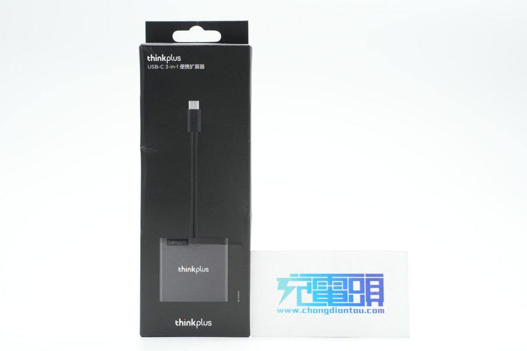

包装盒正面印有thinkplus品牌、产品外观以及名称——thinkplus USB-C 3-in-1便携扩展器。

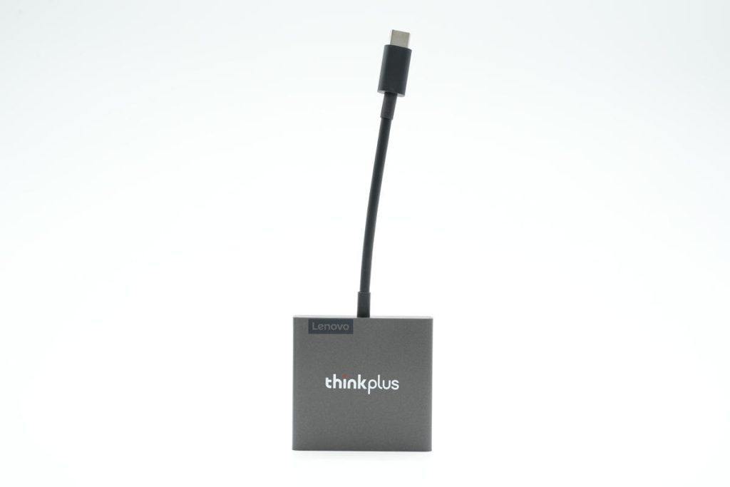

thinkplus三合一便携扩展器自带USB-C线缆,对于时下采用USB-C接口的主流设备都能很好适配。

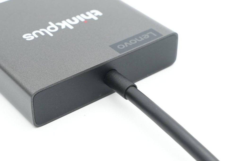

线缆与机身交界处做了抗弯折处理。

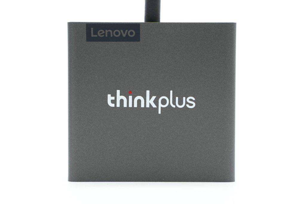

机身外壳磨砂抗指纹,两侧过渡圆润,正面印有Lenovo以及thinkplus品牌。

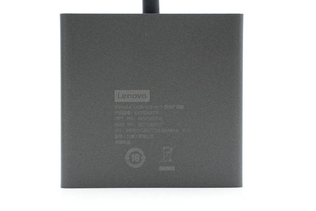

机身背面也印有产品名称、型号等信息。

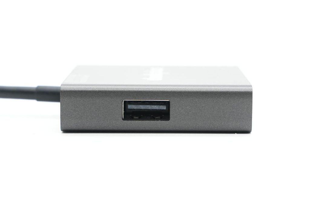

机身一侧设有USB-A数据传输接口。

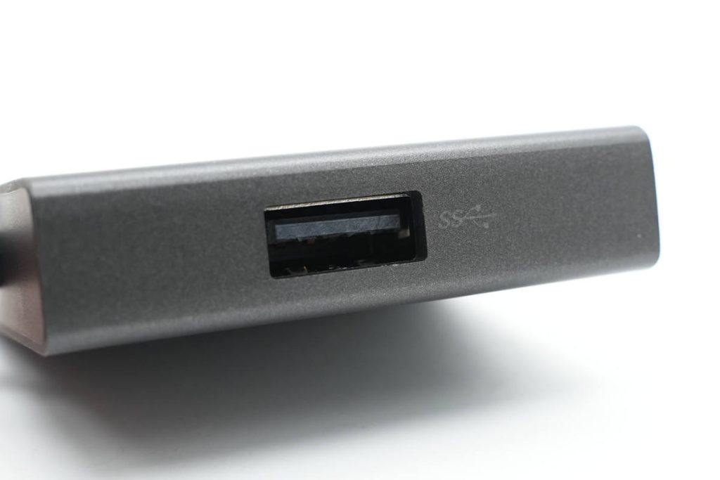

接口旁印有SuperSpeed数据传输标识,支持USB3.0传输标准。

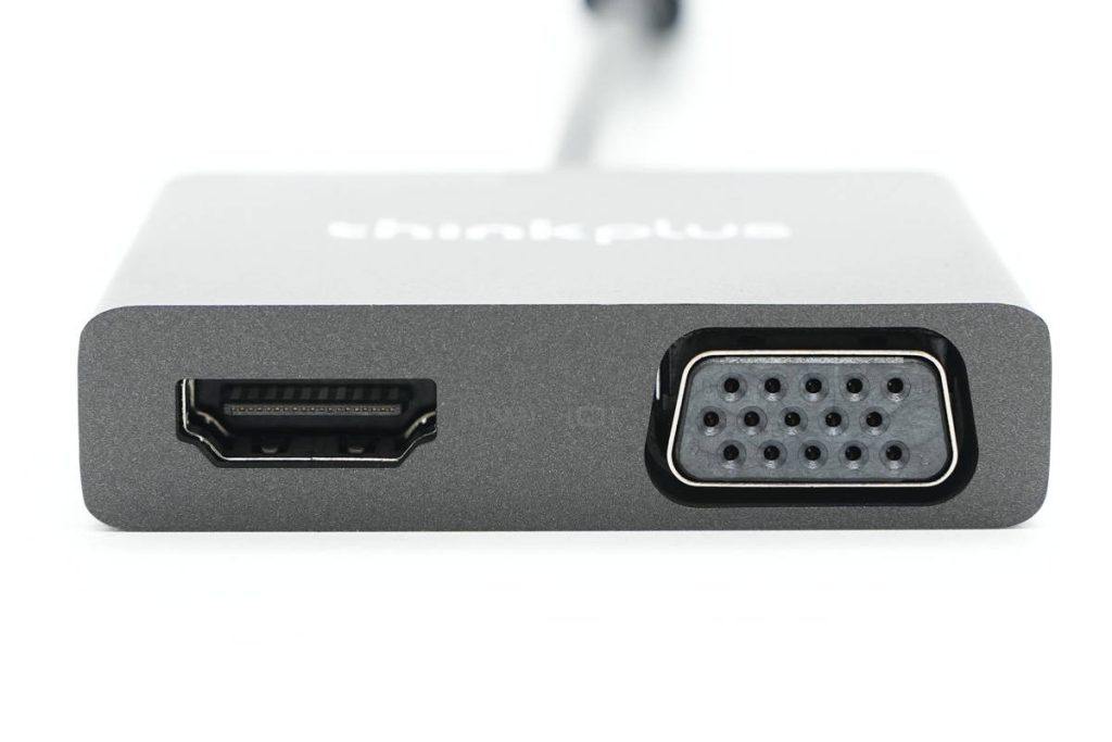

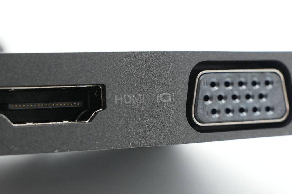

端部设有HDMI和VGA接口。
接口旁也都印有相应的标识。

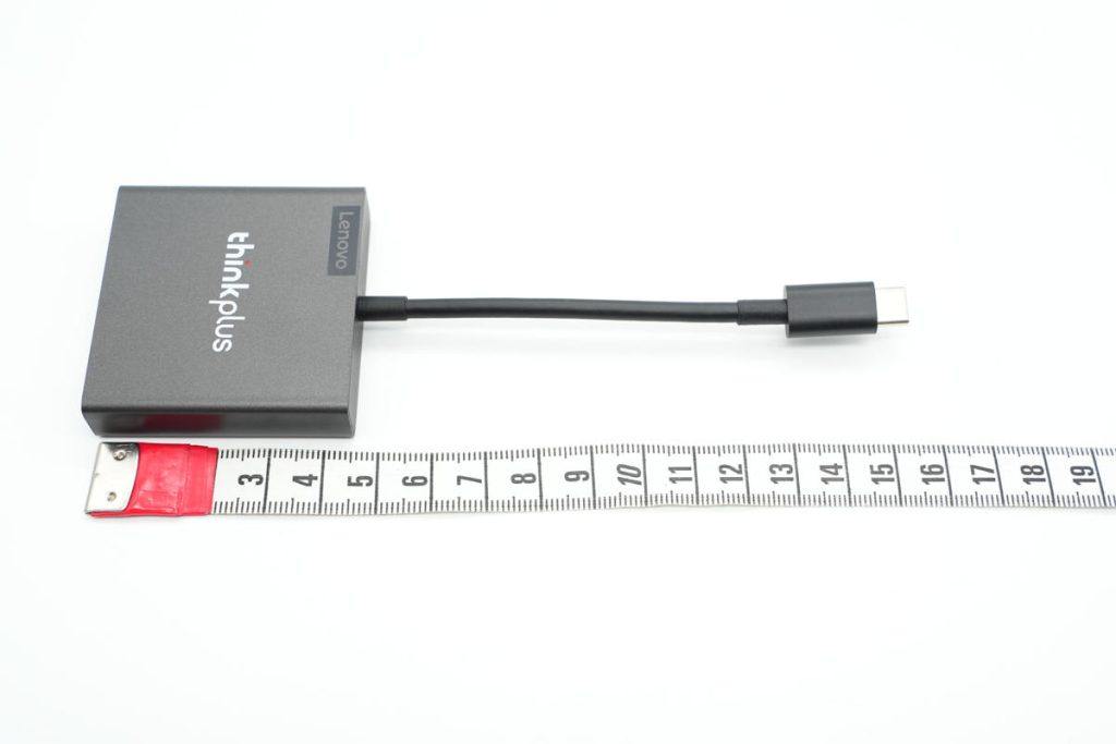

测得扩展器端到端长度约为15.5cm。

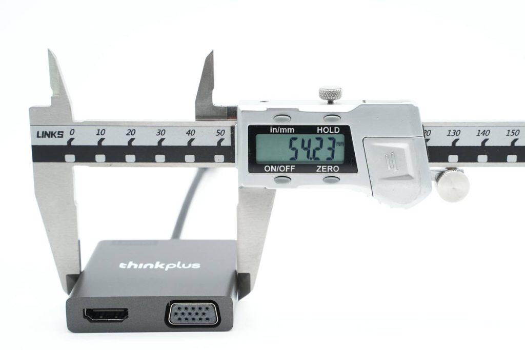

宽度为54.23mm。

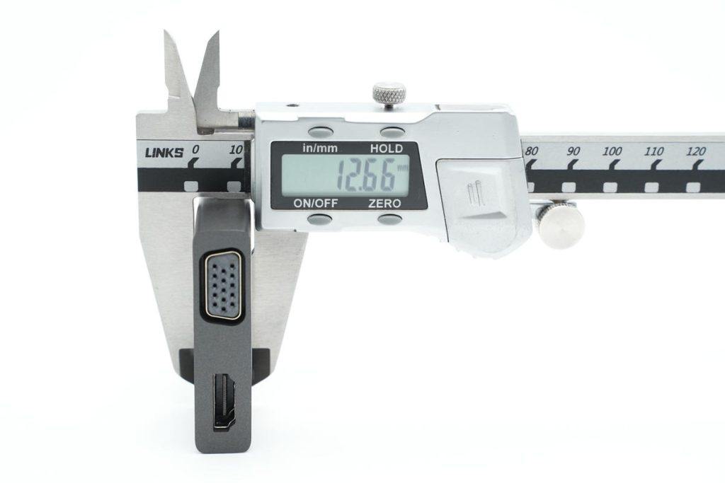

厚度为12.66mm。

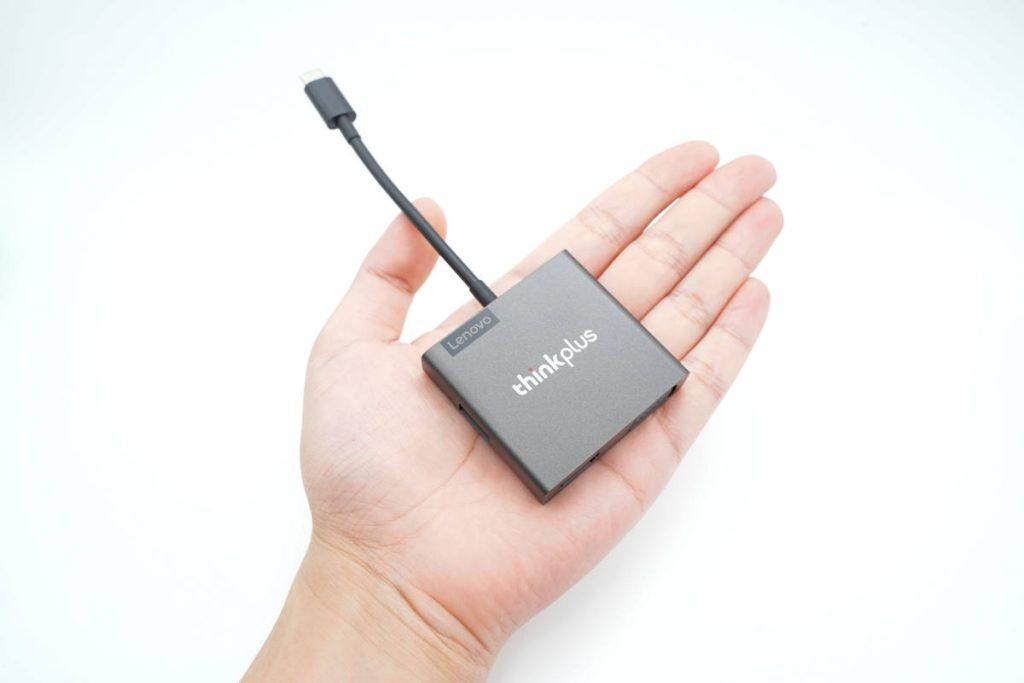

拿在手上的大小直观感受。

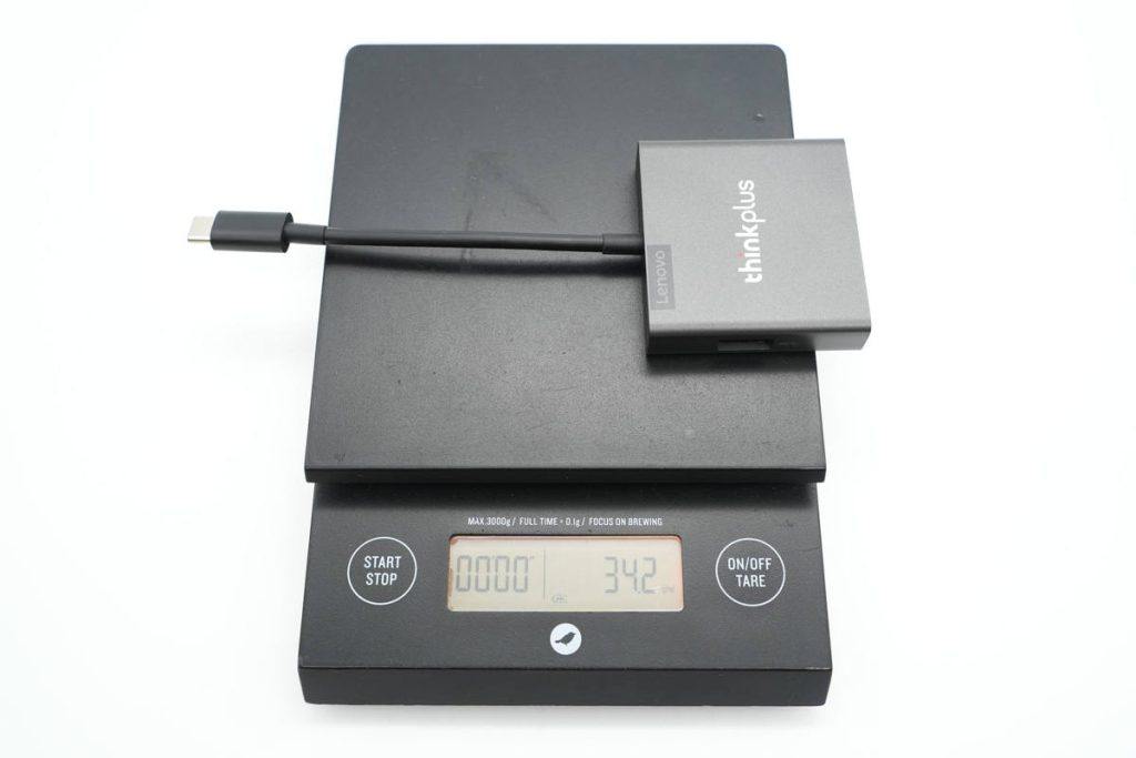

产品净重约为34g。

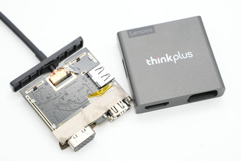

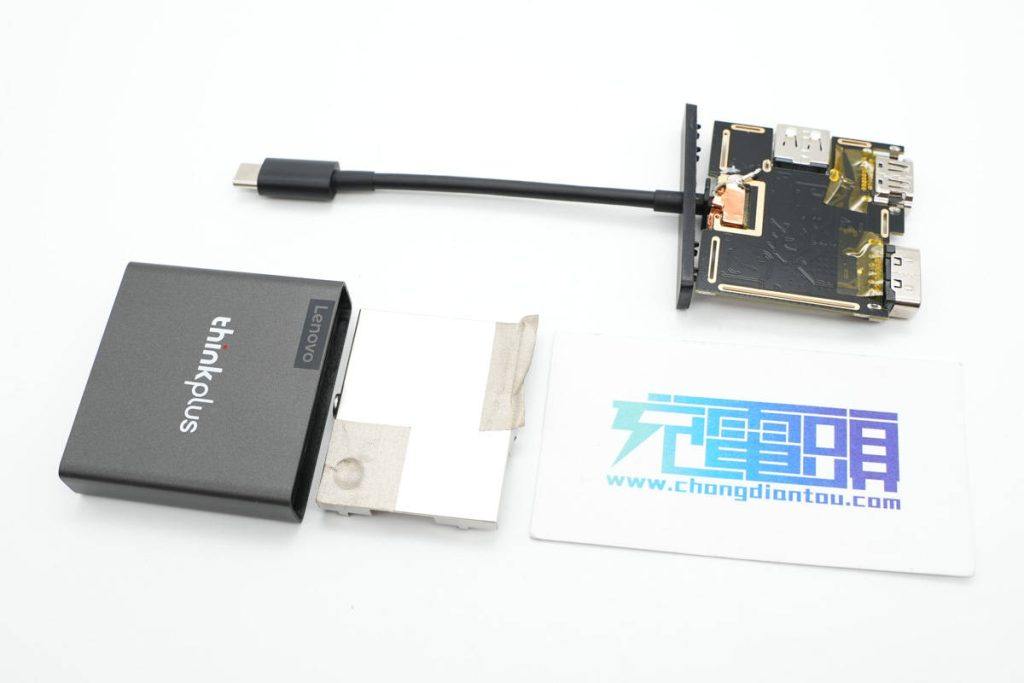

将线缆一端外壳拆开取出PCB板。

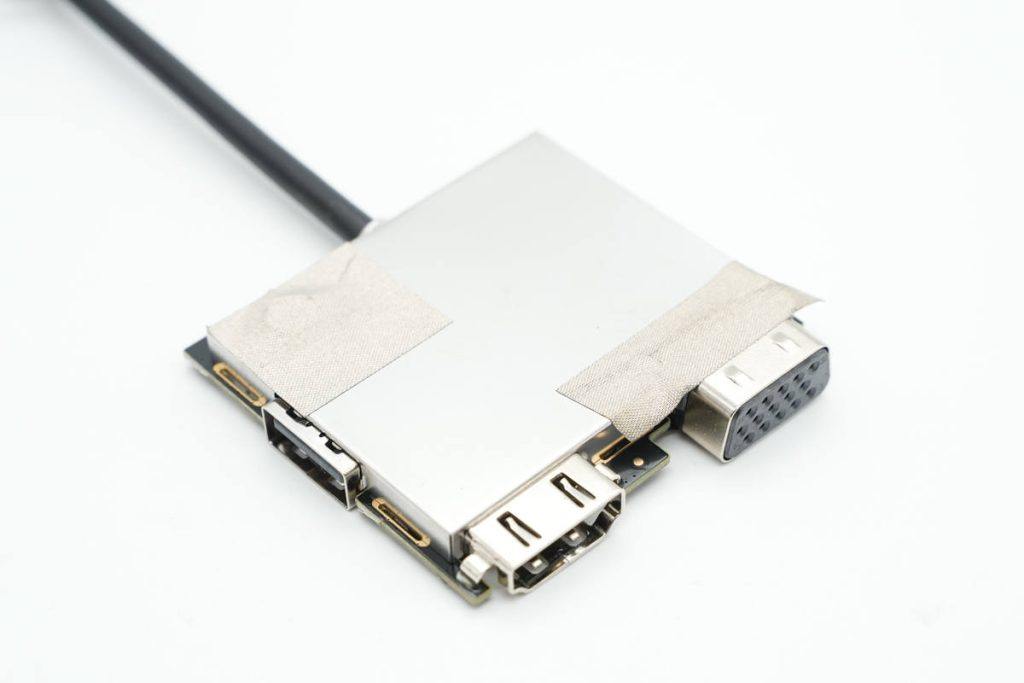

PCB板正面覆盖屏蔽罩,此外贴有导电布。

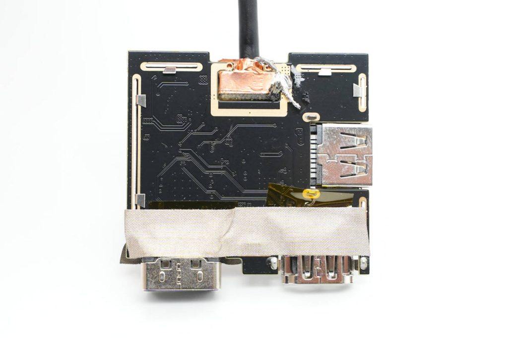

另一面HDMI和VGA母座上贴有导电布用于屏蔽。
屏蔽罩通过弯折脚片方式进行固定,这样在拆卸屏蔽罩时就不会损坏电路了,对于拆解更为方便。

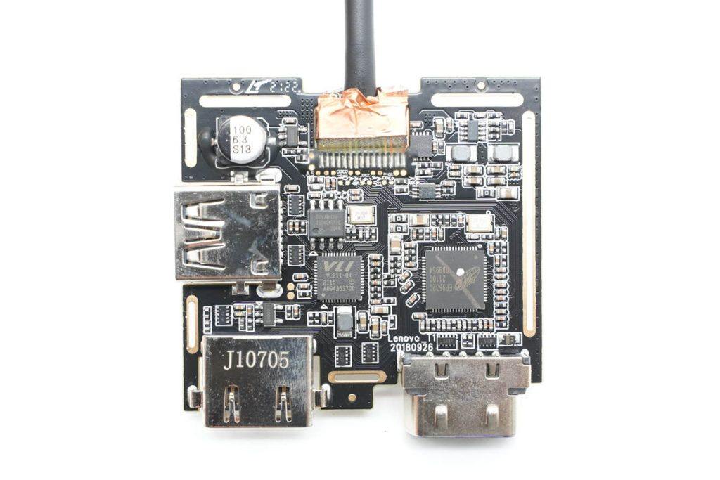

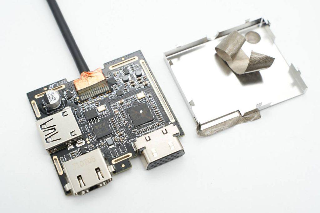

将屏蔽罩拆下,正面焊接转换芯片,降压电路和滤波电容等。
PCB板正面一览,芯片、晶振等器件在板子中心区域,接口母座沉板焊接。

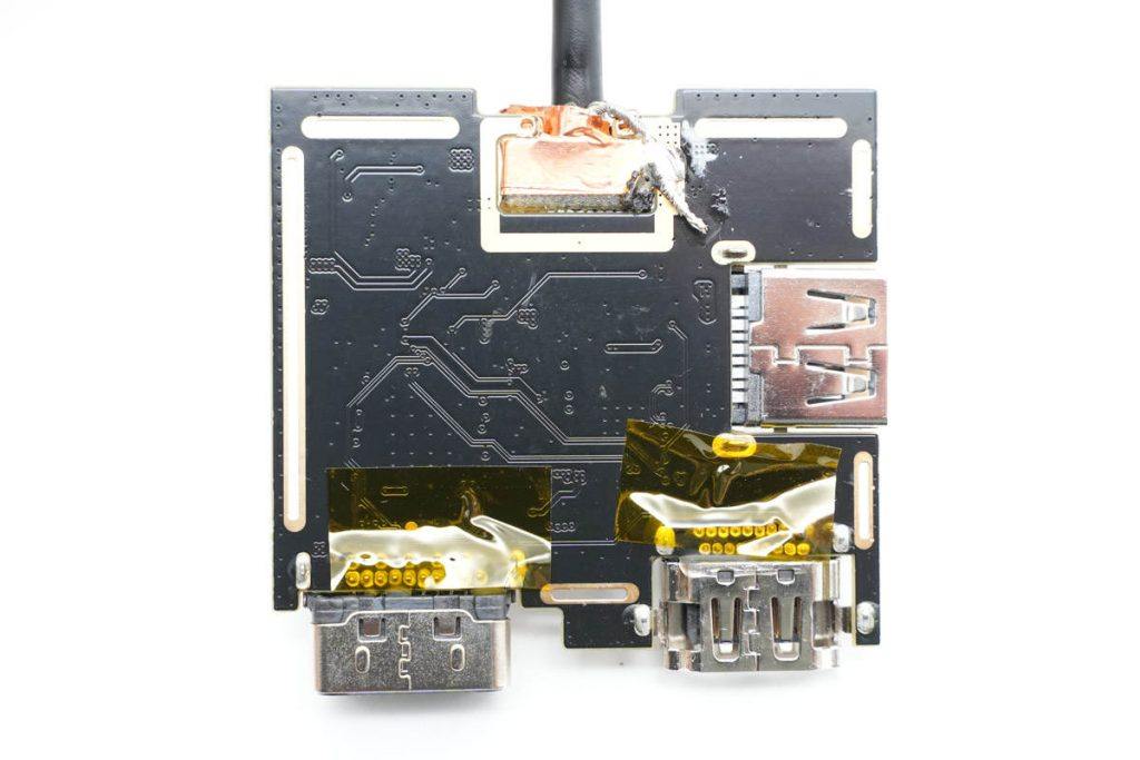

板子背面没有器件,三个母座均为沉板焊接,VGA和HDMI母座焊盘都贴有绝缘胶带与屏蔽导电布之间绝缘。

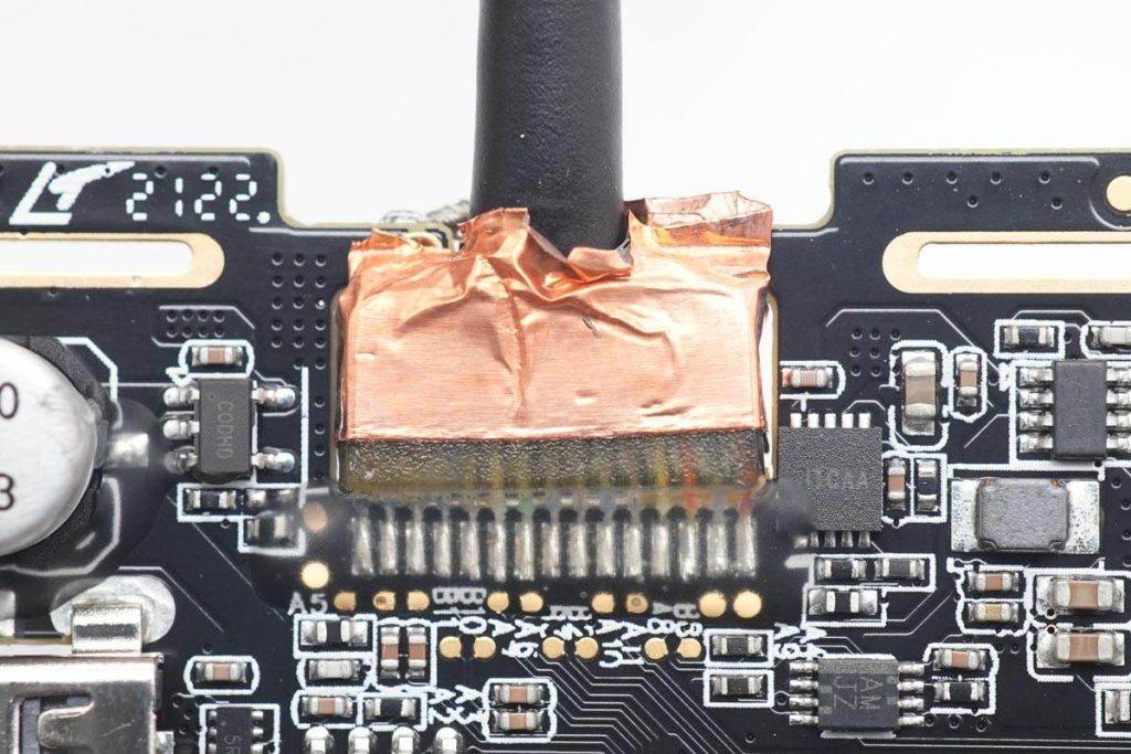

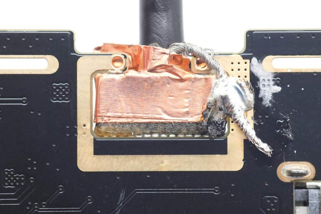

线芯焊接处特写,使用胶水密封固定,此外包裹铜箔屏蔽。

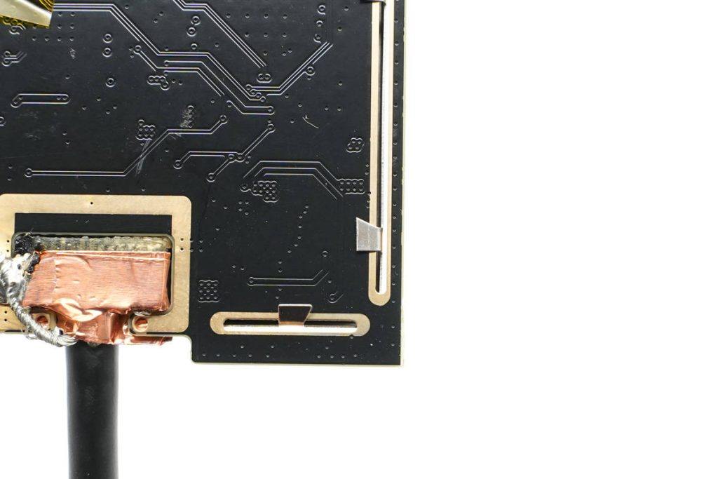

另一面一览,线缆内部的屏蔽网卷成一团锡焊固定,PCB沉金处理。

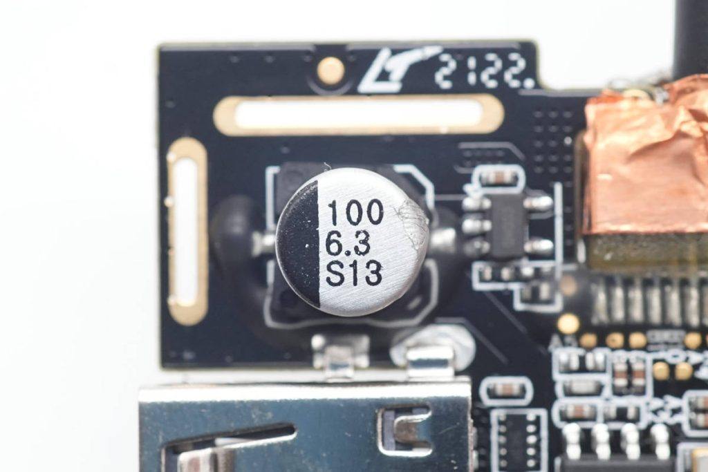

滤波固态电容特写,规格为6.3V 100μF。
丝印JTCAA的芯片。

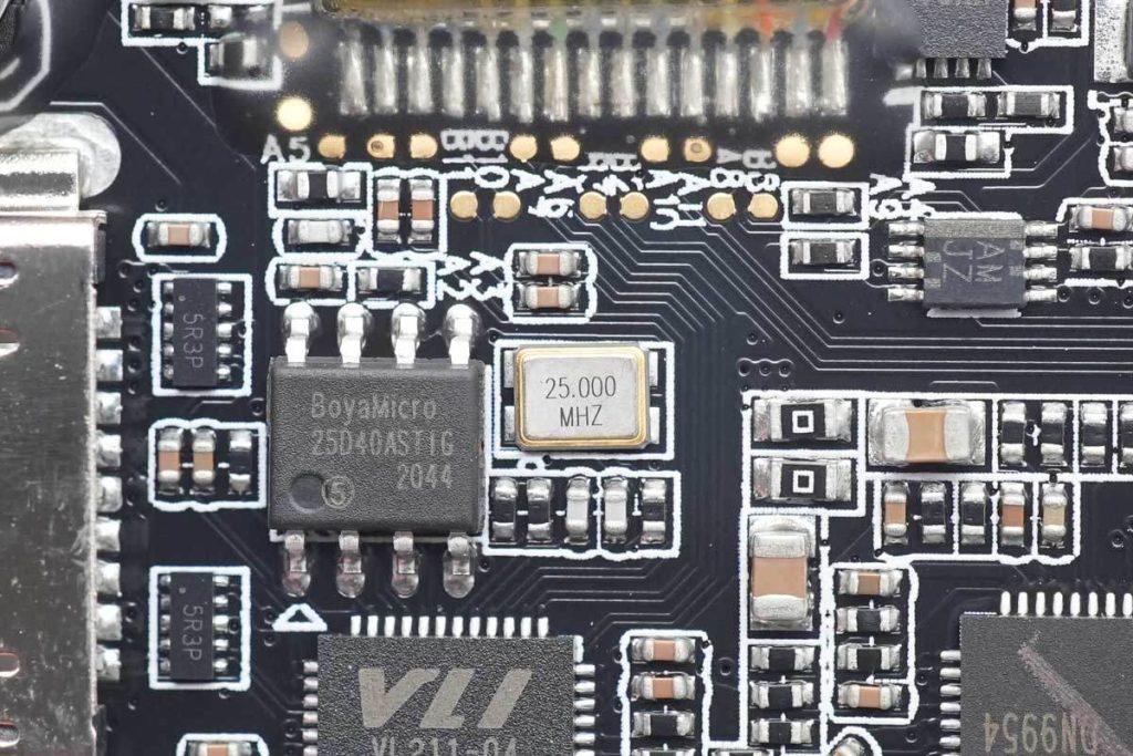

丝印AM JZ的存储器芯片。

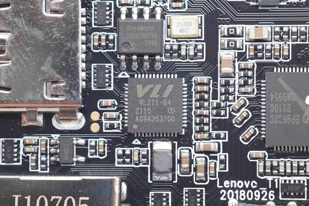

威锋VL211-Q4集线器芯片,具备一个USB3.1接口和三个USB2.0接口,内部集成供电降压电路,外围元件精简。

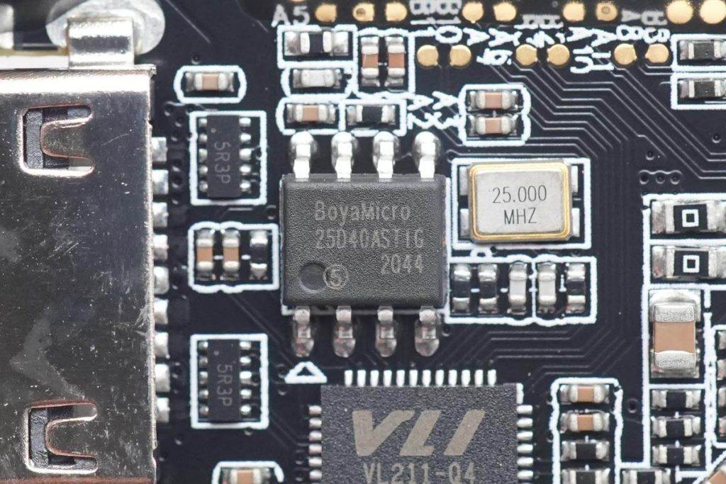

为VL211-Q4提供时钟的无源贴片晶振,25.000MHz。

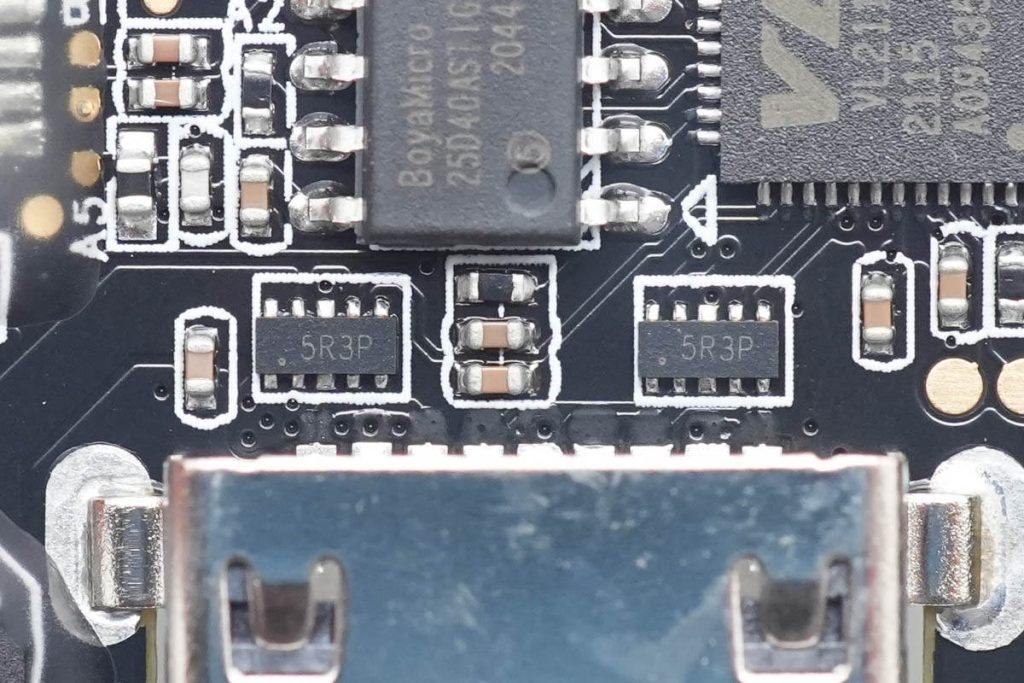

外置博雅BY25D40 3.3V SPI Nor Flash,用于存储配置信息。

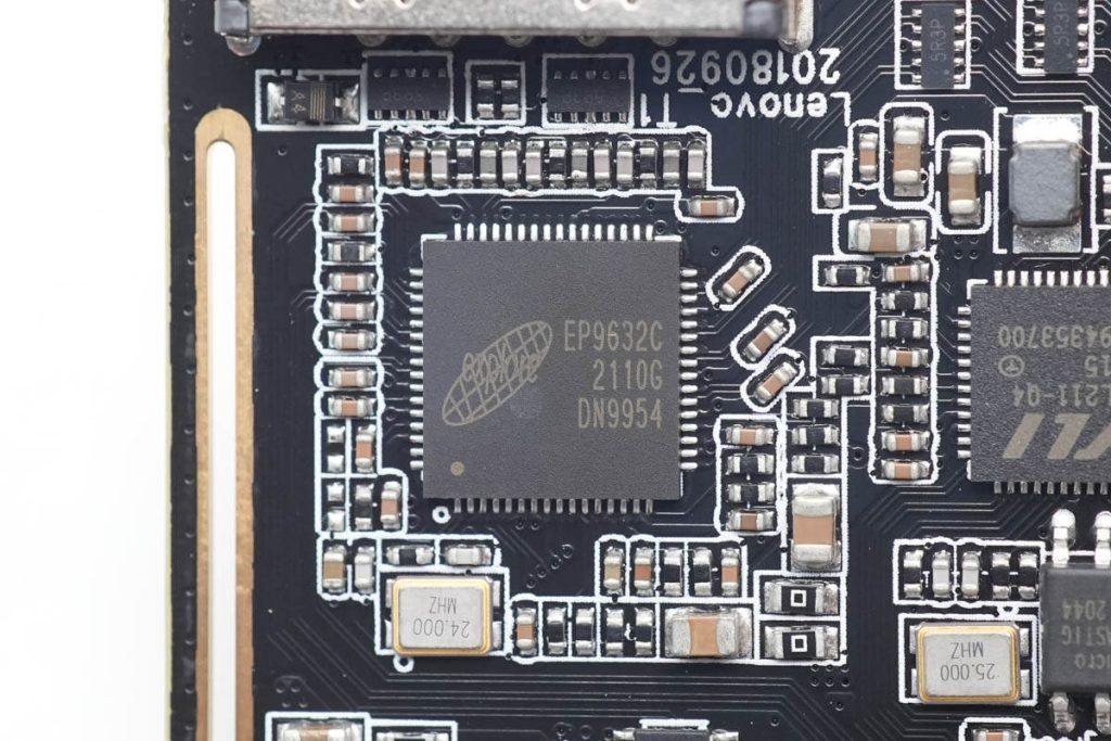

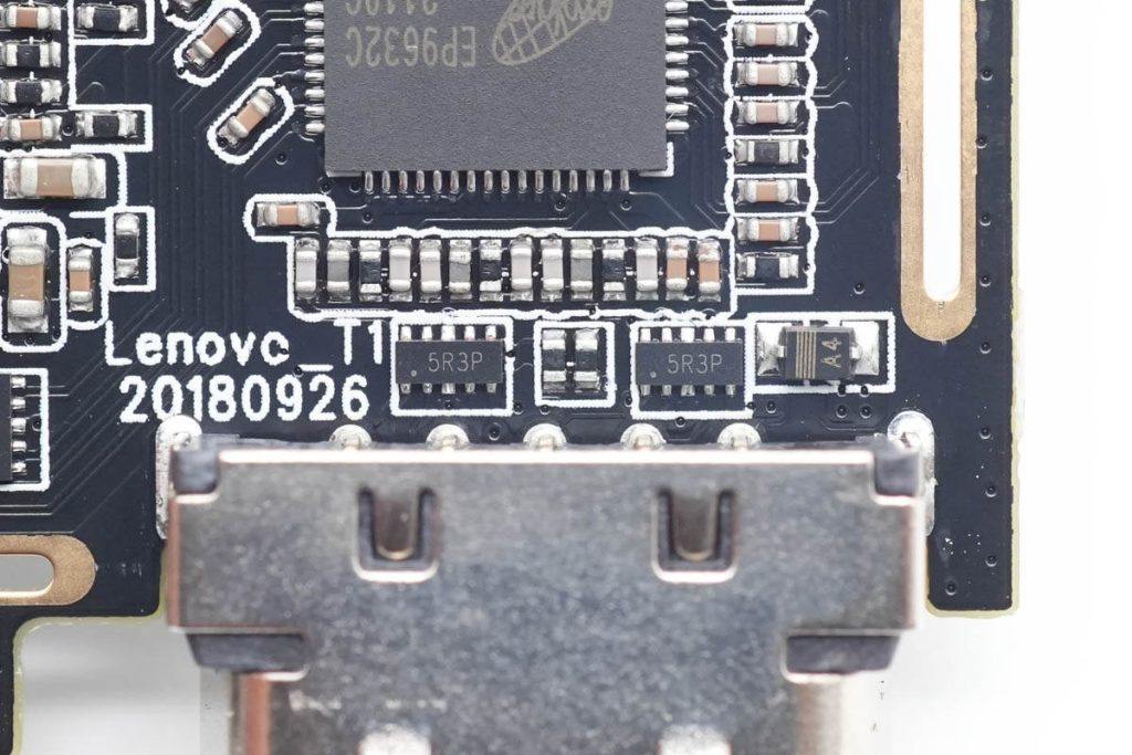

扩展坞内置explore微驱科技的转换芯片,丝印EP9632C,具备HDMI2.0接口和VGA接口。

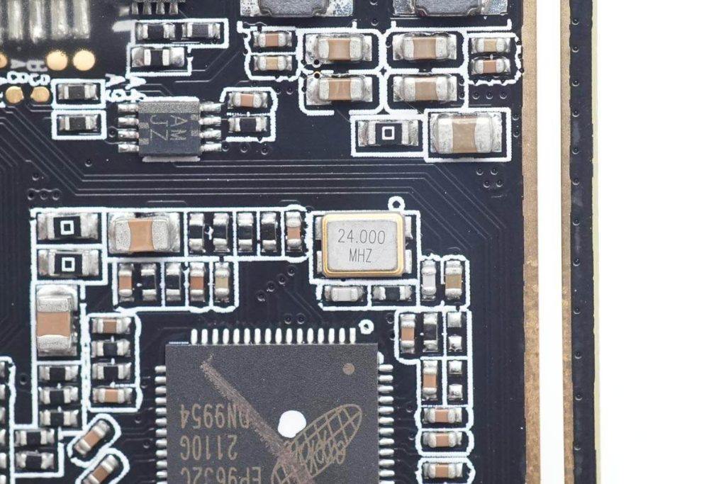

为转换芯片提供时钟的无源贴片晶振,频率为24.000MHz。

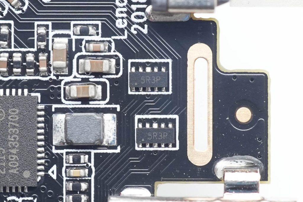

两颗丝印5R3P的TVS阵列用于USB3.0接口数据引脚静电保护,防止静电串入转接芯片造成损坏。
两颗TVS阵列用于HDMI接口静电保护。
两颗TVS阵列用于VGA接口的静电保护。

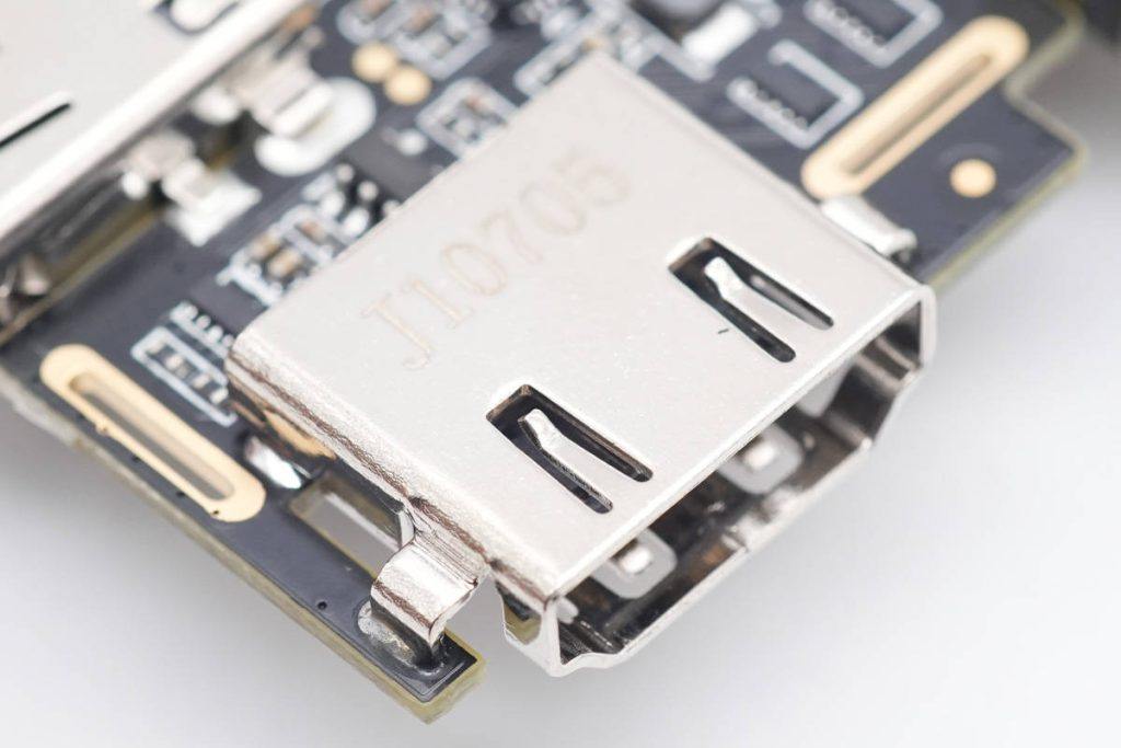

HDMI接口特写,沉板过孔焊接固定。

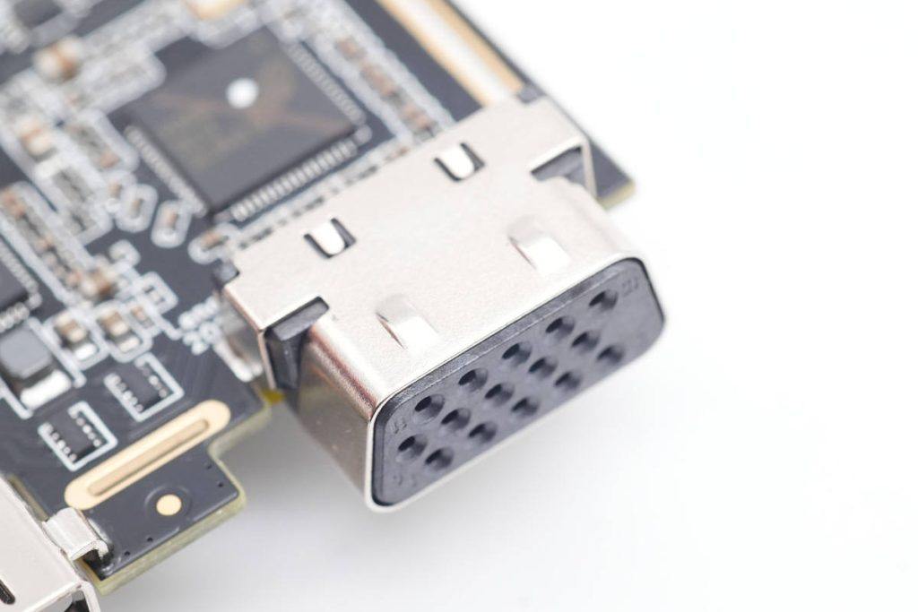

VGA接口采用沉板焊接固定。

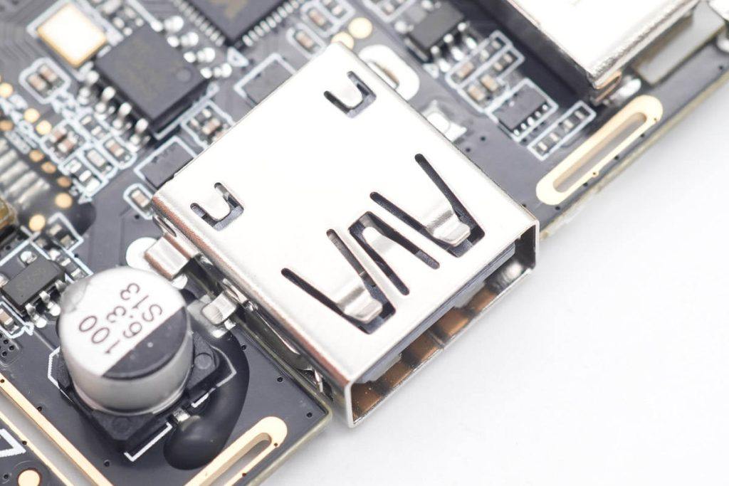

USB-A接口同样采用沉板焊接固定。

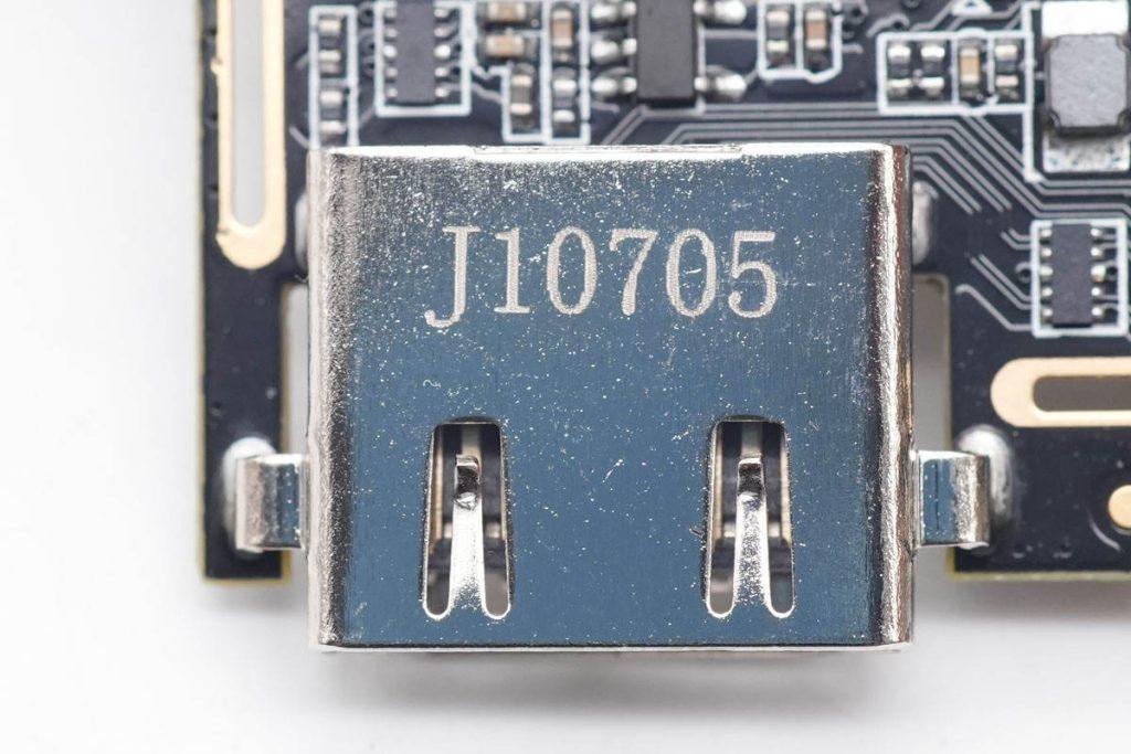

HDMI接口印字J10705。
两颗降压电感特写,配合矽力杰降压芯片用于转换芯片供电。
