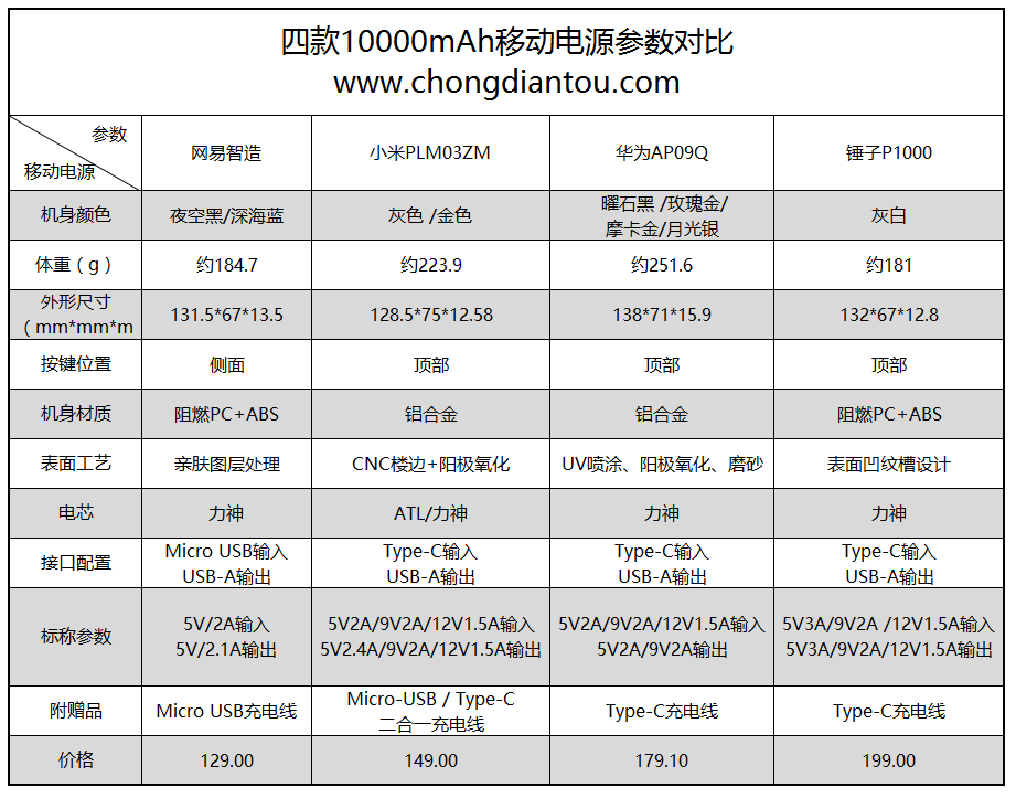

这是一张融合上述四款移动电源基本参数的表格。从官方提供的参数来看,锤子、网易智造的电芯来自优质电芯供应商力神;小米PLM03ZM因生产批次不同,电芯有ATL和力神两个品牌;而华为官方并未明确说明AP09Q电芯品牌,但从华为移动电源快充版AP09Q拆解评测中得知其电芯品牌也是ATL。 总结 这四款移动电源在外观设计和上手体验均为上乘,体型和重量也控制得比较合理。输入输出接口配置的差别不大,除了网易智造不支持快充以外,其余都再带快充功能。小编看来,在兼顾同容量的前提下,网易智造能把机身做的如此小巧、轻薄,值得点赞;并采用符合人体工程学的外观设计,方便单手握持。总的来说,无论是外在(外观、工艺、体型等)还是内在(用料、电芯、价格等),网易智造移动电源在此次越级挑战中都有出色的表现。   相关阅读:
