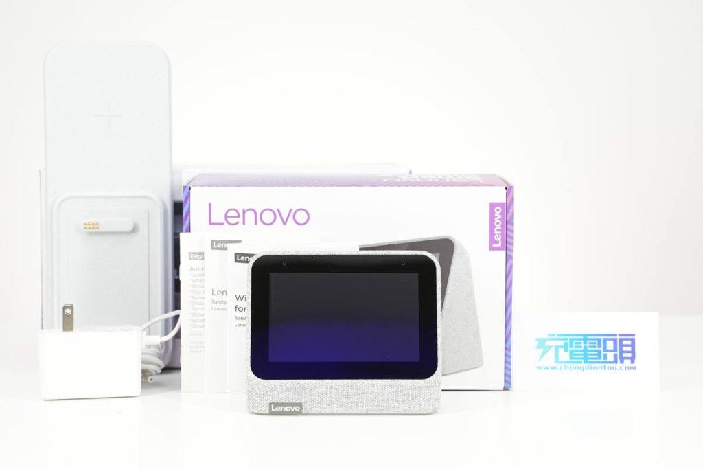

包装内含时钟、底座、适配器、说明书等。

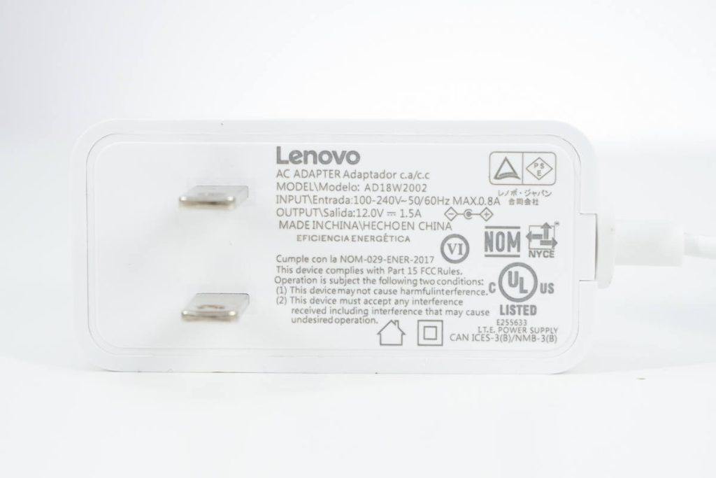

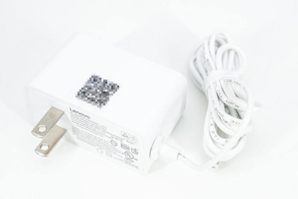

适配器采用PC材质白色外壳,配备固定美规插脚,自带DC圆头输出线缆。
输入端外壳印有适配器参数,型号为AD18W2002,支持100-240V~50/60Hz 0.8A输入以及12V1.5A输出,通过了NOM、NYCE、UL、PSE认证,以及VI级能效认证。
测得适配器输出线缆长度约1.5米。

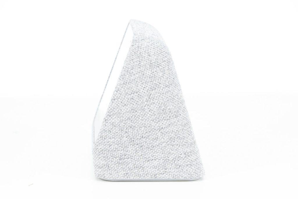

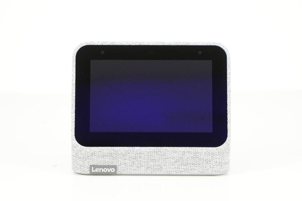

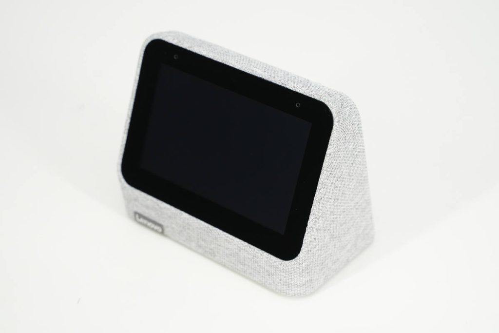

联想智能时钟2代延续初代产品锥体造型设计,外壳粘贴布艺材质,提升手感颜值同时还起到一定的保护作用,屏幕微倾给用户更好的视觉效果。
机身正面左下角设计有Lenovo品牌,配备4英寸彩色触摸屏,大屏幕视觉效果更好,操作也简单方便。
机身其余部分全部粘贴布艺材质,端角过渡圆润,持握不硌手。

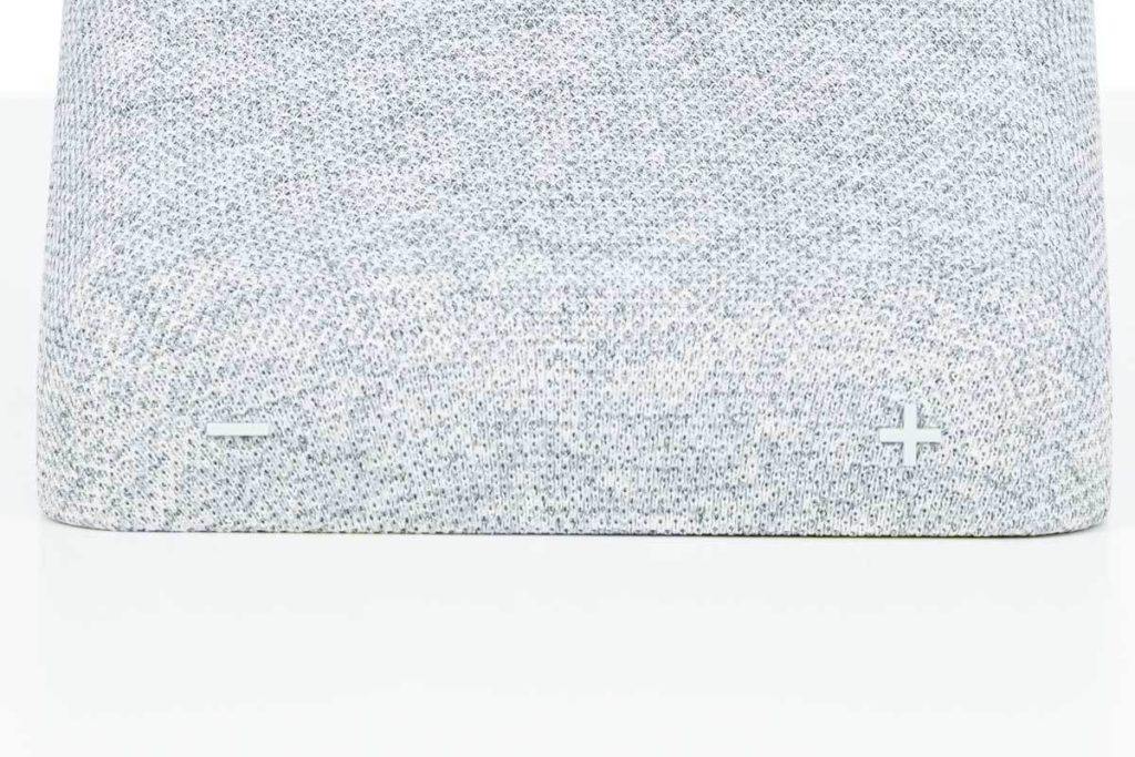

顶部贴有橡胶做的+和-符号,方便时钟与底座组合时进行区别。

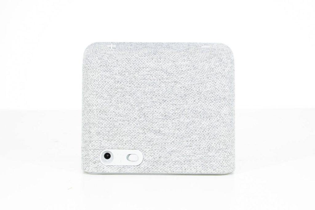

背面设有DC充电插孔和开关键。

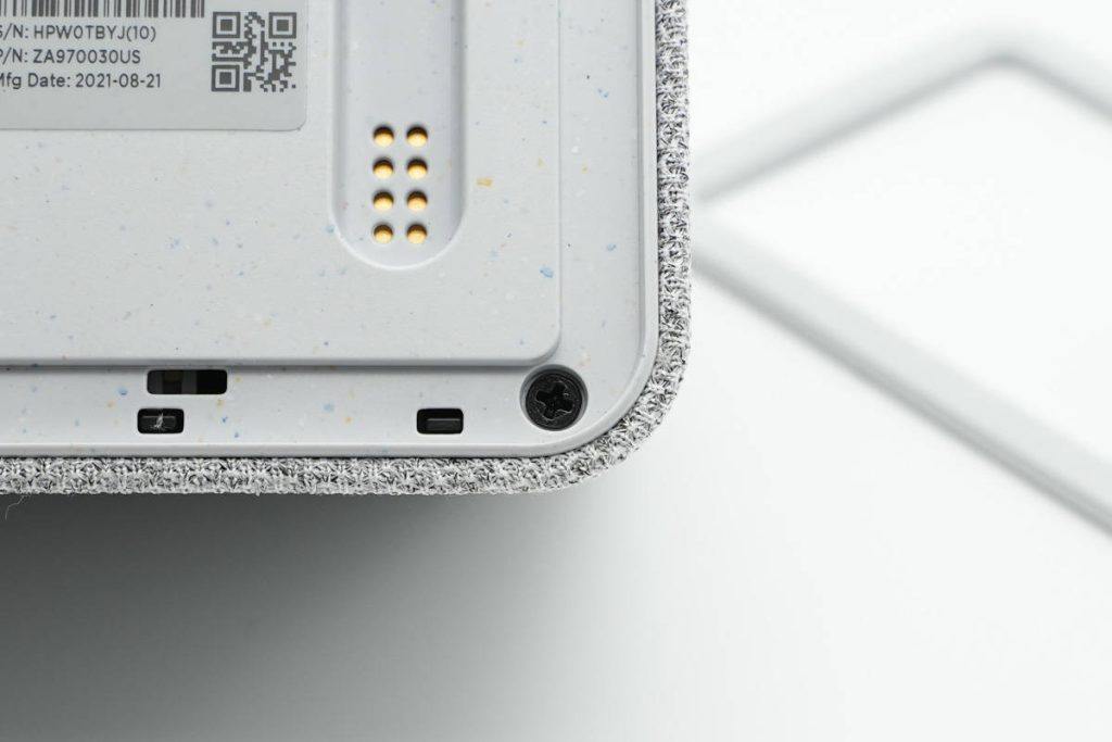

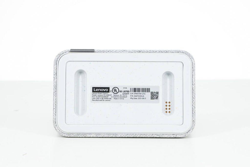

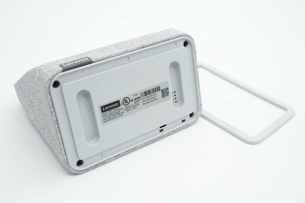

底部设有两个定位槽,其中一个内还设有连接触点,中心贴有产品铭牌贴纸,边缘贴有胶垫,当时钟单独放在桌面时也能起到稳定作用,细节讲究。

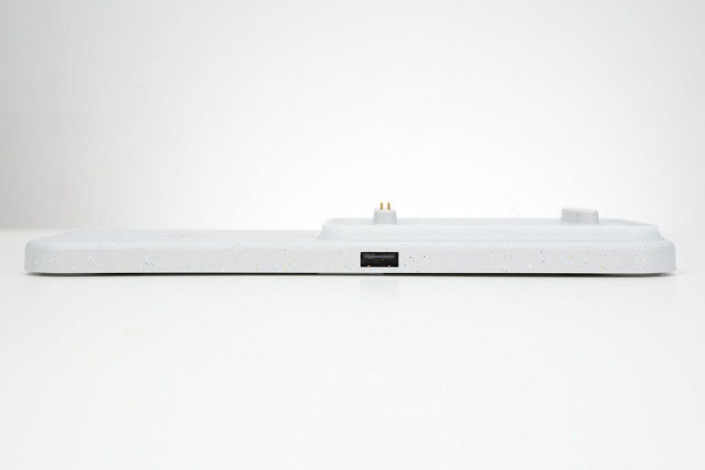

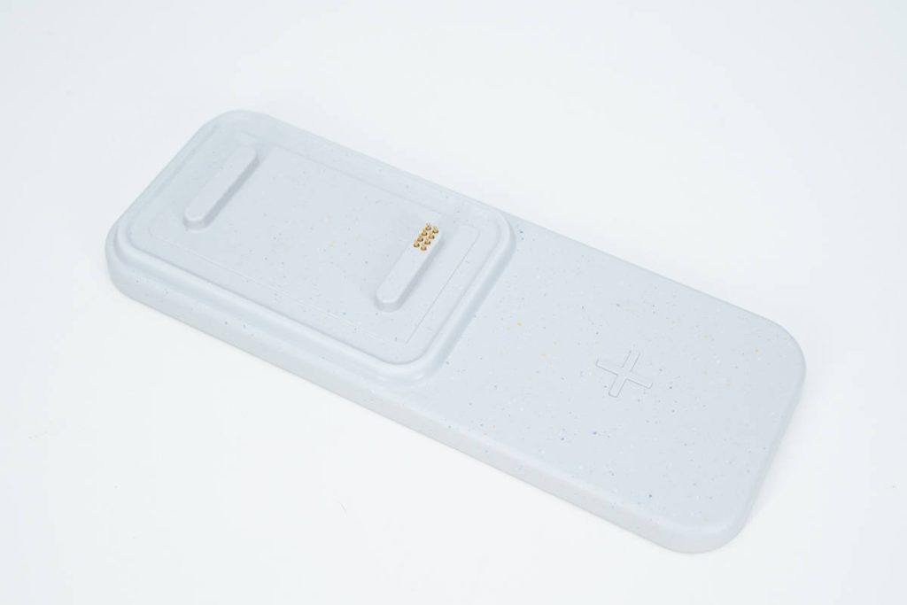

底座为扁平直板造型,四端以及边缘过渡圆润,表面哑光并有很多五颜六色小圆点,使得底座整体看上去像花岗岩一般,右侧凸起

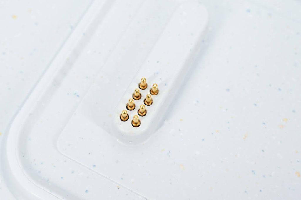

连接时钟通电触点特写。

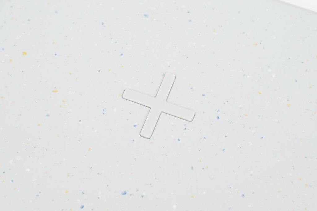

无线充电区域设有十字胶垫,支持稳定手机同时更好散热。
侧面设有一个USB-A接口,黑色胶芯。

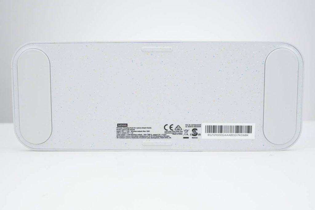

底部两侧设有防滑胶垫,边缘贴有产品铭牌贴纸。

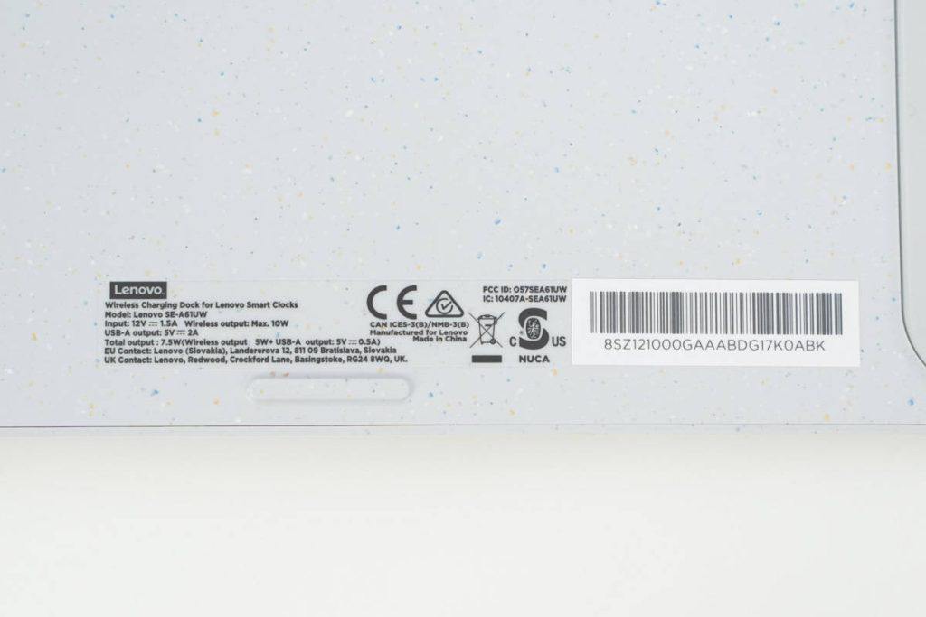

底座型号为SE-A61UW,支持12V1.5A输入,USB-A输出5V2A,无线充输出最大10W,总输出7.5W(无线充5W,USB-A口5V0.5A),产品通过了CE认证。

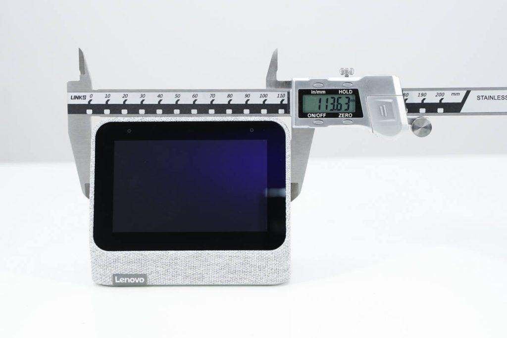

测得时钟宽为113.63cm。

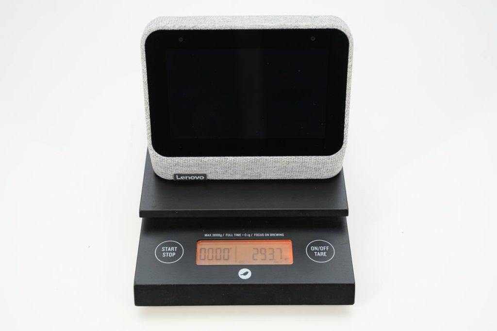

时钟净重约为294g。

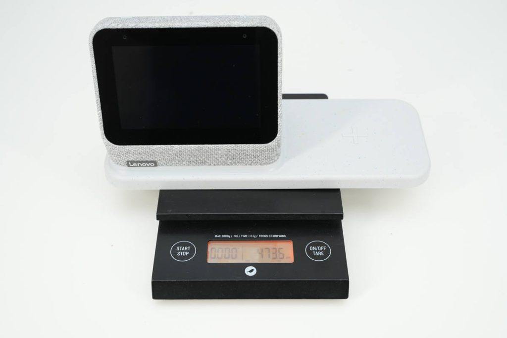

加上底座总重量约为474g。

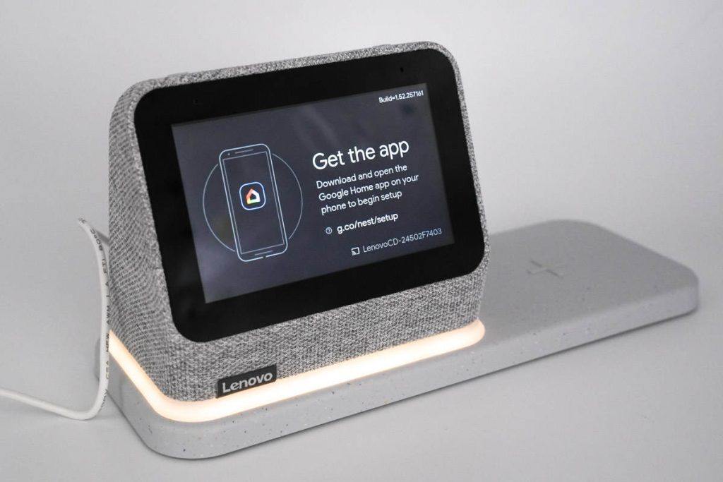

连接适配器并打开开关,首先会出现一个让用户手机下载Google Home app的提示界面,即产品支持手机app智能控制,设置简单方便。底座上的氛围灯亮白光。

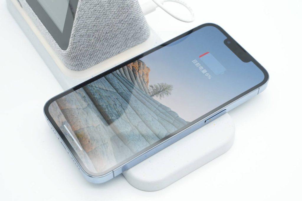

同时可以将手机放在底座右侧进行无线充电,晚上入睡前为手机充电变得更加方便。

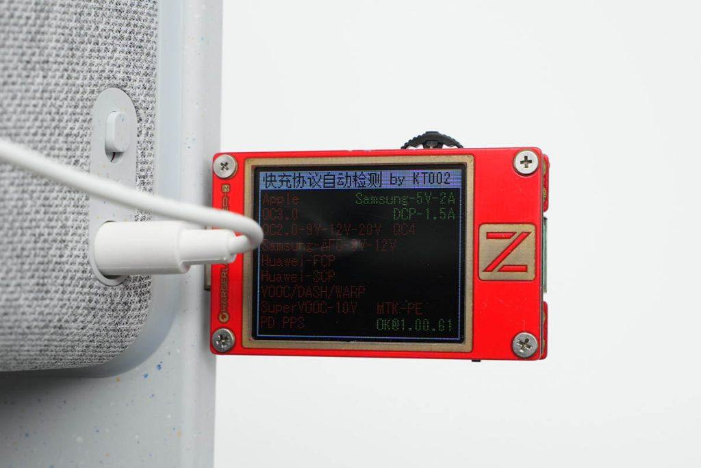

使用ChargerLAB POWER-Z KT002测得USB-A口只支持Samsung 5V2A、DCP协议。

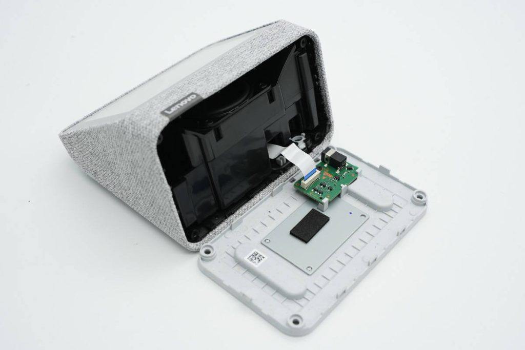

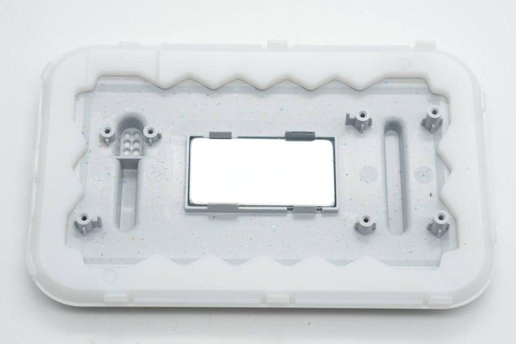

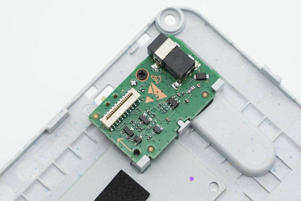

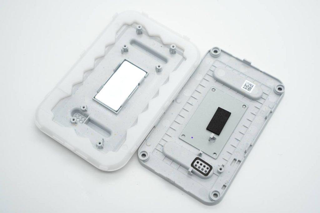

拆下时钟的后盖,后盖上固定一块小板用于供电,后盖中心位置是一块铁板用于吸附底座。
输入供电的小板通过一条排线连接到时钟内部。

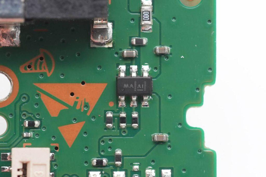

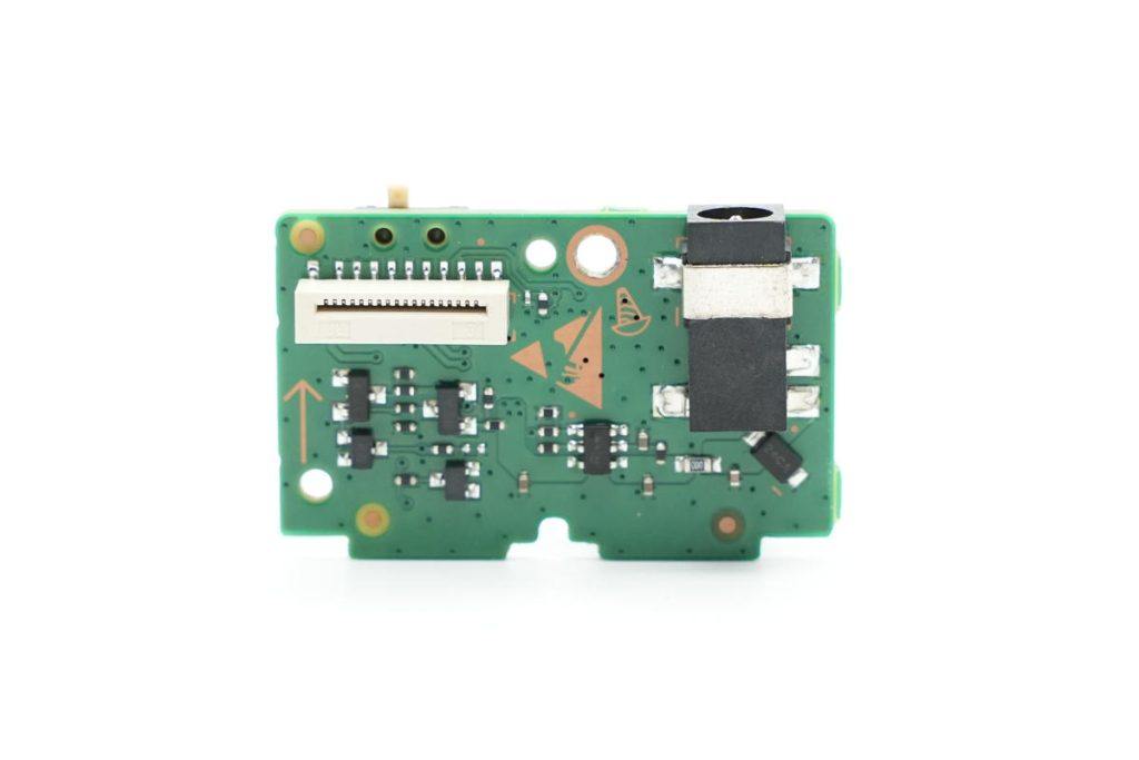

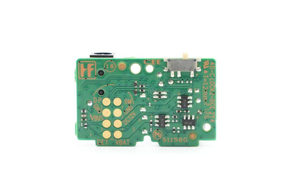

小板上焊接DC电源插座和排线插座,并焊接TVS和过压过流保护芯片。
小板正面特写,电源输入母座贴片焊接。
小板背面是给底座供电的触点,还有一个开关隐藏在壳体内部。
输入过压过流保护芯片来自钰泰,丝印MA,型号ETA7014,是一颗36V耐压的输入过压保护芯片,输入过压保护点可由分压电阻设置,内置35mΩ保护管,支持过热保护和短路保护功能。

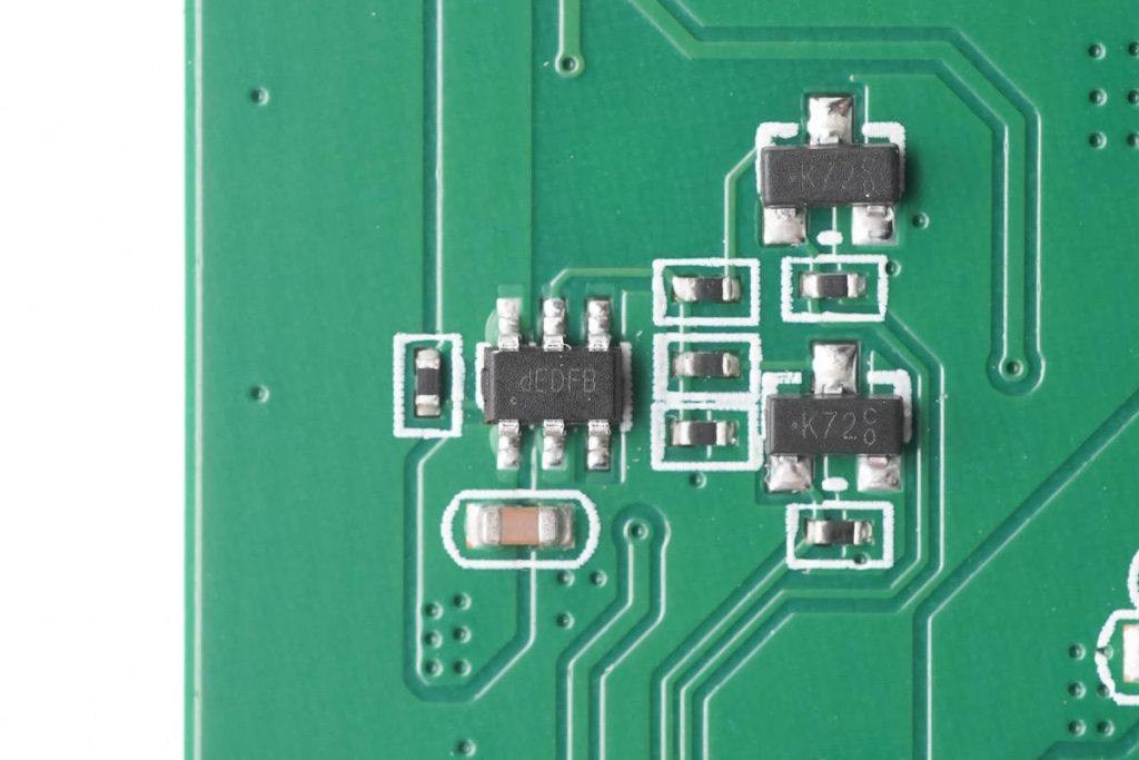

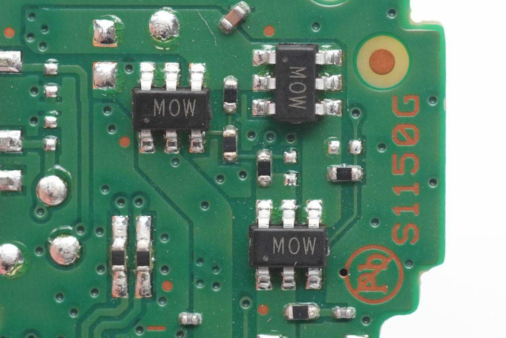

小板背面焊接三颗丝印MOW的MOS管,用于供电控制。

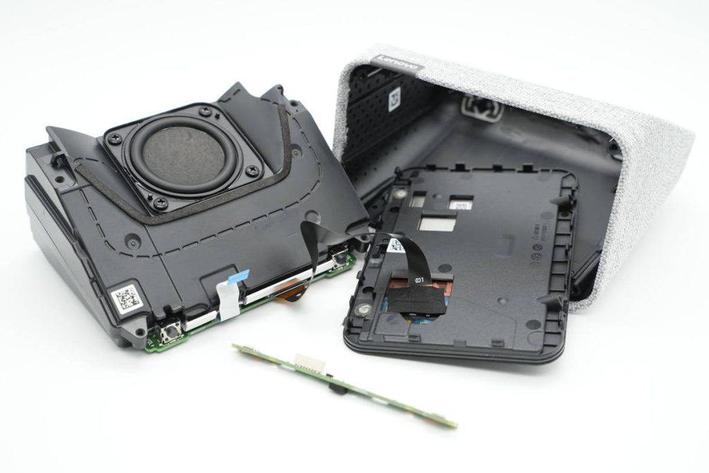

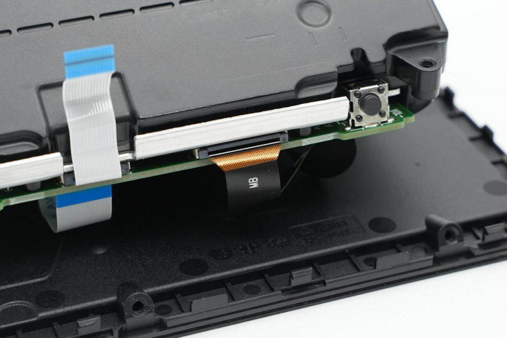

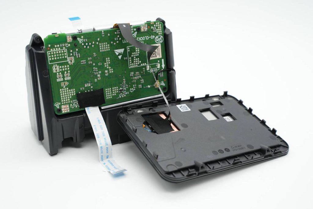

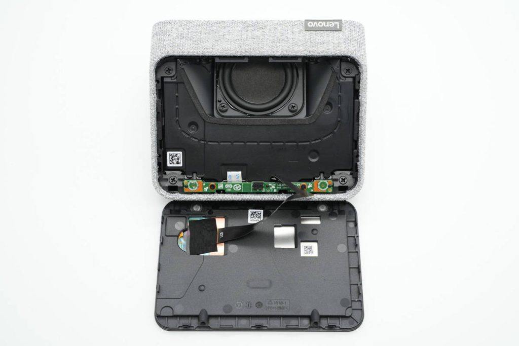

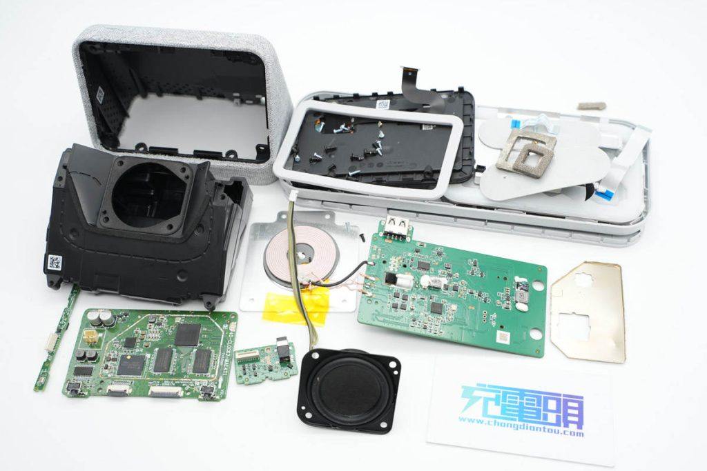

接下来从时钟屏幕进行拆解,屏幕通过排线连接到主板,麦克风小板固定在音腔上。
屏幕通过排线连接,排线座贴有胶带固定。麦克风小板通过排线连接到主板上。
将麦克风小板取下,并取出主板和音腔模块。
屏幕模块通过排线连接到主板上。
屏幕排线和麦克风小板排线一览。

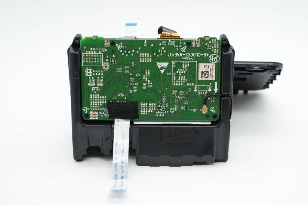

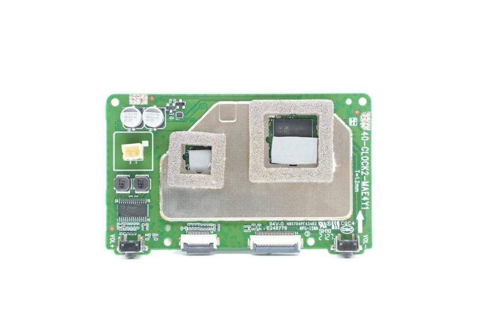

主板通过螺丝固定,背面露铜加锡用于散热。

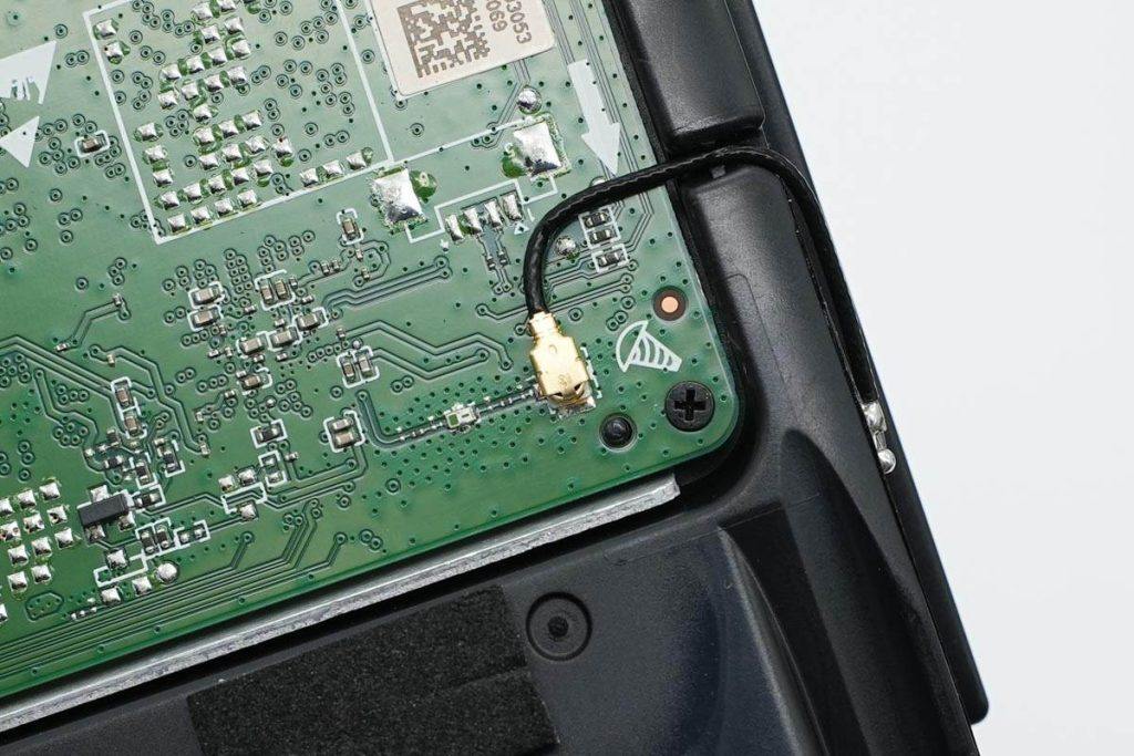

主板一角的WiFi天线插头和固定螺丝。
拧下螺丝,取出主板,屏蔽罩内部两颗芯片均贴有导热垫。
连接扬声器的插头特写。

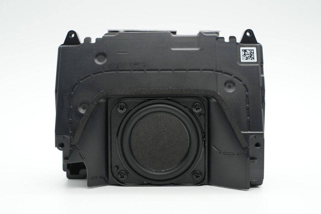

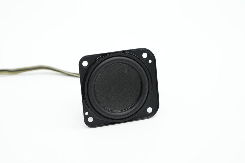

屏幕下面是扬声器,四角通过螺丝固定在腔体上。

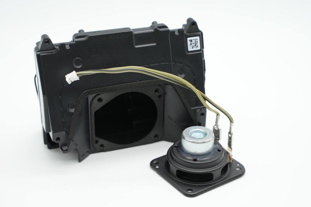

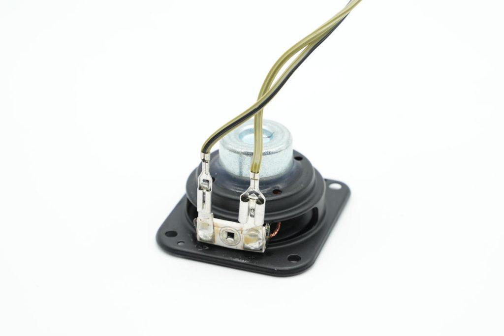

拧开螺丝,取出扬声器,扬声器通过插接件连接。
扬声器正面特写,螺丝孔附近有定位孔用于安装定位。

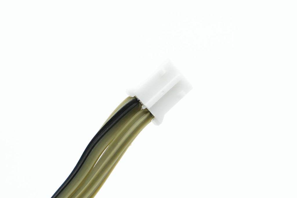

扬声器导线通过插接件连接,两个插接件不同宽度,防止插反。
扬声器插头特写,线缆采用特殊设计防止振动发出声音。

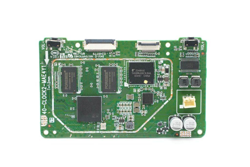

主板正面特写,覆盖有大面积的屏蔽罩,左侧为扬声器功放,底部两个排线座分别连接麦克风小板和屏幕。
主板背面的排线座用于电源输入小板连接。

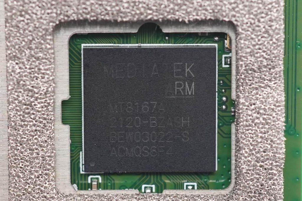

使用热风枪加热拆下屏蔽罩,屏蔽罩下面焊接一颗SOC,两颗内存颗粒,一颗EMMC存储器和PMIC。
时钟SOC芯片来自联发科技,型号MT8167A,是一颗64位的SOC芯片,内置四核Cortex-A35处理器核心和PowerVR GE8300 GPU,支持蓝牙和WiFi连接,支持1920*1200分辨率输出。

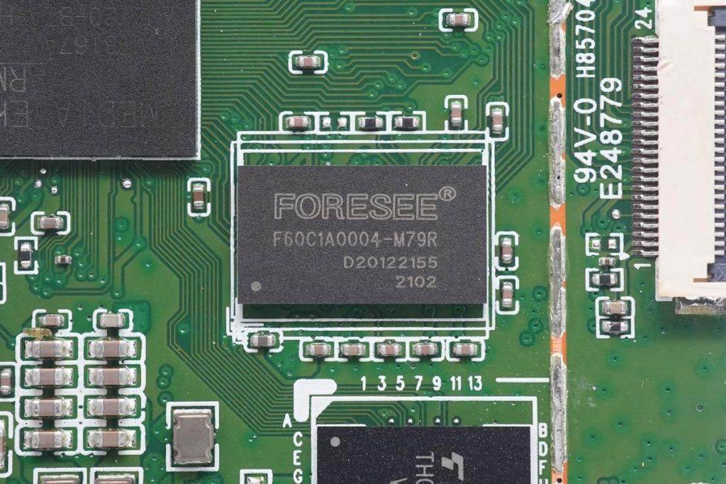

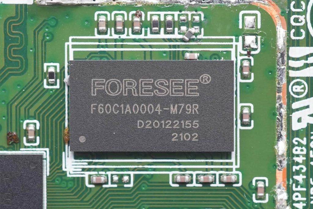

两颗RAM芯片来自江波龙,型号F60C1A0004-M79R,是一颗512MB的DDR3L内存,支持1866Mbps传输速率,使用两颗组成1GB容量。
另外一颗同型号的江波龙DDR3L内存。

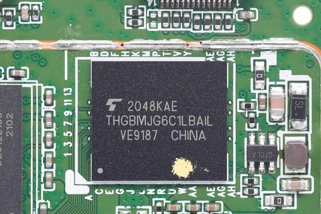

EMMC存储器来自凯侠,型号THGBMJG6C1LBAIL,为8GB容量,EMMC5.1。

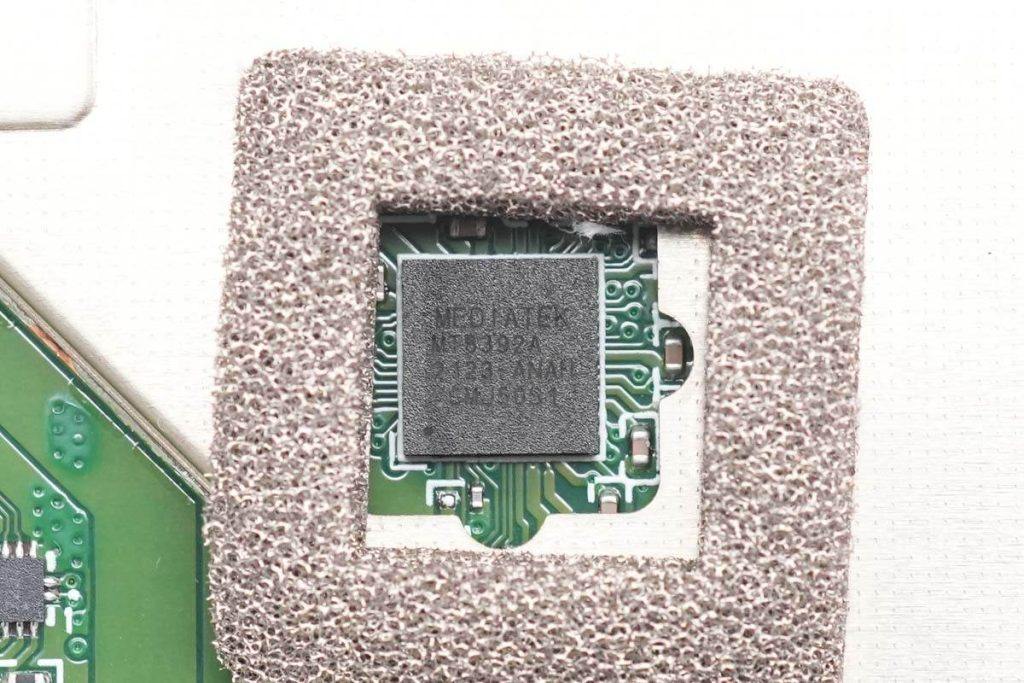

为SOC,RAM和EMMC供电的PMIC,来自联发科技,型号MT8392A。

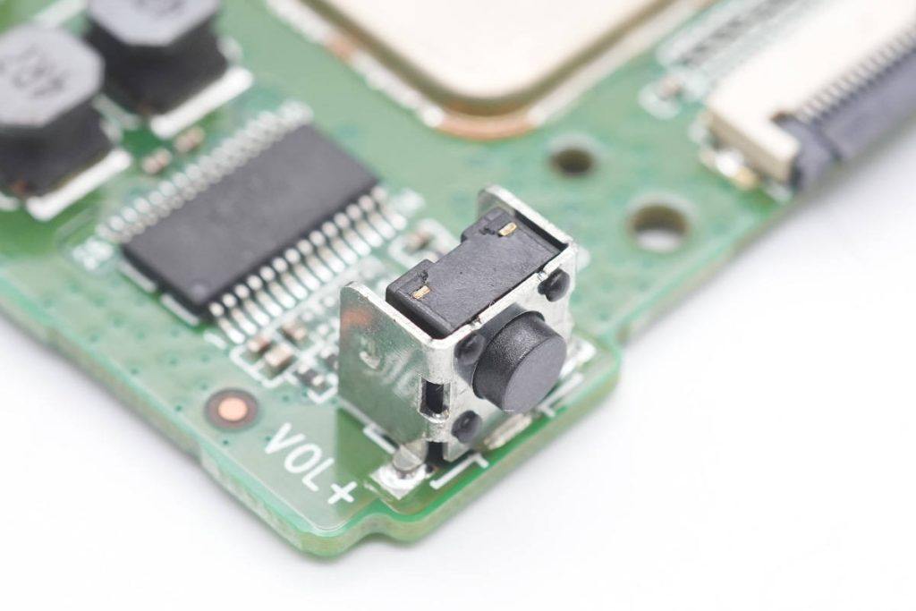

主板边缘焊接的物理按键特写,音量加按键。

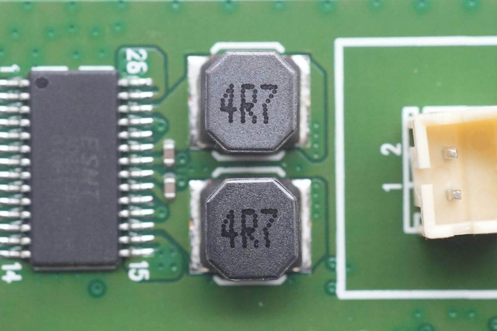

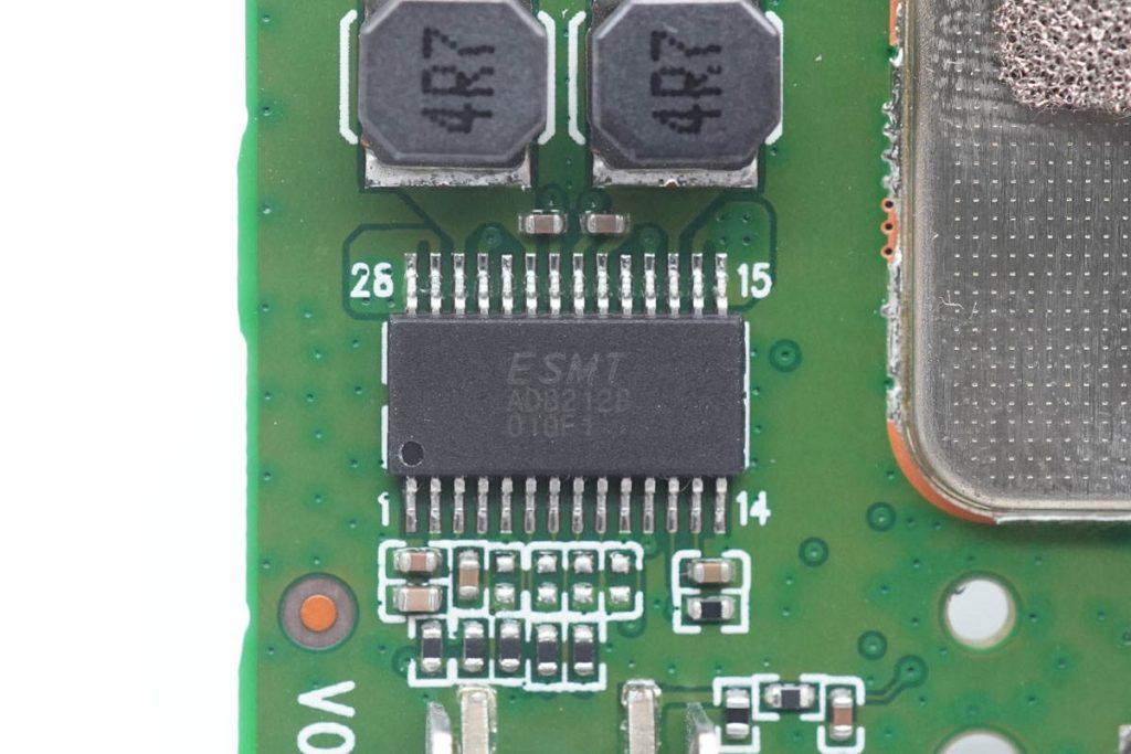

数字功放芯片来自晶豪电子,型号AD82128,用于扬声器驱动。

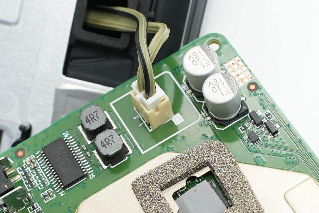

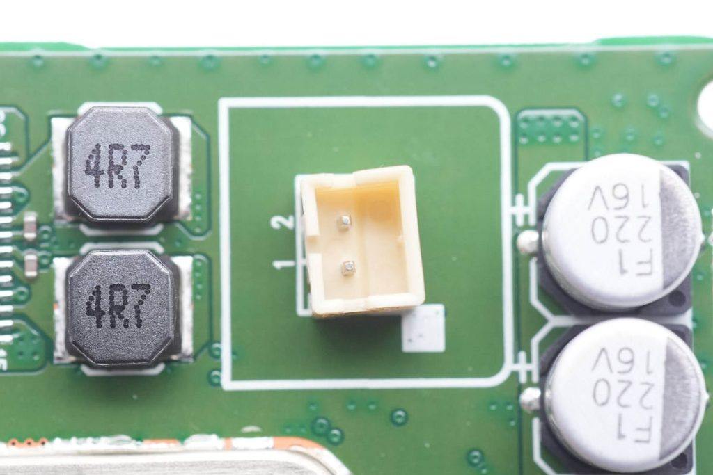

两颗4R7磁胶电感用于数字功放输出滤波。
扬声器插座特写。

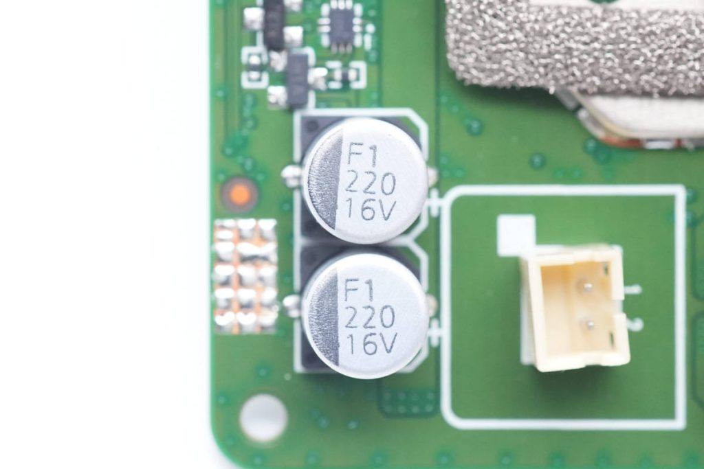

用于电源输入的两颗滤波电容,规格为220μF 16V,两颗并联。

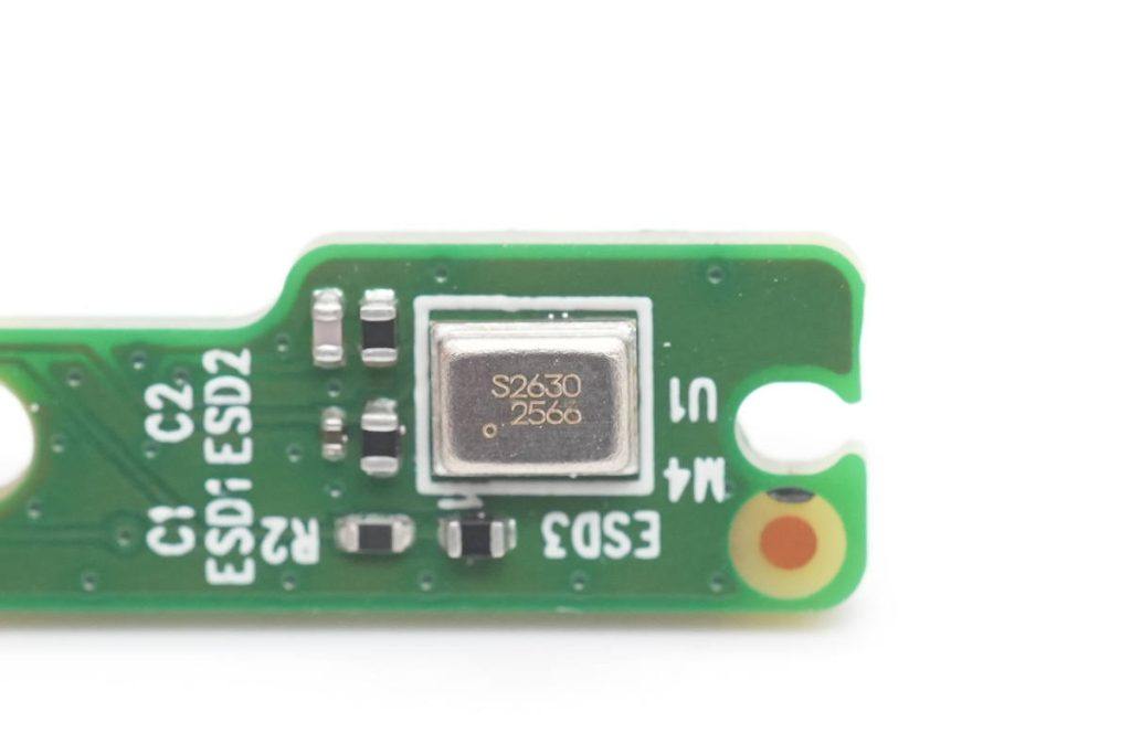

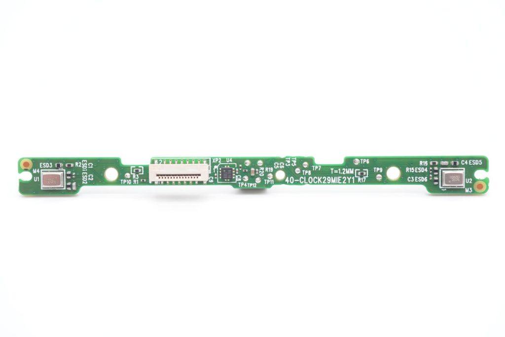

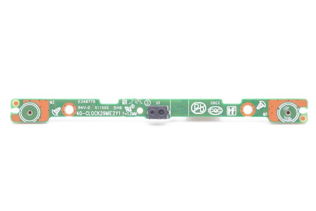

麦克风小板上焊接两颗麦克风,中间位置是距离传感器。
小板背面可以看到麦克风和连接主板的排线座。

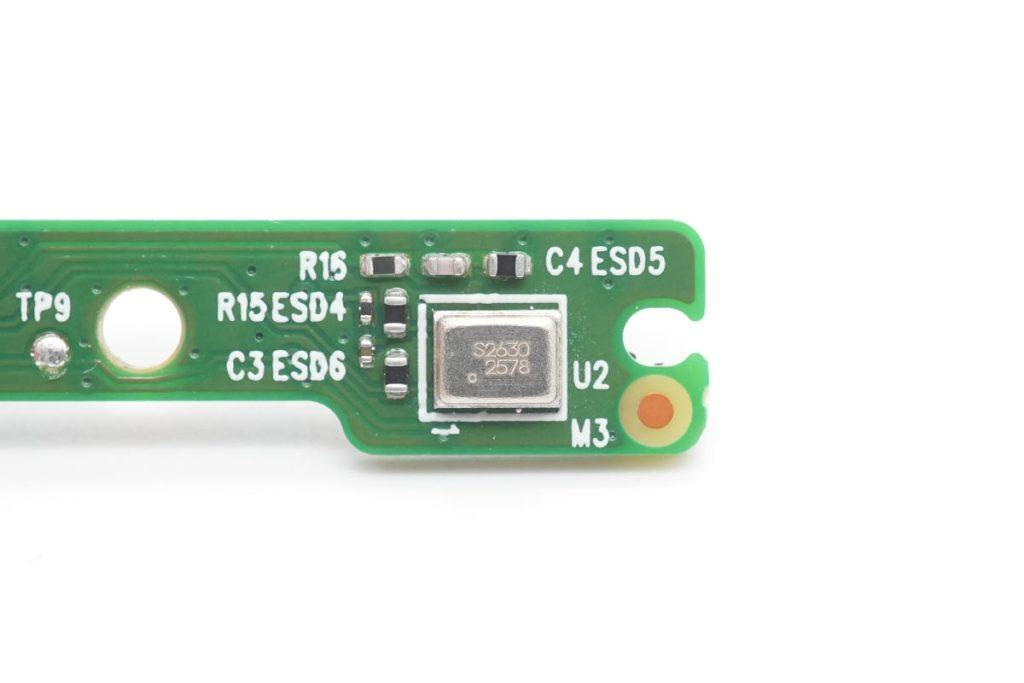

麦克风丝印S2630 2578,使用两颗用于远场拾音。
另外一颗麦克风同型号。

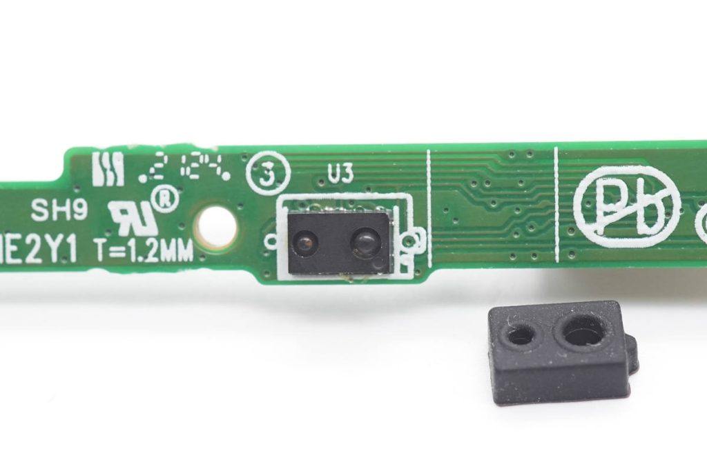

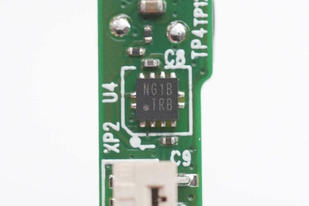

用于驱动距离传感器的芯片,丝印NG1B TRB。
取下距离传感器的保护罩,距离传感器特写。

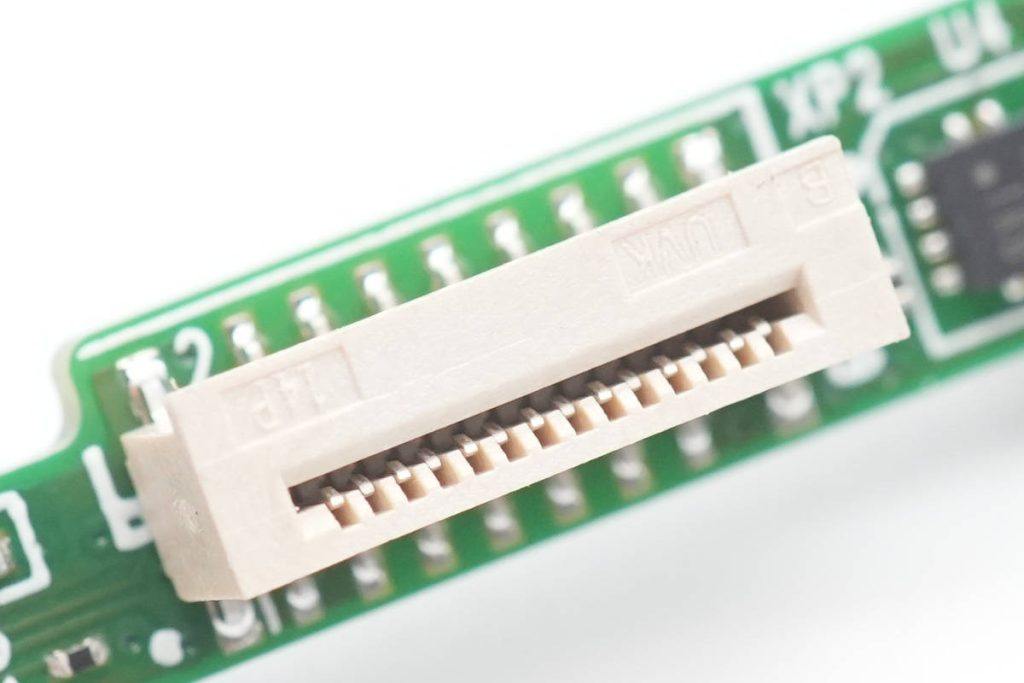

连接主板的连接器特写。

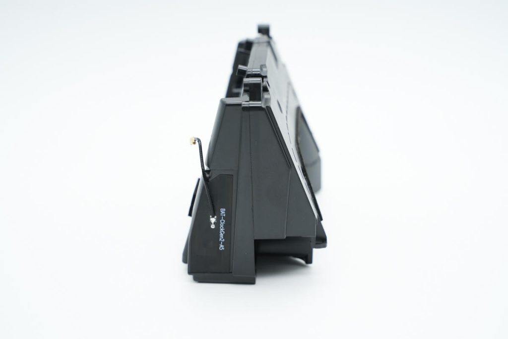

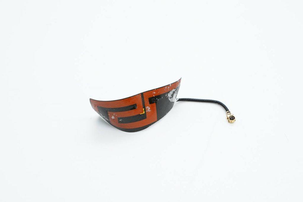

音腔的侧面粘贴WiFi天线。
贴片WiFi天线特写,通过同轴线连接。

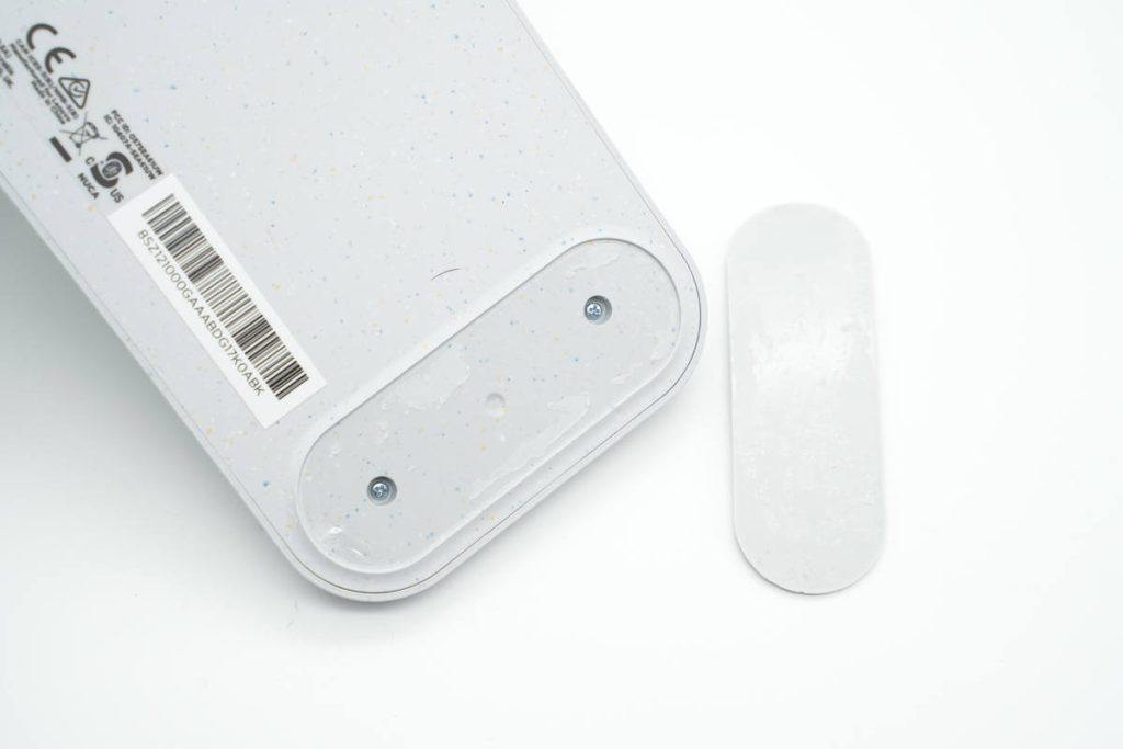

接下来拆解时钟的底座,首先撕下底座两侧粘贴的防滑脚垫,固定螺丝隐藏在脚垫下面。

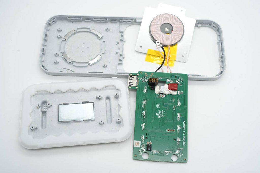

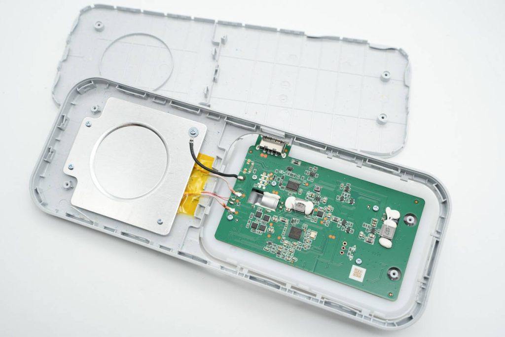

拆开底座外壳,内部是无线充电线圈和用于无线充电控制的PCBA模块,无线充电线圈固定在散热铝板上,通过螺丝固定。

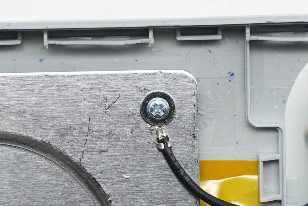

接地导线也通过螺丝固定。
拧下固定PCBA模块和无线充电线圈的螺丝,取出无线充电线圈和PCBA模块。

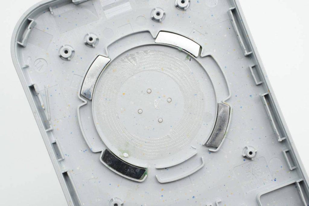

无线充电线圈四周有四块磁铁,用于苹果手机的无线充电吸附。

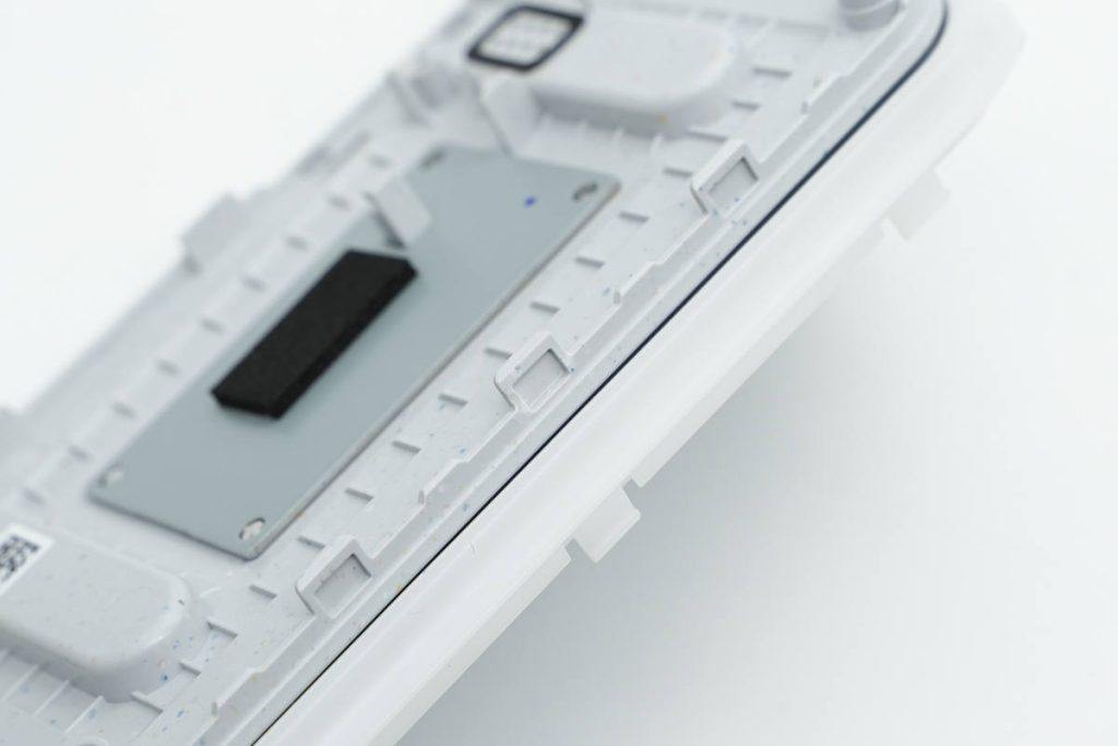

在无线充电PCBA模块下方固定一块磁铁,用于吸附固定时钟,外圈白色为导光材料,用于底座的灯光效果。
时钟底座内部固定一块铁板,用于磁力吸附。
无线充电底座和时钟底座通过磁铁吸附在一起固定。

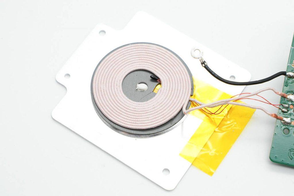

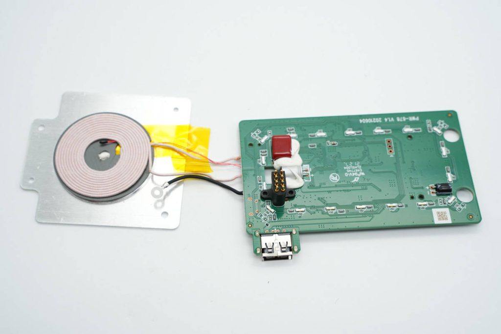

无线充电线圈与无线充电PCBA模块特写。
无线充电线圈特写,底部固定散热铝板,并粘贴高温胶带加强绝缘。

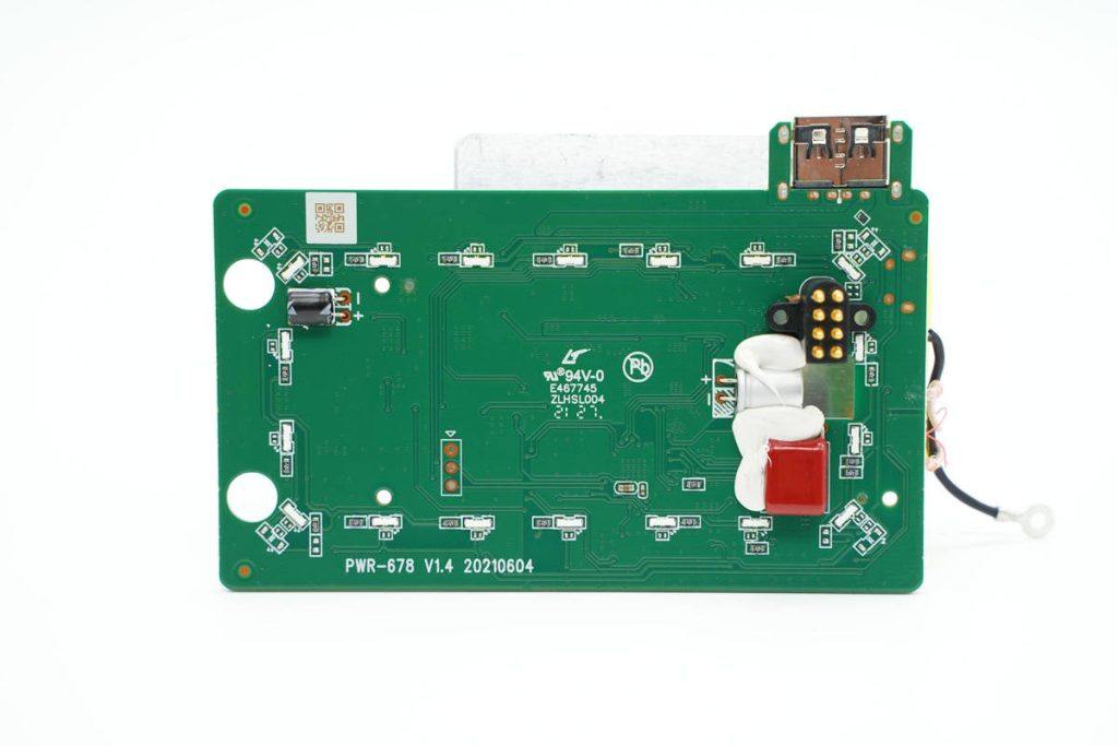

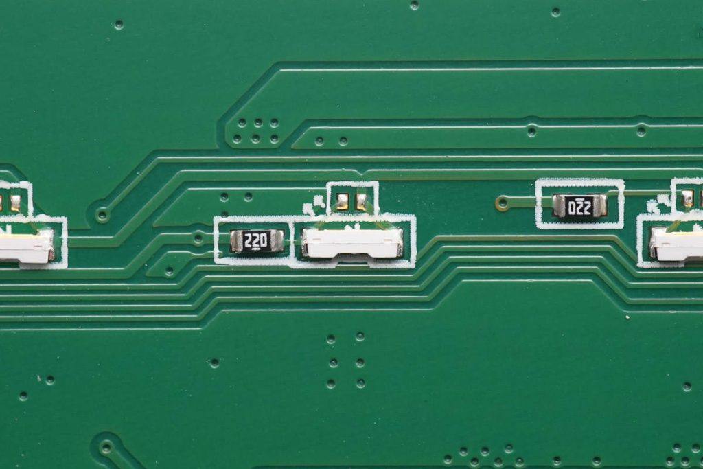

无线充电PCBA模块正面特写,边缘为一圈LED灯,配合外壳上的导光条营造灯光效果。右侧为连接时钟的镀金触点,用于为底座供电。

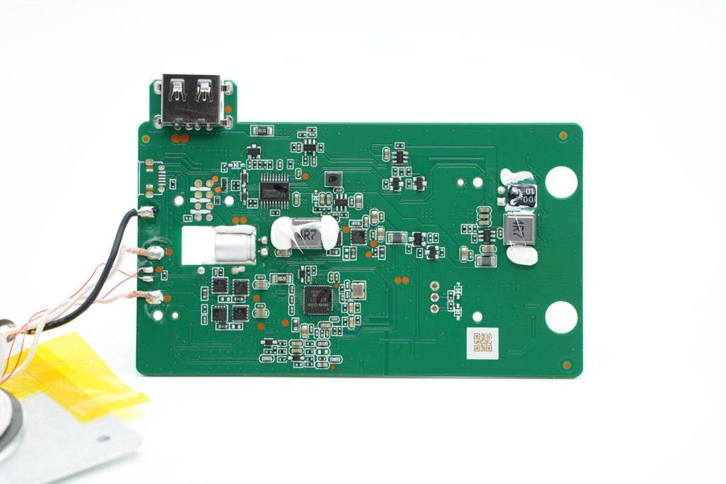

无线充电PCBA模块背面为一路完整的无线充电电路和用于USB降压输出供电的降压电路。

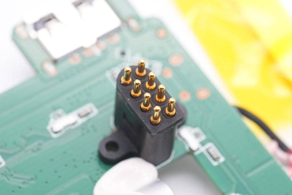

连接时钟取电的镀金触点特写。
边缘白色指示灯特写。

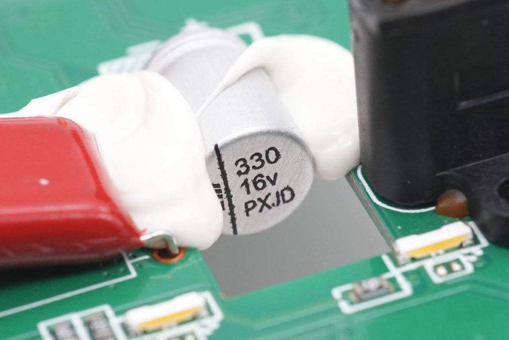

底座输入滤波电容来自永铭,为NPX系列固态电容,规格为330μF 16V。

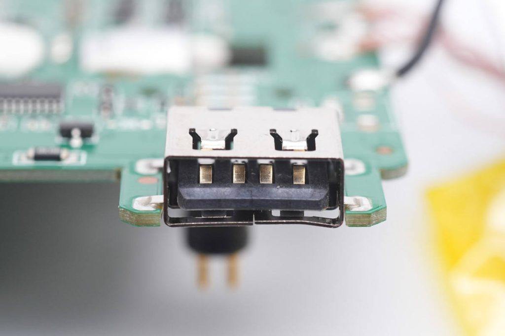

用于输出供电的USB-A母座。

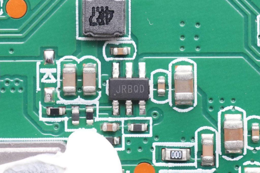

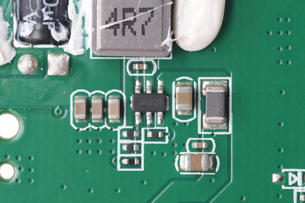

降压芯片来自矽力杰,丝印JR,实际型号为SY8104,是一颗18V输入,4A输出的同步降压转换器,内置开关管,工作频率为500kHz,采用TSOT23-6封装,

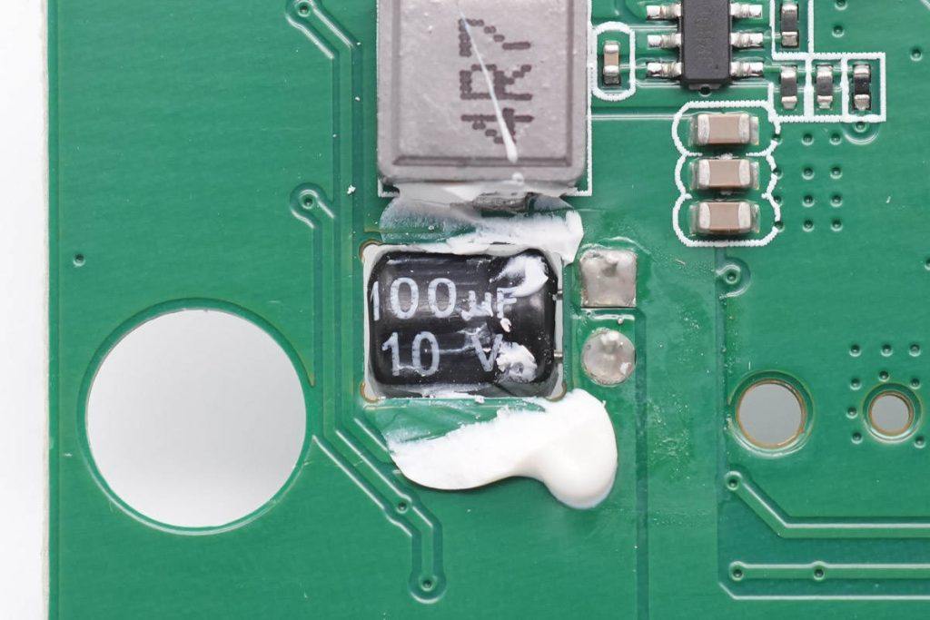

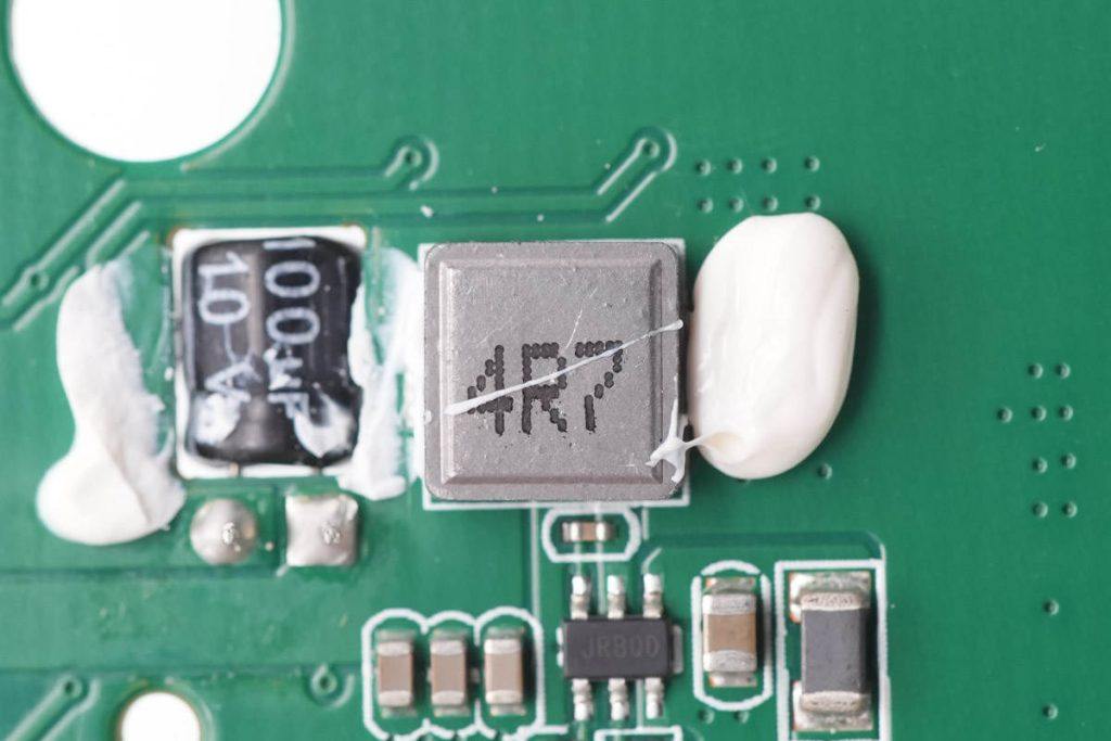

4R7合金电感,用于USB-A口5V输出降压。
输出滤波电容规格为100μF 10V。

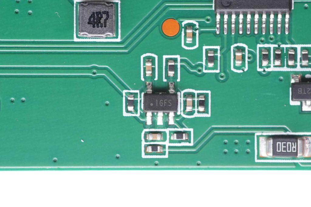

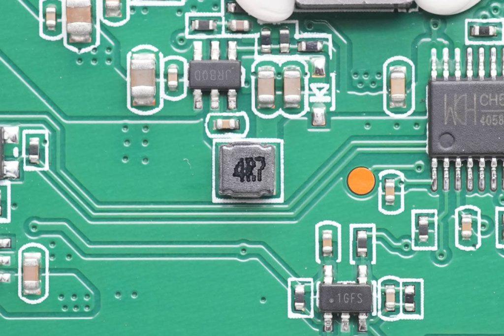

丝印1GFS的单运放,配合取样电阻检测USB-A口输出电流。

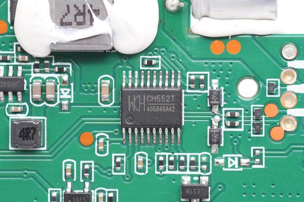

单片机来自沁恒微,型号为CH552,是一颗增强型8位单片机,用于底座灯光控制。

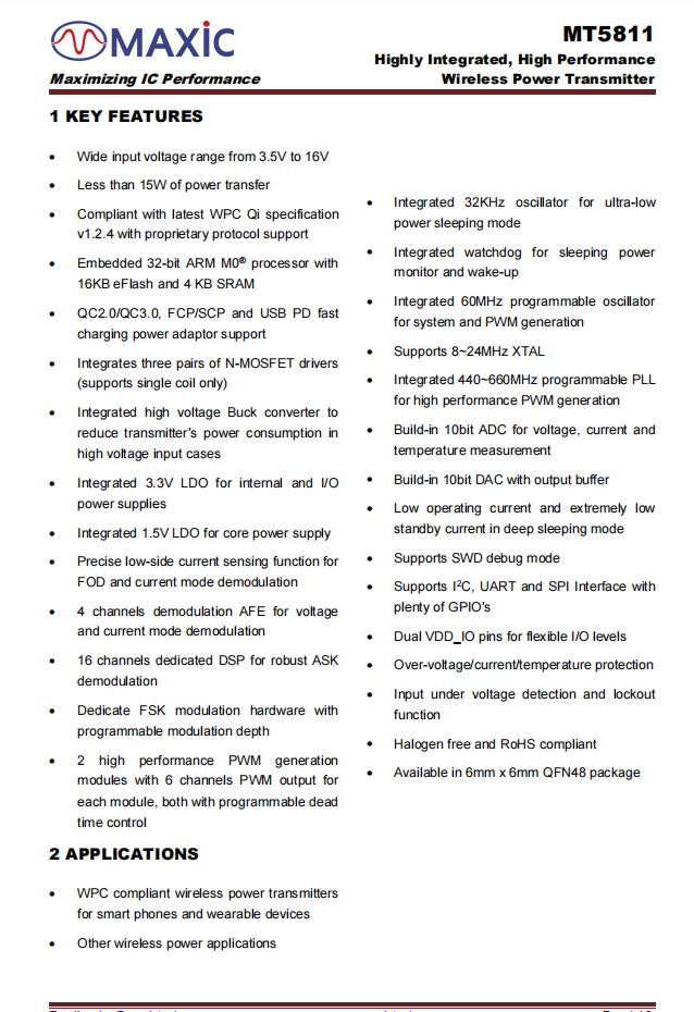

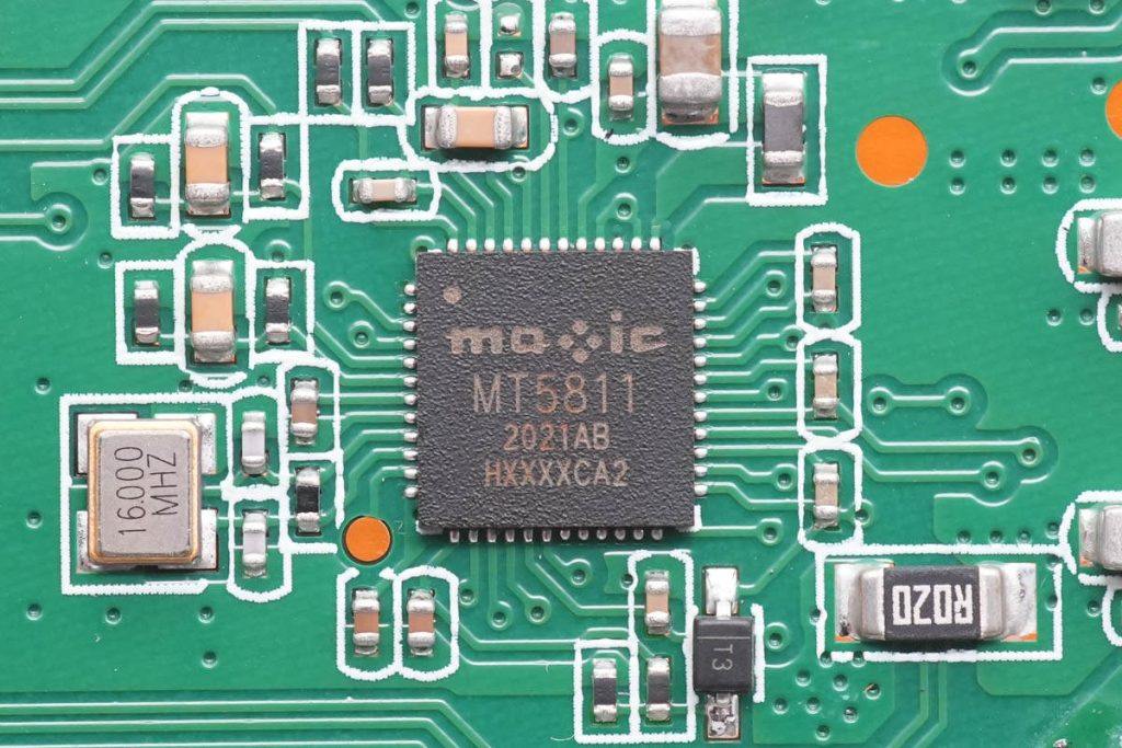

无线充电芯片来自美芯晟,型号为MT5811,是一款集成USB PD、QC等快充协议、高度集成的符合Qi标准的无线充电发射芯片,支持15W输出功率。MT5811集成ARM M0 处理器,拥有卓越的高效率和紧凑设计,提供强大、自主的二次开发空间。芯片内部集成3对NMOS驱动器,可用于单线圈应用的无线充电器,支持定频调压控制,无需外置驱动器。
MT5811可延展性强,配置定制化,采用高集成嵌入式SoC架构及灵活接口设计,适用于各种低成本、低功耗应用,可广泛应用于为5G智能终端、智能可穿戴设备、智能家居、物联网、智能家电进行无线充电的设备。
充电头网通过拆解了解到,美芯晟无线充电方案还被魅族40W立式无线充电器、魅族17 Pro手机、魅族27W无线充、飚王智能车载无线充感应支架、travelmall多功能全球旅行充电器等数十款产品采用。

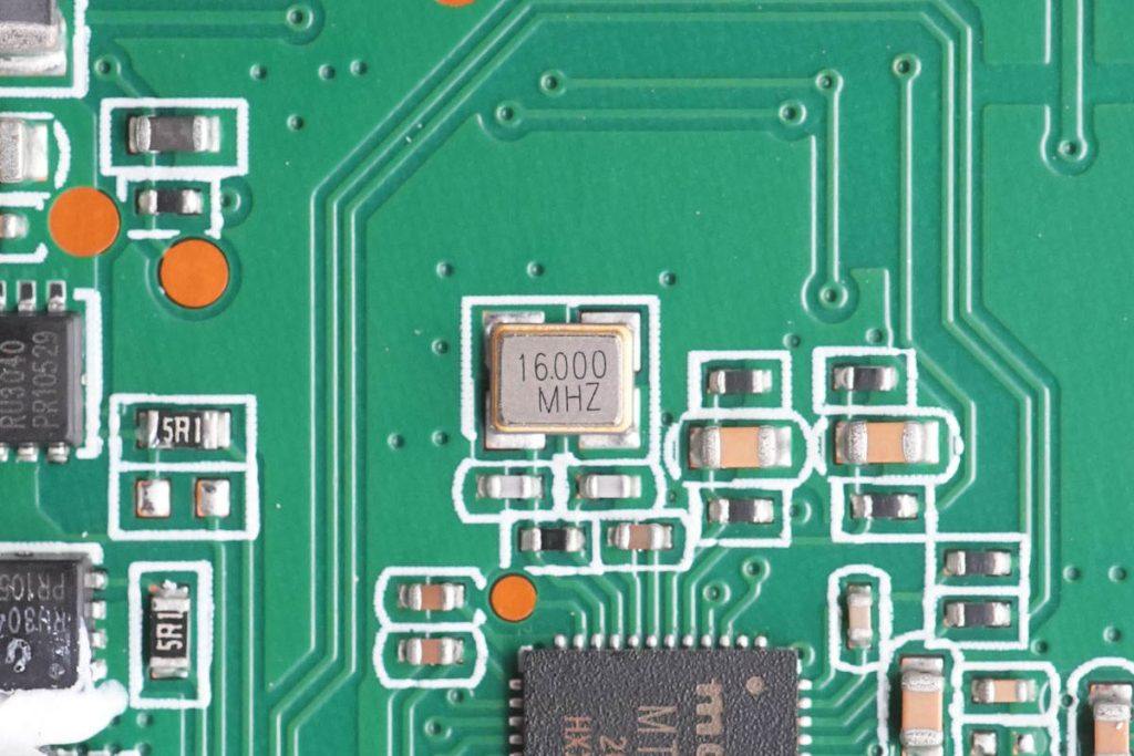

用于为无线充电主控提供时钟的无源晶振,频率为16.000MHz。

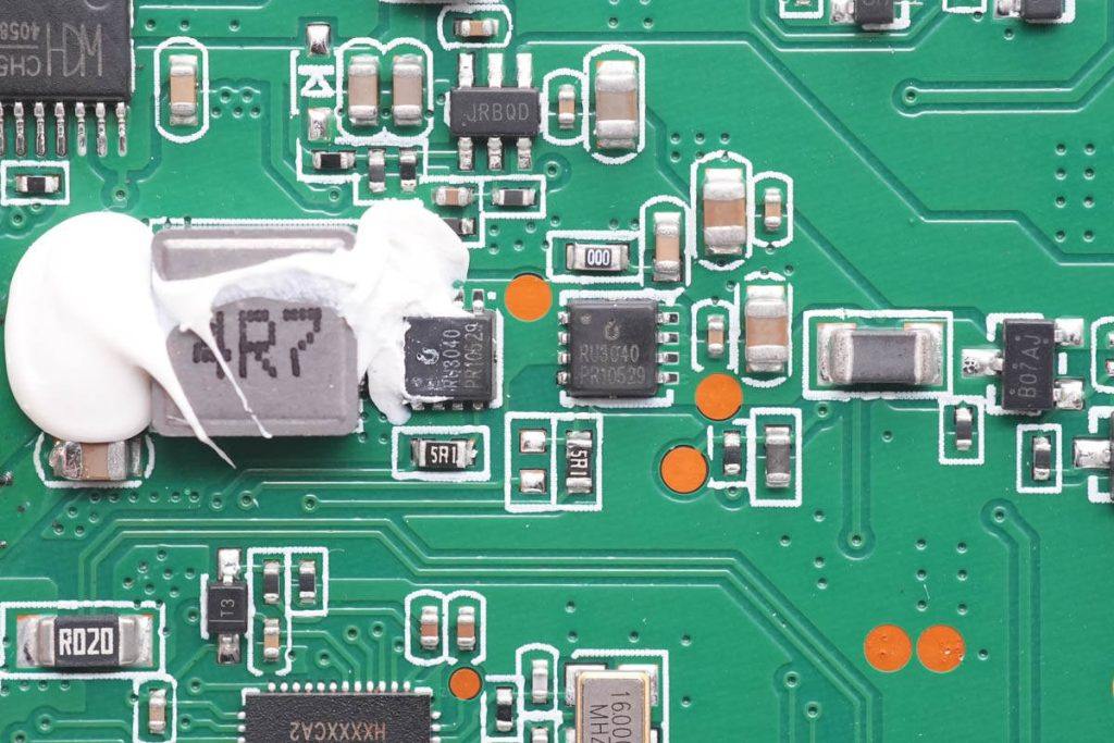

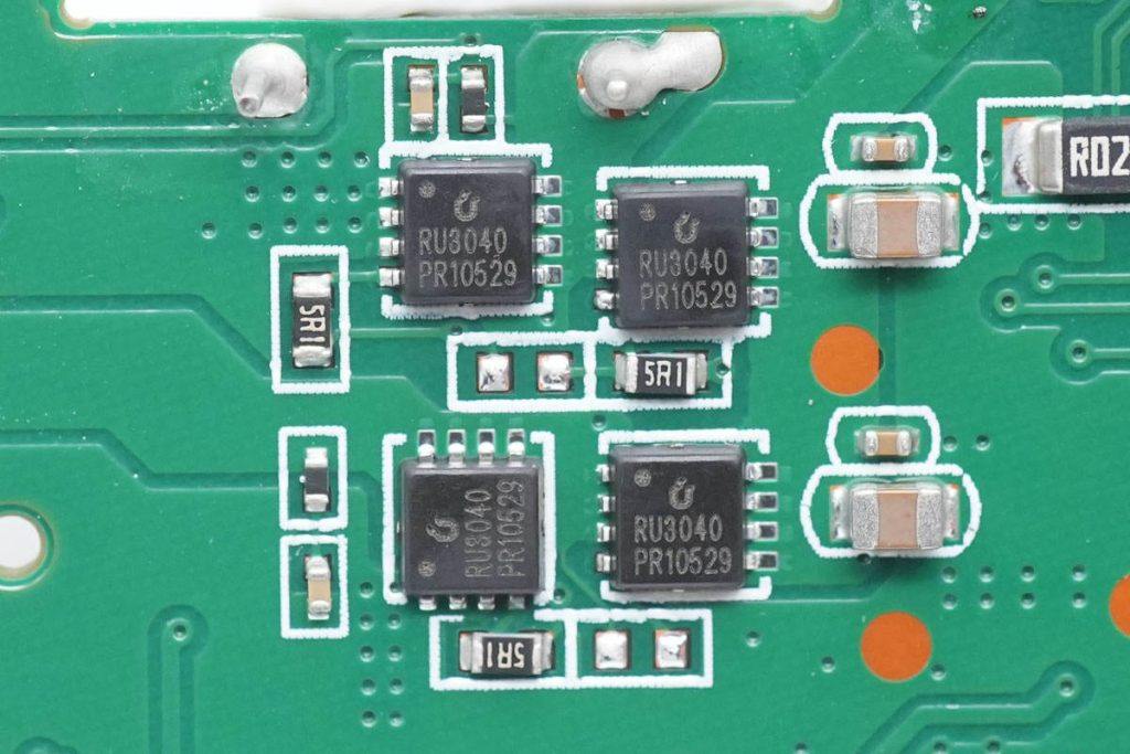

用于定频调压降压的两颗MOS管,来自锐骏半导体,型号为RU3040M2,是一颗耐压30V的NMOS,导阻为5.8mΩ,采用PDFN3333封装。

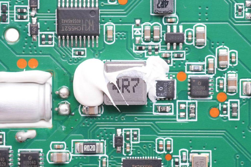

4R7电感用于定频调压降压。
无线充电功率级使用四颗MOS管组成全桥,型号均为RU3040M2。

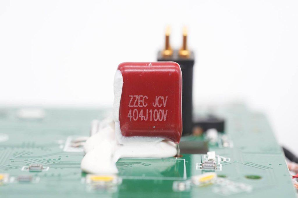

无线充谐振电容采用科雅ZZEC无线充专用CBB电容,规格为0.4μF 100V。
无线充电线圈特写,中间固定一颗热敏电阻用于检测温升。
