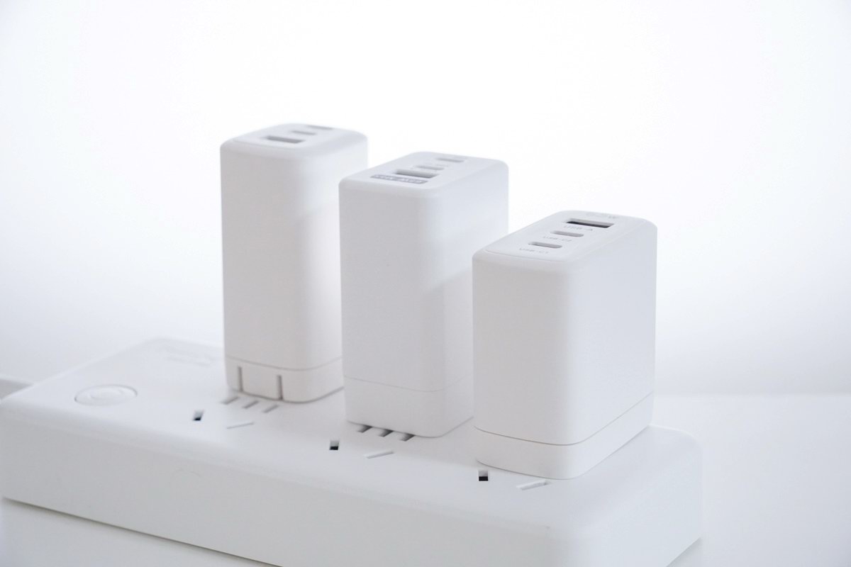

近日,知名充电器代工厂商华科生一口气推出三款 65W 2C1A 多口氮化镓充电器,全部支持 65W 最大输出功率,它们外观设计各不相同,功率策略也各有差异,满足不同客户群体需求。
从左到右分别是条形柱状款(65W/65W/60W )、条形柱状款(65W/20W/18W)、方形扁平款(65W/65W/60W),此前已介绍过另外两款,今天我们看看条形柱状款(65W/20W/18W)的详细信息。

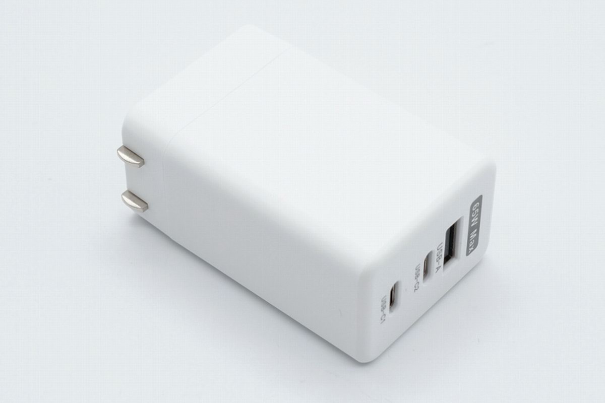

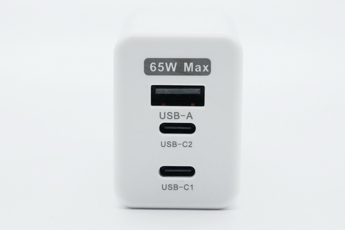

华科生 65W 氮化镓充电器采用条形柱状的外形设计,壳体表面采用消光工艺处理手感温润,整体中性外观不带任何商标,方便客户 OEM/ODM。
接口配置方面共有 2C1A 三个输出口,USB-C1 支持 65W 大功率 PD 快充输出,USB-C2 支持 20W PD 快充,USB-A 支持 18W 多协议快充,功率配置属于大小功率的分配策略。
华科生 65W 氮化镓充电器采用折叠插脚的机构,外出时可将插脚收纳至壳体内,避免剐蹭行李物品。

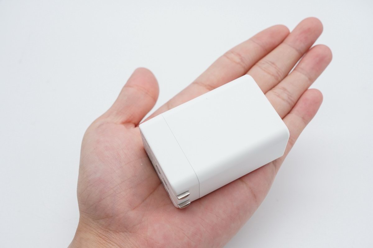

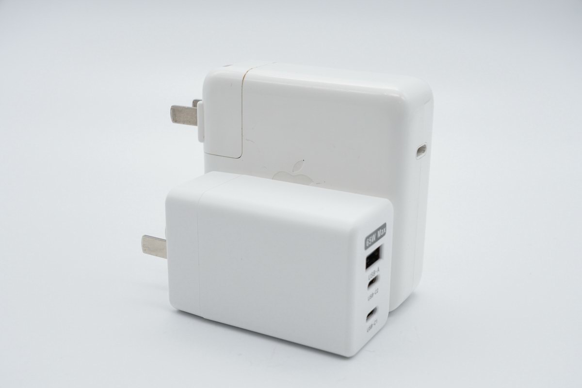

华科生 65W 氮化镓充电器与苹果 61W 单口充电器并排放置,体积比苹果单口充电器小很躲,且具备更多输出接口。实测华科生 65W 氮化镓充电器三围尺寸分别为 63.81mm X 41.82mm X 29.74mm,体积仅为 79.36cm³,功率密度达到 0.82W/cm³。

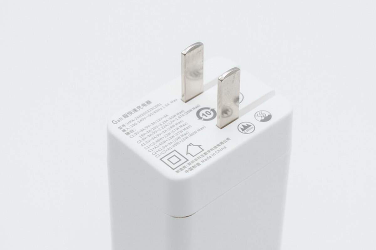

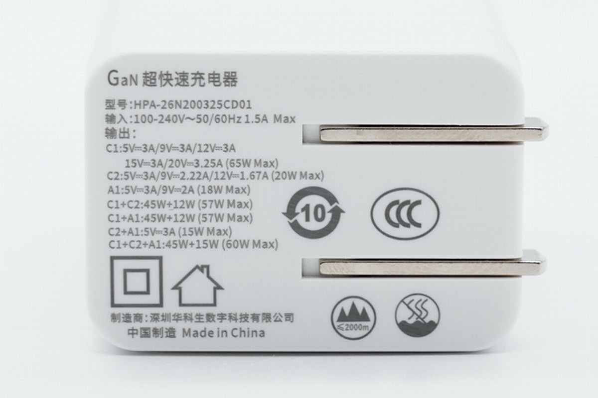

铭牌参数方面。
品名:GaN 超快速充电器
型号:HPA-26N200325CD01
输入:100-240V~50/60Hz 1.5A Max
输出:
USB-C1:5V3A / 9V3A / 12V3A / 15V3A / 20V3.25A(65W Max)
USB-C2:5V3A / 9V2.22A / 12V1.67A(20W Max)
USB-A:5V3A / 9V2A(18W Max)
C1+C2:45W+12W(57W Max)
C1+A1:45W+12W(57W Max)
C2+A1:5V3A(15W Max)
C1+C2+A1:45W+15W(60W Max)
制造商:深圳华科生数字科技有限公司
产品已取得 3C 认证。

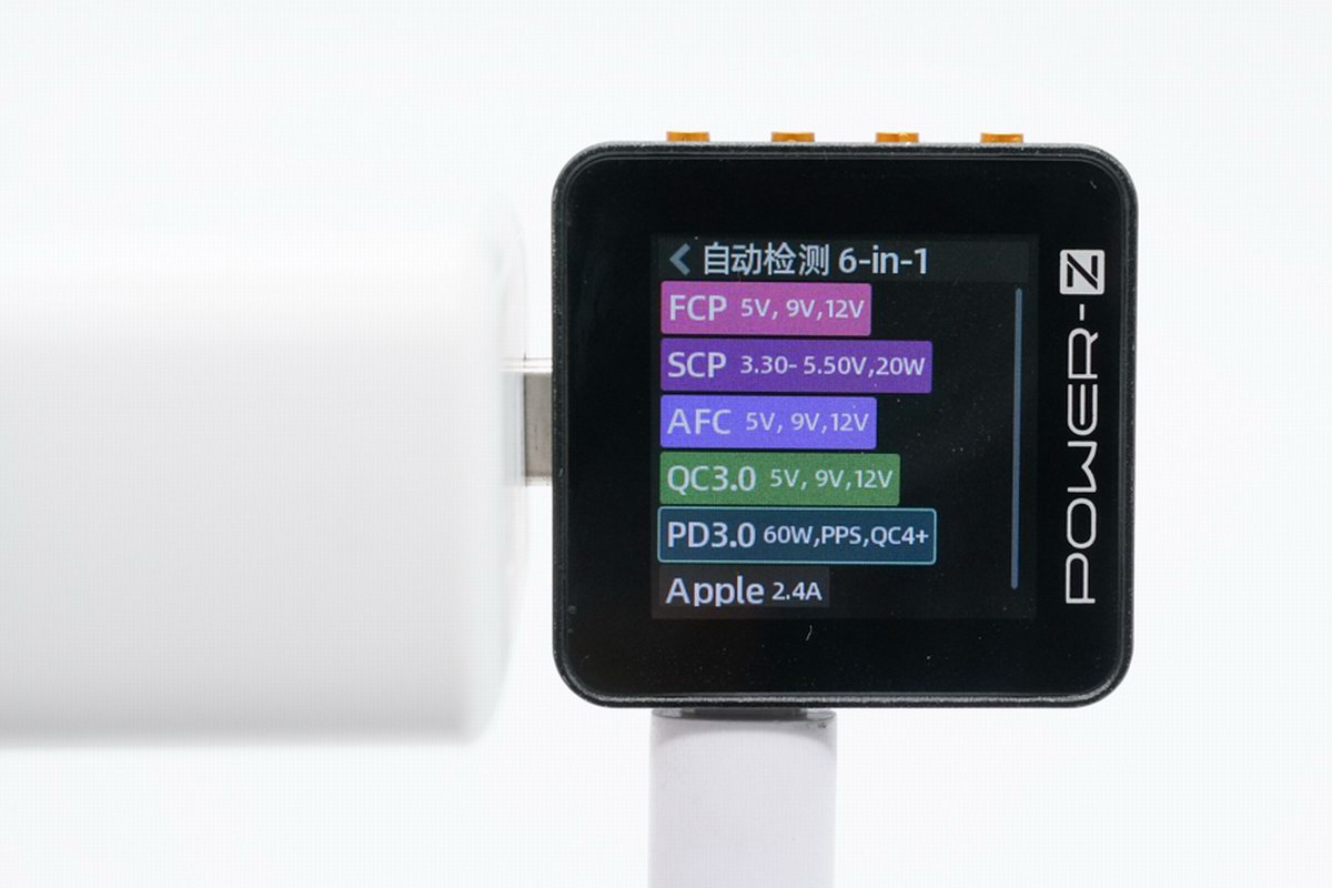

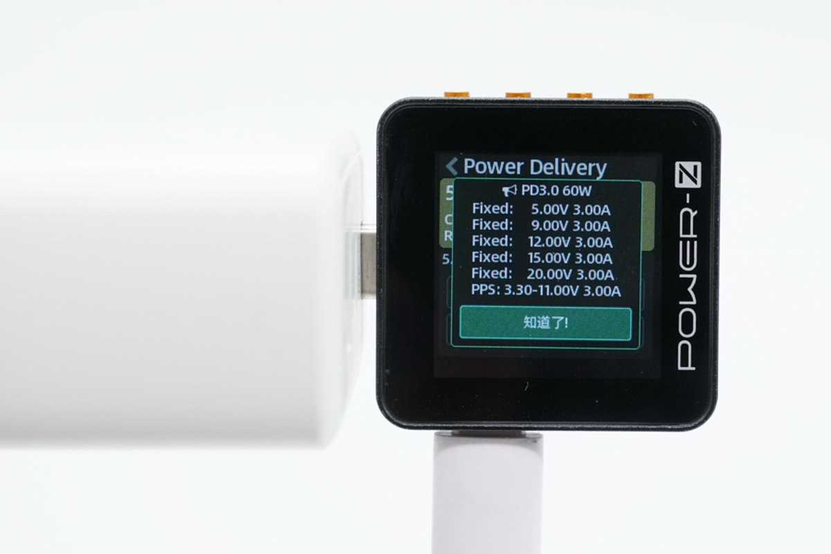

通过 POWER-Z USB 测试仪读取接口报文发现,USB-C 接口基于 PD3.0 版本开发,支持 5V3A / 9V3A / 12V3A / 15V3A / 20V3A 五个固定电压输出档,另外还带有 3.3-11V3A 一组 PPS 电压子集。
除 USB PD 快速充电标准外,通过快充协议轮询发现,还支持 APPLE2.4A、FCP、SCP、AFC、QC3.0 等常见的快充协议,新老设备均适用。

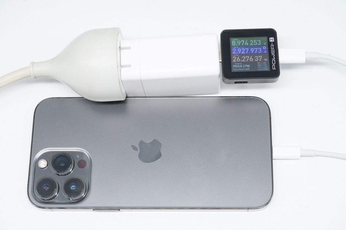

实测对 iPhone 13 Pro Max 充电,充电瞬间握手 9V PDO,功率 8.97V 2.92A 26.27W,达到设备快充功率最大值。

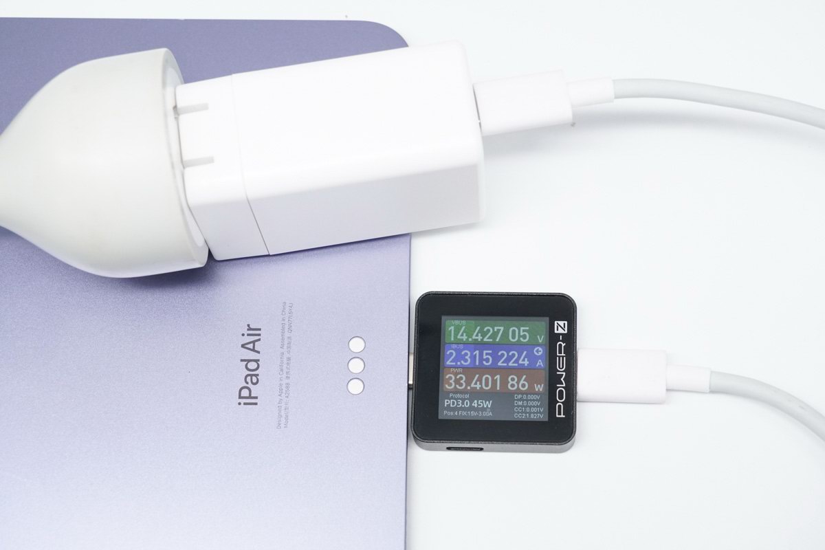

对 iPad Air 5 充电,充电瞬间握手 15V PDO,功率 14.42V 2.31A 33.4W,达到设备快充功率最大值。

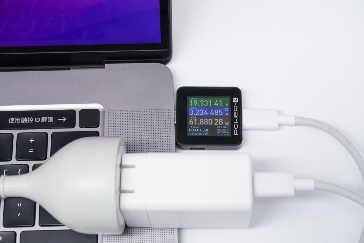

实测对 Macbook Pro 16 充电,充电瞬间握手 20V PDO,功率 19.13V 3.23A 61.88,达到充电器输出功率最大值。

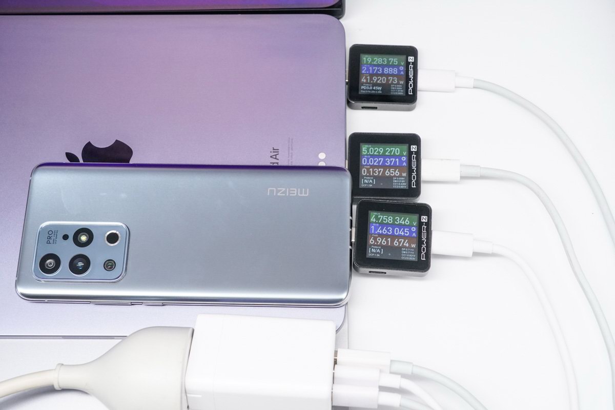

实测对三款设备同时充电,USB-C1 为大功率快充状态,功率 19.28V 2.17A 41.92W,USB-C2、USB-A 为锁定 5V 状态。
这次介绍的华科生 65W 氮化镓充电器是华科生 65W 2C1A 氮化镓快充新品系列中的其中一款,它采用条形柱状设计,功率密度 0.82W/cm³,体积仍然保持小巧便携高密度,100-240V 50/60Hz 全球电压搭配折叠插脚,适用于不同地区客户使用。
性能方面,2C1A 接口单独使用时功率分别为 65W + 20W + 18W,三口全部一起充电时 USB-C1 为主力快充接口可提供 45W PD 快充,C2/A 为共享一路 5V 设计,是经典的三口双路大小功率方案。
