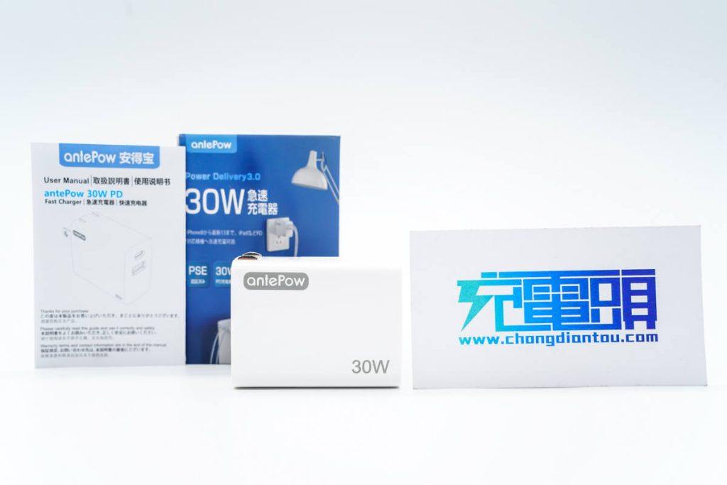

每日圣经,先看包装。
包装盒正面印刷实际使用场景,这点与大部分充电器包装封面略有不同。封面中最明显的就是30W急速充电器以及PD3.0字样,也可以看到支持两台设备同时充电。
包装盒内有使用说明书、充电器等。
充电器整体规格中规中矩,采用光滑亮面的白色外观设计,侧面配置两个接口。

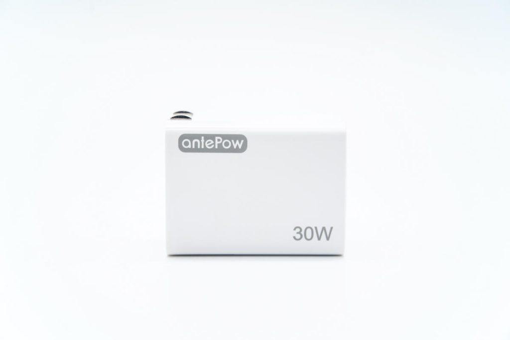

充电器正面比较朴素,印有产品Logo和30W充电功率字样。

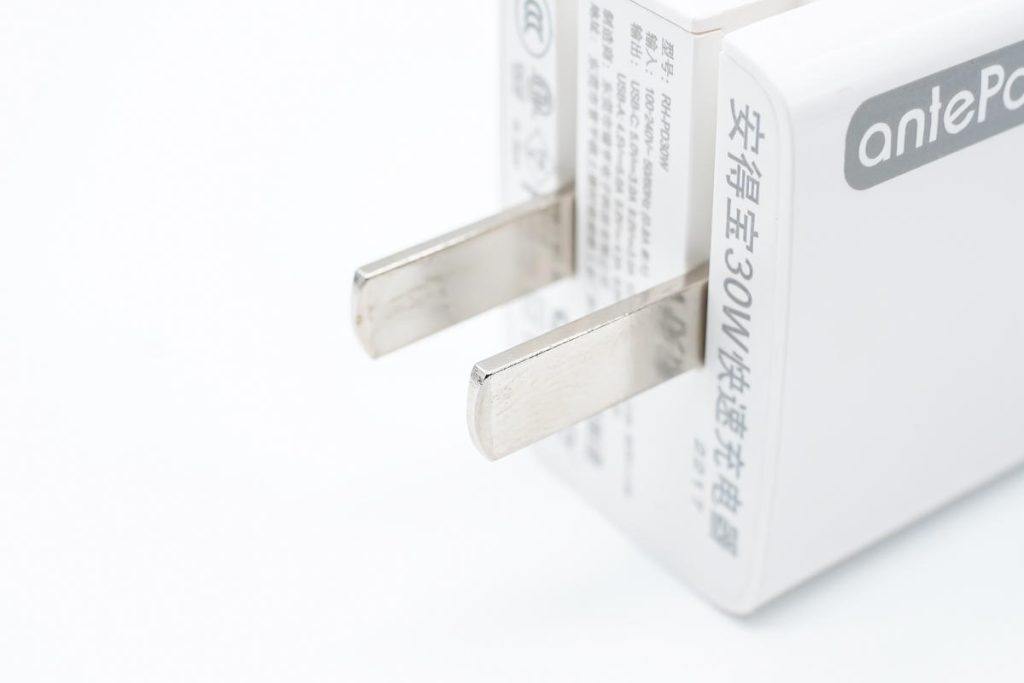

插脚部分采用折叠收纳设计,外出携带更方便。

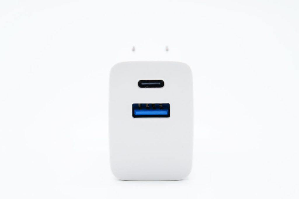

侧面配置有1C1A接口,满足新老设备同时充电需求。
插脚一侧印有产品规格铭文。
型号:RH-PD30W,支持宽频电压输入。
输出:USB-C:5V3A,9V3A,12V2.5A,15V2A,20V1.5A
USB-A:4.5V5A,5V4.5A,9V2A,12V1.5A
由东莞市瑞亨电子科技有限公司制造。

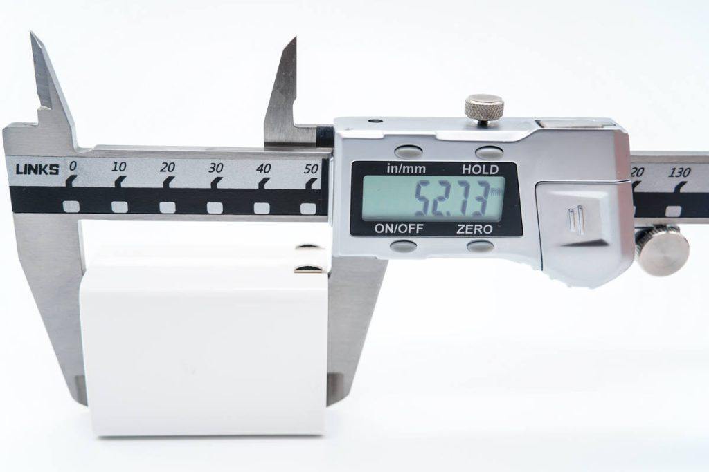

充电器长度约为52.73mm。
充电器宽度约为39.64mm。
充电器厚度约为27.63mm,antePow 30W双口充电器尺寸约为 52.73×39.64×27.63mm,体积约为57.75cm³。

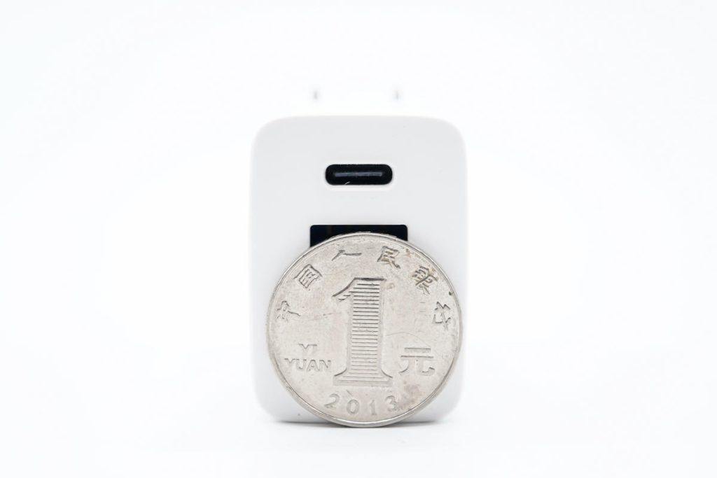

充电器机身厚度稍比一元人民币要宽。

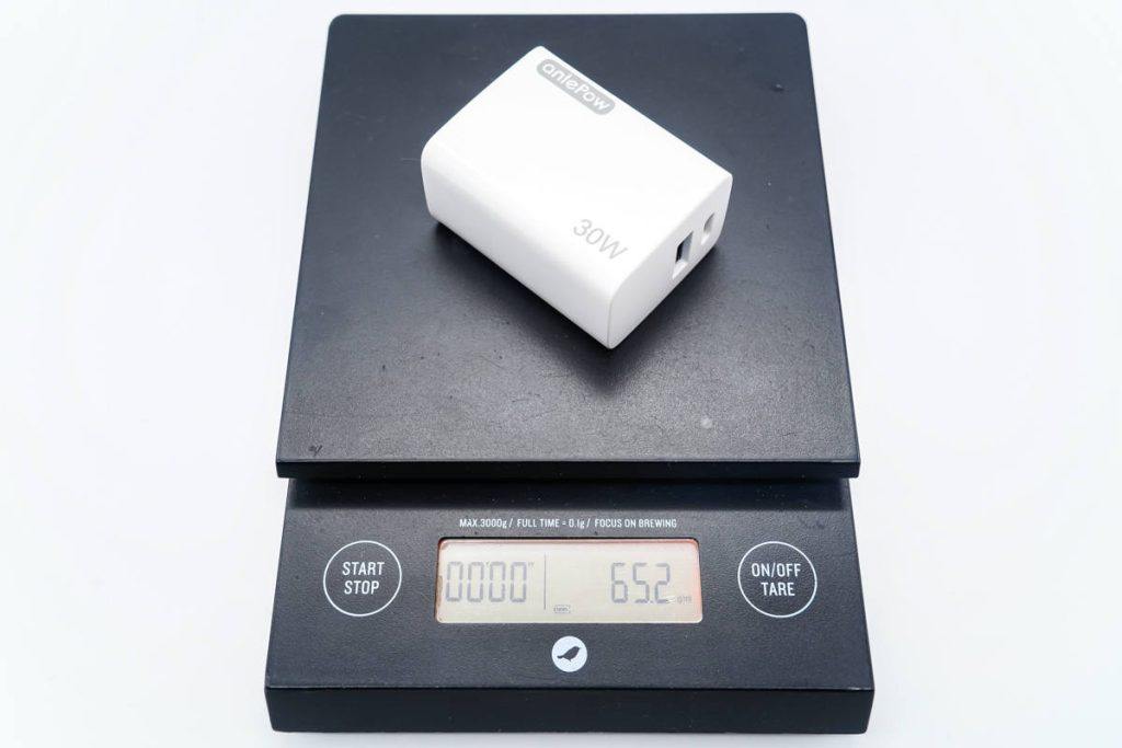

充电器单体重量约为65.2g,放在口袋基本感受不到什么重量。
充电器放在手掌对比,观感上较为小巧。

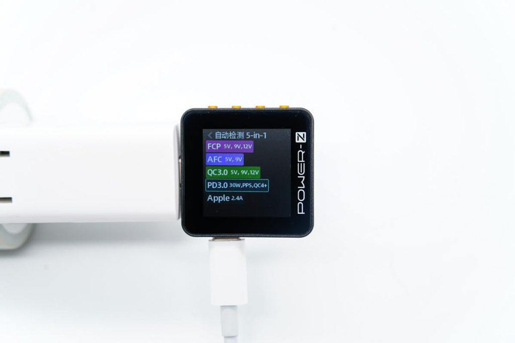

使用POWER-Z KM002C读取充电器 USB-C接口的快充协议,实测支持 Apple2.4A、QC3.0、QC4+、FCP、AFC、PD3.0 和PPS等充电协议。

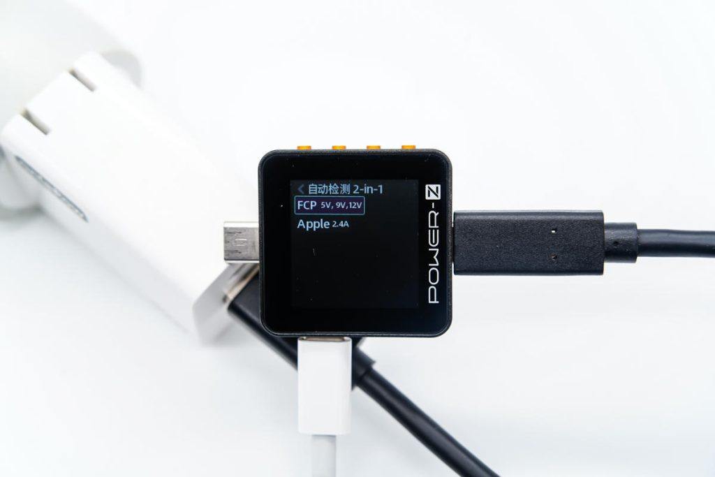

使用POWER-Z KM002C读取充电器 USB-A接口的快充协议,实测支持 Apple2.4A和FCP等两类充电协议。

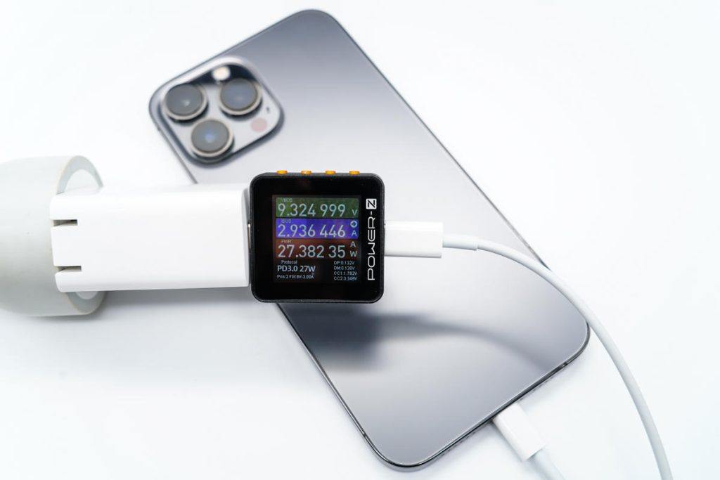

iPhone 13 Pro Max是目前最新最大的iPhone手机,支持最高约27W的快充功率,使用安得宝30W充电器的USB-C为iPhone 13 Pro Max充电,功率为9.32V 2.93A 27.38W,USB-C已经可以满足iPhone 13 Pro Max的快充需求。

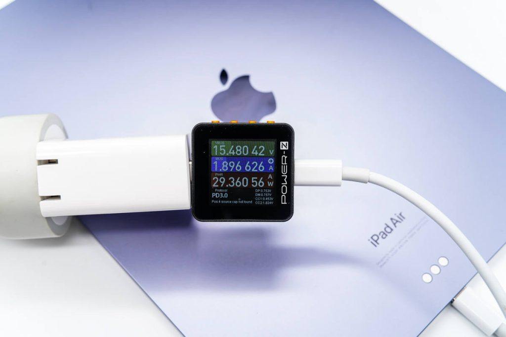

iPad Air 5是最新发布的iPad平板电脑,配备USB-C充电接口并支持PD快充, 使用USB-C为iPad Air 5充电,充电器输出15V电压,功率在30W左右。

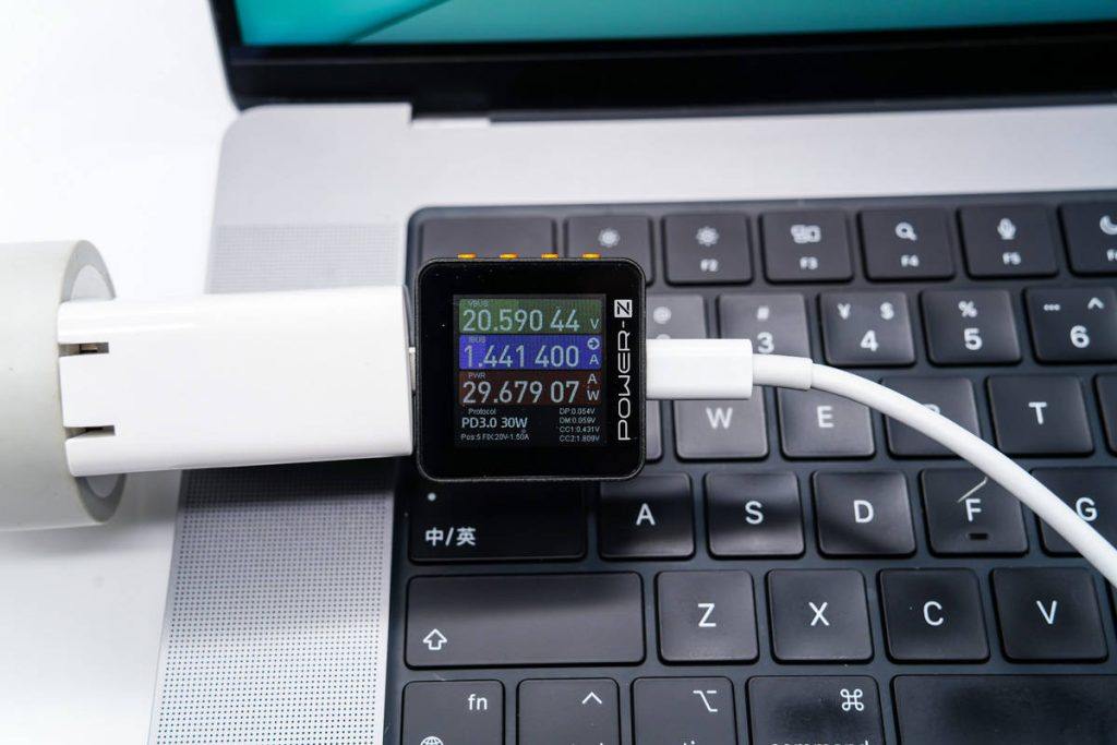

为MacBook Pro 16 2021充电,充电器输出20V高压,功率在30W左右,这已经达到了充电器的最大输出功率。

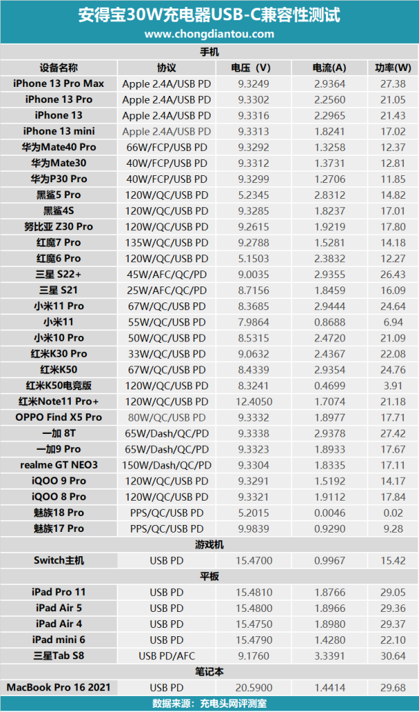

将USB-C接口的充电兼容性测试数据汇总,整体来看对于设备的快充支持情况不错,只是针对几款机型快充兼容性差一些。

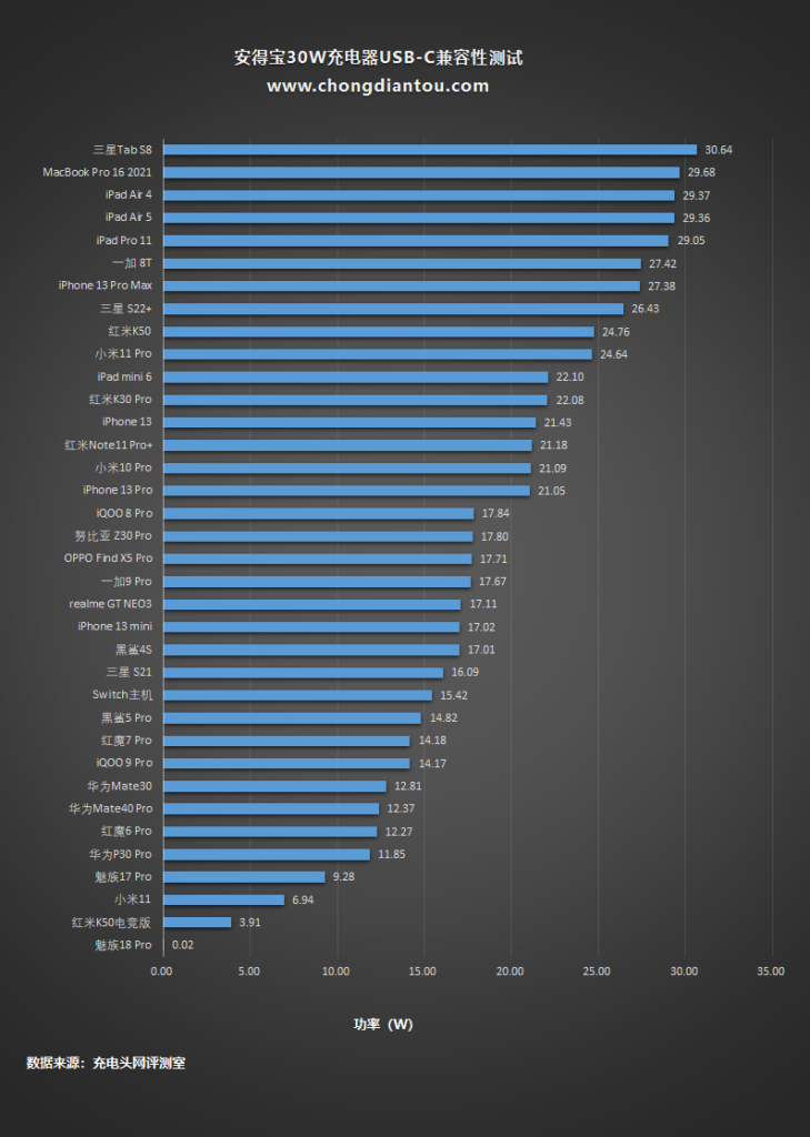

柱状图部分,平板电脑和笔记本的功率自然最高,但30W的功率上限也是的整个柱状图的走向较为平缓,设备之间的功率差距不大。

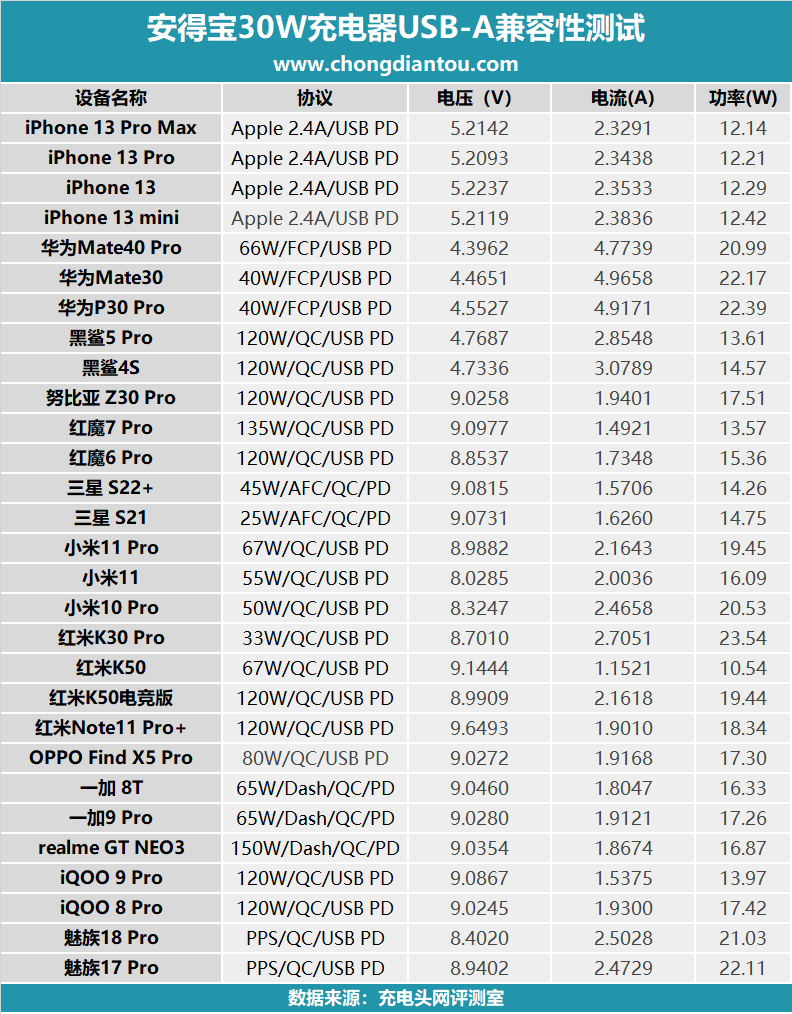

下面再来看看USB-A接口的快充兼容性测试数据。
华为Mate30支持40W SCP快充,向下兼容22.5W SCP快充,使用充电器的USB-A接口搭配华为A2C快充线为华为Mate30充电,功率为4.46V 4.96A 22.17W,成功触发SCP快充。

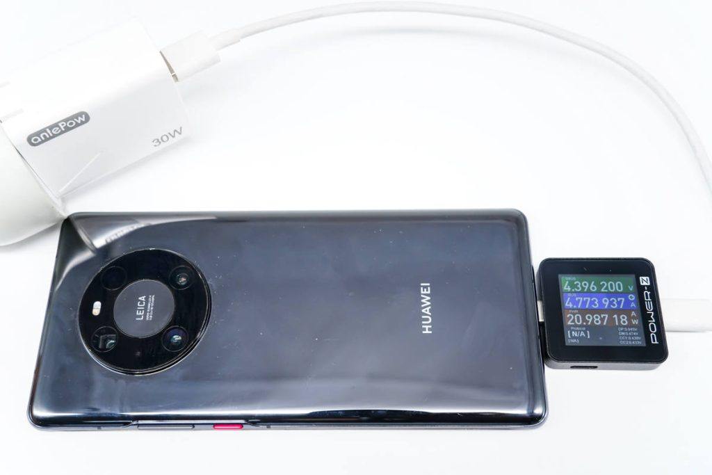

同样条件下为华为Mate40 Pro充电,功率为4.39V 4.77A 20.98W,同样可以触发SCP快充。
将USB-A的兼容性测试数据汇总,USB-A更多的是面向手机快充,整体来看对于手机的快充支持情况不错。为苹果手机充电可以触发Apple 2.4A 12W快充;为华为手机充电可以触发22.5W SCP快充,前提是使用华为的A2C快充线;为其他安卓机型则可以触发QC快充。
从柱状图部分也可以看出每款设备充电功率的高低,功率最高的是红米K30 Pro,为23.54W,其他设备的功率柱状图走向逐渐递减。

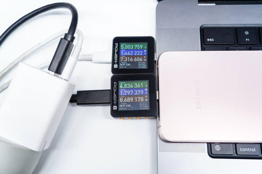

30W是充电器的最大输出功率,但安得宝的这款充电器配备了1C1A双USB快充接口,在双口同时输出时功率是如何分配的,还需要实际测试一下。
使用USB-C为笔记本充电,功率为7.31W,同时使用USB-A为手机充电,功率为8.68W。充电器支持双口同时输出,且共享5V输出。

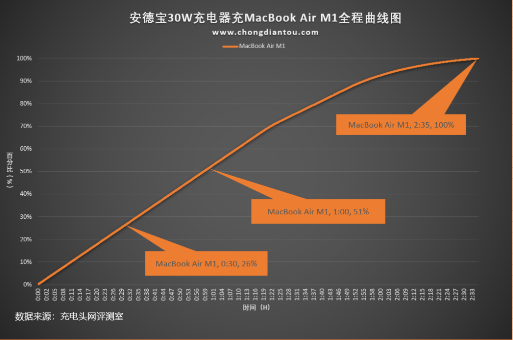

针对安得宝30W充电器的充电全程测试,此次选择的是为MacBook Air M1充电,原因是MacBook Air M1标配的充电器输入功率为30W左右,与待测充电器较为适配,下面是实测数据。
这是使用安得宝30W充电器充MacBook Air M1全程的数据变化,从测试开始至1小时18分,输入功率在29W左右,随后功率降至20W直到1小时50分,最后于2小时35分充电结束,最高功率为20.46V 1.43A 29.27W。
将充电全程绘制成曲线图,可以看出充电器为MacBook Air M1半小时充电26%,1小时充电51%,完全充满需要2小时35分。

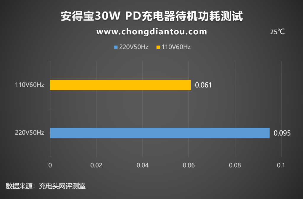

待机功耗测试
经过功率计测试,充电器在220V 50Hz的空载功耗为0.095W,换算下来一年损耗的电能约为0.83KW·h,若市价电为0.6元/KW·h,则充电器一年的电费约为0.498元左右。
110V 60Hz时的空载功耗为0.061W,换算下来,一年损耗的电能约为0.53KW·h,若市价为0.6元/KW·h,则充电器一年的电费约为0.318元左右。

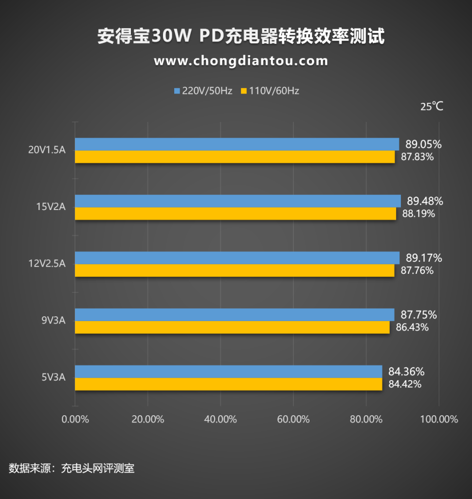

转换效率测试
充电器本质上是一种转换设备,过程中会有损耗,以热量的形式散发出来。我们平时看充电器上面的参数输出100W或者65W是充电器可以为设备提供的最大输出功率,但充电器从插座上汲取的功率往往要更大一些,下面是充电器在220V 50Hz和110V 60Hz交流输入的情况下分别进行了转换效率测试,测试结果如下。
220V 50Hz下,将充电器在各个电压档位的输出功率拉满进行测试:五个档位测得插线板AC端输入功率和USB端输出功率,通过计算,可得充电器的转换效率从84.36%到89.05%不等。
110V 60Hz下,充电器的转换效率从84.42%到87.83%不等。
