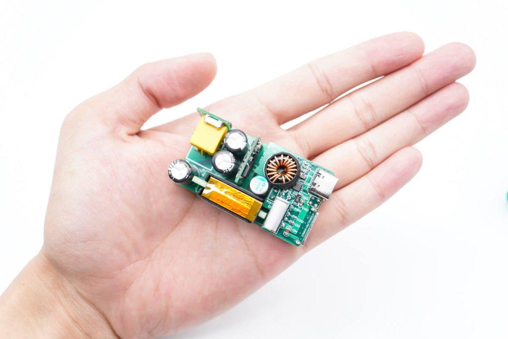

模块功率密度达1.78W/cm³,拿在手上显得非常小巧。

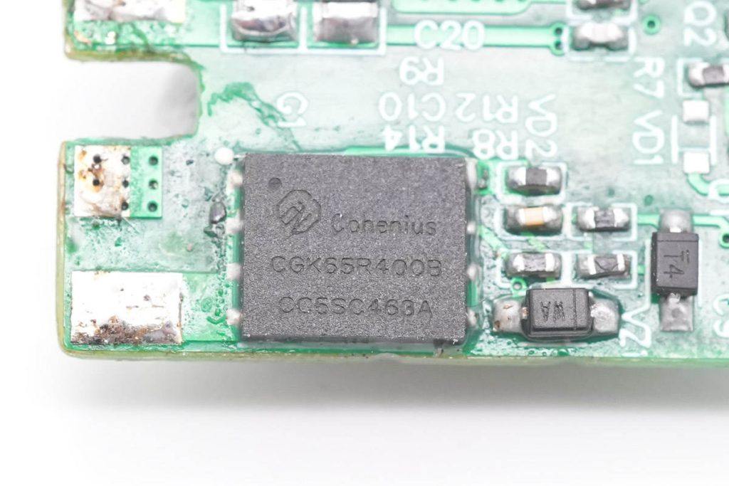

另一颗钳位管同样来自聚能创芯,型号为CGK65R400B,是一款耐压650V,导阻300mΩ的增强型氮化镓开关管,支持高频开关,具有低栅极电荷和输出电荷,支持开尔文源极,符合JEDEC的标准级应用认证。
聚能创芯CGK65R400B采用PQFN5*6封装,适用于高压AC/DC转换,可应用在30W功率段反激主功率开关管,120W LLC主功率开关管。

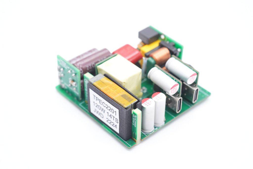

聚能创芯推出了一款120W 氮化镓2C快充的参考设计方案,采用PFC+反激架构设计,工作频率达到了300KHz,体积为55*55*20mm,裸板功率密度达到2W/cm³,实现了转换效率、体积与成本的平衡。这款参考设计为双口设计,支持单口100W输出,双口同时输出时,功率均分为两路60W输出,可同时为两台笔记本充电,设计非常实用。
聚能创芯120W氮化镓快充DEMO正面设有多块小板,EMI滤波电路器件、电容、平面变压器(四川经纬达)、USB-C母座等均焊接在小板上,可充分利用空间,提高模块功率密度。

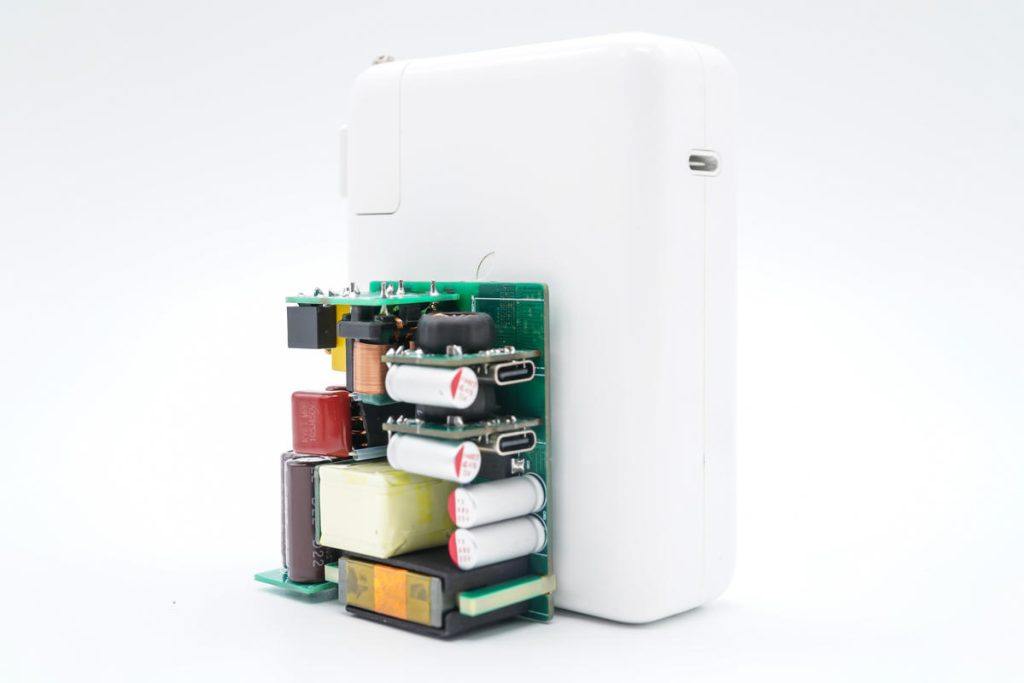

和苹果140W快充对比,要小很多。

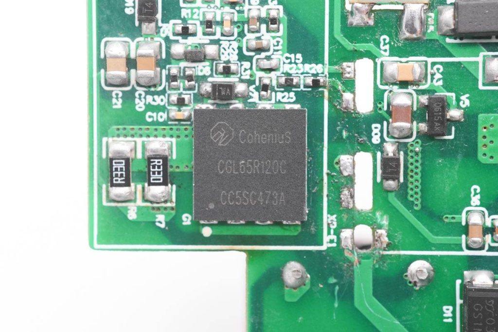

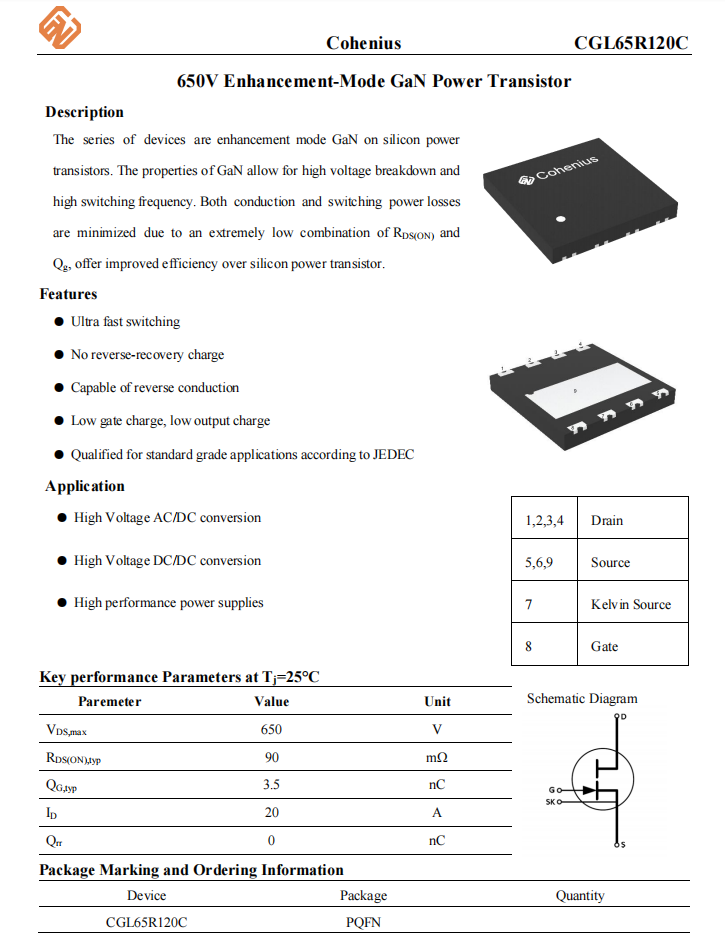

PFC升压开关管采用聚能创芯CGL65R120C,这是一款耐压650V,导阻90mΩ的增强型氮化镓开关管。
聚能创芯CGL65R120C资料信息。

聚能创芯推出的这款120W氮化镓快充电源方案基于聚能创芯自家的氮化镓器件设计。在PFC电路中使用了一颗90mΩ导阻的CGL65R120C氮化镓开关管,搭配安森美NCP1616进行PFC功率因数校正,在反激电路中使用了一颗170mΩ导阻的CGL65R190B氮化镓开关管,搭配安森美NCP1342实现固定电压输出。此款电源方案为固定电压输出,并通过二次降压电路进行降压输出,可实现单口100W,双口60W输出,能满足两台笔记本同时充电需求。这款电源方案具备完善的保护功能,支持宽范围电压输入,并接受客户需求定制。
