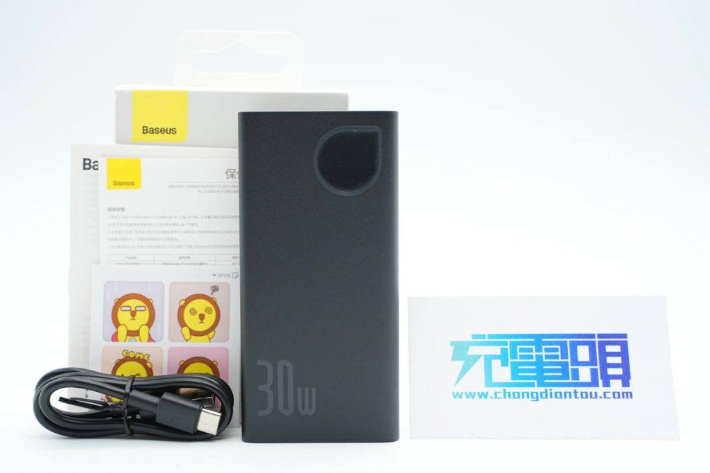

包装盒正面印有Baseus品牌、30W标识、充电宝外观图以及名称。
背面印有产品充电场景图以及商家信息。
包装内含充电宝、数据线、说明书以及卡通贴纸等。

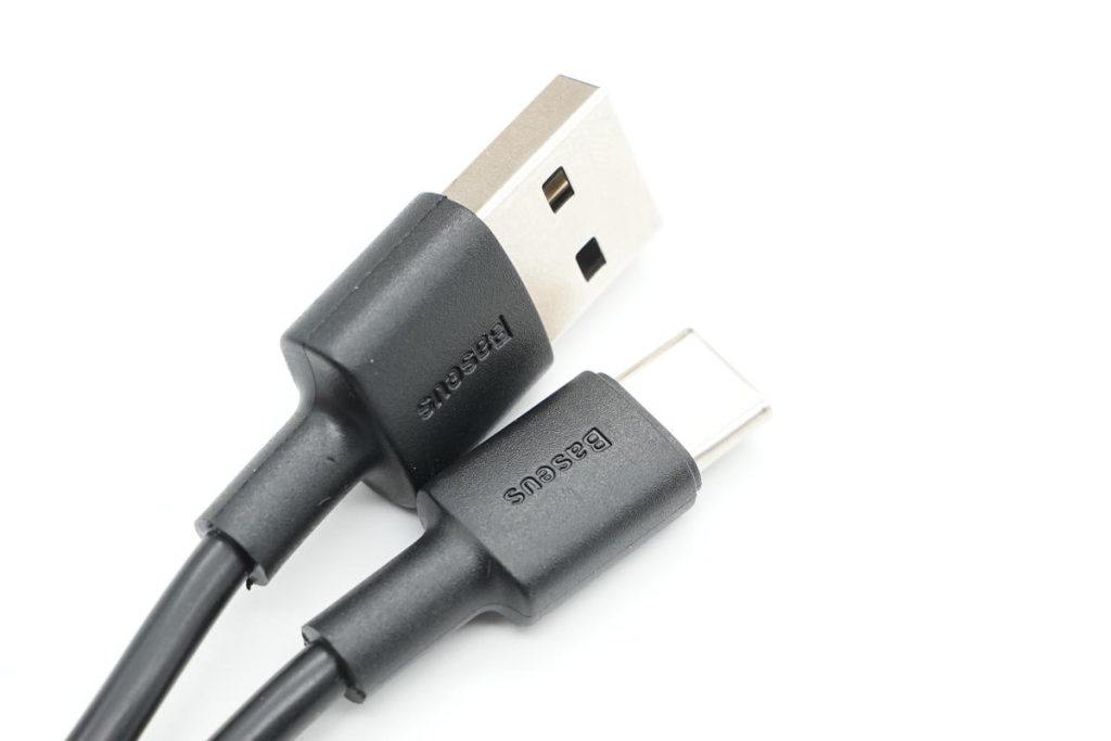

附带线缆是A to C短线方便使用,线头外壳磨砂方便插拔,并设计有Baseus品牌logo。

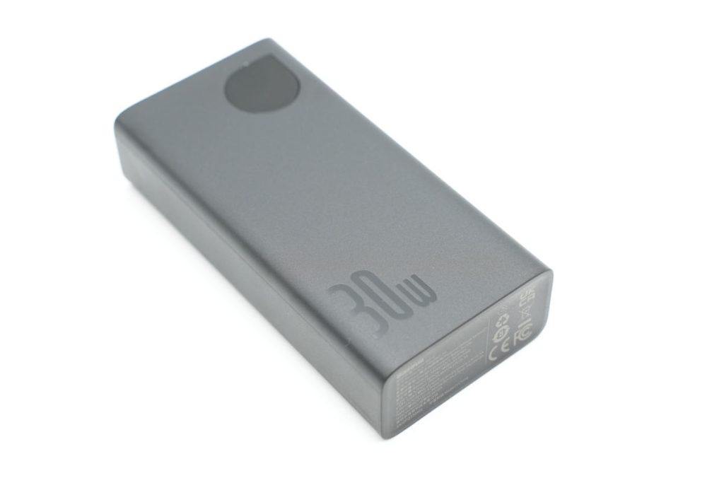

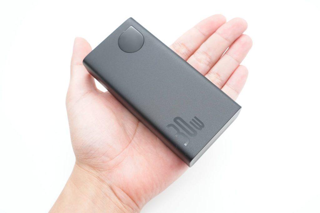

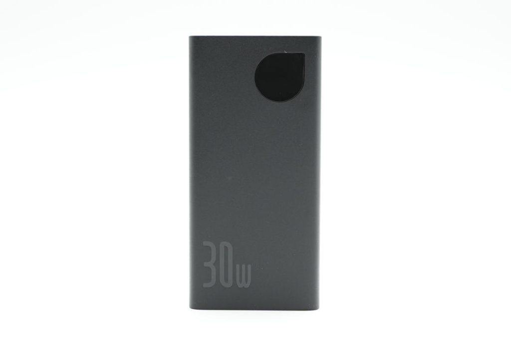

移动电源采用PC材质黑色外壳,表面磨砂抗指纹,两侧边缘过渡圆润持握不硌手。
机身正面配有水滴型数显屏,可实时观察剩余电量,左下角设计有30W字样,表明产品最大输出功率。

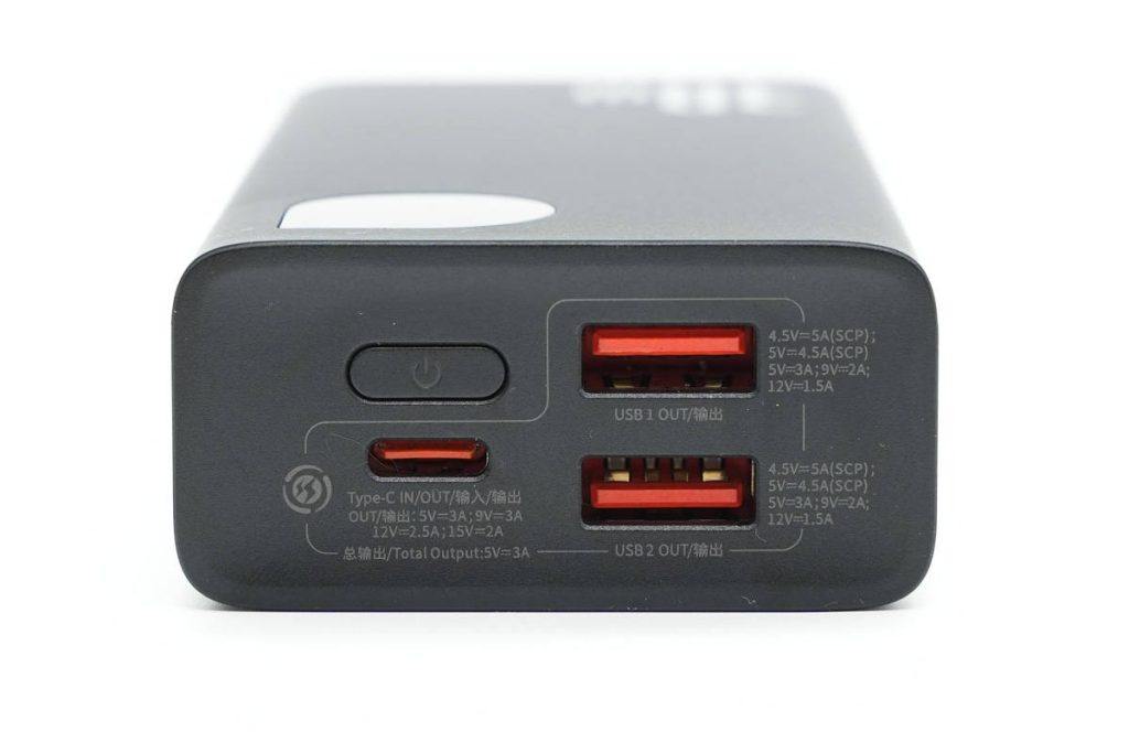

顶部配有电源键以及2A1C三个USB接口,均为红色胶芯,接口旁还印有相应的参数信息。

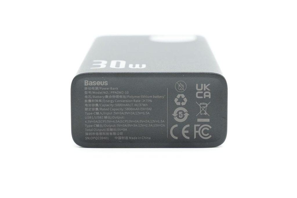

底部印有产品参数信息
型号:PPADM2-10
电芯:锂聚合物电芯
能量转换率:≥75%
电池容量:5000mAh/7.4V/37Wh
额定容量:5800mAh(5V3A)
USB-C输入:5V3A、9V2A、12V1.5A
USB1/2输出:4.5V5A(SCP)、5V4.5A(SCP)、5V3A、9V2A、12V1.5A
USB-C输出:5V3A、9V3A、12V2.5A、15V2A
总输出:5V3A
深圳市倍思科技有限公司
充电宝已经通过了UKCA、CE、FCC认证。

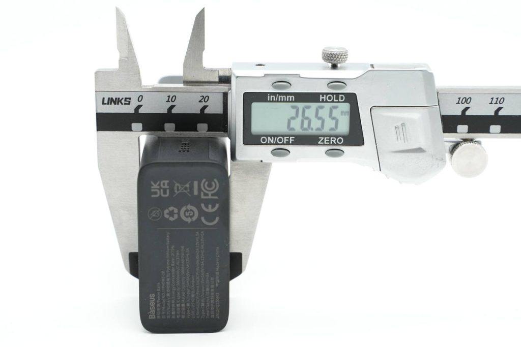

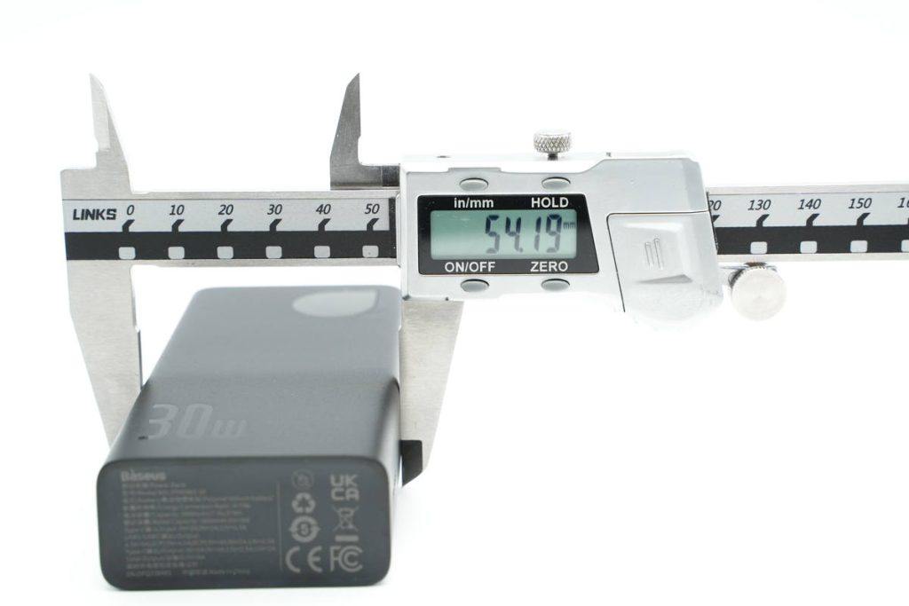

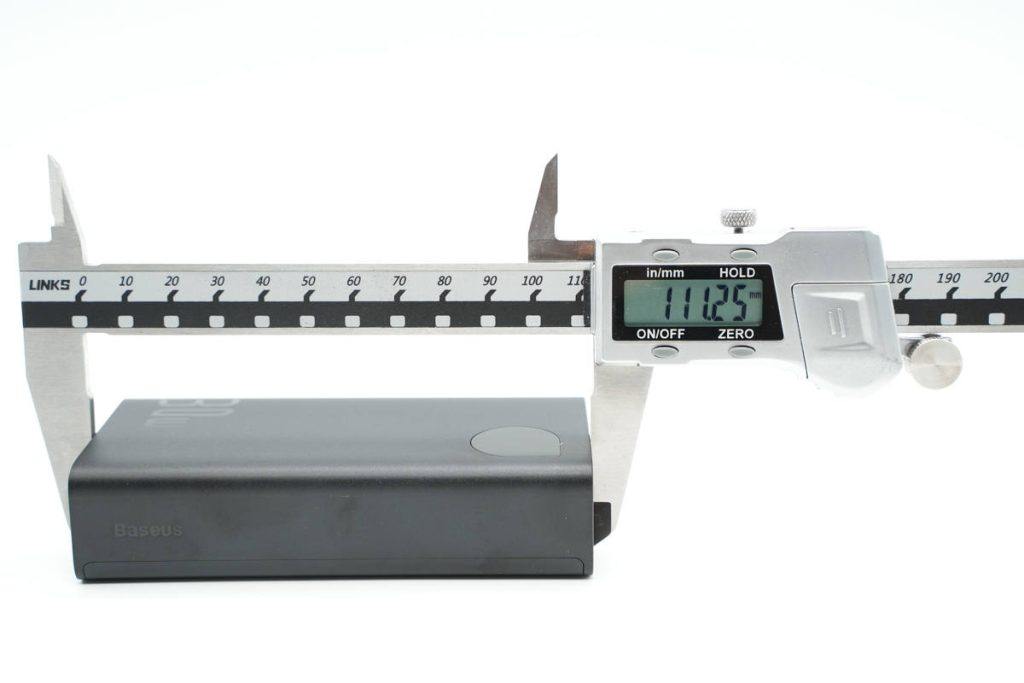

测得充电宝机身长度为111.25mm。
宽度为54.19mm。
厚度为26.55mm。
拿在手上的大小直观感受。

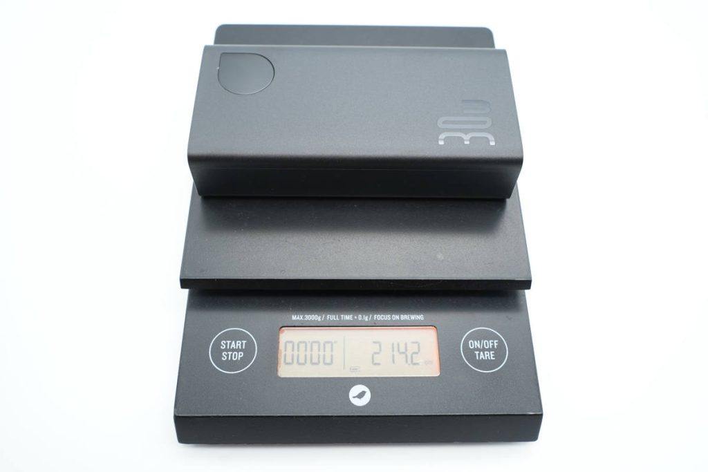

净重约为214g。

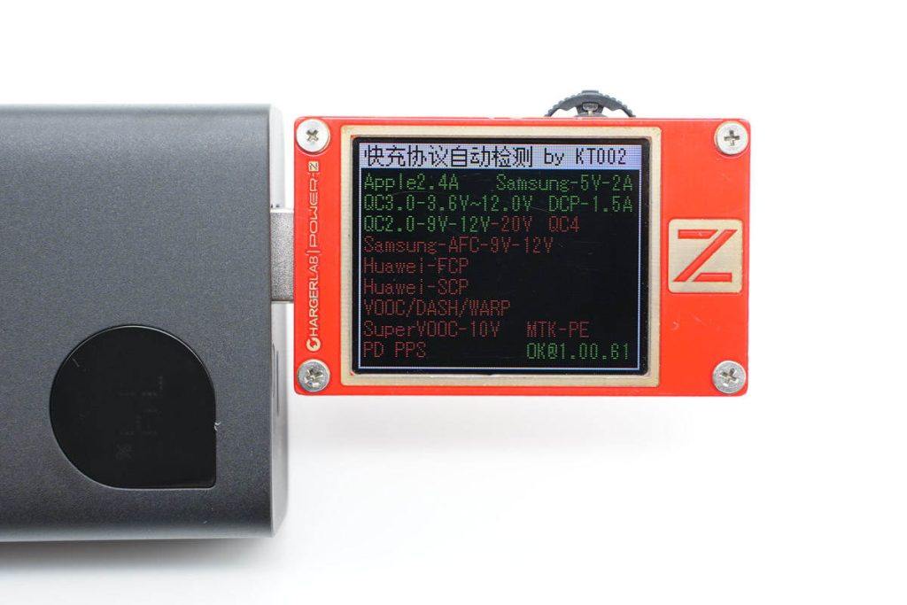

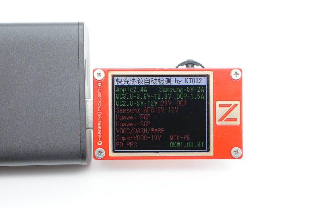

使用ChargerLAB POWER-Z KT002测得USB-A口支持Apple 2.4A、Samsung 5V2A、DCP协议,以及QC2.0、QC3.0快充协议。
测得另一个USB-A口同样只支持QC2.0/3.0快充协议。

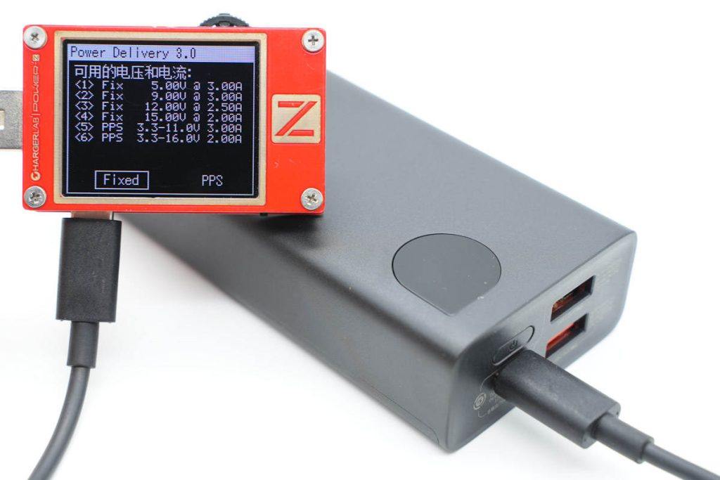

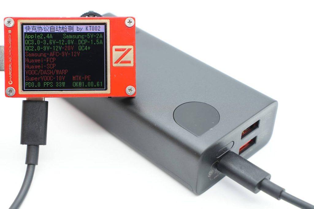

测得USB-C口支持QC2.0/3.0、PD3.0、PPS快充协议。
此外还具备5V3A、9V3A、12V2.5A、15V2A四组固定电压档位,以及3.3-11V3A和3.3-16V2A两组PPS电压档位。

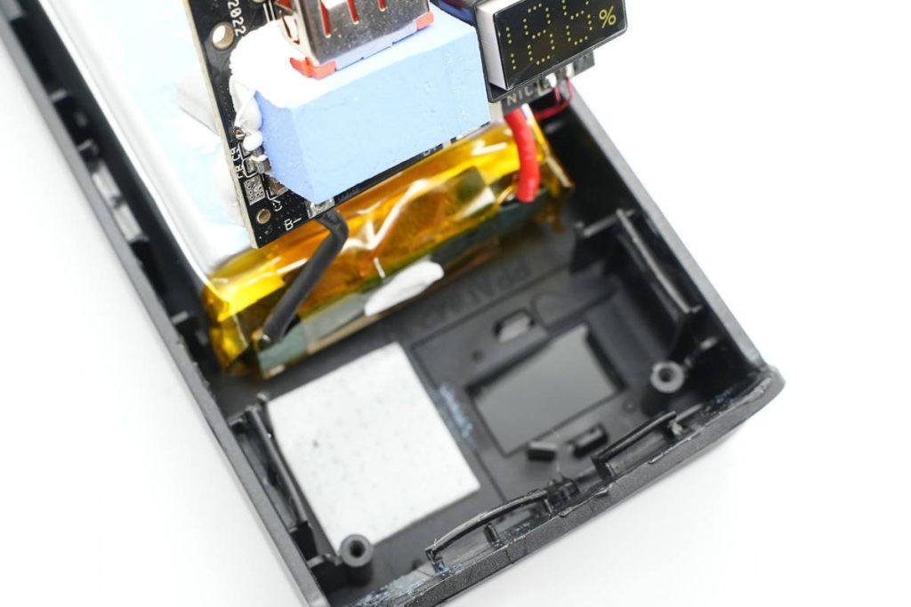

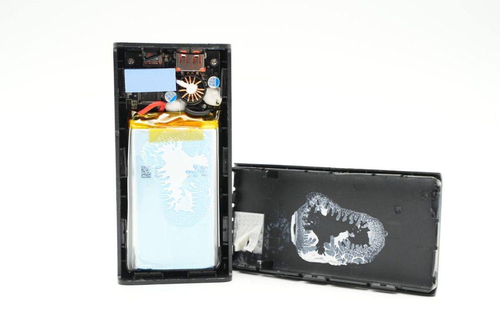

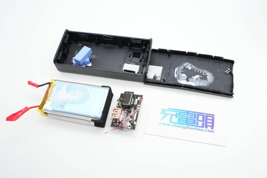

首先沿接缝撬开移动电源外壳,电池组通过胶水固定在外壳内部。PCBA模块贴有导热垫用于散热。
PCBA模块通过螺丝固定在外壳内部。

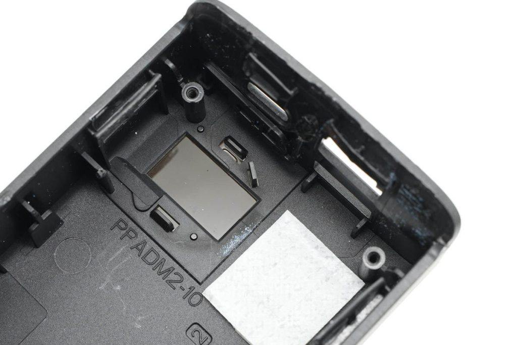

拧开螺丝取下PCBA模块,外壳内部对应数码管的位置开窗,并覆盖一块大面积的导热垫。
从移动电源外壳内部取出电池组和PCBA模块,电池组外部有塑料封皮固定。
外壳内部的显示屏开窗特写。

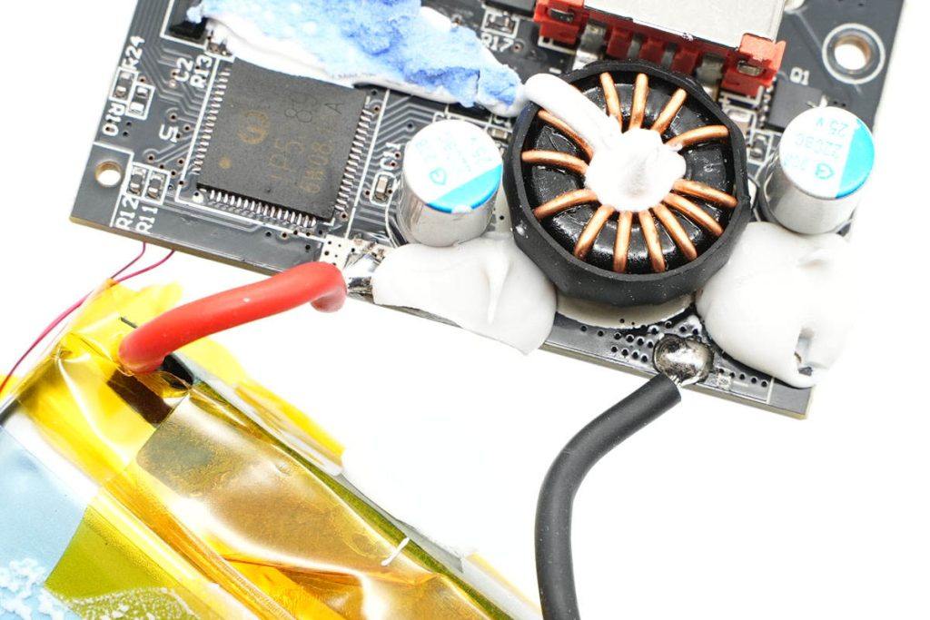

电池组通过导线焊接连接到PCBA模块上面。

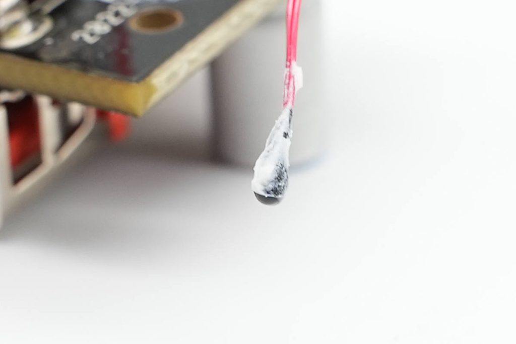

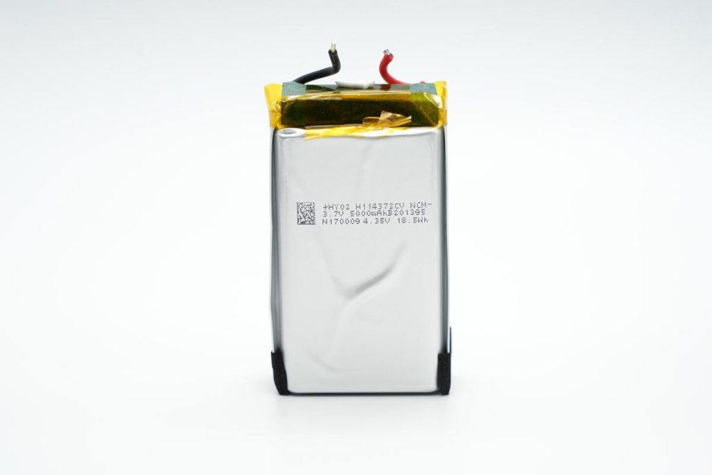

电池组侧面有一颗热敏电阻用于检测电池温度。

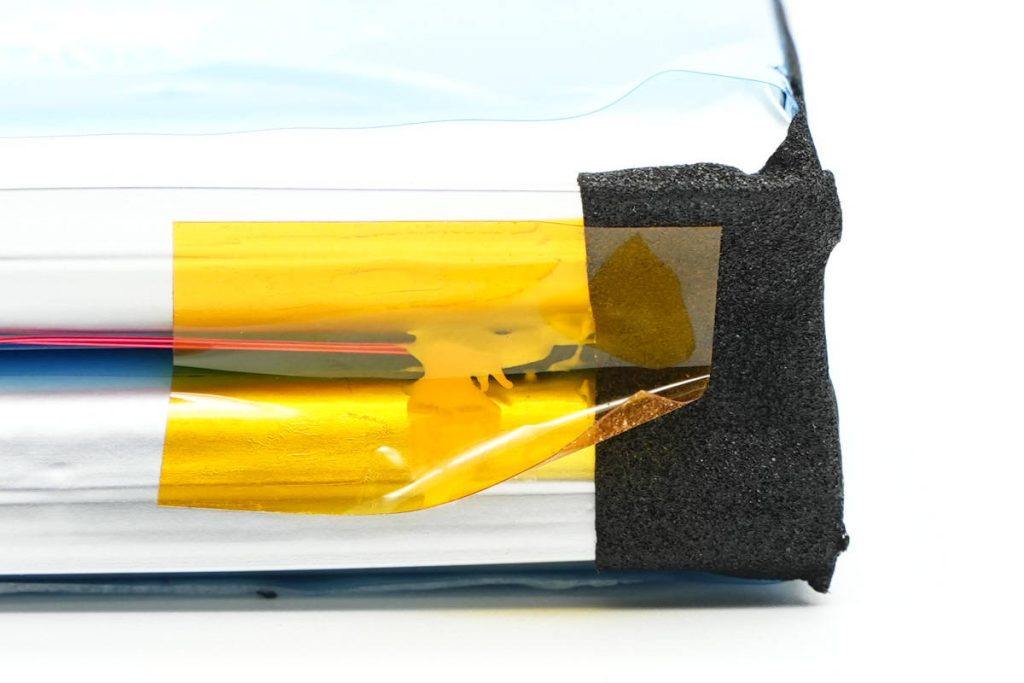

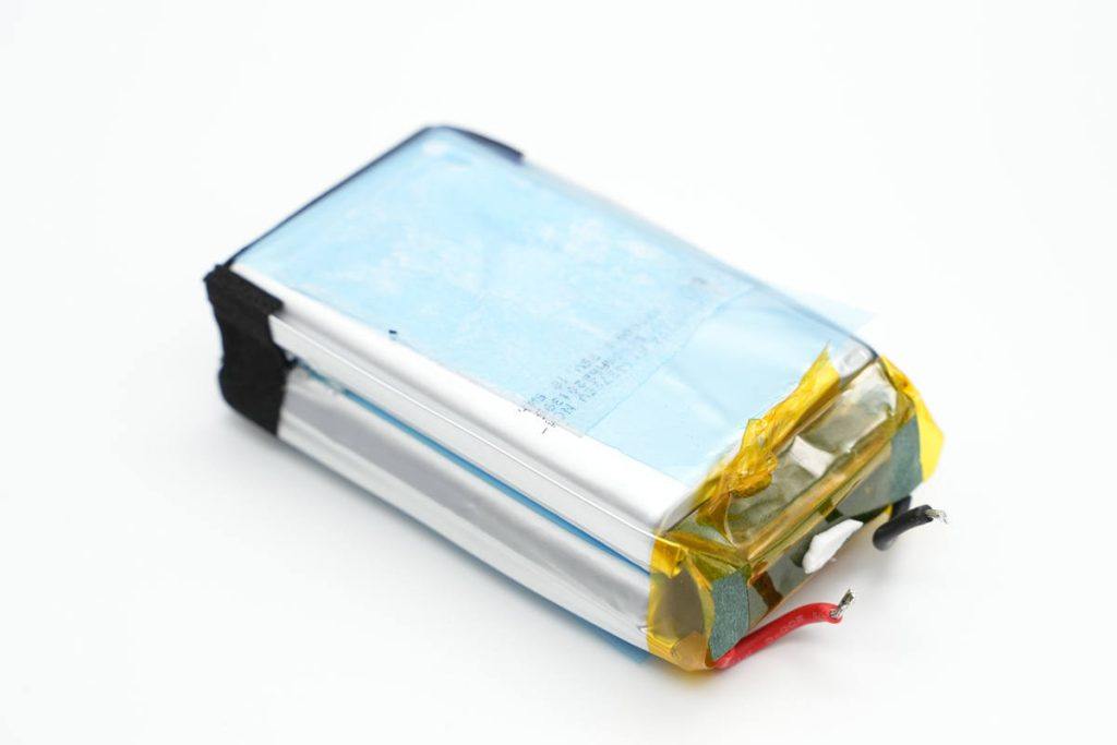

移动电源内置两片5000mAh电池串联,电池厚度为11mm,宽度43mm,长度72mm,为4.35V高平台电池。

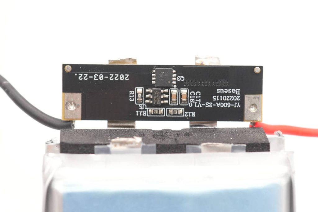

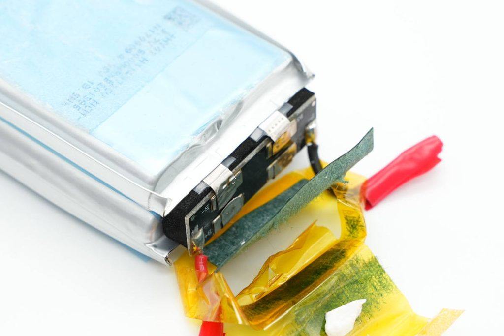

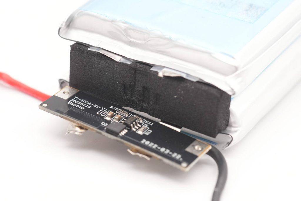

电池极耳处焊接保护板,并使用胶带包裹绝缘。
保护板采用青稞纸绝缘,电池焊接在保护板上。
两片电池的极耳之间填充泡棉固定。
电池保护板上焊接一颗双MOS管和电池保护芯片,用于电池的过充,过放以及短路保护功能。

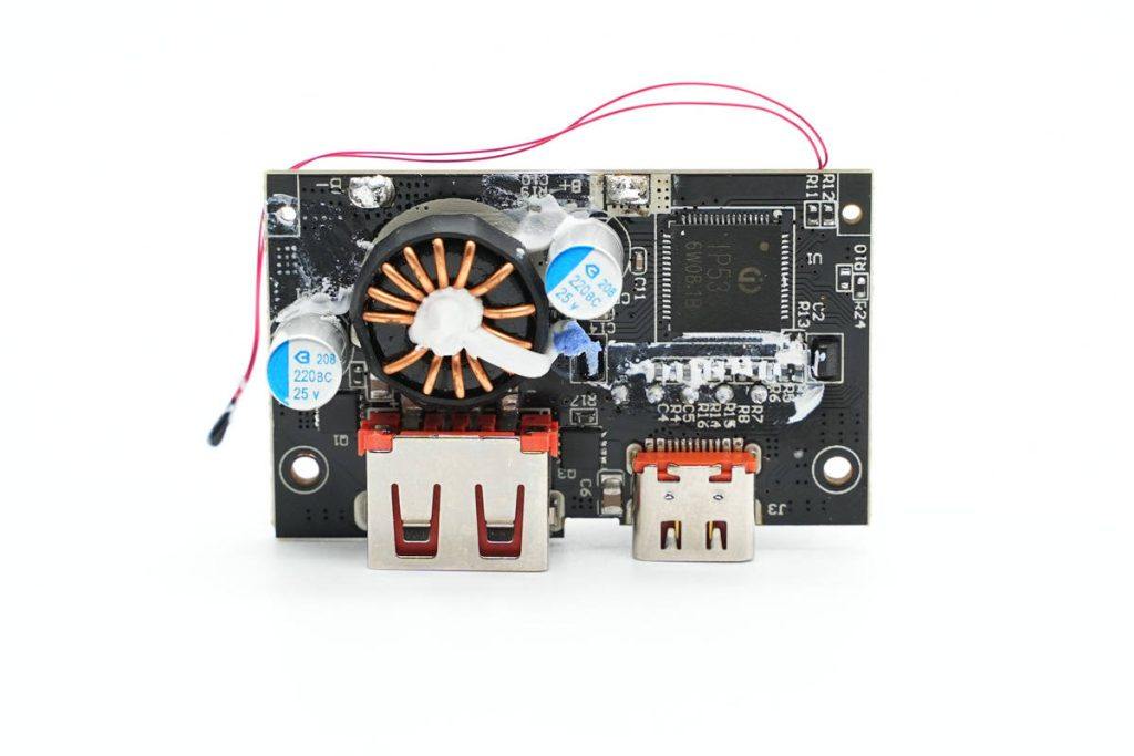

正面焊接输入输出滤波电容,升降压电感,USB-A母座,USB-C母座和主控芯片。

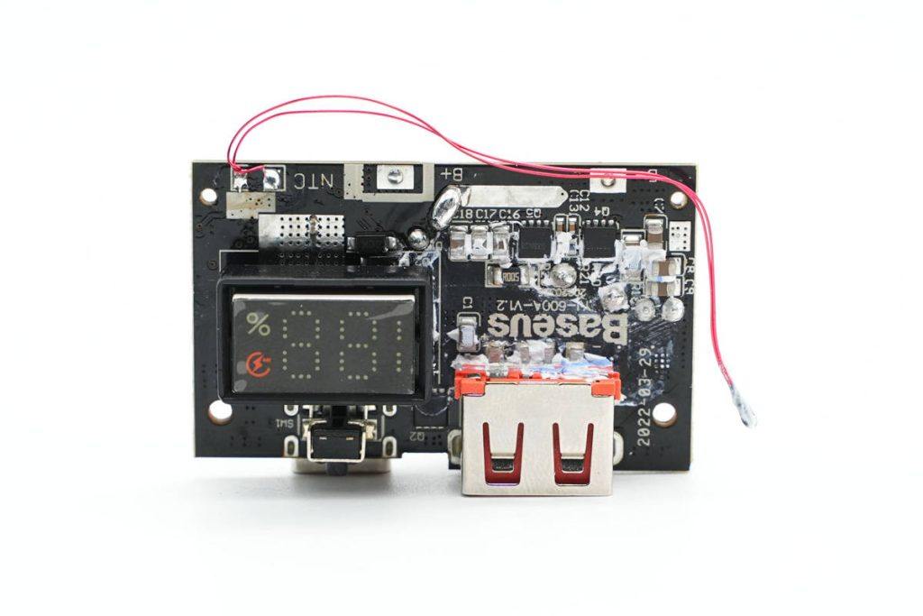

移动电源PCBA模块背面焊接LED数码管和USB-A插座。
用于检测电池温度的热敏电阻,由主控芯片根据电池温度进行电池的保护功能。

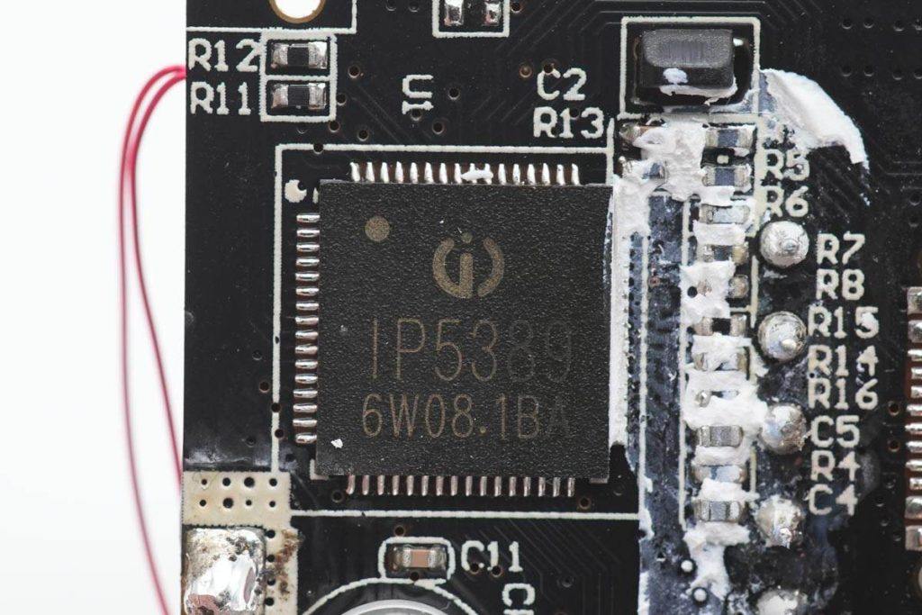

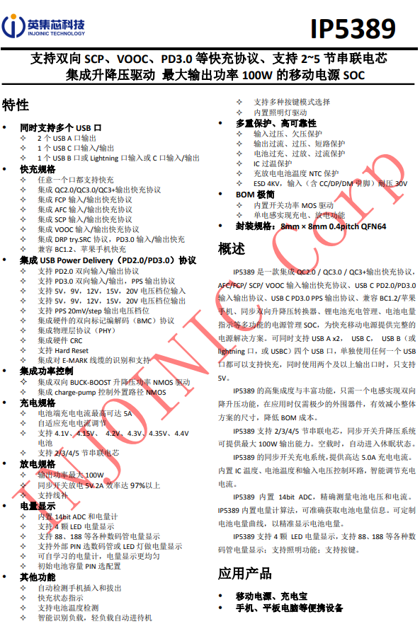

这款移动电源内置英集芯IP5389移动电源升降压电源管理SOC芯片,将同步升降压控制器与协议功能集成,可实现完整移动电源功能,并支持188数码管电量显示功能,支持2-5串电池应用,可取代传统升降压方案中协议芯片,单片机和升降压控制器多颗芯片组合的方案,大大缩短产品开发周期,降低成本。
英集芯IP5389支持USB-A、USB-C口、还支持Micro-USB接口和Lightning接口供电输入,全部接口支持快充。快充协议支持华为FCP、SCP,支持三星AFC,支持OPPO的VOOC,支持PD3.0快充协议,支持PPS,输出最高功率20V5A 100W,可实现全接口丰富的快充支持。
IP5389内置升降压控制器,通过驱动外置MOS管,支持双向升降压充放电,支持最大5A充电电流,并且支持自适应电流调节。支持2/3/4/5串电池,并且支持4.2、4.3、4.35、4.4V多种电池。芯片内置电量计,支持4颗LED电量指示,或88/188数码管电量显示,支持通过电阻设定电池容量,或学习电池电量,实现精准的电量显示。
充电头网了解到,采用英集芯IP5389的还有羽博新款20000mAh 45W双向快充移动电源、罗马仕20000mAh 30W双向快充移动电源,另外英集芯的高集成移动电源SoC芯片还被Realme 10000mAh双口18W快充移动电源、黑鲨双向快充移动电源、京造10000mAh双向USB PD快充移动电源等知名品牌的众多产品采用。

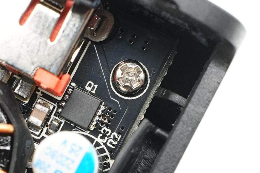

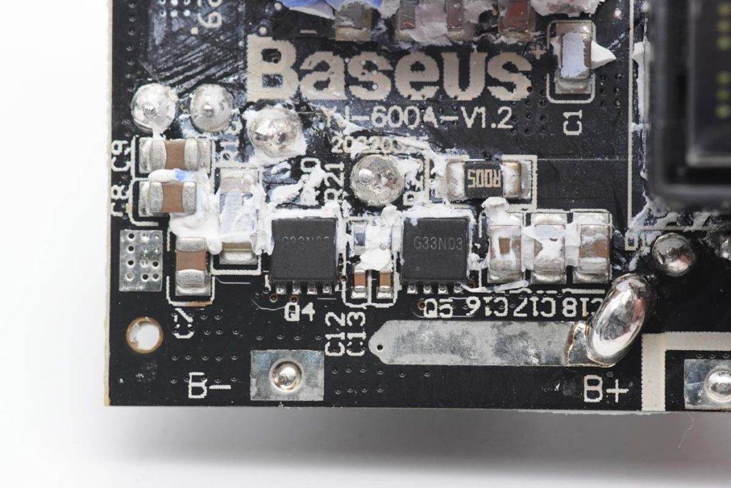

同步升降压开关管来自谷峰,型号G33N03D3,为双NMOS,耐压30V,导阻10mΩ,采用DFN3.3*3.3-8L封装。

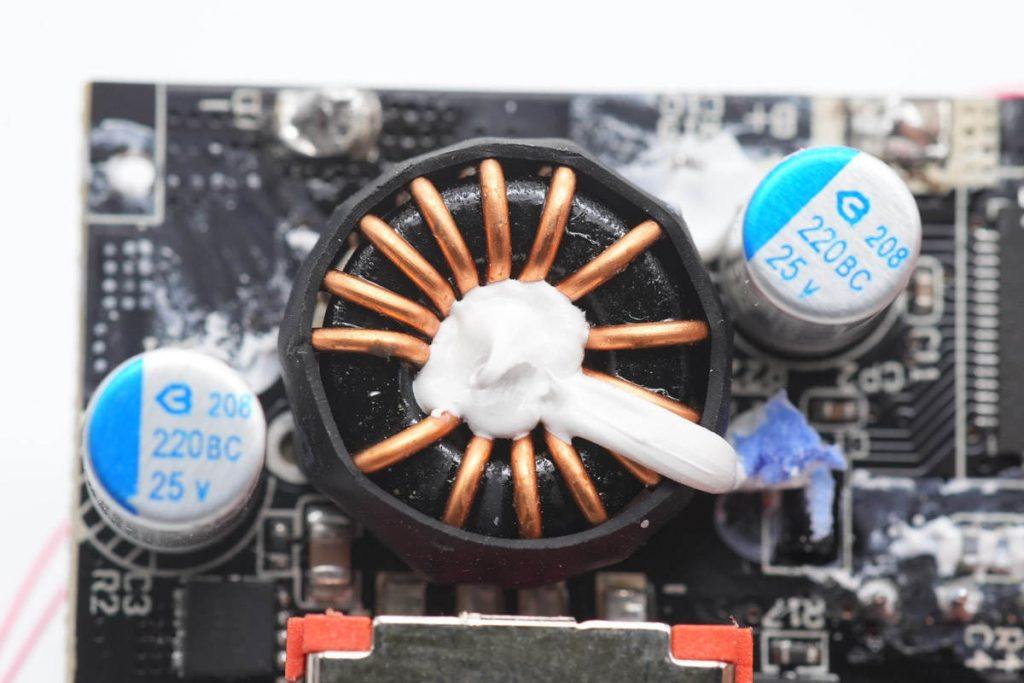

升降压电感采用磁环绕制,外包热缩管绝缘。电感两侧两颗固态电容来自绿宝石,规格为220μF 25V,分别用于升降压电路的输入输出滤波。

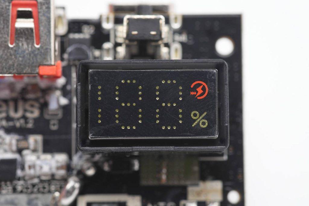

用于电量显示的188 LED数码管,支持快充状态显示。

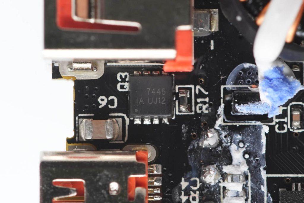

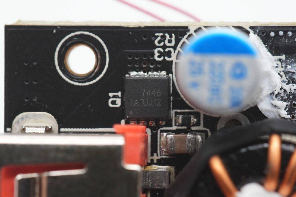

用于USB-A接口的VBUS开关管,丝印7446。
对应USB-C接口的VBUS开关管。
对应另一个USB-A口的VBUS开关管,均丝印7446。

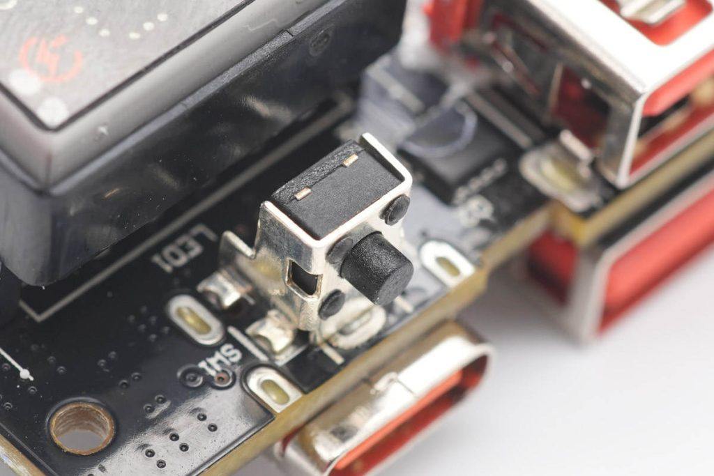

电源按键特写,采用贴片焊接。

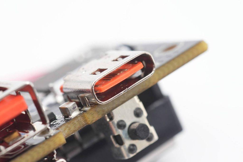

USB-C母座过孔焊接,橙色胶芯不露铜。

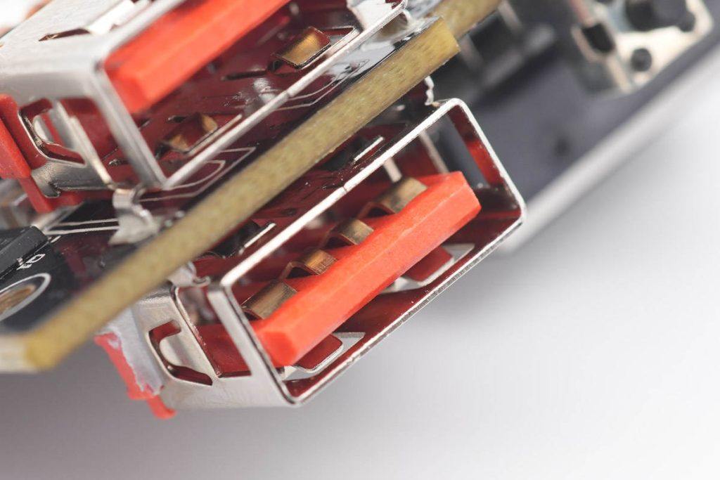

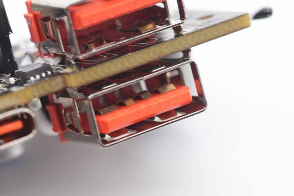

USB-A母座采用过孔焊接固定。
另外一颗USB-A母座也是同样的过孔焊接固定,并且正负极加宽设计。
