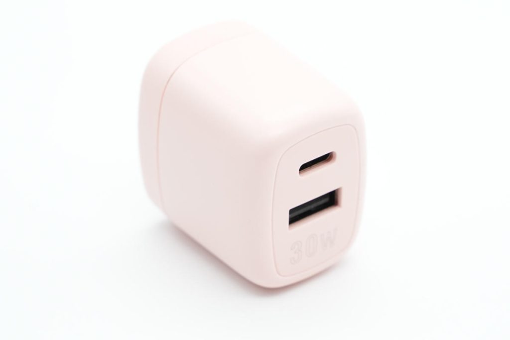

华科生30W氮化镓充电器外观

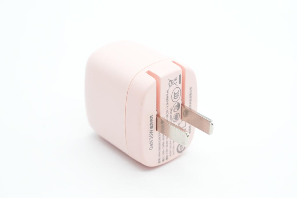

充电器采用可爱的粉色配色,外壳磨砂抗指纹,边角过渡圆润。
充电器配备可折叠国标插脚,搭配小巧机身携带更加方便。

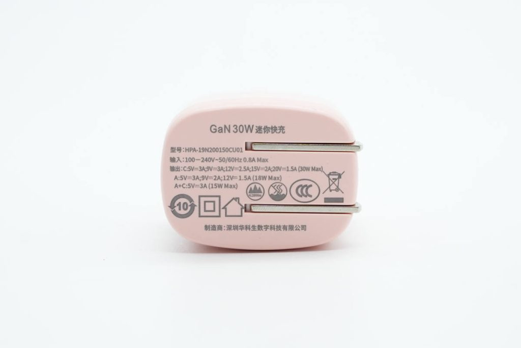

输入端外壳印有充电器参数
型号:HPA-19N200150CU01
输入:100-240V~50/60HZ 0.8A
输出:
USB-C:5V3A、9V3A、12V2.5A、15V2A、20V1.5A(30W Max)
USB-A1:5V3A、9V2A、12V1.5A(18W Max)
A+C:5V3A(15W Max)
制造商:深圳华科生数字科技有限公司
充电器通过了CCC认证。

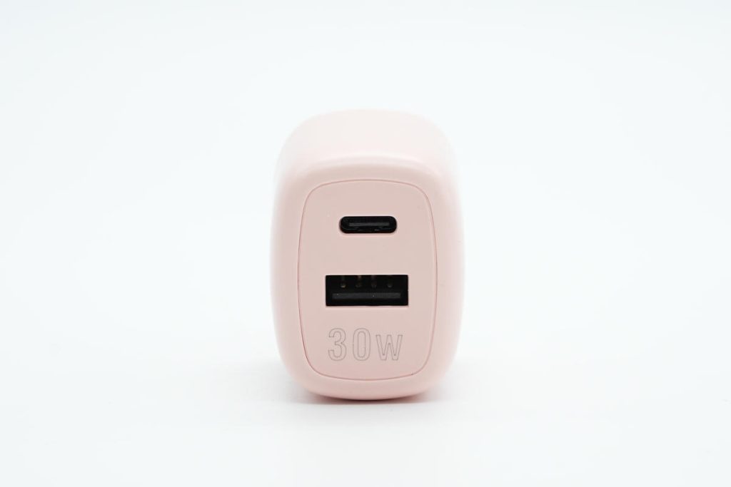

输出端配备1A1C双输出接口,均为黑色胶芯,A口旁印有30W功率字样。

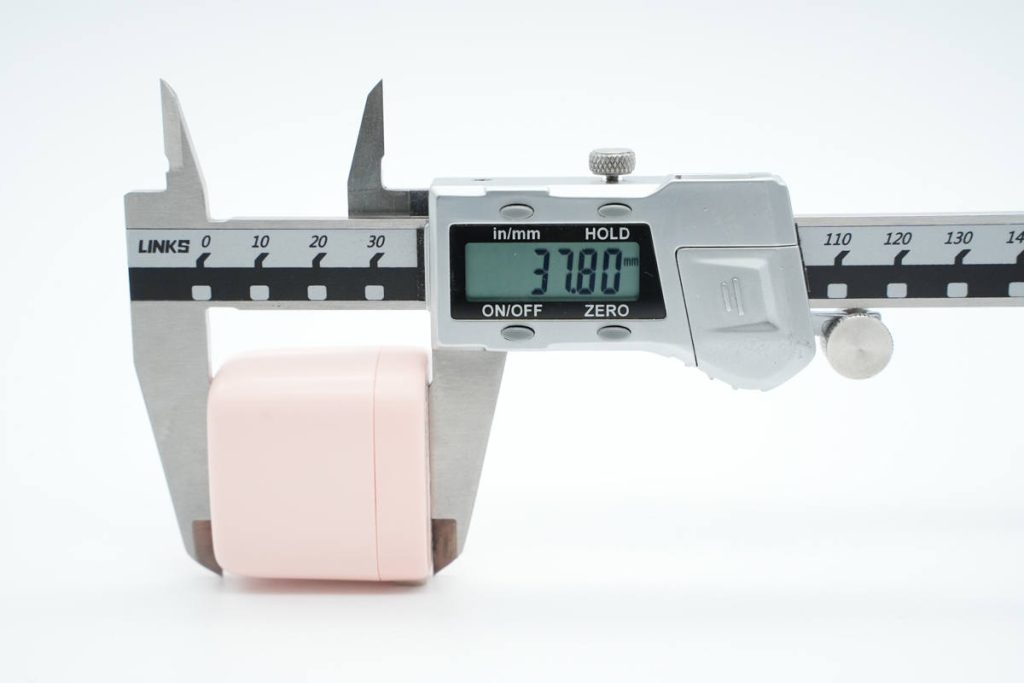

测得充电器机身高度为37.8mm。

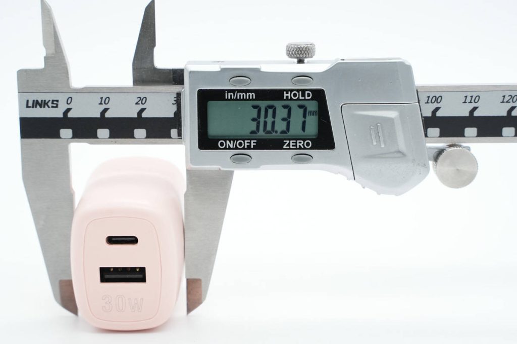

宽度为30.37mm。

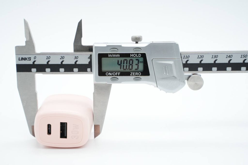

厚度为40.83mm。

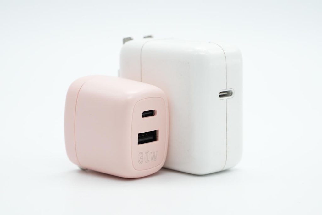

和苹果30W充电器对比,体积优势明显。

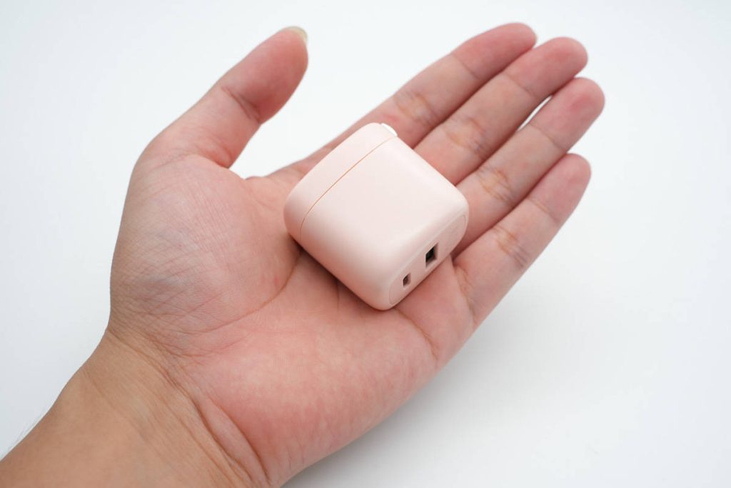

拿在手上的大小直观感受。

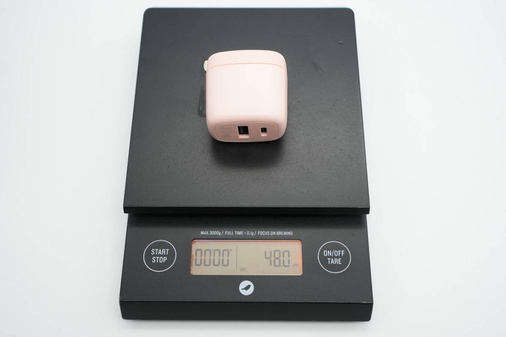

净重约为48g。

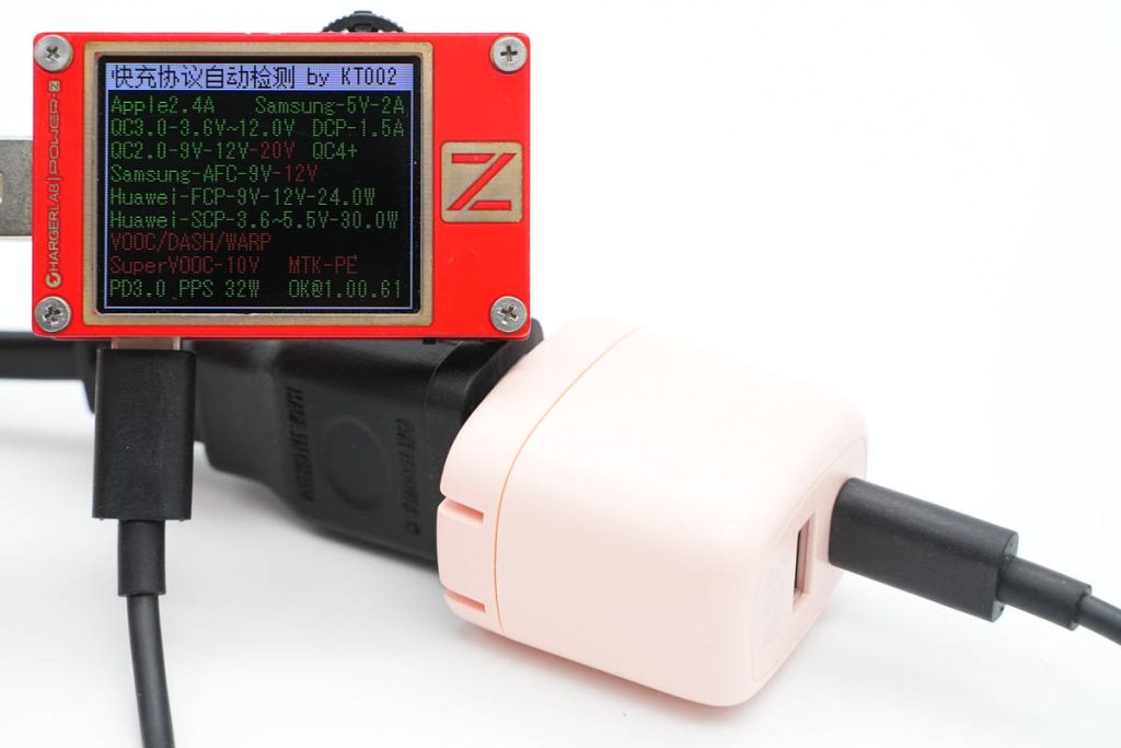

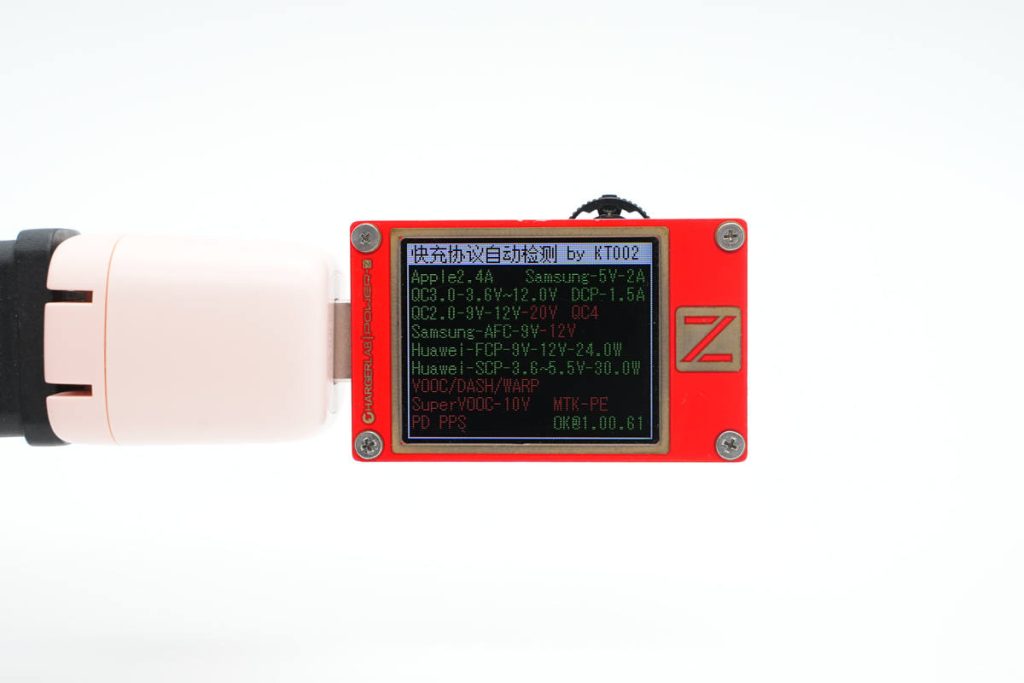

使用ChargerLAB POWER-Z KT002测得USB-A口支持Apple2.4A、Samsung 5V2A、DCP协议,以及QC2.0/3.0、AFC、FCP、SCP快充协议。
测得USB-C口支持Apple2.4A、Samsung 5V2A、DCP协议,以及QC2.0/3.0、AFC、FCP、SCP、PD3.0、PPS快充协议。

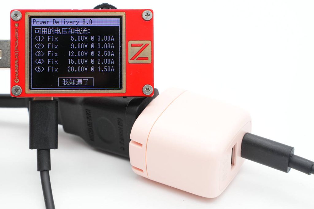

PDO报文显示C口还具备5V3A、9V3A、12V2.5A、15V2A、20V1.5A五组固定电压档位。

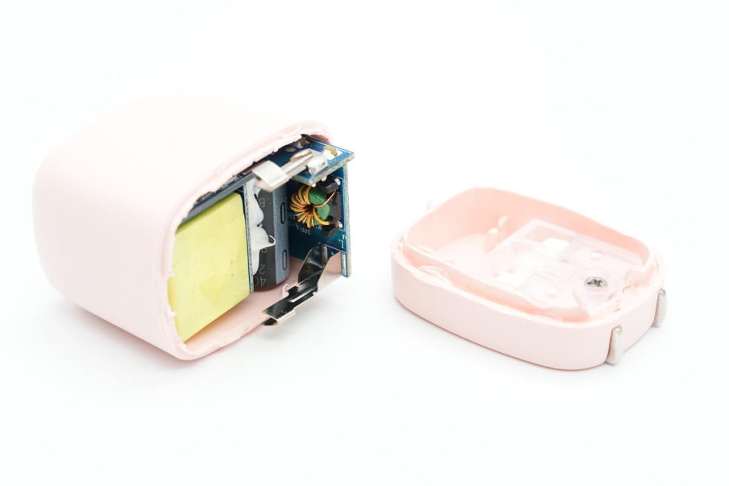

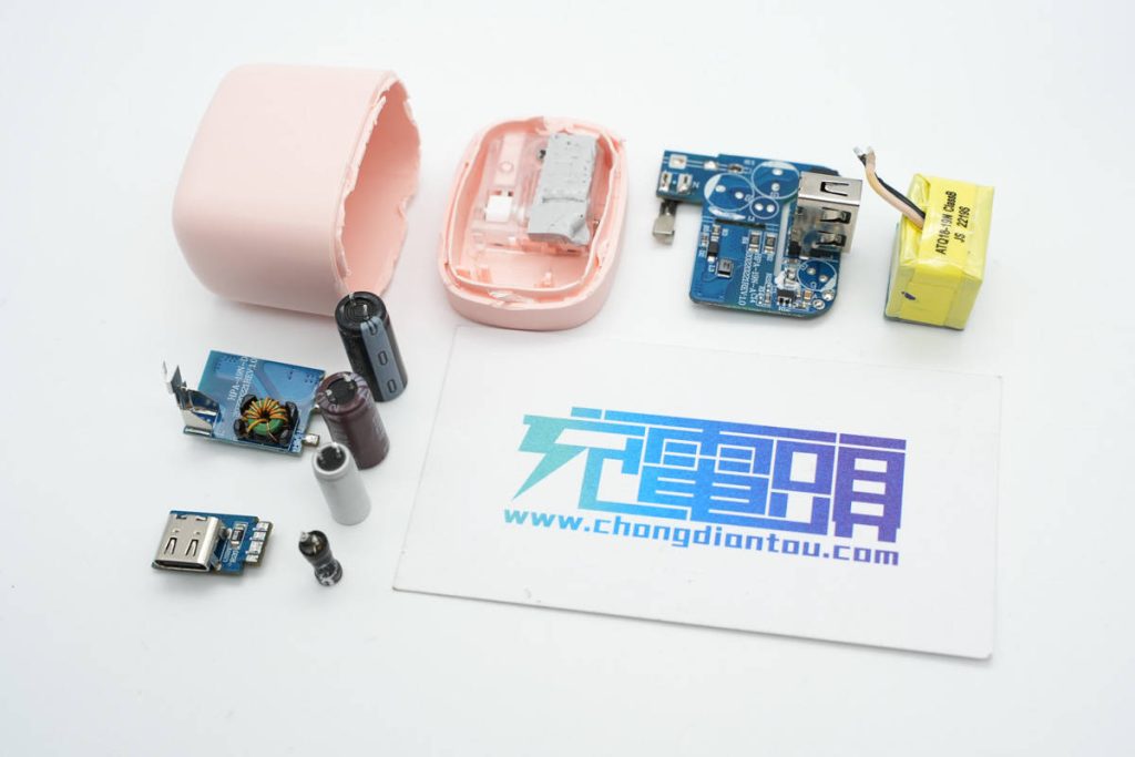

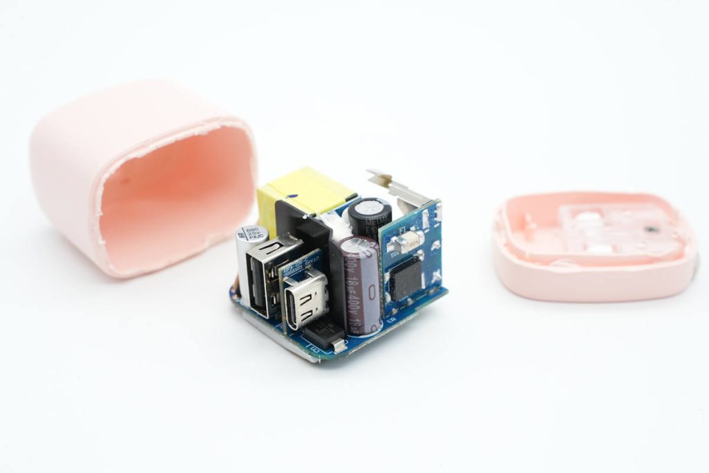

首先沿外壳接缝拆开充电器外壳,PCBA模块上焊接弹片用于交流取电。

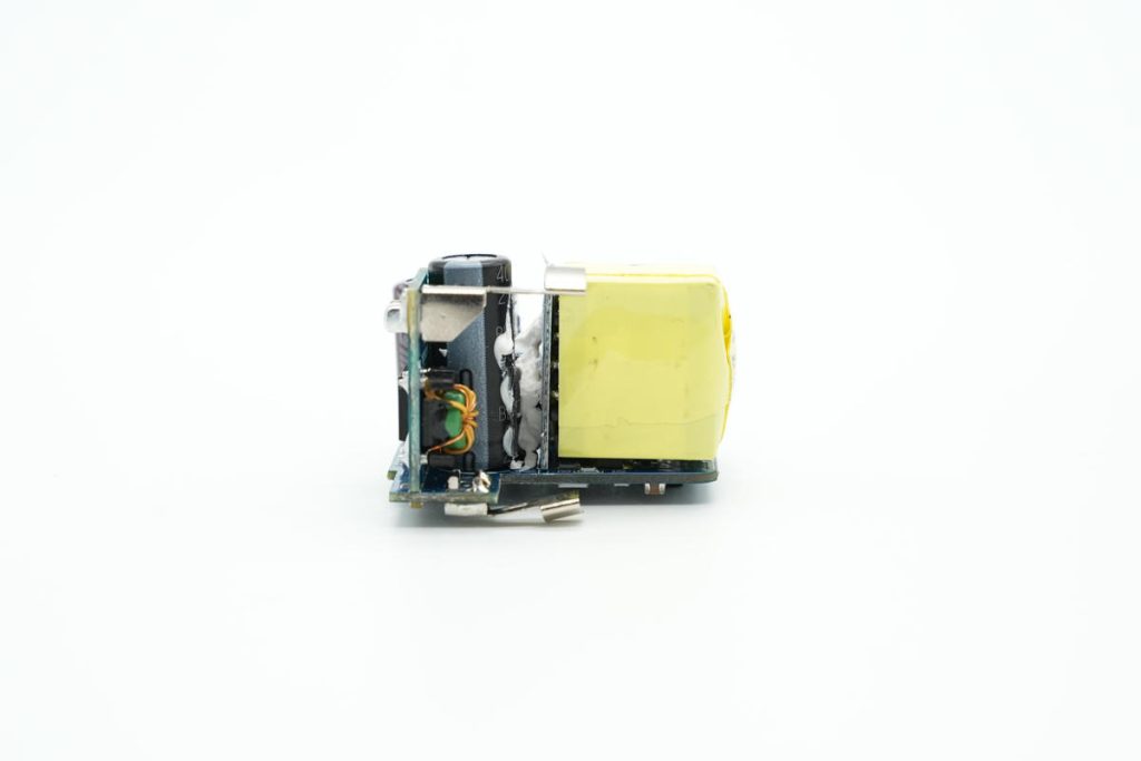

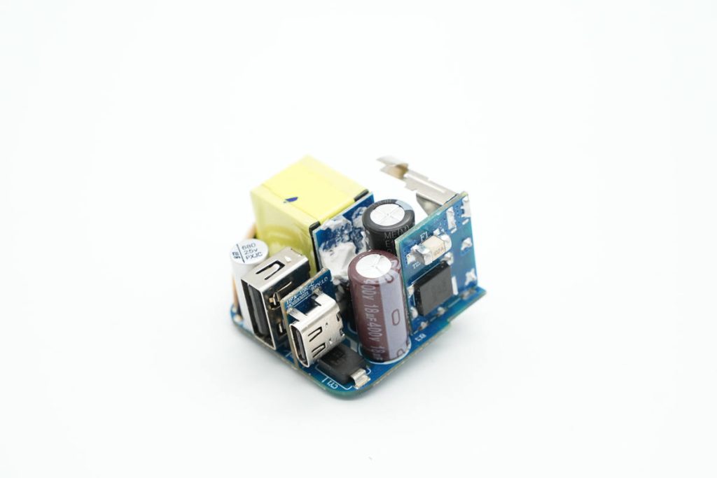

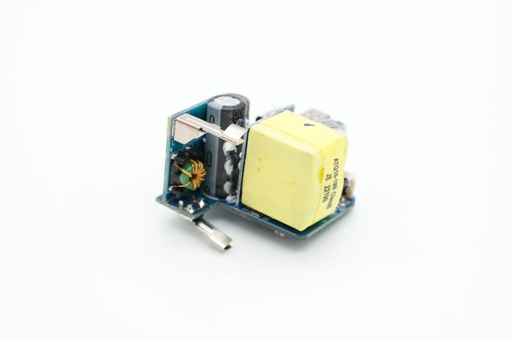

从外壳中取出充电器PCBA模块,采用多块小板焊接组合而成,提高空间利用率。并且在PCB底部还粘贴了一块导热垫,为发热器件散热,初次级器件之间插入一片麦拉片用于绝缘。
输入端小板上焊接保险丝和整流桥,输出USB-C母座也焊接在垂直小板上。
输入端小板另一面焊接共模电感,变压器焊接在独立的垂直小板上,并缠绕胶带绝缘。

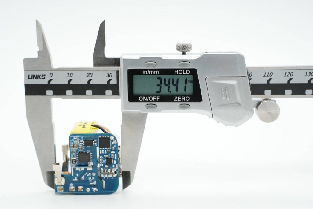

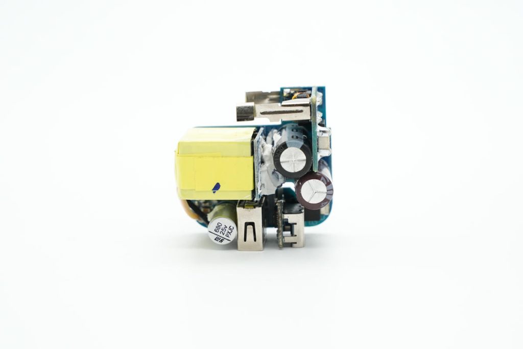

使用游标卡尺测得PCBA模块长度约为34.41mm。

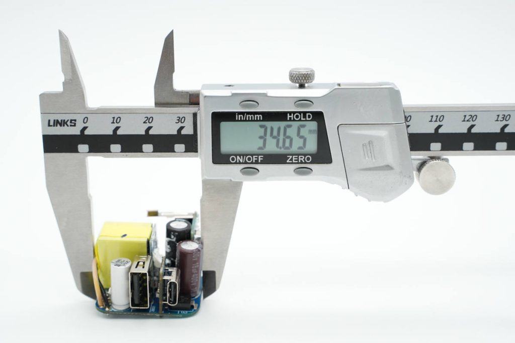

宽度约为34.65mm。

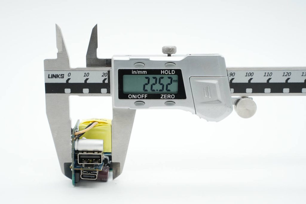

厚度约为22.52mm。

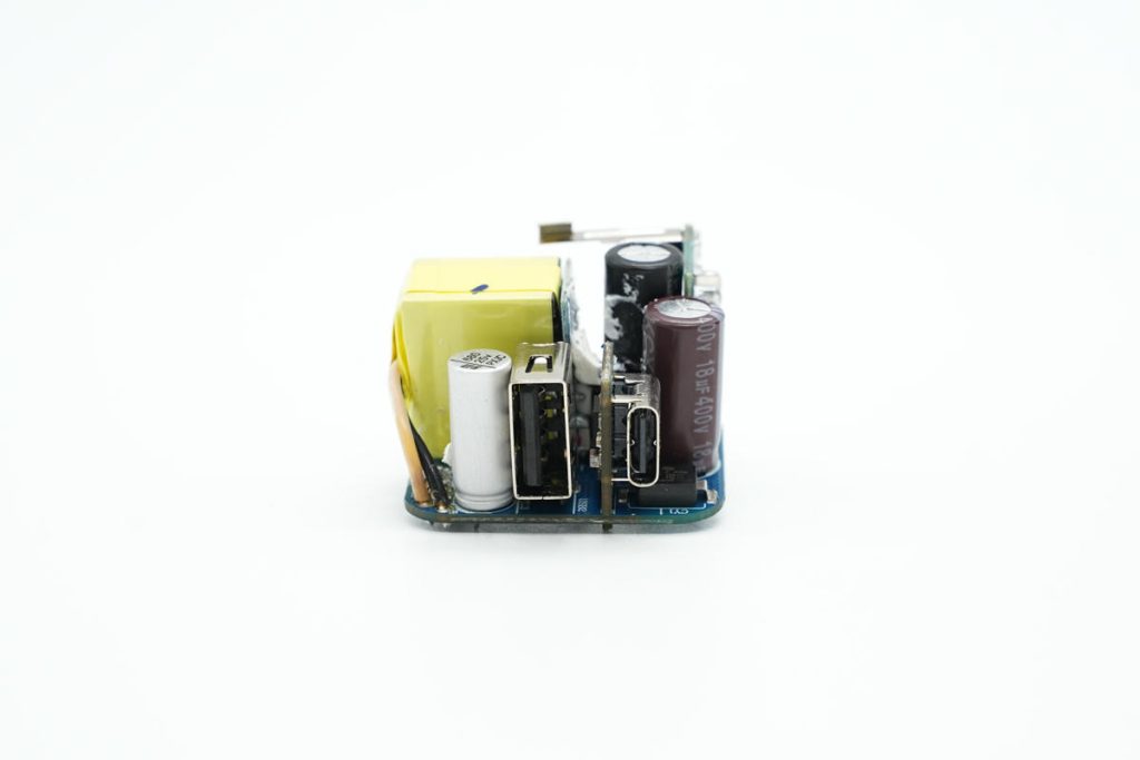

PCBA模块正面一览,共焊接三块小板,分别用于输入整流,焊接变压器和输出USB-C母座。变压器采用黄色绝缘胶带严密缠绕。USB-C母座也焊接在独立的小板上,方便使用。

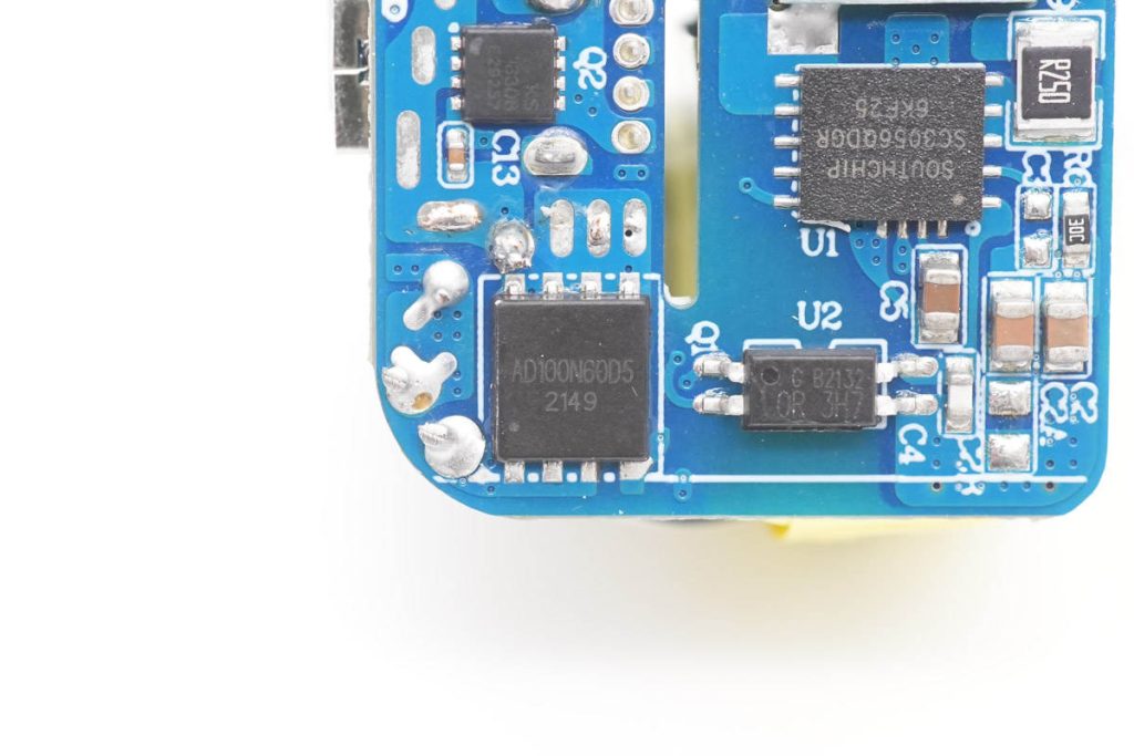

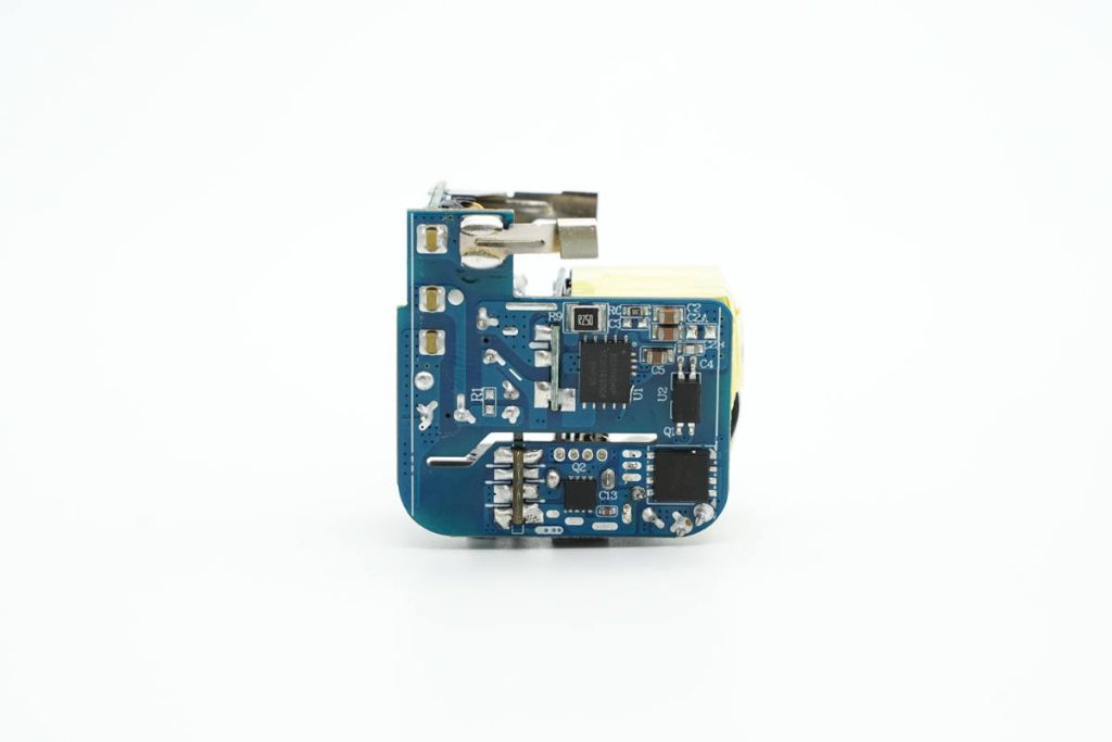

PCBA模块背面焊接一颗氮化镓合封芯片,反馈光耦,同步整流管和一颗VBUS开关管,初次级之间开槽插入麦拉片加强绝缘,确保安全。
通过对充电器PCBA的观察发现,华科生30W 1A1C氮化镓充电器采用反激宽电压输出,输出电压通过协议芯片调节,单口输出时,双口均支持快充,双口同时输出时,输出降为5V,下面我们就从输入端开始了解整个充电器的设计和用料。

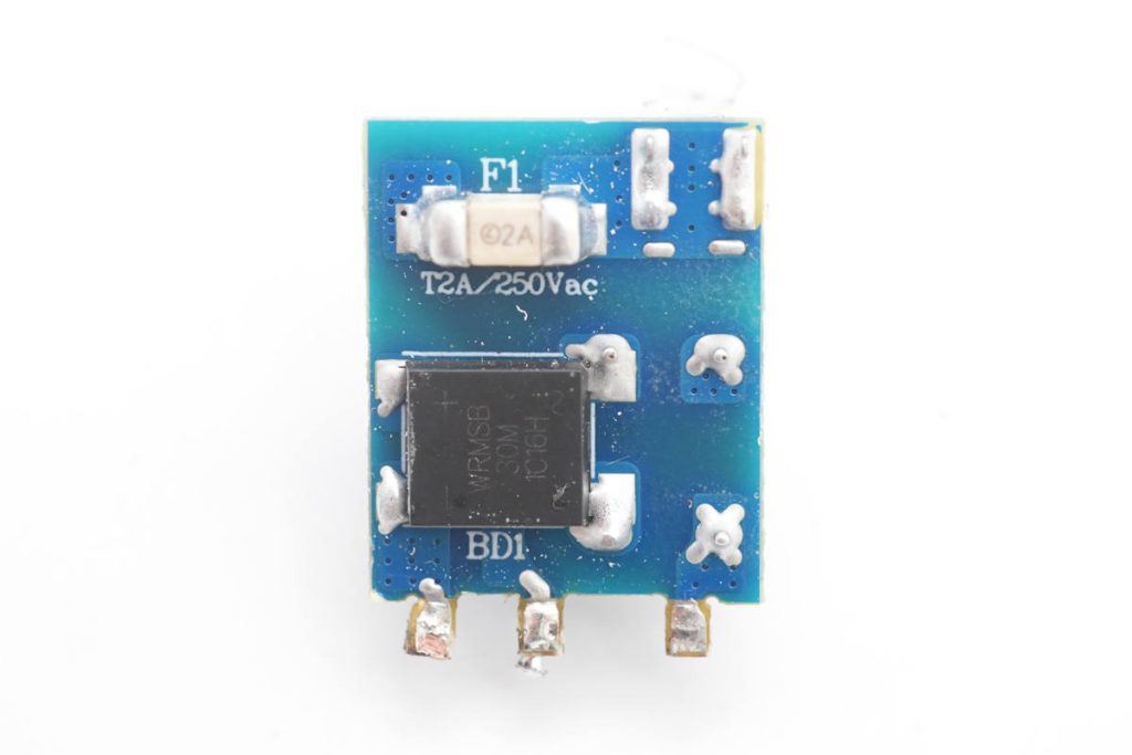

充电器输入端小板上焊接保险丝和整流桥。

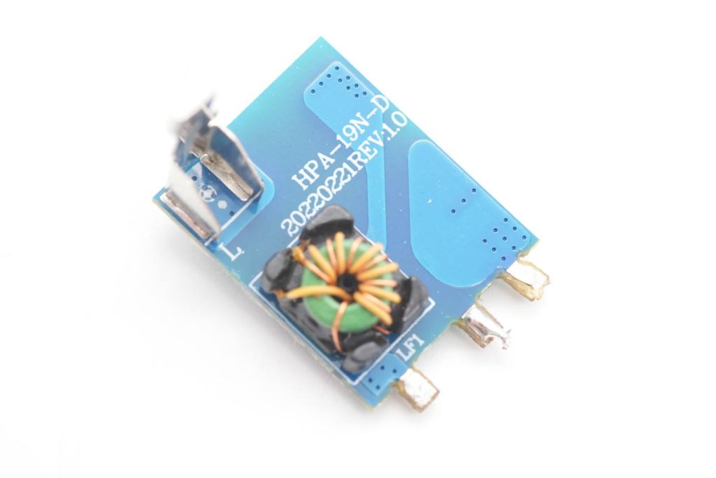

另一面焊接用于供电的弹片和共模电感。

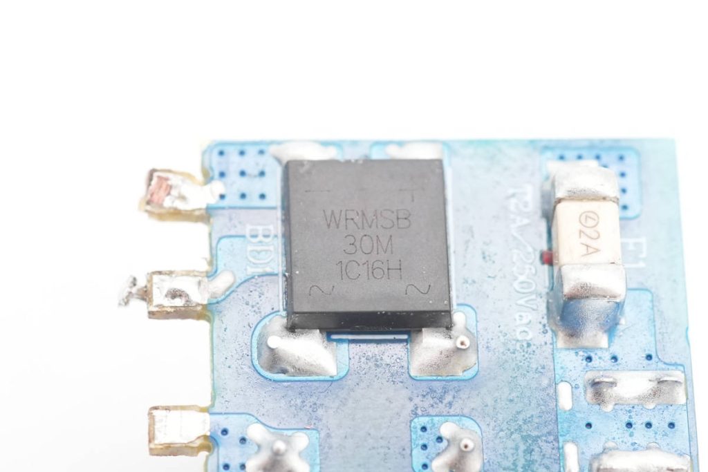

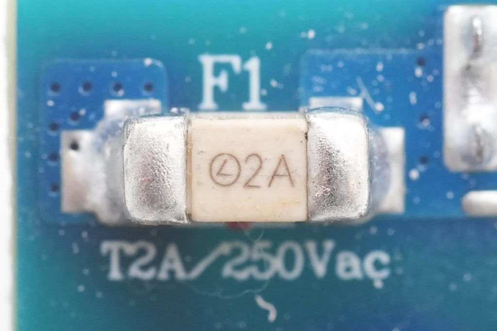

输入端贴片保险丝规格为2A 250V。

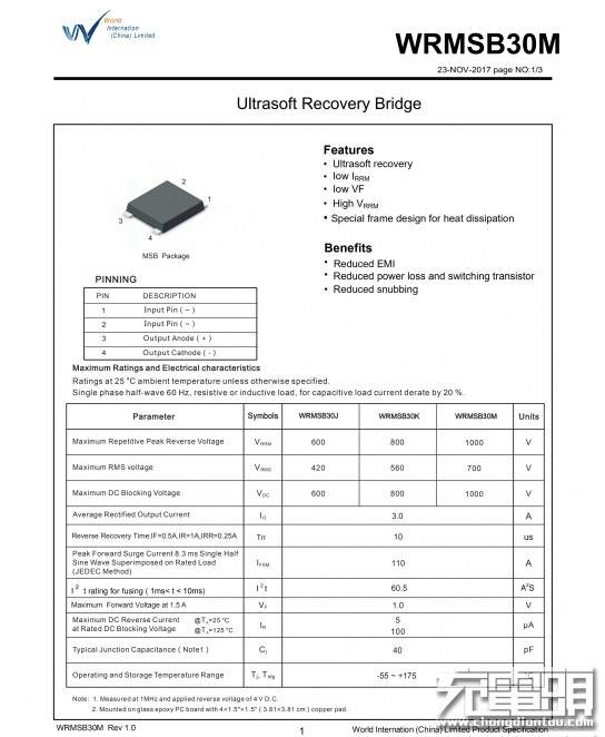

输入端整流桥来自深圳市沃尔德实业有限公司,型号为WRMSB30M,规格3A1000V。这颗软桥通过较软的恢复曲线,比较平滑的关断特性,可以降低二极管结电容达到非常少的谐波振荡产生的效果。
沃尔德WRMSB30M规格资料。

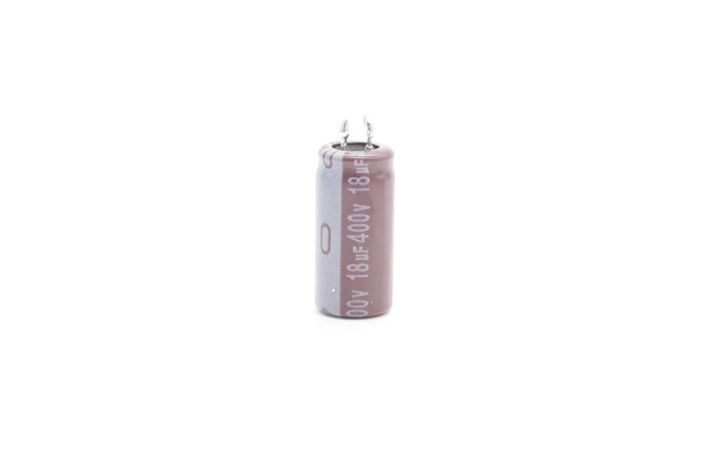

第一颗滤波电容来自永铭,规格为18μF 400V。

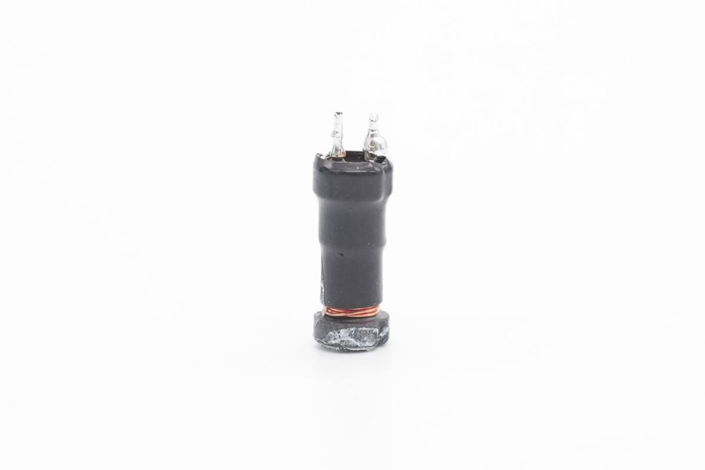

差模电感采用工字磁芯绕制,外套热缩管包裹。

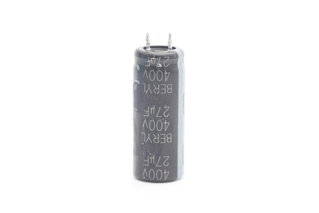

第二颗滤波电容来自绿宝石,规格为400V 27μF,共计45μF容量。

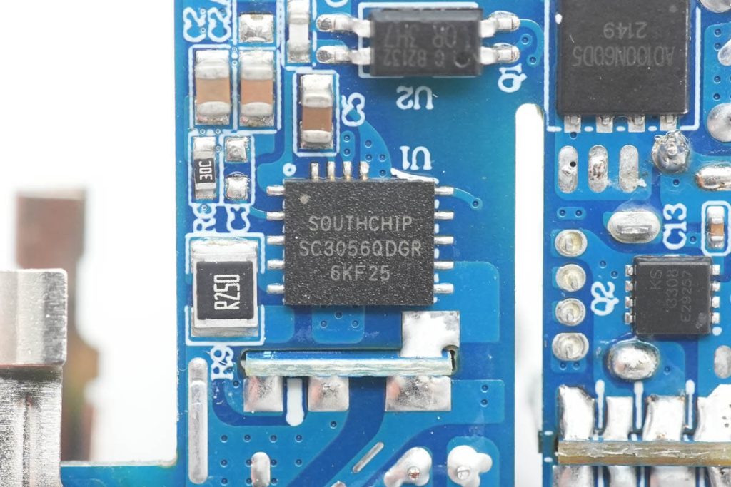

开关电源主控芯片采用南芯半导体的SC3056,这是一颗氮化镓合封芯片,内置氮化镓功率器件和控制器。采用高频准谐振反激控制,具有全负载范围高能效和高可靠性,源自南芯半导体的SC305x GaN Combo系列。SC3056内部集成650V耐压的氮化镓开关管,可轻松驱驾30W~40W输出功率范围。
SC3056工作在QR和DCM模式下,谷底开通以提高效率;提供自适应的频率折返用于实现全负载范围内的高效率;无负载时,芯片以突发模式运行,降低待机功耗。转换器内置高压启动电路,可实现超低的待机功耗和超快的启动速度。
SC3056内部集成软启动电路,以及用于超宽输出范围的分段式供电电路。在突发和故障模式下具有超低的工作电流,满足待机能效要求。最高工作频率为175KHz,大幅降低磁性器件的体积和成本。全功率范围具备抖频功能,用以改善EMI性能。
芯片内置过热保护,供电过压保护、供电欠压闭锁、逐周期电流限制、两级过流保护、输出过电压保护、输出短路保护和过载保护,提供完善全面的保护功能。

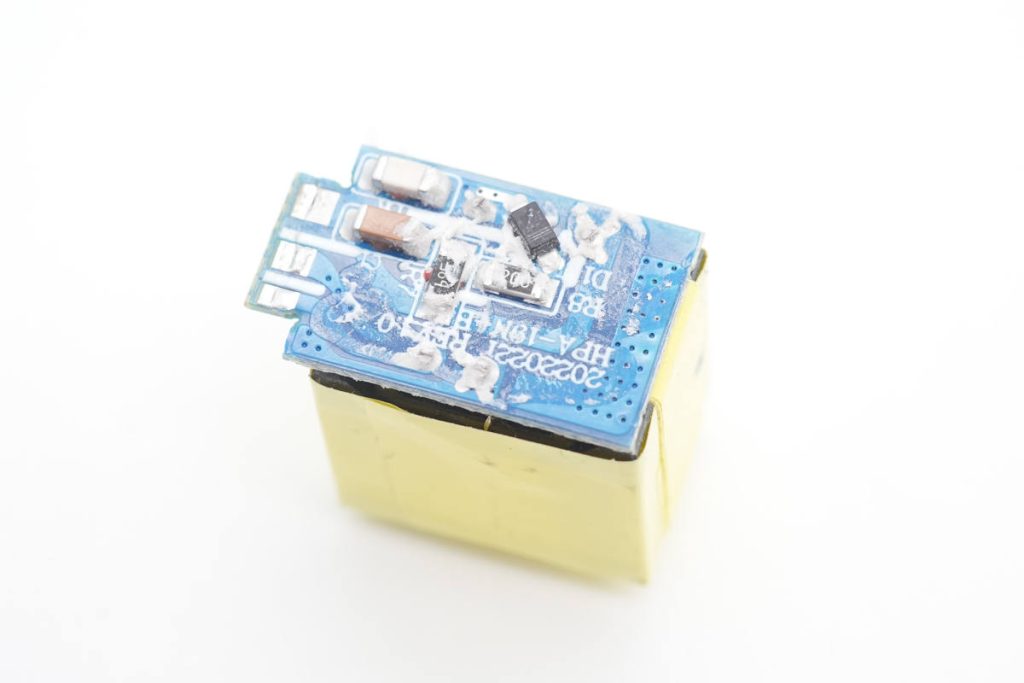

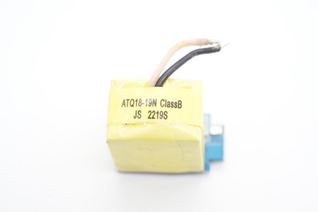

变压器采用ATQ18磁芯,次级采用多层绝缘线,使用胶带严密包裹。
变压器焊接小板连接到主板,小板上焊接RCD吸收电路。

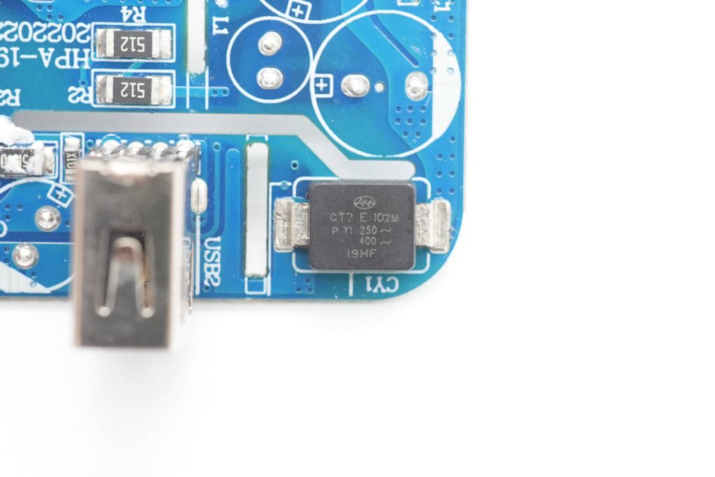

贴片Y电容来自鞍山奇发。

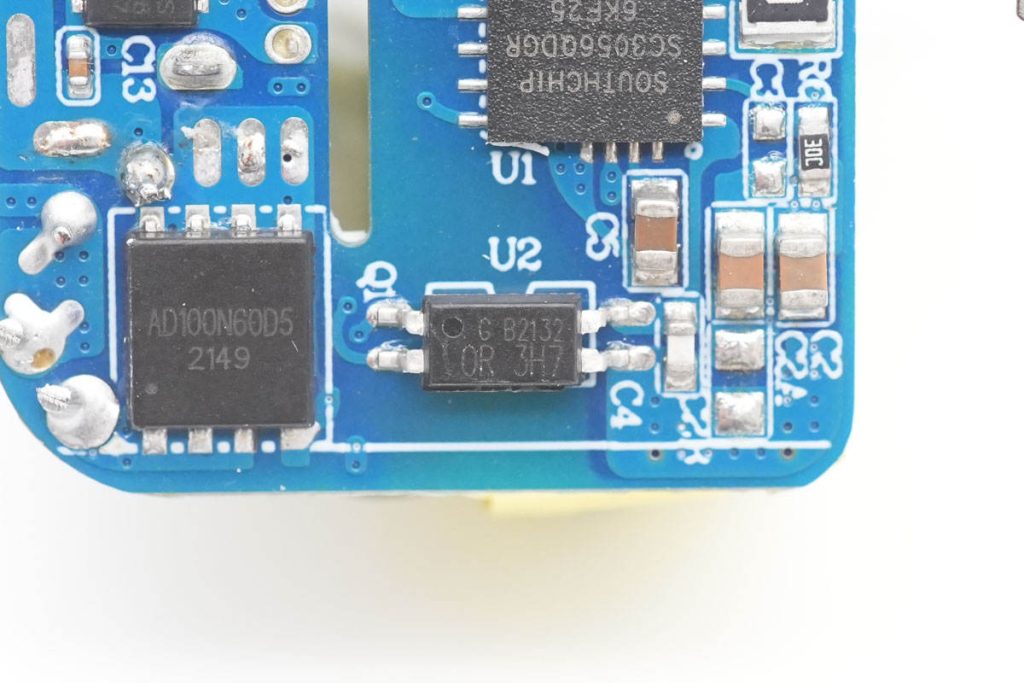

OR-3H7光耦,用于初级次级通信,反馈输出电压。

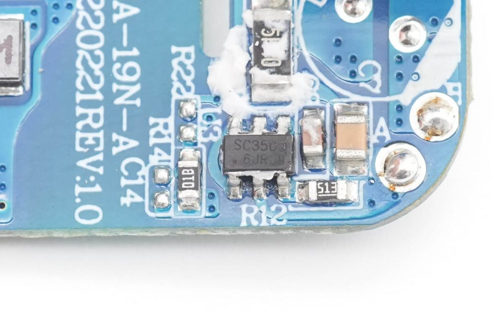

同步整流控制器采用南芯半导体SC3503,这是一颗自适应开通检测和快速关断同步整流控制器,无需辅助线圈供电,输出电压最低可低至0V,专利的自适应开通检测电路避免同步整流管误开通,兼容多种MOS,具有超低的静态电流,支持多种工作模式,支持高侧和低侧同步整流,外围元件非常精简。采用SOT23封装,适用于宽范围反激适配器应用。

同步整流管采用砹德曼AD100N60D5,NMOS,耐压100V,导阻10.3mΩ,PPAK5*6封装。

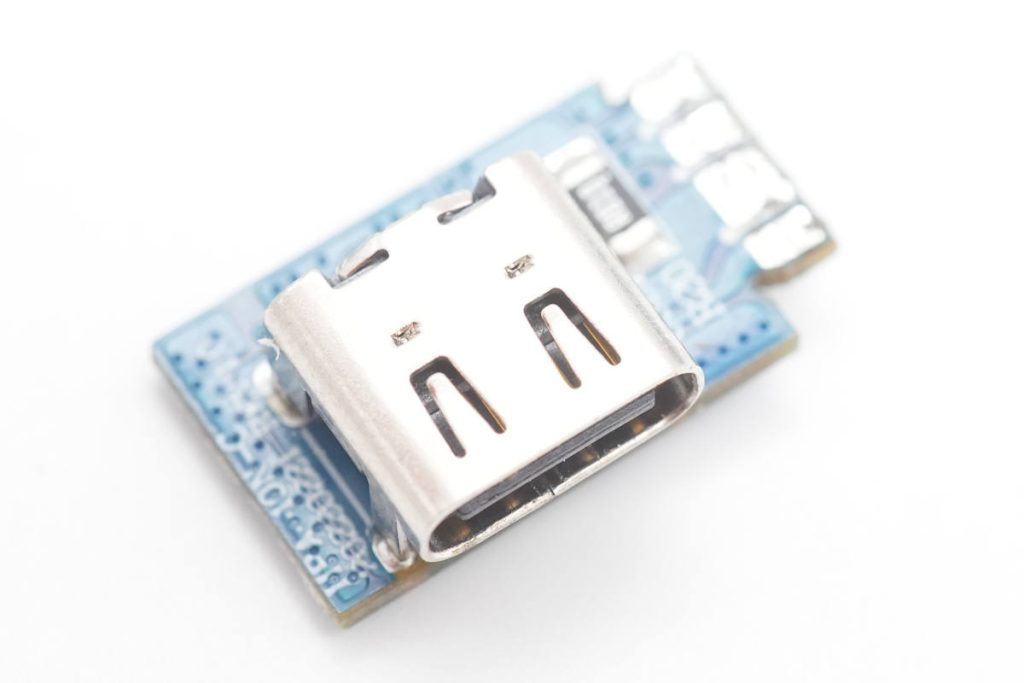

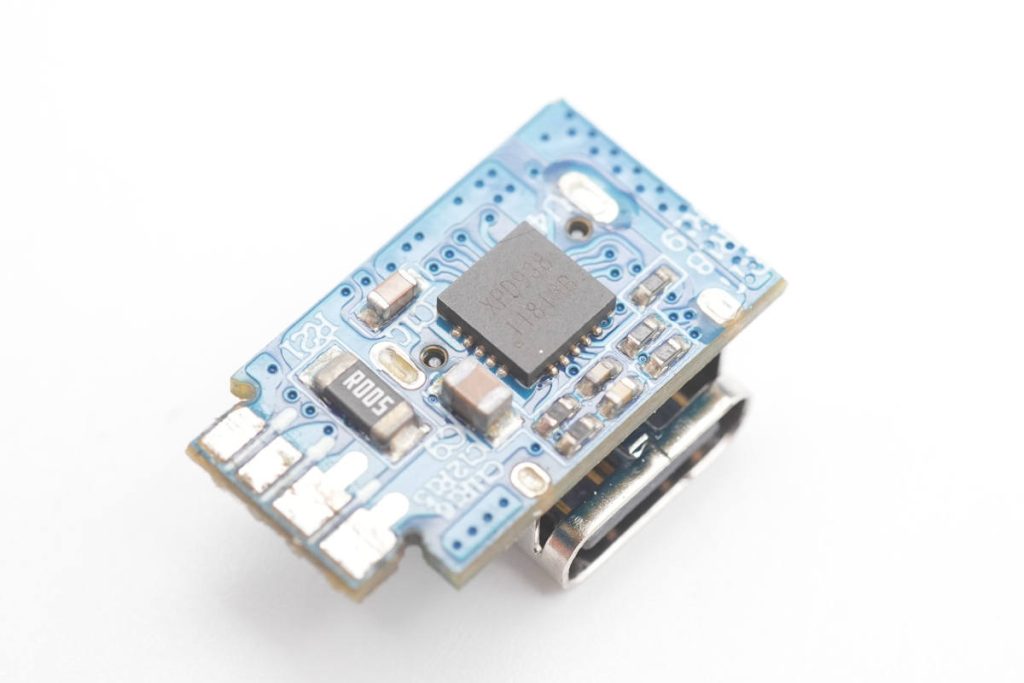

充电器次级的协议芯片焊接在USB-C母座的小板上。
小板正面焊接USB-C母座和一颗电流取样电阻。

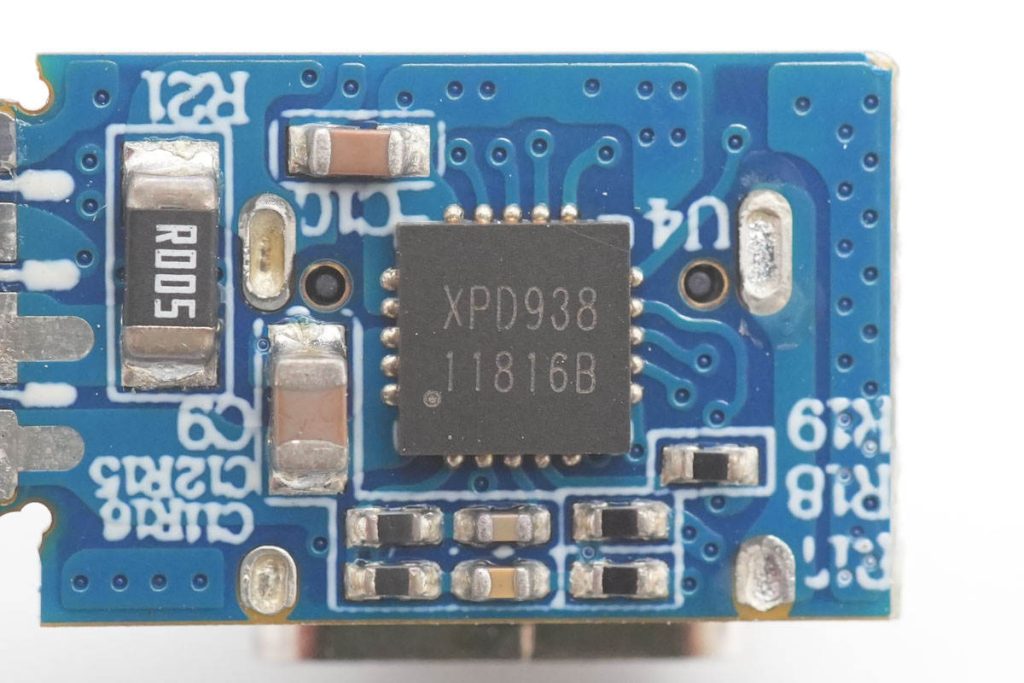

小板背面焊接协议芯片和一颗电流取样电阻。

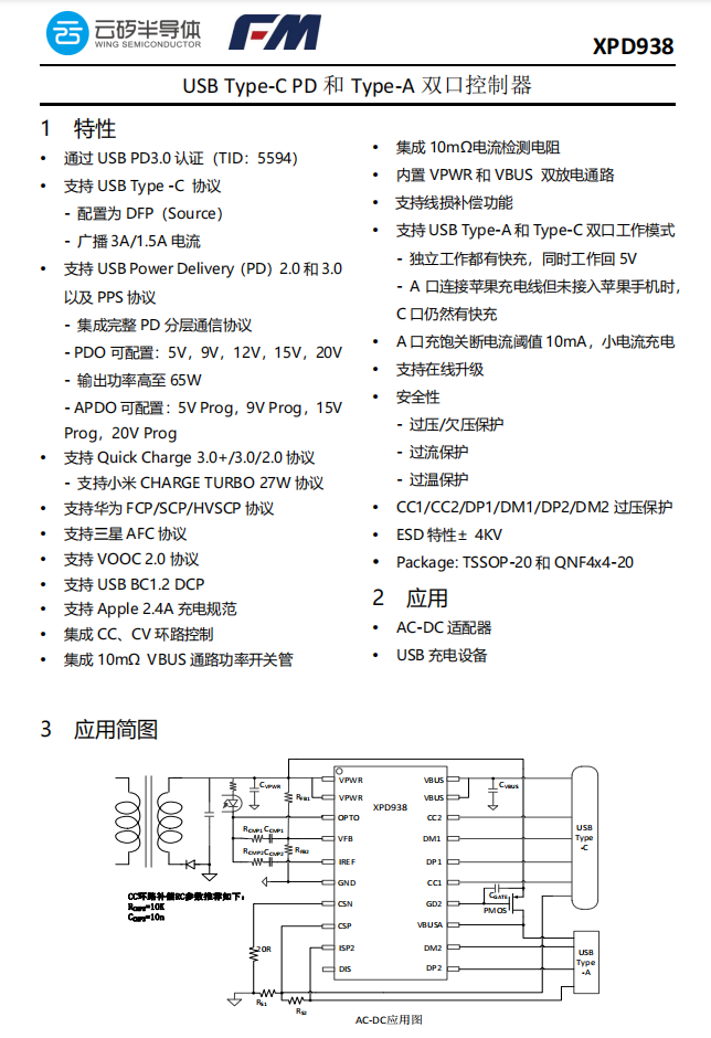

协议芯片采用云矽半导体XPD938,这款芯片已经通过了USB PD3.0认证,TID:5594。支持QC2.0/3.0/3.0+、AFC、FCP、SCP、HVSCP、PD2.0/3.0和PPS等快充协议,内部集成 10mΩ VBUS 通路功率开关管,并且集成10mΩ电流检测电阻,支持完善的保护功能,节省外围元件数量,简化电路,降低成本。支持TSSOP-20和QNF4*4-20封装,这款充电器采用QFN4*4-20封装。
云矽半导体XPD938资料信息。

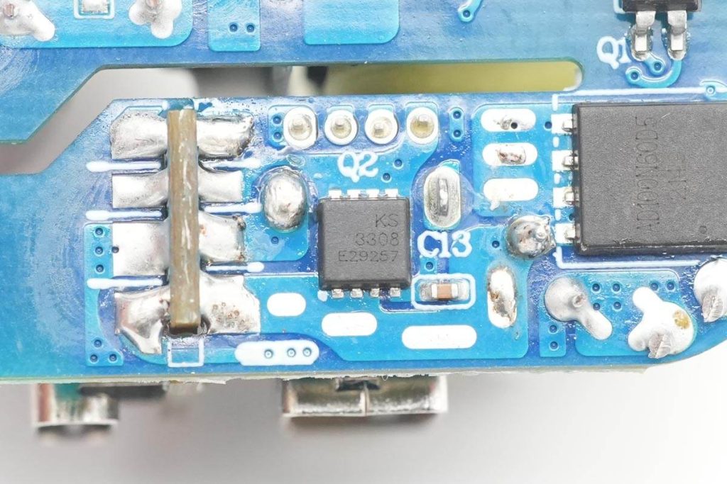

用于USB-A口的VBUS开关管来自冠禹,型号KS3308MA,是一颗耐压30V的PMOS,导阻7mΩ,采用PDFN3333封装。
USB-C母座特写,采用黑色胶芯,过孔焊接固定。

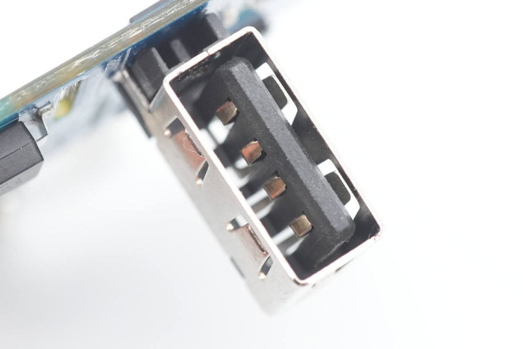

USB-A母座采用黑色胶芯,过孔焊接固定。
