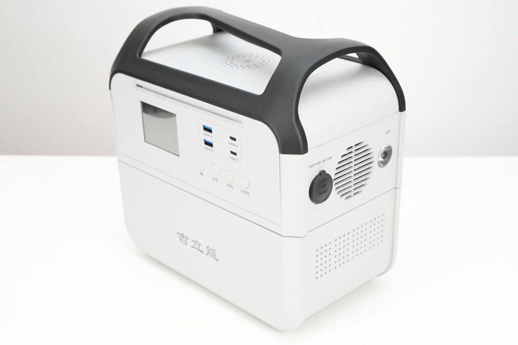

吉立能1135W户外电源外观

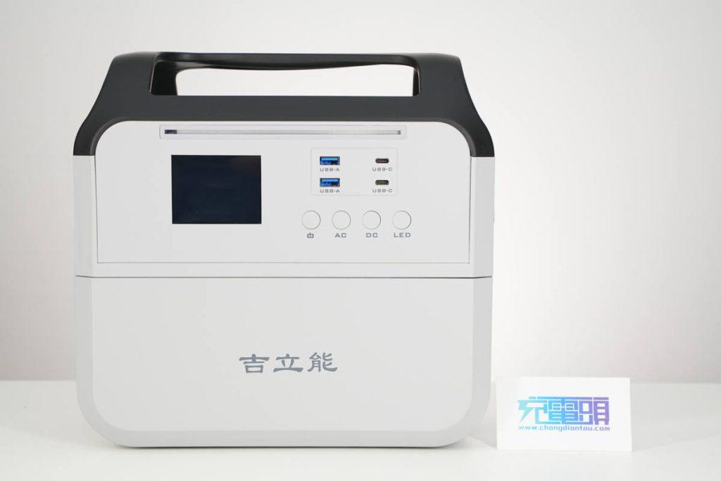

吉立能这款户外电源主体采用PC阻燃材质白色外壳,顶部设有一体式黑色提手,外壳全部磨砂处理。
户外电源机身分上下两部分,正面上方设有LED指示灯、显示触控屏、2A2C四个USB接口以及四个开关键,分别对应电源、AC、DC以及LED照明灯,每个功能模块都能实现独立电源通断,使用方便。下方印有吉立能品牌。
USB-A口为蓝色胶芯,USB-C口为黑色胶芯,按键下方印有相应的区别标识。

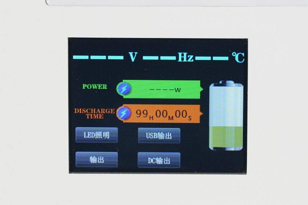

显示触控屏特写,可显示输出交流电电压、频率、温度、功率、电池剩余电量、哪个功能模块正在使用等信息,LED照明、USB输出、输出、DC输出可通过触控开启。

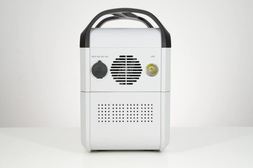

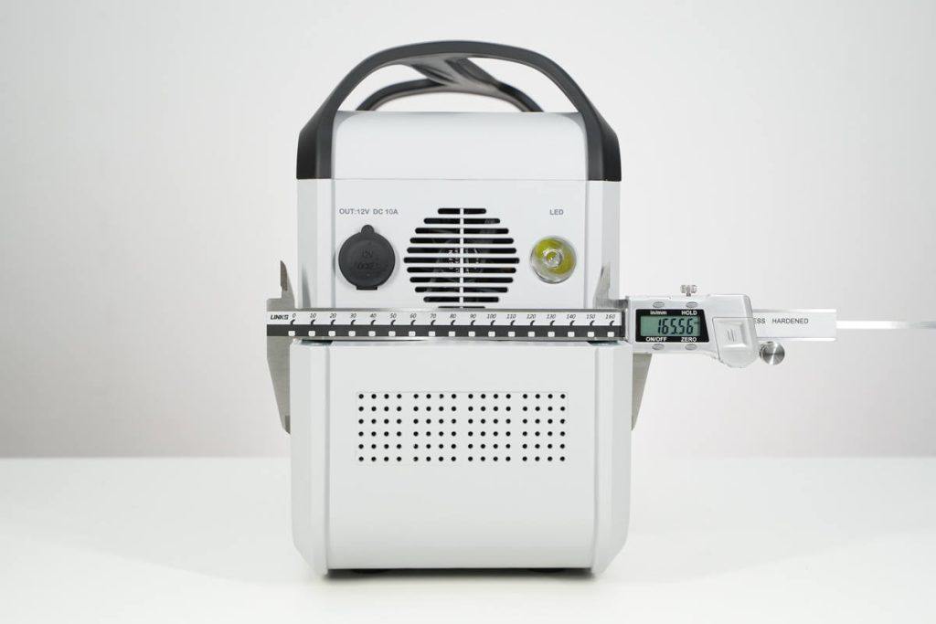

侧面设有点烟器输出、散热风扇以及LED照明灯,下方外壳也使用散热圆孔。

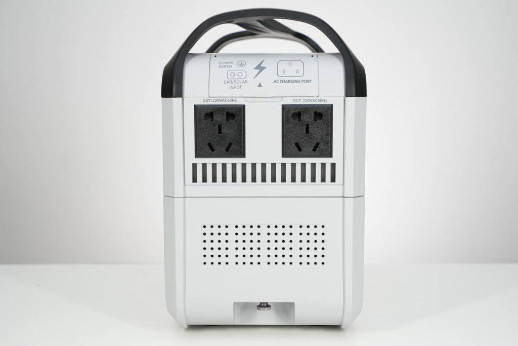

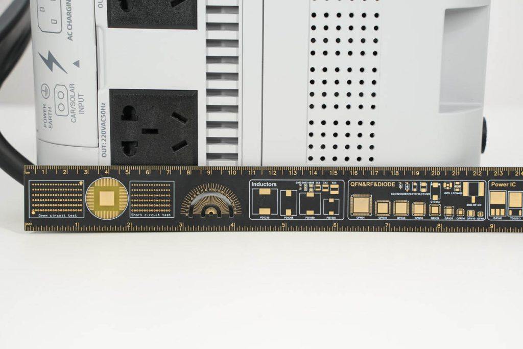

另一侧设有两个3+2 AC插口、CAR/SOLAR插口以及品字三插口。
CAR/SOLAR插口和品字三插口有盖板进行保护。
盖板上印有相应的插口标识。

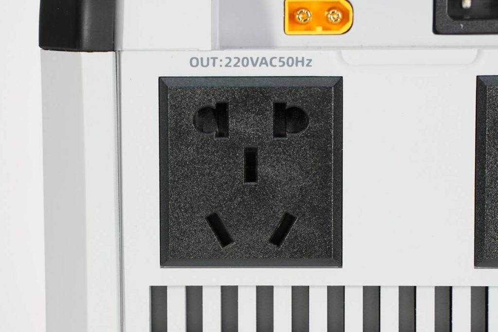

AC插口支持220VAC~50Hz输出,内置安全门,可以有效防止异物进入保证用电安全。

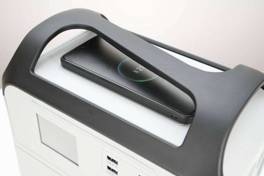

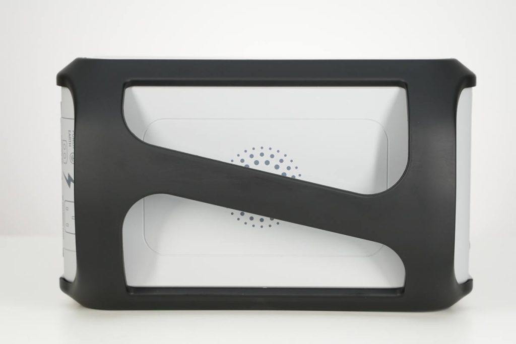

机身顶部还设有无线充电功能,并印有相应的位置提示闪电标识。

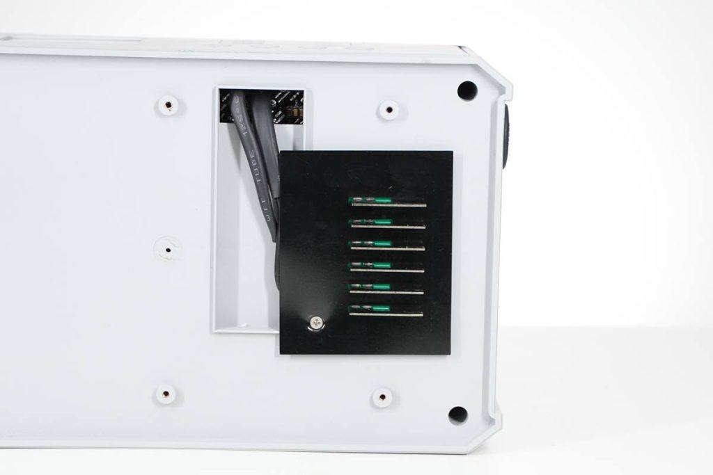

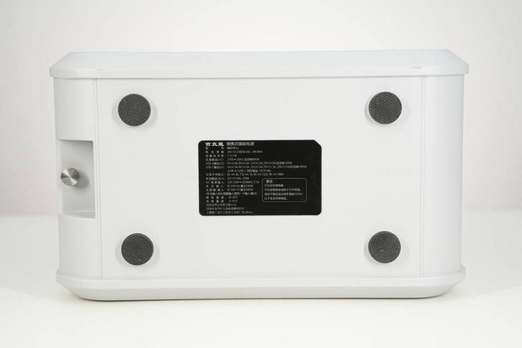

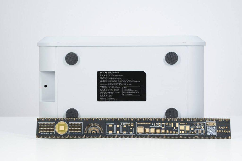

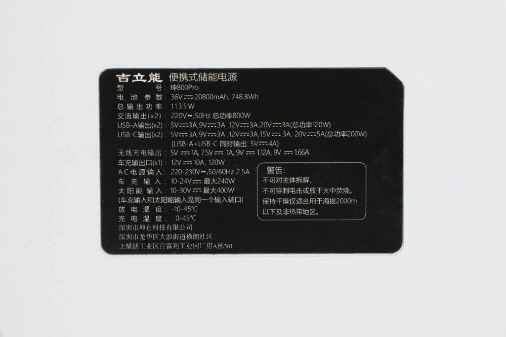

机身底部设有防滑胶垫,中心贴有产品的铭牌,左侧有一颗连接固定上下两部分机身的螺丝钉。
固定户外电源机头和电池组的手拧螺丝钉特写。
产品铭牌特写
型号:坤800Pro
电池容量:36V/20800mAh/748.8Wh
总输出功率:1135W
交流输出(x2):220V~50Hz,总功率800W
USB-A输出(x2):5V3A、9V3A、12V3A、20V3A(总功率120W)
USB-C输出(x2):5V3A、9V3A、12V3A、15V3A、20V5A(总功率200W)
USB-A+USB-C同时输出:5V4A
无线充电输出:5V1A、7.5V1A、9V1.12A、9V1.66A
车充输出口(x1):12V10A,120W
AC电源输入:220-230V~50/60Hz 2.5A
车充输入:10-24V,最大240W
太阳能输入:10-30V,最大400W
(车充输入和太阳能输入是同一个输入端口)
放电温度:-10-45℃
充电温度:0-45℃
深圳市坤仑科技有限公司
测得户外电源高度约为22cm。
宽度为26.5cm。
厚度为165.56mm。

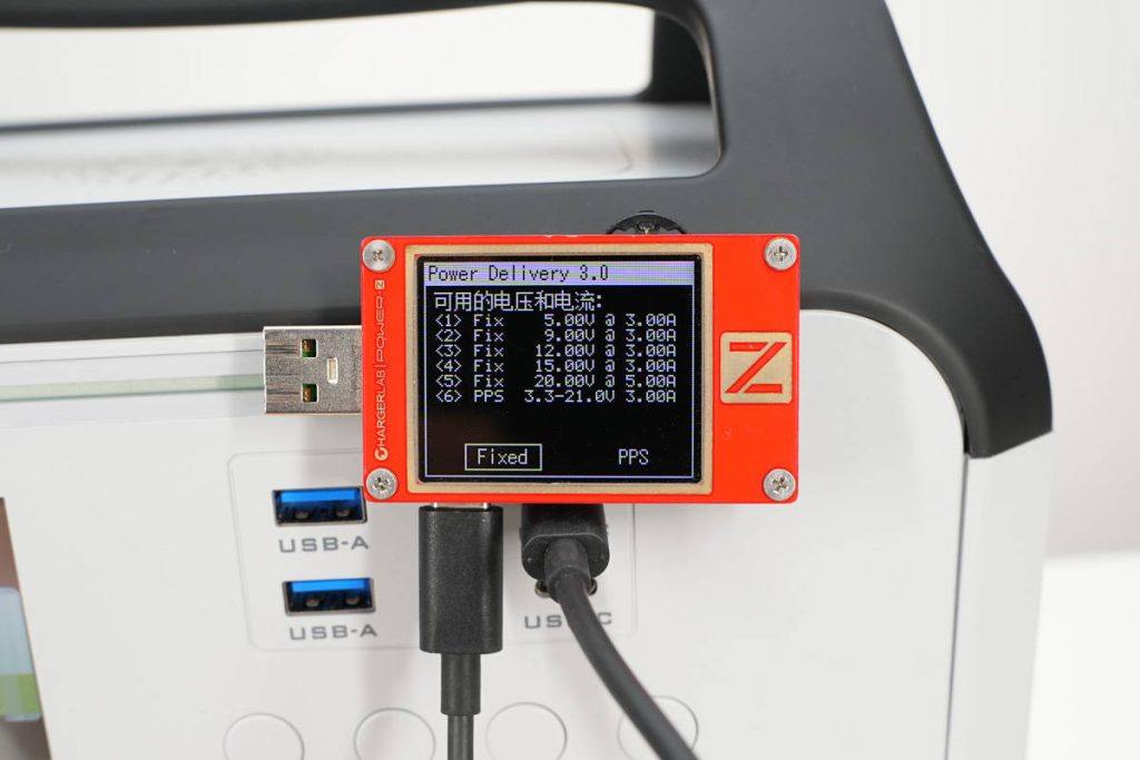

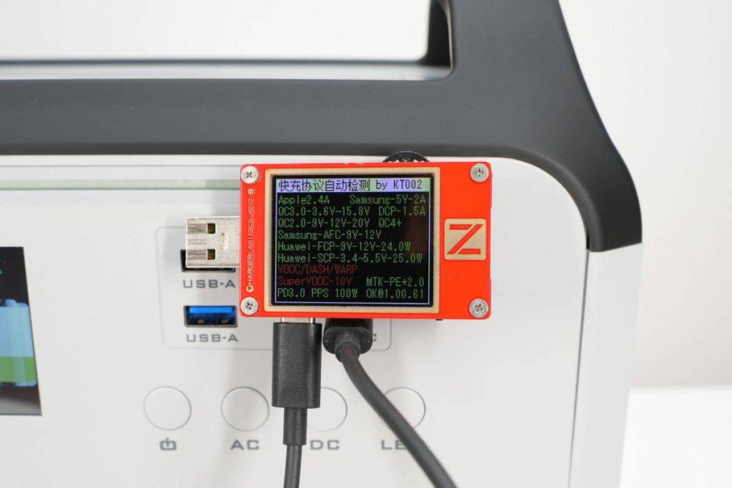

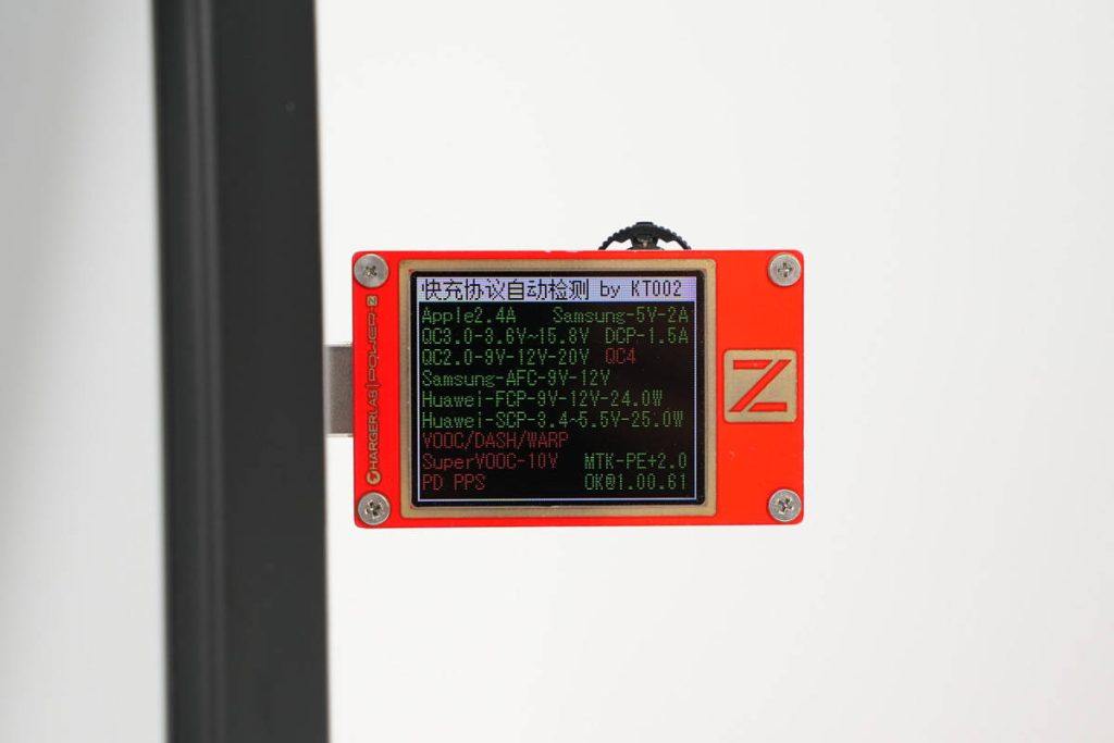

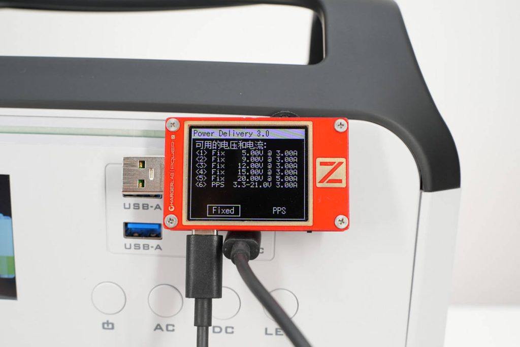

使用ChargerLAB POWER-Z KT002测得USB-C口支持Apple2.4A、Samsung 5V2A、DCP协议,以及QC2.0/3.0、AFC、FCP、SCP、PD3.0、PPS快充协议。
PDO报文显示C口还具备5V3A、9V3A、12V3A、15V3A、20V5A五组固定电压档位,以及3.3-21V3A一组PPS电压档位。
测得另一个USB-C口相较之下额外支持PE2.0快充协议。
两个C口PDO报文则一样。
测得USB-A口支持QC2.0/3.0、AFC、FCP、SCP快充协议。
测得另一个USB-A口支持QC2.0/3.0、AFC、FCP、SCP、PE2.0快充协议。
手机放在户外电源顶部即可进行无线充电,十分方便。

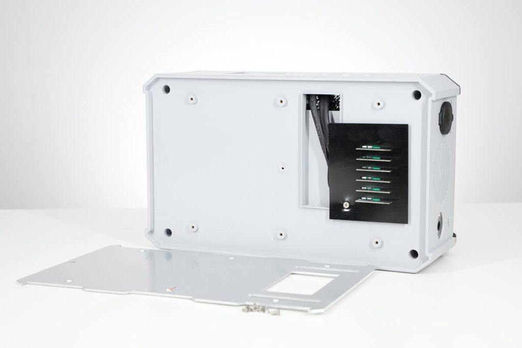

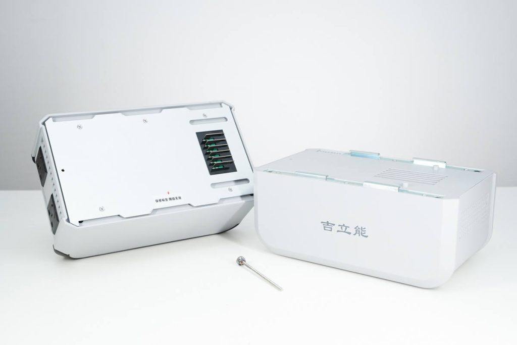

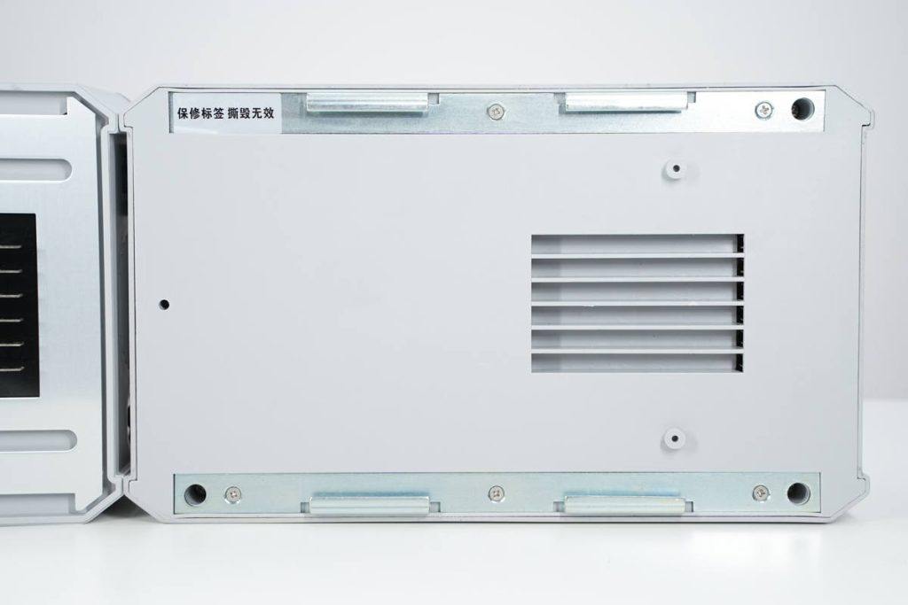

首先拧下固定户外电源机头和电池组的固定螺丝,将机头与电池模块分开。
机头逆变模块通过连接器与电池模块连接。

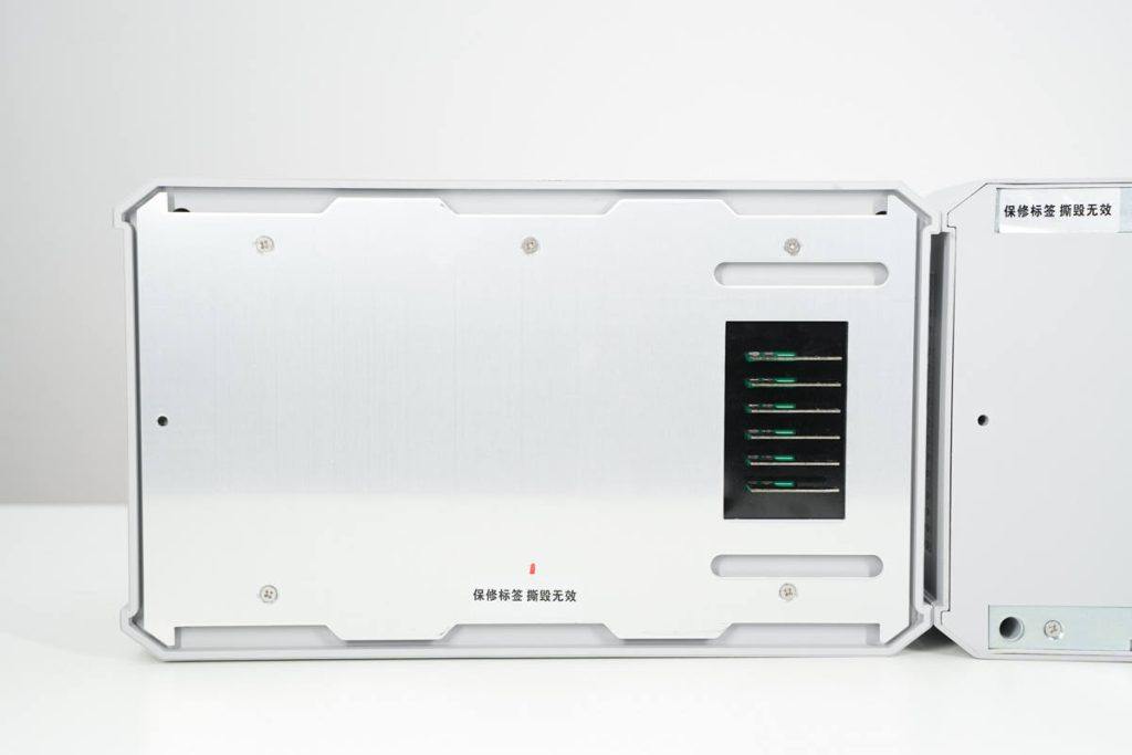

机头逆变模块采用铝制底板,与电池上面的卡扣固定。机头逆变模块采用螺丝固定,粘贴防拆贴纸。

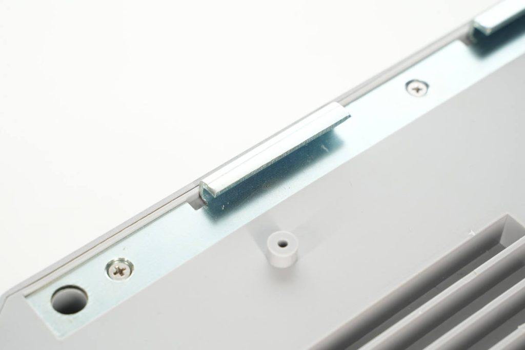

电池模块同样采用螺丝固定,两侧有固定机头逆变模块的金属条,对应螺丝位置也贴有防拆标签。
机头逆变模块伸出插头,连接到电池模块的插座取电。

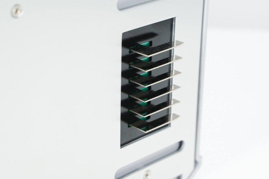

电池模块的插座为长条开孔,有效防止异物进入电池模块。
电池模块与机头逆变模块固定的卡扣特写。

由于这款户外电源为分体式结构,我们的拆解也分为两段,首先进行机头逆变模块的拆解。
拧下底部的固定螺丝,取下铝制底板。
电池插头覆盖一片黑色塑料片用于绝缘保护。

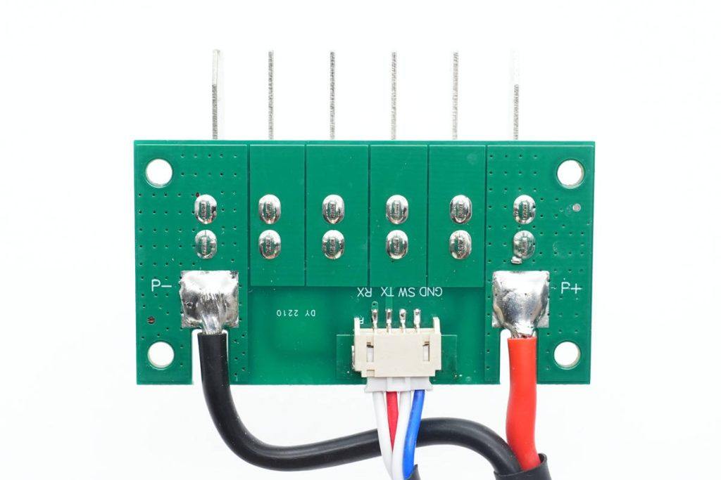

拧下固定螺丝,取下塑料片,内部是一片PCB,焊接电池插头。
电池连接PCB两侧焊接正负极导线,中间为电池模组通讯线和开关信号,读取电池容量信息和控制电池输出。

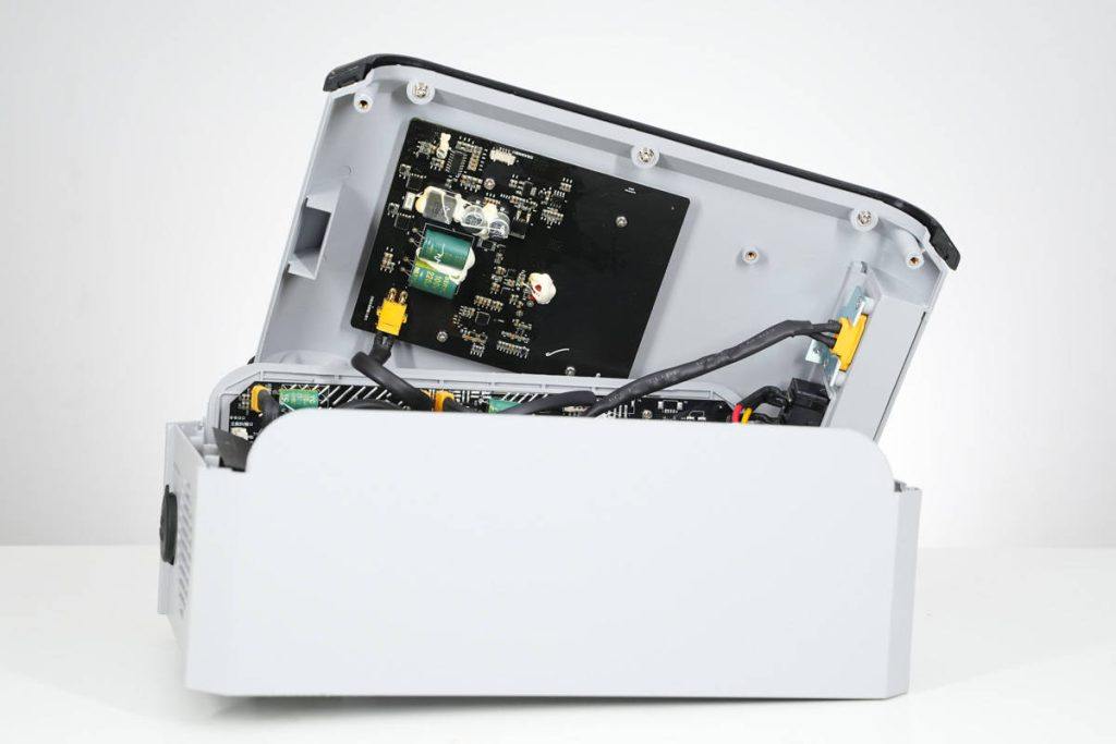

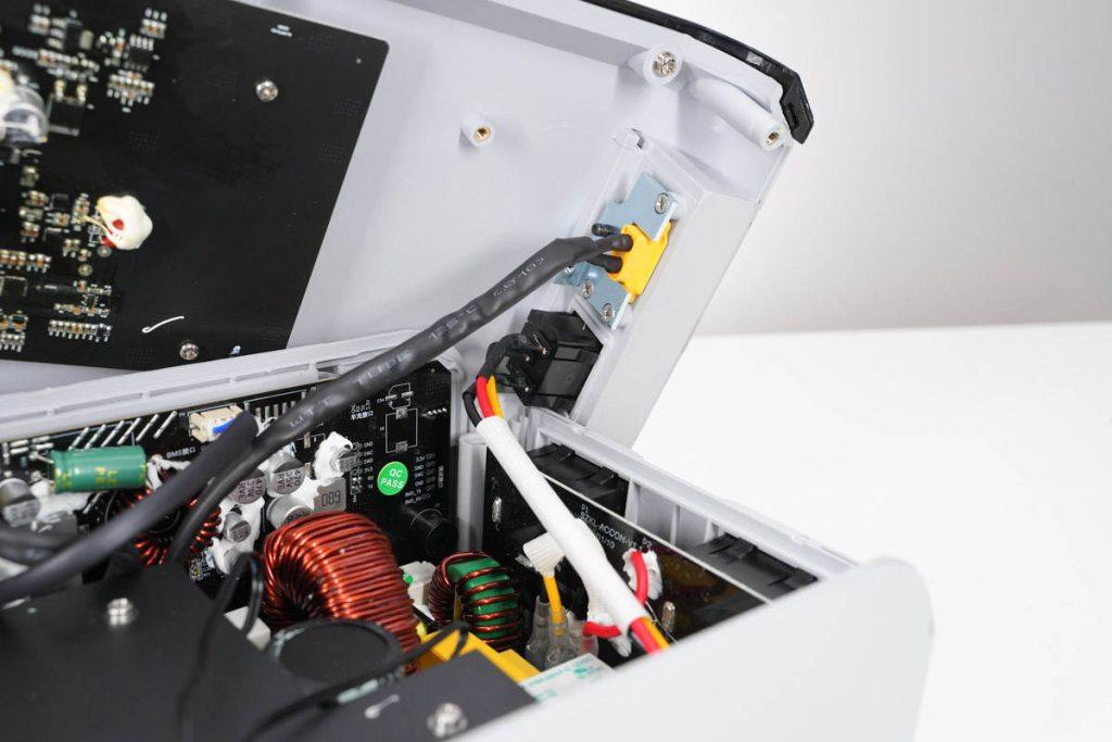

拧开逆变模块外壳的固定螺丝,拆开逆变模块。在顶部盖板内部是一块用于无线充电的PCB。

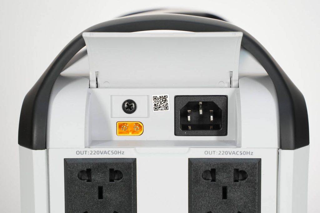

黄色接口为车充和太阳能充电接口,黑色接口为交流充电输入品字接口。

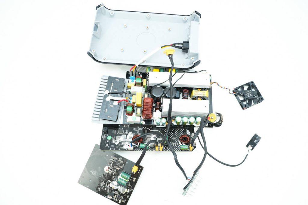

将机头逆变模块内部的电路板全部取出,分为控制模块,无线充电模块和逆变模块,风扇用于为逆变模块散热。
外壳上的电源插孔直接连接到逆变模块的输入端。
逆变模块输出端连接到插座模块,焊接连接,焊点打胶加固绝缘。
电池端输入导线直接连接到逆变模块,并通过逆变模块输出为控制模块供电。

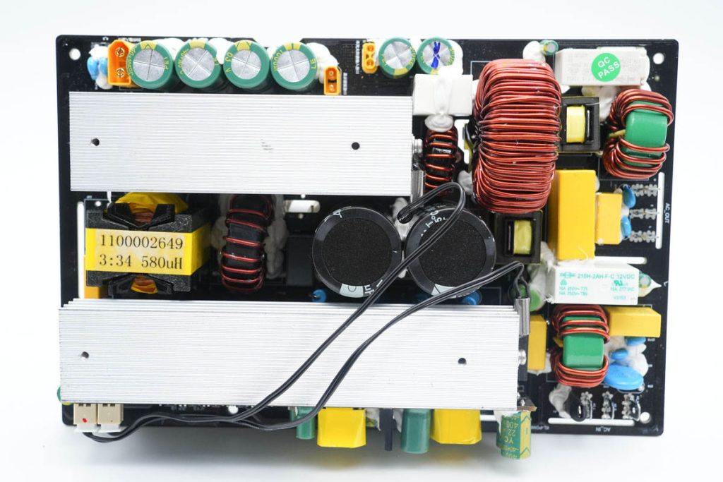

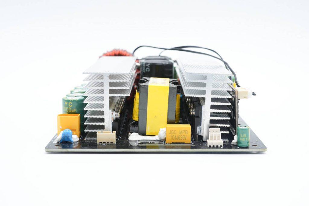

逆变模块
吉立能这款户外电源内置的逆变模块具备充电功能,使用AC输入直接充电,无需外置充电器,集成度更高。

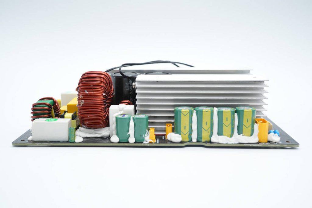

逆变模块左上角XT60连接器为电池端输入,通过四颗滤波电容进行滤波,电容右侧为控制板供电接口和太阳能充电输入。上方较小的散热片为电池逆变升压和充电整流开关管散热。下方是变压器,谐振电感和高压滤波电容。下方较大的散热片用于输出调制和充电的开关管散热。散热片下方是控制板,连接两颗热敏电阻分别检测两个散热片的温度进行风扇控制。右侧为滤波及切换电路,右下角为电源输入接口,右侧为电源输出接口。

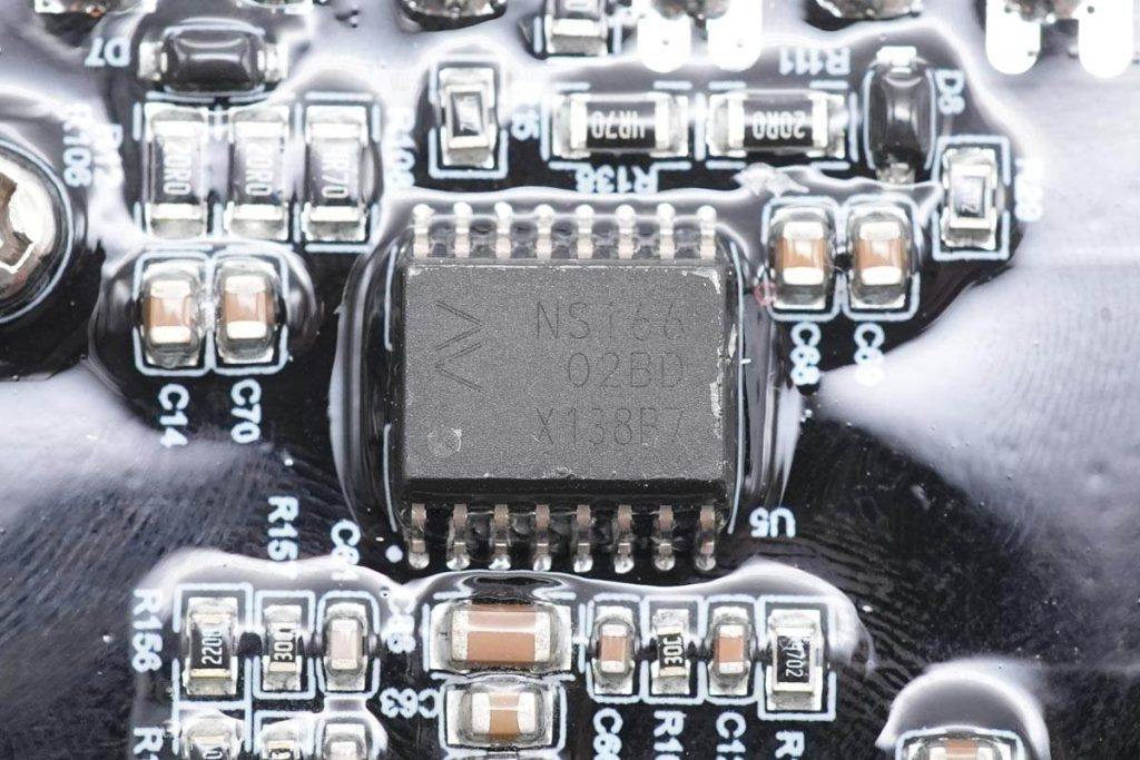

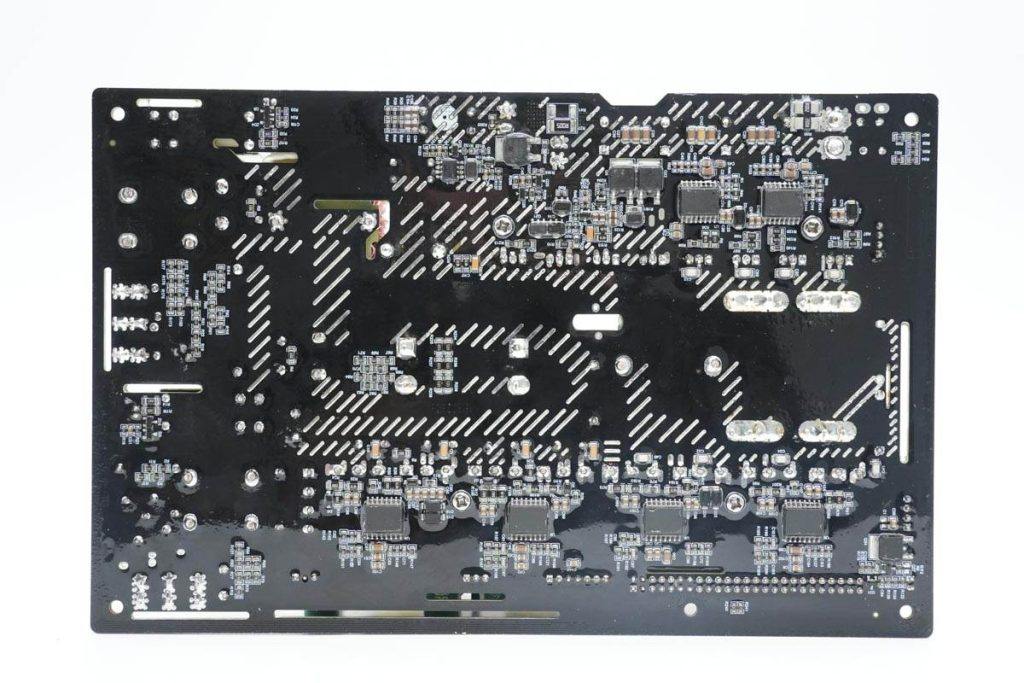

逆变模块背面焊接六颗驱动器用于开关管驱动,大电流走线露铜加锡,电路板背面涂有三防漆绝缘防潮处理,增强在恶劣环境情况下的可靠性。

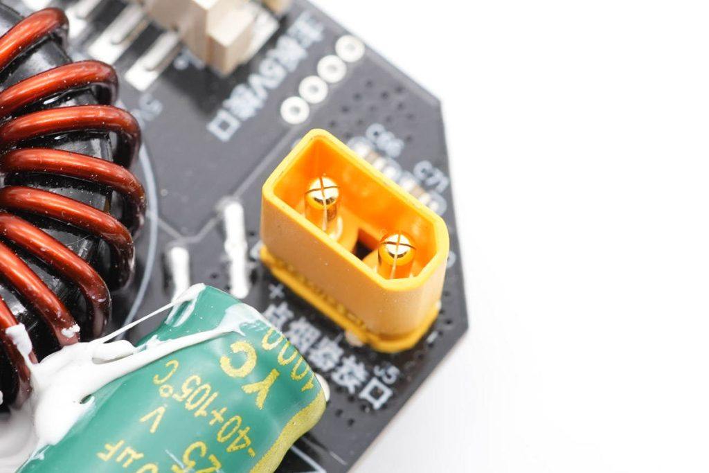

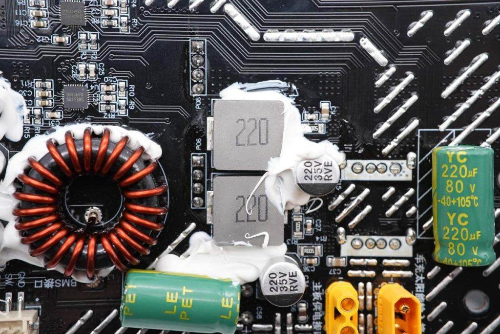

逆变模块直流输入端特写,右侧XT60连接器为电源输入,四颗电解电容并联滤波,打胶固定。两个XT30连接器分别用于控制板供电和太阳能充电输出。输出侧焊接磁环电感用于滤波。
两片散热片内部固定开关管和变压器,变压器底部涂胶固定,变压器右下角为谐振电容,右侧散热片右侧是一块小板,输出驱动信号,用于逆变器整机控制。

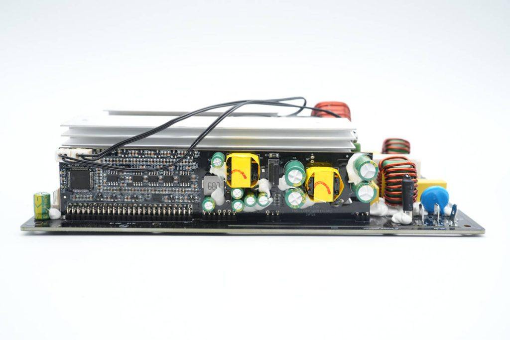

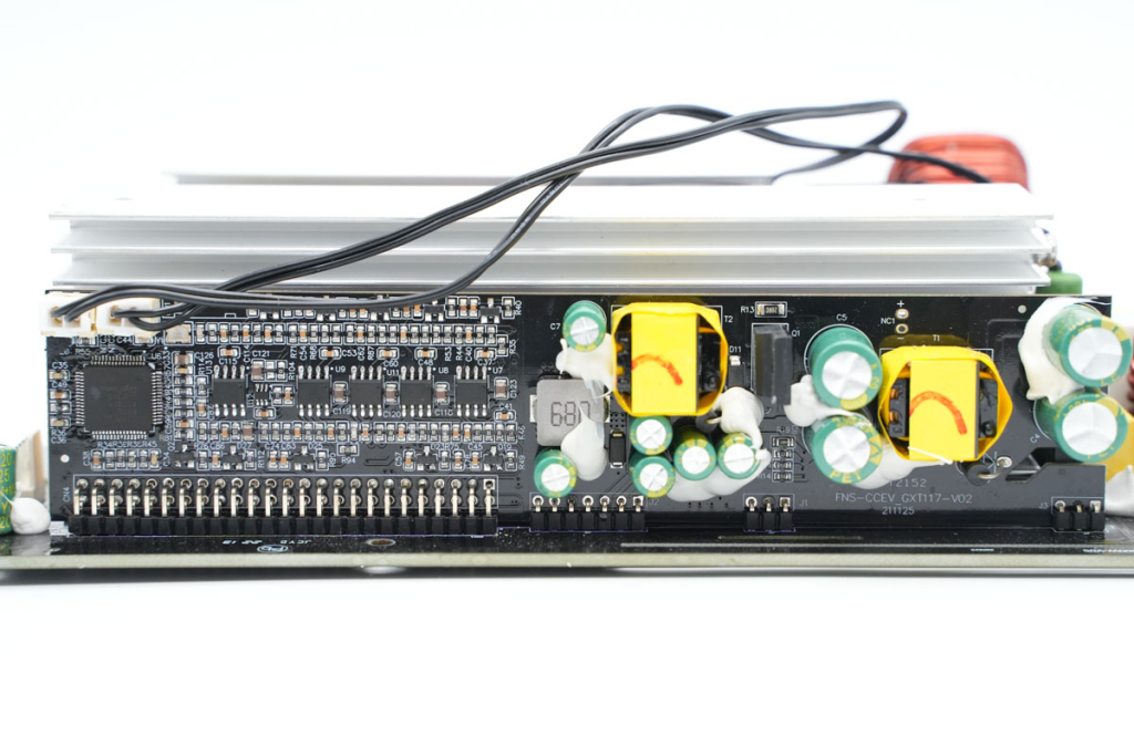

逆变器主板使用排针焊接连接一块小板,小板上焊接MCU和运放,MCU输出逆变驱动控制信号,用于逆变模块双向控制,运放用于采集电流信息,配合MCU负责整机保护功能。

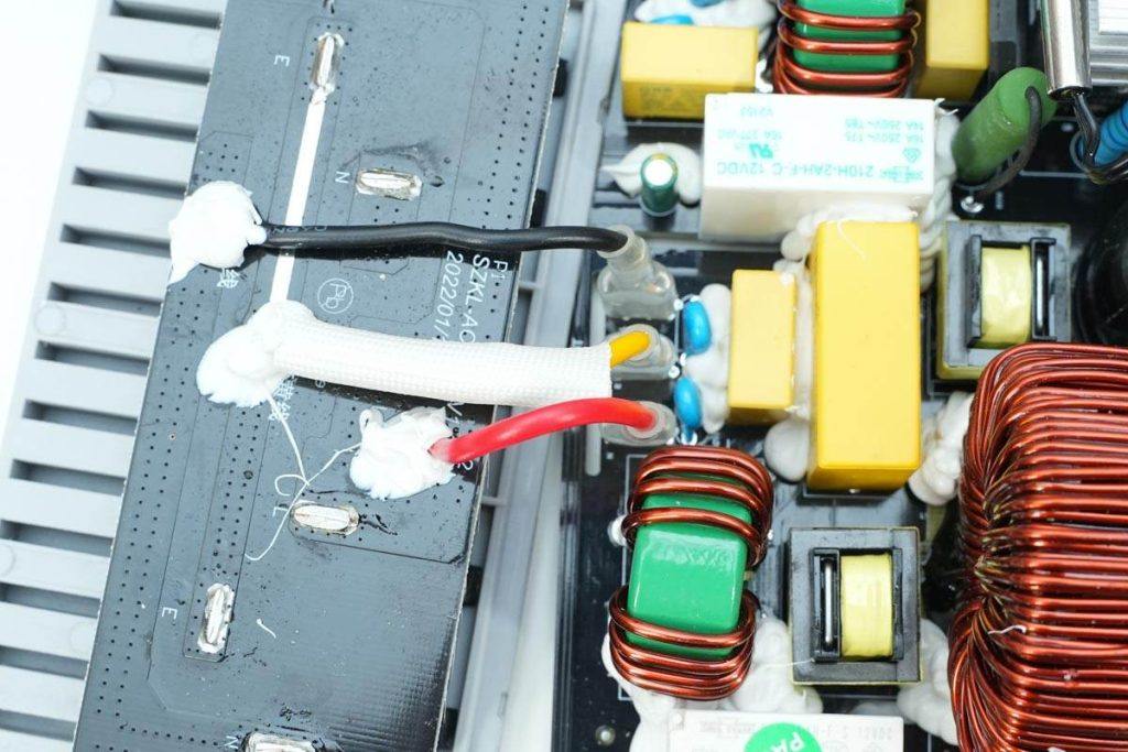

另外一侧焊接输入输出接口,共模电感,继电器及滤波电感等器件,两片散热片上均使用螺丝固定一颗热敏电阻,检测温升。
逆变器输入端四颗滤波电容规格均为1000μF 63V,四颗并联用于输入滤波。
逆变升压功率管来自新洁能,型号为NCEP85T25,是一颗耐压85V,导阻2.2mΩ的NMOS,采用TO220封装,四颗组成全桥用于逆变升压和同步整流。

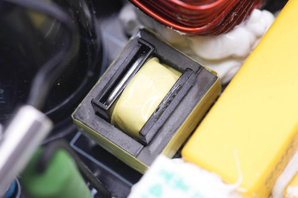

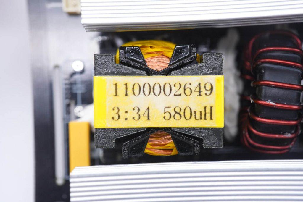

变压器采用利兹线绕制,标签标注变比和电感量。

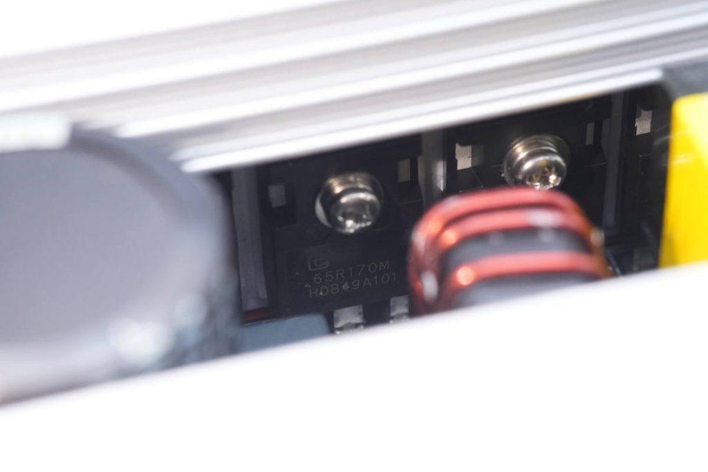

输出侧散热片固定的MOS管丝印65R170M,采用TO247封装。

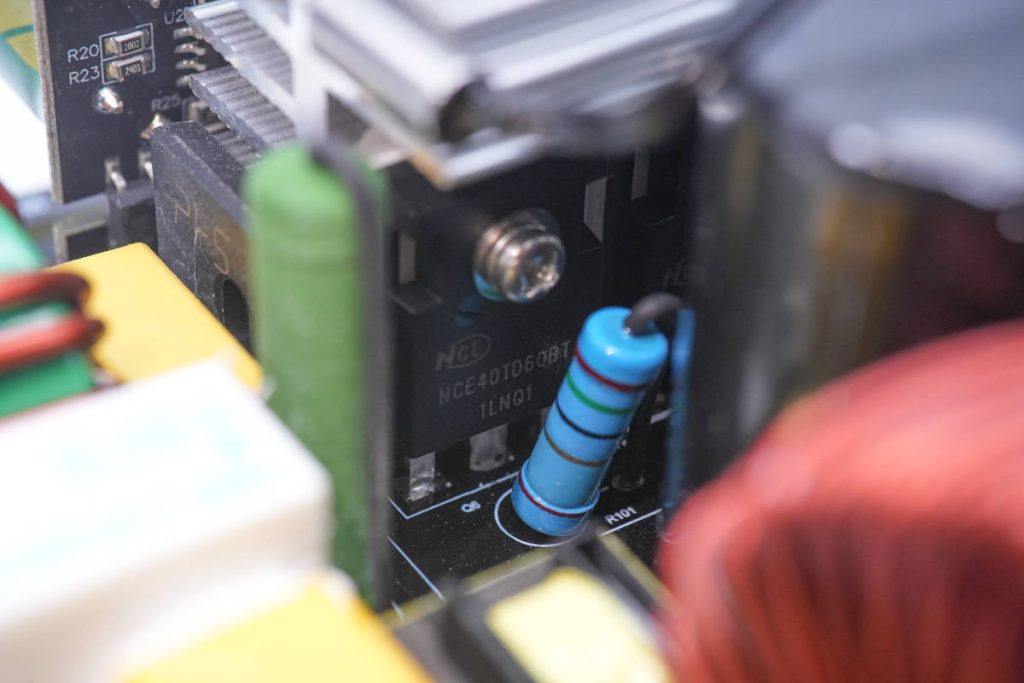

散热片另外一侧固定新洁能IGBT,型号为NCE40TD60BT,耐压600V,额定电流40A,采用TO247封装。

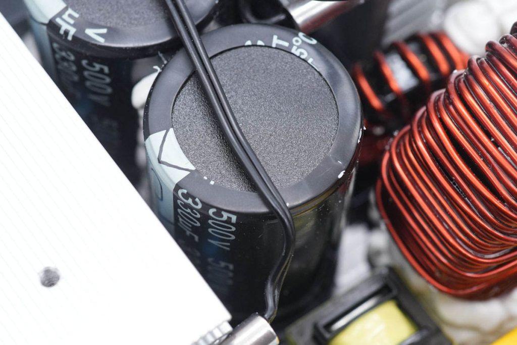

两颗高压滤波电解电容规格为500V 330μF,两颗并联。

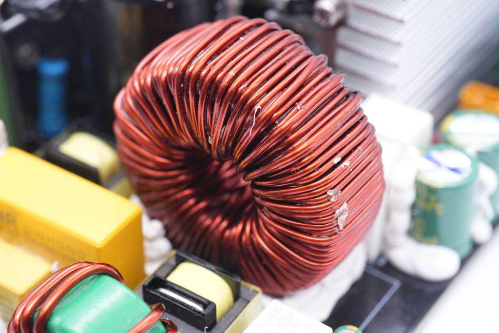

用于输出滤波的磁环电感。

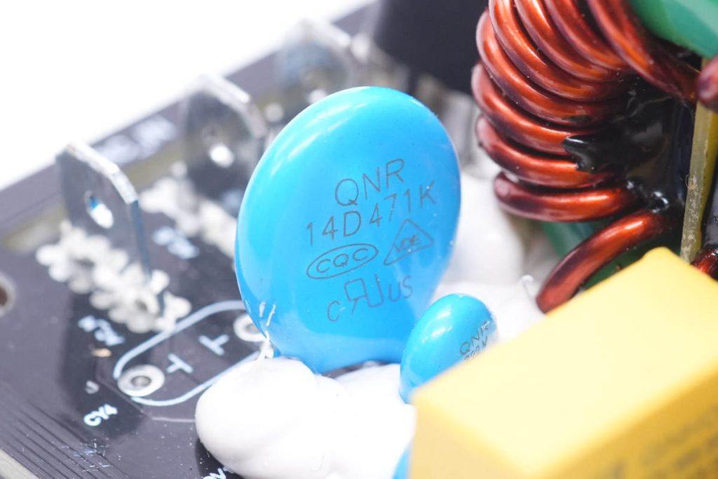

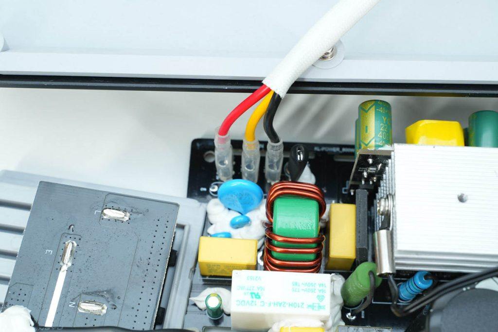

压敏电阻来自QNR东莞勤宏科技,丝印14D471,用于输入过压保护。

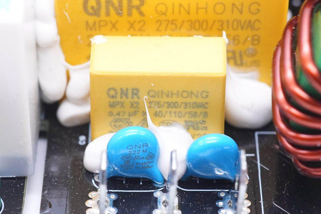

黄色安规X2电容和蓝色安规Y电容也都来自东莞勤宏科技。

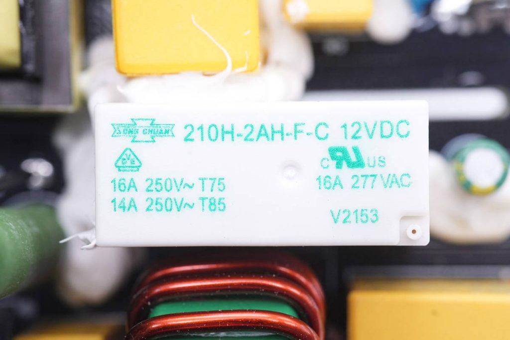

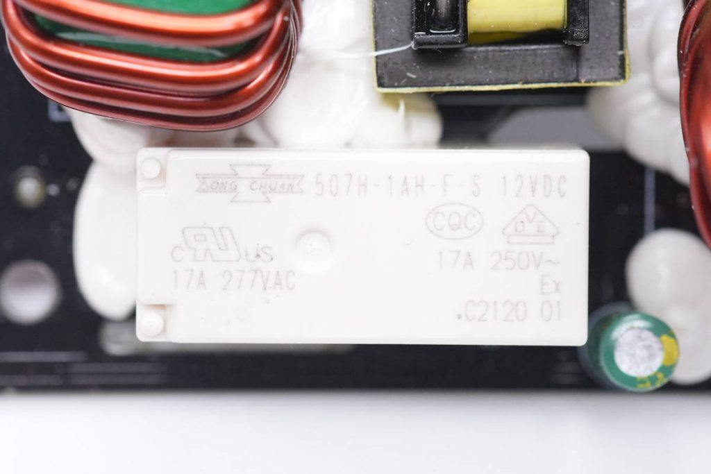

继电器来自松川,210H系列高功率型号,双常开触点,触点容量16A,线圈电压12V。用于逆变模式和充电模式切换。
另一颗松川继电器为507H系列高功率型号,单相常开触点,触点容量17A,线圈电压12V。
逆变器主板侧面焊接的小板特写,左侧为控制电路,右侧为开关电源,用于为控制电路供电。
逆变器主控芯片焊接在垂直小板上,主控芯片来自兆易创新,型号为GD32E103RBT6,是一颗主频达120MHz的MCU,内置Cortex-M4内核,具备128KB FLASH和32KB SRAM,支持PWM信号输出。负责驱动信号输出和保护功能检测。

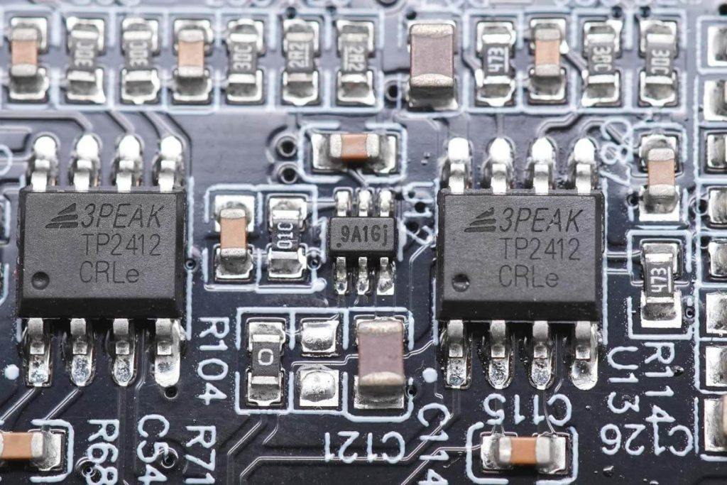

思瑞浦 TP2412 低噪声运放,支持轨对轨输出,用于信号采集放大功能。
逆变模块背面焊接NSi6602驱动器,来自纳芯微,是一颗高可靠的隔离式双通道驱动器,支持半桥应用,可直接驱动MOS管,无需外置驱动器。使用六颗分别用于逆变开关管,调制以及PFC等驱动。

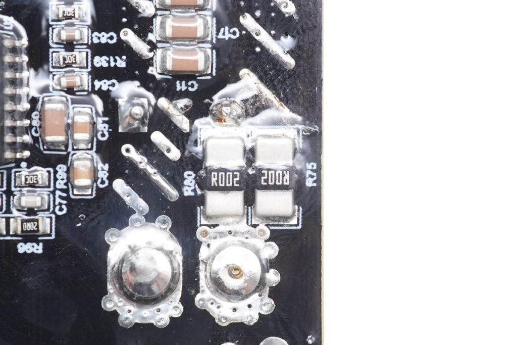

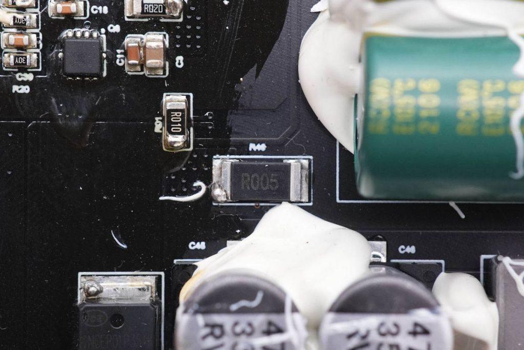

逆变器输入端两颗2mΩ取样电阻并联用于输入端电流取样。

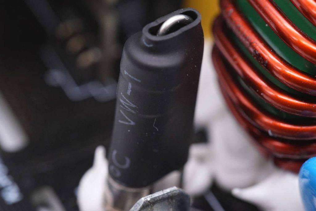

保险丝外套热缩管绝缘。

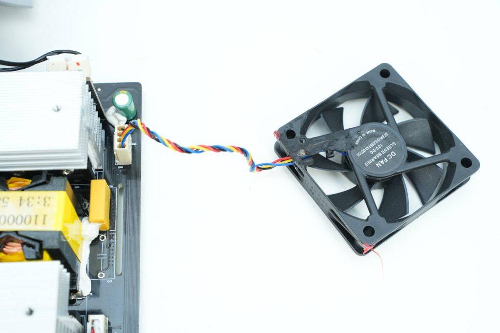

逆变器散热风扇,为四线调速风扇,用于吹出逆变模块工作产生的热量。

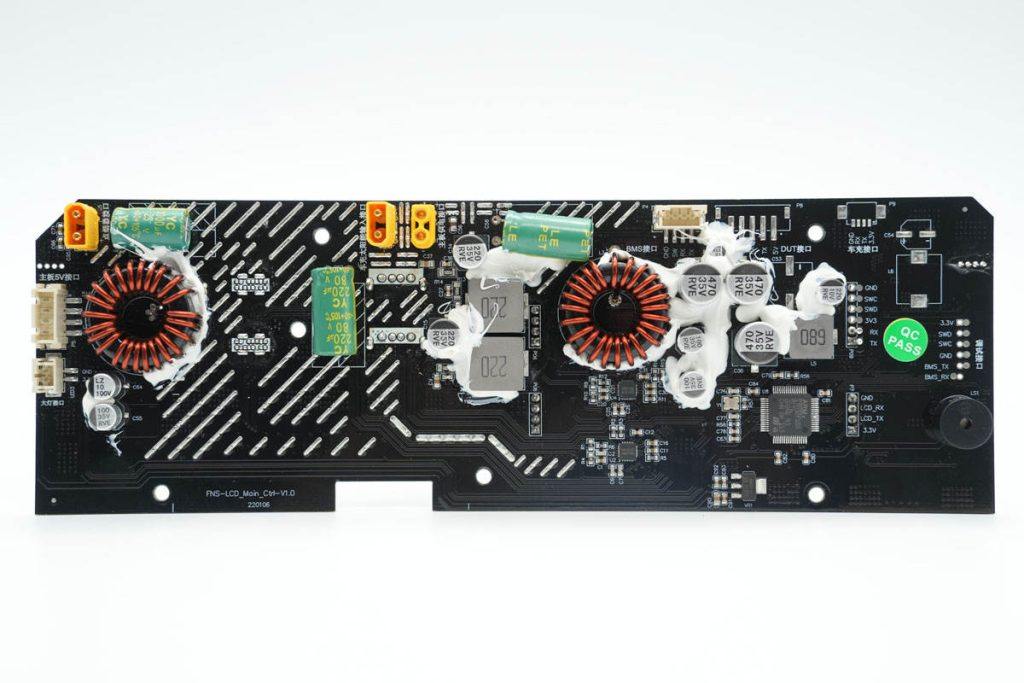

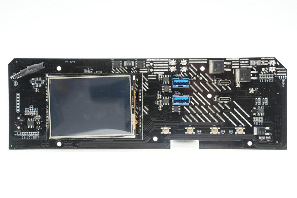

户外电源的所有功能都是由控制模块控制,包括交流输出,电量显示,以及各个接口输出控制。同时控制模块上还焊接了降压电路,用于12V输出和USB PD快充输出。
控制模块正面焊接一块触摸屏,两个USB-C口和两个USB-A口,在接口下面是四个功能按键。
控制模块背面焊接电源插座,控制线插座,降压电感,滤波电容以及主控芯片等元器件。

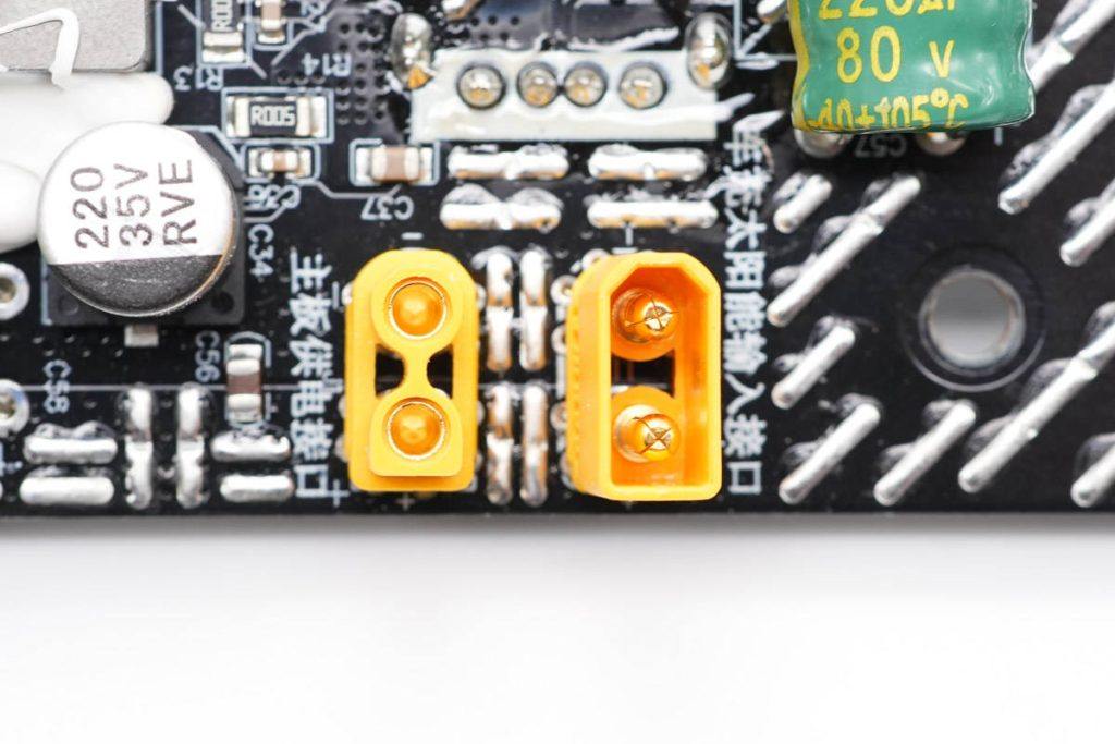

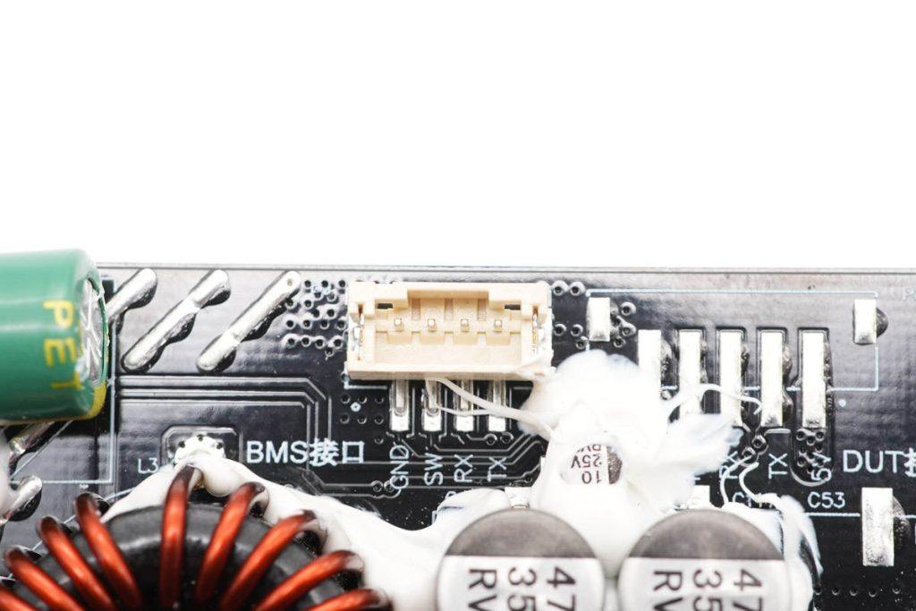

两个XT30接口分别为逆变模块为主板供电的插座以及太阳能充电输入插头,使用连接线连接。
两颗22μH降压电感特写,采用胶水加固。

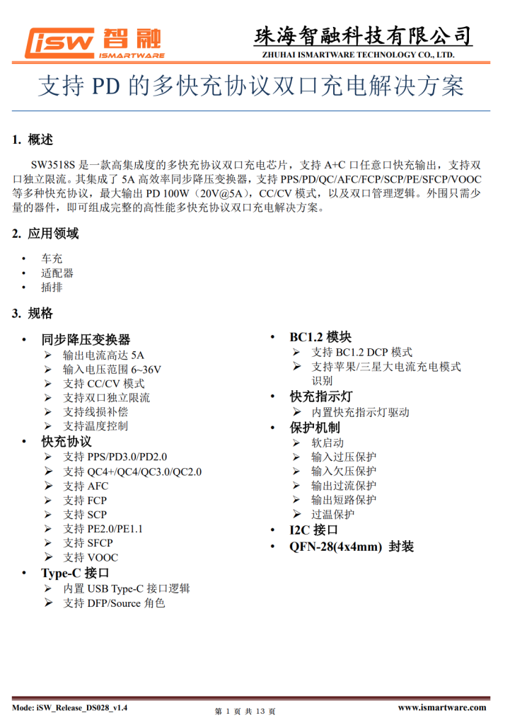

1A1C接口二次降压电路主控芯片采用智融SW3518S,这是一款高集成度的多快充协议双口充电芯片,并已经通过了VOOC认证。芯片支持A+C口任意快充输出,支持双口独立限流,集成了5A高效率同步降压变换器,支持PPS、PD、QC、AFC、FCP、SCP、PE、SFCP、VOOC等多种快充协议,最大输出PD100W。
智融SW3518S 详细资料。

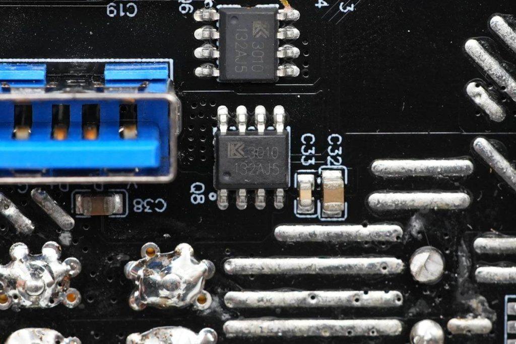

用于控制输出的VBUS开关管,丝印3010。
VBUS开关管特写。

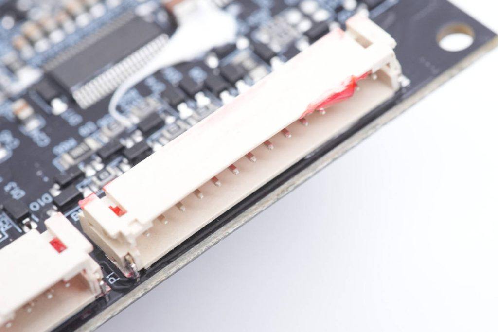

连接电池组通讯线和开关信号的连接器。

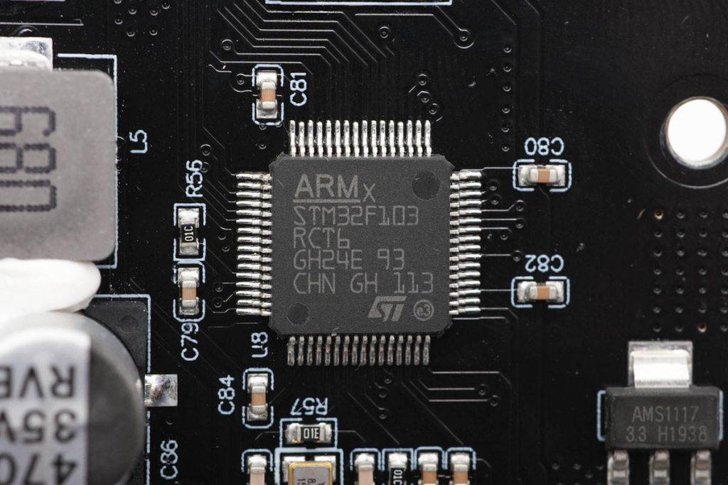

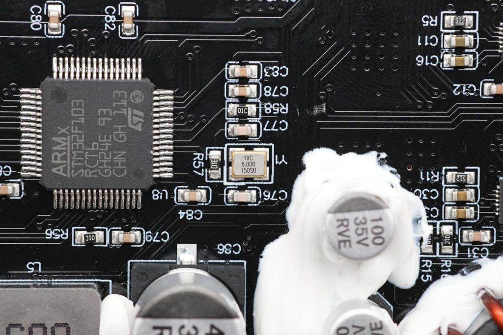

控制模块采用ST意法半导体单片机进行整机控制及屏幕显示驱动,单片机型号为STM32F103RCT6,内部集成了Cortex-M3 32位RISC内核,频率为72MHz,内置256KB FLASH,支持电机控制,具有USB接口和CAN总线接口,具备I2C和SPI等多种接口。
STM32F103RCT6外置的8.000MHz时钟晶振。

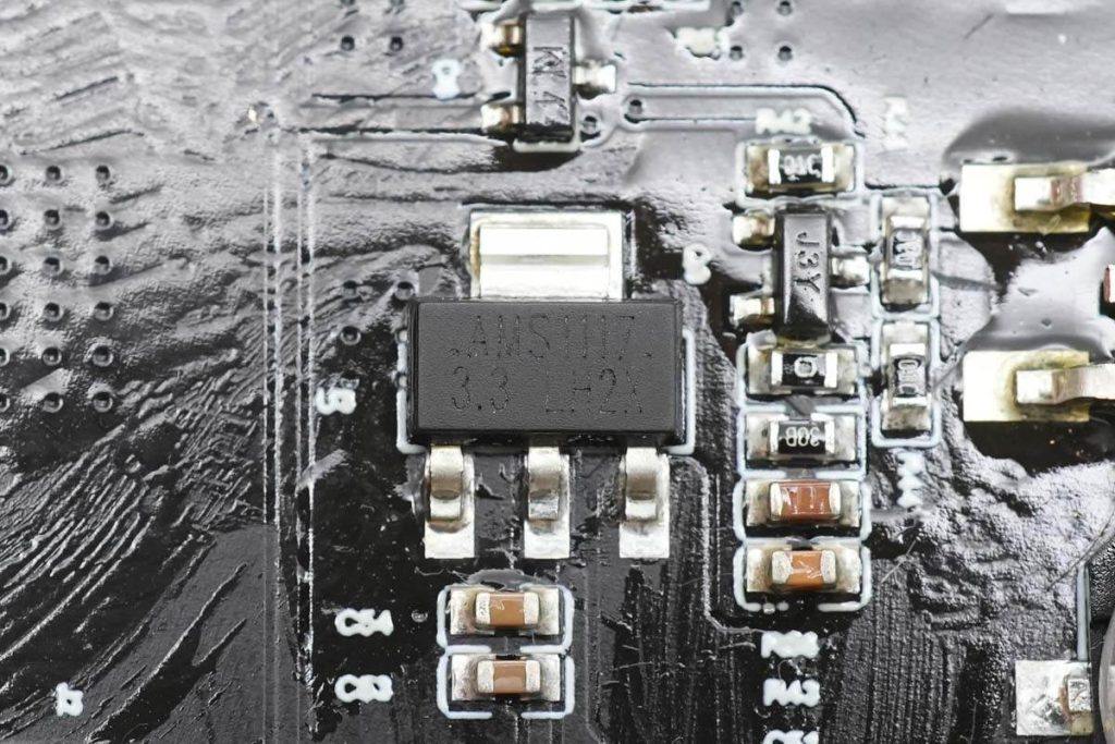

AMS1117 LDO,用于单片机稳压供电。

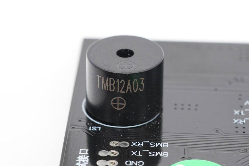

蜂鸣器用于状态提示和异常告警。

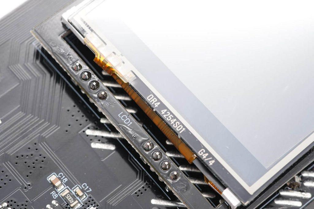

屏幕通过焊接连接固定到控制模块上。

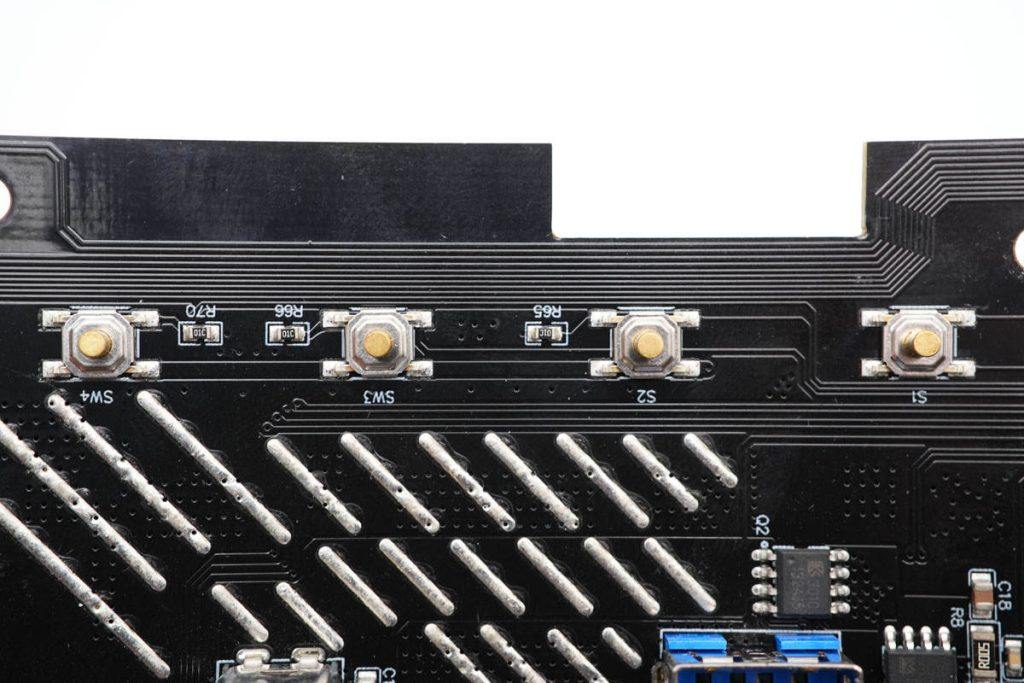

四颗功能按键特写。

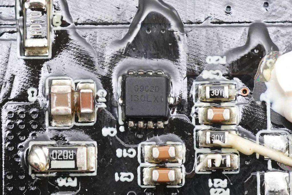

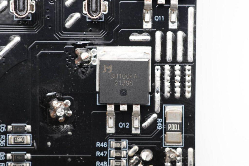

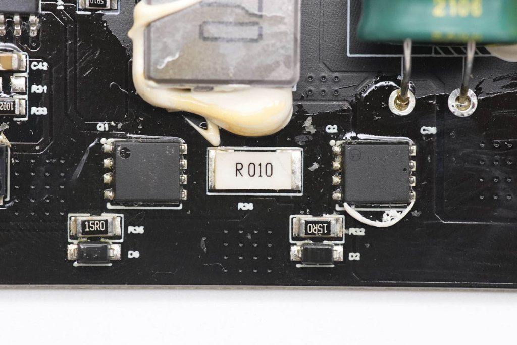

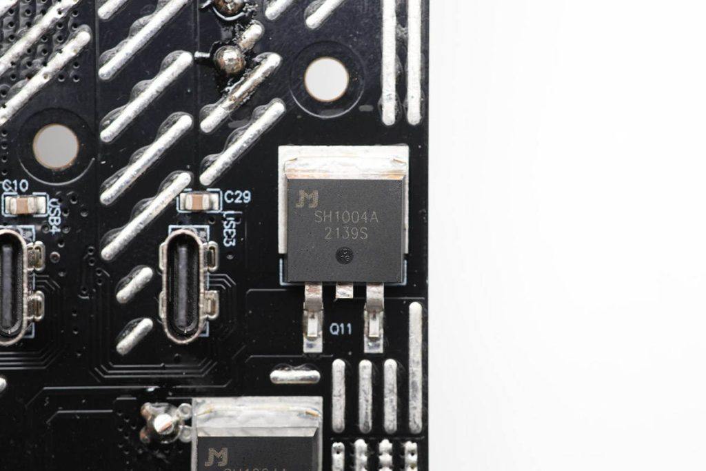

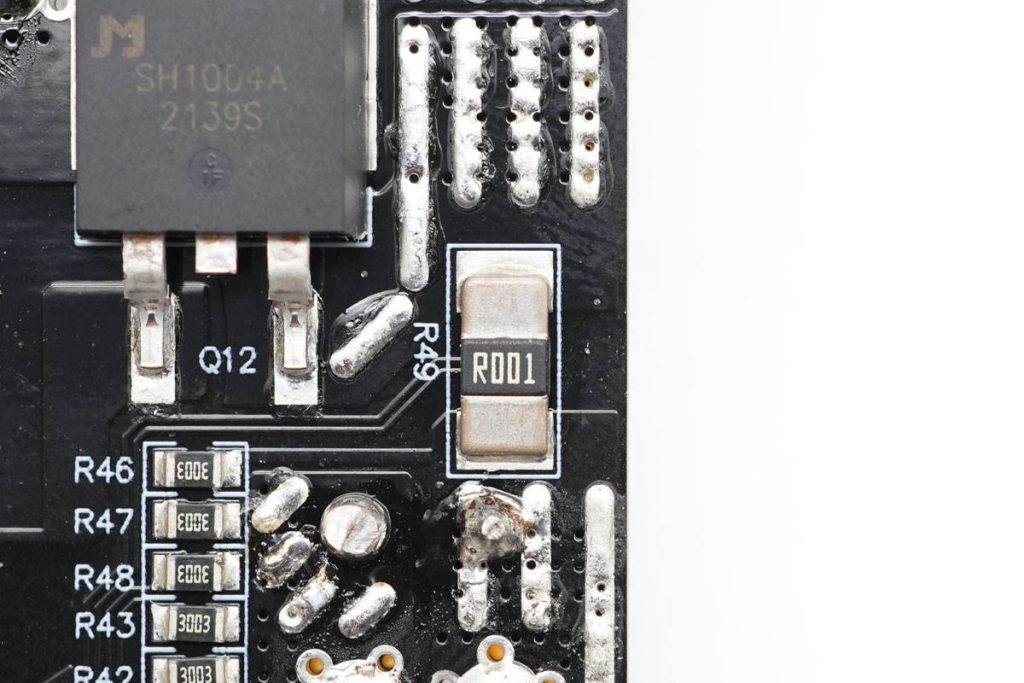

用于点烟器降压输出的降压MOS管来自捷捷微,型号为JMSH1004A,是一颗100V耐压的NMOS,导阻为3mΩ,采用TO263封装。
另外一颗型号相同,两颗组成半桥,同步降压。
用于检测输出电流的1mΩ电流取样电阻。

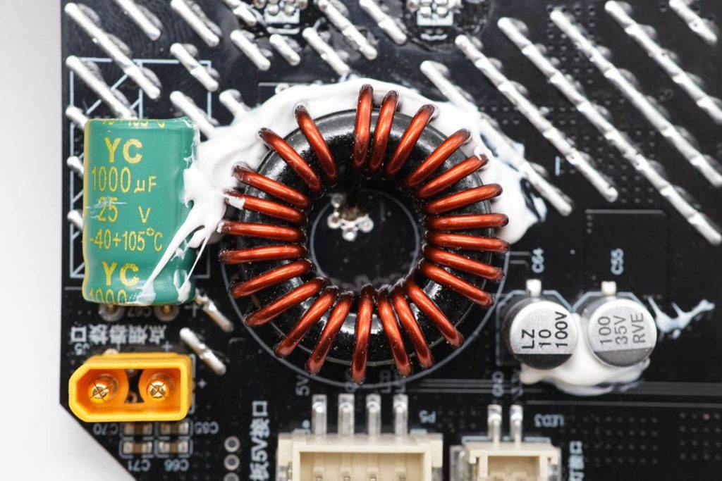

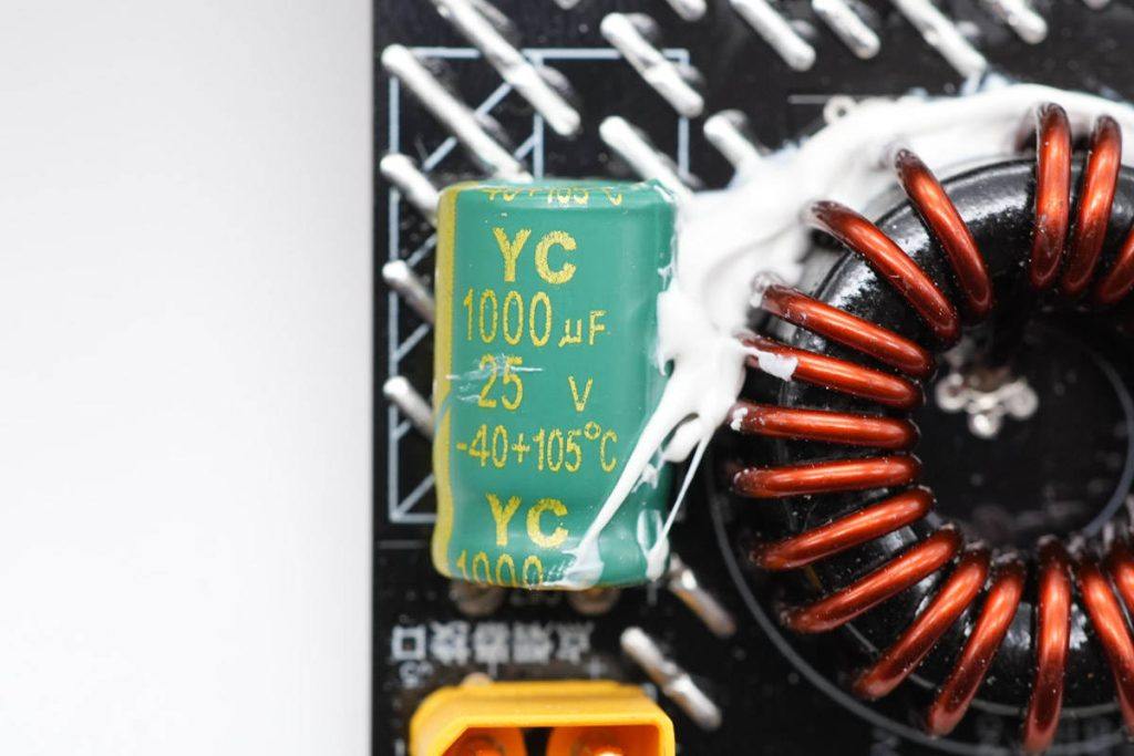

用于点烟器接口12V输出的降压电感。
1000μF 25V滤波电容用于输出滤波。

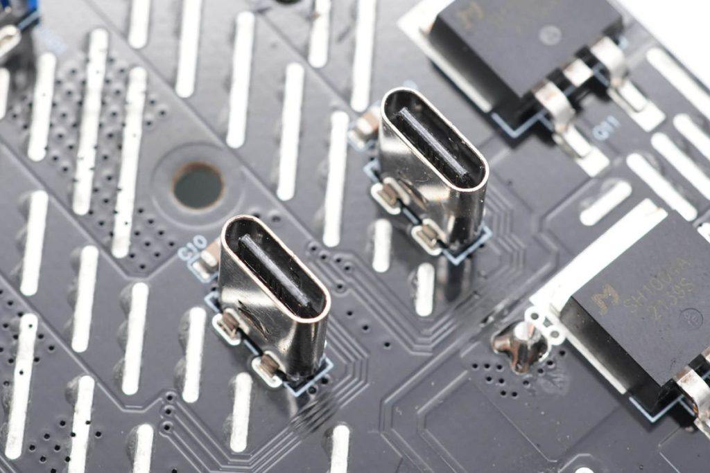

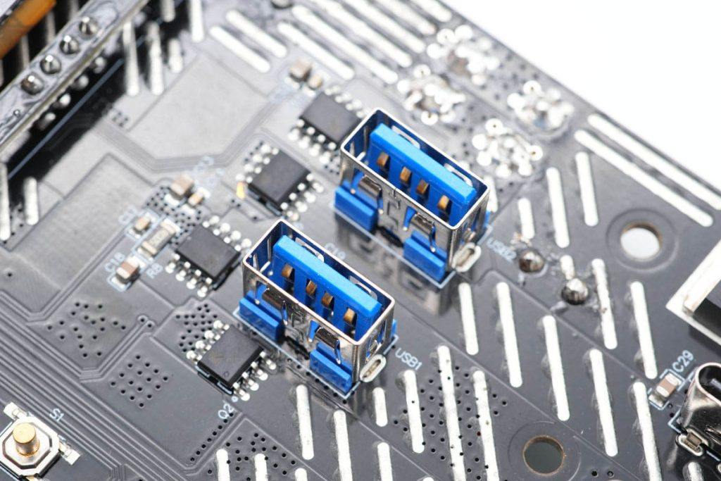

USB-C输出母座采用过孔焊接固定,黑色胶芯不露铜。
另外两个USB-A口也采用过孔焊接固定,为蓝色胶芯。

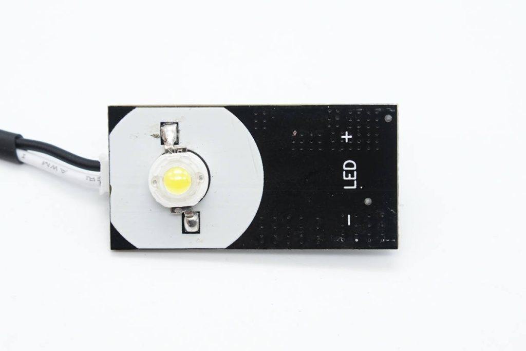

LED照明小板通过连接导线连接到控制模块。
照明小板正面焊接一颗LED灯珠。

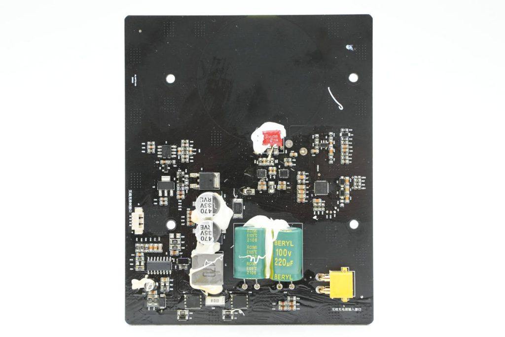

无线充电模块

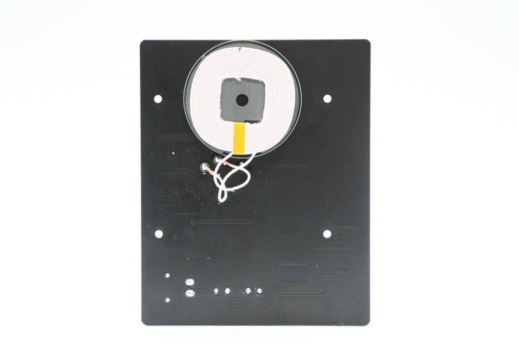

接下来是逆变模块顶部的无线充电模块,手机放在无线充电区域即可充电,十分方便。
无线充电模块背面焊接降压电感,滤波电容,谐振电容和输入插头。
PCB背面焊接无线充电线圈。
线圈使用双面胶垫高固定。
无线充电源输入采用XT30插座。

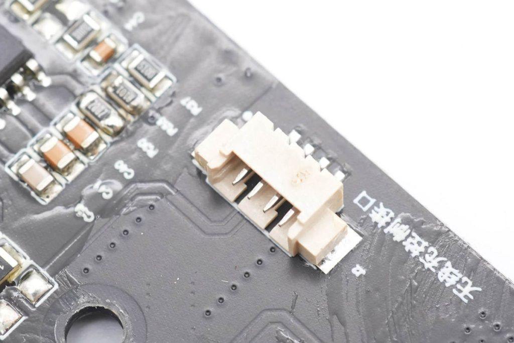

连接控制模块的接口。

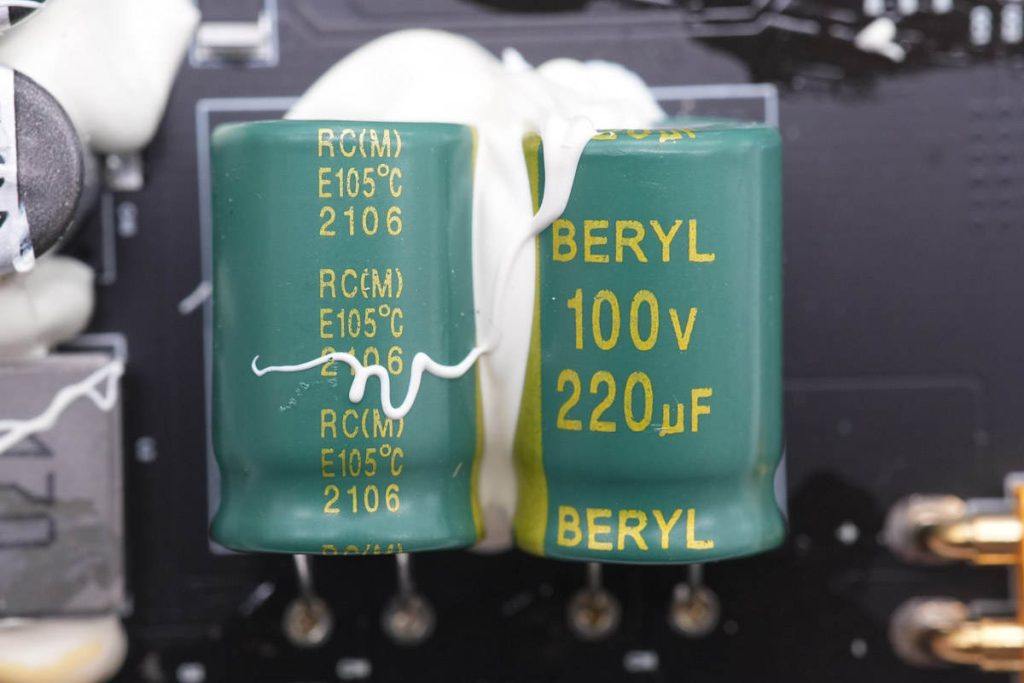

两颗滤波电容来自绿宝石,规格为100V 220μF。

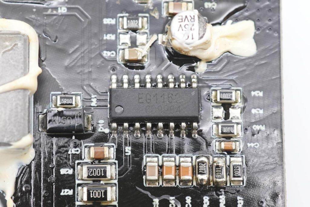

降压控制器来自屹晶微,型号EG1162,是一颗高压输入的同步整流降压控制器,内部集成基准电压,振荡器,限流保护,短路保护等功能,芯片内部集成半桥驱动器,非常适合大电流应用。
用于降压的两颗MOS管和取样电阻。

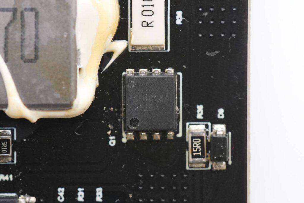

降压开关管来自捷捷微,型号为JMSH1006AG,是一颗耐压100V,导阻5.3mΩ的NMOS,采用PDFN5*6封装。

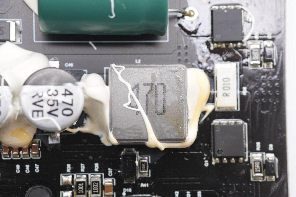

47μH降压电感特写。
两颗输出滤波电容规格为470μF 35V。

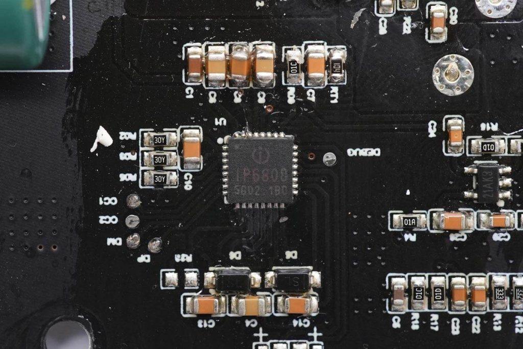

无线充电主控来自英集芯,型号为IP6808。这是一款无线充电发射端控制SoC芯片,兼容WPC Qi V1.2.4最新标准,支持A11线圈,支持5W、苹果7.5W、三星10W无线充电。IP6808内集成全桥驱动电路和电压&电流两路ASK通讯解调模块,集成度很高,有效帮助降低方案尺寸和BOM成本。
英集芯IP6808资料信息。

无线充电功率管丝印0903D,是一颗双NMOS,共使用两颗组成全桥。
无线充电谐振电容采用CBB薄膜电容,电容规格为0.25μF 100V。

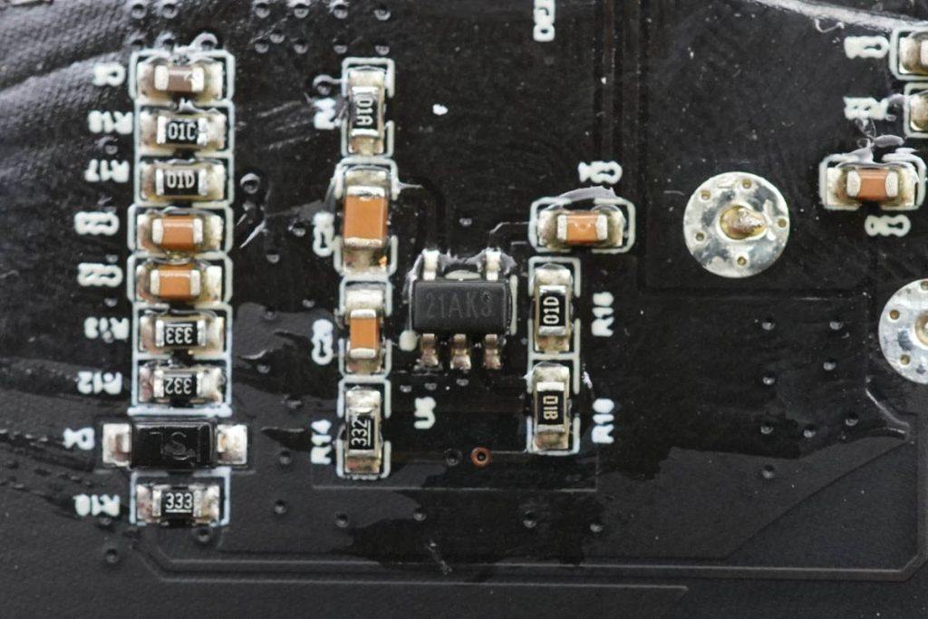

运放丝印21AK3,实际型号为LM321,用于电流解调。
5mΩ电流取样电阻。
AMS1117 3.3V稳压管为模块提供3.3V供电。

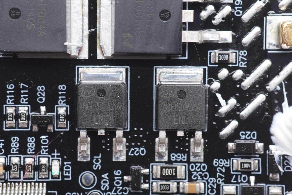

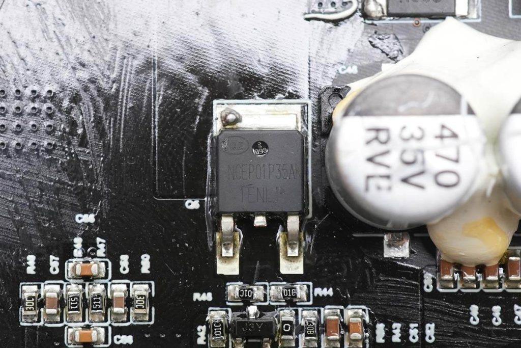

用于控制无线充电输出的MOS管,来自新洁能,型号为NCEP01P35AK。
用于控制无线充电输出的控制接口。
思瑞浦 TP2412双运放用于无线充电模块功率采集。

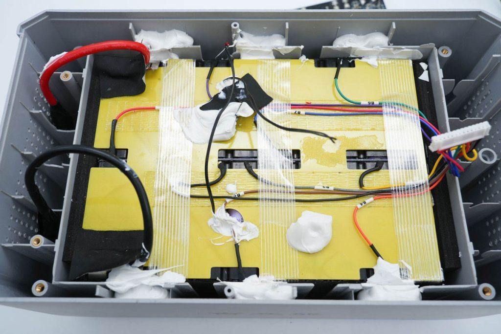

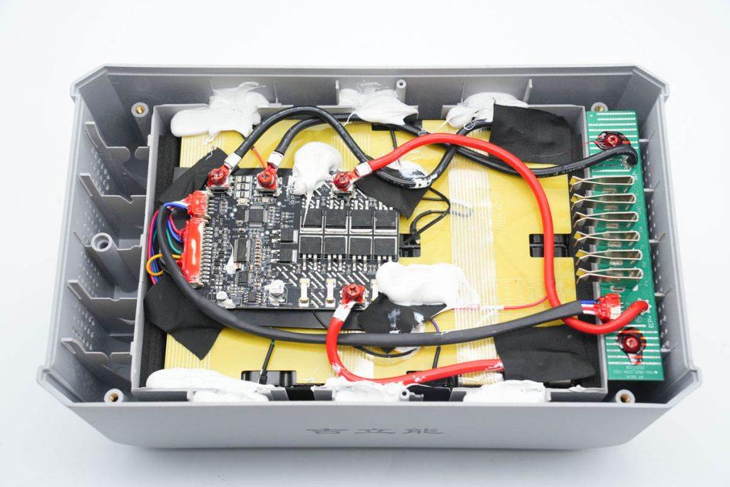

最后是电池模块的拆解,电池模块内置80节18650,采用8并10串连接,为逆变模块机头供电。

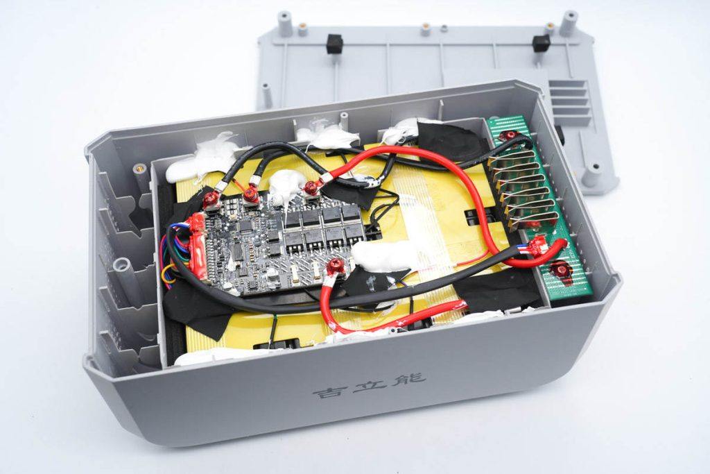

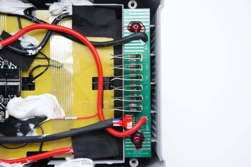

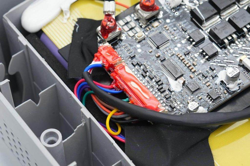

拆下电池模块的上盖,电池模块内部为电池组,保护板和输出插座小板。
电池组覆盖玻纤板绝缘,玻纤板与外壳内部打胶固定,电池组连接导线和输出导线通过螺丝接线柱连接。输出插座小板采用螺丝固定,螺丝均涂红胶加固。

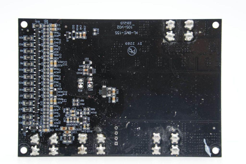

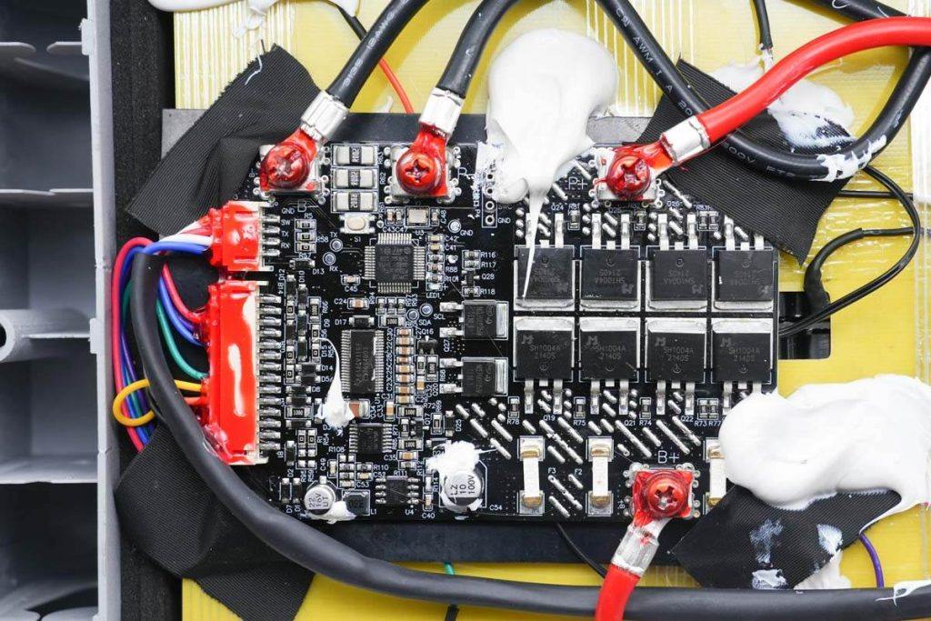

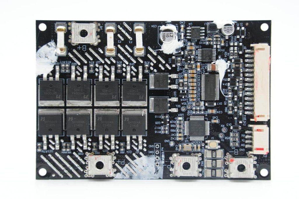

电池保护板一览,采用白色胶水固定在玻纤板上。保护板上焊接保险丝,MOS管,电量计量芯片和保护芯片。

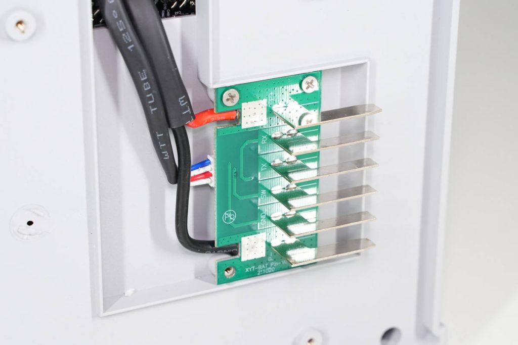

输出插座小板一览,焊接电池正负极红黑导线和控制线束。

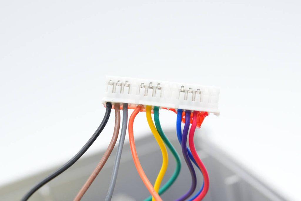

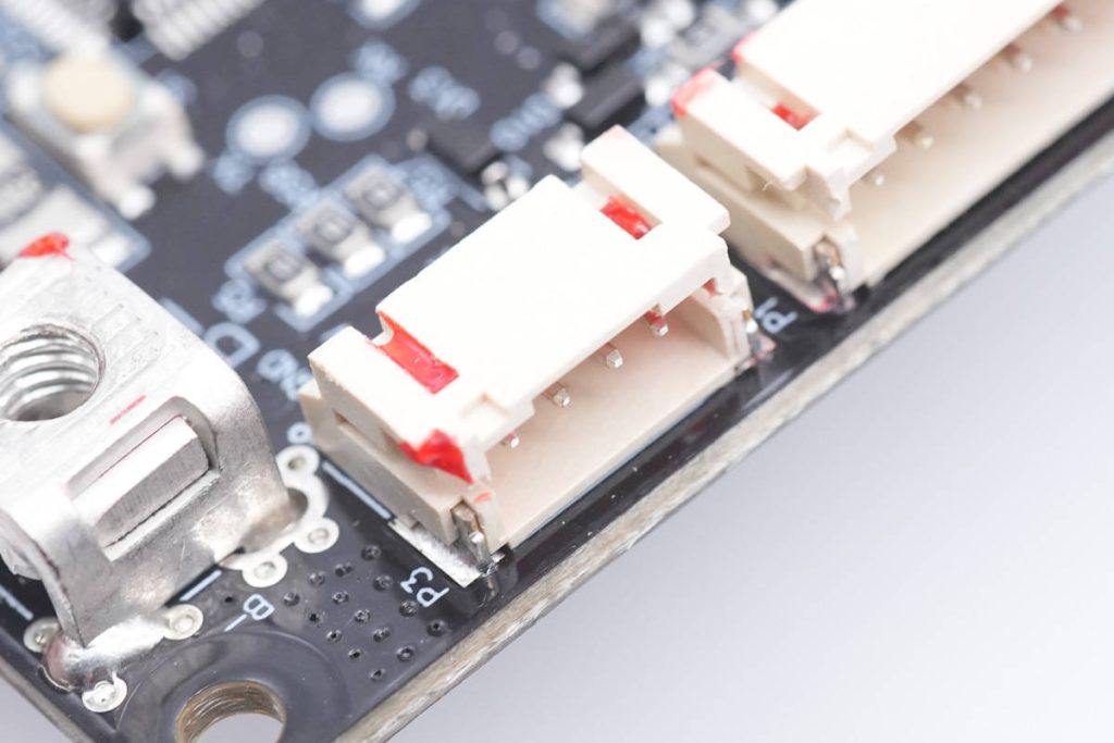

电池保护板侧面控制线和均衡线插头特写。

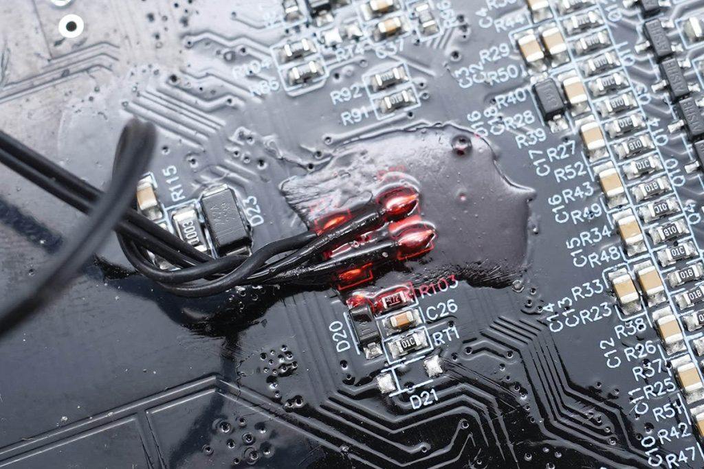

保护板背面焊接两条热敏电阻,用于检测电池组温度,避免在温度异常情况下充放电。
保护板左上角为电池组正极接口,左下为正极输出,右侧为负极输出和电池组负极接口,右侧为连接控制线和均衡线的排线插座。

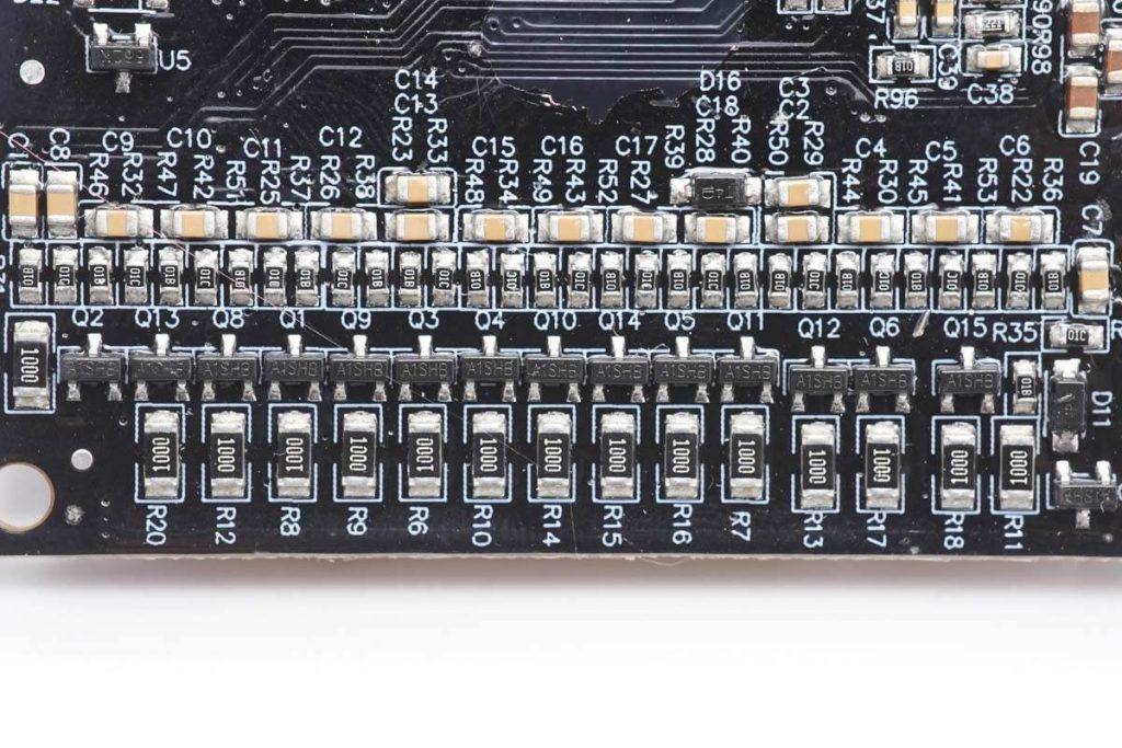

背面左侧为均衡电路,由MOS管和均衡电阻组成,确保电池完全充电,消除串联电池组中的电压不平衡现象。

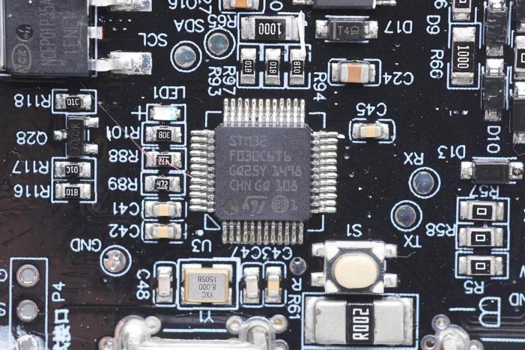

电池保护板使用一颗ST意法半导体的单片机用于远程控制功能,单片机型号为STM32F030C6T6,内置M0内核,主频48MHz,具备32KB FLASH。

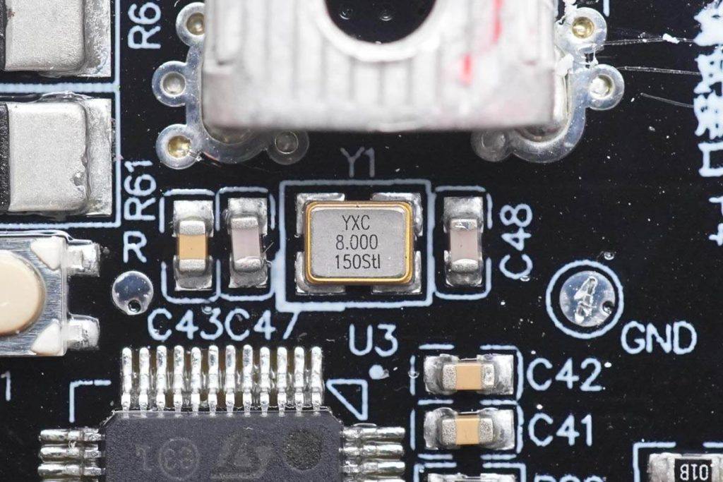

为单片机提供时钟的贴片晶振,8MHz。
一颗隐藏的按键开关,功能不详。

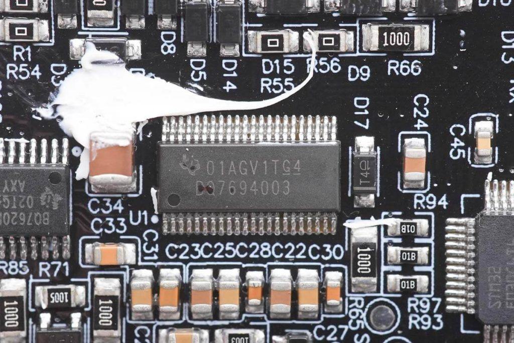

电池保护芯片来自TI德州仪器,型号为BQ7694003,适用于9-15节串联锂电池应用,提供放电过流和放电短路保护,电池过压保护,电池欠压保护等保护功能,内置ADC测量电池电压,芯片自身温度和电池温度。内置独立ADC用于电池组电流测量,用于电池容量计量。
TI德州仪器 BQ76200用于电池保护管驱动,支持直接连接到BQ76940,提供高侧NMOS驱动。支持通用和独立的充放电电路应用,具备独立的数字使能充放电控制。

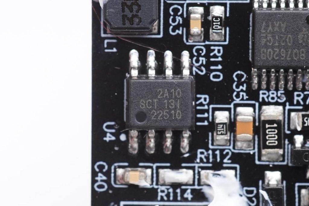

降压芯片来自芯洲科技,型号SCT2A10,是一颗85V输入电压,输出电流0.6A的同步降压转换器,支持开关频率编程,内置750/500mΩ开关管,工作频率300-800KHz可调节,支持逐周期过流保护,支持过压和过热保护,采用ESOP8封装。

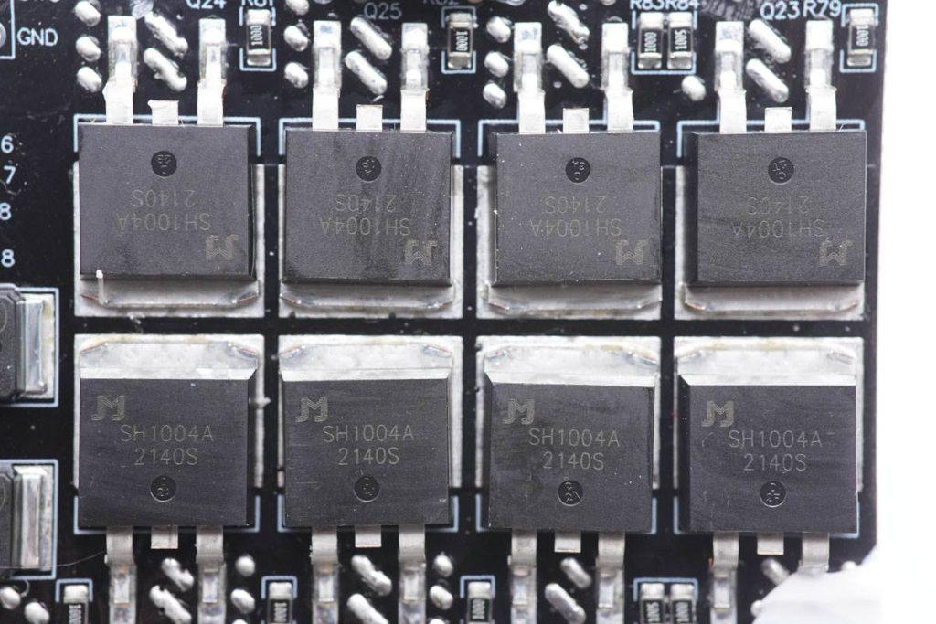

电池保护管来自捷捷微,型号JMSH1004,是一颗100V耐压,3mΩ导阻的NMOS管,采用TO263封装。
两颗PMOS用于电池过放预充电功能。

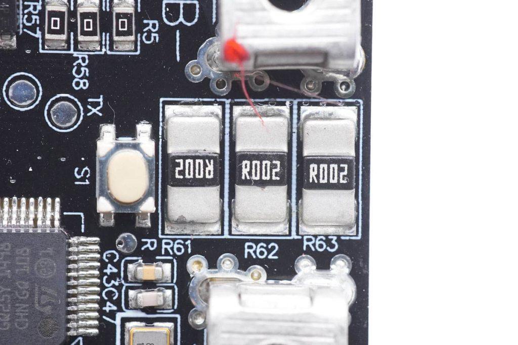

连接在负极侧的电流取样电阻,采用2512封装,3颗2mΩ的电阻并联。
电池均衡MOS管和均衡电阻特写,可以看出保护板支持15串电池均衡应用。

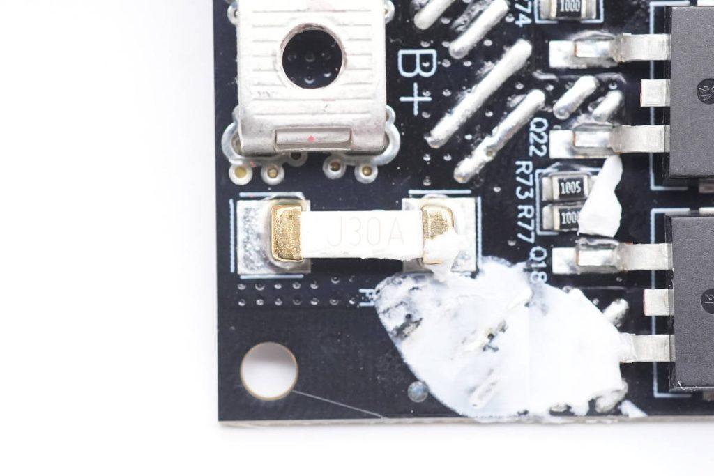

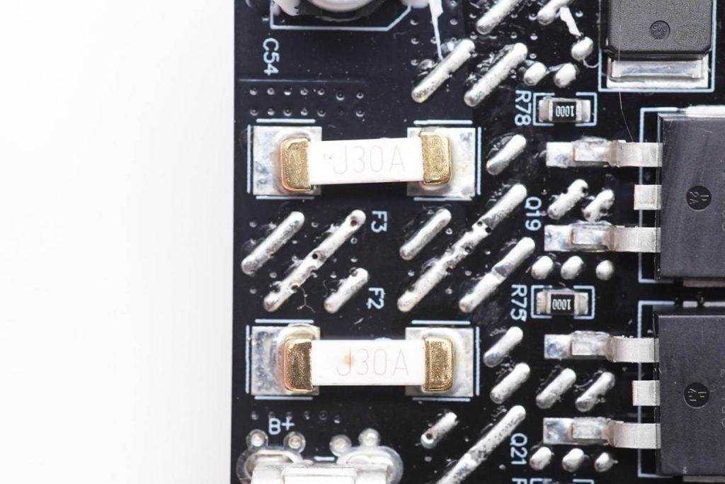

串联在正极的贴片保险丝,额定电流30A,图中使用两颗并联。
另一颗保险丝特写,共3颗30A保险丝并联。
连接到逆变器机头的连接器。
连接电池均衡线的连接器。
拆下电池组的保护板,绝缘玻纤板特写。
电池均衡线插头特写。

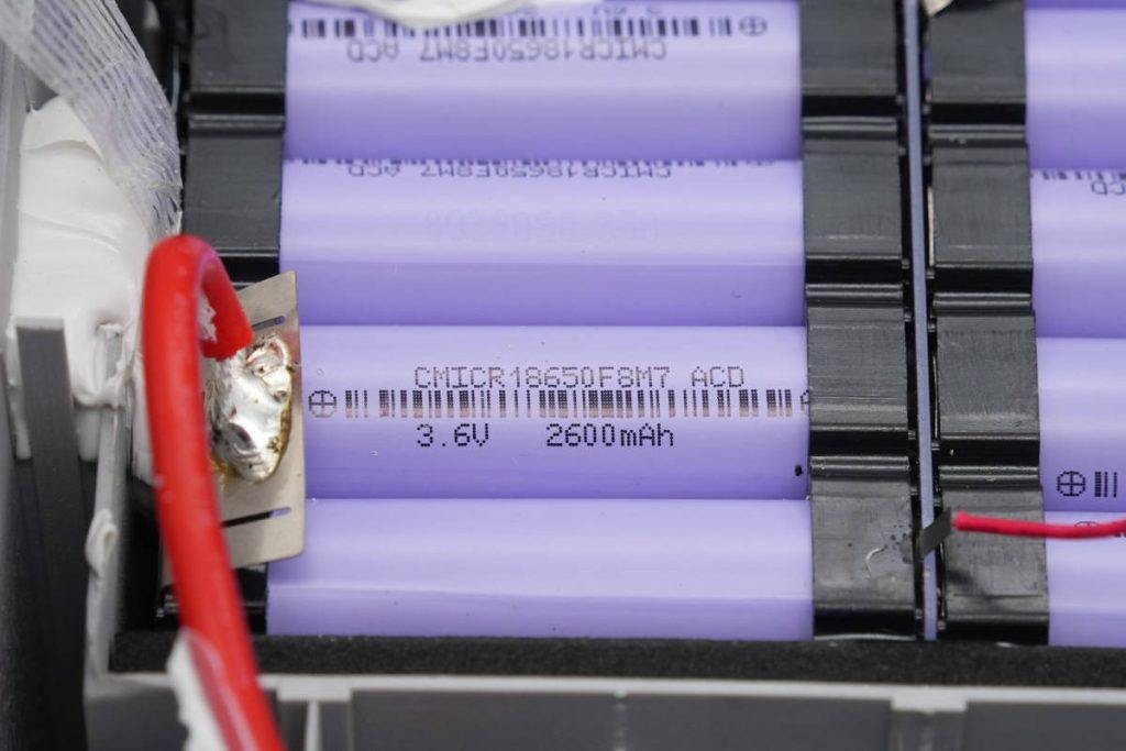

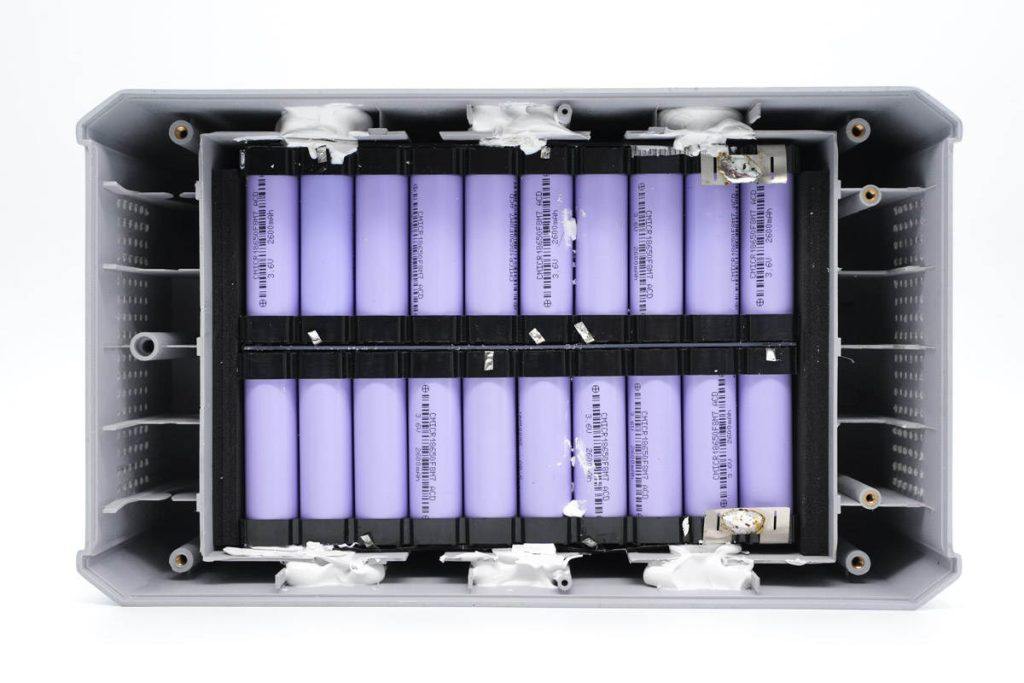

下面开始观察电池,电池为4层结构,每层20节,为10S8P连接。
电池固定在塑料绝缘支架中,导线焊接在镍片上输出。电池来自CHAM创明,18650F8M7动力锂电池,支持15C放电,电压为3.6V,容量为2600mAh。
