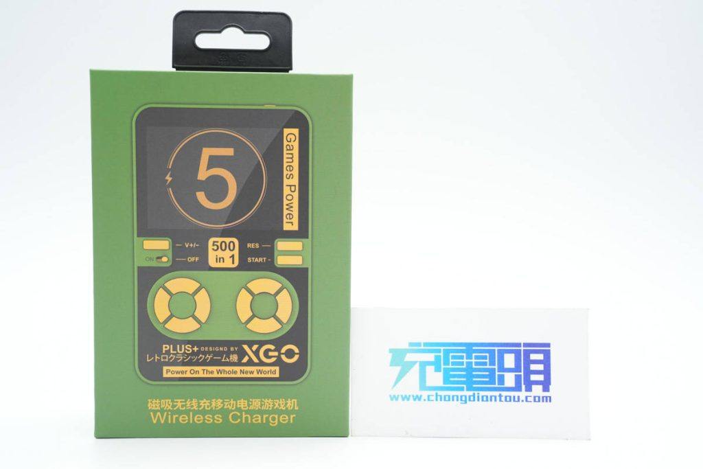

包装盒采用摩登绿配色,正面印有产品外观图以及名称——磁吸无线充移动电源游戏机。

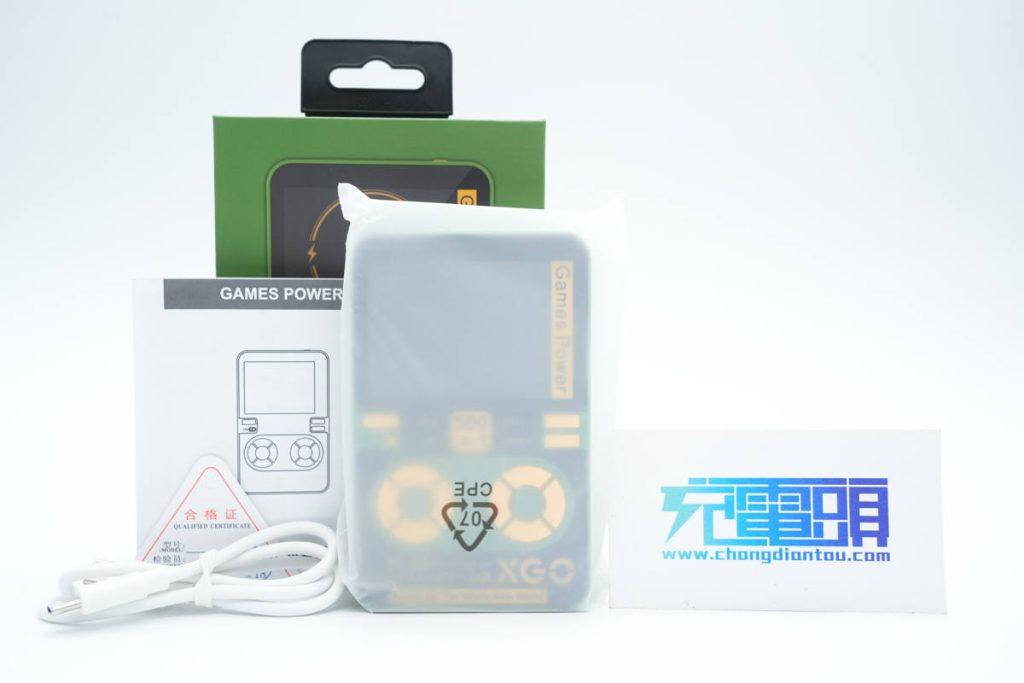

包装内含移动电源游戏机、数据线、说明书以及合格证,产品外套防尘袋,细节讲究。

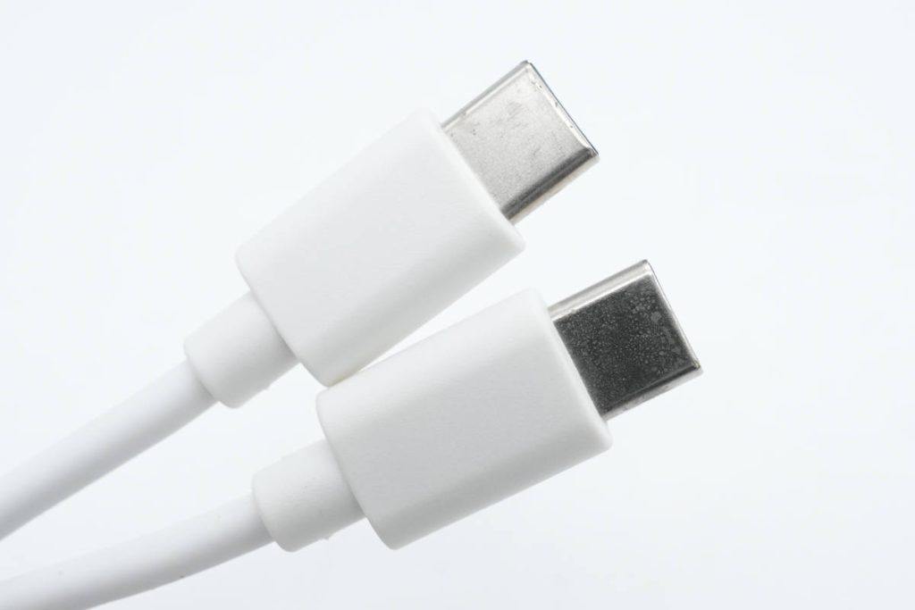

附带线缆是CC短线,测得长度约0.5米,方便充电和使用。

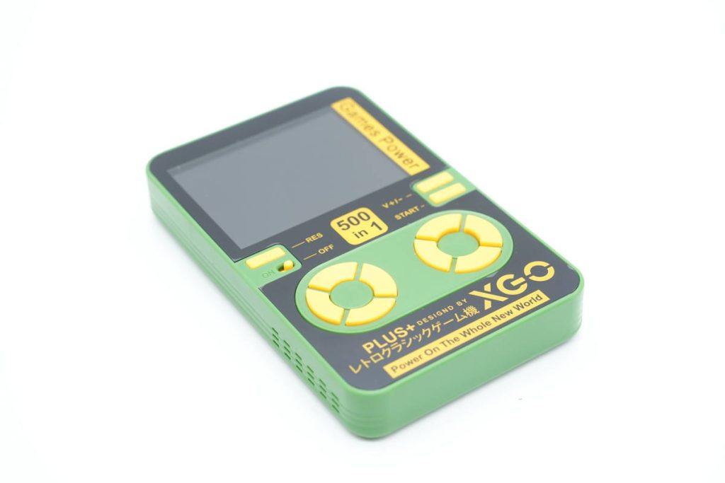

这款产品将磁吸充电宝与掌上游戏机结合,采用复古风搭配摩登绿进行设计,童年味道十足。

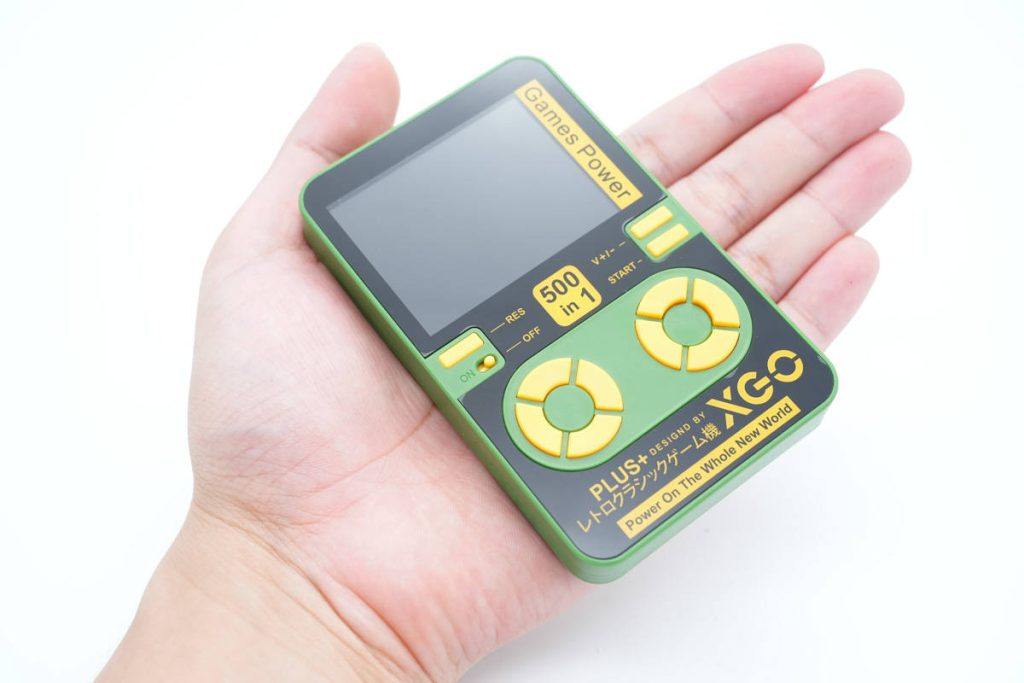

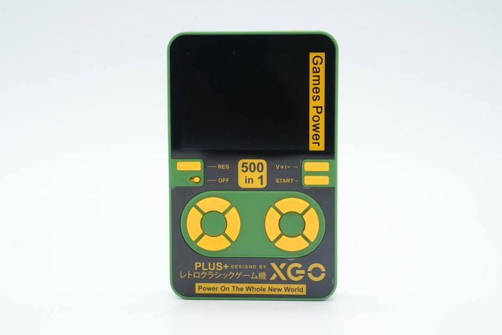

产品搭配2.4寸TFT彩屏,正面印有XGO、500 in 1、Games Power等,中间设有开关键、复位键、音量键、开始键,下方是方向键和功能键。

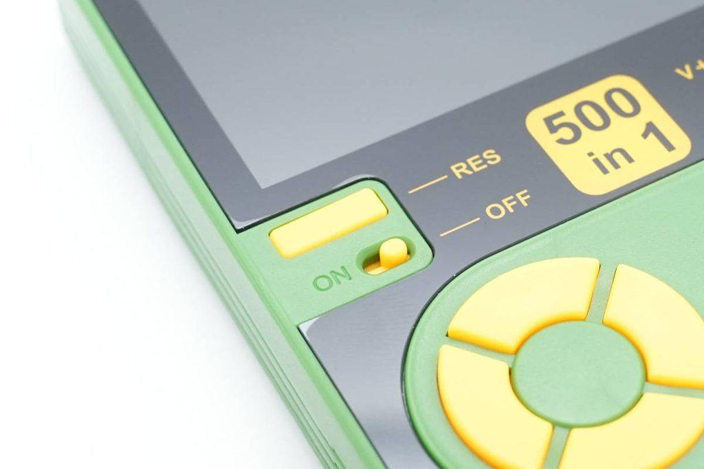

开关键和复位键特写。

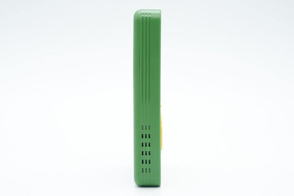

机身侧面设有散热孔。

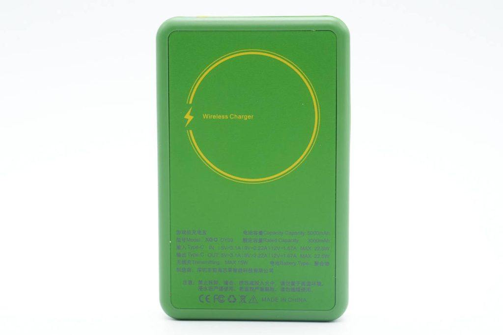

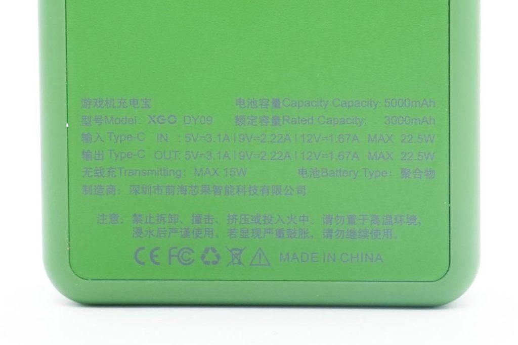

背面印有无线充电区域标识以及参数信息。
产品参数特写
名称:游戏机充电宝
型号:DY09
电池容量:5000mAh
额定容量:3000mAh
USB-C输入/输出:5V3.1A、9V2.22A、12V1.67A
无线充:15W Max
制造商:深圳市前海芯果智能科技有限公司
产品已经通过了CE、FCC认证。

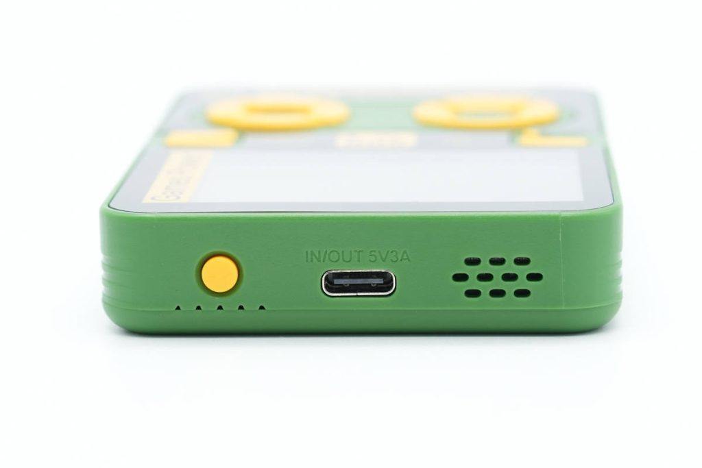

底部设有电源键、电量指示灯、USB-C双向快充口、喇叭孔。

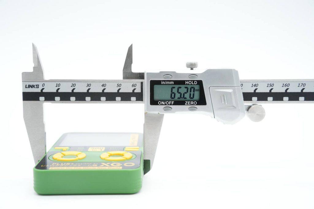

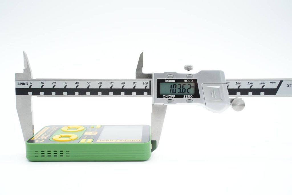

测得机身长度为103.62mm。
宽度为65.2mm。

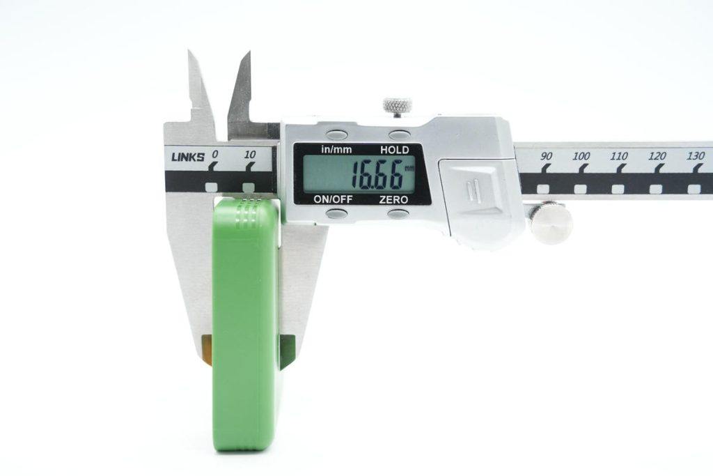

厚度为16.66mm。

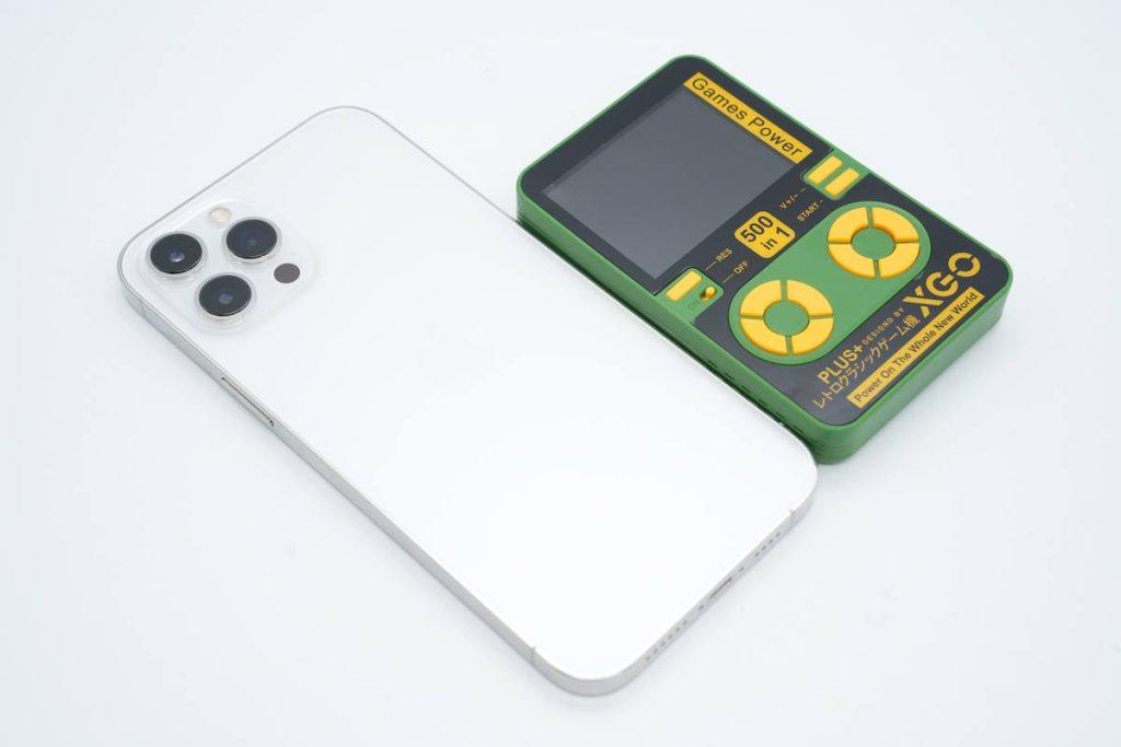

和iPhone 12 Pro Max对比,整体要小一些。
拿在手上的大小直观感受。

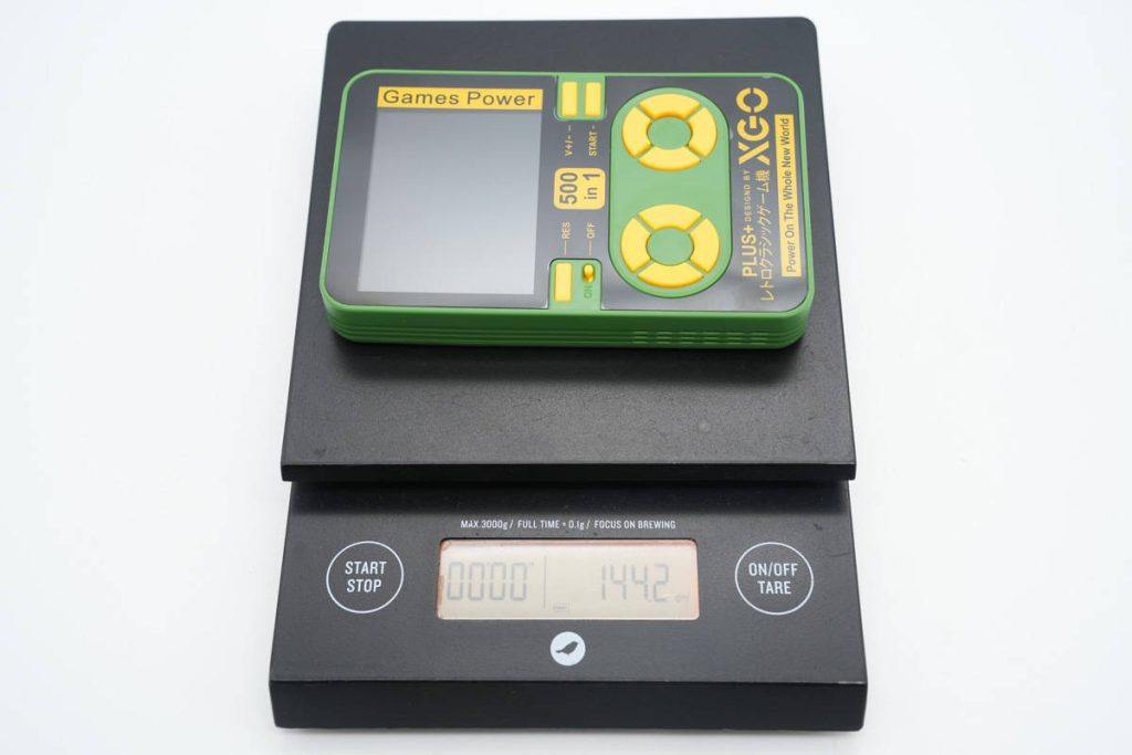

产品净重约为144g。

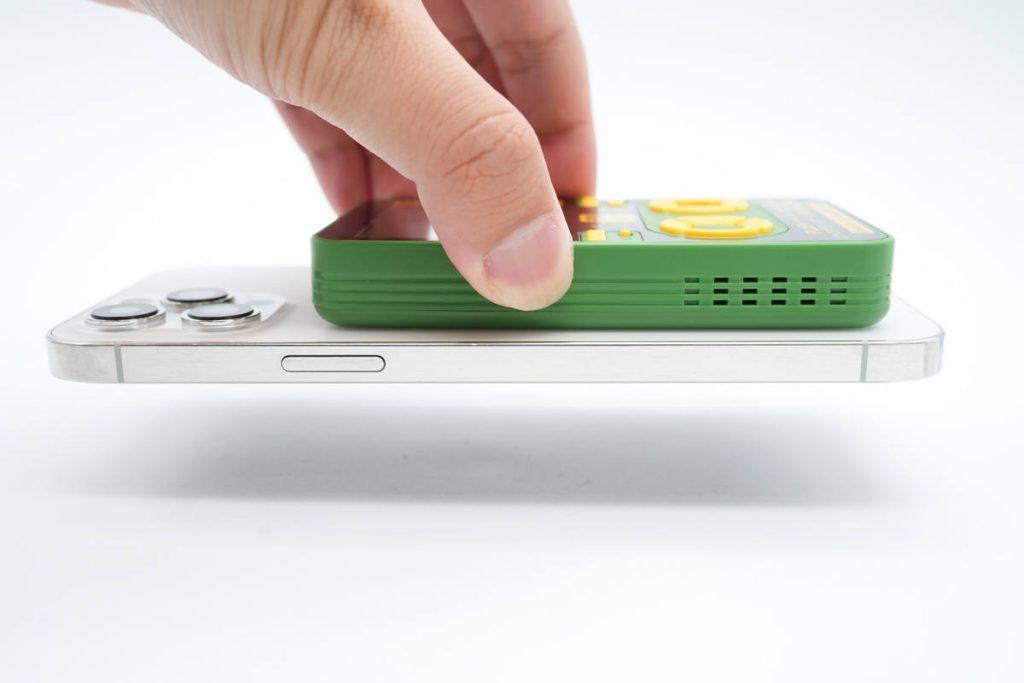

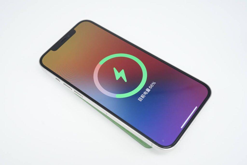

将机身背面贴近手机,可以正常给iPhone 12 Pro Max进行无线充电。
另外吸附力也很好,可以将手机吸附起不掉落。

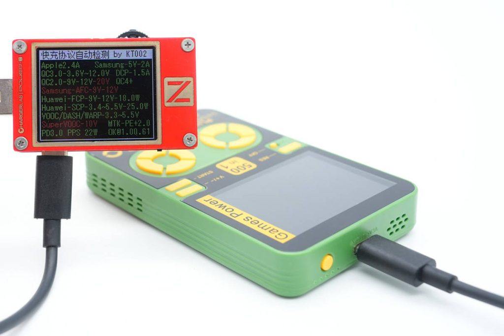

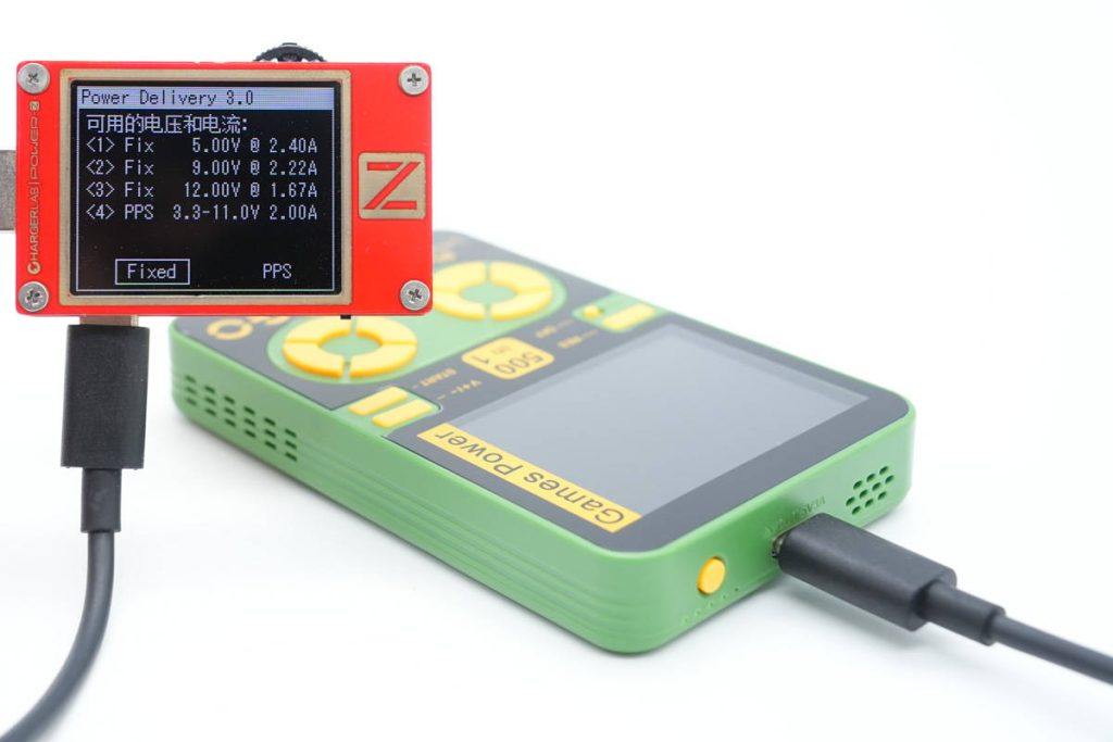

使用ChargerLAB POWER-Z KT002测得USB-C口支持Apple2.4A、Samsung 5V2A、DCP协议,以及QC2.0/3.0、FCP、SCP、VOOC/DASH/WARP、PD3.0、PPS快充协议。
并且具备5V2.4A、9V2.22A、12V1.67A三组固定电压档位,以及3.3-11V2A一组PPS电压档位。

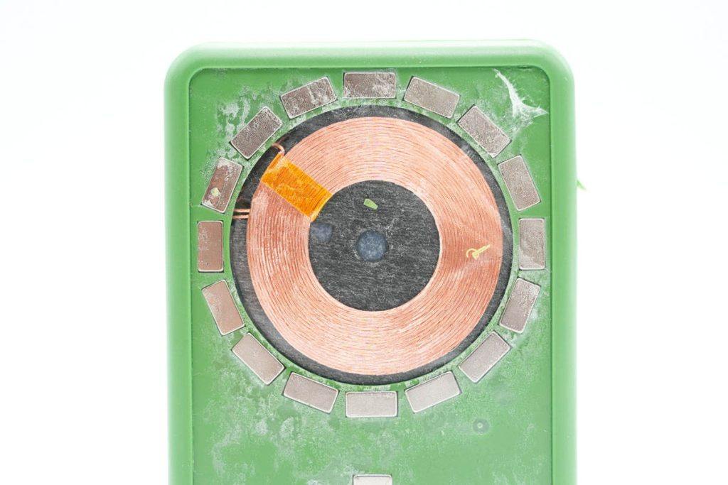

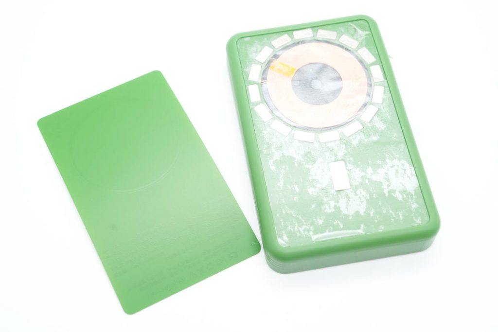

移动电源侧面使用双面胶粘有一块盖板,盖板下面是无线充电线圈和定位磁铁。
盖板下面吸附磁环和定位磁铁特写。
无线充电线圈与吸附磁环特写。

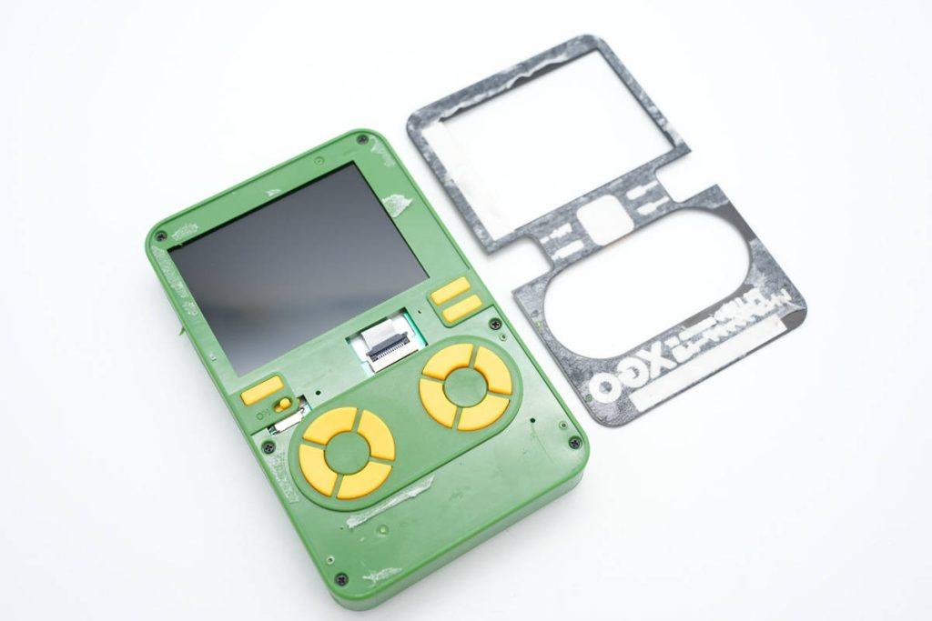

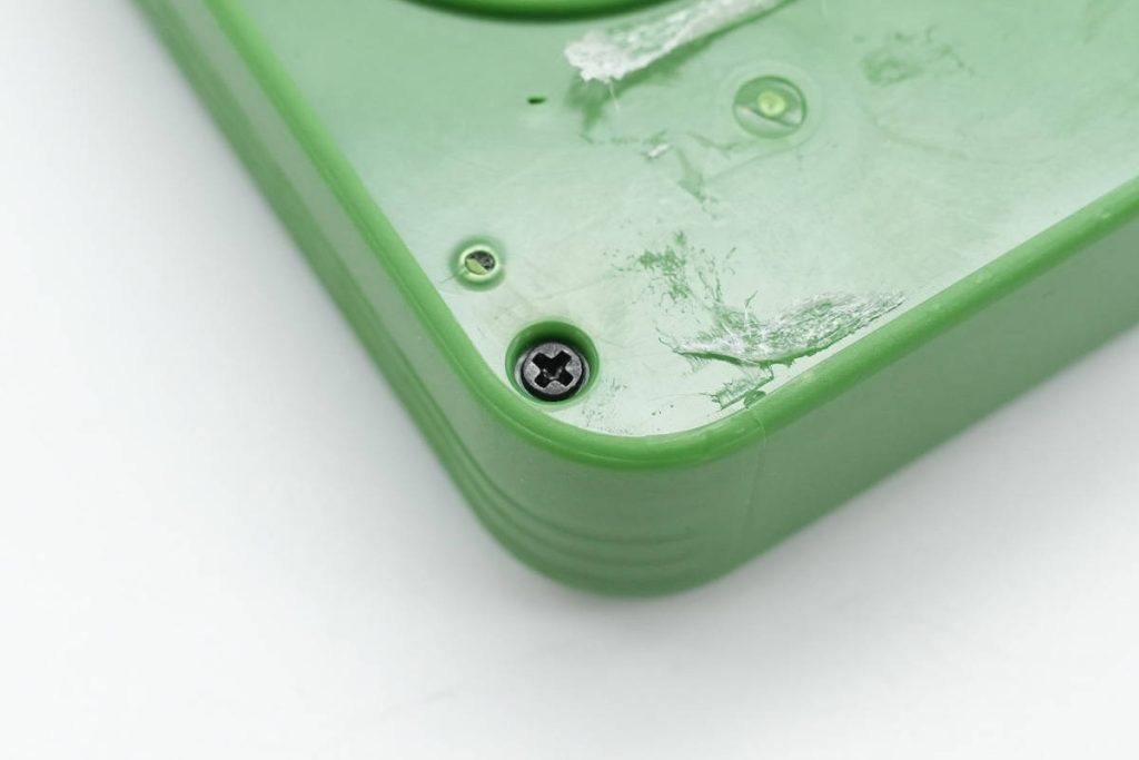

翻转到另一面拆下装饰面板。

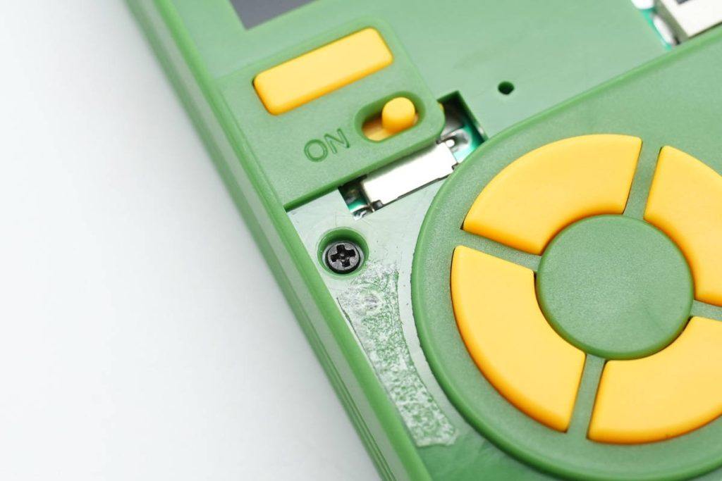

面板下面隐藏了固定螺丝。

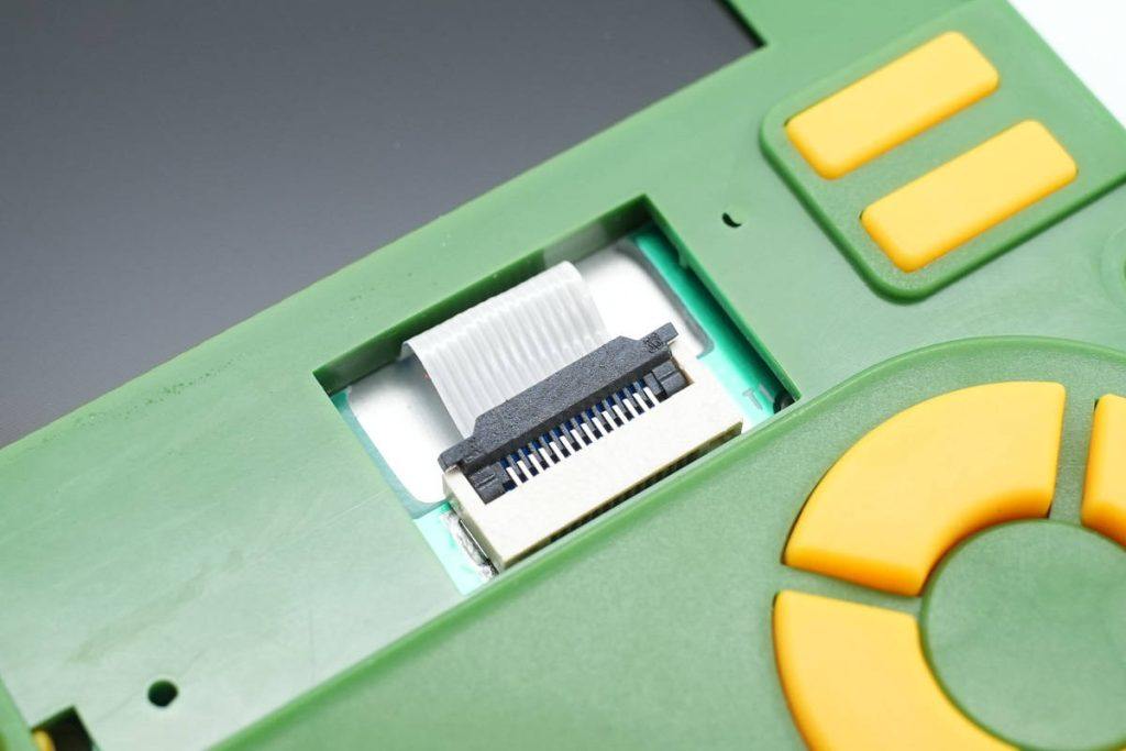

盖板下面的排线连接器。

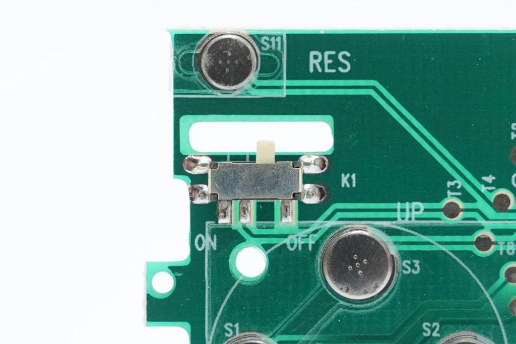

电源开关拨杆特写。

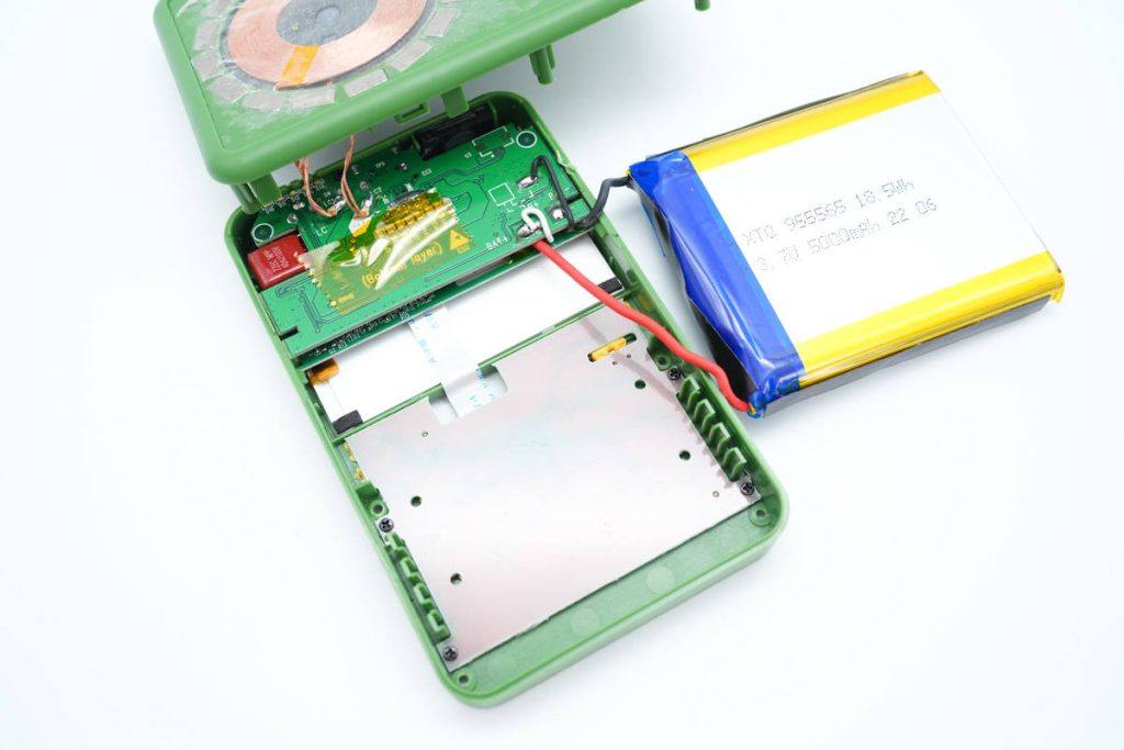

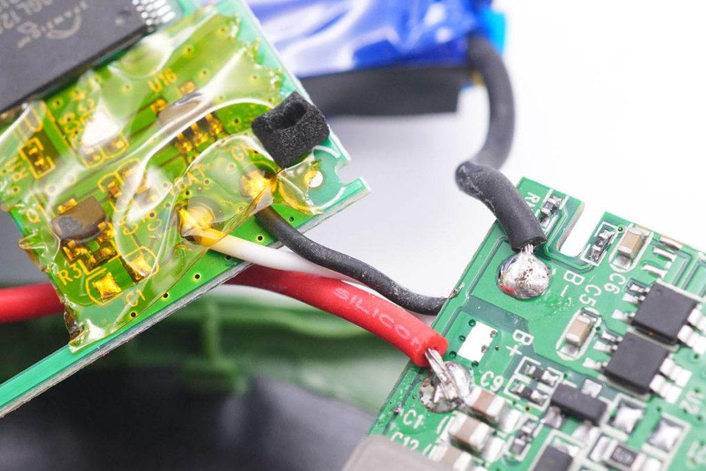

移动电源内部一览,无线充电线圈焊接到内部的PCBA上。
电池底部还有一块PCB板。
PCB板通过螺丝固定在外壳内部。

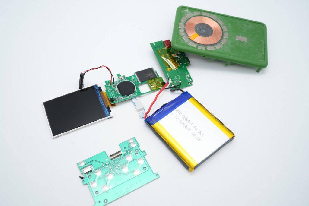

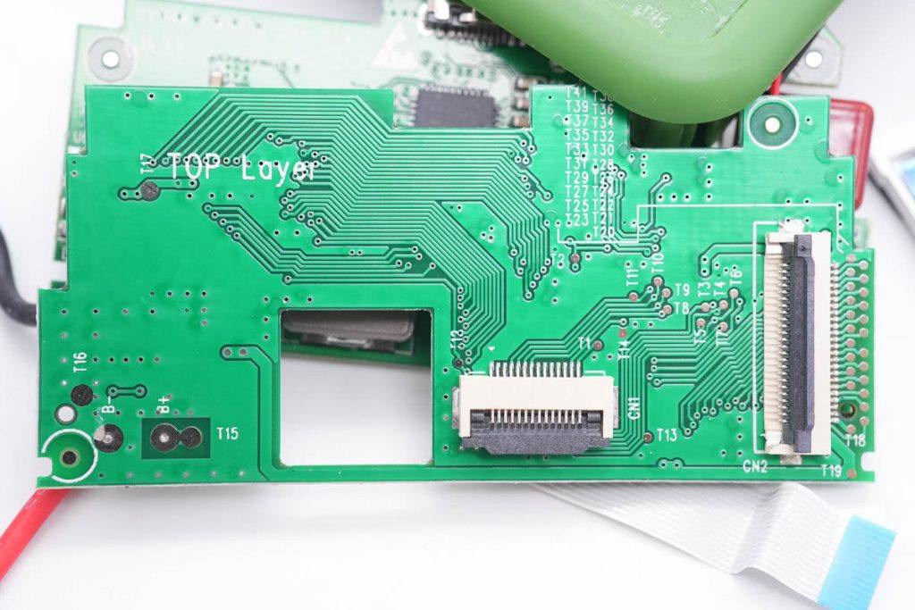

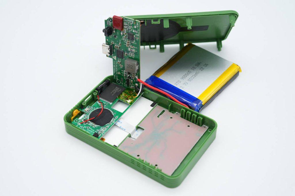

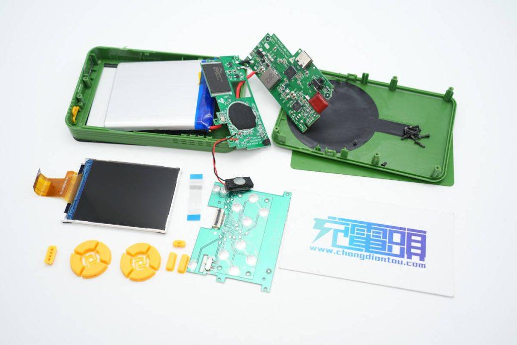

取出上面一层负责移动电源功能的PCBA,下面就是负责游戏机功能的PCBA。
对应移动电源PCBA的开关按钮和USB-C接口开孔。
将移动电源内部所有零件拆出,游戏机功能的PCBA连接液晶屏幕和按键小板,移动电源PCBA连接无线充电线圈和电池,两块PCBA通过导线相连供电。

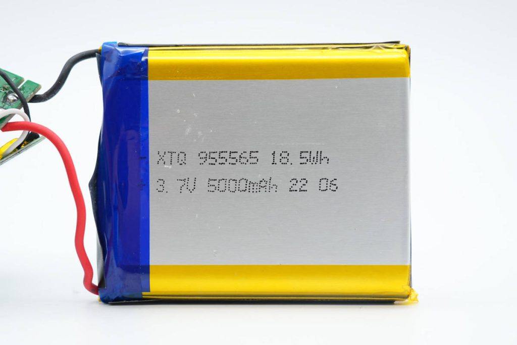

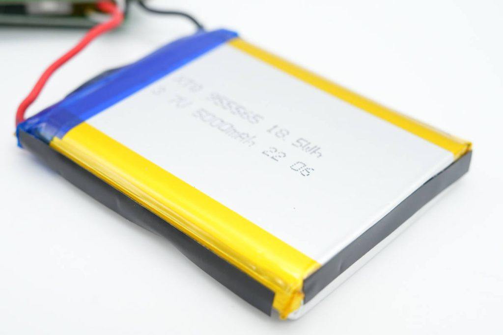

移动电源内置一颗5000mAh锂电池,额定电压为3.7V,厚度为9.5mm,宽度为55mm,长度为65mm。
电池边缘粘贴青稞纸保护。

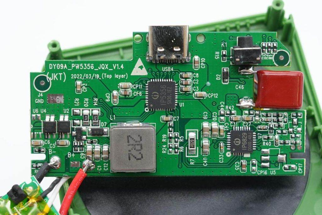

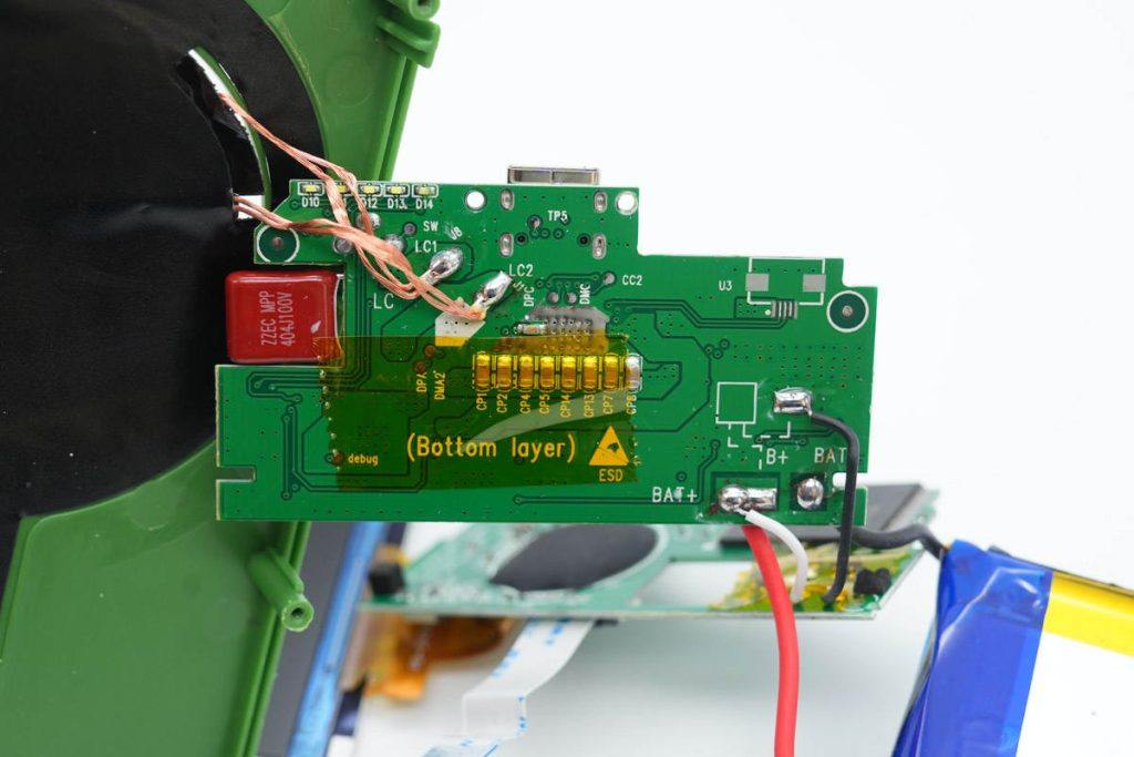

移动电源PCBA模块正面焊接一颗无线充电主控和无线充电主控,以及电感和谐振电容,电池负极还连接了电池保护芯片。
PCBA模块镂空放置谐振电容,多颗MLCC电容并联用于供电滤波。

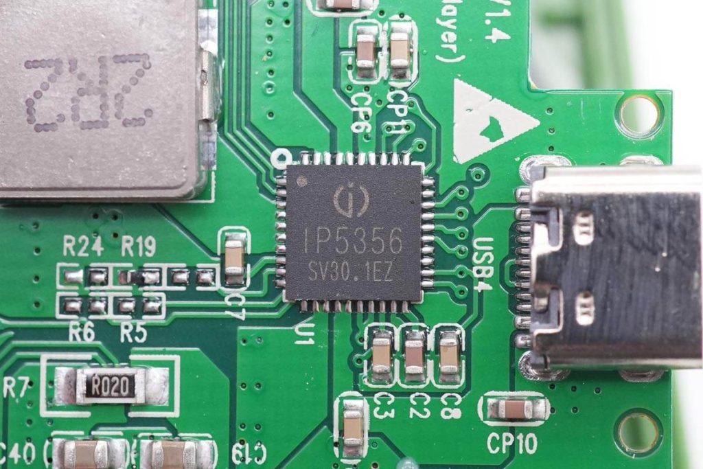

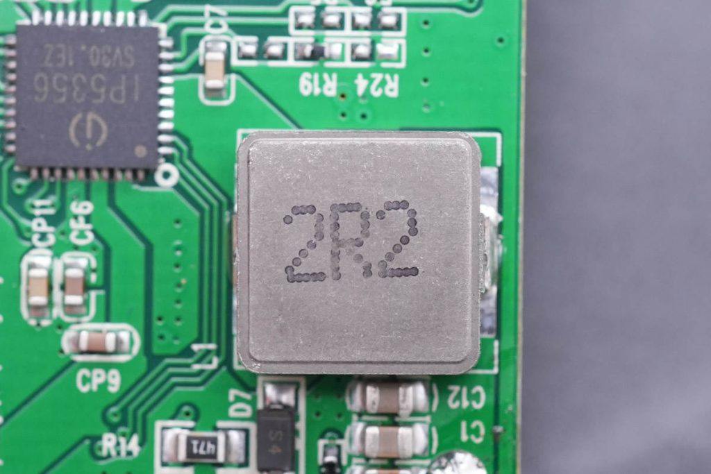

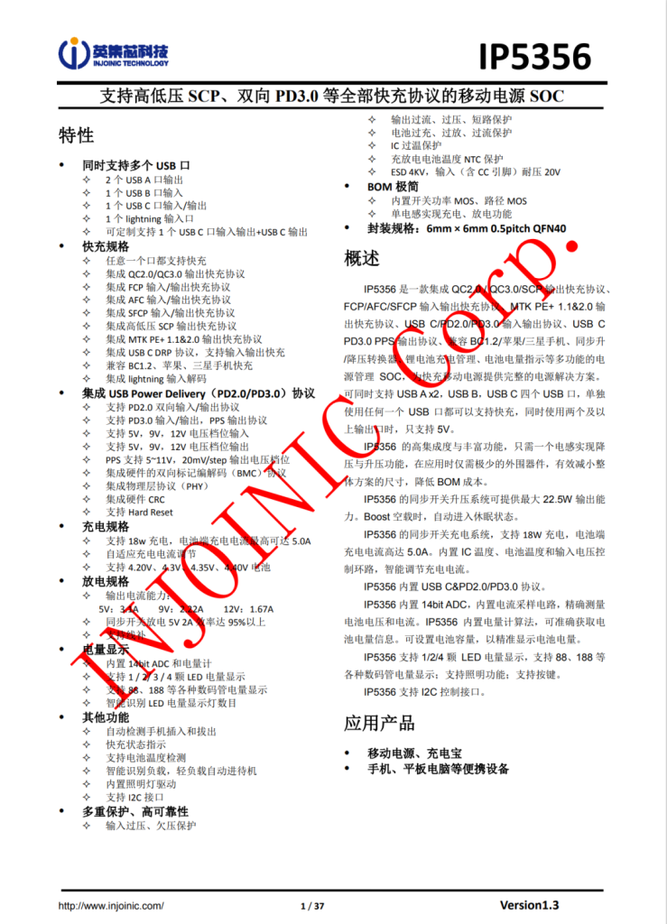

移动电源内置英集芯IP5356移动电源SoC。这是一款集成多种主流快充输入/输出协议,以及升降压转换器、锂电池充电管理、电池电量指示等多种功能的移动电源SoC芯片,可以为快充移动电源的开发提供完整的解决方案。
英集芯IP5356的同步开关升压系统可提供最大22.5W输出能力,支持USB-A口×2、MicroUSB口、USB-C口4个接口控制,单独使用任何一个USB口都可以支持快充,同时使用两个及以上输出口时,智能降为5V。IP5356 内置所有功率MOS和路径管理MOS,在应用时仅需一个电感实现降压与升压功能,外围器件极少,有效减小整体方案的尺寸,降低BOM成本。
充电头网了解到,采用英集芯高集成移动电源SoC芯片的还有Realme 10000mAh双口18W快充移动电源、黑鲨双向快充移动电源、倍思无线快充PD移动电源、京造10000mAh双向USB PD快充移动电源、格力18W PD双向快充移动电源、腾讯赤兔马移动电源等众多产品。
配合英集芯IP5356进行电池充放电的升降压电感,2.2μH容量,采用10*10mm大封装降低温升。

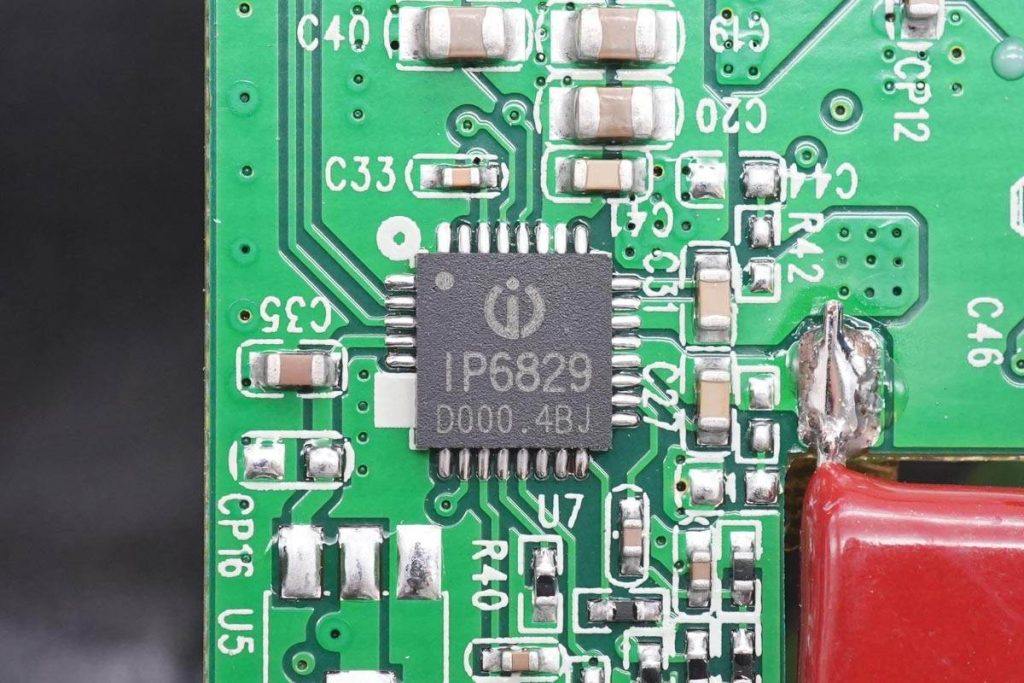

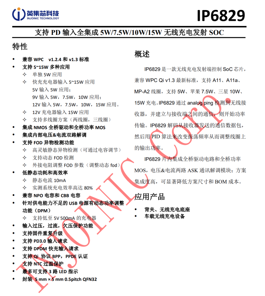

无线充电部分采用英集芯IP6829无线充电发射SOC,芯片内部集成全桥驱动电路和全桥功率MOS,集成电压和电流两路解调模块,支持15W无线充电应用,并且支持双线圈和三线圈应用,并兼容NPO和CBB谐振电容,单颗芯片即可实现完整的无线充电设计,支持USB PD等快充取电,支持固件重复升级。
英集芯IP6829采用QFN5*5-32封装,适用于无线充电应用,例如无线充电背夹,无线充电器以及无线车充应用。

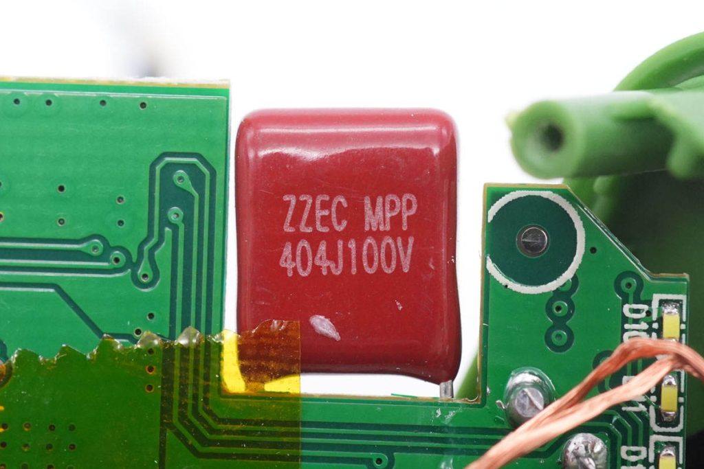

谐振电容为CBB谐振电容,规格为0.4μF 100V。

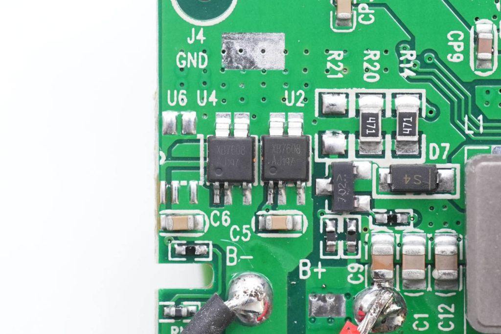

电池保护采用两颗赛芯微XB7608一体化电池保护芯片并联,提供电池过压,过放以及过流保护功能。

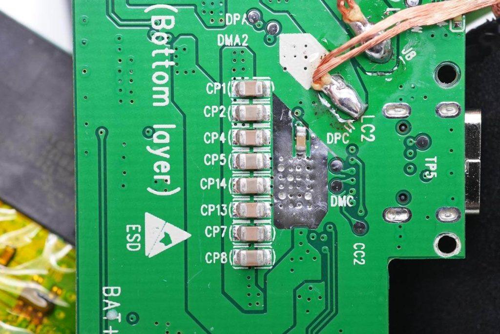

PCB背面8颗MLCC滤波电容并联,右侧裸露焊盘为IP5356电源芯片散热。

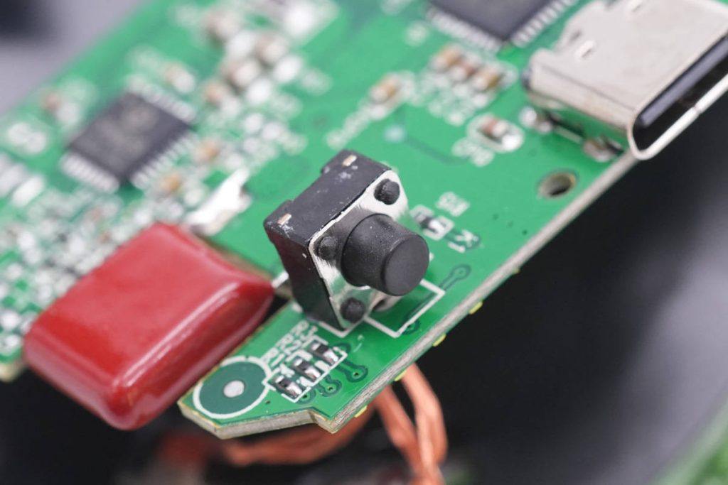

电量显示按键特写,过孔焊接固定。

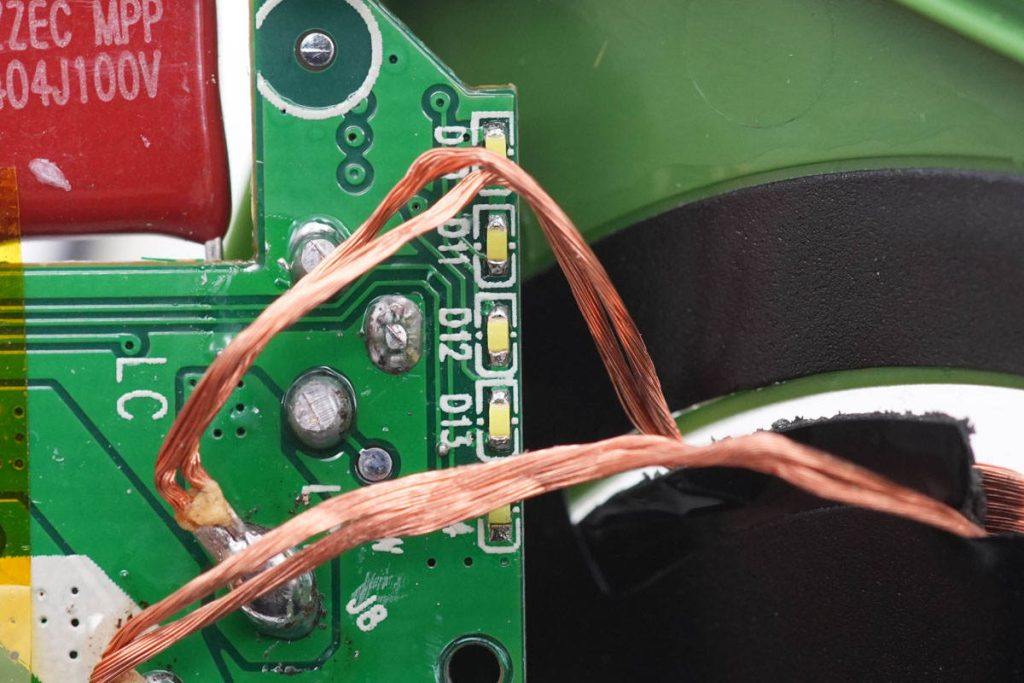

五颗电量指示灯特写,指示电池电量状态和无线充电状态。

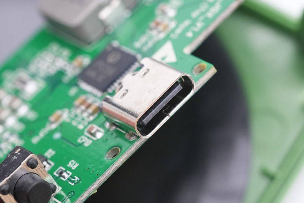

USB-C母座采用过孔焊接固定,黑色胶芯不露铜。

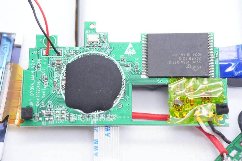

游戏机PCBA连接到移动电源PCBA上取电。

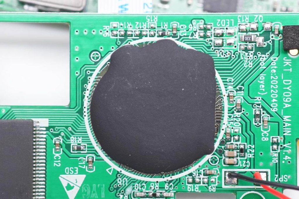

游戏机PCBA上是一颗邦定芯片和一颗ROM芯片。
邦定芯片用于游戏机功能以及屏幕驱动功能。

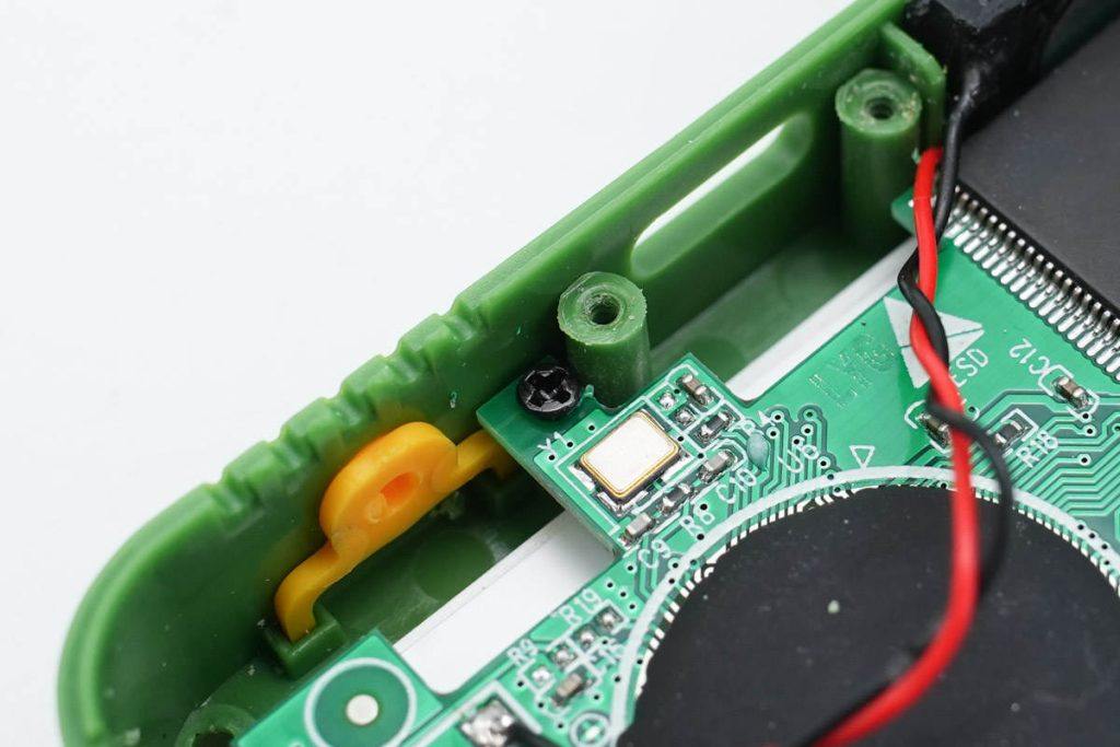

21.47727MHz无源时钟晶振特写,为邦定芯片提供时钟。

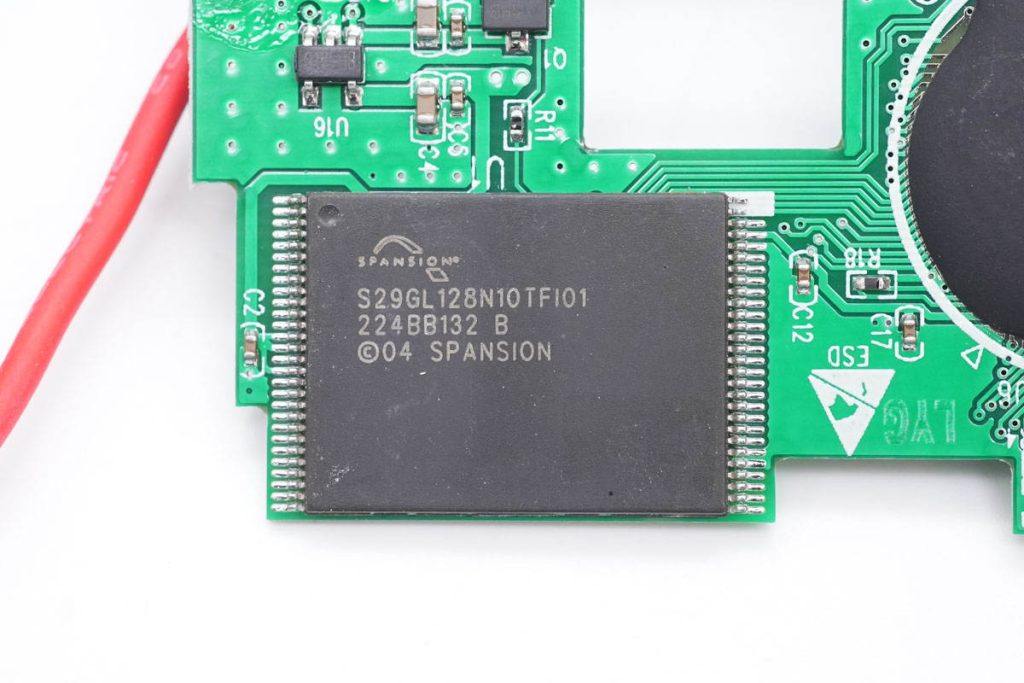

ROM芯片来自SPANSION飞索,型号S29GL128N,是一颗128Mbit的Flash存储器,符合JEDEC标准,支持10万次擦写操作,具有20年数据保存期,采用56pin TSOP封装。

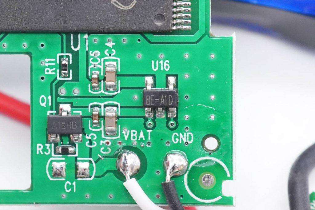

用于供电的稳压芯片,丝印BE=A1D。

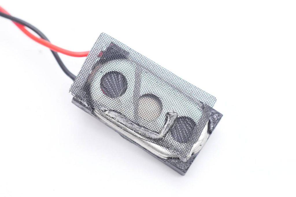

游戏机PCBA上还焊接了一个扬声器,用于提供游戏音效。
游戏机PCBA背面焊接两个排线座,分别连接液晶屏幕和按键小板。

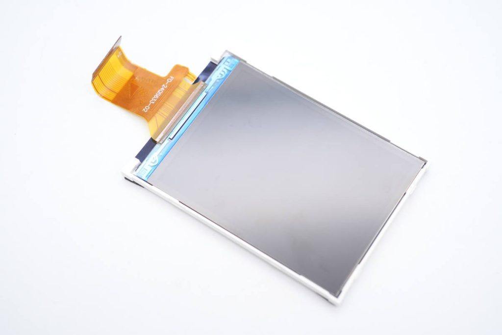

液晶屏幕特写,自带背光成为一个整体。

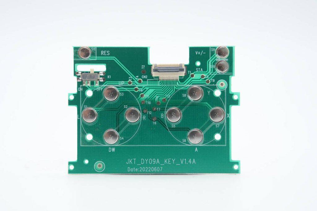

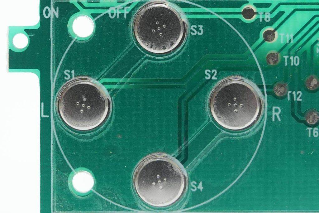

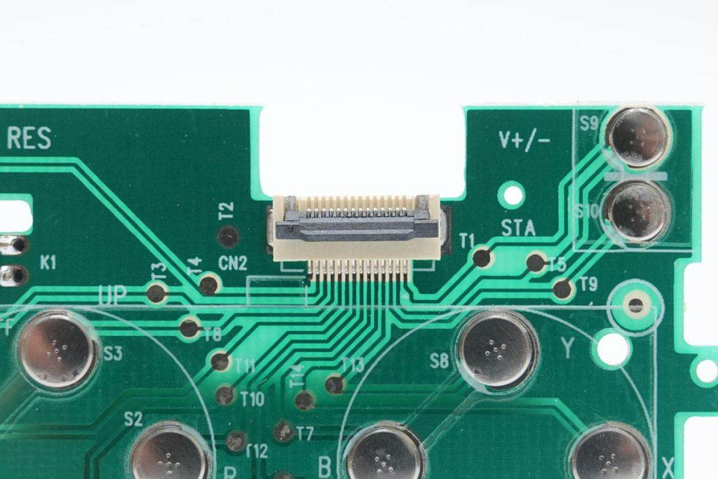

按键小板采用排线连接,上面粘贴锅仔片用于按键功能。
排线连接器特写。
滑动电源开关特写。
锅仔片按键特写。
