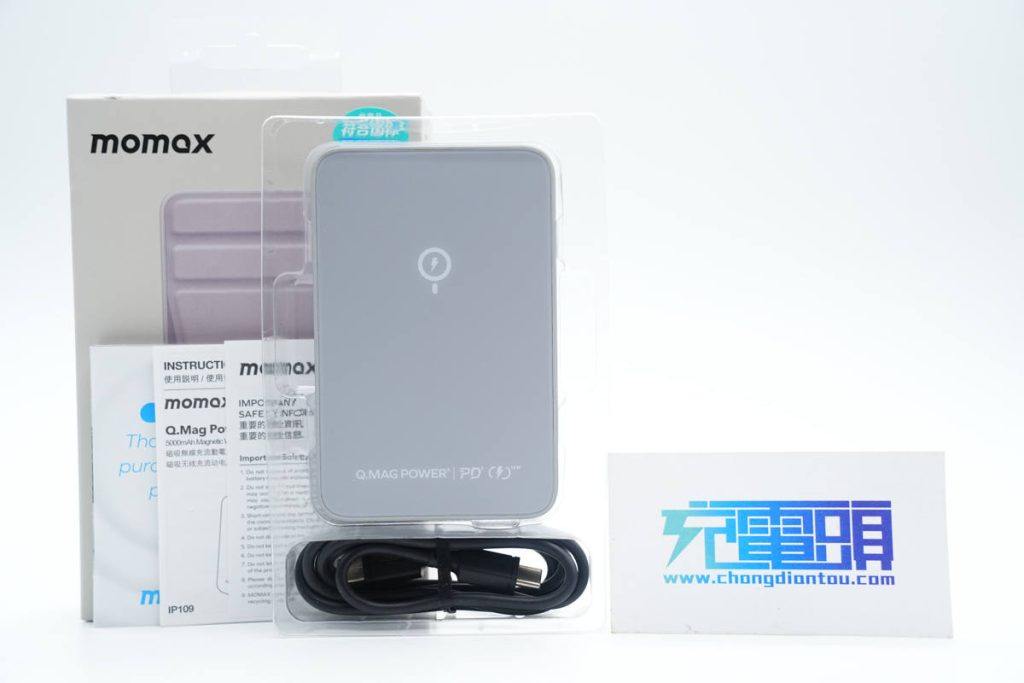

包装内含移动电源、数据线以及使用说明书。

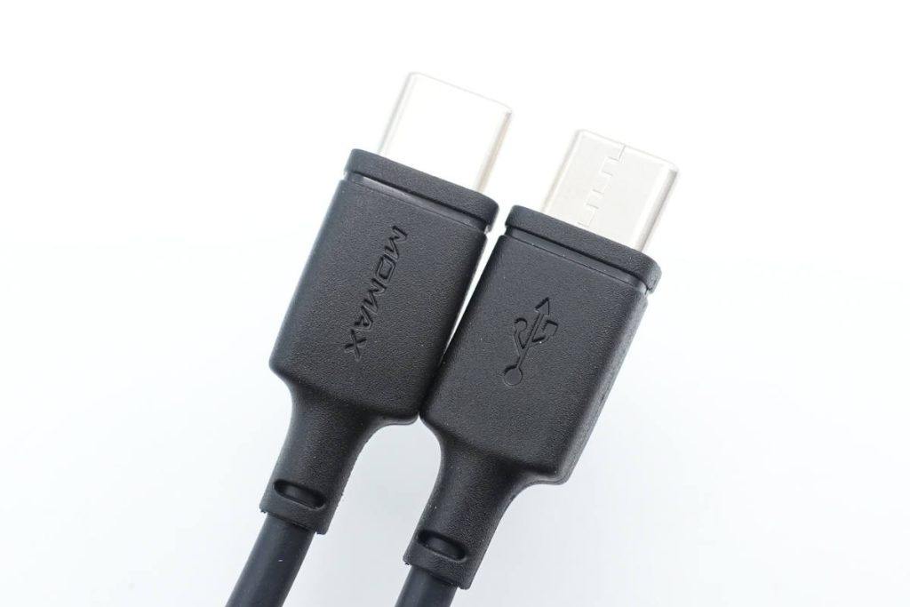

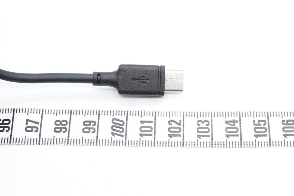

附带线缆是CC线,线头外壳磨砂方便插拔,其中一面印有MOMAX品牌。
测得线缆长度约为102cm。

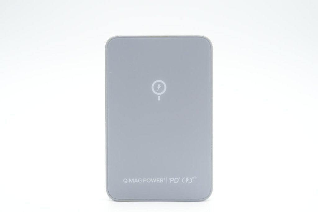

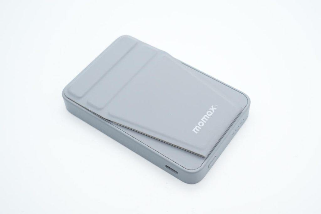

这款磁吸无线充移动电源灰色配色,外壳采用PC防火材质,表面磨砂抗指纹。
机身正面印有无线充、Q.MAG POWER和PD快充标识。

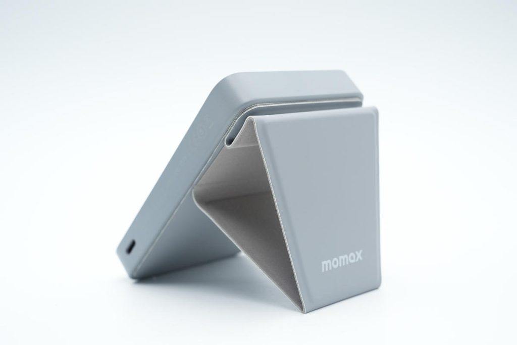

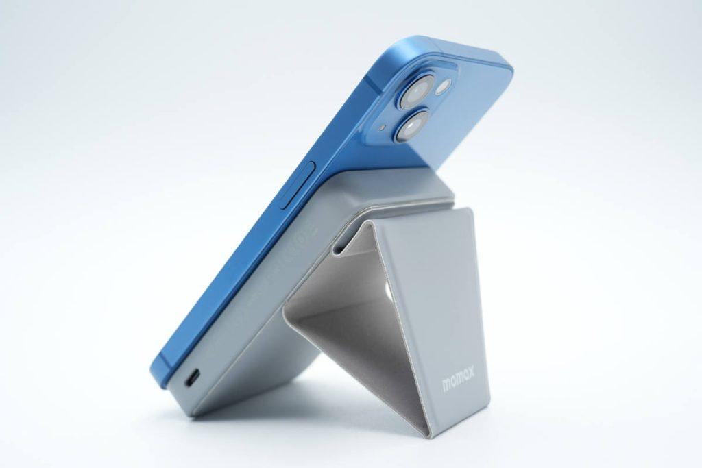

背面设有可折叠式皮质支架,并印有MOMAX品牌。
支架展开便可以让这款磁吸充电宝秒变立式无线充,让用户能够变充电边刷剧,极大提升产品实用性。

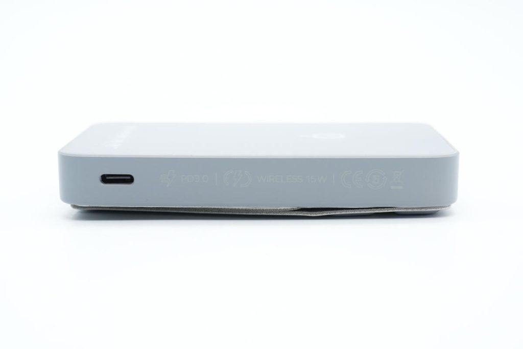

机身一侧配有单USB-C接口,此外印有PD3.0快充、15W无线充、CE认证等信息。

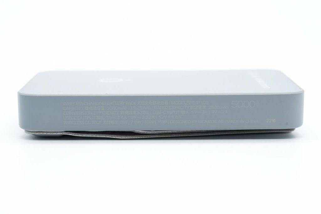

另一侧印有产品参数
型号:IP109
锂电池容量:5000mAh(19.25Wh)
额定容量:2800mAh
转换效率:≥78%
USB-C输入:5V3A、9V2A
USB-C输出:5V2.4A、9V2.22A、12V1.5A
无线输出:5W/7.5W/10W/15W

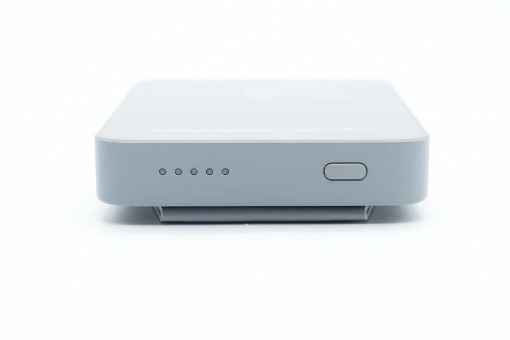

机身顶部设有电源键、充电和电量指示灯。

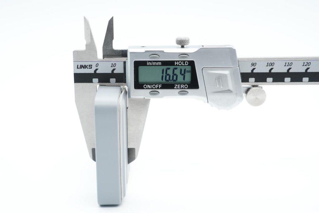

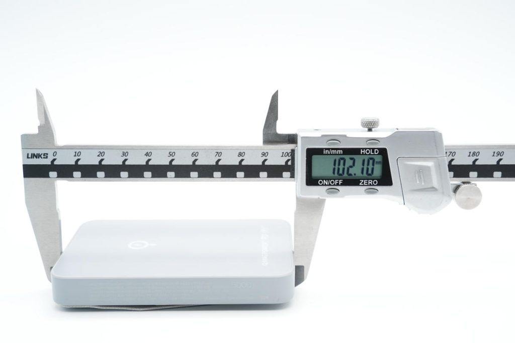

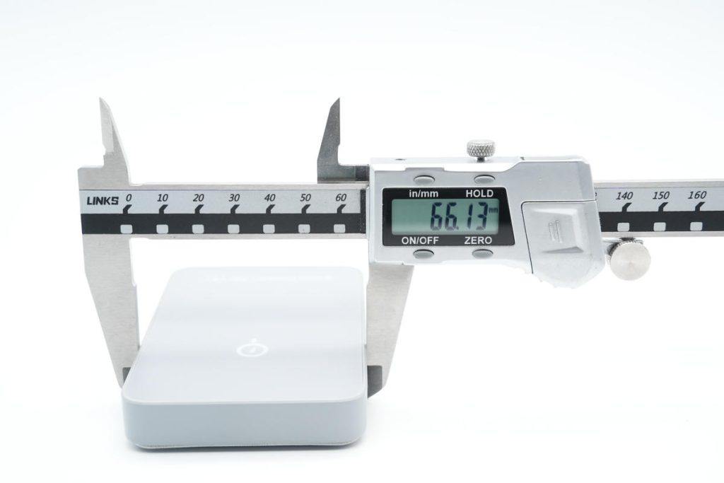

测得充电宝机身长度为102.1mm。
宽度为66.13mm。
厚度为16.64mm。

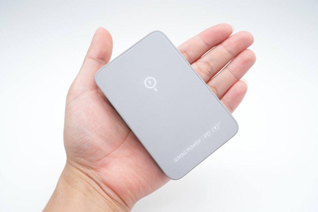

产品拿在手上的大小直观感受。
产品使用场景一览,可以充当支架实现边充电边刷剧。

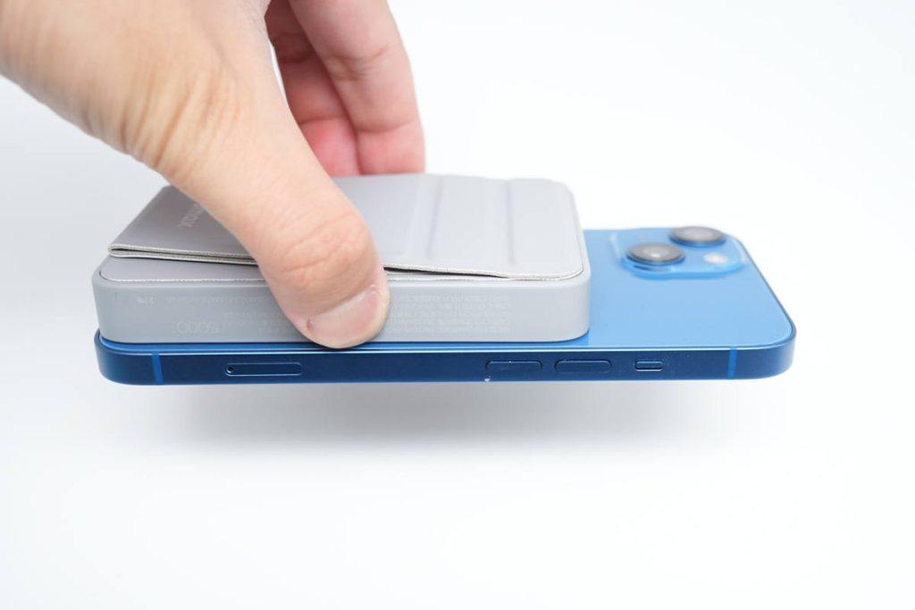

另外吸附力也很好,可以吸附手机悬空不掉落。

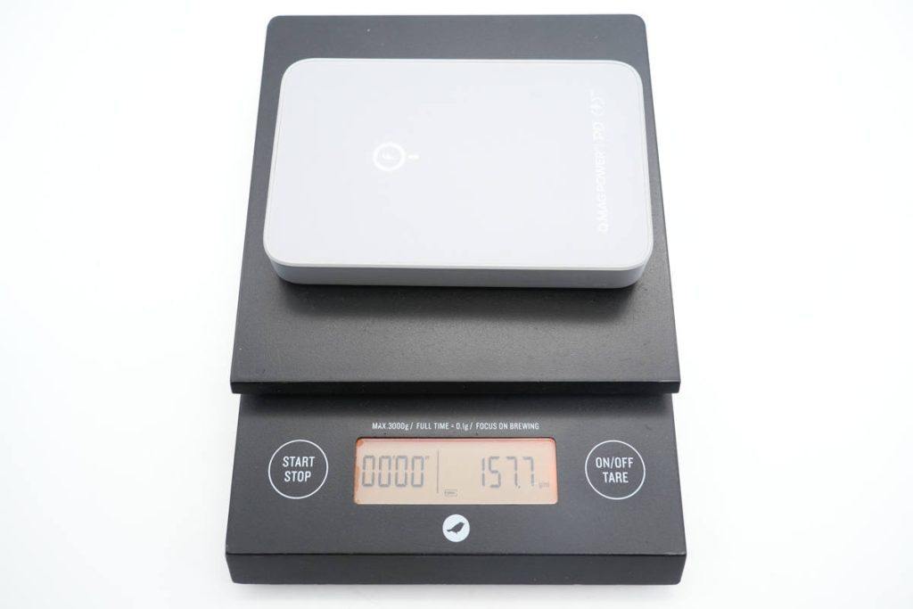

净重约为158g。

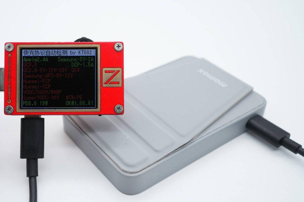

使用ChargerLAB POWER-Z KT002测得USB-C口支持Apple2.4A、Samsung 5V2A、DCP协议,以及PD3.0快充协议。

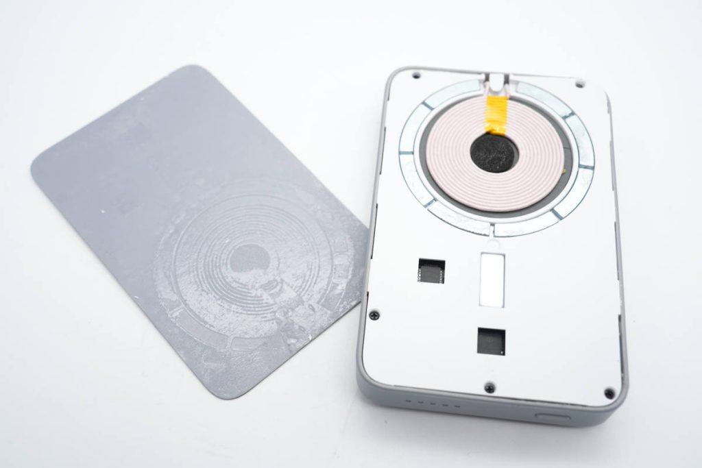

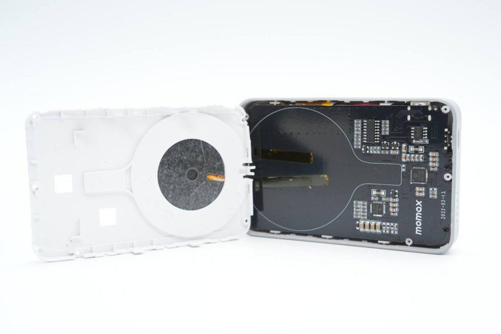

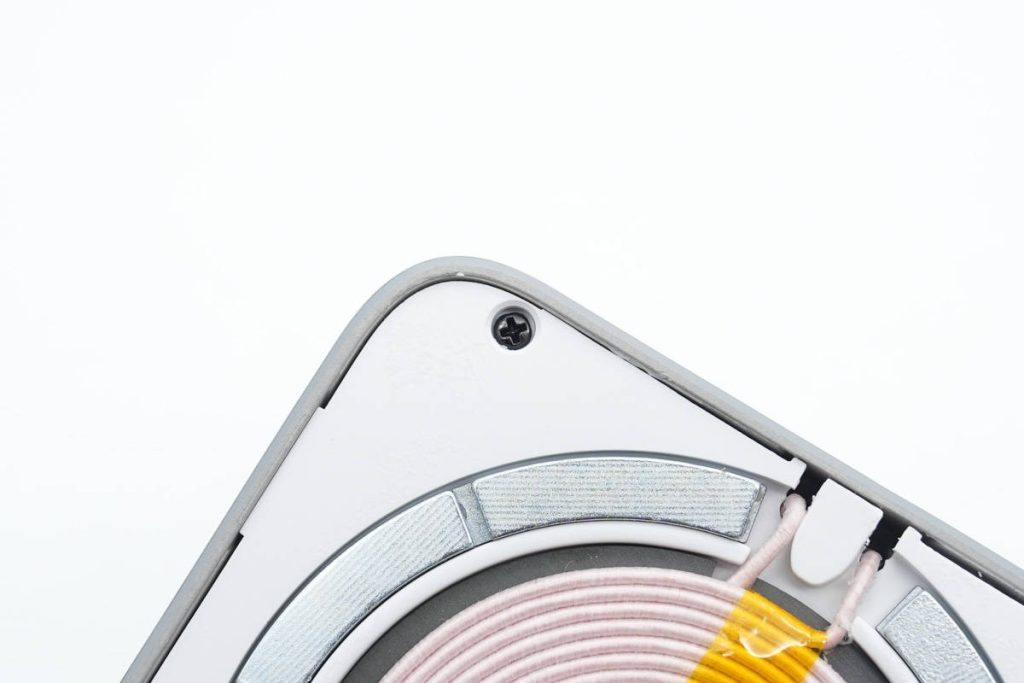

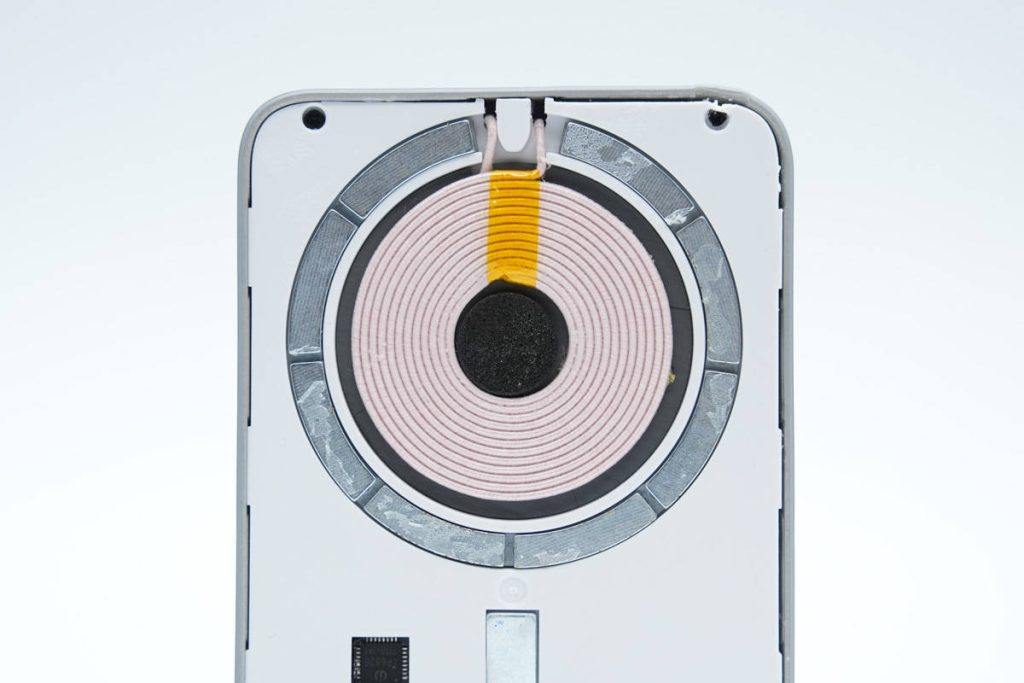

撕下表面粘贴的装饰面板,在面板下面是无线充电线圈,用于吸附手机的磁铁环和定位磁铁。
无线充电线圈固定在面板内部。
面板通过螺丝固定到外壳上。

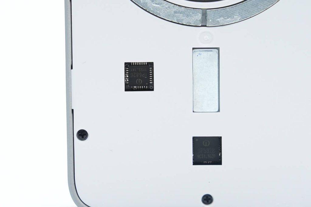

盖板对应芯片的位置镂空,露出两颗英集芯的高集成SOC芯片。

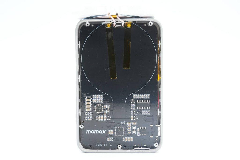

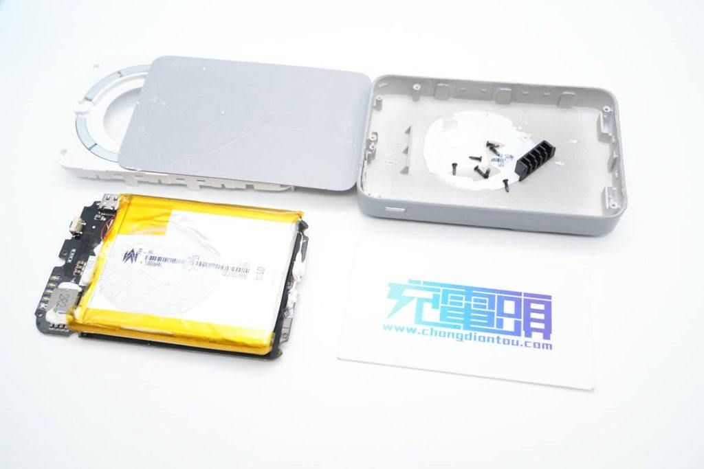

拧下固定螺丝打开盖板,在盖板下面是一整块的PCBA模块。
PCBA模块正面画出了线圈的定位线。

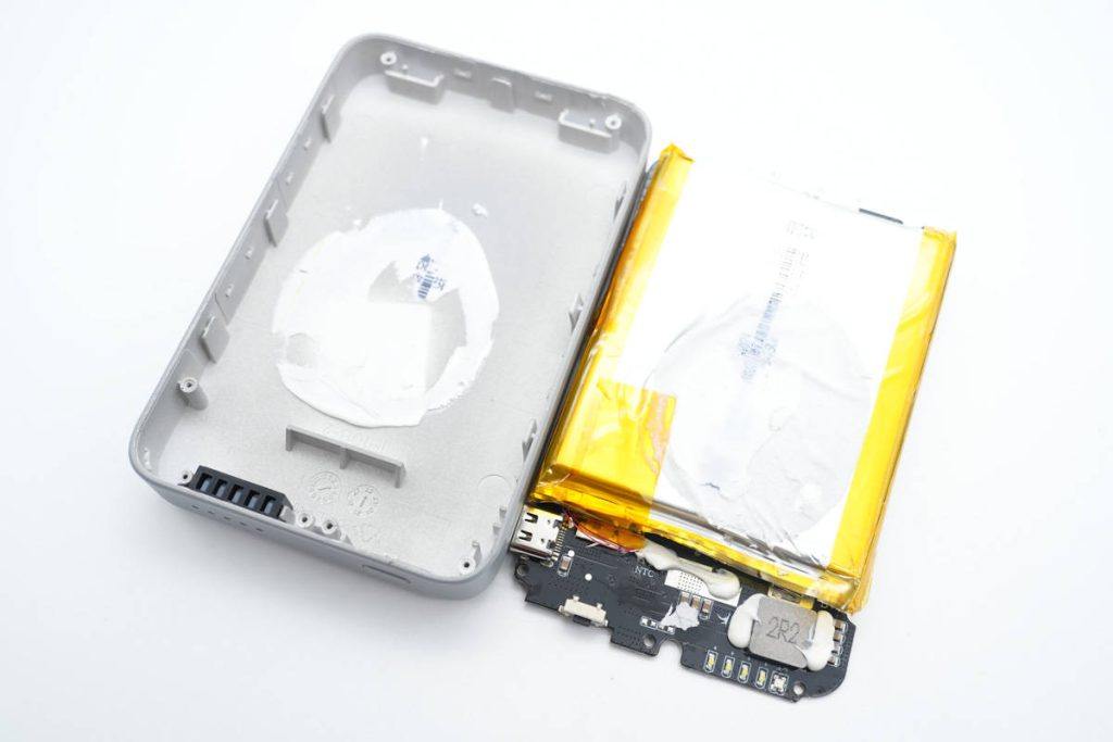

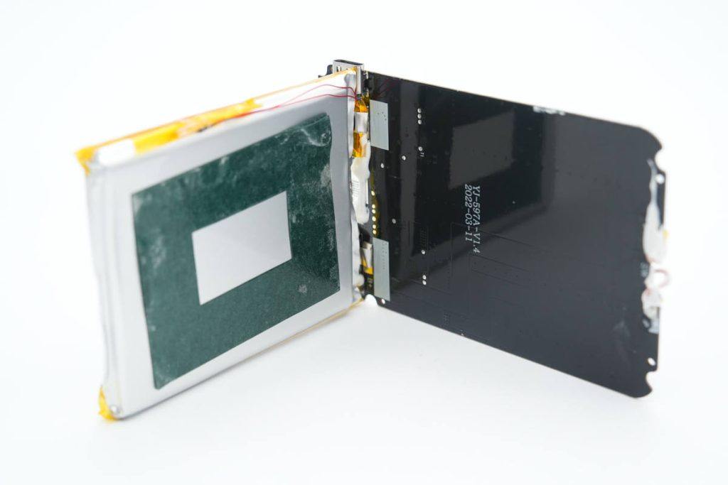

撬出电池和PCBA模块,电池通过胶水固定到外壳上。
电池来自诺威新能源,容量为5000mAh,电压为3.85V,属于高压电池,相比3.7V锂电池具有更高的能量,电池尺寸为7.5mm厚,60mm宽,74mm长。

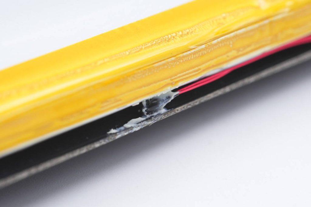

电池点焊连接到PCBA模块上,并粘贴有热敏电阻检测电池温度。
电池侧面固定的热敏电阻特写。
电池通过双面胶固定到PCBA模块上。

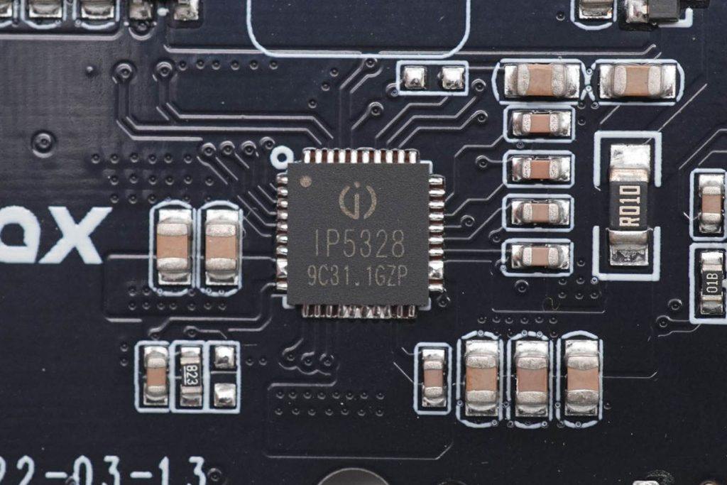

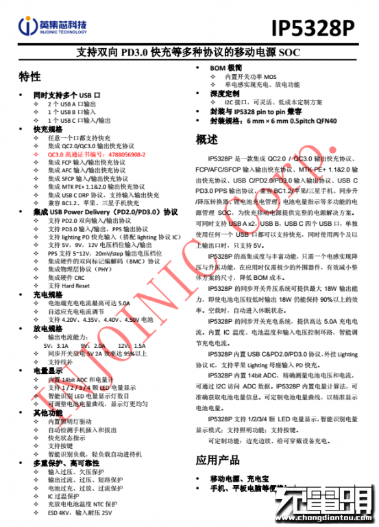

移动电源主控芯片采用英集芯IP5328P,集成了升降压和协议识别功能。得益于高集成度,芯片外围器件少,所以IP5328很适合应用于小尺寸PCB设计。同时英集芯IP5328P还集成QC2.0/QC2.0/ QC 3.0 输出快充协议,并且通过了QC3.0高通认证,证书编号:4788056908-2。集成FCP、AFC、SFCP、MTK PE、USB C DRP 、BC1.2输入 /输出充电协议。
充电头网通过拆解了解到,采用英集芯IP5328P的产品还有腾讯赤兔马移动电源、品胜TS-D245 USB PD移动电源、羽博20000mAh PD移动电源、华美M10移动电源、OLODO CS3-PD18 移动电源、realme 10000mAh移动电源等。
2.2μH升降压电感焊接在PCB背面,降低厚度,两侧打胶固定。采用10*10mm大尺寸电感,降低温升。

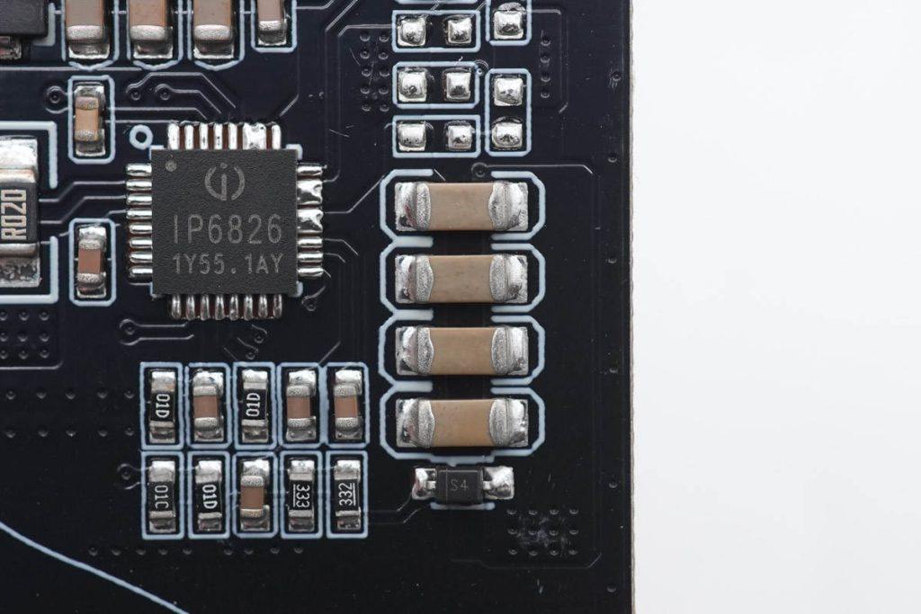

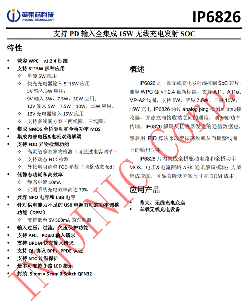

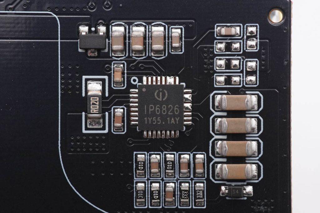

无线充电部分采用英集芯IP6826无线充电发射SOC,芯片内部集成全桥驱动电路和全桥功率MOS,集成电压和电流两路解调模块,支持15W无线充电应用,并且支持双线圈和三线圈应用,并兼容NPO和CBB谐振电容,单颗芯片即可实现完整的无线充电设计,支持USB PD等快充取电。
英集芯IP6826采用QFN5*5-32封装,适用于无线充电应用,例如无线充电背夹,无线充电器以及无线车充应用。
无线充电谐振电容特写,采用NPO电容,1206封装,四颗并联。

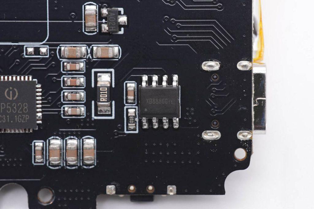

电池保护芯片采用赛芯微XB8886G,是一颗高集成一体化的电池保护芯片,支持电池过充,过放和过流保护。

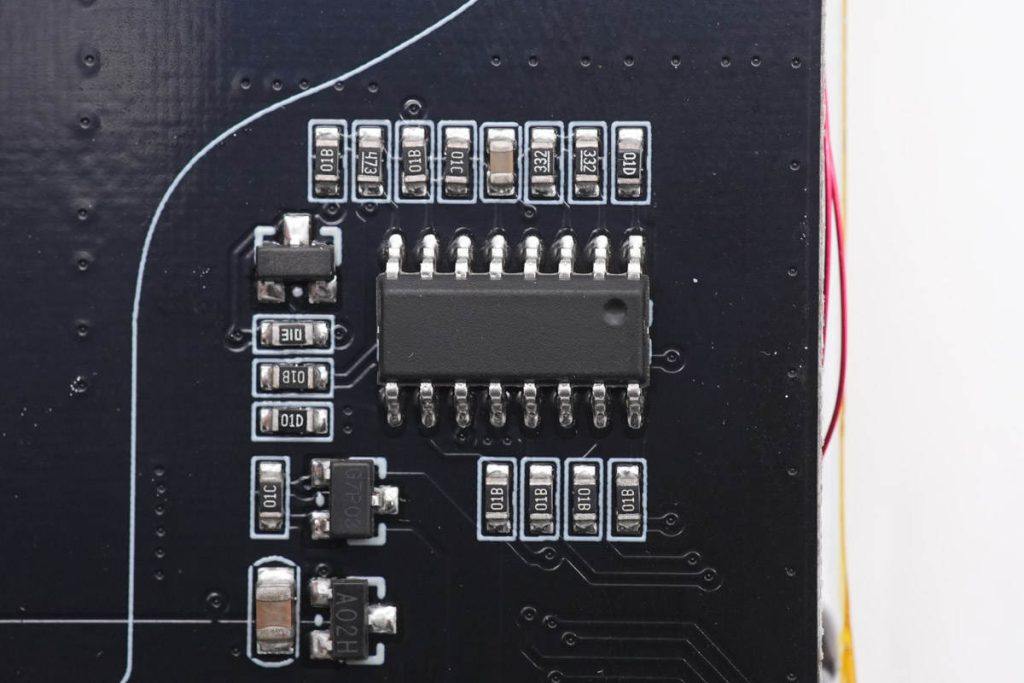

用于指示灯控制的无标单片机特写。

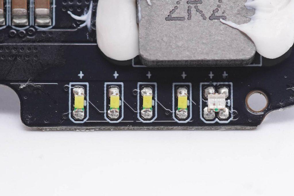

电源指示灯和状态指示灯特写,指示移动电源的快充状态及电池电量。

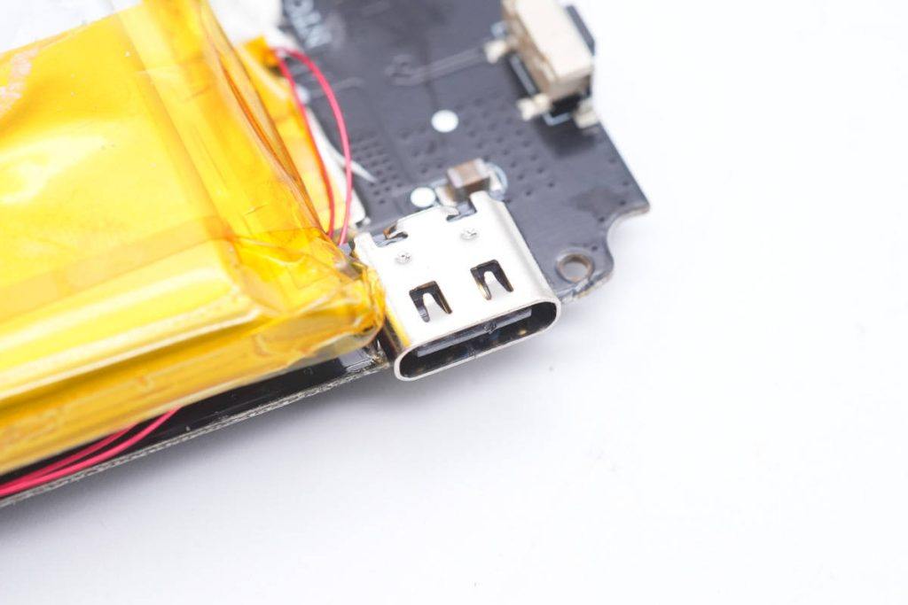

USB-C母座采用过孔焊接固定,黑色胶芯不露铜。

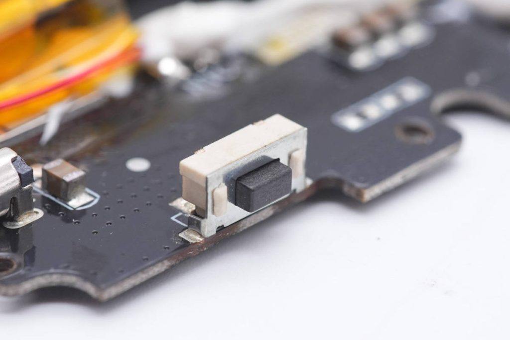

电量显示按键采用贴片焊接。
