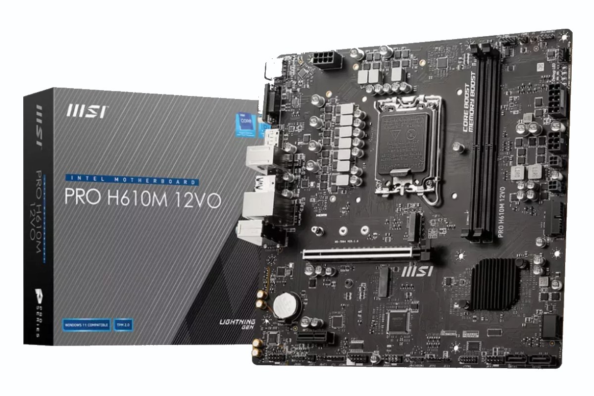

近日,微星发布了一款采用 ATX12VO 规范的主板 —— PRO H610M 12VO,成为 ATX12VO 家族的新成员,为这个不温不火的小市场添砖加瓦。

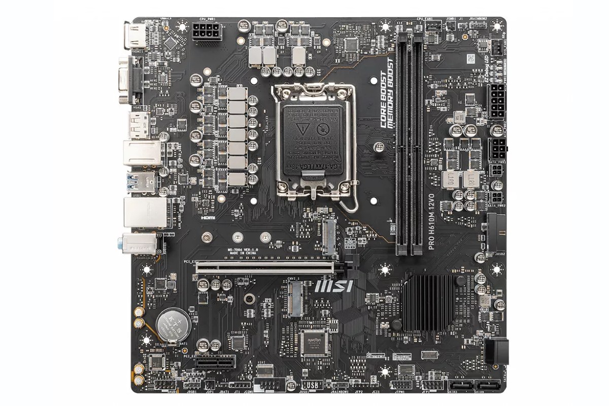

其实这并不是微星第一次推出 ATX12VO 主板,2021 年,微星就发布过 Z590 PRO 12VO,从芯片组来看,定位高端市场。这次推出的第二款 ATX12VO 规范主板 PRO H610M 12VO,芯片组为入门级 H610,支持 12 代酷睿处理器,支持 DDR5 4800 内存,推测主攻 OEM 市场。
内部接口方面,LGA 1700插座支持 12 代酷睿平台,2 条 DDR5 内存插槽、1 条PCI-e 4.0 x 16 显卡插槽、1条 PCI-e 3.0 x1 插槽,一条 32Gbps M.2 固态硬盘插槽、一条 M.2 Wi-Fi 插槽。

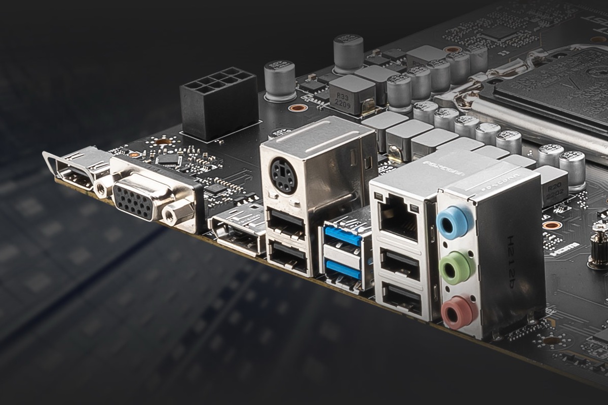

尾部挡板带有 HDMI、DP、VGA、USB-A 3.2 Gen1 5Gbps *2、USB-A 2.0 *2,RJ45、PS2、3孔位音频插孔。

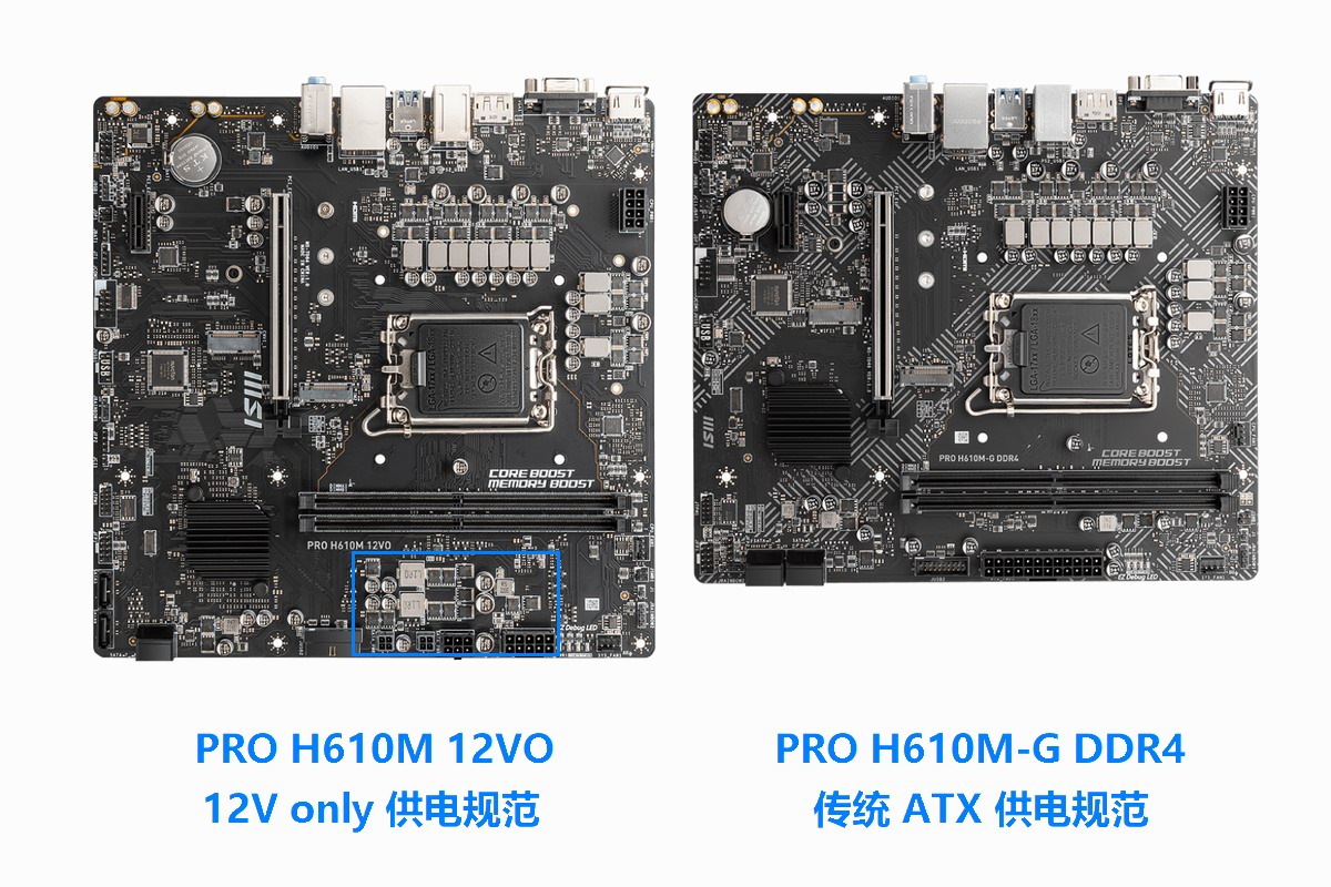

为么让小伙伴直观对比,小编将两种供电规范的主板放在一起,左手边是 PRO H610M 12VO,采用 12V only 供电规范,而右手边则是普通 H610M 主板,采用传统 ATX 供电规范。从主板尺寸来看,PRO H610M 12VO 因额外加入的供电转换电路也导致板型更宽大。

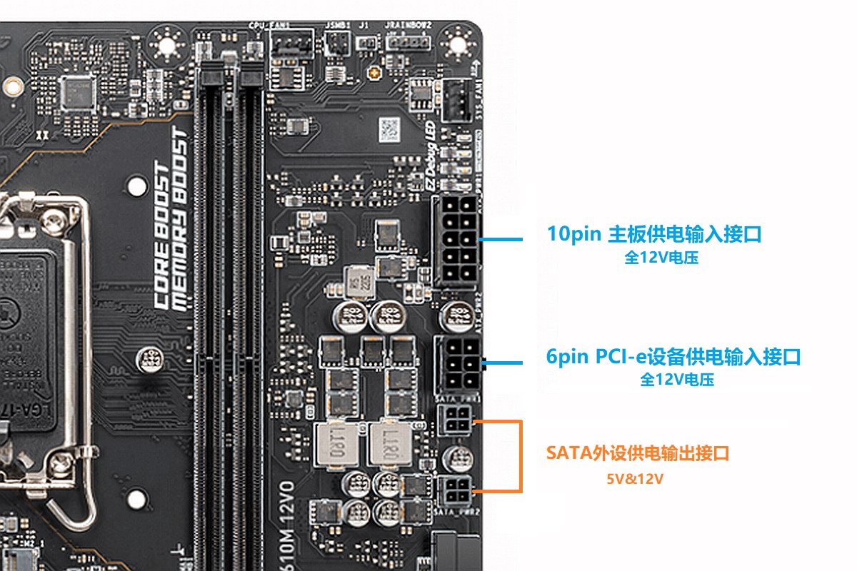

我们放大 PRO H610M 12VO 的供电接口附近看看,主板电源输入端从传统的 24pin 宽排接口,更改为 10pin 插孔,输入电压为全 12V,旁边带有一个 6pin PCI-e 设备供电输入口,用于给显卡等大功率设备供电。
由于 PC 电源上没有了常见的 3.3V、5V 输出,所以这部分电压现在由主板提供,主板上有两个小小的 4pin 输出接口,为 SATA 硬盘等外设提供 5V&12V 电压,配套转接线使用。
