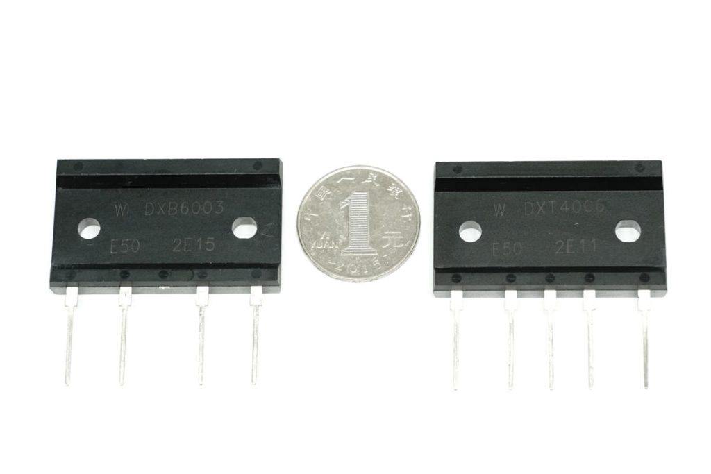

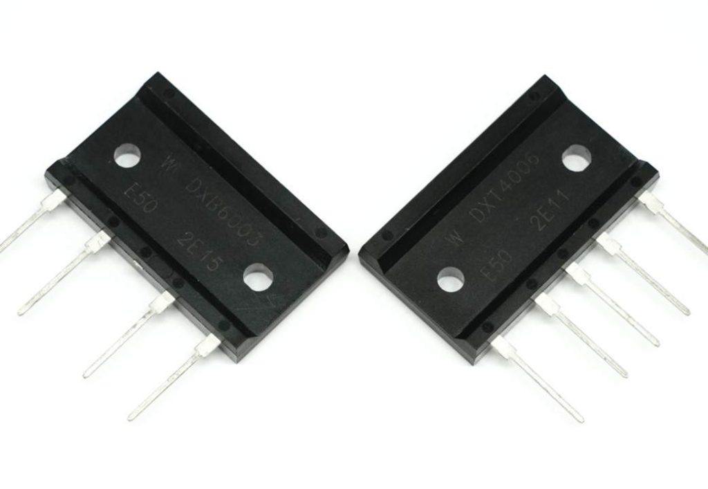

为应对大功率电源及大功率储能逆变电源应用,沃尔德于2021年开发出DX系列桥堆,采用DXB封装和DXT封装,可用于3K-6KW超大功率的电源及储能逆变电源产品中。

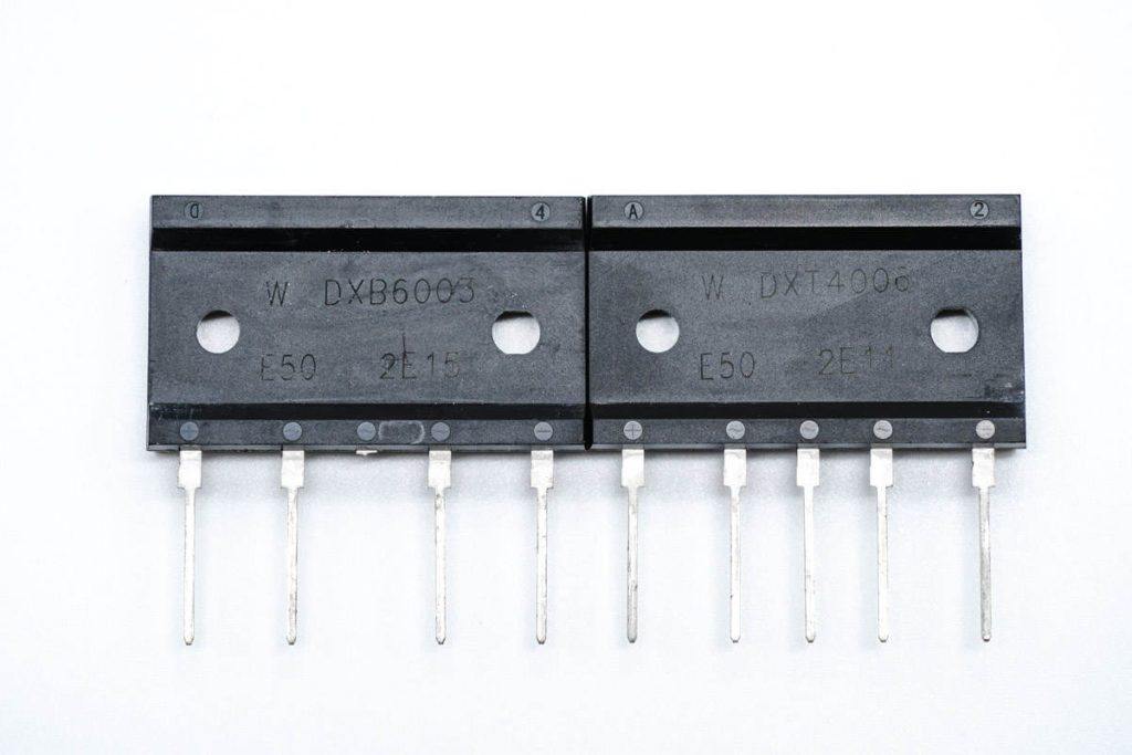

沃尔德将四颗或六颗芯片封装到一个桥堆里,大大节省传统四颗或六颗二极管所占空间;多颗芯片封装到一起,相对于分离的二极管来讲,一致性更好;人工成本以及产品的整体性价比更高;对于生产加工效率也有极大的提高。
DXB和DXT封装尺寸如上图所示,DXB封装为4引脚设计,可用于单相逆变桥和 LOW VF 单相整流桥产品;DXT封装为5引脚设计,可用于三相逆变桥和 LOW VF 三相整流桥产品。

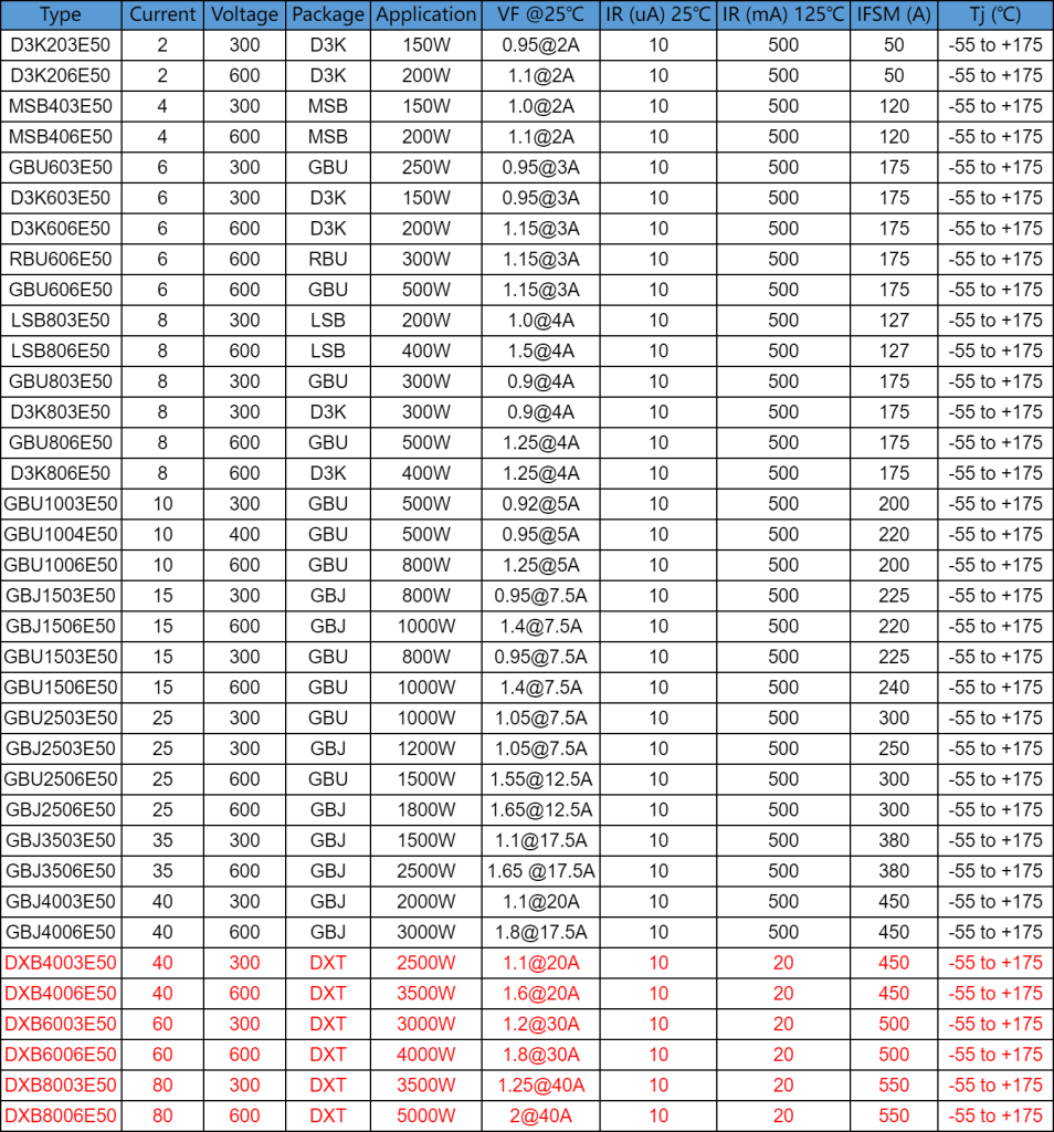

沃尔德 LOW VF 桥系列产品目录如上表所示,其中采用DXB封装的单相整流桥 DXB2508L 工作电流为25A,采用DXT封装的三相整流桥 DXT4008L 和 DXT6008L 工作电流分别为40A和60A,弥补市面上大功率应用场景LOW VF桥堆的空缺。
沃尔德单相逆变桥产品目录如上表所示,采用DXB封装相比采用GBJ、GBU等封装的产品,在正向压降、反向漏电流、浪涌电流等方面更具优势。此次推出的DXB封装桥堆提供40A、60A、80A三种工作电流和两种工作电压可选,300V桥堆适合110V电压输出,600V桥堆适合220V电压输出。
沃尔德三相逆变桥产品目录如上表所示,均采用DXT封装,提供40A、60A、80A三种工作电流和300V、600V两种工作电压可选,满足不同使用场景。
