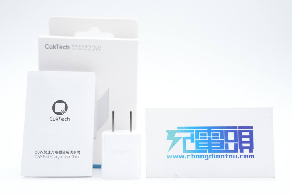

酷科迷你20W快充开箱
包装盒正面印有CukTech品牌、充电器名称以及外观图。
背面印有产品参数以及商家信息。
包装内含充电器和使用说明书。

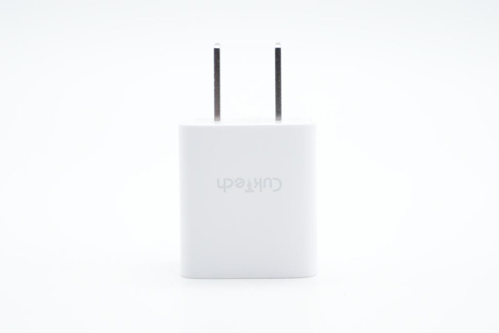

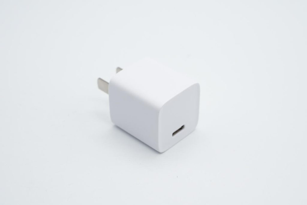

充电器采用PC材质塑料外壳,表面哑光处理,整体相当的小巧简洁。
腰身一面印有CukTech品牌。
充电器配备固定式国标插脚。

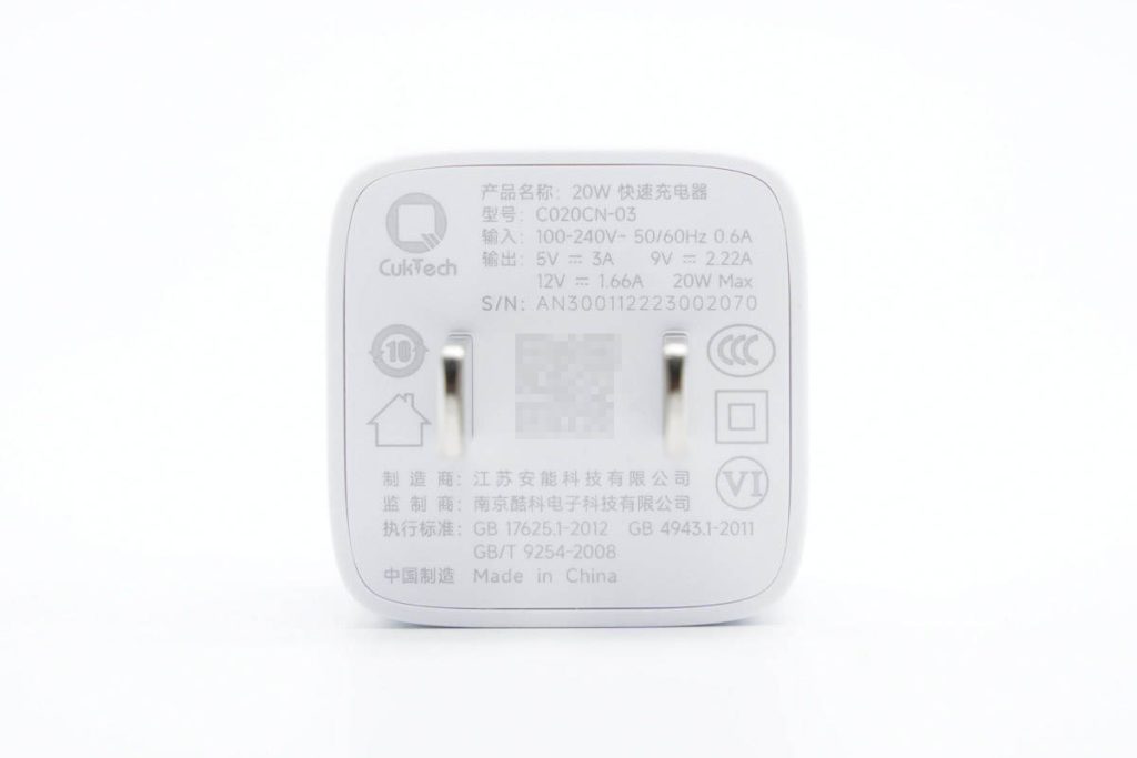

输入端外壳上印有充电器参数
型号:C020CN-03
输入:100-240V~50/60Hz 0.6A
输出:5V3A、9V2.22A、12V1.66A 20W Max
制造商:江苏安能科技有限公司
监制商:南京酷科电子科技有限公司
产品已通过CCC认证,以及VI级能效认证。

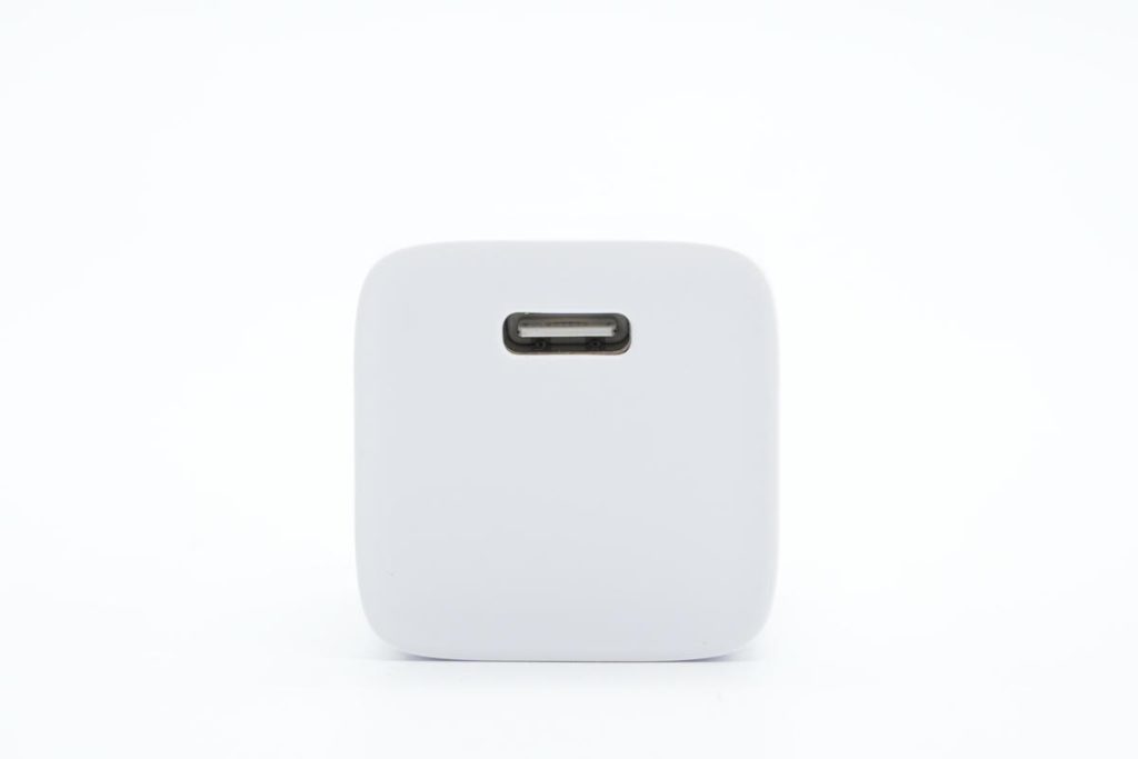

机身顶面配有单USB-C接口,白色胶芯。

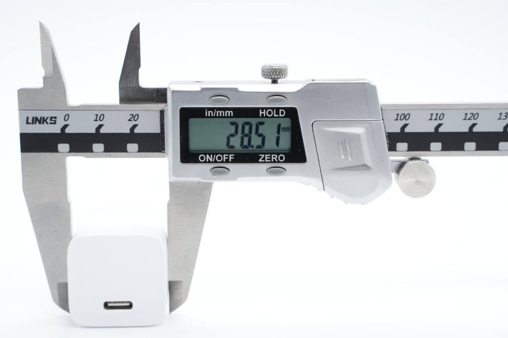

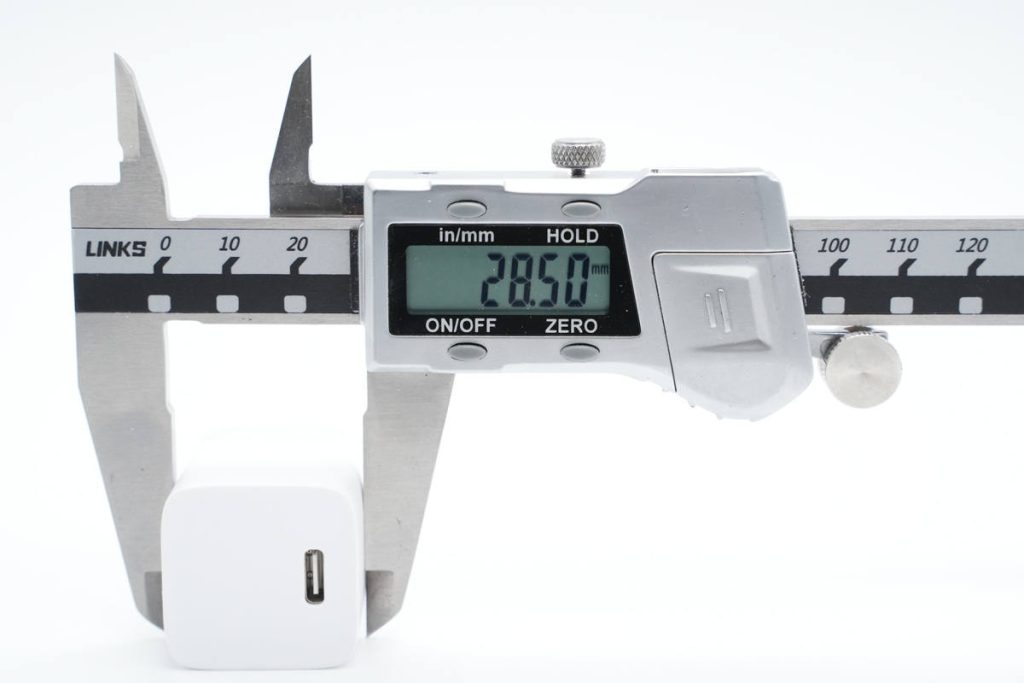

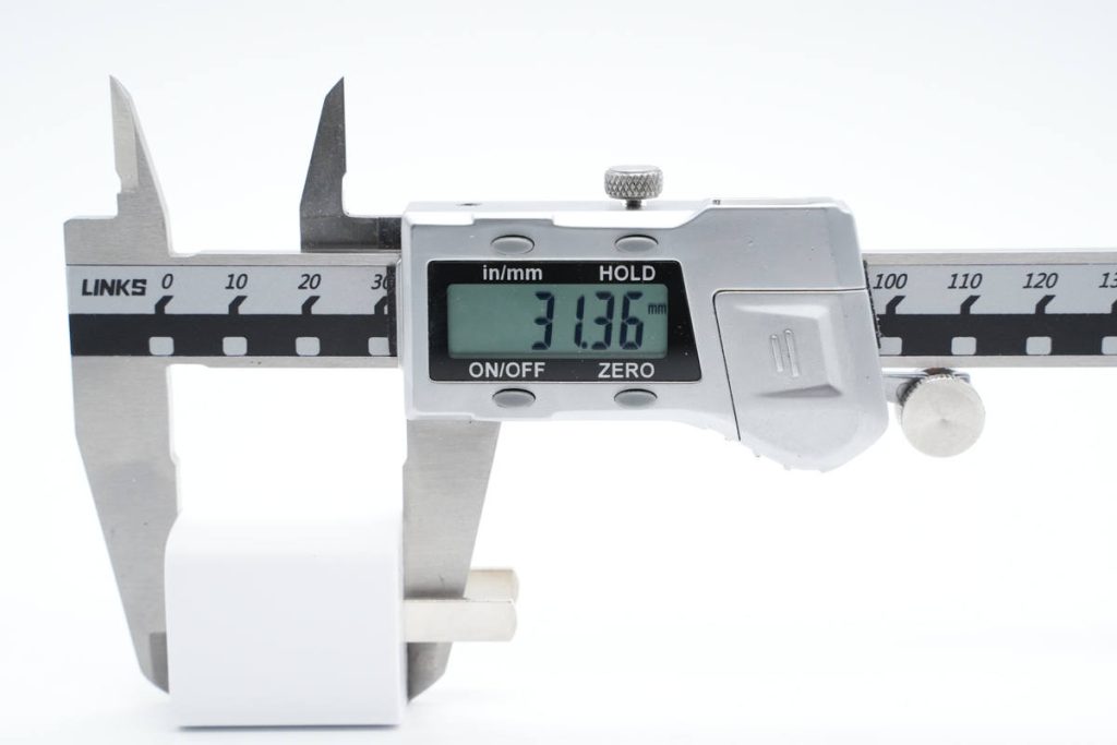

测得充电器机身高度为31.36mm。
宽度为28.51mm。
厚度为28.5mm。

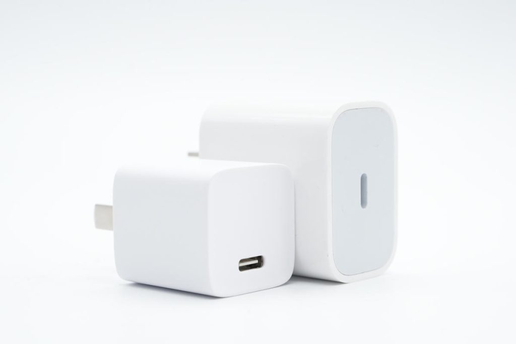

和苹果20W充电器对比,机身小巧很多。

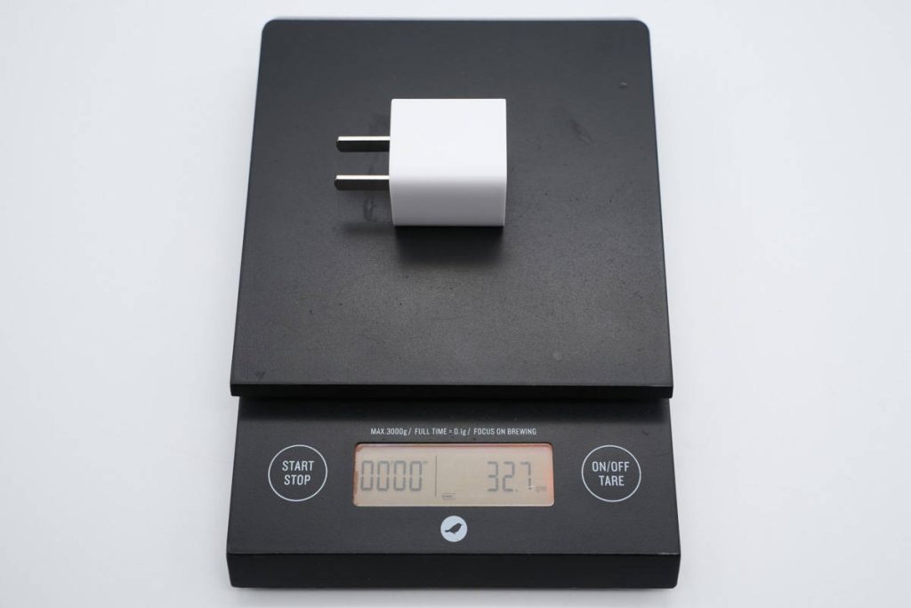

充电器净重约为33g。

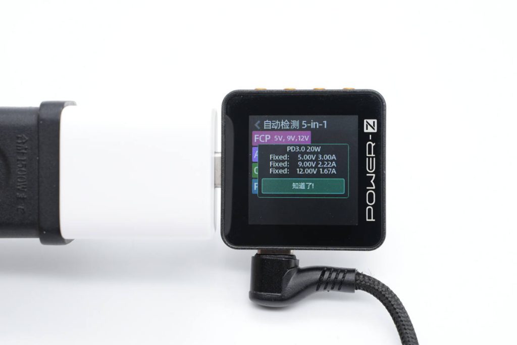

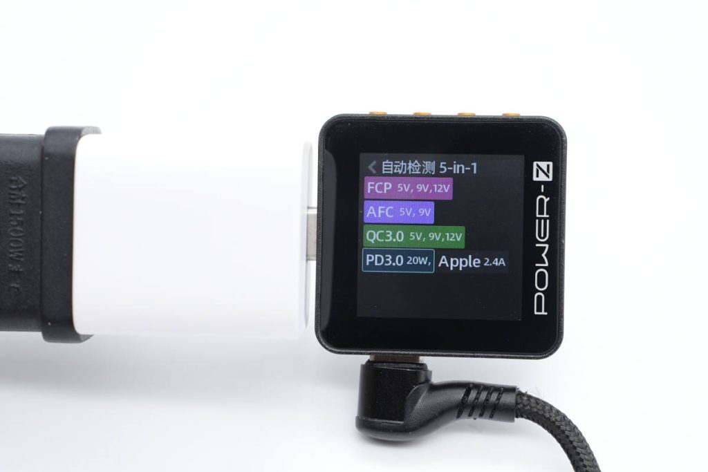

使用ChargerLAB POWER-Z KM002C测得USB-C口支持Apple 2.4A、QC3.0、AFC、FCP、PD3.0快充协议。
并且还具备5V3A、9V2.22A、12V1.67A三组固定电压档位。

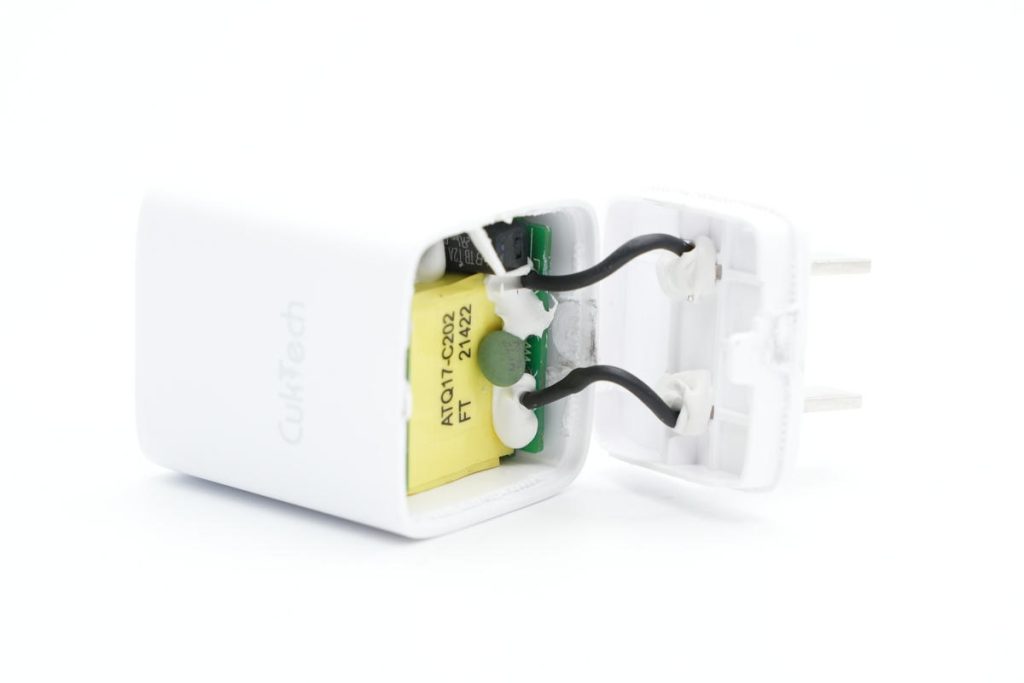

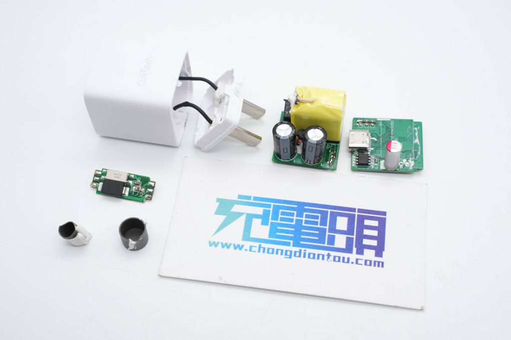

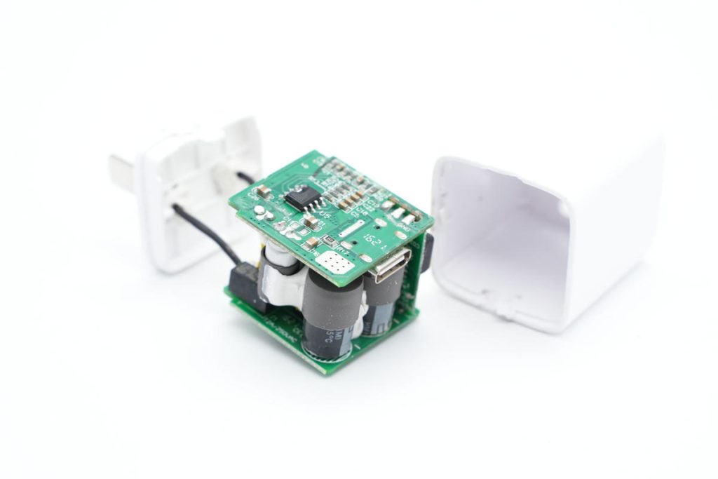

沿插脚侧外壳接缝拆开充电器外壳,交流输入通过导线焊接连接。

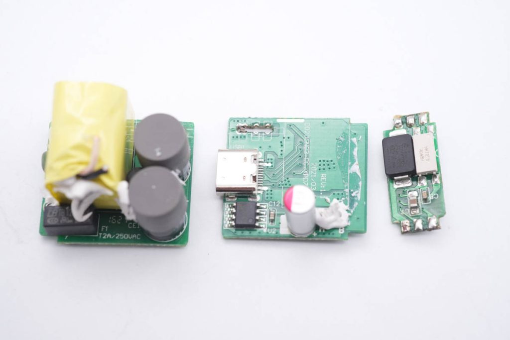

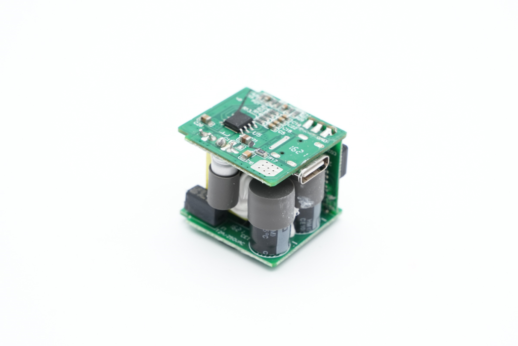

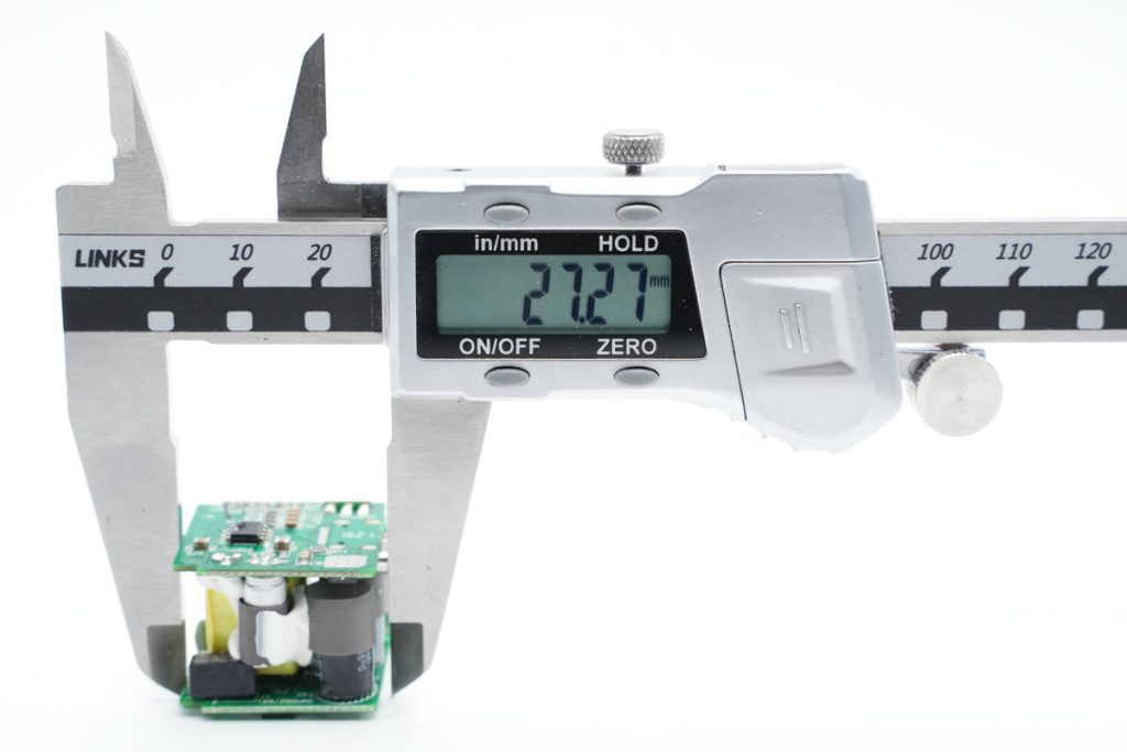

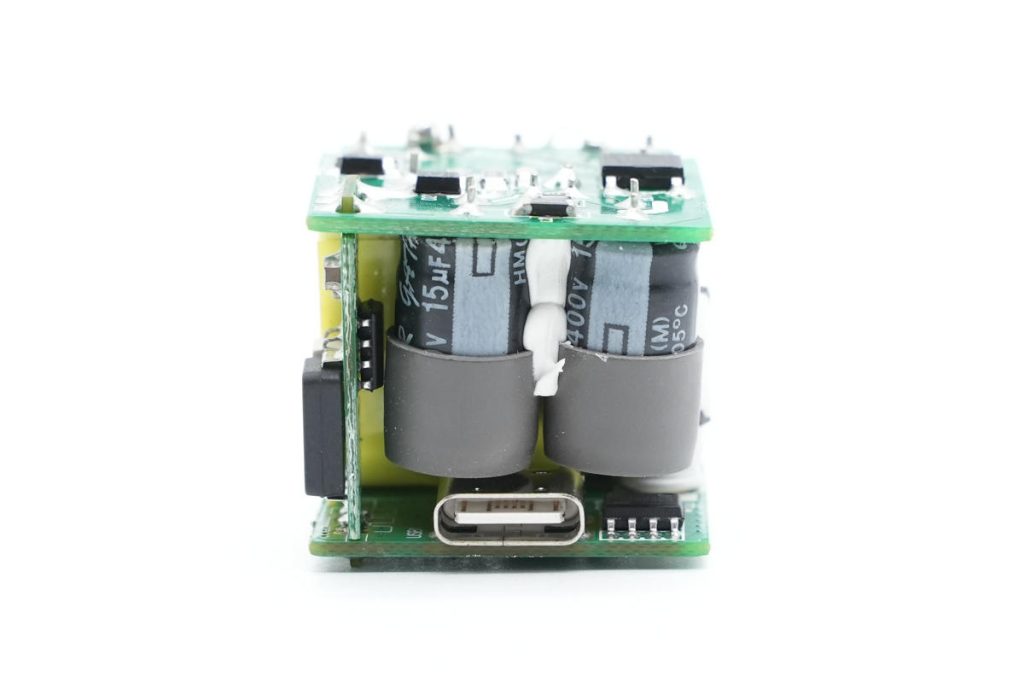

抽出内部PCBA模块,内部采用三块PCB焊接组合,充分利用内部空间。
充电器内部初次级电解电容均套有灰色硅胶套绝缘,并打胶固定。

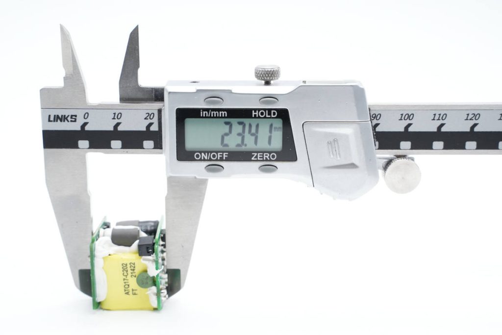

使用游标卡尺测得PCBA模块长度约为27.27mm。
PCBA模块宽度约为24.18mm。
PCBA模块厚度约为23.41mm。

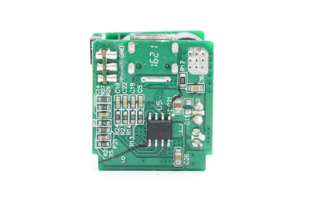

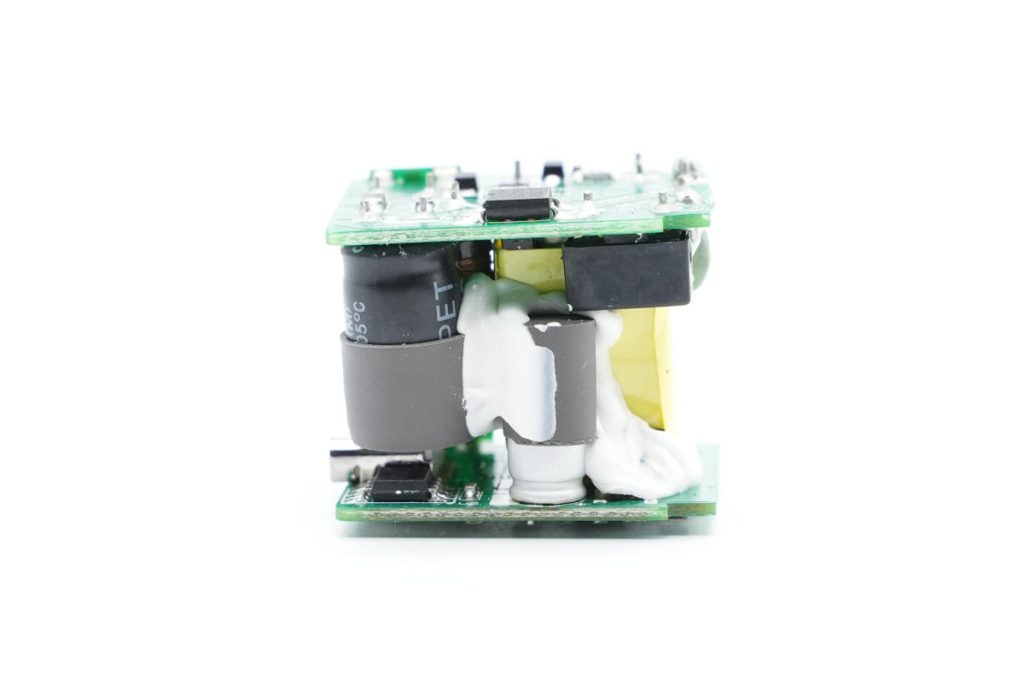

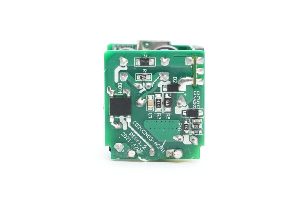

输入端小板背面焊接整流桥。
输出端小板焊接输出协议芯片。
两片小板之间通过一块小板焊接连接。
初级滤波电解电容和输出固态电容均套有胶帽绝缘,并打胶固定。
下面通过焊接拆分开三块小板,小板上分别焊接保险丝,变压器,高压滤波电容。次级侧小板焊接固态电容,同步整流芯片。连接两块小板的垂直小板上焊接贴片Y电容,反馈光耦和初级主控芯片。

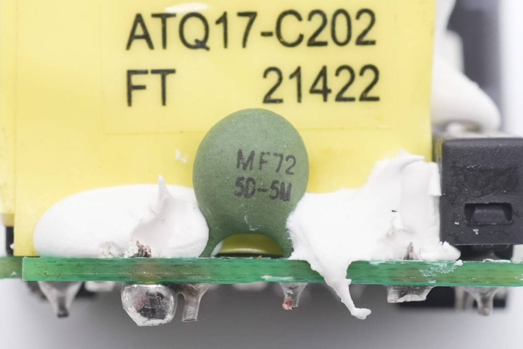

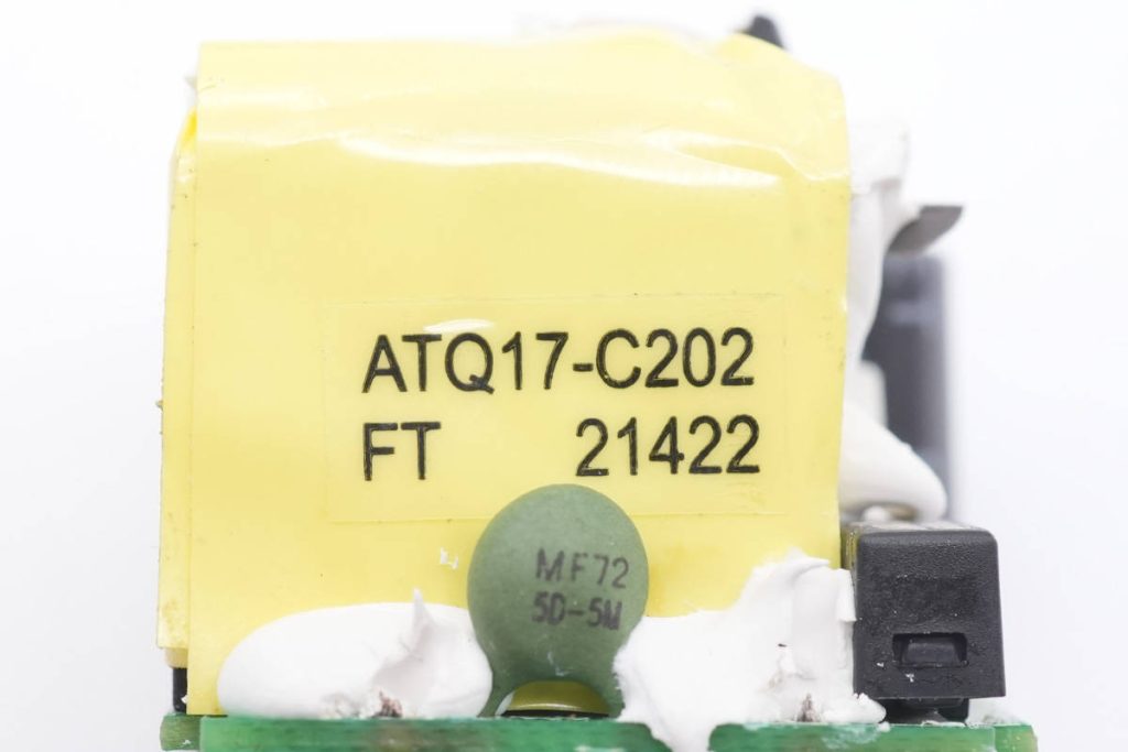

热敏电阻为MF72系列,5D-5M,直径5mm,冷态电阻5Ω,用于抑制充电器接入电源的冲击电流。

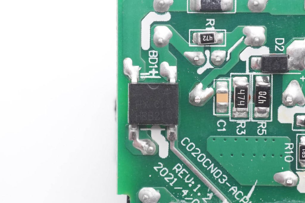

输入端整流桥丝印HRB210,规格为2A 1000V。

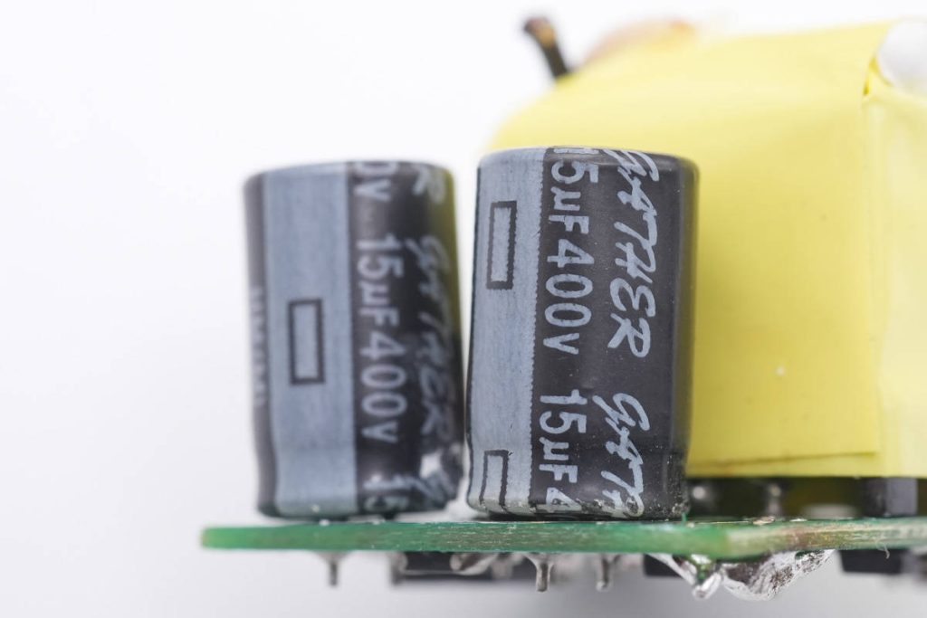

两颗高压滤波电解电容来自凯泽鑫,规格为15μF 400V,电容顶部套有胶帽用于绝缘。

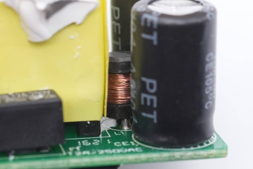

两颗电容之间焊接一颗差模电感,采用工字磁芯绕制。

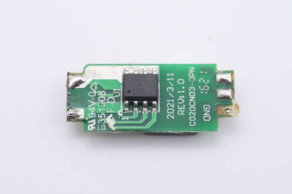

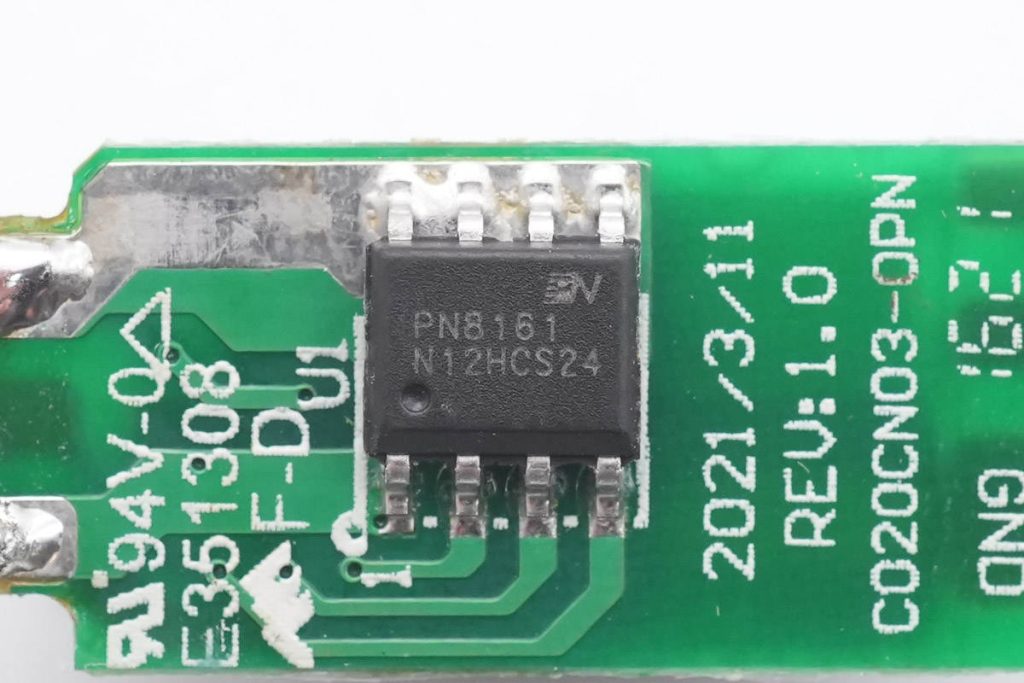

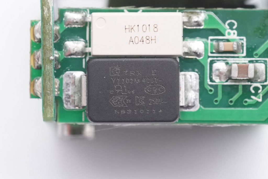

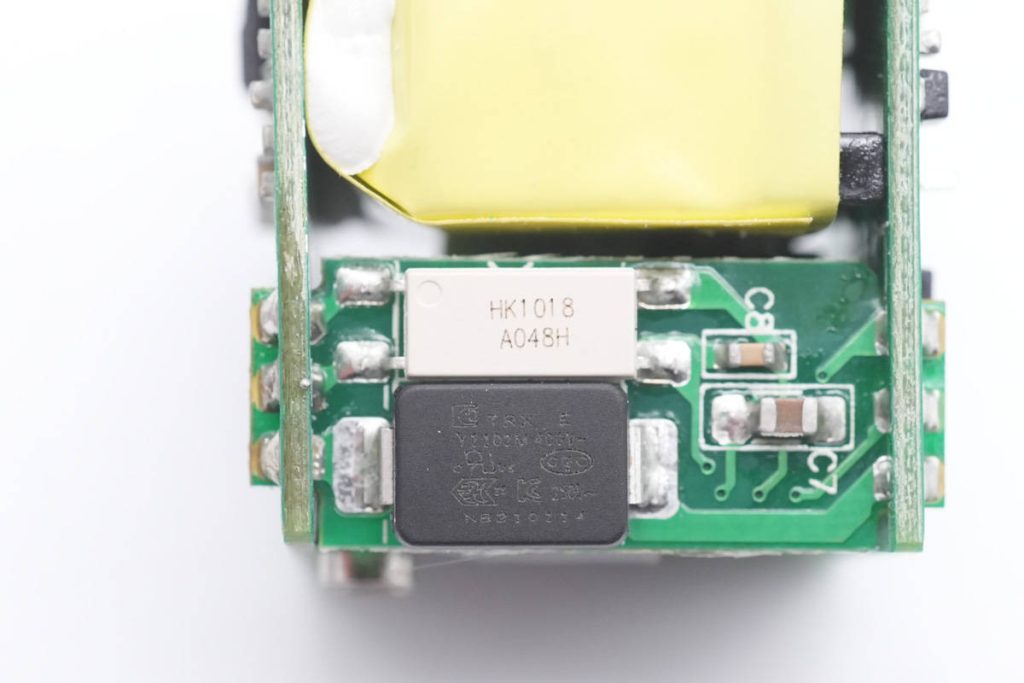

初级主控芯片焊接在垂直小板上。
初级主控芯片来自芯朋微,型号PN8161,是一颗内置开关管和控制器的反激准谐振电源芯片,专用于高性能、外围元器件精简的交直流转换开关电源。该芯片提供了极为全面和性能优异的智能化保护功能,包括输出过压保护、周期式过流保护、过载保护、软启动功能。
通过QR-PWM、QR-PFM、Burst-mode的三种模式混合调制技术和特殊器件低功耗结构技术实现了超低的待机功耗、全电压范围下的最佳效率。频率调制技术和SoftDriver技术充分保证良好的EMI表现。
变压器采用ATQ17磁芯,使用绝缘胶带严密包裹,变压器底部打胶固定。
垂直焊接的小板上还焊接了一颗贴片Y电容以及用于输出电压反馈的白色光耦。
贴片Y电容来自四川特锐祥科技股份有限公司,具有体积小、重量轻等特色,非常适合应用于氮化镓快充这类高密度电源产品中,料号TMY1102M。

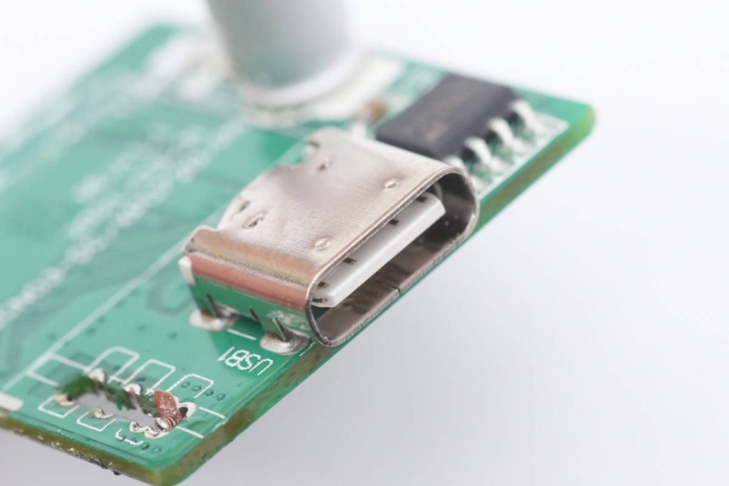

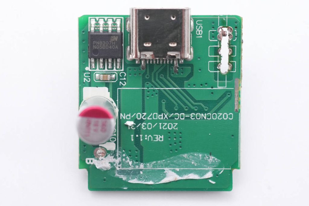

次级侧小板特写,焊接输出USB-C母座,同步整流芯片和输出滤波电容。

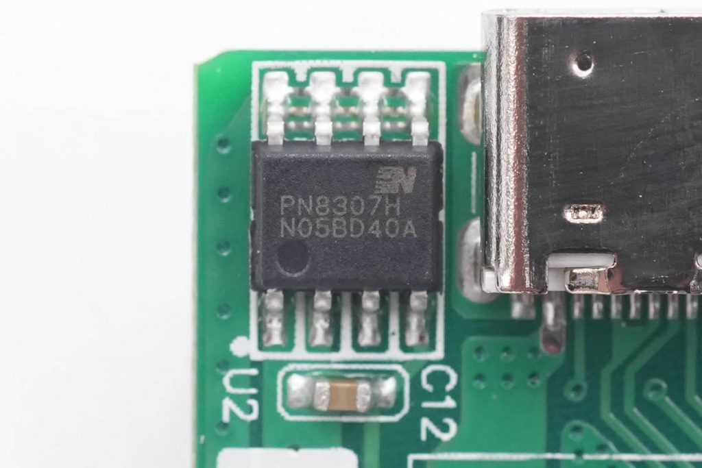

输出同步整流芯片来自芯朋微,型号PN8307H,芯片内置同步整流控制器及高雪崩能力功率MOSFET,用于在高性能AC/DC反激系统中替代次级整流肖特基二极管。PN8307H内置电压降极低的功率MOSFET以提高电流输出能力,提升转换效率,使得系统效率可以满足6级能效的标准,并留有足够的裕量。
PN8307H内置12mΩ60V耐压同步整流管,适用3.6V-20V常用适配器输出,适用于QC3.0适配器及其他固定电压输出的适配器。该芯片还集成了极为全面的辅助功能,包含输出欠压保护、防误开启、最小导通时间等功能,同时外围元件非常精简。

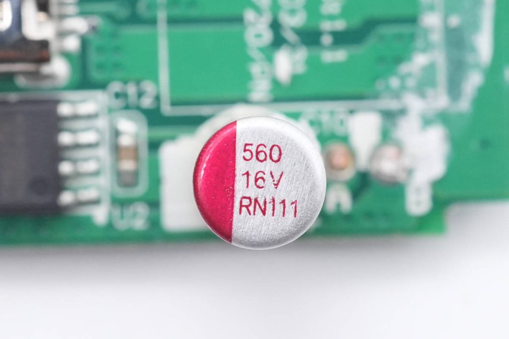

输出滤波电容来自PolyCap柏瑞凯,为RN系列小体积固态电容,规格为560μF 16V,尺寸为∅5.5*11mm。
充电头网拆解了解到,柏瑞凯旗下电容产品可广泛应用于充电器、车充、无线充、移动电源、储能电源等领域,并被华为、联想、OPPO、小米、紫米、努比亚、公牛、ANKER、网易智造等知名品牌的数十款产品采用,产品质量获得市场高度认可。

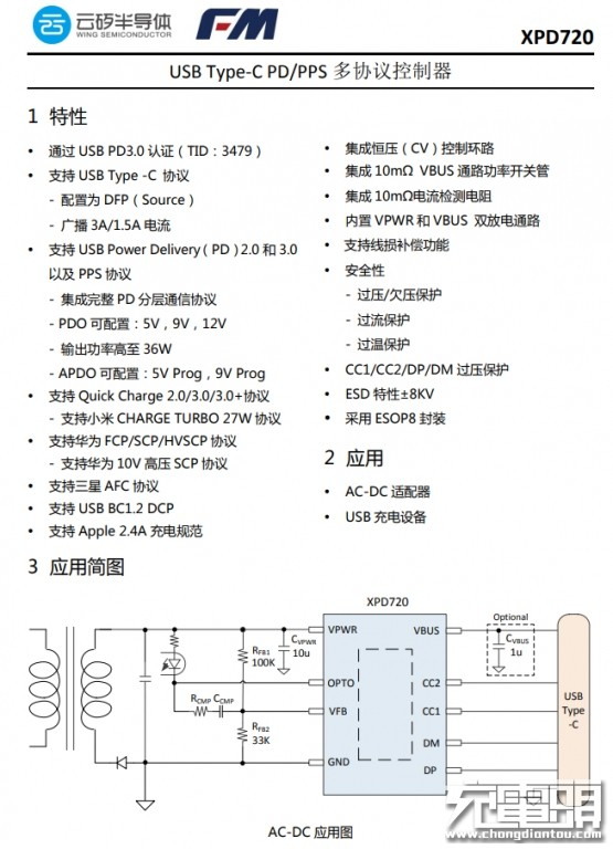

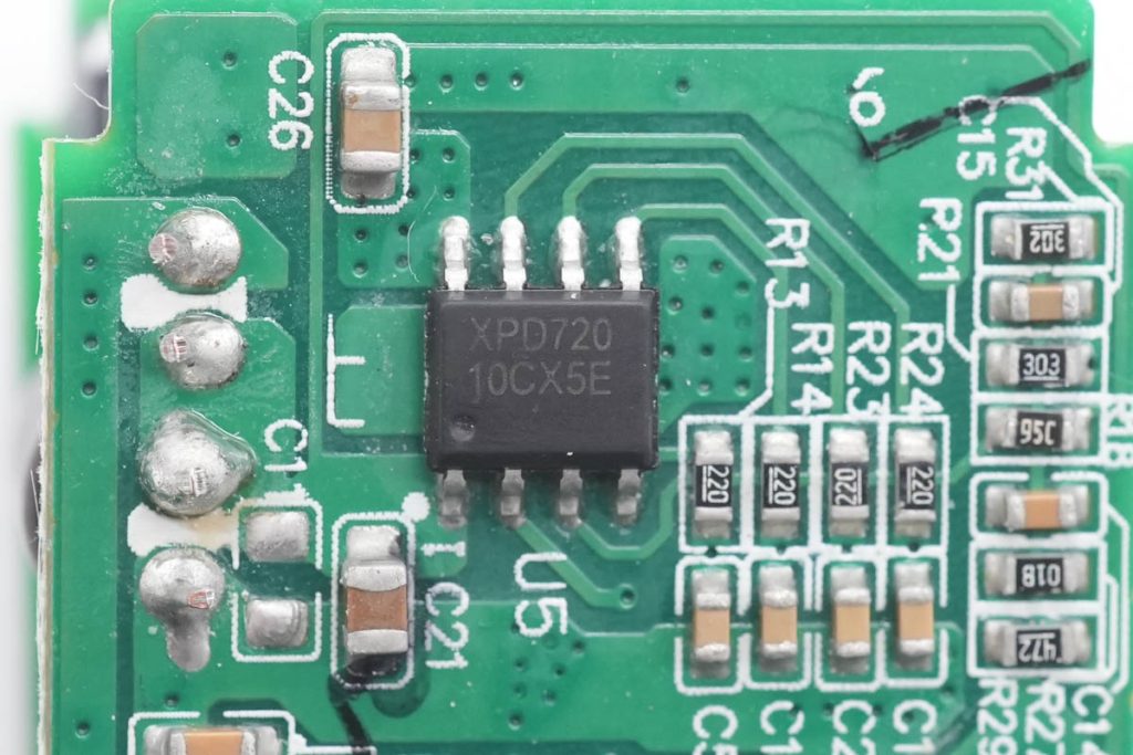

USB PD协议芯片采用富满云矽XPD720,这款芯片已经通过了USB PD3.0认证,TID:3479,支持QC2.0、QC3.0、AFC、FCP、SCP、HVSCP、PD和PPS等快充协议,内部集成 10mΩ VBUS 通路功率开关管,并且集成10mΩ电流检测电阻,引脚支持过压保护,内置完善的保护功能,节省外围元件数量,降低成本。采用ESOP8封装。
富满云矽 XPD720 资料信息。
充电头网拆解了解到,云矽半导体XPD系列快充协议芯片已被公牛,贝尔金,联想,诺基亚,飞利浦,傲基,倍思,品胜,摩米士等多个品牌的数十款产品采用,抓住20W PD快充风口,富满集团云矽半导体单月PD协议芯片销量突破千万颗。
USB-C母座采用过孔焊接固定,白色胶芯不露铜。
