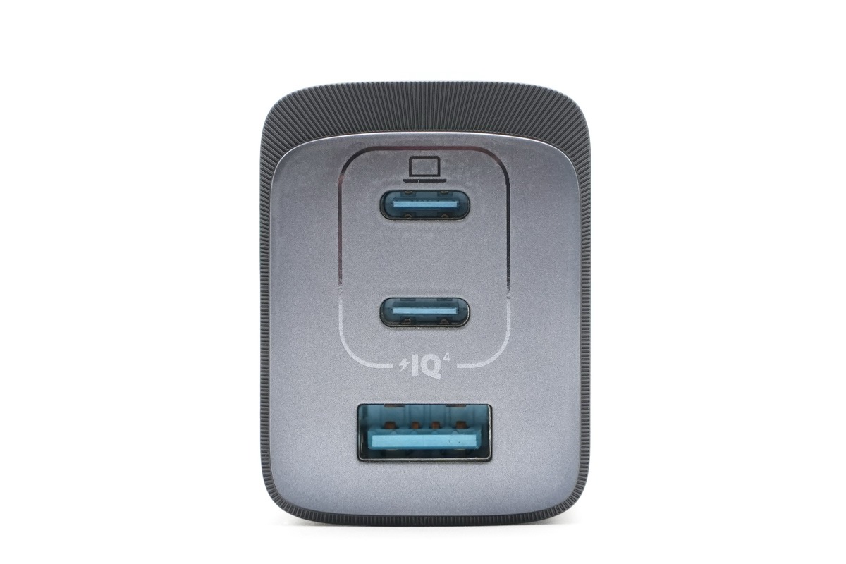

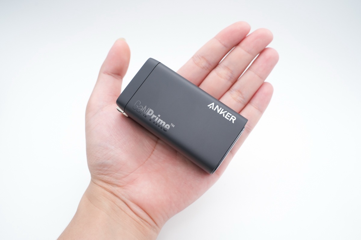

安克全氮化镓 120W 充电器外观 ID 使用了安克超能充家族设计,7 道工艺打造金属质感,灰黑色的壳体消光工艺处理,输出面板为金属银质感,整体外观为主流的条形柱状结构。接口布局方面,安克 120W 充电器采用 2C1A 共三输出口配置,母座物料选用安克快充产品经典的蓝色母座,可见三个接口都支持快充输出。

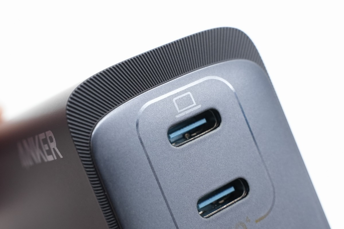

充电器壳体与输出面板之间的垂直面,加入了扩散性的沟槽纹路处理,增加壳体质感细节的同时,另外也有扩大表面积的作用,提升空气换热散热效果。
输出面板两个 USB-C 用丝印框住了,并标注 Power IQ 4.0 LOGO,是安克最新一代智能快速充电技术,支持全时功率动态分配,能做到每 3 分钟实况调节接口功率分配策略,让多设备充电状况更智能。最上面的接口还印有电脑 LOGO,但其实两个 USB-C 性能完全相同,支持 100W 功率盲插,任意插入其中一个均能获得最大 100W PD 快充输出。
壳体侧面印有“ANKER”安克商标,另有“GaNPrime”字眼,表明其采用了最新一代安克全氮化镓系统,相比起早期氮化镓方案有着更优越的表现。

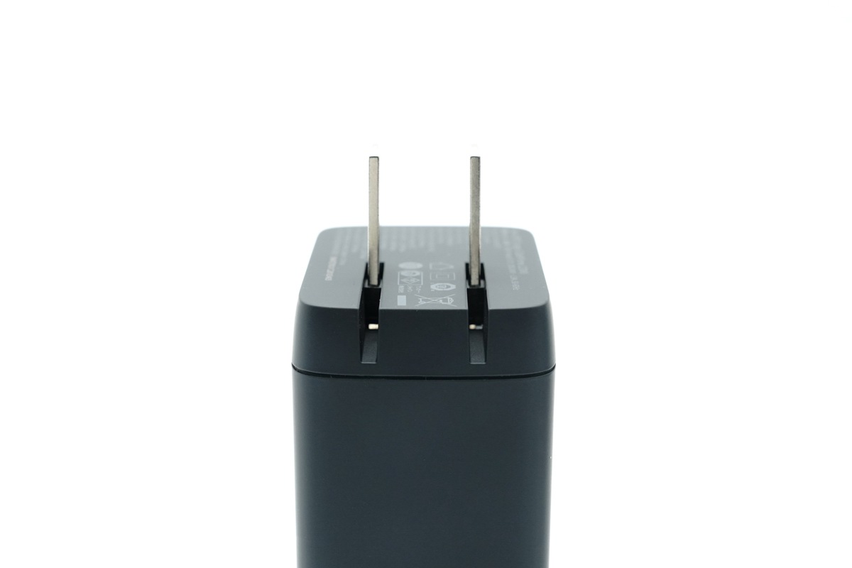

插脚选用折叠插脚,插脚类型为美规两脚插脚,外出时可将插脚收纳至壳体内,避免剐蹭行李物品,它还支持 100-240V 宽幅电压工作,跨地区差旅出行用户无需担心当地电网兼容问题,全球通行。

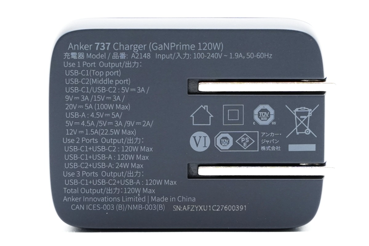

铭牌参数如下。
品名:Anker 737 Charger(GaNPrime 120W)
型号:A2148
输入:100-240V 50-60Hz 1.9A
单口输出:
USB-C1/C2:5V3A / 9V3A / 15V3A / 20V5A(100W Max)
USB-A:4.5V5A / 5V4.5A / 5V3A / 9V2A / 12V1.5A(22.5W Max)
双口输出:
USB-C1 + USB-C2:120W Max
USB-C1 + USB-A:120W Max
USB-C2 + USB-A:24W Max
三口输出:
USB-C1 + USB-C2 + USB-A:120W Max
全局输出功率:120W Max

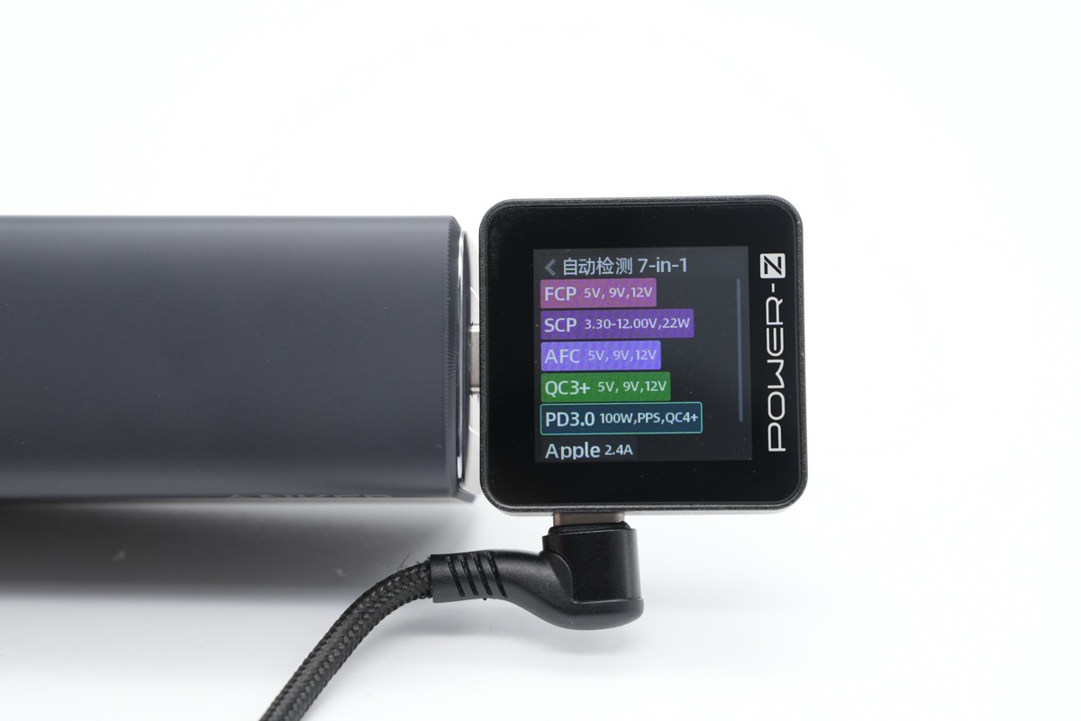

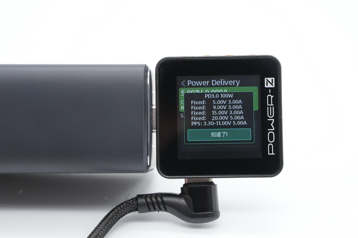

使用 POWER-Z USB 测试仪读取充电器 USB-C1/C2 PDO 报文,反馈结果相同,两个接口均支持 5V3A / 9V3A / 15V3A / 20V5A 四个固定电压输出档,另外还带有 3.3-11V5A 一组大电流 PPS 电压子集,对私有协议安卓手机支持会更加友好。
除 USB PD 快速充电标准外,三个输出口均带有 FCP、SCP、AFC、QC3.0、APPLE2.4A 等市面常见的快充协议,可以兼容 1000+ 设备,市面主流的电子产品均适用。

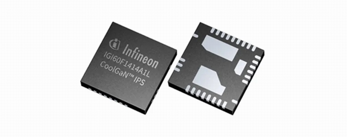

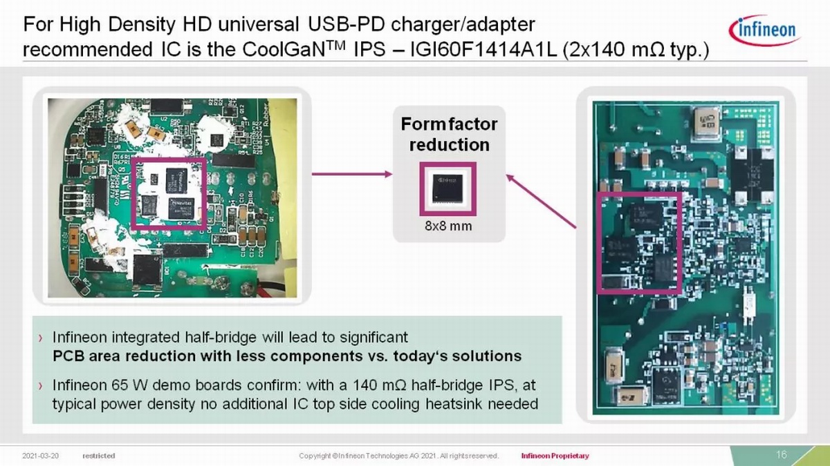

与英飞凌 XDPS2201 混合反激控制器搭配使用的是英飞凌最新推出的半桥氮化镓集成功率级芯片 IGI60F1414A1L,这颗氮化镓芯片支持 400W 输出功率,在安克 120W 全氮化镓充电器中降额使用,效率更高温升更低。
英飞凌 IGI60F1414A1L 在一个 8*8mm 的封装内部集成了两颗氮化镓开关管以及对应的隔离驱动器,相比传统氮化镓开关管搭配驱动器的解决方案,大大节省了占板空间,并简化散热设计。同时全集成的设计,简化了电路设计,寄生参数的减少,还可支持更高的工作频率,使用更小的变压器,进一步提升快充适配器的功率密度,增加产品的竞争力。
