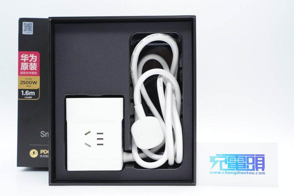

品胜65W智能魔方插座开箱
包装盒正面印有PISEN品牌、产品外观、名称,以及华为原装超级快充模组、2500W、1.6m、PD65W、≥40W、安全快充等卖点,设计相当丰富,让人对产品一目了然。
底部印有插座快充口同时给笔电以及华为手机充电场景图、参数信息。
侧面印有产品外观简图及功能插口介绍、卖点标识。
打开包装,产品放置在凹槽内固定保护。

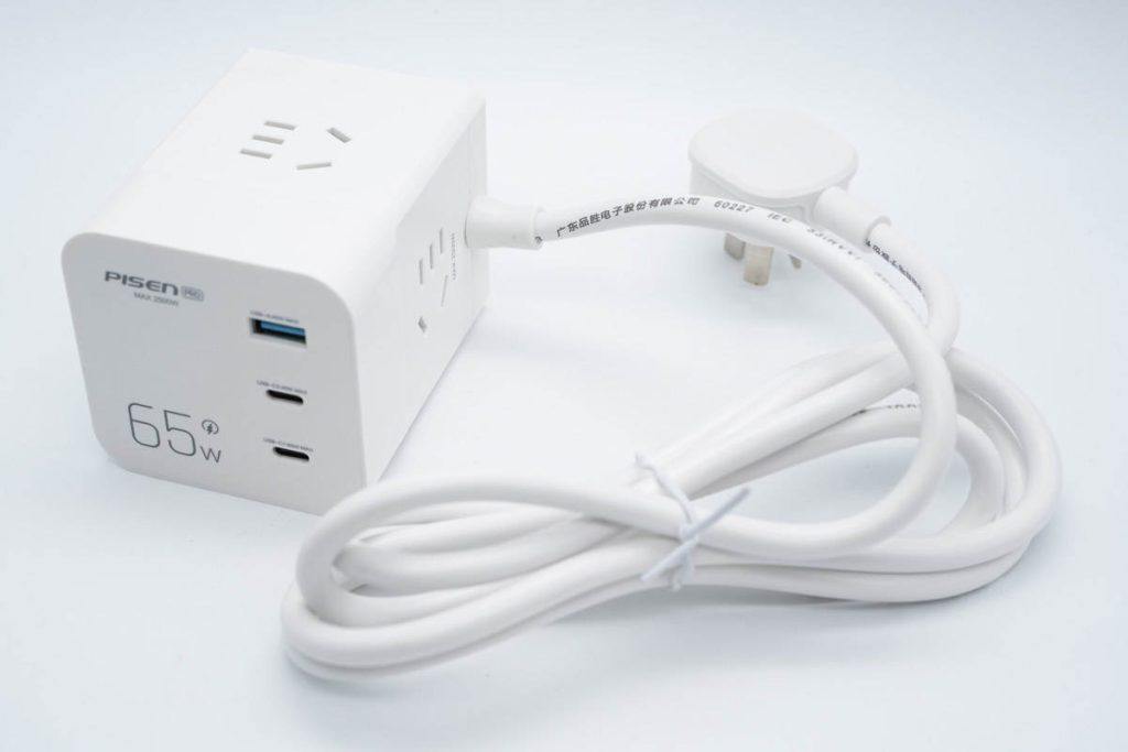

插座为立体机身设计,采用PC材质塑料外壳,背面磨砂亮面撞色处理,另外自带三脚插头电源线。

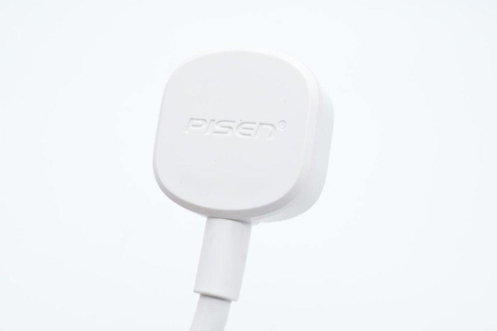

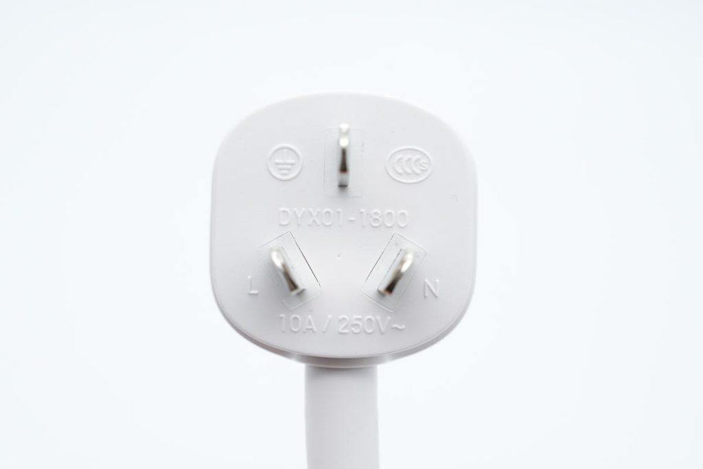

插头顶面设计有PISEN品牌。
内侧可以了解到输入规格为10A 250V~,通过了CCC认证。

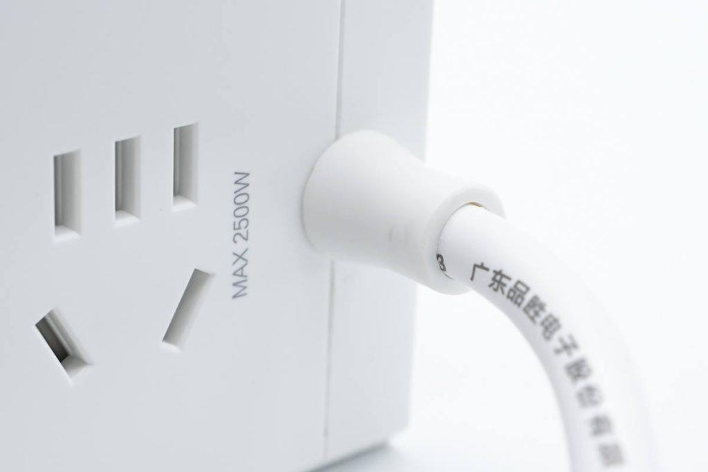

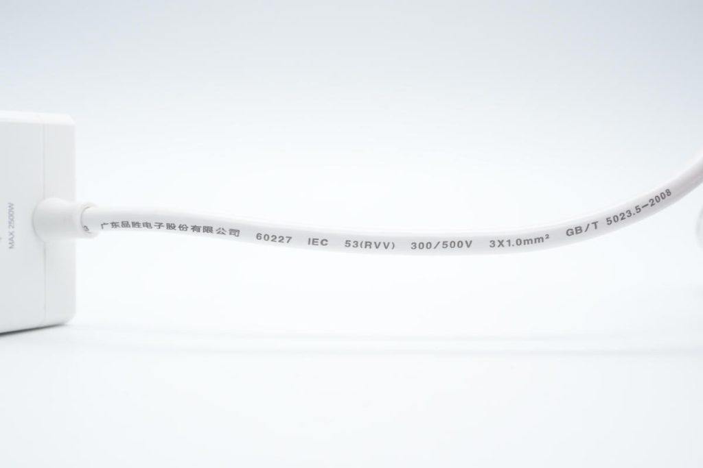

线缆规格为300/500V 3 x 1.0mm²,广东品胜电子股份有限公司。
线缆和机身交界处有胶套进行保护。

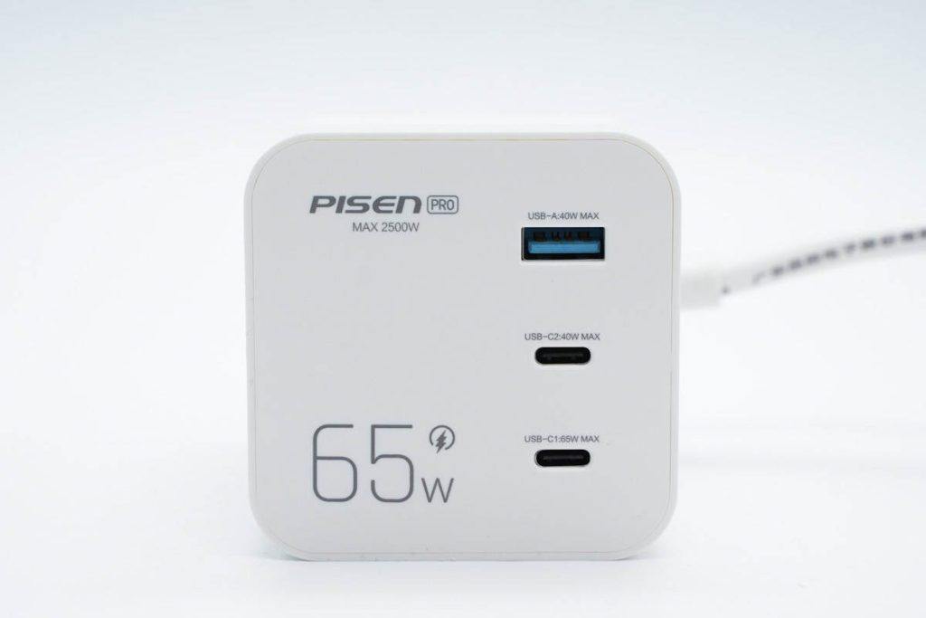

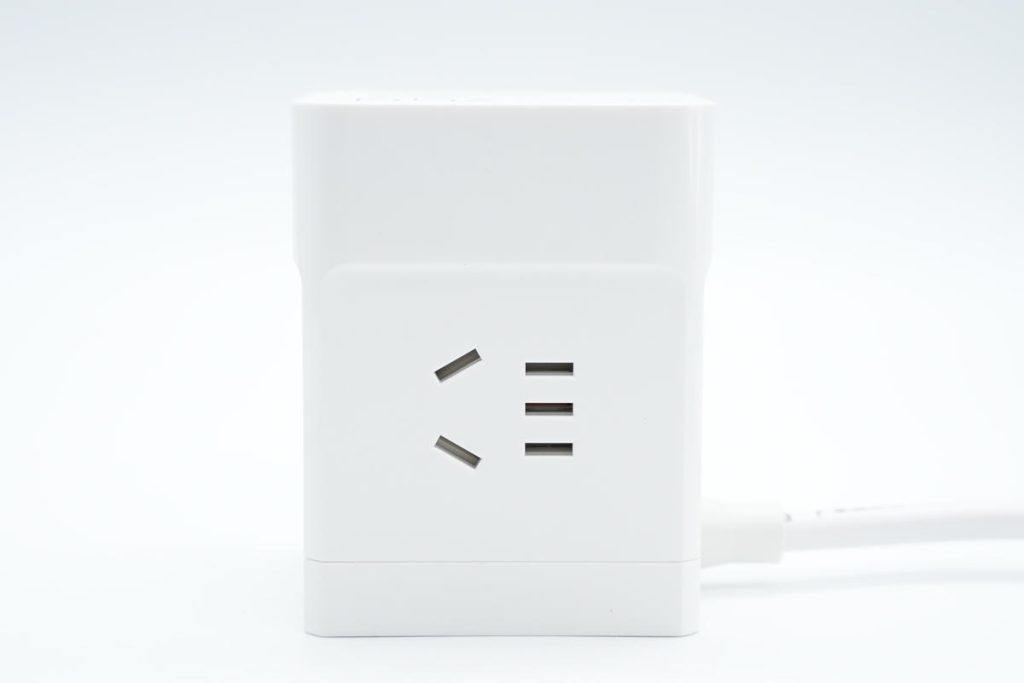

机身顶面配有2C1A三个USB输出接口,接口旁印有名称以及最大输出功率,左边还印有PISEN及65W标识。

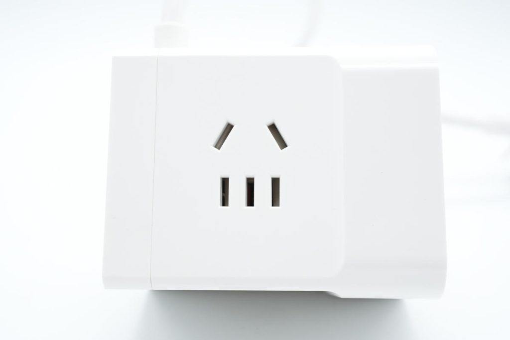

腰身四面都设有3+2新国标组合插孔。

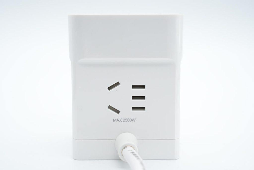

背面一览,外壳上印有MAX 2500W,表明产品最大承载功率。
AC插孔内置安全门,可以防止异物进入保证用电安全。

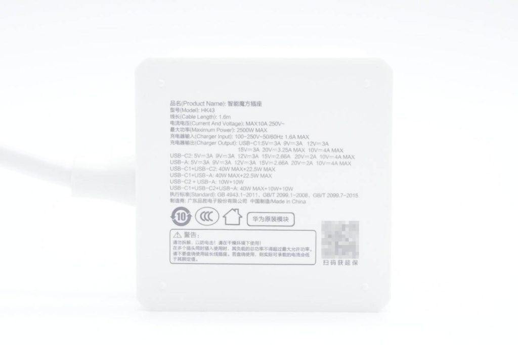

底部印有产品参数
品名:智能魔方插座
型号:HK43
线长:1.6m
交流电压:MAX 10A 250V~
最大功率:2500W MAX
充电器输入:100-250V~50/60Hz 1.6A MAX
充电器输出:
USB-C1:5V3A、9V3A、10V4A、12V3A、15V3A、20V3.25A
USB-C2:5V3A、9V3A、10V4A、12V3A、15V2.66A、20V2A
USB-A:5V3A、9V3A、10V4A、12V3A、15V2.66A、20V2A
USB-C1+USB-C2:40W+22.5W
USB-C1+USB-A:40W+22.5W
USB-C2+USB-A:10W+10W
USB-C1+USB-C2+USB-A:40W+10W+10W
制造商:广东品胜电子股份有限公司
产品已经通过了CCC认证。

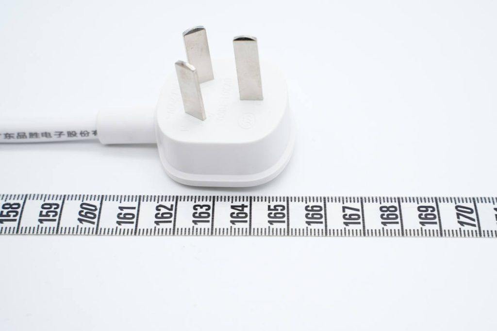

测得电源线长度约为165cm。

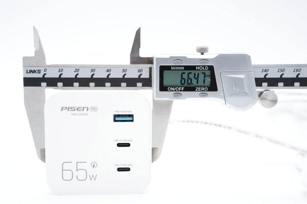

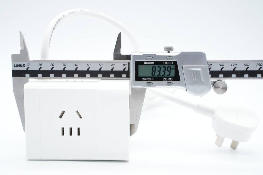

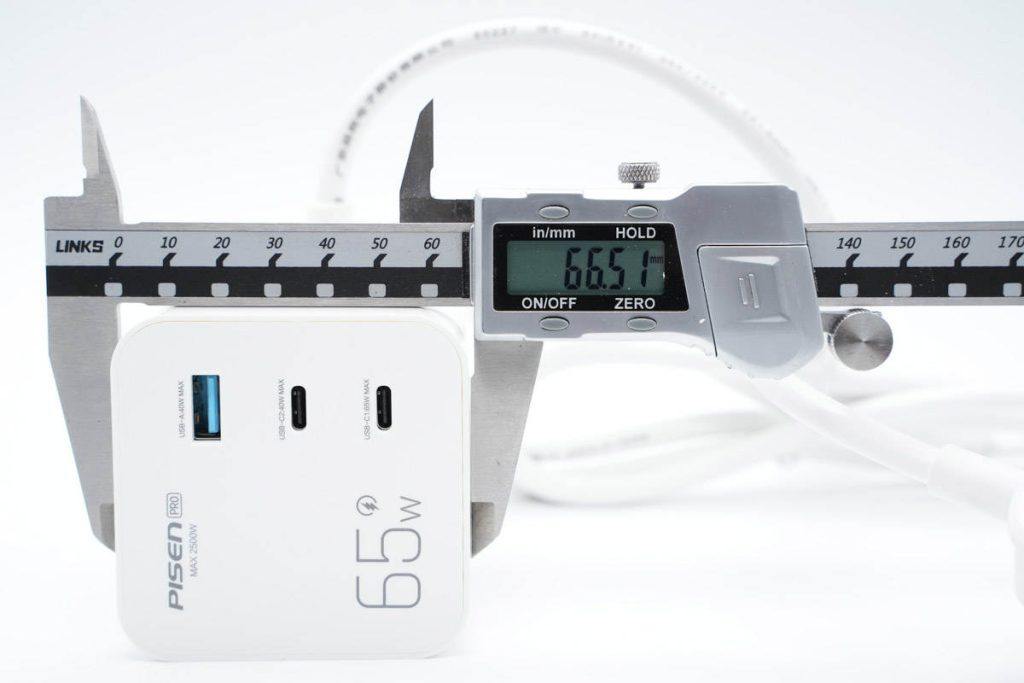

机身高度为83.39mm。
宽度为66.47mm。
厚度为66.51mm。

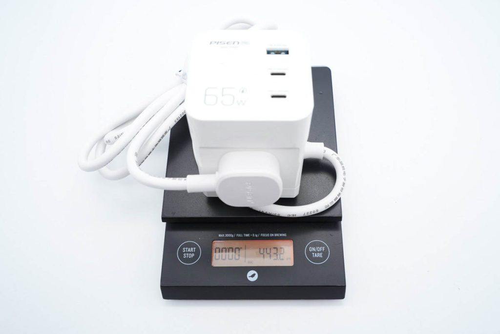

产品总重量约为443g。

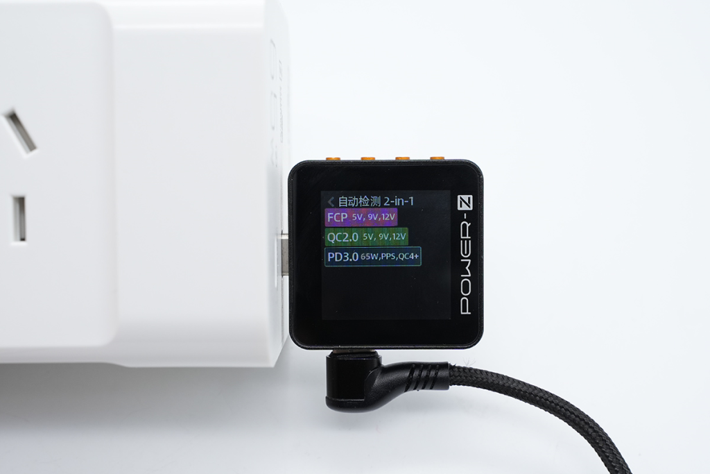

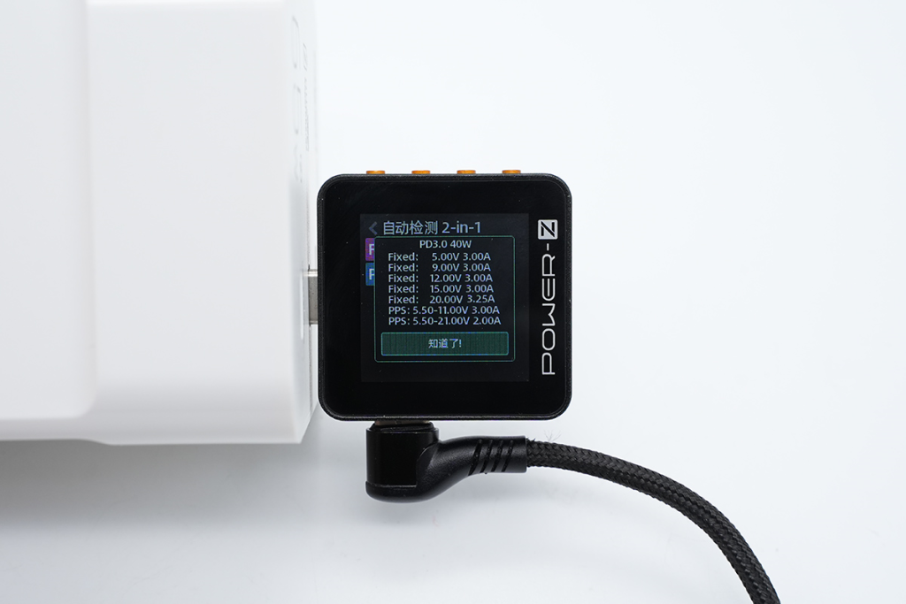

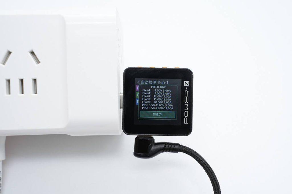

使用ChargerLAB POWER-Z KM002C测得USB-C1口支持QC2.0、QC4+、FCP、PD3.0、PPS快充协议。
PDO报文显示C1口还具备5V3A、9V3A、12V3A、15V3A、20V3.25A五组固定电压档位,以及5.5-11V3A、5.5-21V2A两组PPS电压档位。

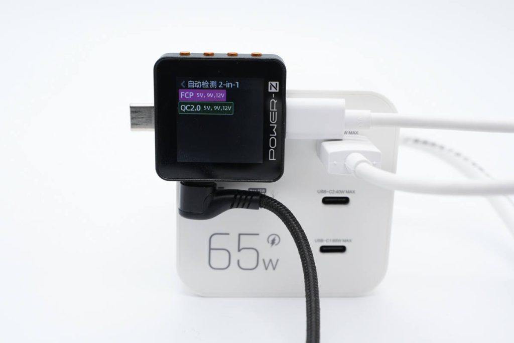

测得USB-C2口同样支持QC2.0、QC4+、FCP、PD3.0、PPS快充协议。
并且还具备5V3A、9V3A、12V3A、15V2.66A、20V2A五组固定电压档位,以及5.5-11V3A、5.5-21V2A一组PPS电压档位。

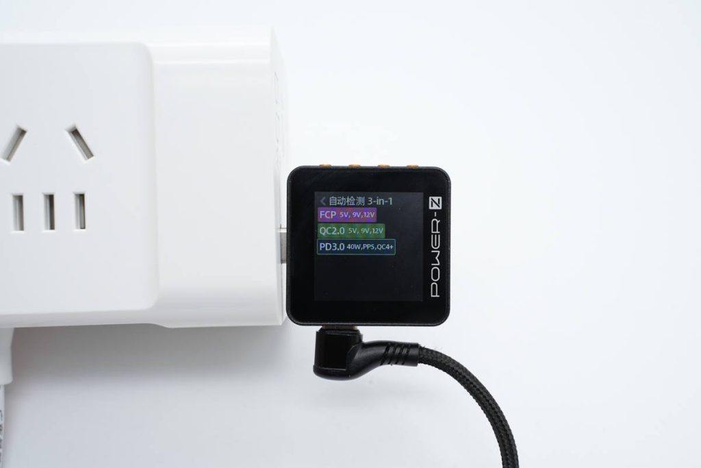

测得USB-A口支持QC2.0、FCP快充协议。

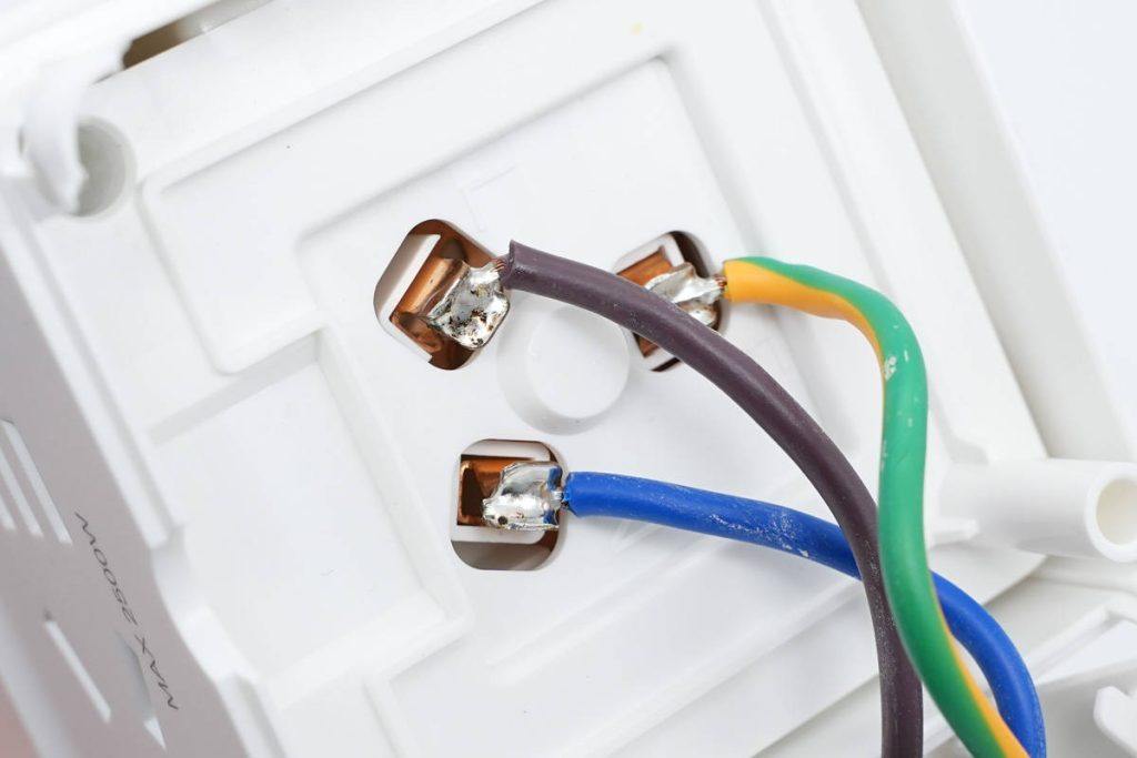

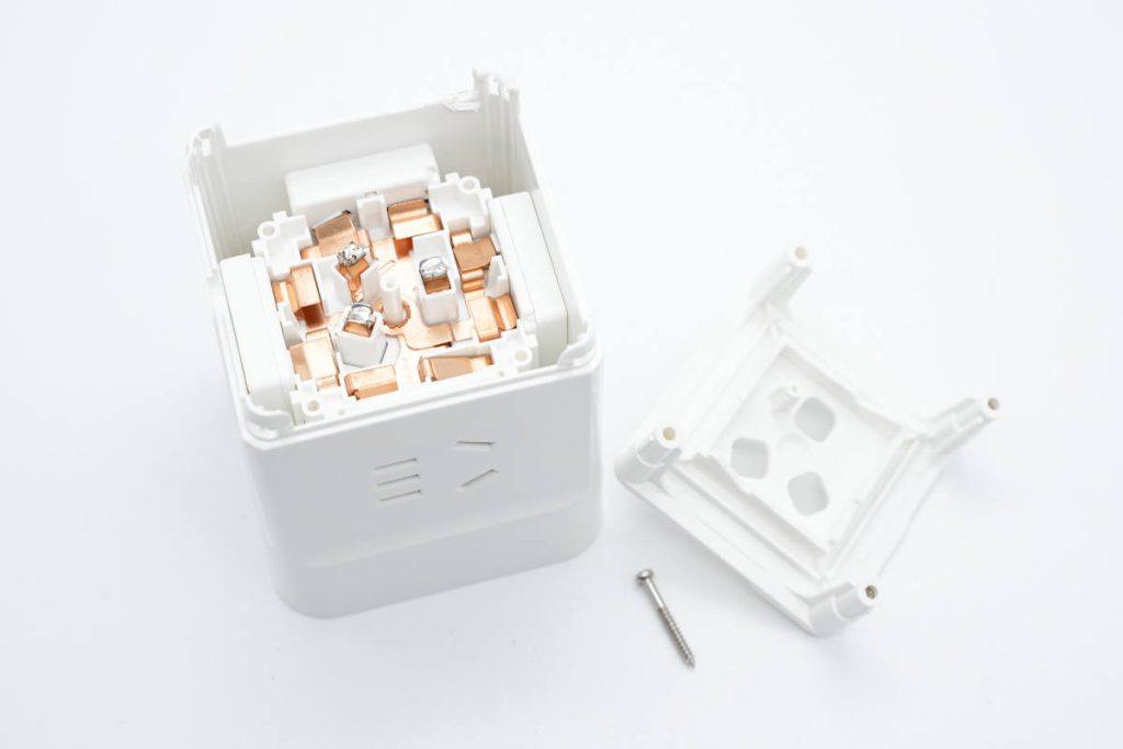

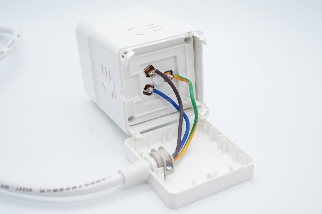

撬开插座底部的盖子,电源线通过线卡固定在盖子内部,防止拉扯到内部线芯,结实耐用。
电源线通过焊接连接到插座内部的一体铜条上,焊点饱满,光泽度好。

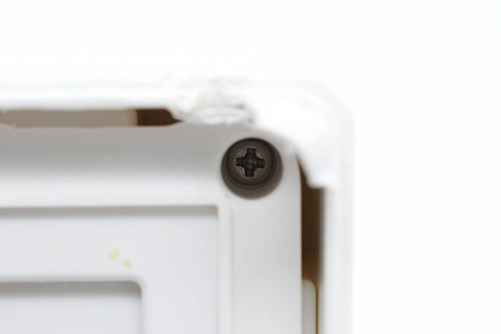

插座模块通过盖板固定,盖板四角为固定螺丝。

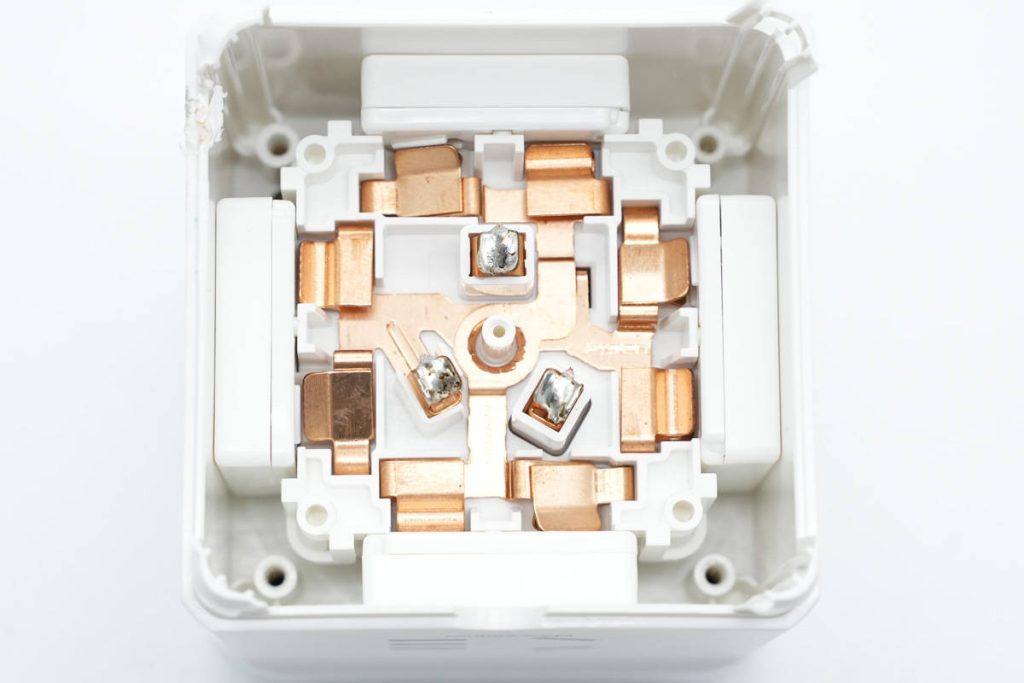

焊下电源线,拆下固定插座模块的盖板,盖板下面是一体铜带结构。
一体铜带结构特写,火线,零线和地线为分层设计,插座插孔都有独立的安全门防止异物进入,确保安全。

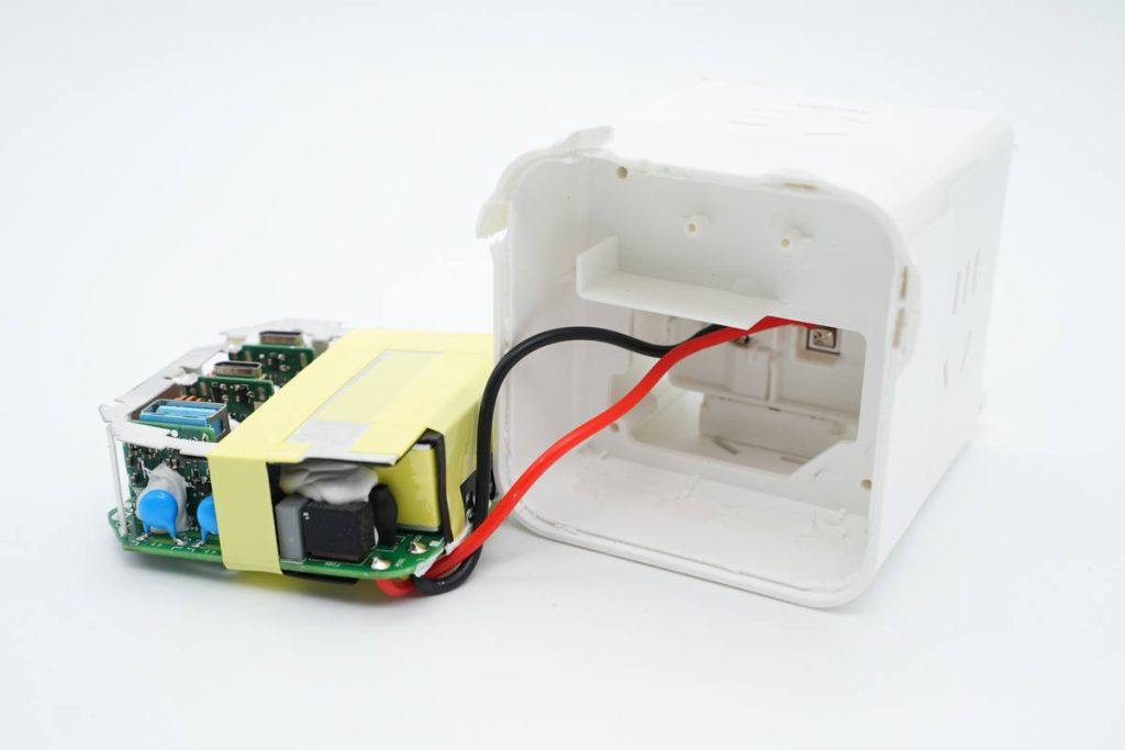

拆解另外一侧快充接口的盖板,盖板内部设有绝缘板用于高低压隔离绝缘,内部快充模块粘贴散热片,并缠绕胶带绝缘。

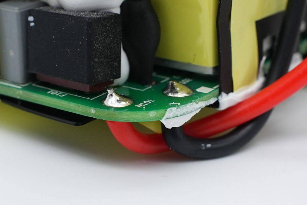

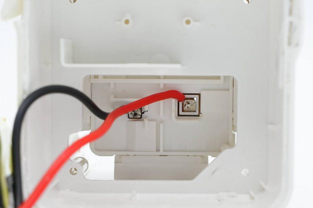

快充模块焊接红黑导线供电。
快充模块供电焊接连接到插座模块内部的铜条上供电。
快充模块电源线焊接处特写。

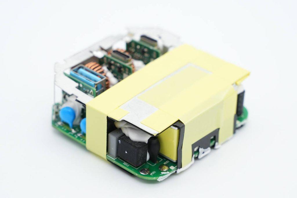

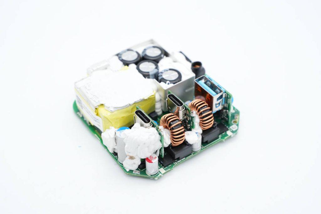

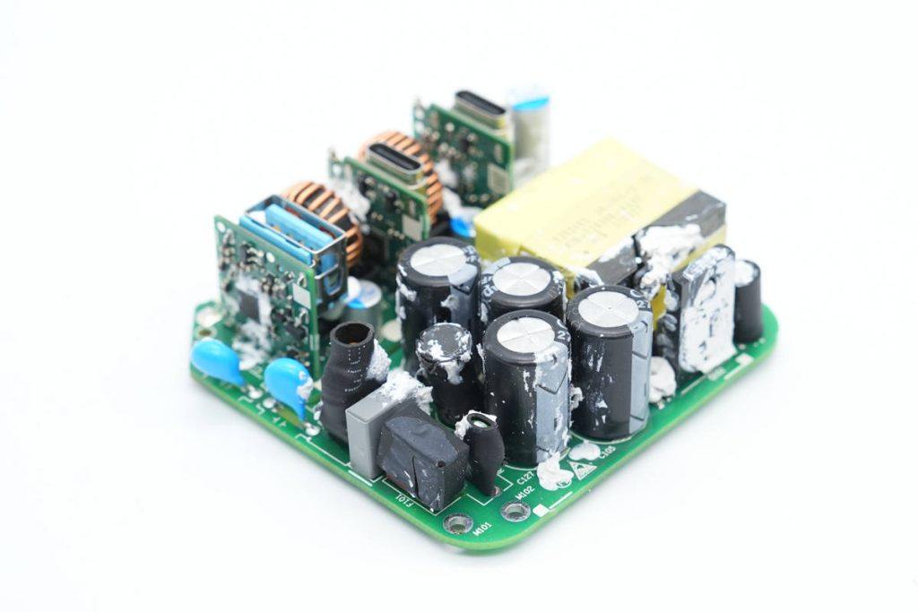

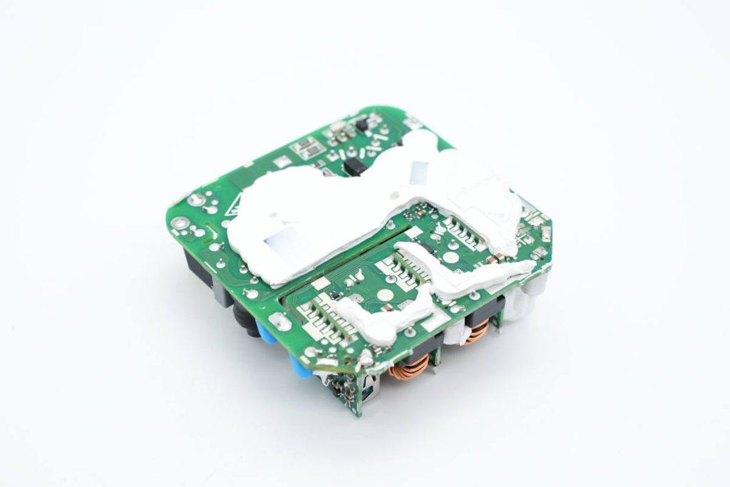

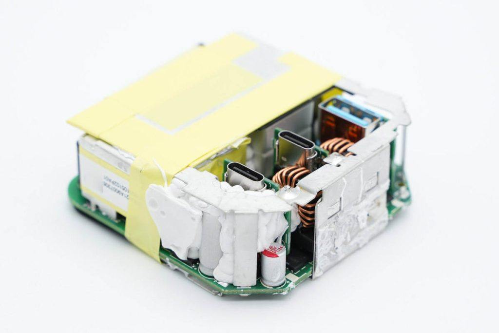

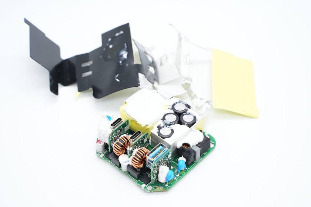

华为65W快充模块PCB板趋于正方形,顶面侧面覆盖一体式金属片帮助散热,高压部分粘贴胶带绝缘,电容等器件打胶加固,三个USB母座借助小板垂直焊接,契合魔方插座应用。
模块散热片下面与PCBA之间贴有麦拉片绝缘。

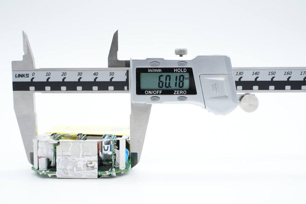

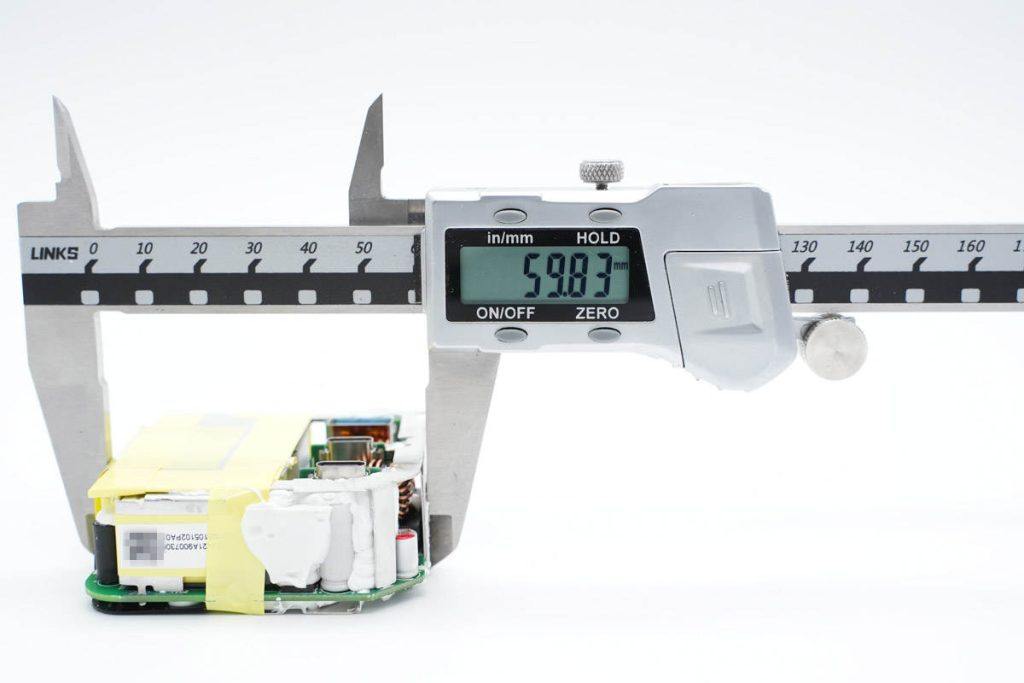

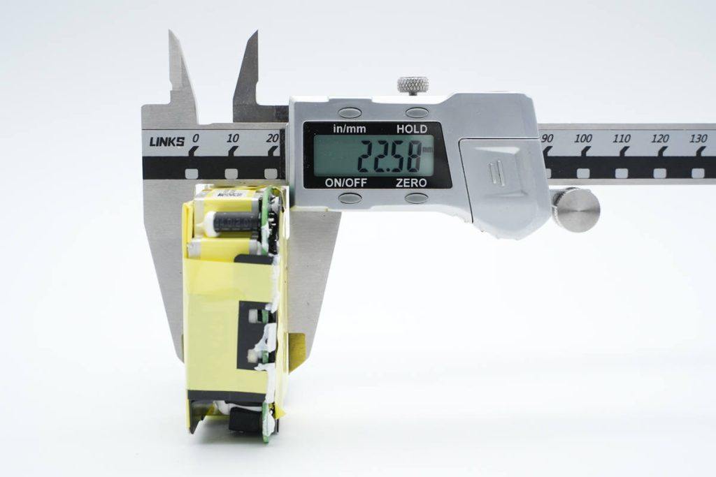

使用游标卡尺测得模块长度约为59.83mm。
使用游标卡尺测得模块宽度约为60.18mm。
使用游标卡尺测得模块厚度约为22.58mm。

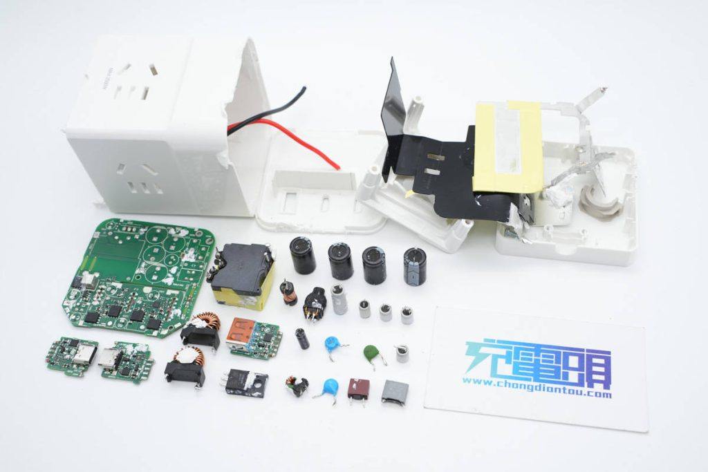

首先拆掉模块外层胶水固定的铝制散热片,内部使用麦拉片绝缘,打胶填充。
取下外层的散热片,变压器以及输出侧元件打胶固定,开关管还固定一块散热片。
模块背面也打胶加强散热和固定。
模块输入端焊接保险丝,安规X2电容,共模电感,NTC热敏电阻以及滤波电解电容等元件。
输出侧焊接滤波电容,二次降压小板,降压电感等。

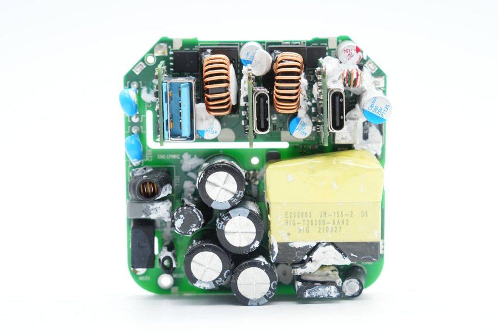

快充模块正面一览,左下角焊接输入保险丝,EMI滤波电路,依次焊接高压滤波电解电容和开关变压器,在变压器下方是高压开关管。上方为二次降压电路,USB接口焊接在单独的垂直小板上。

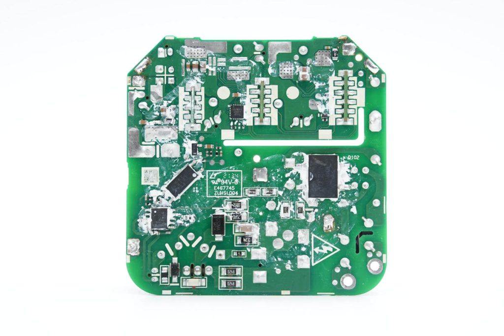

模块PCB背面焊接整流桥,初级主控芯片,对应的初级外围元件和用于电压反馈的光耦。通过对快充模块PCBA的观察,模块采用反激开关电源,搭配同步整流,以固定电压输出。再由两路独立的协议降压芯片控制三个接口输出电压。
