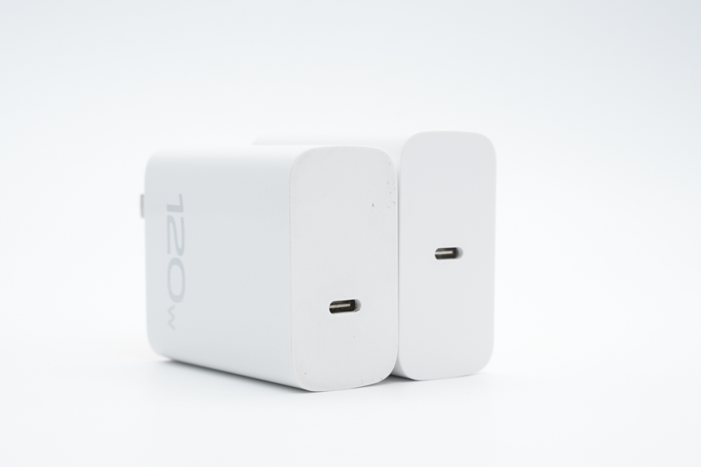

外观

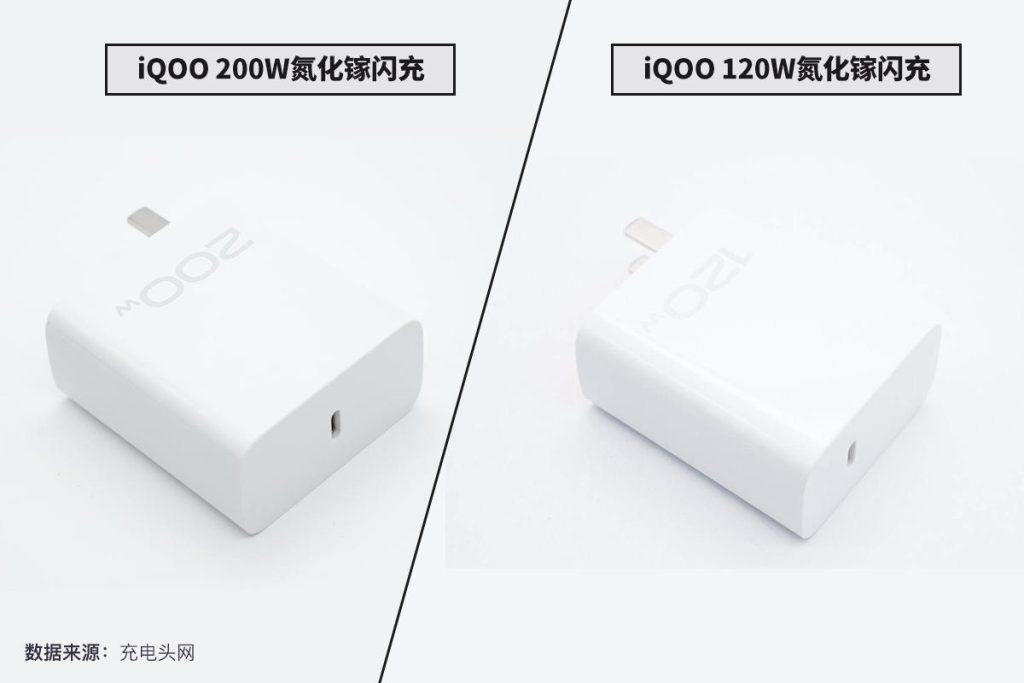

同为iQOO家族充电器,iQOO 200W充电器和120充电器造型可以说完全一样,腰身高光亮面处理,插脚靠一侧布局方便用户插拔使用,机身正面的200W和120W标识可以很好的区别这两款充电器。

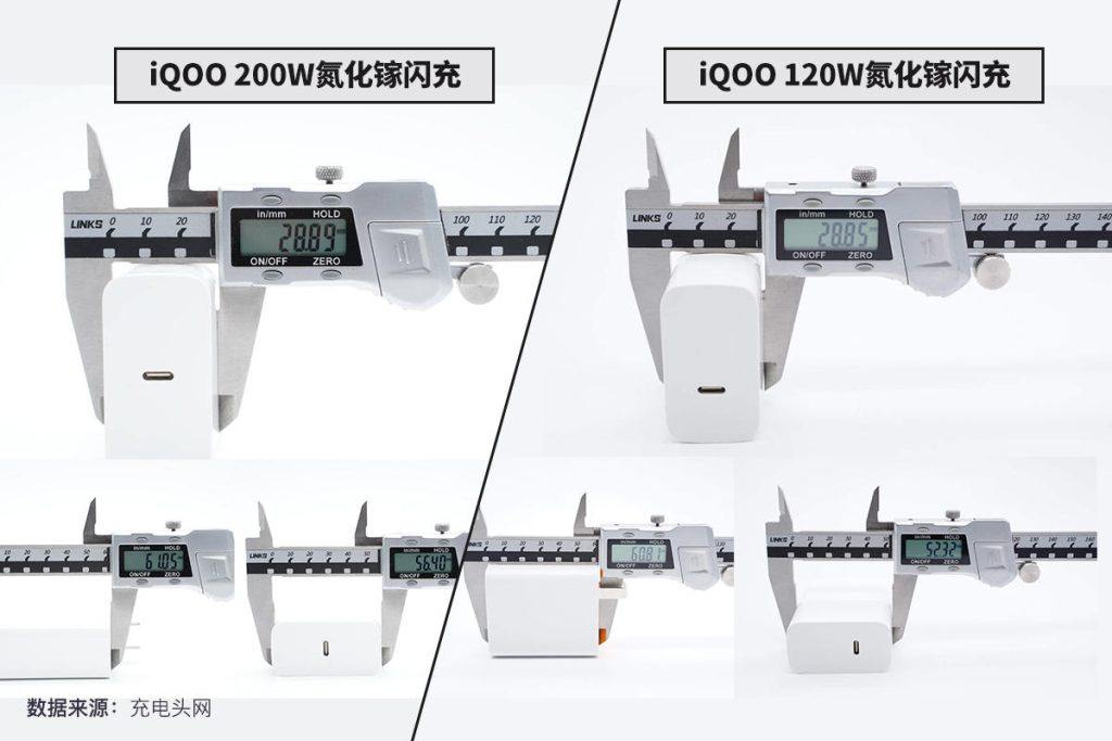

尺寸/功率密度
测得iQOO 200W充电器三维为61.05*56.4*28.89mm,功率密度高达2.01W/cm³,创下了手机快充行业新纪录。测得iQOO 120W充电器三维为60.81*52.32*28.85mm,功率密度为1.31W/cm³。

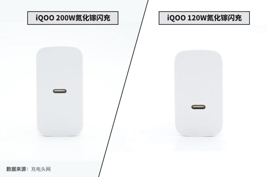

接口
iQOO 200W和120W充电器都是配备单USB-C接口,前者接口居中设计,后者的偏一侧布局。

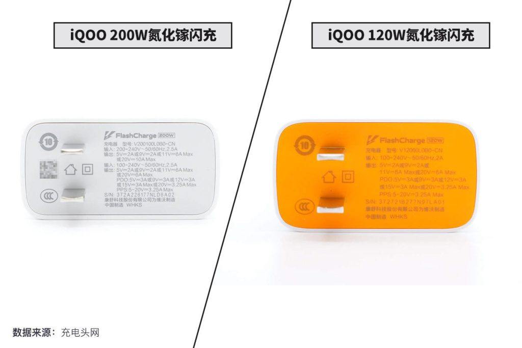

铭牌
iQOO 200W和120W充电器输入端外壳分别为灰色和橙色,都印有充电器参数信息。
iQOO 200W充电器参数
型号:V200100L0B0-CN
输入:200-240V~50/60HZ 2.5A
输出:5V2A 或 9V2A 或 11V6A Max 或 20V10A Max
输入:100-240V~50/60HZ 2.5A
输出:5V2A 或 9V2A 或 11V6A Max 或 20V6A Max
PDO:5V3A 或 9V3A 或 12V3A 或 15V3A Max 或 20V3.25A Max
PPS:5-20V3.25A Max
制造商:康舒科技股份有限公司
产品已经通过了CCC认证。
iQOO 120W充电器参数
型号:V12060L0B0-CN
输入:100-240V~50/60HZ 2A
输出:5V/2A 或 9V/2A 或 11V/6A Max 或 20V/6A Max
PD 输出:5V/3A 或 9V/3A 或 12V/3A 或 15V/3A Max 或 20V/3.25A Max
PPS 输出:5-20V/3.25A Max
制造商:康舒科技股份有限公司
产品已经通过了CCC认证。

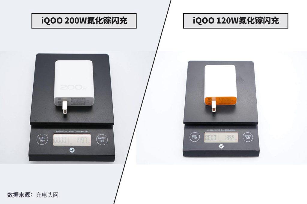

重量
测得iQOO 200W充电器重量约为150g,120W充电器重量约为136g。

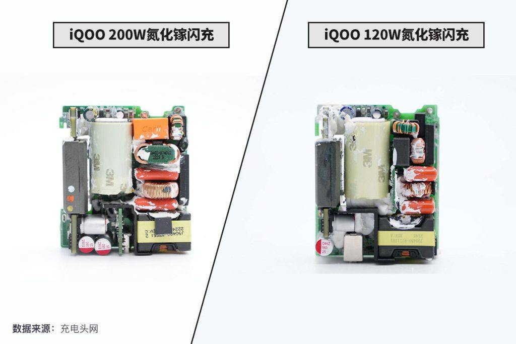

正面布局
两款充电器PCBA的正面布局几乎相同,右上角均为输入保险丝及EMI滤波电路,整流桥焊接在PCB右侧,左侧为平面变压器,平面变压器右侧为高压滤波电解电容,其中200W闪充的USB-C母座焊接在垂直的小板上,节省内部空间,120W闪充的USB-C母座焊接在主板上。120W闪充的PFC电路,焊接在独立的小板上,也是为了减小体积,立体使用空间。

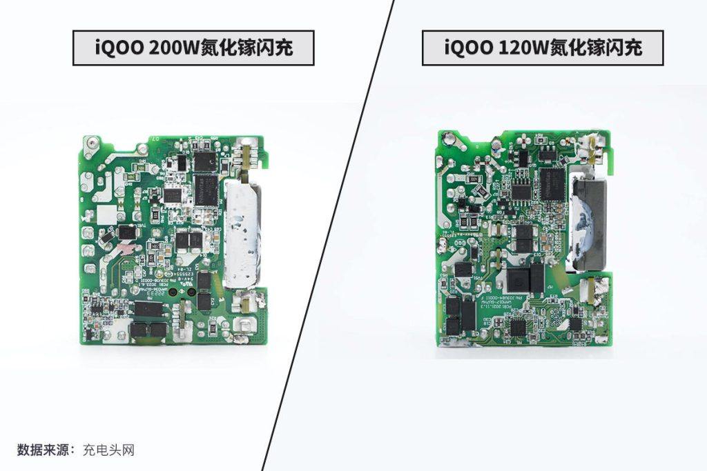

背面布局
两款充电器PCBA模块背面一览,中间上方焊接初级主控芯片,右侧焊接纳微的氮化镓功率芯片,下方焊接两颗二极管用于PFC旁路。平面变压器均为沉板设计,降低充电器机身厚度。
200W闪充的PFC控制器焊接在左下角,右侧焊接贴片Y电容和反馈光耦,120W闪充将PFC电路布置在独立小板上。还有一处不同,200W闪充将协议芯片焊接在垂直的USB-C母座小板上,而120W闪充的协议芯片焊接在主板上。

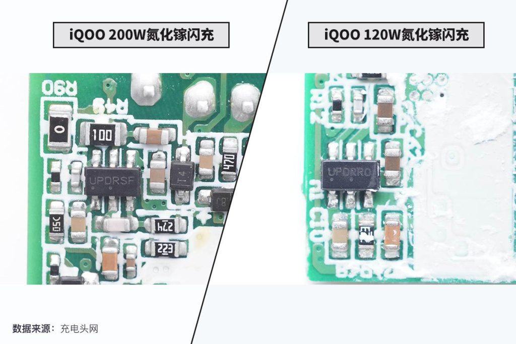

协议芯片

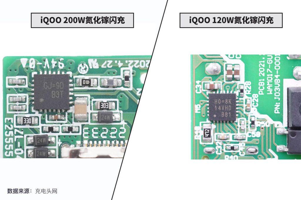

200W闪充内置的协议芯片丝印GJ=9D,来自立锜科技。120W闪充内置的协议芯片同样来自立锜科技,丝印H0=8K。

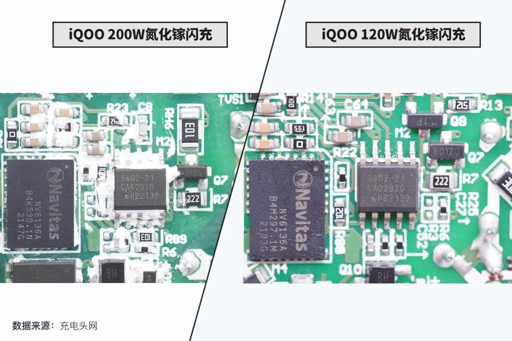

PFC升压开关管

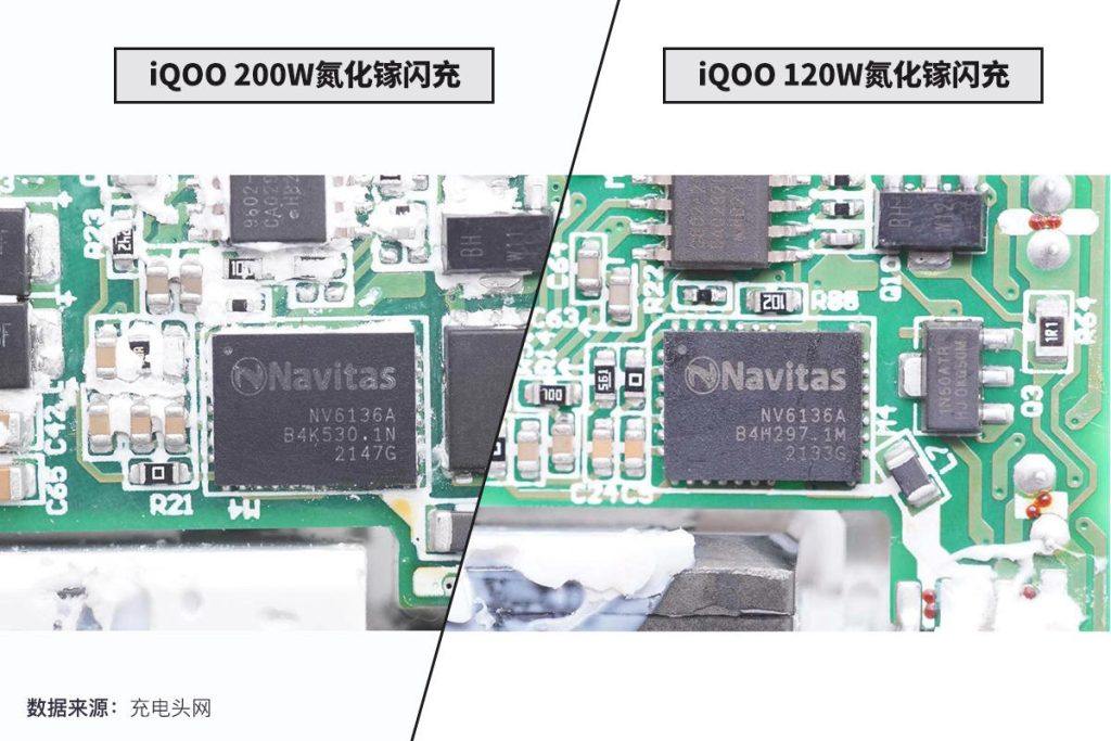

两款充电器的PFC升压开关管均采用纳微NV6136A,这是一颗高集成的氮化镓功率芯片,内置驱动器以及高精度无损耗电流采样电路,消除取样电阻的损耗。NV6136A内置170mΩ导通电阻,耐压700V的氮化镓开关管,支持2MHz开关频率,采用6*8mm QFN封装,节省面积。
初级开关管
两款充电器的初级开关管为纳微NV6136A,与PFC升压开关管型号相同。

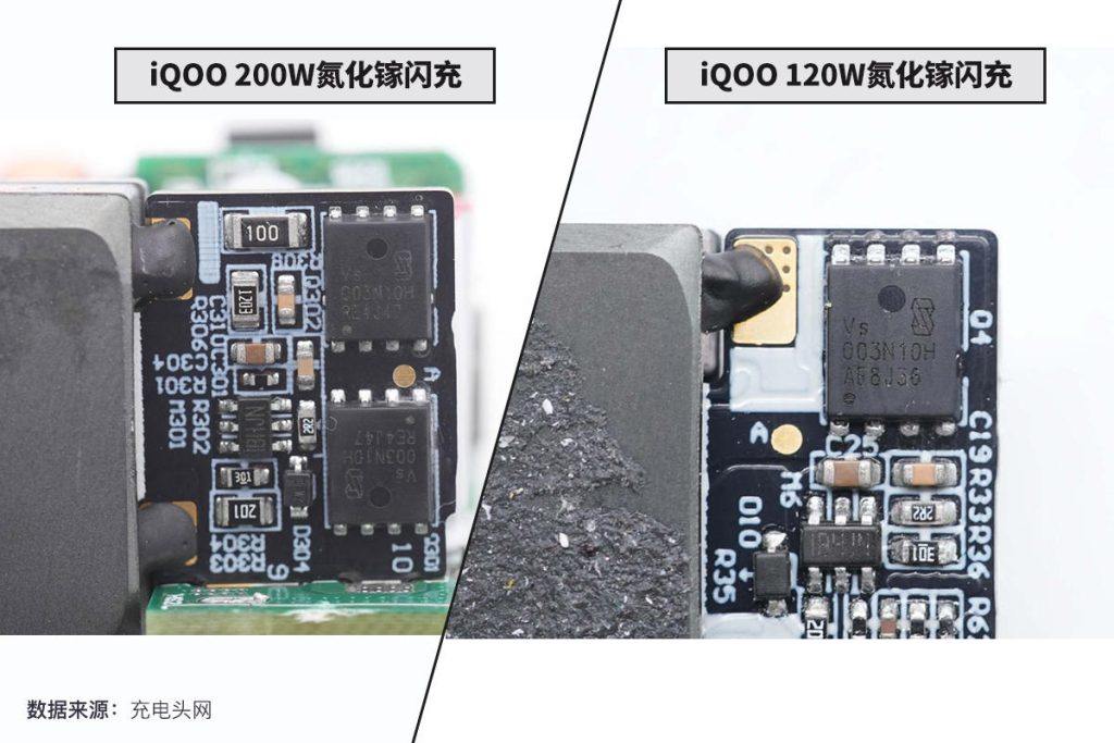

同步整流管

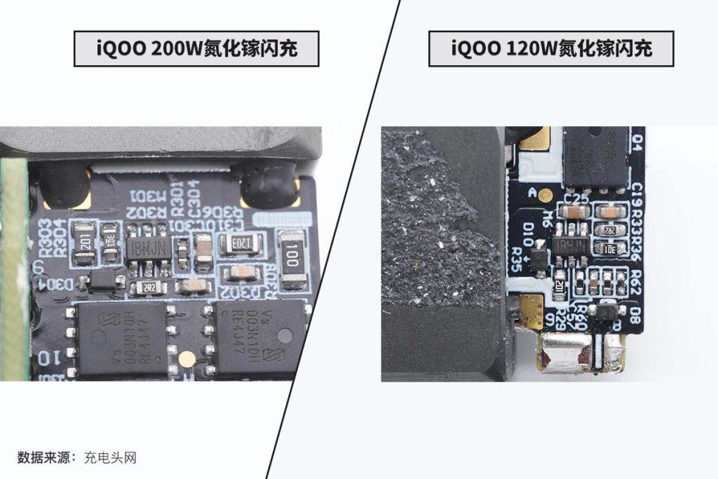

两款充电器的同步整流管均来自威兆半导体,200W闪充输出电流达10A,使用两颗VSP003N10HS-G并联进行同步整流,120W闪充使用单颗进行同步整流。威兆VSP003N10HS-G是一颗耐压100V的NMOS,导阻为3.8mΩ,采用PDFN5x6封装。

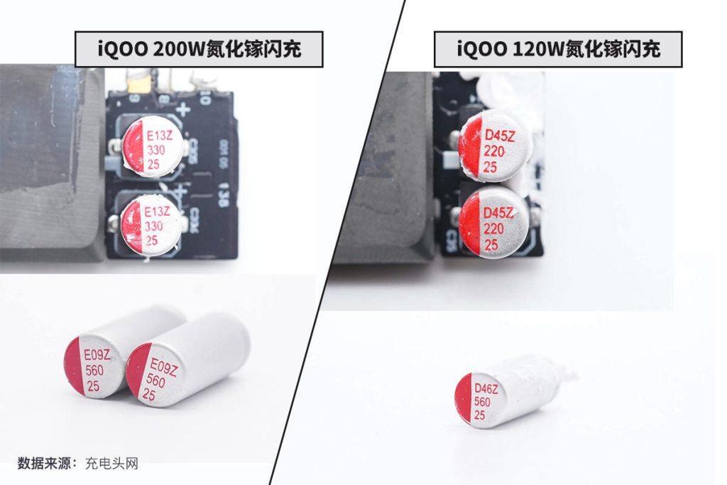

两款充电器的高压滤波电容均来自AiSHi艾华,规格为420V82μF。
200W闪充平面变压器焊接两颗330μF 25V固态电容,在充电器主板上焊接两颗560μF 25V固态电容滤波,电容总容量为1780μF。
120W闪充平面变压器焊接两颗220μF 25V固态电容,在充电器主板上焊接一颗560μF 25V固态电容滤波,电容总容量为1000μF。

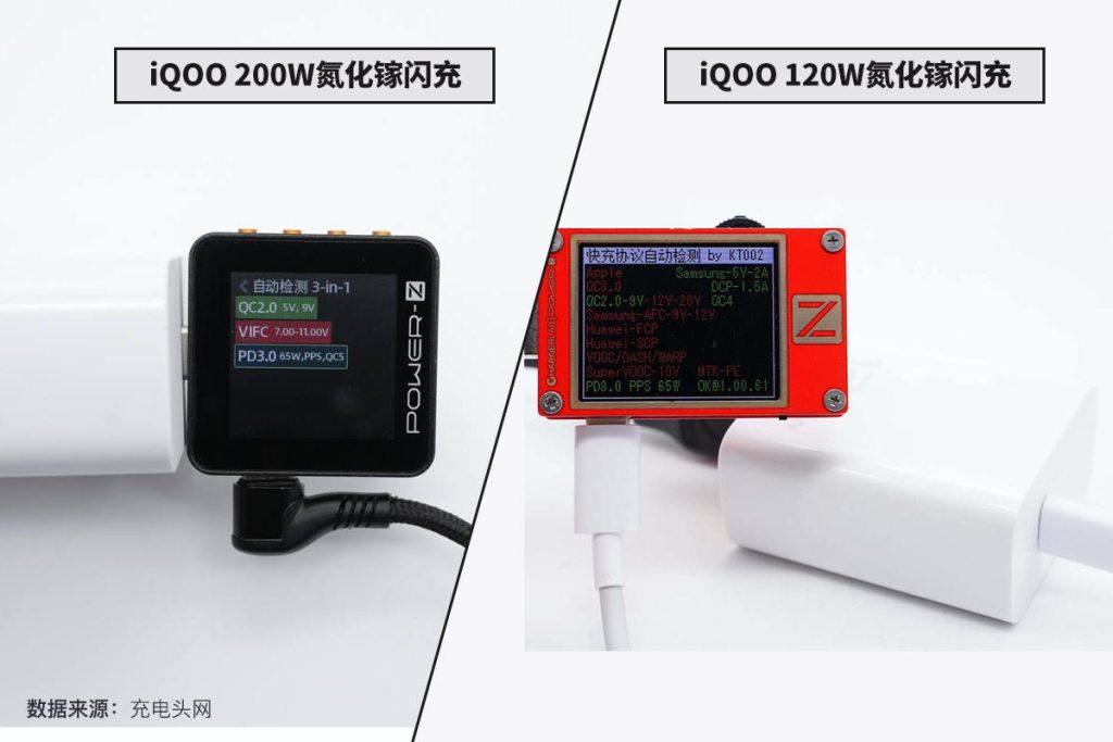

协议

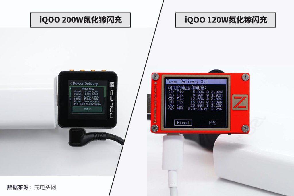

测得iQOO 200W充电器支持QC2.0、QC5、VIFC(vivo闪充协议)、PD3.0、PPS快充协议。测得120W充电器支持QC2.0、PD3.0、PPS快充协议。
PDO
iQOO 200W充电器和120W充电器PDO报文相同,都具备5V3A、9V3A、12V3A、15V3A、20V3.25A五组固定电压档位,以及5-20V3.25A一组PPS电压档位。

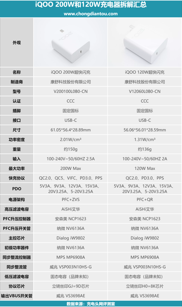

最后附上iQOO这两款充电器对比表格,方便大家对比两款产品之间的区别。
iQOO 200W和120W超快闪充均为业内大厂康舒代工,两款充电器内部设计接近,十分规整。充电器均采用PFC+ZVS反激电路架构,PFC升压控制器采用安森美NCP1623,ZVS反激控制器采用Dialog iW9802,搭配纳微氮化镓功率芯片NV6136A。同步整流控制器采用MPS MP6908A,同步整流管使用威兆半导体VSP003N10HS-G。
其中由于200W闪充的输出电流达10A,内部使用了两颗同步整流管并联进行同步整流。充电器内部使用艾华电解电容和固态电容滤波,变压器及开关管均打胶贴导热垫加强散热,降低大功率输出的温升,充电器内部配有多颗热敏电阻进行温度检测,监控温度不超过正常范围,确保安全使用。
两款充电器内部用料大部分为同型号,在成熟老产品仍旧在产时,使用同型号的物料生产新产品,能够控制物料成本并简化多种流程,降低产品成本。
