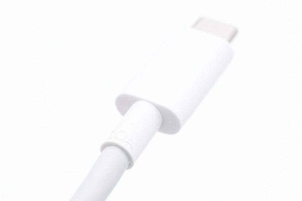

iQOO 10A快充CC线整体柔软,使用体验好。两端线头采用白色塑料外壳并磨砂处理,方便用户插拔使用,网尾上设计有10A字样,表明可过10A大电流。

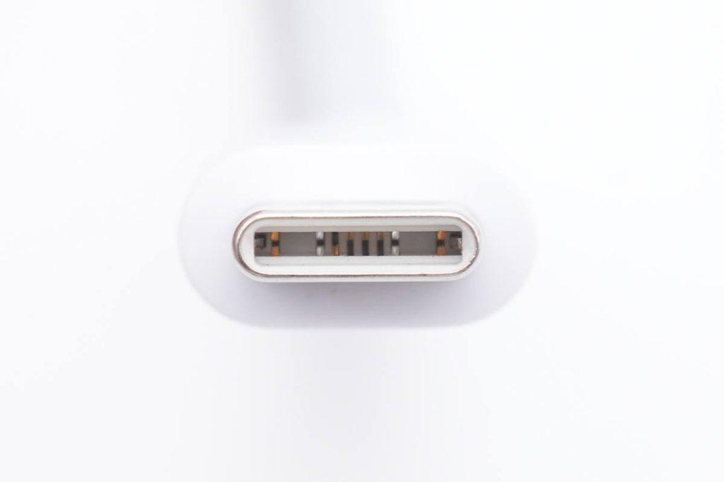

USB-C公头内部特写,非满PIN设计。
线身与线头交界处设有网尾进行抗弯折保护。

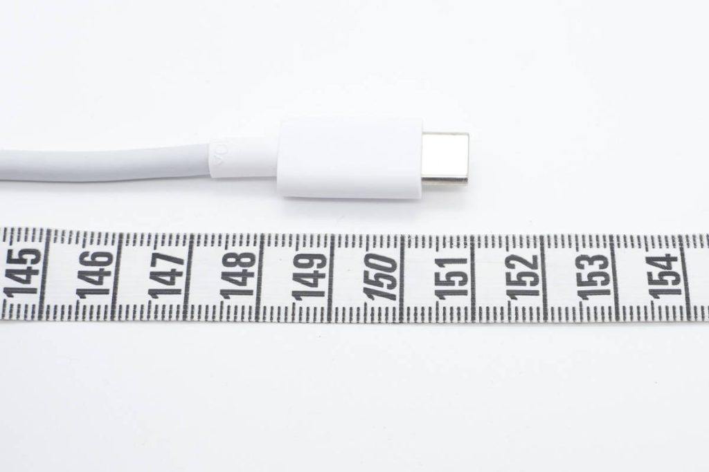

测得线缆长度约为151cm。

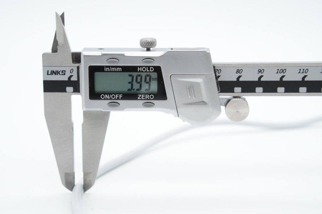

线身直径为3.99mm。

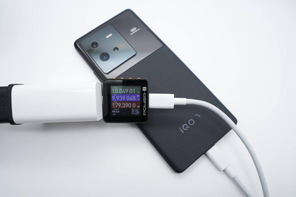

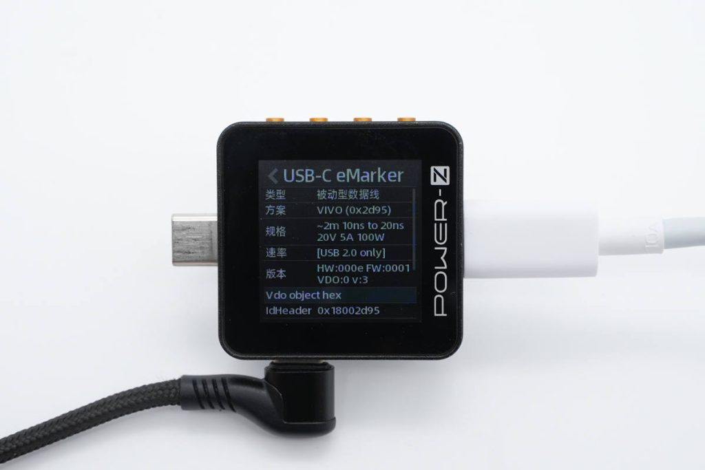

使用ChargerLAB POWER-Z KM002C测得线缆不仅支持iQOO的20V10A 200W超快闪充,也支持20V5A PD快充,可以拿来给笔电等设备使用。
使用iQOO 200W超快闪充套装给最新的iQOO 10 Pro充电,测得充电功率为179.39W,此时的充电电流达到了9.94A 。

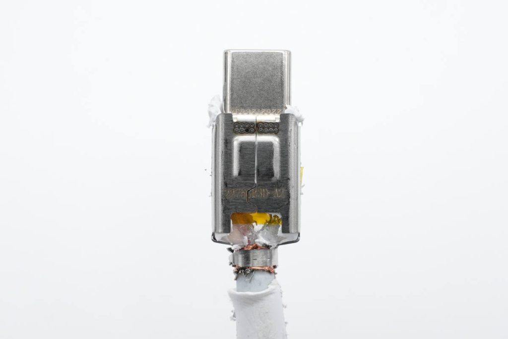

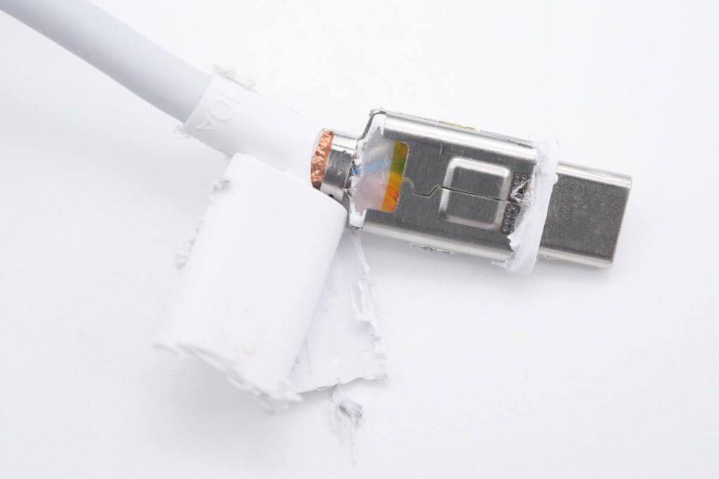

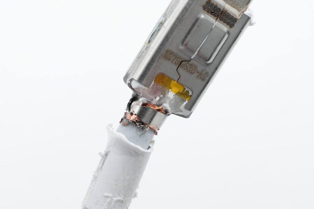

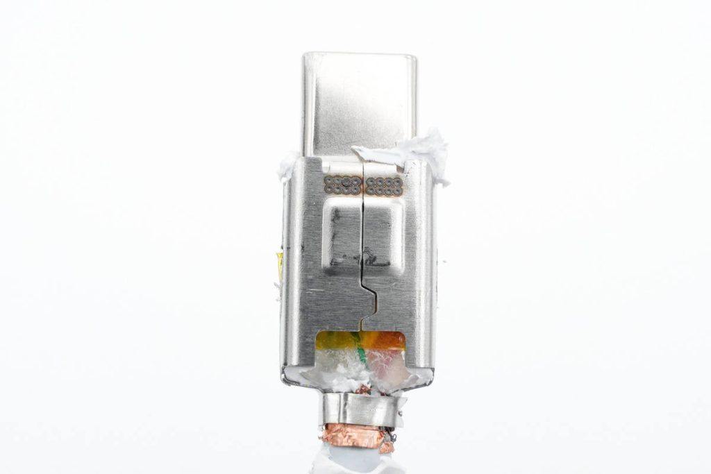

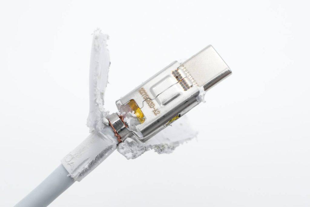

切开数据线插头外层的软塑料注塑,在注塑内部是钢套,点焊固定到USB-C插头上,增加强度,不易损坏,更加耐用。
钢套两侧有开孔,配合端子PCB小板两侧凸起,协助固定端子PCB小板,降低插头处的应力。
钢套为两片式结构,顶部点焊固定,底部为束线结构,通过冲压扎紧固定在一起。
另外一面也是同样的设计,顶部采用点焊固定。
线尾束线结构特写,两片钢套通过扎紧固定。

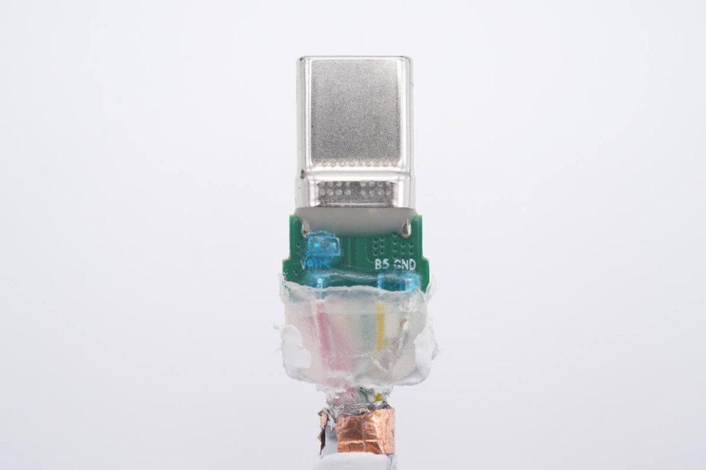

拆开钢套,端子PCB小板与钢套之间填充半透明硬塑绝缘支撑。

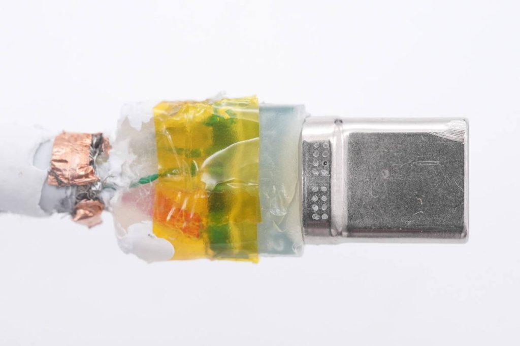

PCB焊点缠绕高温胶带绝缘,并采用注塑填充加固。
翻转到另外一面也是相同的设计。

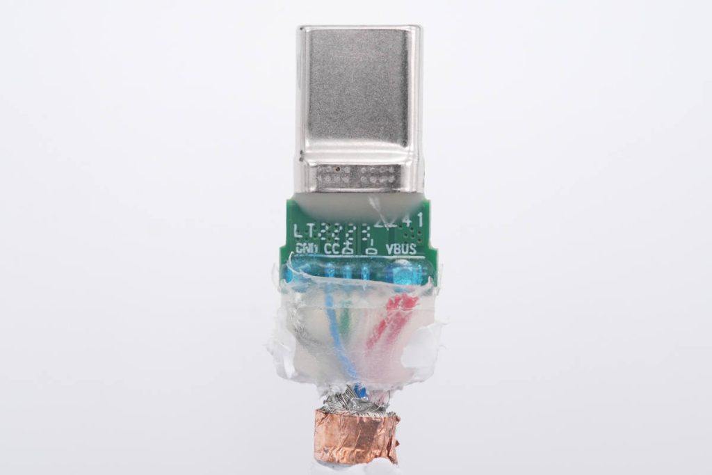

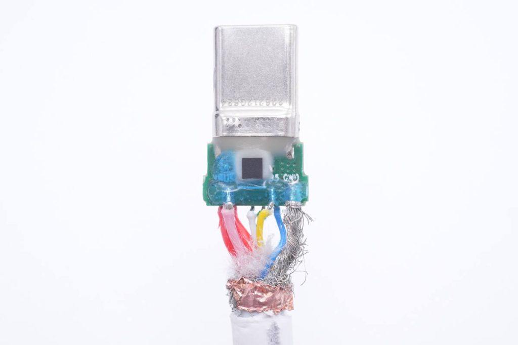

清理掉端子PCB上的注塑和胶带,小板正面焊接一颗E-Marker芯片,并焊接正负极以及黄色VCONN线芯。
小板背面焊接正负极线芯,CC线和USB2.0线,采用双面焊接,焊点打胶绝缘保护。

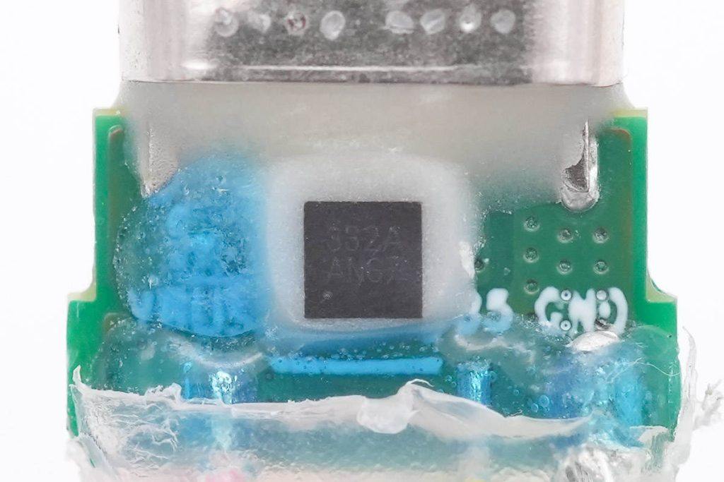

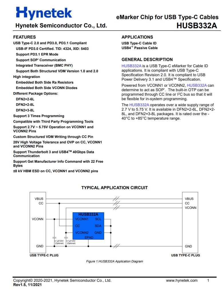

端子内部的E-Marker芯片丝印332A,为慧能泰HUSB332A,HUSB332A是USB Type-C电子标签芯片 (USB eMarker)。它同时支持 USB Type-C 规范 2.0,USB Power Delivery 规范 3.0, USB4规范和雷电三(Thunderbolt 3)规范,支持USB PD3.1 EPR扩展功率范围。已经通过了USB-IF协会认证,TID号:4324。
HUSB332A内部集成Ra电阻,集成VCONN二极管,可实现零外围设计。自带的烧写存储单元(OTP)可支持多次烧写。HUSB332A也可以支持通过 CC引脚实现Type-C成品头或者成品线缆系统烧写。
HUSB332A的CC,VCONN1和VCONN2引脚支持25V高耐压。HUSB332A提供DFN2×2-6L,DFN2×2-8L,DFN2×3-8L和WLCSP-6B封装。适用于USB PD线缆和USB4被动线缆。

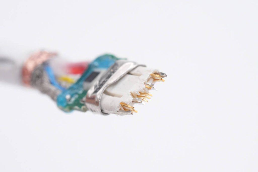

拆开USB-C端子的金属外壳,正负极端子采用加宽加厚设计降低电阻,用于支持10A大电流快充。

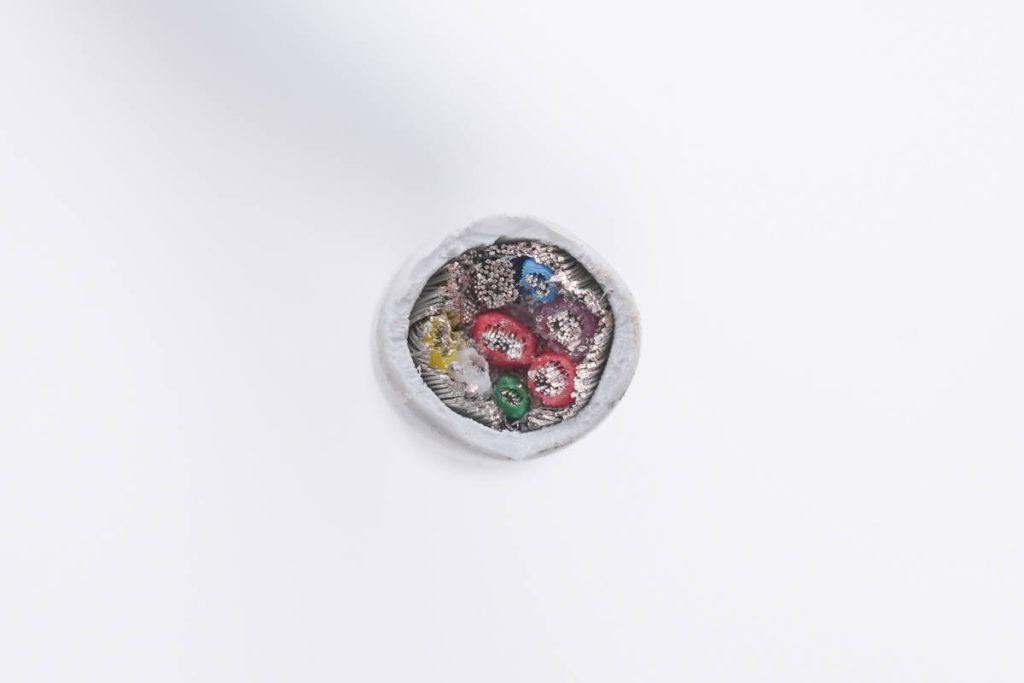

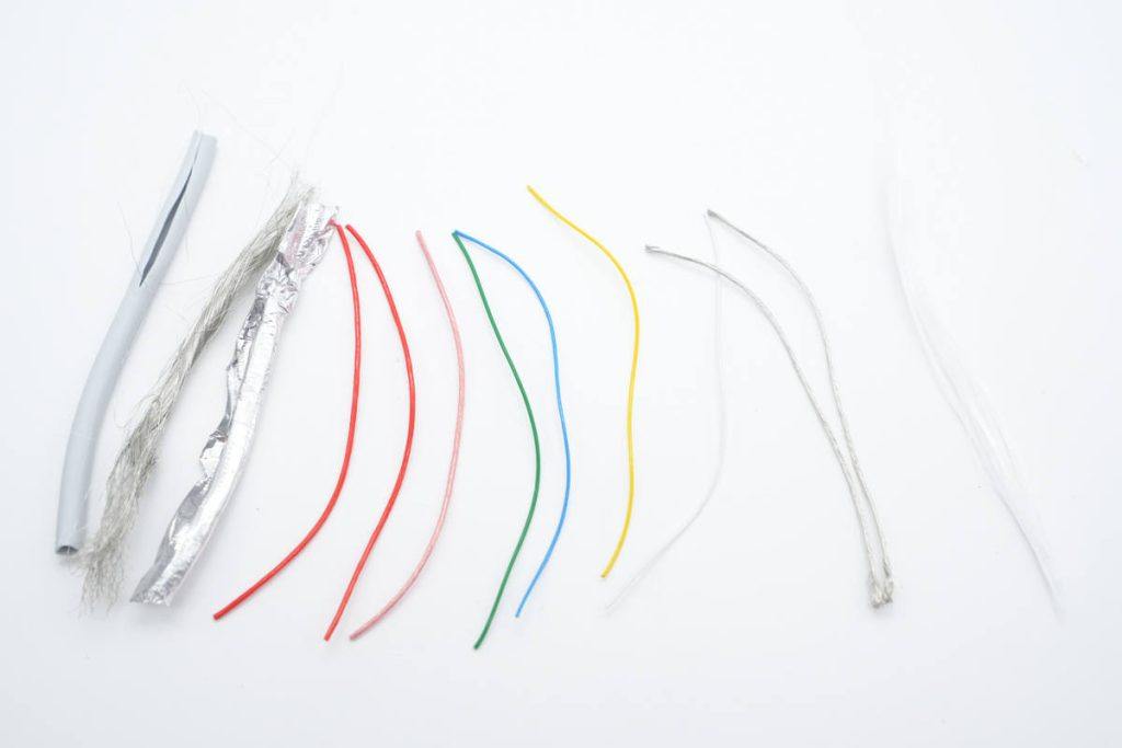

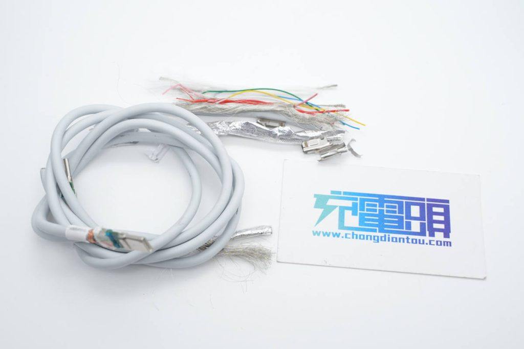

将数据线剪开观察截面,其中两条红色线芯和一条粉色线芯为正极电力线芯,黄色为VCONN线芯,蓝色为CC线芯,白绿为USB2.0线芯,两条裸线芯为负极。

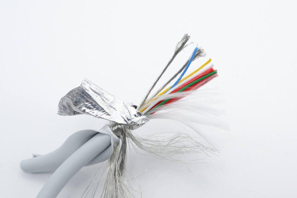

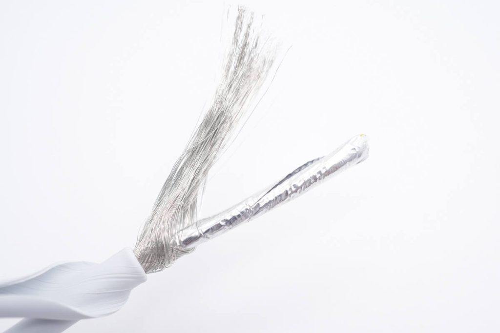

切开线缆外皮,内部是一层缠绕的屏蔽网。
屏蔽网下面是一层屏蔽铝箔。
屏蔽铝箔内部是电力线芯和数据线芯,同时内部还填充抗拉线。
线缆内部线芯一览,下面就开始详细介绍线缆内部线芯设计。

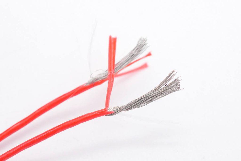

两条正极红色线芯特写,线芯内部有抗拉线。

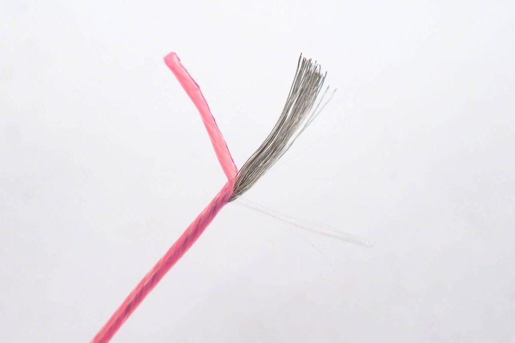

粉色线芯与红色线芯并联,共同用于电力传输。这也是发布会中提到增加的导线,通过增加线缆的截面积,降低电阻,满足10A大电流传输。
用于USB2.0传输的数据线,绿色D+线芯内部有抗拉线。

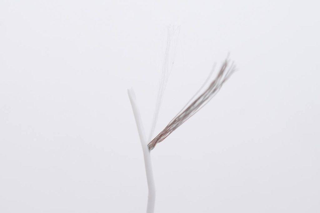

白色D-线芯内部也有抗拉线。

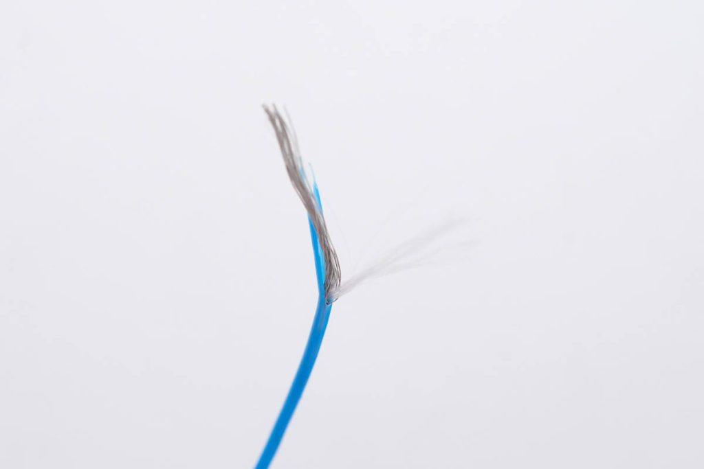

蓝色CC线芯内部同样有抗拉线。

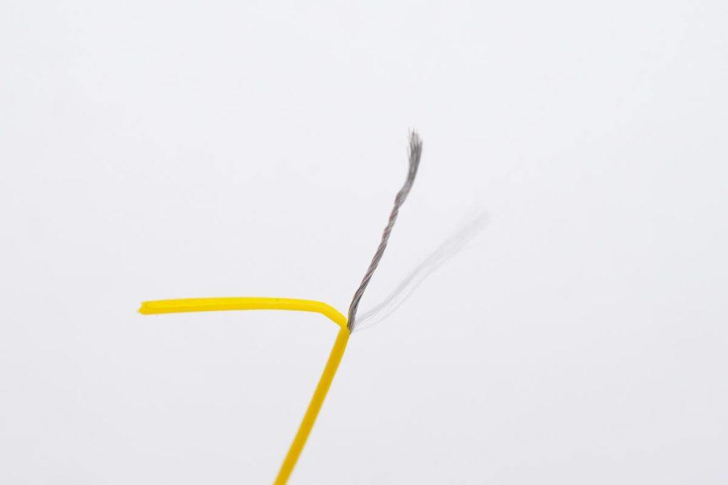

黄色VCONN线芯内部同样有抗拉线。

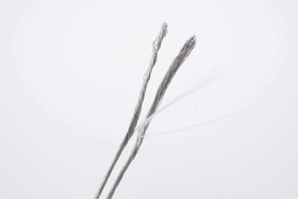

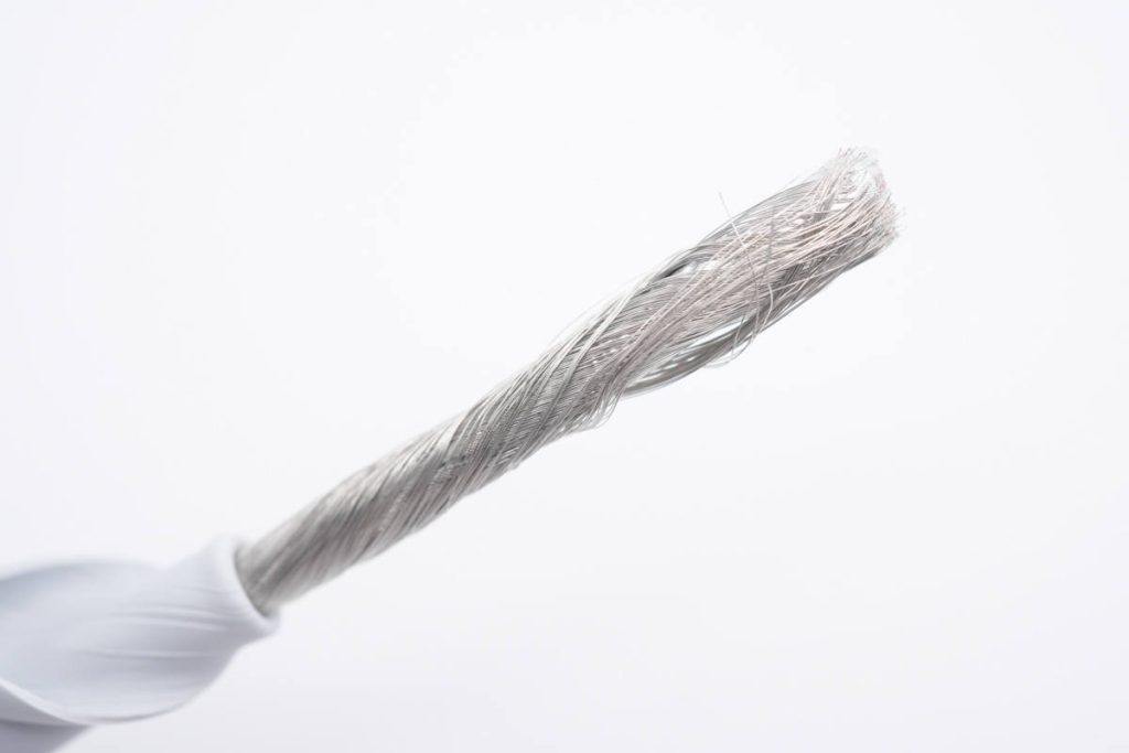

两根负极采用裸线芯,内部有抗拉线增加强度。无绝缘层的设计可以减小线缆的外径,提供更大的截面积降低电阻。

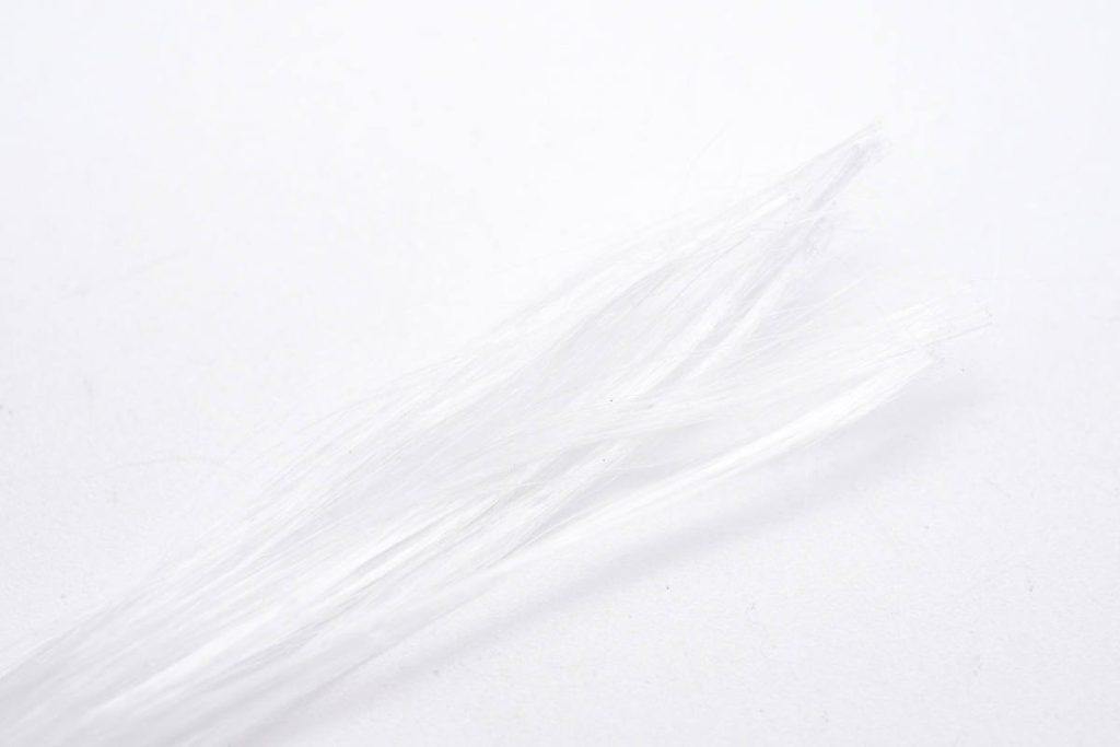

线缆内部填充的抗拉线特写。
