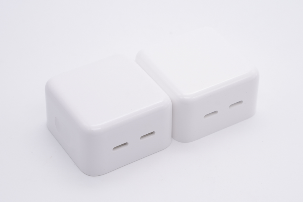

凯控源36W氮化镓快充外观

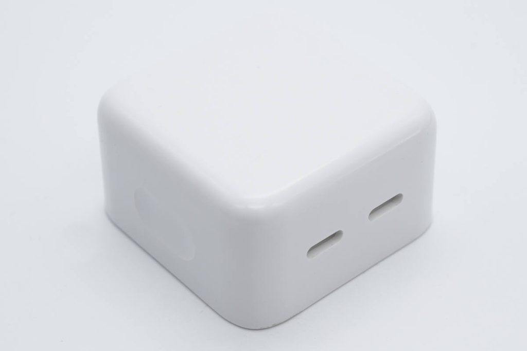

充电器采用时下热门果冻造型设计,机身外壳高光亮面处理,边角过渡圆润,两侧还设有小凹面,方便用户插拔使用。
底部平直切面设计,可以很好贴合墙插稳定使用。

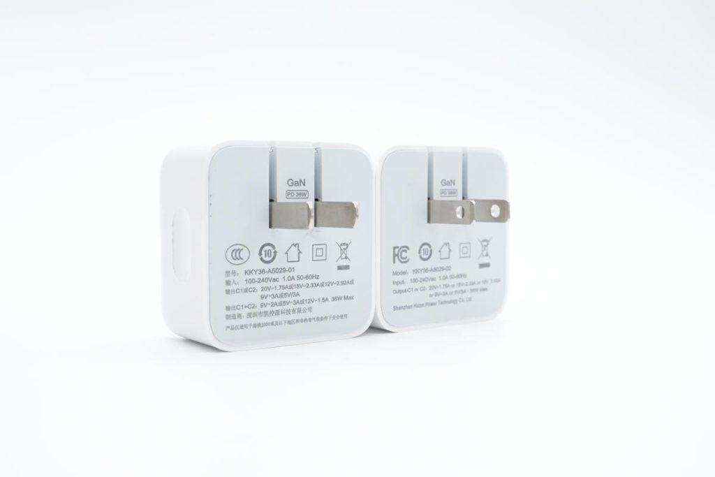

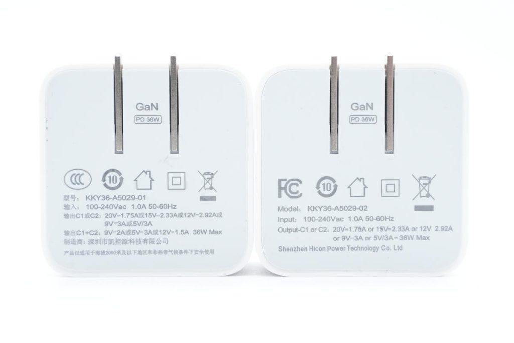

凯控源36W充电器有两个版本,分别配备国标和美规可折叠插脚,分别面向国内和国外市场,满足不同客户的选购需求。
两款充电器参数上完全一样,并分别通过了CCC和FCC安规认证,质量有保证。

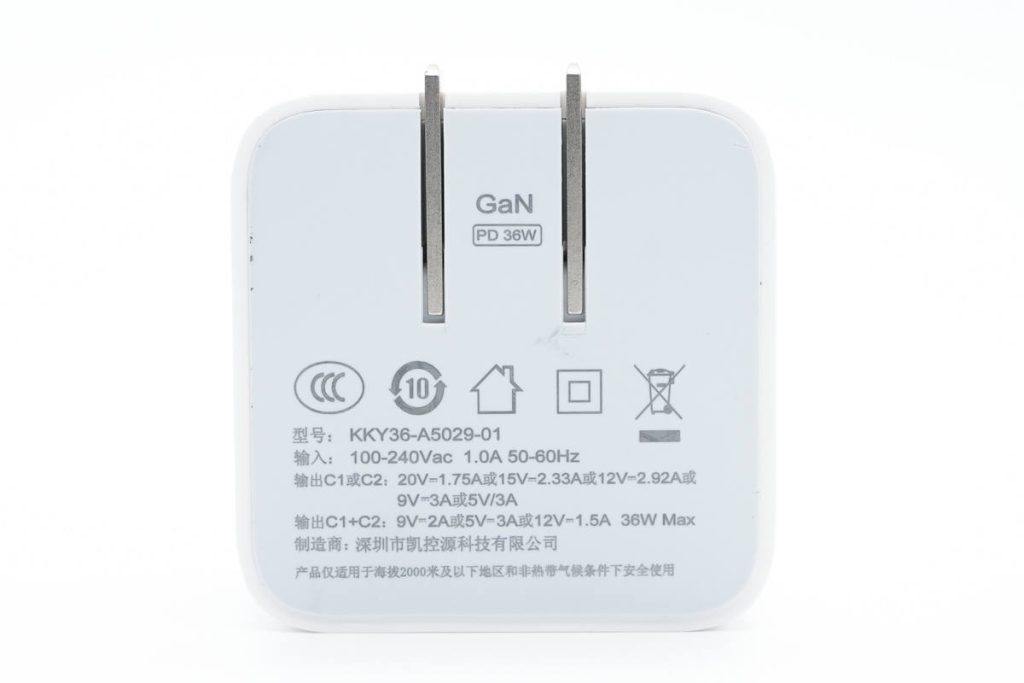

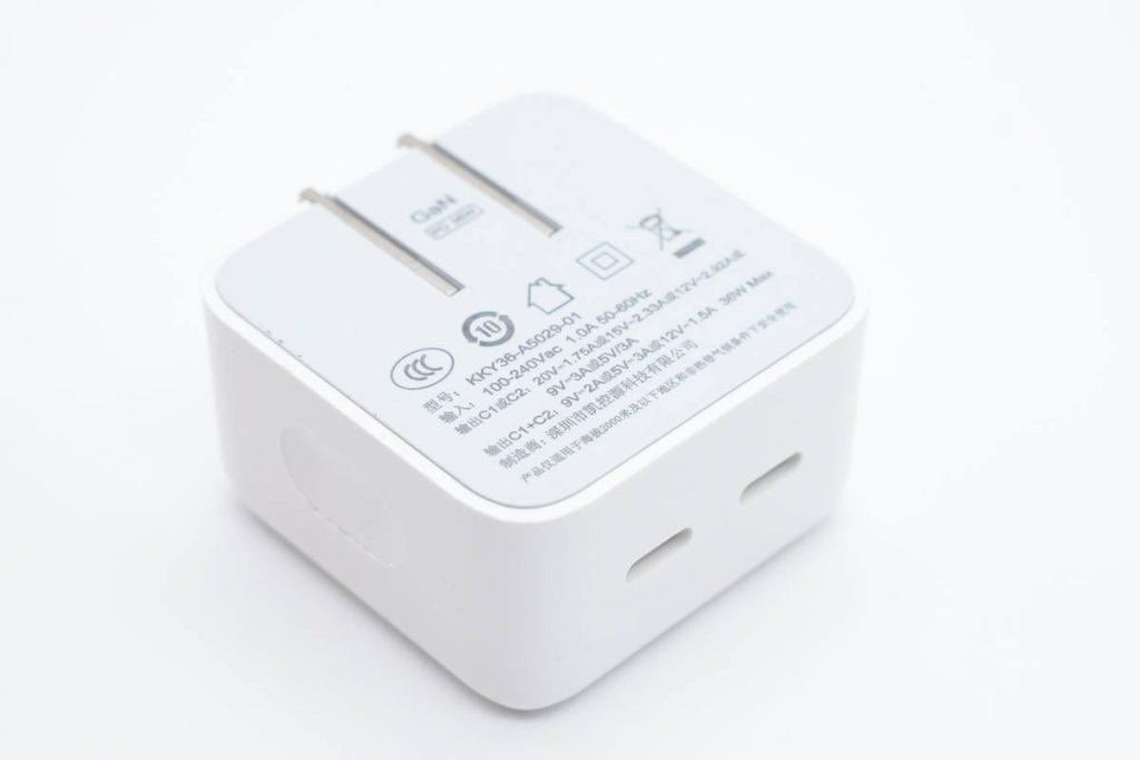

充电器参数特写
型号:KKY36-A5029-01
输入:100-240V~50/60HZ 1A
C1/C2输出:5V3A、9V3A、12V2.92A、15V2.33A、20V1.75A
C1+C2:9V2A、5V3A、12V1.5A
制造商:深圳市凯控源科技有限公司
充电器已经通过了CCC认证
机身一侧设有两个USB-C接口,白色胶芯。

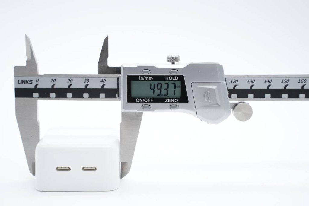

测得充电器长度为51.7mm。
宽度为49.37mm。

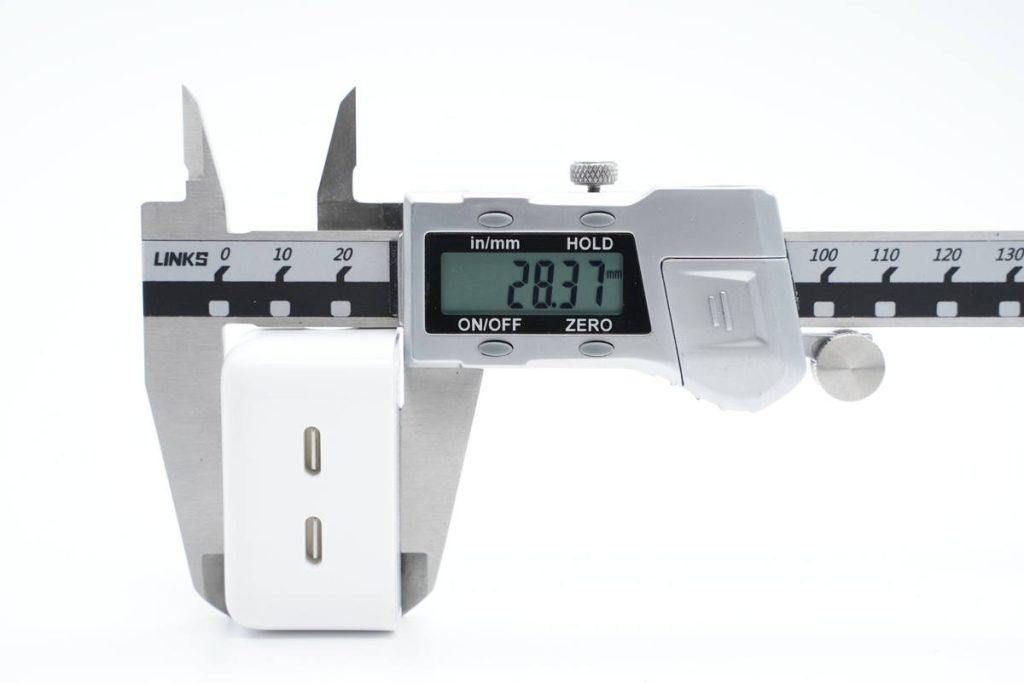

厚度为28.37mm。

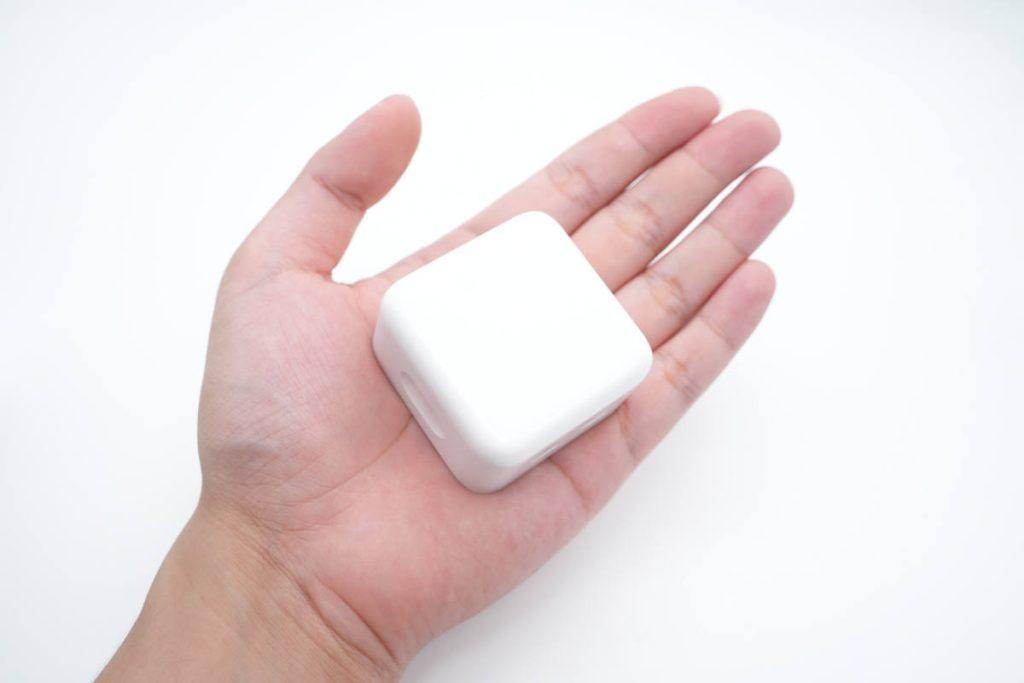

充电器拿在手上的大小直观感受。

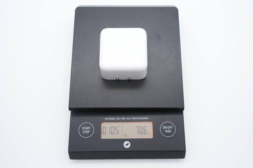

净重约为71g。

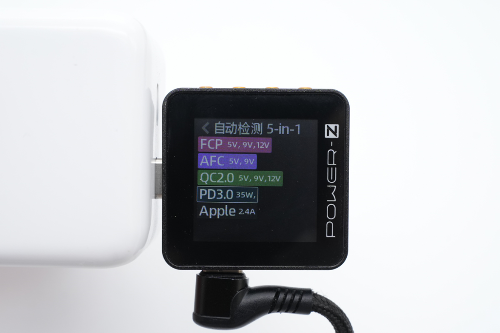

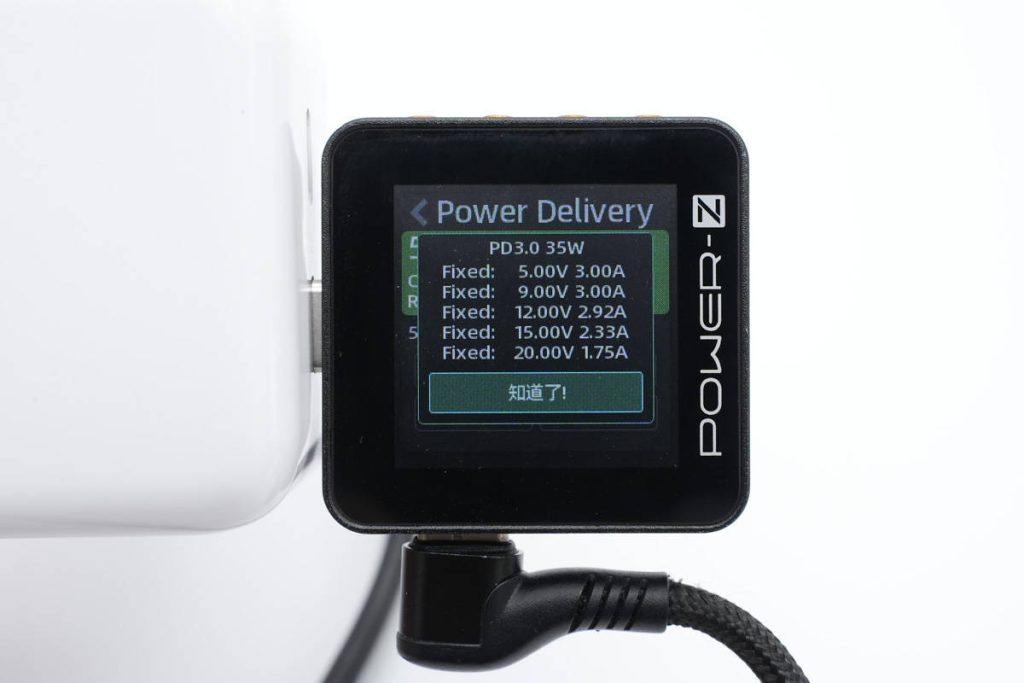

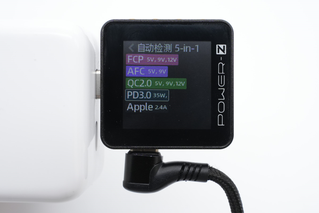

使用ChargerLAB POWER-Z KM002C测得USB-C1口支持Apple2.4A、QC2.0、AFC、FCP、PD3.0快充协议。
并且具备5V3A、9V3A、12V2.92A、15V2.33A、20V1.75A五组固定电压档位。

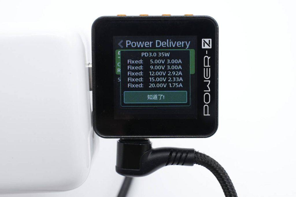

测得C2口兼容协议和C1口的完全一样。
PDO报文也完全相同,两个C口单口输出性能完全相同,支持功率盲插。

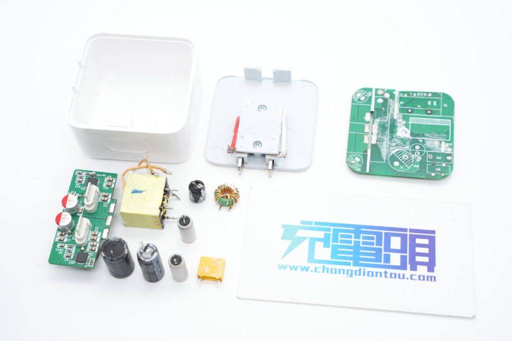

看完了这款充电器的外观和测试,下面我们就对这款充电器进行拆解,看看内部是如何设计的,使用了什么方案。

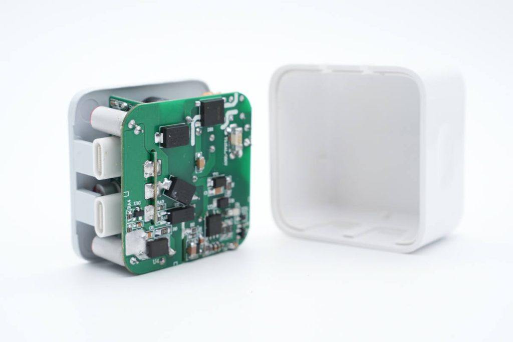

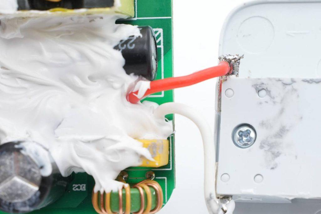

沿外壳接缝撬开充电器外壳,充电器PCBA模块采用胶水固定在插脚侧外壳上。
取出充电器PCBA模块,模块内部注胶填充,固定元件,并起到导热作用。
交流输入通过导线焊接连接到PCBA模块。

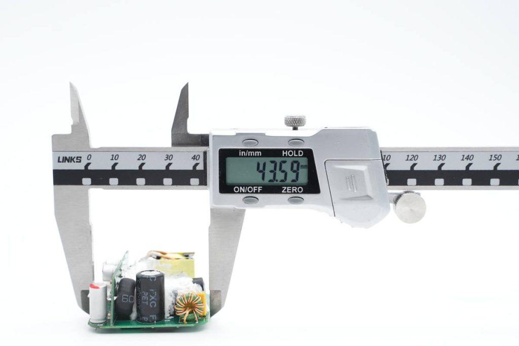

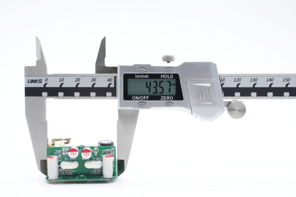

使用游标卡尺测得PCBA模块长度约为43.59mm。
PCBA模块宽度约为43.57mm。

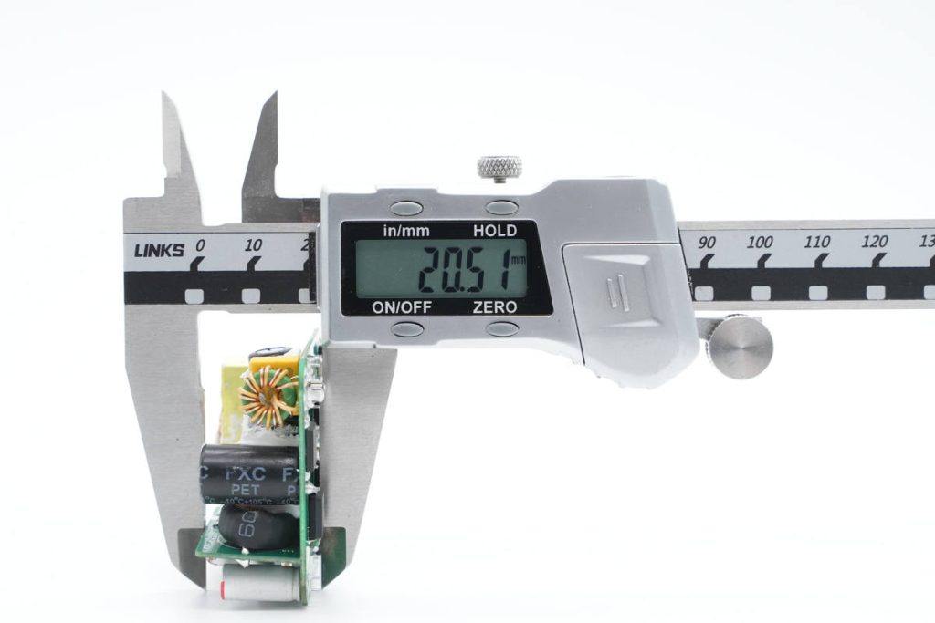

PCBA模块厚度约为20.51mm。

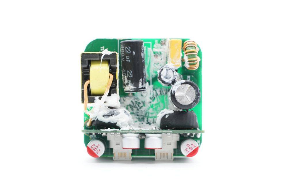

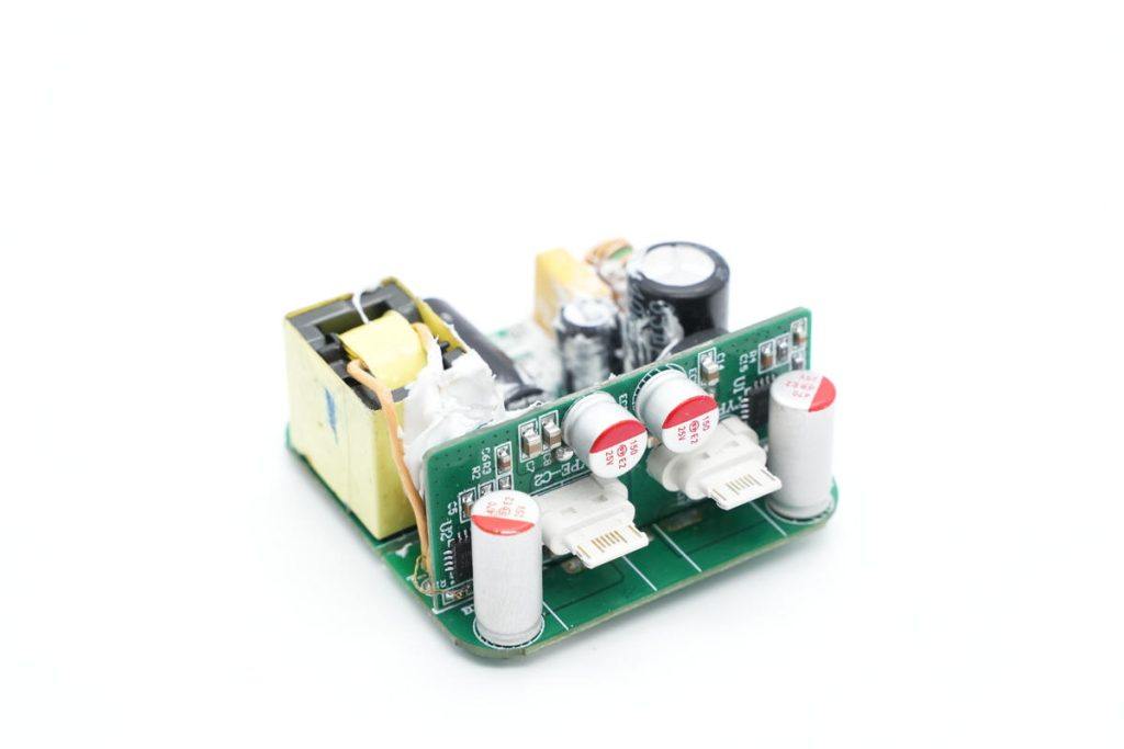

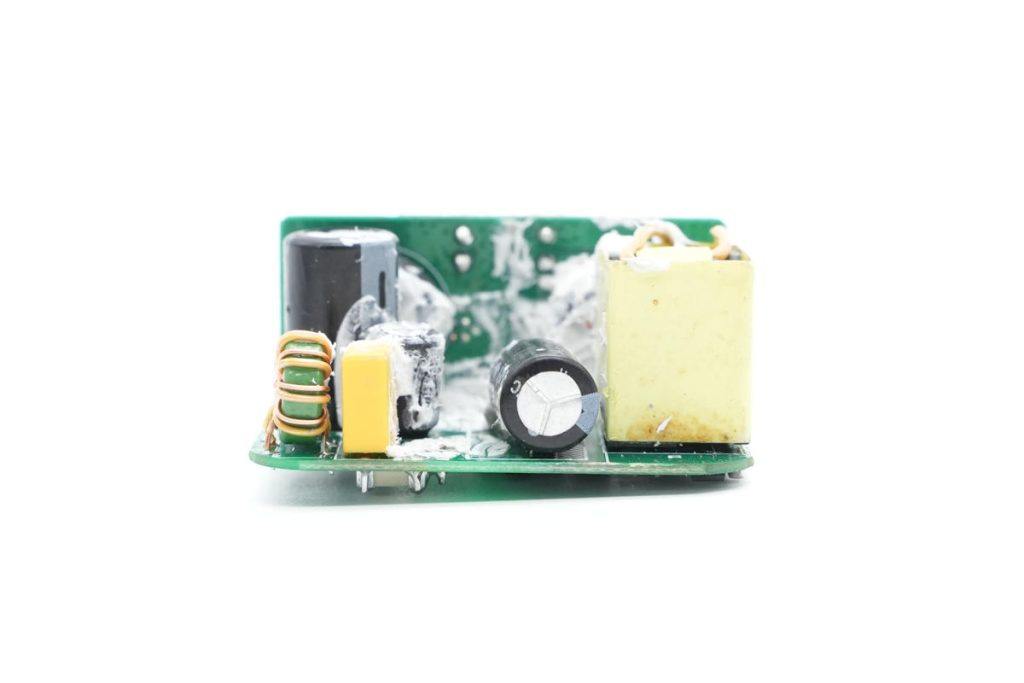

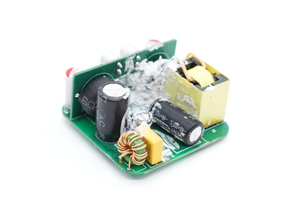

充电器PCBA输入侧一览,焊接安规X2电容,共模电感以及高压电解电容。

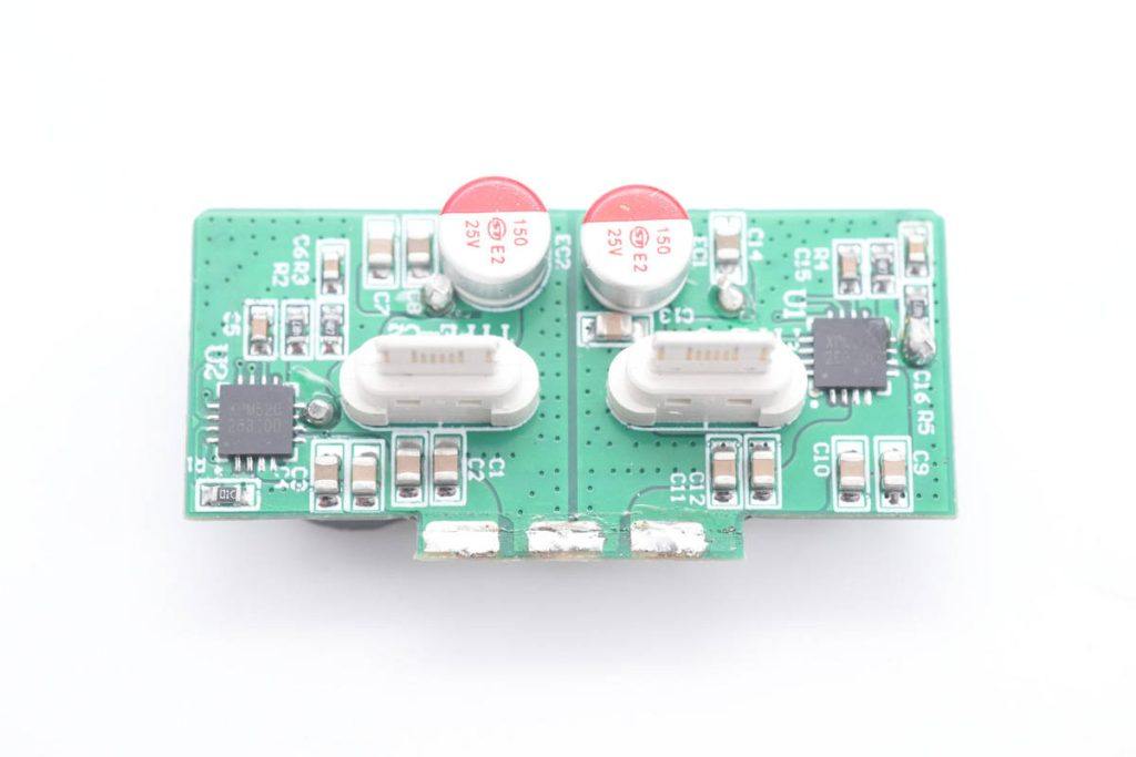

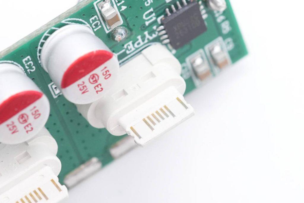

输出侧焊接一块小板,为二次降压电路,小板上焊接USB-C母座,降压电感以及对应的滤波电容。两块PCB焊接契合外壳设计,同时提高空间利用率,缩小充电器体积。
PCBA模块正面一览,左上角为变压器和高压滤波电容,右上角为输入EMI滤波电路,焊接安规X2电容,共模电感,差模电感和滤波电容。下方为二次降压小板,焊接降压电感,USB-C母座和固态滤波电容。

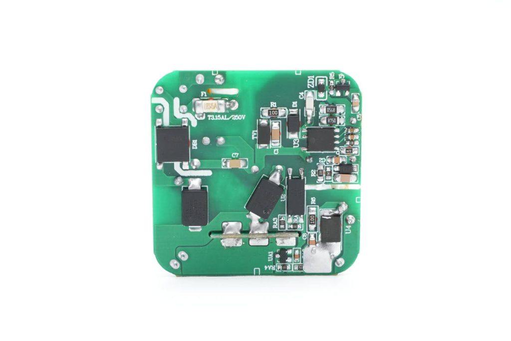

PCBA模块背面左侧焊接整流桥,贴片保险丝,右侧焊接合封氮化镓芯片,光耦和一颗同步整流芯片,得益于使用了合封氮化镓芯片和同步整流芯片,整个充电器的电路非常简洁。
通过观察发现,这款充电器采用反激开关电源设计,固定电压输出,输出电压通过两路独立的降压芯片,内置协议功能,根据负载需求,调节输出电压,下面我们就从输入端开始了解各个元器件的信息。

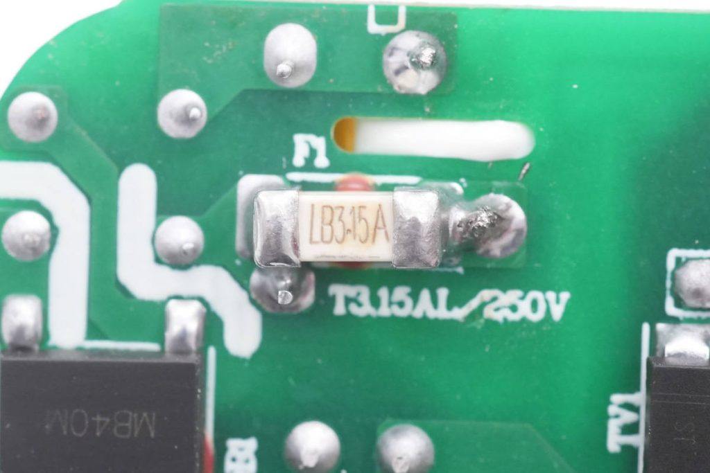

充电器输入端一览,PCB背面焊接一颗贴片保险丝,正面焊接共模电感和安规X2电容。
输入端延时保险丝来自蓝宝,规格为3.15A 250V。

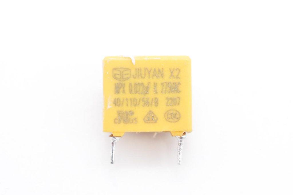

安规X2电容规格为0.022μF。
共模电感采用漆包线和绝缘线绕制在绿色磁环上。

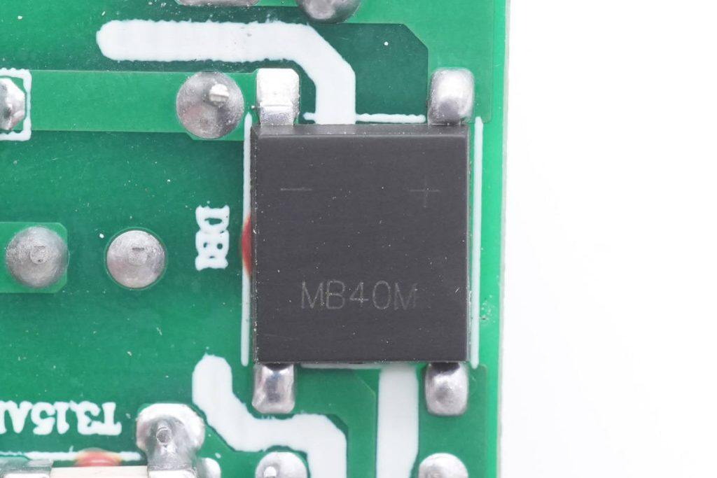

输入端整流桥型号MB40M,规格为4A 1000V。

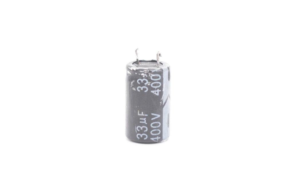

一颗高压滤波电容规格为33μF 400V。
差模电感外套热缩管包裹绝缘。

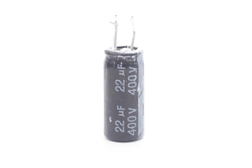

另一颗高压滤波电容规格为22μF 400V,卧置节省内部空间。

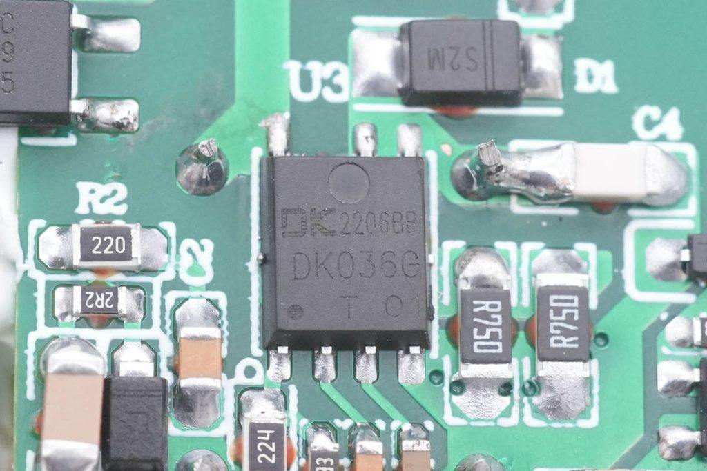

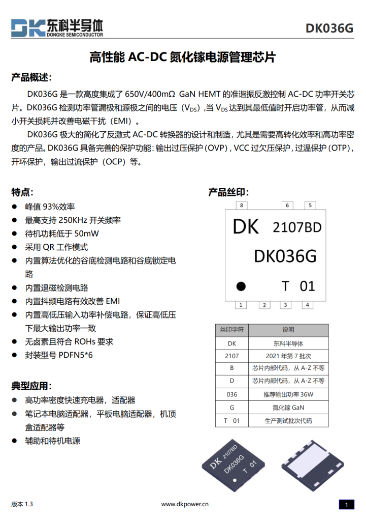

充电器主控芯片来自东科,DK036G 是一款高度集成了 650V/400mΩ GaN HEMT 的准谐振反激控制 AC-DC 功率开关芯片。DK036G 检测功率管漏极和源极之间的电压(VDS),当VDS达到其最低值时开启功率管,从而减小开关损耗并改善电磁干扰(EMI)。
DK036G 极大的简化了反激式 AC-DC 转换器的设计和制造,尤其是需要高转化效率和高功率密度的产品。DK036G 具备完善的保护功能:输出过压保护(OVP),VCC 过欠压保护,过温保护(OTP),开环保护,输出过流保护(OCP)等。
东科DK036G氮化镓合封芯片支持250KHz开关频率,待机功耗低于50mW,内置高低压输入功率补偿电路,内置高压启动,采用PDFN5*6封装,适用于氮化镓快充,电源适配器以及辅助电源应用。

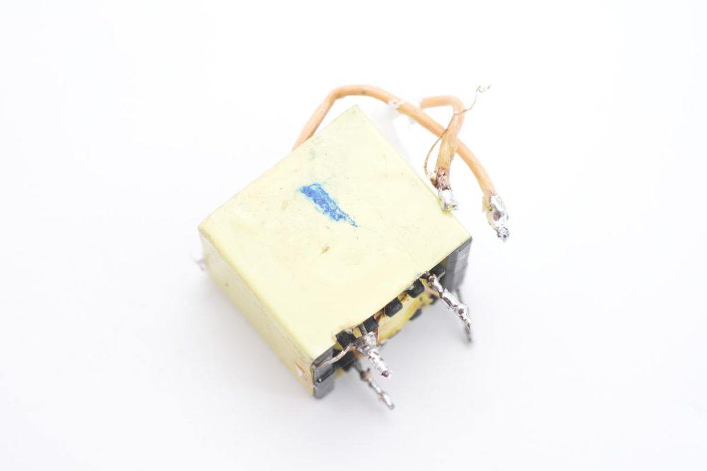

变压器磁芯采用胶带严密缠绕绝缘,次级采用利兹线,降低高频损耗。

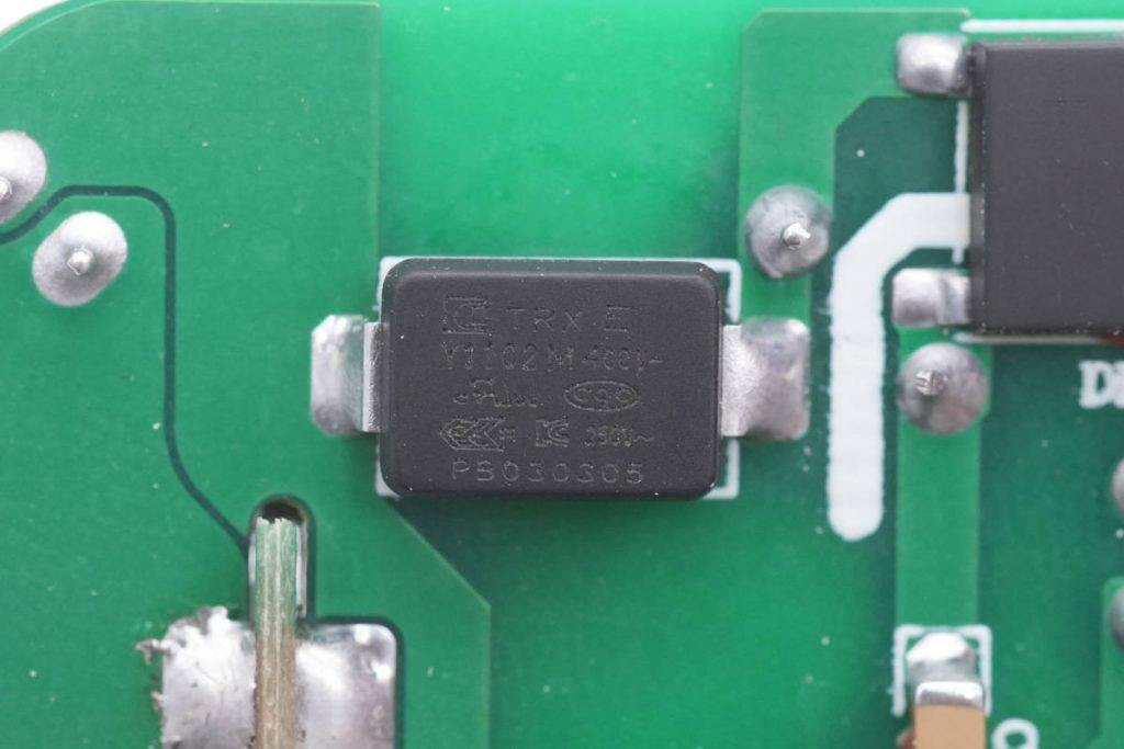

另一颗贴片Y电容也是来自四川特锐祥科技股份有限公司。

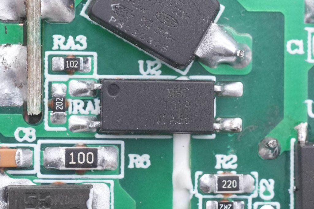

MPC1019光耦用于输出电压反馈。

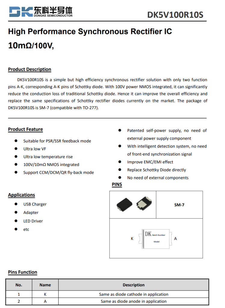

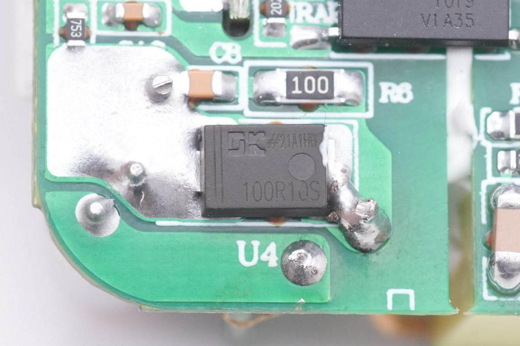

同步整流芯片来自东科,丝印100R10S,实际型号为DK5V100R10S,是一款无外围的同步整流芯片,内置100V耐压,10mΩ导阻的同步整流管,具备自供电技术,可直接替代肖特基二极管,具有极低的正向压降和极低的温升,提高电源的转换效率。
东科DK5V100R10S支持CCM/DCM/QR工作模式,内置智能检测,无需同步信号,并且无需外部元件,适用于USB PD快充,电源适配器及LED驱动等,采用SM-7封装。
USB-C母座两侧焊接两颗滤波固态电容,充分利用内部空间。

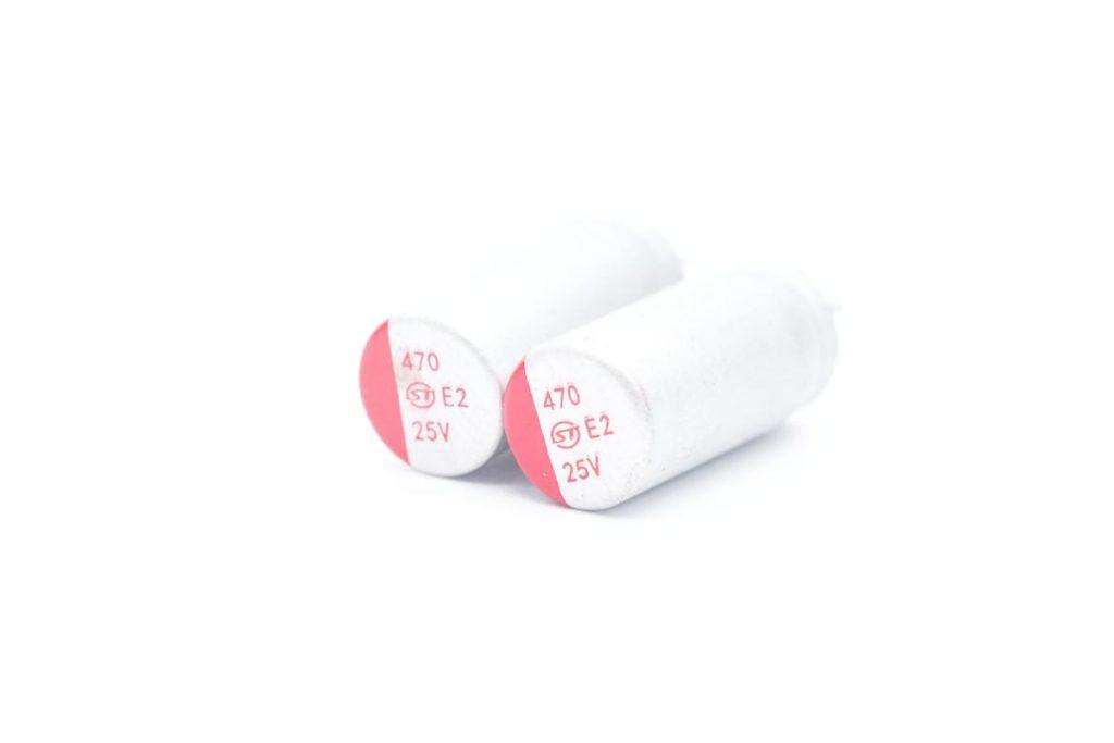

两颗输出滤波电容来自湖南盛通,规格均为470μF 25V。

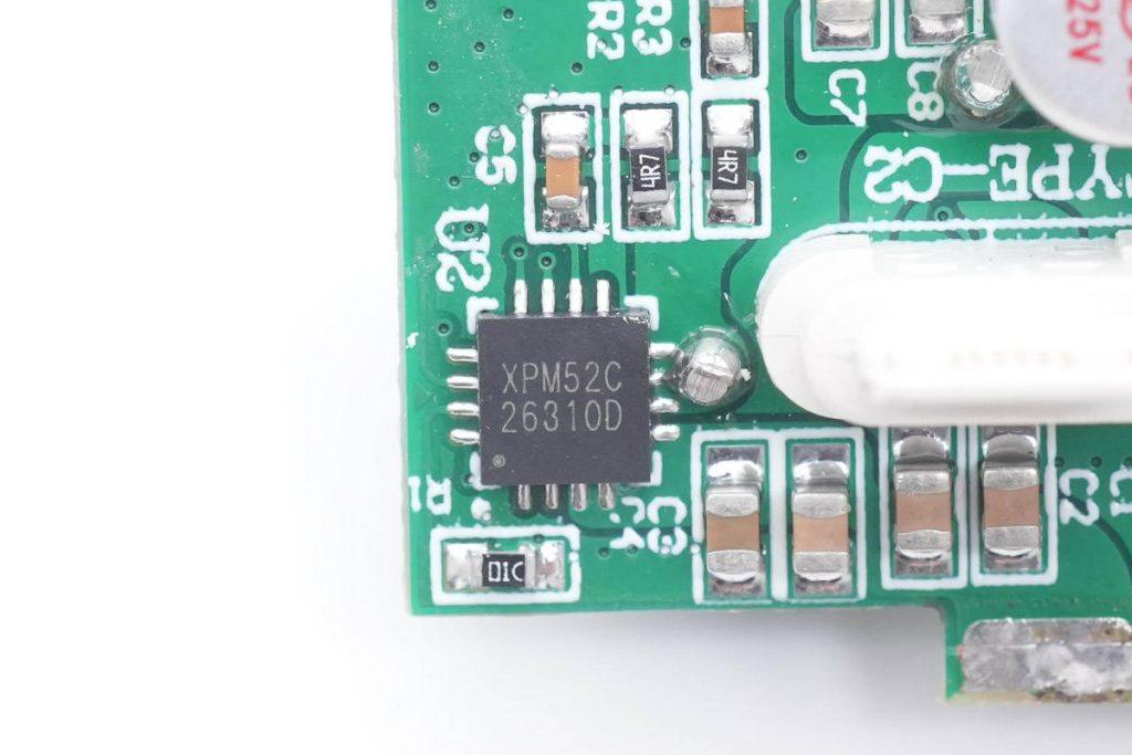

小板正面焊接两颗降压芯片,两颗滤波电容以及USB-C母座,电路为对称设计。
背面焊接两颗降压电感,电感外包热缩管绝缘保护,并涂胶固定。

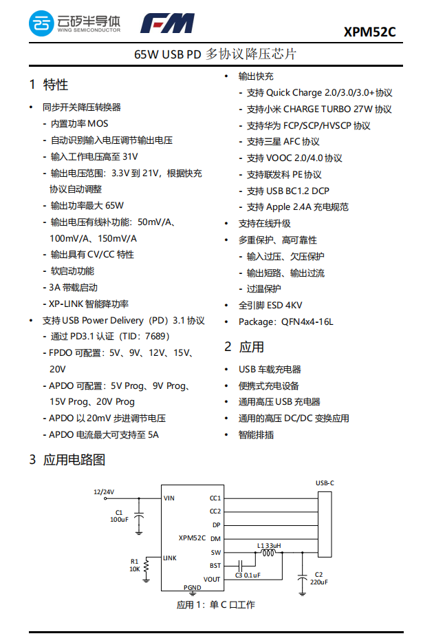

输出降压协议芯片采用富满云矽XPM52C内置协议功能的降压转换器,XPM52C内置降压开关管和协议功能,支持根据输入电压调节输出电压,支持65W输出,内置多种快充协议,支持多口应用智能降低输出功率,芯片内置完善的保护功能,适用于车充和快充以及插排应用,采用QFN4*4-16封装。
富满云矽 XPM52C 详细资料。
充电头网拆解了解到,采用富满云矽 XPM52C的还有i-Regal艾力格35W双C口氮化镓充电器,此外富满云矽XPD系列快充协议芯片还被公牛,贝尔金,联想,诺基亚,飞利浦,傲基,倍思,品胜,摩米士等多个品牌的数十款产品采用,抓住20W PD快充风口,富满集团云矽半导体单月PD协议芯片销量突破千万颗。
另外一路输出也是采用XPM52C降压芯片,两颗芯片支持协同使用,单口全功率输出,双口同时输出自动降功率。

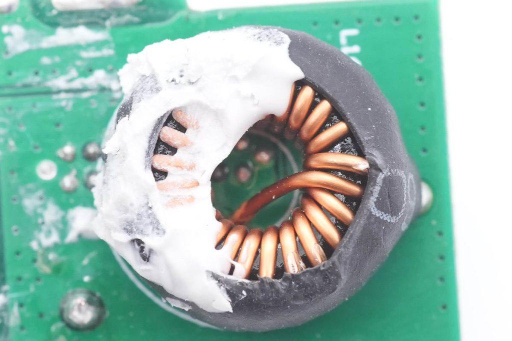

降压电感采用磁环电感绕制,外包热缩管绝缘。

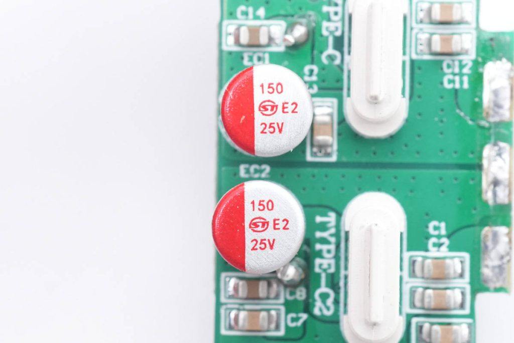

两颗输出滤波固态电容来自湖南盛通,规格均为150μF 25V。
USB-C母座过孔焊接固定,白色胶芯不露铜。
两个USB-C母座均为相同的设计。
