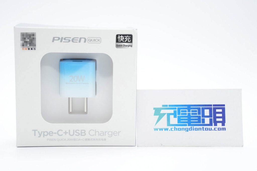

包装盒橱窗式设计,可以观察到充电器实物,周边印有PISEN品牌以及产品名称等。

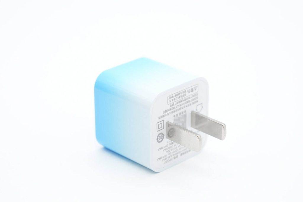

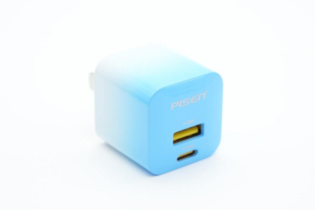

充电器采用PC材质塑料外壳,表面蓝白亮面渐变设计,很有辨识度,整体也小巧精致。值得一提的是,该系列充电器除了渐变蓝款外,还有渐变粉、渐变紫两款可选,充分满足不同人群喜好需求。
输入端配备固定式国标插脚。

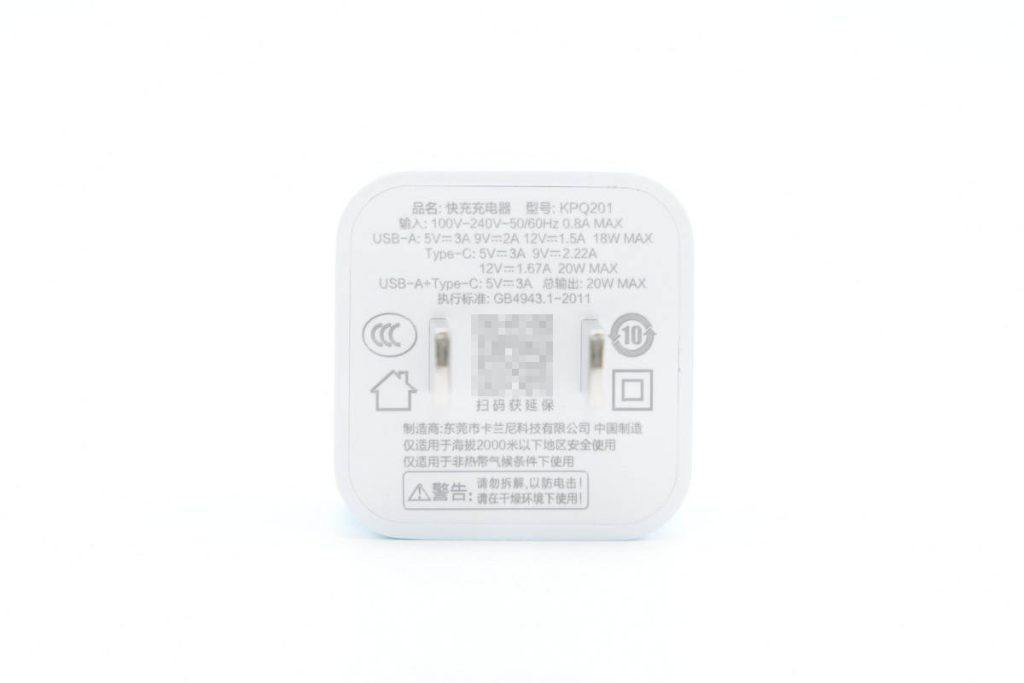

输入端外壳上印有充电器参数
型号:KPQ201
输入:100-240V~50/60Hz 0.8A
USB-A:5V3A、9V2A、12V1.5A 18W Max
USB-C:5V3A、9V2.22A、12V1.67A 20W Max
USB-C+USB-A:5V3A
总输出:20W Max
制造商:东莞市卡兰尼科技有限公司
产品已通过CCC认证。

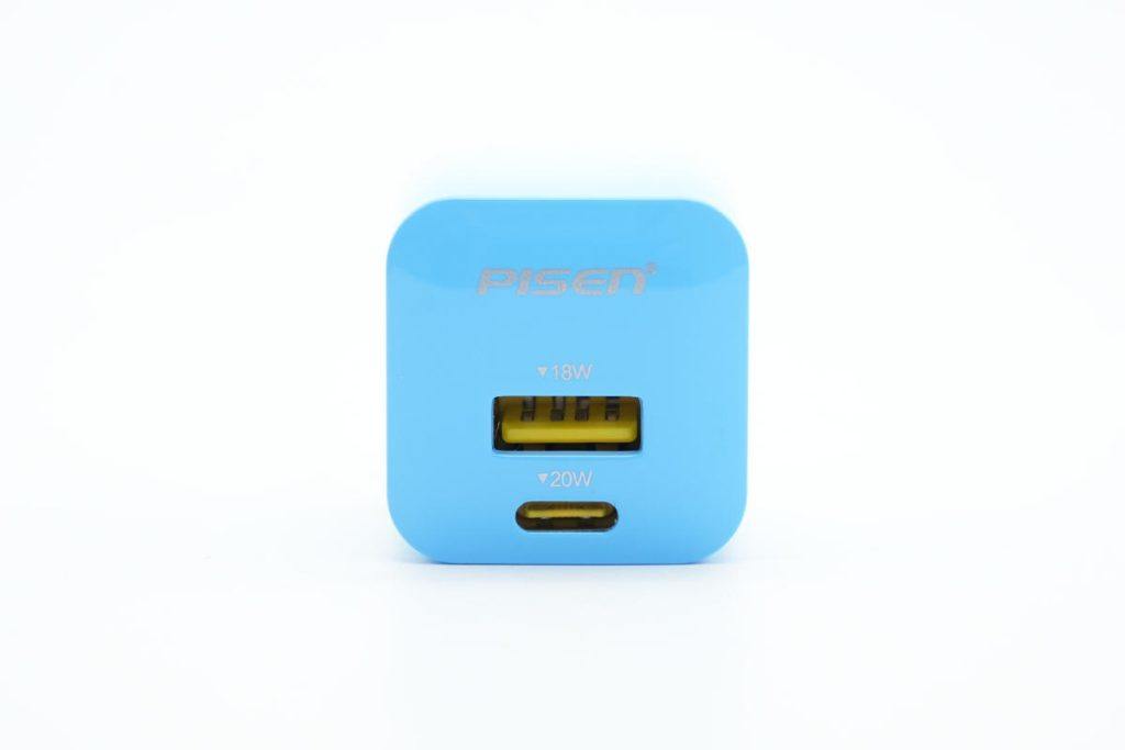

顶部印有PISEN品牌,配有1A1C双输出接口,胶芯为经典黄色配色。

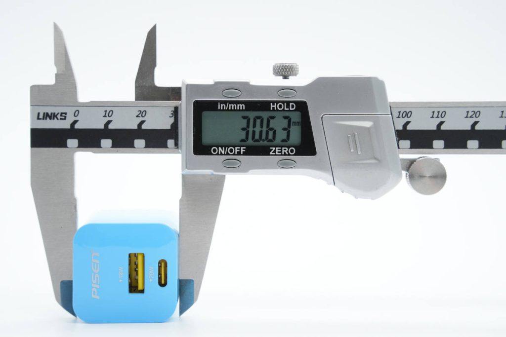

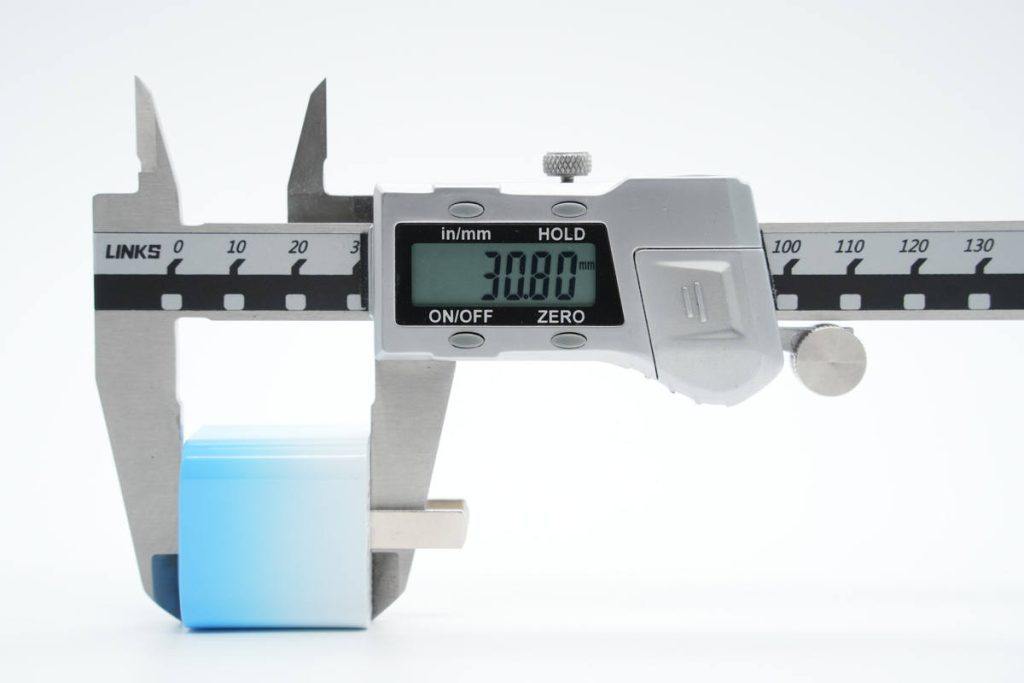

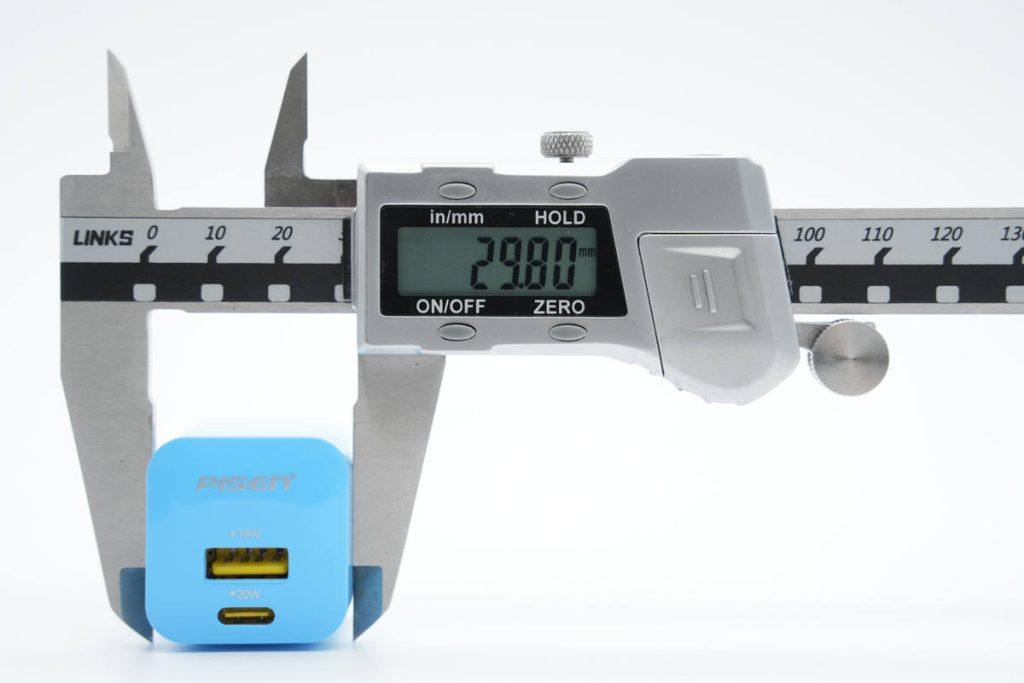

测得充电器机身高度为30.8mm。
宽度为29.8mm。
厚度为30.63。

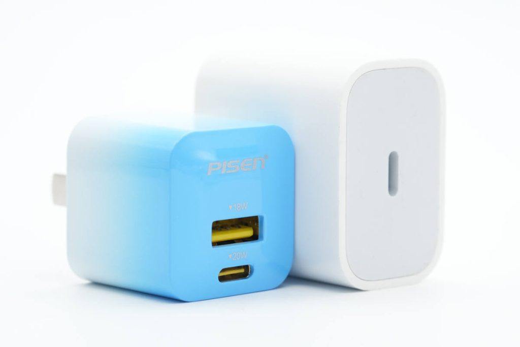

和苹果20W充电器对比,体积优势明显。

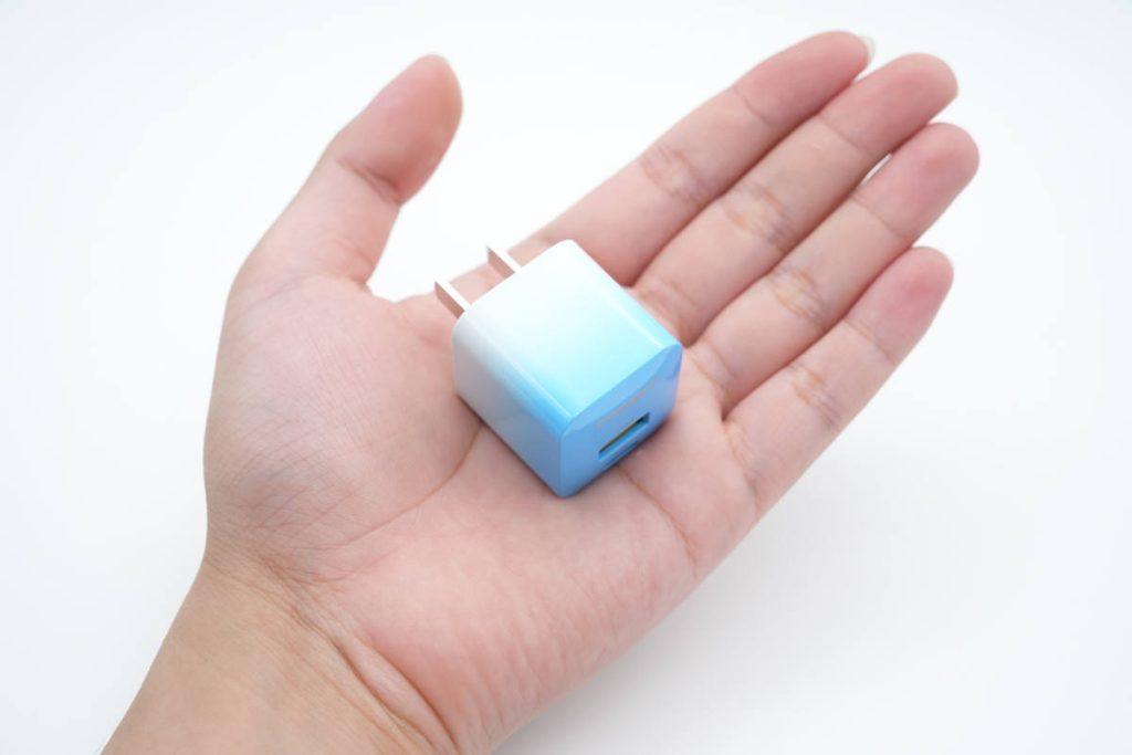

拿在手上的大小直观感受。

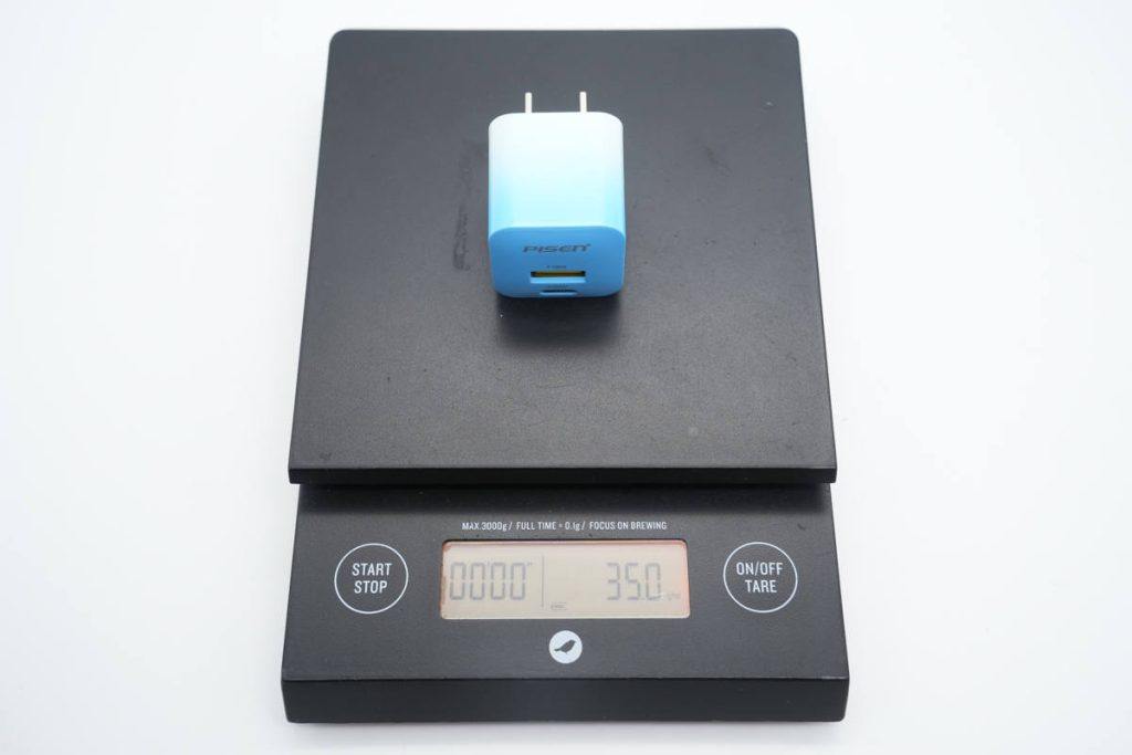

充电器净重约为35g。

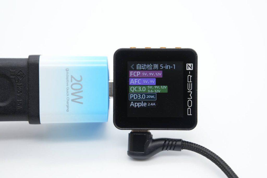

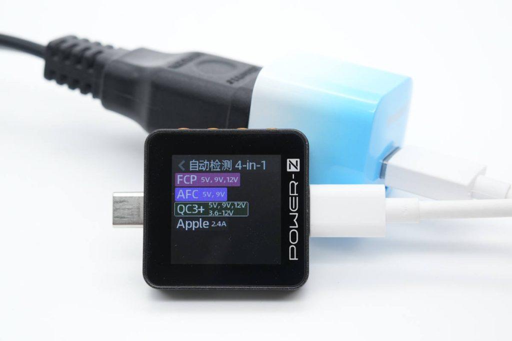

使用ChargerLAB POWER-Z KM002C测得USB-A口支持Apple 2.4A、QC3+、AFC、FCP充电协议。
测得USB-C口支持Apple 2.4A、QC3.0、AFC、FCP、PD3.0快充协议。
并且还具备5V3A、9V2.22A、12V1.67A三组固定电压档位。

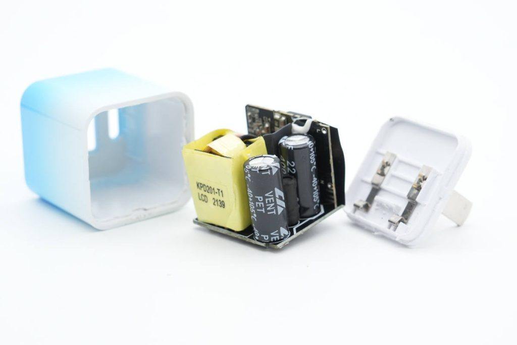

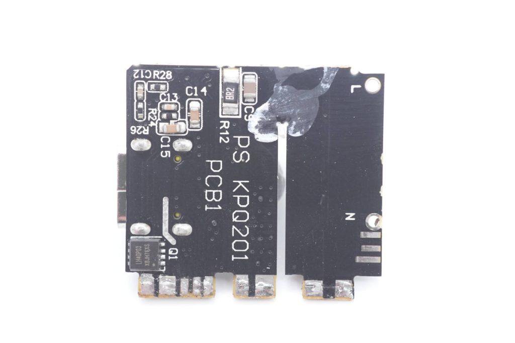

沿外壳接缝处拆开充电器外壳,抽出内部PCBA模块,交流输入通过插脚压接供电。

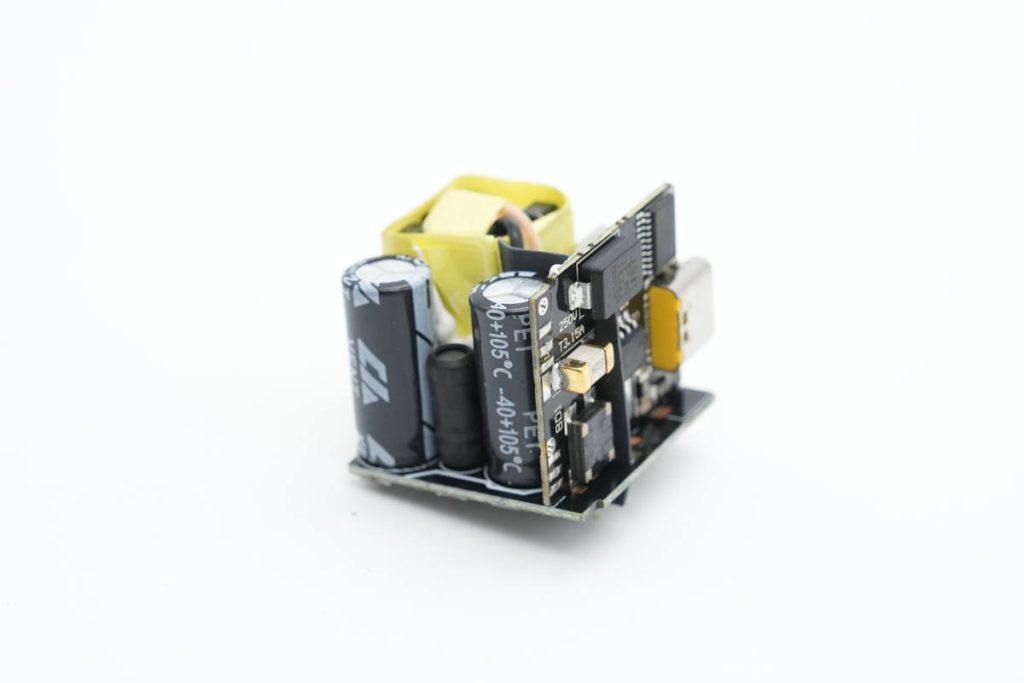

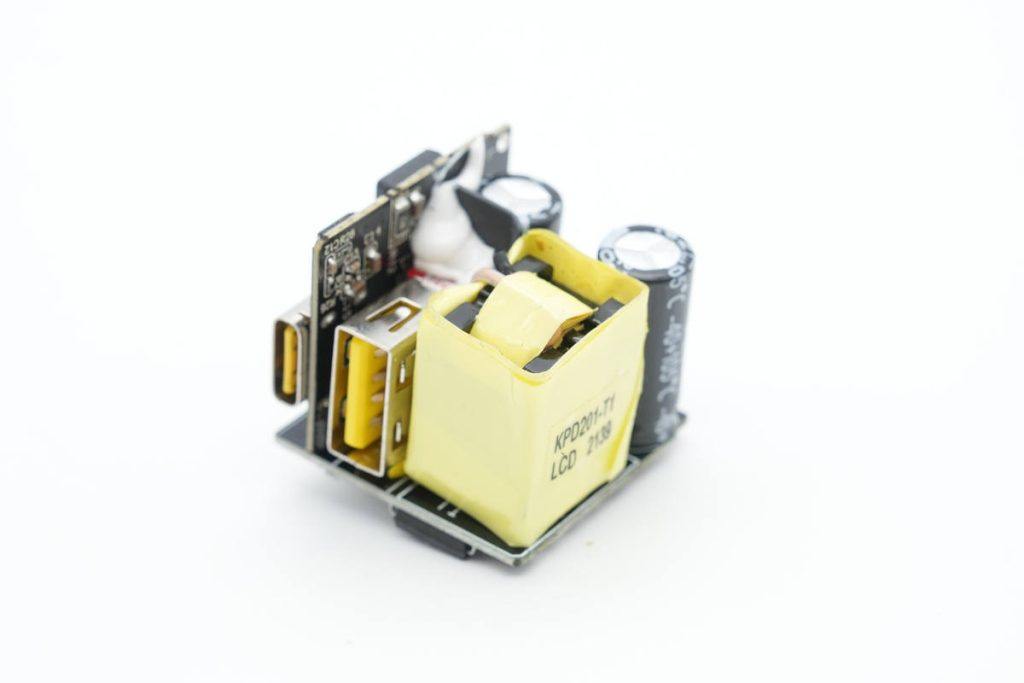

PCBA模块采用两块小板焊接组合而成,小板开槽插入麦拉片绝缘。

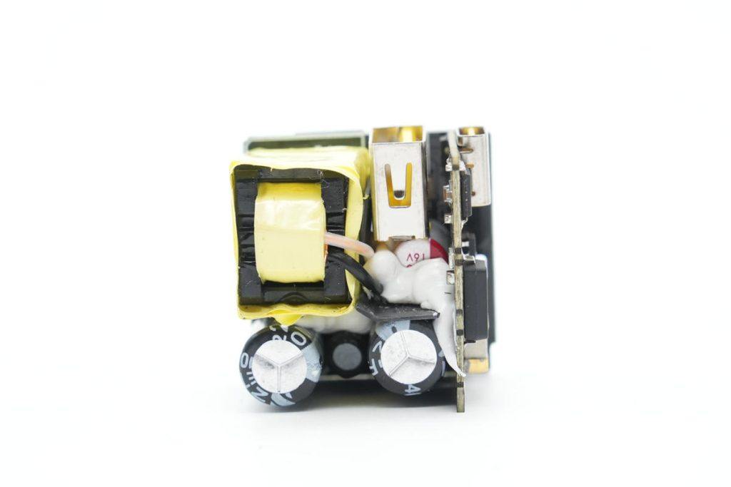

变压器磁芯严密缠绕胶带绝缘,元件焊接在两块小板组成的空间内,充分利用空间。
两块小板的初次级之间均通过麦拉片绝缘。

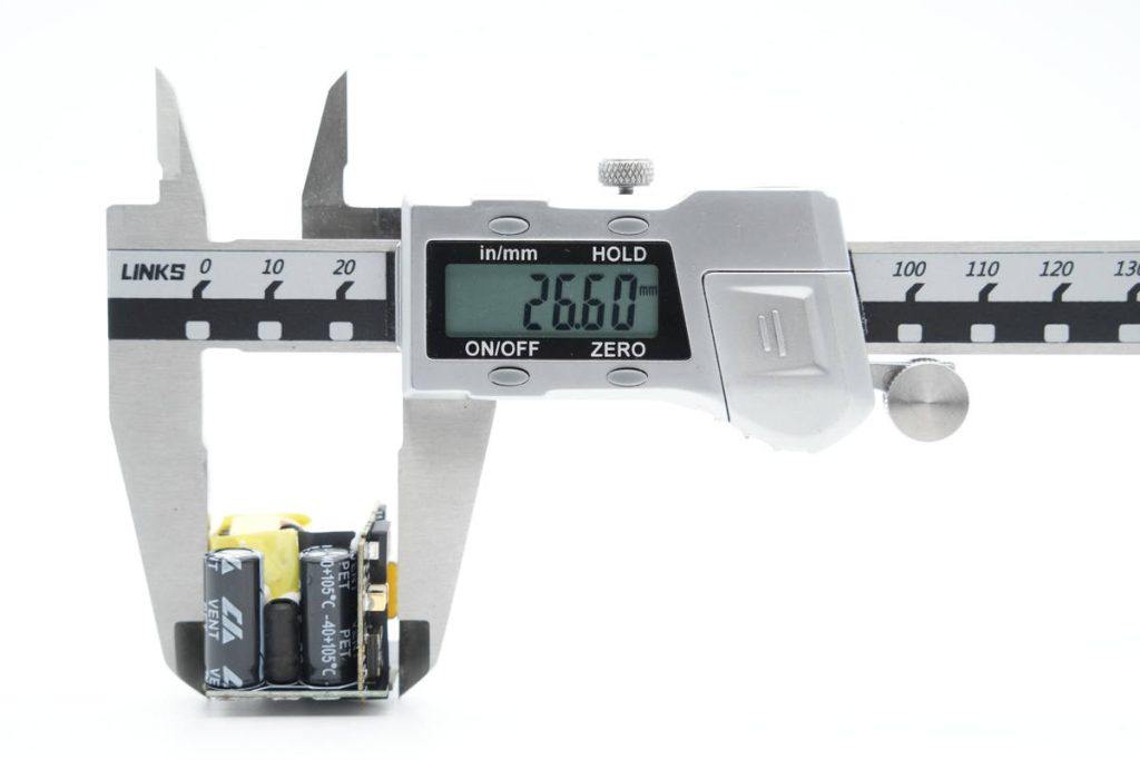

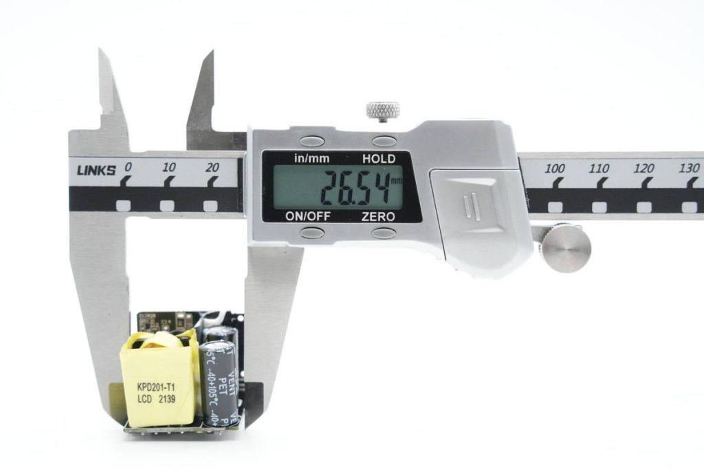

使用游标卡尺测得PCBA模块长度为26.54mm。
PCBA模块宽度约为26.6mm。
PCBA模块高度约为24.11mm。

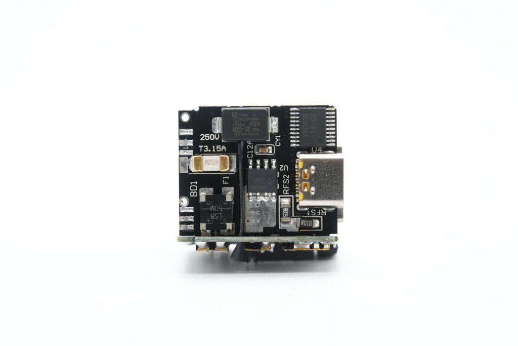

其中一块小板上焊接输入保险丝,整流桥,贴片Y电容,同步整流芯片和协议芯片。
另一块小板焊接USB-A母座,初级主控芯片和光耦。
变压器,电解电容之间打胶固定,输出固态电容也打胶固定。品胜这款20W充电器通过两块小板分别焊接整流桥与主控芯片,将主要发热元件分开放置,避免积热,降低温升。
品胜这款充电器采用QR开关电源架构设计,输出电压由协议芯片通过光耦反馈,控制USB-C接口的输出电压。下面我们就从输入端开始了解各个器件。

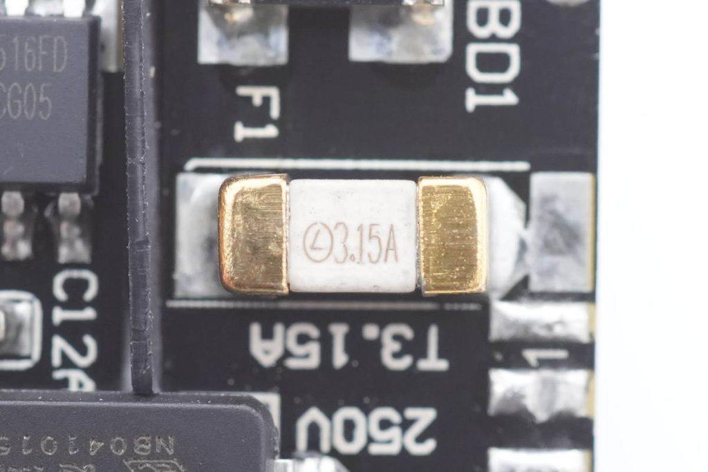

输入端贴片延时保险丝规格为3.15A 250V。

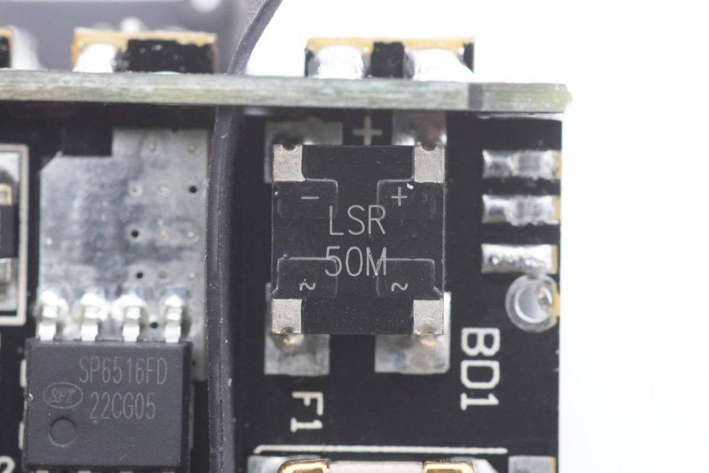

整流桥丝印LSR50M,贴片焊接。

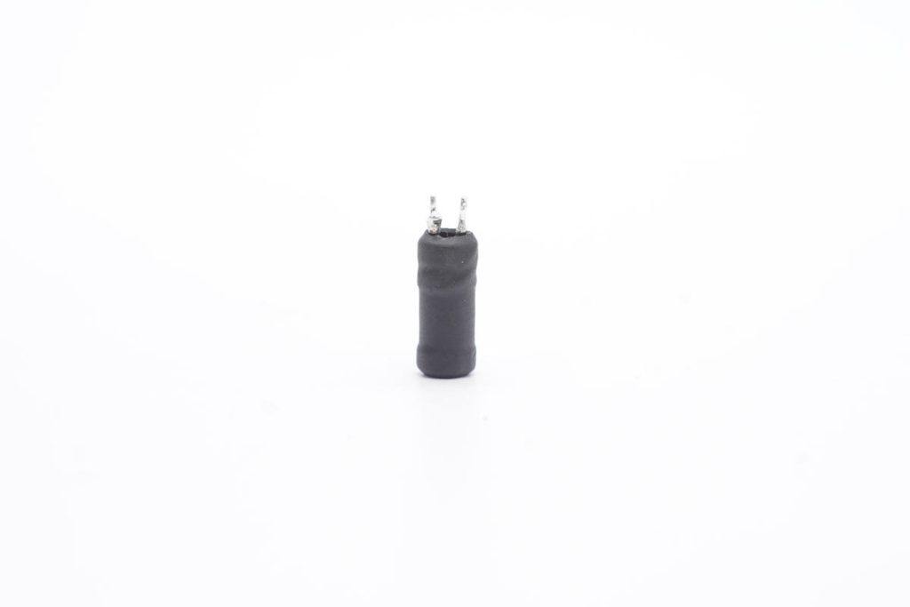

充电器一侧焊接滤波电容和差模电感。

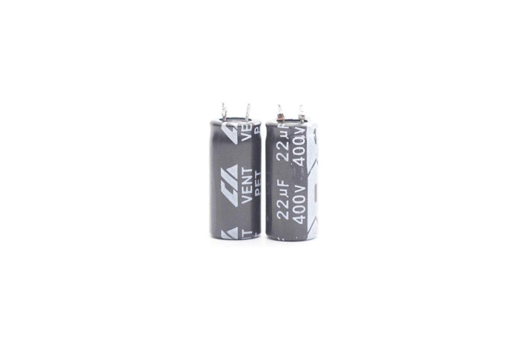

两颗高压滤波电容规格均为22μF 400V。
差模电感外套热缩管绝缘。

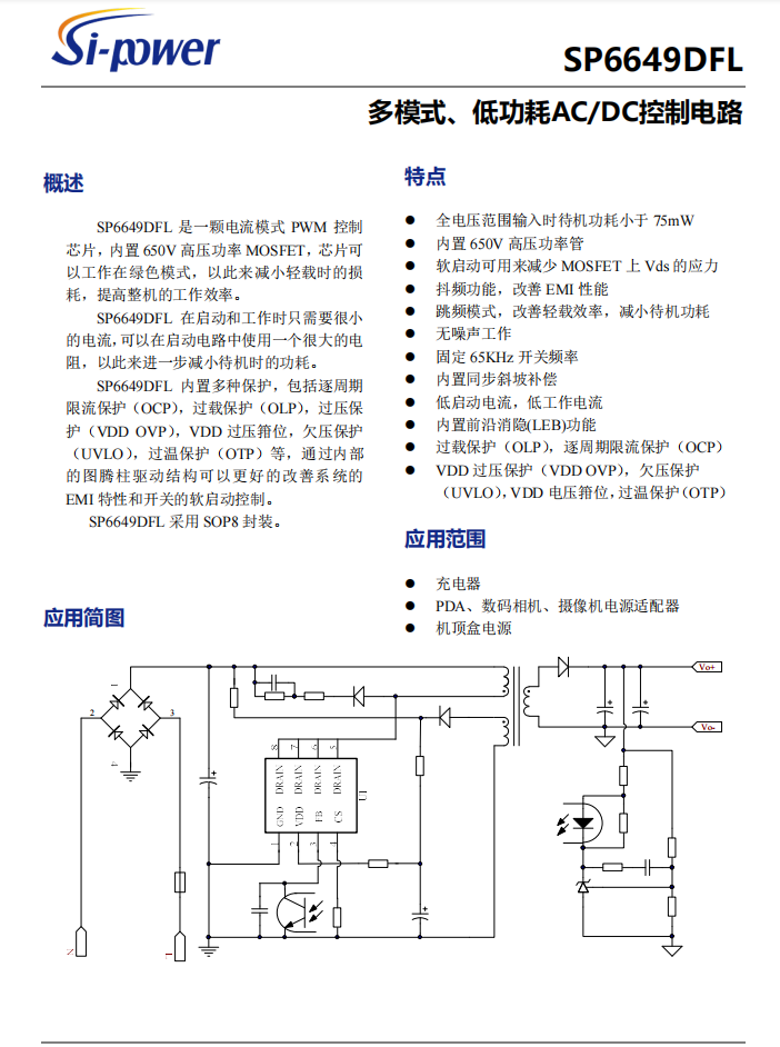

开关电源主控芯片采用硅动力SP6649DFL,这是一颗电流模式PWM控制芯片,内置650V高压功率MOSFET,芯片可以工作在绿色模式,以此来减小轻载时的损耗,提高整机的工作效率。
SP6649DFL在启动和工作时只需要很小的电流,可以使用较大的启动电阻,从而进一步减小待机时的功耗。 SP6649DFL采用SOP8封装。
SP6649DFL内置多种保护,包括逐周期限流保护(OCP),过载保护(OLP),过压保护(VDD OVP),VDD过压箝位,欠压保护(UVLO),过温保护(OTP)等,通过内部的图腾柱驱动结构可以更好的改善系统的EMI特性和开关的软启动控制。
充电头网拆解了解到,硅动力的快充芯片还被JinHotai迷你25W PD快充充电器、贝尔金无线充原装20W充电器、铁甲20W PD快充充电器、斯泰克20W迷你PD快充、奥睿科20W PD快充、图拉斯18W PD快充等数十款产品。

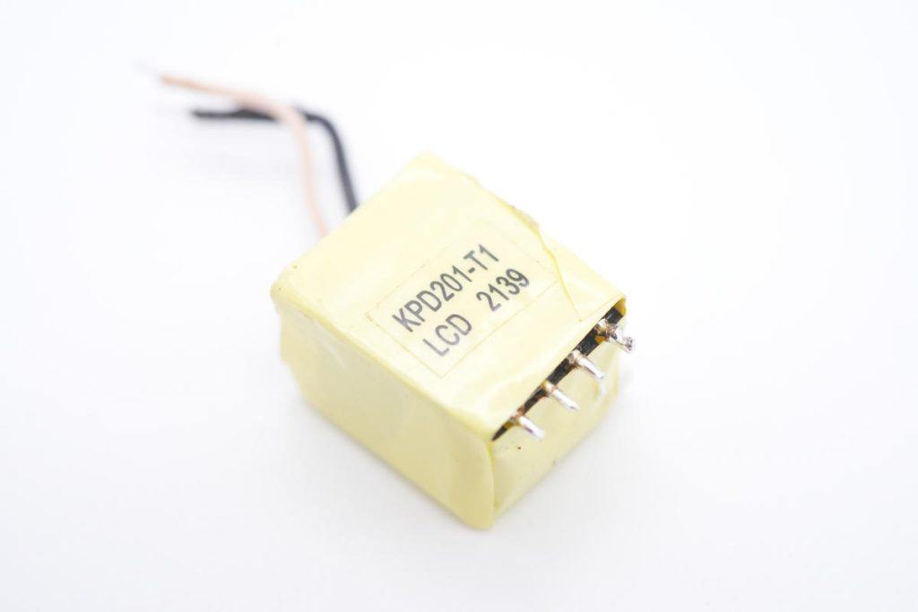

开关变压器磁芯采用胶带严密包裹绝缘。

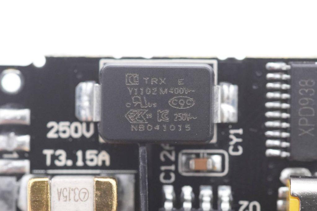

贴片Y电容来自四川特锐祥科技股份有限公司,具有体积小、重量轻等特色,非常适合应用于氮化镓快充这类高密度电源产品中,料号TMY1102M。
充电头网通过拆解了解到,特锐祥贴片Y电容除了被贝尔金、安克、QCY、声丽、麦多多、OPPO、联想、努比亚、倍思、海陆通、第一卫等品牌的数十款快充产品使用,此外还被伊戈尔40W LED驱动电源、长虹42英寸智能网络电视42P3F内置电源、卓飞航45W氮化镓超快墙充等产品使用,性能获得客户一致认可。

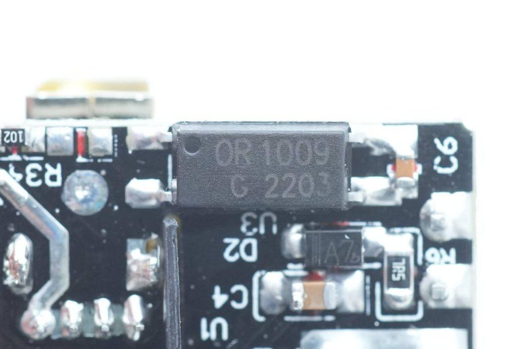

OR1009光耦用于输出电压调节反馈。

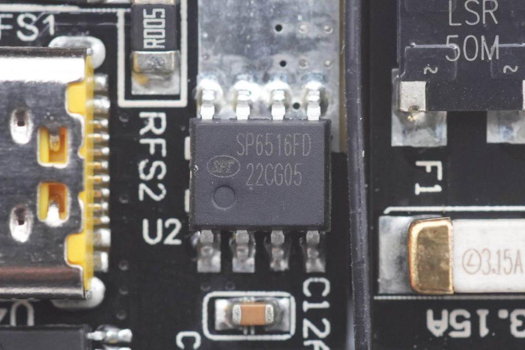

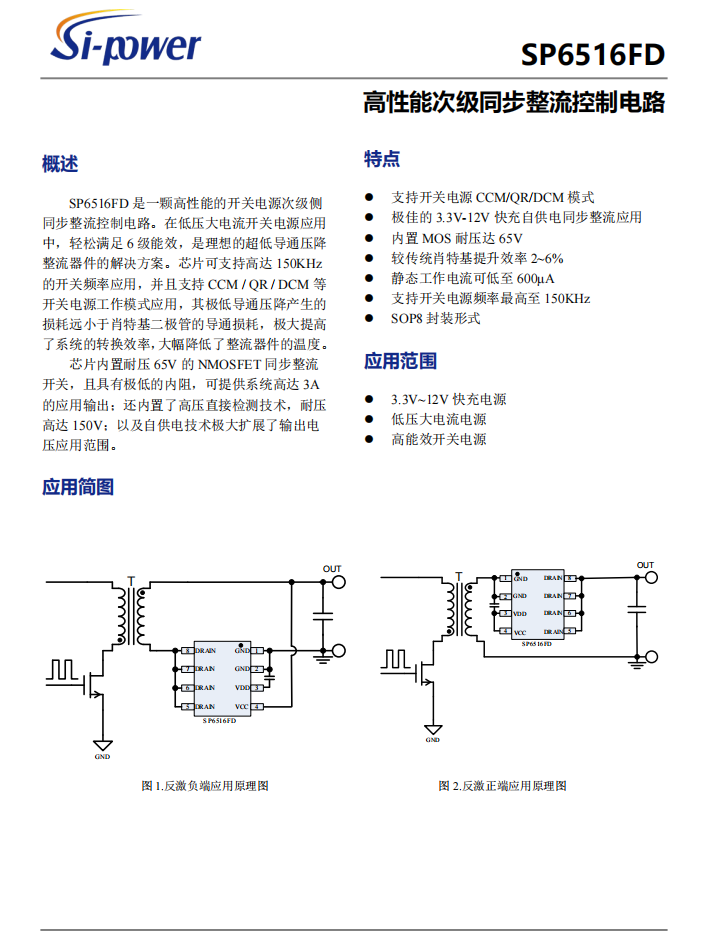

同步整流芯片采用硅动力SP6516FD,这是一颗高性能的开关电源次级侧同步整流控制电路。在低压大电流开关电源应用中,轻松满足6级能效,是理想的超低导通压降整流器件的解决方案。
SP6516FD可支持高达150KHz的开关频率应用,并且支持CCM/QR/DCM等 开关电源工作模式应用,其极低导通压降产生的损耗远小于肖特基二极管的导通损耗,极大提高了系统的转换效率,大幅降低了整流器件的温度。
芯片内置耐压65V的NMOSFET同步整流开关,且具有极低的内阻,可提供系统高达3A的应用输出;还内置了高压直接检测技术,耐压高达150V;以及自供电技术极大扩展了输出电压应用范围。
充电头网拆解了解到,采用硅动力SP6516FD的还有鹏元晟20W PD快充、ON 20W 1A1C双口快充延长线插座等产品。

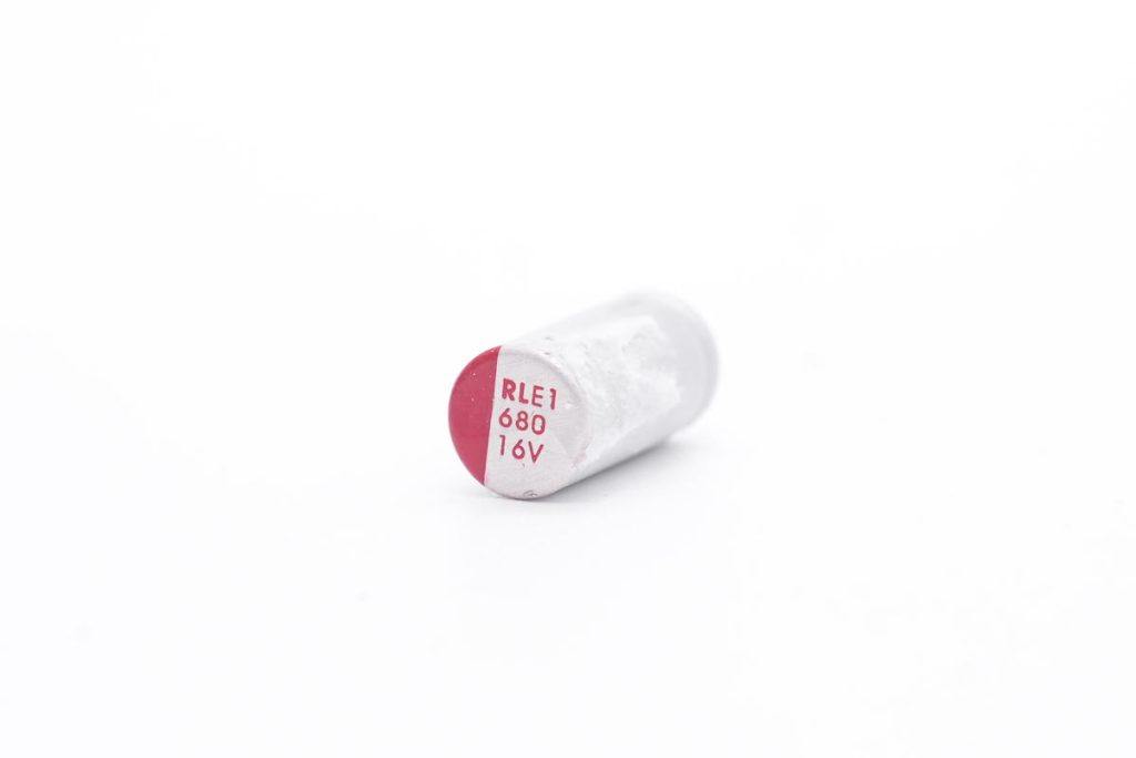

充电器输出滤波电容来自瑞隆,规格为680μF 16V。

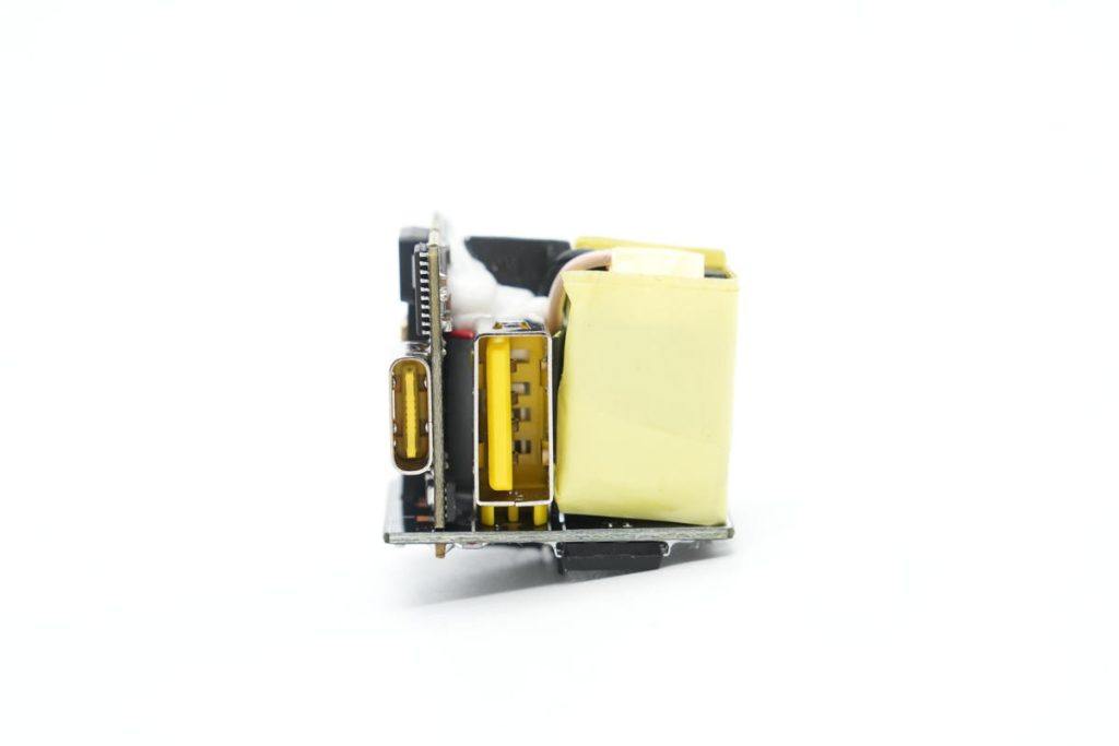

输出侧一览,USB-C母座焊接在垂直的小板上,USB-A母座直接焊接在主板上,两个母座均采用黄色胶芯。

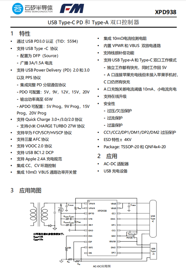

协议芯片采用云矽半导体XPD938,这款芯片已经通过了USB PD3.0认证,TID:5594。支持QC2.0/3.0/3.0+、AFC、FCP、SCP、HVSCP、PD2.0/3.0和PPS等快充协议,内部集成 10mΩ VBUS 通路功率开关管,并且集成10mΩ电流检测电阻,支持完善的保护功能,节省外围元件数量,简化电路,降低成本。支持TSSOP-20和QNF4*4-20封装,这款充电器采用QFN4*4-20封装。
云矽半导体XPD938资料信息。
充电头网拆解了解到,云矽半导体XPD系列快充协议芯片已被公牛,贝尔金,联想,诺基亚,飞利浦,傲基,倍思,品胜,摩米士等多个品牌的数十款产品采用,抓住20W PD快充风口,富满集团云矽半导体单月PD协议芯片销量突破千万颗。

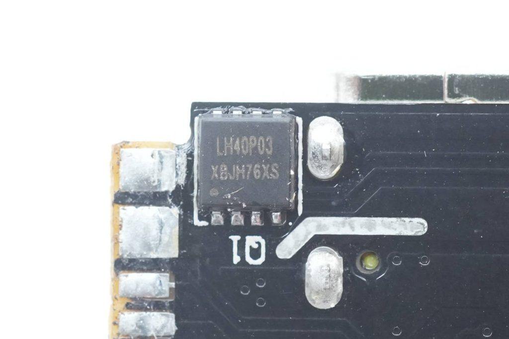

用于USB-A口的VBUS开关管焊接在垂直的小板上。
VBUS开关管来自力宏微,型号LH40P03,是一颗耐压30V的PMOS,导阻8mΩ,采用DFN3*3封装。
USB-A母座特写。

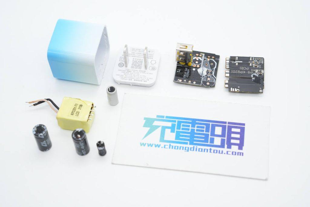

全部拆解完成,来张全家福。
品胜这款20W充电器体积小巧,一抹渐变蓝色外观也为充电器增添了卖点。充电器兼容QC2.0/3.0、AFC、FCP、PD3.0快充协议,具备9V2.22A和12V1.67A电压档位,满足苹果iPhone 12/13手机日常快充需求。
充电头网通过拆解了解到,品胜这款20W充电器采用两块小板组合焊接设计,内部使用硅动力SP6649DFL+SP6516FD的高集成度开关电源方案,协议芯片来自云矽半导体,XPD938支持USB-C+USB-A双口快充应用。高集成的快充方案,助力打造小巧便携的快充,带来更加灵活的设计。
