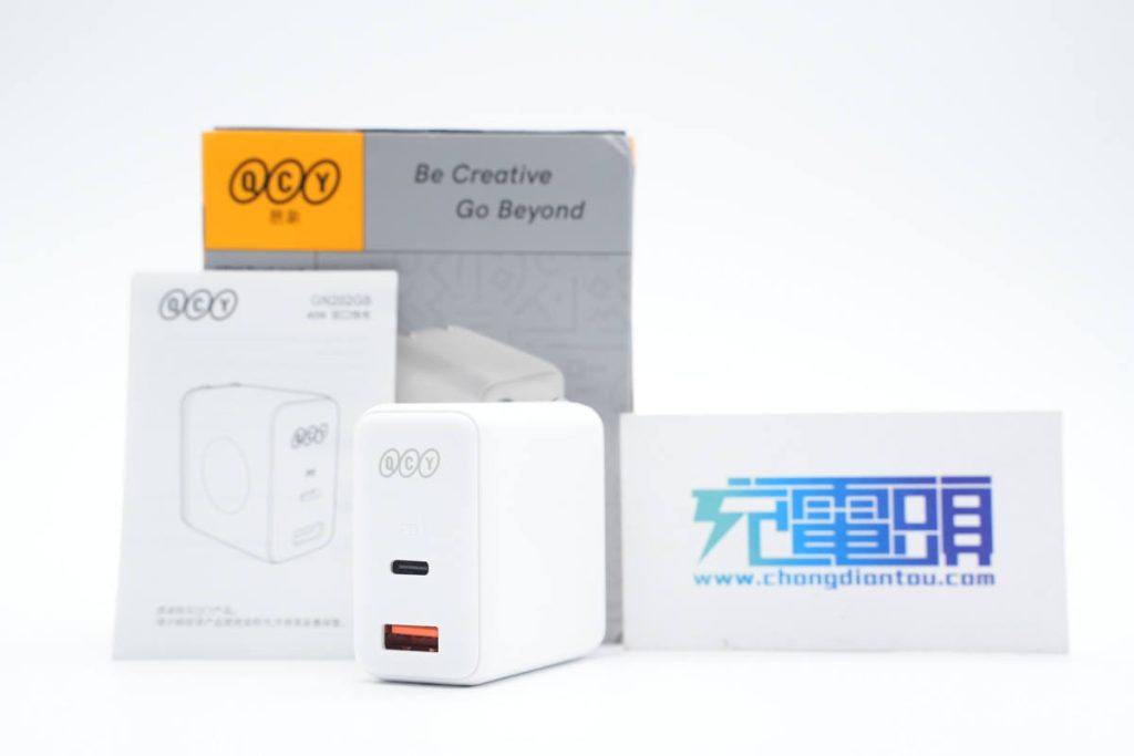

意象40W充电器开箱
包装盒正面印有QCY意象品牌、充电器外观以及40W双口快充、氮化镓、A+C口双输出卖点。
背面印有充电器参数和认证信息。
包装内含充电器和使用说明书。

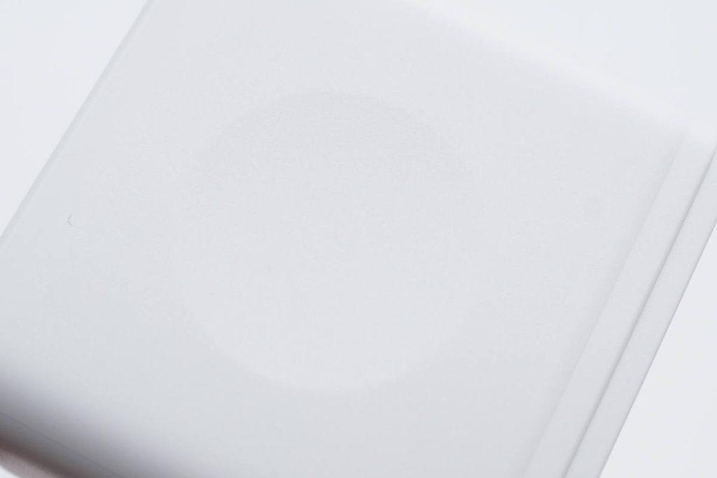

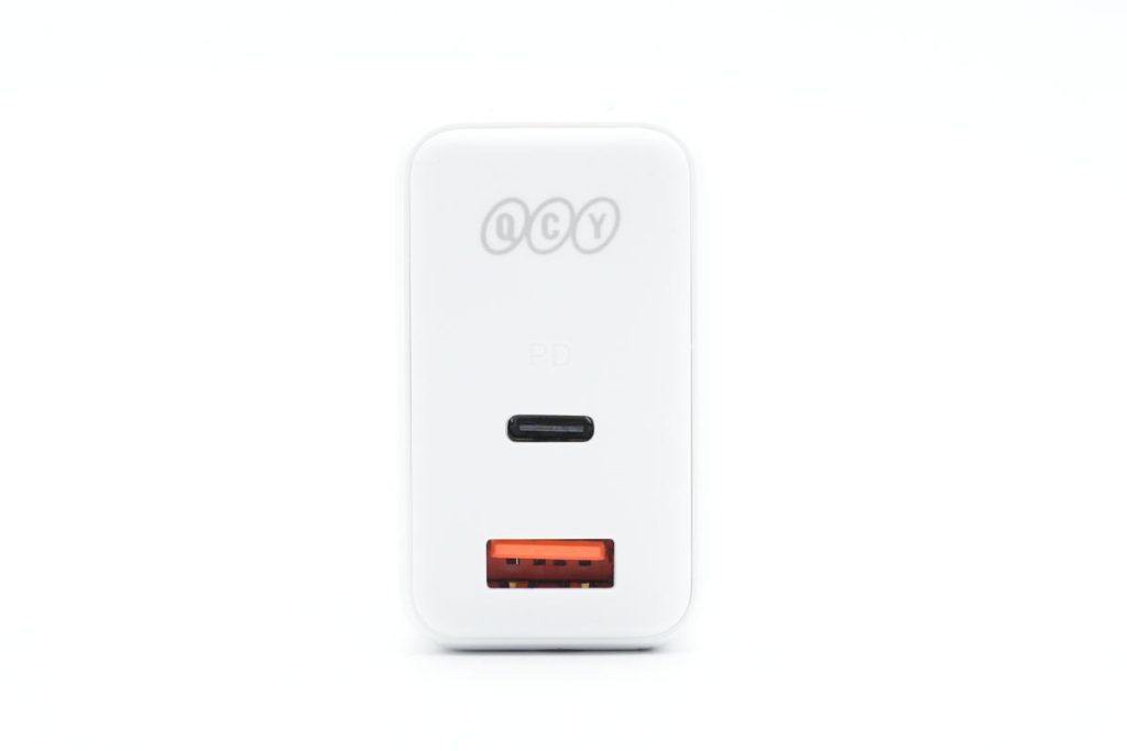

充电器采用方块造型设计,PC材质白色外壳,表面全部哑光处理,端角过渡圆润。
机身正背面设有小圆凹面方便用户插拔使用。

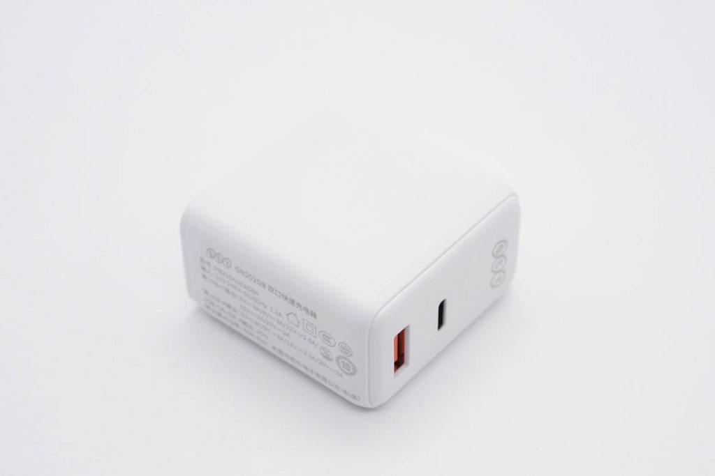

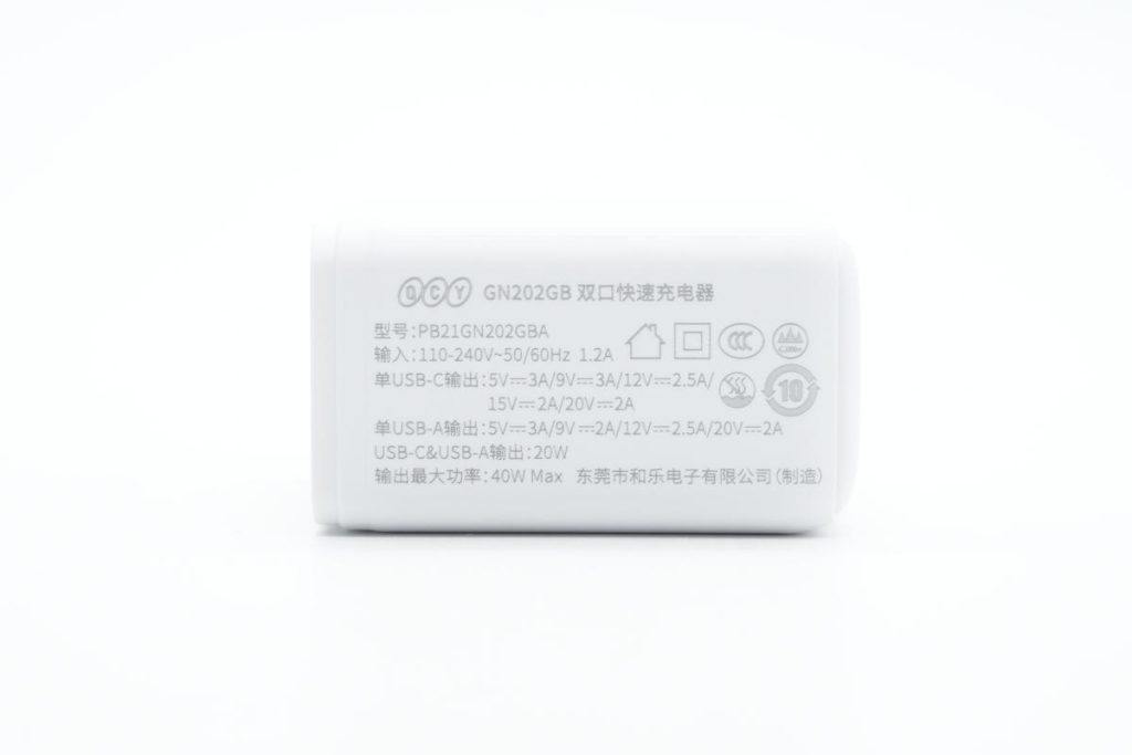

一侧印有充电器参数
型号:PB21GN202GBA
输入:110-240V~50/60HZ 1.8A
单USB-C输出:5V3A、9V3A、12V2.5A、15V2A、20V2A
单USB-A输出:5V3A、9V2A、12V2.5A、20V2A
USB-C+USB-A:20W
最大输出功率:40W Max
制造商:东莞市和乐电子有限公司
充电器已经通过了CCC认证

顶面配有QCY品牌以及1A1C双输出接口。

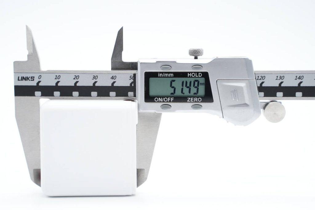

测得机身高度为51.49mm。

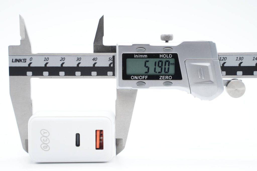

宽度为51.9mm。

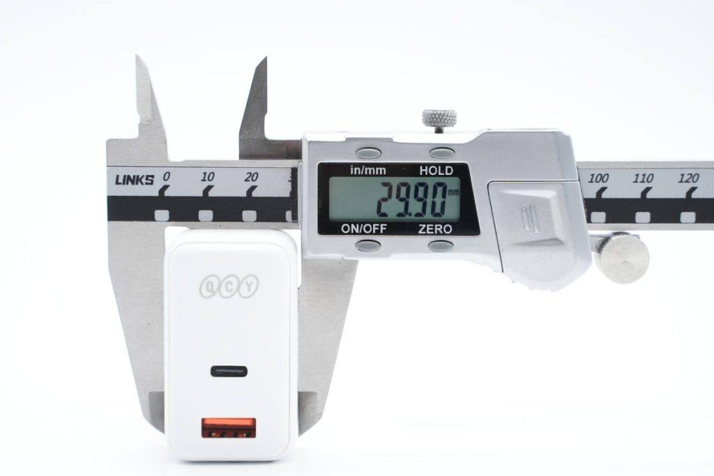

厚度为29.9mm。

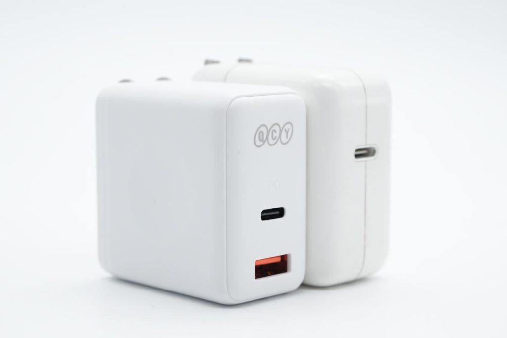

和苹果30W充电器对比,体积还要更小一点。
拿在手上的大小直观感受。

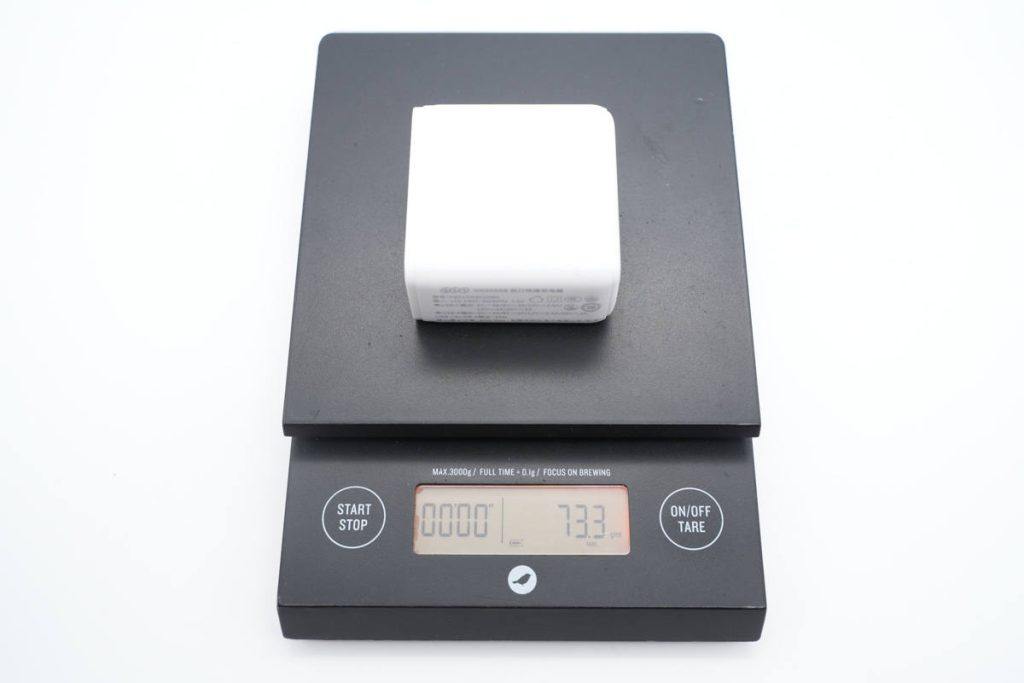

净重约为73g。

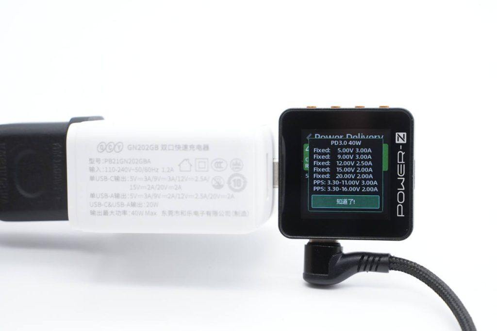

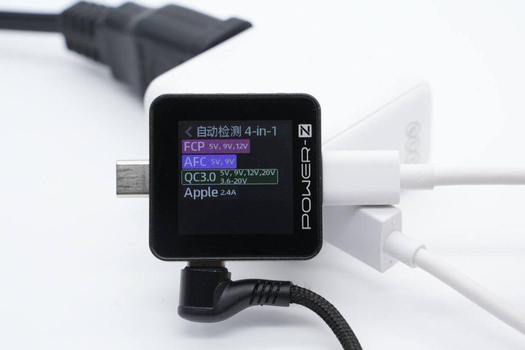

使用ChargerLAB POWER-Z KM002C测得USB-C口支持Apple 2.4A、QC3.0、AFC、FCP、PD3.0、PPS充电协议。
此外PDO报文显示C口还具备5V3A、9V3A、12V2.5A、15V2A、20V2A五组固定电压档位,以及3.3-11V3A和3.3-16V2A两组PPS电压档位。
测得USB-C口支持Apple 2.4A、QC3.0、AFC、FCP充电协议。

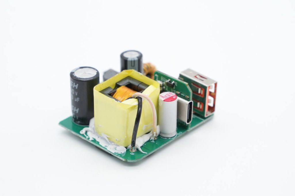

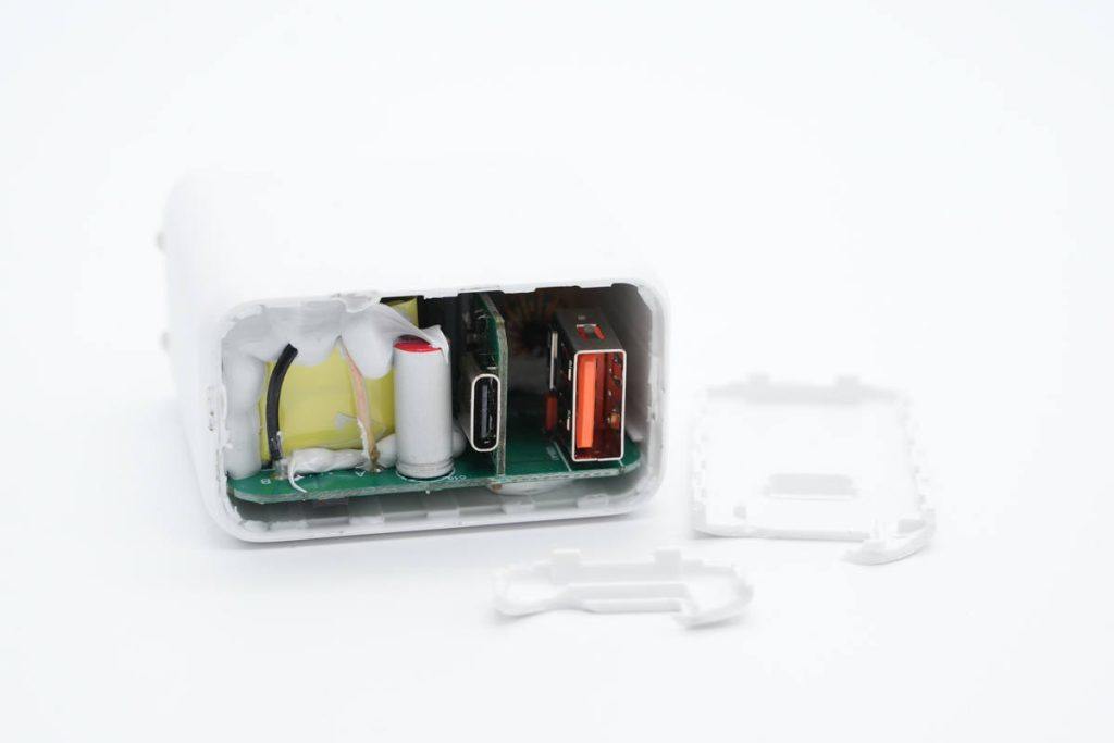

首先拆下充电器输出侧的盖板,可以看到内部变压器打胶固定。
抽出PCBA模块,交流输入通过弹片夹持连接供电。输入端焊接保险丝,压敏电阻以及EMI滤波电路等。
输出端焊接变压器,滤波固态电容,USB-C小板和USB-A母座。

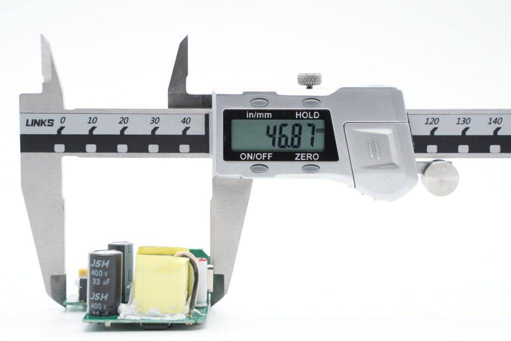

使用游标卡尺测得PCBA模块长度为46.87mm。
宽度约为46.27mm。
厚度约为20.66mm。

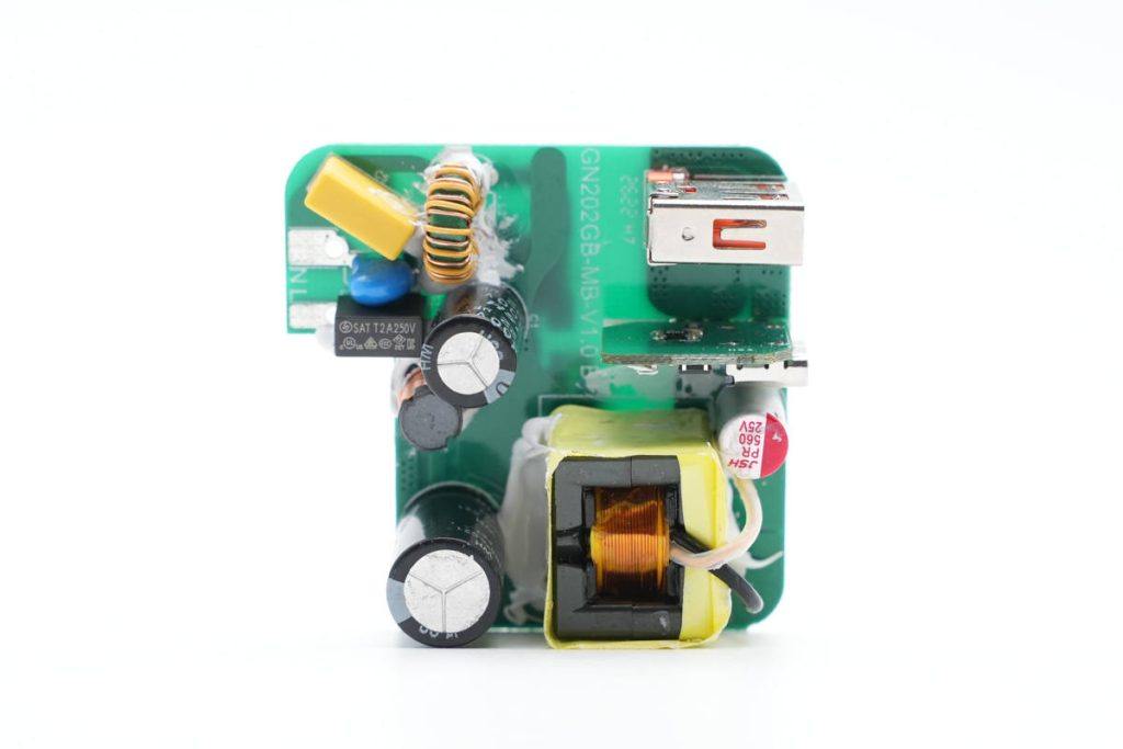

PCBA模块正面一览,其中左上角为输入保险丝和EMI滤波电路,左下角为初级滤波电容,右侧是变压器和输出滤波电容。USB-C母座焊接在右侧小板上,右上角焊接USB-A母座。

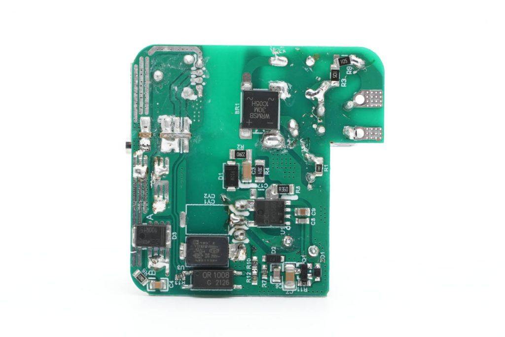

PCBA模块背面一览,上方为整流桥,在整流桥下方是氮化镓合封芯片,在左下方是同步整流芯片,贴片Y电容和反馈光耦。
通过观察发现,意象这款40W氮化镓充电器采用合封氮化镓芯片搭配同步整流芯片组成反激开关电源,宽电压输出。输出电压由协议芯片控制,实现单口快充输出,双口5V输出。下面我们就从输入端开始了解各个器件。

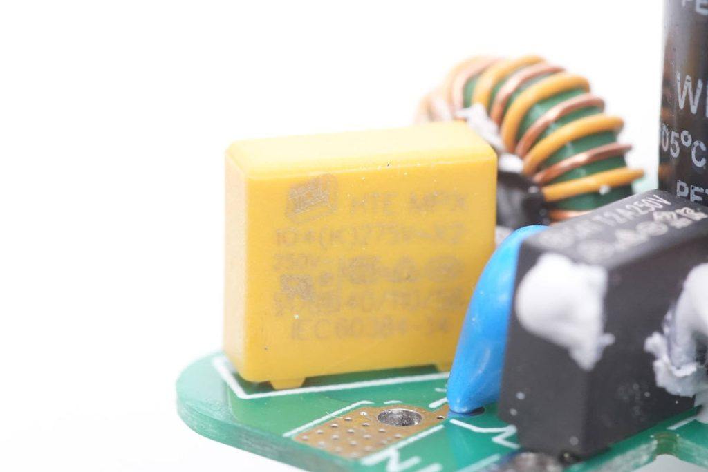

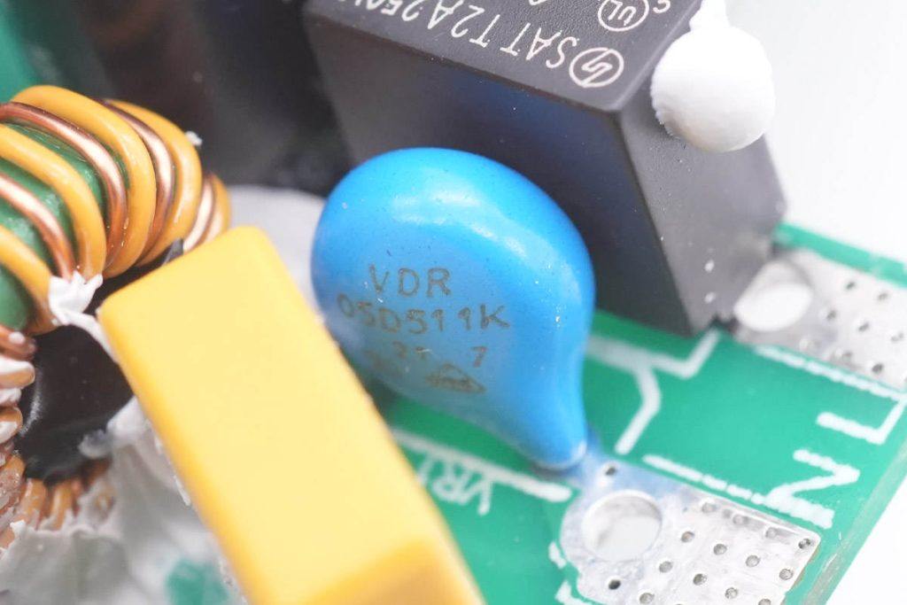

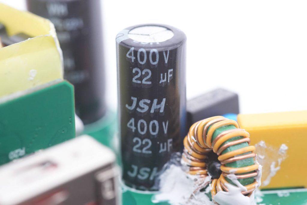

充电器输入端一览,焊接保险丝,压敏电阻,安规X2电容,共模电感和高压滤波电容。在两颗高压滤波电容之间是差模电感,采用漆包线绕制在工字磁芯上。

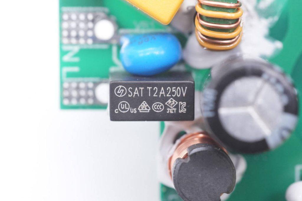

输入端延时保险丝规格为2A 250V。
输入端压敏电阻来自东沃电子,型号05D511K,用于输入过压保护。
安规X2电容与压敏电阻并联,容量为0.1μF。
共模电感使用绝缘线和漆包线绕制在绿色磁环上,并打胶固定绝缘。

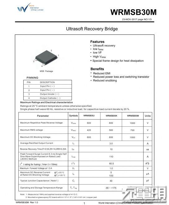

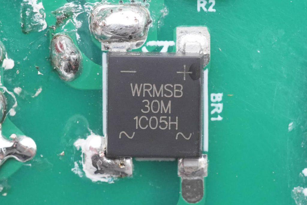

输入端整流桥来自深圳市沃尔德实业有限公司,型号为WRMSB30M,规格3A1000V。这颗软桥通过较软的恢复曲线,比较平滑的关断特性,可以降低二极管结电容达到非常少的谐波振荡产生的效果。
沃尔德WRMSB30M规格资料。
充电头网拆解了解到,采用沃尔德WRMSB30M的还有即刻65W 2C1A氮化镓快充充电器、摩米士65W 2C1A氮化镓快充充电器、麦多多30W 1A1C快充充电器等产品。

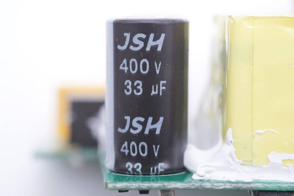

两颗高压滤波电容均来自JSH万京源,其中一颗规格为400V 22μF。
另外一颗规格为400V 33μF。

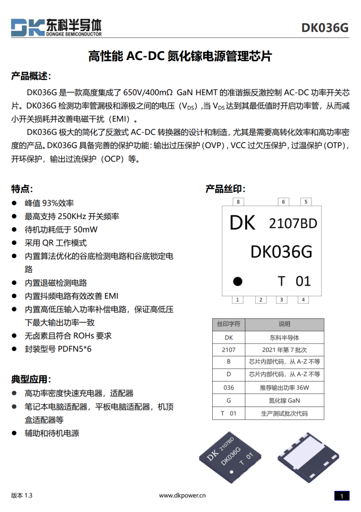

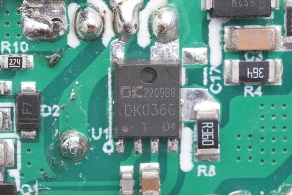

充电器主控芯片来自东科,DK036G 是一款高度集成了 650V/400mΩ GaN HEMT 的准谐振反激控制 AC-DC 功率开关芯片。DK036G 检测功率管漏极和源极之间的电压(VDS),当VDS达到其最低值时开启功率管,从而减小开关损耗并改善电磁干扰(EMI)。
DK036G 极大的简化了反激式 AC-DC 转换器的设计和制造,尤其是需要高转化效率和高功率密度的产品。DK036G 具备完善的保护功能:输出过压保护(OVP),VCC 过欠压保护,过温保护(OTP),开环保护,输出过流保护(OCP)等。
东科DK036G氮化镓合封芯片支持250KHz开关频率,待机功耗低于50mW,内置高低压输入功率补偿电路,内置高压启动,采用PDFN5*6封装,适用于氮化镓快充,电源适配器以及辅助电源应用。

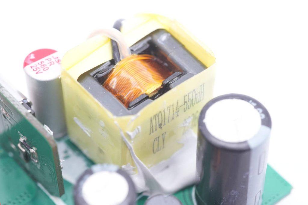

变压器采用ATQ1714磁芯,磁芯采用胶带缠绕绝缘,底部打胶水加固。

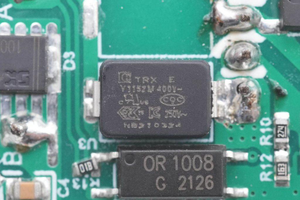

贴片Y电容来自四川特锐祥科技股份有限公司,具有体积小、重量轻等特色,非常适合应用于氮化镓快充这类高密度电源产品中。料号为TMY1152M。
充电头网通过拆解了解到,特锐祥贴片Y电容除了被倍思高通QC5认证100W氮化镓快充、麦多多100W氮化镓、OPPO 65W超级闪充氮化镓充电器、联想90W氮化镓快充、努比亚65W氮化镓充电器、倍思120W氮化镓+碳化硅PD快充充电器等数十款大功率充电器使用外,也可应用于海陆通、第一卫、贝尔金等品牌20W迷你快充上,性能获得客户一致认可。
OR1008光耦用于输出电压反馈调节。

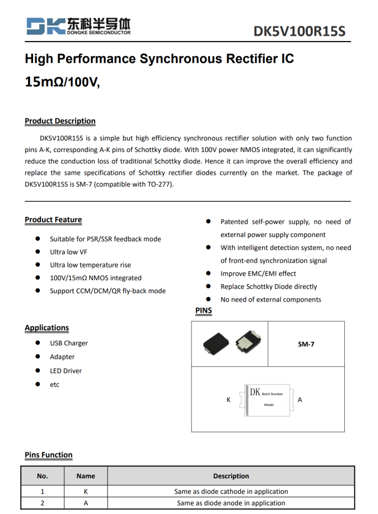

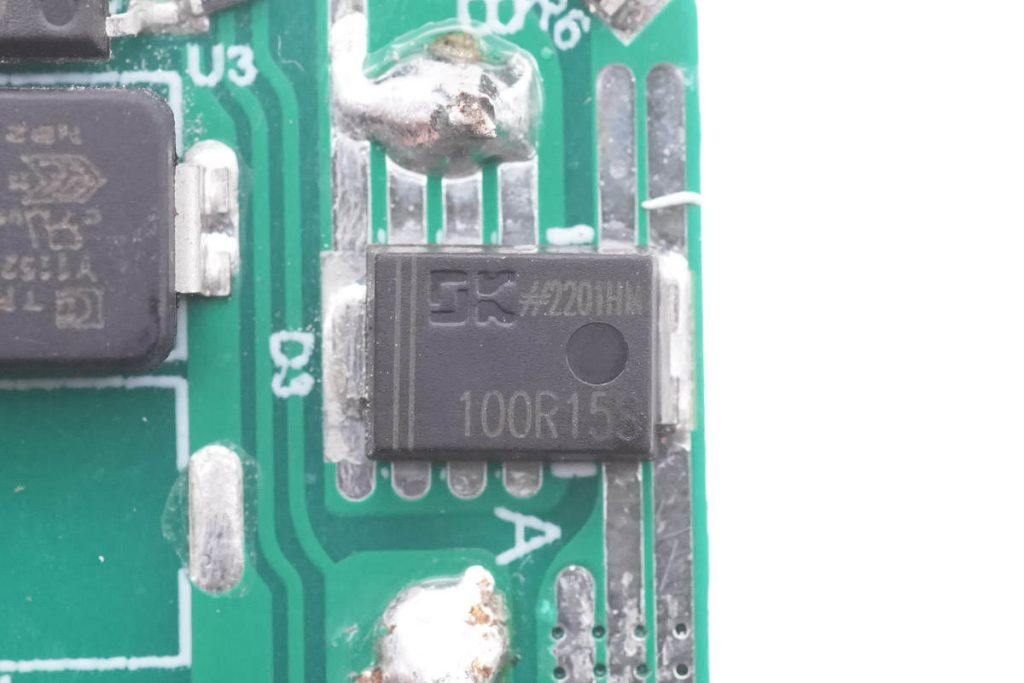

同步整流芯片来自东科,丝印100R15S,实际型号为DK5V100R15S,是一款无外围的同步整流芯片,内置100V耐压,15mΩ导阻的同步整流管,具备自供电技术,可直接替代肖特基二极管,具有极低的正向压降和极低的温升,提高电源的转换效率,并改善EMI。
东科DK5V100R15S支持CCM/DCM/QR工作模式,内置智能检测,无需同步信号,并且无需外部元件,适用于USB PD快充,电源适配器及LED驱动等,采用SM-7封装。

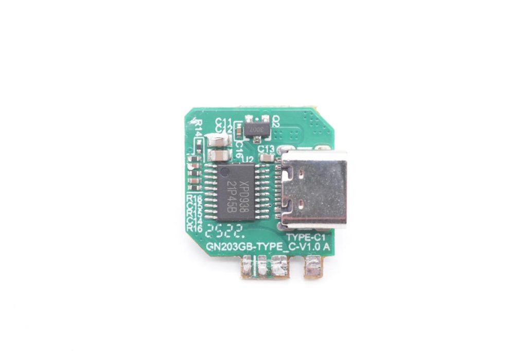

USB-C和USB-A口的协议芯片焊接在垂直小板上。
小板背面焊接两颗R005电流取样电阻,用于USB-A和USB-C接口的电流检测。

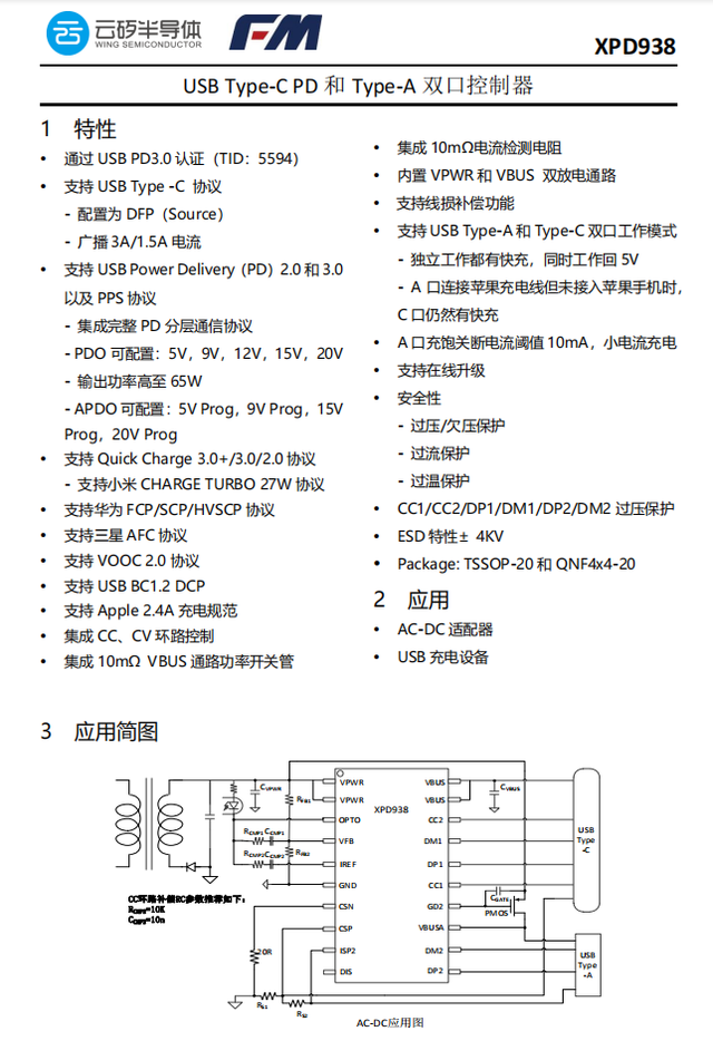

协议芯片采用云矽半导体XPD938,这款芯片已经通过了USB PD3.0认证,TID:5594。支持QC2.0/3.0/3.0+、AFC、FCP、SCP、HVSCP、PD2.0/3.0和PPS等快充协议,内部集成 10mΩ VBUS 通路功率开关管,并且集成10mΩ电流检测电阻,支持完善的保护功能,节省外围元件数量,简化电路,降低成本。支持TSSOP-20和QNF4*4-20封装,这款充电器采用QFN4*4-20封装。
云矽半导体XPD938资料信息。
充电头网拆解了解到,云矽半导体XPD系列快充协议芯片已被公牛,贝尔金,联想,诺基亚,飞利浦,傲基,倍思,品胜,摩米士等多个品牌的数十款产品采用,抓住20W PD快充风口,富满集团云矽半导体单月PD协议芯片销量突破千万颗。

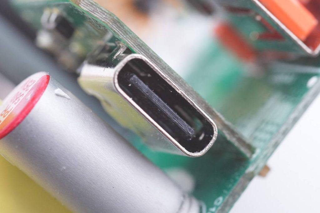

USB-C母座采用过孔焊接固定,黑色胶芯不露铜。
