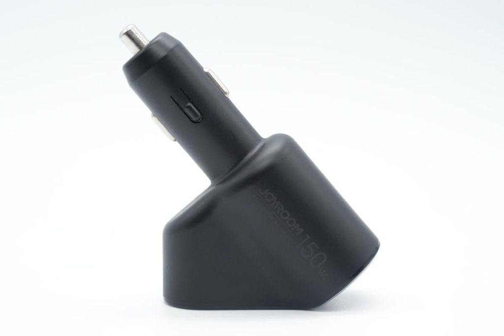

机乐堂这款车充采用PC材质塑料外壳,表面哑光处理,端角过渡圆润,整体造型独特,很有辨识度。
插入端外壳两侧设有镂空的凸起,提升使用稳定性。

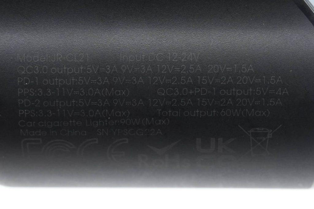

头部外壳上印有JOYROOM、Make choice be simple和150W。
另一面印有产品参数
型号:JR-CL21
输入:DC 12-24V
QC3.0输出:5V3A、9V3A、12V2.5A、20V1.5A
PD1输出:5V3A、9V3A、12V2.5A、15V2A、20V1.5A
PPS:3.3-11V3A
PD2输出:5V3A、9V3A、12V2.5A、15V2A、20V1.5A
PPS:3.3-11V3A
QC3.0+PD1:5V4A
总输出:60W(Max)
产品通过了UKCA、FCC、CE、RoHS认证。

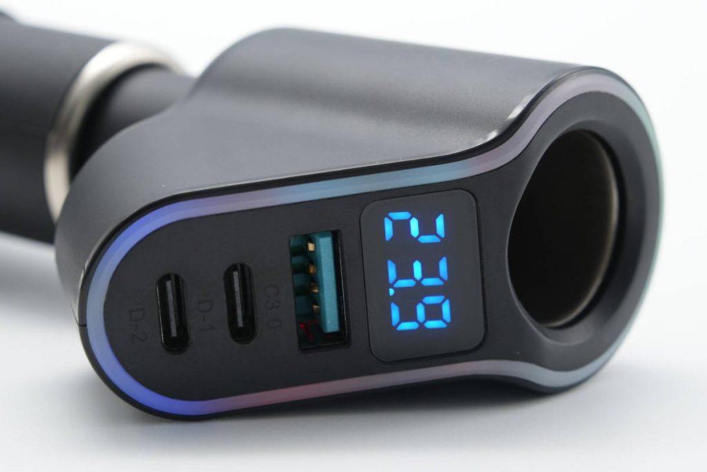

机身顶部设有点烟器插口,斜面处设有数显屏以及2C1A接口,边缘是指示灯环,方便夜间使用。

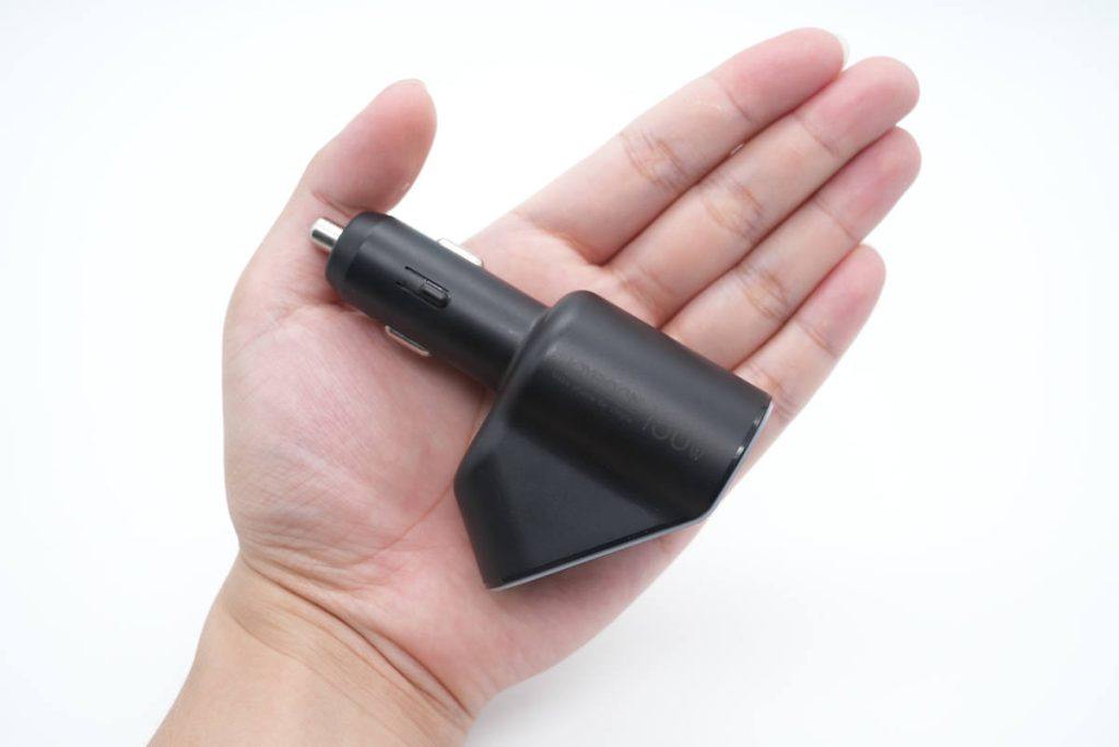

产品拿在手上的大小直观感受。
净重约为53g。

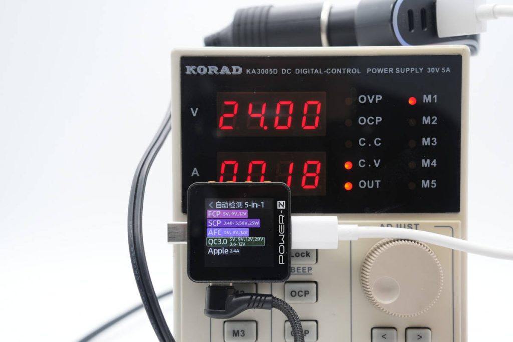

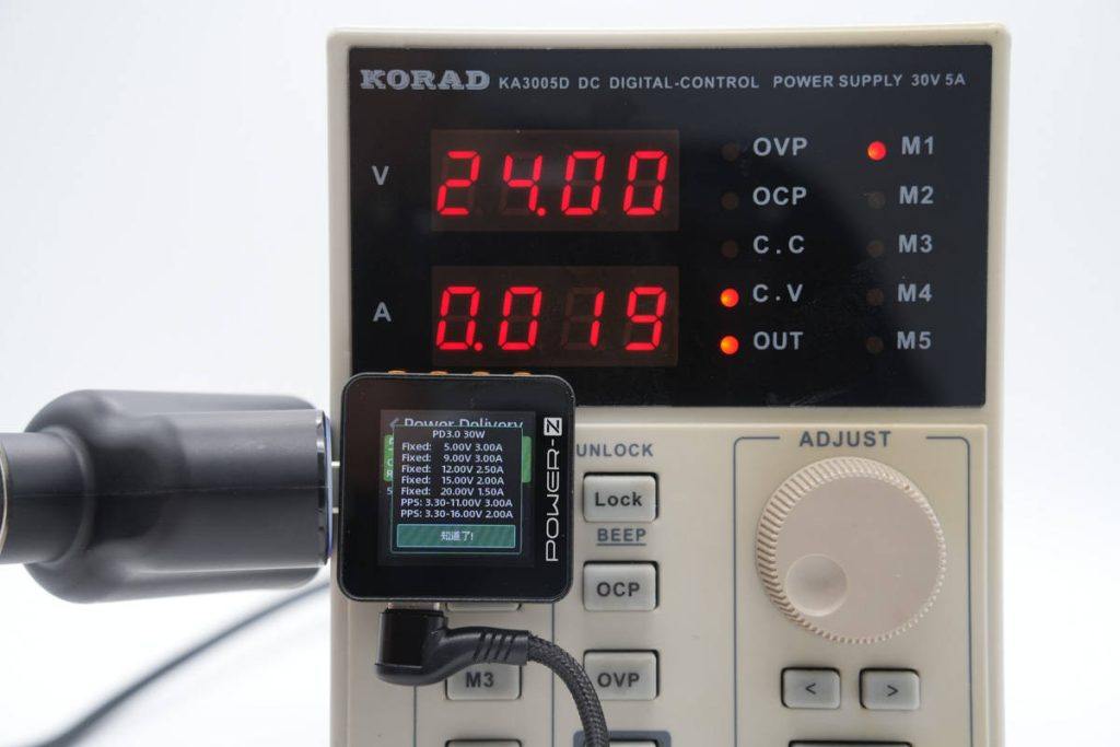

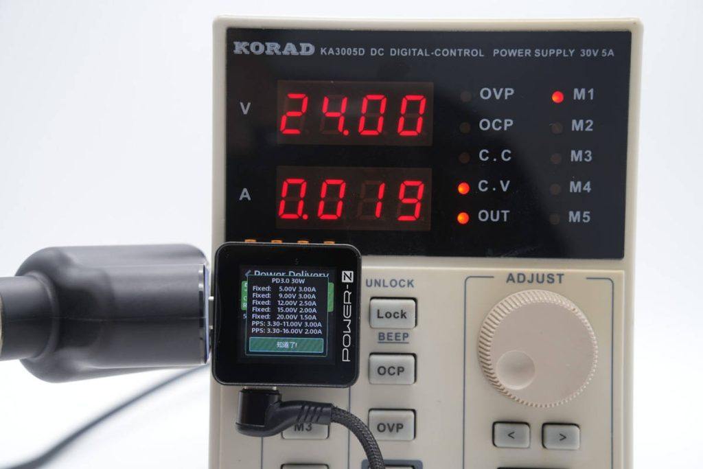

接通电源,指示灯环亮彩光,显示屏显示空载电压为23.9V。
模拟24V DC输入情况下,测得PD1口支持Apple 2.4A、QC3.0、QC4+、AFC、FCP、PD3.0、PPS充电协议。
并且具备5V3A、9V3A、12V2.5A、15V2A、20V1.5A五组固定定压档位,以及3.3-11V3A、3.3-16V2A两组PPS电压档位。
测得PD2口支持Apple 2.4A、QC3.0、QC4+、AFC、FCP、SCP、PD3.0、PPS充电协议。
并且PDO报文和PD1口的相同。
测得QC3.0接口支持Apple 2.4A、QC3.0、AFC、FCP、SCP充电协议。

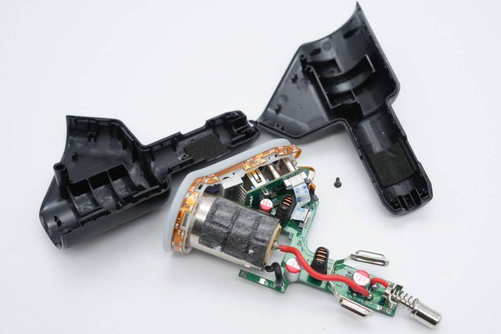

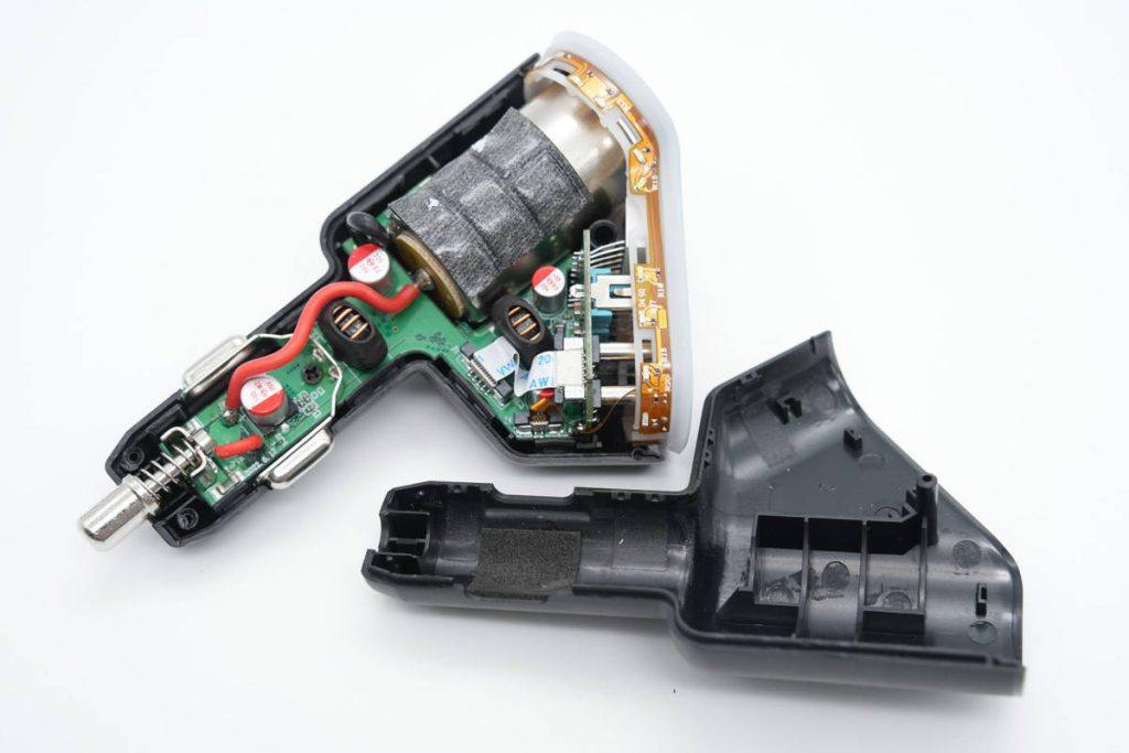

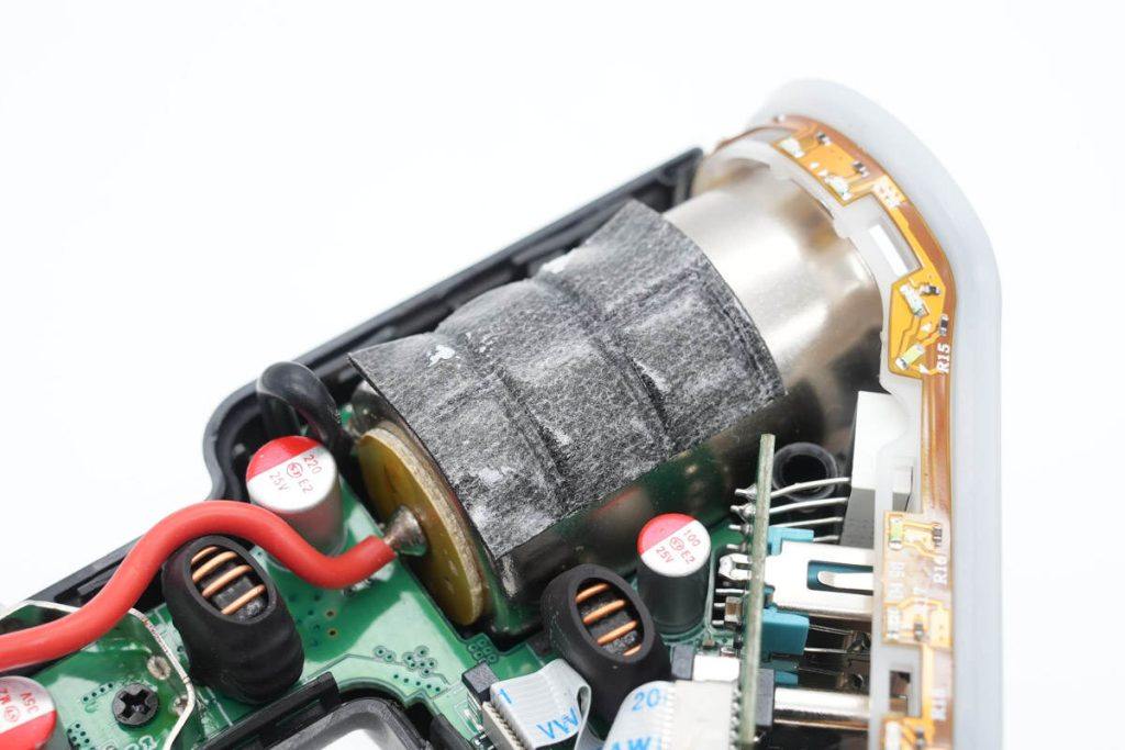

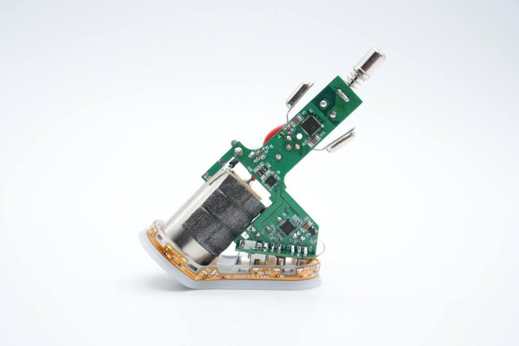

拆开卡扣固定的外壳,内部是车充PCBA和扩展的点烟器接口。
PCBA通过螺丝固定在外壳内部。

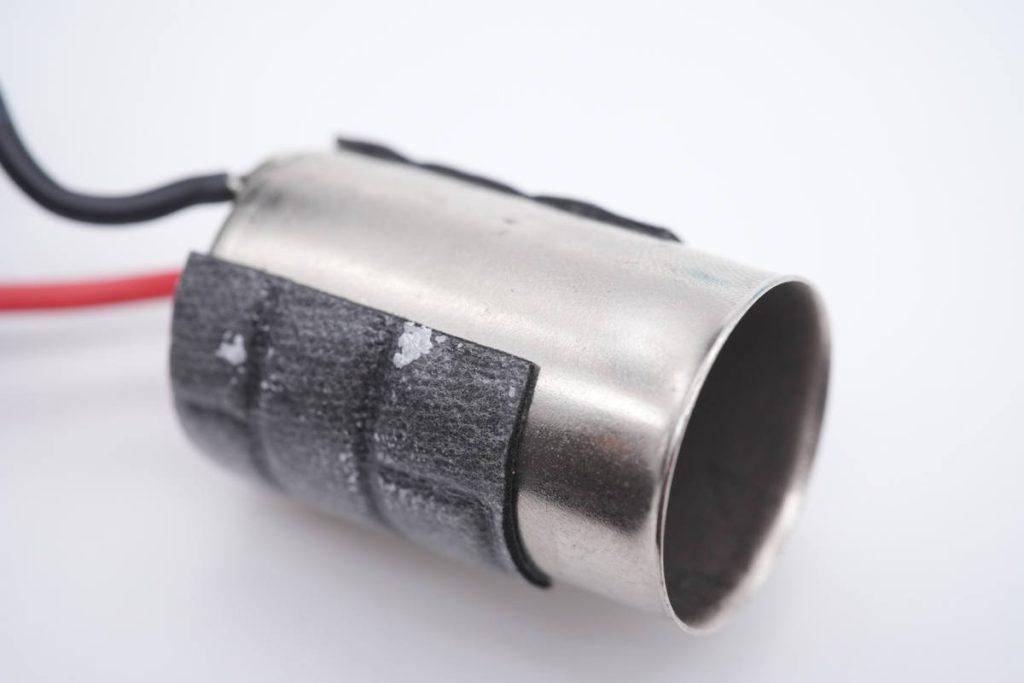

扩展点烟器接口外壳粘贴双面胶固定。

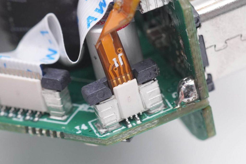

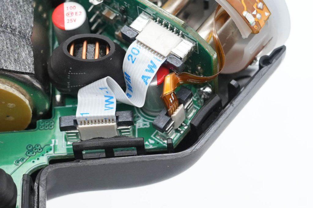

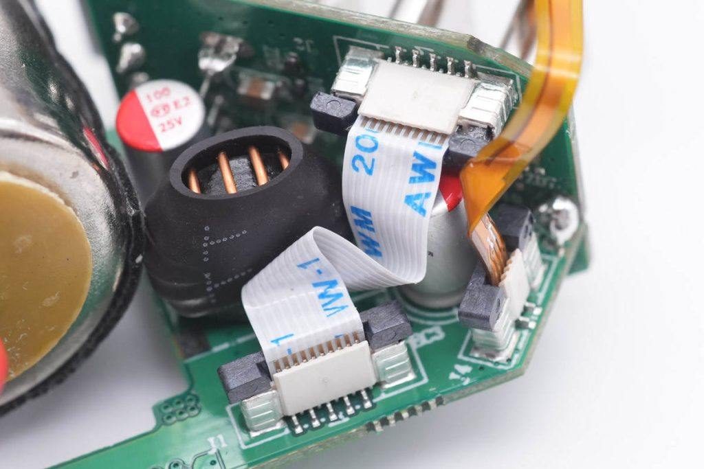

小板和灯带通过排线连接。

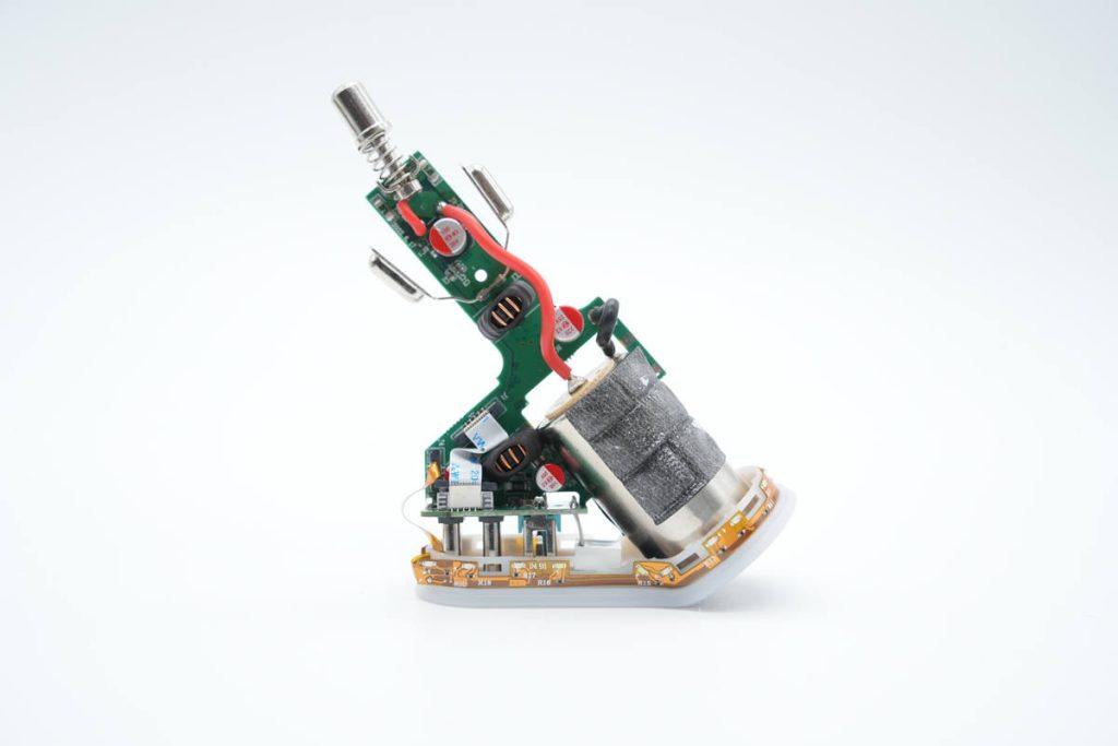

取出车充内部PCBA模块,PCB板契合外壳设计。
PCBA模块正面焊接输入滤波电容和两路降压电感,以及点烟器接口。
PCBA模块背面焊接两颗高集成降压芯片,用于USB口降压与协议功能。

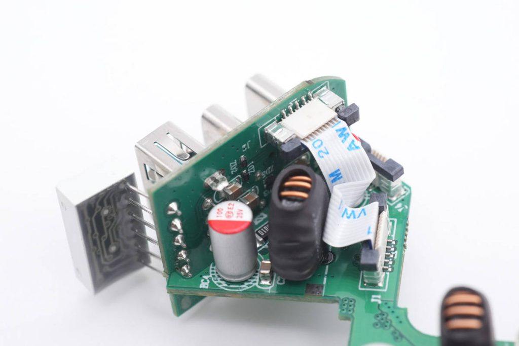

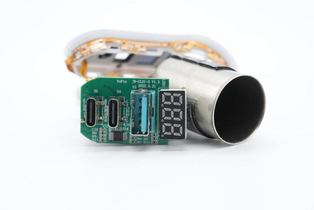

车充输出侧焊接一块PCB板,焊接USB母座和数码管。
两块小板通过排线连接。

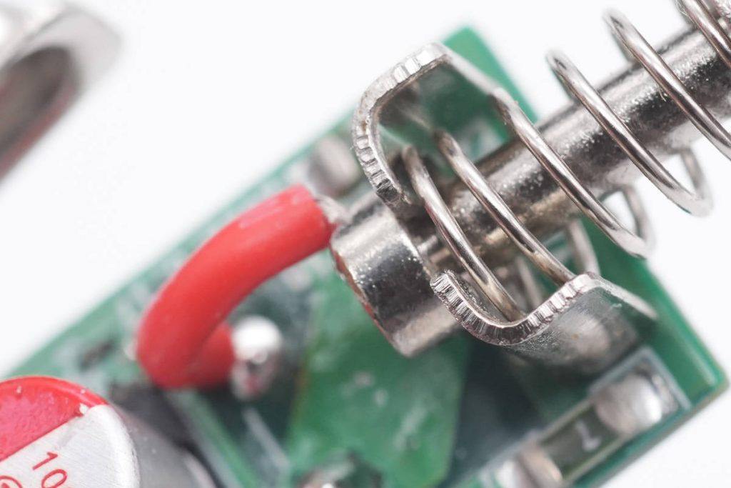

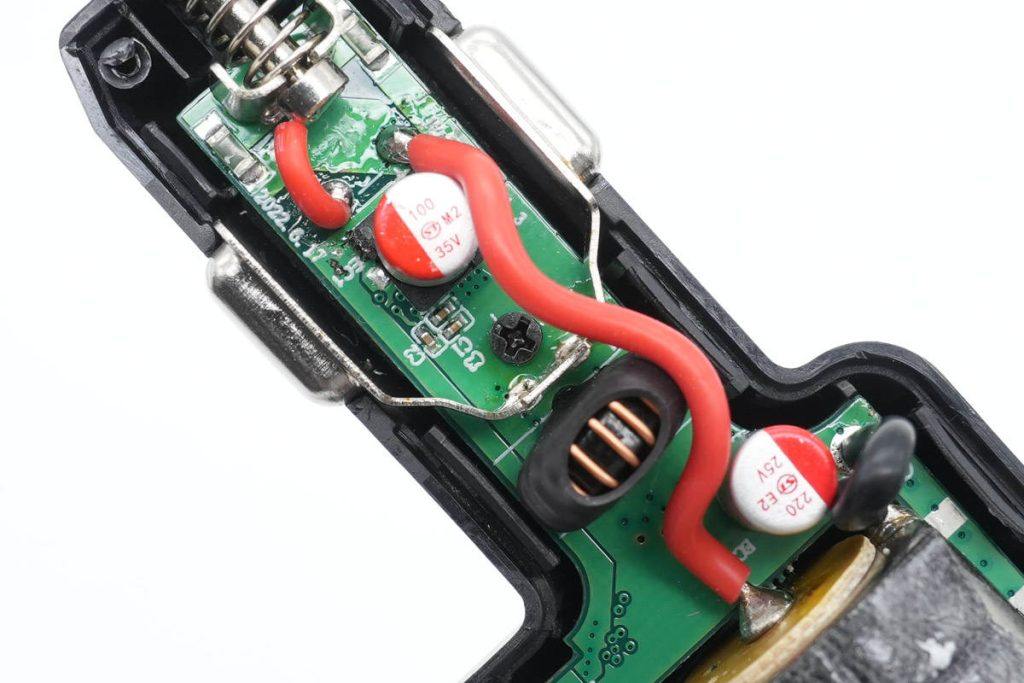

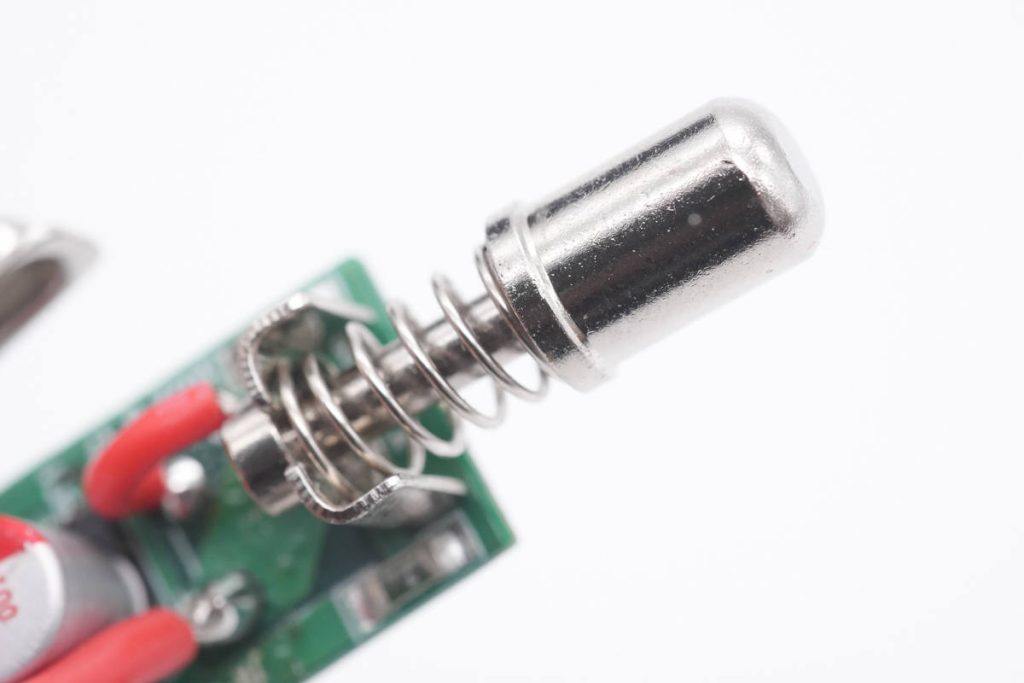

正极触点采用一体式设计,增大接触面积,降低电阻。
车充正极采用实心金属柱焊接硅胶线连接。
上方保险丝对应点烟器扩展接口,下方的保险丝对应车充内部降压电路。

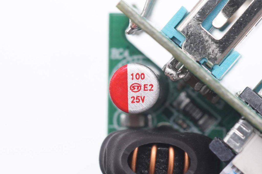

输入端固态电容来自湖南盛通电子,贴片焊接,规格为100μF 35V。

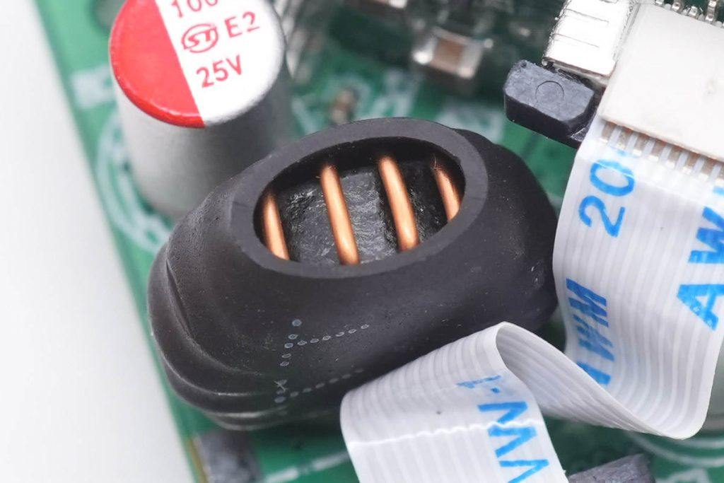

其中一路降压电感,外套热缩管绝缘,用于USB-C和USB-A接口降压输出。

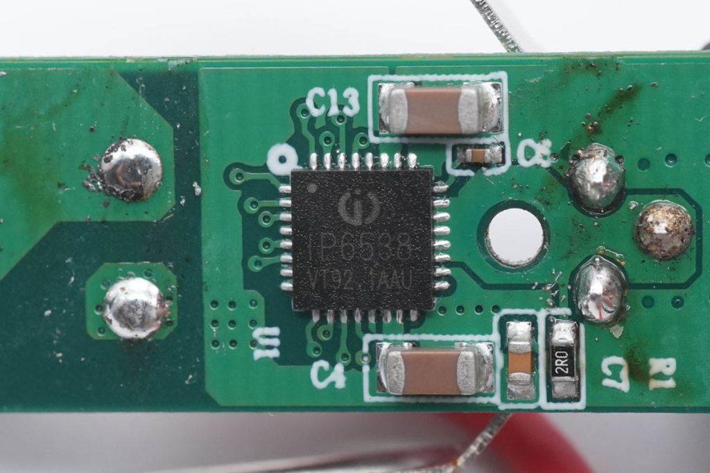

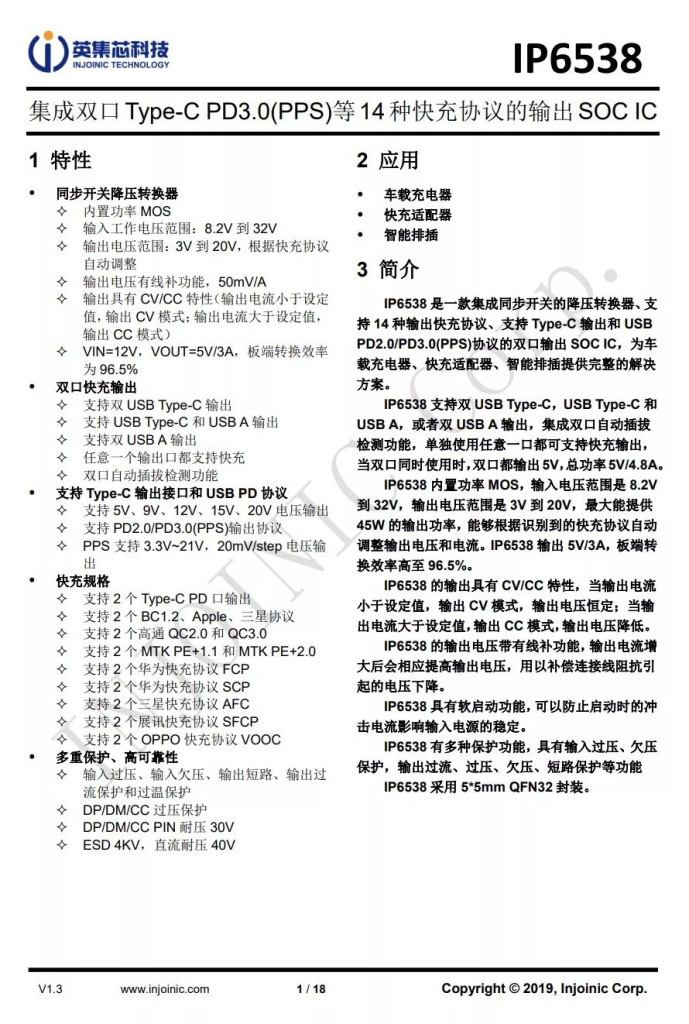

USB-C和USB-A接口降压芯片采用英集芯IP6538,是一颗全集成的快充SOC降压芯片,内部集成同步降压转换器,支持USB PD3.0快充,支持QC2.0/3.0,支持华为FCP/SCP快充协议,支持三星AFC快充,支持VOOC快充和SFCP快充。内置上管导阻9毫欧,下管导阻8毫欧,工作频率固定150KHz。
IP6538支持32V工作电压,输入耐压40V,满足USB PD快充多口降压以及24V车充应用。芯片内置输入过压、输入欠压、输出过流/短路保护,支持过热保护功能。数据引脚内置过压保护,耐压30V,有效防止损坏的数据线造成成品损坏。
IP6538降压芯片适用于车充、USB PD快充和智能插排应用,提供小体积高性能高集成度的降压解决方案。输出线补功能用于补偿线损,提升快充速度。

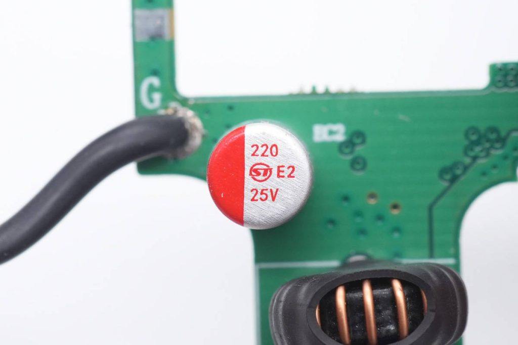

输出滤波电容来自湖南盛通电子,规格为220μF 25V。

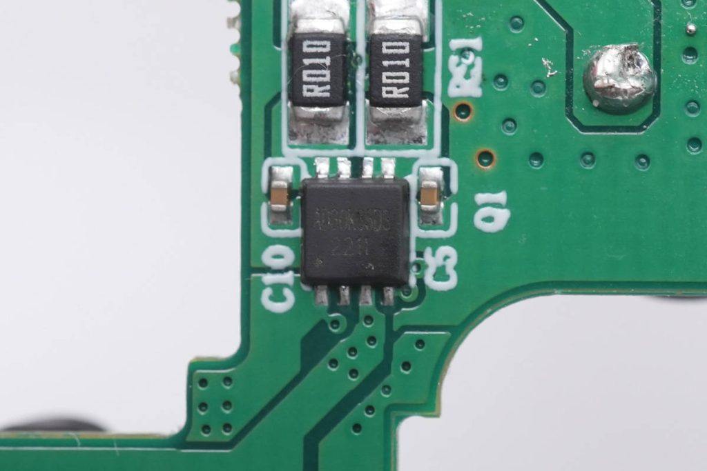

用于USB-C和USB-A输出的VBUS开关管,是一颗双NMOS,来自砹德曼,型号为AD30K35D3,耐压30V,导阻9.4mΩ,采用PDFN3333封装。

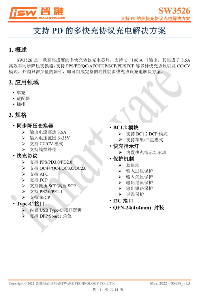

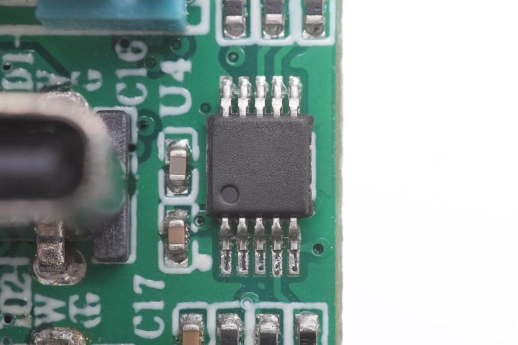

另一个USB-C口的降压芯片采用智融 SW3526,是一颗内置协议功能的同步降压转换器。芯片内部集成3.5A高效率同步整流降压转换器,支持PPS、PD、QC、AFC、FCP、SCP、PE、SFCP、低压直充等充电协议,支持CC/CV模式,外部仅需少量器件,即可组成完整的高性能多快充协议充电解决方案。
智融 SW3526 详细规格资料。
充电头网拆解了解到,智融SW3526已被航嘉100W氮化镓双认证安全快充、华科生230W 4C1A氮化镓桌面充、倍思30W超级硅Pro充电器、HYPER JUICE 100W氮化镓快充等多款产品采用,此外智融的快充芯片还可用于USB PD快充移动电源、快充车充等领域。

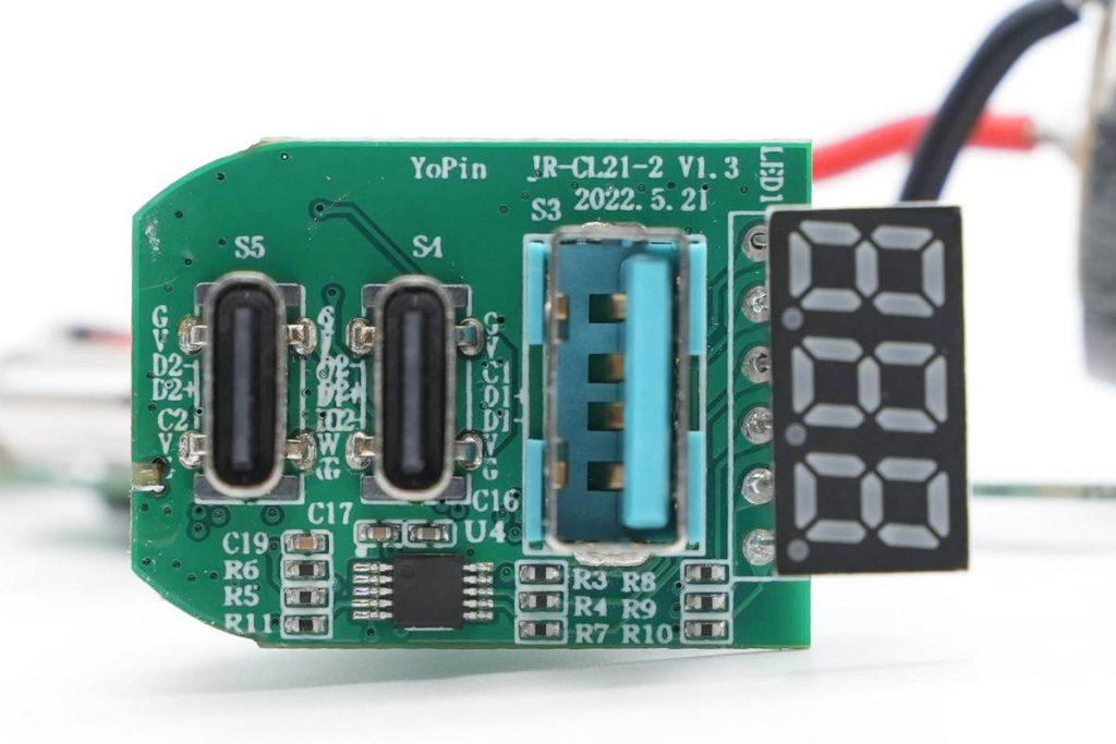

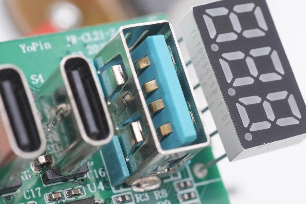

输出小板一览,焊接USB-C,USB-A以及显示输入电压的数码管。
用于电瓶电压显示的数码管。
用于驱动数码管的无标单片机。
USB-A母座采用蓝色胶芯。
两个USB-C母座采用过孔焊接固定。
连接面板侧面灯效的LED排线插座。

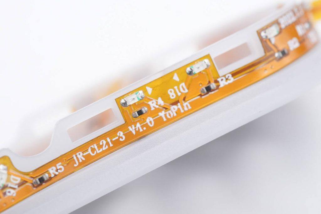

面板侧面灯效LED特写,焊接贴片LED和限流电阻。
扩展点烟器接口特写。
