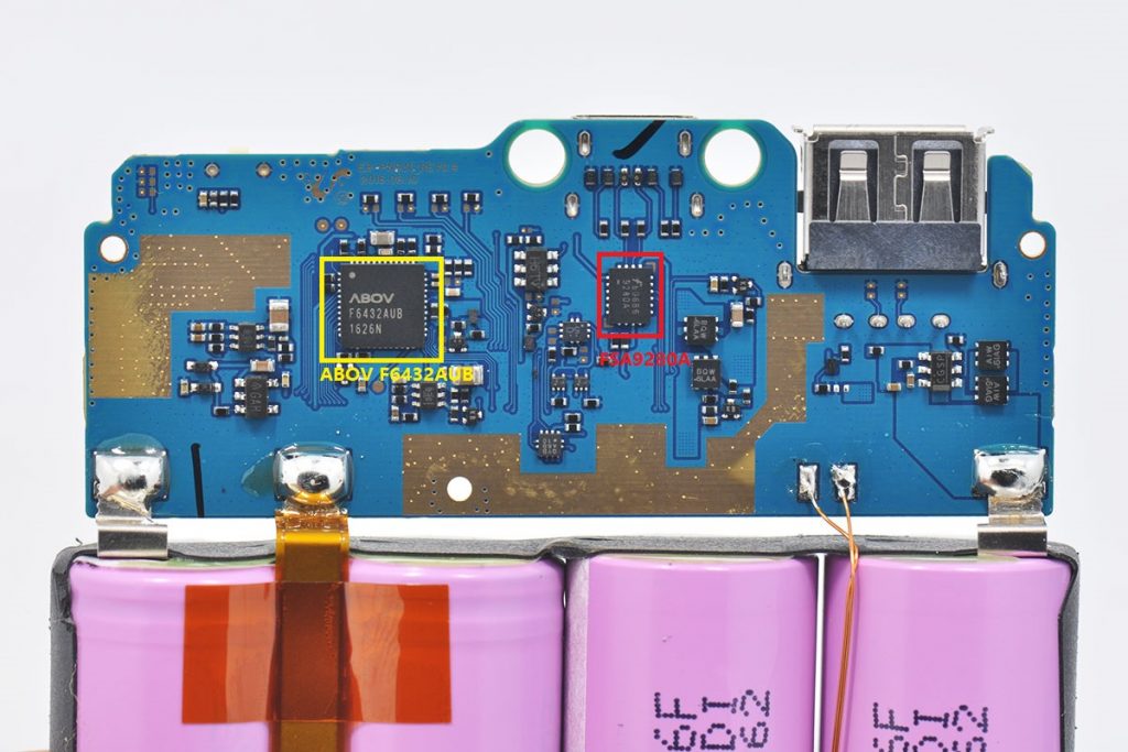

充电宝的另一面也有一些芯片,还发现有个小屏蔽盖。
![三星最贵移动电源EB-PN930拆解 用料十足-充电头网](https://bbs.chongdiantou.com/data/attachment/forum/201708/03/153520ifi76vhi14izla4k.jpeg)
撬开屏蔽盖,这一面上可以看到两颗TI芯片:TPS25910、TPS61088;一颗Intersil的ISL9237。Type-C连接器采用JNT旗下产品。
![三星最贵移动电源EB-PN930拆解 用料十足-充电头网](https://bbs.chongdiantou.com/data/attachment/forum/201708/03/153520ikhoqjehhym9myqv.png)
负载开关采用TI的TPS25910。该器件可以在负载电源电压为3V和20V的应用中提供高度集成的热插拔电源管理和出色的保护。特性:3V 至 20V 总线运行电压、集成的 30mΩ 导通金属氧化物半导体场效应晶体管 (MOSFET)、可编程电流限制从0.83A 至 6.5A、可编程涌入电流转换率、热关断和故障警报、4mm x 4mm 四方扁平无引线 (QFN)-16 封装、-40°C 至 125°C 的结温范围。
同步升压转换器同样采用TI的方案TPS61088。TPS61088 是一款高功率密度的全集成升压转换器,配有一个 11mΩ 功率开关和一个 13mΩ 整流器开关,可为便携式系统提供高效的小尺寸解决方案。TPS61088 具有 2.7V 至 12V 的宽输入电压范围,可为采用单节或两节锂电池的应用提供支持。 该器件具备 10A 开关电流能力,并且能够提供高达 12.6V 的输出电压。
ISL9237是Intersil推出的最新单芯片USB-C升压-降压电池充电解决方案。ISL9237支持USB 3.1规范,在充电模式下,ISL9237可从广泛的DC电源(AC/DC充电器适配器、USB输电 [PD] 端口和任何旅行适配电源)获得电力输入,从而为最多包括3个串联单元的锂离子电池组充电。ISL9237还能在只连接到一个电池、只连接到一个适配器或者同时连接到二者的条件下工作。
