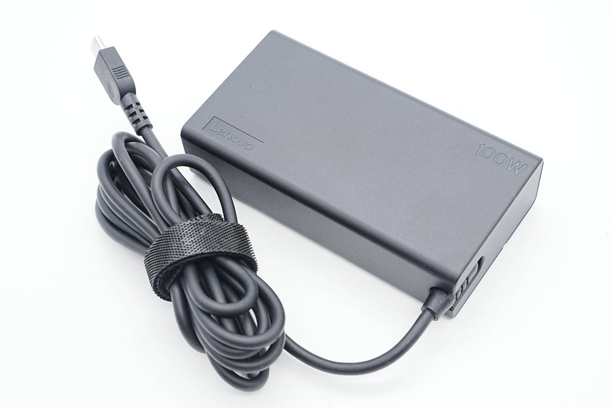

联想100W电源适配器开箱

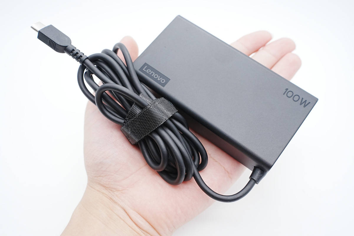

联想100W适配器机身是经典“板砖”造型,自带USB-C输出线缆,扎带捆扎整理。

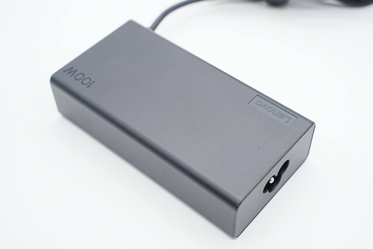

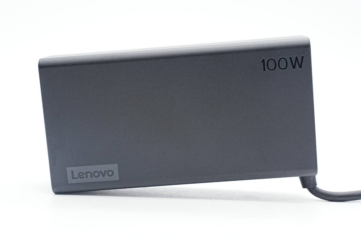

适配器采用PC材质塑料外壳,表面磨砂抗指纹。
顶面对角分别设计有Lenovo品牌以及100W输出功率字样。

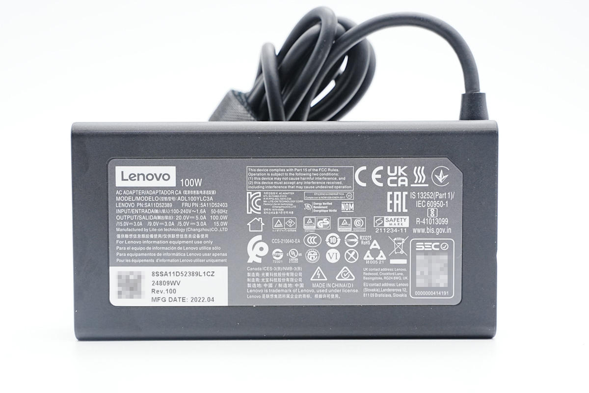

底部贴有铭牌
型号:ADL100YLC3A
输入:100-240V~50/60Hz 1.6A
输出:5V3A、9V3A、15V3A、20V5A
制造商:光宝科技股份有限公司
充电器通过了CCC、KC、CE、UKCA、EAC、CP、PSE、GS、PSB、BSMI、RCM、UL、NOM、BIS等认证,以及VI级能效认证,全球绝大多数国家和地区可以使用。

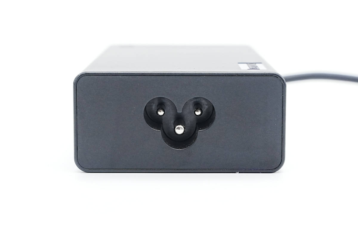

输入端电源线可拆卸设计,方便更换使用。采用梅花插口,接地可以让用户有效避免触电。

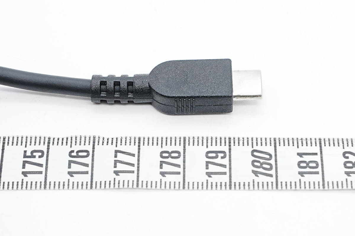

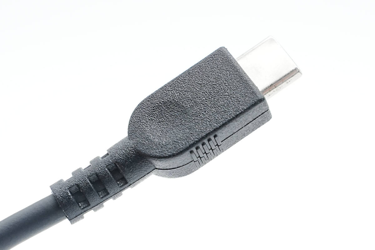

USB-C线头外壳磨砂,并设有小圆凹面,两侧设有凸齿,均是方便用户插拔使用。

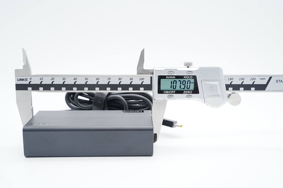

测得适配器机身长度为107.9mm。

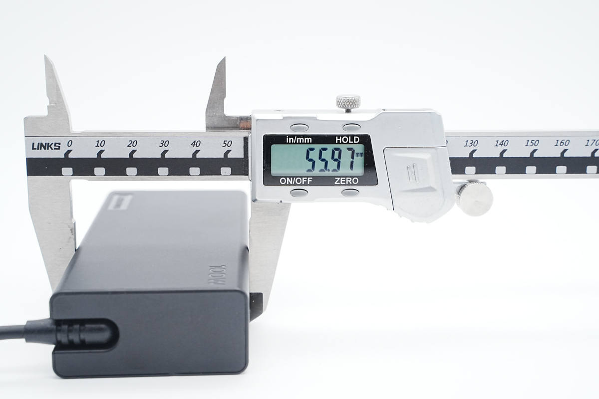

宽度为55.97mm。

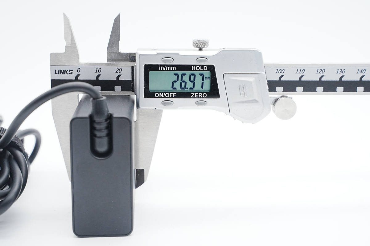

厚度为26.97mm。
线缆长度约1.8米。

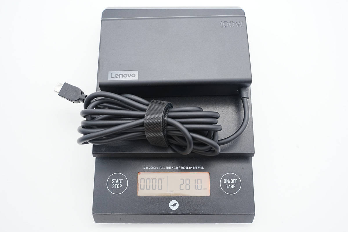

适配器带输出线缆重量约为281g。

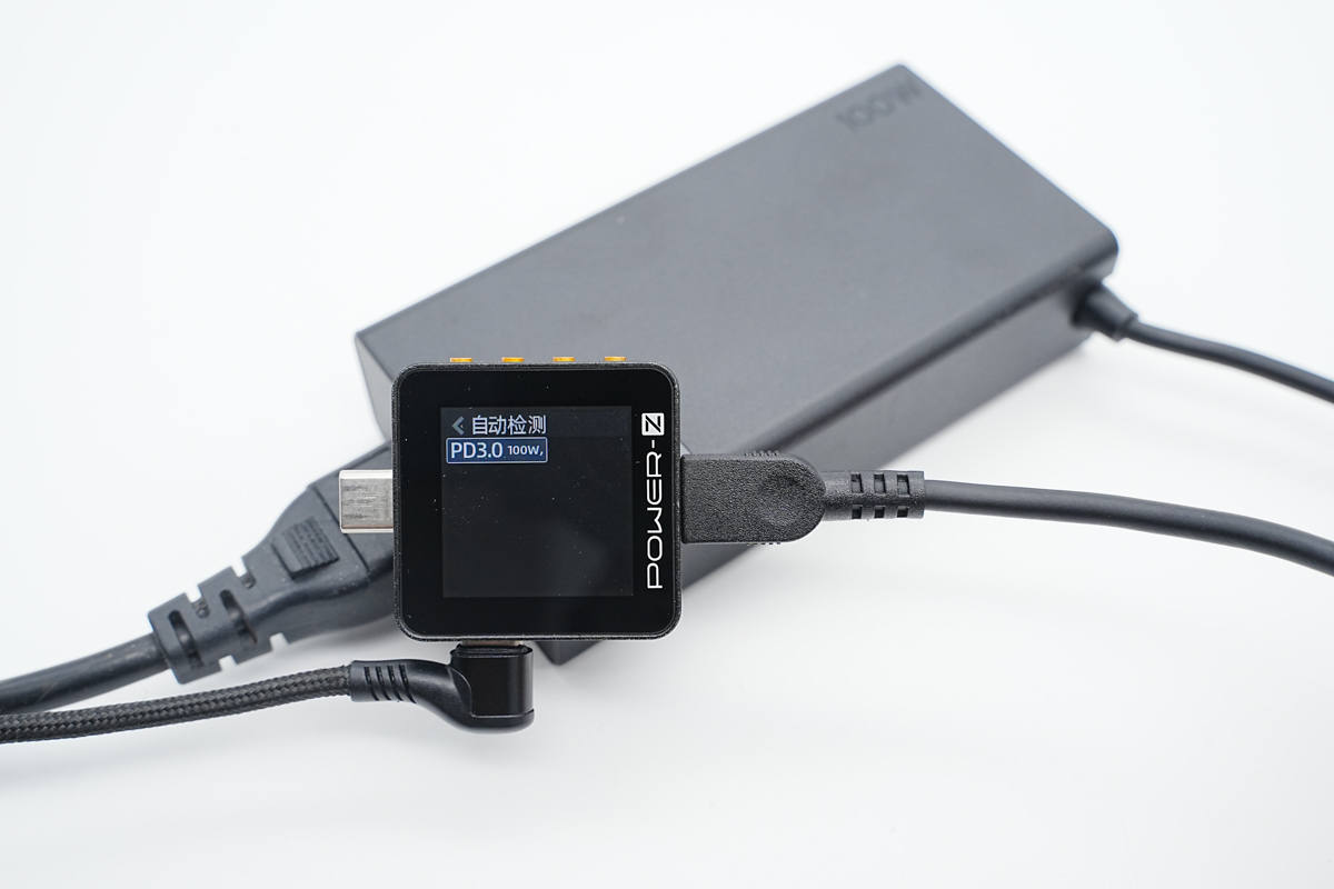

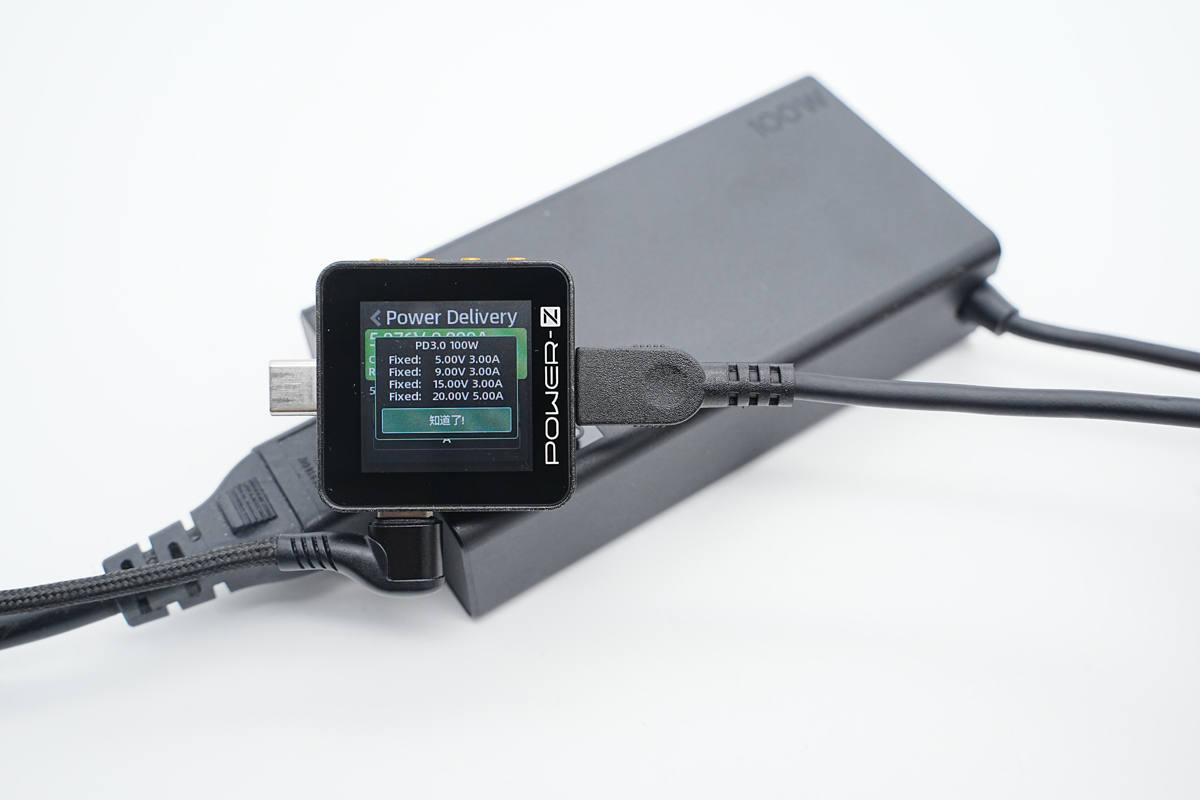

使用ChargerLAB POWER-Z KM002C测得适配器支持PD3.0快充协议。
并且具备5V3A、9V3A、15V3A、20V5A四组固定电压档位。
