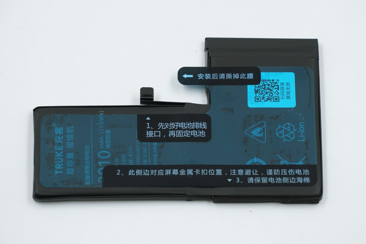

充客超容版电池正面图,表面带有一张“教程膜”,分三个步骤提醒用户安装流程,比较贴心的设计。

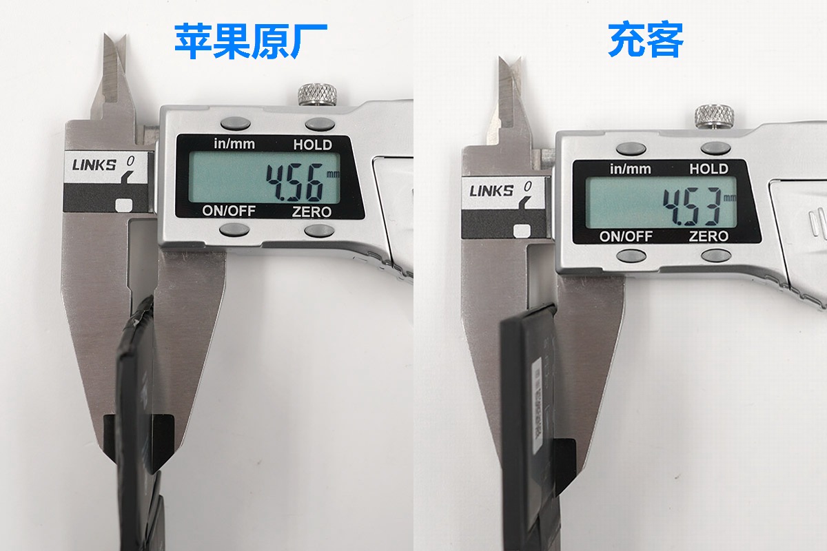

有些用户担心超容电芯尺寸会不会更大,能装回去吗?这里充电头网特意测量了苹果原厂电芯与充客超容电芯的各种尺寸参数,苹果原厂电芯高/宽/厚分别为 96.41mm / 57.74mm / 4.56mm,充客超容电芯高/宽/厚分别为 96.57mm / 59.51mm / 4.53mm,可以看到厚度、高度是基本是相同的大小尺寸。

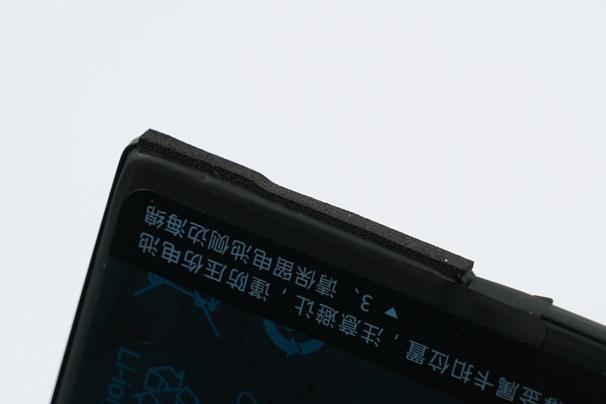

宽度相对于苹果原厂电池增加了 1.7mm 是因为边缘贴上了泡棉条。iPhone X 更换电池时,稍微不注意,屏幕卡扣就容易压伤电池,造成使用过程中电池出现漏电、耗电快,甚至电池鼓胀的现象。充客在电池侧边添加一条泡棉条,让装配的时候电池和电池仓之期间出现缓冲地带,避免出现卡扣损伤电池的情况,甚至可以盲装。

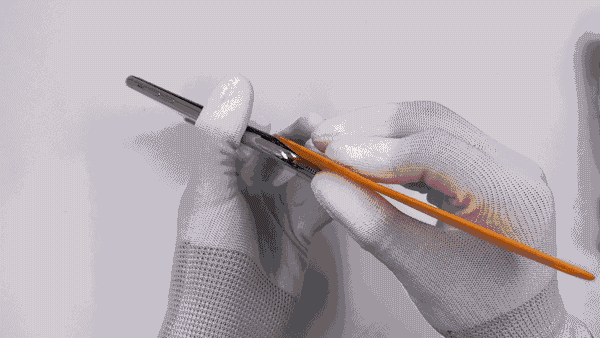

▲电池安装GIF▲
