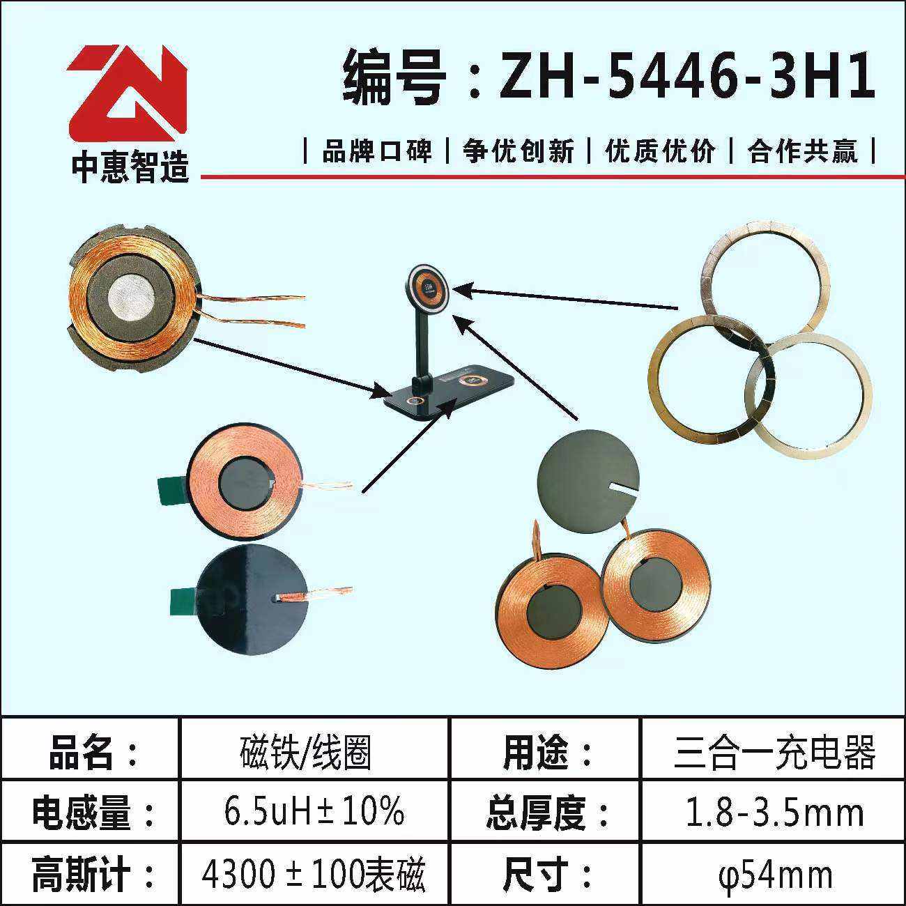

1 磁吸TX发射线圈

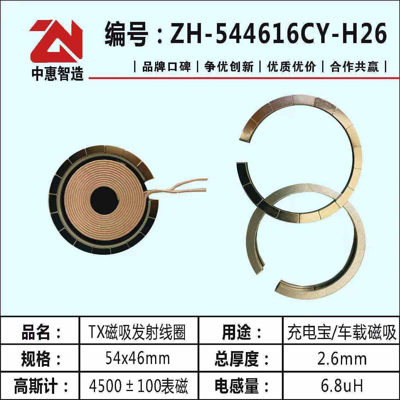

Magsafe 磁吸发射端主要用于充电宝,车载无线充电器,桌面四合一,三合一,指环扣等产品,随着磁吸产品种类及体量的增加,充电稳定性就至关重要。通过不同磁吸品牌产品的验证,中惠智造磁吸TX发射线圈模组采用的PC95罐形硬磁芯线圈模组充电更稳定,罐形磁芯有效的隔离了强磁对线圈磁力线的干扰,持续快充时间稳定性更长。
ZH-544608CZ-H26 磁铁/线圈,可用于三合一充电器,模组直径 54mm,总厚度 1.8~3.5mm,电感量 6.5uH±10%,高斯计测量 4300±100 表磁。

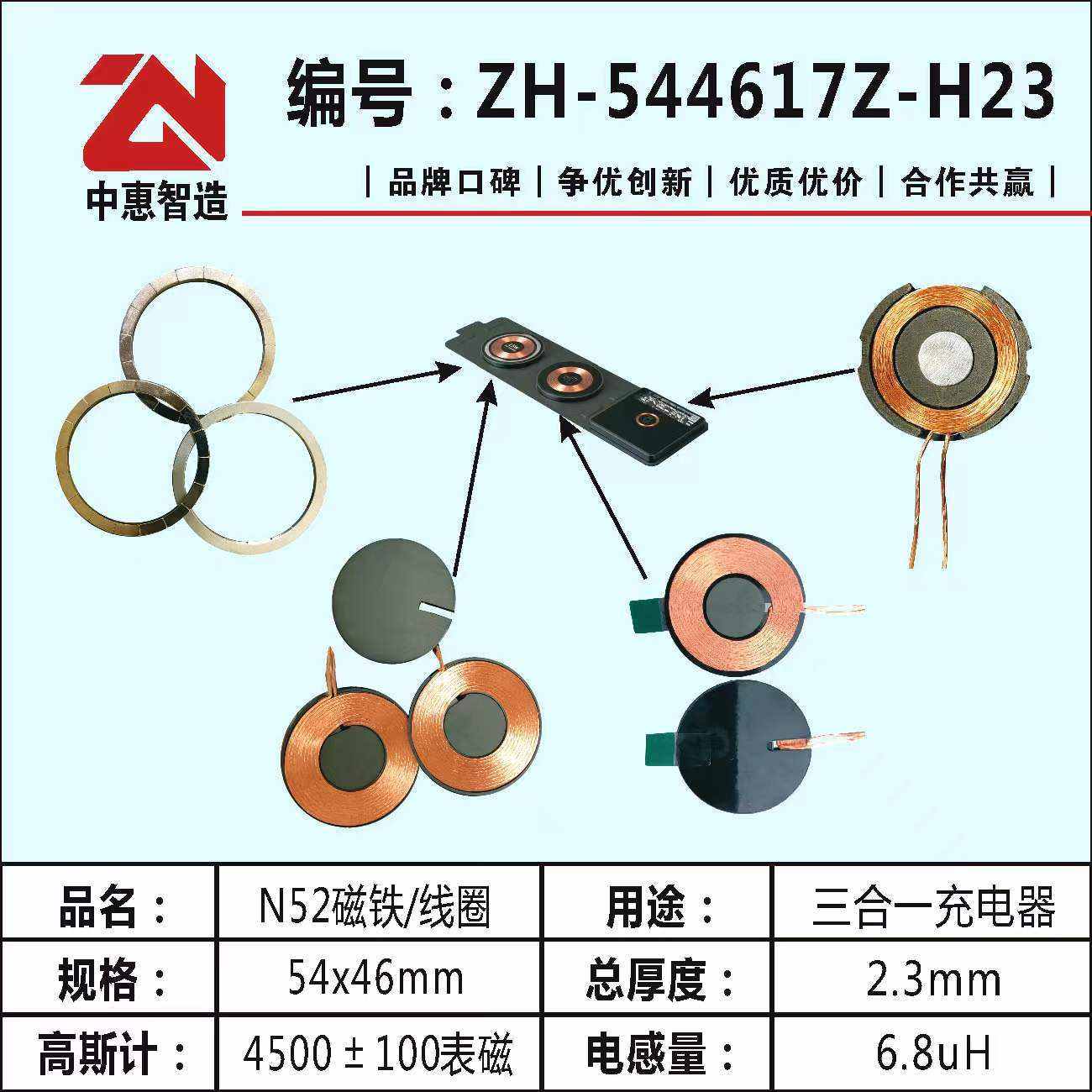

ZH-544617Z-H23 N52磁铁/线圈,可用于三合一充电器,模组规格 54x46mm,总厚度 2.3mm,电感量 6.8uH,高斯计测量 4500±100 表磁。

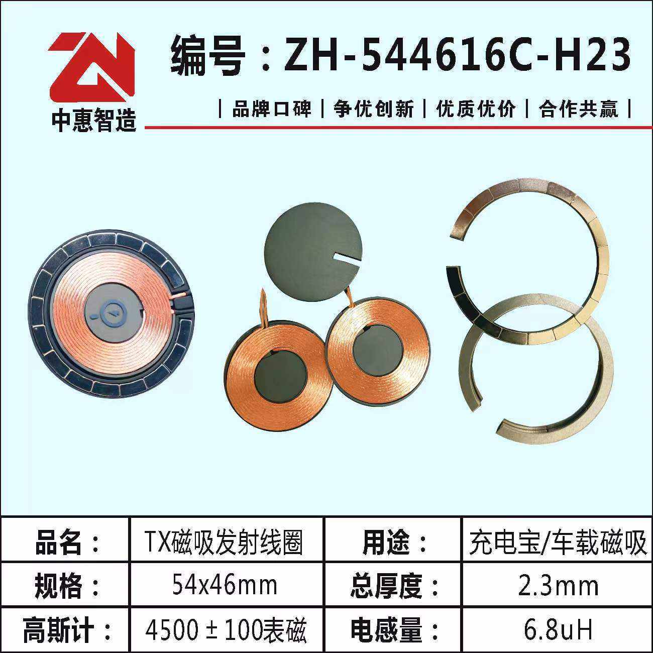

ZH-544616C-H23 TX磁吸发射线圈,可用于充电宝/车载磁吸,模组规格 54x46mm,总厚度 2.3mm,电感量 6.8uH,高斯计测量 4500±100 表磁。

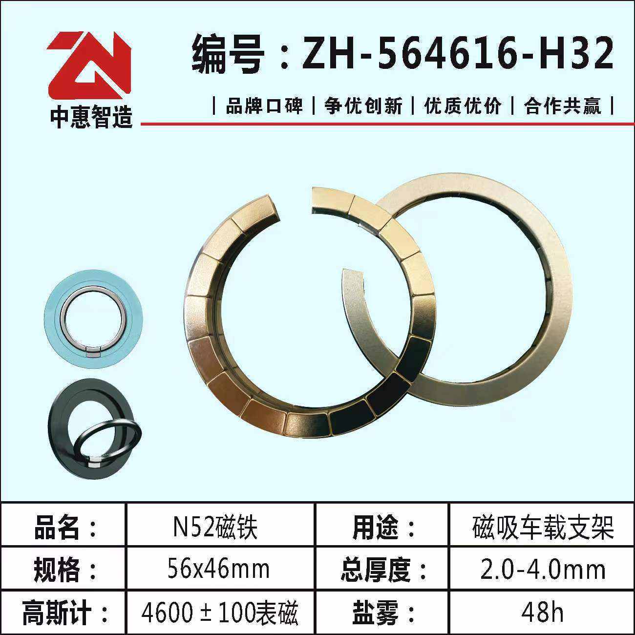

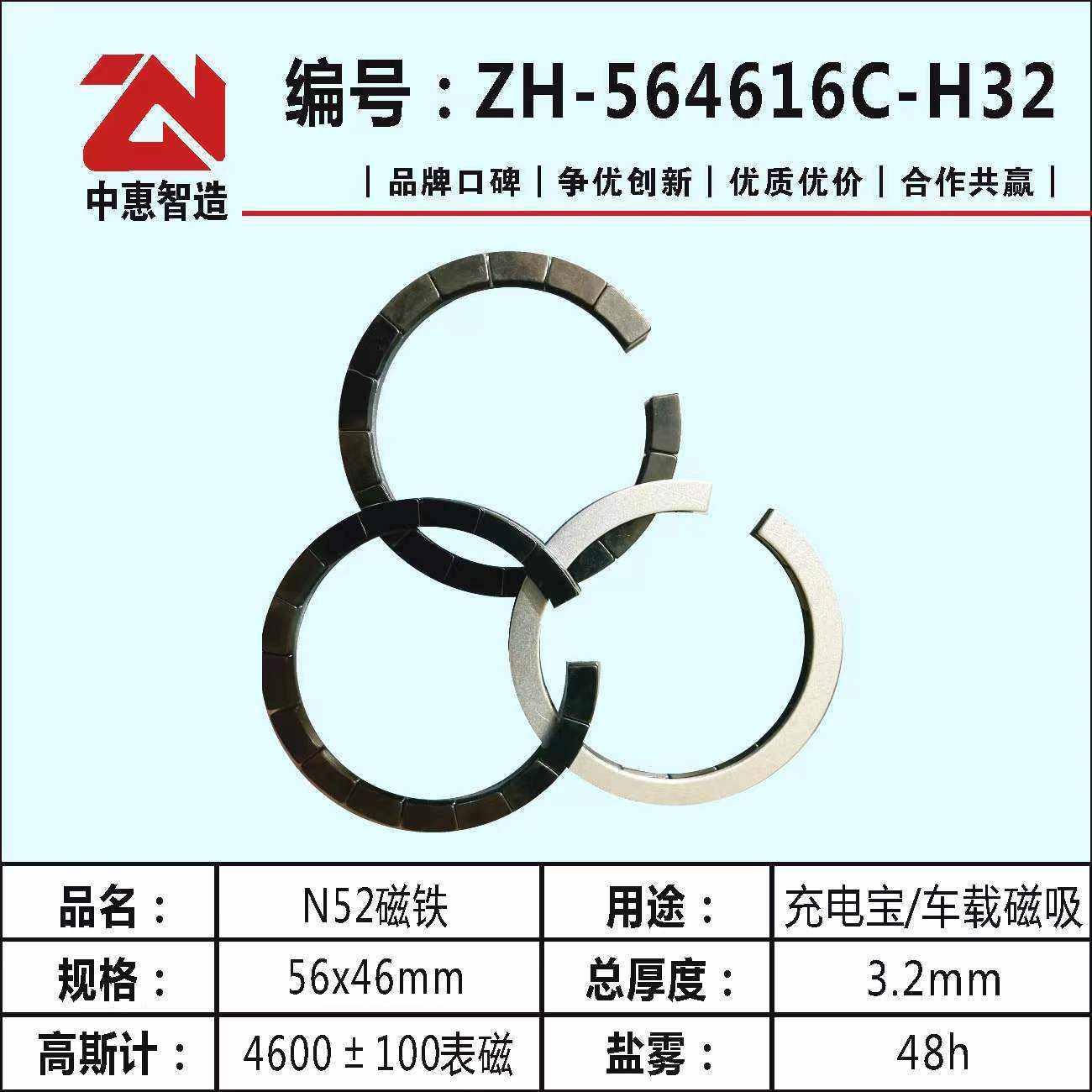

ZH-564616-H32 N52磁铁,可用于磁吸车载支架,模组规格 54x46mm,总厚度 2.0~4.0mm,高斯计测量 4600±100 表磁,通过48小时盐雾测试。
ZH-564616C-H32 N52磁铁,可用于充电宝/车载磁吸,模组规格 54x46mm,总厚度 3.2mm,高斯计测量 4600±100 表磁,通过48小时盐雾测试。
ZH-544616CY-H26 TX磁吸发射线圈,可用于充电宝/车载磁吸,模组规格 54x46mm,总厚度 2.6mm,电感量 6.8uH,高斯计测量 4500±100 表磁。

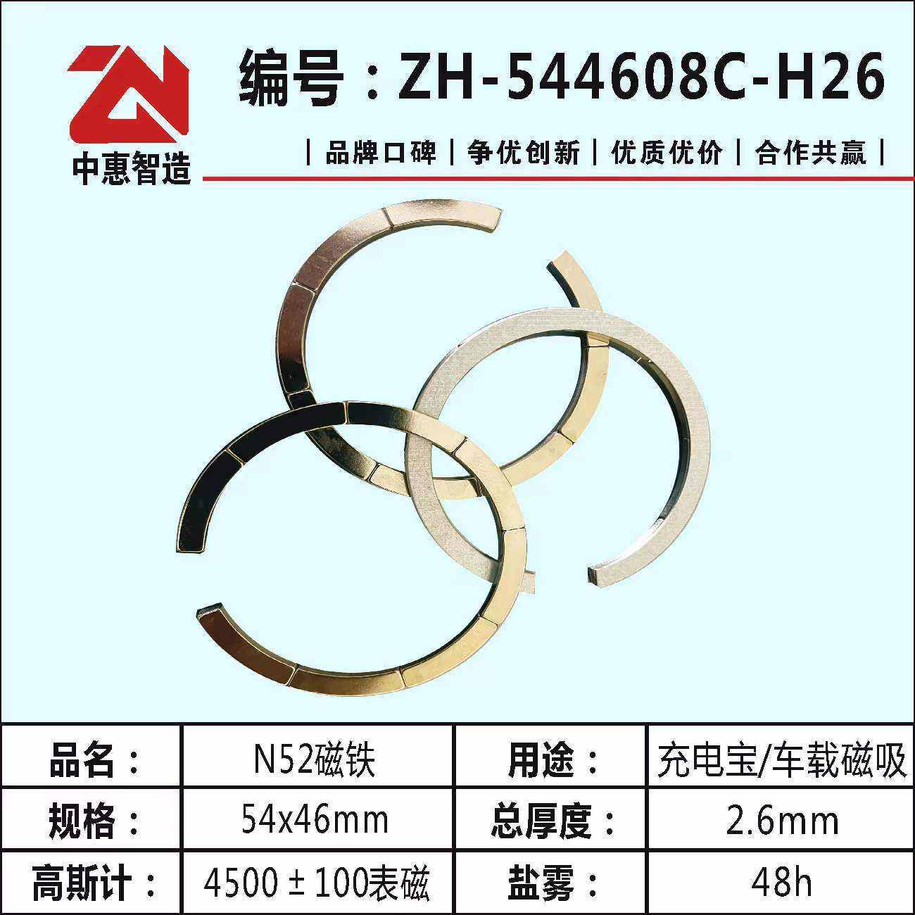

ZH-544608C-H26 N52磁铁,可用于充电宝/车载磁吸,模组规格 54x46mm,总厚度 2.6mm,高斯计测量 4500±100 表磁,通过48小时盐雾测试。

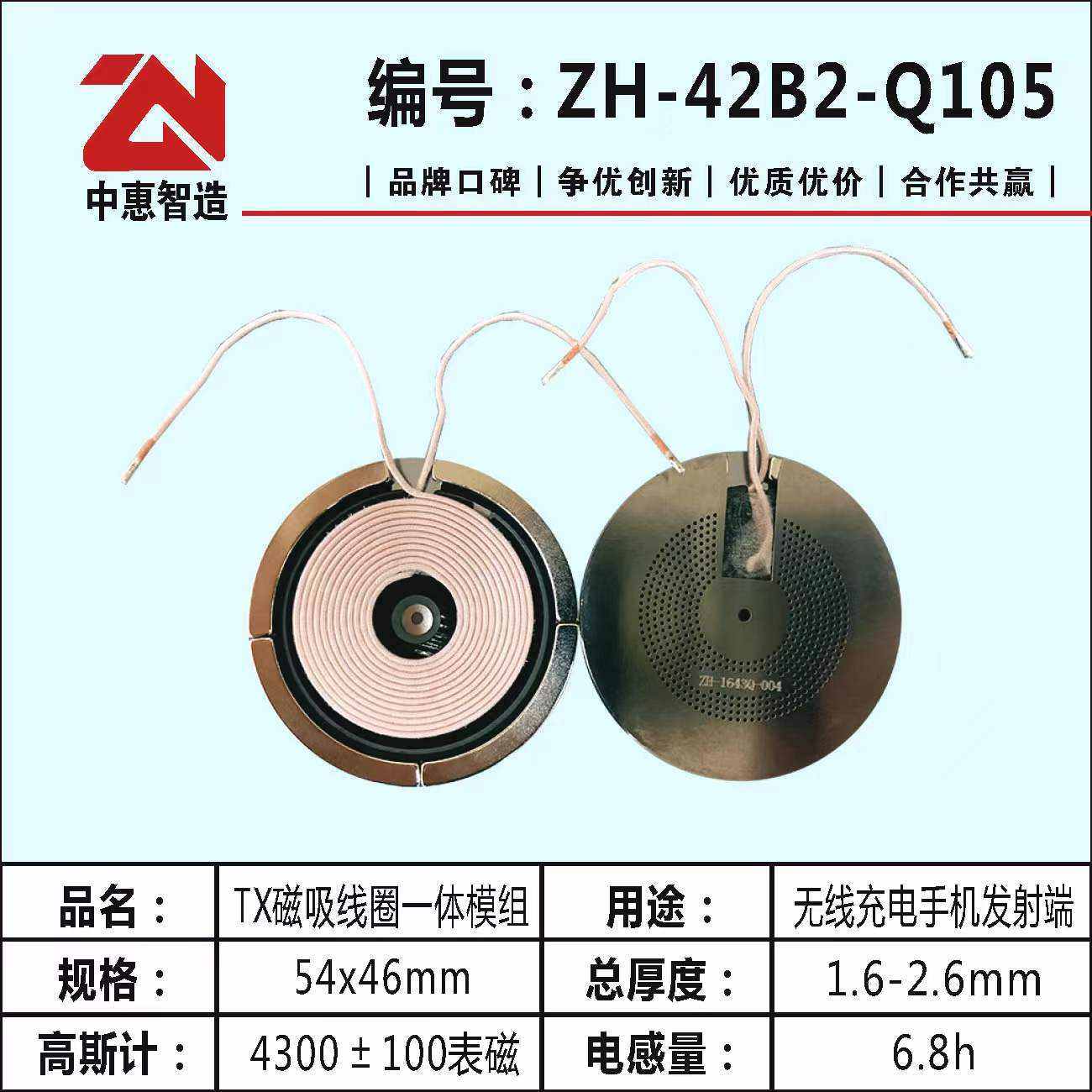

ZH-42B2-Q105 TX磁吸线圈一体模组,可用于无线充电手机发射端,模组规格 54x46mm,总厚度 1.6~2.6mm,电感量 6.8uH,高斯计测量 4300±100 表磁。

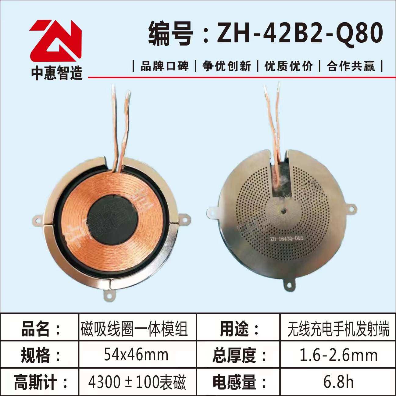

ZH-42B2-Q80 磁吸线圈一体模组,可用于无线充电手机发射端,模组规格 54x46mm,总厚度 1.6~2.6mm,电感量 6.8uH,高斯计测量 4300±100 表磁。

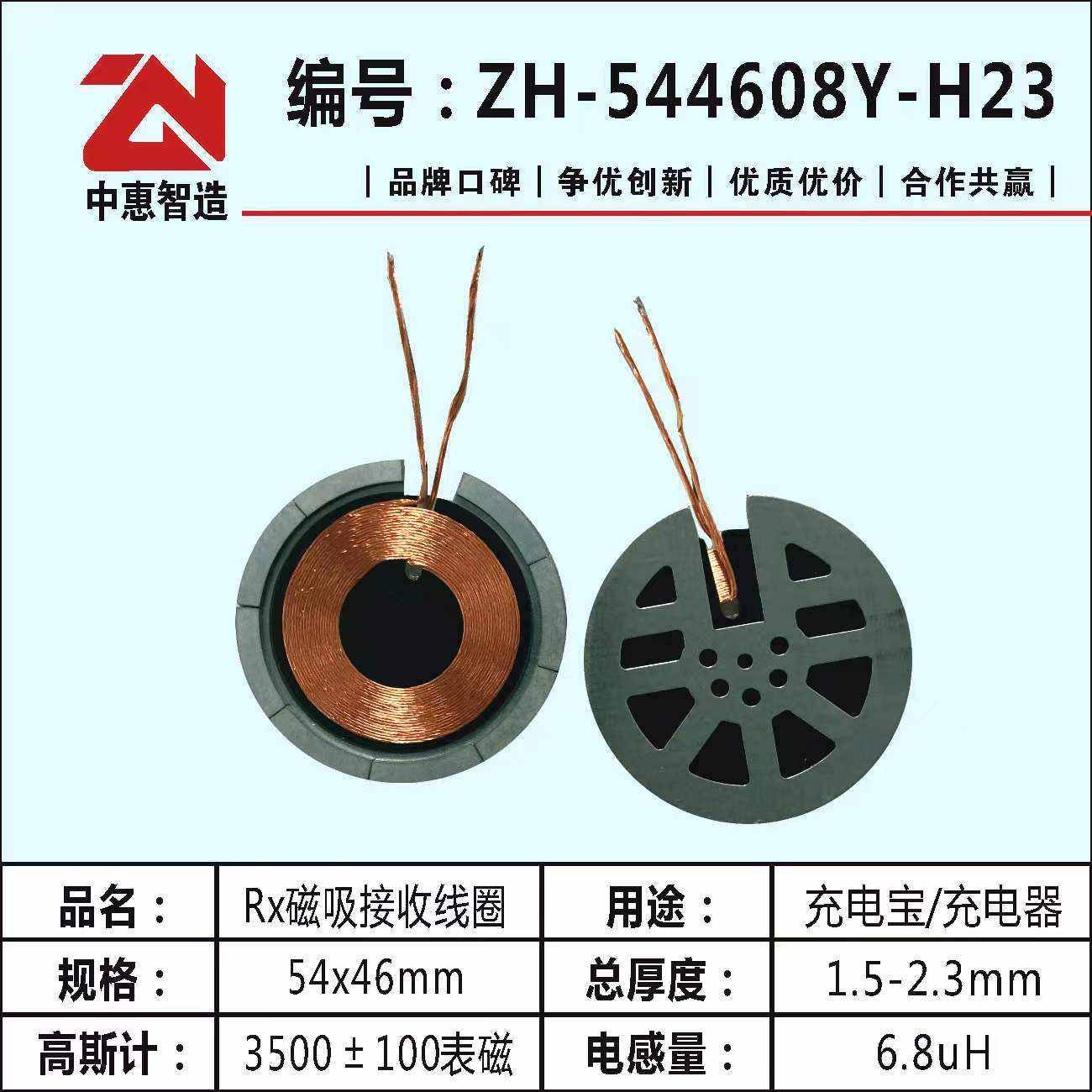

ZH-544608Y-H23 RX磁吸接收线圈,可用于充电宝/充电器,模组规格 54x46mm,总厚度 1.5~2.3mm,电感量 6.8uH,高斯计测量 3500±100 表磁。

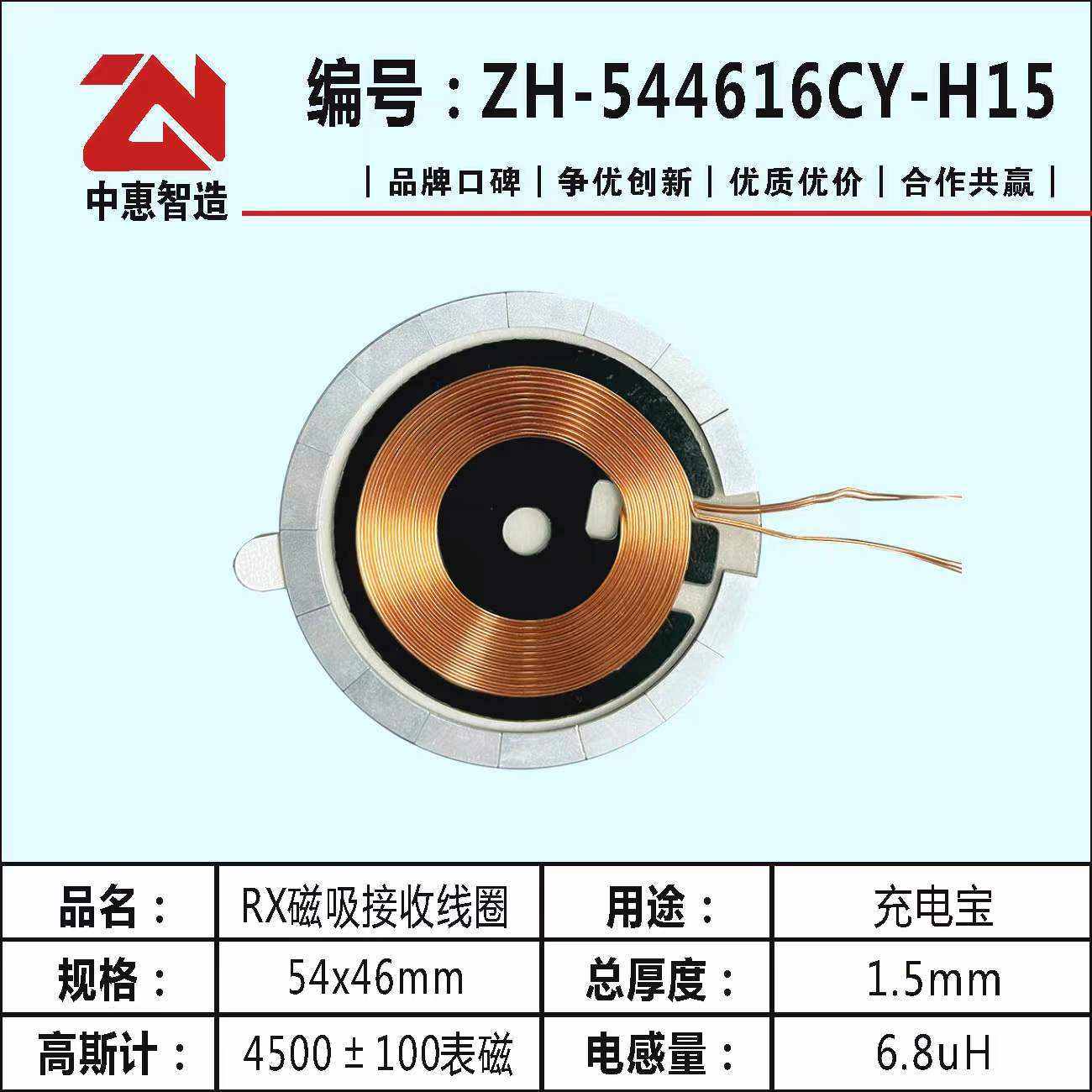

ZH-544616CY-H15 RX磁吸接收线圈,可用于充电宝,模组规格 54x46mm,总厚度 1.5mm,电感量 6.8uH,高斯计测量 4500±100 表磁。

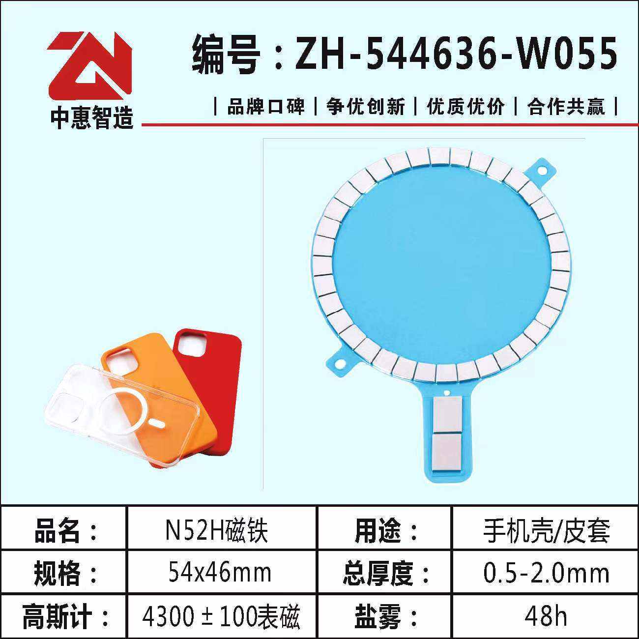

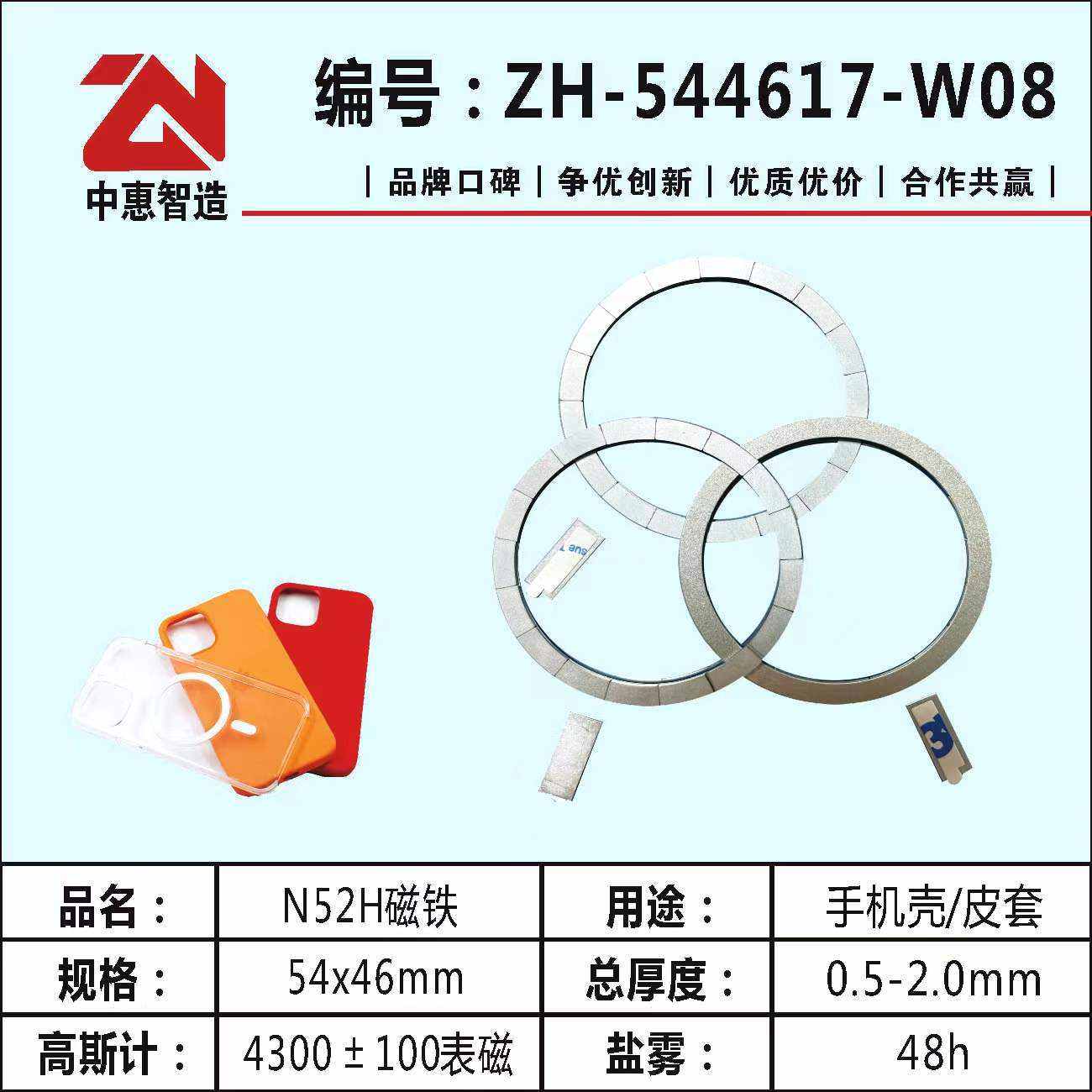

3 保护壳/保护套/皮革卡包磁铁
Magsafe 磁吸接收磁铁在实际应用中,传统生产厂家采用双面胶固定36颗弧形磁铁,下游手机壳制造工厂热压技术参差不齐,从产品使用情况来看,有磁铁移位及磁力不强现象出现。而通过采用超薄柔性钢片与磁铁相结合,可以实现更好的磁力效果。
ZH-544617-W08 N52H磁铁,可用于手机壳/皮套,模组规格 54x46mm,总厚度 0.5~2.0mm,高斯计测量 4300±100 表磁,通过48小时盐雾测试。

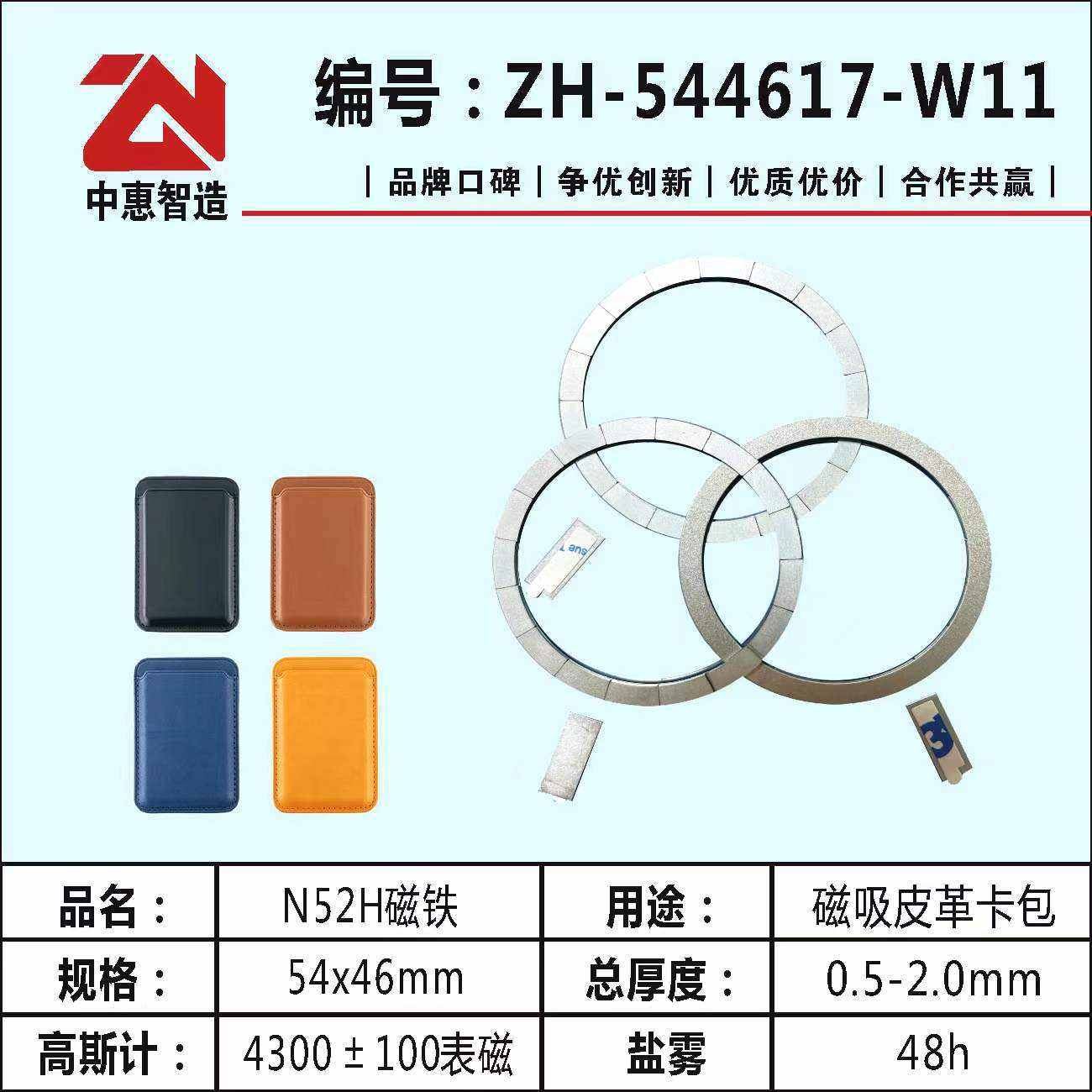

ZH-544617-W08 N52H磁铁,可用于手机壳/皮套/磁吸皮革卡包,模组规格 54x46mm,总厚度 0.5~2.0mm,高斯计测量 4300±100 表磁,通过48小时盐雾测试。
ZH-544636-W055 N52H磁铁,可用于手机壳/皮套,模组规格 54x46mm,总厚度 0.5~2.0mm,高斯计测量 4300±100 表磁,通过48小时盐雾测试。

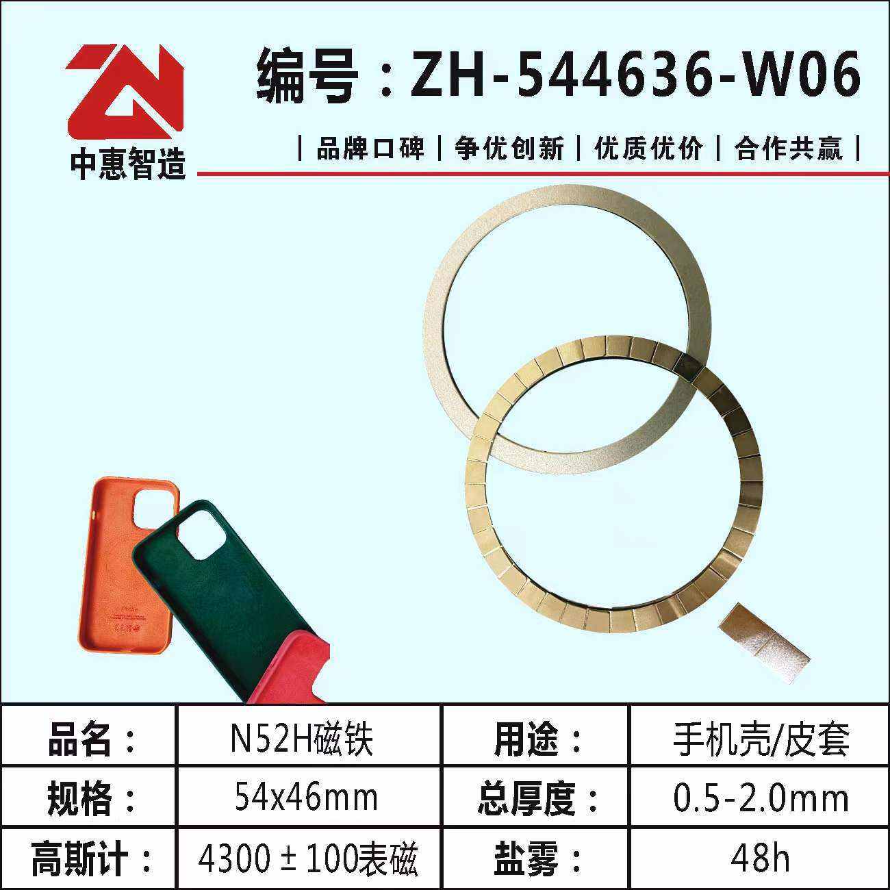

ZH-544636-W06 N52H磁铁,可用于手机壳/皮套,模组规格 54x46mm,总厚度 0.5~2.0mm,高斯计测量 4300±100 表磁,通过48小时盐雾测试。
