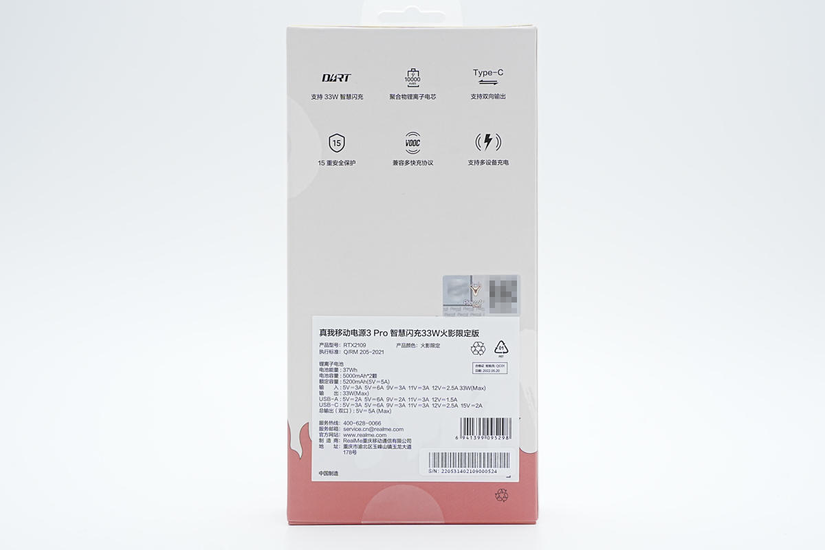

背面印有产品六大卖点标识,并贴有产品铭牌贴纸。

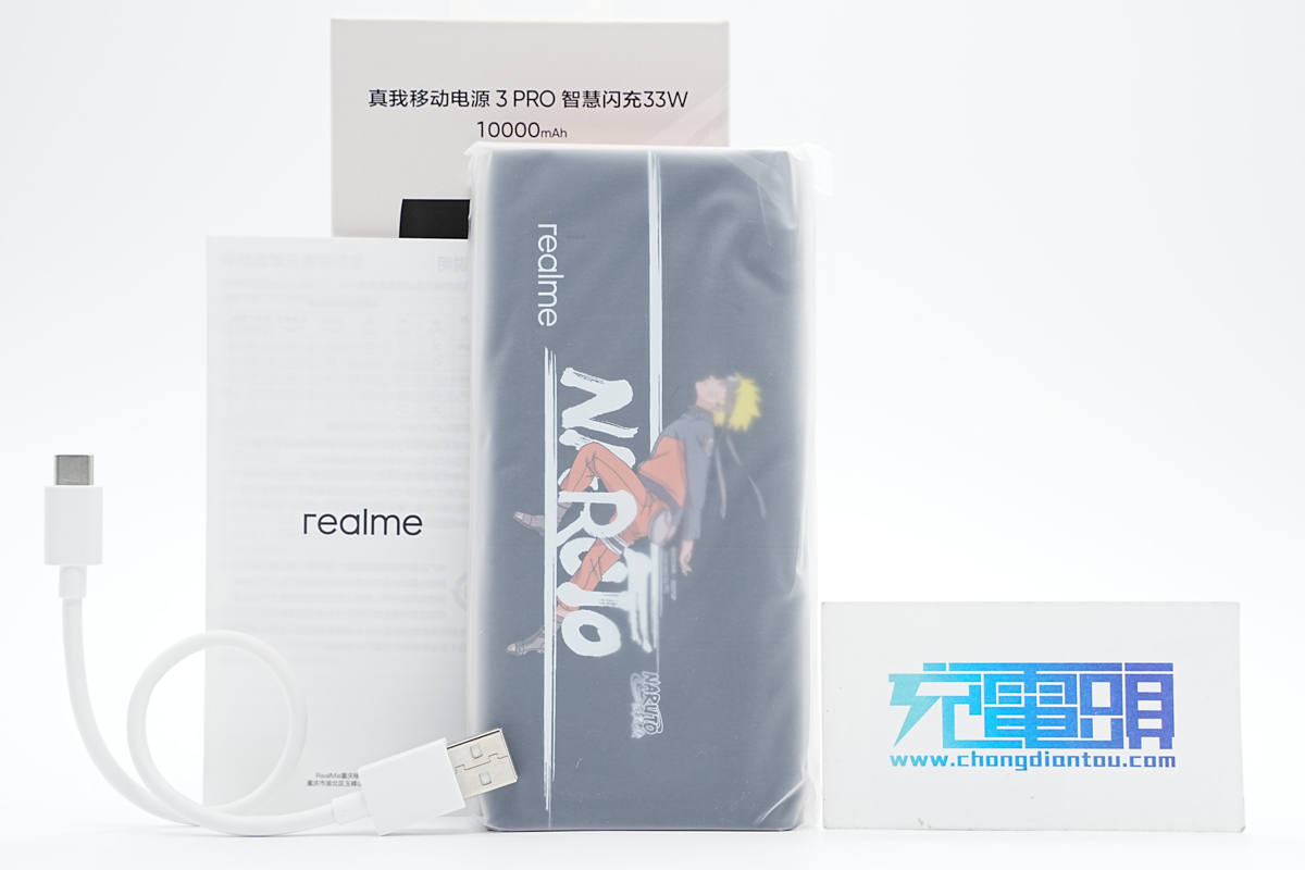

包装内含移动电源、数据线和使用说明书,充电宝外套防尘塑料袋。

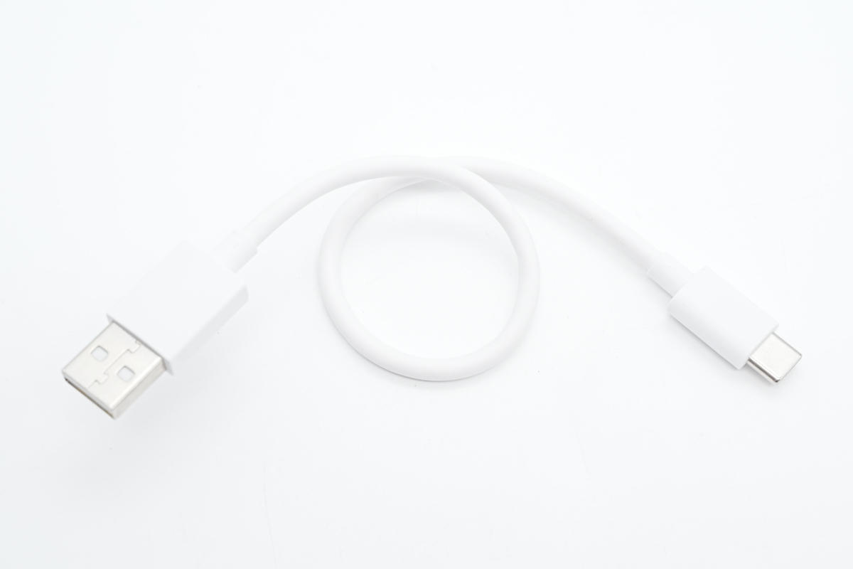

附带线缆是A to C短线,方便携带和使用。

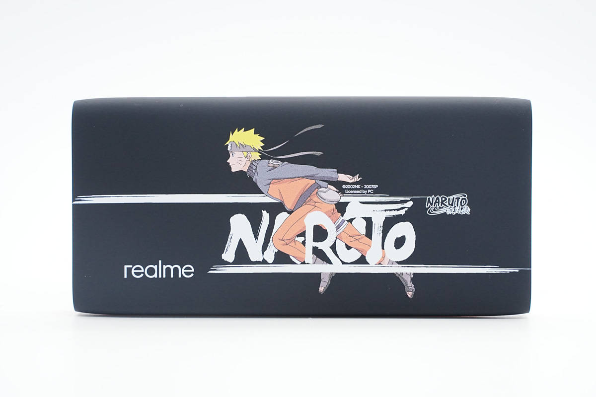

移动电源实物整体外观和包装盒上印有完全一样,采用PC材质塑料外壳,正面印有realme、NARUTO 疾风传以及主角漩涡鸣人。

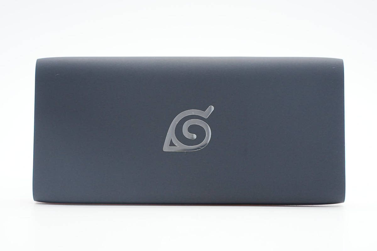

背面嵌有象征木叶村忍者的金属材质标志,细节讲究。

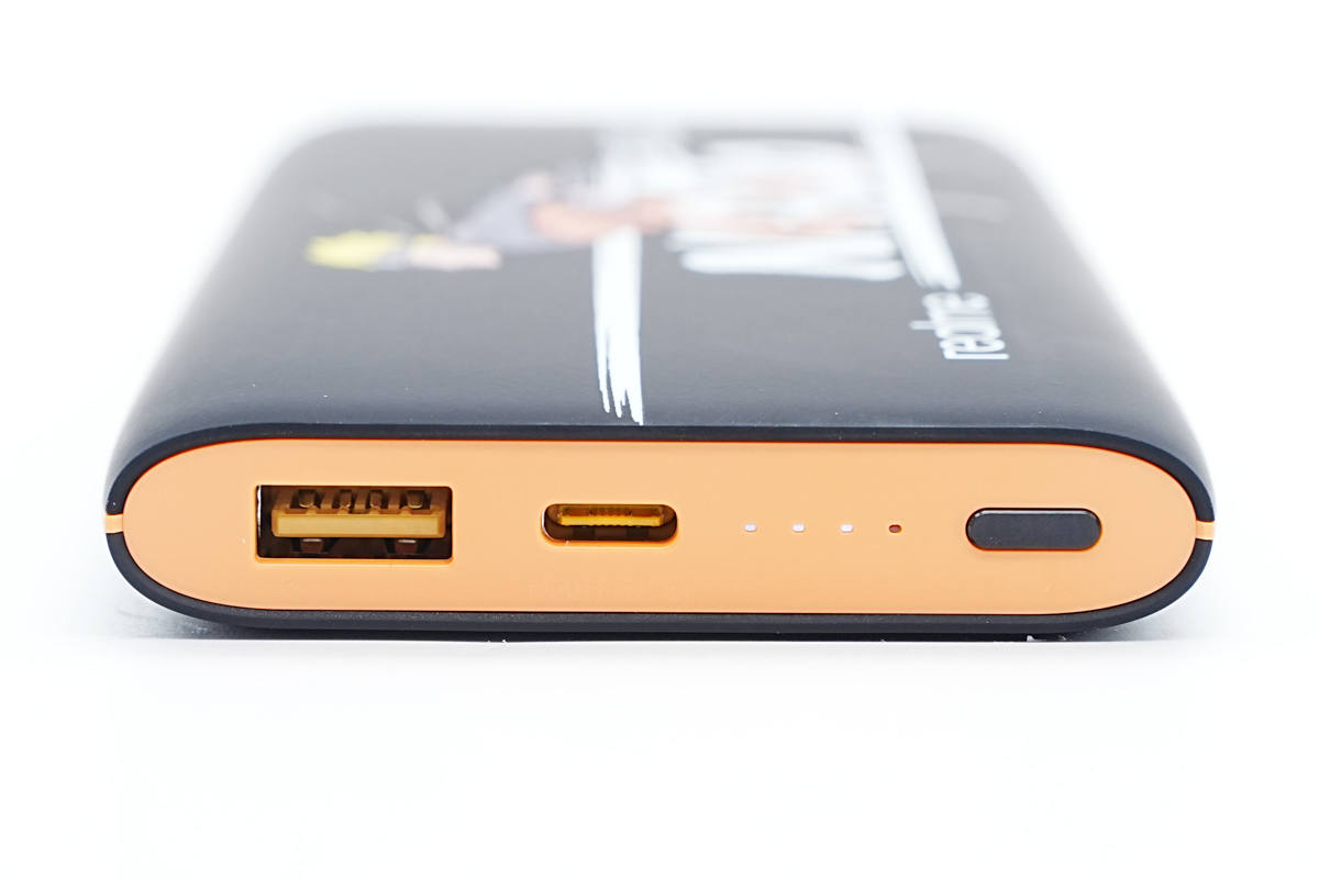

机身一端设有电源键、电量指示灯以及1A1C接口。

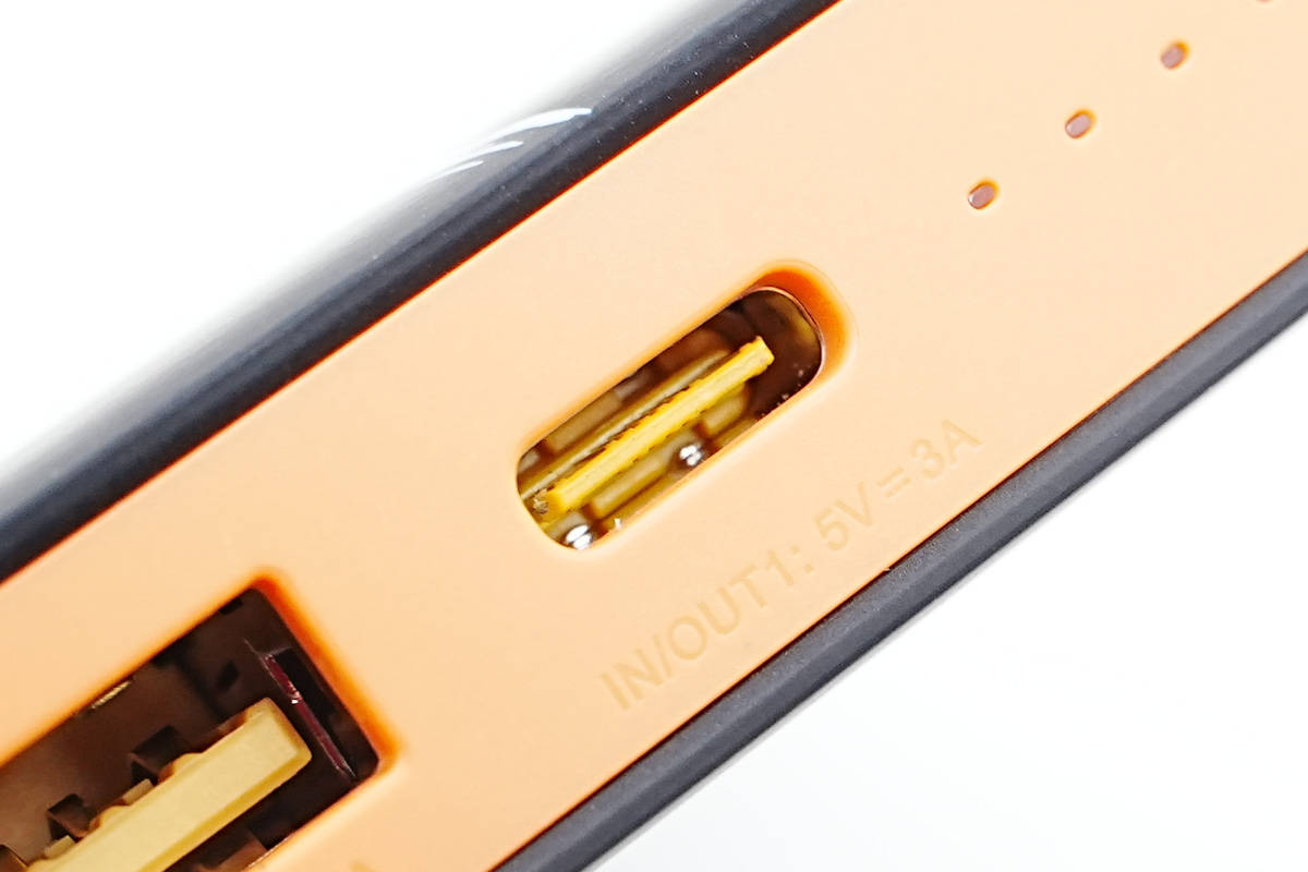

USB-C口特写,支持最大33W双向快充。

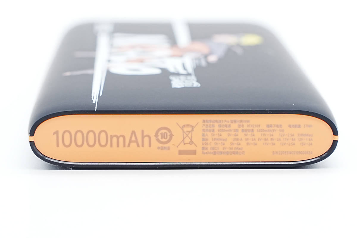

另一端印有移动电源参数
型号:RTX2109
电池类型:锂离子电池
电池能量:37Wh
电池容量:5000mAh*2颗
额定容量:5200mAh(5V5A)
USB-C输入:5V3A、5V6A、9V3A、11V3A、12V2.5A
USB-C输出:5V3A、5V6A、9V3A、11V3A、12V2.5A、15V2A
USB-A输出:5V2A、5V6A、9V2A、11V3A、12V1.5A
双口输出:5V5A

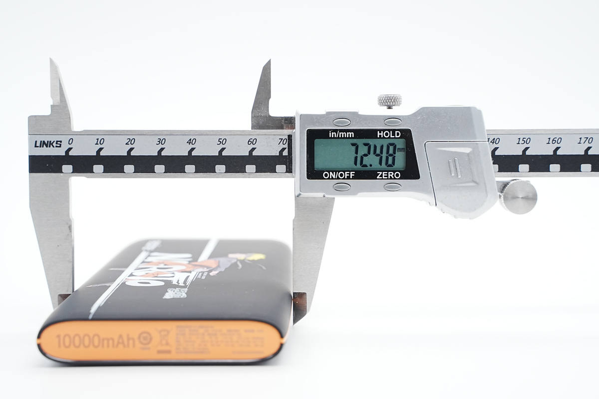

宽度为72.48mm。

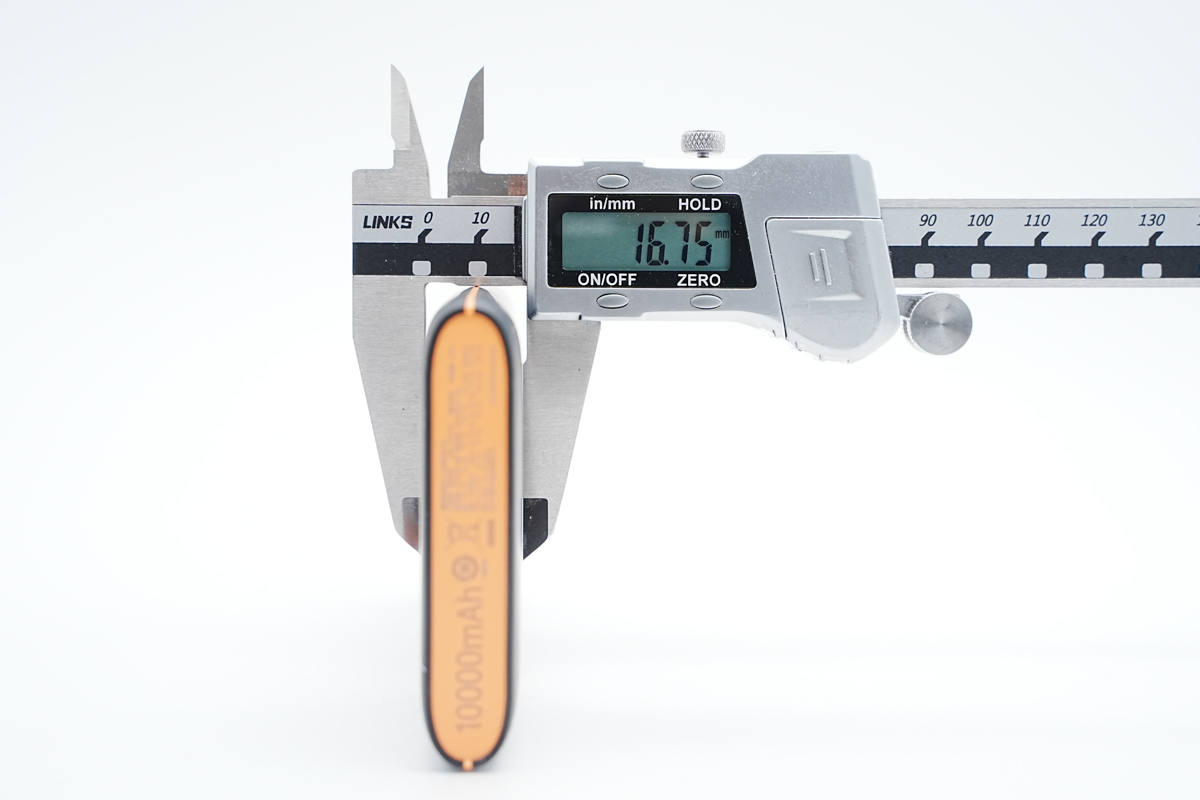

厚度为16.75mm。

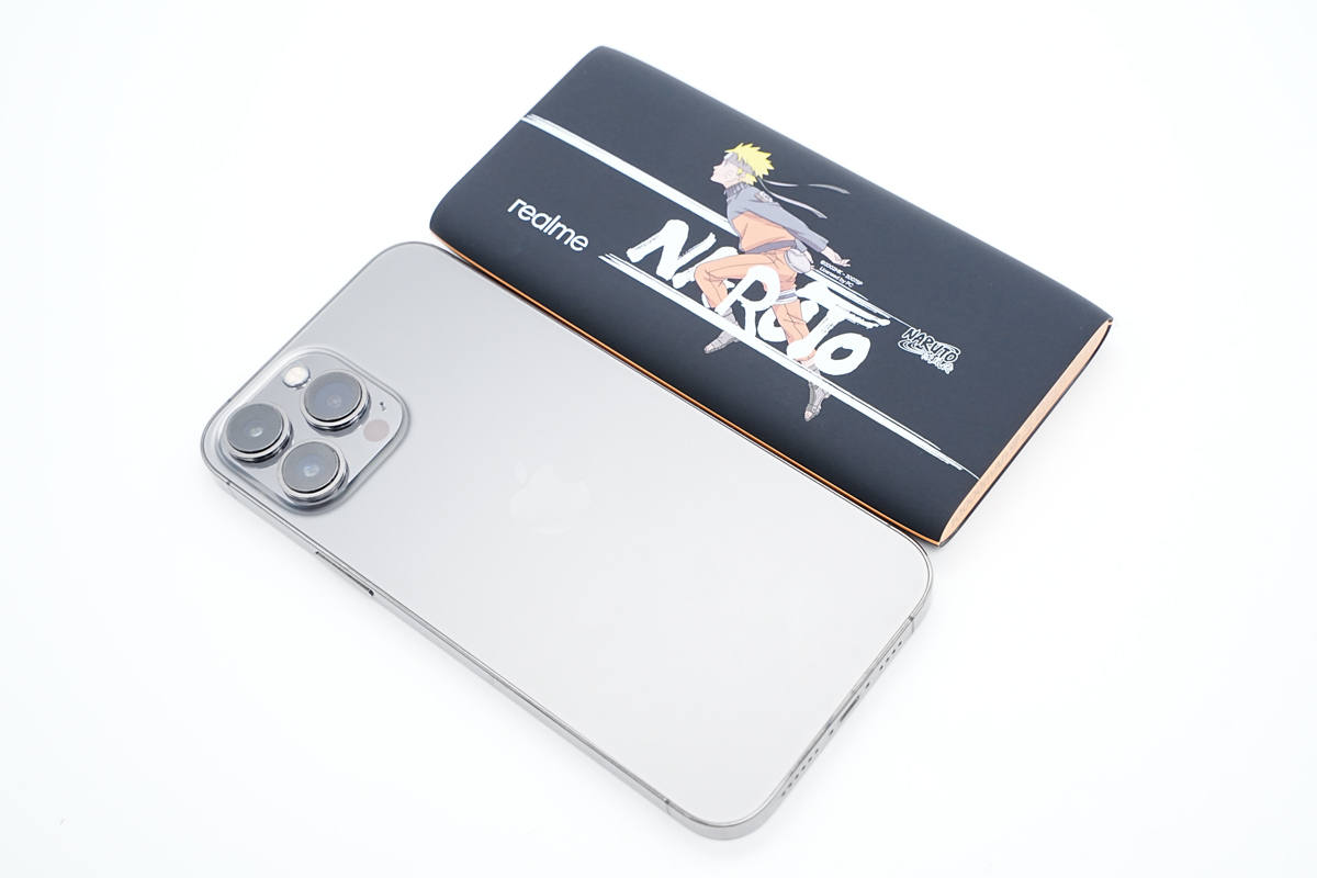

和iPhone 13 Pro Max对比,整体要小一点点。

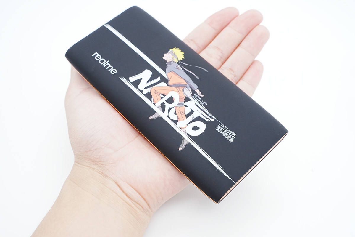

拿在手上的大小直观感受。

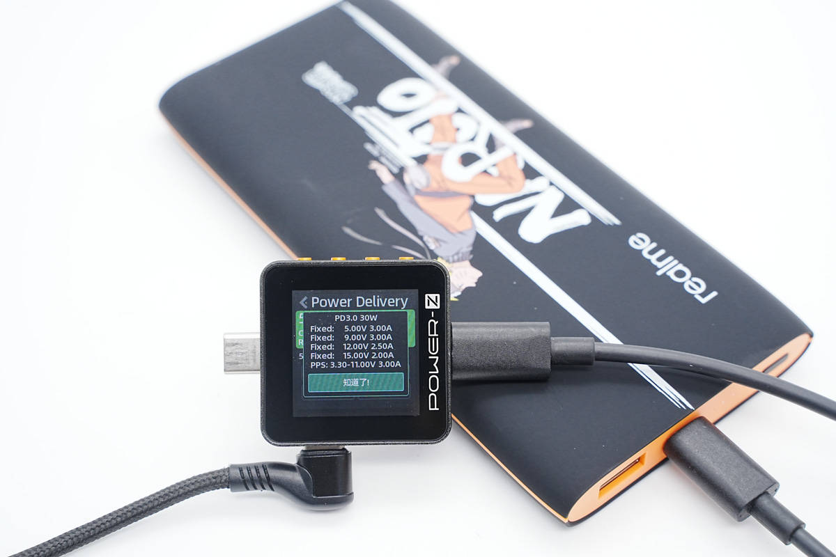

使用ChargerLAB POWER-Z KM002C测试USB-C口兼容协议,除realme私有闪充外,还支持FCP、AFC、QC3.0、QC4+、PD3.0、PPS、Apple2.4A充电协议。
并且具备5V3A、9V3A、12V2.5A、15V2A四组固定电压档位,以及3.3-11V3A一组PPS电压档位。

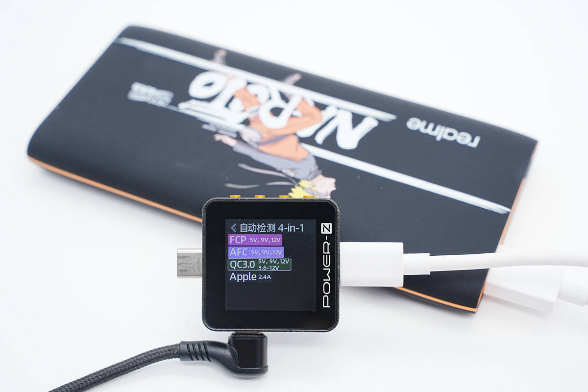

测得USB-A口支持FCP、AFC、QC3.0、Apple2.4A充电协议。

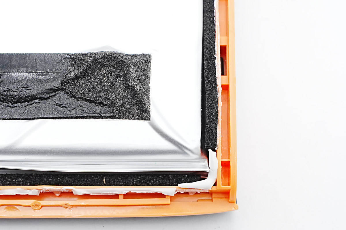

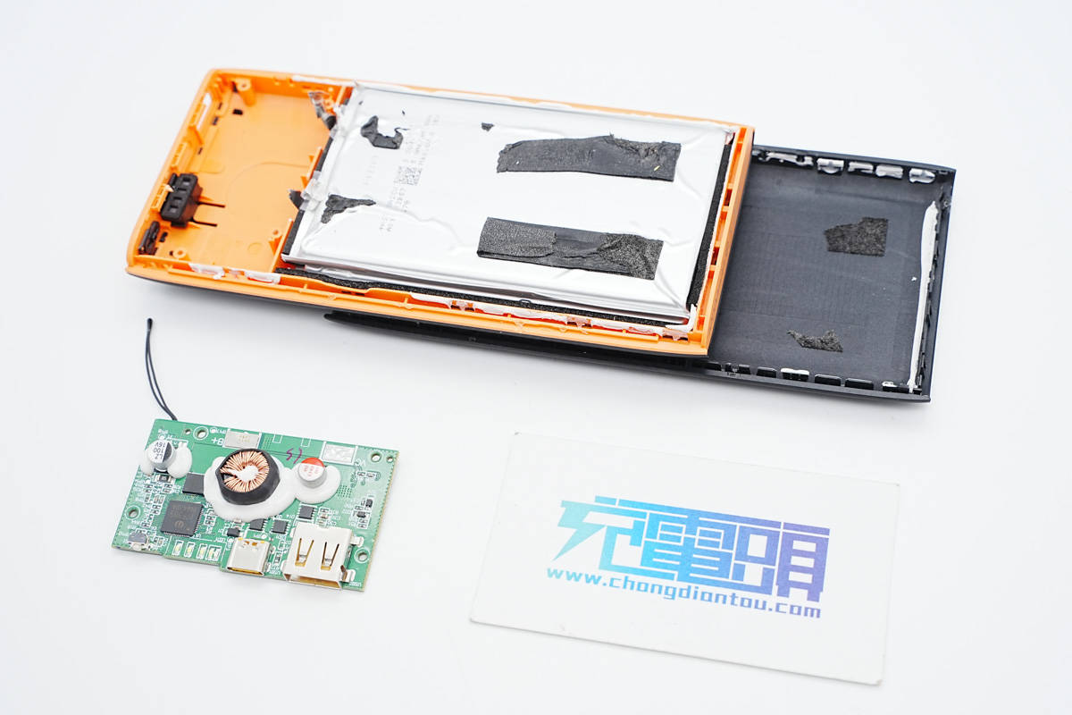

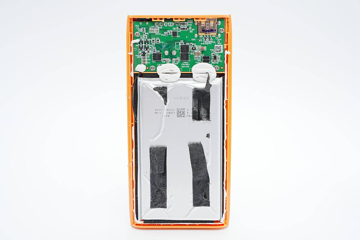

沿外壳接缝撬开移动电源外壳,外壳接缝使用卡扣配合胶水固定,电池粘贴黑色泡棉固定到外壳内部,并打胶加固。
电池周边的空隙通过泡棉胶填充保护,起到缓冲作用。

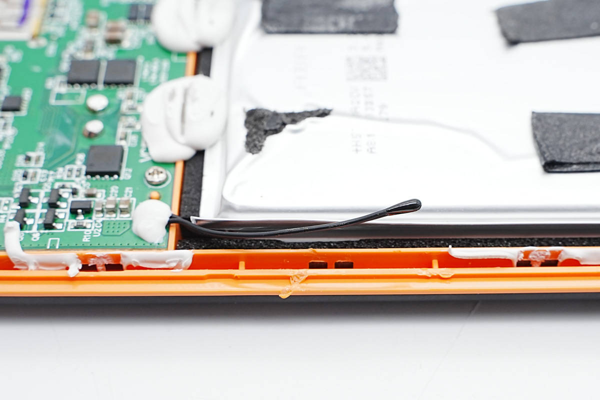

PCBA模块通过螺丝固定在壳体内部,对应热敏电阻和电池的焊点打胶加固绝缘。
固定PCBA模块的螺丝特写。
电池侧面的热敏电阻特写。

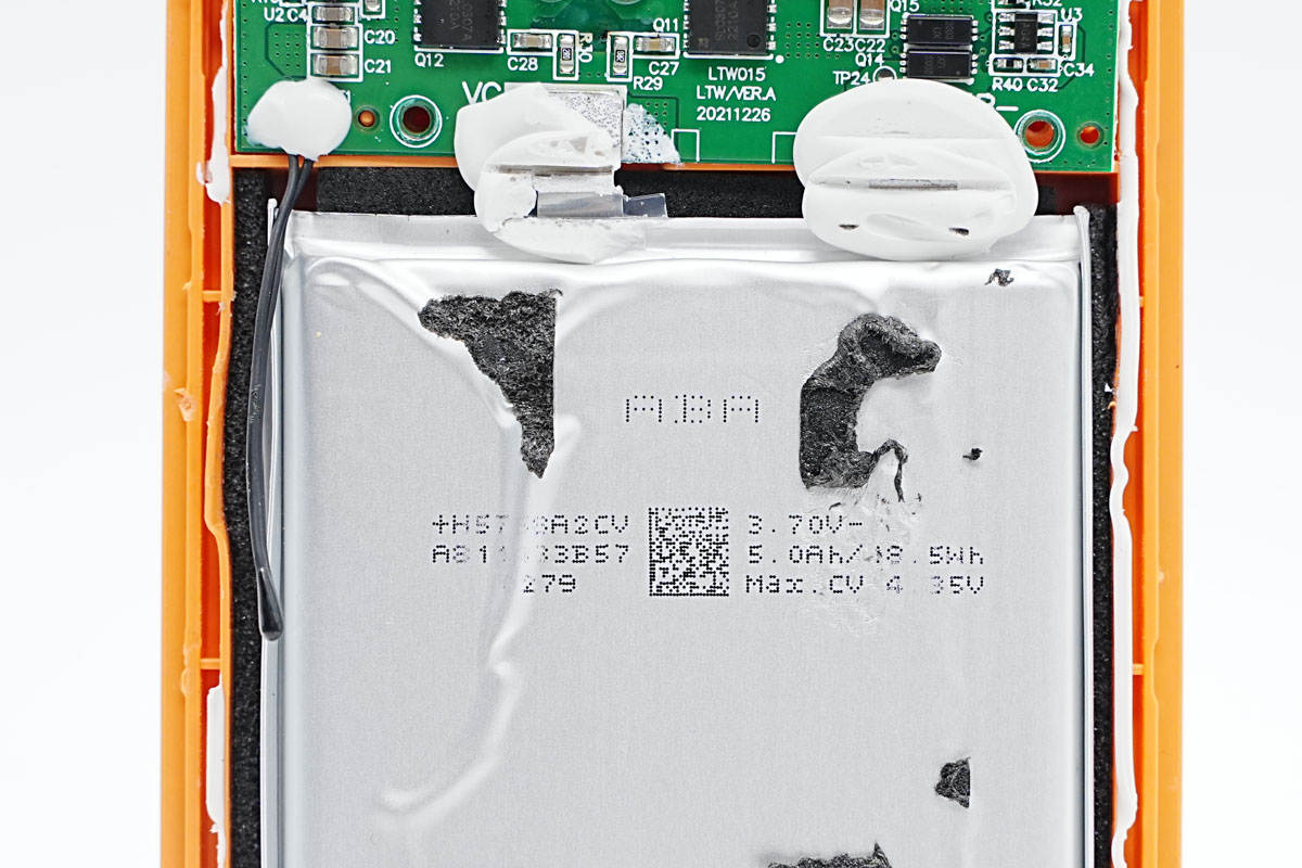

撕去电池表面的泡棉胶,可以看到电池参数为3.7V,容量为5Ah,能量为18.5Wh,充电限制电压为4.35V,两节电池串联组成10000mAh容量。

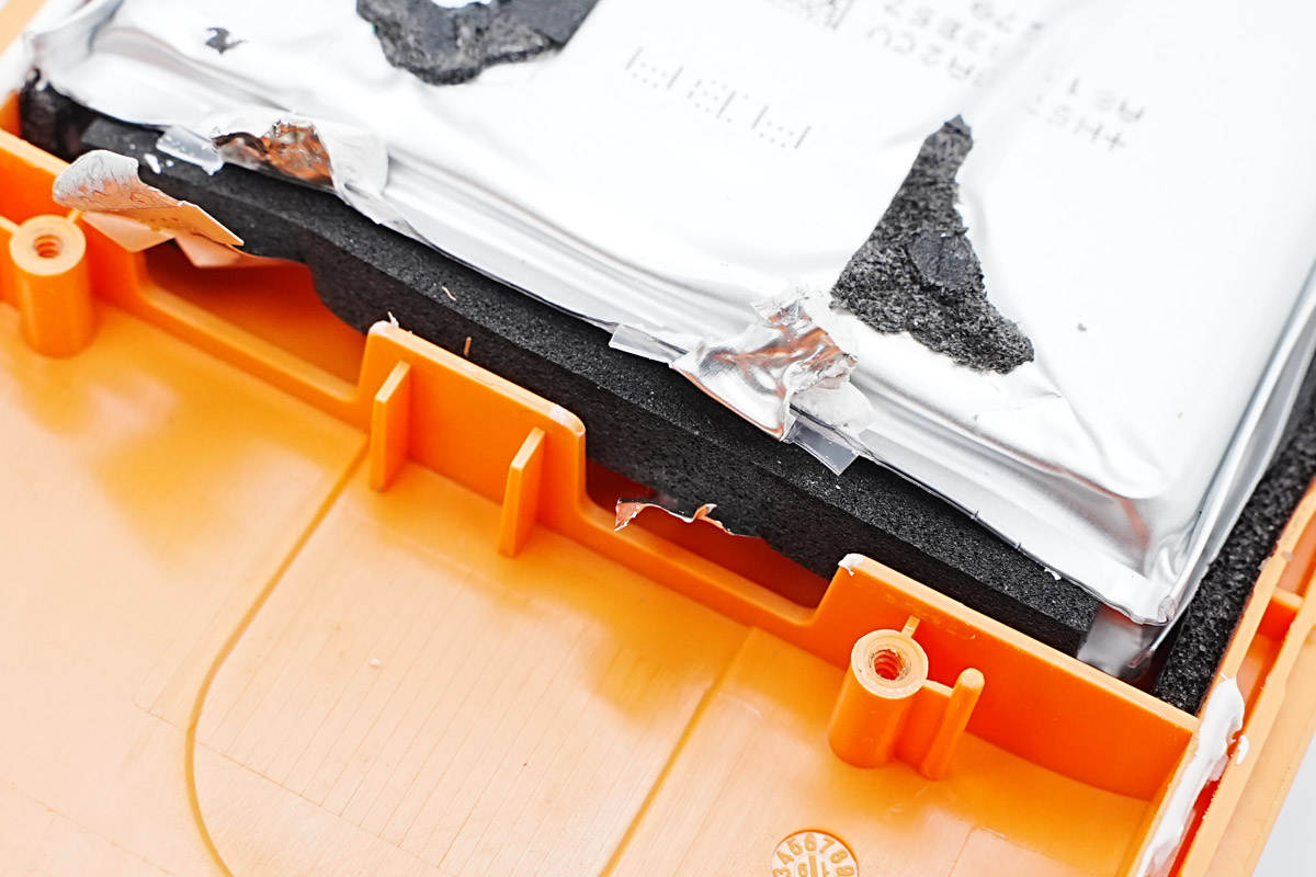

电池边缘采用泡棉胶支撑保护。
两片电池正负极极耳之间使用泡棉胶填充绝缘。

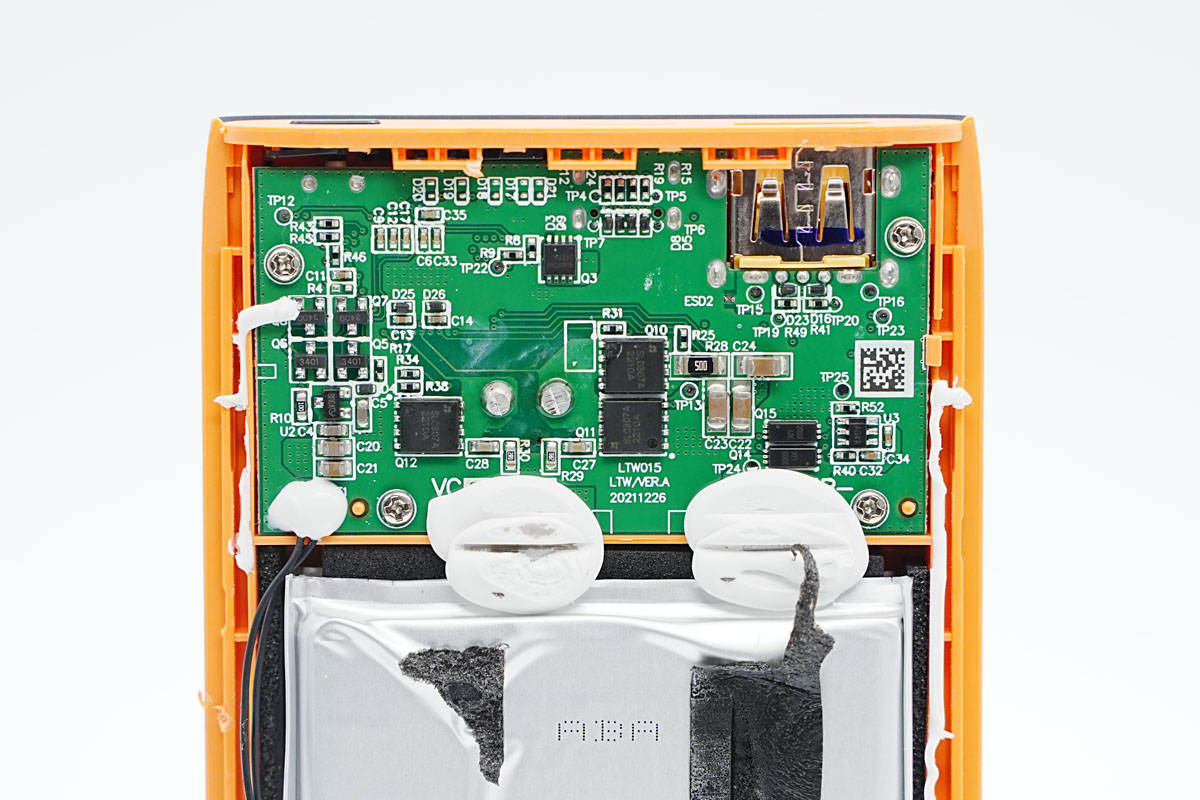

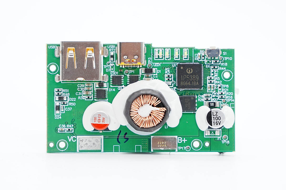

PCBA模块正面特写,在右上角焊接一颗升降压控制器,中间焊接一颗升降压电感,采用磁环绕制,外套热缩管绝缘,打胶固定及散热。输出端使用一颗固态电容滤波,输入端使用电解电容滤波,两颗电容均打胶固定,电池正极串有保险丝用于过流保护。

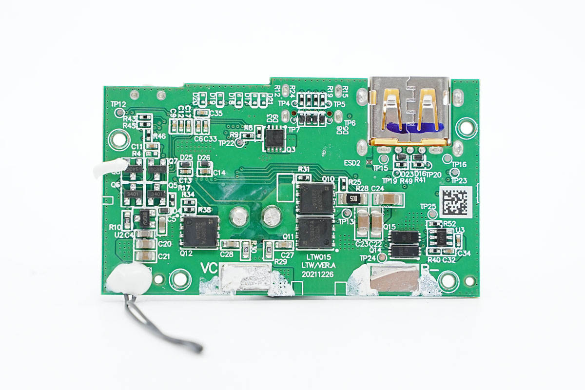

PCBA模块背面是升降压电路的MOS管和电池保护电路,对应USB-C和USB-A接口的数据脚均有TVS进行静电保护,左下角焊接检测电池温度的NTC热敏电阻。

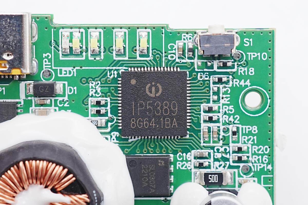

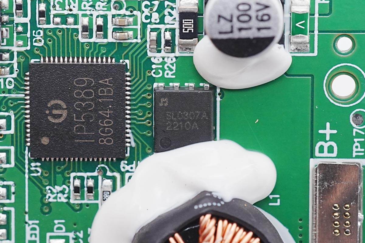

这款移动电源内置英集芯IP5389移动电源升降压电源管理SOC芯片,将同步升降压控制器与协议功能集成,可实现完整移动电源功能,并支持电量显示功能,支持2-5串电池应用,可取代传统升降压方案中协议芯片,单片机和升降压控制器多颗芯片组合的方案,大大缩短产品开发周期,降低成本。
英集芯IP5389支持USB-A、USB-C口、还支持Micro-USB接口和Lightning接口供电输入,全部接口支持快充。快充协议支持华为FCP、SCP,支持三星AFC,支持OPPO的VOOC,支持PD3.0快充协议,支持PPS,输出最高功率20V5A 100W,可实现全接口丰富的快充支持。
IP5389内置升降压控制器,通过驱动外置MOS管,支持双向升降压充放电,支持最大5A充电电流,并且支持自适应电流调节。支持2/3/4/5串电池,并且支持4.2、4.3、4.35、4.4V多种电池。芯片内置电量计,支持4颗LED电量指示,或88/188数码管电量显示,支持通过电阻设定电池容量,或学习电池电量,实现精准的电量显示。
充电头网了解到,英集芯IP5389还被倍思30W 2A1C快充移动电源、羽博200W多功能便携式储能电源、GADMEI 100W 2C1A双向快充移动电源、OPPO 33W 1A1C超级闪充移动电源、羽博72000mAh便携式储能电源等知名品牌的众多产品采用。

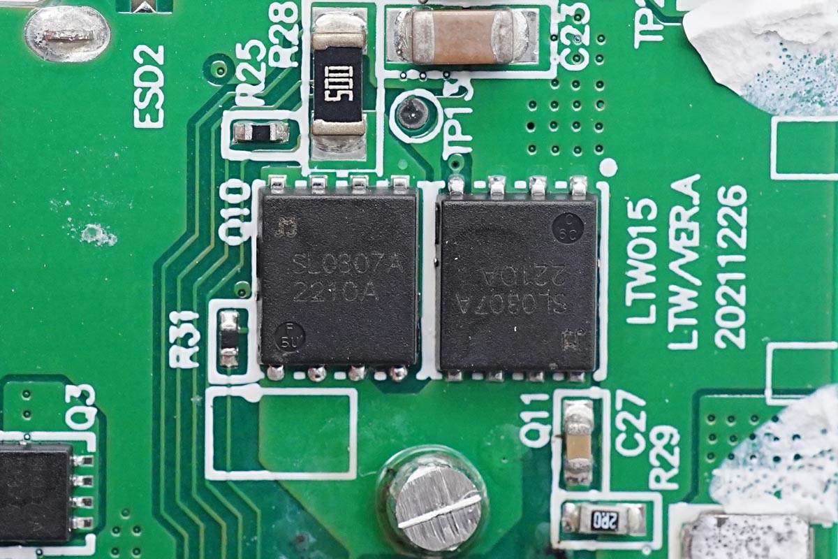

同步升降压开关管来自捷捷微,丝印SL0307A,实际型号为JMSL0307AG,NMOS,耐压30V,导阻3.8mΩ,具有超低导通电阻和低栅极电荷,采用PDFN5*6-8L封装。图中两颗为输出端上下管。
电池端上管焊接在PCB正面。

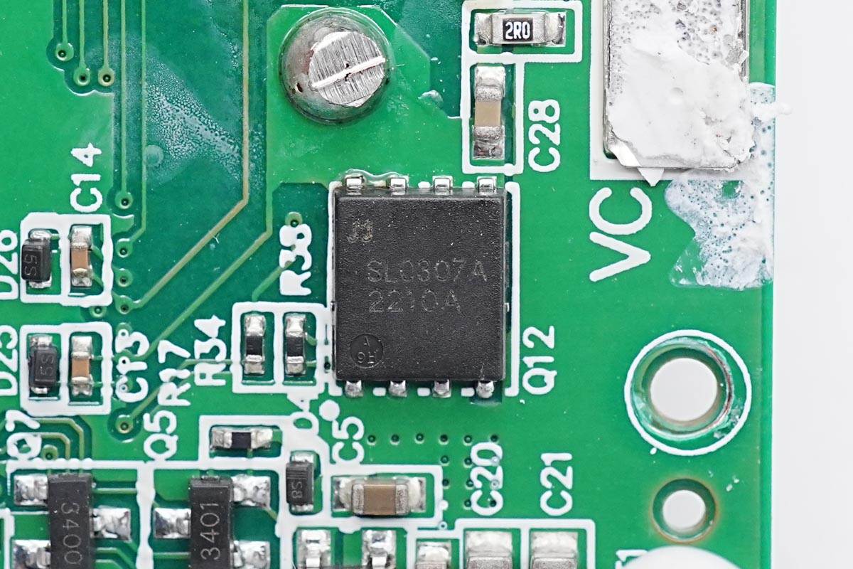

电池端下管焊接在PCB背面,四颗MOS管组成全桥,配合英集芯IP5389升降压控制器用于升降压电压转换。

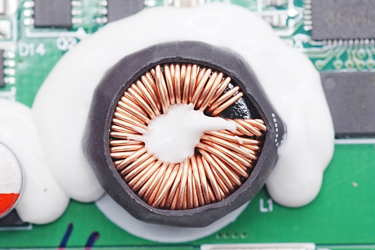

升降压磁环电感特写,采用多线并绕,外套热缩管绝缘,底部打胶固定。

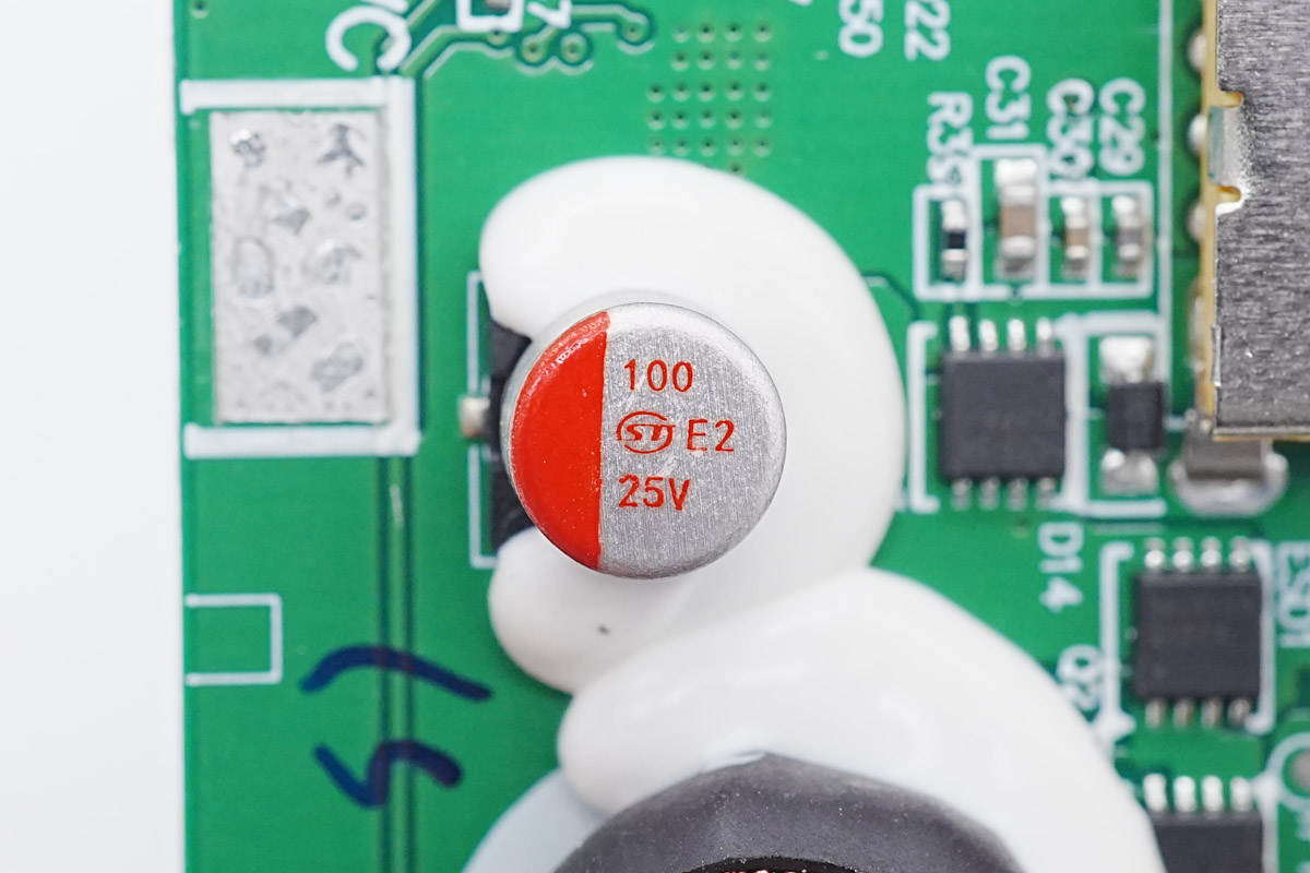

输出端滤波固态电容来自湖南盛通电子,规格为100μF 25V。

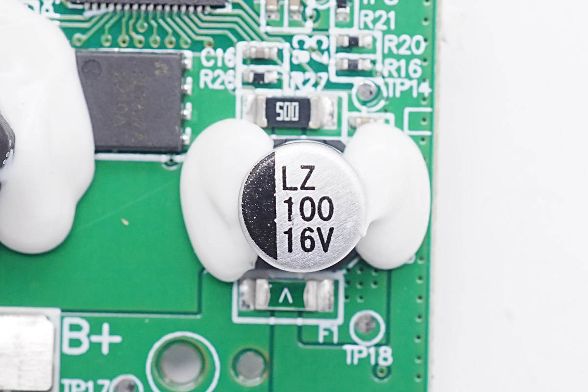

电池端滤波电解电容规格为100μF 16V,在电容下方是电池保险丝,用于异常时的过流保护。

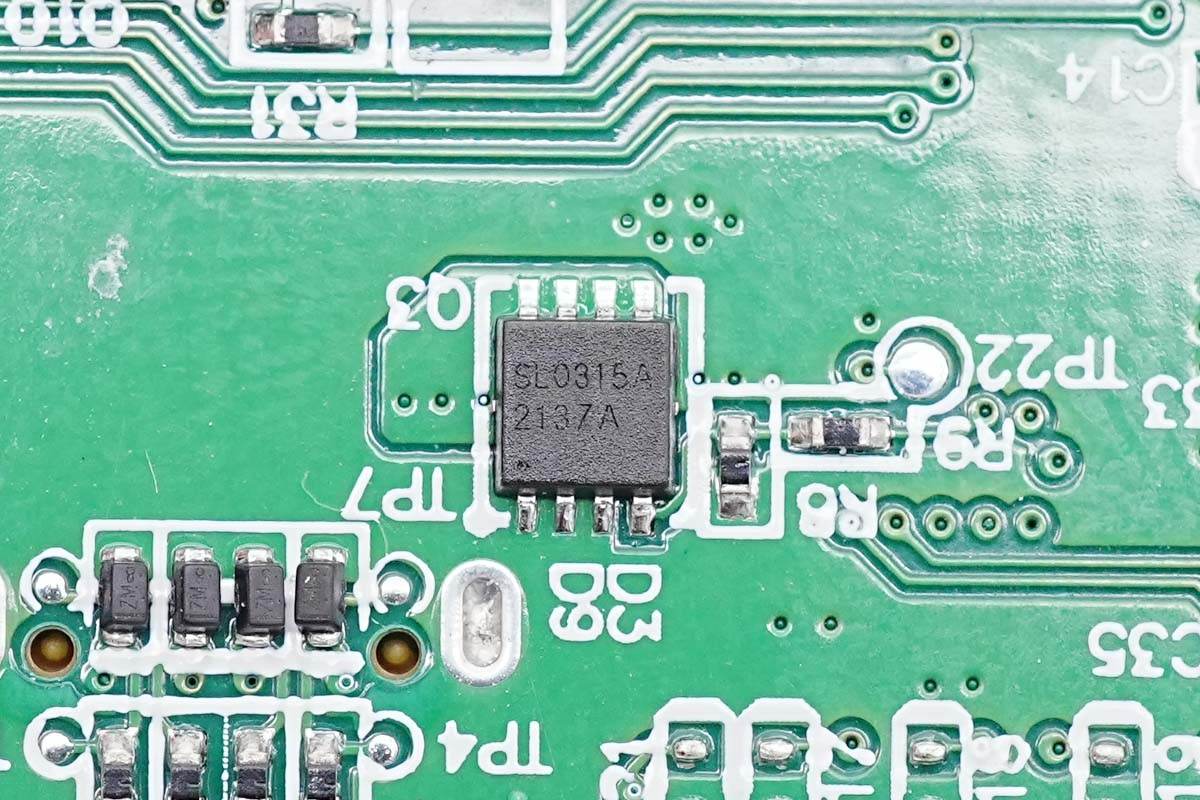

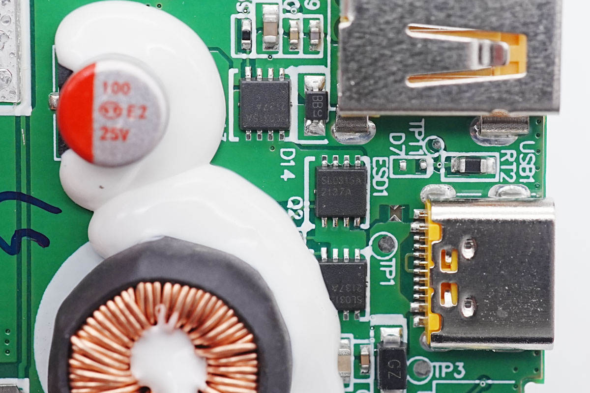

VBUS开关管来自捷捷微,丝印SL0315A,型号为JMSL0315AU,NMOS,耐压30V,导阻7mΩ,采用PDFN3*3封装。USB-C口使用两颗对向串联防止倒灌,USB-A口使用一颗用于输出控制。
在PCBA背面还有一颗同型号的MOS管,用于输入保护功能。

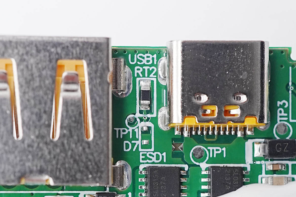

USB-A和USB-C母座中间是一颗热敏电阻,用于检测连接器温升,进行过热保护。

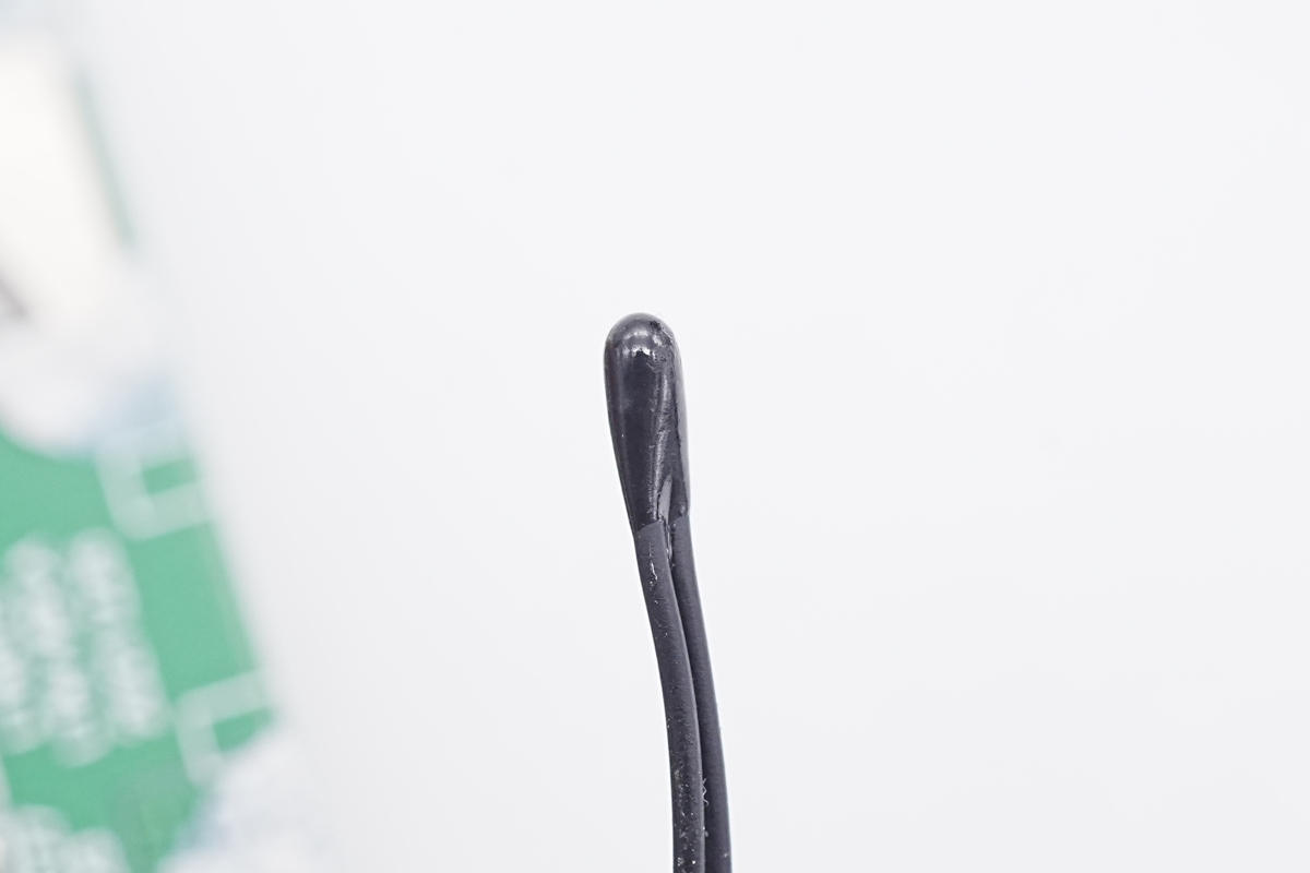

检测电池温度的热敏电阻特写。

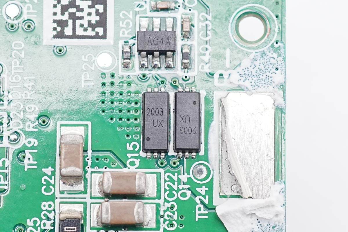

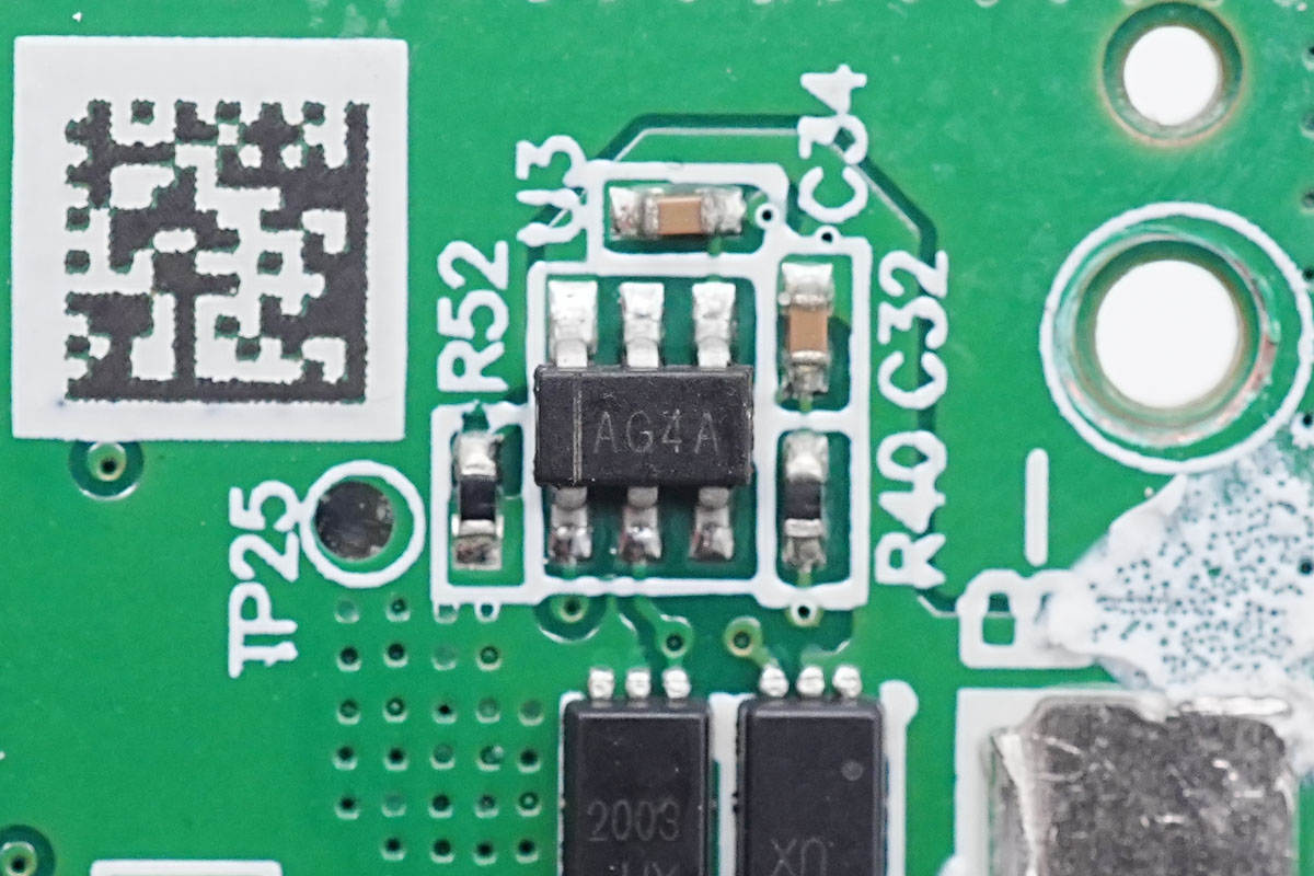

电池保护芯片丝印AG4A。
两颗丝印2003的MOS管用于电池保护,配合电池保护芯片实现电池的过充,过放和过流保护功能。

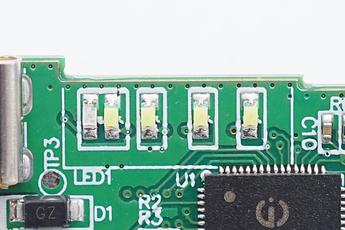

LED电量指示灯特写,左侧两颗用于快充状态指示。

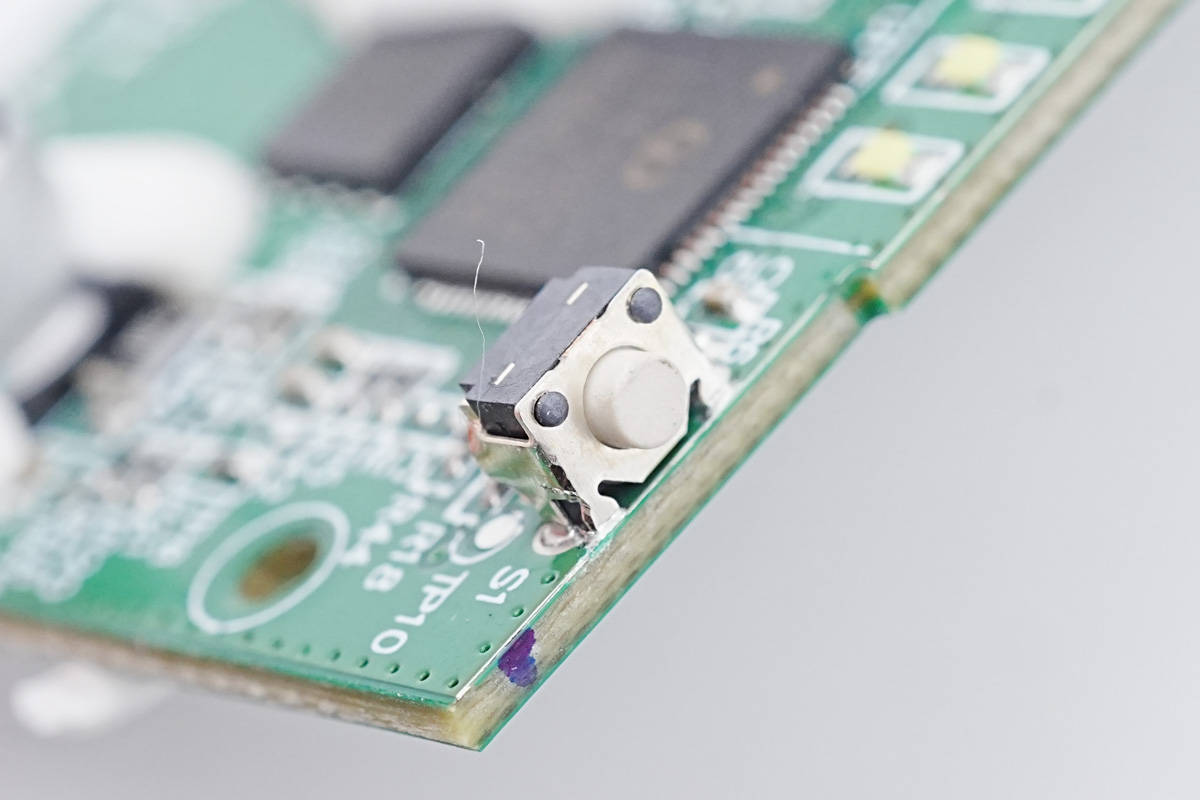

电源按钮特写,采用贴片焊接。

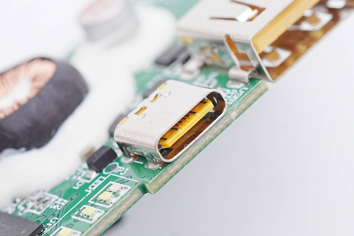

USB-C母座采用橙色胶芯,与外壳颜色一致,过孔焊接固定。

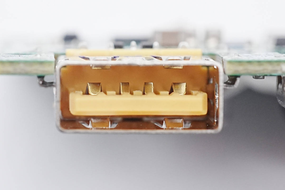

USB-A母座采用沉板设计,橙色胶芯。
