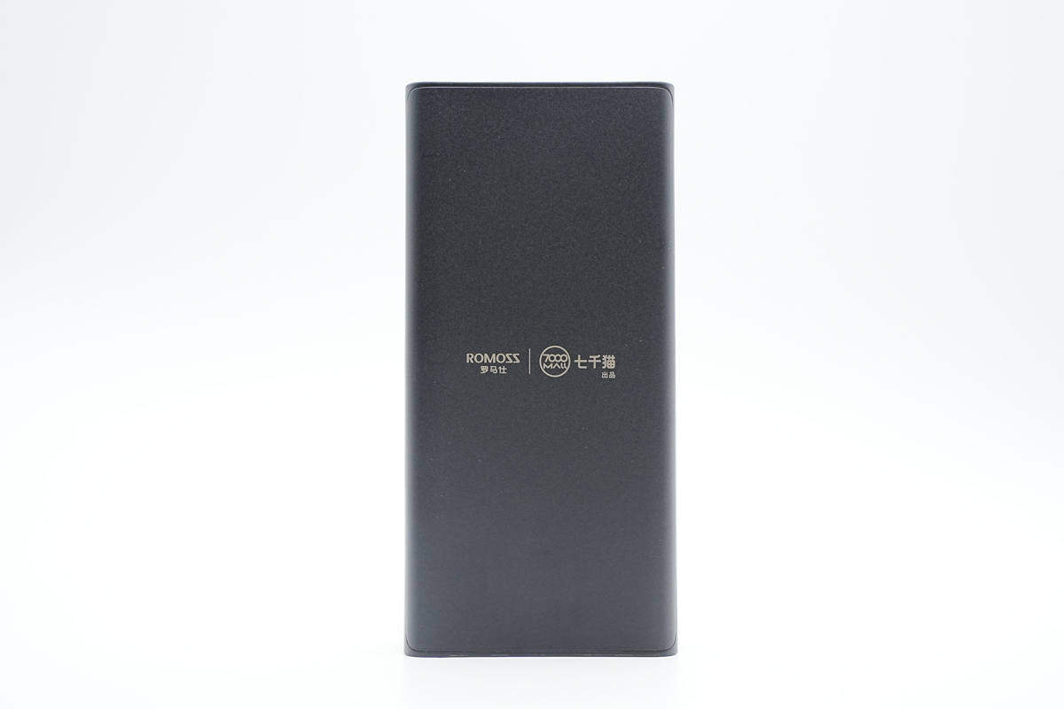

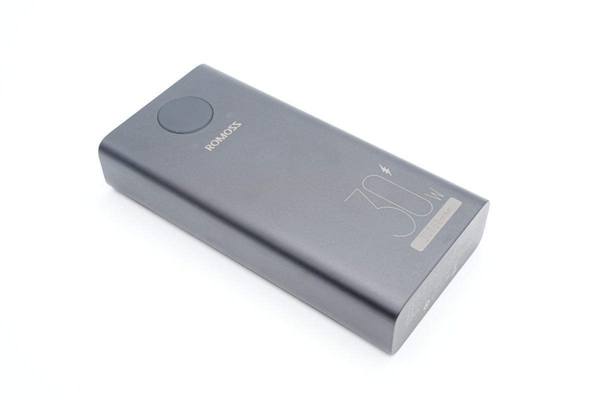

移动电源外观设计上和此前拆解过的罗马仕40000mAh 65W快充移动电源一样,直板机身,外壳磨砂抗指纹。
机身正面印有ROMOSS品牌、30W功率以及30000mAh容量。在ROMOSS品牌上还设有一个电量数显屏,可实时精准显示产品剩余电量,让用户对用电有很好把控。
背面居中印有罗马仕和七千猫品牌。

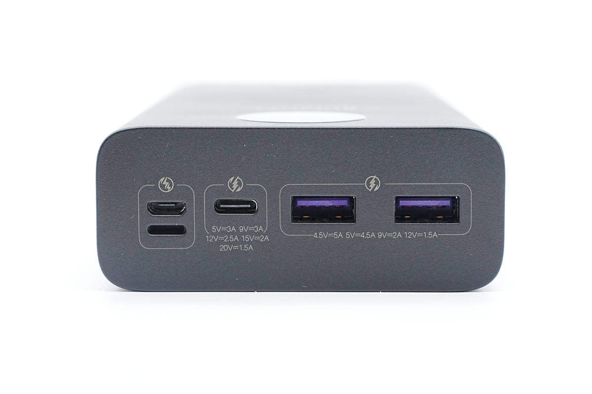

顶部设有2A1C1M1L五个接口,2A1C三个USB接口旁印有相应的参数。

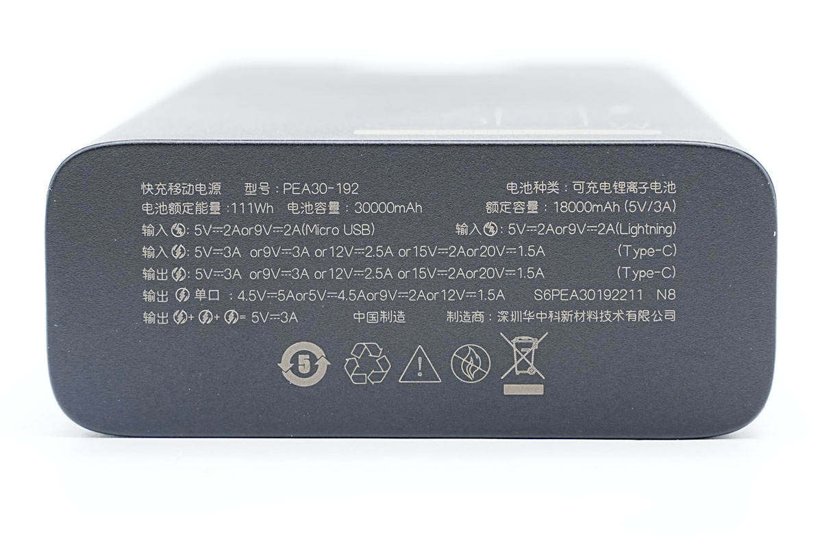

底部印有移动电源参数
型号:PEA30-192
电池种类:可充电锂离子电池
电池容量:30000mAh
电池额定能量:111Wh
额定容量:18000mAh(5V3A)
Micro USB输入:5V2A、9V2A
Lightning输入:5V2A、9V2A
USB-C输入/输出:5V3A、9V3A、12V2.5A、15V2A、20V1.5A
USB-A输出:4.5V5A、5V4.5A、9V2A、12V1.5A
总输出:5V3A
制造商:深圳华中科新材料技术有限公司

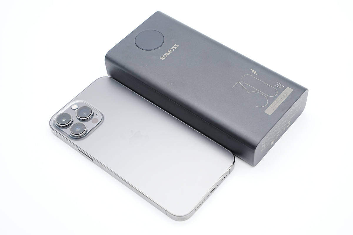

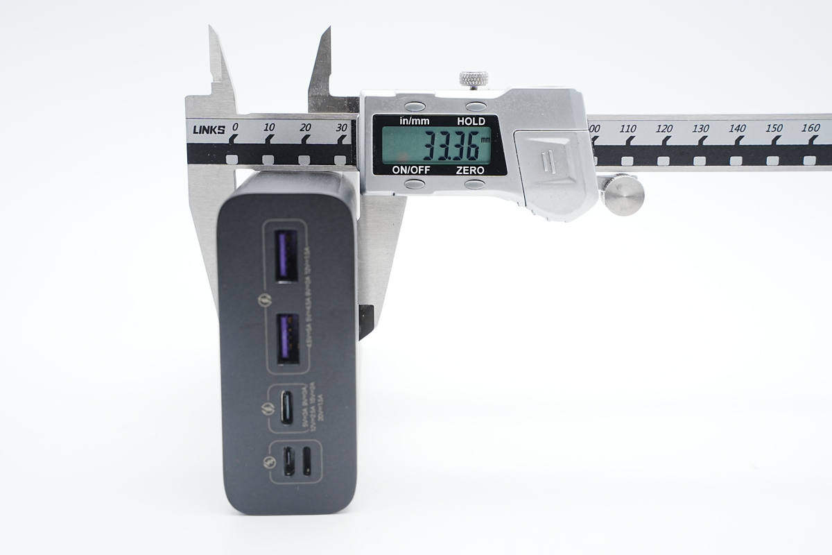

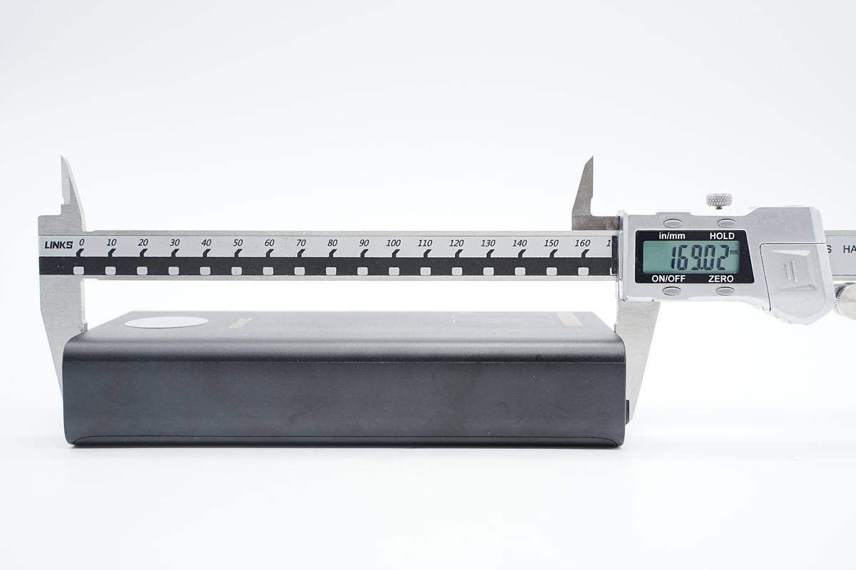

测得移动电源机身长度为169.02mm。

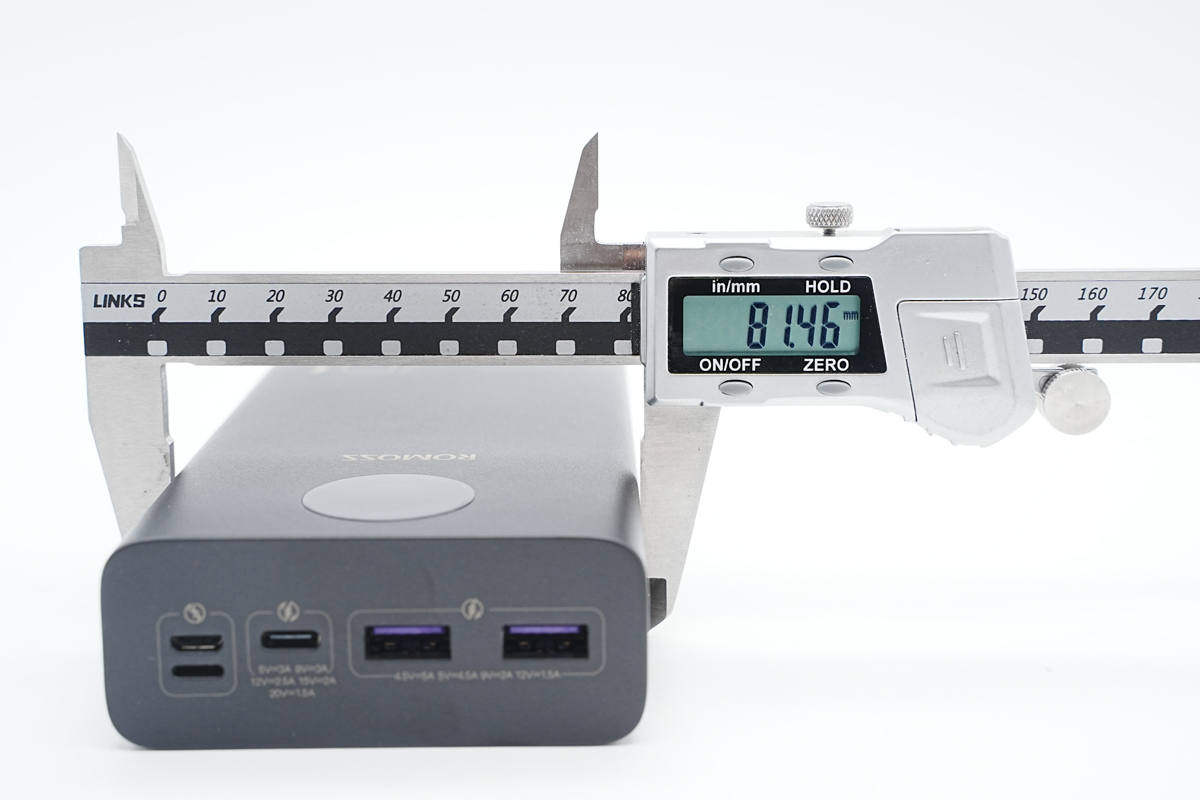

测得机身宽度为81.46mm。
厚度为33.36mm。
和iPhone 13 Pro Max放在一起对比。

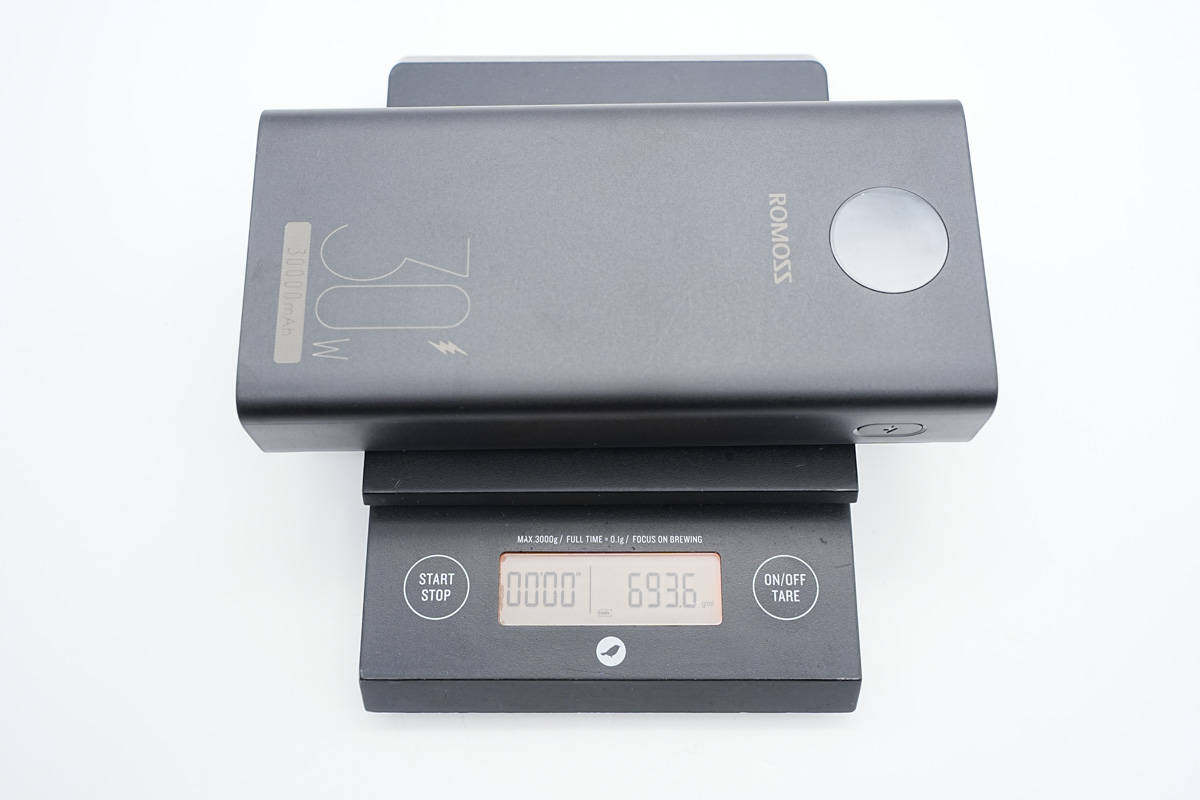

充电宝净重约为694g。

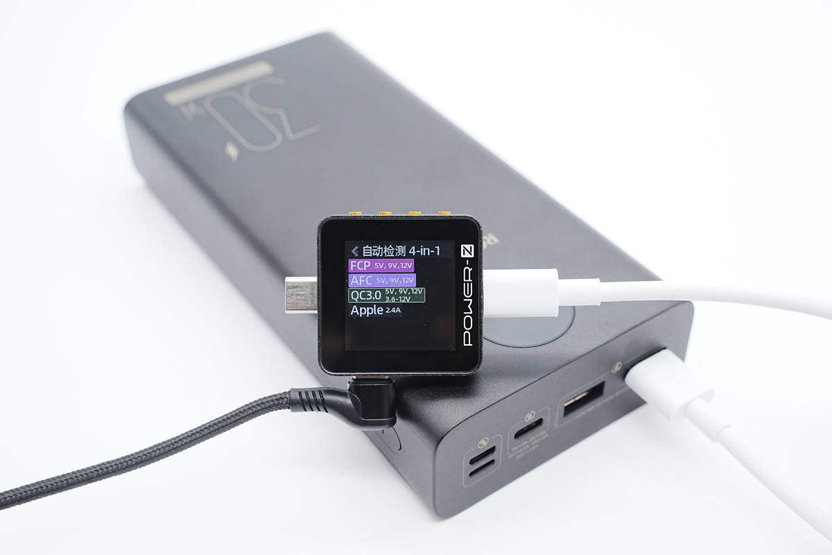

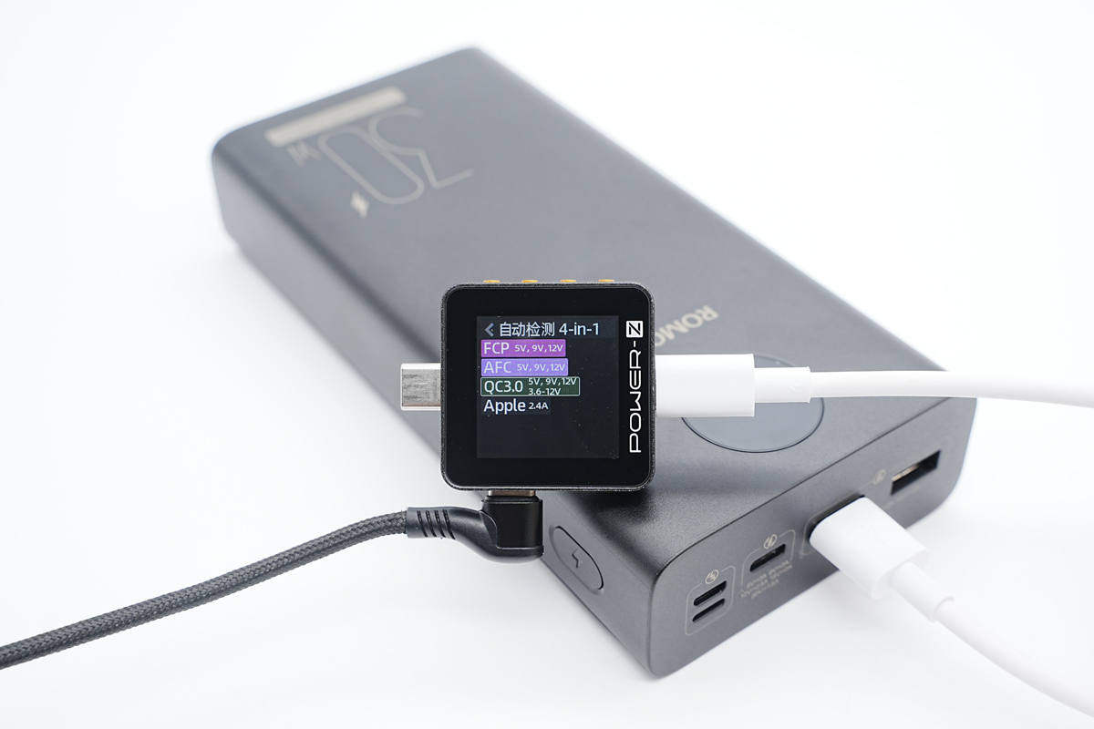

使用ChargerLAB POWER-Z KM002C测得USB-A口支持Apple2.4A、QC3.0、AFC、FCP充电协议。
测得另一个A口兼容协议相同。

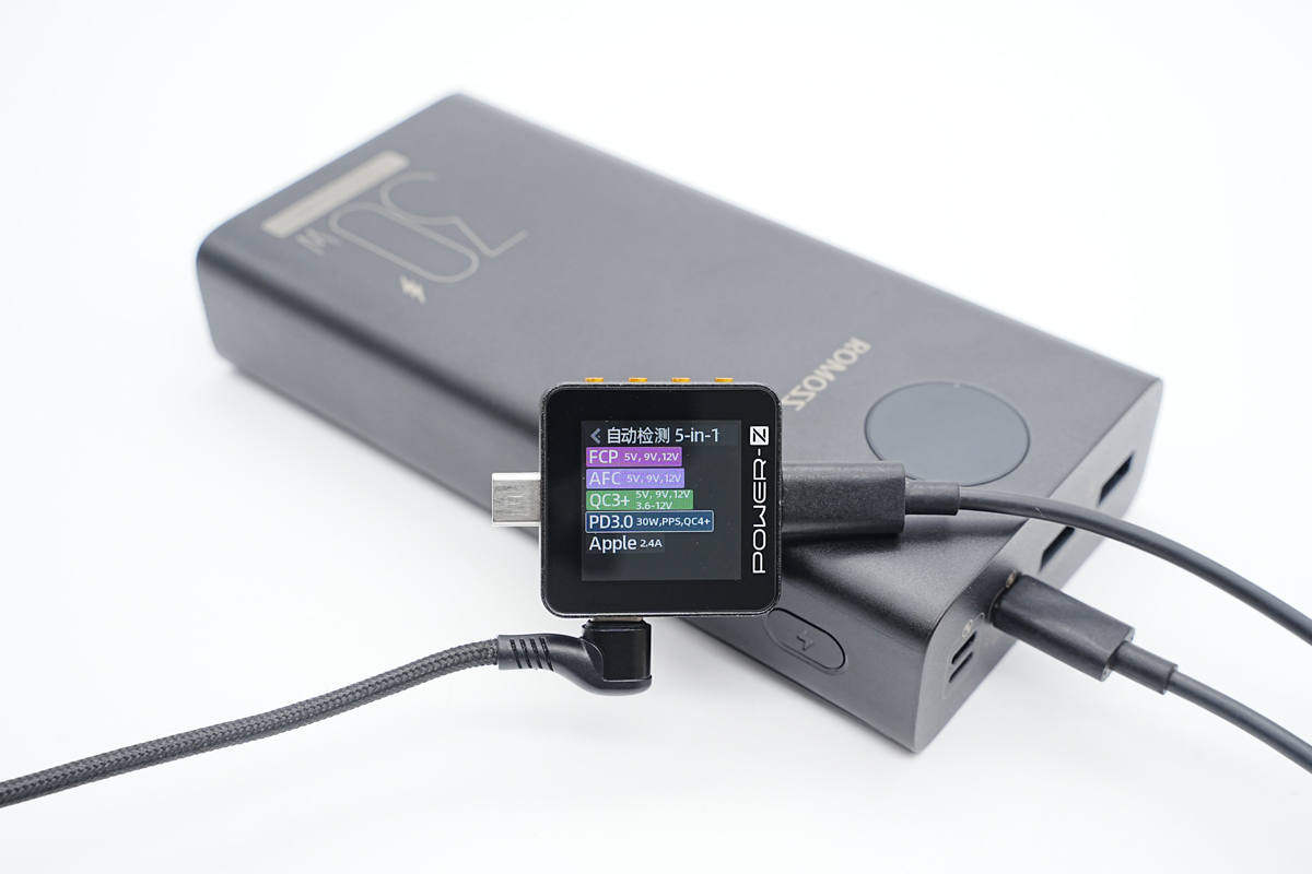

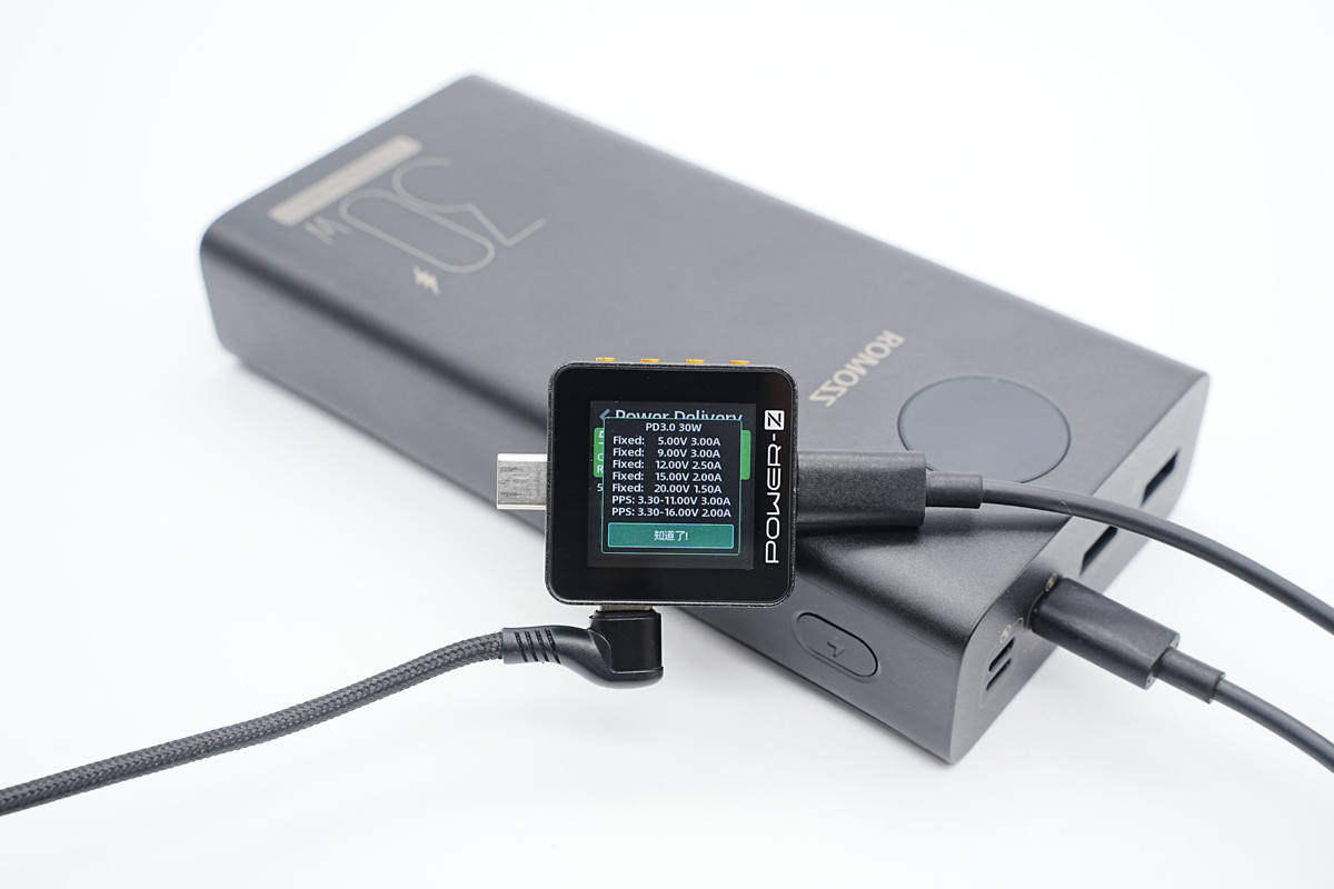

测得USB-C口支持QC3+、QC4+、AFC、FCP、PD3.0、PPS快充协议。
并且具备5V3A、9V3A、12V2.5A、15V2A、20V1.5A五组固定电压档位,以及3.3-11V3A和3.3-16V2A两组PPS电压档位。

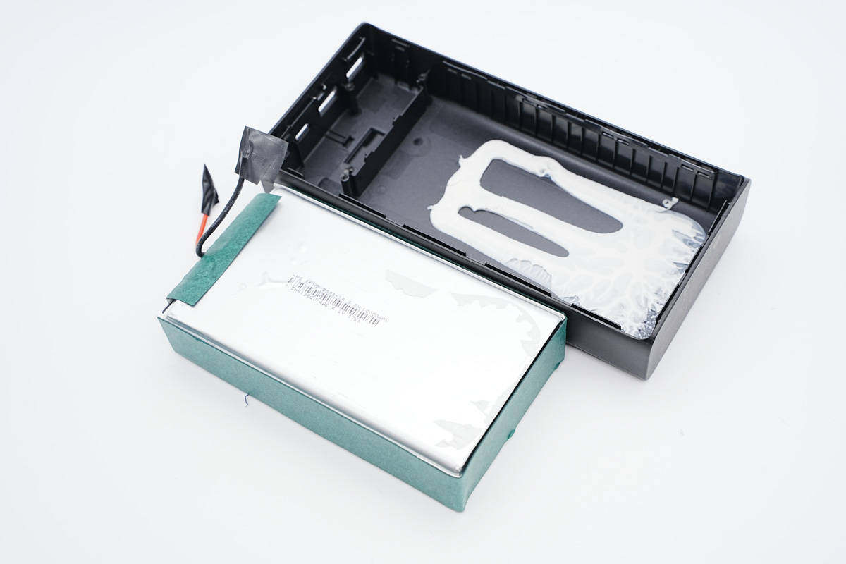

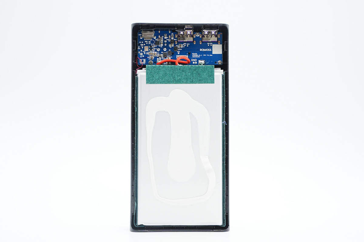

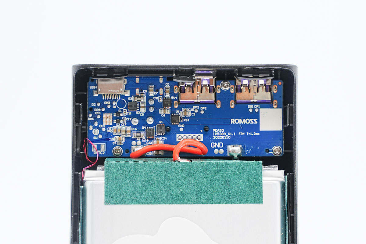

沿外壳接缝撬开移动电源外壳,电池对应PCBA模块的位置粘贴青稞纸绝缘。
电池涂胶与外壳固定。在电池侧面还粘贴有青稞纸用于保护电池。

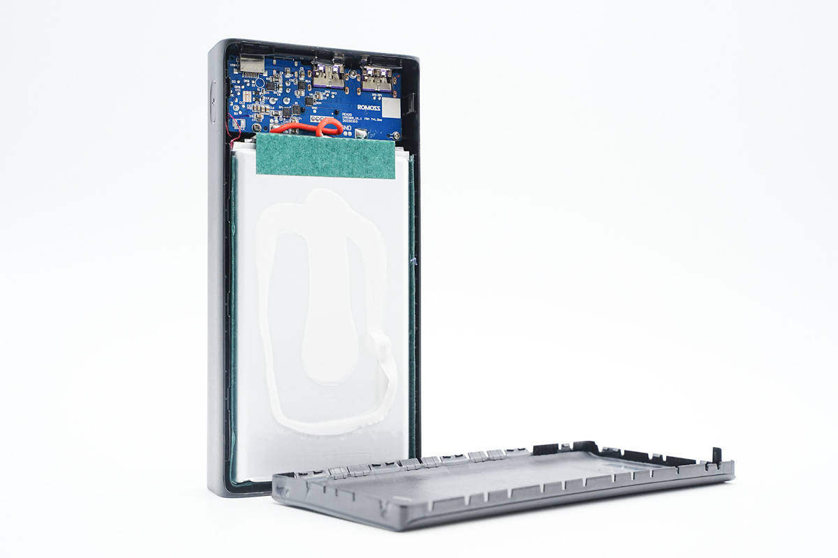

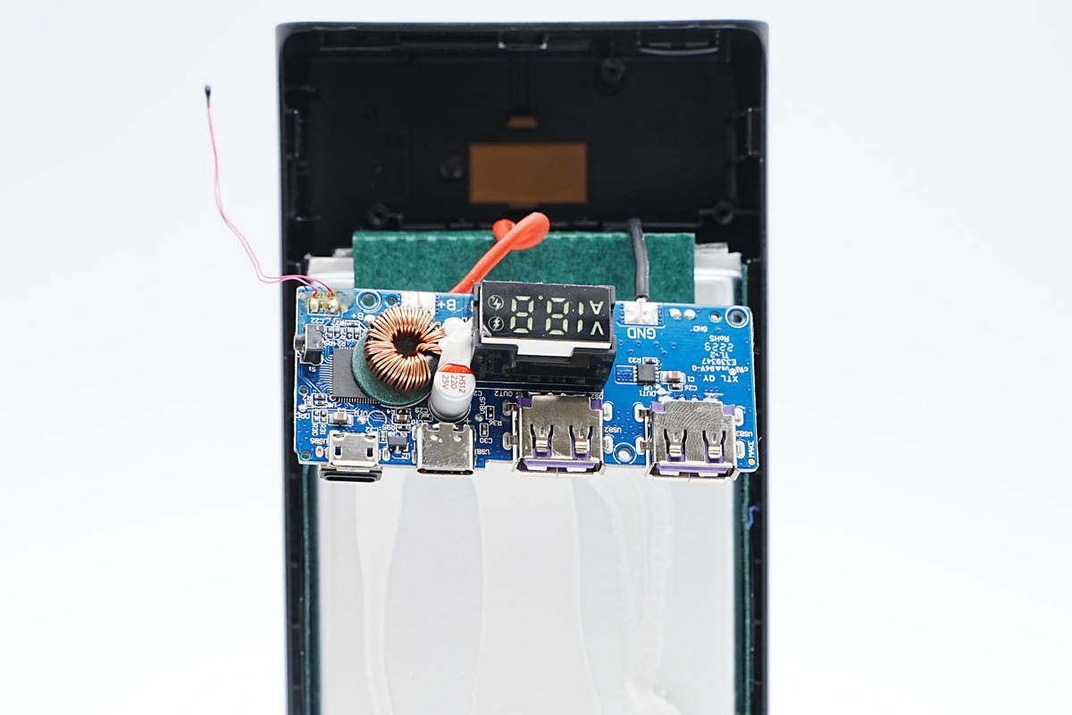

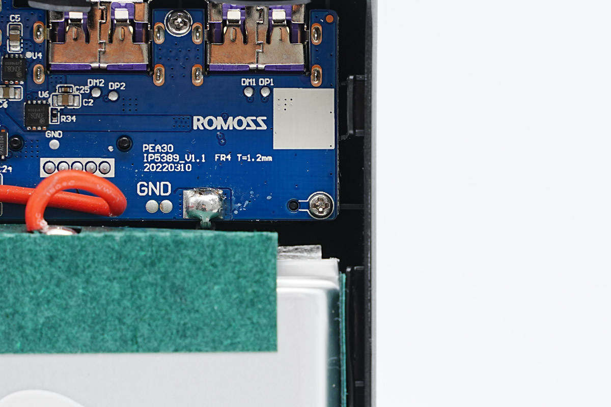

PCBA模块特写,电池组通过导线焊接连接到PCBA模块。
PCBA模块通过螺丝固定在外壳内部。

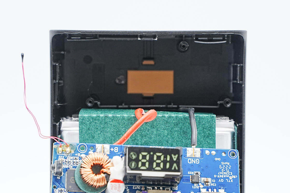

PCBA模块通过红黑导线连接到电池组,PCBA模块左侧一颗热敏电阻粘贴在电池侧面,用于检测电池温度。正面焊接一块LED数码管,用于电压电流显示。
外壳内部开窗用于电压电流显示

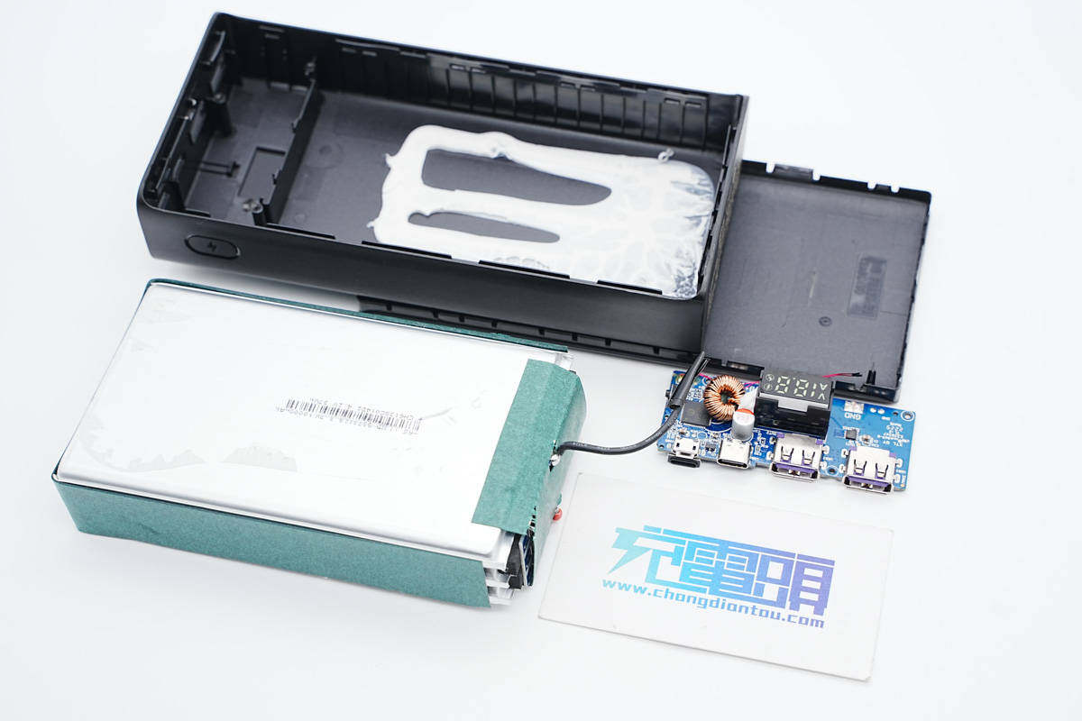

PCBA模块与电池组焊接连接,拆下PCBA模块,继续拆解电池组。

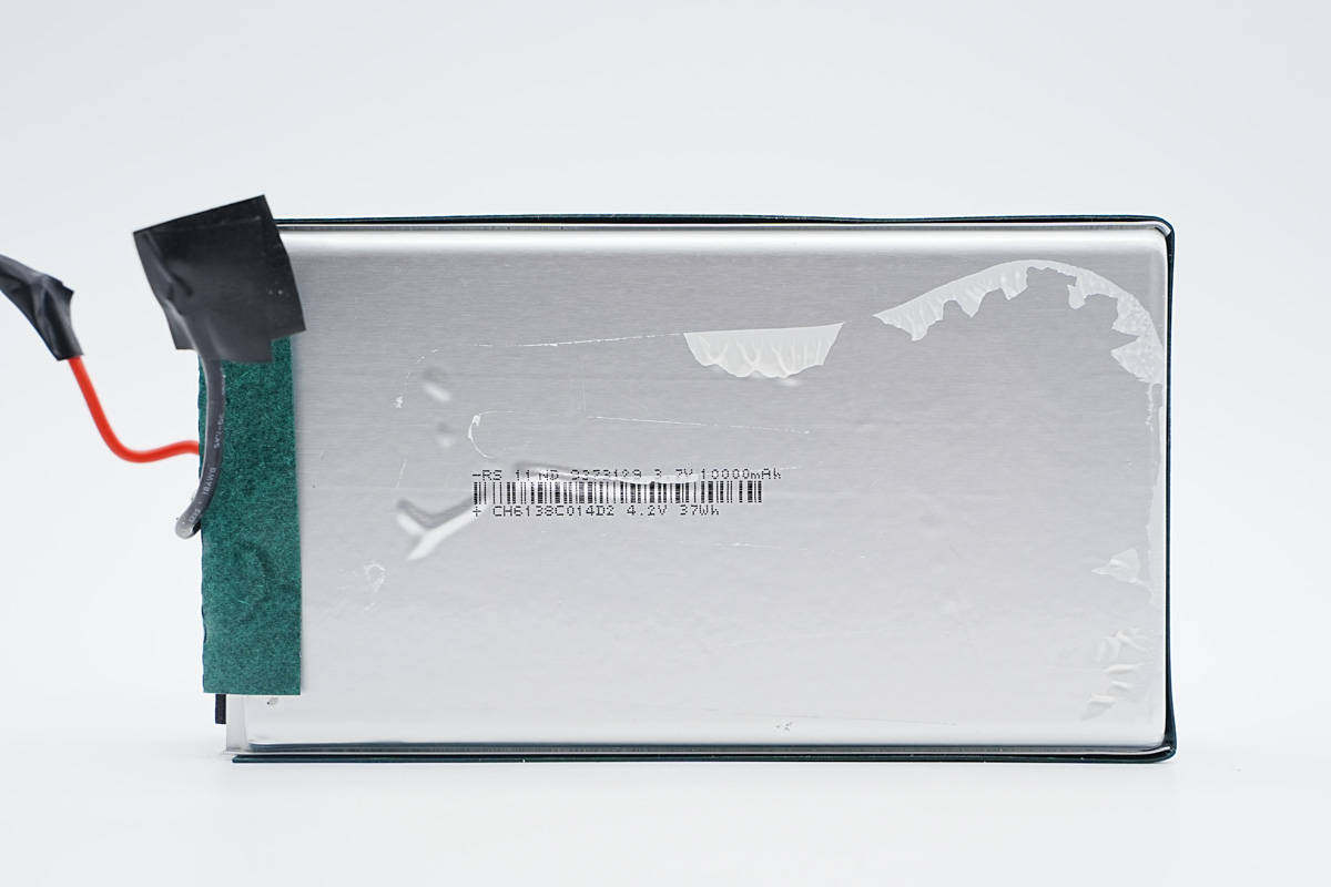

电池通过胶水粘结固定在外壳内部,边缘粘贴青稞纸保护。
电池额定电压为3.7V,10000mAh,充电限制电压4.2V。

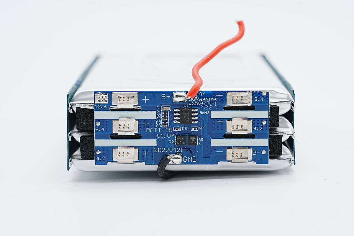

侧面可以看出电池为三节,在青稞纸下面是电池保护板,电池极耳之间通过泡棉填充支撑。

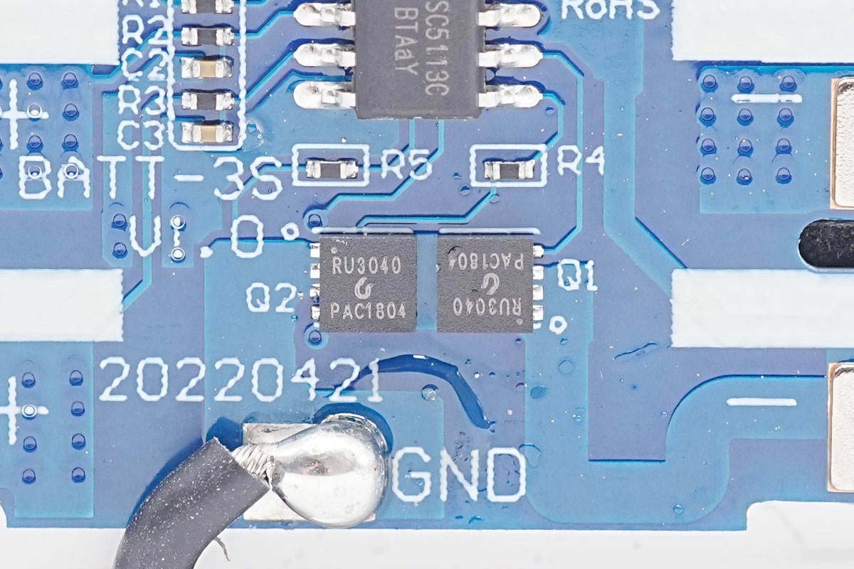

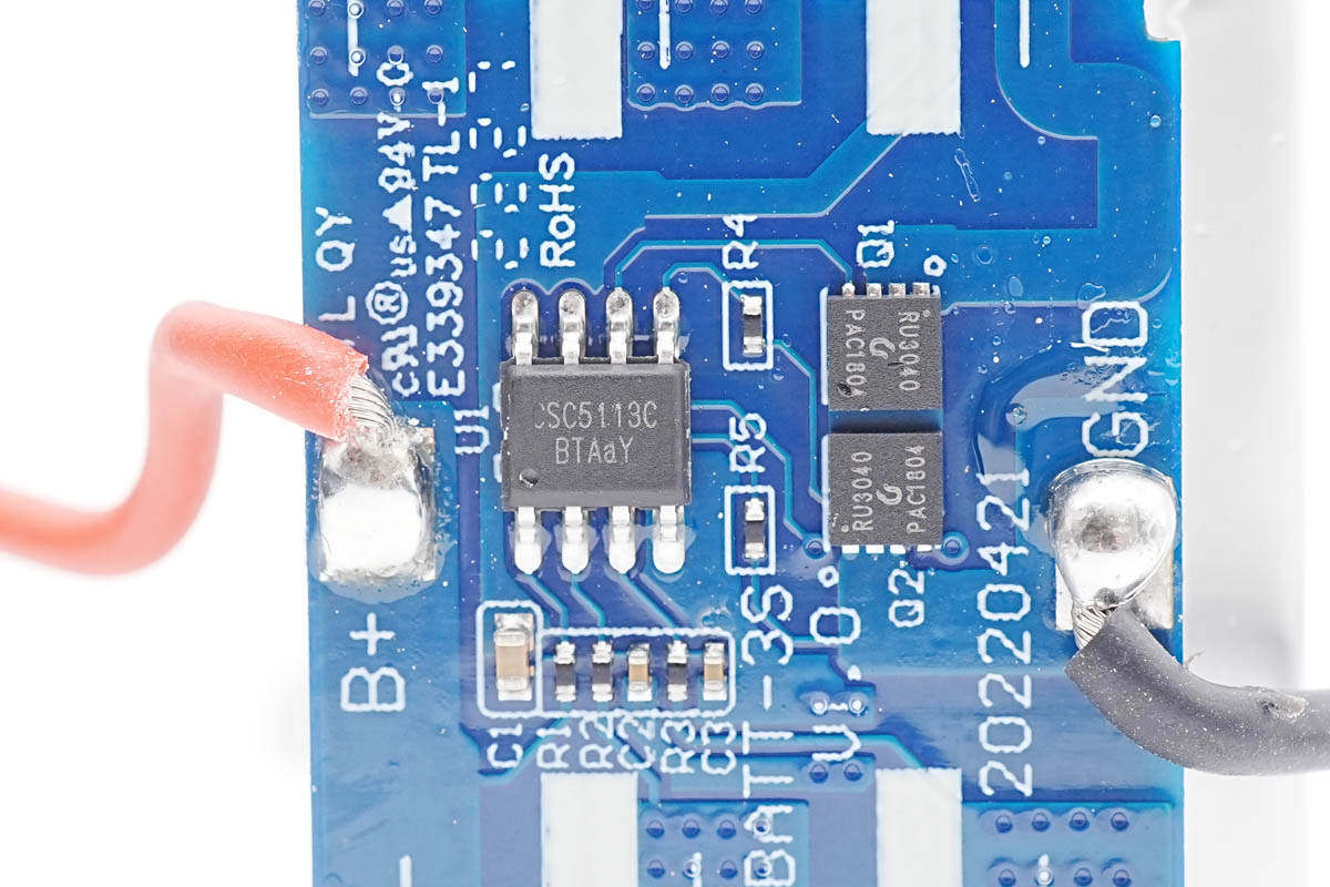

撕去青稞纸,电池保护板一览,为3串连接,保护板开孔穿过正负极极耳,点焊连接。
电池保护芯片丝印CSC5113C,是一款3节锂电池保护芯片,用于电池过充电,过放电和过电流保护功能,采用SOP8封装。
电池保护管来自锐骏半导体,型号为RU3040M2,是一颗耐压30V的NMOS,导阻为5.8mΩ,采用PDFN3333封装,两颗对置串联用于控制电池输出。

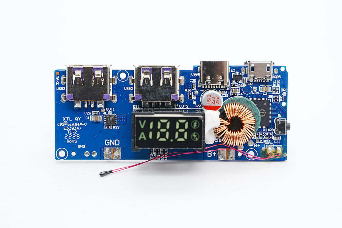

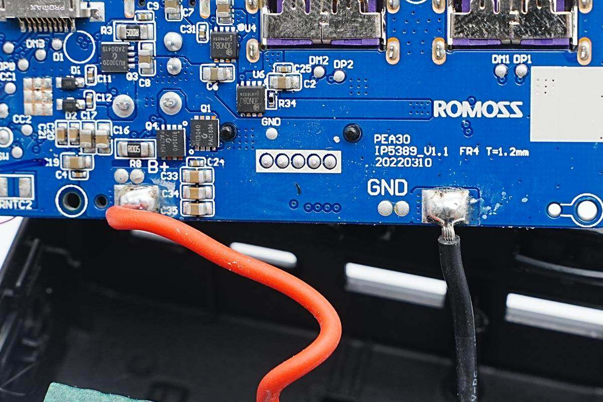

PCBA模块正面焊接LED数显屏幕,升降压电感,升降压SOC芯片,滤波固态电容以及USB接口。
背面焊接升降压MOS管和Lightning供电母座。

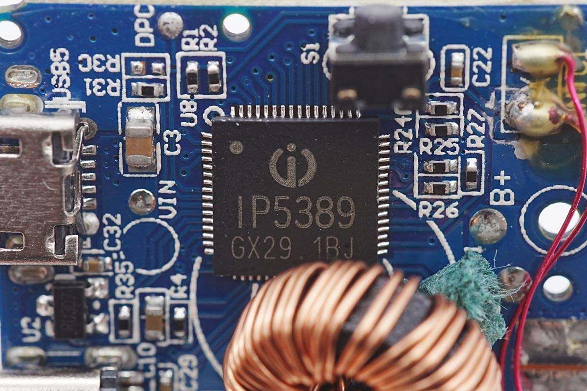

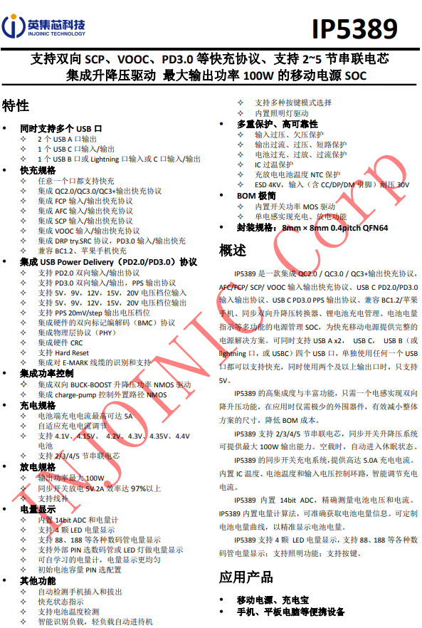

这款移动电源内置英集芯IP5389移动电源升降压电源管理SOC芯片,将同步升降压控制器与协议功能集成,可实现完整移动电源功能,并支持电量显示功能,支持2-5串电池应用,可取代传统升降压方案中协议芯片,单片机和升降压控制器多颗芯片组合的方案,大大缩短产品开发周期,降低成本。
英集芯IP5389支持USB-A、USB-C口、还支持Micro-USB接口和Lightning接口供电输入,全部接口支持快充。快充协议支持华为FCP、SCP,支持三星AFC,支持OPPO的VOOC,支持PD3.0快充协议,支持PPS,输出最高功率20V5A 100W,可实现全接口丰富的快充支持。
IP5389内置升降压控制器,通过驱动外置MOS管,支持双向升降压充放电,支持最大5A充电电流,并且支持自适应电流调节。支持2/3/4/5串电池,并且支持4.2、4.3、4.35、4.4V多种电池。芯片内置电量计,支持4颗LED电量指示,或88/188数码管电量显示,支持通过电阻设定电池容量,或学习电池电量,实现精准的电量显示。

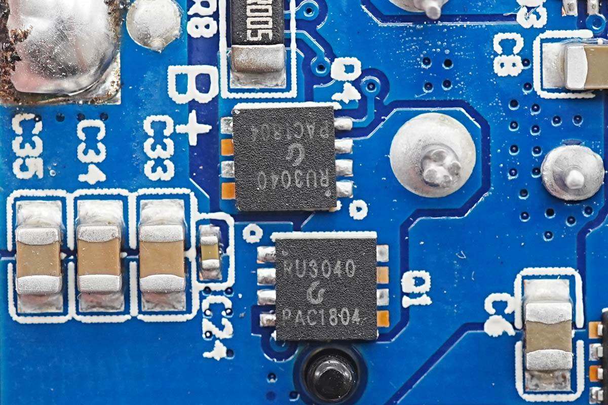

两颗同步升降压开关管来自锐骏半导体,型号为RU3040M2,耐压30V,导阻5.8mΩ,采用PDFN3333封装,用于电池端半桥。

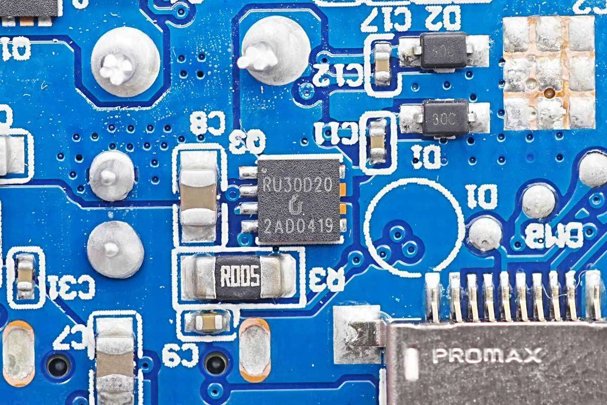

输出端采用一颗锐骏RU30D20M2,为双NMOS,耐压30V,导阻8.5mΩ,采用PDFN3333封装,双NMOS组成半桥,用于输出端半桥。

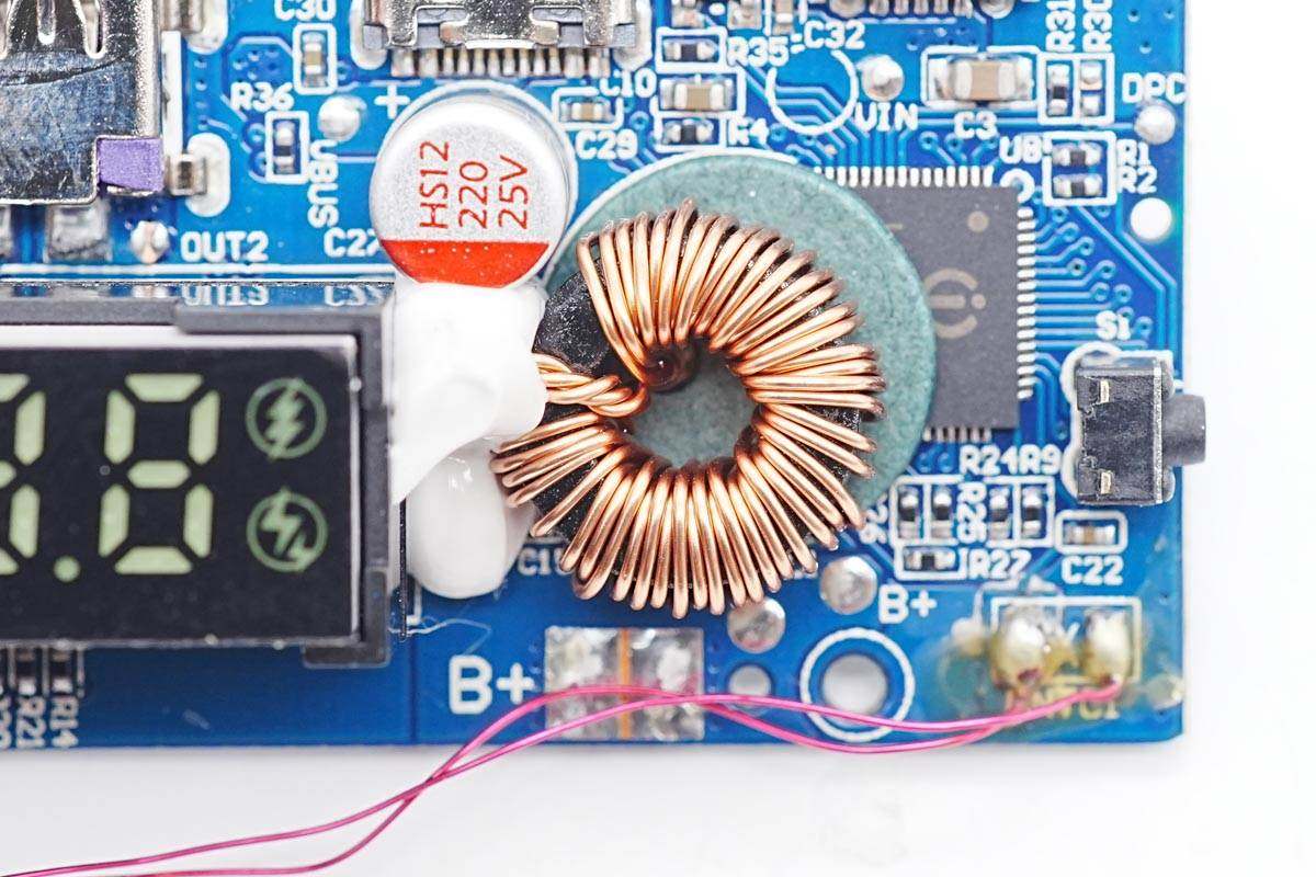

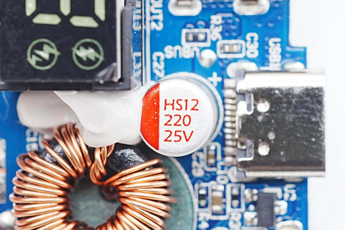

升降压电感采用四线并绕在磁环上,底部垫青稞纸绝缘,并打胶固定。
升降压电感旁的滤波固态电容规格为220μF 25V。

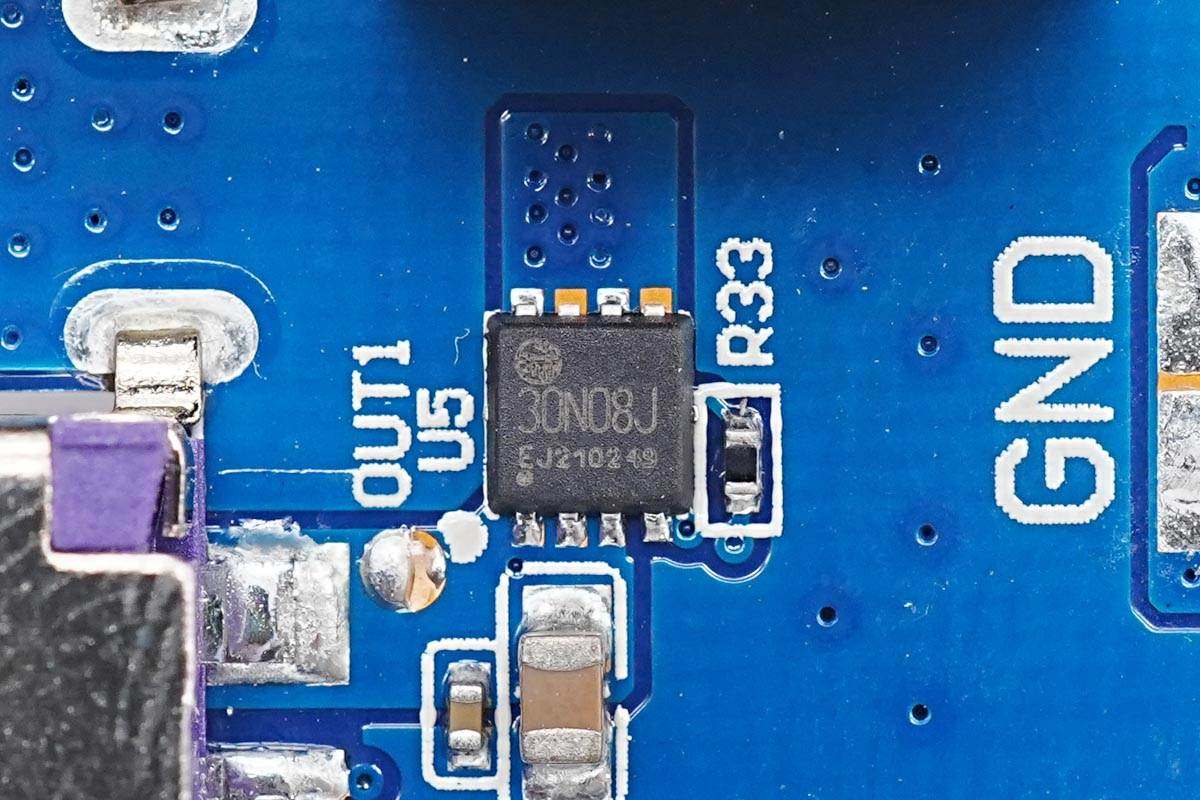

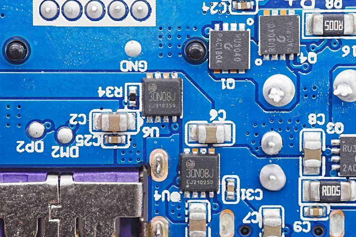

对应USB-C口和USB-A口的VBUS开关管,来自华瑞微,型号HRT30N08J,是一颗耐压30V的NMOS,导阻7mΩ,采用DFN3*3封装。
用于其中一个USB-A口的VBUS开关管也是HRT30N08J。

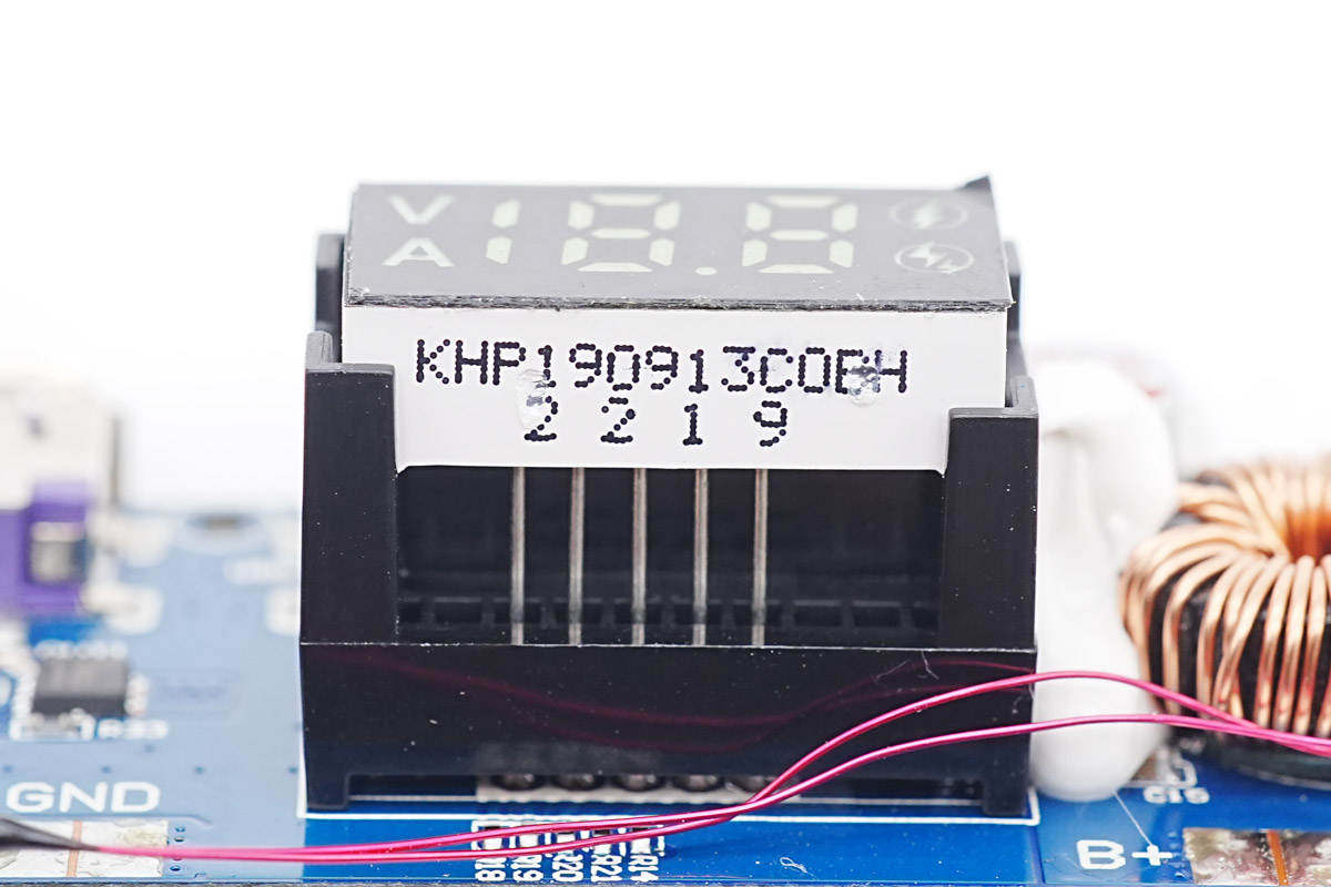

用于电量显示和输出状态的LED数码管特写。

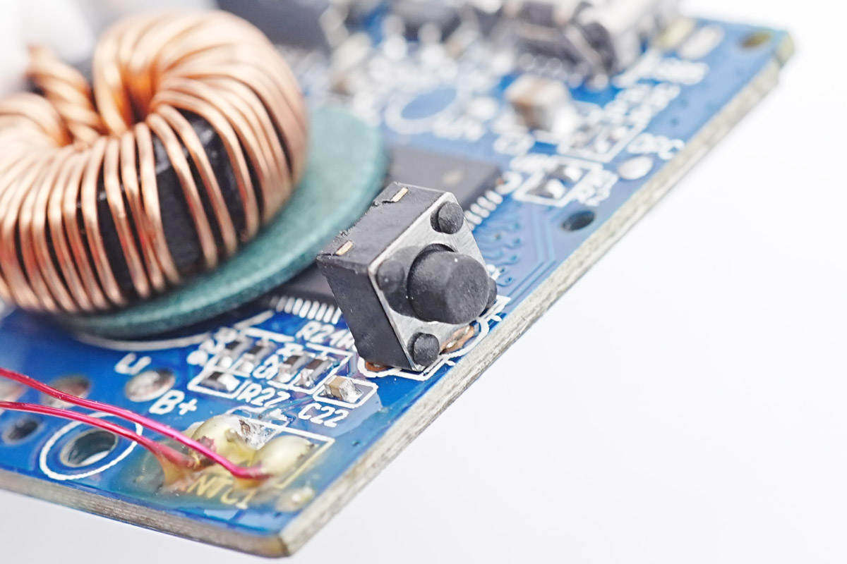

PCBA侧面焊接的按钮开关,用于电量检测。

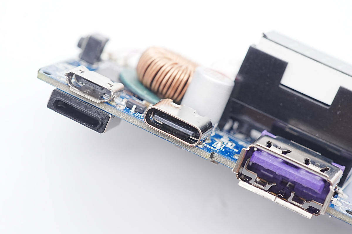

Lightning母座印有PROMAX字样,来自普玛斯精密。
Lightning母座特写。

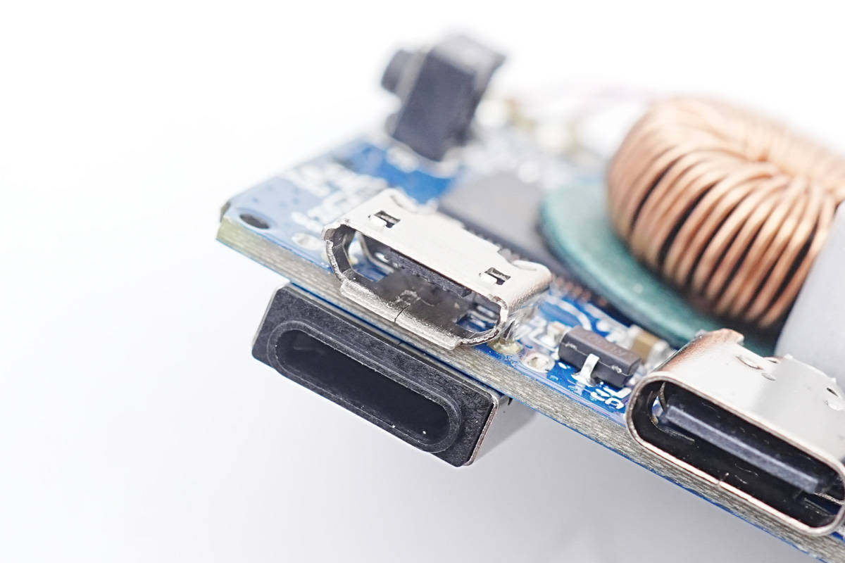

Micro USB母座特写。
USB-C母座过孔焊接固定,黑色胶芯不露铜。

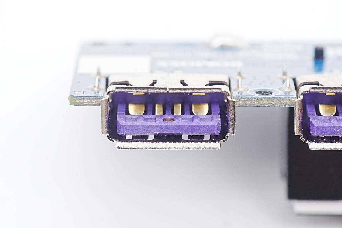

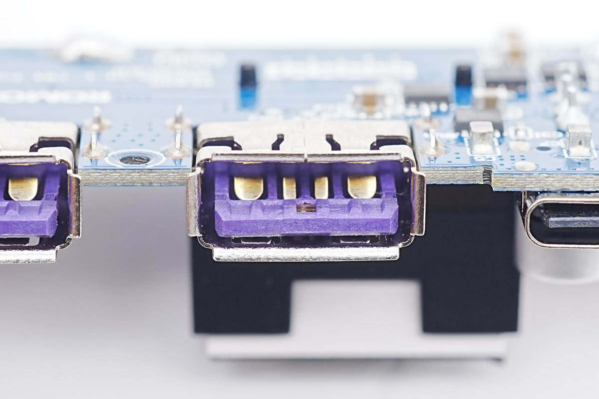

USB-A母座正负极加宽,前端带有辅助触点。
另一个母座设计相同。
全部拆解一览,来张全家福。
