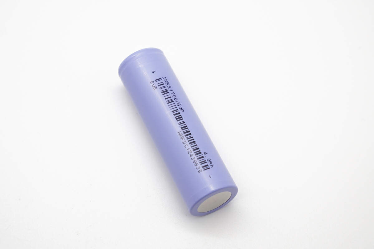

按照惯例,先来看看这款电芯的外观。

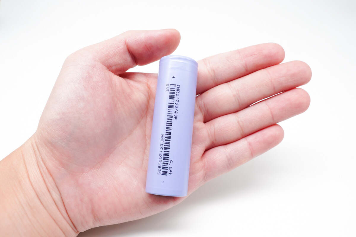

亿纬锂能INR21700/40P电芯为圆柱体设计,采用紫色电芯套膜颜色,并且套膜颜色可依据要求进行调整,满足客户的多样化需求。

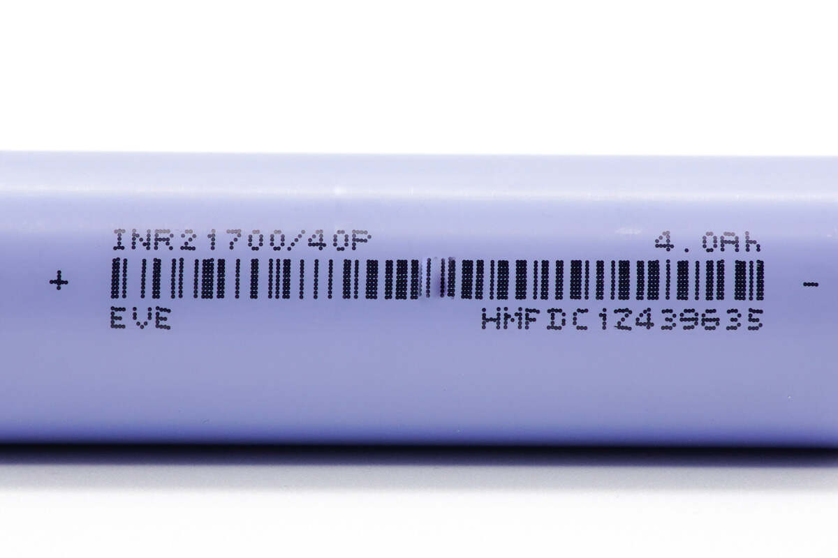

亿纬锂能INR21700/40P电芯另一侧拥有电芯喷码:
“INR21700/40P HMFDCiZ439625”及”+“、”-“正负极标识;
额定容量:4000mAh@0.2C;
标称电压:3.6V;标称能量:14.4Wh;
交流内阻:≤13mΩ。

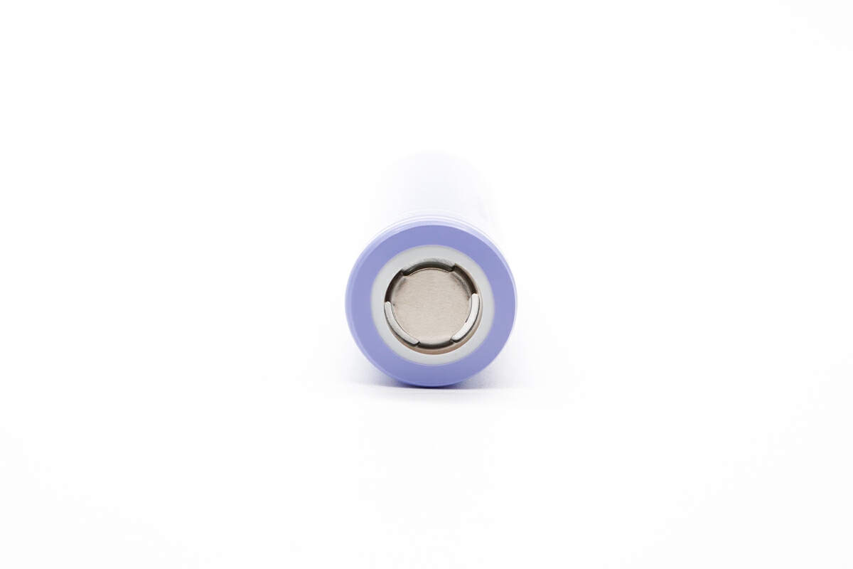

亿纬锂能INR21700/40P电芯负极接触面采用合金金属材质制作,阳极氧化工艺处理,耐用防腐。
亿纬锂能INR21700/40P电芯正极接触面依旧为合金材质,圆片三焊点连接。

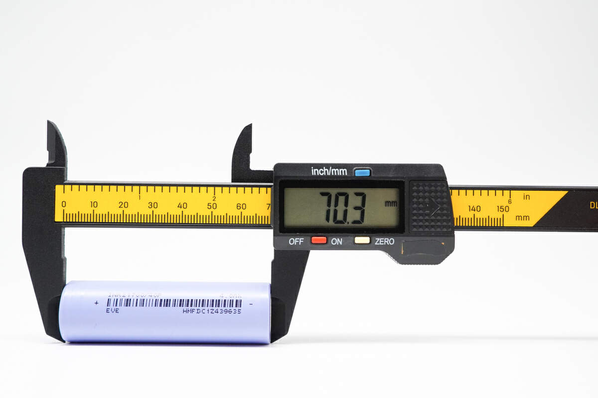

使用塑胶卡尺测得,亿纬锂能INR21700/40P电芯圆柱高度约为70.3mm。

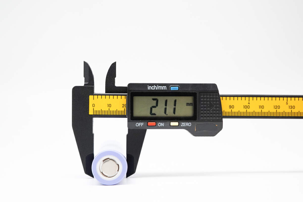

使用塑胶卡尺测得,亿纬锂能INR21700/40P电芯柱直径约为21.1mm。

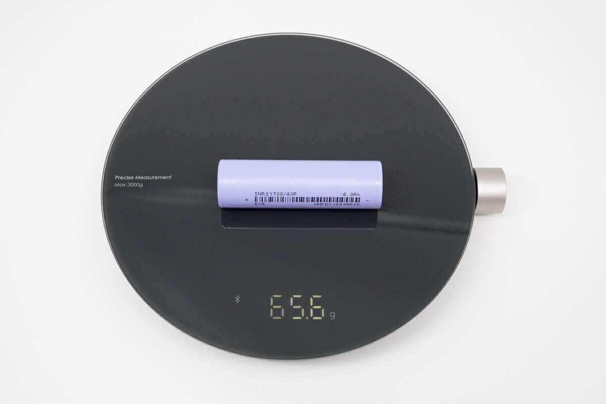

亿纬锂能INR21700/40P电芯重量约为65.6g。
亿纬锂能INR21700/40P电芯在成年男子手中较为小巧。

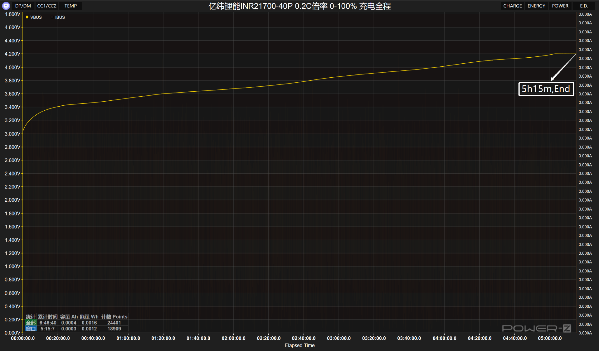

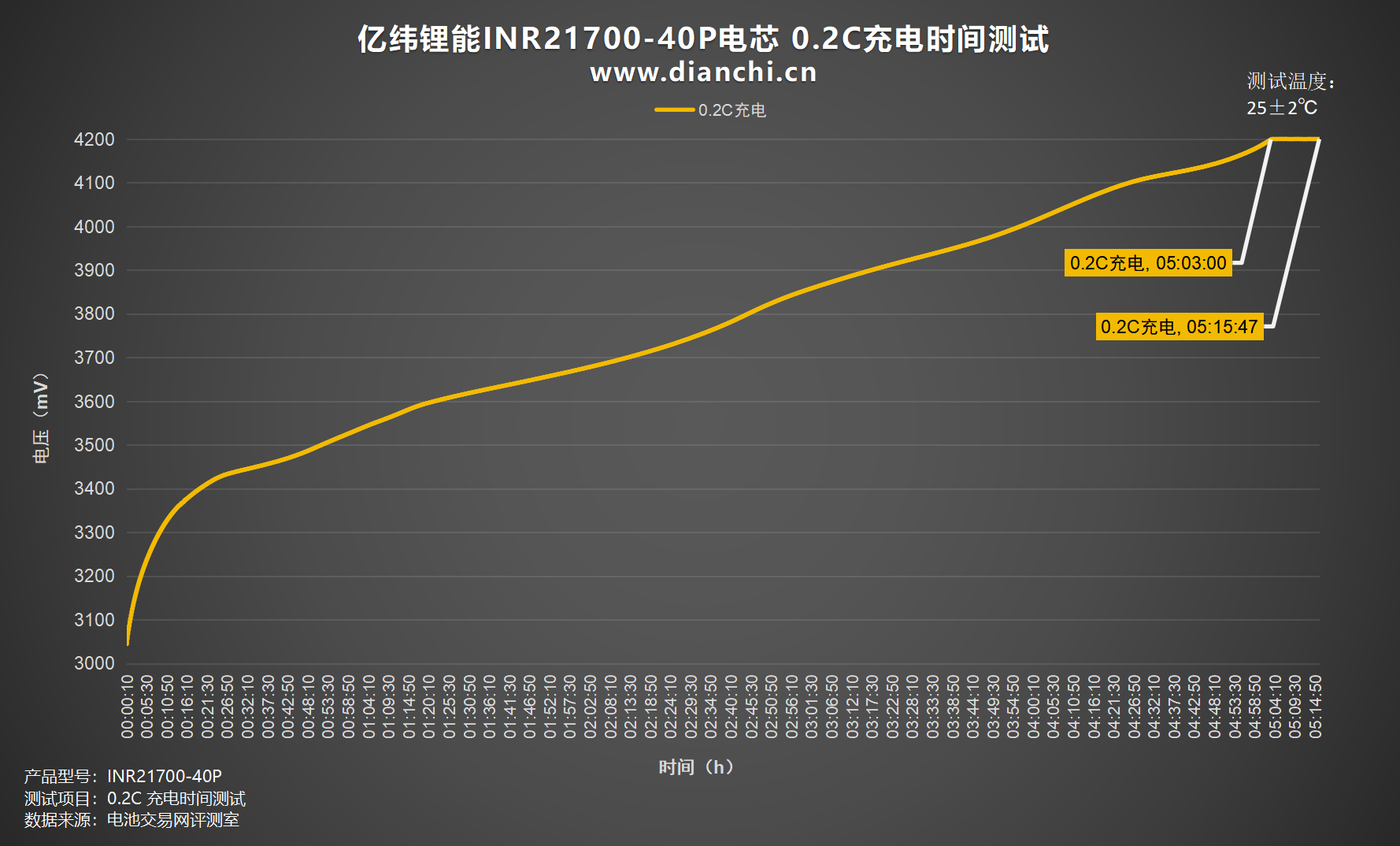

0.2C充电
亿纬锂能INR21700-40P电芯接通电源后,电压持续上升,在5小时3分钟左右充至4.2V,经过12分钟左右的涓流时间后充电完成,总耗时5小时15分钟。
绘制出折线图,设置电流为 800mA,0.2C为亿纬锂能INR21700-40P电芯充电,充电截止电压为 4.2V,充至4.2V时间约为5小时3分钟,涓流完全充满时间约为5小时15分钟。

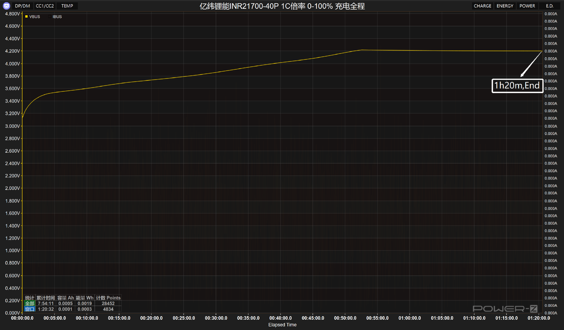

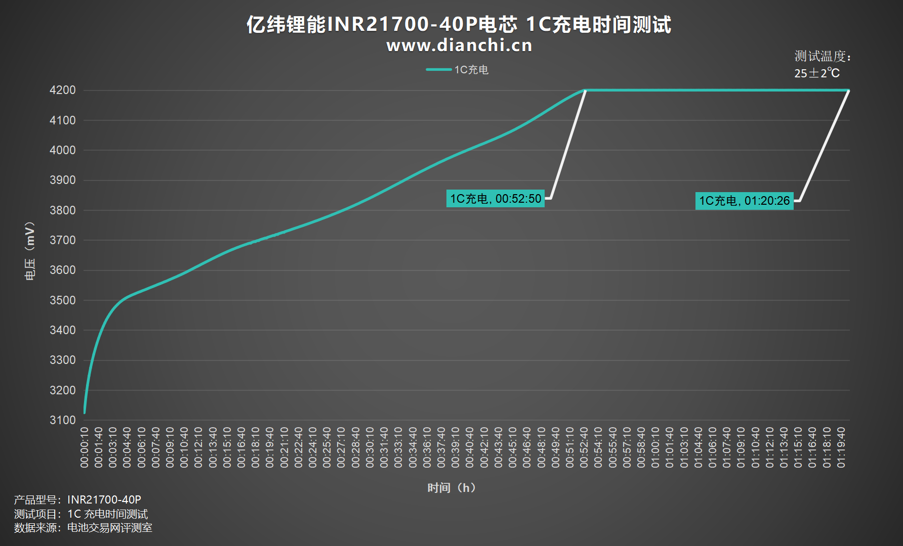

1C充电
亿纬锂能INR21700-40P电芯接通电源后,电压持续上升,在52分钟左右充至4.2V,经过28分钟左右的涓流时间后充电完成,总耗时1小时20分钟。
绘制出折线图,设置电流为 4000mA,1C为亿纬锂能INR21700-40P电芯充电,充电截止电压为 4.2V,充至4.2V时间约为52分钟,涓流完全充满时间约为1小时20分钟。

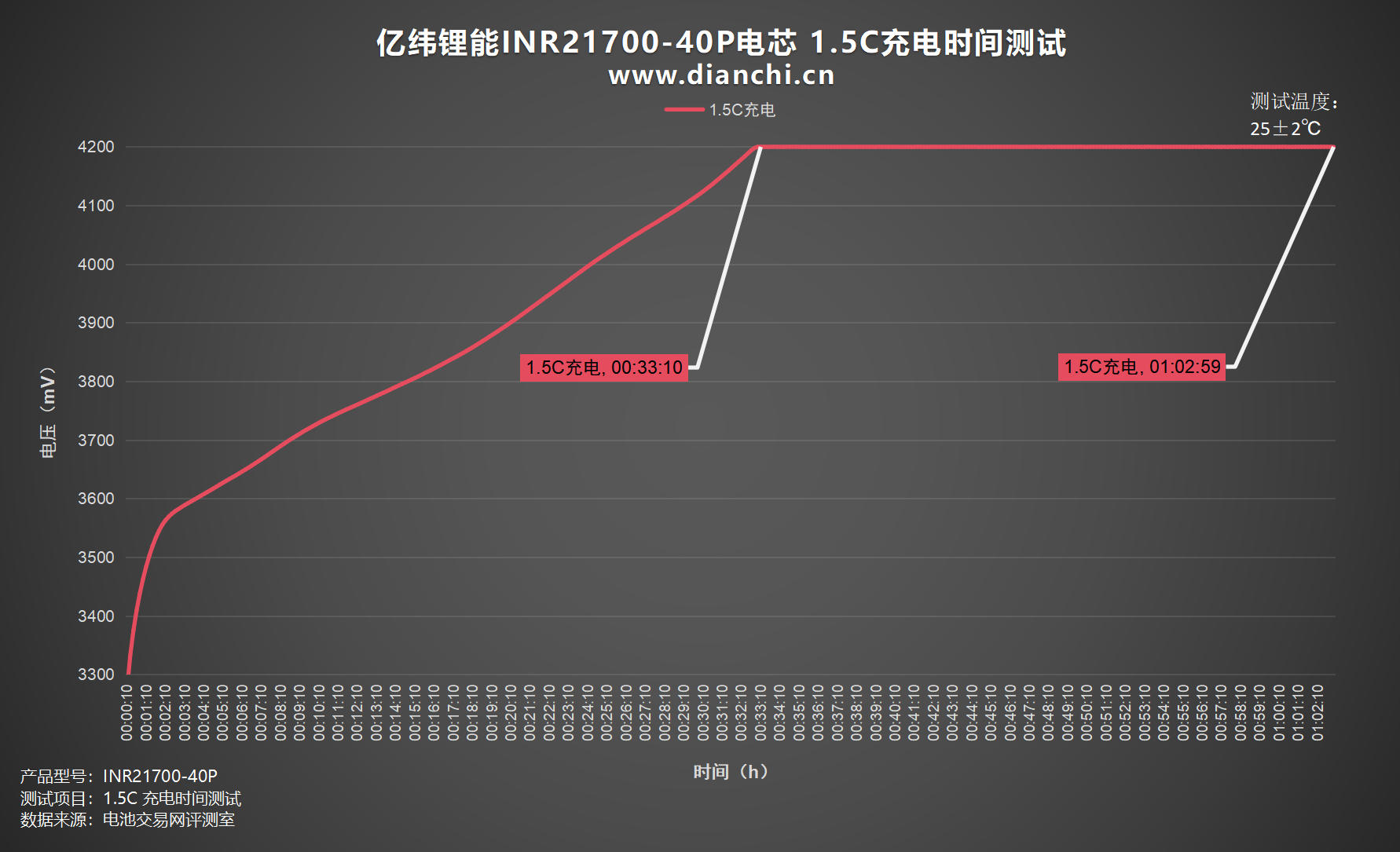

1.5C充电
亿纬锂能INR21700-40P电芯接通电源后,电压持续上升,在33分钟左右充至4.2V,经过30分钟左右的涓流时间后充电完成,总耗时1小时2分钟。
绘制出折线图,设置电流为 6000mA,1.5C为亿纬锂能INR21700-40P电芯充电,充电截止电压为 4.2V,充至4.2V时间约为33分钟,涓流完全充满时间约为1小时2分钟。

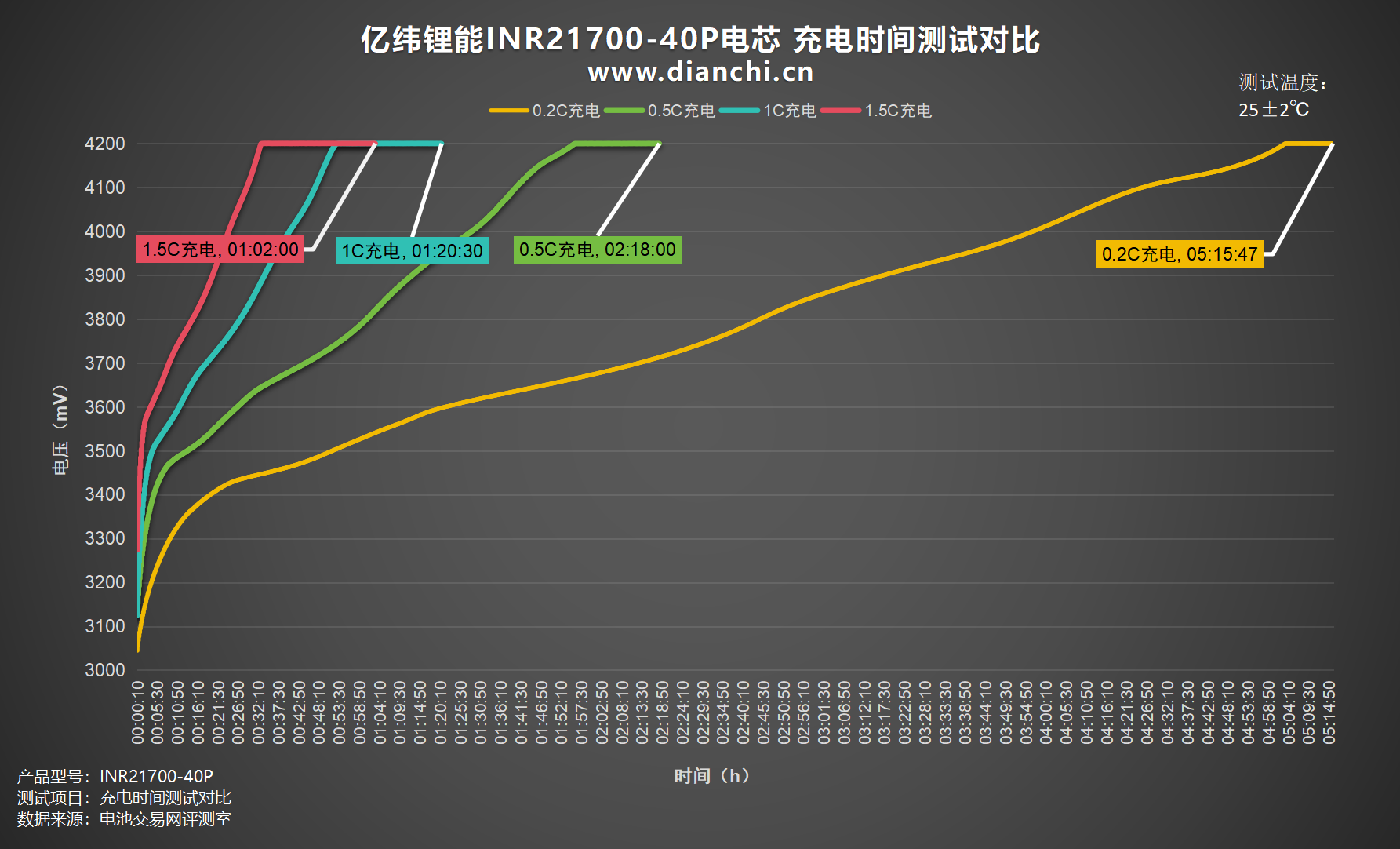

将测试数据汇总至曲线图,可以看到充电速度最快的是1.5C充电倍率,仅耗时1小时2分钟,1C倍率与0.5C倍率之间相差近1小时,最慢的是0.2C充电倍率,耗时5小时15分钟。
