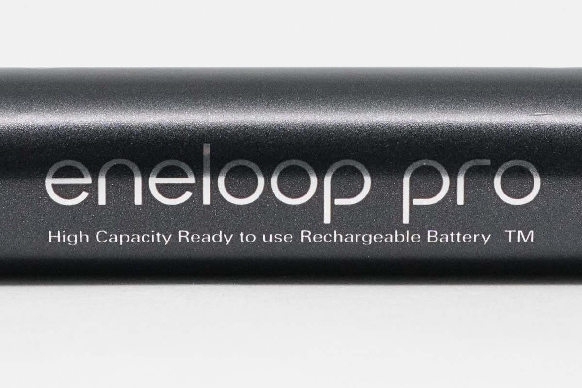

爱乐普五号镍氢电池为圆柱体设计,整体采用黑色套膜颜色,并印有银色Logo字样。
爱乐普五号镍氢电池正面为“eneIoop pro”以及“High Capacity Ready to use Rechargeable Battery TM”字样。
另一侧为基本信息:
制造商:Panasonic;型号:BK-3HCCA;电池材质:Ni-MH;
注意事项:请勿短路或与不同不同类型电池的混用。推荐使用松下充电器充电;
标准充电:16小时电流 245mA;执行标准:GB/T22084.2-2008;日本制造。

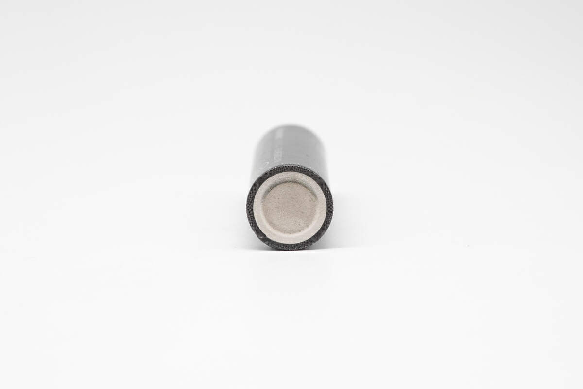

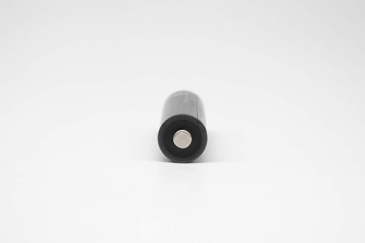

爱乐普五号镍氢电池 负极接触面采用合金金属材质制作,耐用防腐。
爱乐普五号镍氢电池正极接触面依旧为合金材质。

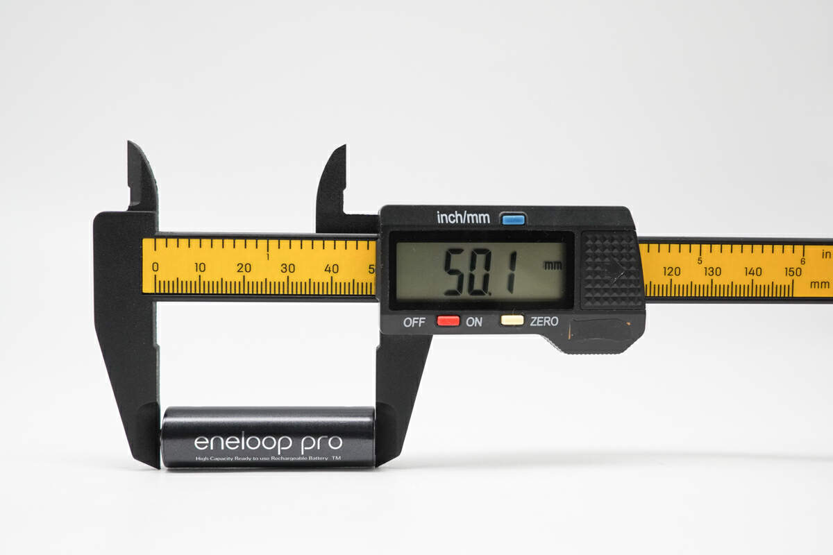

使用塑胶卡尺测得,爱乐普五号镍氢电池圆柱高度约为50.1mm。
使用塑胶卡尺测得,爱乐普五号镍氢电池直径约为14.1mm。

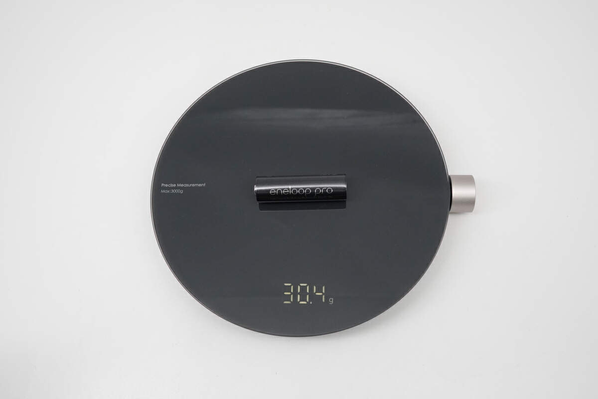

爱乐普五号镍氢电池重量约为30.4g。

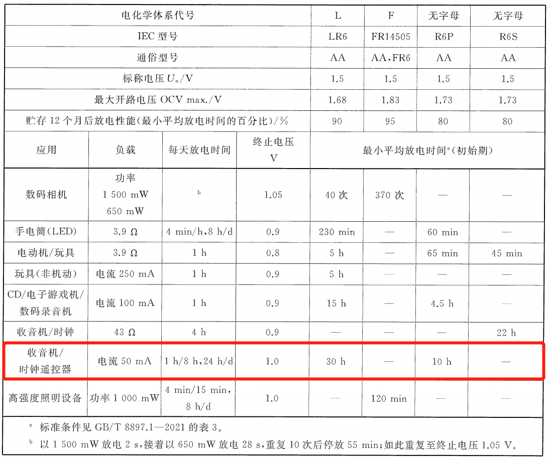

看完外观,进入正题;电池交易网根据GB/T 8897.2-2021标准进行测试。
此次,电池交易网根据《GB/T 8897.2-2021》标准中关于AA电池特性与电性能要求,按照收音机、时钟遥控器的放电标准进行测试,将使用50mA电流放电,放到截止电压1V。

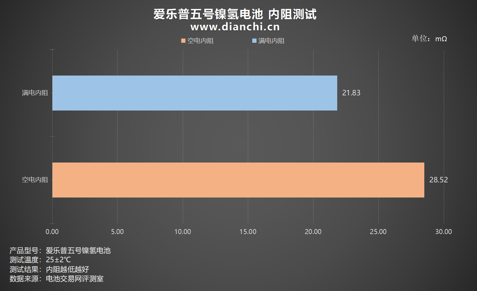

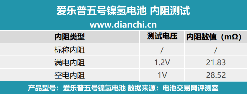

内阻测试部分,电池交易网将使用内阻测试仪器,分别测试 满电内阻 与 空电内阻。
将测试数据汇总至表格,可以看到满电内阻电压为 1.2V,空电内阻电压则为 1.0V,爱乐普五号镍氢电池标称内阻未知。
绘制出柱状图,可以看到 1.2V满电内阻为 21.83mΩ,1.0V空电内阻为 28.52mΩ。

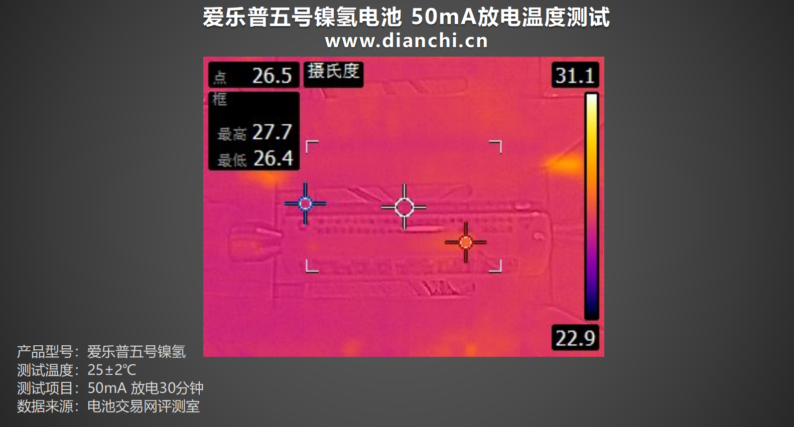

温度测试部分,电池交易网将对50mA放电30分钟后的温度进行测量。
放电温度测试
50mA放电
将 爱乐普五号镍氢电池以50mA电流进行放电30分钟,表面最高温度为27.7℃左右。
