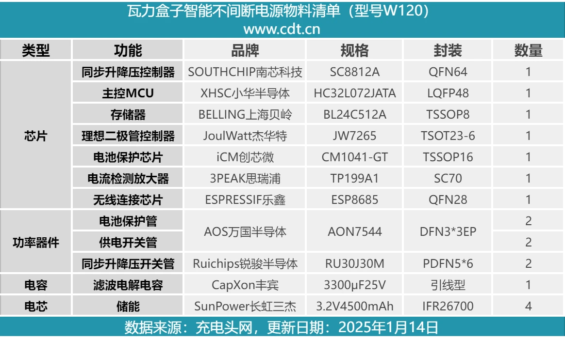

最后附上瓦力盒子智能不间断电源的核心物料清单,方便大家查阅。
瓦力盒子智能不间断电源内置磷酸铁锂电池储能,具有良好的安全性和循环寿命,相比铅酸电池具有更高的能量密度和更长的使用寿命。相比传统交流UPS,瓦力盒子智能不间断电源采用双向升降压电路,直流输出,无需逆变器环节。具备切换时间更短,体积更小且运行无噪声优势。
充电头网通过拆解了解到,瓦力盒子智能不间断电源采用铝合金外壳,开槽固定PCBA模块。PCBA模块焊接排针连接显示面板,电池组使用塑料支架固定,焊接连接到PCBA模块。电池组使用长虹三杰26700磷酸铁锂电池,四节电池串联连接。使用创芯微CM1041-GT保护芯片搭配万国半导体AON7544实现电池保护。
整机控制使用小华半导体HC32L072JATA MCU,使用南芯科技SC8812A用于内置电池充放电管理,对应同步升降压开关管位置设有导热垫加强散热。显示小板通过排针插接件连接,设有乐鑫ESP8685用于无线连接。内部电池采用塑料框架固定,对应电池焊点粘贴胶带绝缘,并设有热敏电阻检测电池温度。内部安全措施全面,做工扎实可靠。
