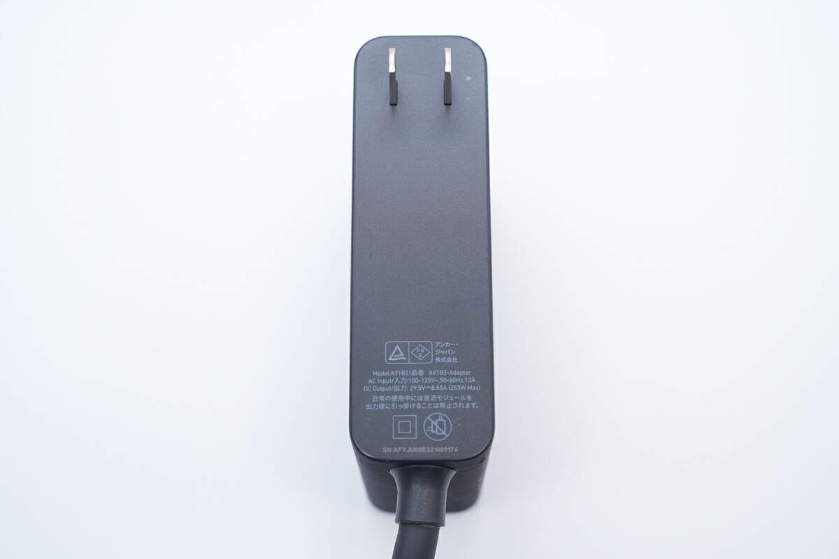

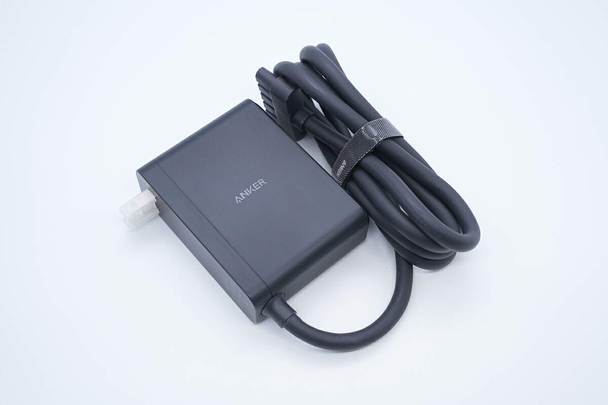

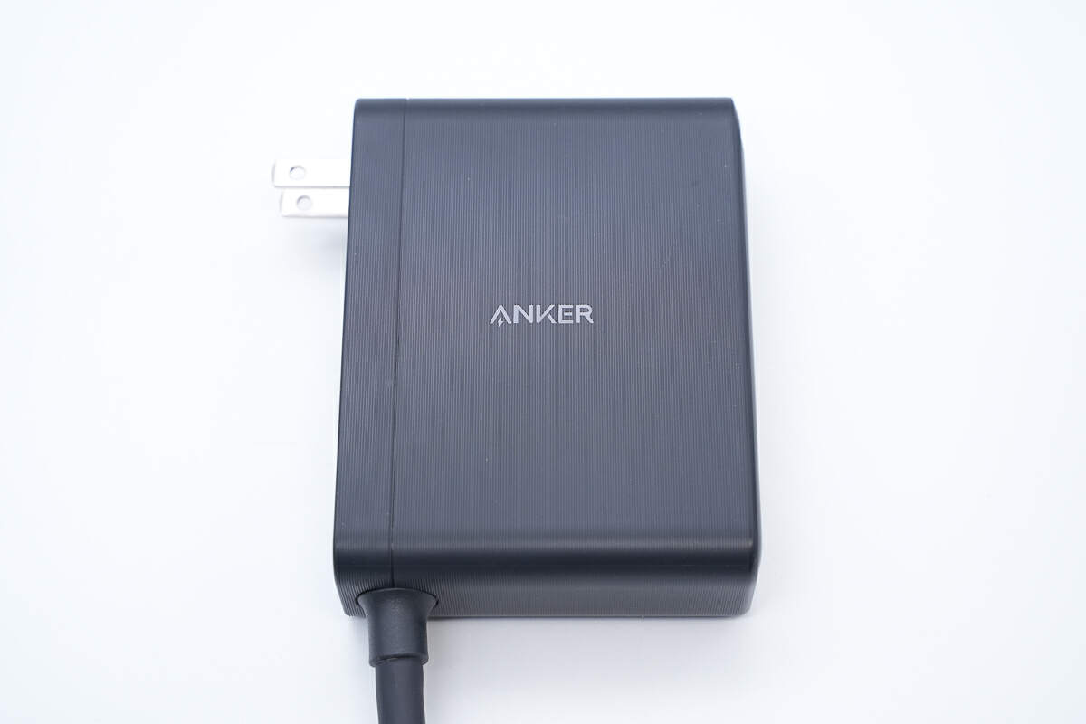

充电器整体的设计风格简约,输出端自带DC输出线缆,不过端子为特制插头设计,并不通用。

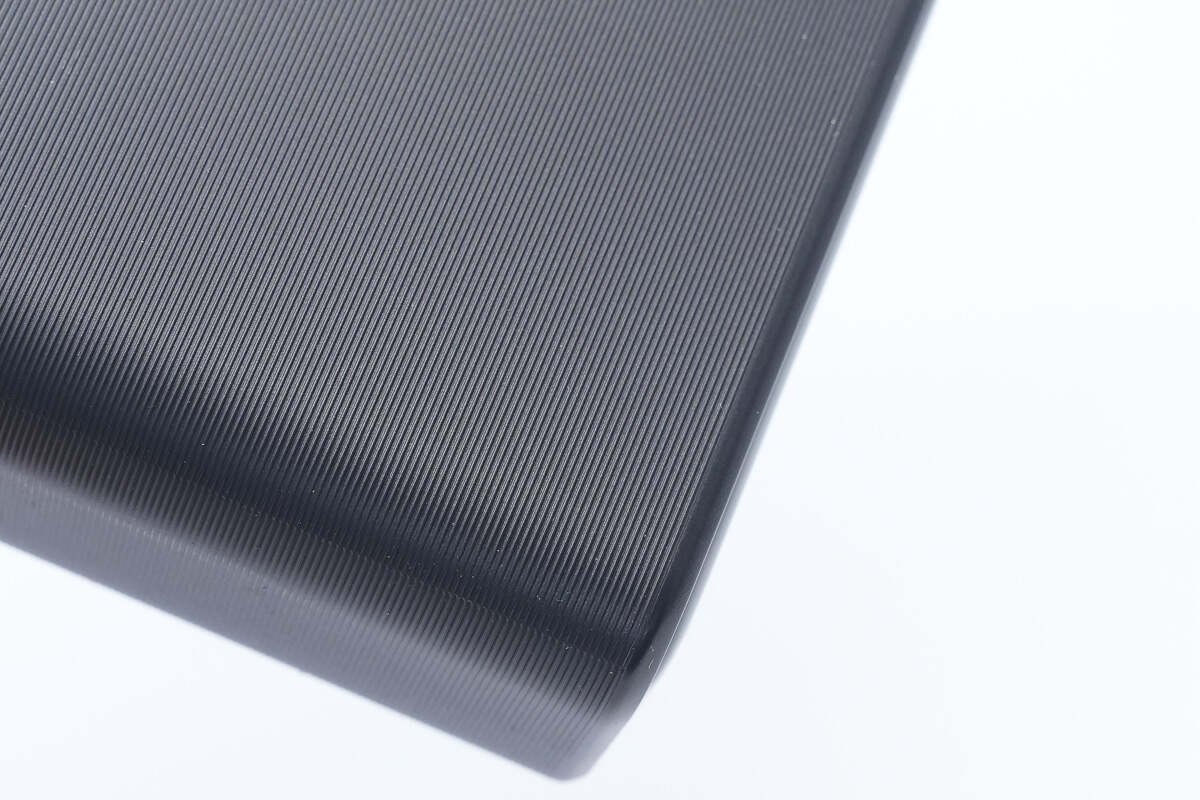

电源侧身外壳表面做了凹凸纹理设计,提升用户的插拔手感。
正面中心内凹亮面反衬设计ANKER品牌。

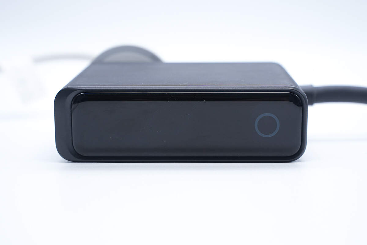

机身顶部采用亮面板装饰,靠输出端一侧设计隐藏式灯环,给用户通电提示。

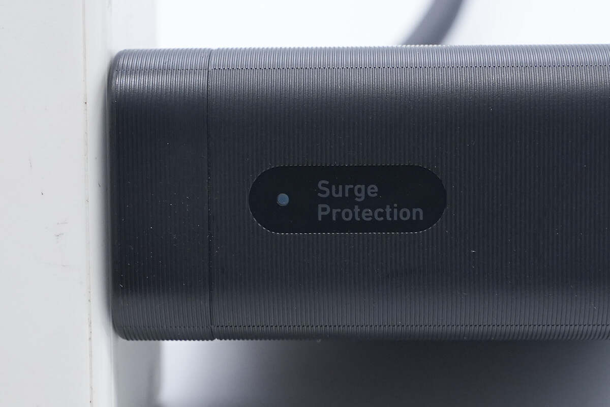

此外机身前端还设有浪涌保护指示灯。

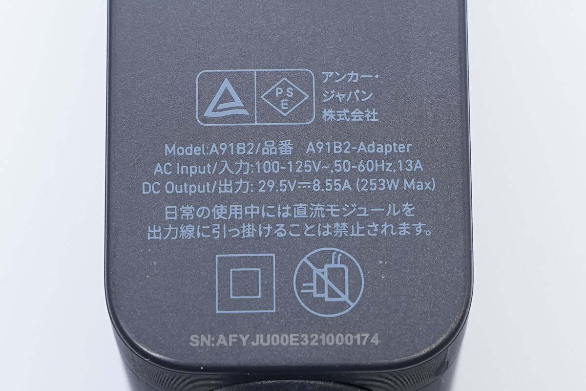

底部外壳印有产品参数信息。
充电器参数特写
型号:A91B2
输入:100-125V~50/60Hz 13A
输出:29.5V8.55A(253W Max)
电源通过了PSE认证。

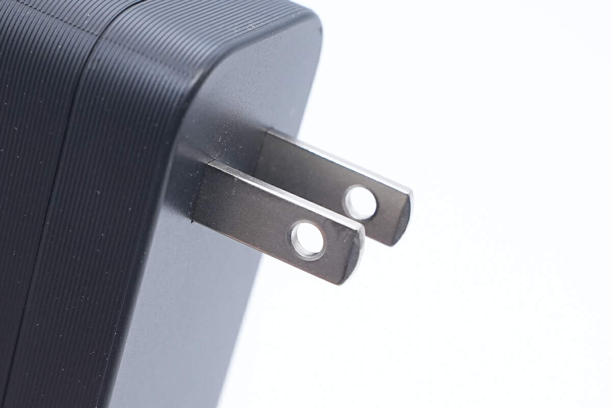

输入端配备固定式美规插脚。

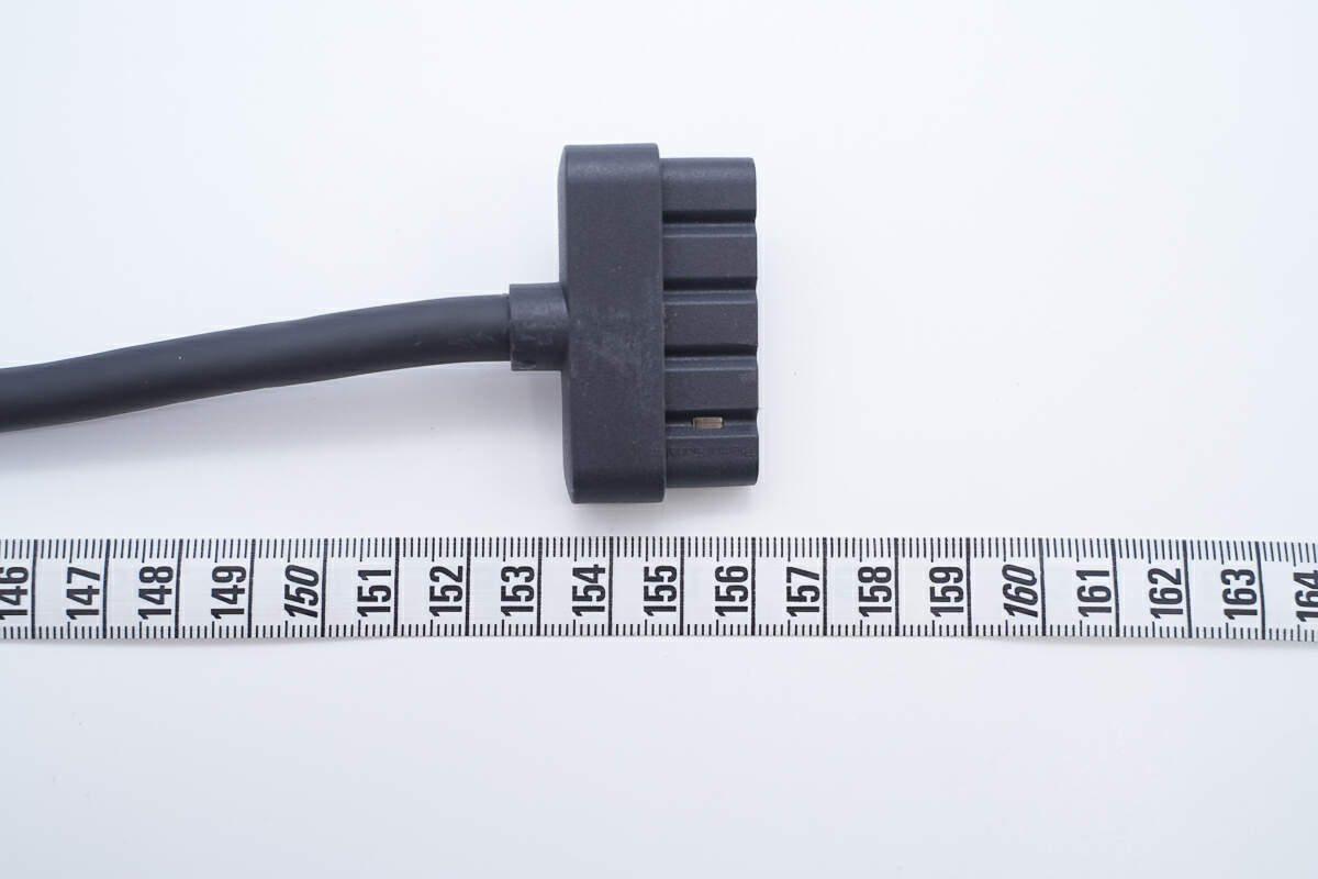

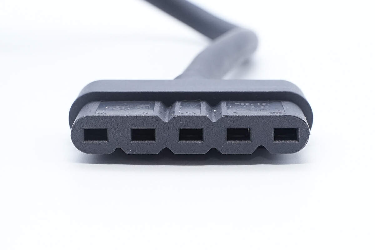

线缆输出端子特制,可同时提供29.5V8.55A直流电以及AC交流电输出。
测得线缆长度约为156cm。

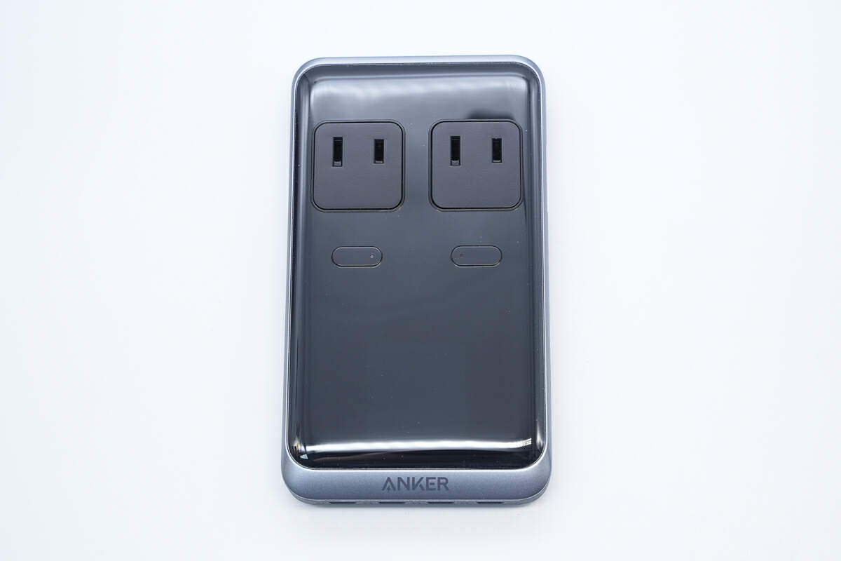

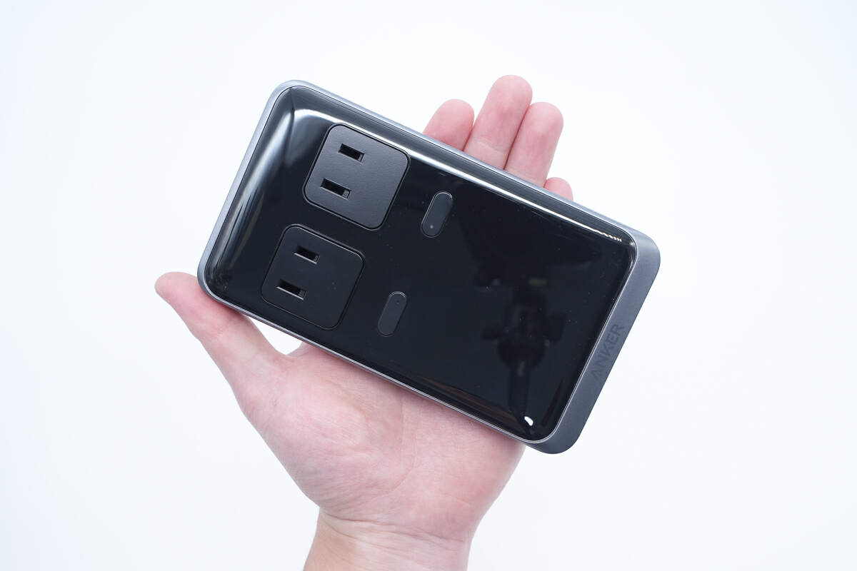

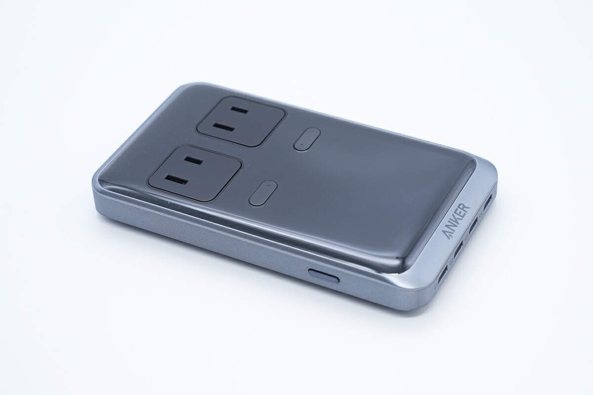

安克240W桌面快充插座机身造型扁平,采用PC阻燃材质塑料外壳,侧身以及底部喷涂银灰色金属漆,整体光滑亮面处理,质感十足。

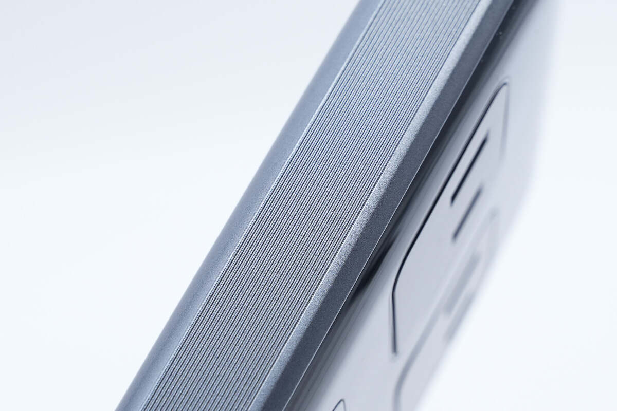

侧身同样做了凹凸纹理设计。

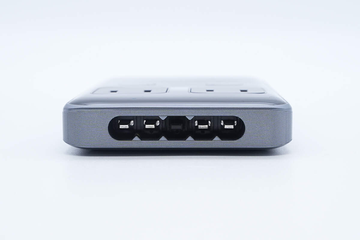

机身后方供电插口一览。

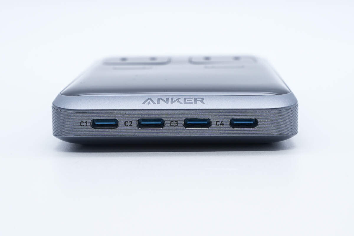

前端则配置四个USB接口,接口左侧都印有相应标序,方便用户区别使用。

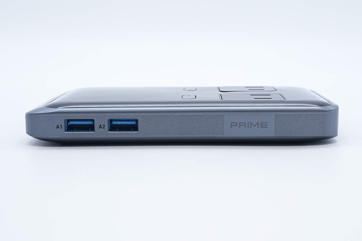

另外两个USB-A接口布局在机身一侧。
另一侧设有显示屏切换功能键。

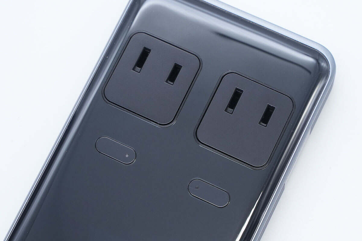

机身顶面配有两个双脚AC插孔。

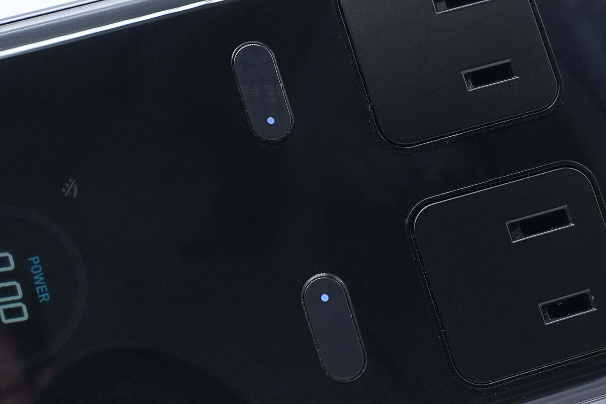

两组AC插孔配有独立开关键,可以灵活控制通断电且互不影响。
按键还加入了指示灯设计,通断电与否一目了然。

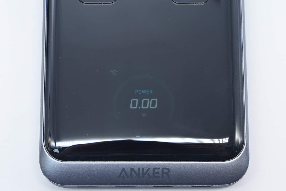

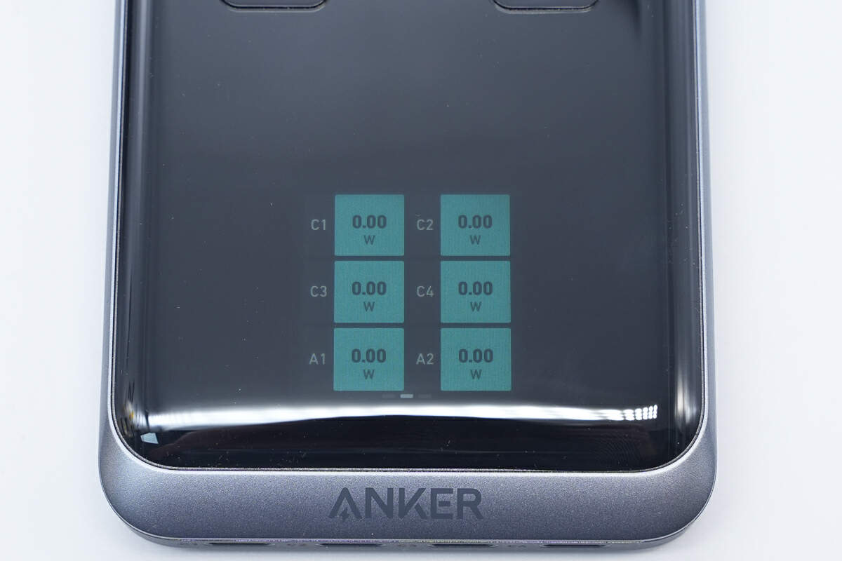

顶部另一半区域设有隐藏式显示屏,可显示WiFi连接标识以及实时总输出功率。
通过侧面功能键切换,还能显示每个USB接口的具体输出功率。

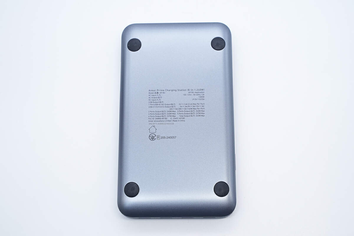

机身底部四端设有防滑垫,中心区域印有插座参数信息。
产品参数特写

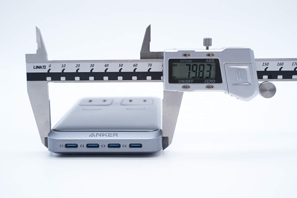

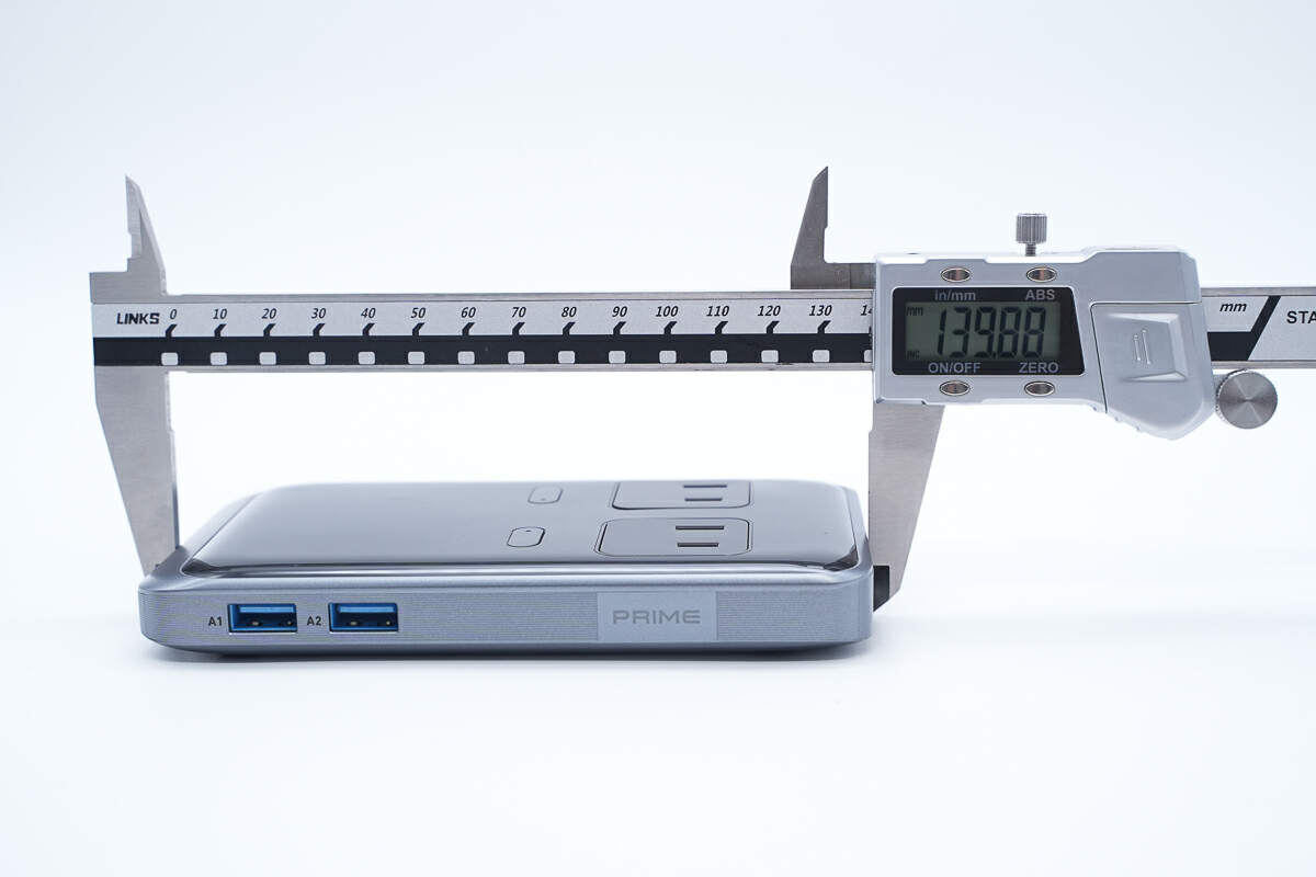

实测插座机身长度为139.88mm。
宽度为79.83mm。

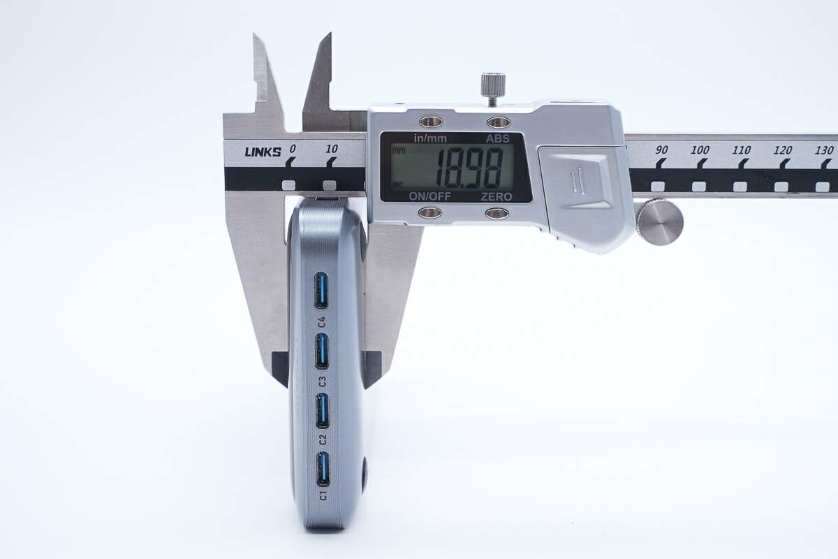

厚度为18.98mm。

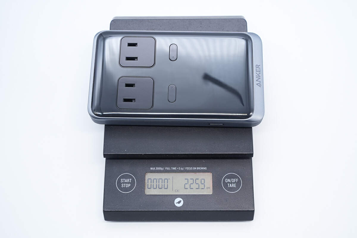

另外测得插座本体重量约为226g。

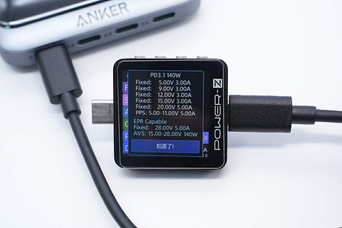

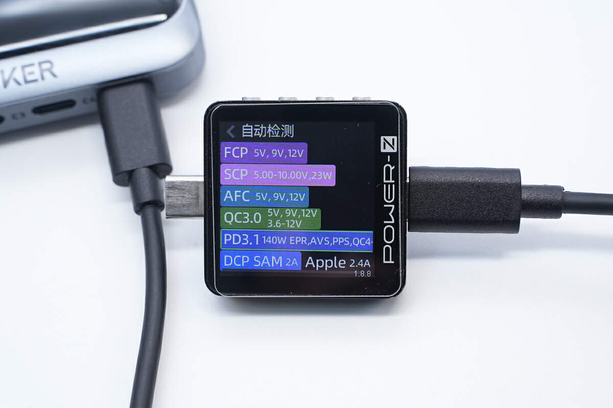

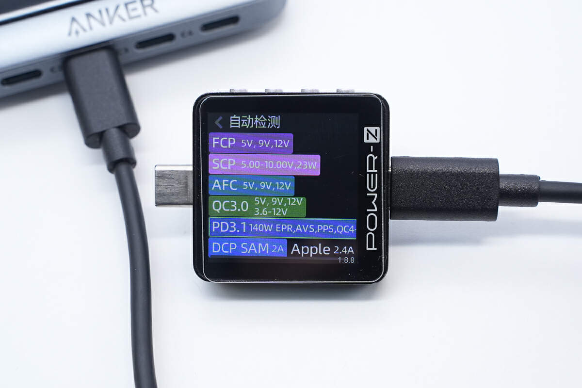

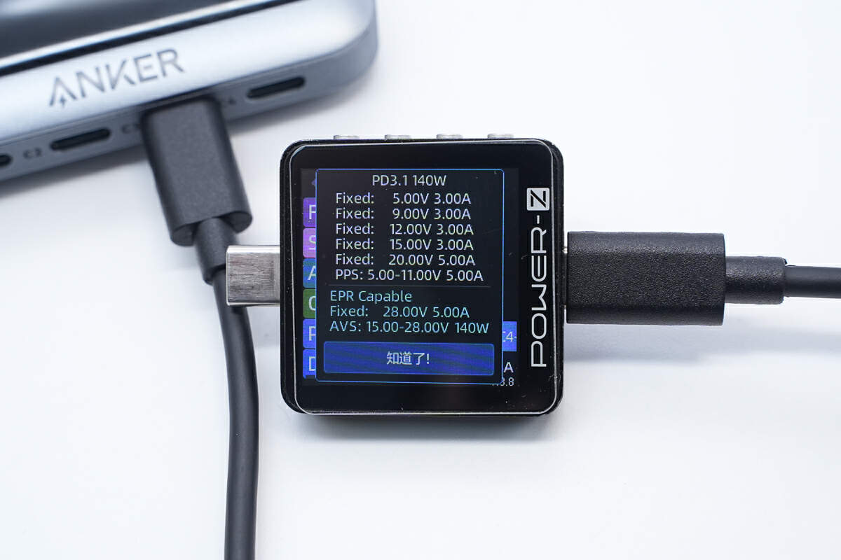

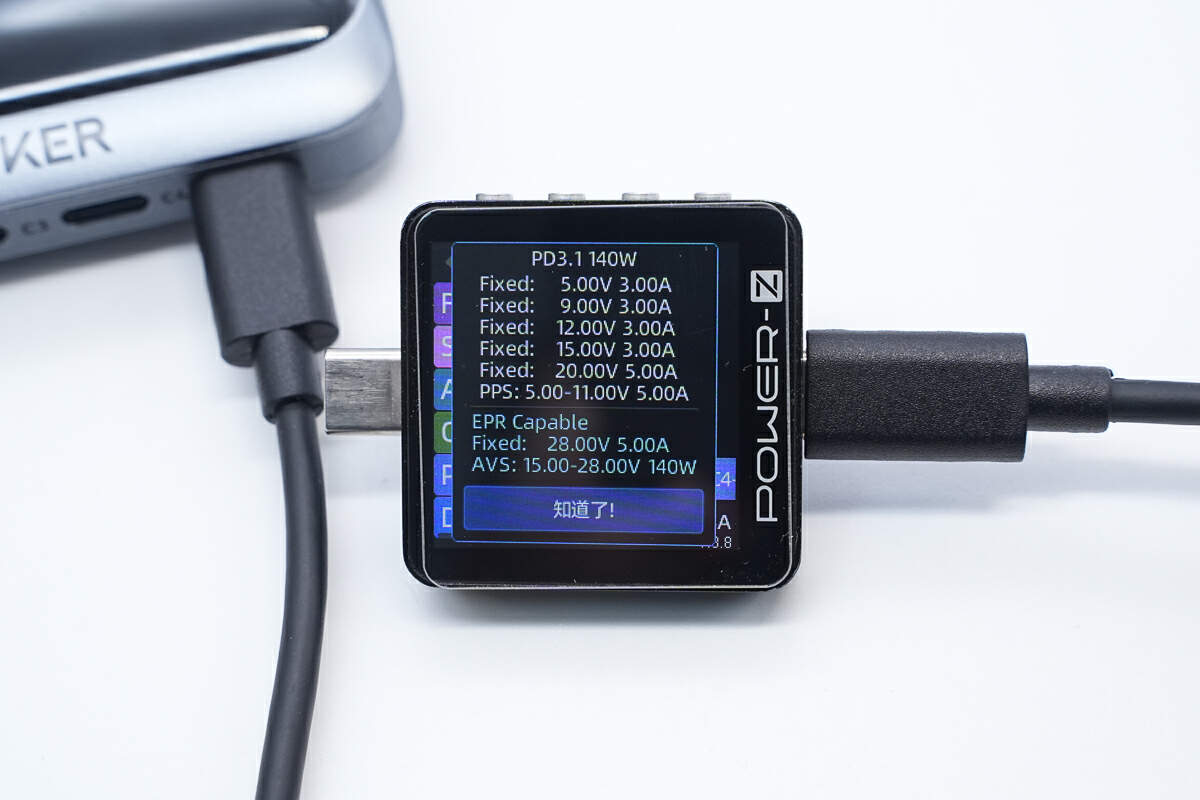

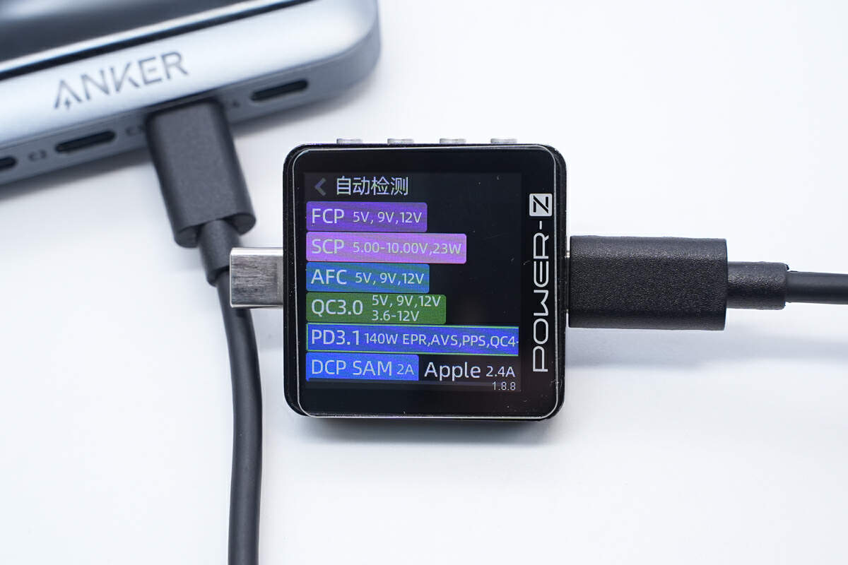

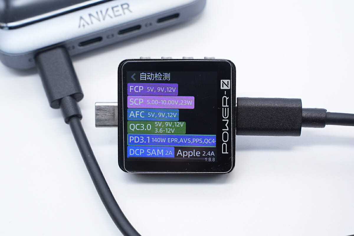

使用ChargerLAB POWER-Z KM003C测得USB-C1口支持FCP、SCP、AFC、QC3.0/4+、PD3.1、PPS、DCP、SAM 2A、Apple 2.4A充电协议。
此外还具备5V3A、9V3A、12V3A、15V3A、20V5A、28V5A六组固定电压档位,以及5-11V5A一组PPS电压档位和15-28V 140W AVS电压档位。
测得USB-C2口兼容协议和USB-C1口的相同。
此外PDO报文也一样。
测得USB-C3口兼容协议也相同。
此外PDO报文显示结果也一样。
测得USB-C4口兼容协议也与前三个接口的相同。
PDO报文也相同,四个USB-C口都支持140W快充,可单孔盲插使用。

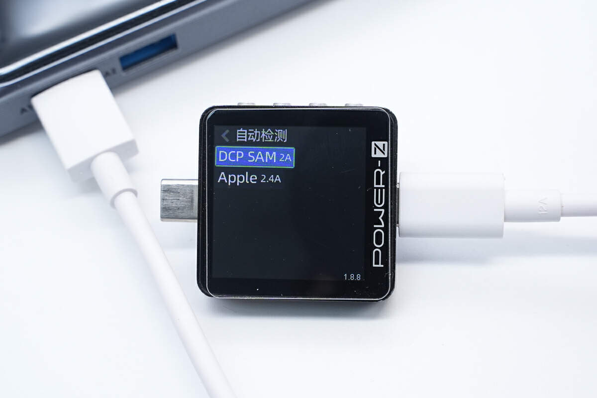

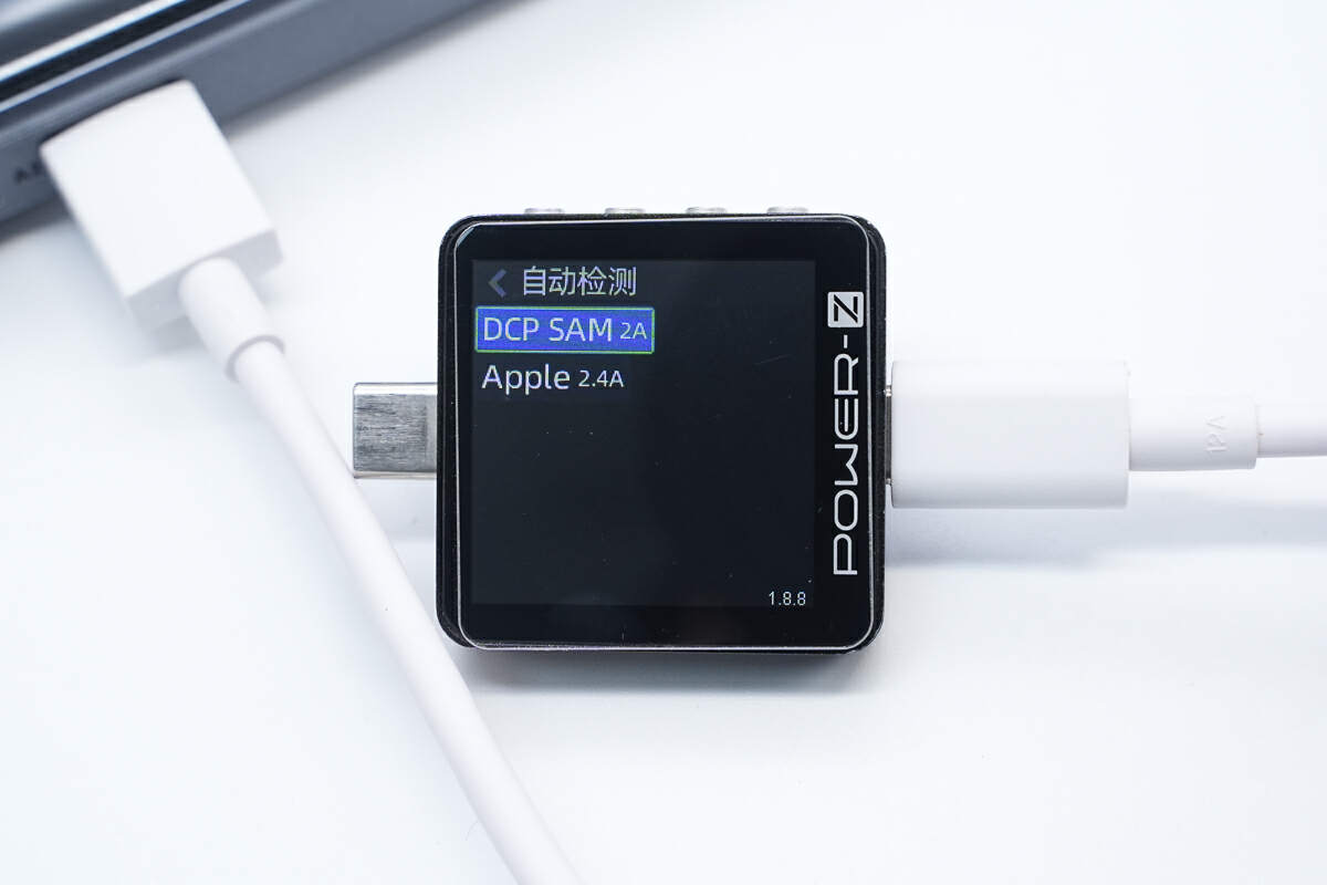

另外测得USB-A1口支持DCP、SAM 2A、Apple 2.4A充电协议。
测得USB-A2口也同样支持DCP、SAM 2A、Apple 2.4A充电协议。

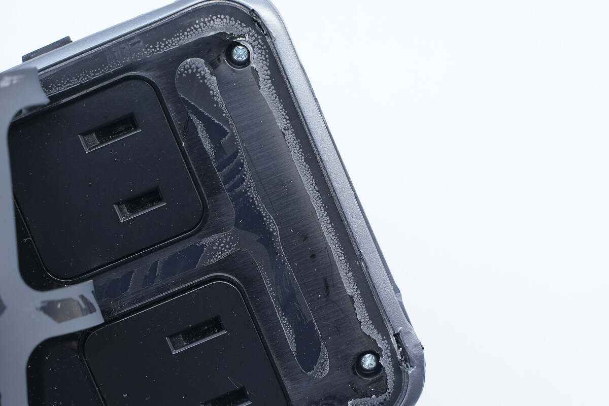

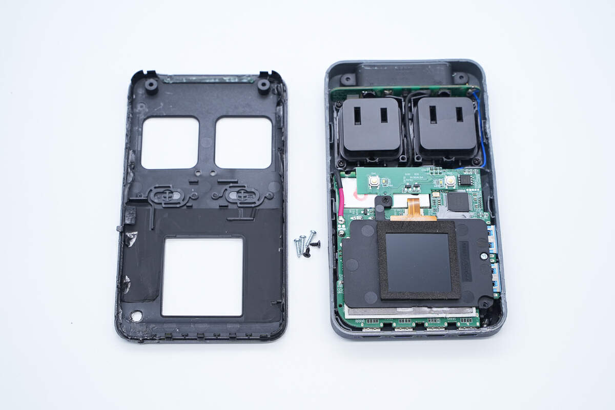

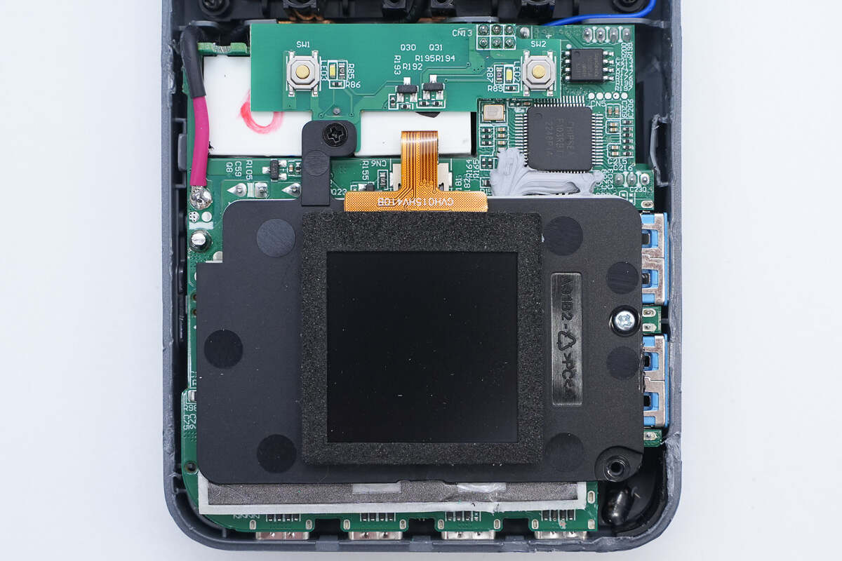

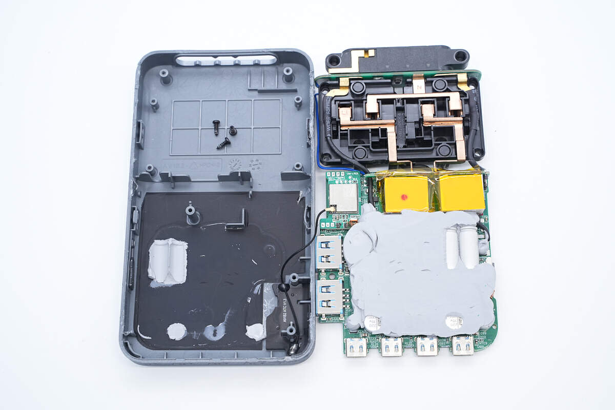

将机身顶部亮面装饰板拆掉,内置隐藏螺丝封装固定壳体。
拆掉螺丝即可打开中间层黑色塑料板。

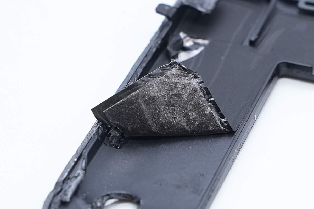

黑色塑料板内侧对于PCB板区域粘贴石墨散热贴纸帮助导热。

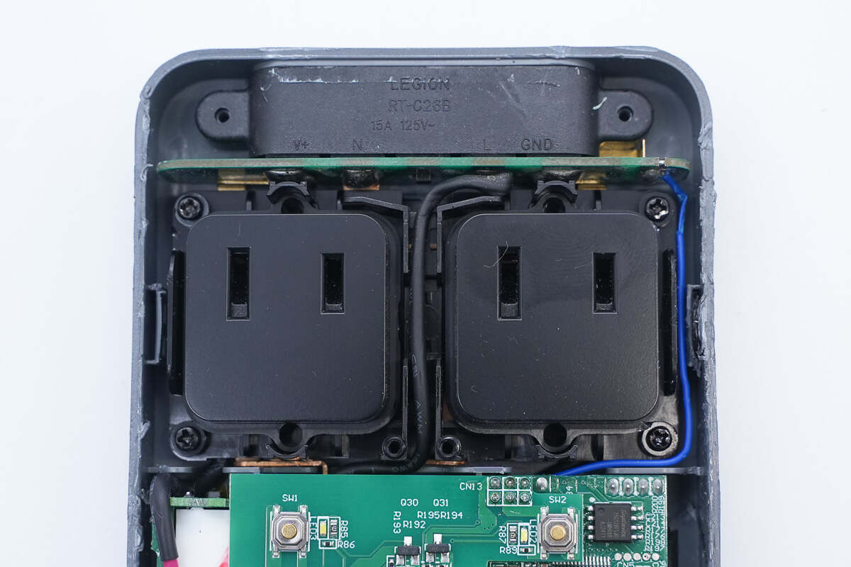

插座输入端内部设有一块小PCB板,连接插孔模块使用螺丝进行固定,其中两根连接导线外套绝缘管。

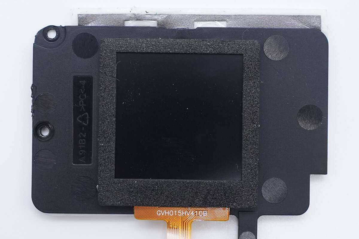

另一部分区域放置PCBA模块,顶部设有显示屏,采用塑料板进行定位,塑料板通过螺丝固定。
显示屏周边粘贴海绵缓冲保护,此外塑料板下方也粘贴海绵以及石墨散热贴纸,帮助保护和散热。
PCBA板上的核心器件打胶帮助导热。
取出AC插座模块和PCBA模块,PCBA模块对应区域壳体上贴有石墨散热贴纸,并且做了绝缘隔离处理。

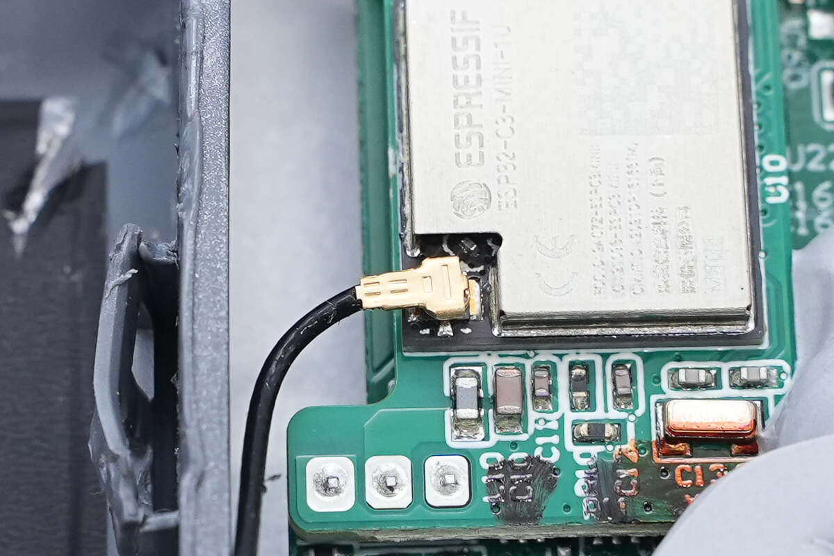

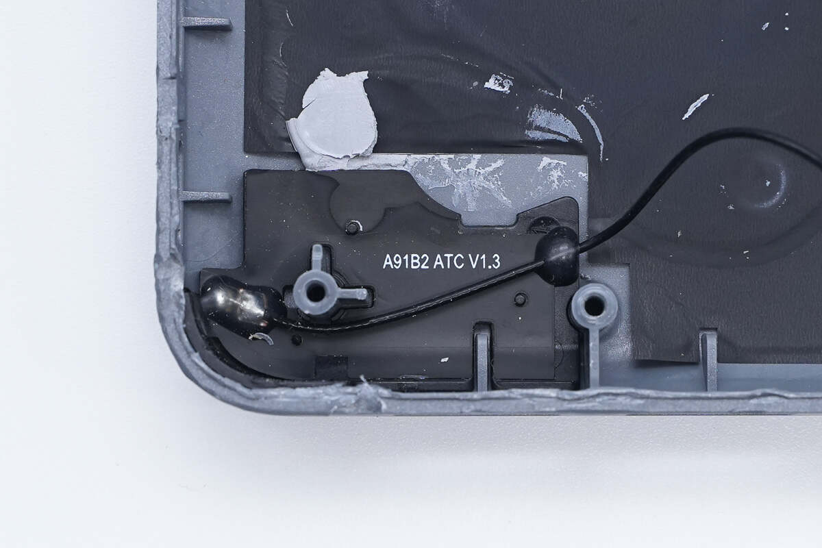

FPC天线贴在端角处,连接导线打胶固定保护。
天线连接器特写。

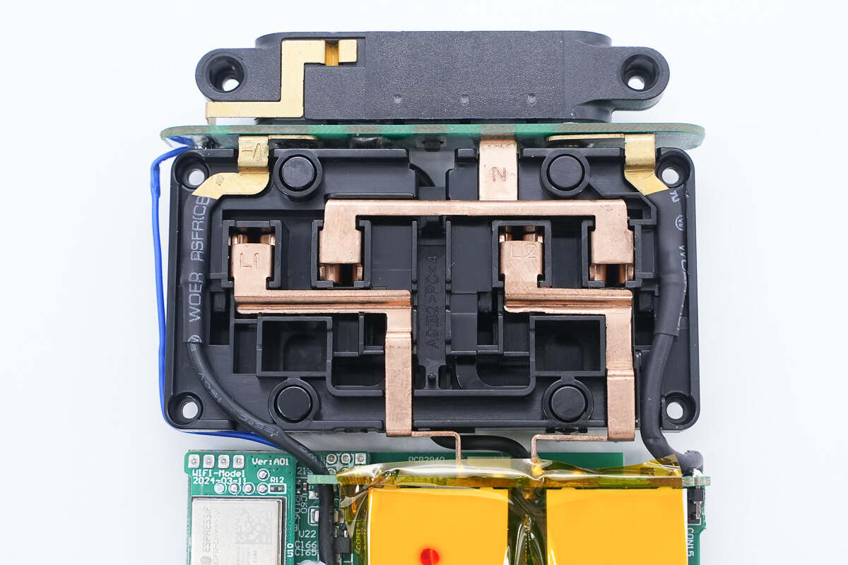

AC插座为一体式塑料壳,内部采用一体铜带并冲压L1、L2和N字样,并与主板上的继电器小板锡焊连接。另外两侧铜带与导线连接为PCBA模块提供直流电,锡焊处套有热缩管绝缘保护。

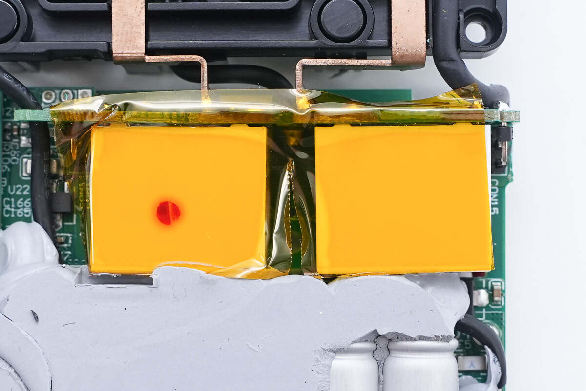

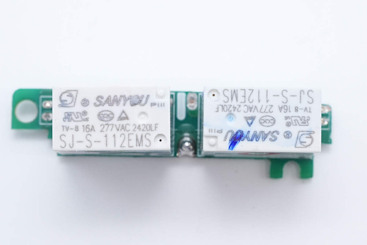

两颗继电器焊接在独立小板上,并且包裹耐高温绝缘胶带保护。

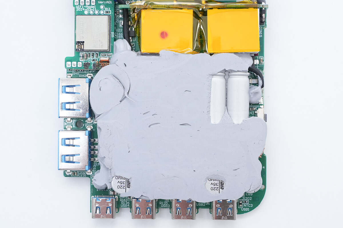

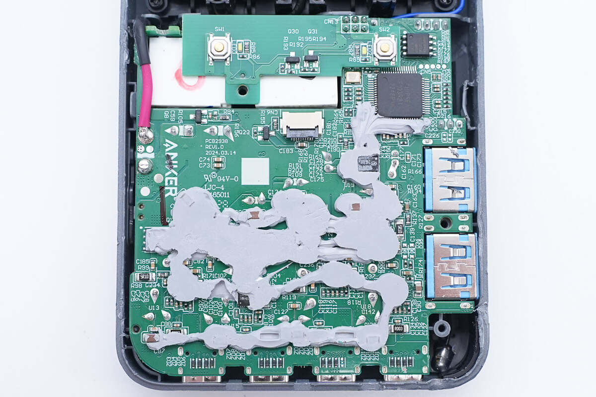

PCBA模块正面大面积填充导热胶帮助器件散热。

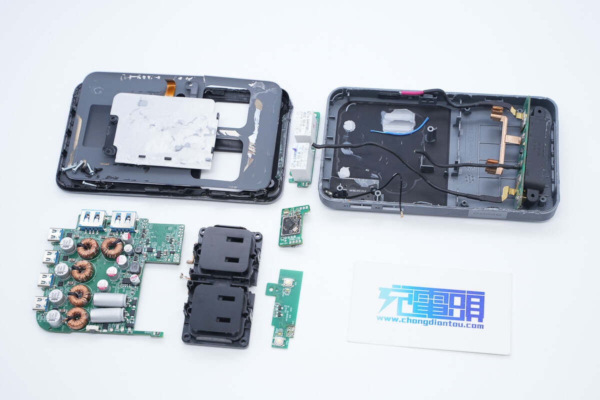

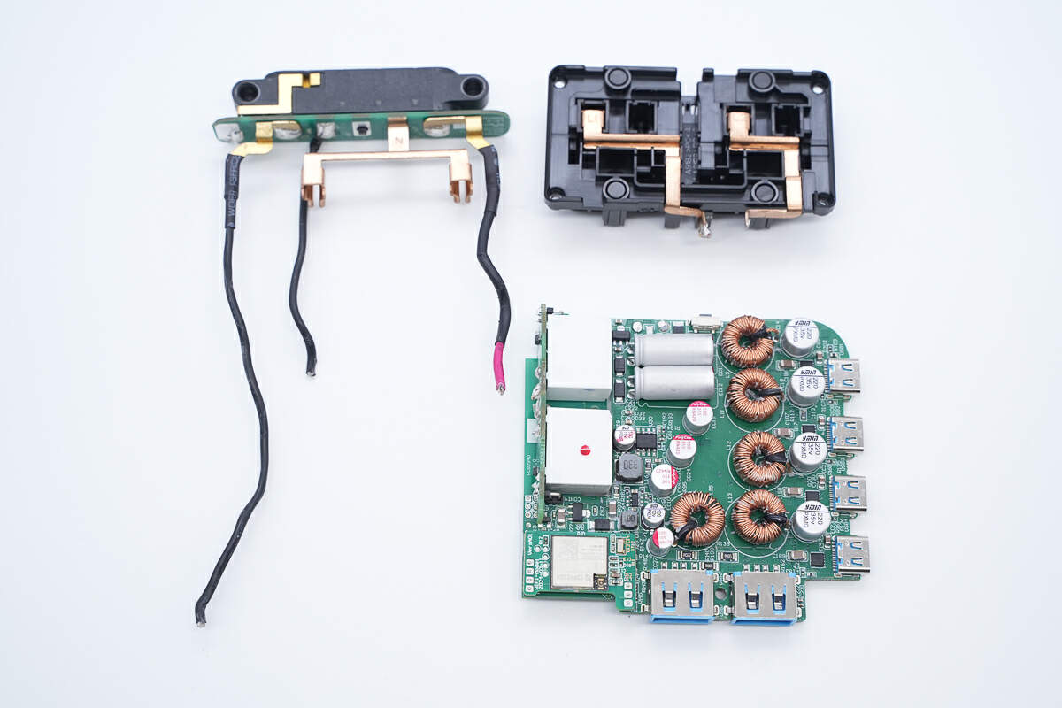

将插座内部三大模块分离,并把PCB板上导热胶清理干净,方便进一步观察。

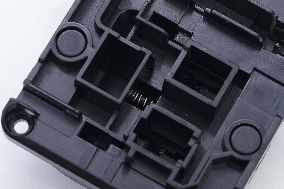

AC插座塑料壳上设计有安全门,保证用户用电安全。

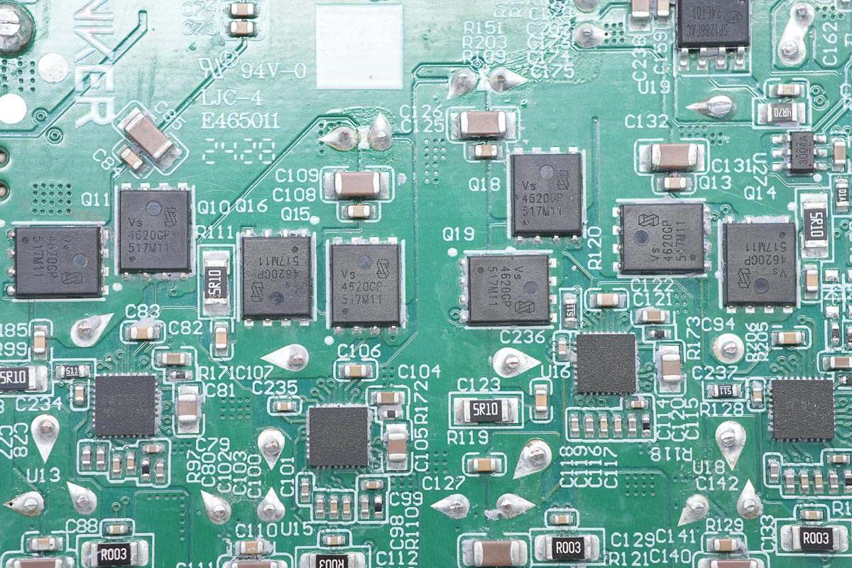

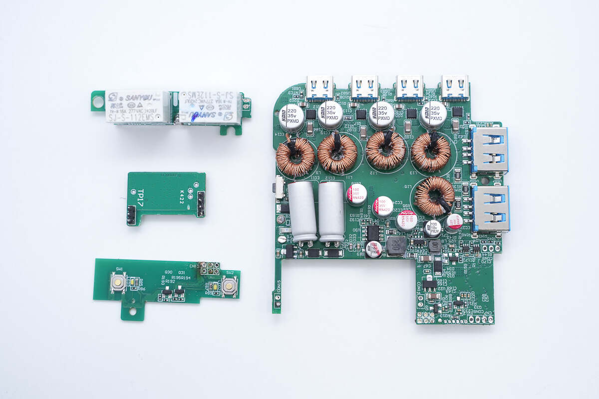

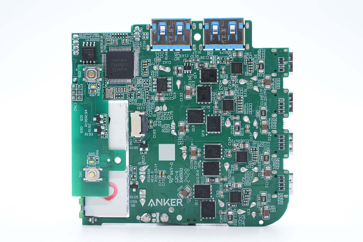

PCB主板左侧焊接继电器小板、WiFi功能小板,下方和右侧边缘布局六个USB母座,正面设有滤波固态电容、同步降压转换器、磁环降压电感、输出VBUS开关管等器件。

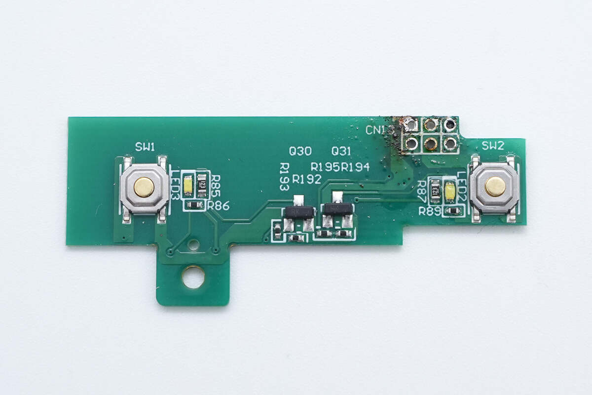

板子背面设有MCU、存储器以及四个USB-C接口的降压协议芯片以及降压开关管,还有两个USB-A口的同步降压转换器等器件。控制AC插座通断电的开关键也是设计在独立小板上。
将三块独立小板也拆下。
两颗继电器来自SANYOU三友,型号SJ-S-112EMS,触点容量为16A,耐冲击电压10000V,线圈电压为12V,通过了UL、c-UL、TUV、CQC、VDE认证。
AC插座开关键特写,旁边还设有LED指示灯。

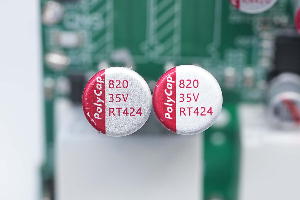

两颗输入滤波固态电容来自PolyCap柏瑞凯,规格均为820μF35V。
另外三颗滤波固态电容也是来自柏瑞凯,规格均为100μF35V。

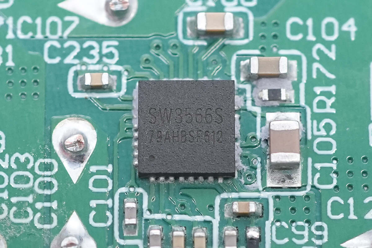

四个USB-C口采用四路独立降压电路设计,均为一颗主控芯片搭配两颗MOS管,且方案完全一样。篇幅原因,仅对其中一组进行特写介绍。

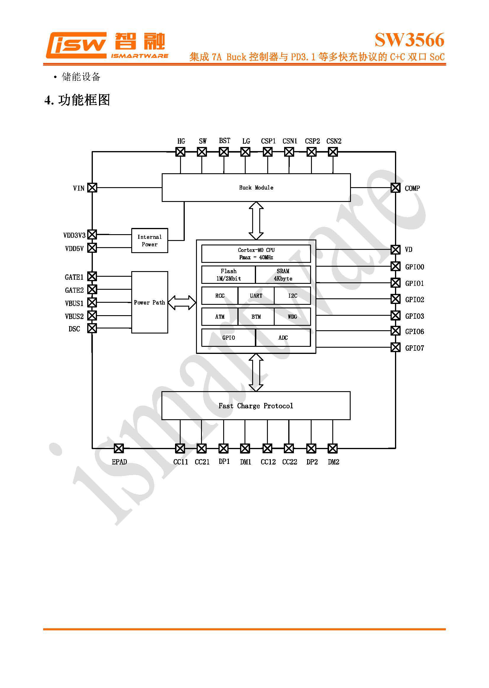

四路降压电路主控芯片都是采用智融科技SW3566S,这是一款集成7A Buck控制器,支持140W(28V@5A)功率输出,且支持PD3.1等多快充协议的C+C双口SoC。
SW3566S内嵌ARM Cortex-M0内核,集成Type-C接口逻辑,PD3.1 PHY,UFCS PHY,SCP/AFC PHY,TFCP PHY以及QC/PE/SFCP等快充协议检测电路,外围只需少量的器件,即可组成完整的高性能的C+C双口快速充电解决方案。
SW3566S集成了CC/CV模式,双口管理逻辑和母线电压检测,搭配对应的降压开关管和VBUS开关管即可实现双口降压输出。芯片内置的降压转换器工作频率有125KH、180KH、333KH、500KH,支持PWM和PFM工作模式。输出电流,线损补偿等保护阈值均可通过MCU进行设定,内置的ADC可实现输入输出电压,输出电流,芯片温度等9个通道的数据采样,支持外接MCU进行参数显示。
SW3566S支持36V输入电压,最高输出电流7A,芯片内置软启动,输入过压/欠压保护,输出过压/欠压保护,输出过流/短路保护,DP/DM/CC过压保护,芯片过温保护和外接NTC热敏电阻保护,以及限功率保护。芯片采用QFN4*4-32封装。
智融科技SW3566资料信息。

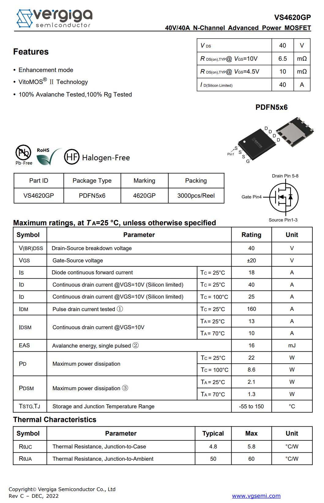

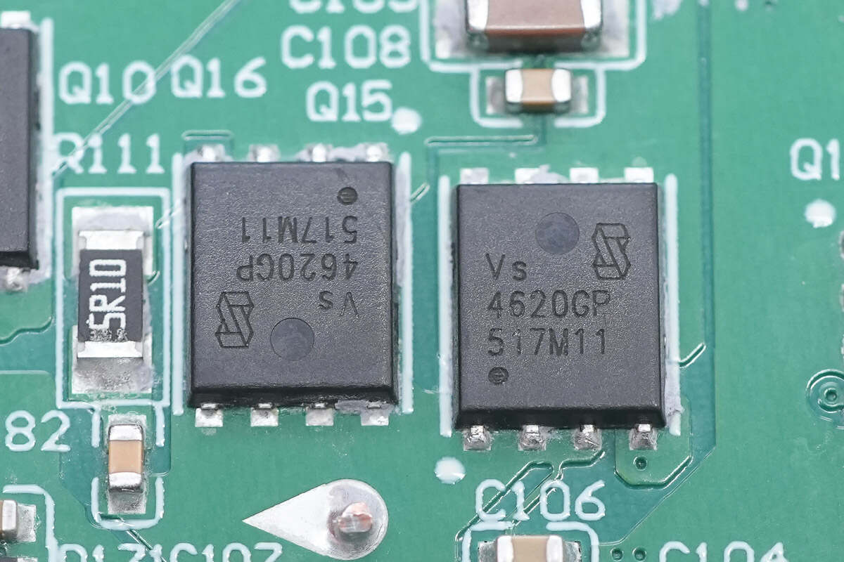

搭配的同步降压开关管也都是采用威兆半导体VS4620GP,是一颗耐压40V的NMOS,导阻为6.5mΩ,采用PDFN5*6封装。
威兆半导体 VS4620GP 资料信息。

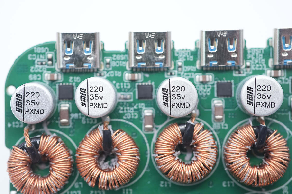

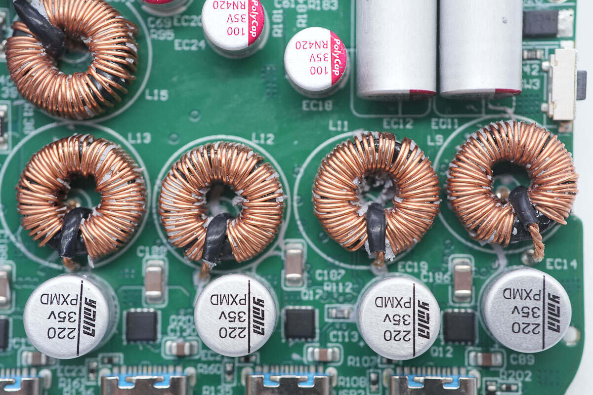

四颗降压电感特写。
四颗降压输出滤波电容来自永铭,为NPX固态电容,规格均为220μF35V。

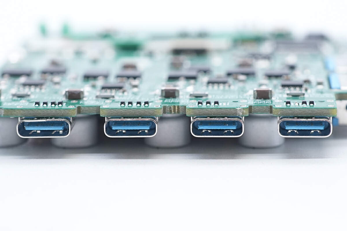

四口USB-C接口母座特写。

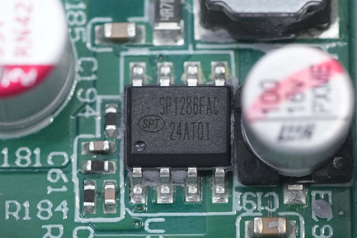

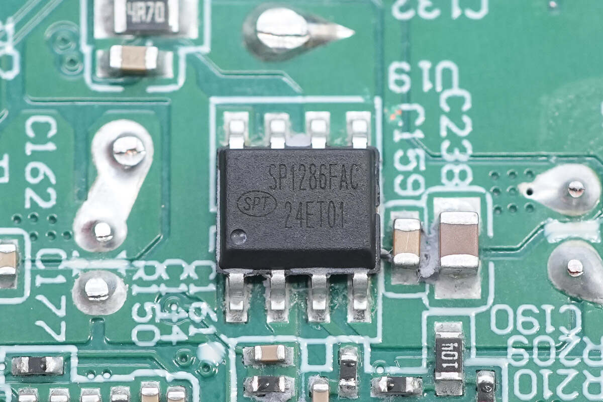

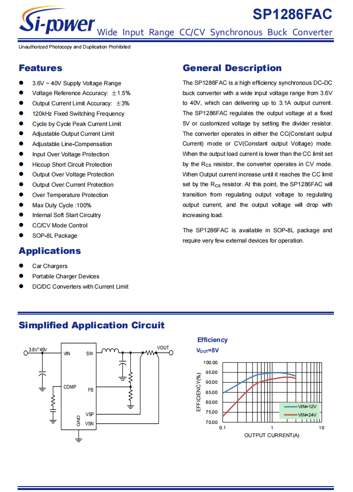

用于两个USB-A口的同步降压转换器来自硅动力,型号SP1286FAC,这是一款输入电压范围为3.6-40V的高效同步DC-DC降压转换器,内部集成开关管,开关频率为120kHz,具备全面的保护功能,可提供高达3.1A的输出电流。
SP1286FAC将输出电压调节到固定值5V或通过设置分压电阻来定制电压。SP1286FAC采用SOP-8L封装,仅需要很少的外部元件来运行。

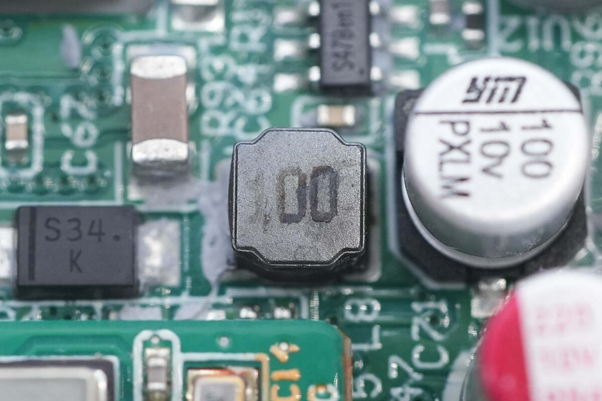

搭配的降压电感特写。

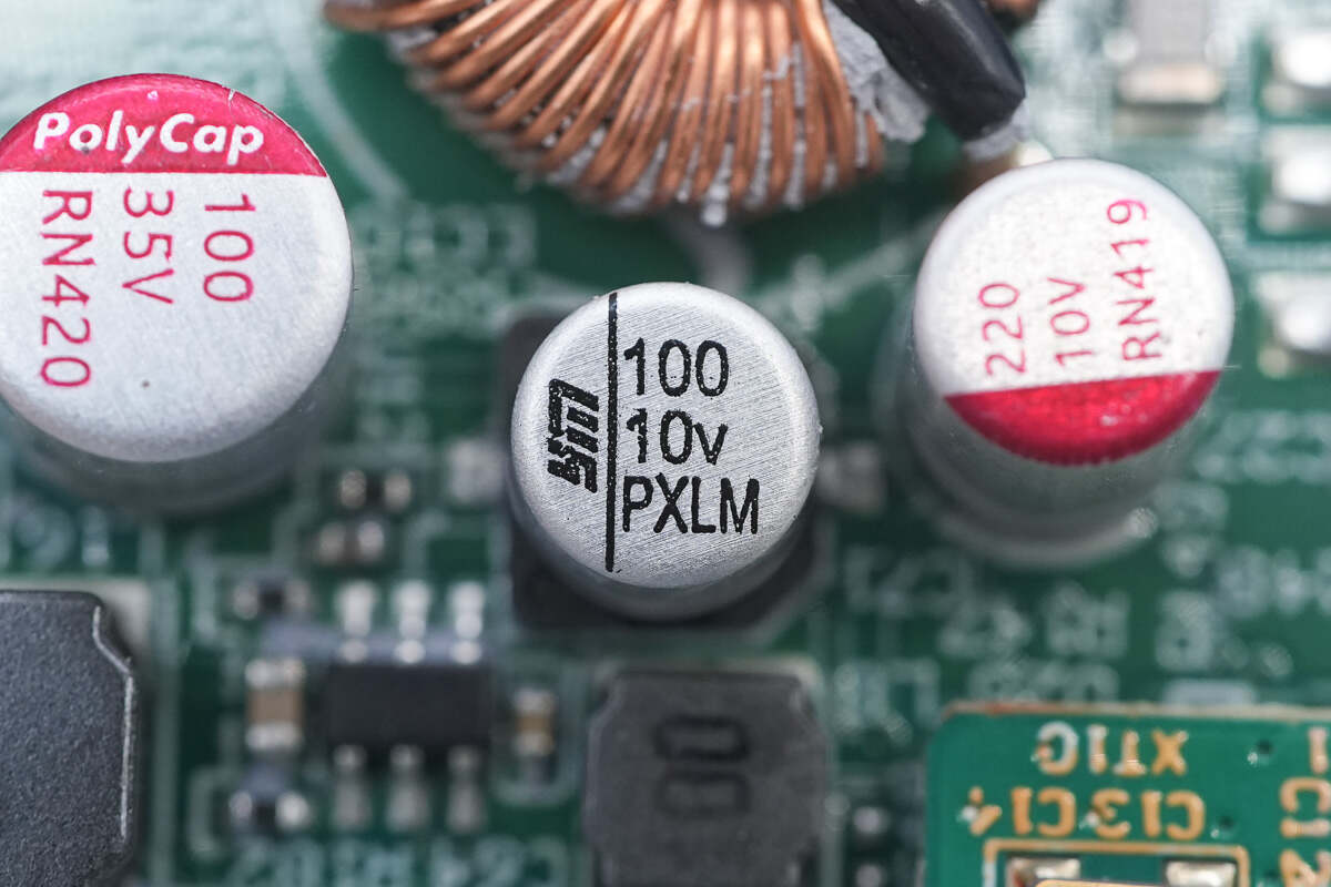

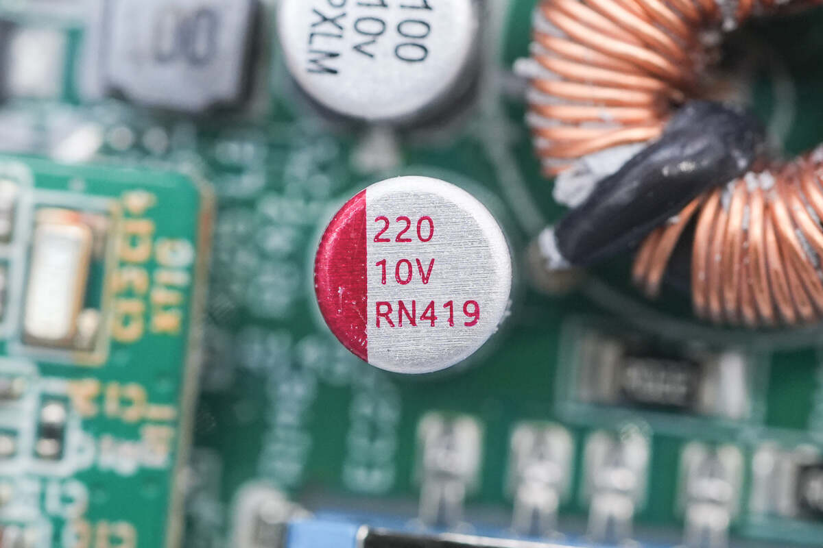

降压输出滤波固态电容来自永铭,规格为100μF10V。
另一颗降压输出滤波固态电容规格为220μF10V。

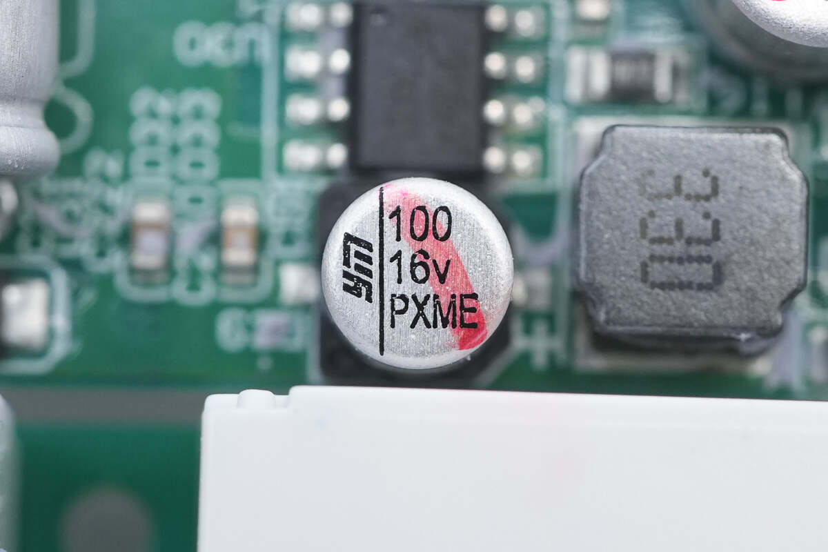

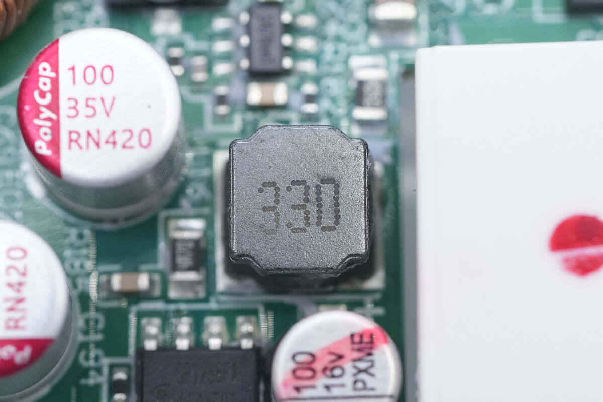

此外还设有一路降压电路用于降压为MCU供电,采用的降压转换器也是硅动力SP1286FAC。
搭配的33μH降压电感特写。
降压输出滤波固态电容来自永铭,规格为100μF16V。

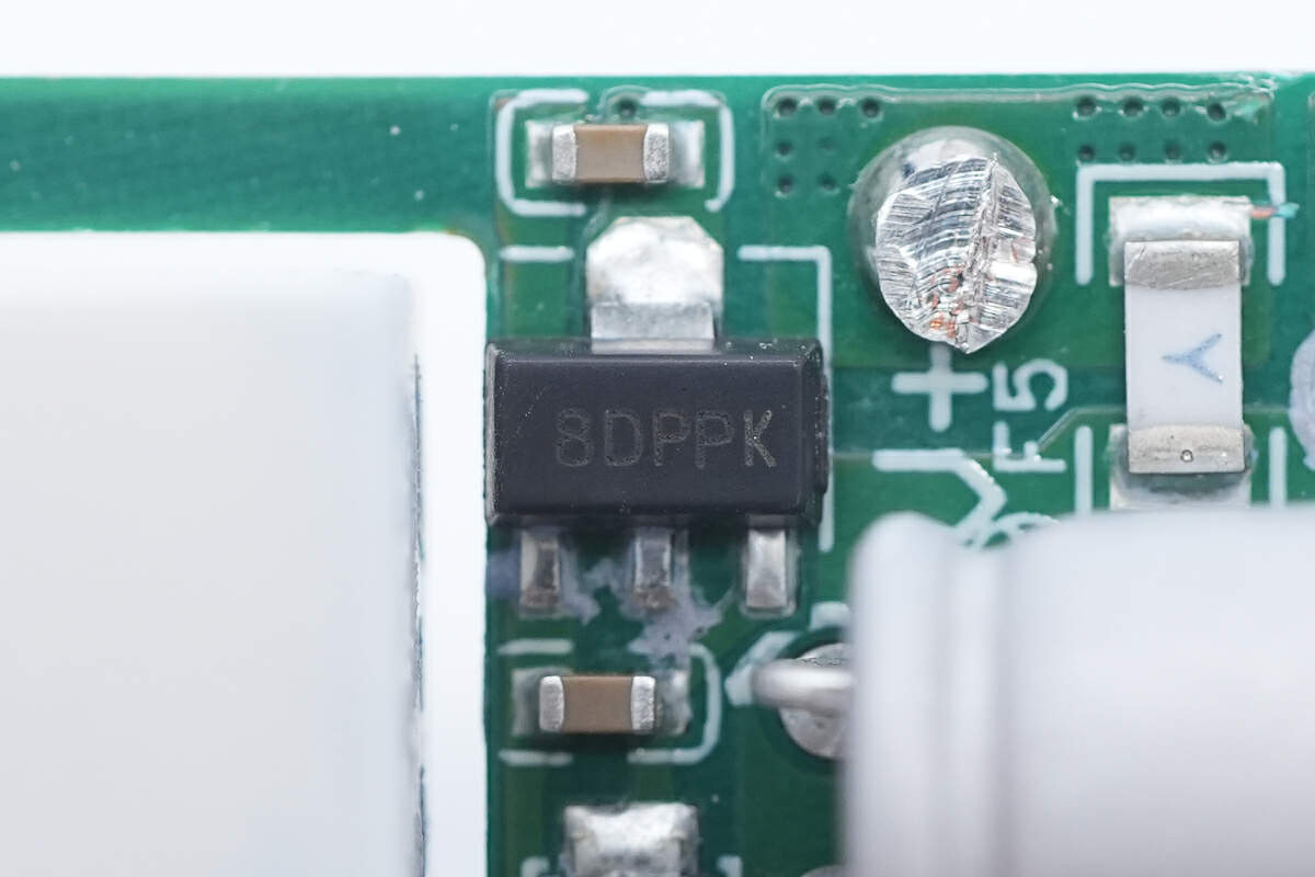

为MCU供电的稳压芯片来自LRC乐山无线电,丝印8DP,型号为LR6375A50P,支持36V输入电压,输出电压5V,输出电流为250mA,采用SOT89封装。

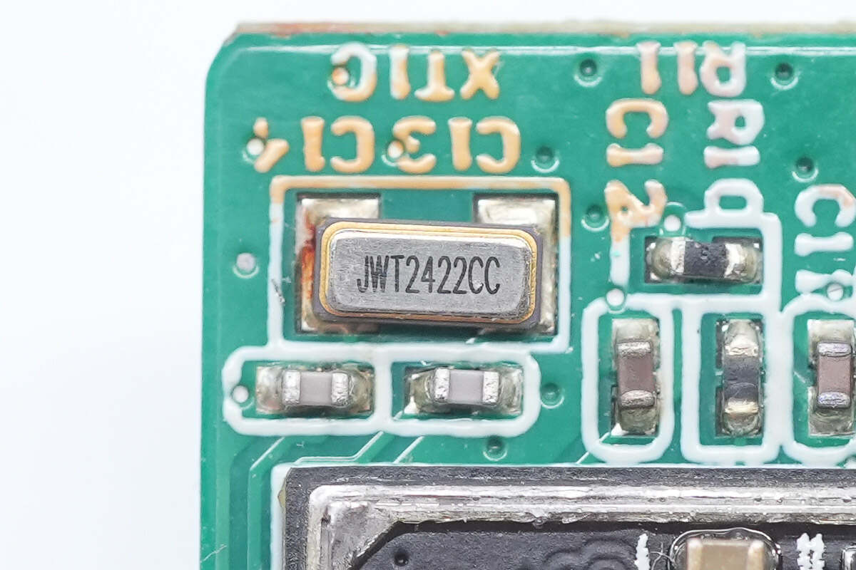

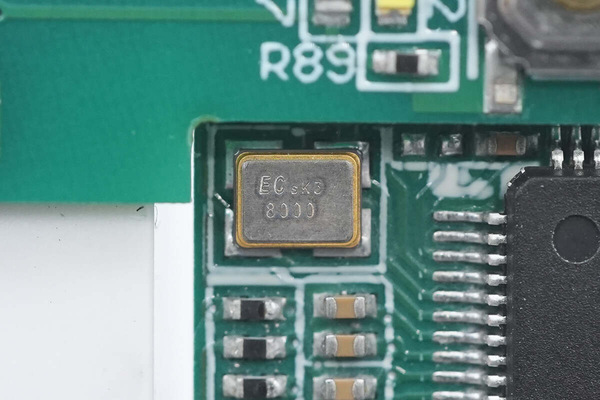

外置8.000MHz晶振特写。

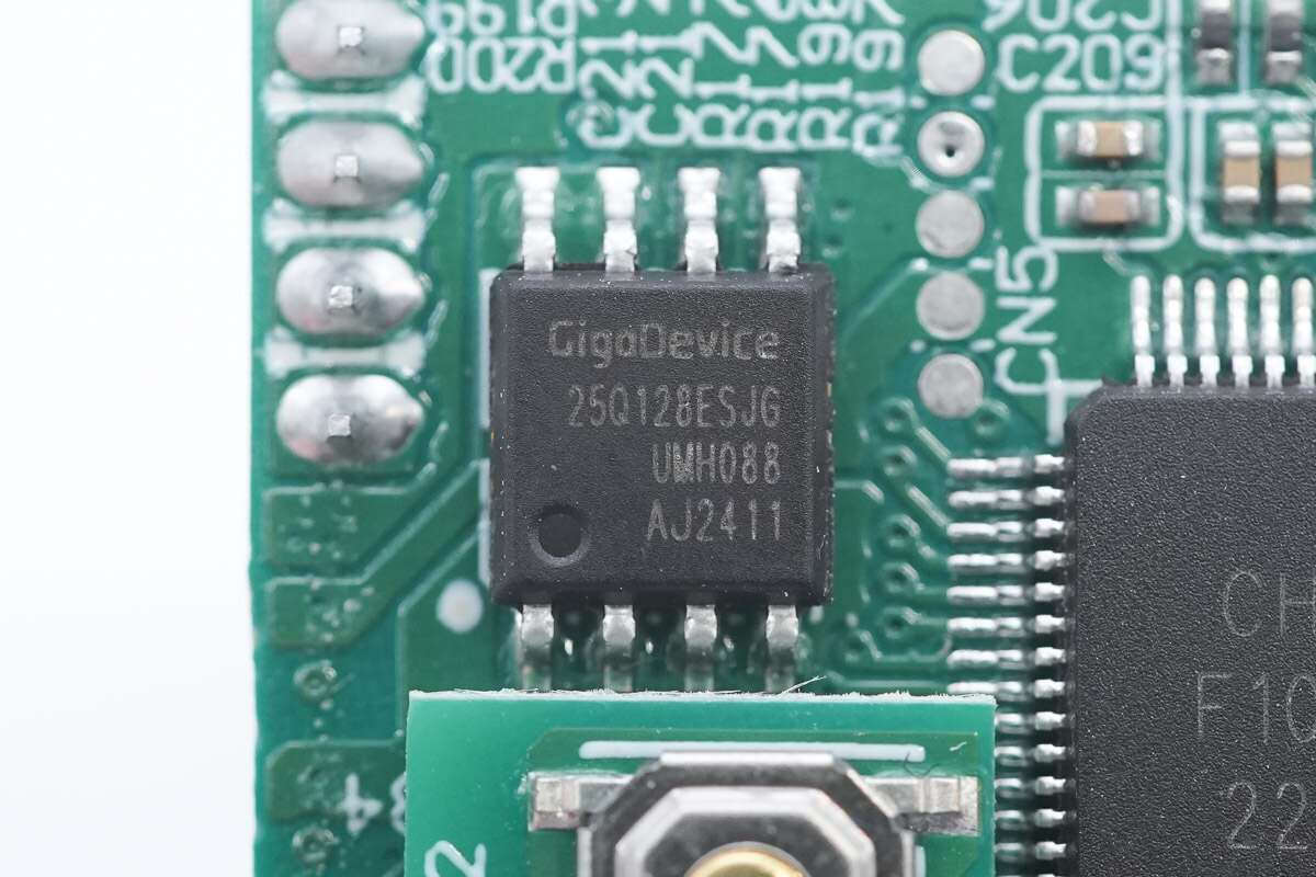

存储器来自GigaDevice兆易创新,型号GD25Q128E,用于存储配置信息,采用SOP8封装。

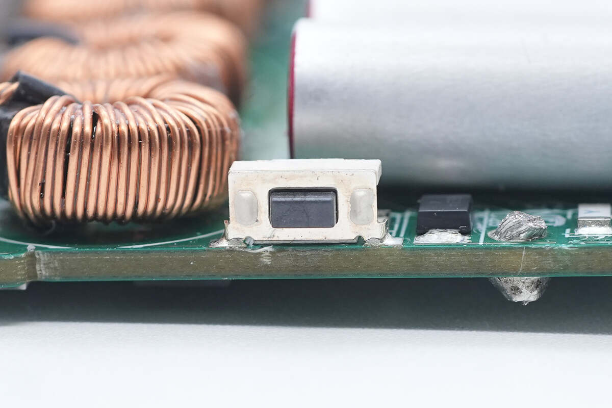

屏幕切换功能键特写,贴片焊接。

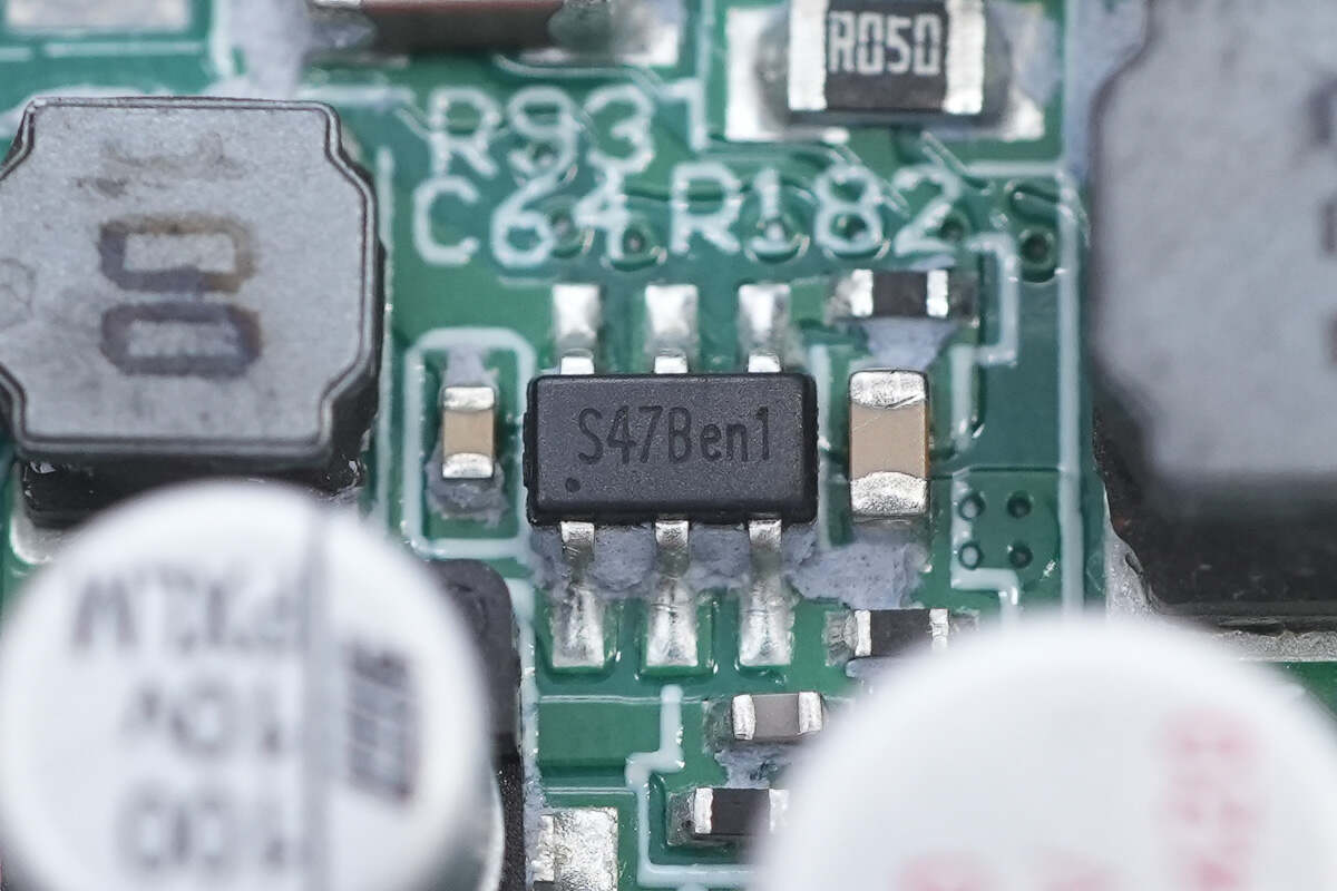

另一颗降压芯片来自拓尔微,丝印S47B,型号为STI3470,是一颗全集成,高效率的同步降压转换器,支持18V输入耐压,支持2A输出电流。芯片开关频率为600kHz,采用斜率补偿电流模式控制,具有出色的线路和负载瞬态响应。芯片内置过流保护,输入过压保护和过热关断,采用SOT23-6封装。
搭配的10μH降压电感特写。

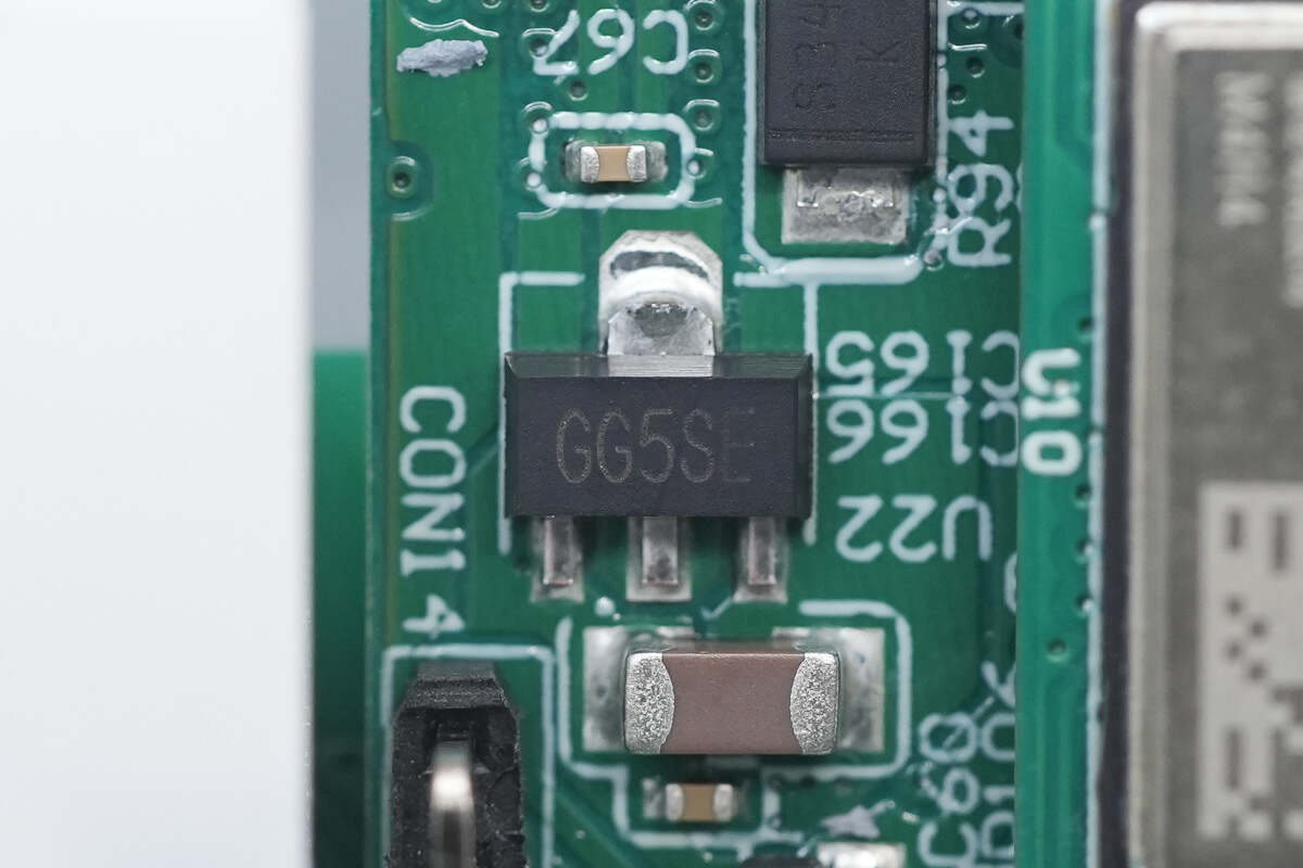

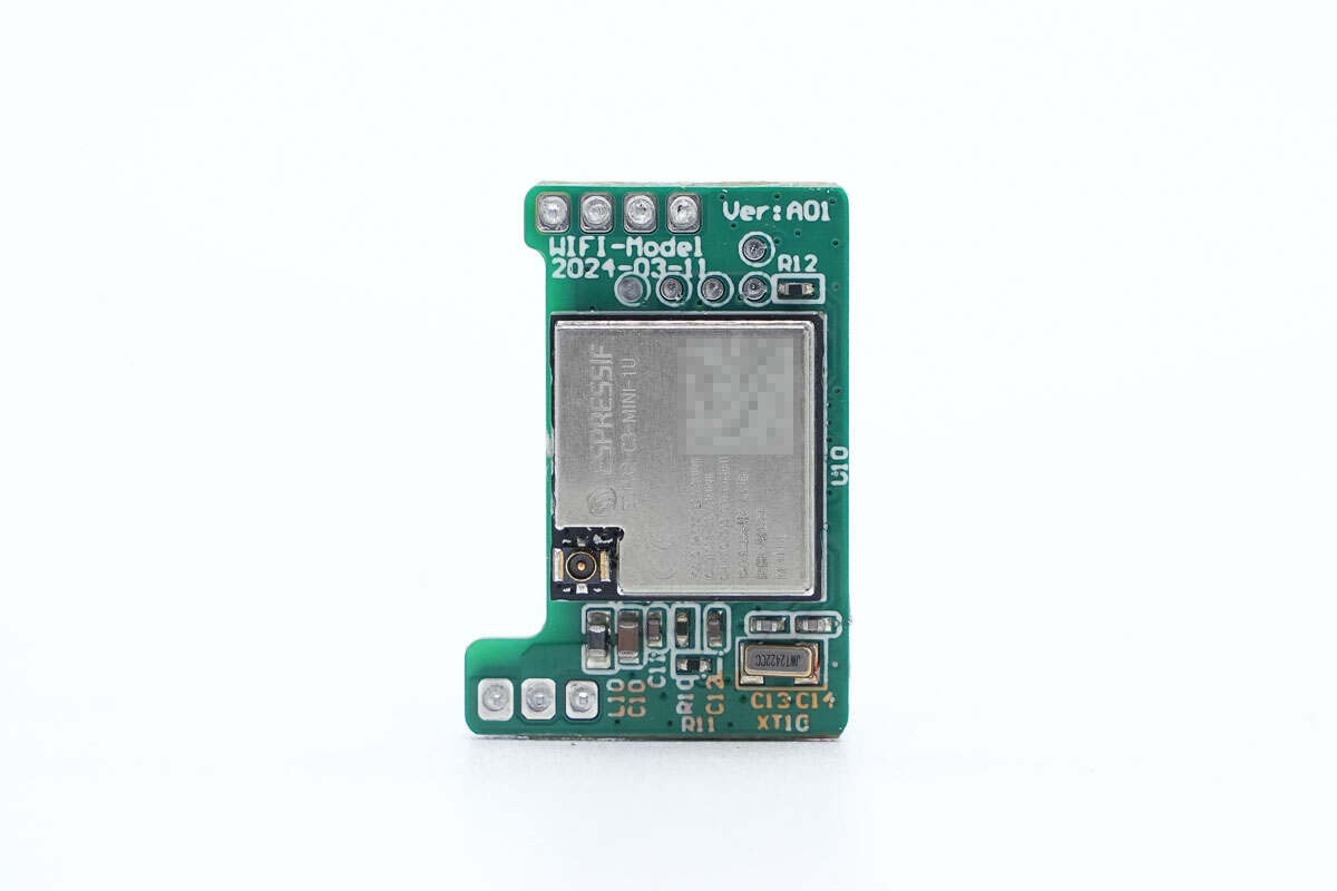

为WiFi功能小板供电的稳压芯片丝印GG5SE。

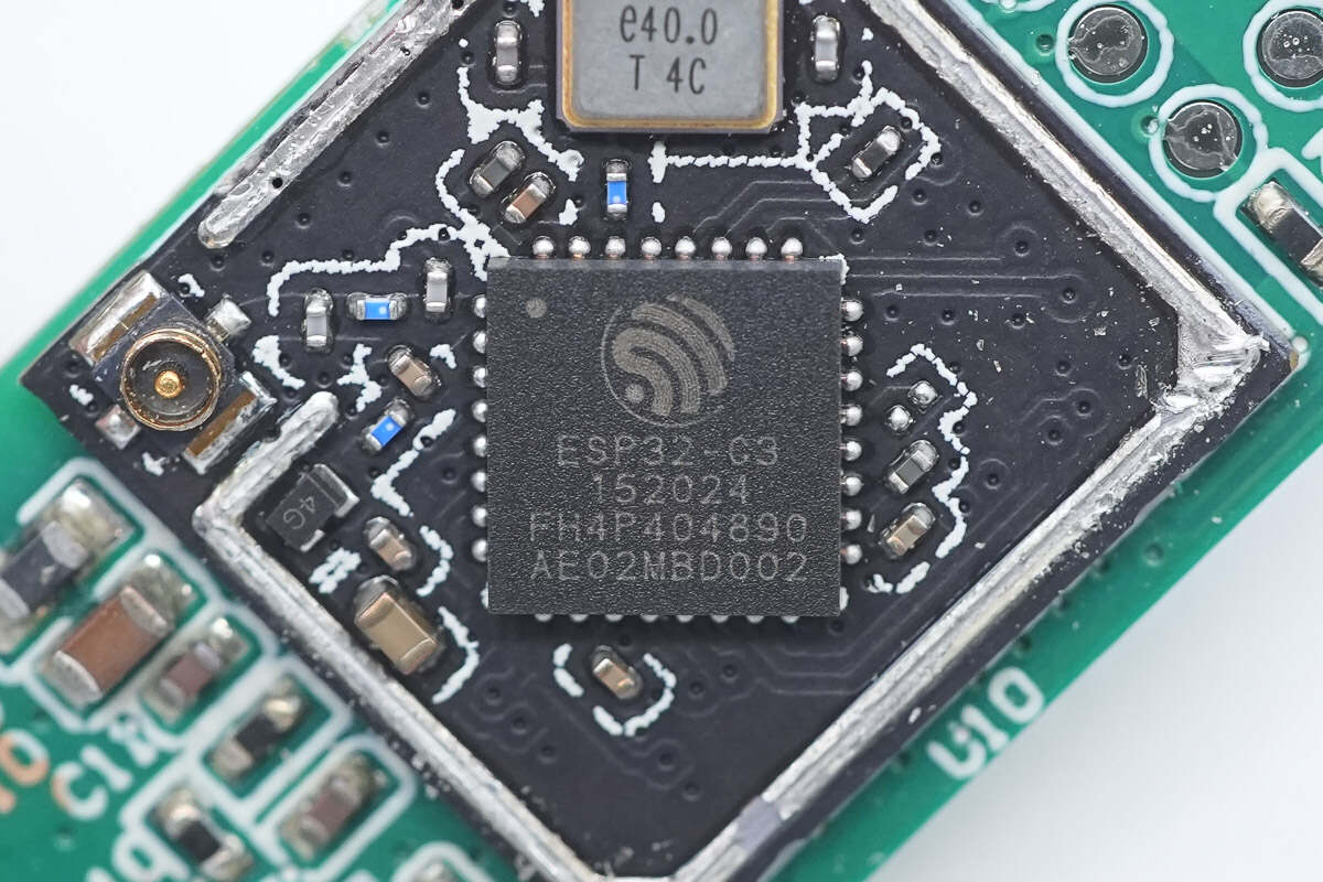

用于WiFi功能支持的通信模组来自乐鑫,型号ESP32-C3-MINI-1U。
屏蔽罩下WiFi连接芯片来自乐鑫,型号ESP32-C3,搭载 RISC-V 32位单核处理器,支持2.4G Wi-Fi 和 Bluetooth 5(LE),为物联网产品提供行业领先的射频性能、完善的安全机制和丰富的内存资源。ESP32-C3对Wi-Fi和Bluetooth 5(LE)的双重支持降低了设备配网难度,适用于广泛的物联网应用场景,采用QFN32封装。
40.0MHz时钟晶振特写。
贴片时钟晶振特写。
