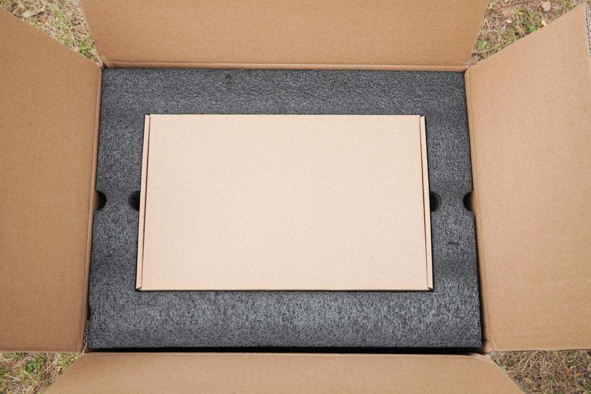

打开包装映入眼帘的是配件盒,采用泡棉包裹,防护到位。
配件盒内有 AC交流充电线、DC车充线以及用户手册。

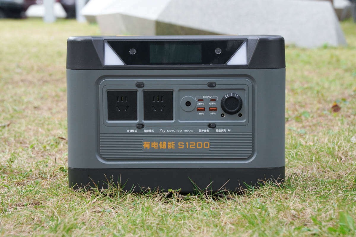

户外电源整体采用灰黑拼接配色,外壳采用94-V0级防火防弹原材料外壳配合蜂窝状加强结构,防火阻燃抗冲击,对内部电芯保护更加到位。

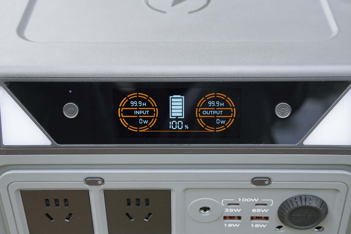

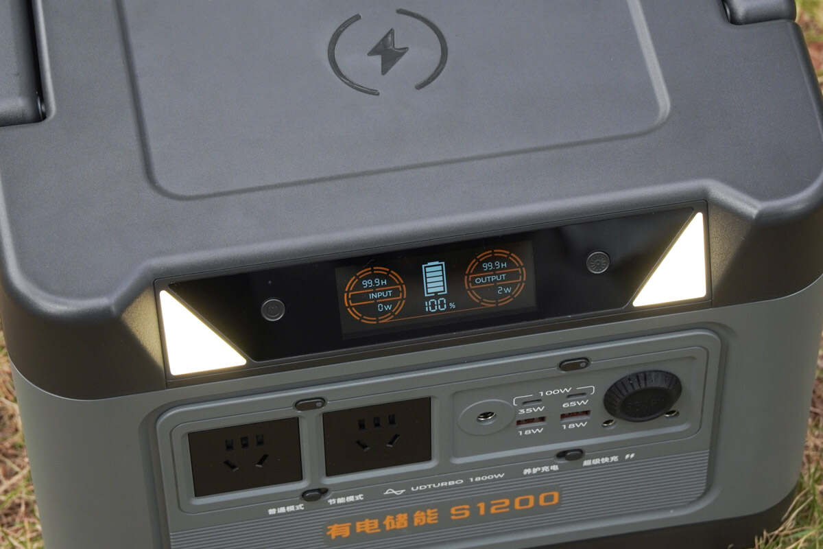

前面板上方带有一块45°多功能高清 LED 显示屏,可显示电量百分比,充放电功率、剩余时间,功能显示等信息,显示屏左侧为电源开/关按键、右侧为照明灯开/关按键,两侧三角造型为高亮度LED面板。
LED面板提供三种亮度模式可调,具有户外 SOS 救援模式,户外游玩安全更加有保障。

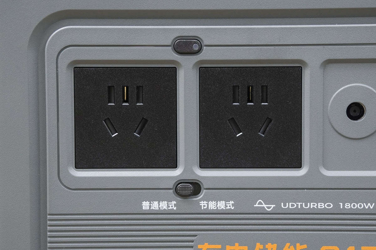

前面板左侧有两组220V强电接口。并带有开/关按键,避免婴幼儿误触接口,同时下方带有普通/节能两种模式,用户可根据使用场景进行调整。
前面板右侧为 DC充电端口、2C2A四组USB充电端口、12VDC车充端口,同样带有开/关按键,下方为养护充电/超级快充模式切换拨杆。

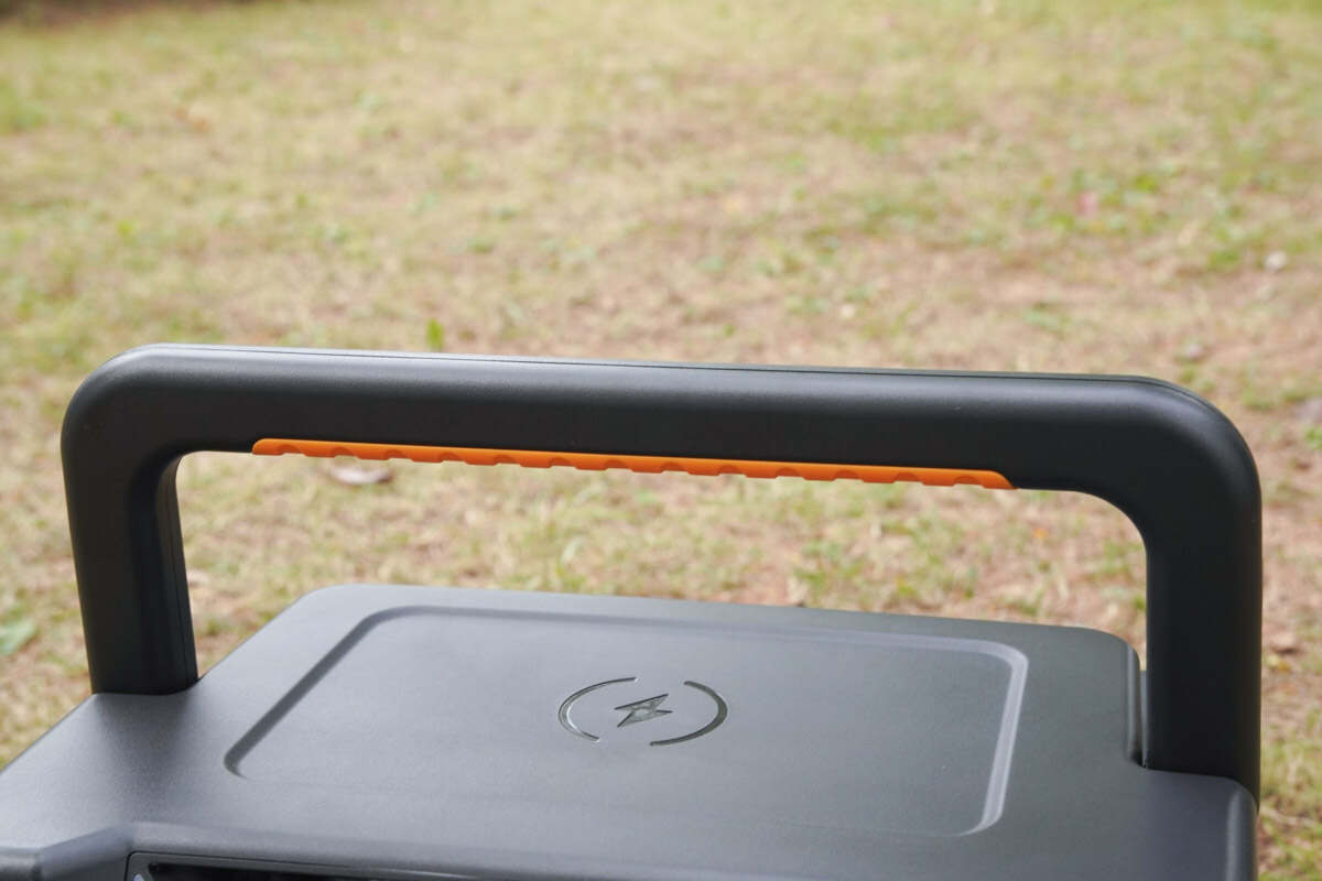

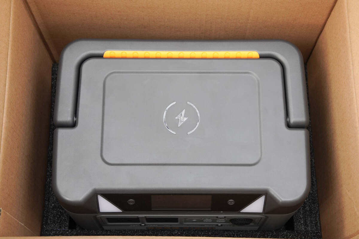

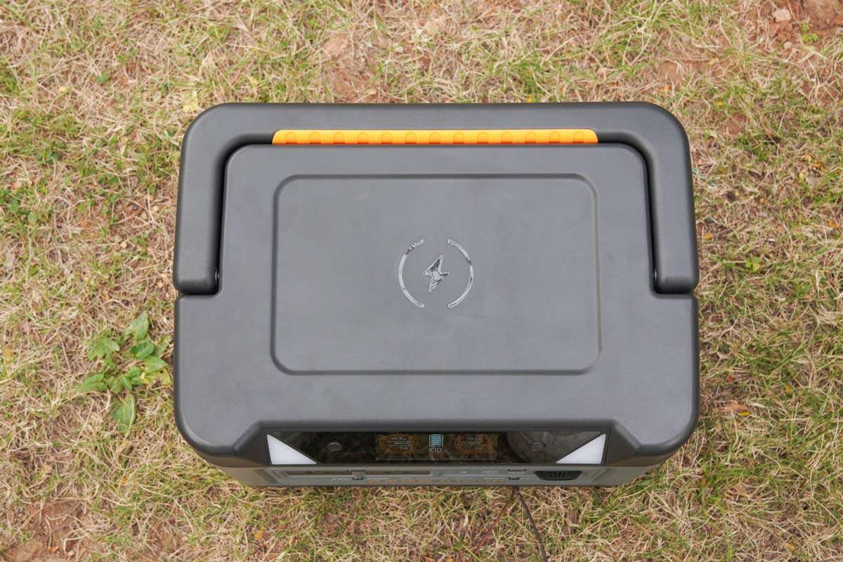

户外电源顶部带有无线充电,采用小闪电标识划分出区域。
可为配备无线充电的设备供电,节省前面的USB充电端口。

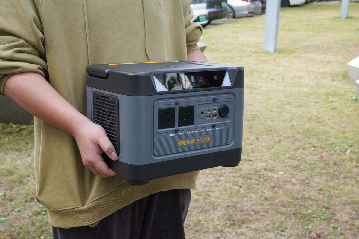

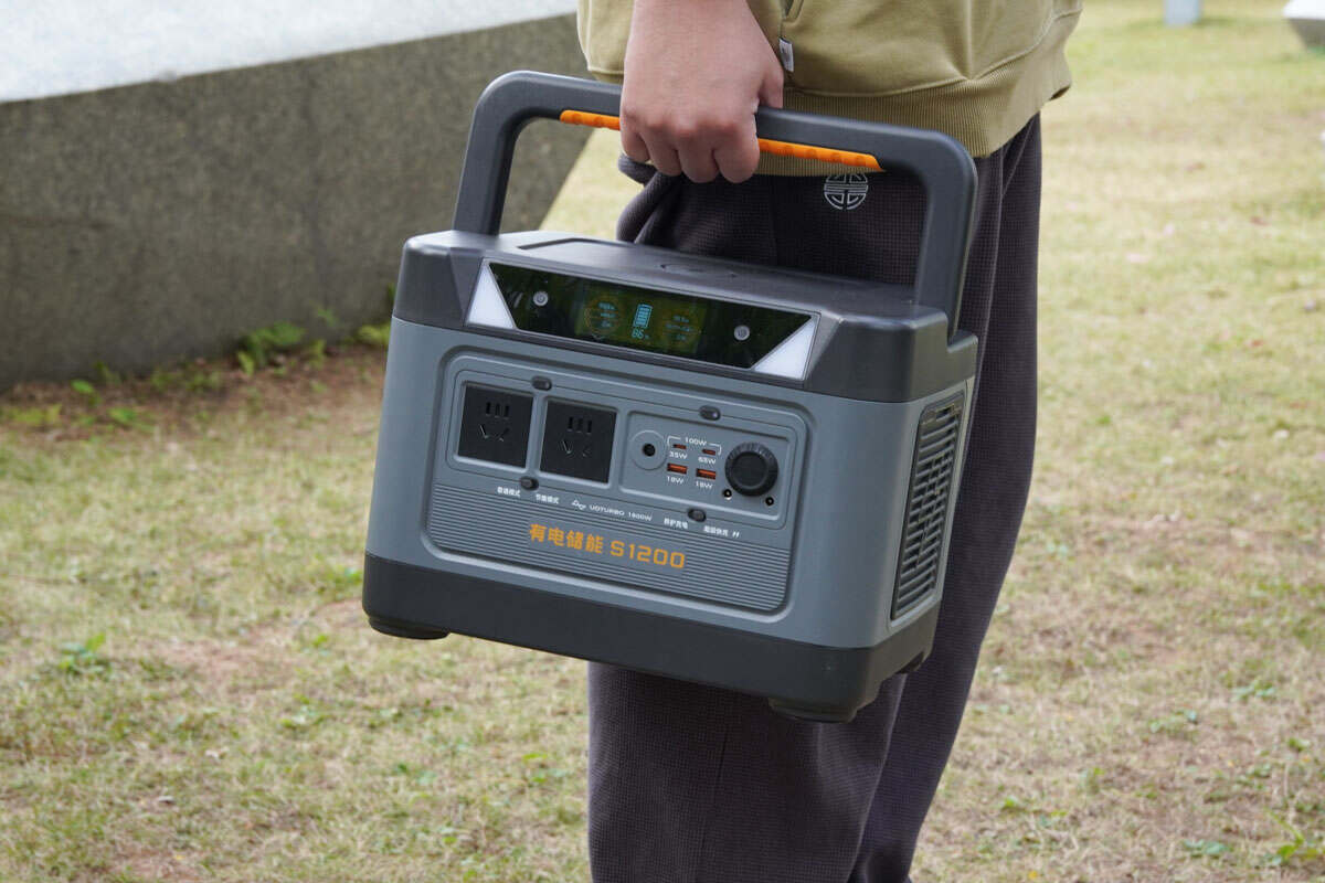

顶部配置了隐藏式折叠提手,中间橙色区域为高低错落的软材质,符合人体工程学的同时增加摩擦力,提起时更加舒适省力。
成年男子提起时丝毫不费力。
得益于人体工学设计,通过底部凹槽扣手,抱起轻松舒适。

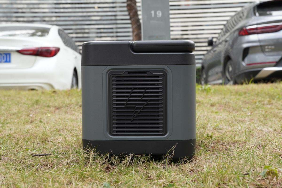

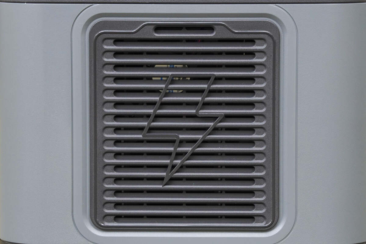

机身侧面设有通风散热口,挡板格栅式设计并有闪电标志,增强了产品的电源类型属性。
散热格栅内部带有主动散热风扇,在高功率工作时辅助户外电源散热,以获得最佳性能释放。

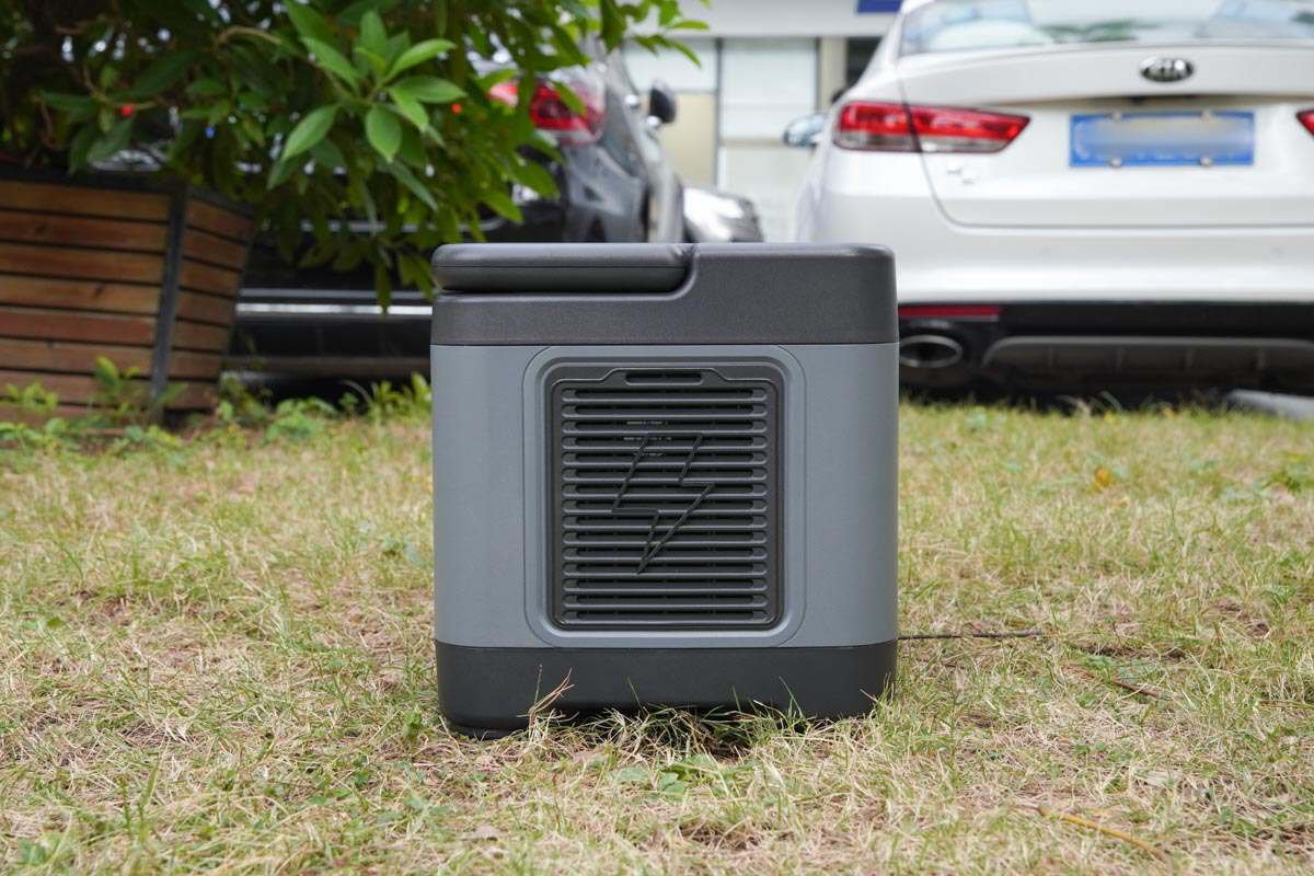

另一侧同样为散热格栅,但为被动散热通风属性,没有散热风扇。

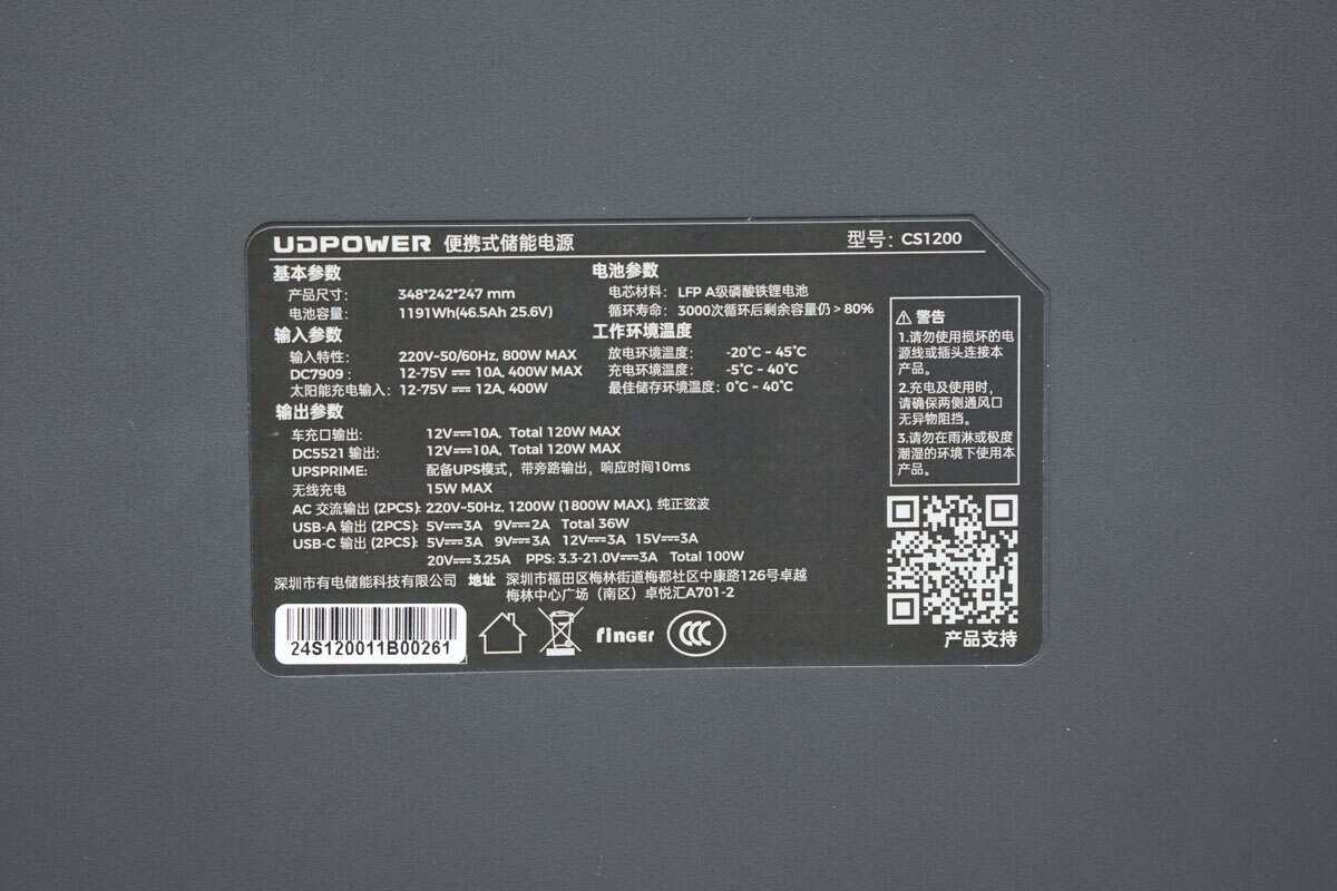

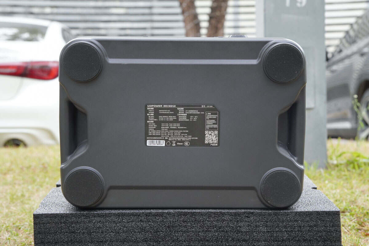

底部四个对角均有橡胶脚垫,中间为产品参数铭文贴纸。
名称:UDPOWER 便携式储能电源;型号:CS1200;
产品尺寸:348*242*247 mm;
电池容量:1191Wh(46.5Ah 25.6V);
电芯材料: LFP A级磷酸铁锂电池;
循环寿命:3000次循环后剩余容量仍>80%;
输入特性:220V-50/60Hz 800W MAX;
DC7909:12-75V/10A 400W MAX;
太阳能充电输入:12-75V/12A 400W;
放电环境温度:-20℃-45℃;
充电环境温度:-5℃-40℃;
最佳储存环境温度:0℃-40℃;
车充口输出:12V/10A, Total 120W MAX;
DC5521 输出:12V/10A, Total 120W MAX;
UPSPRIME:配备UPS模式,带旁路输出,响应时间10ms;
无线充电:15W MAX;
AC 交流输出(2PCS):220V-50Hz,1200W(1800W MAX),纯正弦波;
USB-A输出(2PCS):5V/3A、9V/2A Total 36W;
USB-C输出(2PCS):5V/3A、9V/3A、12V/3A、15V/3A;
20V/3.25A、PPS:3.3-21.0V/3A Total 100W。

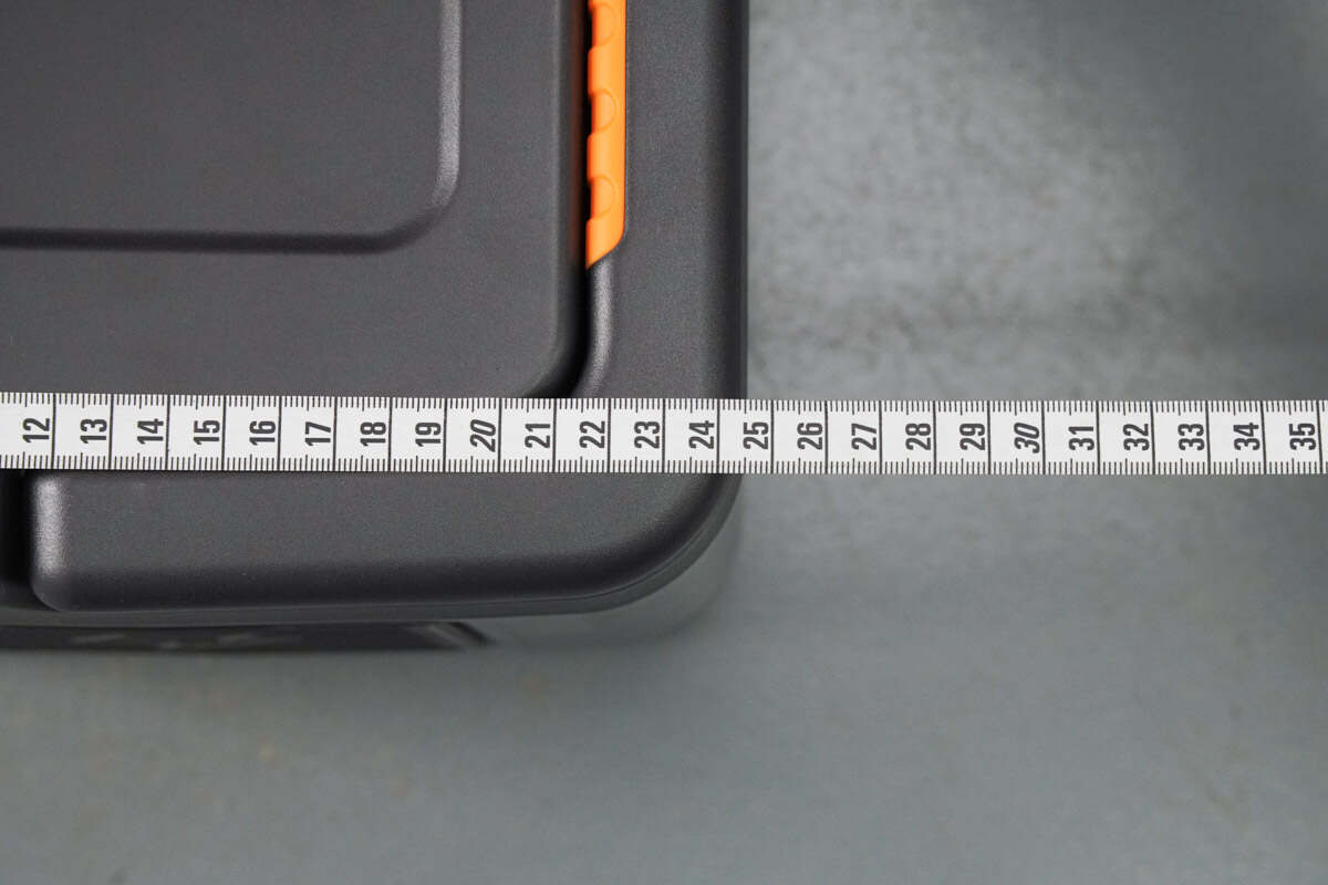

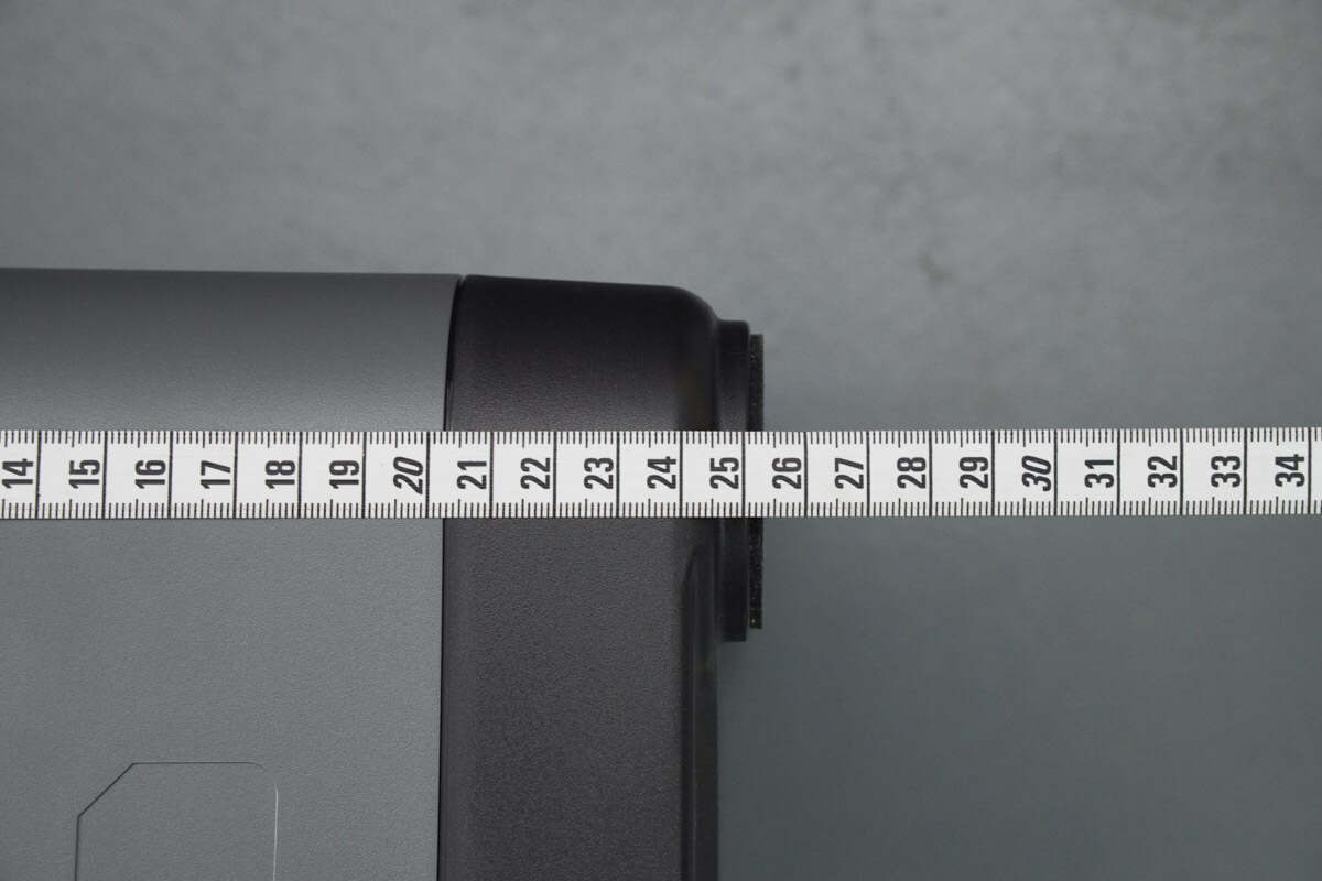

户外电源长度约为 34cm。
户外电源宽度约为 24.5cm。
户外电源高度约为 25.5cm。
户外电源重量约为 11.8Kg。

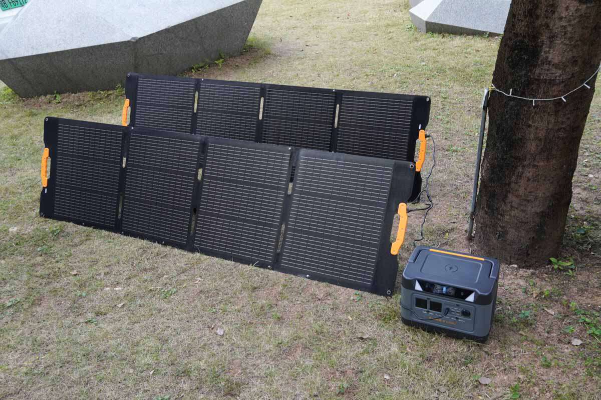

除市电充电外,UDPOWER S1200户外电源还可以使用太阳能进行充电。

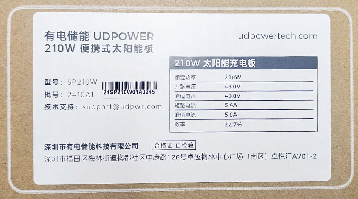

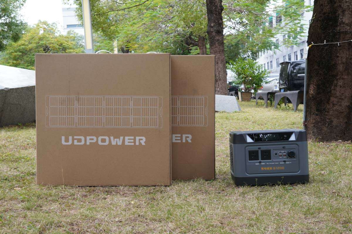

太阳板外包装同样采用牛皮纸外壳,正面印有缩略图以及“UDPOWER”Logo。
产品名称:有电储能 UDPOWER 210W 便携式太阳能板;
型号:SP210W;批号:2410A1;
额定功率:210W;开路电压:48.0V;
峰值电压:40.0V;短路电流:5.4A;
蜂值电流:5.0A;效率:22.7%。

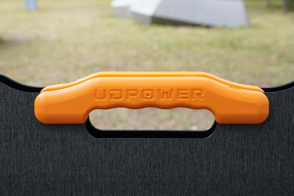

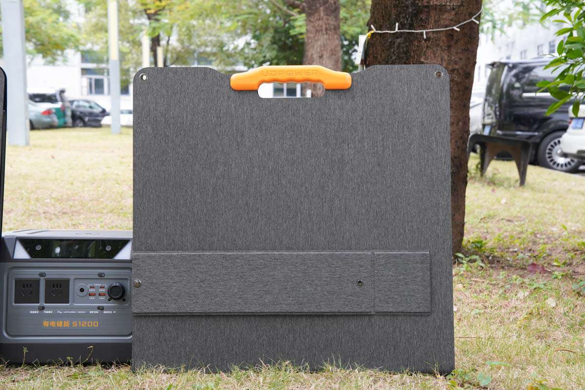

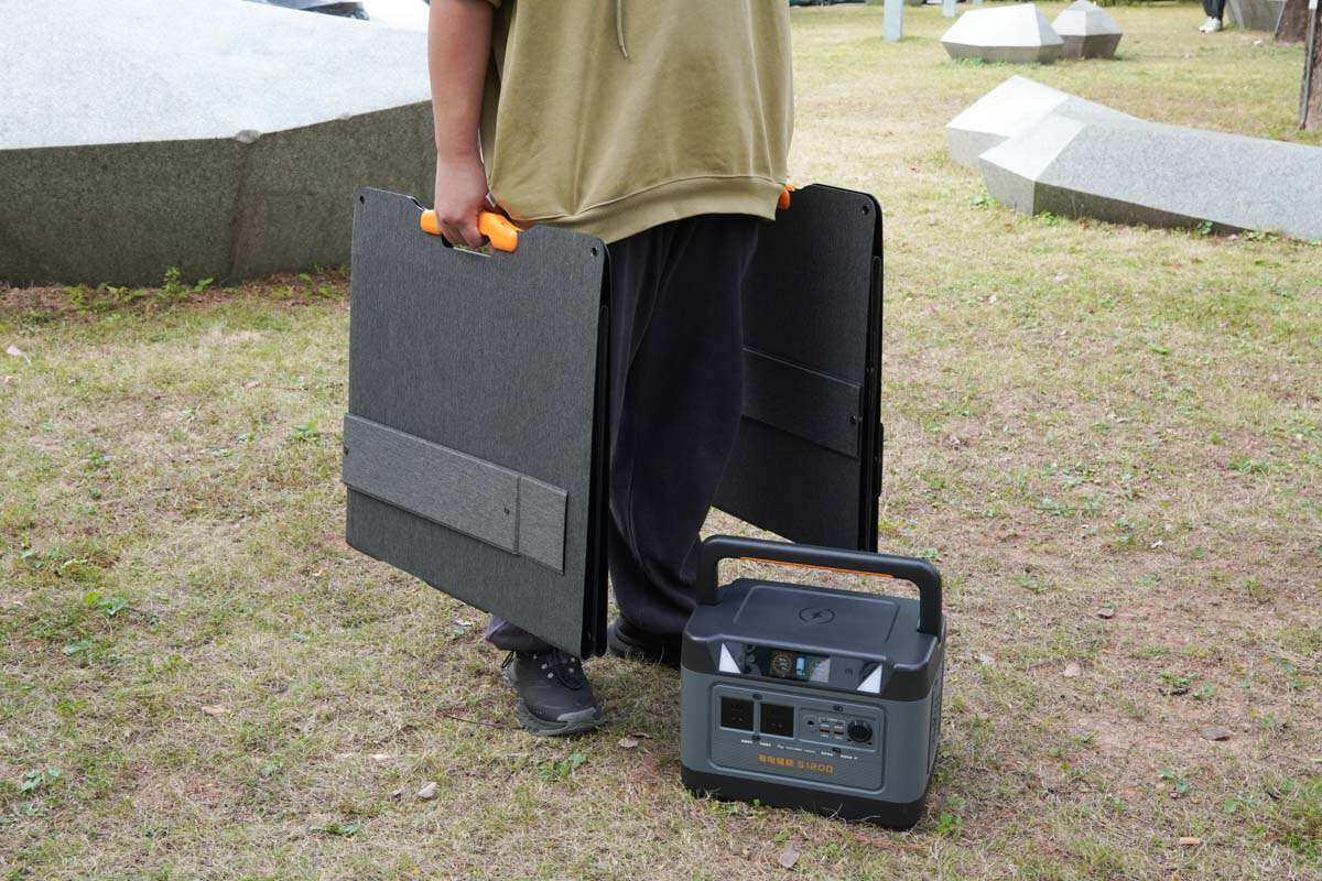

太阳能板为折叠便携式,外侧为布艺耐磨材质,上方带有提手。
提手带有“UDPOWER”Logo,细节到位。
成年男子可轻松提起两个太阳能板。

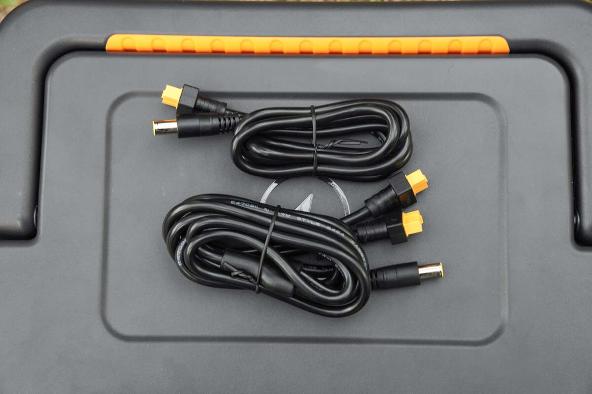

附送XT60转DC充电线以及并联线。

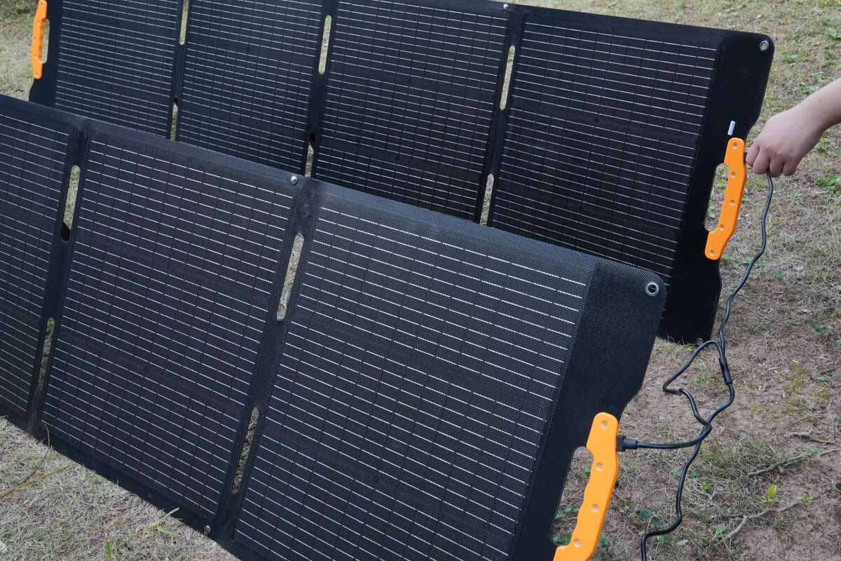

使用XT60一端接入太阳能板接口处,如果有两块太阳能板则可以使用并联线连接。
另一头接入DC充电端口。
太阳能板可提供单个210W充电功率,两组并联充电功率最高可达400W。

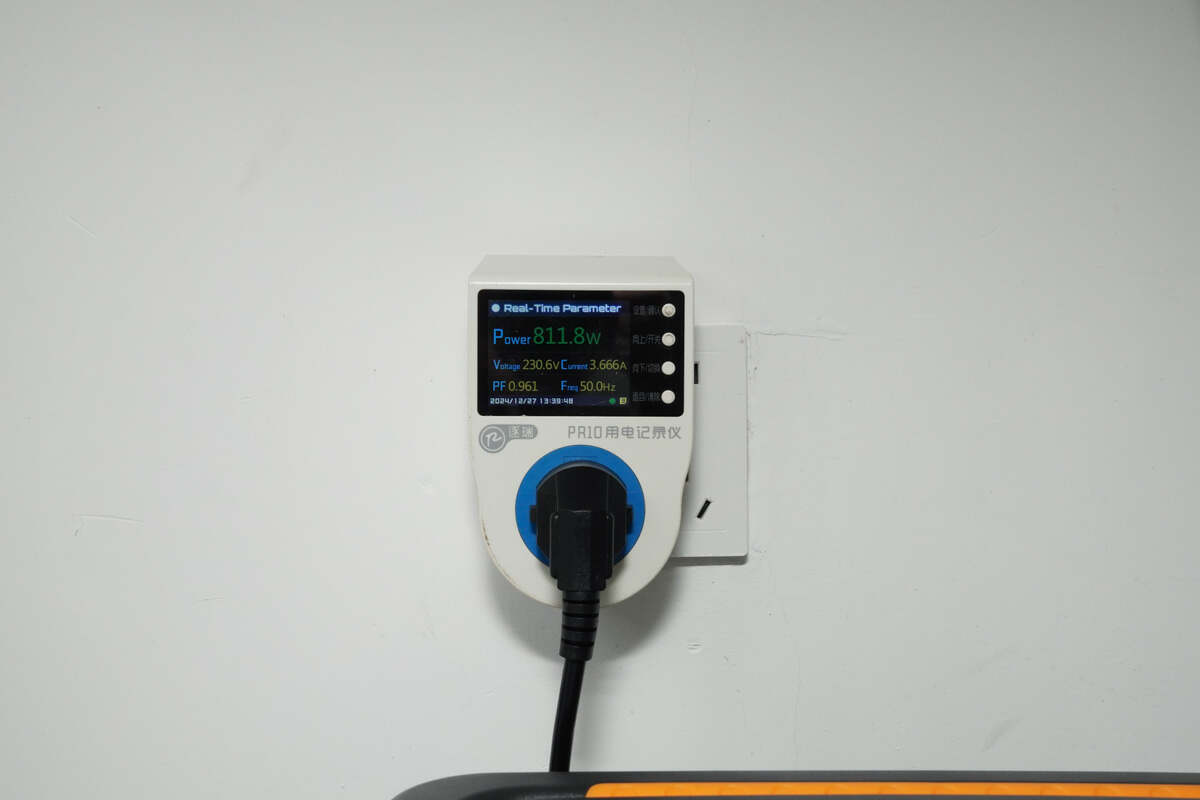

UDPOWER S1200户外电源提供了多种补能方式,其中最常用的就是交流市电。
使用原装AC充电线为户外电源充电,实测快速充电最大输入功率可达811.8W左右。

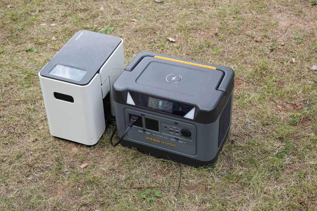

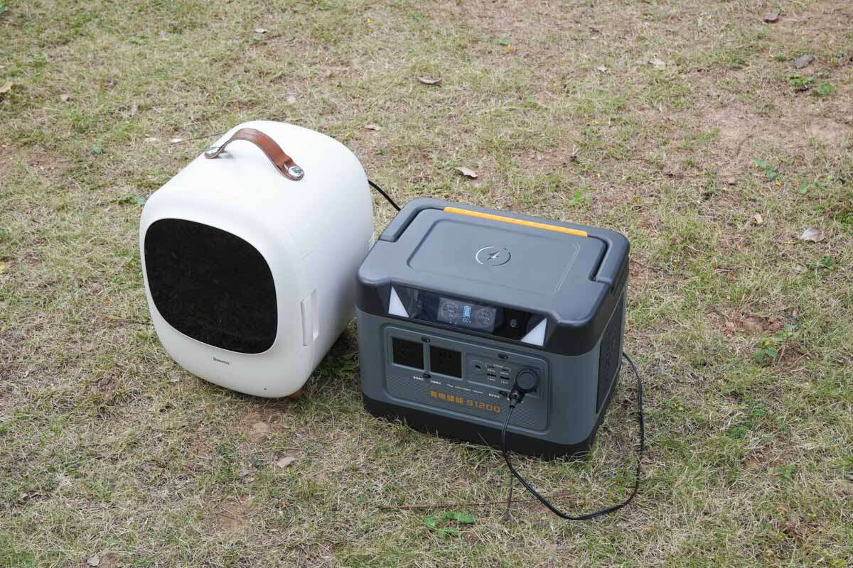

在户外能喝上一瓶“肥宅快乐水”可乐也是一件美事,使用户外电源的DC车充端口对小冰箱进行供电。
对小冰箱供电,数显屏显示功率为 45W,同样轻松应对。

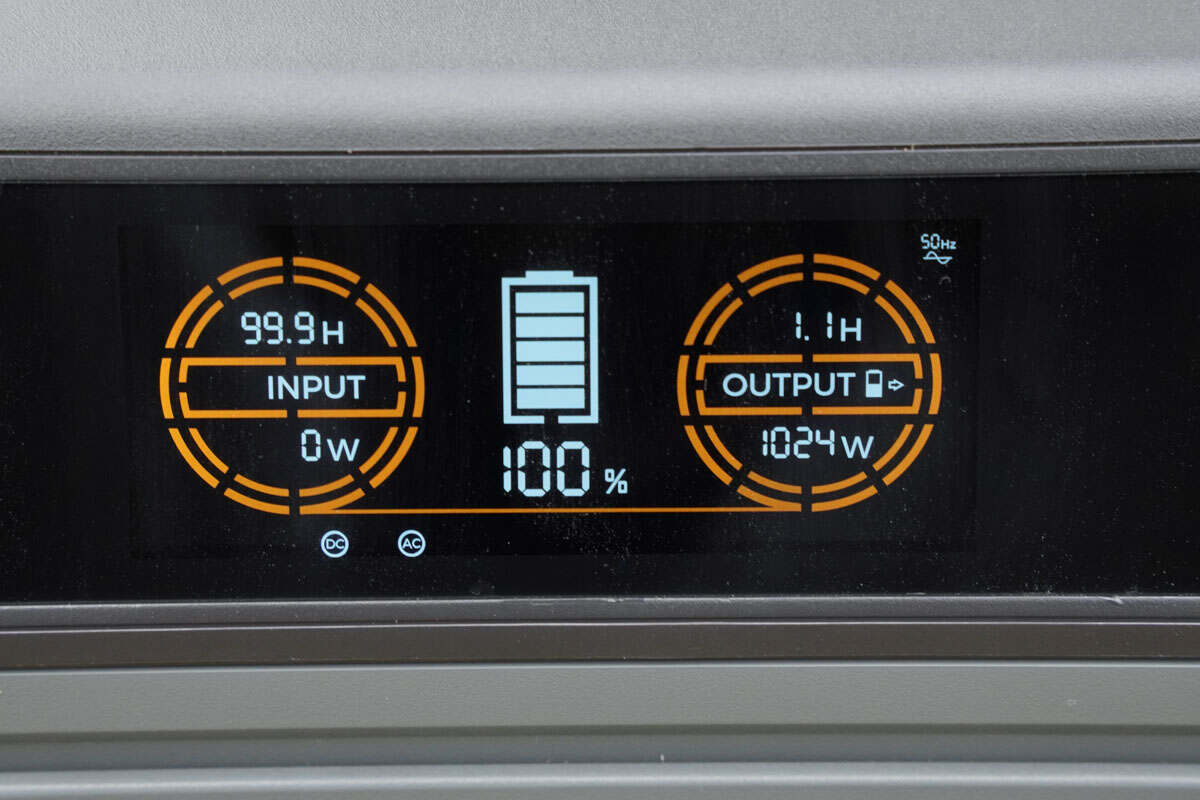

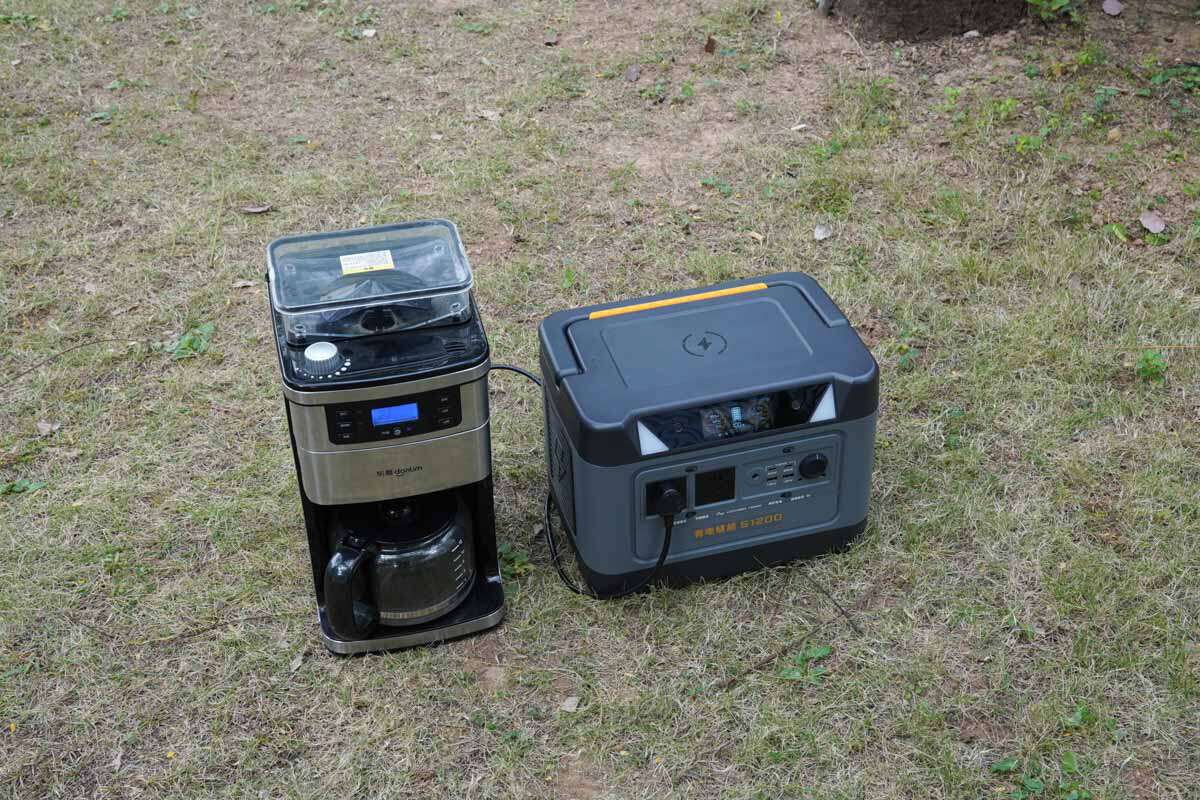

对于户外露营,咖啡也别有一番情调,咖啡机是必备设备。即使在户外,UDPOWER S1200户外电源也能满足咖啡机用电需求。
对咖啡机(AC 220V~)进行供电,可以看到屏幕显示功率达到1024W,咖啡机可进行工作。

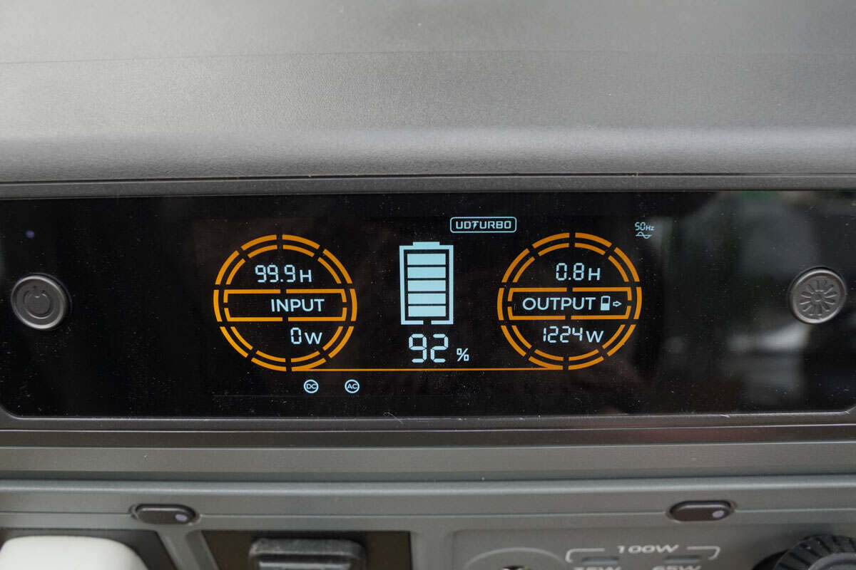

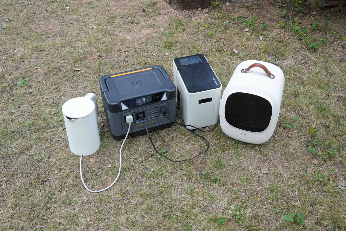

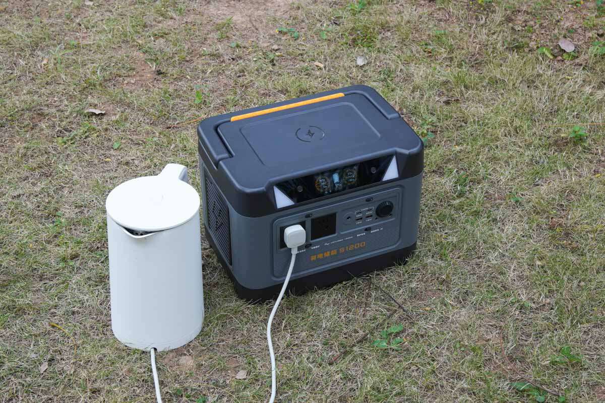

煮开水也是在应对家里停电或是户外场景的必要测试。

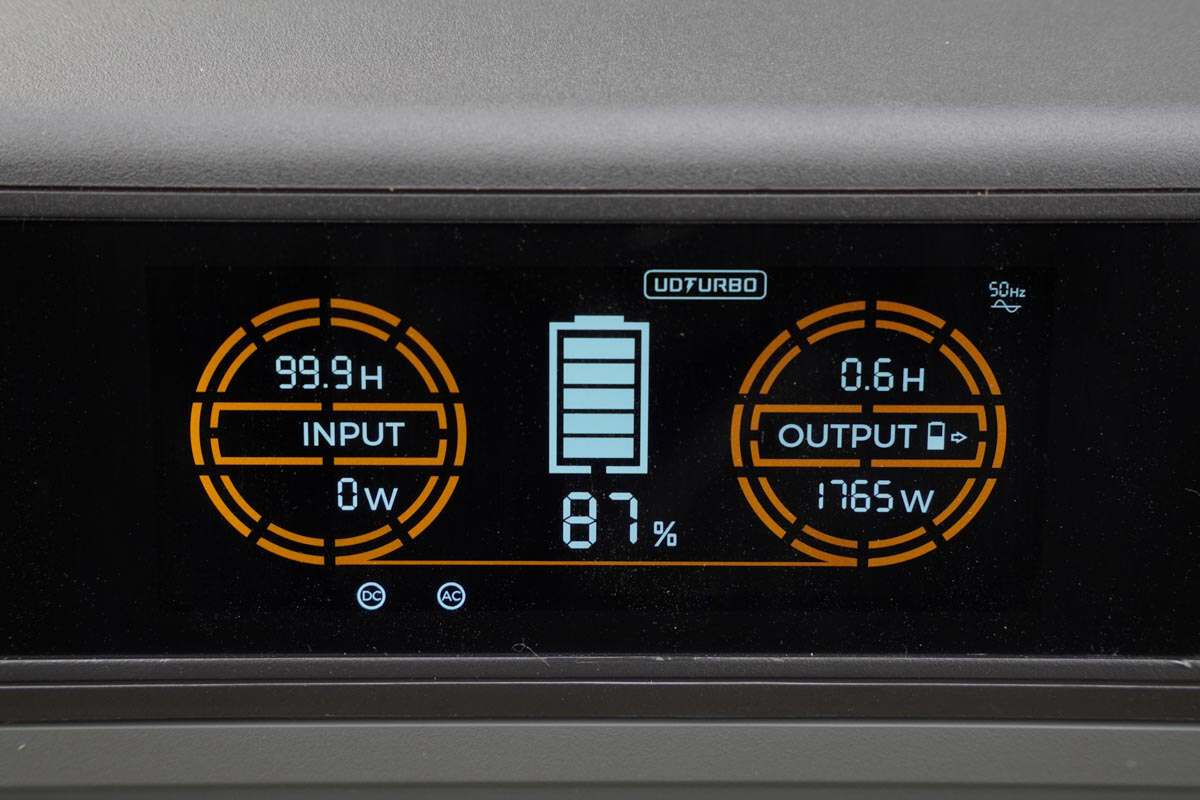

可以看到数显屏显示激活 UDTURBO 升维输出 功率达到 1224W。
在户外可能涉及到多个电器的使用,将多个电器接入户外电源,看看是否能正常输出。
可以看到户外电源输出端口均显示工作状态,显示总功率为 1765W,能完美应对多电器的使用,虽然UDPOWER S1200户外电源最高额定输出为1200W,但通过 UDTURBO 升维最高可提供1800W输出功率。

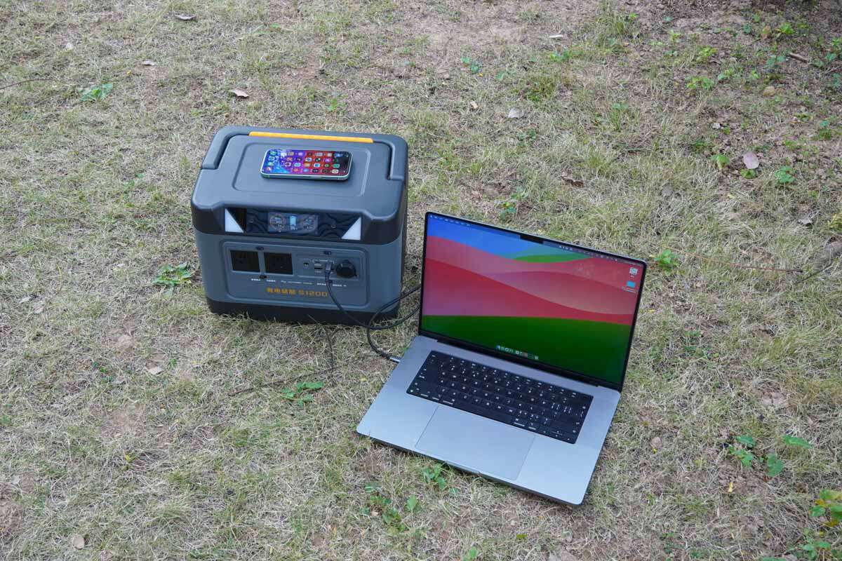

除家用电器使用外,户外电源自带的USB接口,数量多、种类多,可以直接为数码设备供电,手机、平板电脑、笔记本,游戏机等电子设备充电。
即使一家人出门游玩,数码设备充电也不用排队,可同时为两台笔记本、2台其他智能设备充电,无线充电位圆也可进行充电。

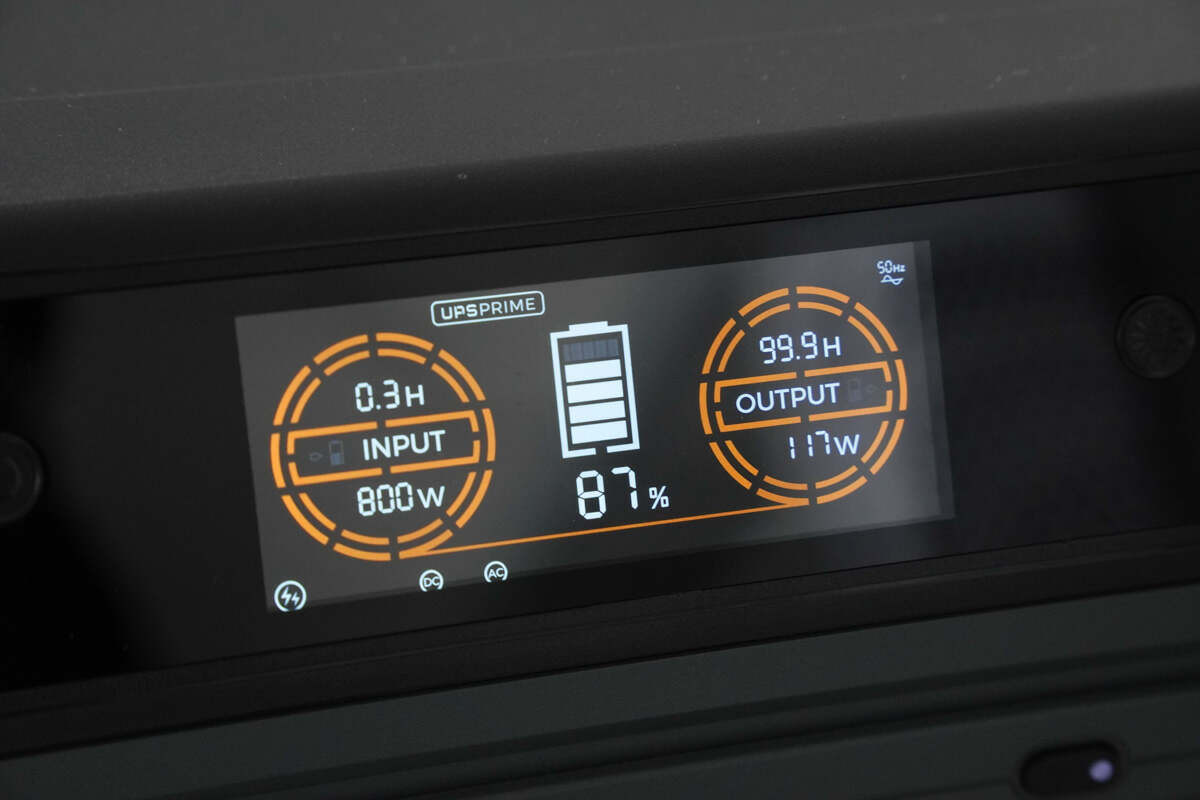

电源在为设备供电的状态下接入市电时,默认进入UPS 模式。如市电突然断开,电源可快速切换至供电状态,市电再次接入时,则快速切回市电充电状态切换时间仅需 10 毫秒。
当UPS开启时,数显屏显示输入功率为 800W,输出功率为 117W。

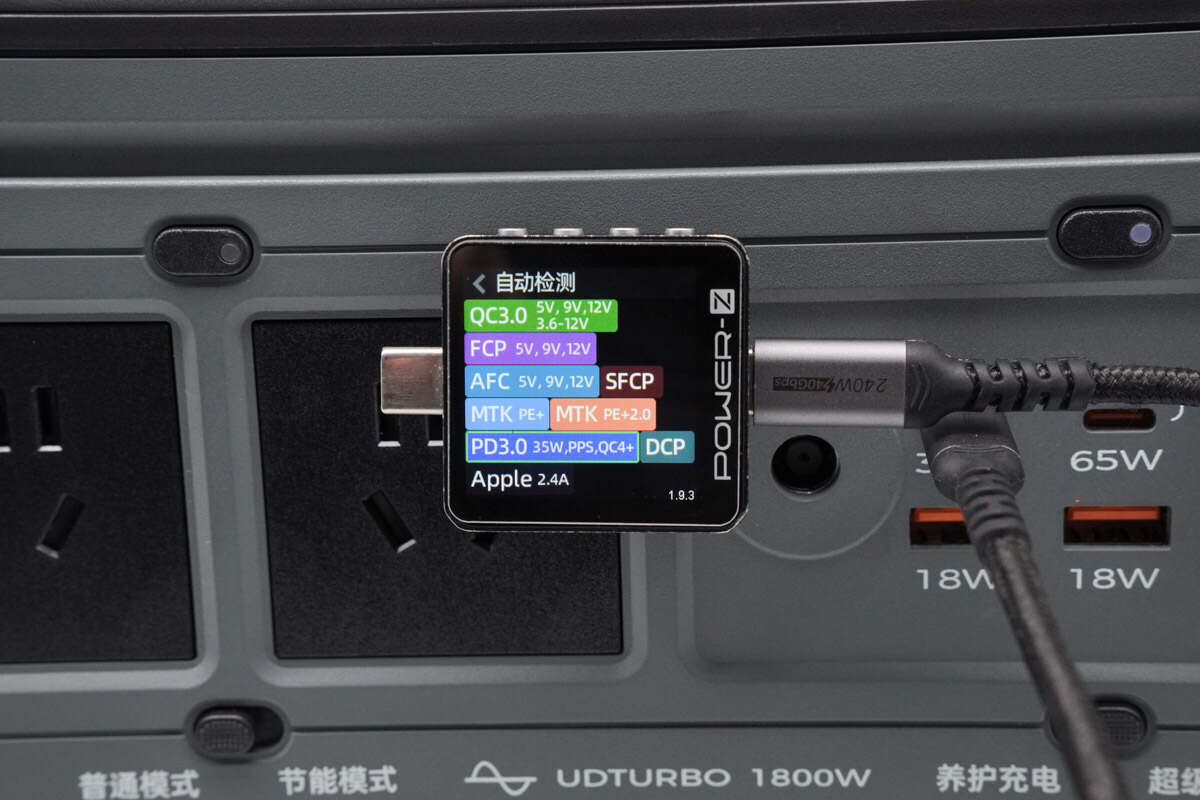

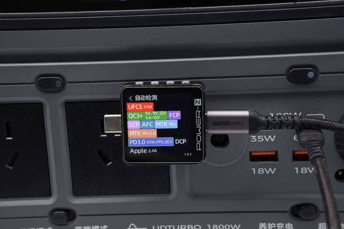

使用POWER-Z KM003C读取 Type-C1 接口的快充协议,实测可得接口支持 QC3.0、FCP、AFC、SFCP、MTK PE+、MTK PE+2.0、PD 3.0、PPS、QC4+、DCP 和 Apple 2.4A 充电协议,有着很好的设备兼容性。
PDO报文方面,Type-C1 口具备 5V/3A、9V/3A、12V/2.92A 三组固定电压档位,以及 3.3-11V/3A一组 PPS 电压档位。

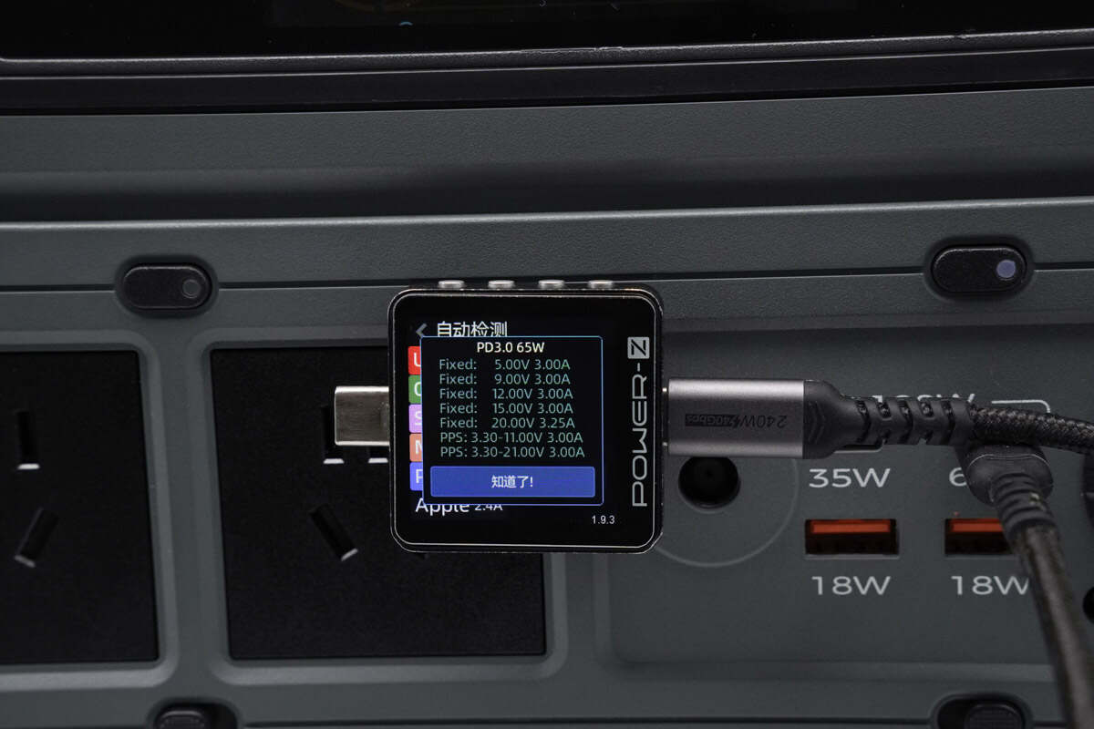

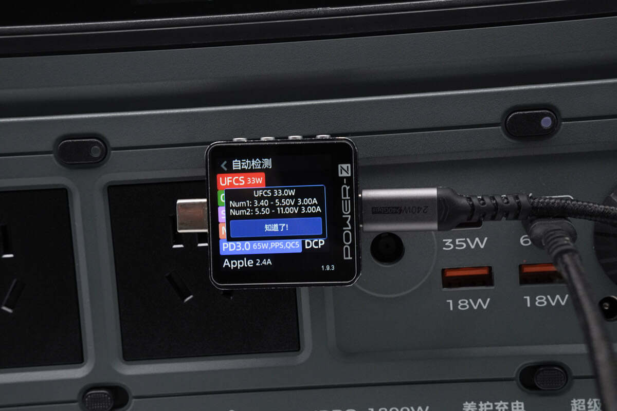

使用POWER-Z KM003C读取 Type-C2 接口的快充协议,实测可得接口支持 UFCS、QC3+、FCP、SCP、AFC、MTK PE+2.0、PD 3.0、PPS、QC5、DCP 和 Apple 2.4A 充电协议
PDO报文方面,Type-C2口具备 5V/3A、9V/3A、12V/3A、15V/3A 和 20V/3.25A 五组固定电压档位,以及 3.3-11V/3A、3.3-21V/3A两组 PPS 电压档位。
UFCS报文方面,具有 3.4-5.5V/3A、5.5-11V/3A两组快充档位。

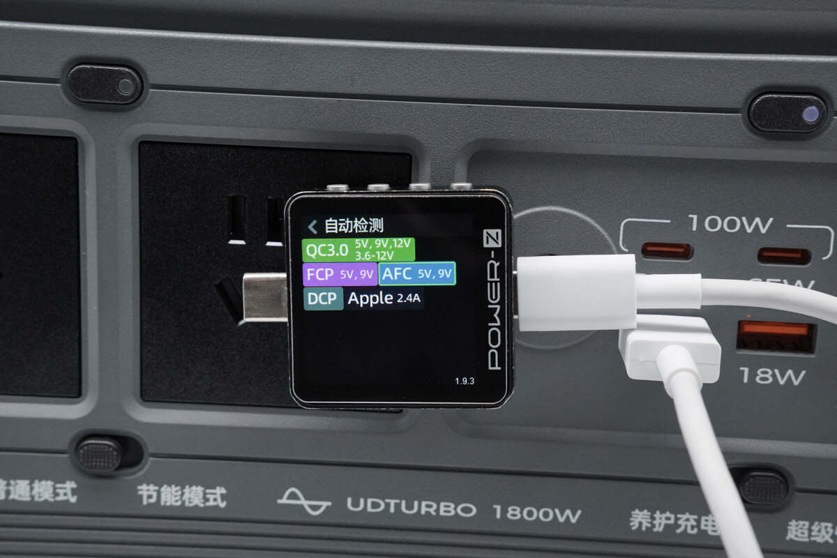

使用POWER-Z KM003C 读取 USB-A 接口的充电协议,实测可得接口支持 QC3.0、FCP、AFC、DCP、Apple 2.4A 等充电协议。

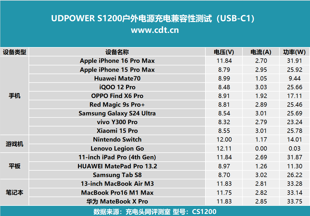

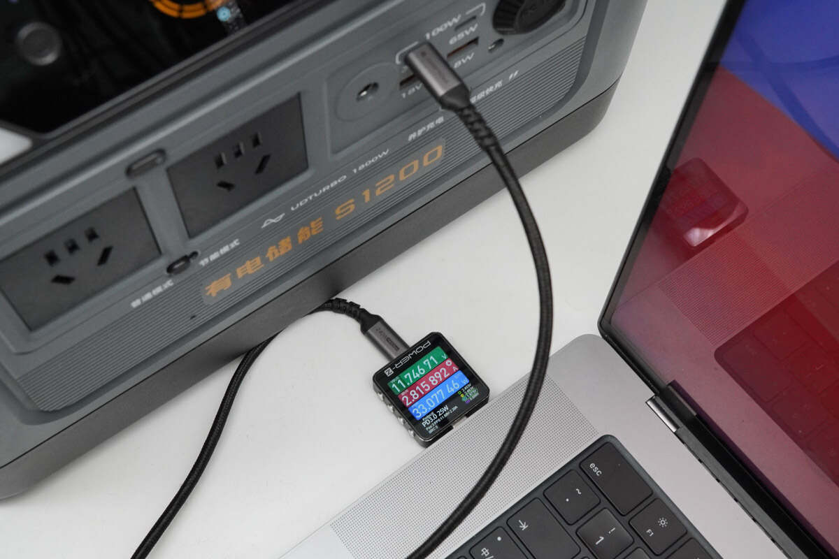

USB-C1
将 MacBook Pro16 M1 Max 接入 UDPOWER S1200户外电源USB-C1端口,实测功率为 11.75V 2.82A 33.14W。
将所测手机汇总至表格,所测手机、平板分别握手9V、12V电压档位,笔记本、游戏机则握手12V电压档位。
绘制出柱状图可以看到大部分笔电以及平板充电功率基本可达到30W及以上的功率,对于主流机型,充电功率则在25W左右,整体来看USB-C2端口对主流设备充电兼容性优秀。

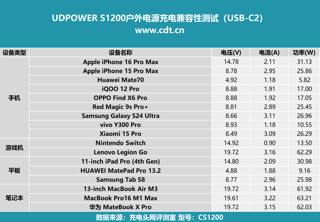

USB-C2

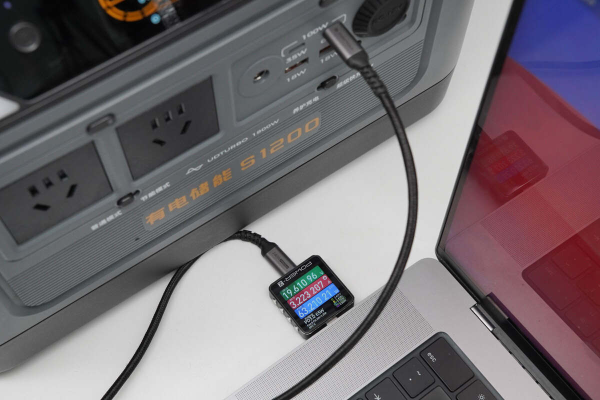

将 MacBook Pro16 M1 Max 接入 UDPOWER S1200户外电源USB-C2端口,实测功率为 19.61V 3.22A 63.21W。
将所测设备汇总至表格,所测绝大多数手机握手9V电压档位,笔记本、平板、游戏机更多握手15V、20V电压档位。
绘制出柱状图,相较于C1端口功率提升至65W,笔电以及游戏机充电功率进一步提升,其余主流设备充电功率和C1端口相同。

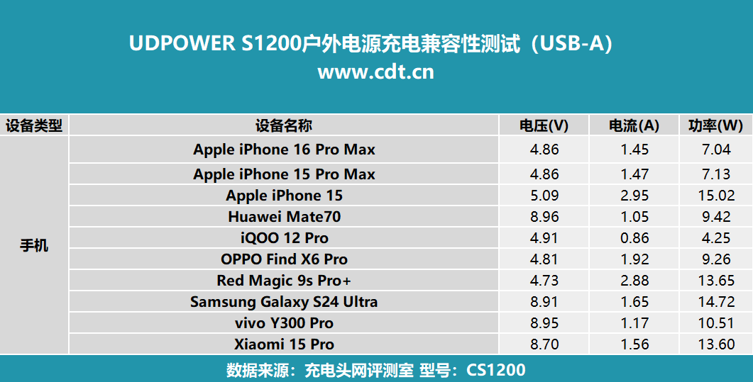

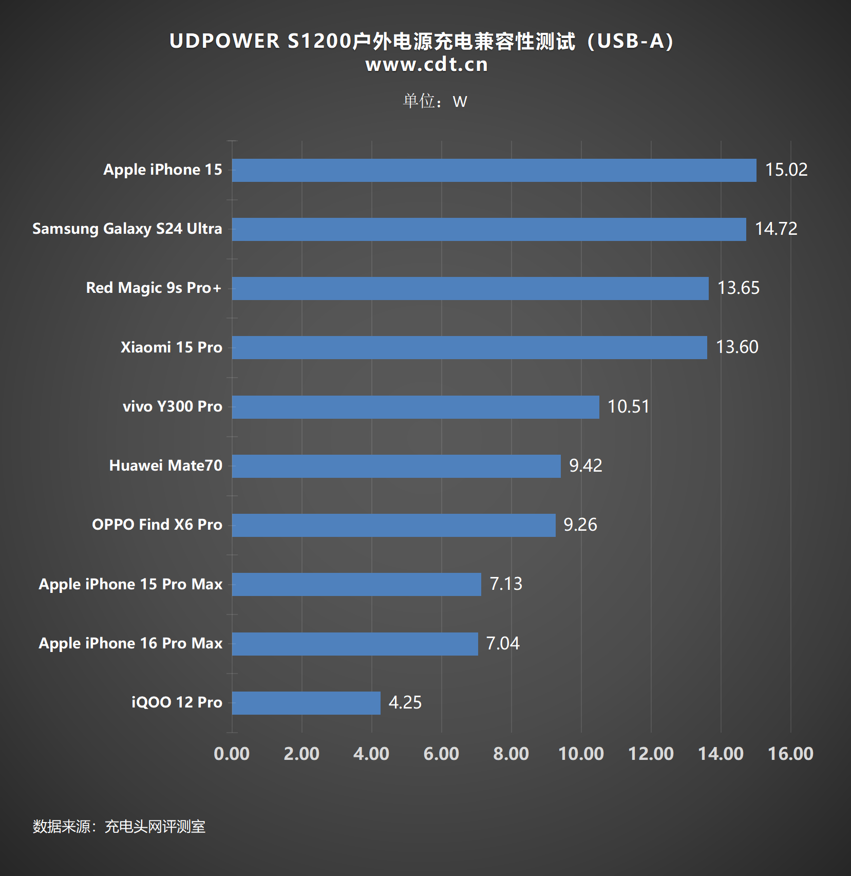

USB-A

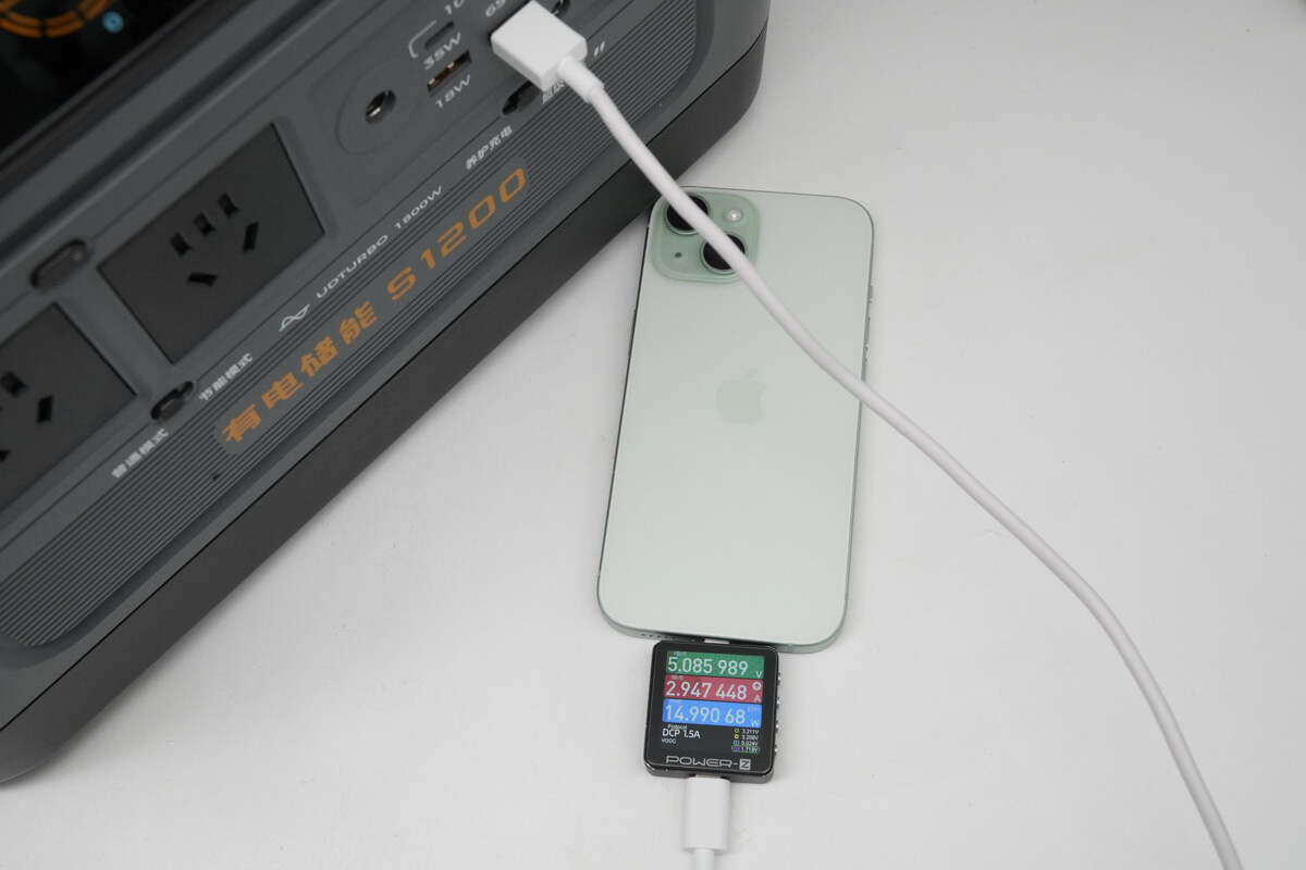

将 iPhoen15 接入 UDPOWER S1200户外电源USB-A端口,实测功率为 5.09V 2.95A 15.02W。
最后再来看看USB-A端口的表现,所测设备均握手5V、9V电压档位。
绘制出柱状图,充电功率最高的是 iPhone15 功率为 15.02W,其余机型主要分为 14W、10W、7W三个功率段。

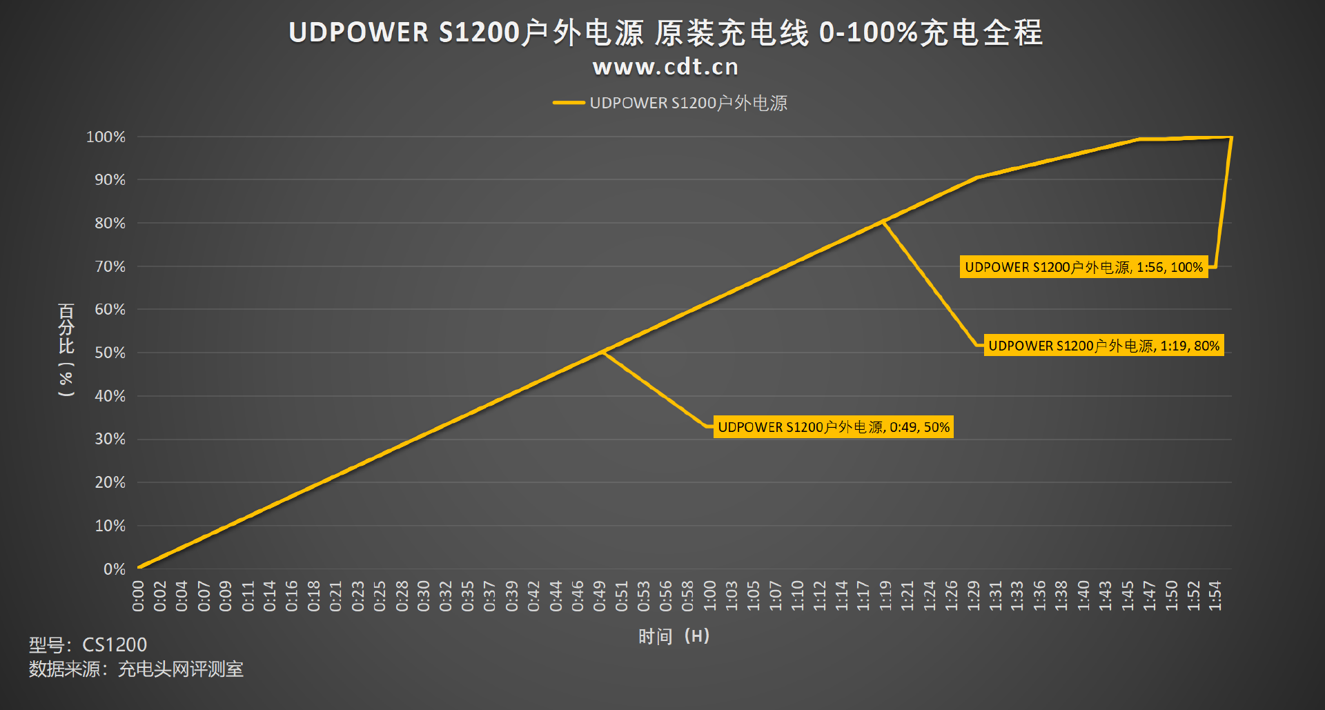

UDPOWER S1200户外电源支持220V AC 800W输入充电,使用原装大功率电源线为户外电源充电,并接通BEICH CH2806数字功率计进行充电数据记录,测试结果如下。
将充电数据绘制成折线图,可以看出使用原装大功率充电线为户外电源充电50%耗时49分钟,充电80%耗时1小时19分钟,完全充满则需要1小时56分钟。
