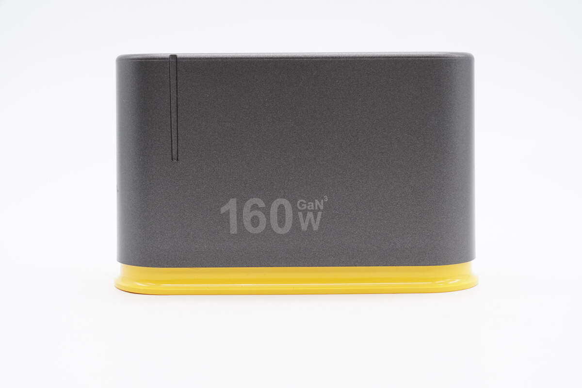

同长盛160W氮化镓桌面充电器为宽扁造型设计,两侧弧面过渡,机身外壳采用黄、灰配色,整体样式很有辨识度。
机身顶面印有160W GaN³字样,左侧还设计有一道凹槽。

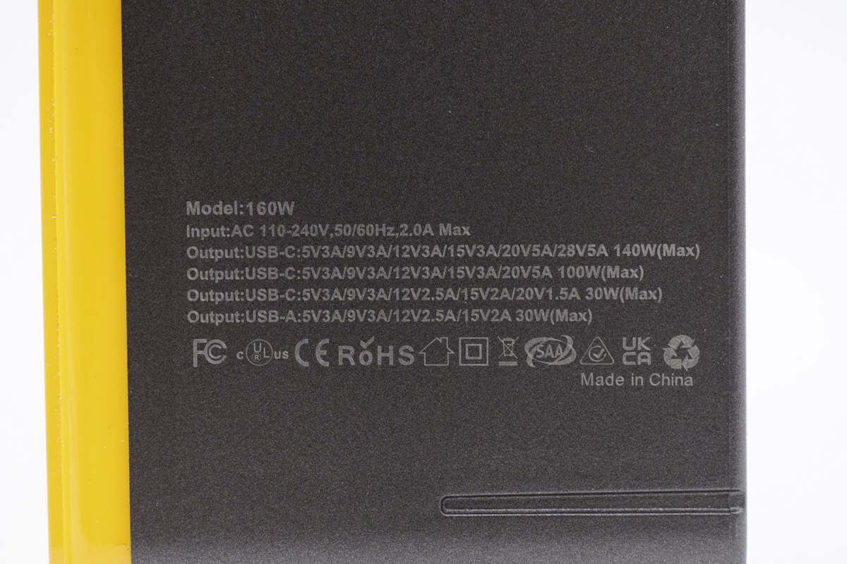

底部外壳印有充电器参数信息。
充电器参数特写
输入:110-240V~50/60Hz 2A
输出:
USB-C:5V3A、9V3A、12V3A、15V3A、20V5A、28V5A 140W(Max)
USB-C:5V3A、9V3A、12V3A、15V3A、20V5A 100W(Max)
USB-C:5V3A、9V3A、12V2.5A、15V2A、20V1.5A 30W(Max)
USB-A:5V3A、9V3A、12V2.5A、15V2A 30W(Max)
制造商:深圳市同长盛电子有限公司
产品通过了FCC、UL、CE等认证。

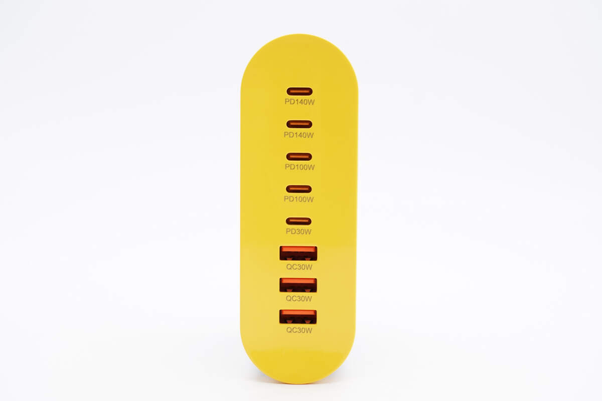

前端设有5C3A共8个USB接口,每个接口旁均印有相应最大输出功率参数,直观明了。

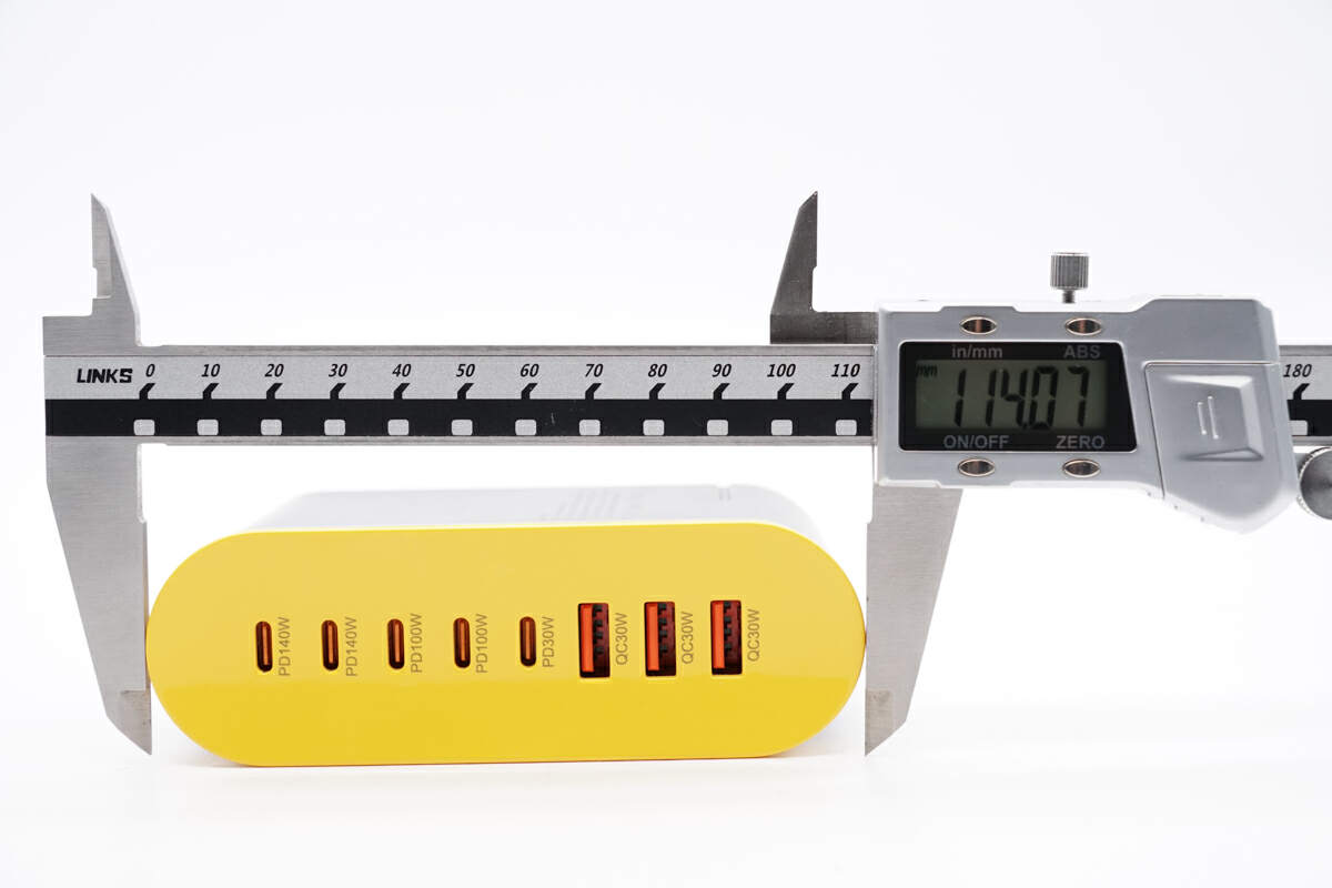

实测充电器机身长度为114.07mm。

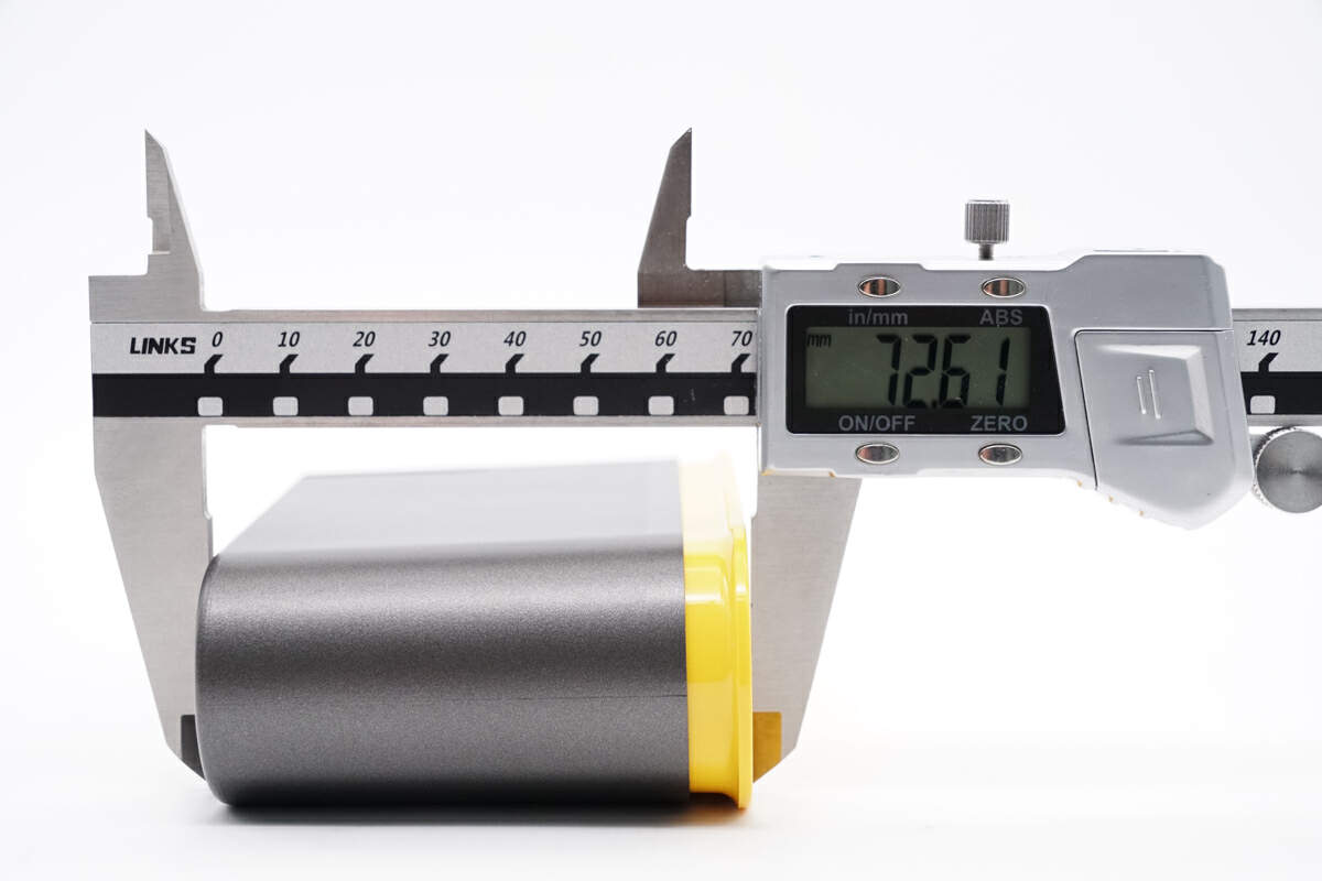

宽度为72.61mm。

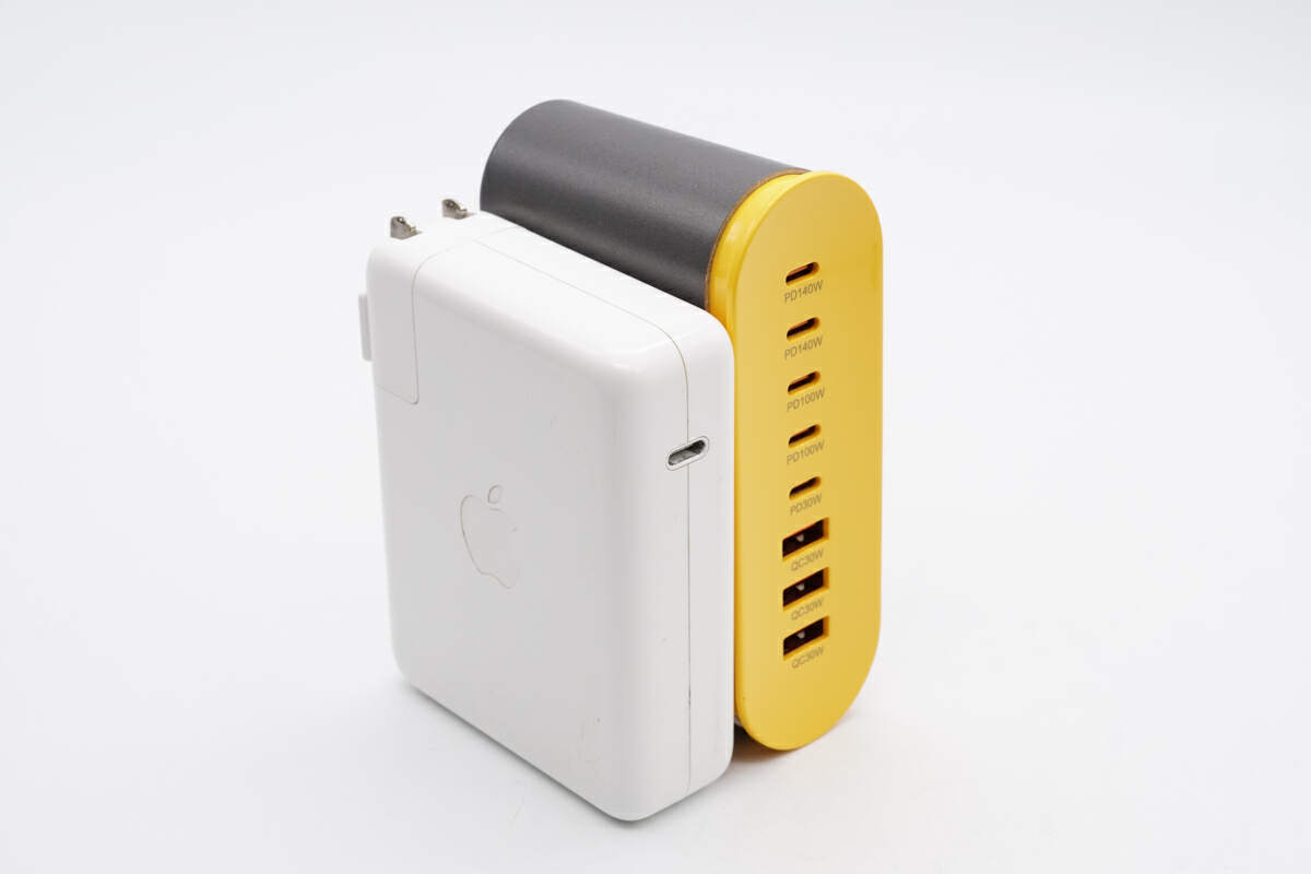

和苹果140W氮化镓充电器放在一起对比,同长盛这款要大一些。

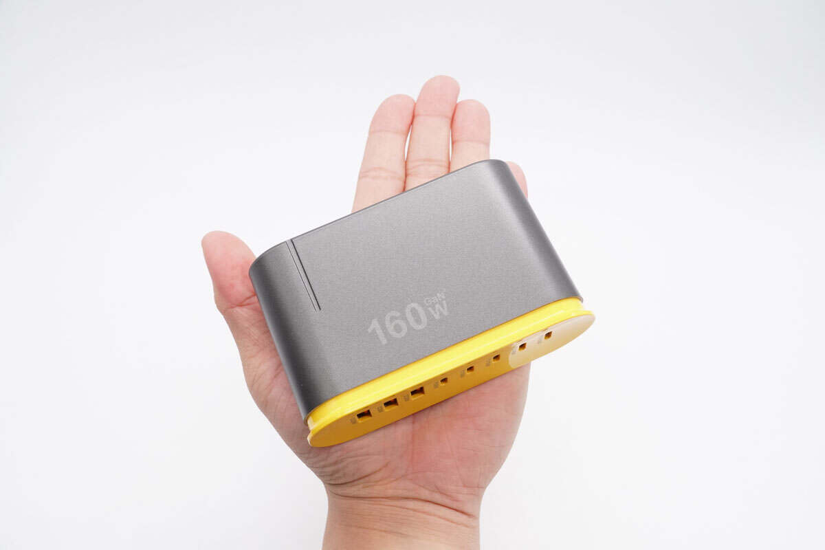

产品拿在手上的大小直观感受。

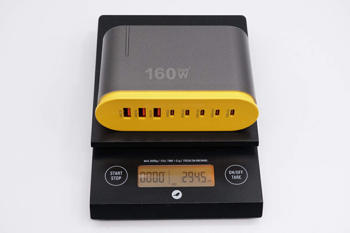

另外测得充电器重量约为295g。

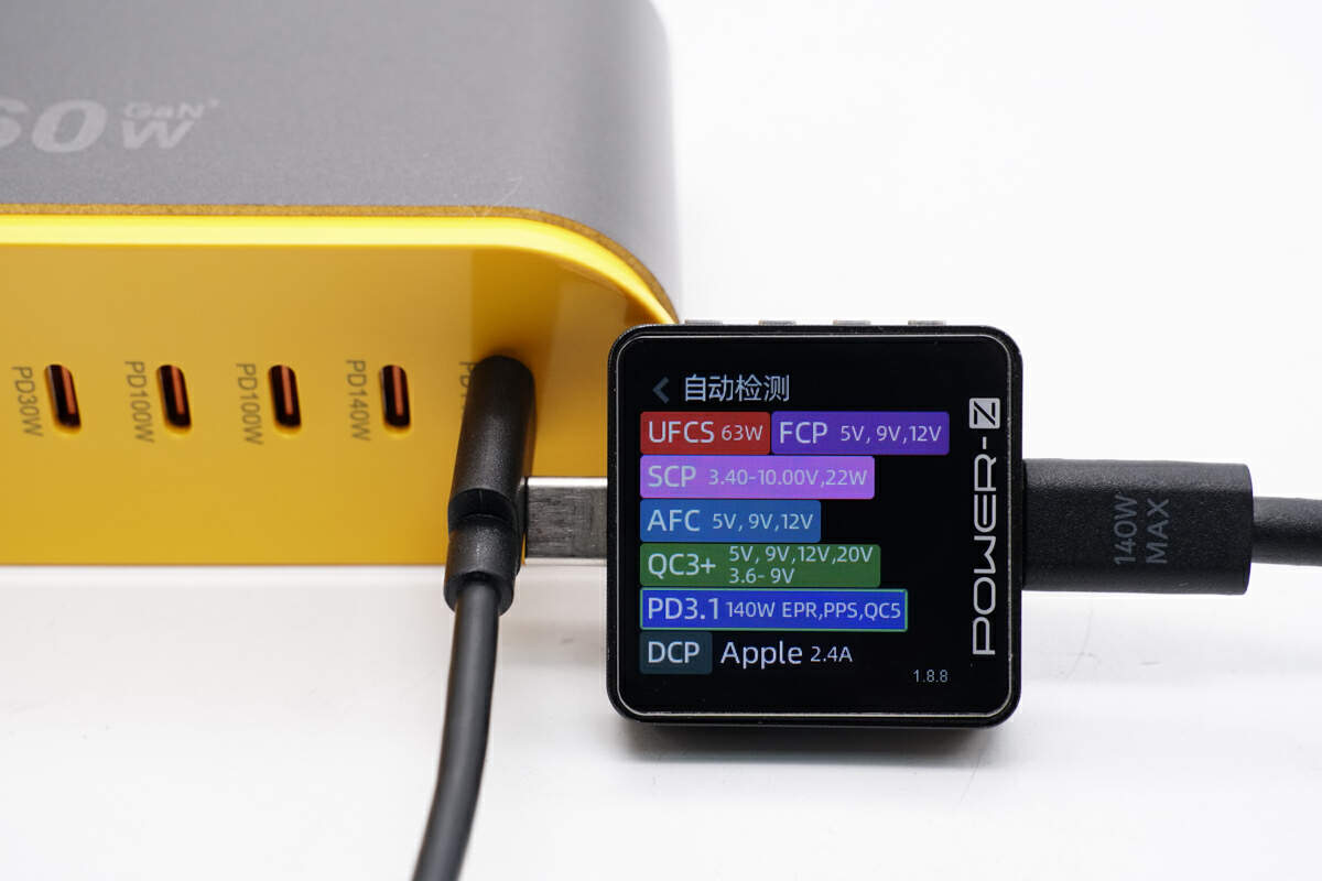

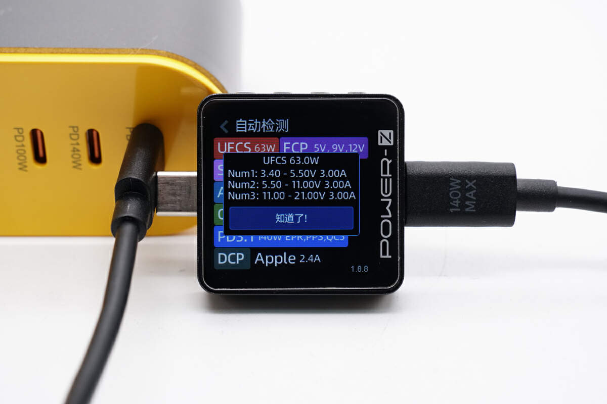

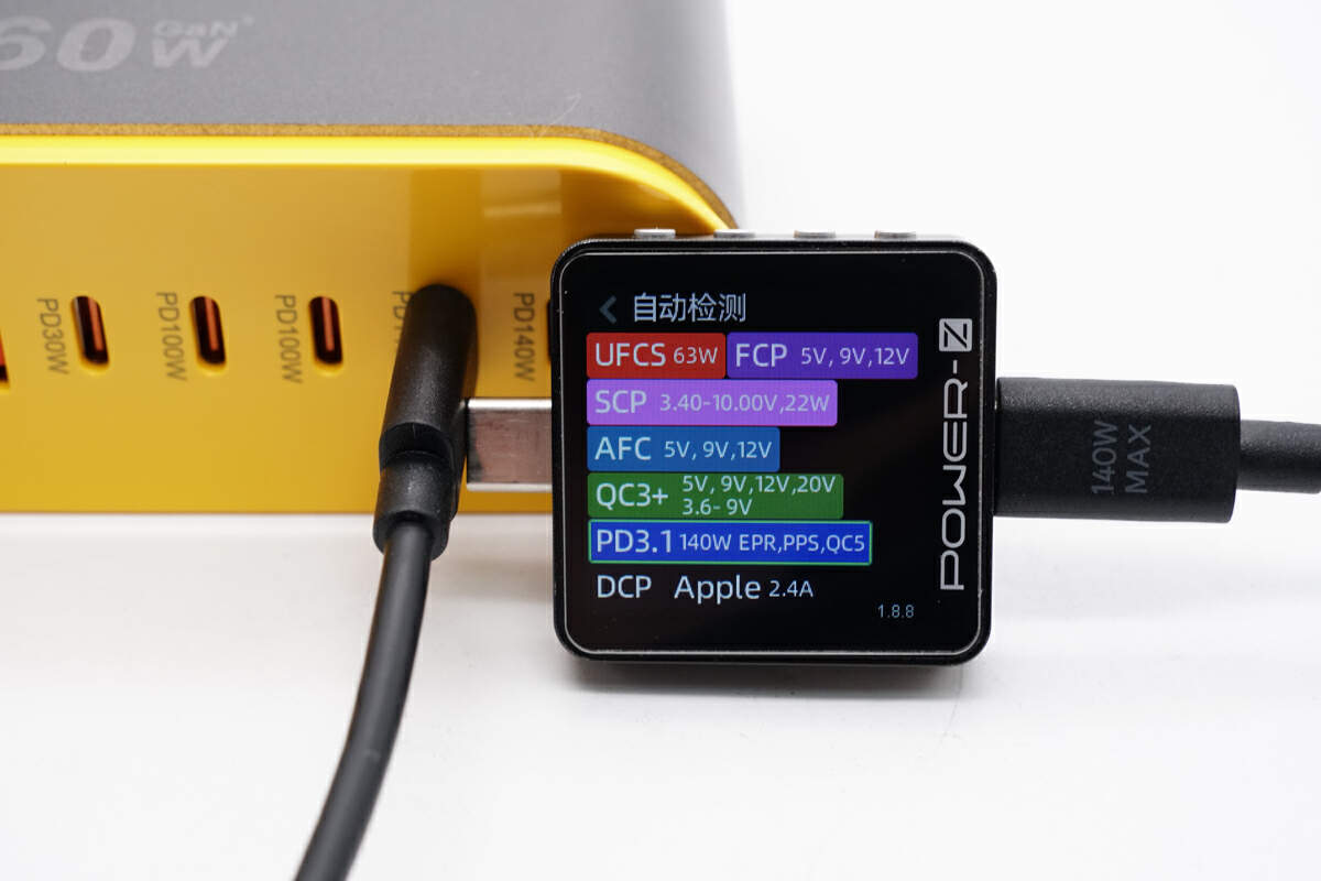

使用ChargerLAB POWER-Z KM003C测得USB-C1口支持UFCS、FCP、SCP、AFC、QC3+/5、PD3.1、PPS、DCP、Apple 2.4A充电协议。
此外PDO报文显示USB-C1口还具备5V3A、9V3A、12V3A、15V3A、20V5A、28V5A六个固定电压档位,以及5-11V5A、5-21V5A两组PPS电压档位和15-28V 140W AVS电压档位。
另外测得UFCS融合快充具备3.4-5.5V3A、5.5-11V3A、11-21V3A三组电压档位。
测得USB-C2口兼容协议和USB-C1口的相同。
此外PDO报文也一样,这两个C口支持功率盲插。

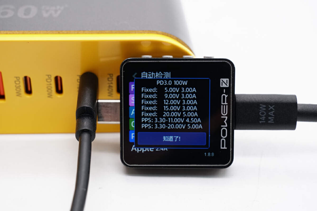

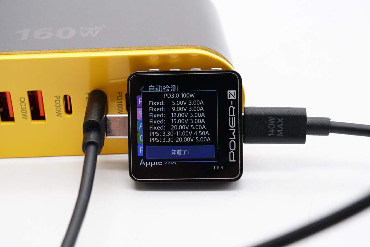

测得USB-C3口支持FCP、SCP、AFC、QC3+/5、PD3.0、PPS、DCP、Apple 2.4A充电协议。
PDO报文显示USB-C3口还具备5V3A、9V3A、12V3A、15V3A、20V5A五组固定电压档位,以及3.3-11V4.5A、3.3-20V5A两组PPS电压档位。
测得USB-C4口兼容协议和USB-C3口的相同。
此外PDO报文也一样,USB-C3口和USB-C4口支持功率盲插。

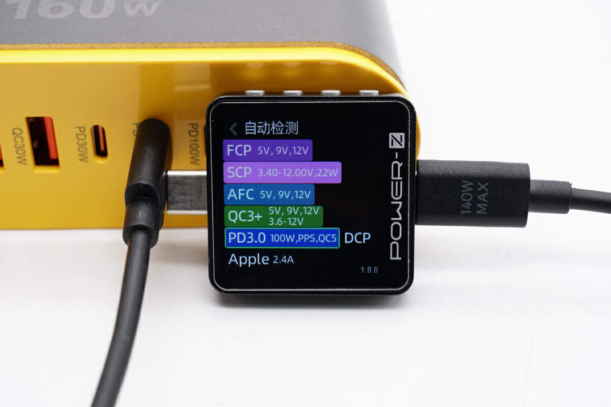

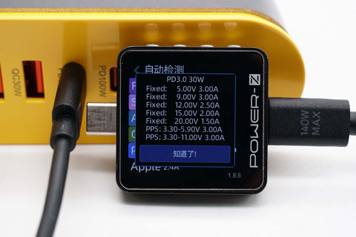

测得USB-C5口支持FCP、SCP、AFC、QC3+/4+、PD3.0、PPS、DCP、Apple 2.4A充电协议。
PDO报文显示USB-C5口还具备5V3A、9V3A、12V2.5A、15V2A、20V1.5A五组固定电压档位,以及3.3-5.9V3A、3.3-11V3A两组PPS电压档位。

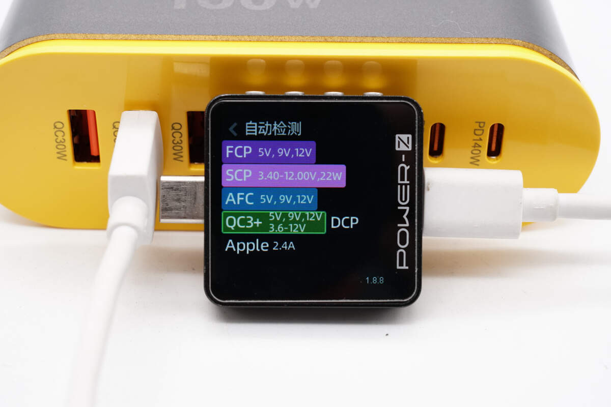

测得USB-A1口支持FCP、SCP、AFC、QC3+、DCP、Apple 2.4A充电协议。
测得USB-A2口兼容协议和USB-A1口的相同。
测得USB-A3口兼容协议也相同。

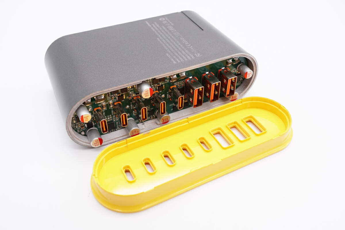

将充电器前端外壳拆开,采用超声波焊接封装。

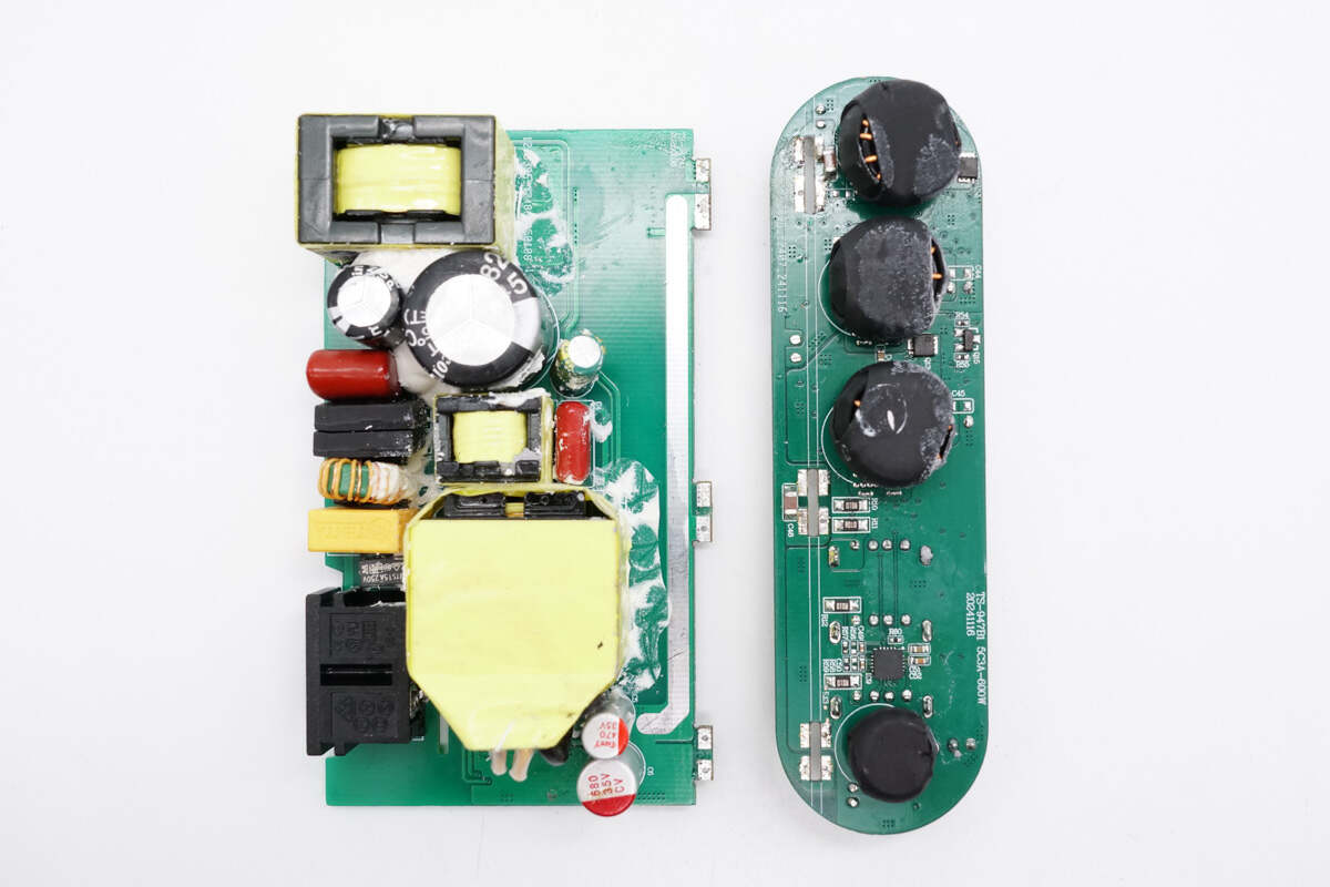

取出内部PCBA模块。

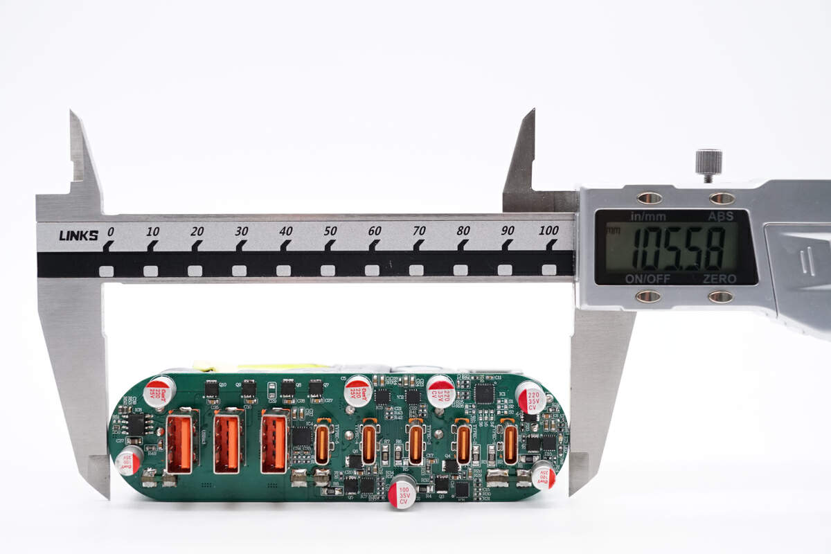

测得PCBA模块长度为105.58mm。
宽度为64.79mm。

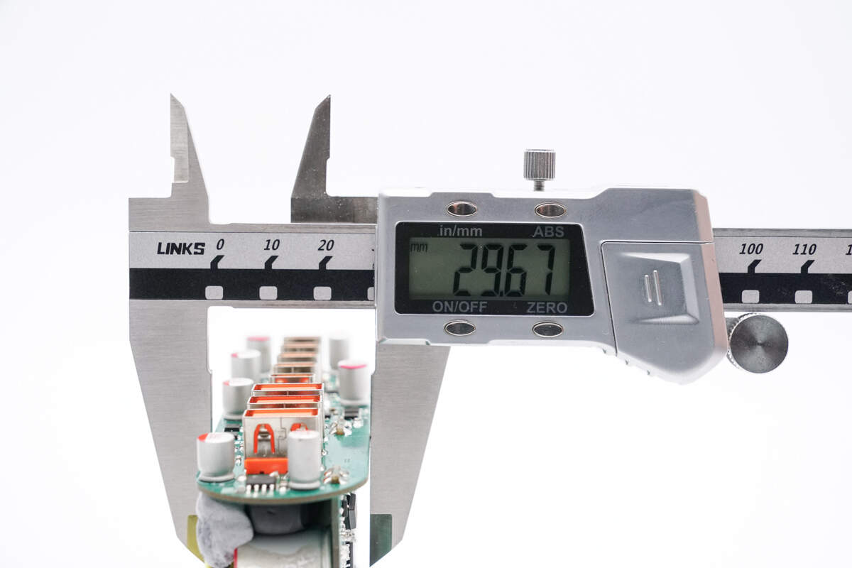

厚度为29.67mm。

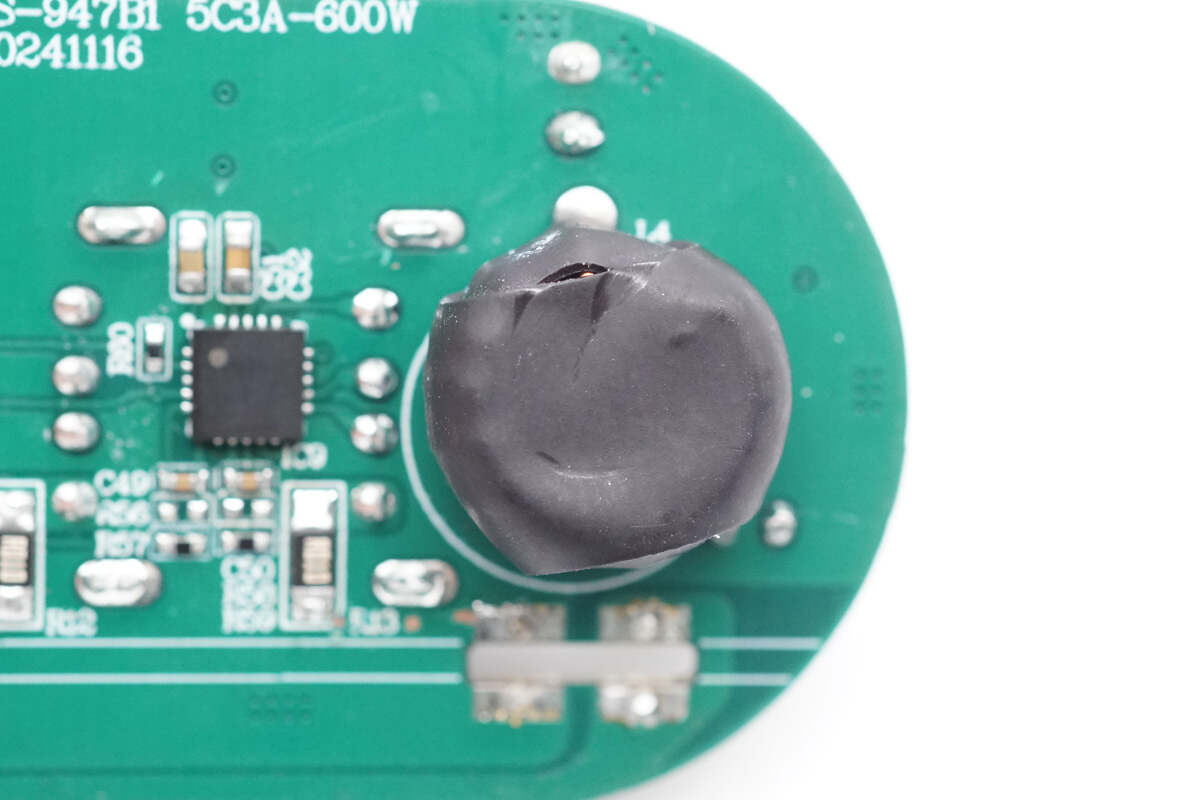

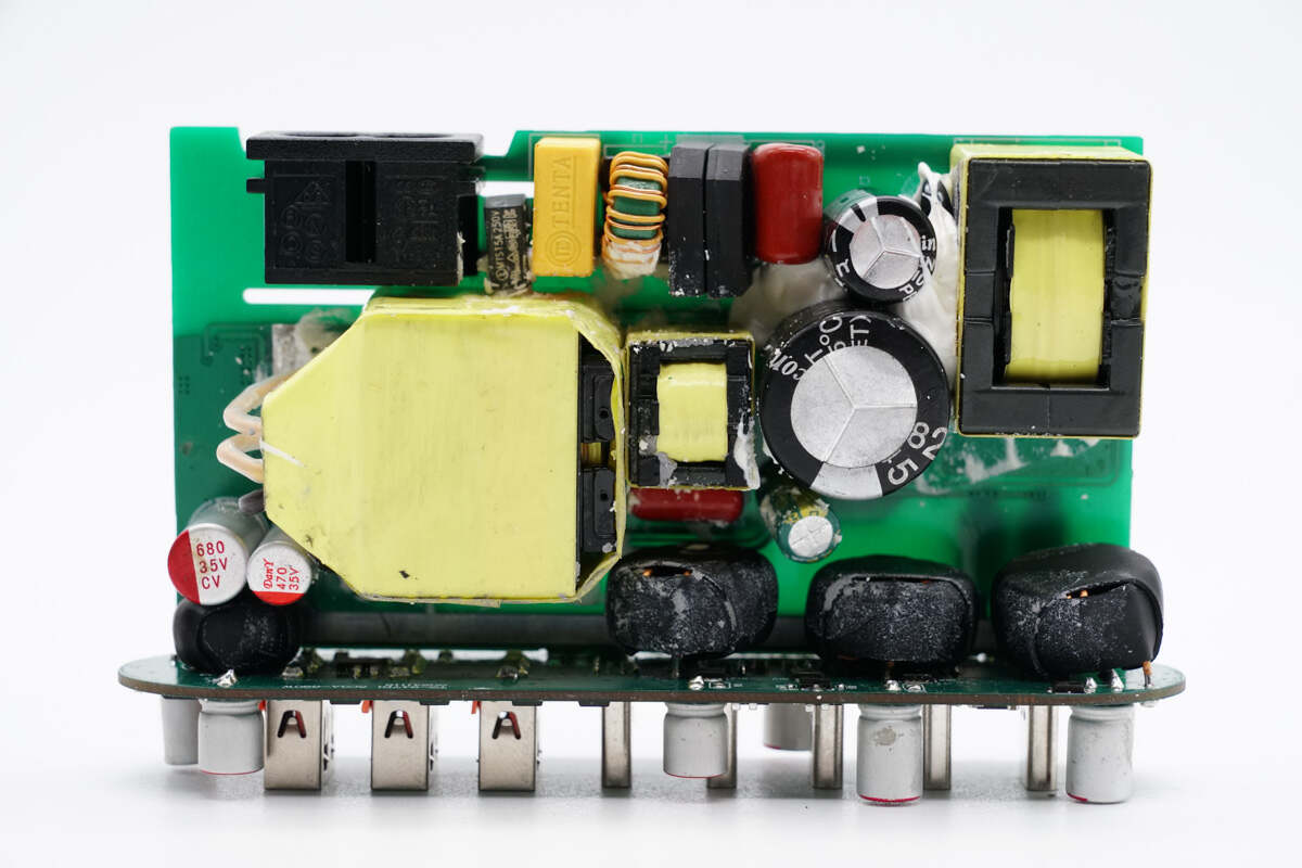

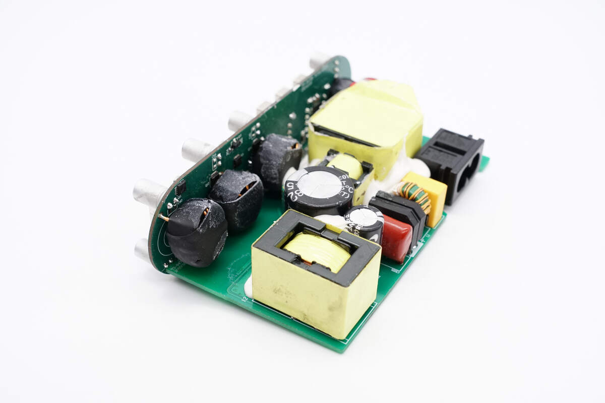

PCBA模块正面器件以及小板间填充灰色导热胶帮助散热。
清理干净导热胶,器件还打白胶帮助加固。
将导热胶清理干净,主板正面设有延时保险丝、整流桥、PFC升压电感、高压滤波电解电容、谐振电感、变压器、输出滤波固态电容等器件。
主板背面设有PFC控制器、PFC升压开关管、LLC控制器、LLC半桥开关管、光耦、贴片Y电容、同步整流控制器以及同步整流管等器件。

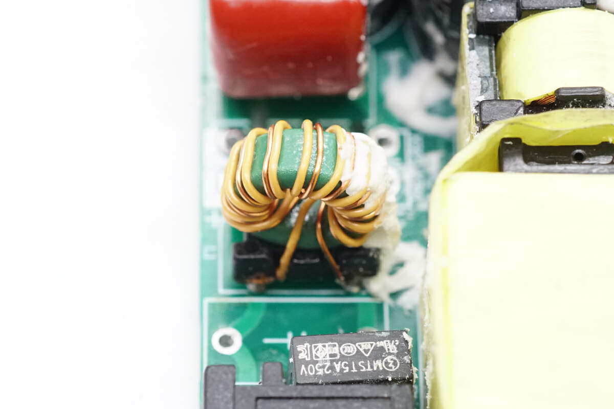

延时保险丝规格为5A250V。
安规X2电容容量0.22μF。
共模电感用于滤除EMI干扰,采用双线绕制。

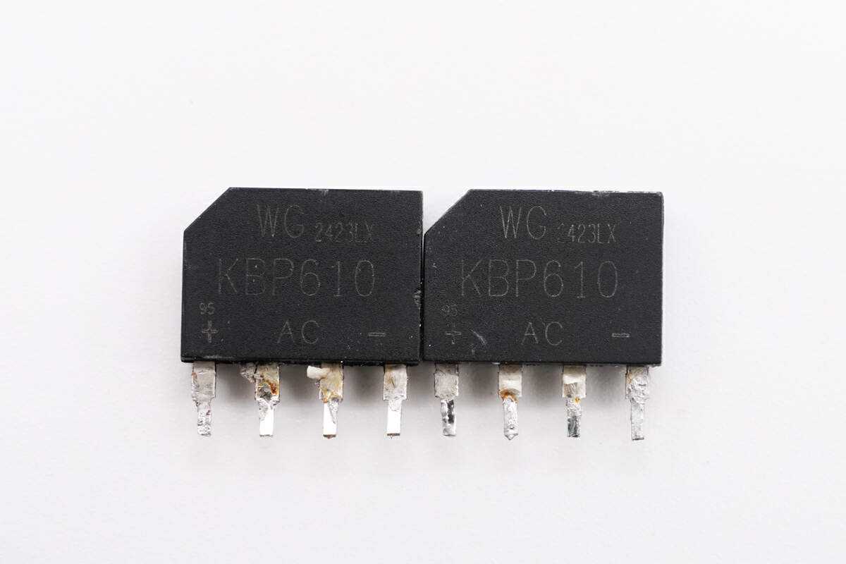

两颗KBP610整流桥特写。

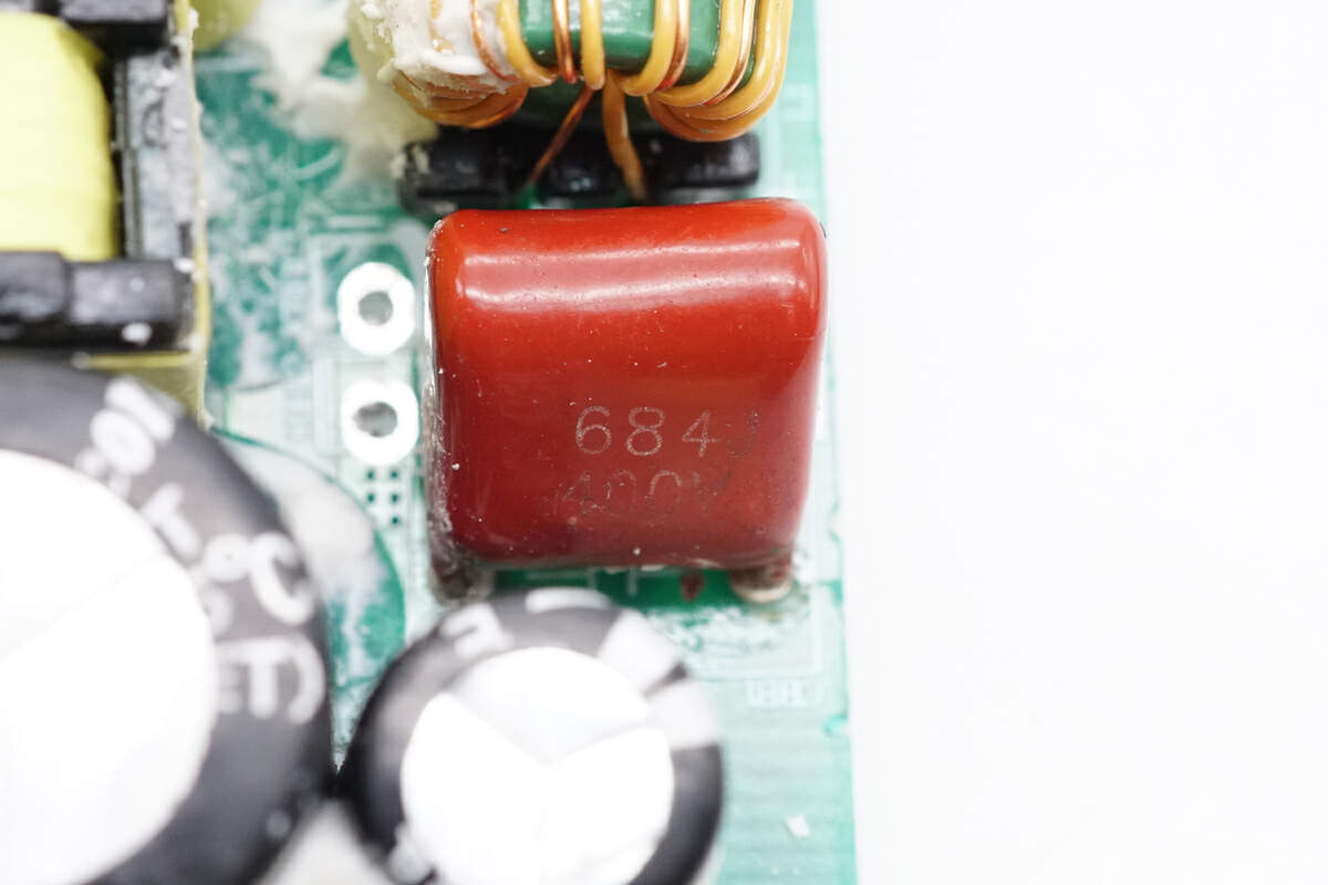

薄膜滤波电容规格为0.68μF400V。

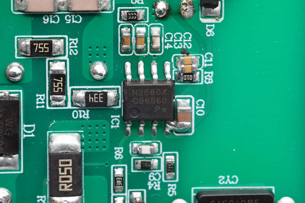

PFC升压控制器采用昂宝OB6560,是一颗准谐振DCM模式PFC控制器,使用谷底开通降低开关损耗,内置图腾柱驱动输出,芯片内置全面的保护功能,采用SOP8封装。

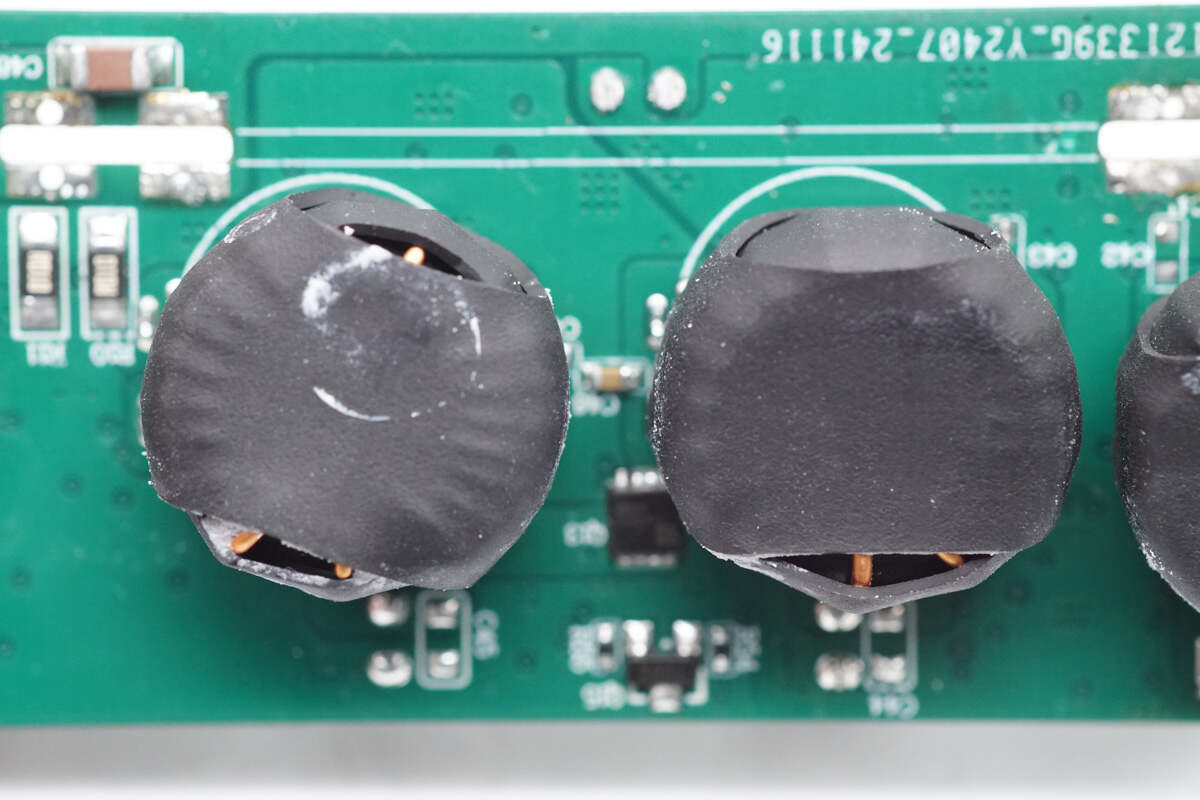

PFC升压电感特写。

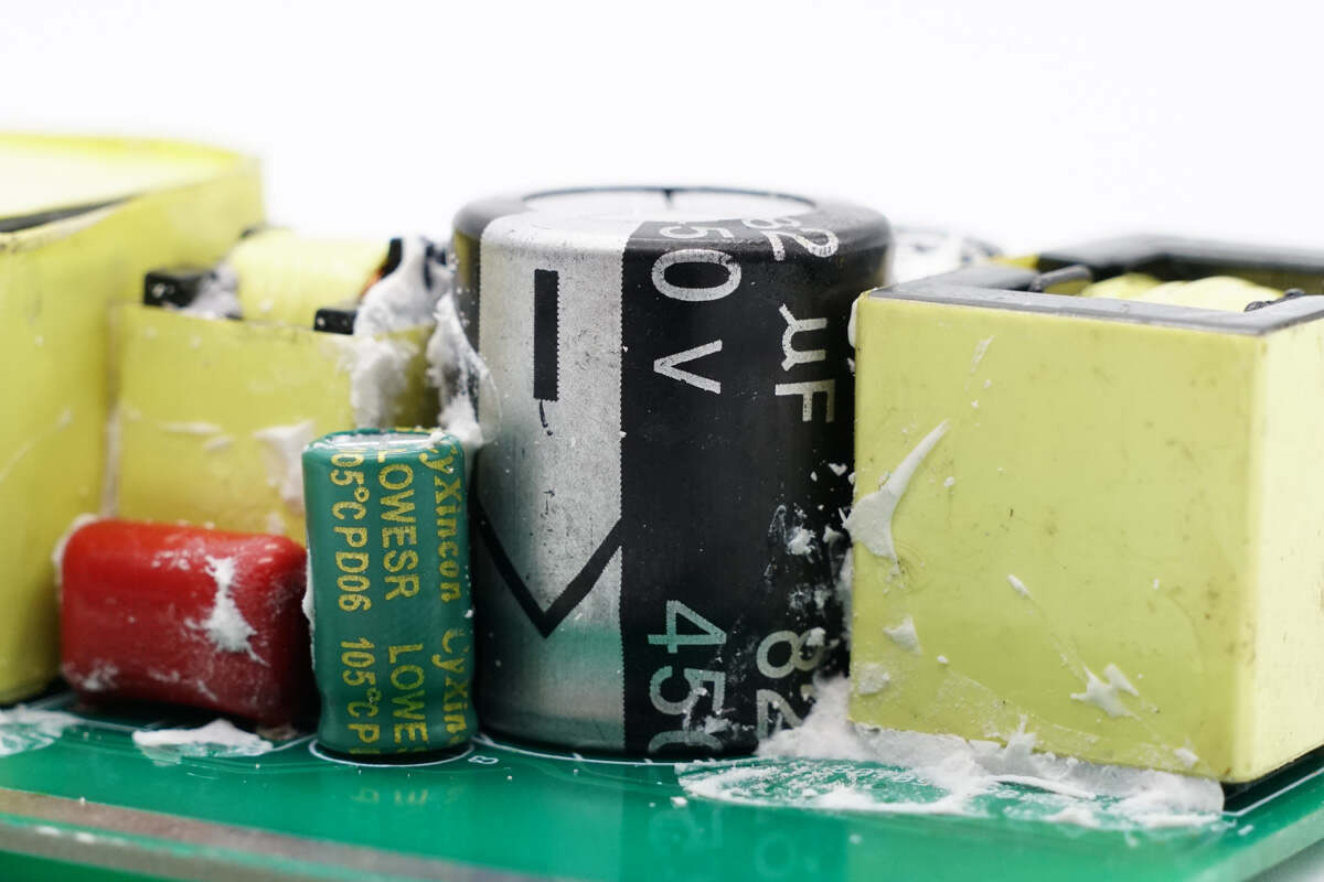

高压滤波电解电容CyXincon创宜兴,规格为450V33μF。
另一颗品牌相同,规格为450V82μF。

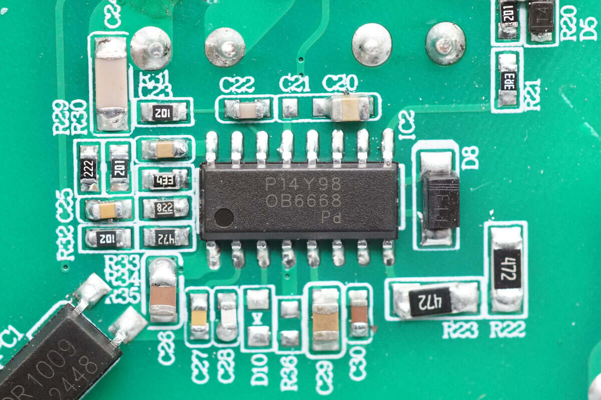

电源主控芯片采用昂宝OB6668。

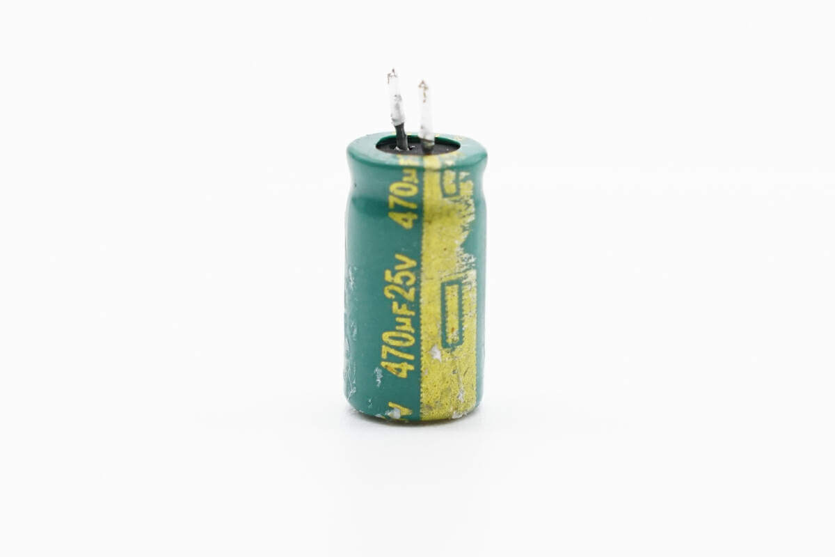

主控芯片供电电容规格为470μF25V。

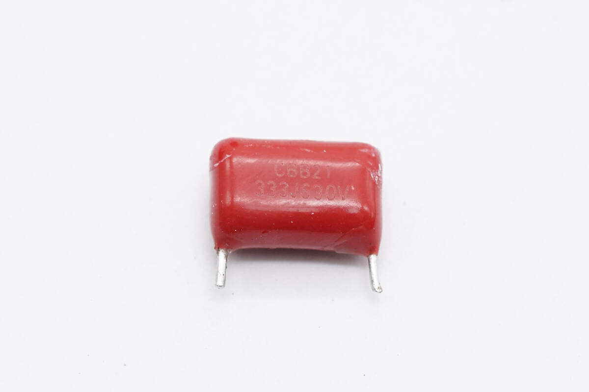

CBB21谐振电容规格为0.033μF630V。

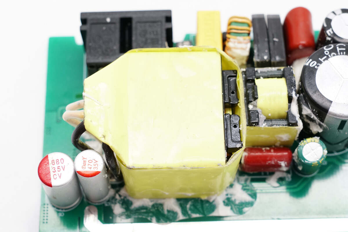

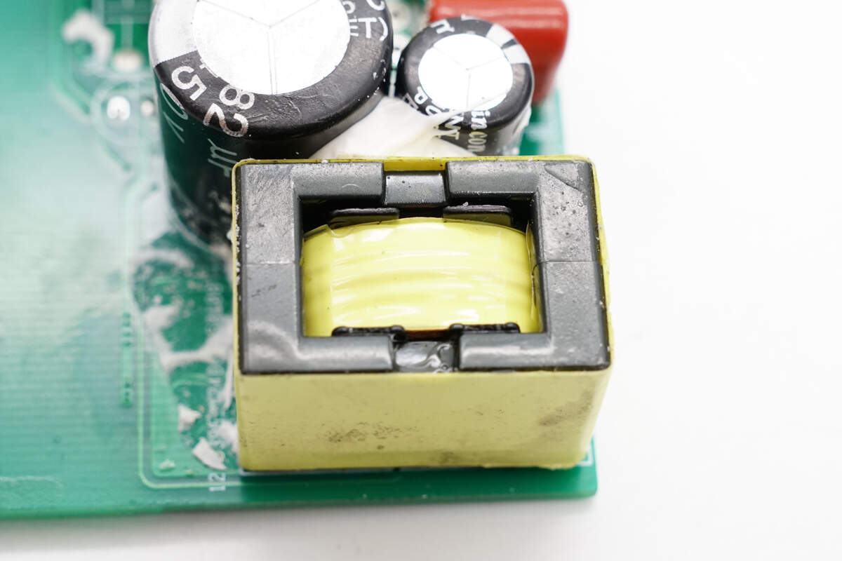

变压器特写。

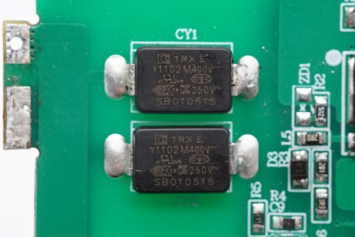

特锐祥专注于被动元器件的研发、生产及销售,注册资本1亿元。旗下产品包括:贴片式Y电容、插件式Y电容,贴片式中高压直流电容、以及贴片式NTC。TRX将致力于陶瓷材料的研究,以拓展更多品类的应用,为客户提供更多的解决方案。

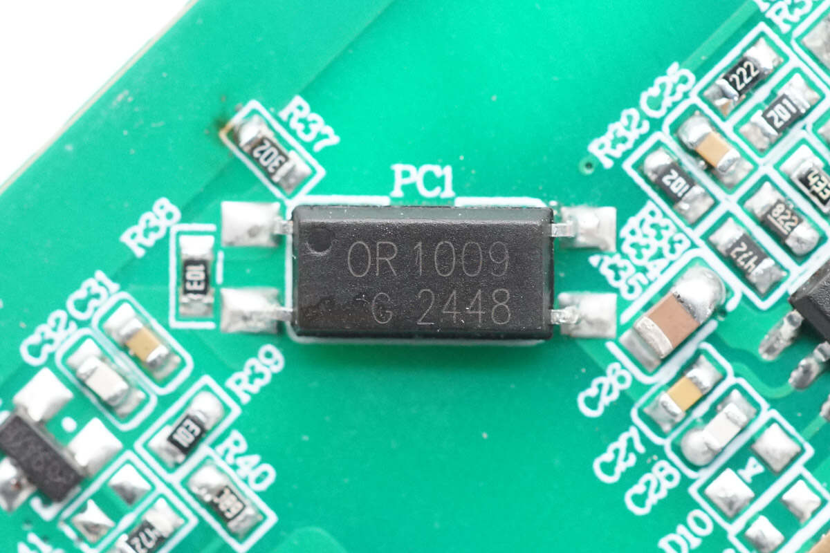

OR 1009光耦,用于输出电压反馈。

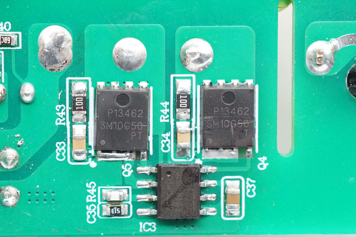

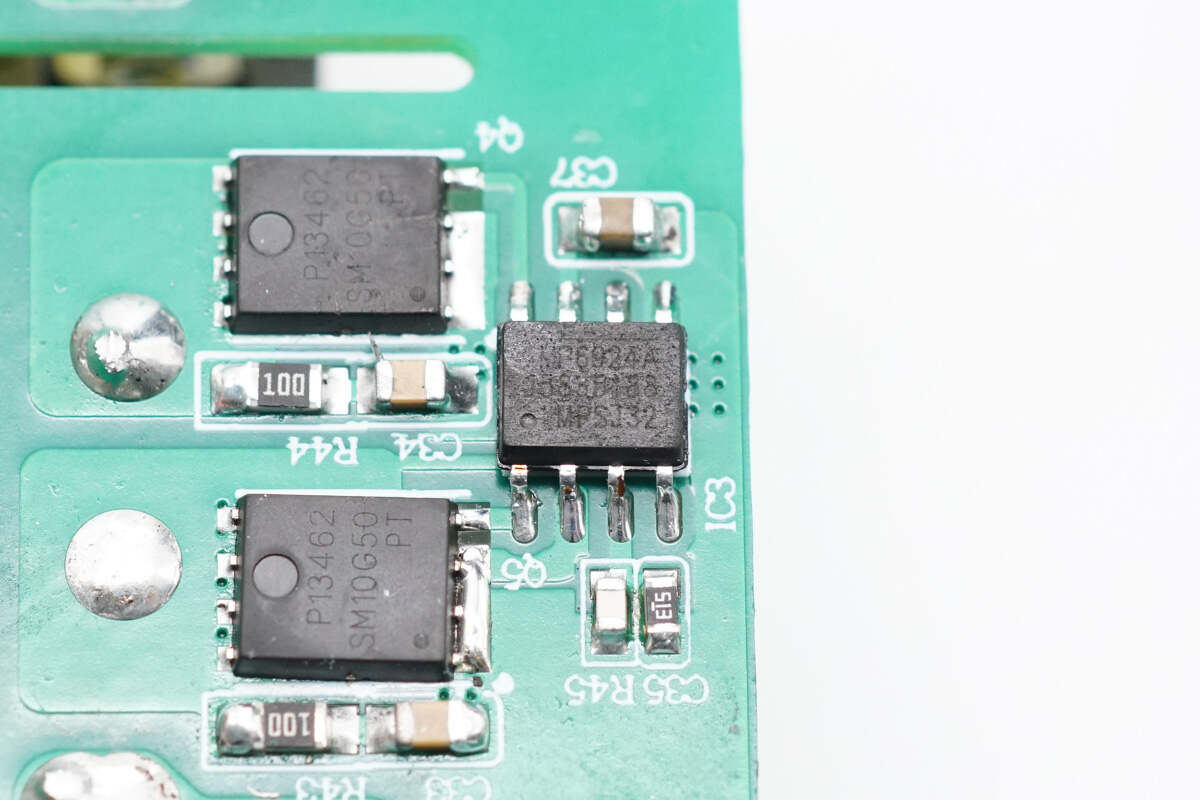

同步整流控制器来自MPS芯源半导体,型号MP6924A,是一颗LLC同步整流控制器,具有更强的抗干扰度和快速关断功能,可兼容CCM/DCM模式。MP6924A内部集成了两个同步整流控制器,分别用于LLC两个次级线圈输出的整流应用,适用于LLC转换器同步整流应用。同时支持4.2-35V宽范围工作电压,可以适用于USB PD3.1快充140W电源设计。
两颗同步整流管特写,丝印P13462。

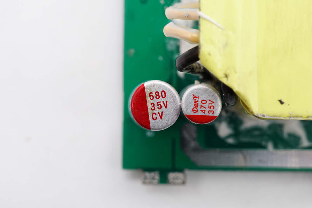

另一颗滤波固态电容规格为680μF35V。

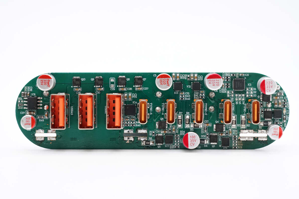

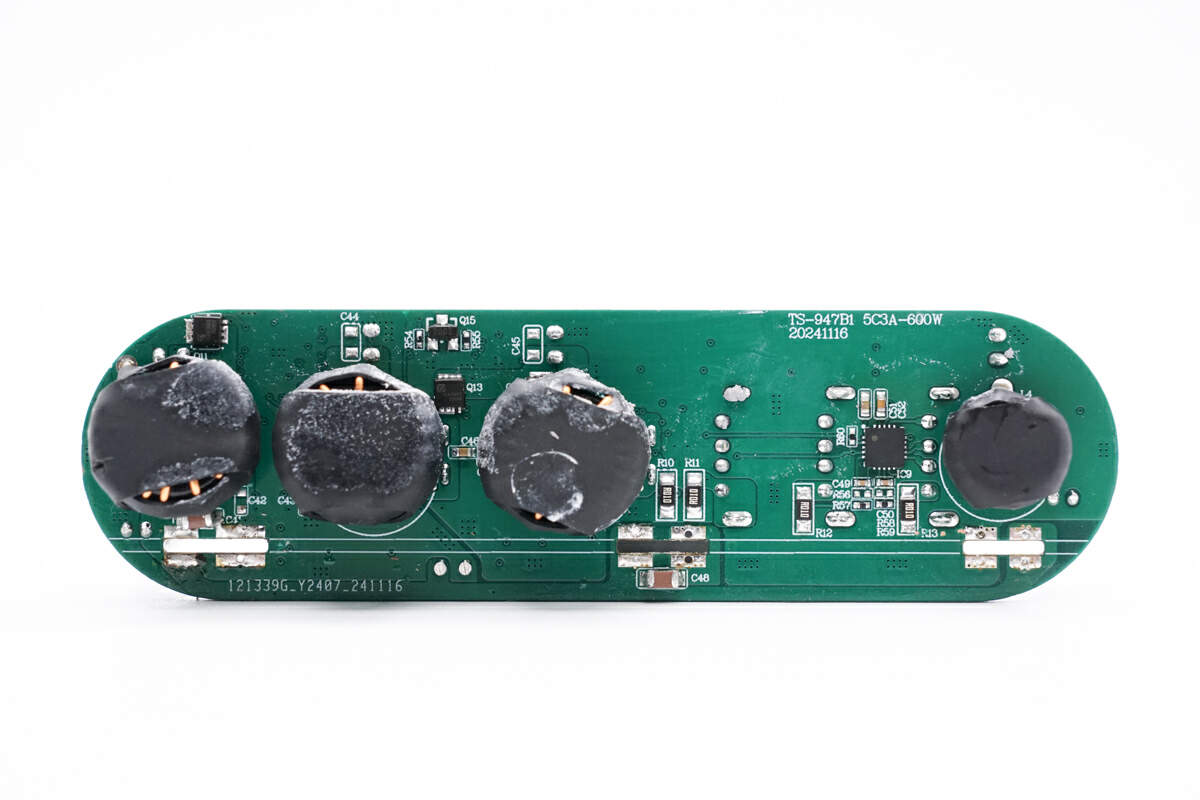

输出端小板设有协议芯片、同步降压控制器、降压开关管、VBUS开关管、固态滤波电容等器件。
将输出端小板拆下。
小板背面设有降压电感、协议芯片等器件。

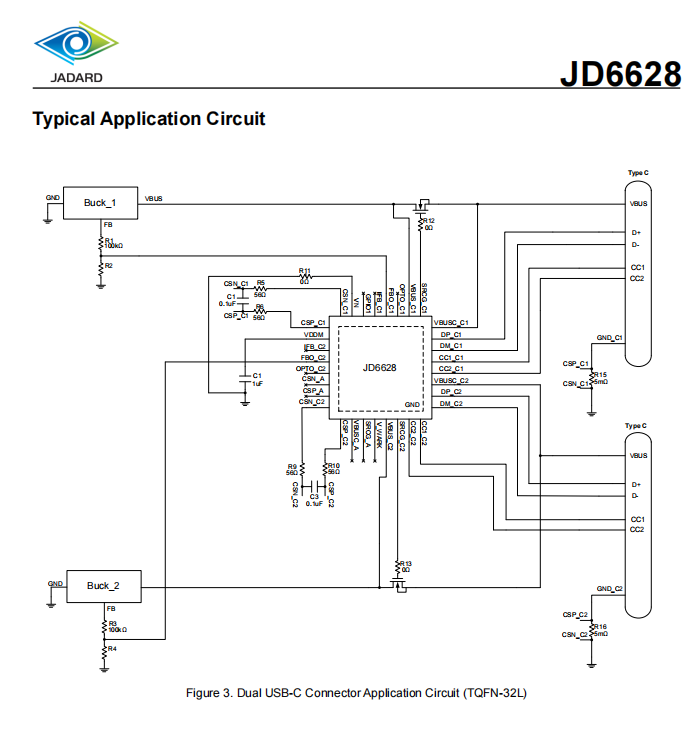

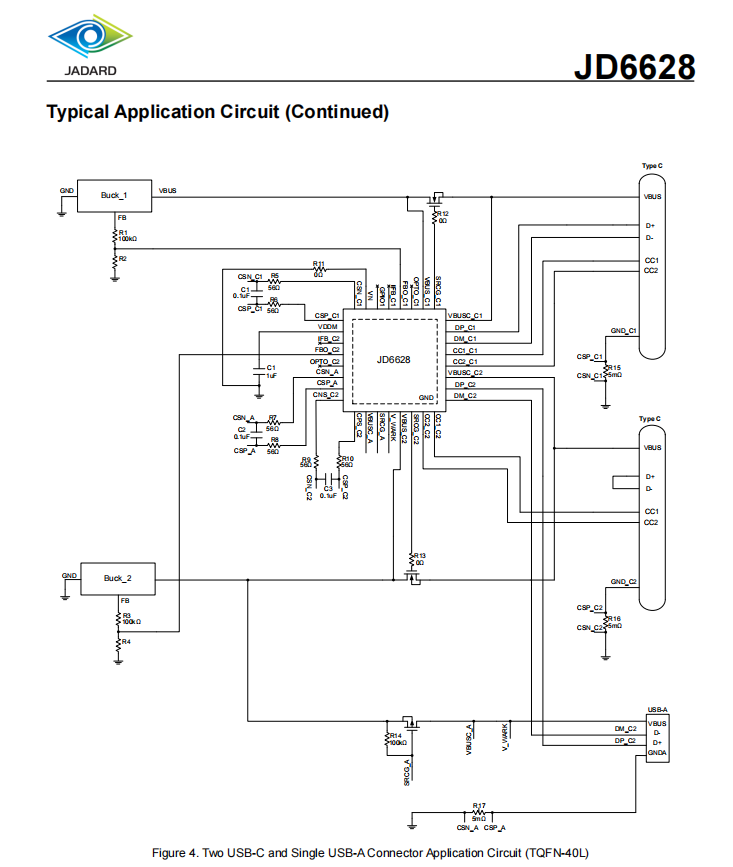

USB-C1和USB-C2口协议芯片采用天德钰JD6628,这是一颗高集成度的协议芯片,支持PD3.1和PPS输出,支持3.3-28V输出电压,JD6628集成UFCS,华为SCP和华为FCP,高通QC2.0/3.0/3+快充。芯片内部集成双路放大器,分别用于恒压和恒流控制。JD6628集成100mW Vconn供电。
JD6628集成USB-A接口插入移除检测功能,不仅支持双路USB-C接口,还可支持USB-A接口应用。单芯可作2C1A设计,同时JD6628支持芯片互联功能,可智能分配功率,非常适合于大功率或多口组合应用。
JD6628具备VBUS放电和VCONN放电功能,芯片内置过压保护,欠压保护,过电流保护,短路保护,过热保护。JD6628采用TQFN4*4-32L和TQFN5*5-40L封装,适用于快充充电器,车充等应用。
天德钰JD6628双USB-C接口典型设计线路图一览。
天德钰JD6628 2C1A接口典型设计线路图一览。

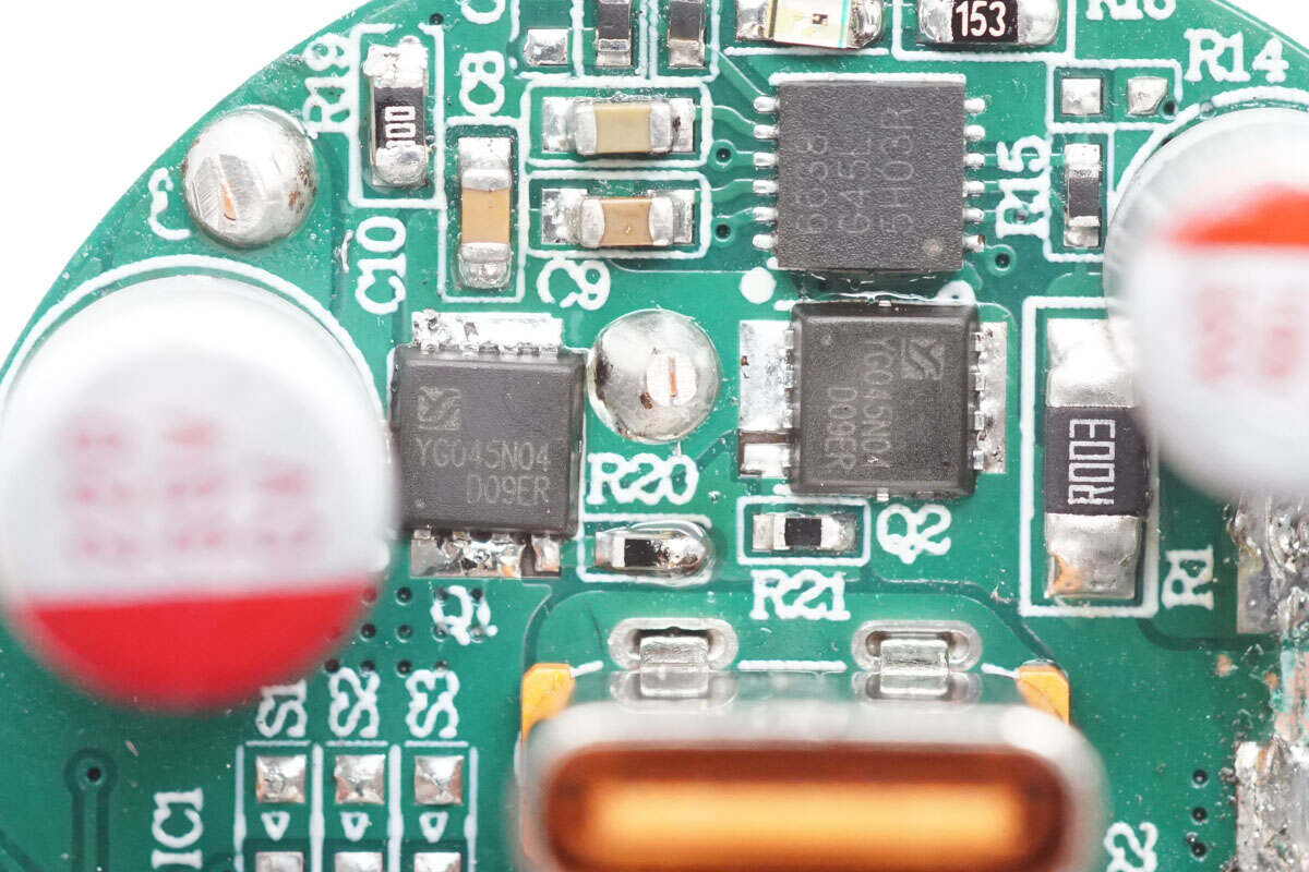

外挂两颗同步降压开关管型号YG045N04ADE,耐压40V,导阻4.5mΩ,采用PDFN3*3封装。
降压电感外套热缩管绝缘保护。

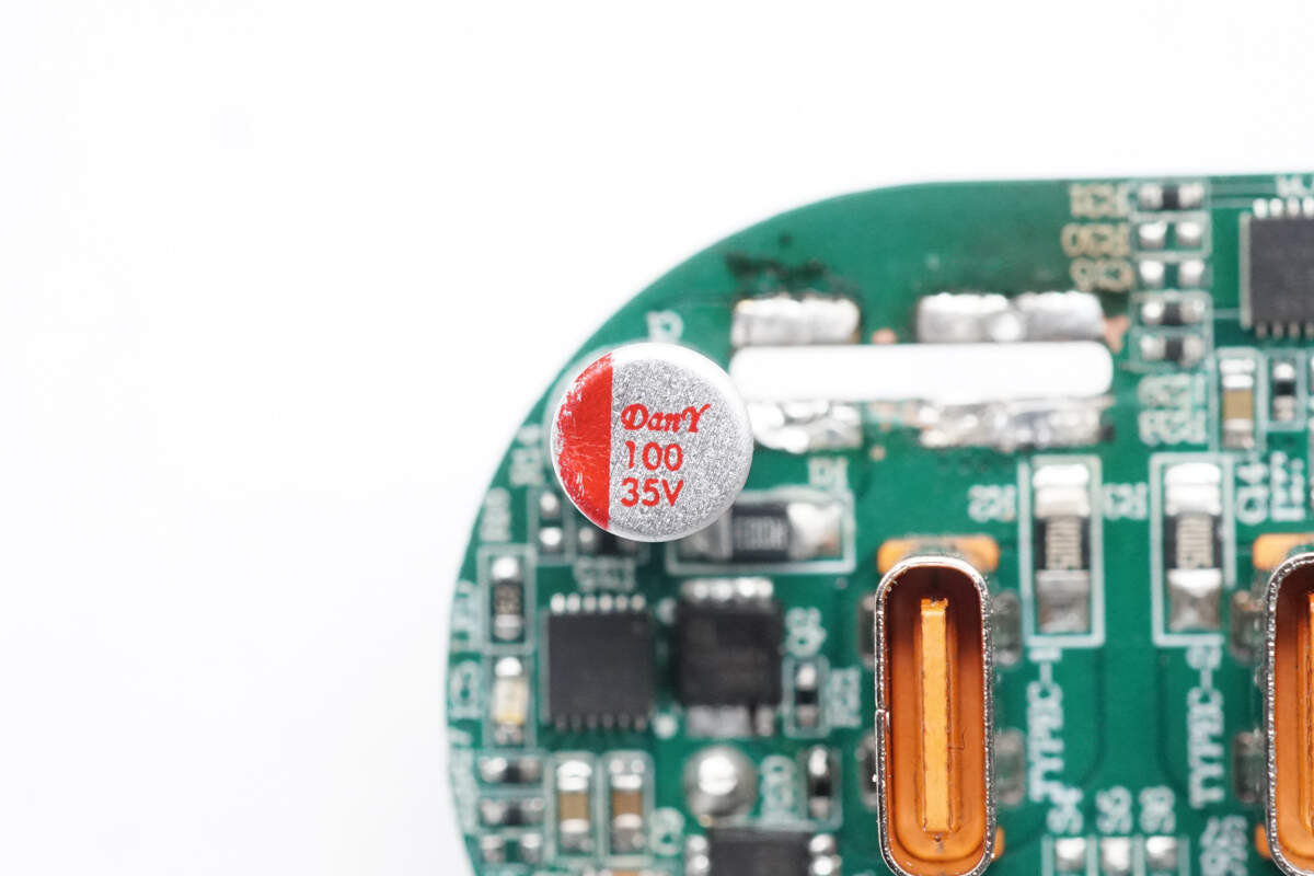

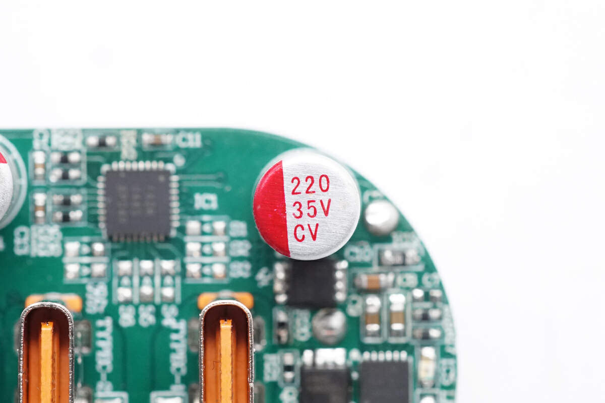

降压输出滤波固态电容规格为35V220μF。
另一颗固态电容为DanY品牌,规格为35V100μF。

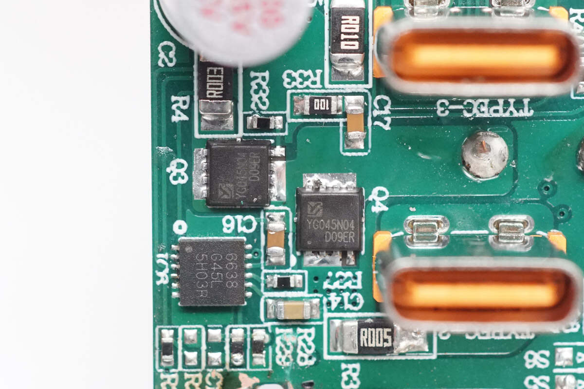

USB-C2口降压电路也是采用天德钰JD6638搭配两颗YG045N04ADE MOS的方案。

USB-C1口输出VBUS开关管也是采用YG045N04ADE。
USB-C2口输出VBUS开关管也是相同型号。

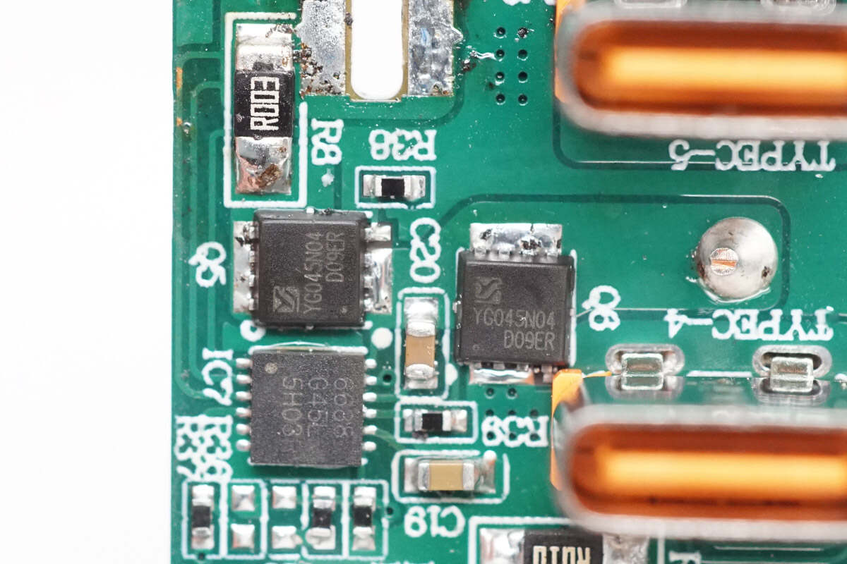

对应的降压电路也是采用天德钰JD6638搭配两颗YG045N04ADE MOS的方案。
降压输出滤波固态电容规格为25V220μF,也是DanY品牌。

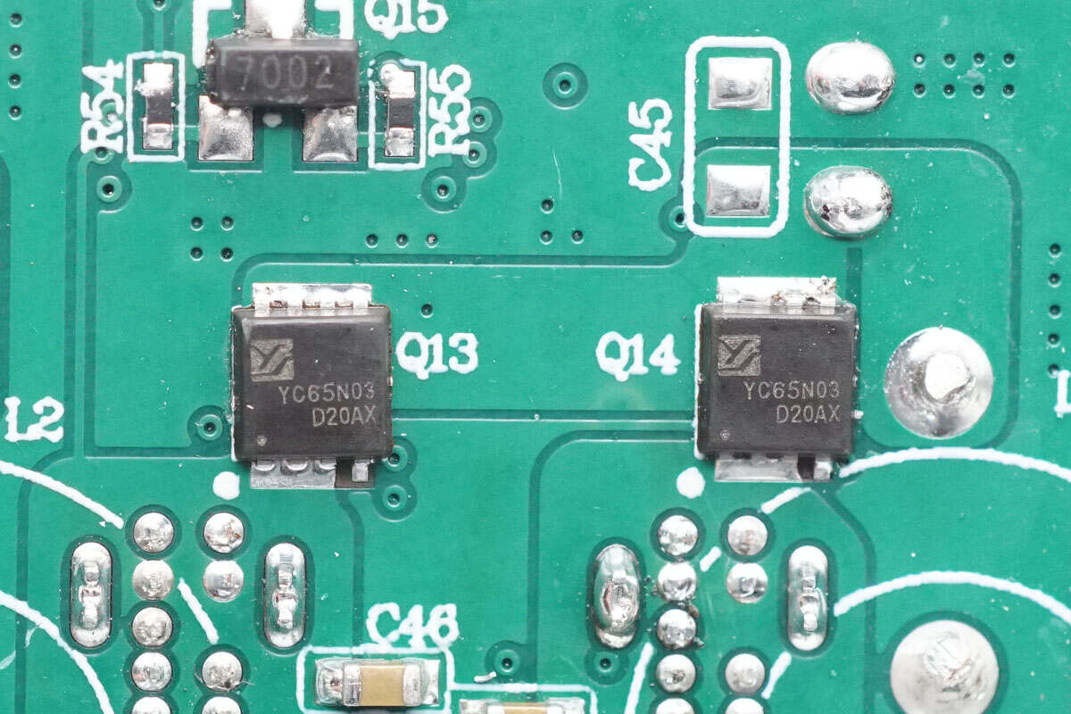

USB-C3和USB-C4口VBUS开关管型号为YC65N03ADE,耐压30V,导阻3.5mΩ,采用PDFN3*3封装。

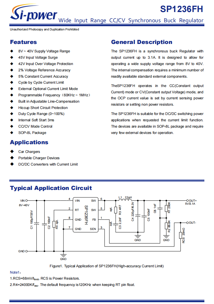

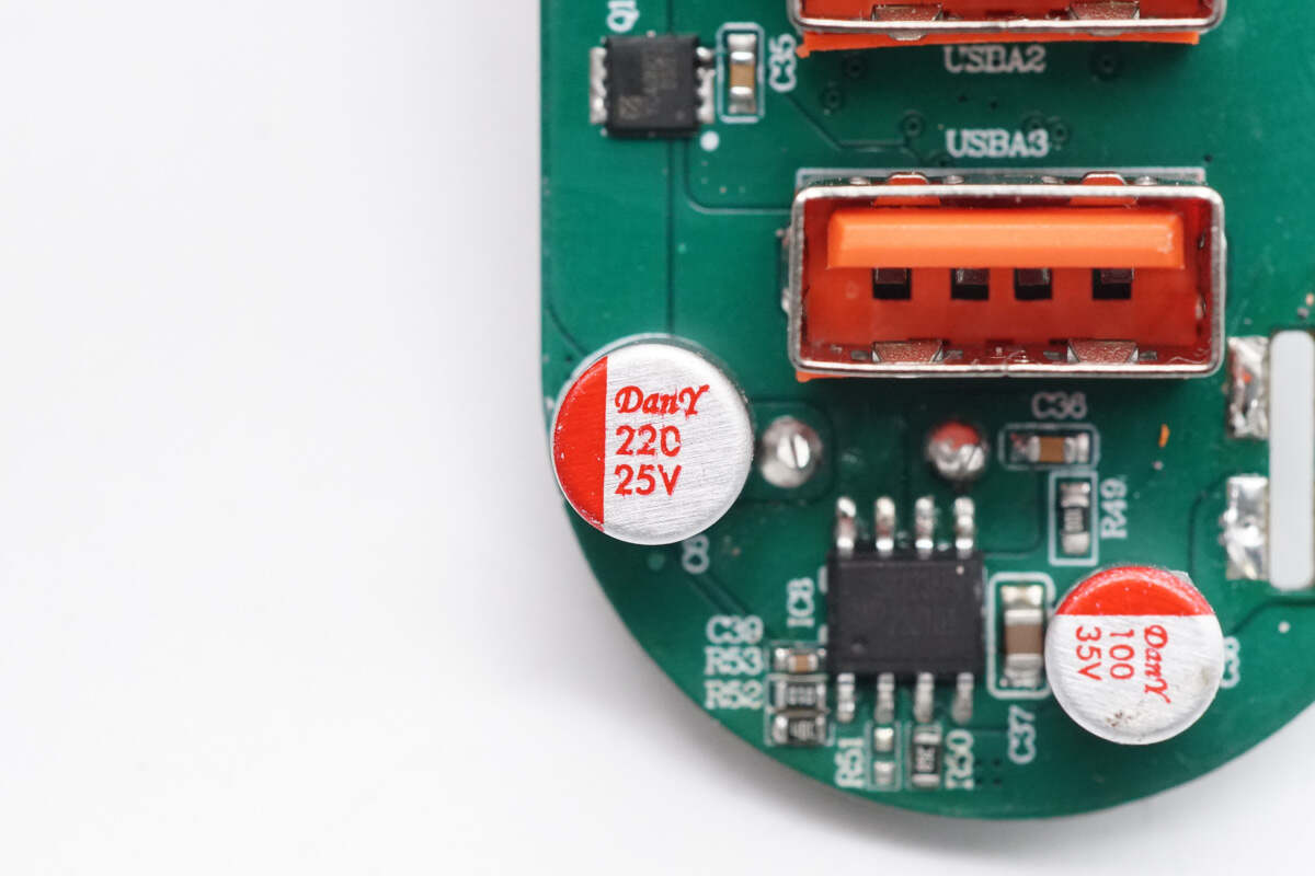

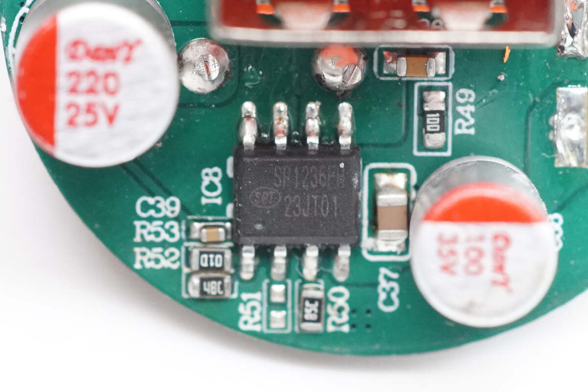

3A1C口降压电路同步降压转换器来自硅动力,型号SP1236FH,支持输出电流高达3.1A,可工作在8-40V的宽电压范围内,仅需极少的外部组件即可组成完整电路,采用SOP-8L封装。
硅动力SP1236FH资料信息。
搭配降压电感特写。
两颗滤波固态电容均为DanY品牌,规格分别为25V220μF和35V100μF。

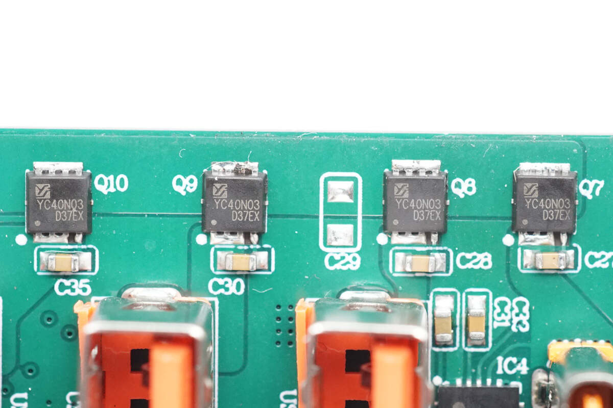

3A1C四个接口的VBUS开关管特写,型号均为YC40N03ADE,耐压30V,导阻8.5mΩ,采用PDFN3*3封装。

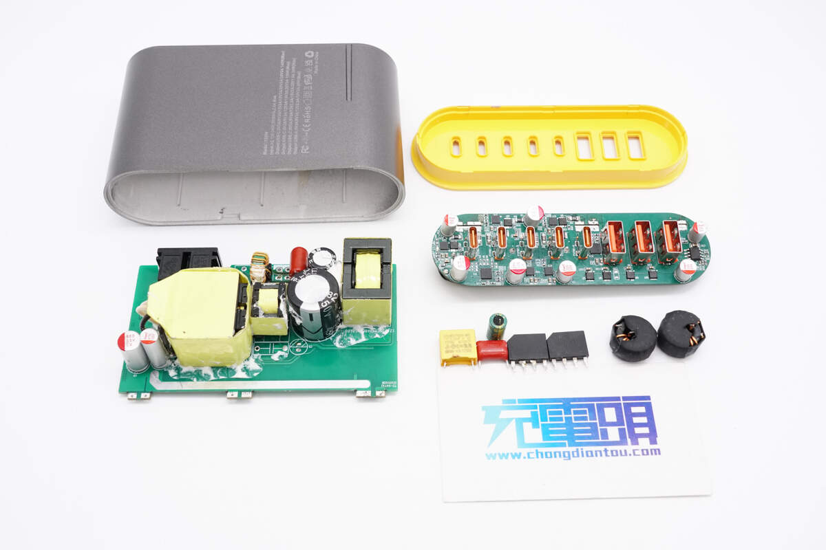

全部拆解一览,来张全家福。

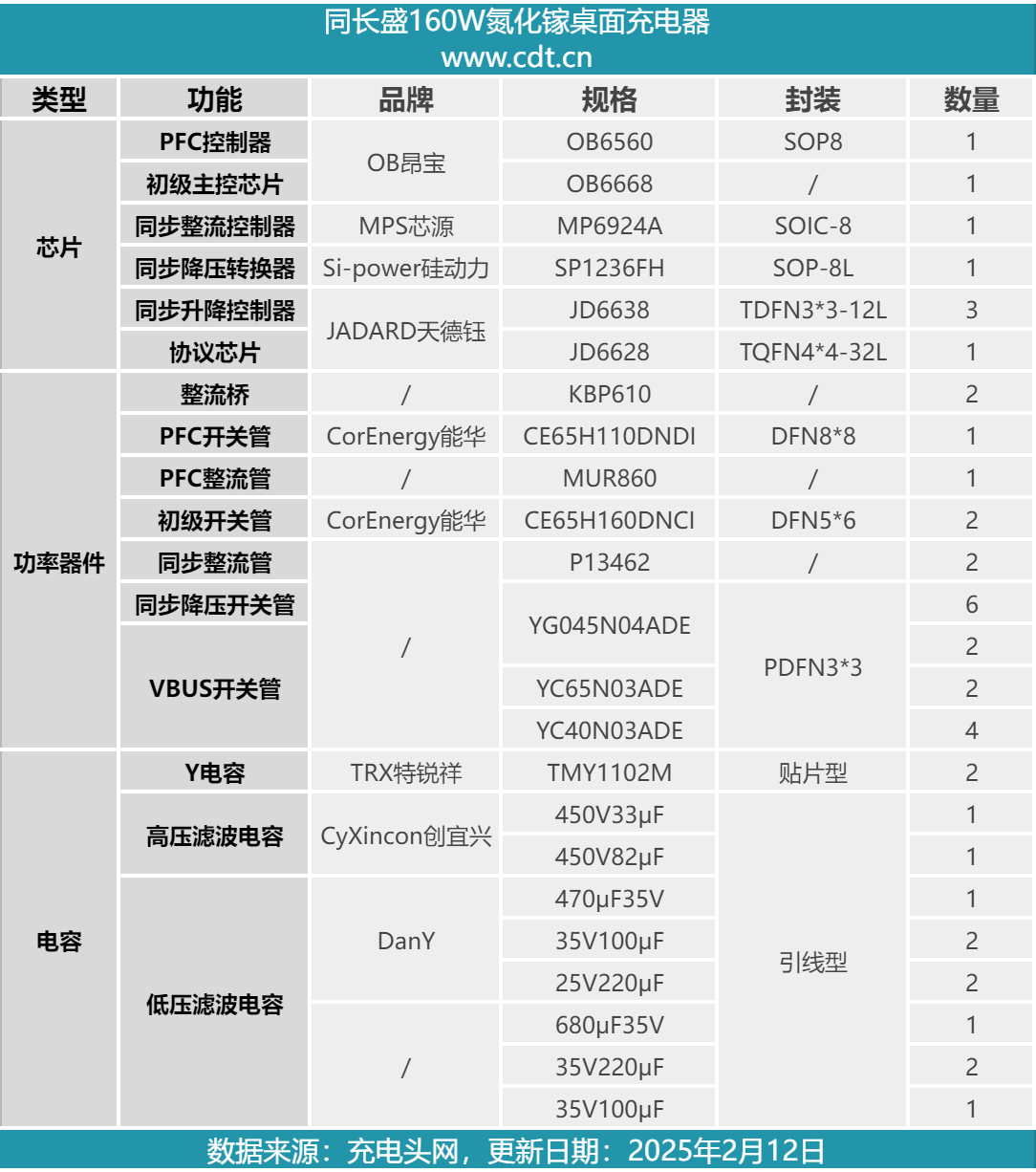

最后附上同长盛160W氮化镓桌面充电器的核心器件清单,方便大家查阅。
同长盛160W氮化镓桌面充电器为宽扁造型设计,加上黄、灰配色,整体设计得比较有辨识度。同时延续了灵活的线体分离设计优点。输出配备多达5C3A八个USB接口,无论是居家办公还是出行携带,一个即可满足所有设备的供电需求。
此外得益于天德钰JD6628快充协议芯片的使用,接口兼容UFCS、FCP、SCP、AFC、QC3+/5、PD3.1、PPS等主流快充协议,兼容性表现相当不错,并提供140W高性能快充,满足笔电、平板、手机等设备快充需求。
充电头网通过拆解了解到,充电器采用PFC+LLC电源架构设计,使用了昂宝OB6560 PFC控制器和OB6668主控,以及MPS MP6924A同步整流控制器,搭配能华半导体氮化镓功率器件。输出采用四路DC-DC电路设计,并采用了天德钰JD6628协议芯片加JD6638两路降压控制器方案实现双USB-C接口的140W快充。
