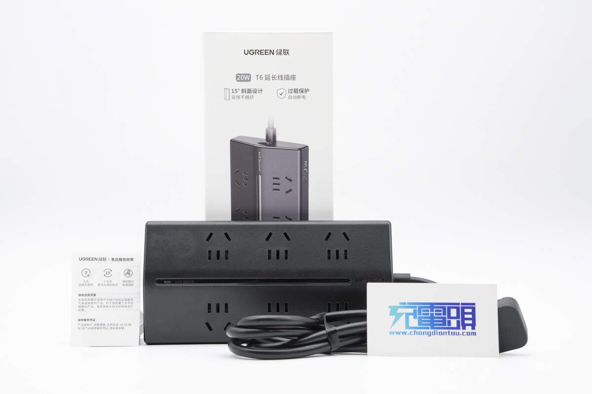

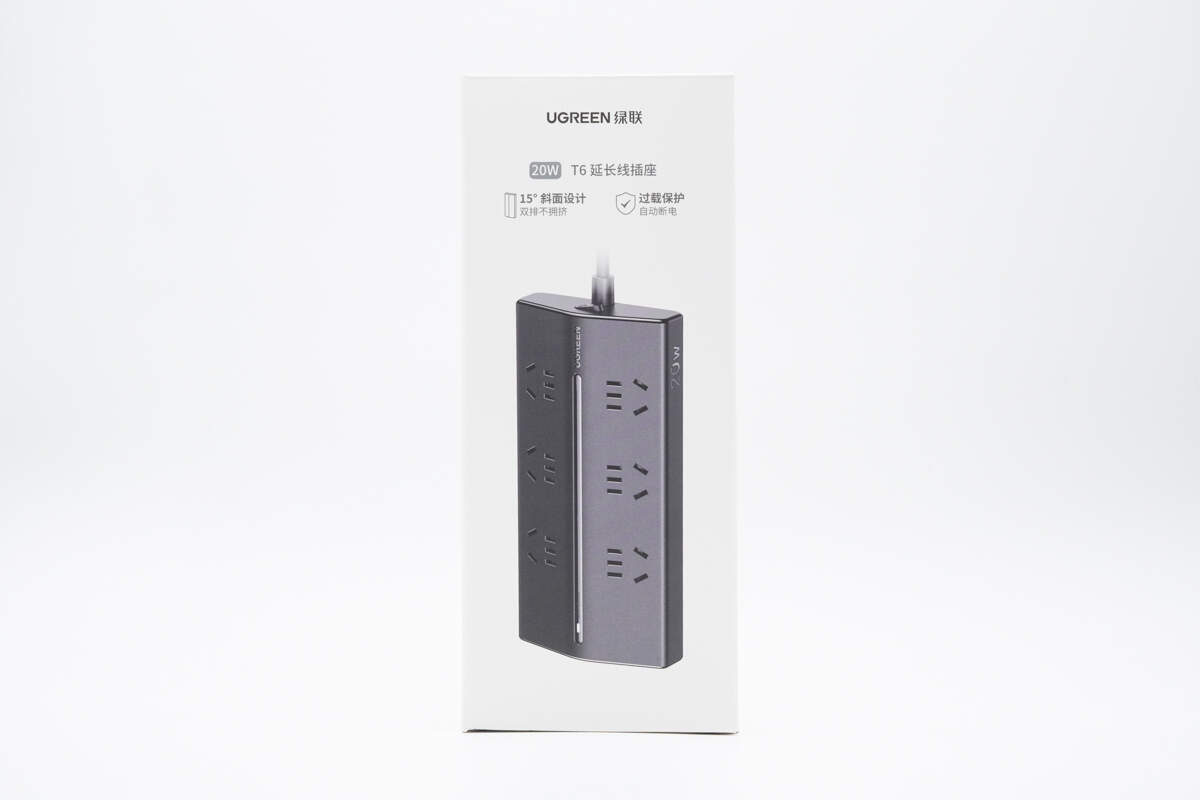

绿联T6梯形排插包装盒为白色环保纸盒,正面印有插座外观,顶部为绿联品牌Logo以及插座名称。
包装盒背面顶部插座的总控开关各按键释义,并印有产品基本参数与安全警示等字样。
产品名称:延长线插座(带电源适配器)
技术参数:2500W MAX 10A MAX 250V~
输入:200-240V~50Hz 300mA MAX
USB-C输出:5.0V⎓3.0A/9.0V⎓2.22A/12.0V⎓1.67A 20.0W MAX
USB-A1/A2/A3输出:5.0V⎓3.0A 15.0W MAX
USB输出总功率:20.0W MAX
产品全长:1.5m
包装内除排插本体外,另附有产品说明书、保修卡等。

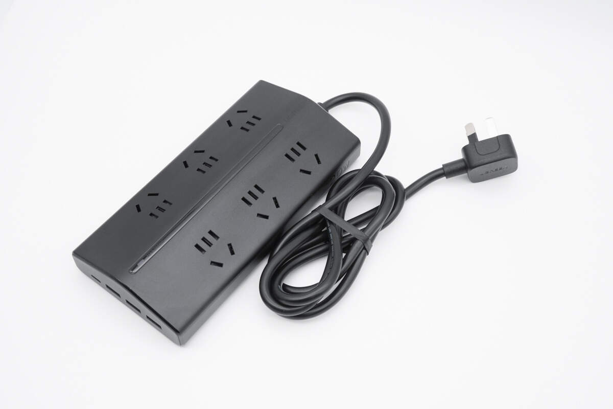

绿联T6梯形排插顶面采用15°斜面设计,外观圆润不割手,拥有高温阻燃 PC 材质外壳,配有六组五孔位插座+四个USB端口。安全方面,绿联率先响应国标新标准,绿联T6梯形排插采用新国标GB 1002-2024,《家用和类似用途单相插头插座形式、基本参数和尺寸》对电源插头新增绝缘护套的强制要求,以及GB 2099.7-2024,《家用和类似用途延长线插座安全技术规范》主要对是4位以上插座提出过载保护器的要求。严苛的制作要求比传统插座更耐用更安全。
绿联T6梯形排插采用高品质一体式铜条设计,耐拔插输出更稳定,单孔内皆拥有安全保护门,防止儿童误插插孔,发生触电事故;并且加粗线芯可减少发热更安全。

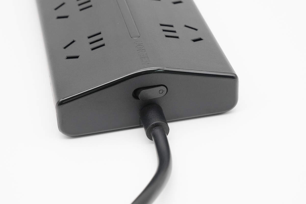

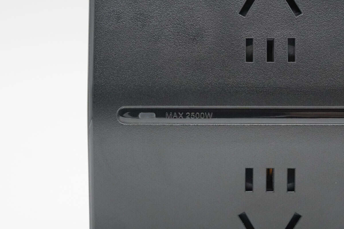

一侧设有防过载开关,按键反馈清脆,采用隐蔽设计防止误触。

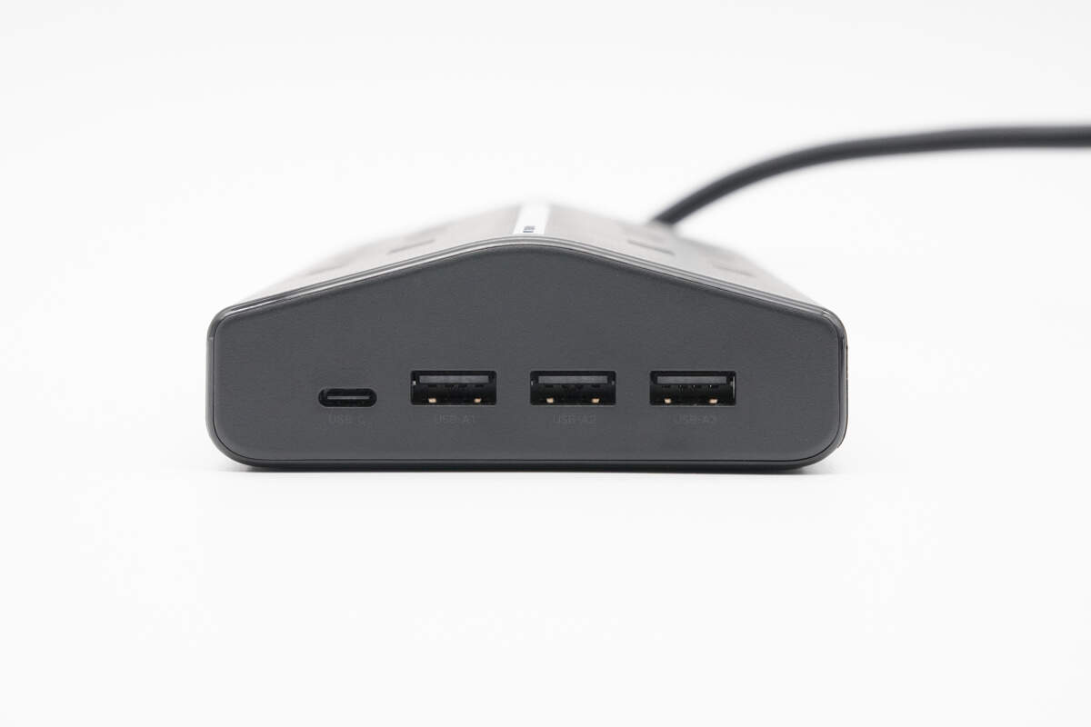

其次就是正面配置的黑色胶芯的1*USB-C、3*USB-A端口,官称单口最大输出功率分为20W、15W,下文将会进行实测验证。

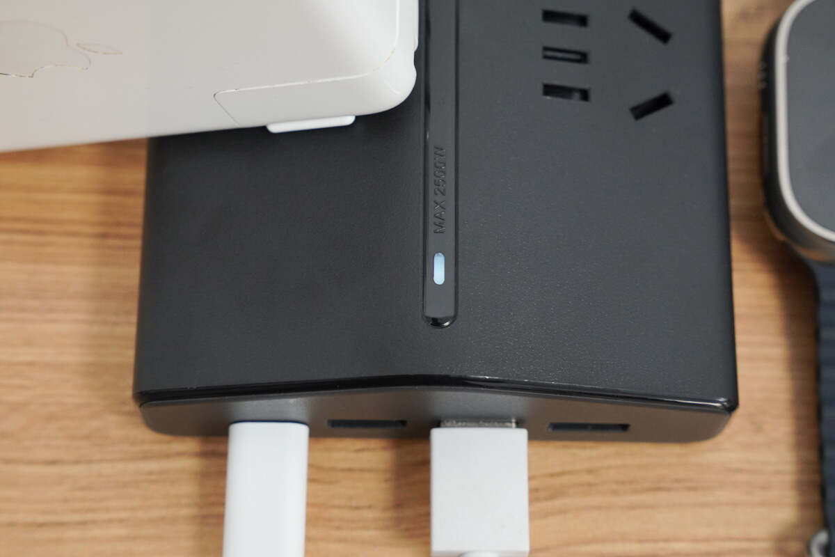

USB端口一侧设有电源指示灯,通电后,白色电源指示灯表明通电状态。

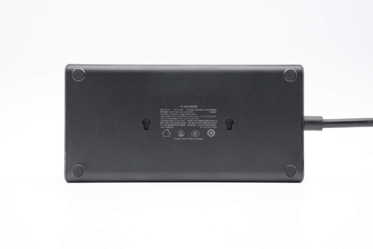

底面四角均配备圆形灰色防滑脚垫,内部均拥有异形螺丝固定,建议普通用户不要自行拆解修理,避免意外发生。

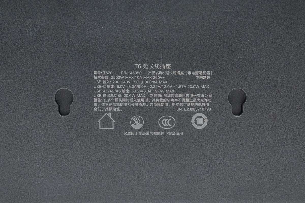

插座背面预留两枚壁挂孔洞,可实现更多安装方式,同样印有产品规格信息以及国家CCC安全认证。

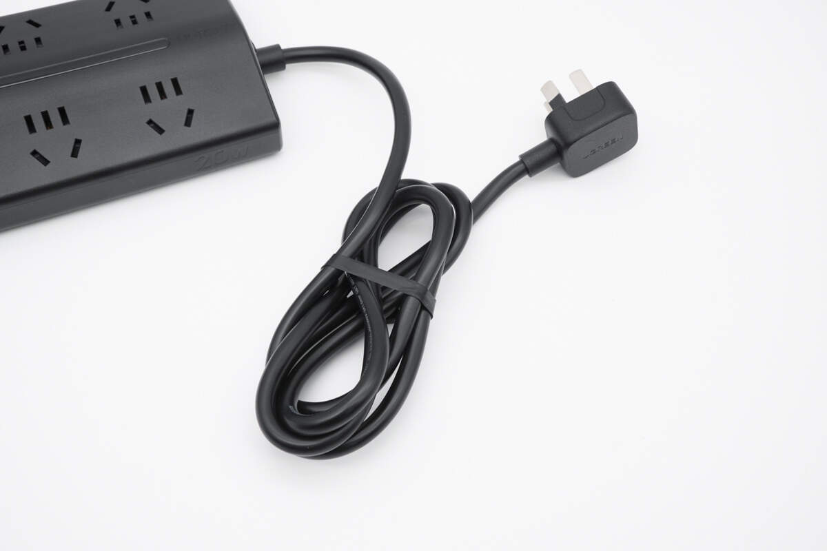

电源线部分用黑色橡胶圈缠绕固定。

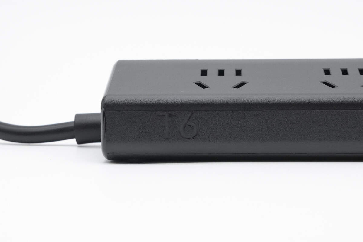

排插一侧印有“T6”型号,电源线与本体连接处依旧采用防护SR设计,避免电源线外被弯折破皮。

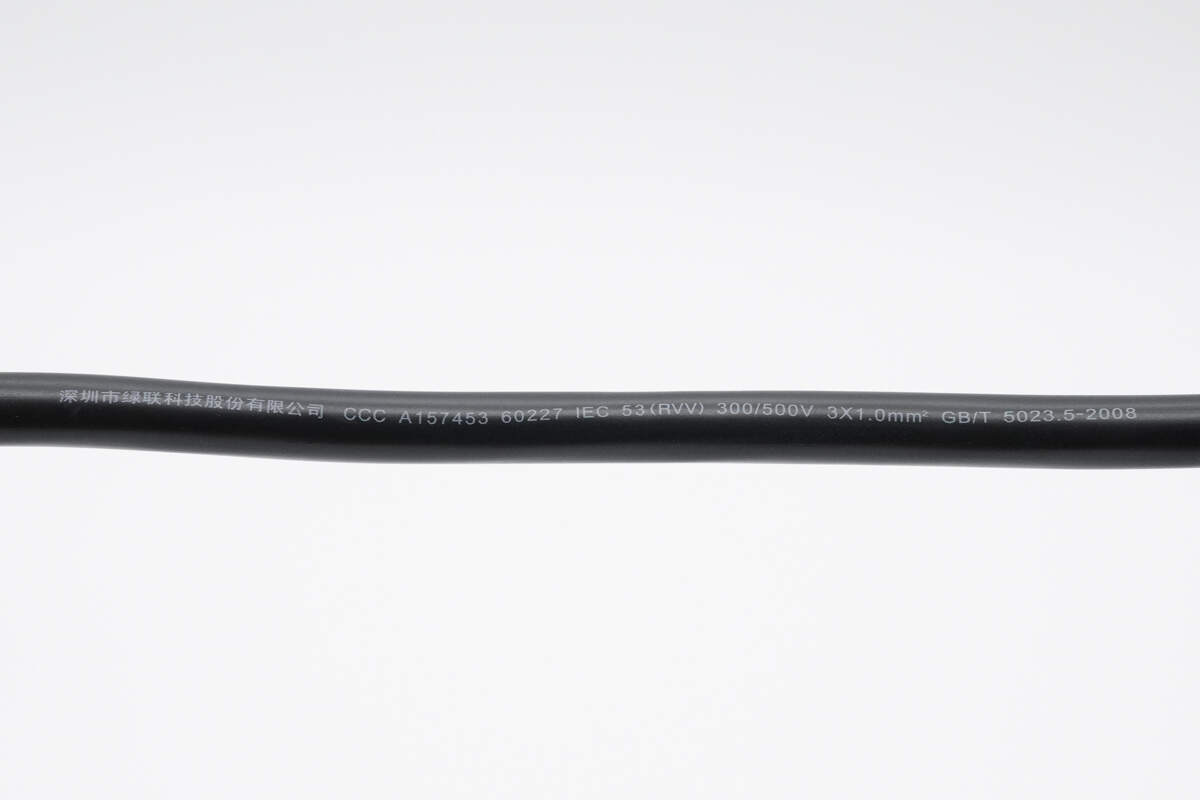

电源线采用加粗线芯设计,更耐用耐磨损;并印有相关字样:“深圳市绿联科技股份有限公司”“CCC认证”“300/500V 3*1.0㎜²”。

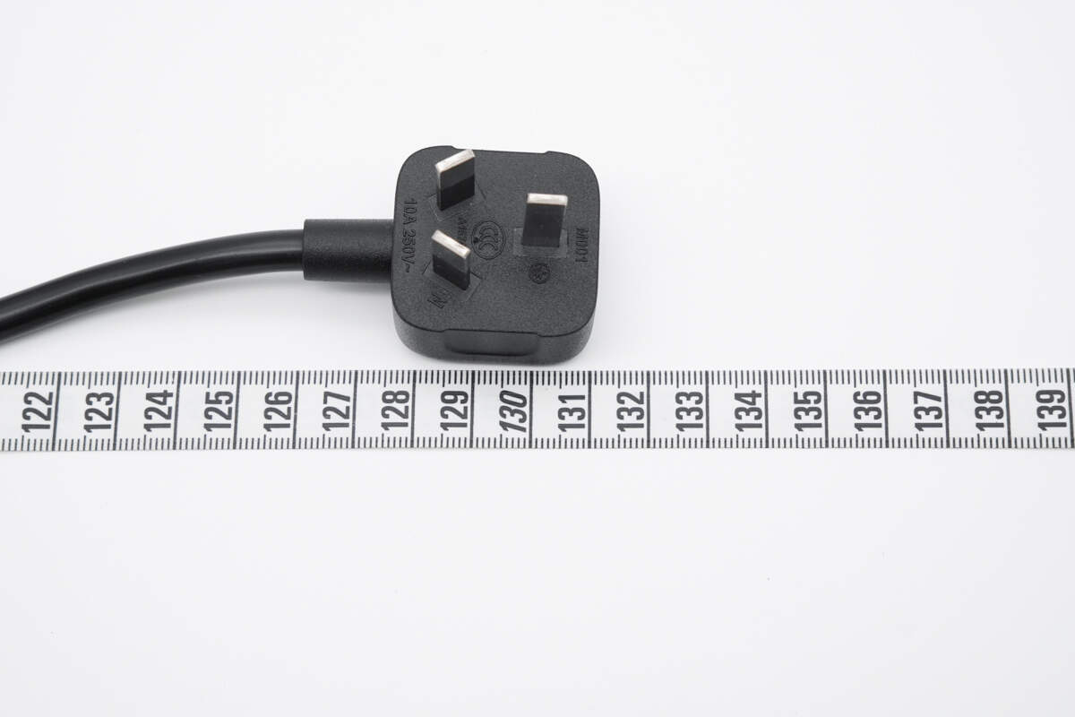

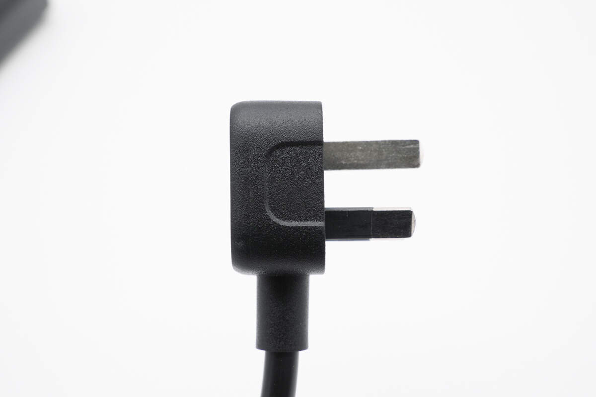

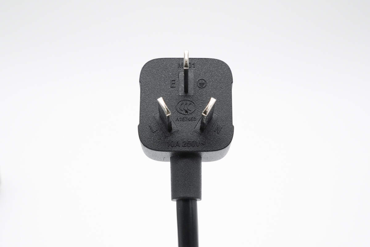

采用国标三扁插头,符合GB 1002-2024,《家用和类似用途单相插头插座形式、基本参数和尺寸》对电源插头新增绝缘护套的强制要求。此外,侧边凹陷处理更易插拔,轻薄设计方便在狭窄空间内使用。
插头各针脚标识“地火零”表示字母,中间印有 250V~10A 字样,以及上方的 CCC 认证标志。
插头电源线外露长度约为131cm。

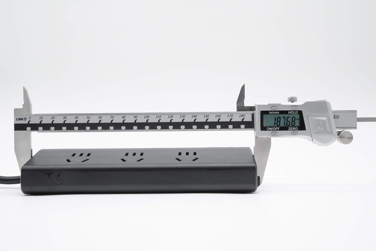

绿联T6梯形排插长度约为187.68cm。

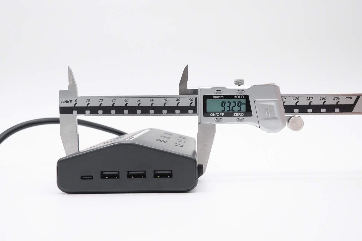

绿联T6梯形排插宽度约为93.29mm。

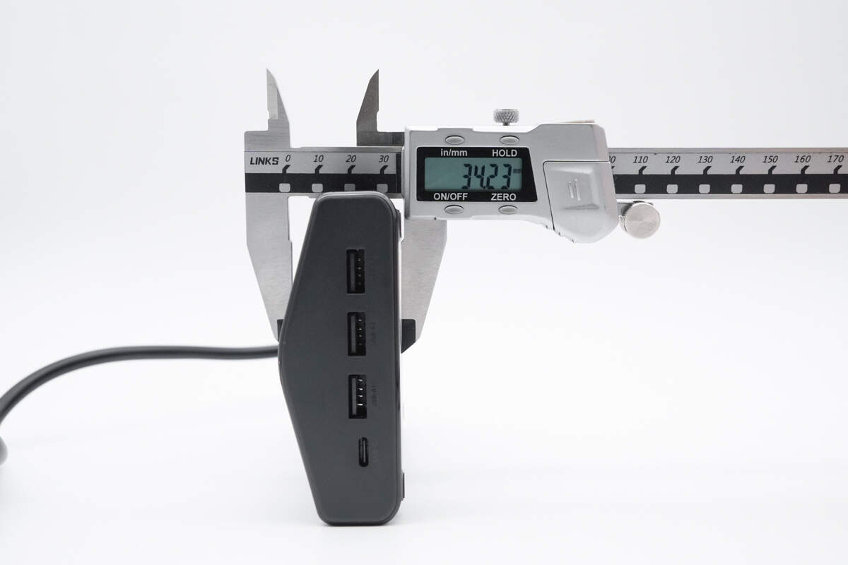

绿联T6梯形排插厚度约为34.23mm。

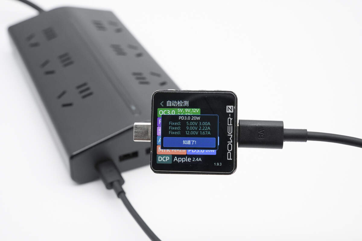

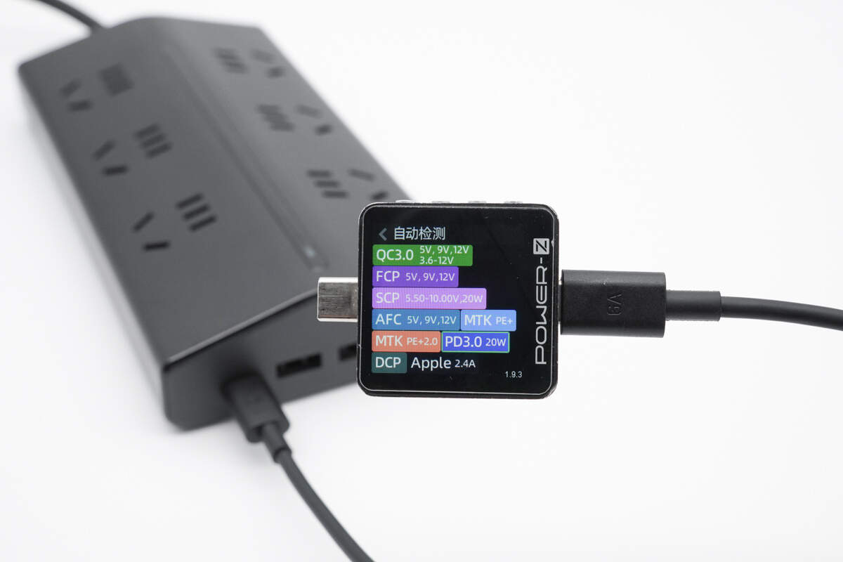

使用POWER-Z KM003C 测试仪测试USB-C端口的充电协议,实测支持 QC3.0、FCP、SCP、AFC、MTK PE+、MTK PE+2.0、PD3.0、DCP、Apple 2.4A 以及 PPS 等充电协议,覆盖范围广泛。
PDO报文方面,实测拥有5V3A、9V2.22A和12V1.67A三组固定电压档位。

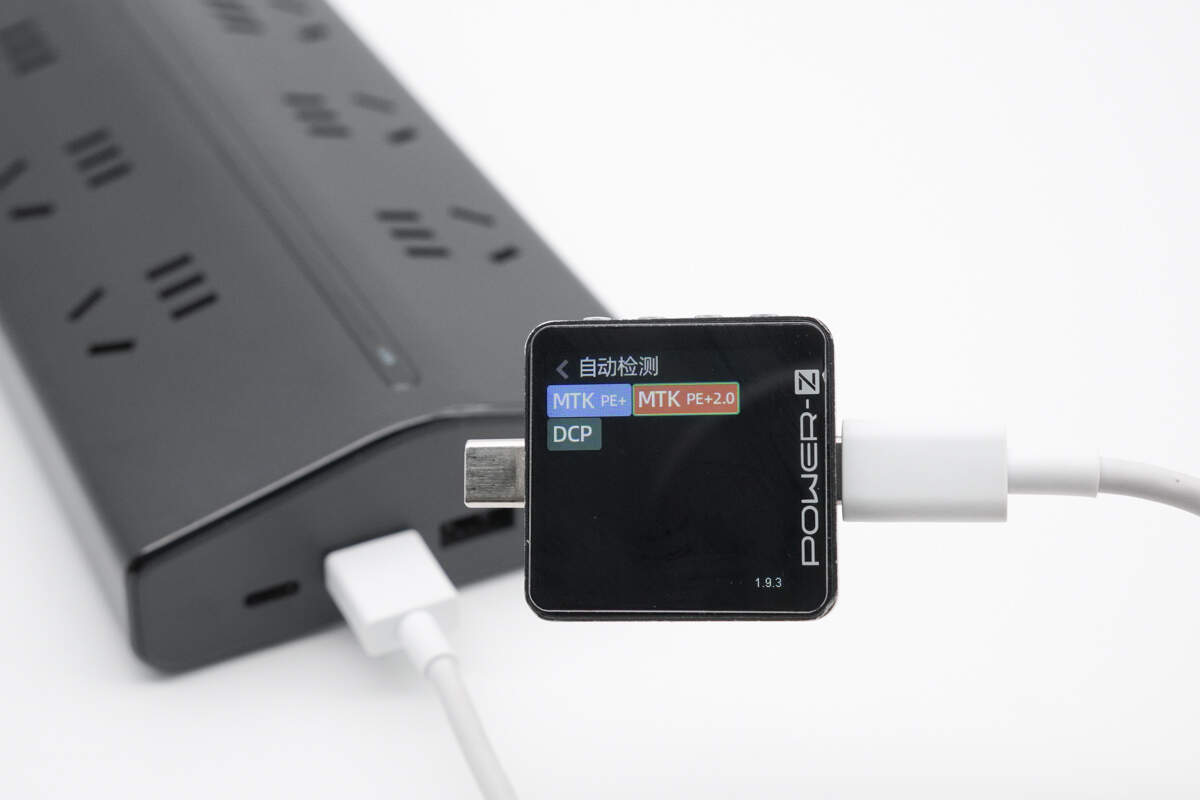

使用POWER-Z KM003C 测试仪测试USB-A端口的充电协议,实测支持 MTK PE+、MTK PE+2.0、 以及 DCP 等充电协议。

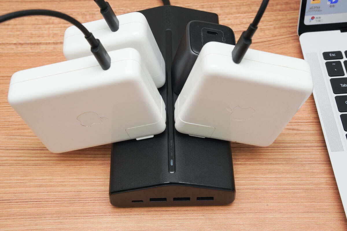

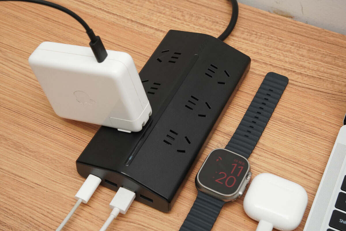

得益于绿联T6梯形排插采用15°斜角设计+45mm大间距孔距,双排插头不打架,面对大块头充电器也能轻松应对。
4*USB口+6*AC 十合一设计,不仅是排插,也是充电器,在多设备的情况下可同时取电,充电效率拉满。

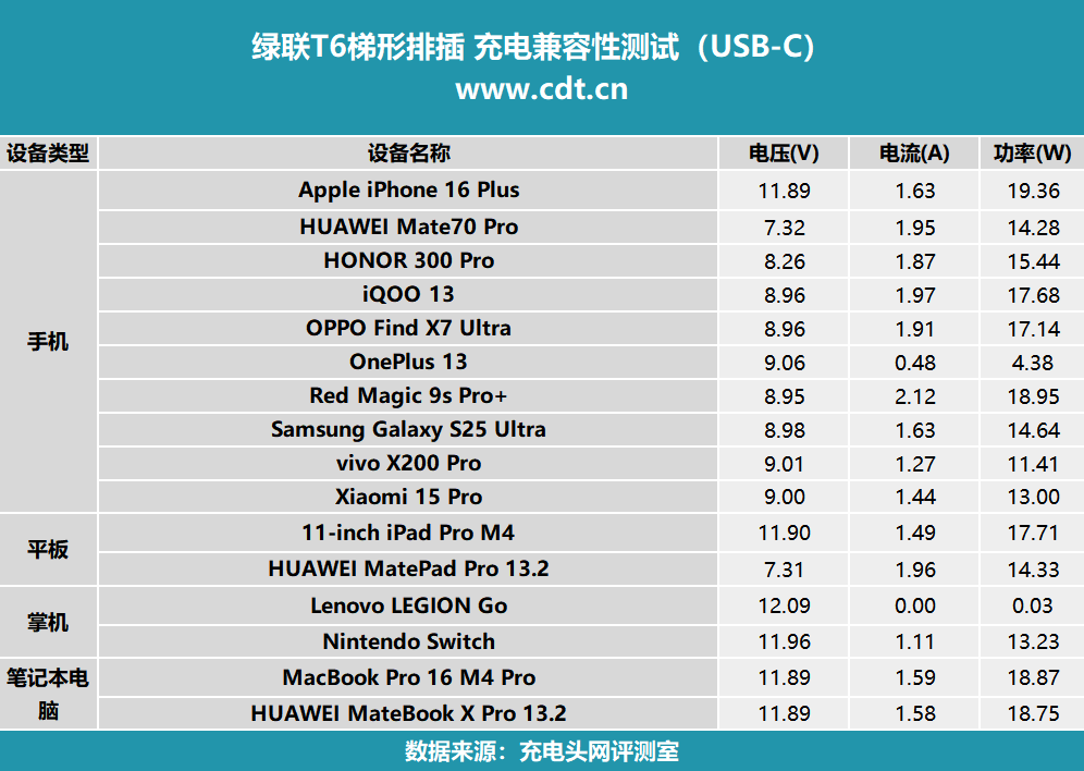

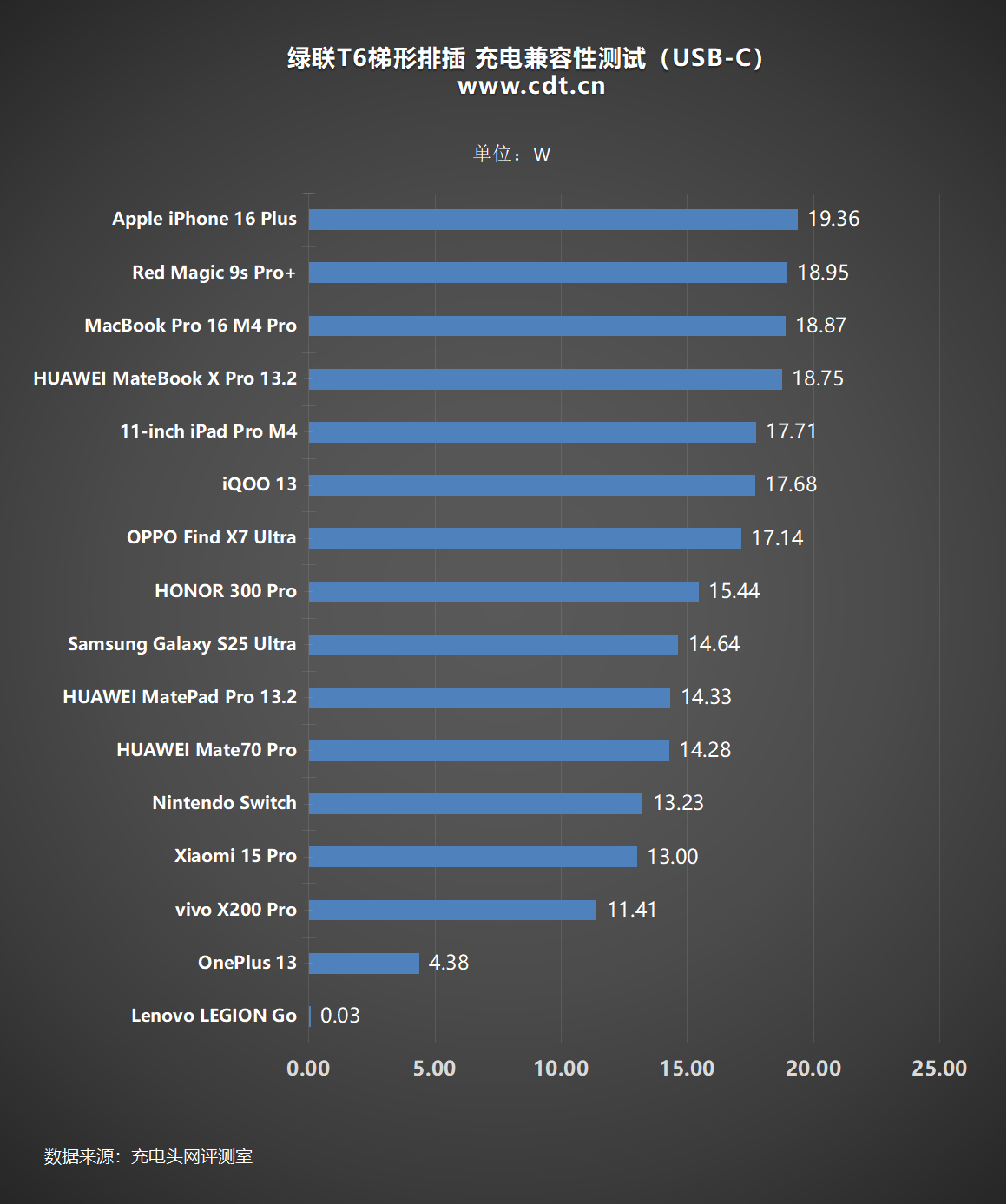

USB-C
使用绿联T6梯形排插 USB-C 口对iPhone 16 Pro Max进行充电,实测功率为11.89V 1.63A 19.36W。显示成功握手 PD 快充协议。
将测试数据绘制成统计图,大部分测试设备功率都维持在13W以上,有一半测试设备功率达到了17-19W,兼容性表现不错。

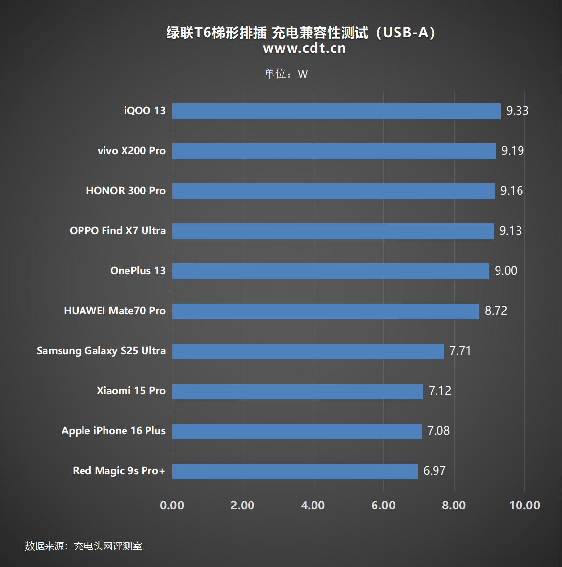

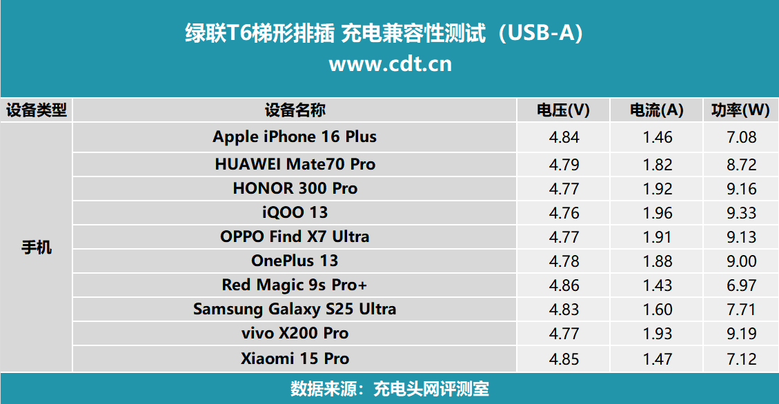

USB-A
A口方面,测试设备都握手5V电压,握手电流在1.46-1.96A。
将测试数据汇总, 充电功率最高的为iQOO 13的9.33W,其余设备充电功率都在6.97W以上。

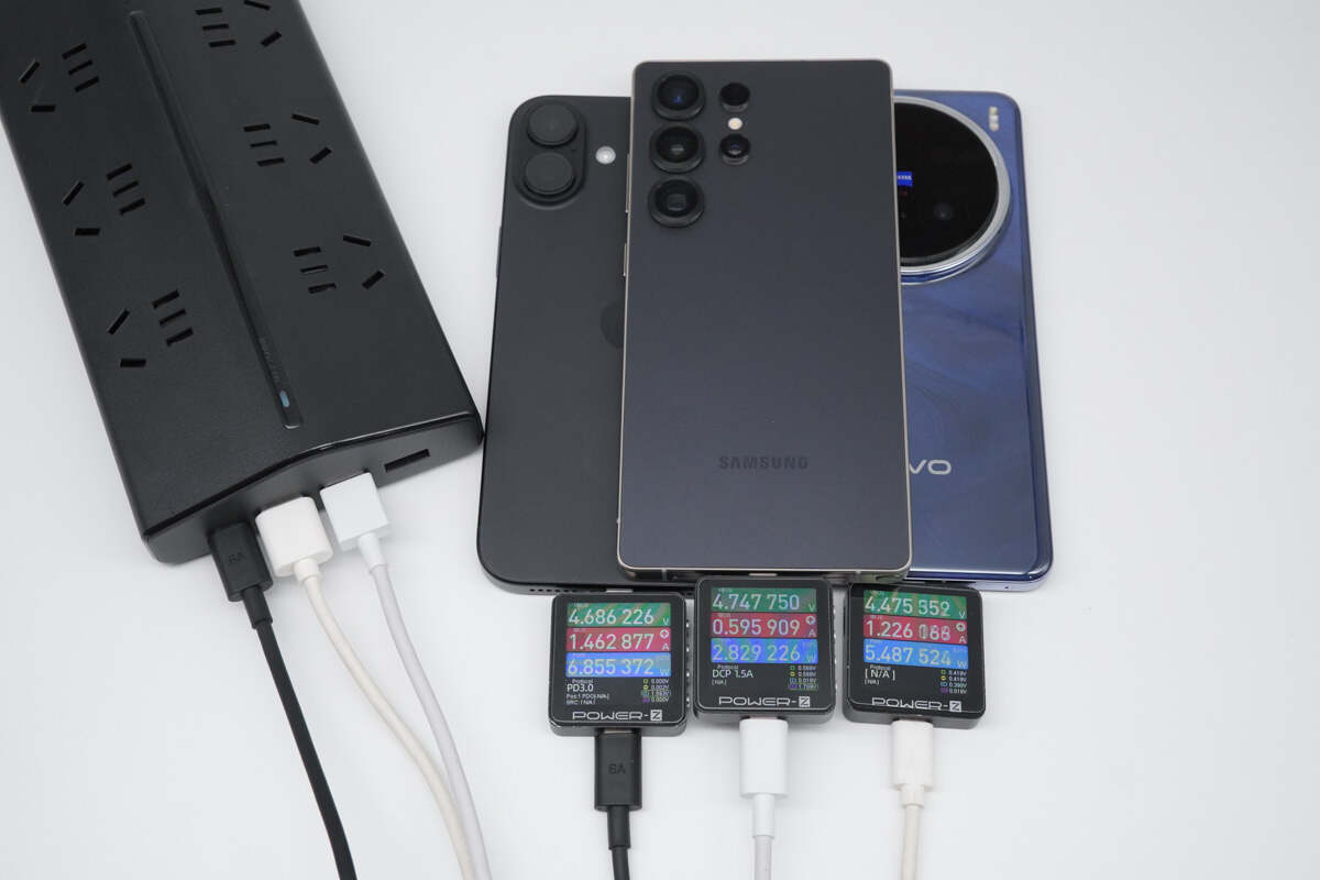

多口同时输出测试

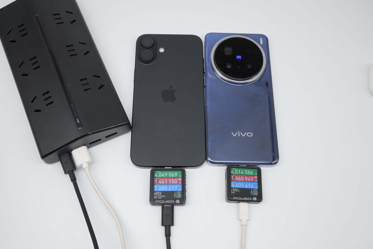

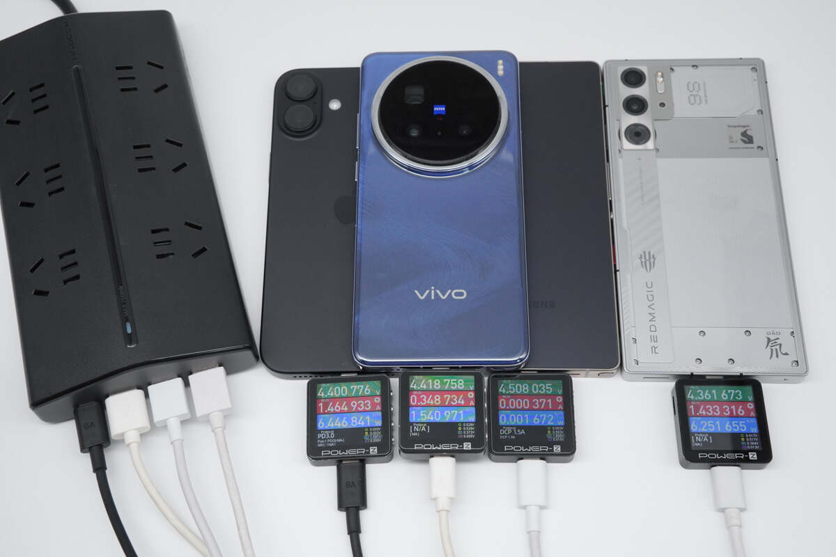

这款绿联T6梯形排插配备 1C3A 四接口,USB-C 在独立输出时支持 20W 快充,但在多口同时输出时功率的具体分配情况,还需要实际测试一下。
双接口同时输出,测得 USB-C 为 iPhone 16 Plus充电功率为 7.09W;测得 USB-A1 为vivo X200 Pro 充电功率为8.40W。
三个接口同时输出,测得 USB-C 为 第iPhone 16 Plus充电功率为 6.86W;USB-A1 为vivo X200 Pro 充电功率为5.49W;USB-A2 为三星S25 Ultra 充电功率为2.83W。
四个接口同时输出,测得 USB-C 为 第iPhone 16 Plus充电功率为 6.45W;USB-A1 为vivo X200 Pro 充电功率为1.54W;USB-A2 为三星S25 Ultra 充电功率为0.00W;USB-A3 为红魔S9Pro+ 充电功率为6.25W。

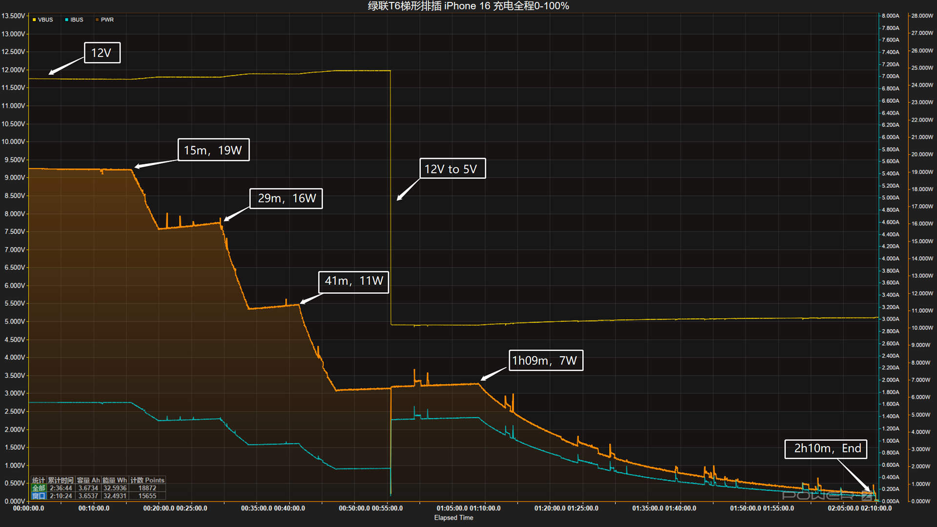

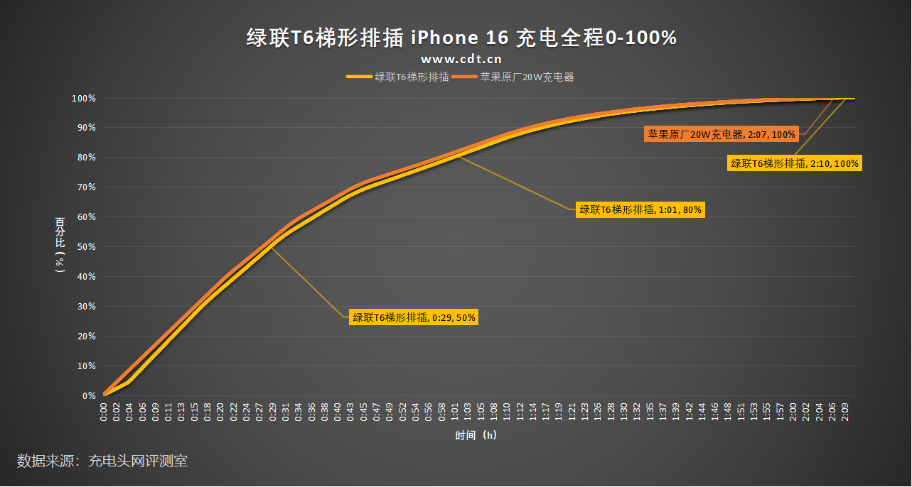

绿联T6梯形排插USB-C接口最大输出功率20W,在测试设备方面充电头网选用了 iPhone 16作为测试对象,将绿联T6梯形排插与 iPhone 14放置于25℃的恒温箱中,并接通电源,测试结果如下。
接通电源后握手12V电压,前15分钟功率稳定在19W左右;随后功率下降至16W左右并持续充电至第29分钟;随后下降至11W左右并持续充电至第41分钟;第55分钟握手5V电压;以7W的功率充电至第1小时09分钟,随后进入涓流充电,直至充满,充电全程耗时约2小时10分钟。
绘制出折线图,可以看出,绿联T6梯形排插USB-C接口为 iPhone 16充电至50%耗时29分钟,充至80%耗时1小时01分钟,充至100%耗时2小时10分钟。与苹果原厂20W充电器相比,曲线走向基本一致,充电时间非常接近。

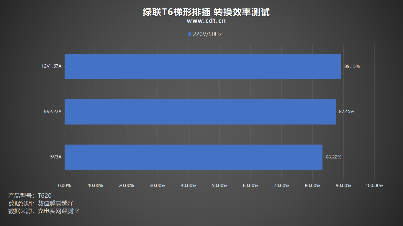

转换效率测试
将绿联T6梯形排插USB-C接口在220V 50Hz交流输入的情况下分别进行转换效率测试,下图是测试结果。
来看看220V 50Hz电压下转换效率如何,整体转换效率在83.22-89.15%之间;其中转换效率最高的是12V2.5A档位,转换效率达到了89.15%。

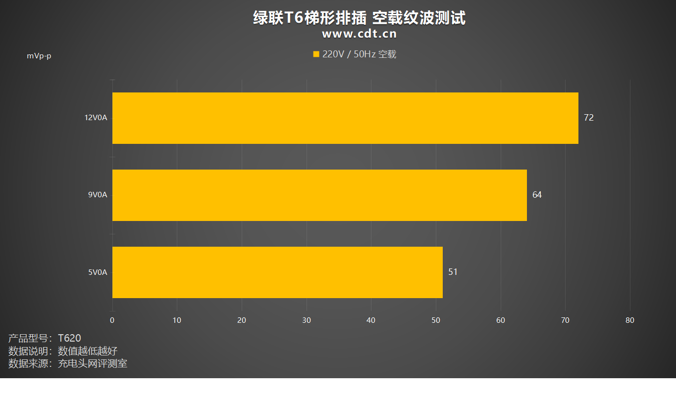

空载纹波
220V 50Hz电压下的空载纹波,纹波峰峰值最高的是12V0A档位,纹波峰峰值为72mVp-p;纹波峰峰值最低的是5V0A档位,纹波峰峰值为51mVp-p。

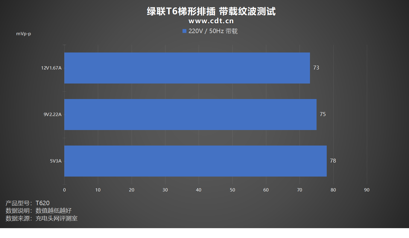

带载纹波
再看220V 50Hz电压下的带载纹波,纹波峰峰值最高的是12V2.5A档位,纹波峰峰值为78mVp-p;纹波峰峰值最低的是5V3A档位,纹波峰峰值均为73mVp-p。
小结
绿联T6梯形排插在各挡位的纹波数值差异不大,且绿联T6梯形排插在220V 50Hz的输入电压下,所有输出功率纹波峰峰值均不高于78mVp-p,符合YD/T 1591-2009 通信行业标准中充电器纹波要求是不高于200mVp-p,整体来看表现不错。

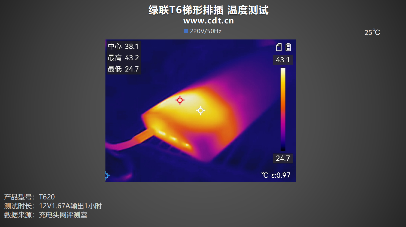

温度测试

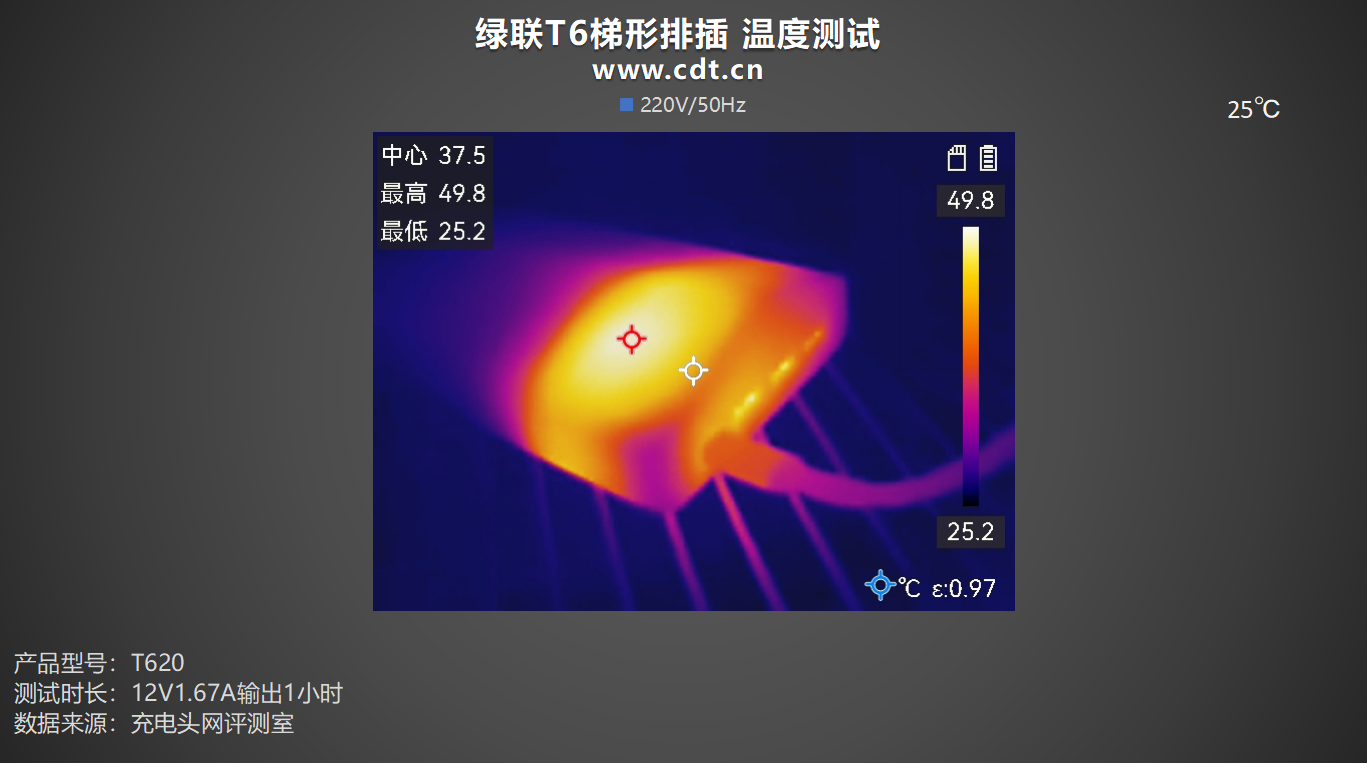

绿联T6梯形排插内置20W充电模块,充电过程中会有损耗,以热量的形式散发出来,所以排插会发热。绿联T6梯形排插USB-C接口最高支持20W输出,将插座放置于25℃的恒温箱中,以220V 50Hz 电压下输出12V1.67A负载一小时后采集充电器表面的温度。
一小时后,使用热成像仪拍摄的绿联T6梯形排插表面最高温度为49.8℃。
另一面最高温度为43.2℃。
