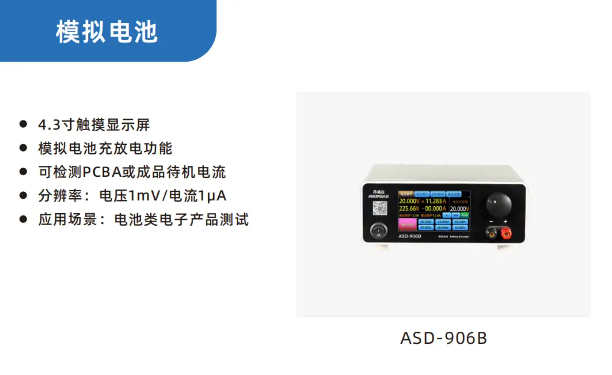

昂盛达模拟电池ASD-906B
昂盛达模拟电池ASD-906B配备4.3寸触摸显示屏,操作直观方便。它具备模拟电池充放电功能,能模拟真实电池的充放电过程,用于相关测试。还可检测PCBA或成品的待机电流,有助于评估电子产品在待机状态下的功耗情况。其分辨率较高,电压可达1mV,电流可达1μA,测量精准度高。模拟电池ASD-906B主要应用于电池类电子产品测试,可帮助研发和生产过程中对电池类产品性能进行检测和评估。

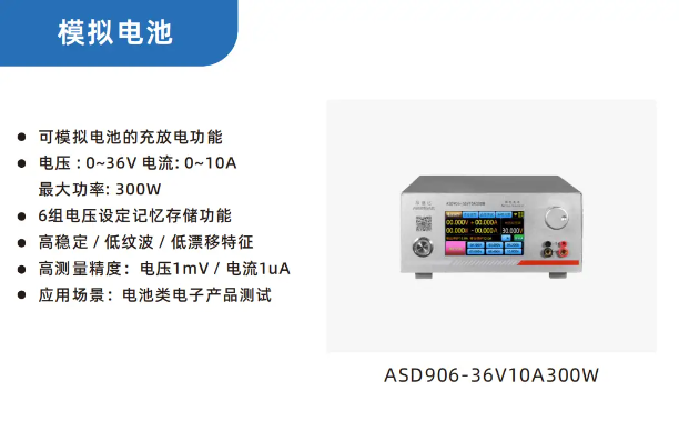

昂盛达模拟电池ASD906-36V10A300W
昂盛达模拟电池ASD906-36V10A300W具备模拟电池充放电功能,能模仿真实电池的充放电状态;拥有6组电压设定记忆存储功能,方便用户快速调用常用电压设置。电压输出范围为0~36V,电流输出范围是0~10A,最大功率可达300W;具有高稳定、低纹波、低漂移特征,测量精度高,电压精度为1mV,电流精度为1μA。模拟电池ASD906-36V10A300W主要用于电池类电子产品测试,为这类产品的研发、生产检测等环节提供支持。

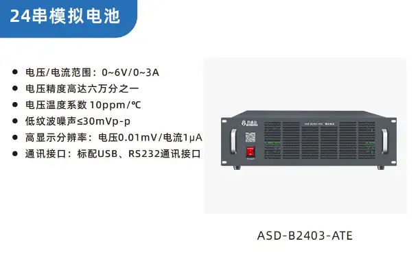

昂盛达24串模拟电池ASD-B2403-ATE
昂盛达24串模拟电池ASD-B2403-ATE的电压范围是0~6V,电流范围是0~1A。电压精度高达六万分之一,电压温度系数为10ppm/℃,低纹波噪声≤30mVp-p,显示分辨率高,电压可达0.01mV,电流达1μA。还标配USB、RS232通讯接口,便于数据传输和设备控制。适用于对电压、电流精度要求较高的测试场景,可用于电池类等相关电子产品的测试 。
