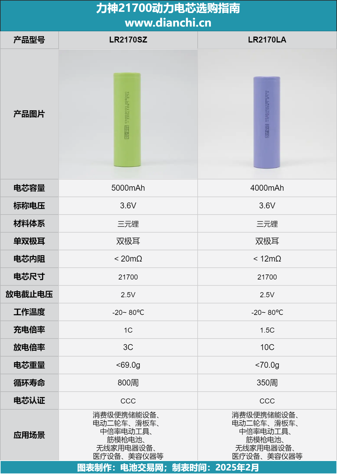

力神21700动力型电芯选购指南
电池交易网同样统计了力神2款动力型21700电芯,并将其主要参数汇总制表,方便大家进行选购。
根据表格数据,力神这两款21700电芯特点鲜明,适用于不同应用场景, 一款主导大功率快充放,标称容量只有4000mAh,但是放电倍率达10C,也就是40A,可以很好应用于中小型电动载具及电动工具。另一款主打高容量,长续航属性,以5000mAh的大容量配合800周的循环寿命,精准匹配长续航消费级电子产品。面我们看一下力神21700两款产品的详细情况。
LR2170LA
针对瞬时大功率需求场景,LR2170LA通过10C超高放电倍率与<12mΩ超低内阻设计,重新定义了21700电芯的功率输出极限。尽管其容量为4000mAh,略低于同系列SZ型号,但通过双极耳结构配合高导电性极耳焊接工艺,将峰值放电电流提升至40A级别,同时支持1.5C快速充电,大幅缩短高功率设备的能量补给周期。该型号在电动二轮车、滑板车等载具的加速响应中表现尤为突出,其低内阻特性可减少能量损耗并抑制温升,确保在10C放电时电芯表面温度仍能控制在55℃以下。
此外,350周循环寿命虽低于SZ型号,但通过优化正极材料包覆工艺与负极石墨层间结构,其在频繁大电流冲击下的容量衰减率较传统高倍率电芯降低约15%,适配电动工具、无人机等对瞬时爆发力与轻量化(<70g)要求严苛的领域。两款产品的差异化布局,共同构建了力神在21700动力电芯市场的全场景覆盖能力。

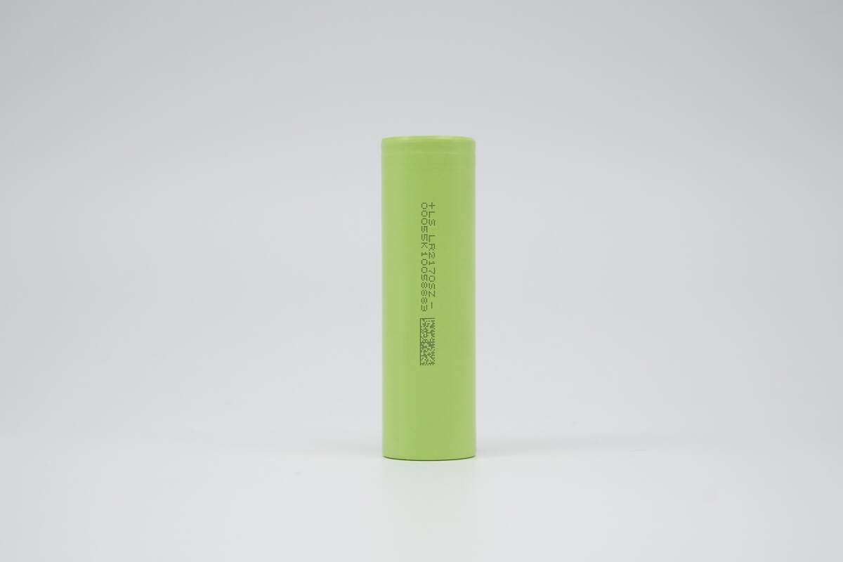

LR2170SZ
作为力神21700系列中的高容量解决方案,LR2170SZ以5000mAh容量与800周循环寿命为核心竞争力,精准定位于中低倍率场景需求。其采用双极耳结构的三元锂体系,通过优化极片堆叠密度与电解液浸润效率,在3.6V标称电压下实现能量密度突破至250Wh/kg以上,显著延长消费级便携储能设备、医疗仪器等终端产品的单次续航时长。
该型号支持3C持续放电与1C充电,内阻控制在<20mΩ,结合-20℃至80℃宽温域适应性,可满足户外储能箱、家用无线设备等对温度波动敏感场景的稳定性要求。值得注意的是,其800周循环寿命(容量保持率≥80%)在同类产品中处于领先水平,尤其适用于需长期高频次充放电的工业级美容仪器或中倍率电动工具,例如筋模枪等需要持续稳定输出的设备。
电池交易网总结
力神21700动力电芯的差异化布局,为不同应用场景提供了精准的技术匹配。LR2170SZ凭借5000mAh容量和800周循环寿命,成为消费级储能设备、医疗仪器等中低倍率场景的首选,其能量密度优势可延长设备单次使用时长;而LR2170LA则以10C放电能力和<12mΩ的超低内阻,在电动二轮车、高功率电动工具领域展现爆发力,其350周循环寿命虽略低,但通过优化电化学体系实现了瞬时功率输出的稳定性。
值得关注的是,两款产品均通过双极耳设计降低阻抗并提升散热效率,配合三元材料的高电压平台特性,在21700标准尺寸下实现了性能突破。未来,随着快充技术需求增长,力神或可进一步优化充电倍率(当前为1C-1.5C),同时探索硅碳负极等新材料以突破容量瓶颈,持续巩固其在动力电芯市场的技术领导地位。
