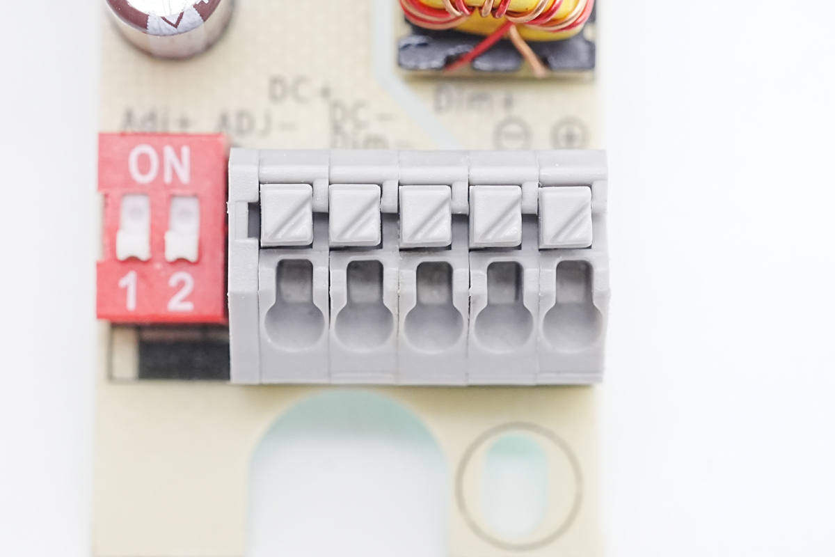

输出端接线柱有五个接线槽,分别对应调光输入和恒流输出。右侧还有红色开关座,设有1和2两个开关键,用于设置输出恒流值。

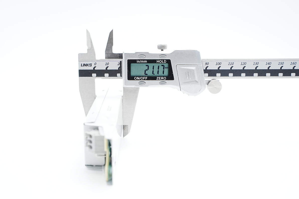

厚度约为21mm。

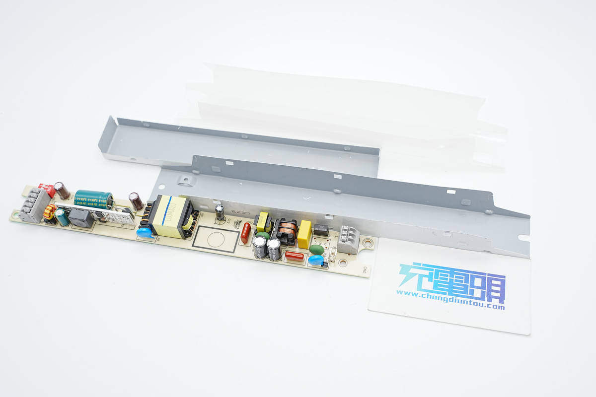

从外壳中取出PCBA模块,电源由PCBA模块,绝缘麦拉片和金属外壳组成。
PCBA模块一览,初次级电路非常清晰,左侧为为调光电路,中间为变压器,右侧为输入端滤波整流电路。
PCBA模块正面一览,从右到左依次是输入滤波和整流电路,PCBA模块中间位置焊接单片机,调光电路焊接在左侧的铝基板上,输出采用电容和电感滤波。元器件布局空旷,能加快热量散发,有效避免积热。
PCBA模块输出端焊接调光芯片,贴片Y电容,初级开关管,初级主控芯片和整流二极管等。
通过对这款LED驱动电源的观察发现,这款驱动电源采用高功率因数反激电源,原边反馈固定电压输出,输出经过降压调光电路驱动,支持调光信号输入和拨码设定输出电流。下面我们就从输入端开始了解各个器件的信息。

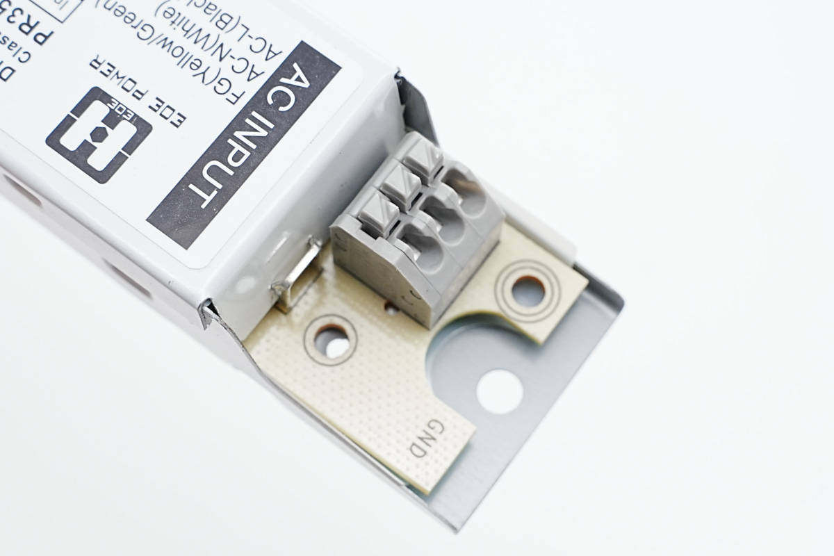

输入端接线端子,为压接结构,使用方便。

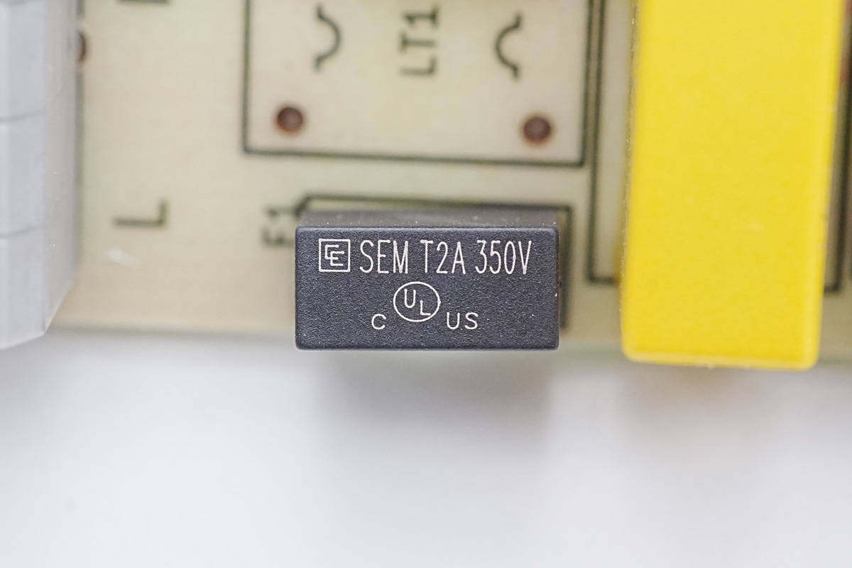

输入端延时保险丝来自诚润,规格为2A 350V。

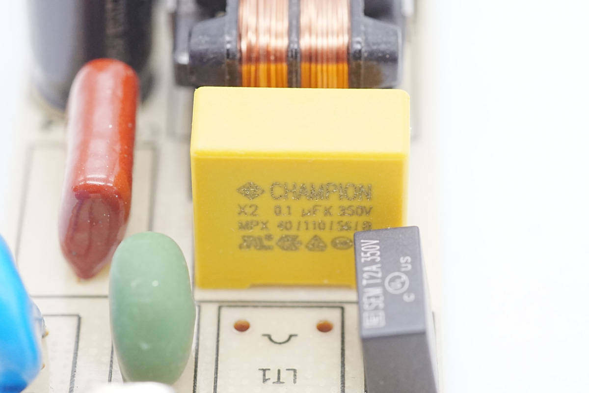

安规X2电容来自CHAMPION全鹏电子,规格为0.1μF。

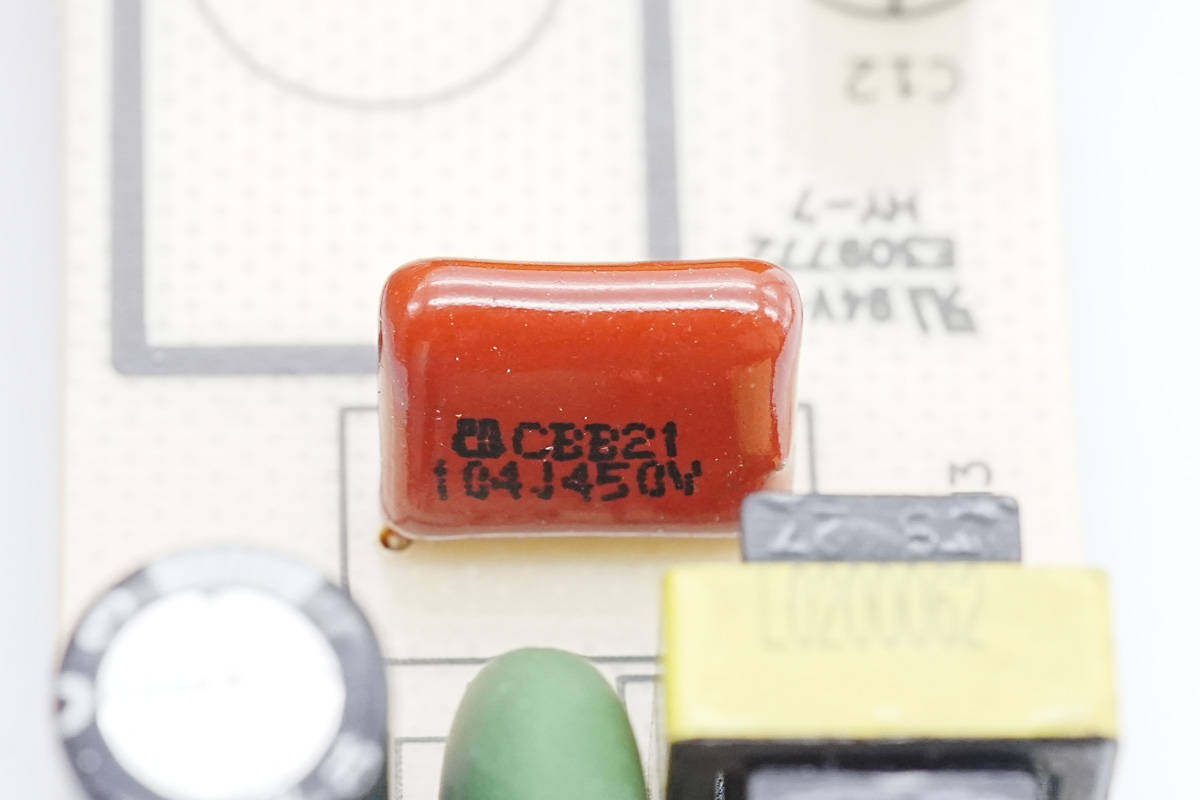

一颗CBB21薄膜电容并接在共模电感后面,规格为0.1μF 450V。

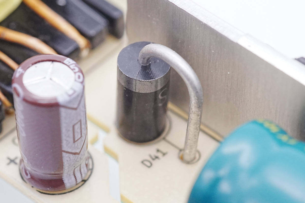

其中四颗二极管用于整流,顶部一颗二极管用于为电解电容充电。

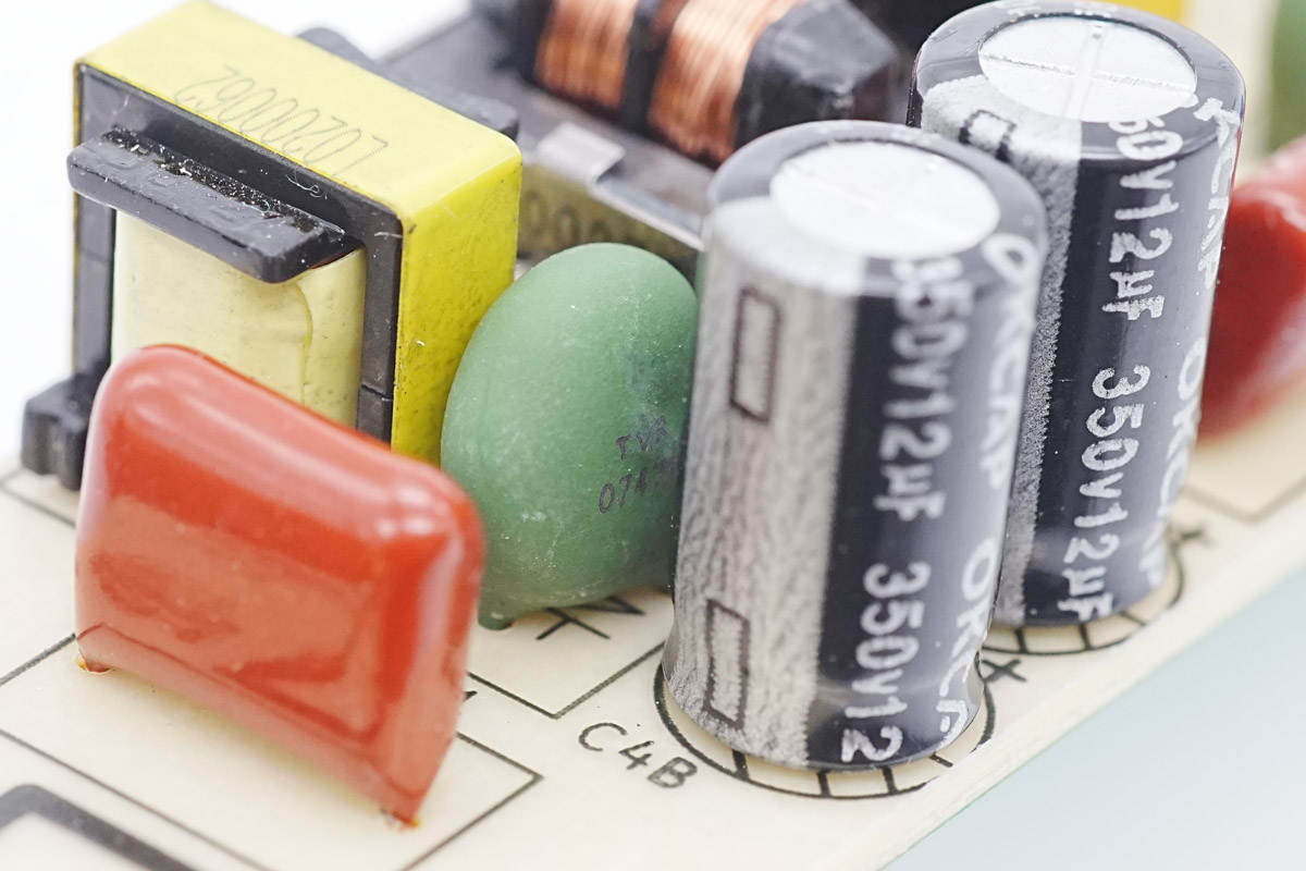

两颗电解电容来自OKCAP奥凯普,规格为350V12μF,两颗串联。

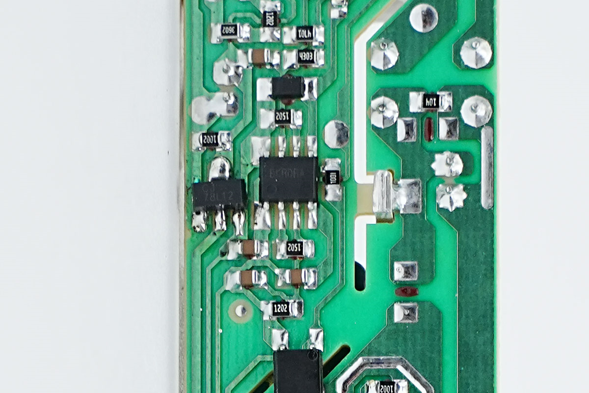

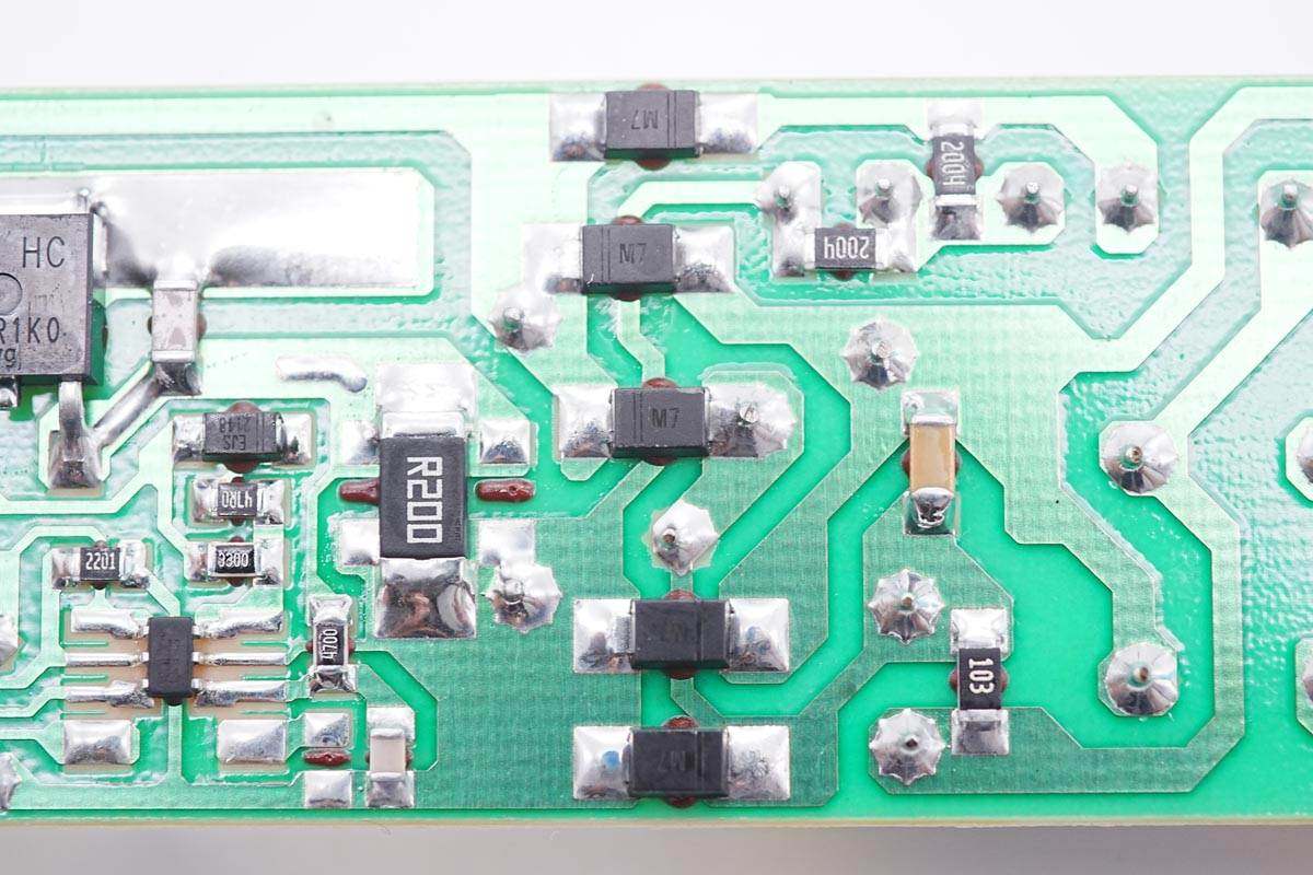

驱动电源初级主控芯片丝印5H6R,采用SOT23封装。
开关管来自SemiHow,型号为HCD65R1K0,是一颗耐压650V的超结NMOS,导阻1Ω,采用D-PAK封装。
用于检测开关管电流的取样电阻,R200表示阻值为200mΩ,采用2512封装。

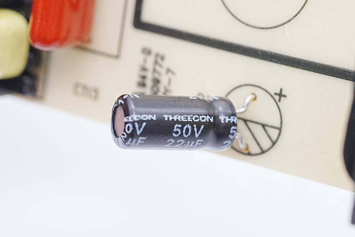

用于为初级主控芯片供电的滤波电容规格为50V 22μF。

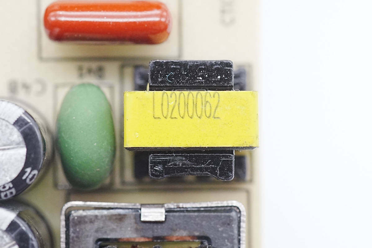

变压器特写,次级采用多层绝缘线绕制。

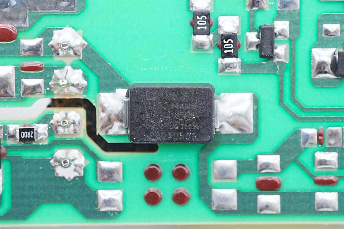

在电路板背面焊接一颗贴片Y电容,来自四川特锐祥科技股份有限公司,具有体积小、重量轻等特色,非常适合应用于氮化镓快充这类高密度电源产品中。料号为TMY1102M。
充电头网通过拆解了解到,特锐祥贴片Y电容除了被倍思高通QC5认证100W氮化镓快充、麦多多100W氮化镓、OPPO 65W超级闪充氮化镓充电器、联想90W氮化镓快充、努比亚65W氮化镓充电器、倍思120W氮化镓+碳化硅PD快充充电器等数十款大功率充电器使用外,也可应用于海陆通、第一卫、贝尔金等品牌20W迷你快充上,性能获得客户一致认可。

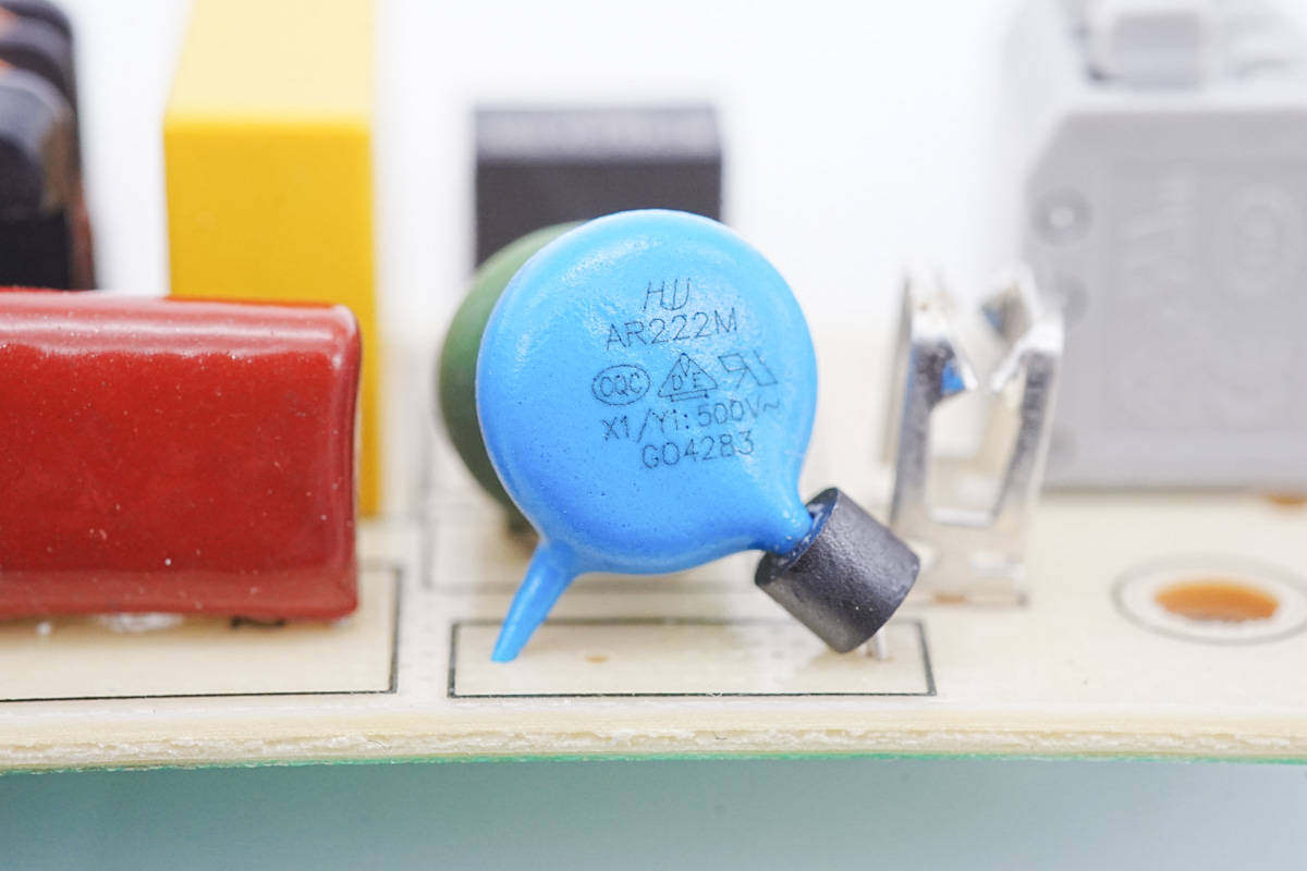

蓝色Y电容特写,引脚套磁环抑制高频干扰。
另一颗蓝色Y电容特写。

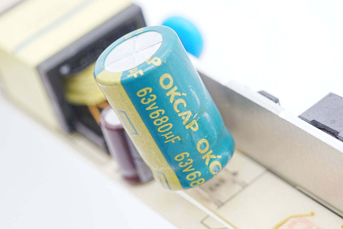

输出滤波电解电容来自OKCAP奥凯普,规格为63V680μF。

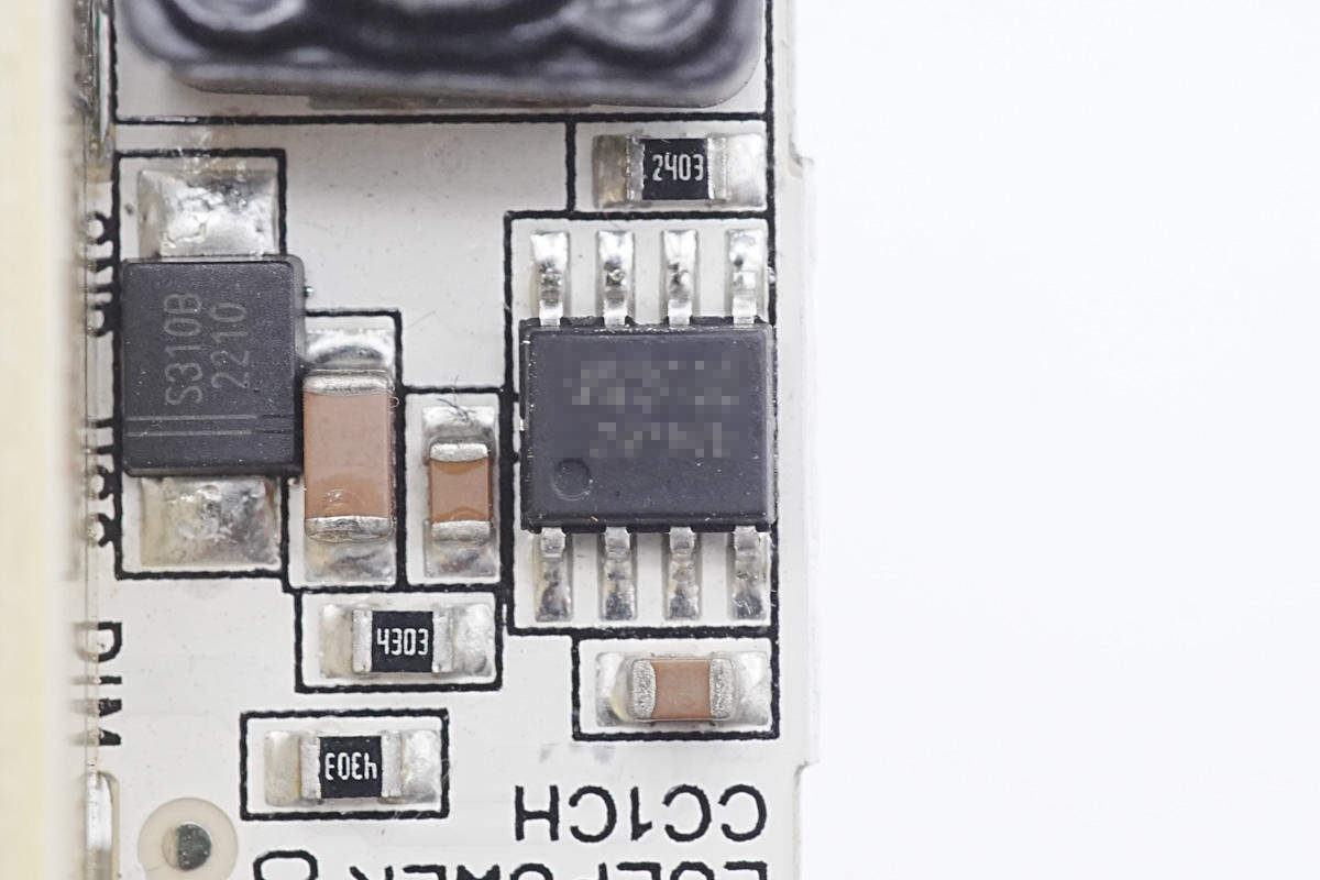

在次级侧焊接一块铝基板小板,用于驱动电源的调光控制。
小板焊接一颗调光降压芯片。

78L12稳压芯片用于为调光芯片供电调光芯片来自矽力杰,丝印BKR,实际型号为SY5867,兼容电压调光和PWM信号调光。芯片内置60V稳压管,支持连接到LED灯取电,简化电路设计。

用于设定输出电流的拨码开关,支持500mA,600mA,700mA输出电流设定。
输出接口特写,分别为辅助电源输出,调光输入和LED驱动输出。
