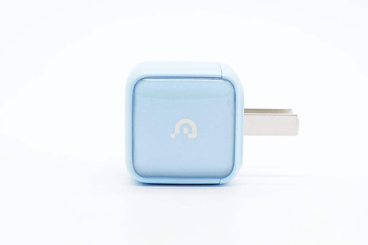

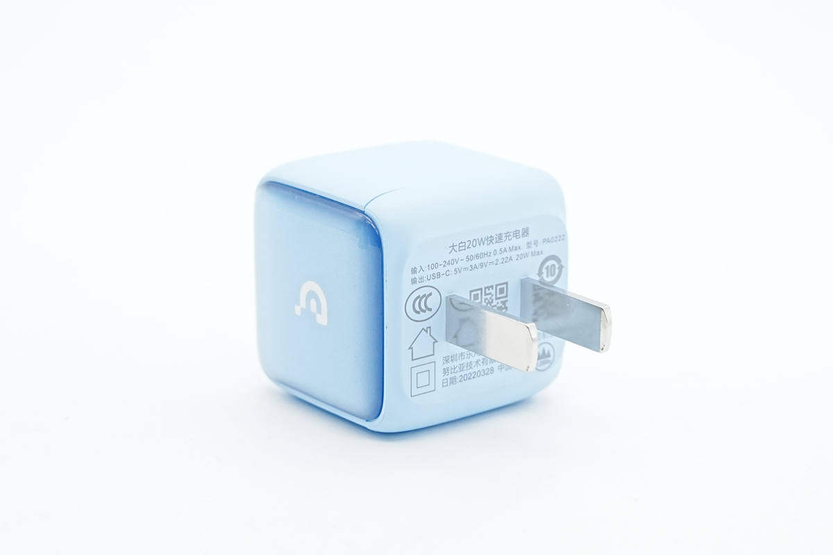

充电器机身为立方体造型设计,整体为蓝色基调,两侧设有同色透明装饰板,独特外观带来很好的辨识度。
机身一侧中心设有大白系列logo。
输入端配备固定式国标插脚。

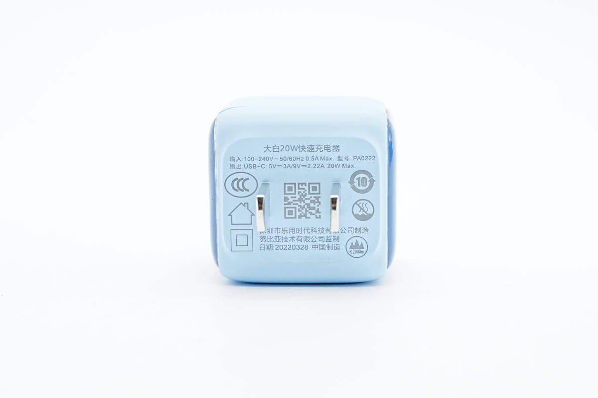

外壳上印有充电器参数
型号:PA0222
输入:100-240V~50/60HZ 0.5A
输出:5V3A、9V2.22A
制造商:深圳市乐用时代科技有限公司
监制:努比亚技术有限公司
产品已经通过了CCC认证。

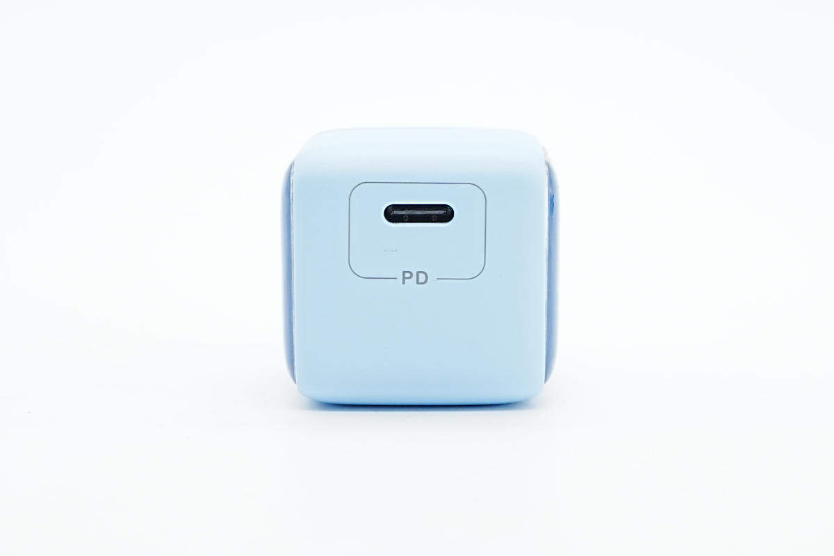

顶部设有单USB-C接口。

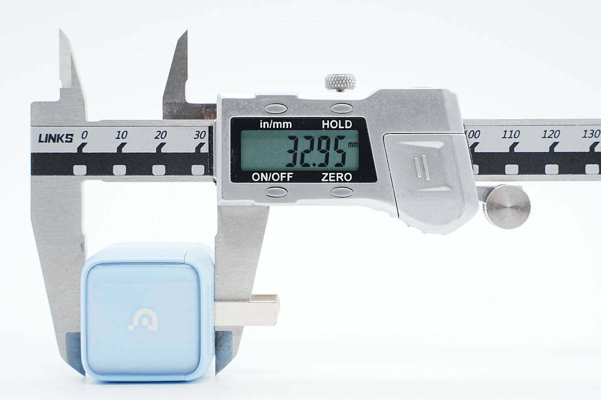

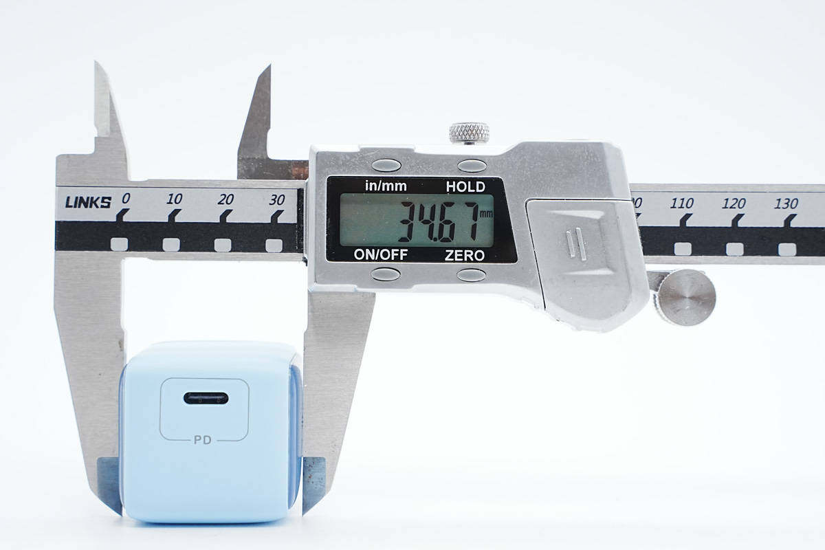

测得充电器机身高度为32.95mm。
宽度为34.67mm。
厚度为32.86mm。

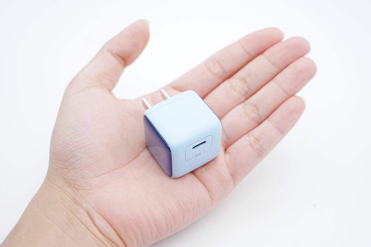

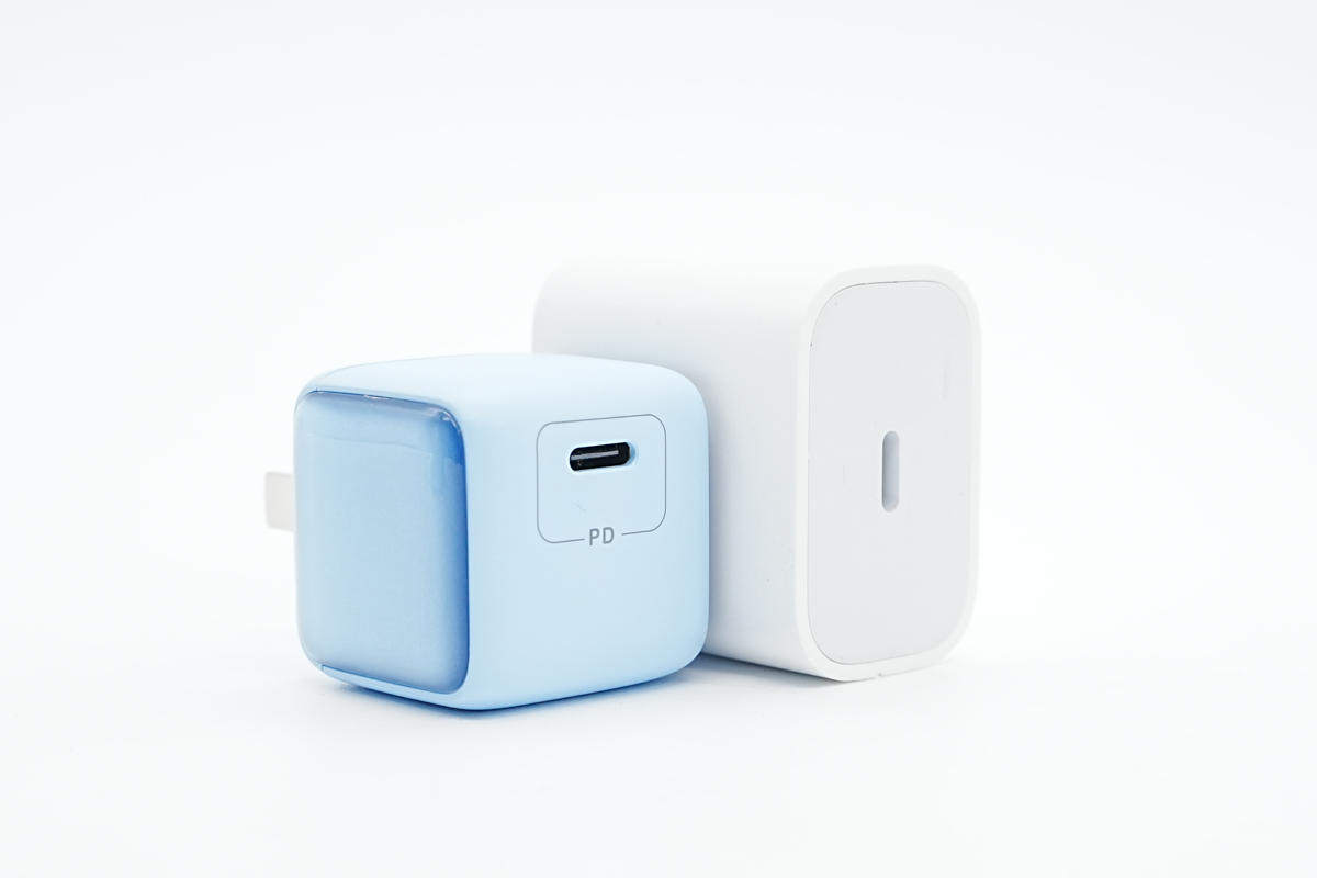

和苹果20W充电器对比,整体要小一些。
拿在手上的大小直观感受。

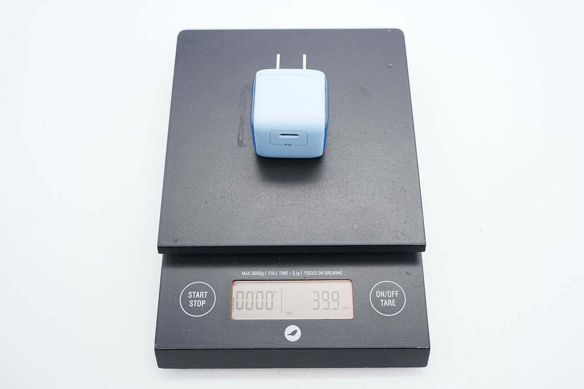

充电器净重约为40g。

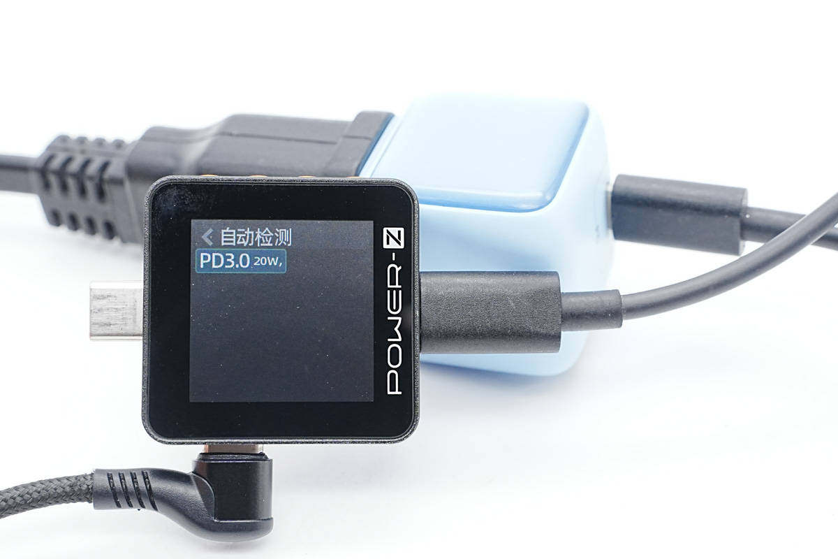

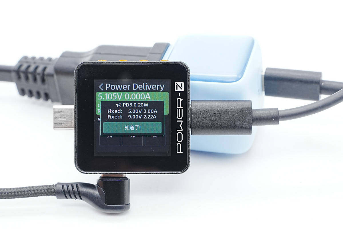

使用ChargerLAB POWER-Z KM002C测得USB-C口支持PD3.0快充协议。
PDO报文显示USB-C口还具备5V3A、9V2.22A两组固定电压档位

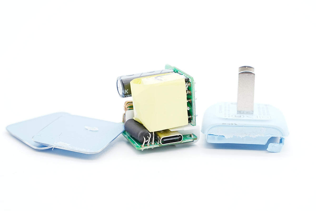

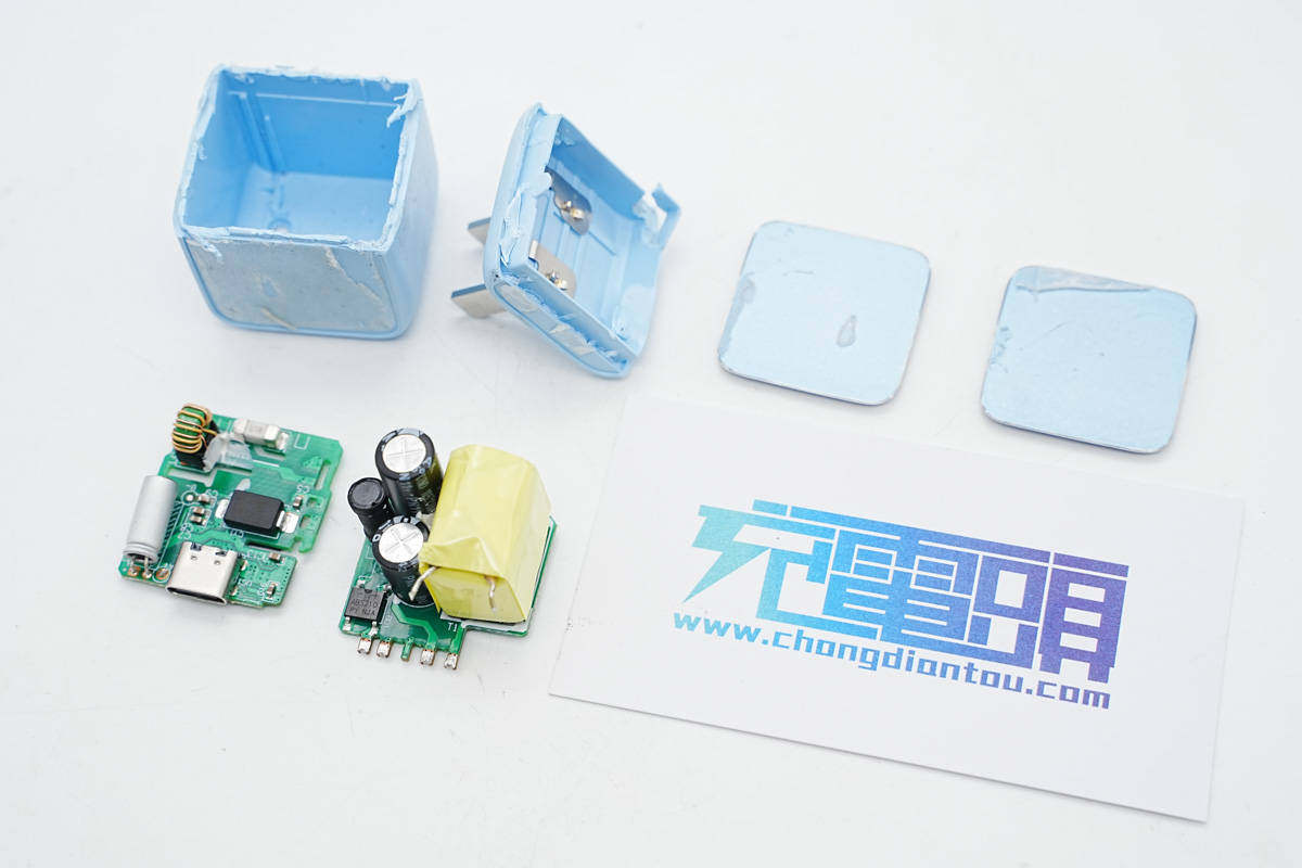

首先拆下侧面装饰面板,沿插脚侧外壳接缝拆开外壳,交流输入通过弹片接触供电。

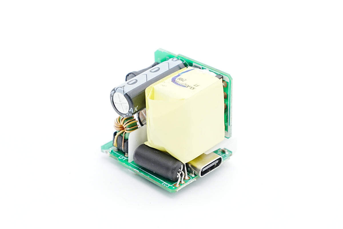

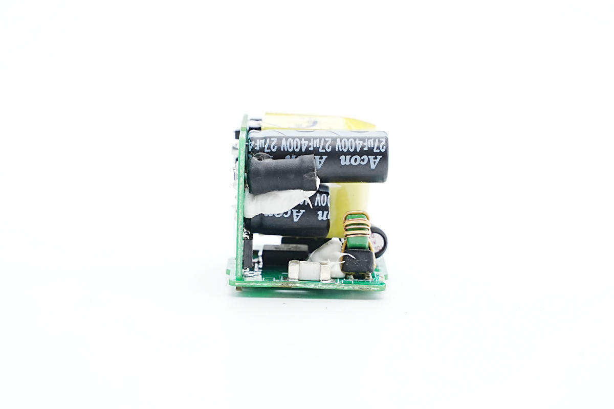

充电器内部PCBA模块采用两块小板焊接组合而成。
底部小板焊接输入滤波电路,侧面小板焊接变压器和高压滤波电容。
两块小板初级侧与次级侧之间采用塑料支架进行绝缘。

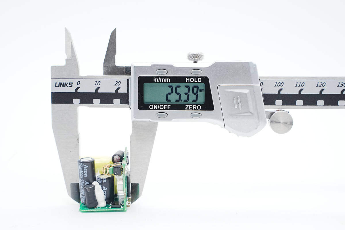

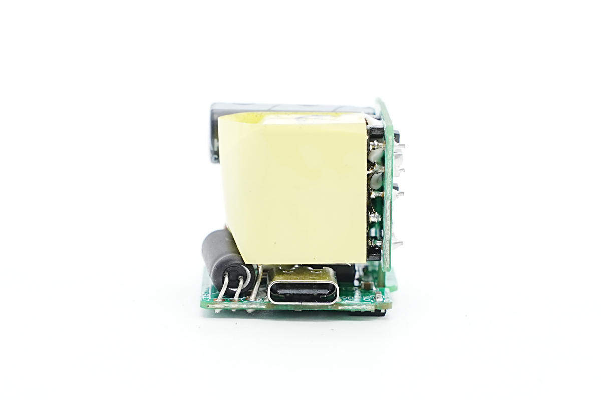

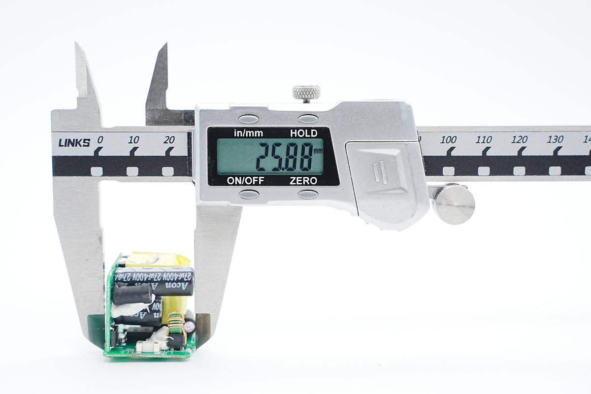

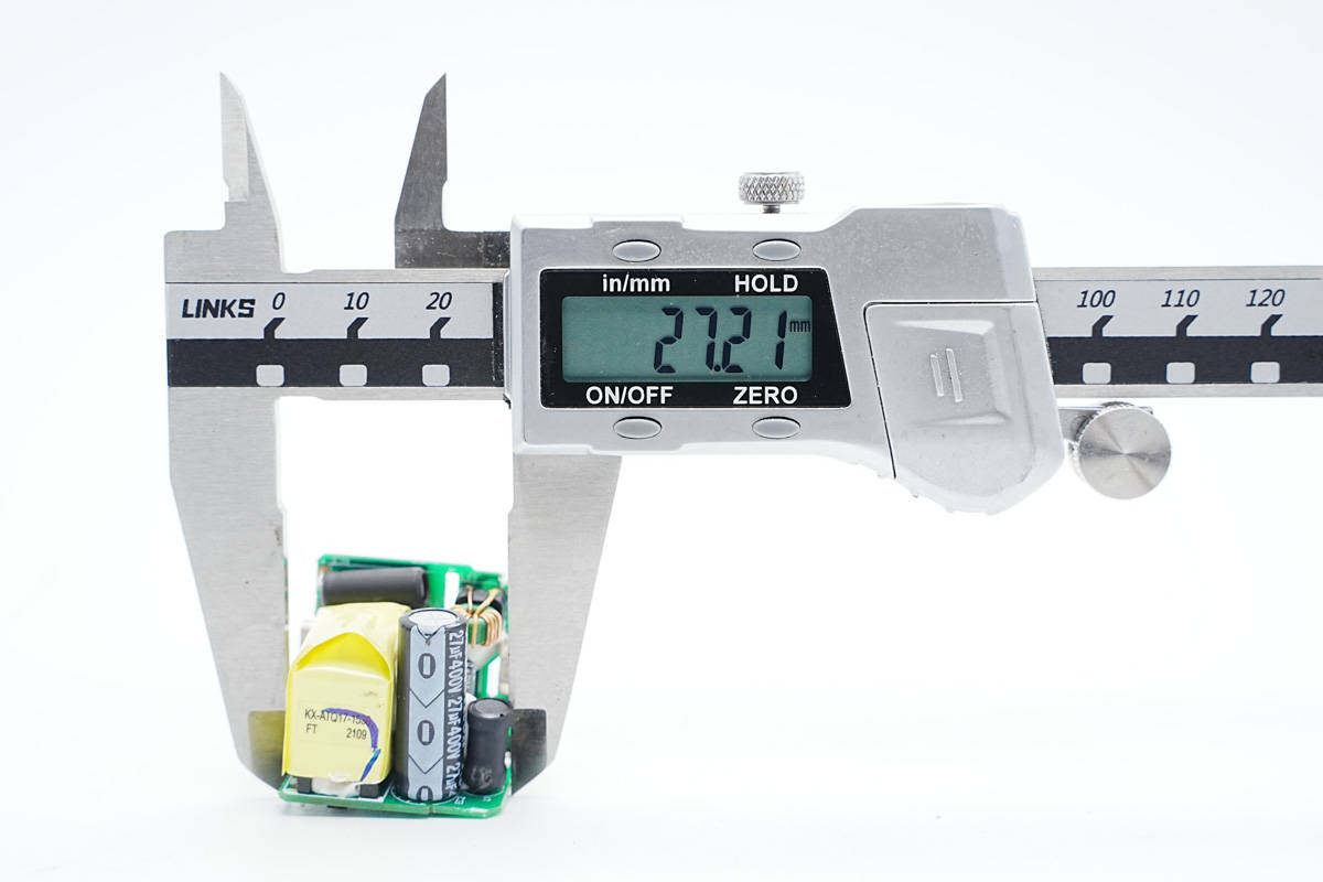

使用游标卡尺测得PCBA模块长度约为27.21mm。
PCBA模块宽度约为25.88mm。
PCBA模块高度约为25.39mm。

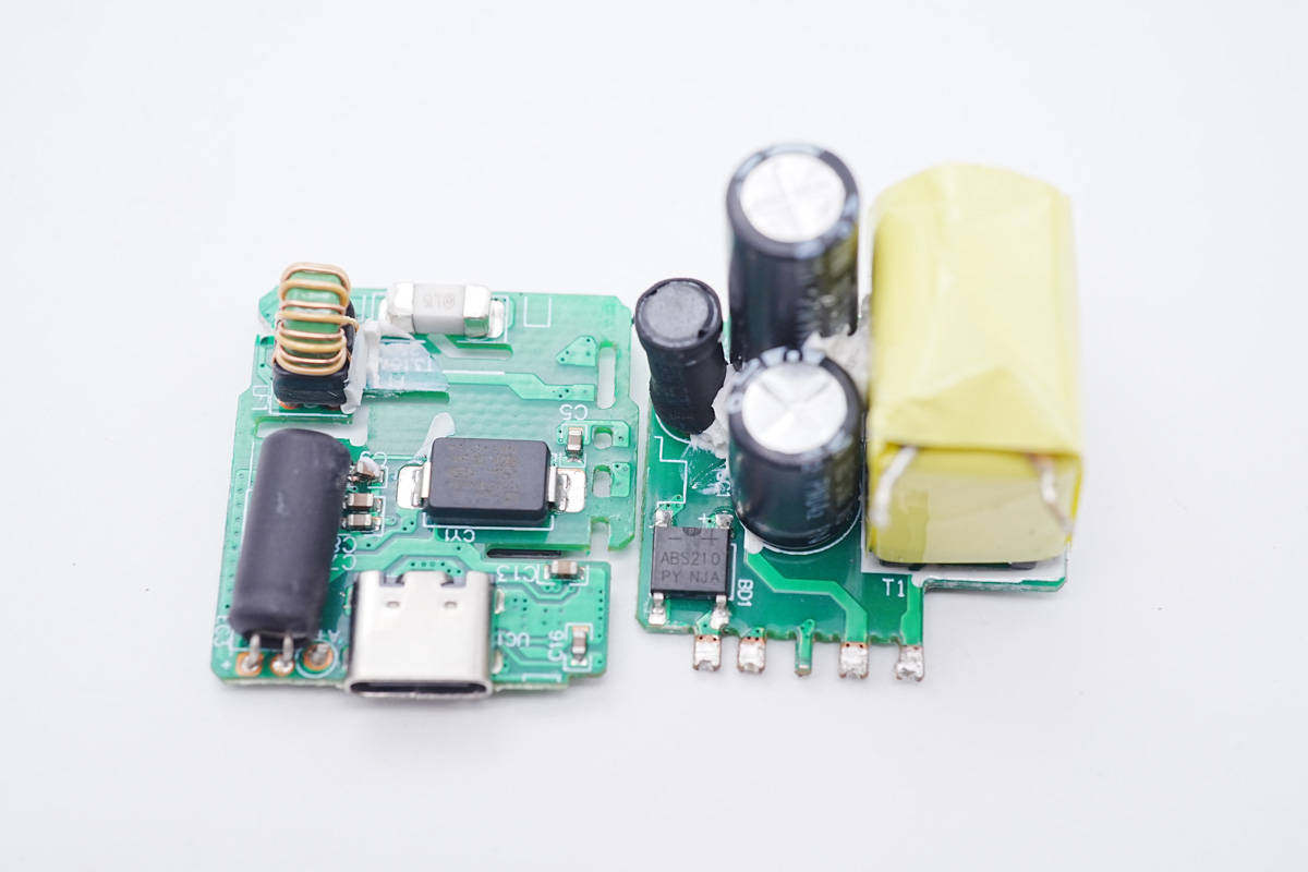

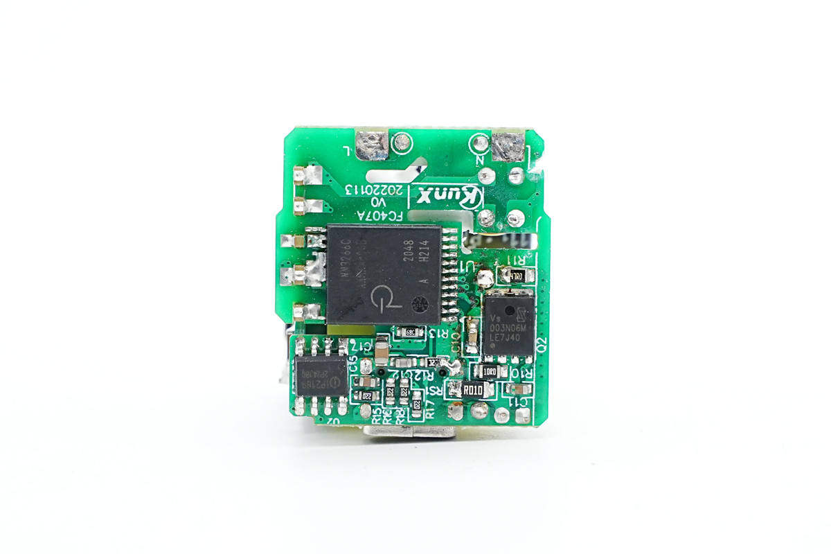

PCBA模块输入端焊接贴片保险丝和共模电感,侧面的小板焊接高压滤波电容和变压器。
底部的小板焊接初级主控芯片,同步整流管和协议芯片。
焊接拆分开两块小板,下面开始详细介绍小板上的器件。

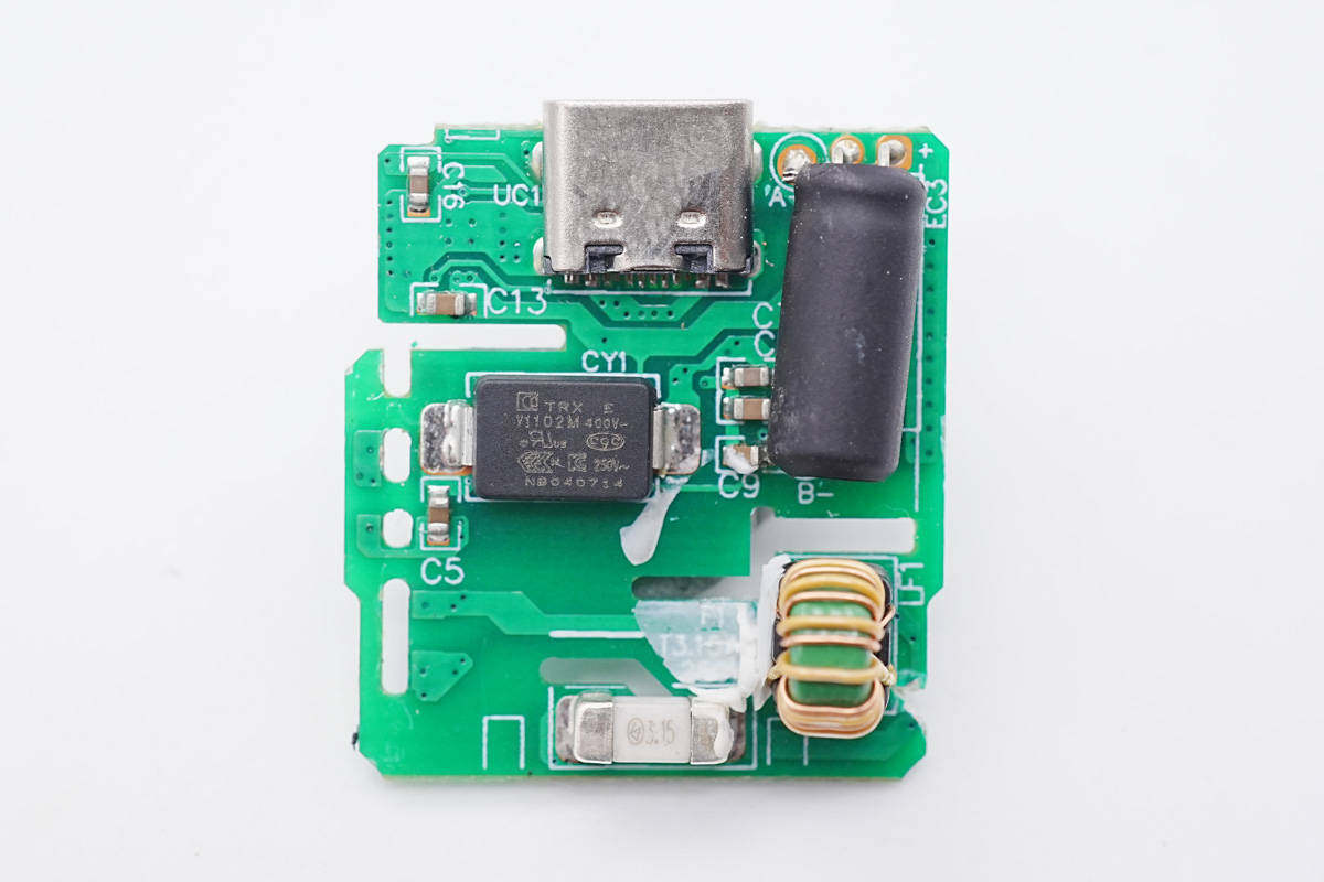

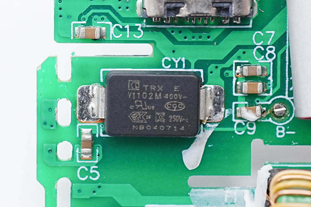

底部小板焊接输入保险丝,共模电感,贴片Y电容,在输出侧焊接滤波电容和USB-C母座。

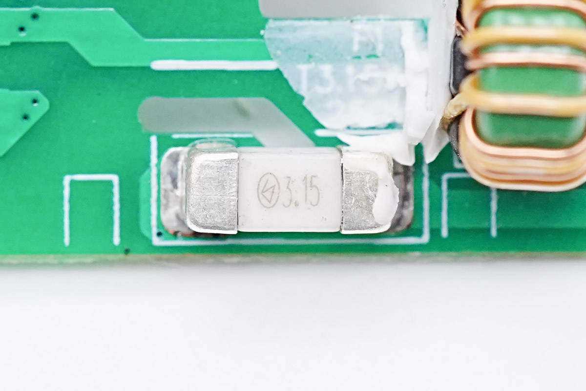

输入端延时保险丝来自贝特电子,贴片焊接,规格为3.15A 250V。

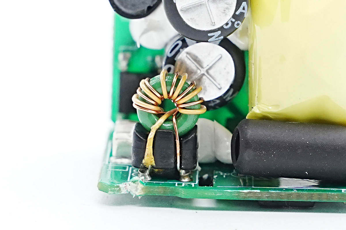

共模电感采用绝缘线和漆包线绕制,底部焊接绝缘支架固定。

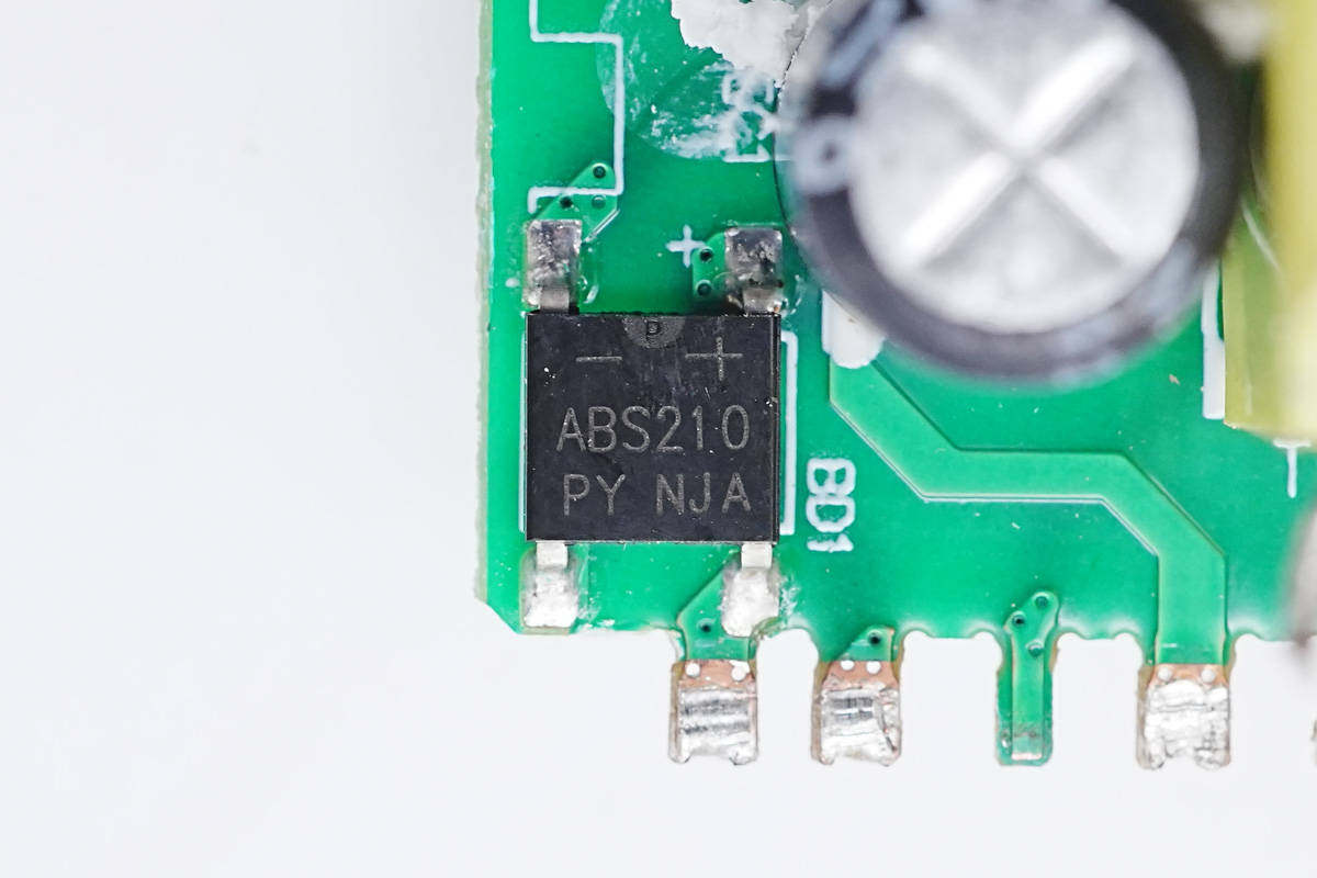

整流桥,初级滤波电解电容和开关变压器都焊接在另外一块小板上。整流桥来自平伟,型号ABS210,规格为2A 1000V。

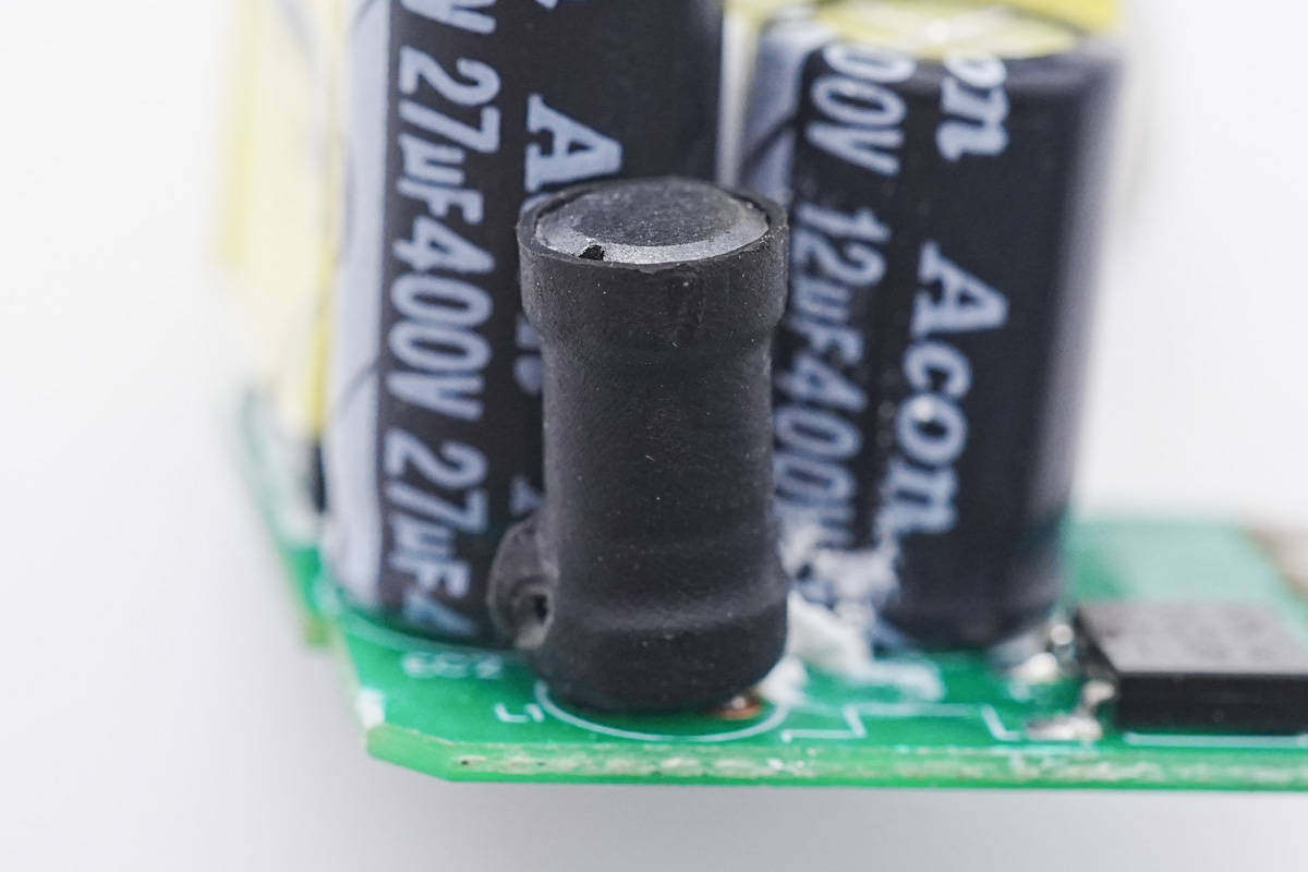

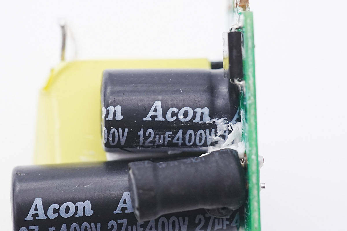

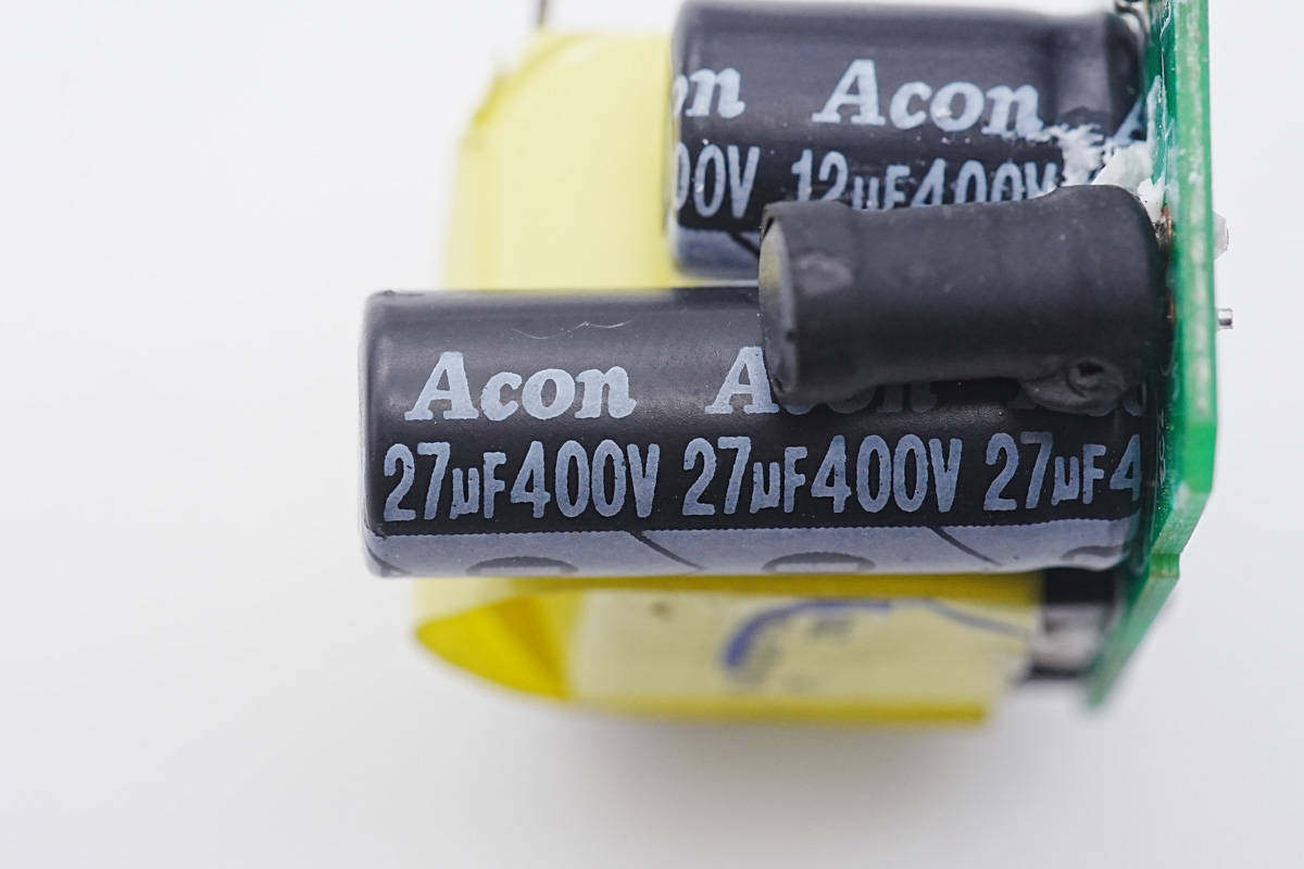

两颗高压滤波电容均来自ACON中元,其中一颗容量较大的规格为27μF400V。
另一颗规格为12μF400V。
在两颗电容之间是差模电感,外套热缩管绝缘。

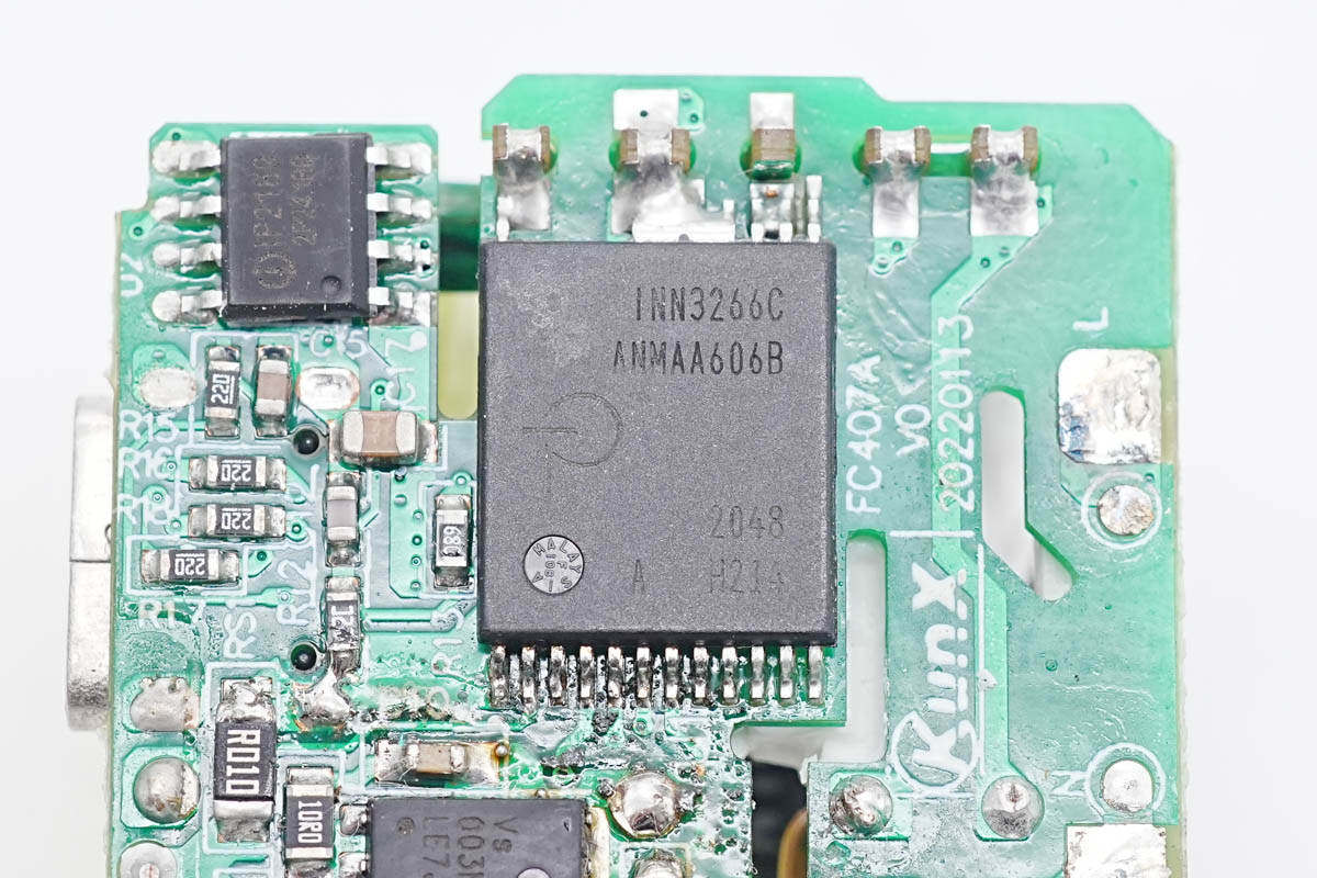

开关电源主控芯片采用PI INN3266C,其内置了控制器,开关管,次级同步整流控制器,集成度高。其属于InnoSwitch3-CP家族,将初级和次级控制器以及磁感双向通信技术反馈整合到一个IC中,极大地简化了反激式电源转换器的设计和制造,特别是那些要求高效率和/或紧凑尺寸的电源转换器,并且提高了系统可靠性和稳定性。

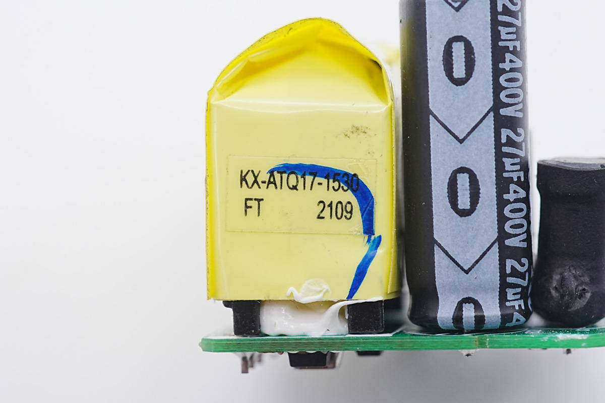

变压器采用ATQ17磁芯,使用胶带严密缠绕绝缘。
充电头网了解到,特锐祥贴片Y电容除了被倍思高通QC5认证100W氮化镓快充、麦多多100W氮化镓、OPPO 65W超级闪充氮化镓充电器、联想90W氮化镓快充、努比亚65W氮化镓充电器、倍思120W氮化镓+碳化硅PD快充充电器等数十款大功率充电器使用外,也应用于海陆通、第一卫、贝尔金等品牌20W迷你快充上,性能获得客户一致认可。

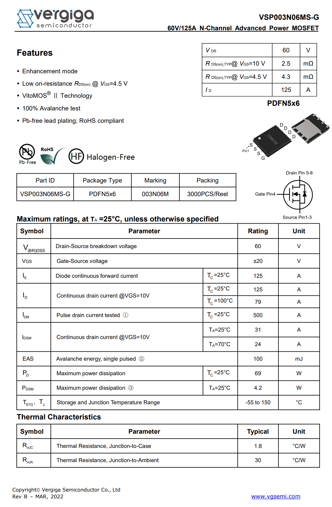

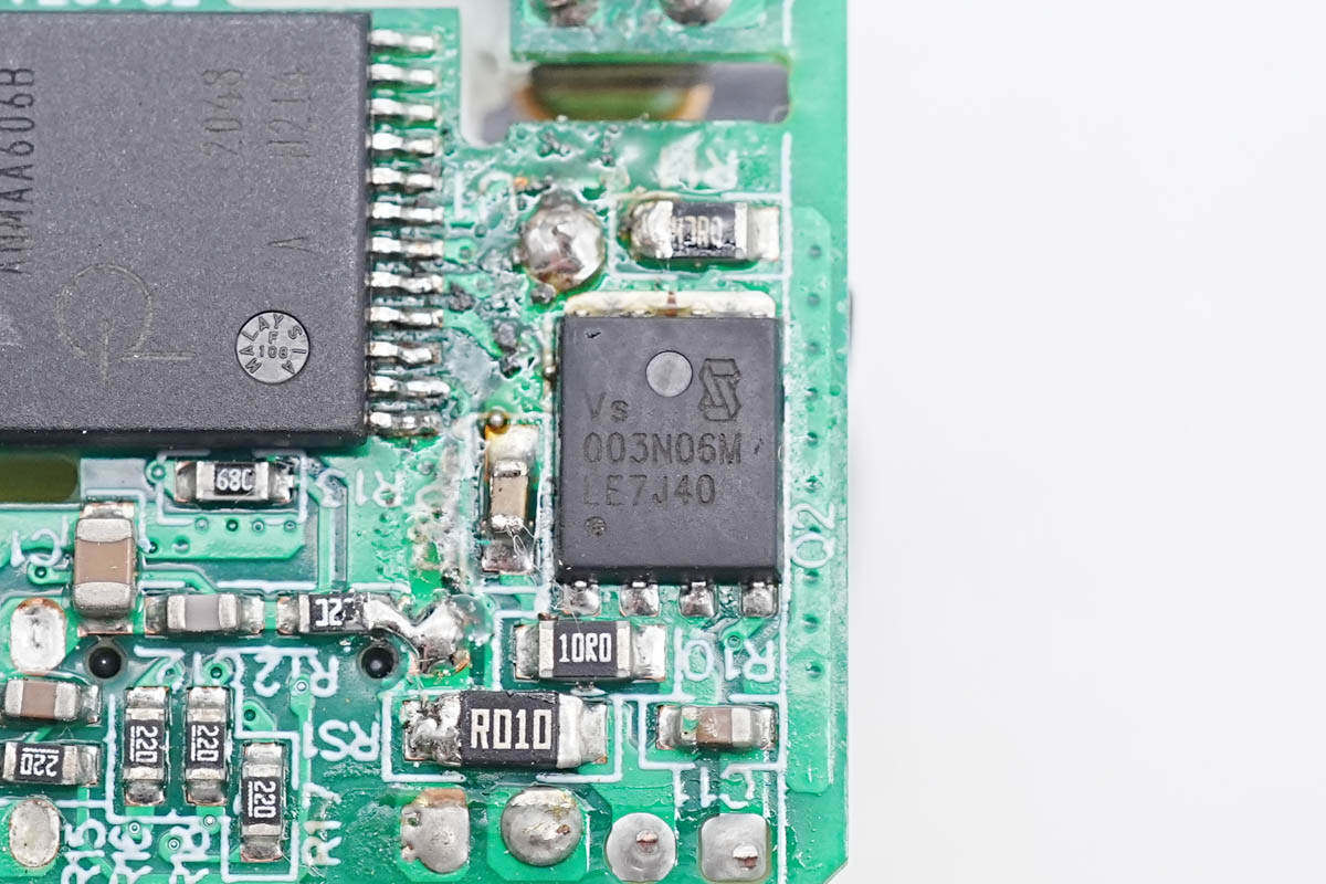

输出同步整流管来自威兆半导体,型号为VSP003N06MS-G,是一颗耐压60V的NMOS,导阻为2.5mΩ,采用PDFN5*6封装,由PI主控芯片输出的控制信号驱动,进行同步整流。
威兆半导体 VSP003N06MS-G 详细资料。

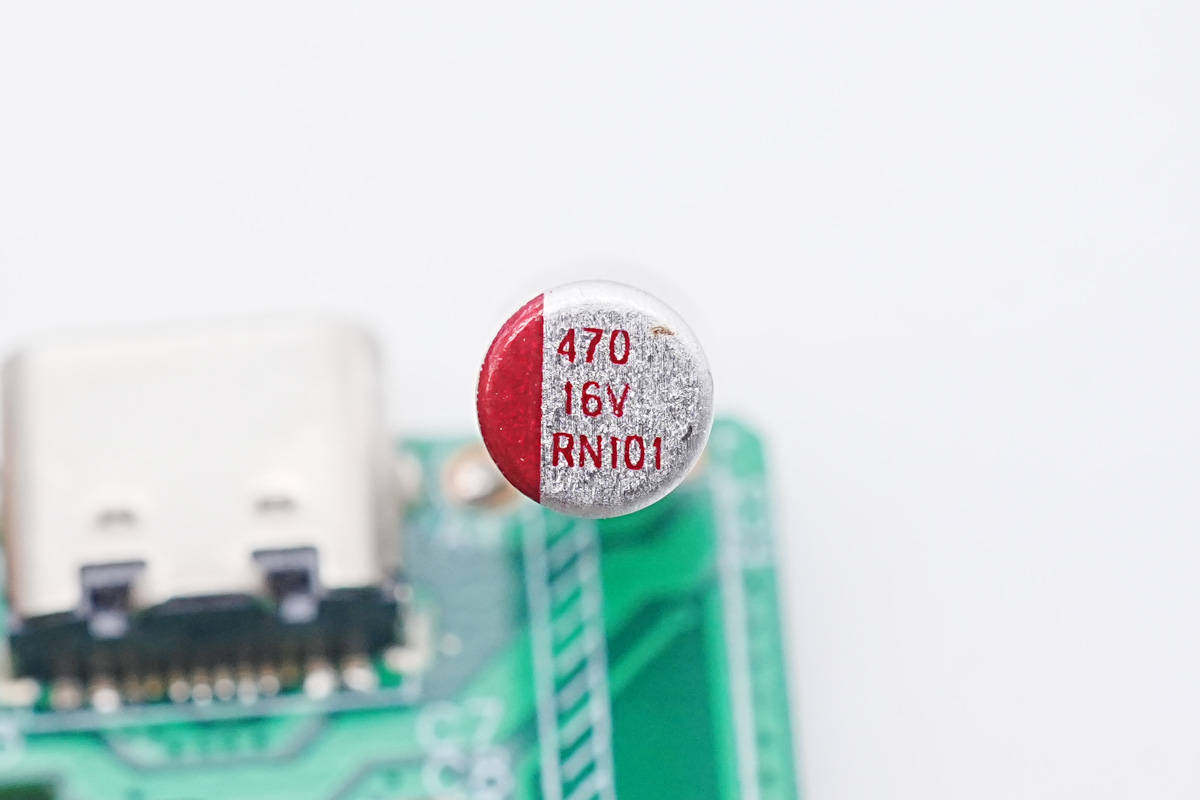

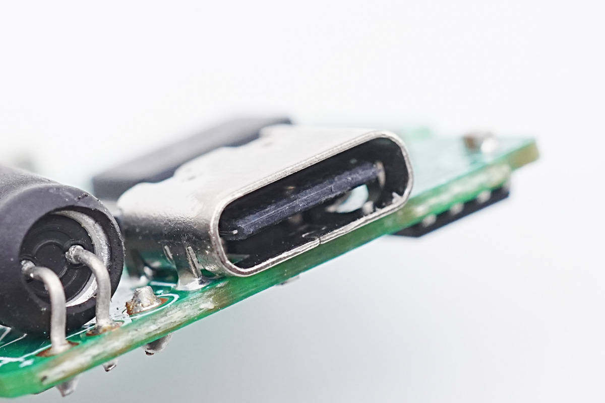

在输出侧焊接滤波固态电容和输出USB-C母座,固态电容外套热缩管绝缘。
输出滤波电容来自PolyCap柏瑞凯,为RN系列小尺寸固态电容,规格为470μF 16V。

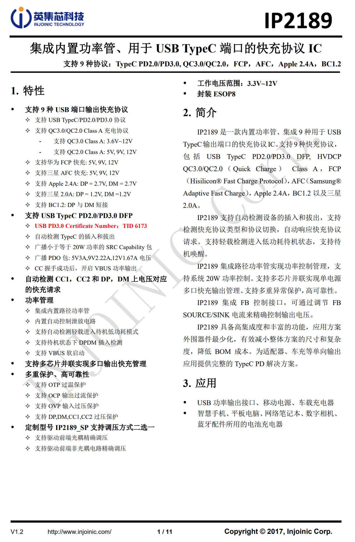

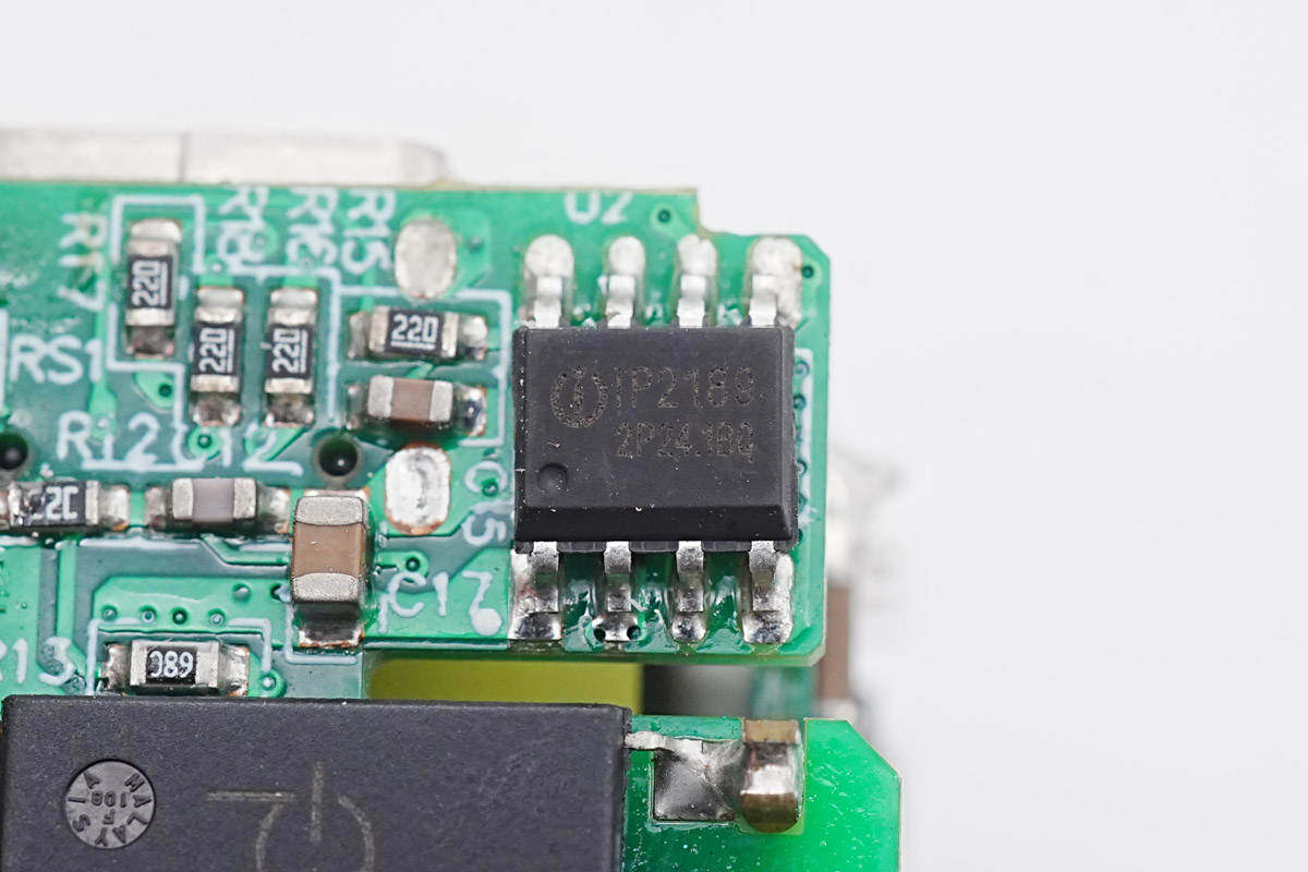

英集芯IP2189是一款内置路径功率管,用于USB PD快充的协议芯片,支持自动检测设备的插入和拔出,并支持轻载检测,自动进入待机状态降低功耗。芯片支持20W输出控制,并支持多颗芯片实现多口快充输出管理,芯片内部集成OTP过热保护,支持输出过流和输入过压保护,支持数据引脚过压保护,适用于适配器和车充应用。
英集芯IP2189采用ESOP8封装,协议支持广泛,并通过了USB PD3.0认证,认证TID号:6173。
输出USB-C母座特写,过孔焊接固定,黑色胶芯不露铜。
