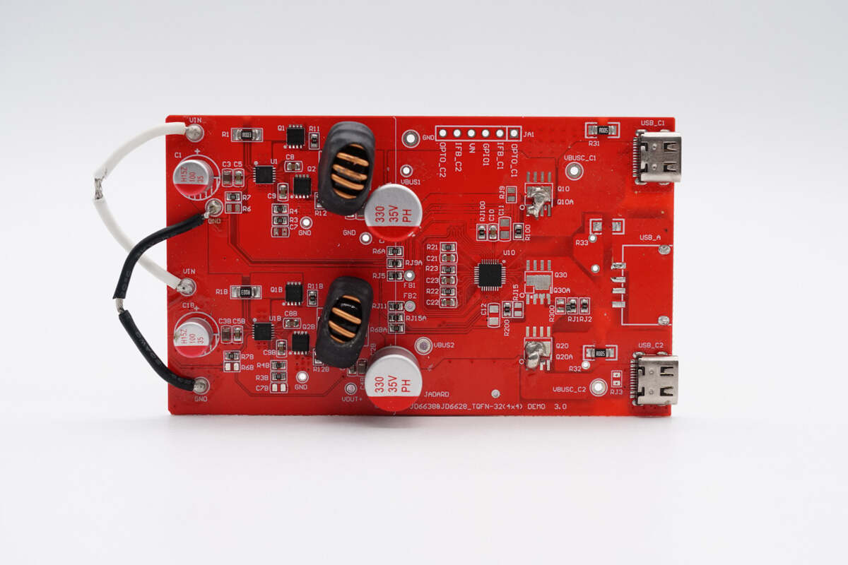

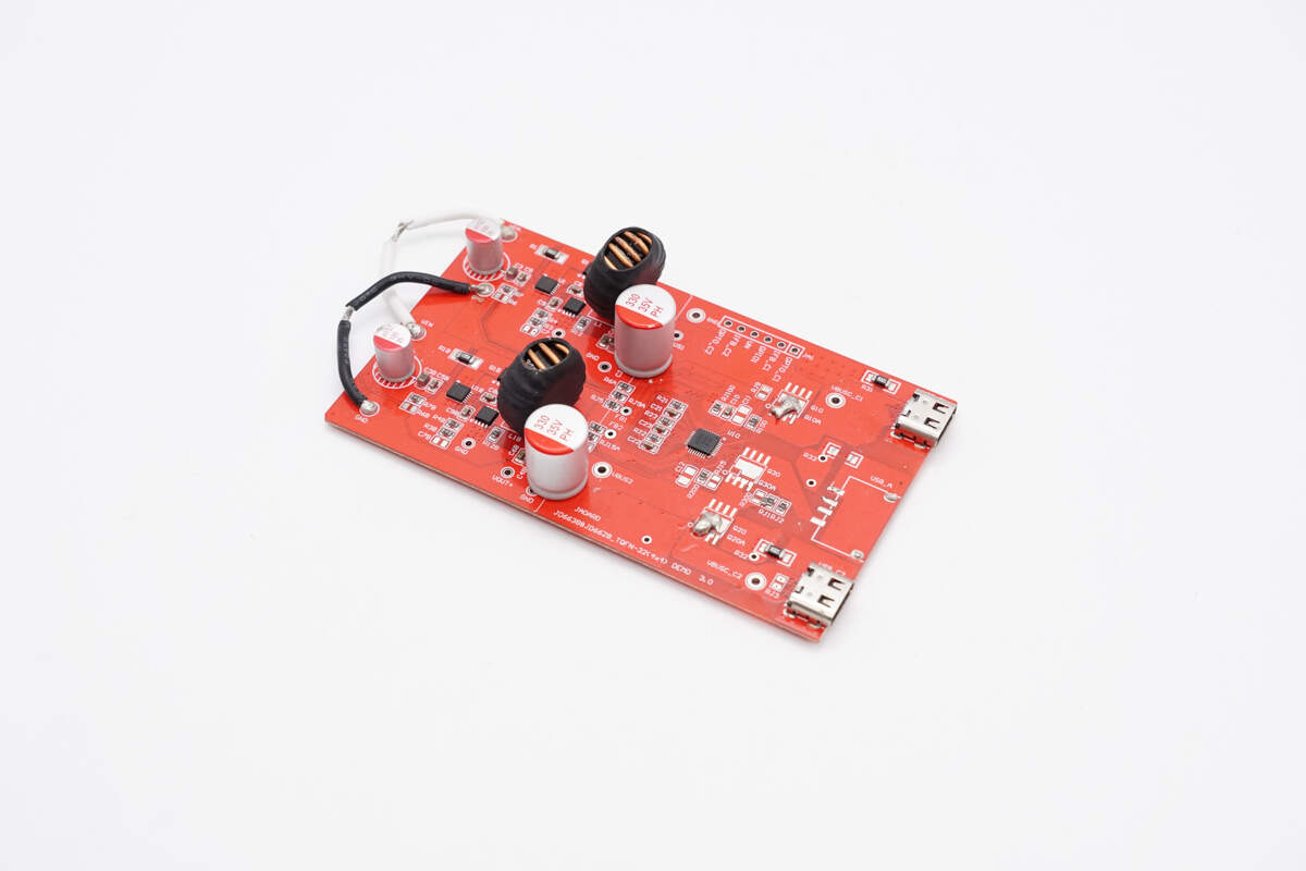

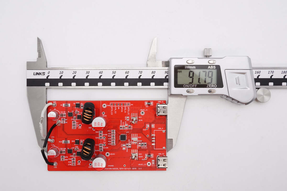

天德钰PD3.1快充方案采用红色PCB板,焊接滤波固态电容和降压电感,以及USB-C母座。
PCBA模块正面一览,左侧白色和黑色导线用于电源输入,输入端焊接滤波电容,同步降压控制器,降压MOS管。中间位置焊接磁环电感和滤波电容以及协议芯片。右侧焊接两个USB-C母座,并预留了USB-A母座的位置。

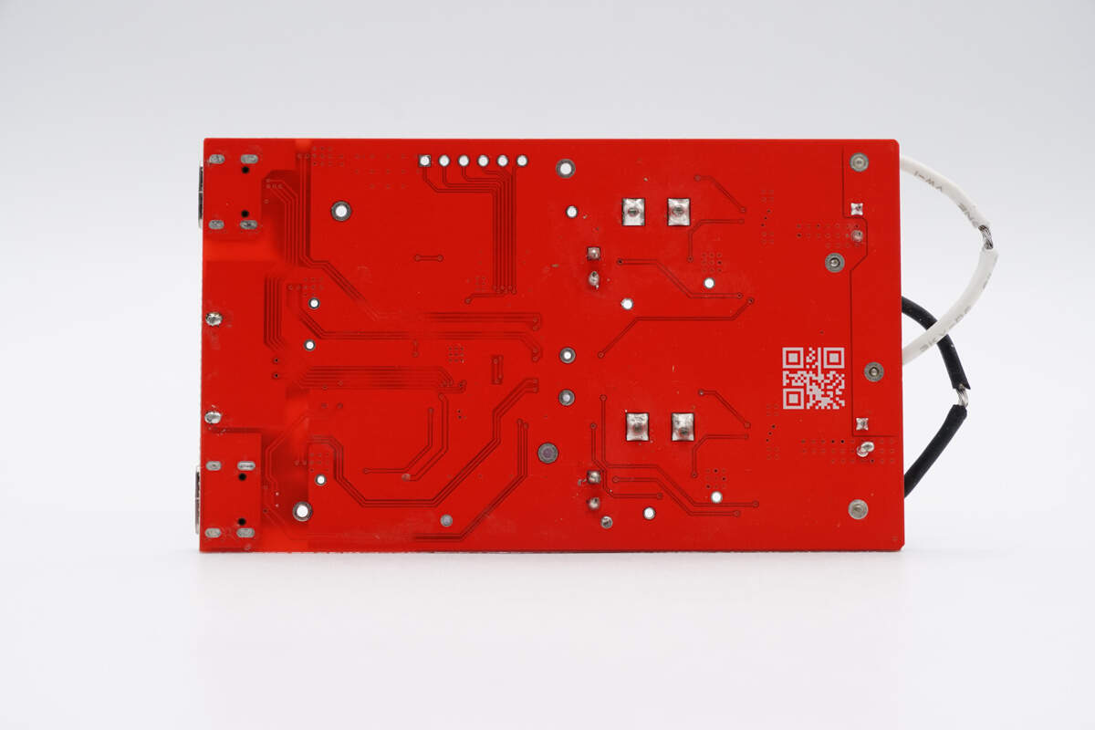

PCBA模块背面没有元件。

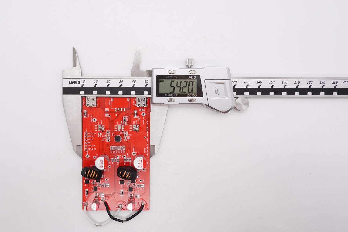

使用游标卡尺测得PCBA模块长度约为91.8mm。
PCBA模块宽度约为54.2mm。

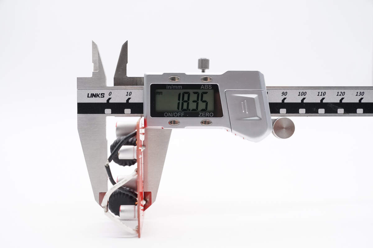

PCBA模块厚度约为18.4mm。

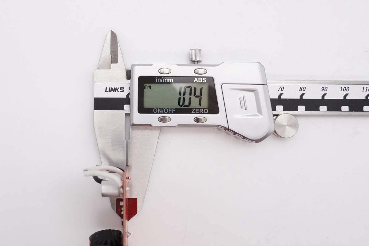

PCB厚度约为1mm。

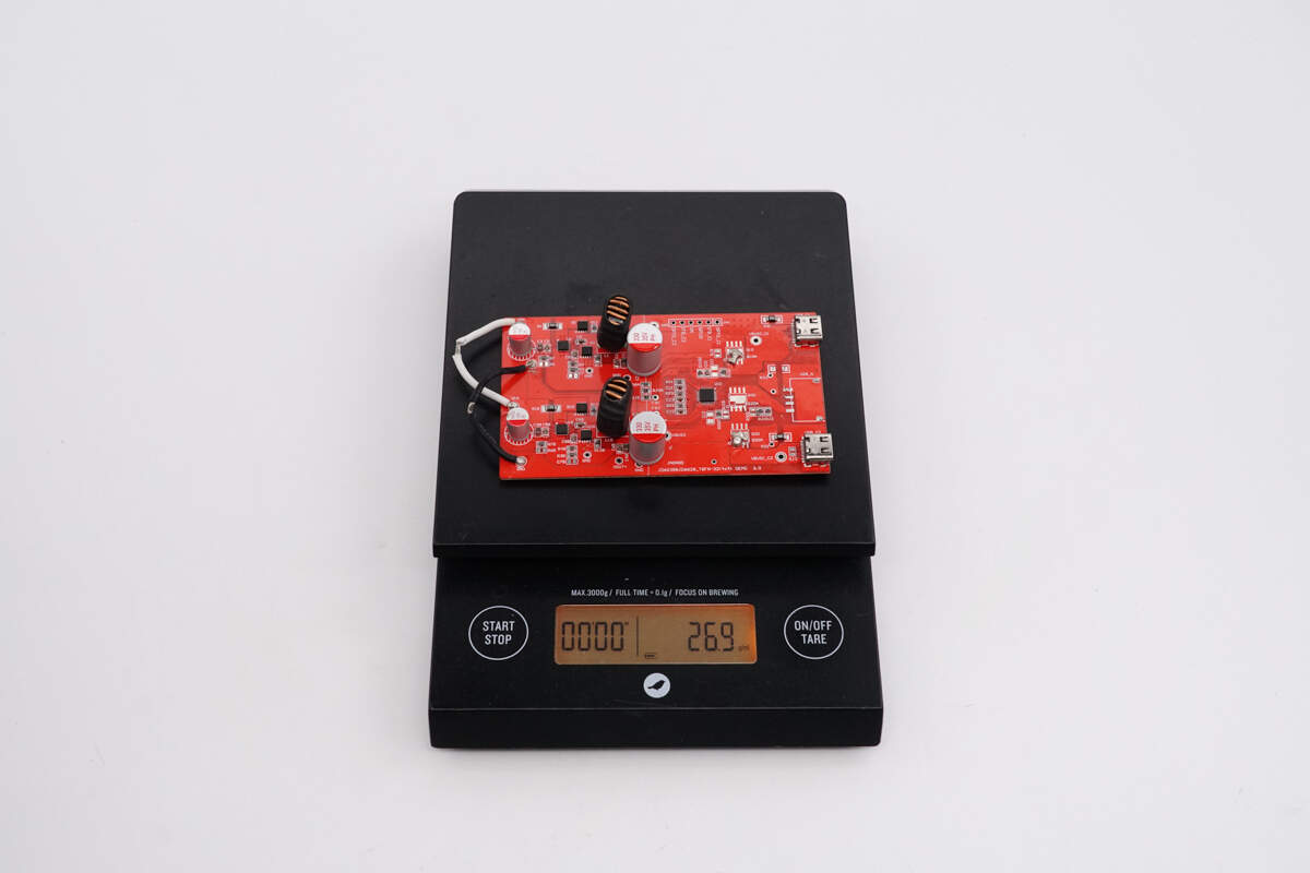

测得PCBA模块重量约为26.9g。

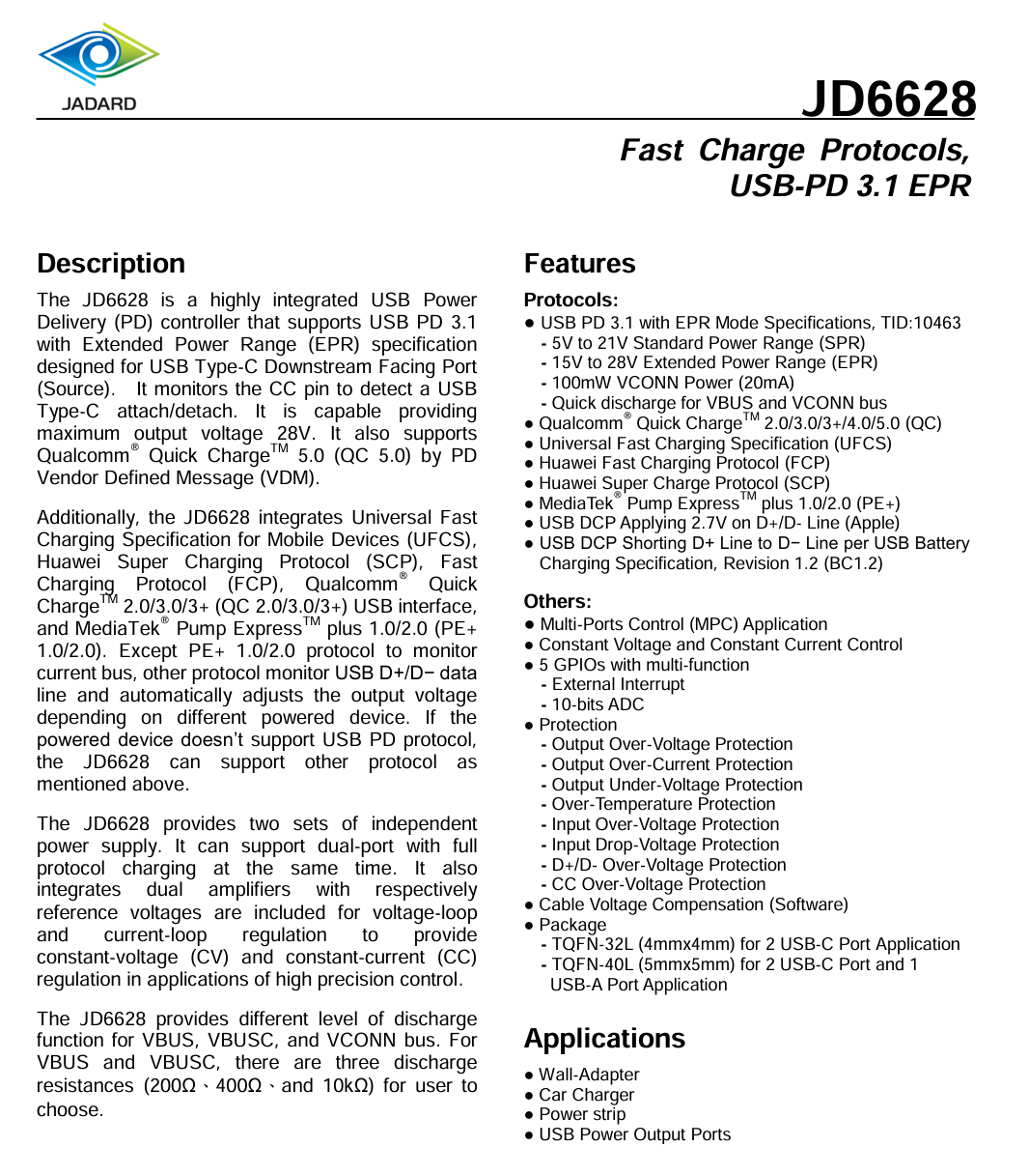

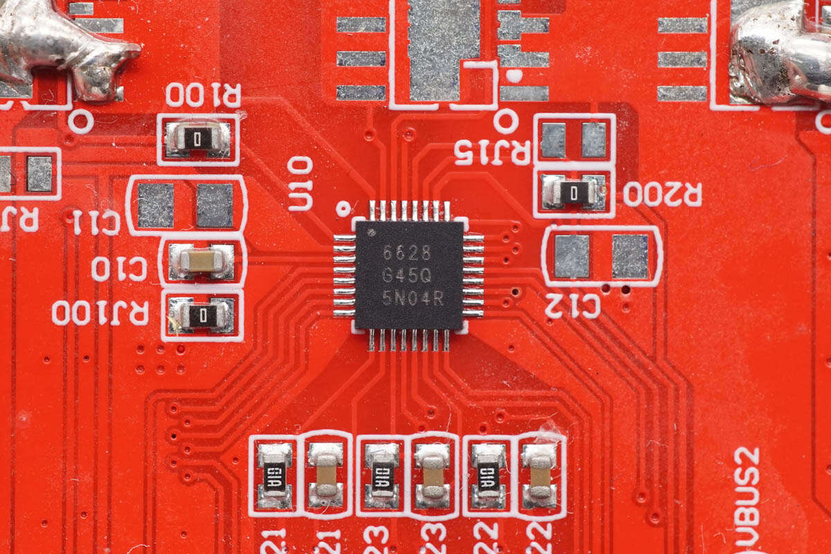

这款参考设计的协议芯片采用天德钰JD6628,这款芯片通过了PD3.1 EPR认证,TID:10463,支持28V EPR输出档位。芯片集成UFCS融合快充,华为SCP/FCP,高通QC5等主流的快充协议,并支持私有快充协议,满足主流的产品需求。
天德钰JD6628支持双路独立的快充应用,并同时支持全部的快充协议,芯片支持多接口控制,支持恒压恒流控制。芯片具备输出过压、欠压保护,输出过电流保护,输入过压、输入降压保护,D+D-和CC引脚过电压保护,并具备线损补偿,提供TQFN-32L和TQFN40L封装。
天德钰 JD6628 资料信息。

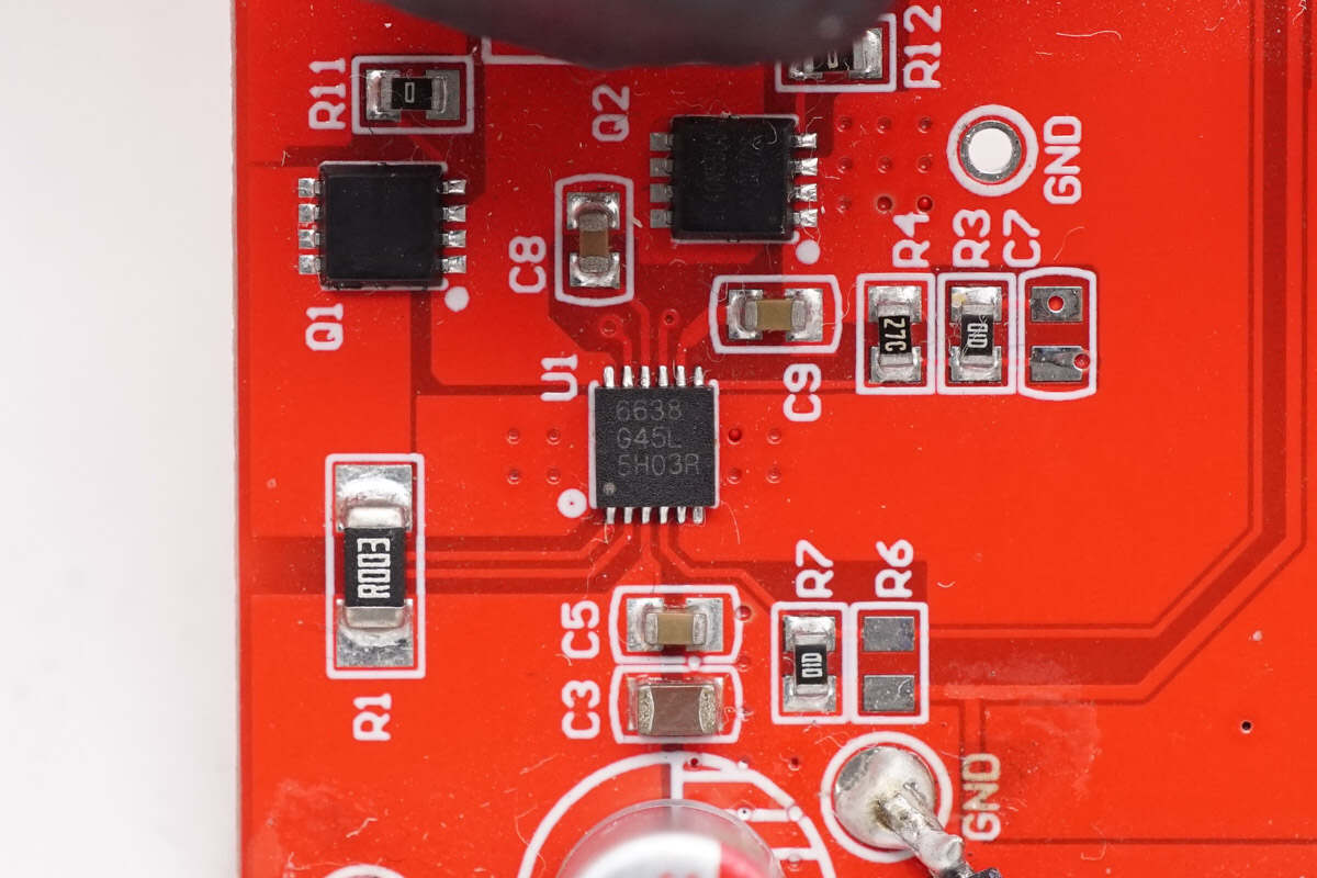

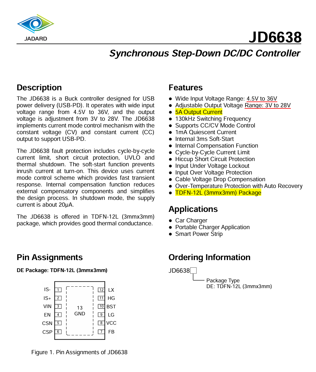

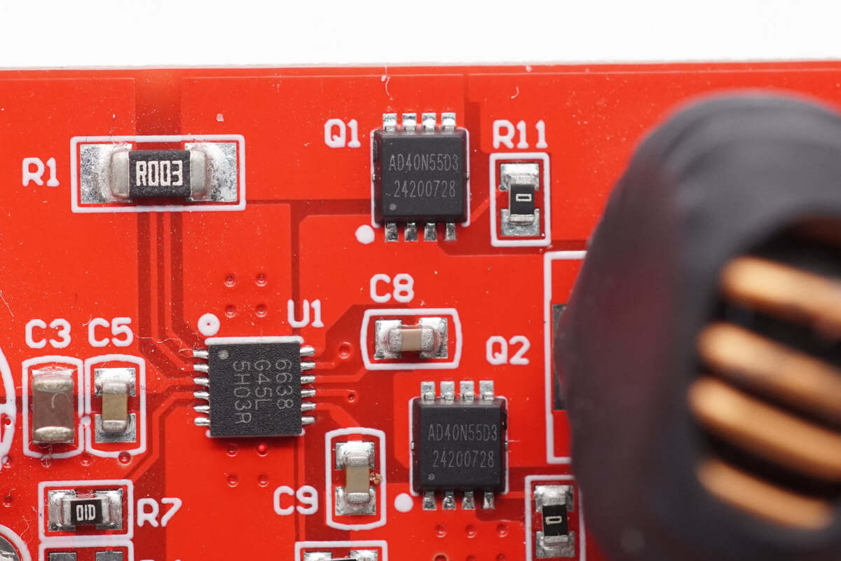

搭配使用的同步降压控制器采用天德钰JD6638,这款芯片适用于USB PD应用,支持最高36V输入电压和28V输出电压,支持5A输出电流。芯片开关频率为130KHz,支持恒压恒流控制。芯片内置环路补偿,具备逐周期电流限制,输入欠压闭锁和输入过压保护。芯片集成线损补偿,支持过热保护,采用TDFN-12L封装。
天德钰 JD6638 资料信息。
同步降压开关管来自砹德曼,型号AD40N55D3,NMOS,耐压40V,导阻4.5mΩ,采用PDFN3x3封装。

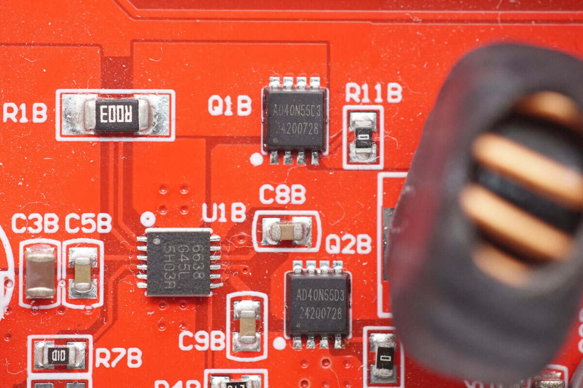

另一路降压电路同样使用天德钰JD6638同步降压控制器。
同步降压开关管采用砹德曼AD40N55D3。

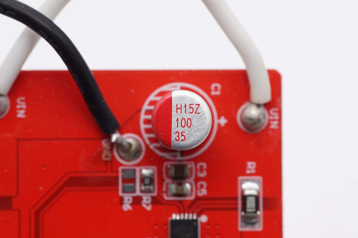

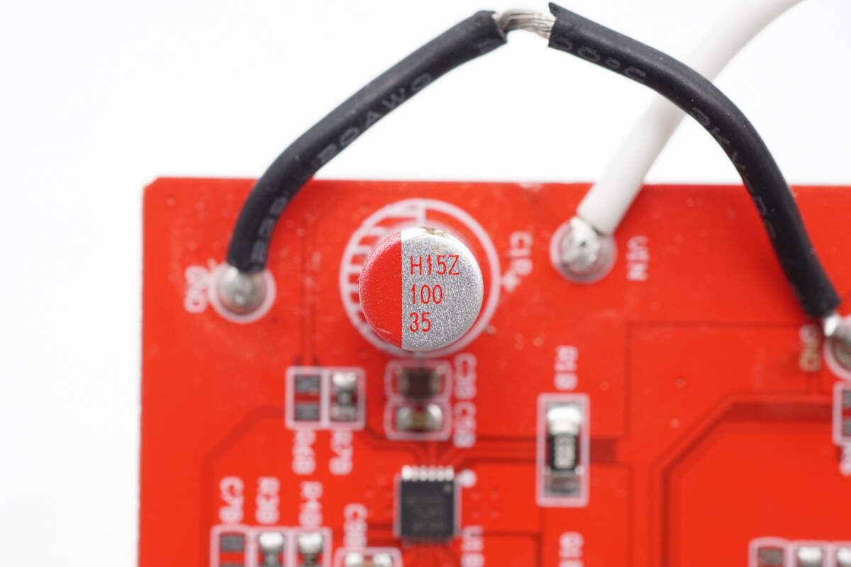

输入滤波电容规格为100μF35V。
另一颗输入滤波电容规格相同。

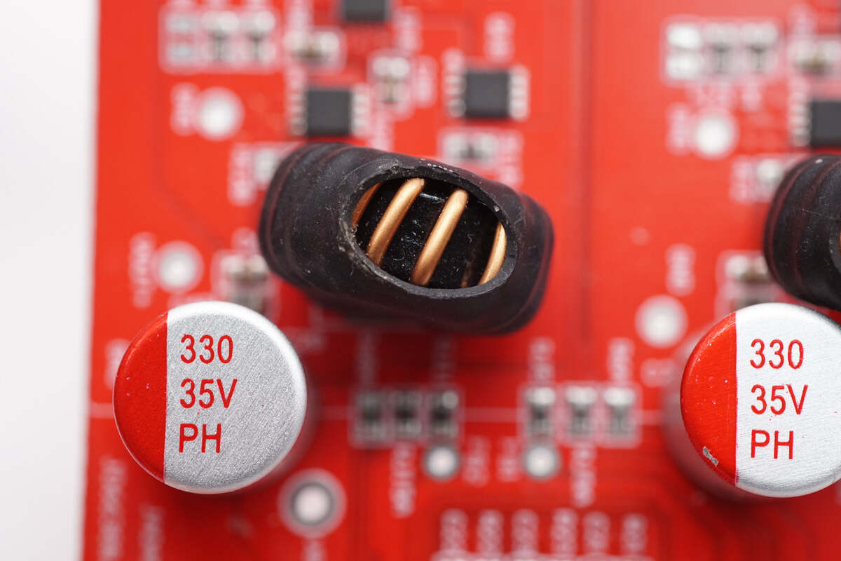

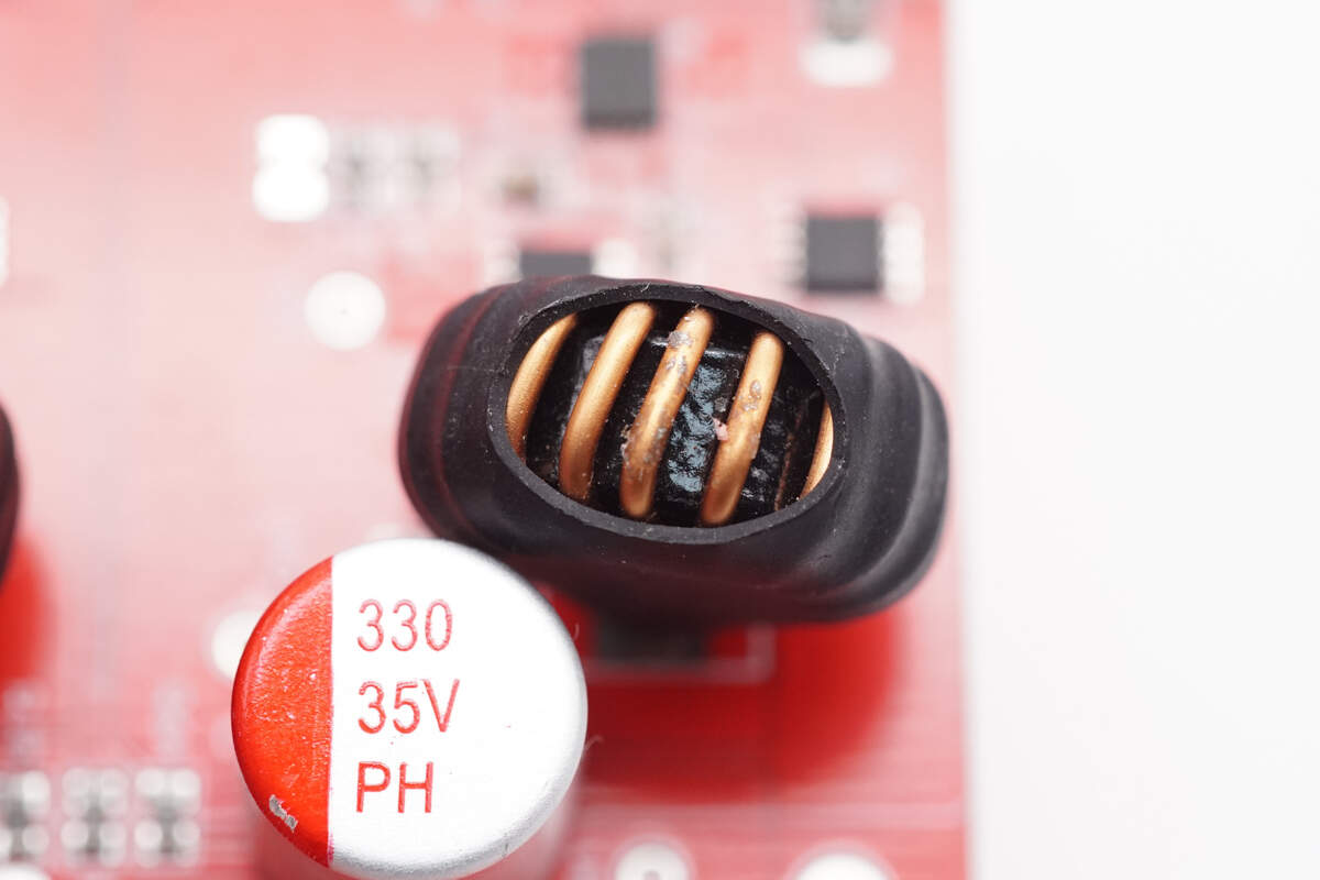

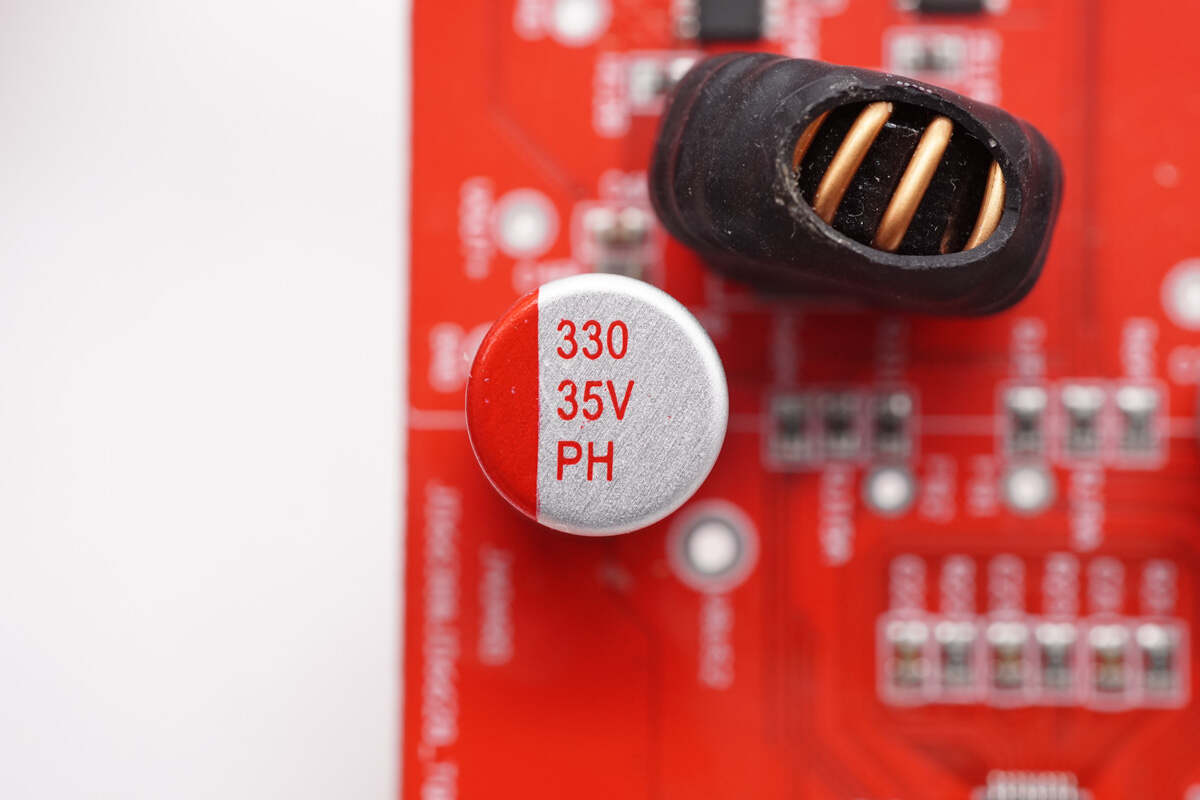

磁环电感外套热缩管绝缘。
另一路降压电感同样为磁环绕制。

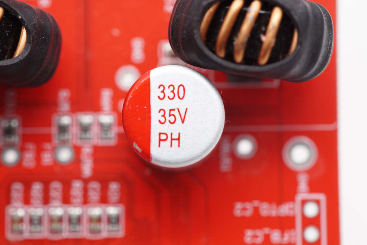

输出滤波电容规格为330μF35V。
另一路滤波电容规格相同。
