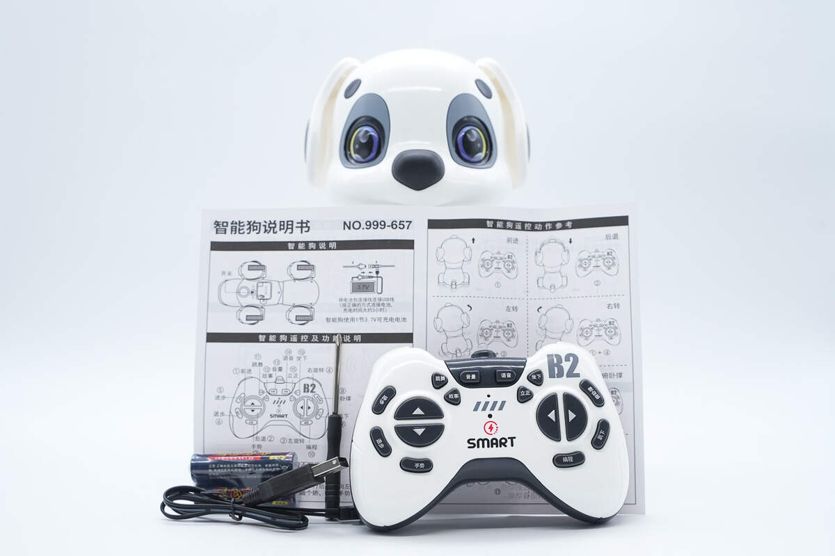

包装内含机器狗,遥控器,电池充电线,螺丝刀和说明书。

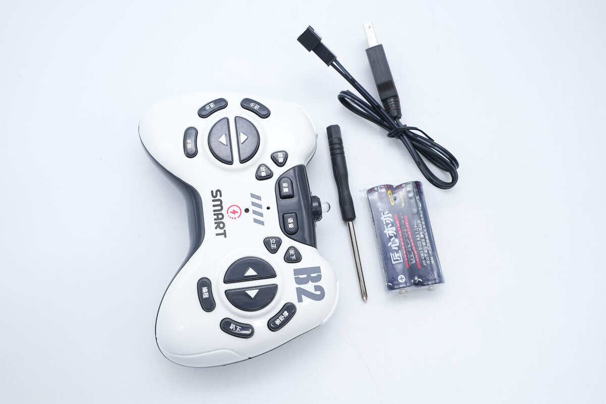

遥控器,螺丝刀,电池和电池充电线一览。

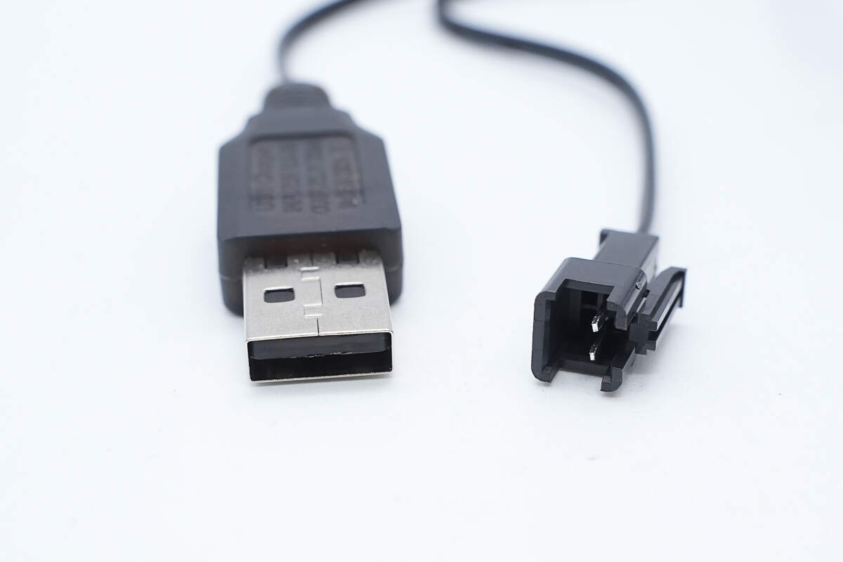

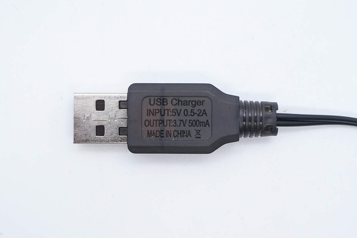

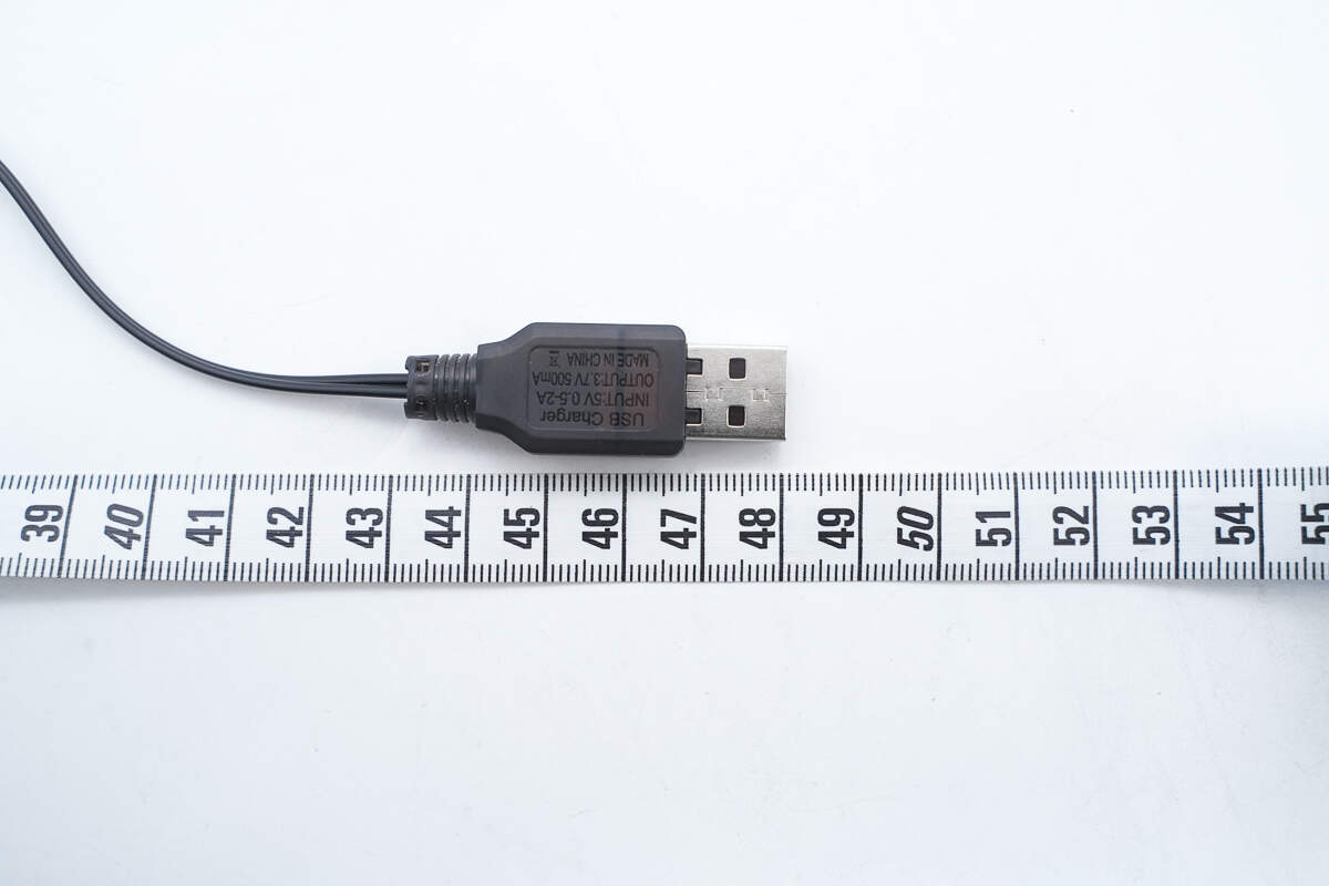

电池充电线采用USB-A接口转SM插头。
测得充电线长度约为48cm。
USB-A口标注输入为5V 0.5-2A,输出为3.7V 0.5A。

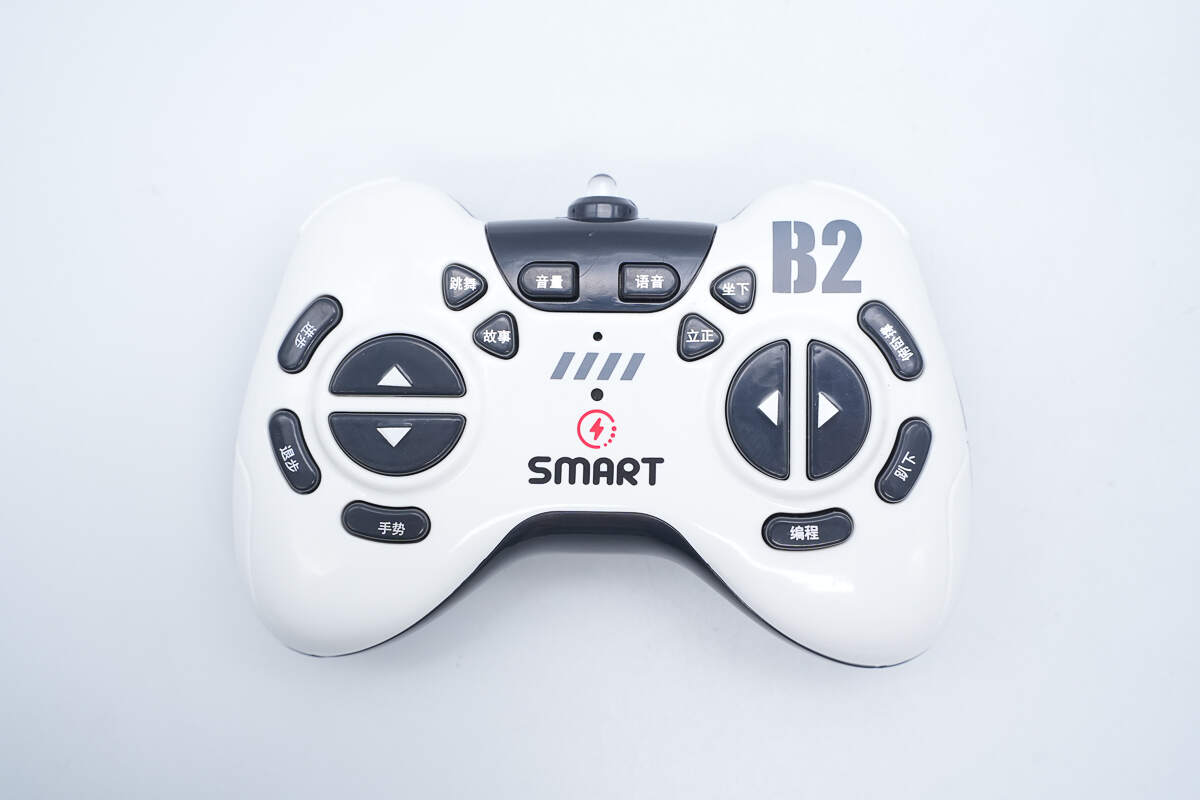

遥控器正面设有前后左右以及功能按键。

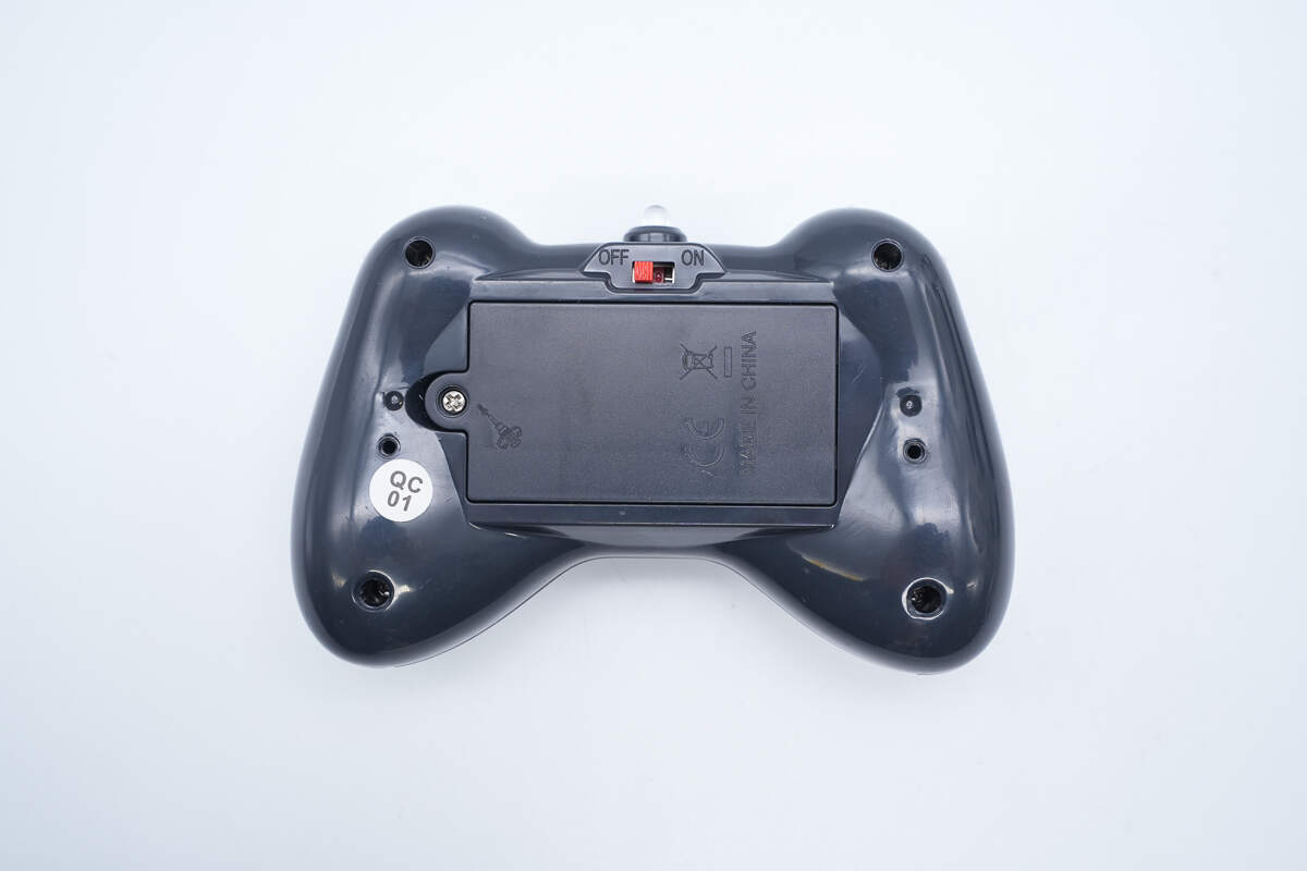

背面设有电池盒盖和拨动开关,电池盒盖使用螺丝固定。

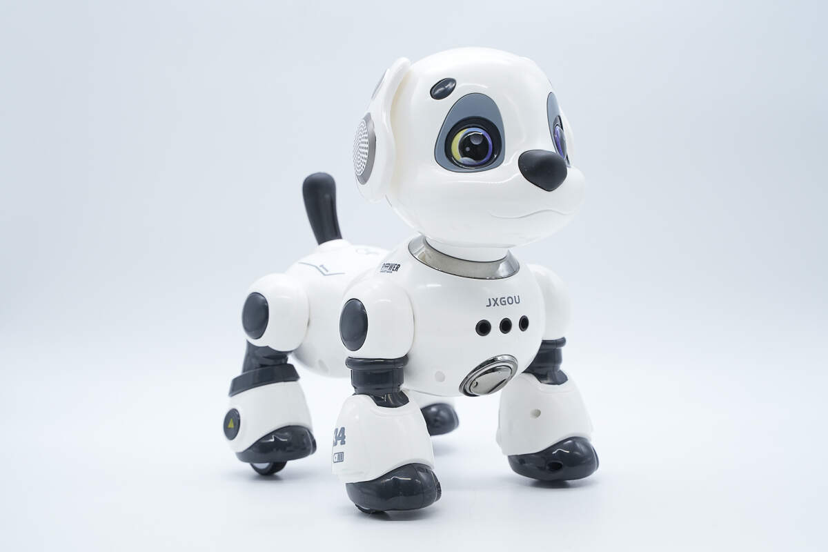

机器狗站立形态一览。
机器狗正面一览。

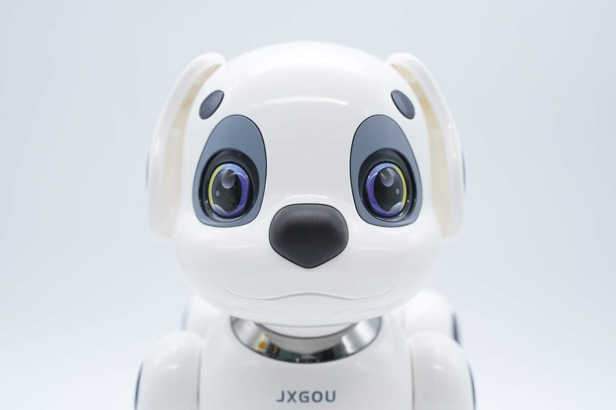

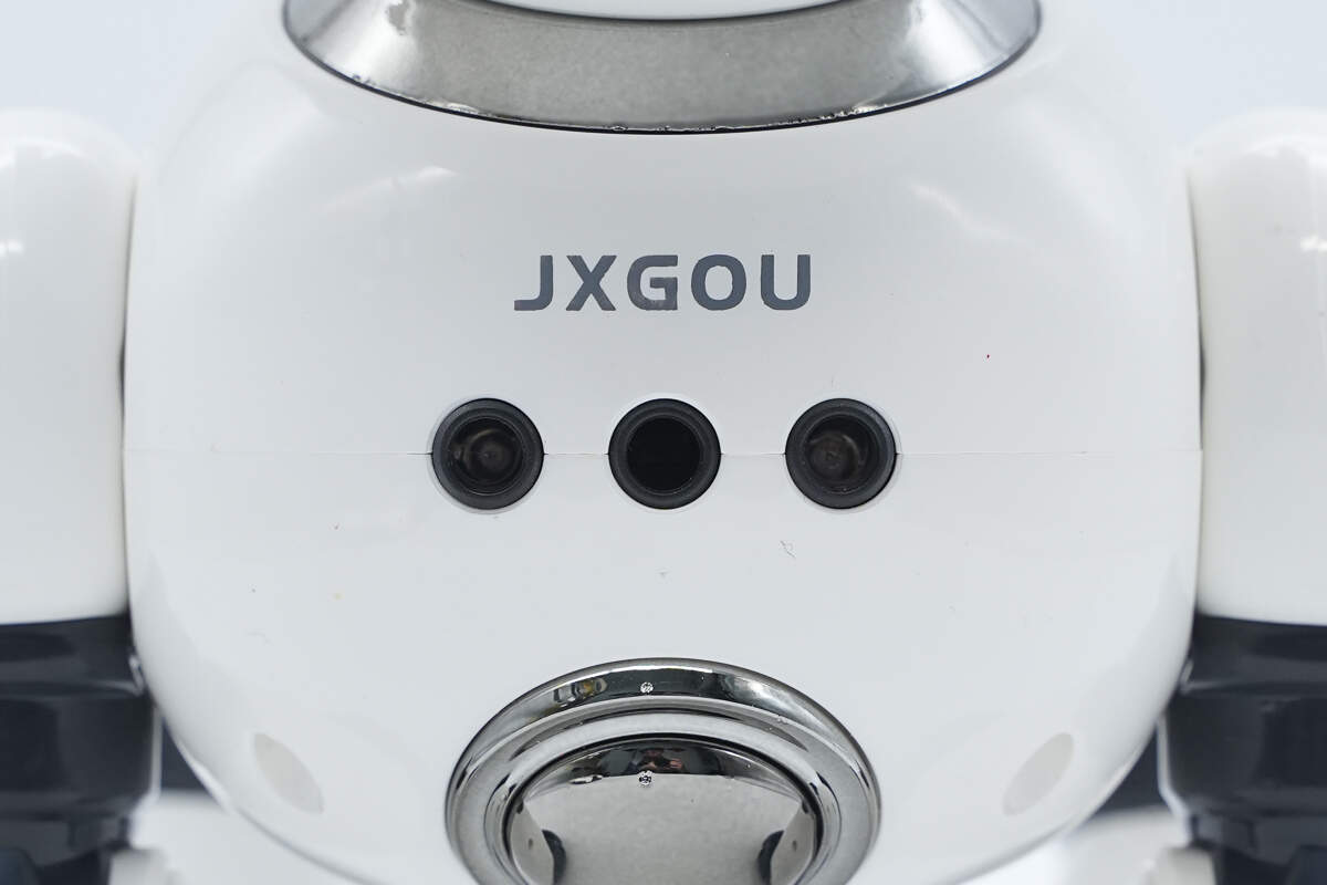

机器狗胸前印有JXGOU字样,并设有红外传感器。

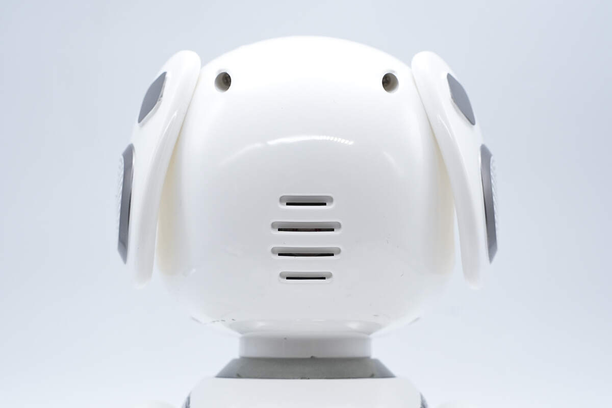

机器狗眼睛内部设有LED灯。
机器狗脑后设有扬声器。

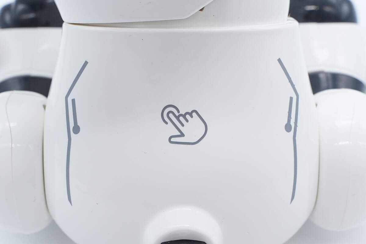

机器狗侧面腰部一览。
机器狗腰部触摸区域特写。

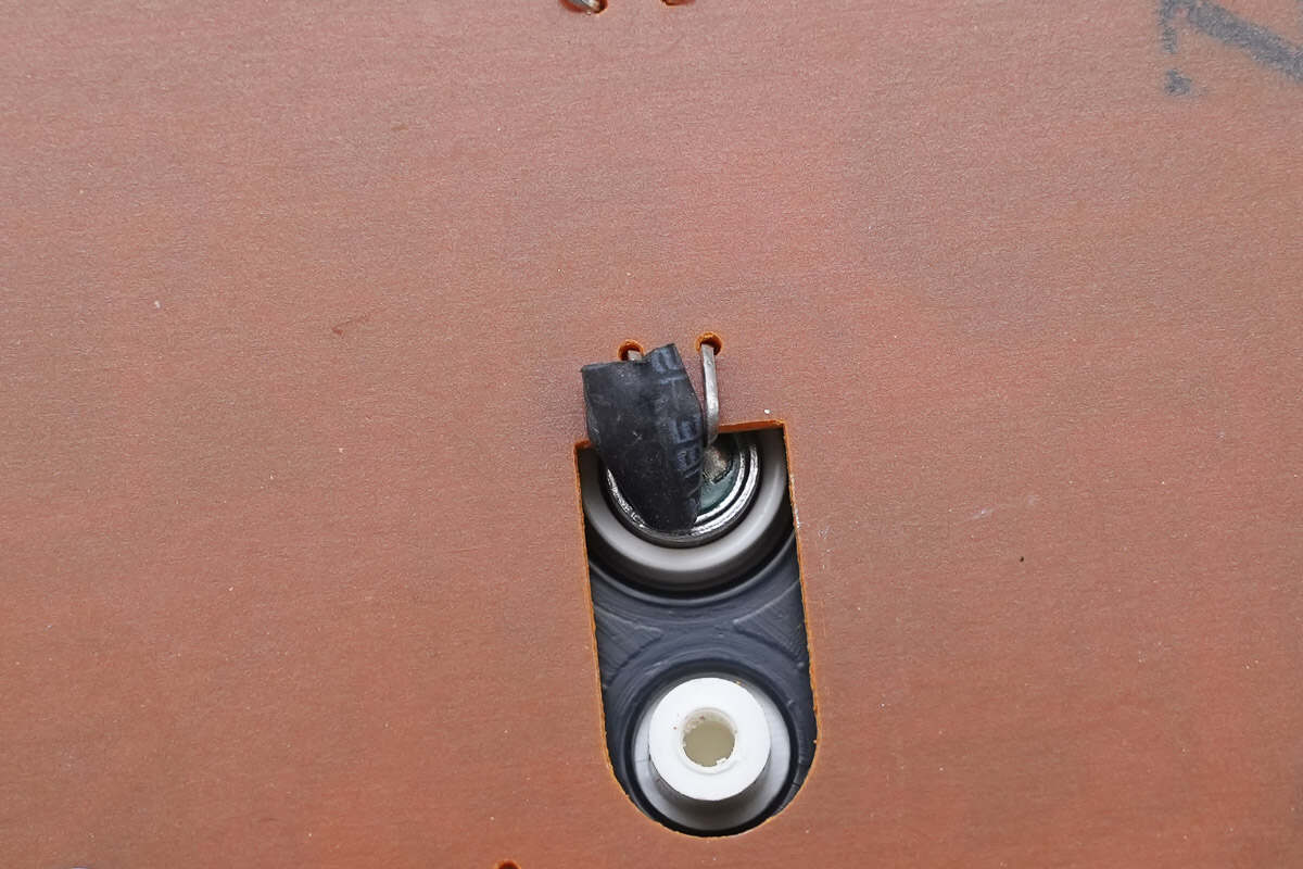

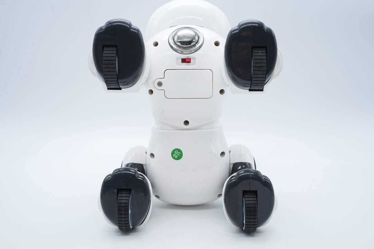

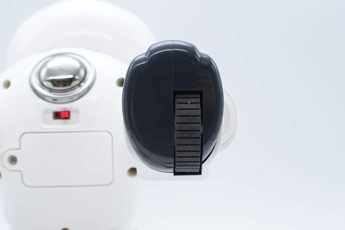

机器狗底部特写,电池盖子通过螺丝固定,并设有电源开关。
机器狗通过轮子传动,实现前进后退和左右旋转功能。

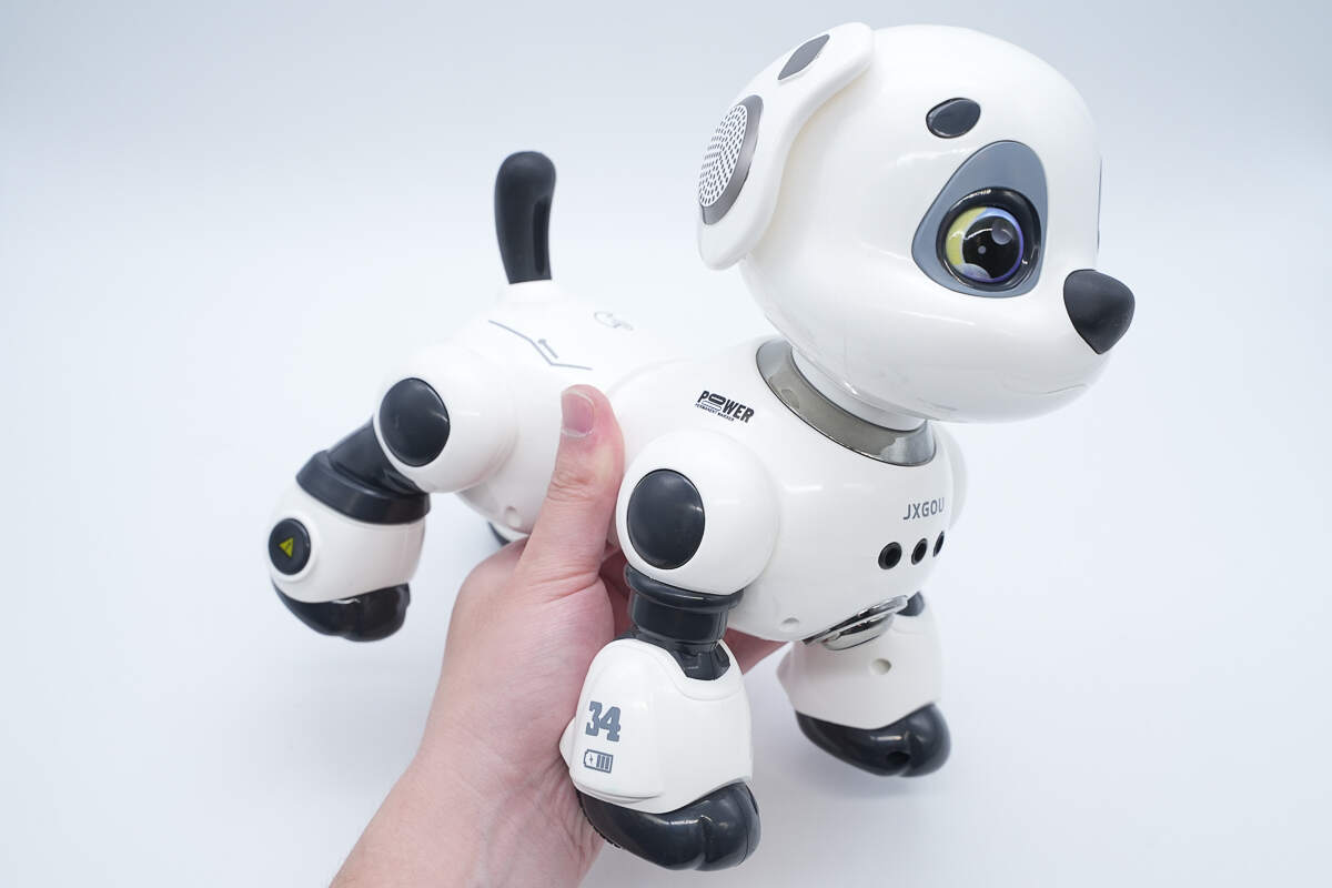

机器狗拿在手上的大小直观感受。

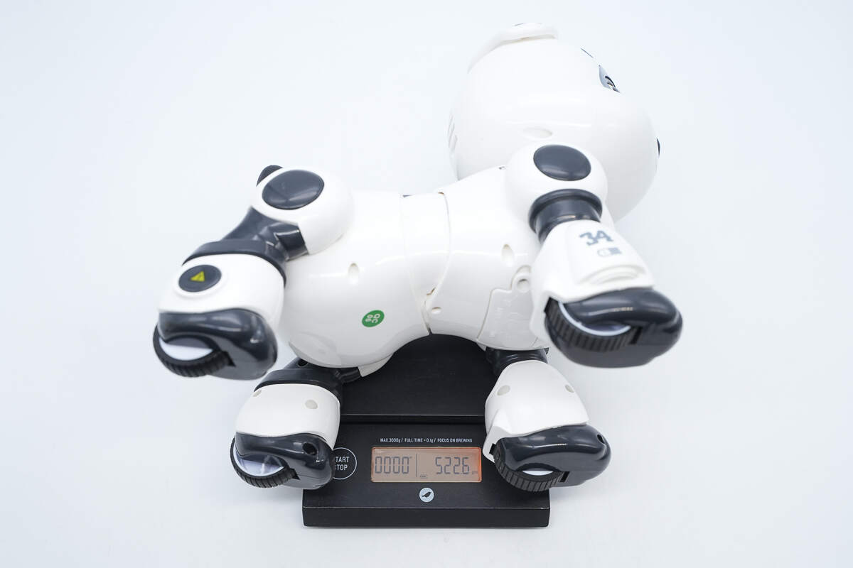

测得机器狗重量约为523g。

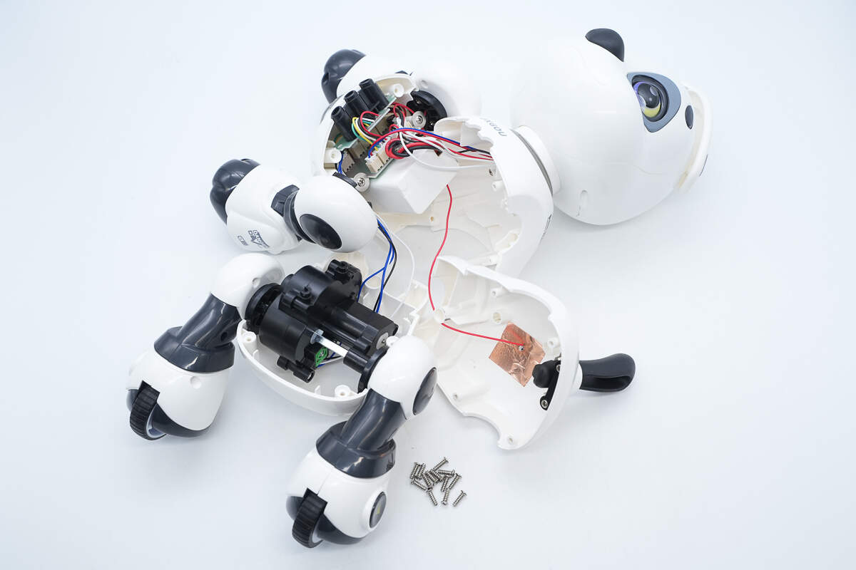

首先拧下壳体的固定螺丝,分开机器狗外壳。

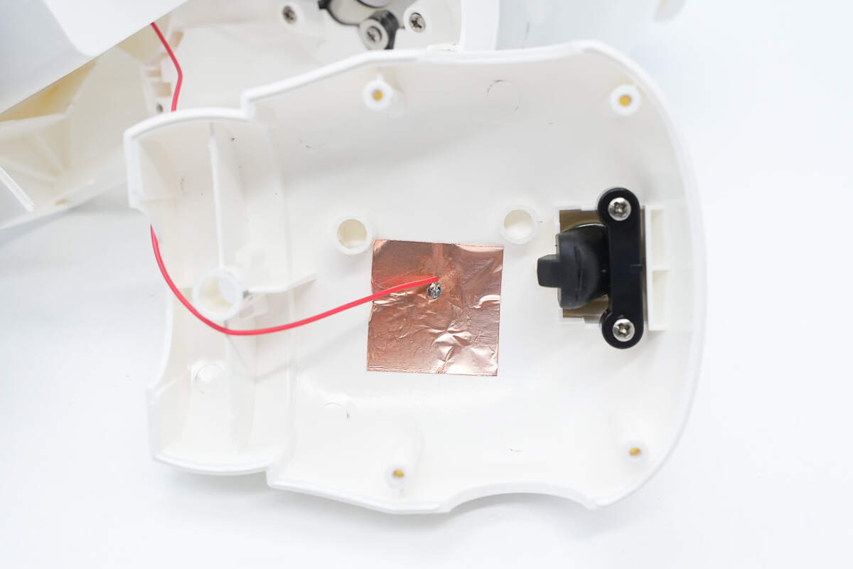

腰部触摸区域贴有铜箔,并焊接连接导线。

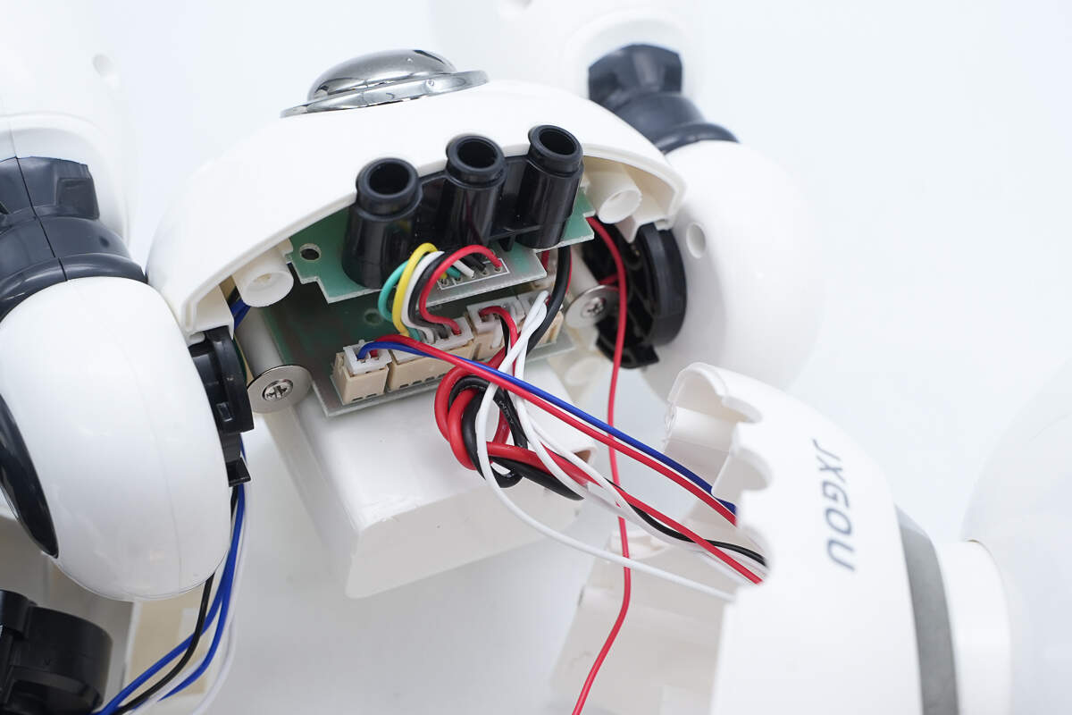

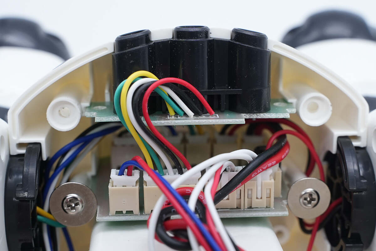

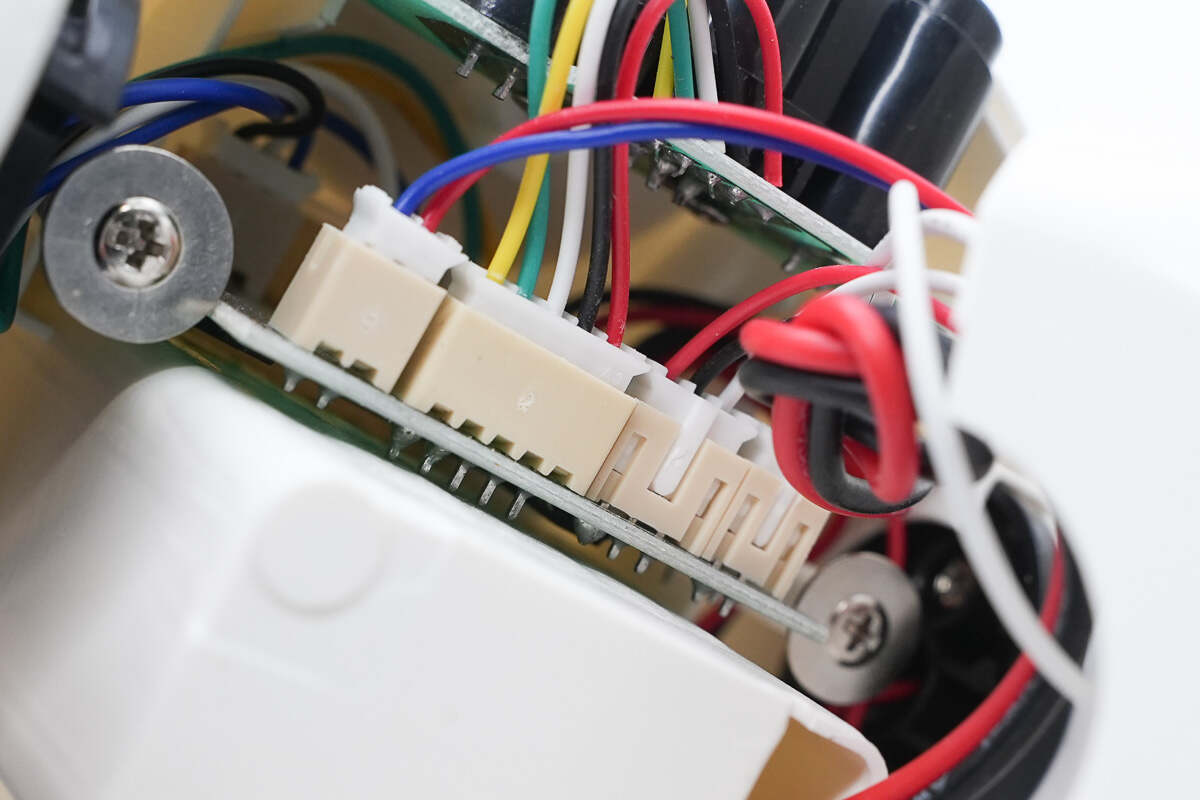

机器狗胸部内部设有主板,通过螺丝固定,并设有连接器,通过导线连接各个部件,便于组装。
主板两侧通过螺丝固定。

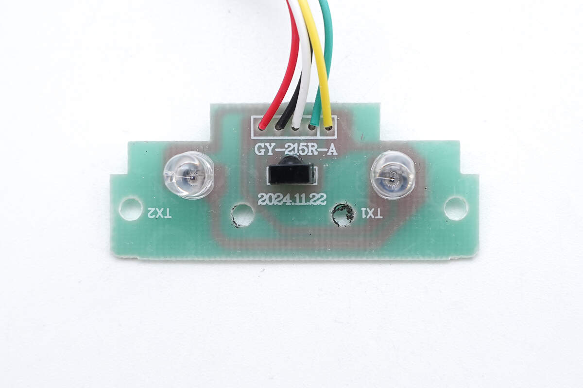

在主板前面设有手势传感器小板。
导线焊接连接到手势传感器小板。
连接手势传感器的连接器特写。

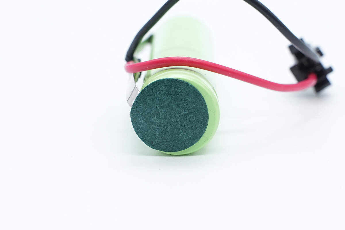

内置电池为14500规格,容量为800mAh,标称电压3.7V,额定能量为2.96Wh。

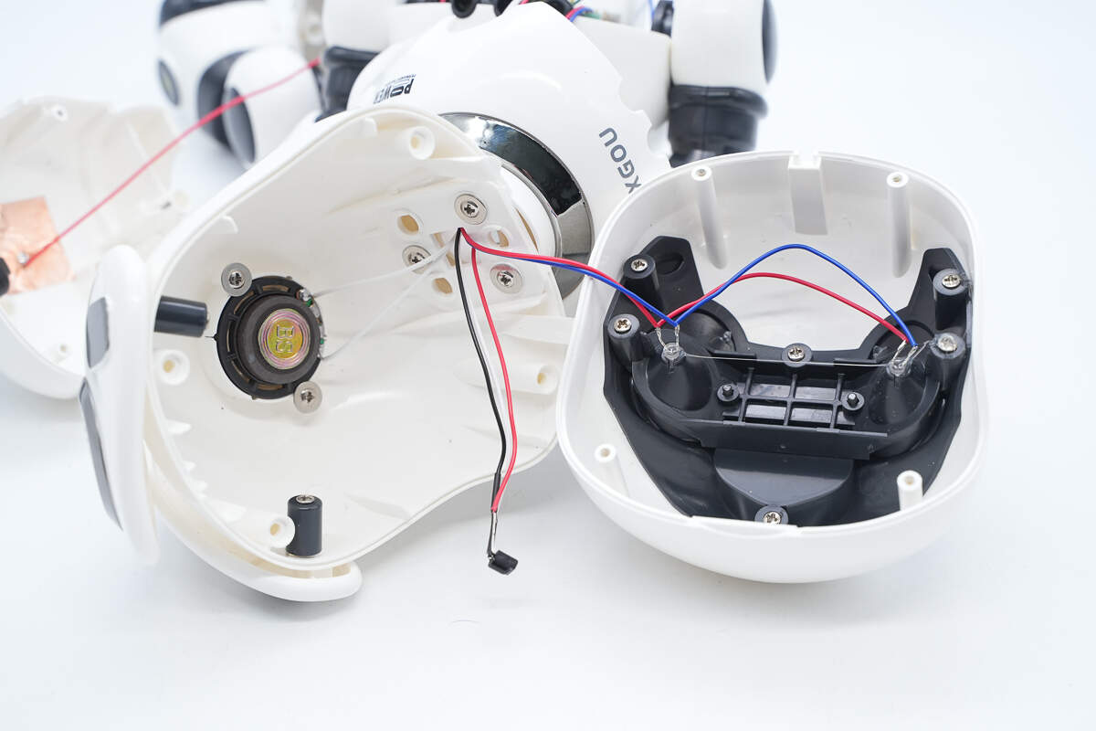

拆下机器狗头部的固定螺丝,内部设有LED灯,红外接收头和扬声器。

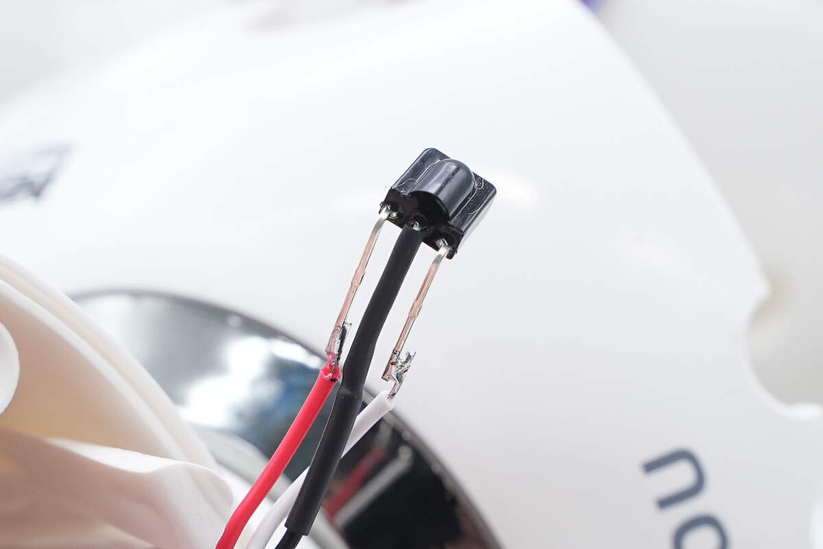

用于接受遥控指令的红外接收头特写,固定在头部顶部。

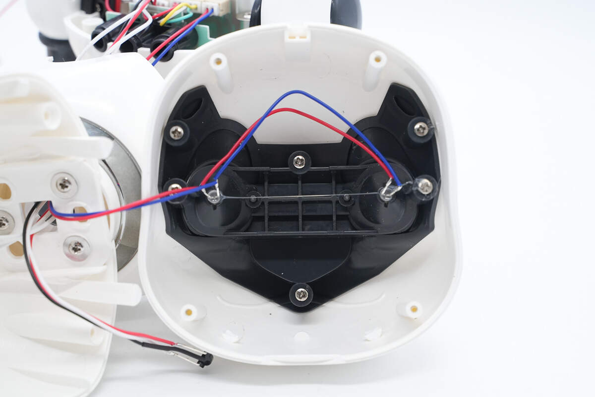

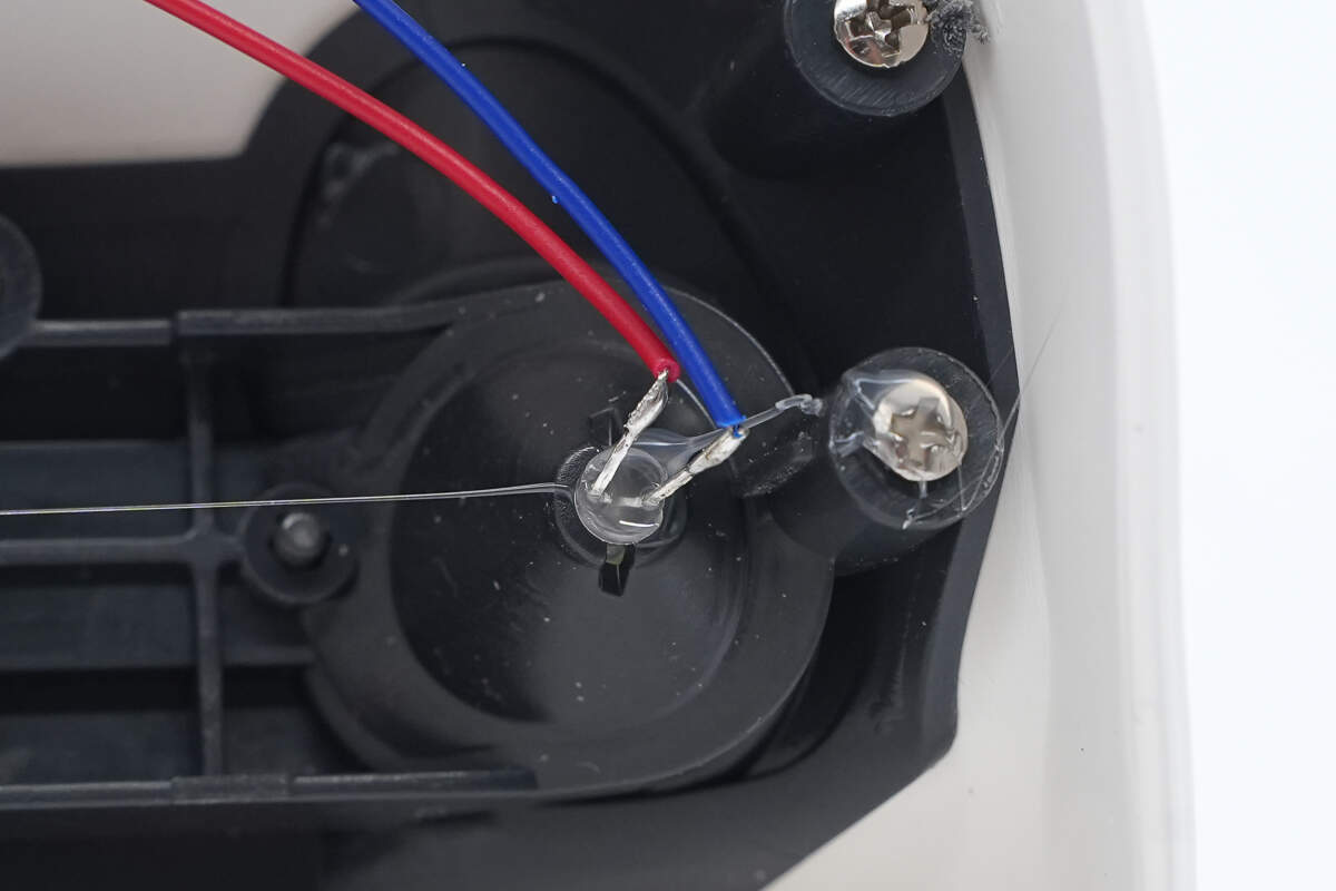

机器狗眼睛内部LED灯通过导线焊接连接。
LED灯打胶固定。

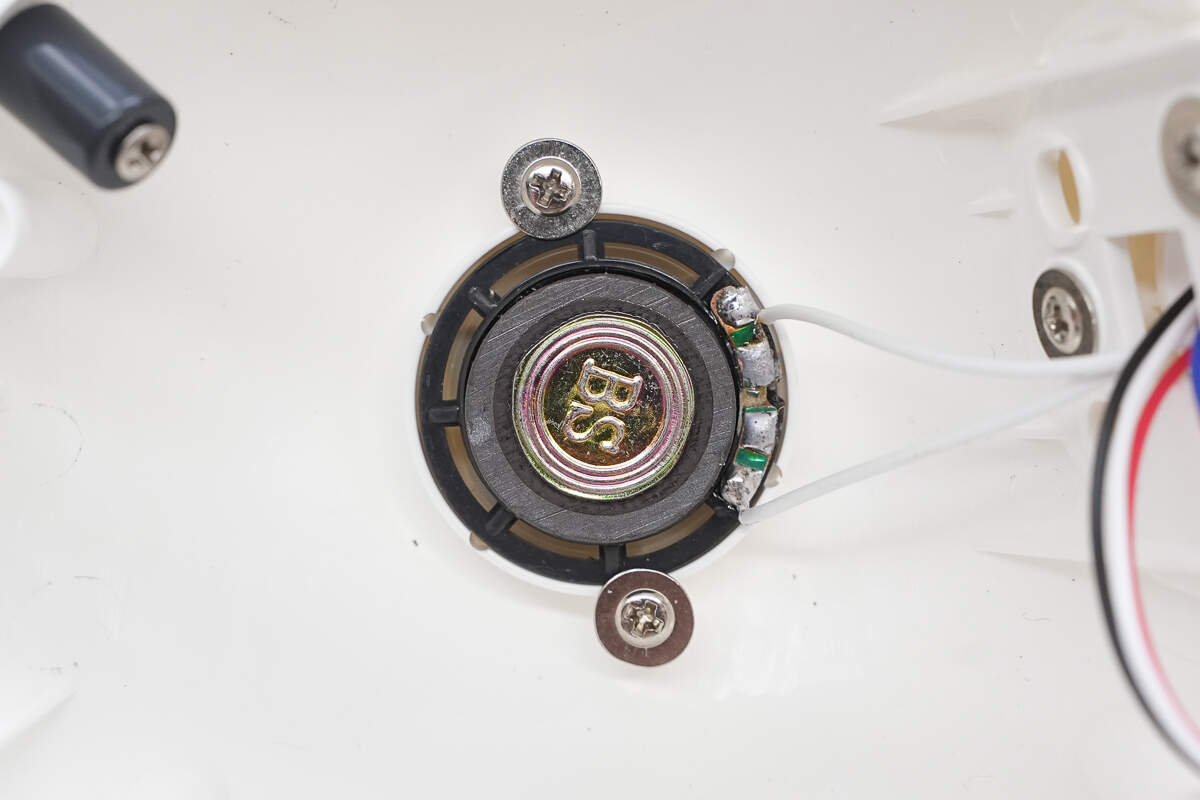

扬声器通过螺丝固定。

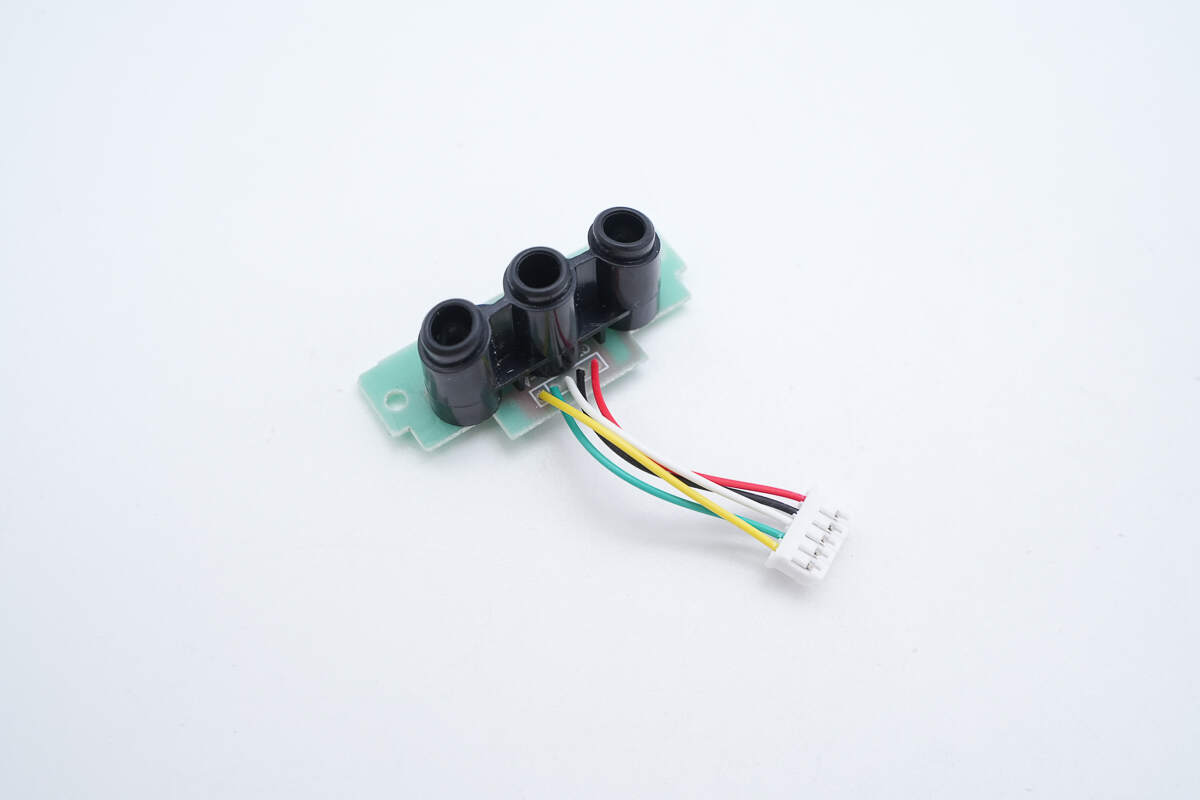

手势传感器设有遮光罩。
遮光罩通过螺丝固定。
小板两侧焊接两颗透明的红外发射管,中间焊接黑色红外接收头。
测得扬声器直径约为28.4mm。

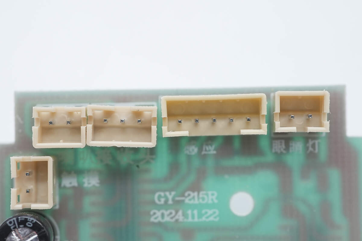

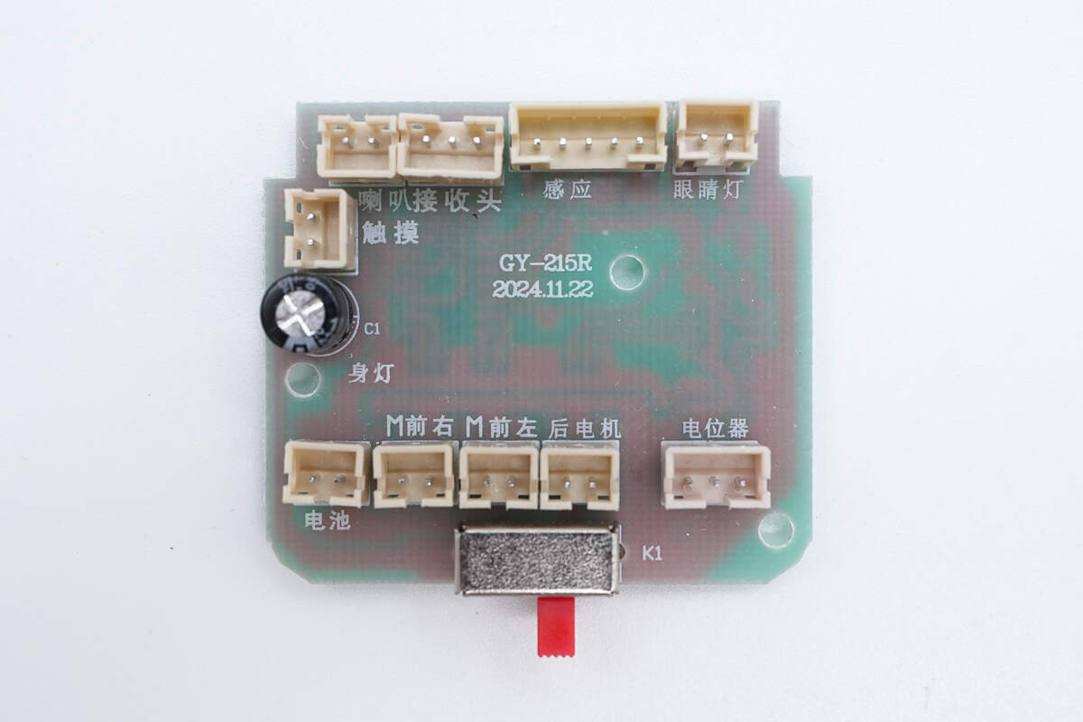

主板正面设有连接器,上方对应触摸操作,扬声器,红外接收头,红外传感器和眼睛灯。下方为电池插座,右前腿电机,左前腿电机,后腿角度调节电机和检测角度的电位器,底部为电源开关。

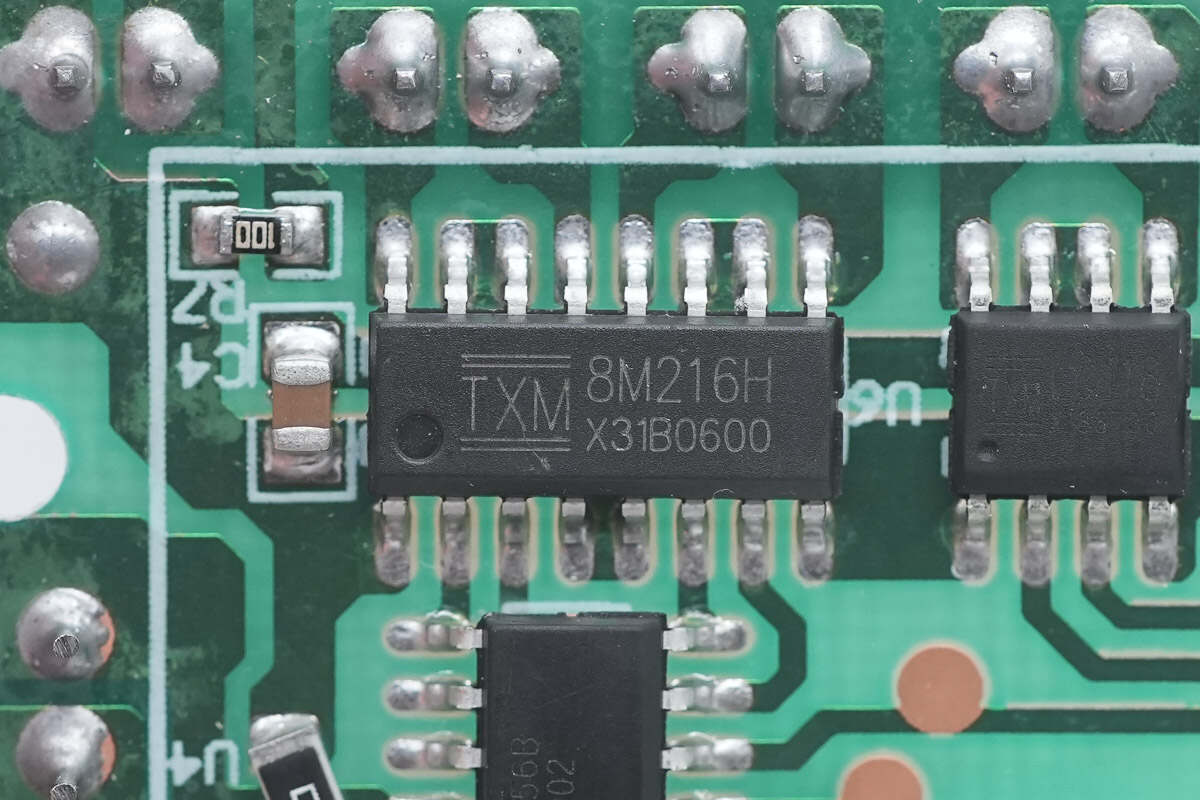

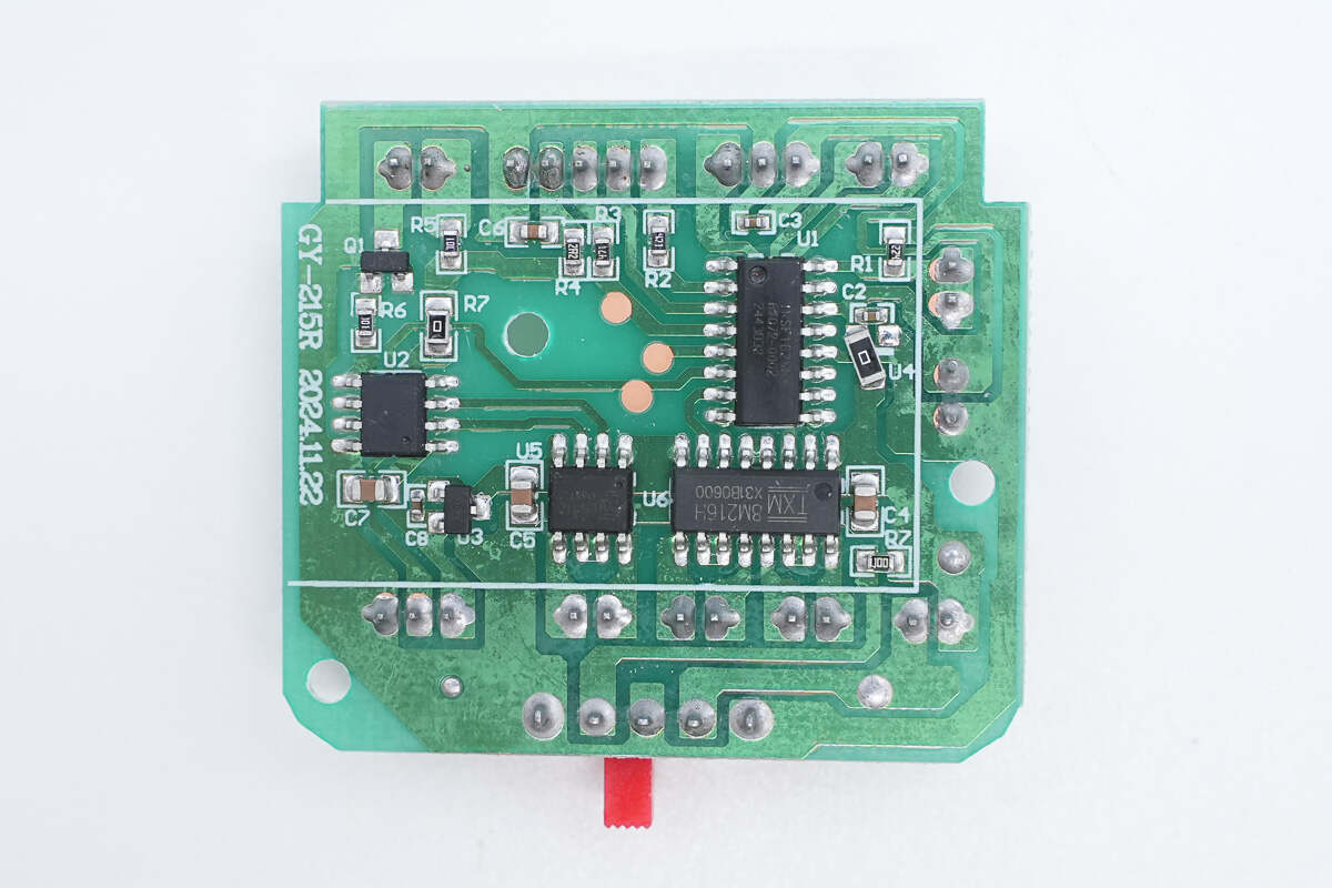

主板背面设有主控芯片和电机驱动芯片,控制眼睛灯的三极管,为芯片供电的稳压芯片。
主控芯片丝印TRSF16256B,用于红外遥控信号接收,红外传感器位置检测,电机驱动输出等功能。

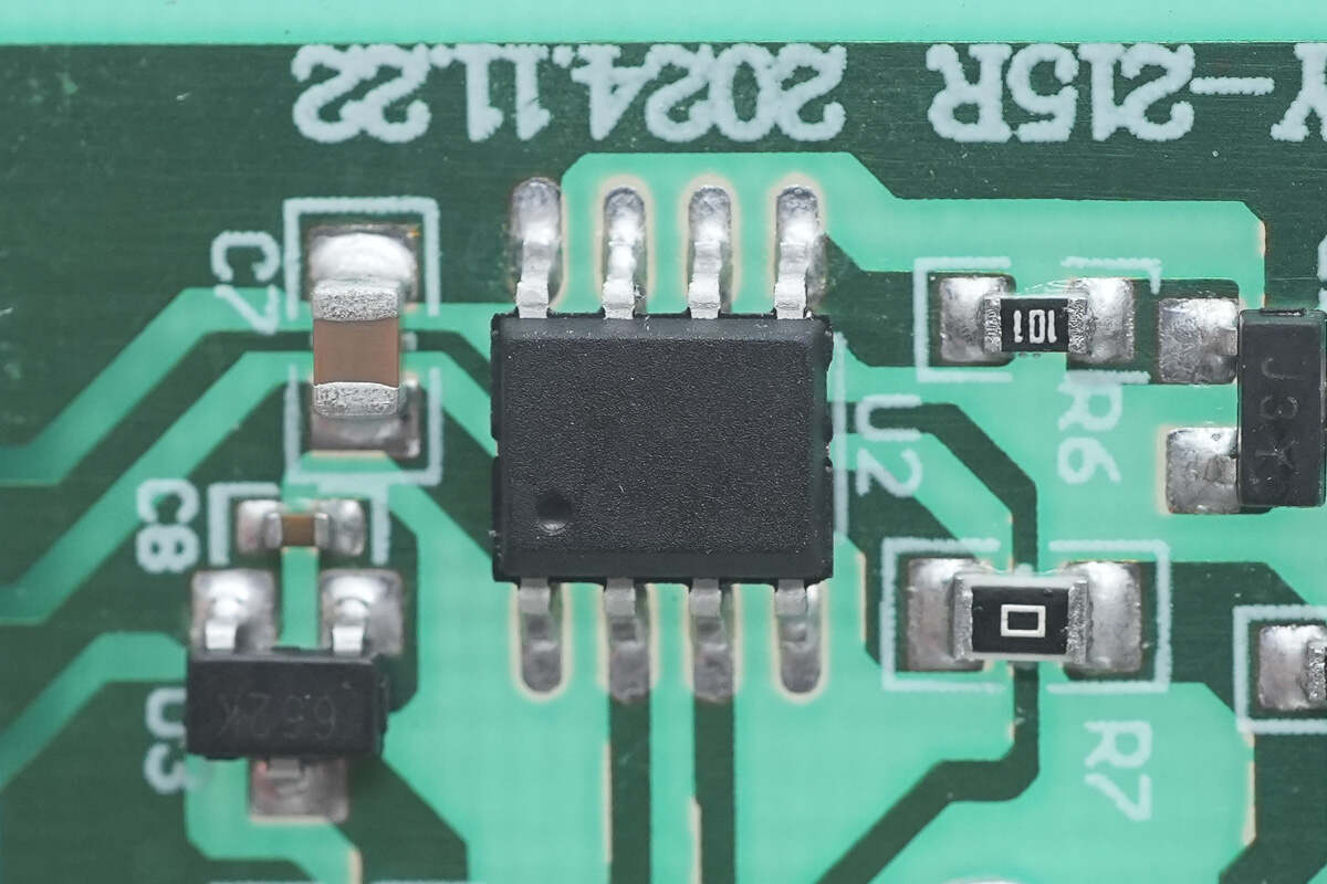

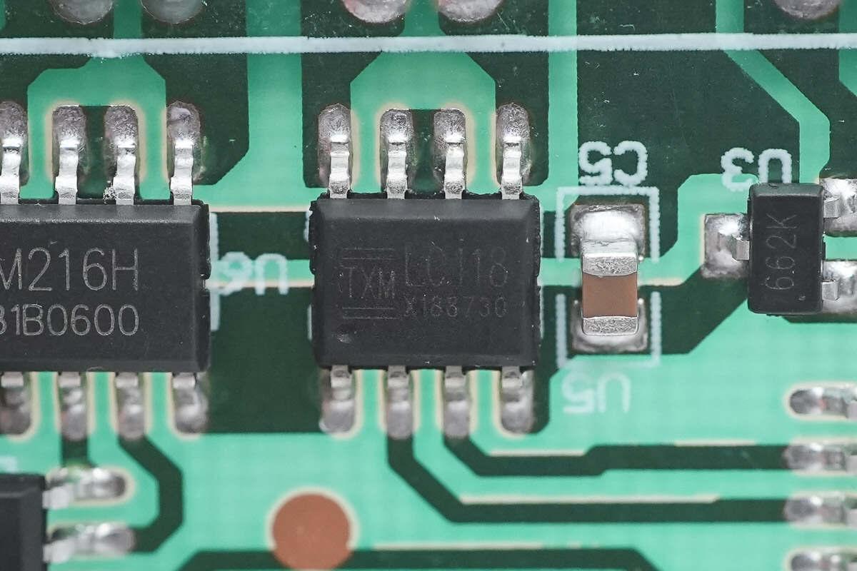

驱动左右前腿的电机驱动芯片丝印8M216H。
驱动后腿的电机驱动芯片丝印LC118。
无标芯片用于检测电位器位置,控制电机驱动芯片。

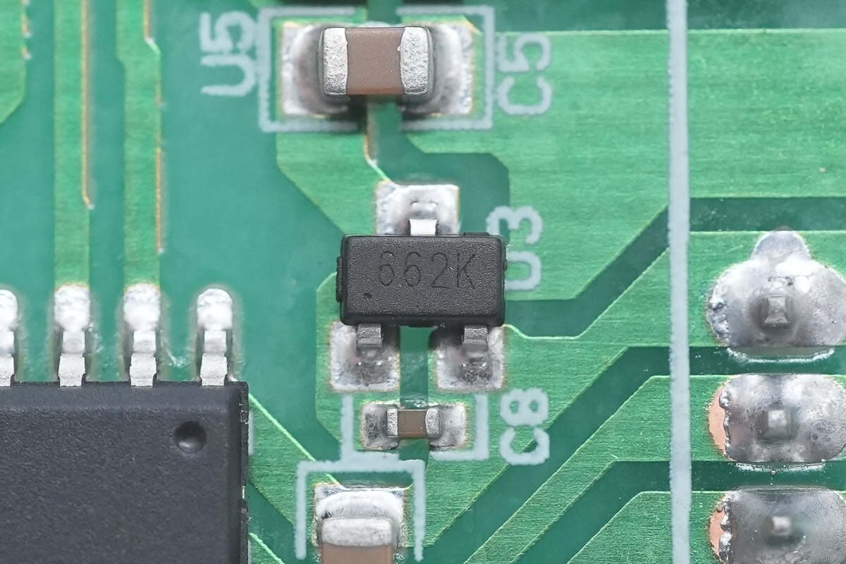

丝印662K的稳压芯片特写。

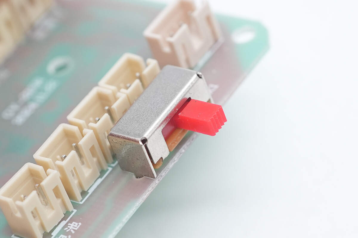

过孔焊接的电源开关特写。

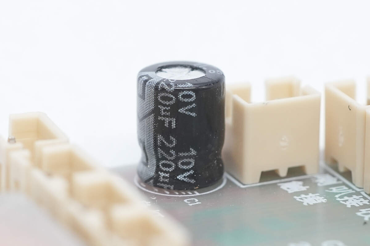

滤波电容规格为10V220μF。
用于触摸操作,扬声器,红外接收头,红外传感器和眼睛灯的连接器特写。

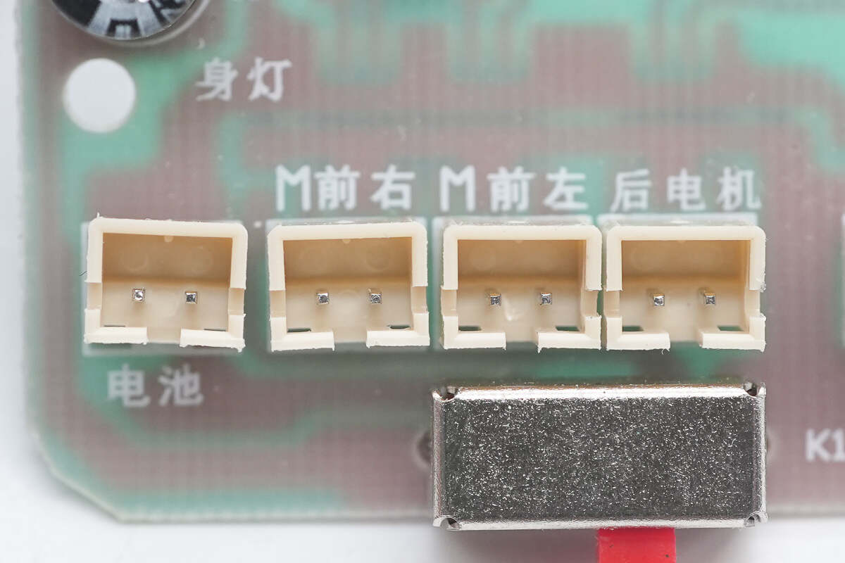

连接电池,右前腿电机,左前腿电机,后腿角度调节电机的插座特写。

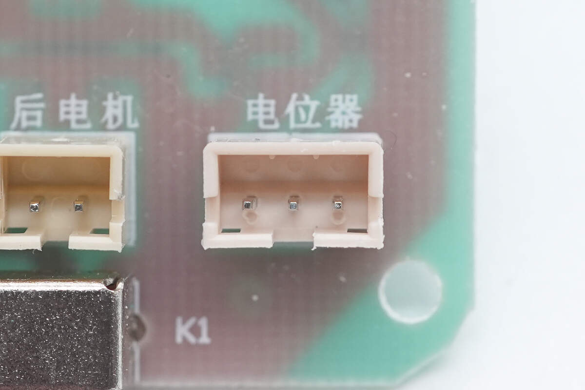

连接电位器的插座特写。

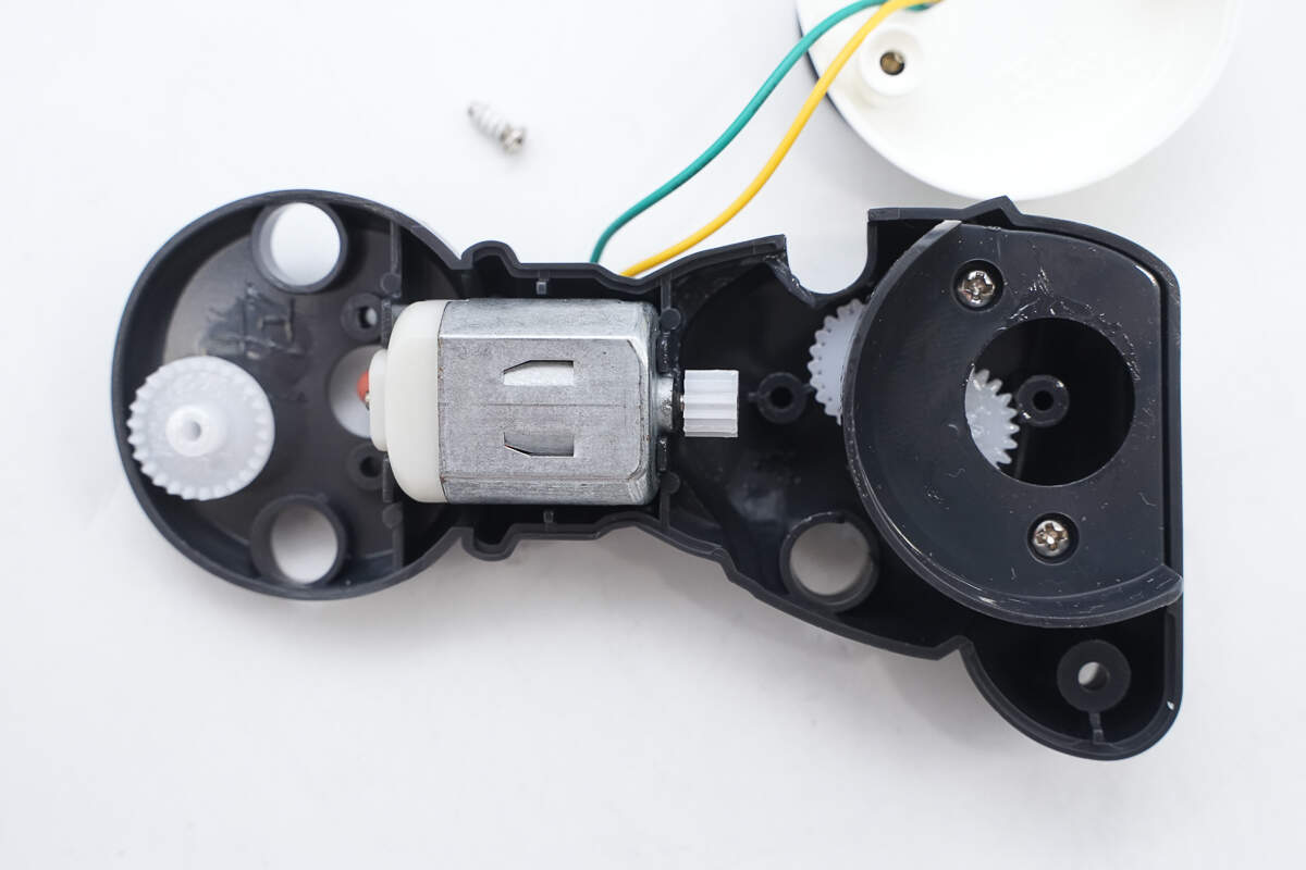

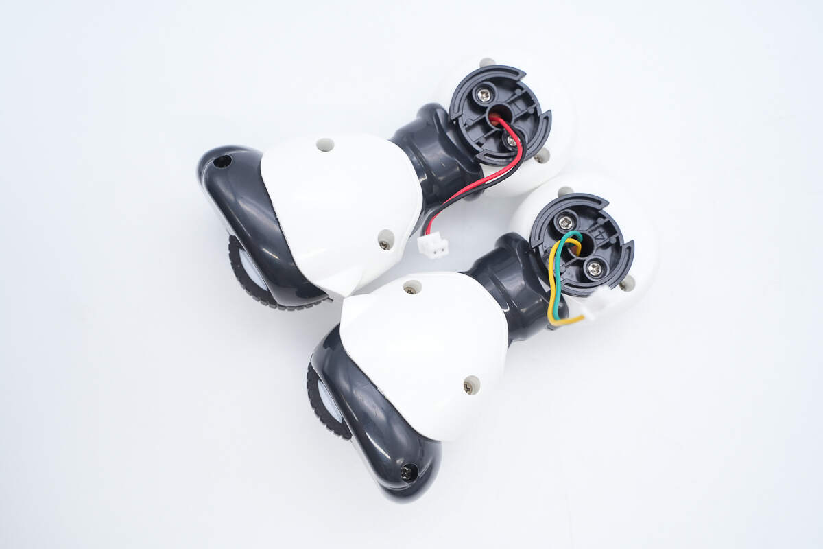

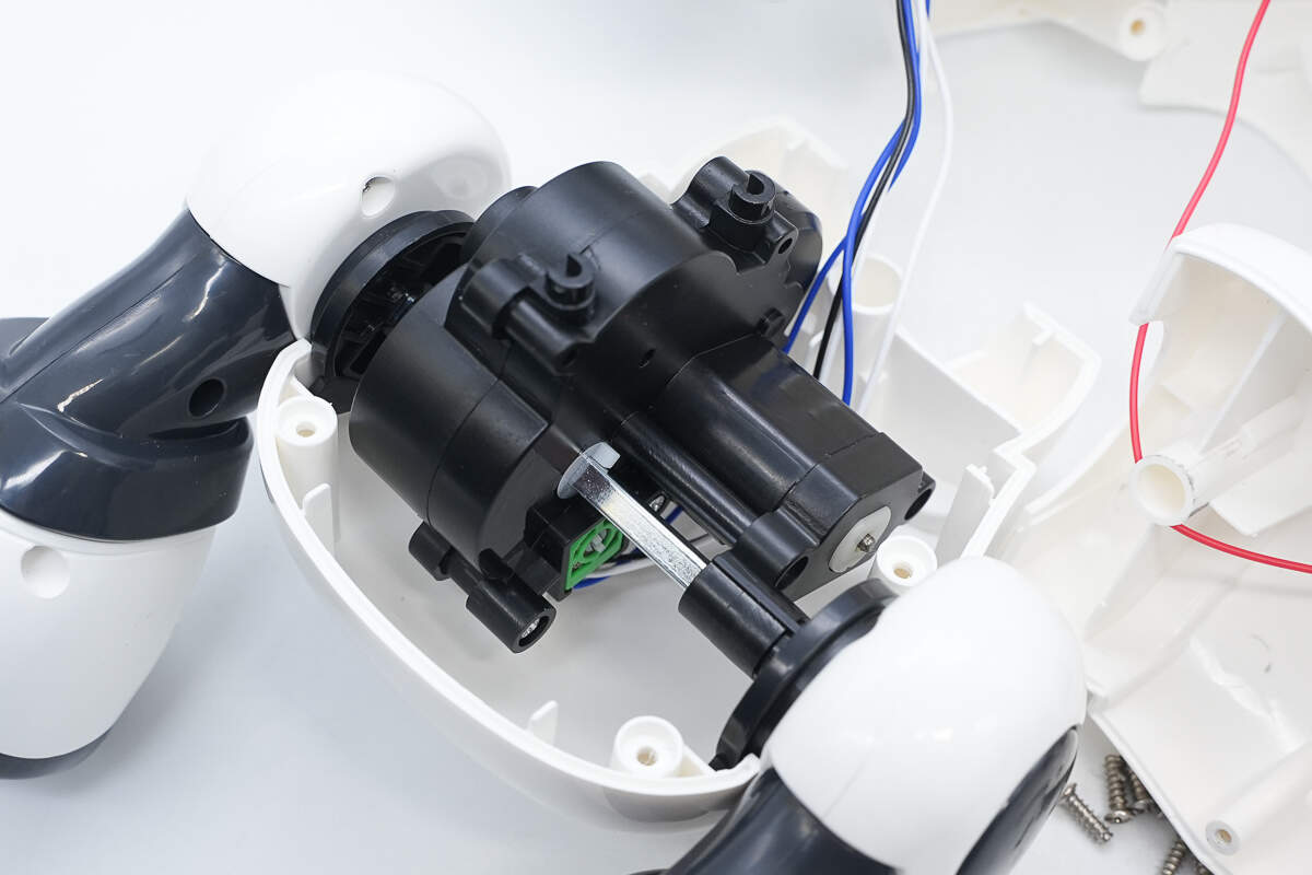

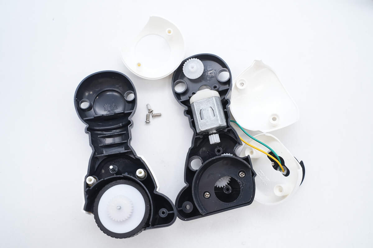

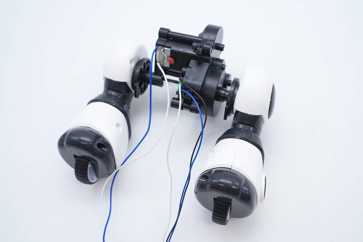

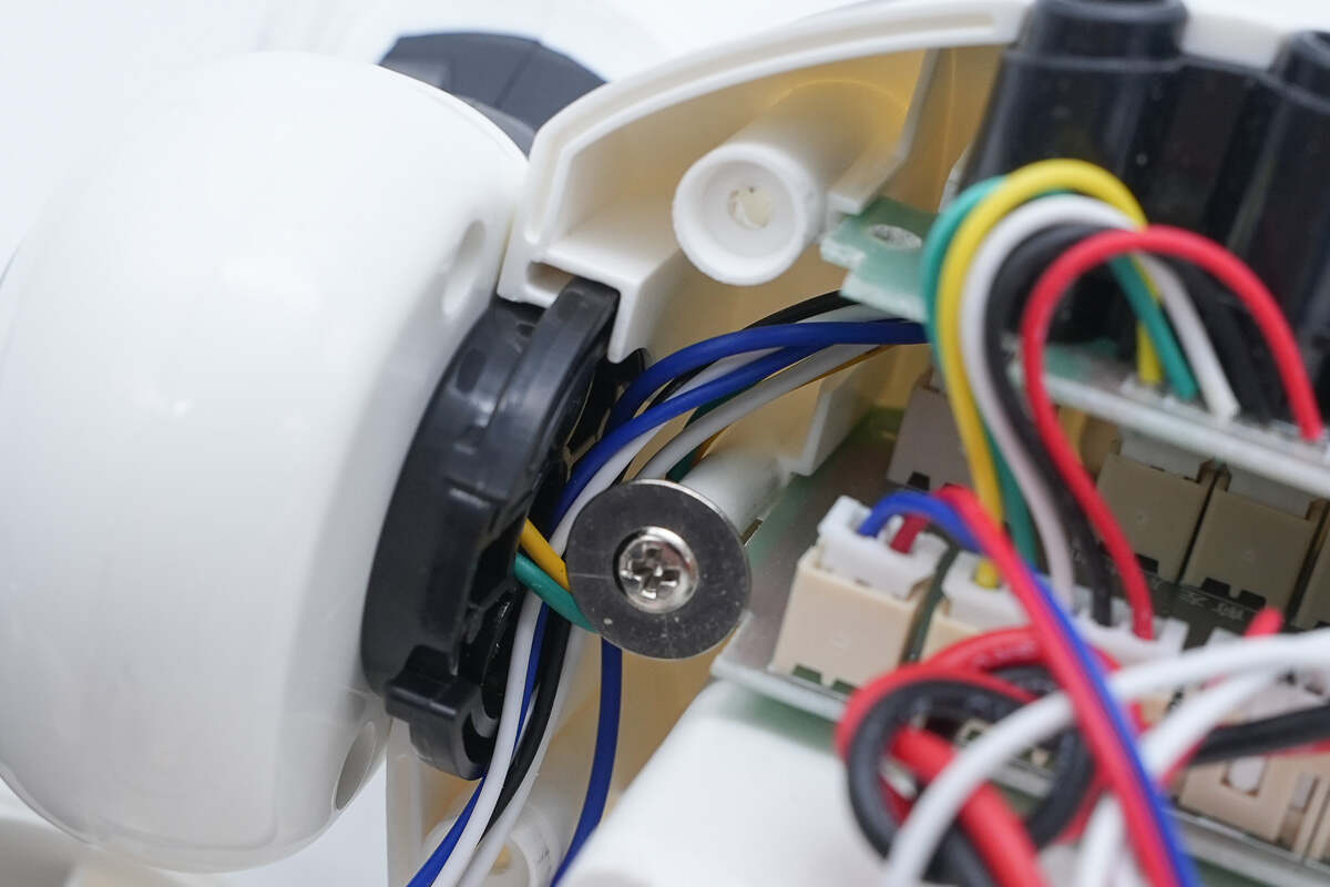

继续拆解其中一只前腿。
前腿外壳使用螺丝固定。

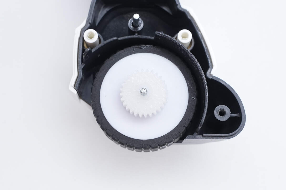

拧开固定螺丝,拆开传动机构。
行走轮子通过齿轮传动。

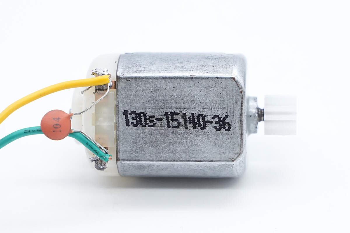

在传动机构内部设有电机。
电机焊接瓷片电容消除高频干扰。

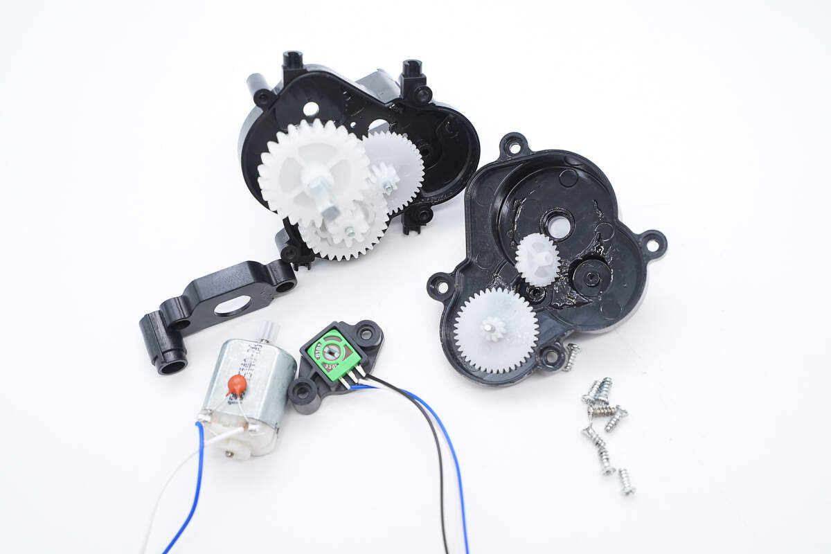

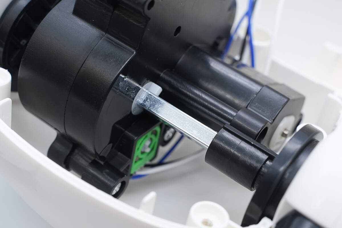

用于调节后腿角度的电机传动机构特写。

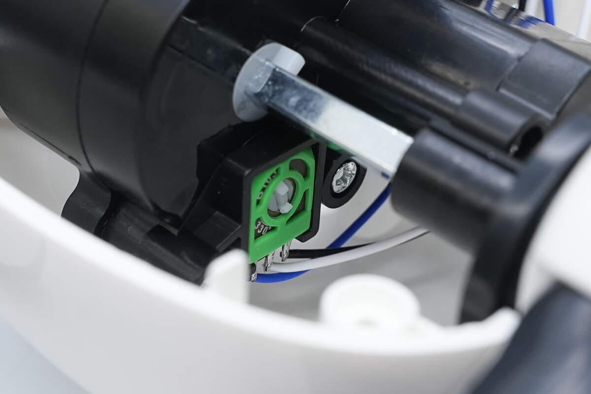

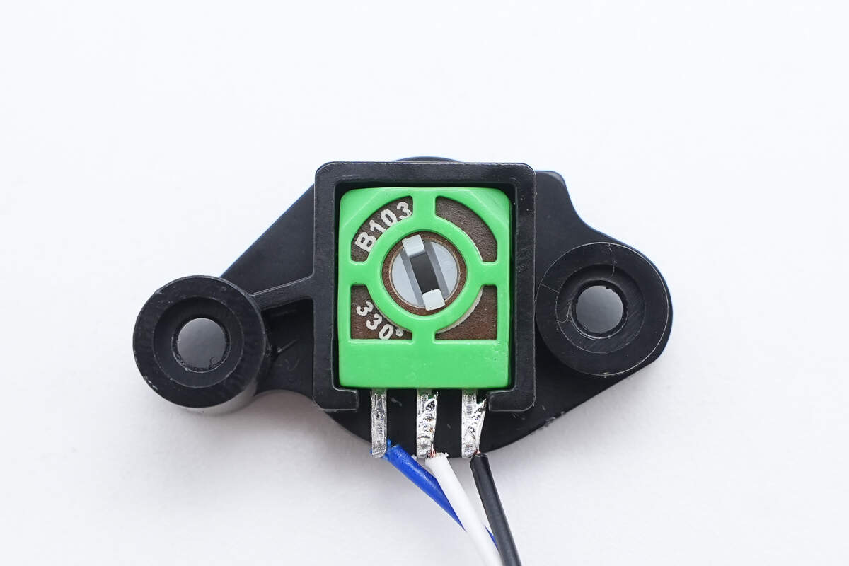

用于检测后腿角度的电位器特写。
方形传动轴特写。

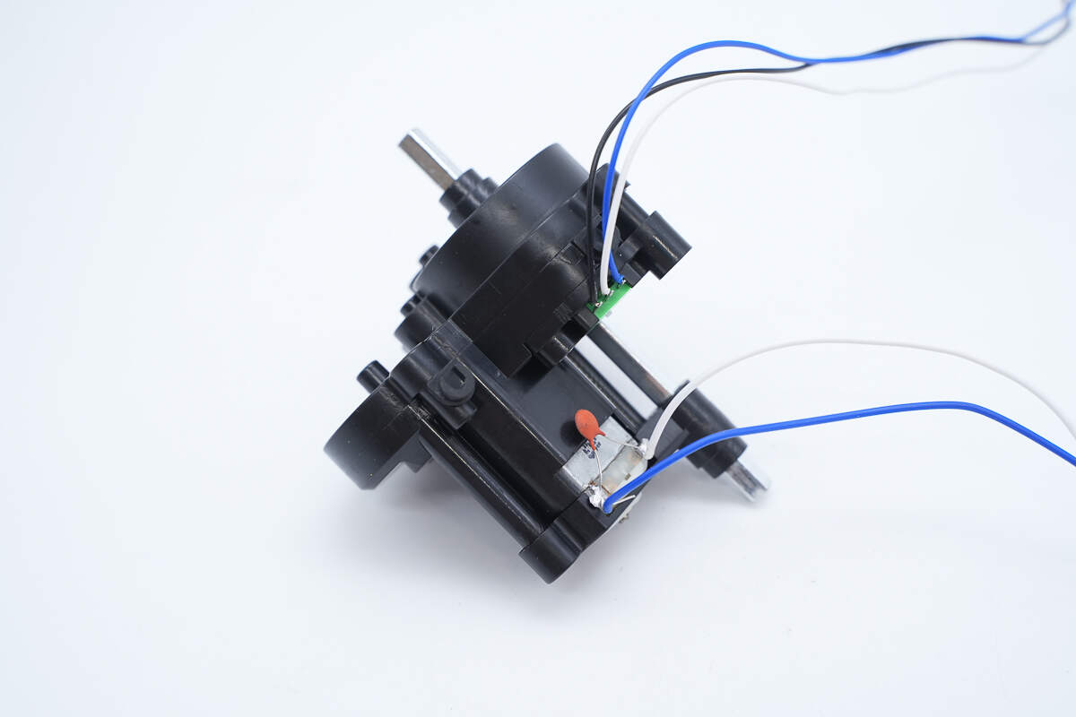

取出后腿传动机构。
电机和电位器通过导线焊接连接。

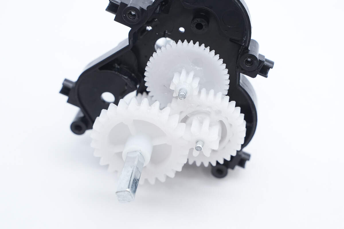

传动机构内部设有减速齿轮。
多级减速齿轮特写。
用于检测传动轴角度的电位器特写。

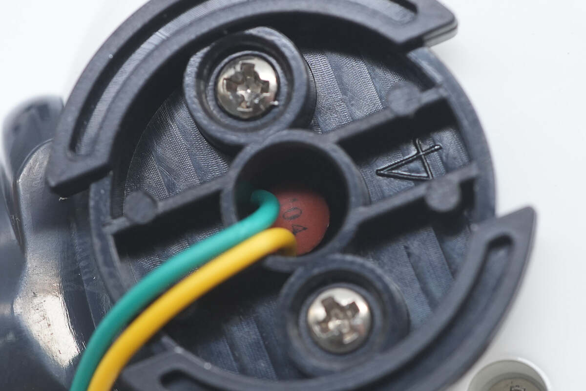

电机焊接瓷片电容消除高频干扰。

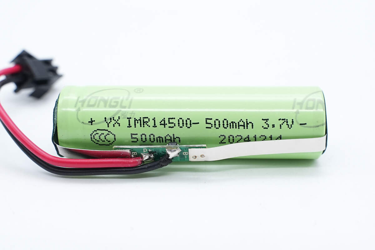

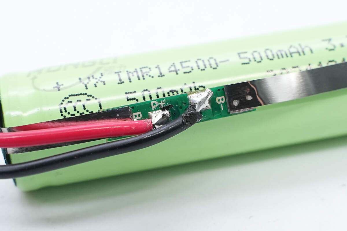

撕下电池外套的蓝色封皮。

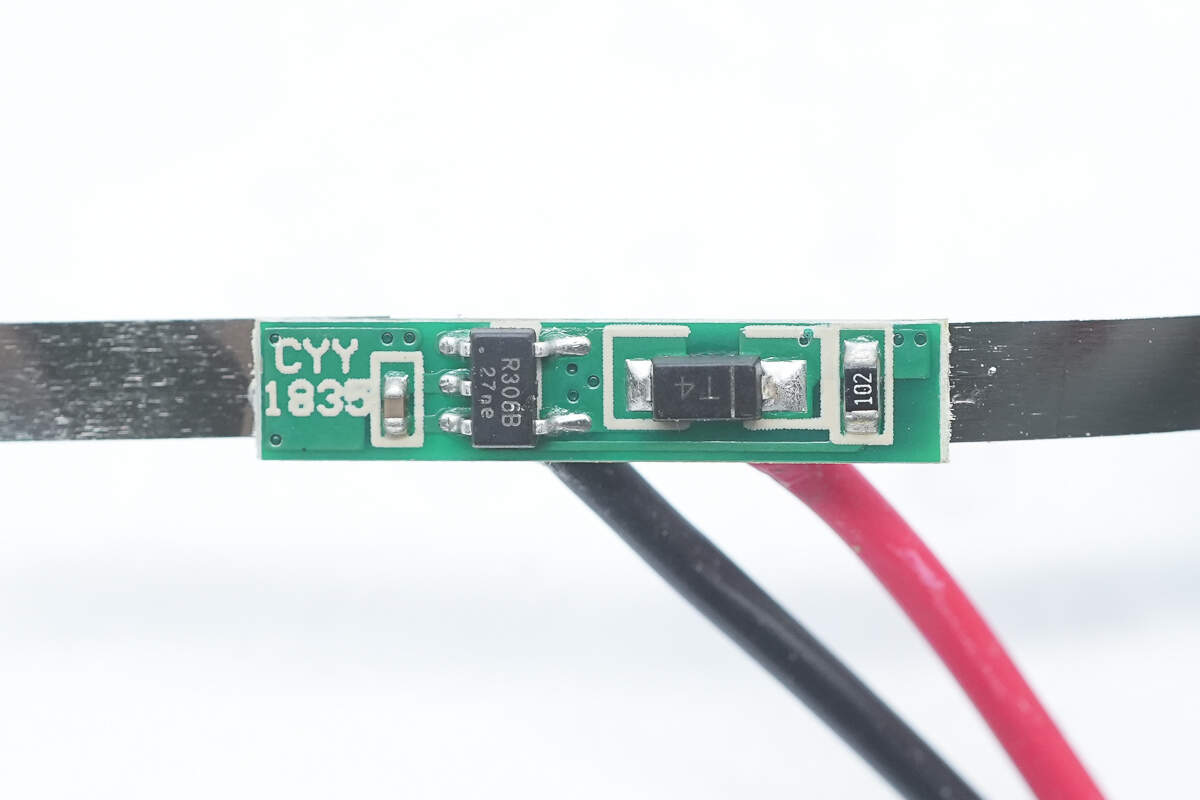

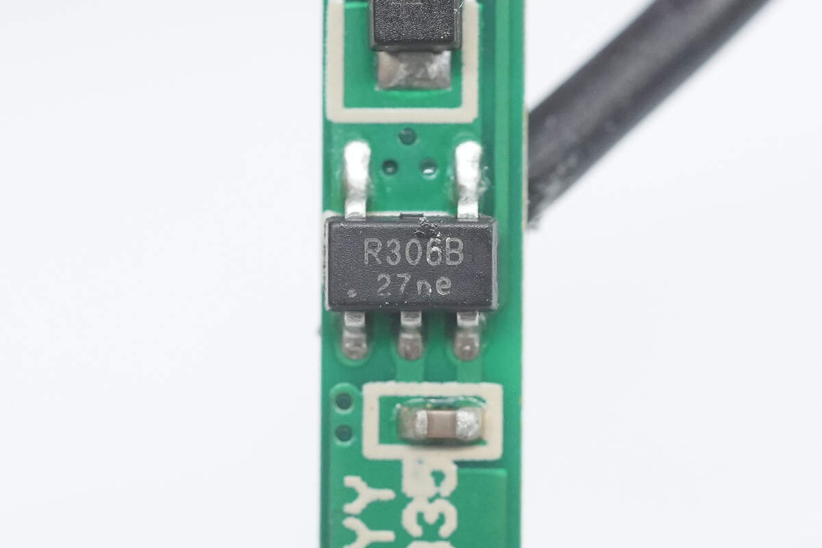

电池焊接保护板用于过充,过放和过流保护。
电池正负极均粘贴青稞纸绝缘。

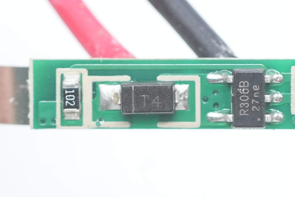

保护板设有保护芯片和防反接二极管。
电池保护芯片来自晶准,型号RB306B,芯片内部集成MOS管和保护功能,采用SOT23-5封装。
丝印T4的二极管用于输出防反接保护。

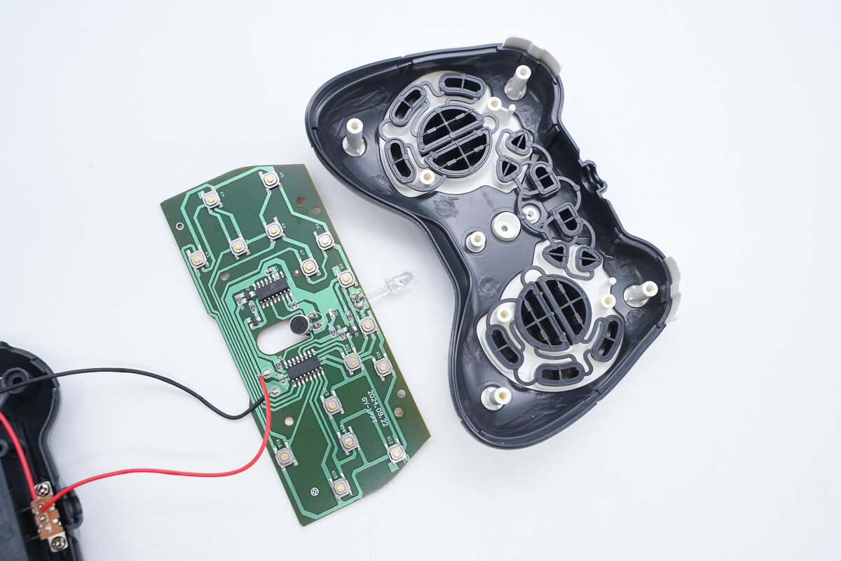

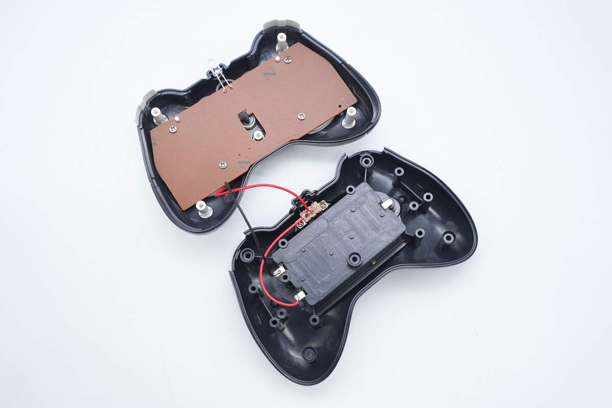

最后来拆解遥控器,拧开外壳的固定螺丝。

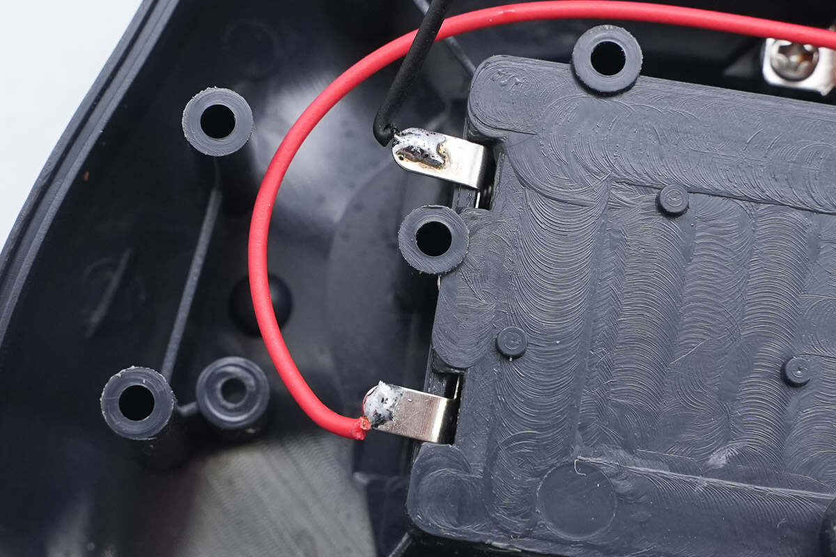

电池导线通过焊接连接。

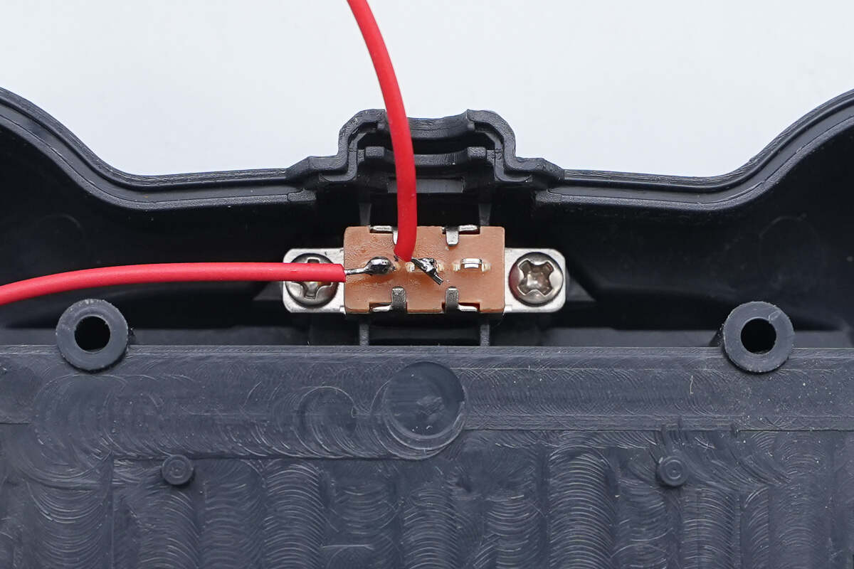

遥控器电源开关特写。

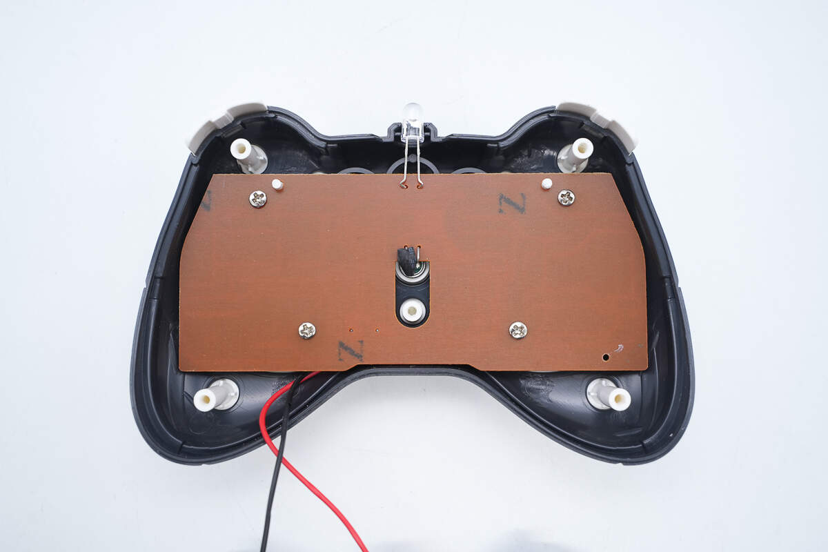

内部PCBA模块通过螺丝固定。

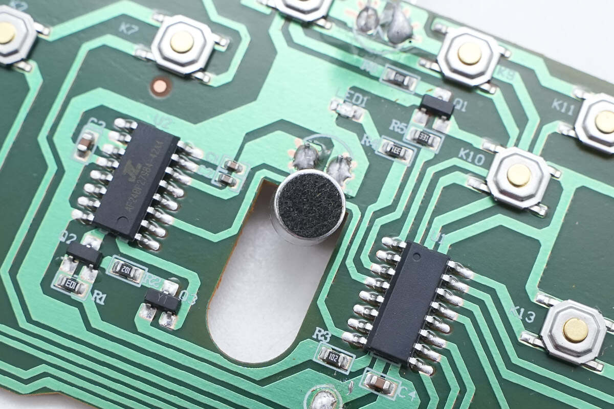

在中间位置设有麦克风。
拧下固定螺丝,拆解取出PCBA模块。

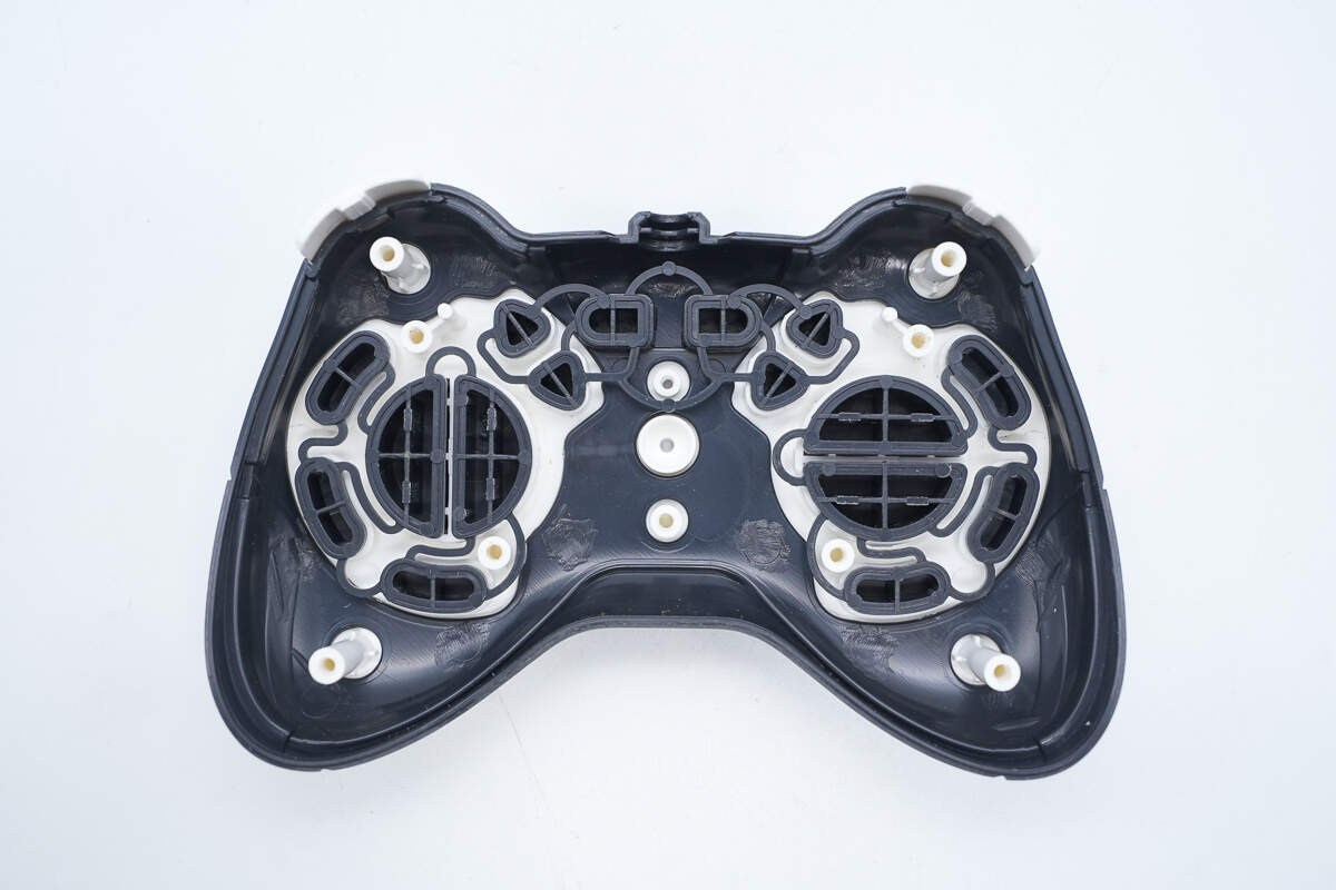

壳体内部按键结构特写。

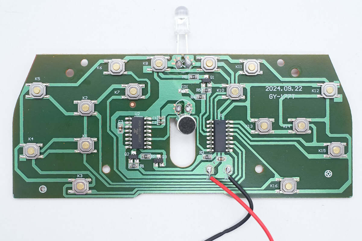

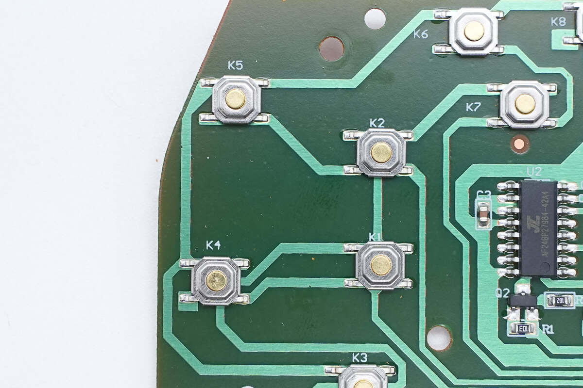

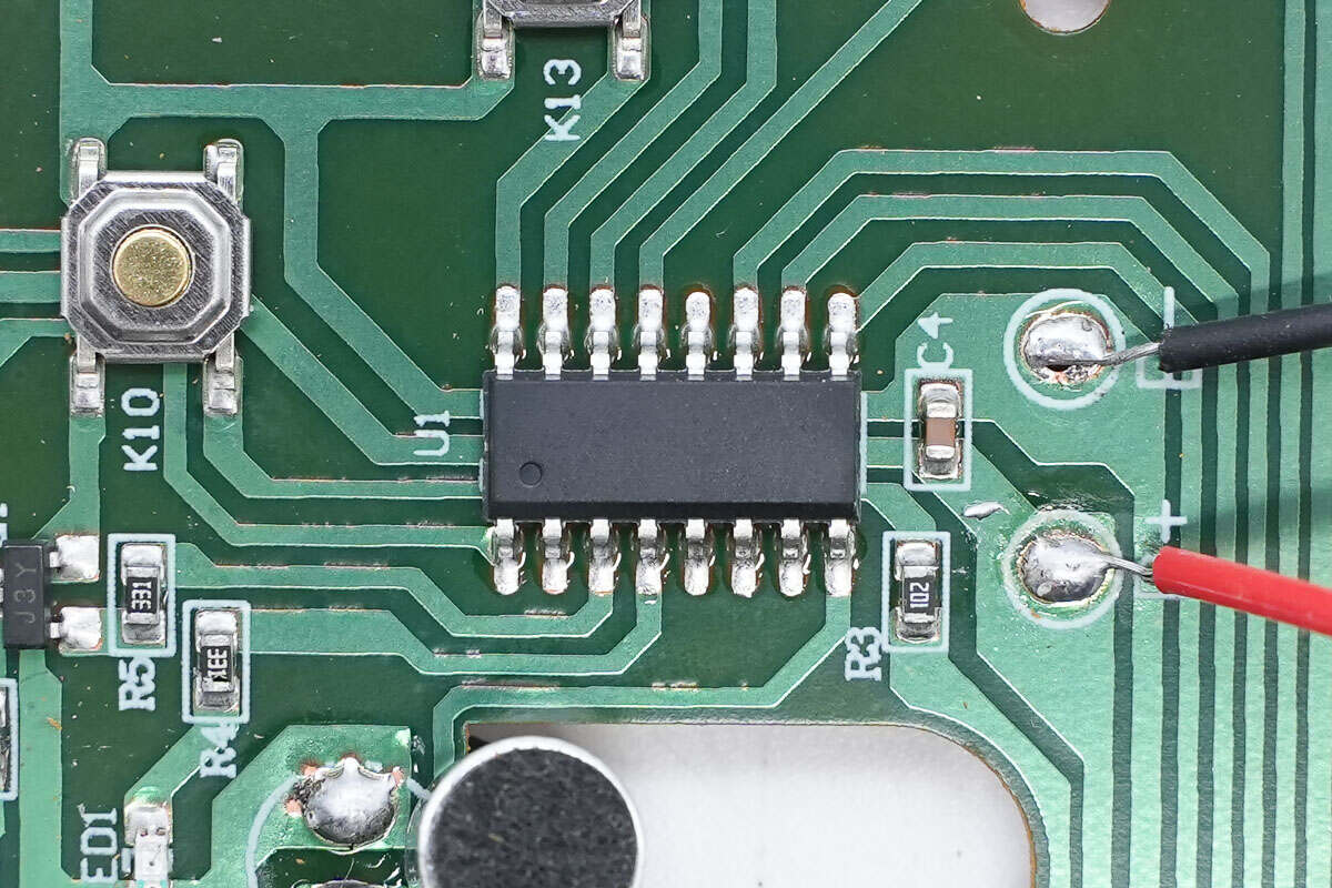

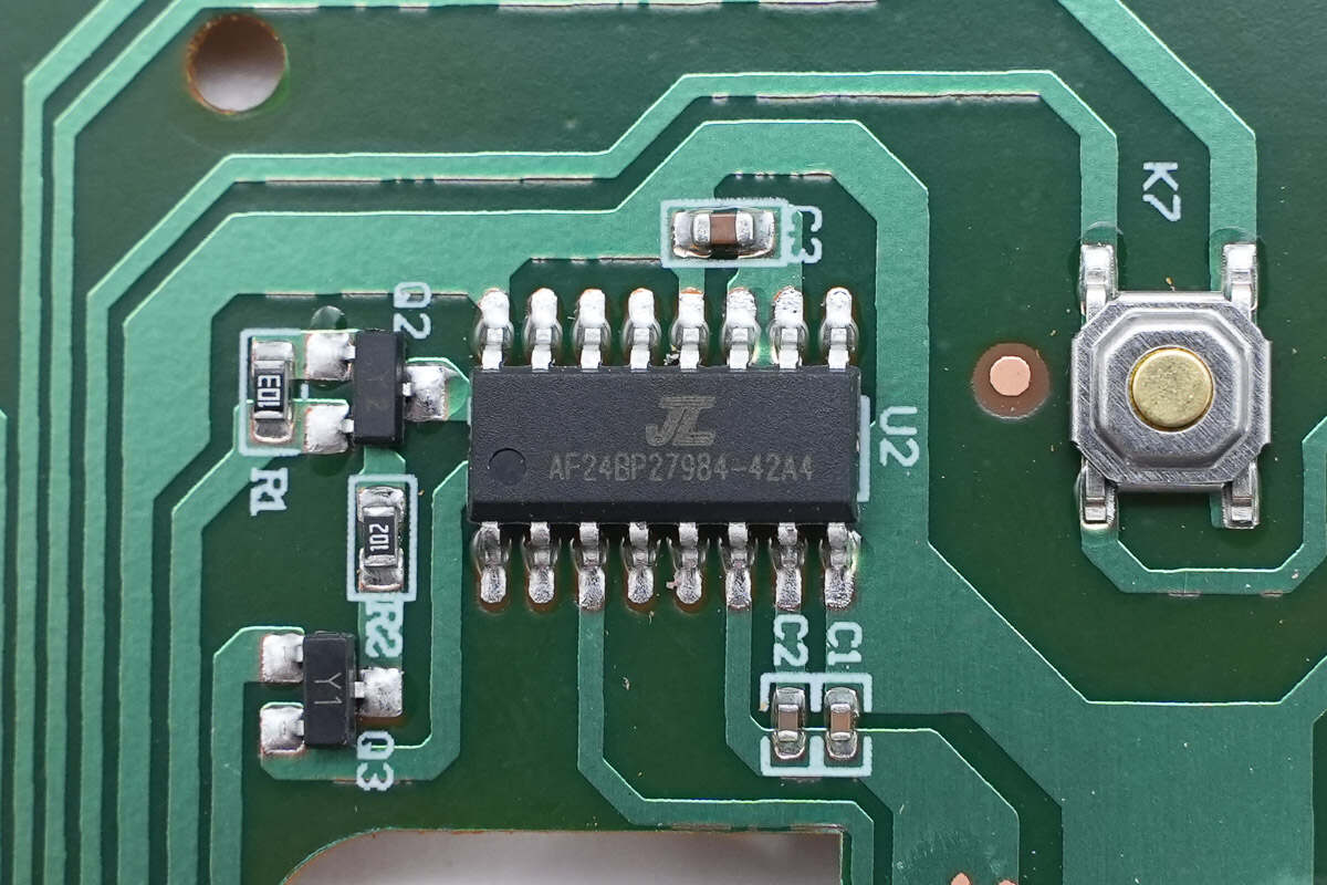

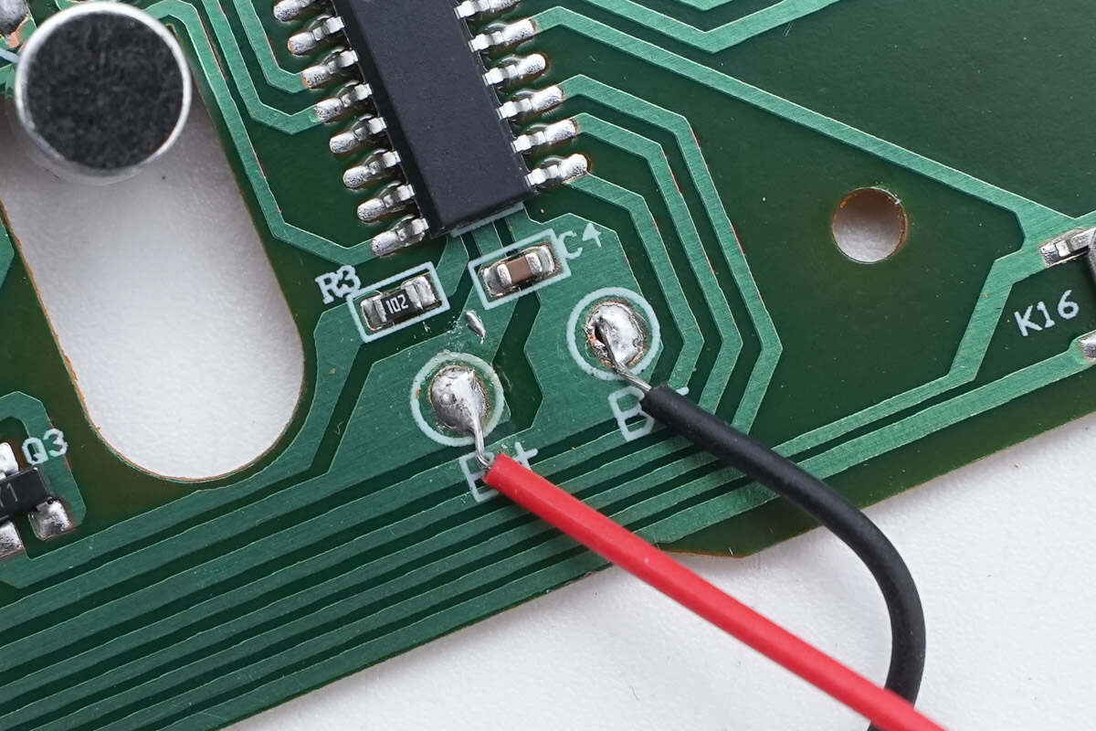

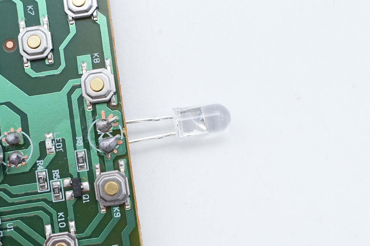

PCBA模块为单面布局,中间位置焊接两颗芯片和麦克风,对应位置焊接微动开关,顶部焊接红外发射LED。
杰理丝印AF24BP27984-42A4的芯片用于遥控器语音控制。
驻极体麦克风特写。
无标芯片用于遥控器按键操作和红外发射。
电池导线通过焊接连接。
贴片微动按键通过焊接连接。
红外发射管特写。

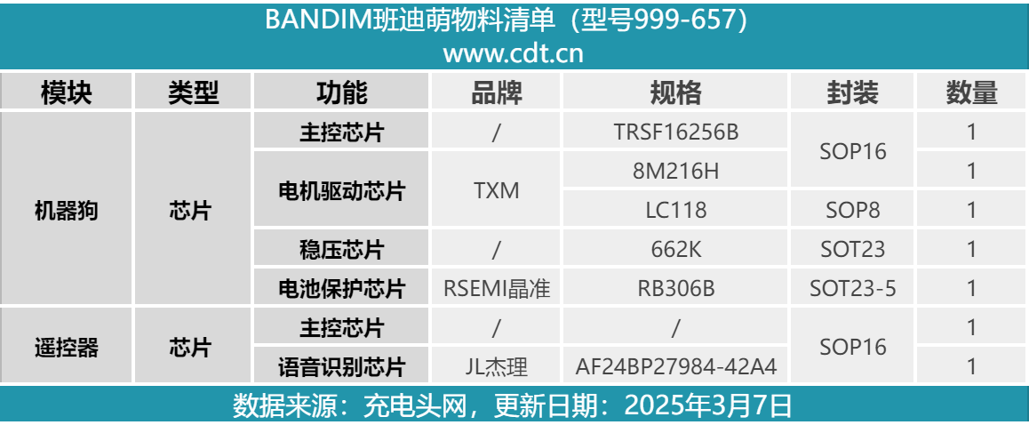

最后附上班迪萌智能遥控语音识别机器狗的核心器件信息,方便大家查阅。
