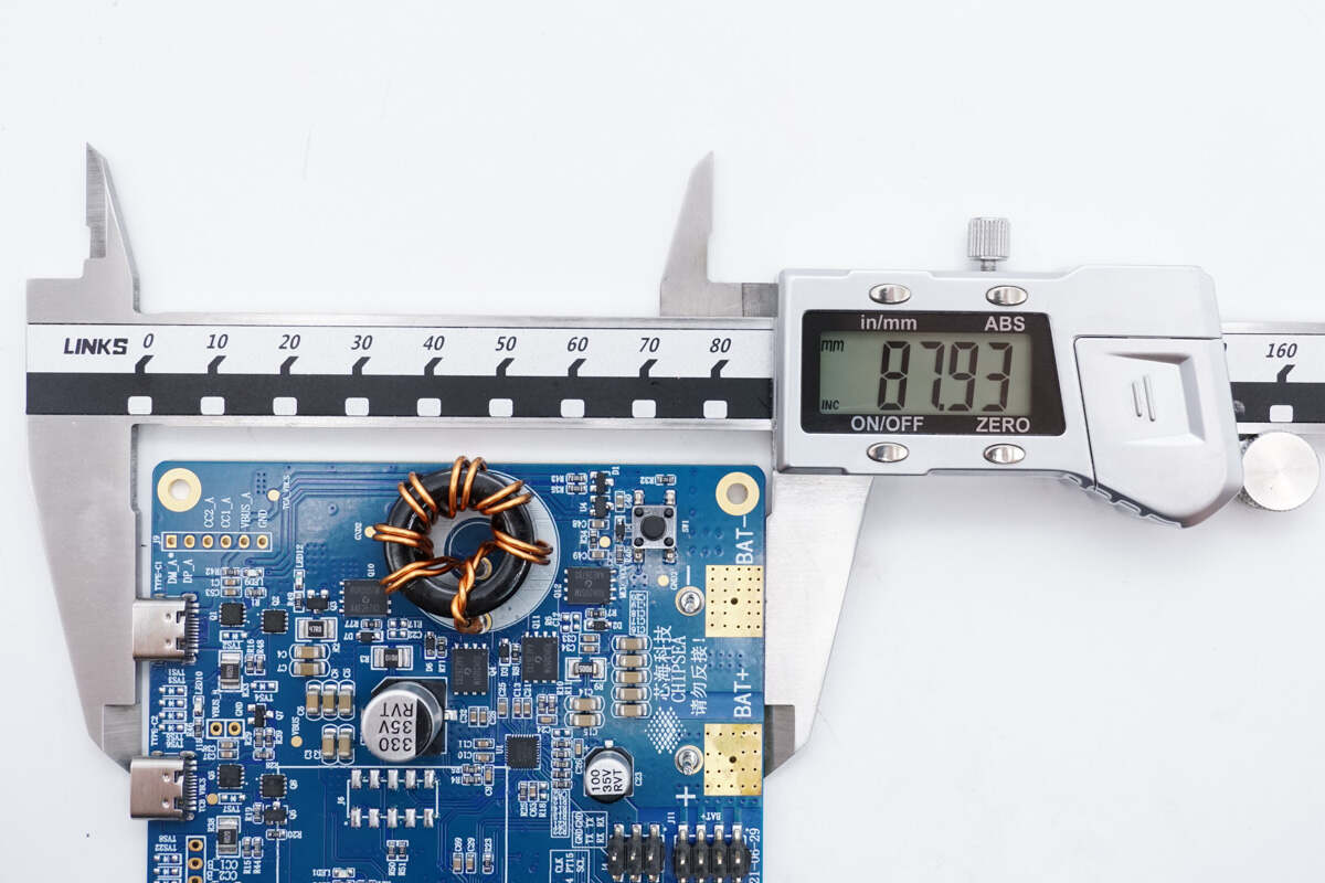

使用游标卡尺测得PCBA模块长度约为87.9mm。

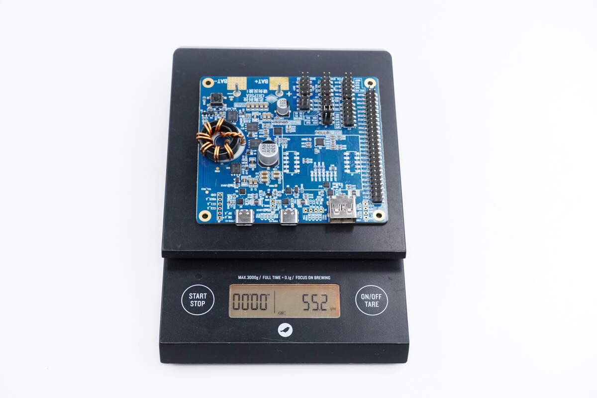

测得PCBA模块重量约为55.2g。

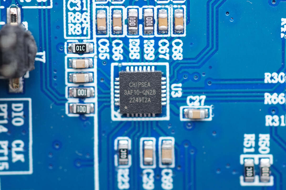

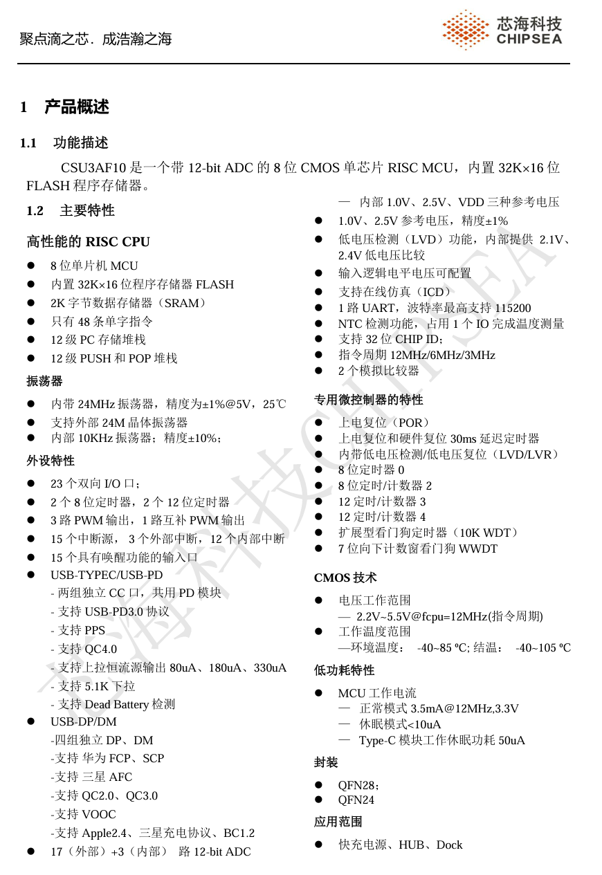

这款参考设计的核心是芯海科技推出的CSU3AF10协议芯片,这款芯片内部集成8位RISC MCU,并集成12位ADC,芯片支持两组独立的USB-C接口,支持USB PD3.0协议和DPDM快充,支持华为FCP、SCP、三星AFC等快充协议。
CSU3AF10具备多个ADC输入,可用于充放电电流检测,并通过I2C接口控制同步升降压芯片进行充放电管理,以及电压电流控制。芯片支持NTC温度检测,可用于电池组温度保护。提供QFN28和QFN24两种封装。
芯海科技 CSU3AF10 资料信息。

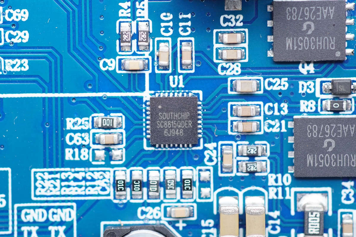

同步升降压控制器来自南芯科技,型号SC8815,芯片支持1-6串锂电池充电管理,具备恒压恒流控制,充电电压、充电电流、放电电压、输入输出电流限制等参数均可通过I2C接口编程,芯片支持2.5-36V工作电压范围,具备欠压保护、过压保护和过流保护功能,采用QFN32封装。

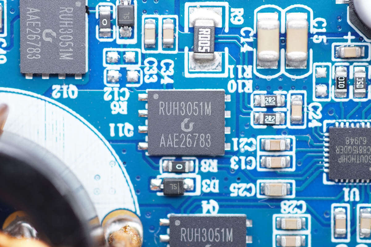

用于同步升降压转换的开关管来自锐骏半导体,型号RUH3051M,NMOS,耐压30V,导阻5mΩ,采用PDFN5060封装,共计四颗组成H桥。

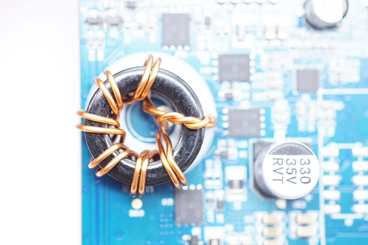

磁环电感采用双线并绕。

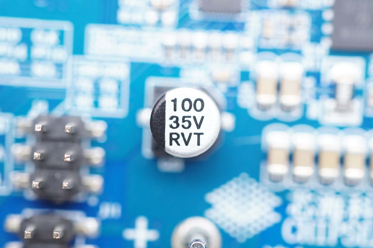

输入滤波电容规格为100μF 35V。
输出滤波电容规格为330μF 35V。

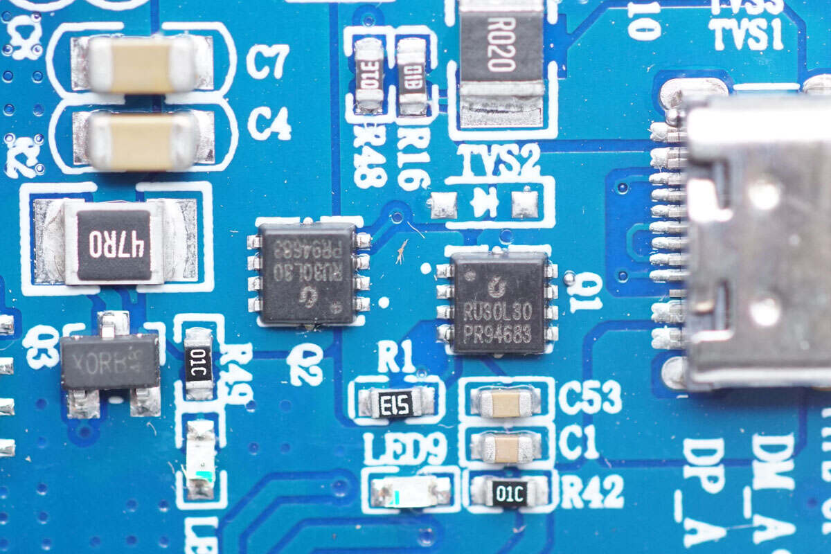

用于USB-C1接口的VBUS开关管来自锐骏半导体,型号RU30L30M3,PMOS,耐压-30V,导阻14mΩ,采用DFN3030封装,USB-C2和USB-A的VBUS开关管为同型号,共6颗。
