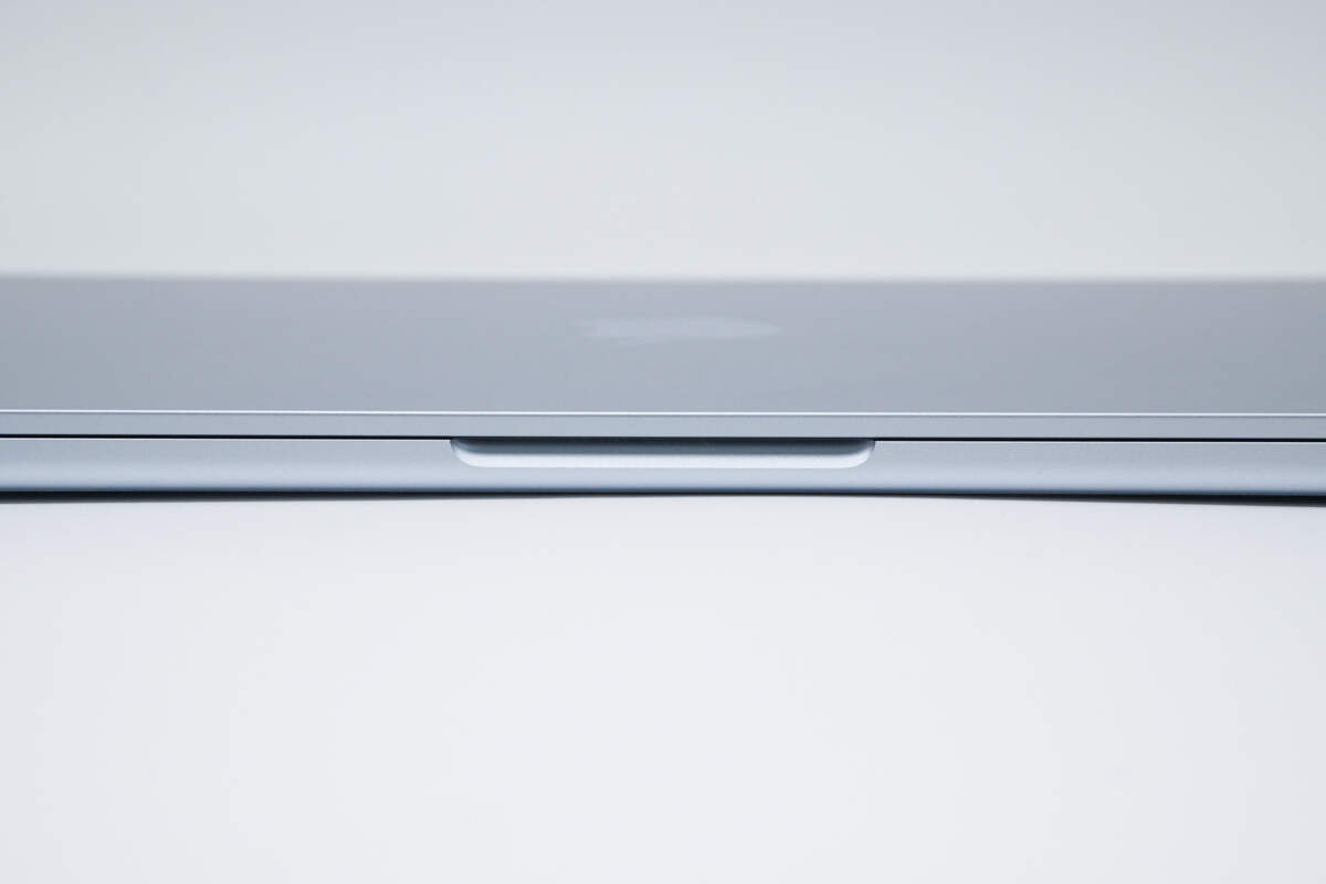

MacBook Air 13 M4 电脑底部设计了人性化开盖切口,用户可以非常轻松的打开屏幕。

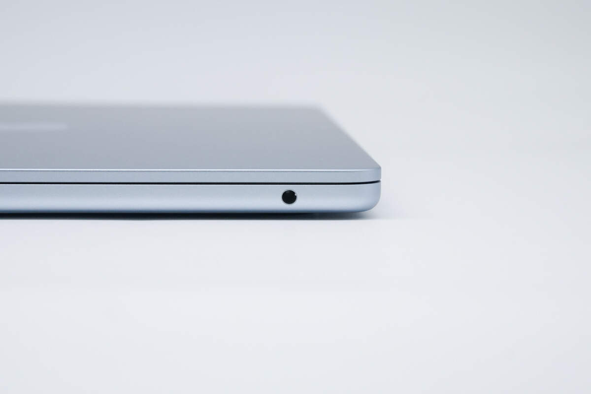

右侧拥有一个具备高阻抗耳机支持功能的3.5mm耳机插孔。

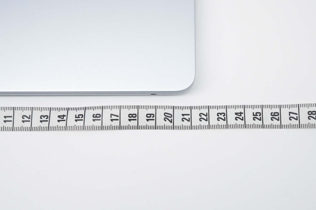

MacBook Air 13 M4 电脑长度约为30cm。
MacBook Air 13 M4 电脑深度约为21cm。

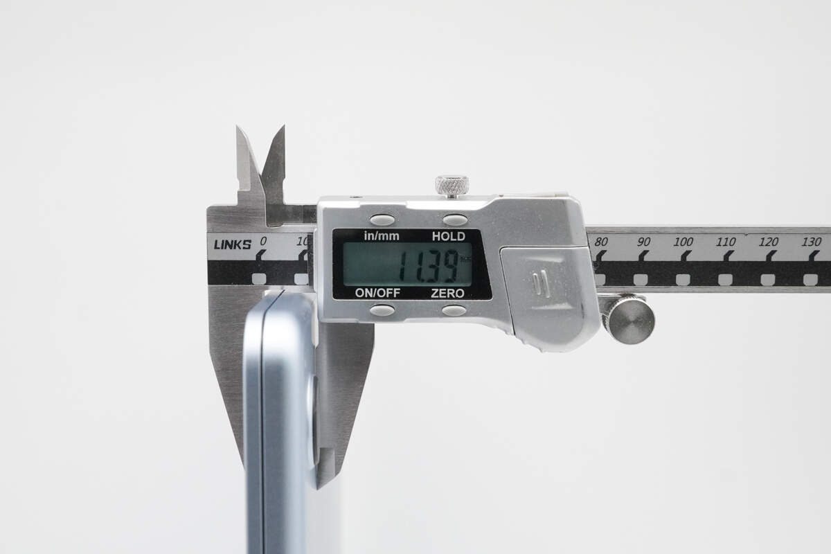

MacBook Air 13 M4 电脑合盖时的厚度约为11.39mm。
实测 MacBook Air 13 M4 电脑重量约为1227.6g,与官方宣传1.24 千克接近,这个尺寸下重量控制的非常难得。

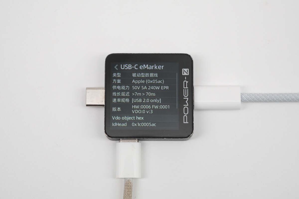

Type-C端子接口内部并不是满针24 pin 脚,并且另一端为Magsafe 3接口。
通过 POWER-Z KM003C 测试仪读取线材的 E-marker 芯片信息,实测支持 50V5A 240W EPR 电力传输,USB 2.0 规格的文件传输能力。

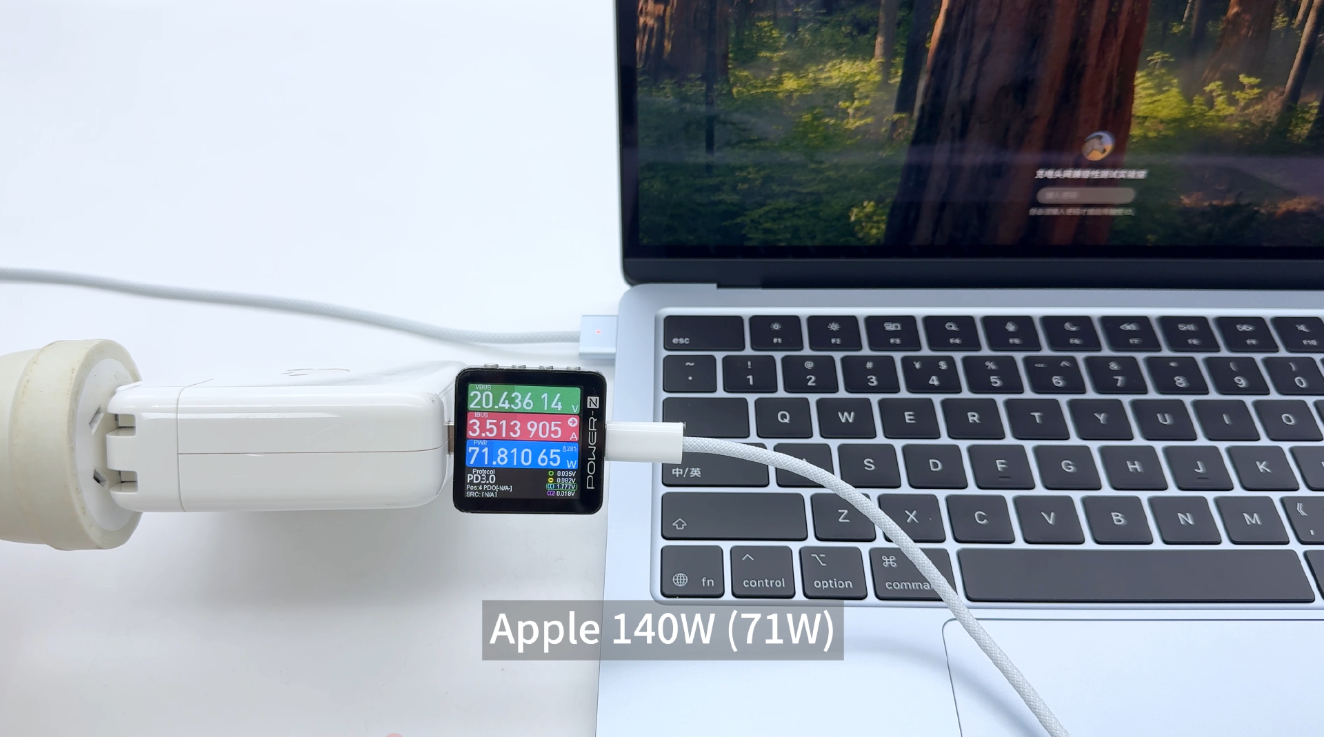

使用原厂的 140W 充电器搭配原装 USB-C 转 MagSafe 3 连接线为笔记本电脑充电,实测当前输入端功率约为 20.44V 3.51A 71.81W。
将苹果原厂不同功率的充电器的实测数据汇总,方便大家查看。从测试结果可以看出,原厂充电器的兼容性十分优异,能明显提升用户的快充体验。
将充电功率数据绘制为柱状图,对比充电器自身功率和实际输出的功率可以看出,为笔记本充电时基本上均能达到充电器自身的功率上限,最高功率的为 96W 和 140W 充电器,实际输出功率接近 72W,整体兼容性非常优秀。

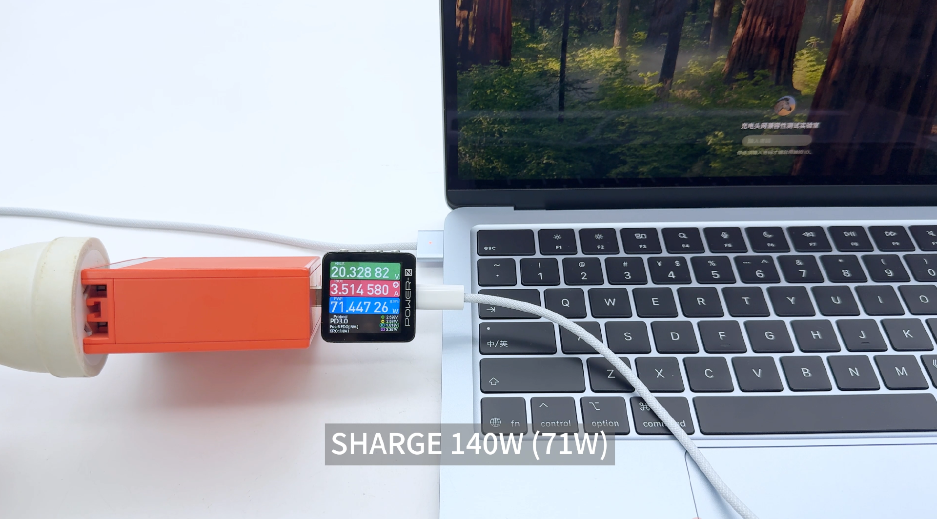

使用闪极 140W 充电器搭配原装数据线为笔记本充电,实测当前笔记本输入端功率约为 20.33V 3.51A 71.45W。

将第三方充电器的兼容性测试数据汇总,本次测试的第三方充电器给笔记本充电功率稳定,绝大多数握手 20V 电压,其余充电器只能握手 9V、12V 电压。
将充电功率数据绘制为柱状图,可以清楚地看出每款充电器充电功率的大小,本次所测试的第三方充电器中,基本都能达到充电器或者笔记本电脑所支持的最高 PD 快充协议的充电功率,整体兼容性表现优秀,第三方充电器中最高功率为 71.45W。

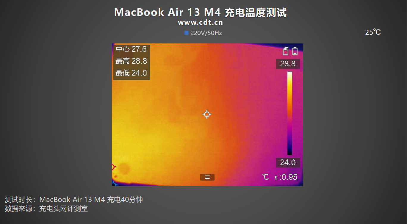

电脑充电发热便是我们所需要关注的一个问题,让我们看看使用附赠的苹果35W双口充电器MacBook Air 13 M4 对于充电时温度的调控如何,测试全程在25℃恒温箱中进行,温度拍摄的时间点为:充电20分钟、40分钟、1小时。
充电20分钟
充电20分钟后使用热成像仪拍摄笔记本C面 ,此时最高温度为28.6℃。
使用热成像仪拍摄笔记本D面 ,此时最高温度为28.2℃。
充电40分钟
充电40分钟后,使用热成像仪拍摄笔记本C面 ,此时最高温度为29.4℃。
使用热成像仪拍摄笔记本D面 ,最高温度为28.8℃。

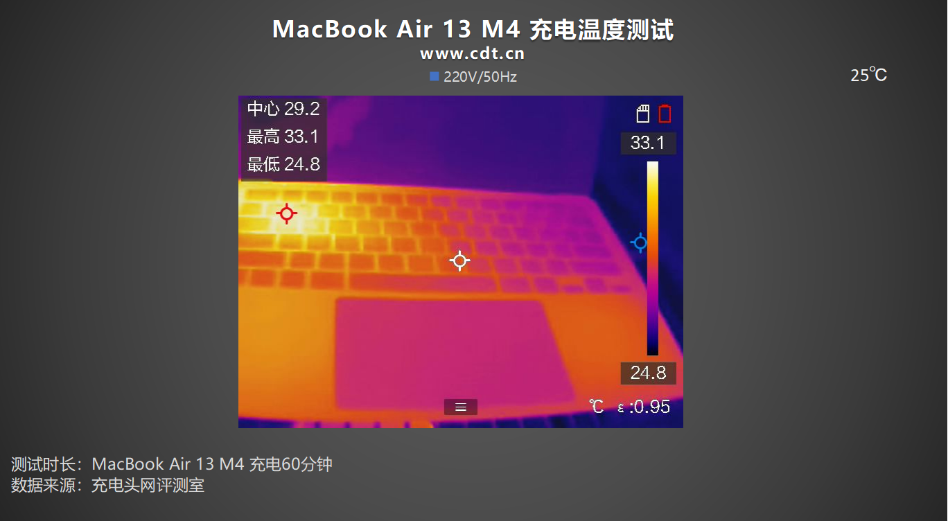

充电1小时后,使用热成像仪拍摄笔记本C面 ,最高温度为33.1℃。

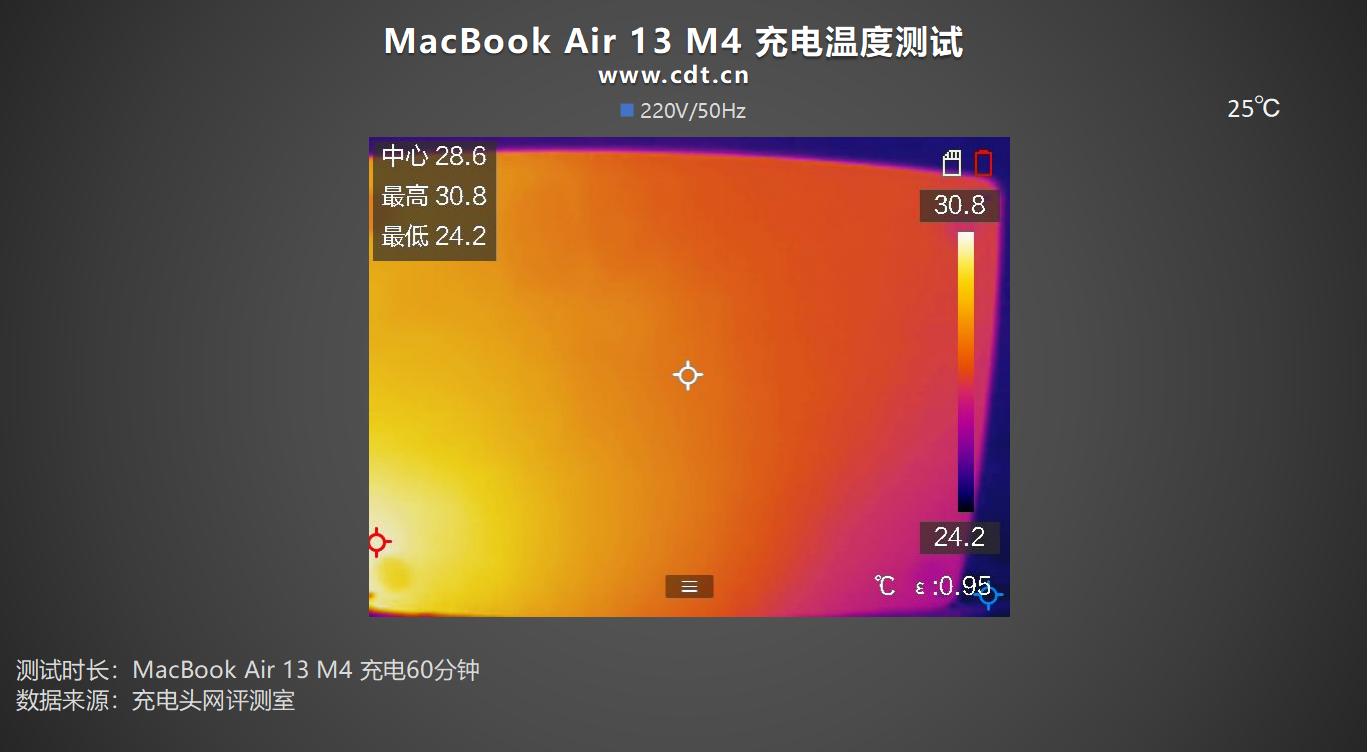

使用热成像仪拍摄笔记本D面 ,最高温度为30.8℃。
将温度速度汇总成表格,可以看出,充电过程中笔记本C面D面的温度最高的是1小时,大约在33.1℃左右,C面相较于D面温度会偏高一些。
将数据绘制成柱状图,可以看出在前40分钟时温度较为稳定,在29℃左右,当充电1小时时,笔记本C面的温度最高达到33.1℃;不过就真实触感而言,这个温度触感也只是微热,这得归功于全铝机身散热性能的强大。
