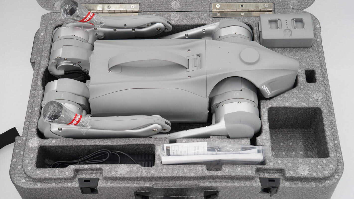

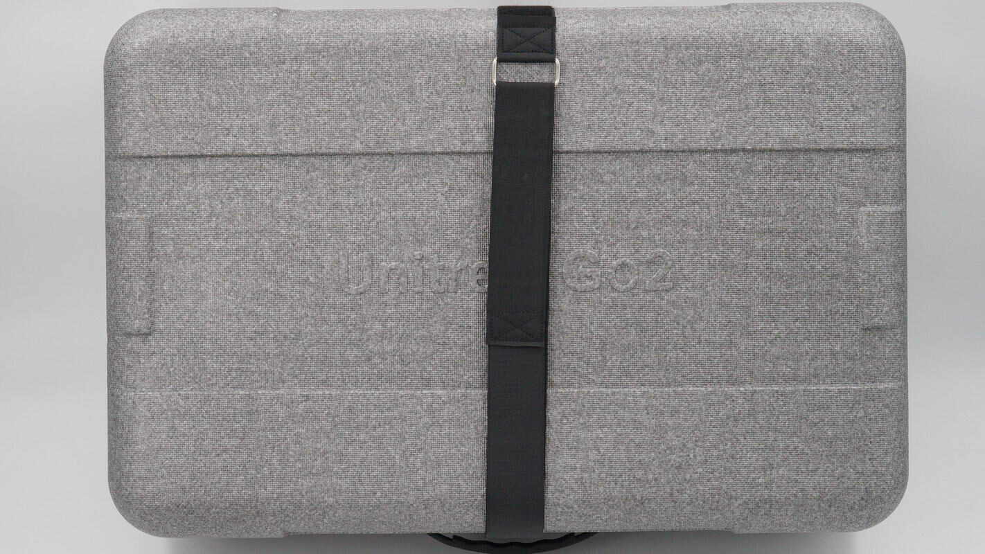

纸盒内部为泡沫收纳箱,中间印有Unitree Go2字样,设有扎带固定。
机器狗,充电器,电池等配件均固定在泡沫收纳箱内部。

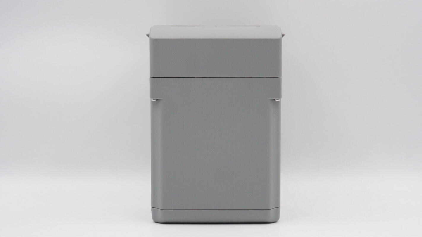

电池组外壳通过螺丝固定。

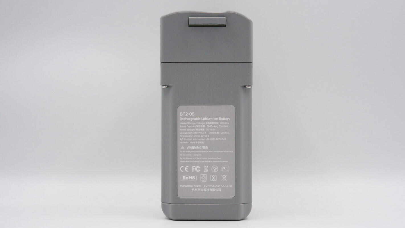

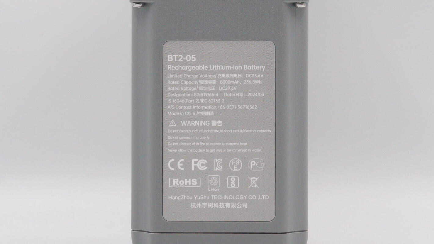

在电池组侧面粘贴信息标签。
机器狗配备BT2-05标准电池组,电池组充电限制电压33.6V,额定容量8000mAh,能量为236.8Wh,额定电压为29.6V。

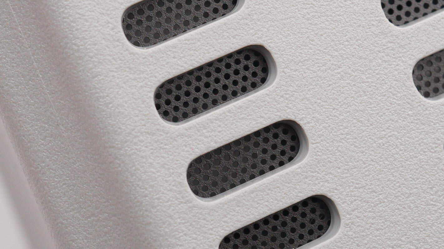

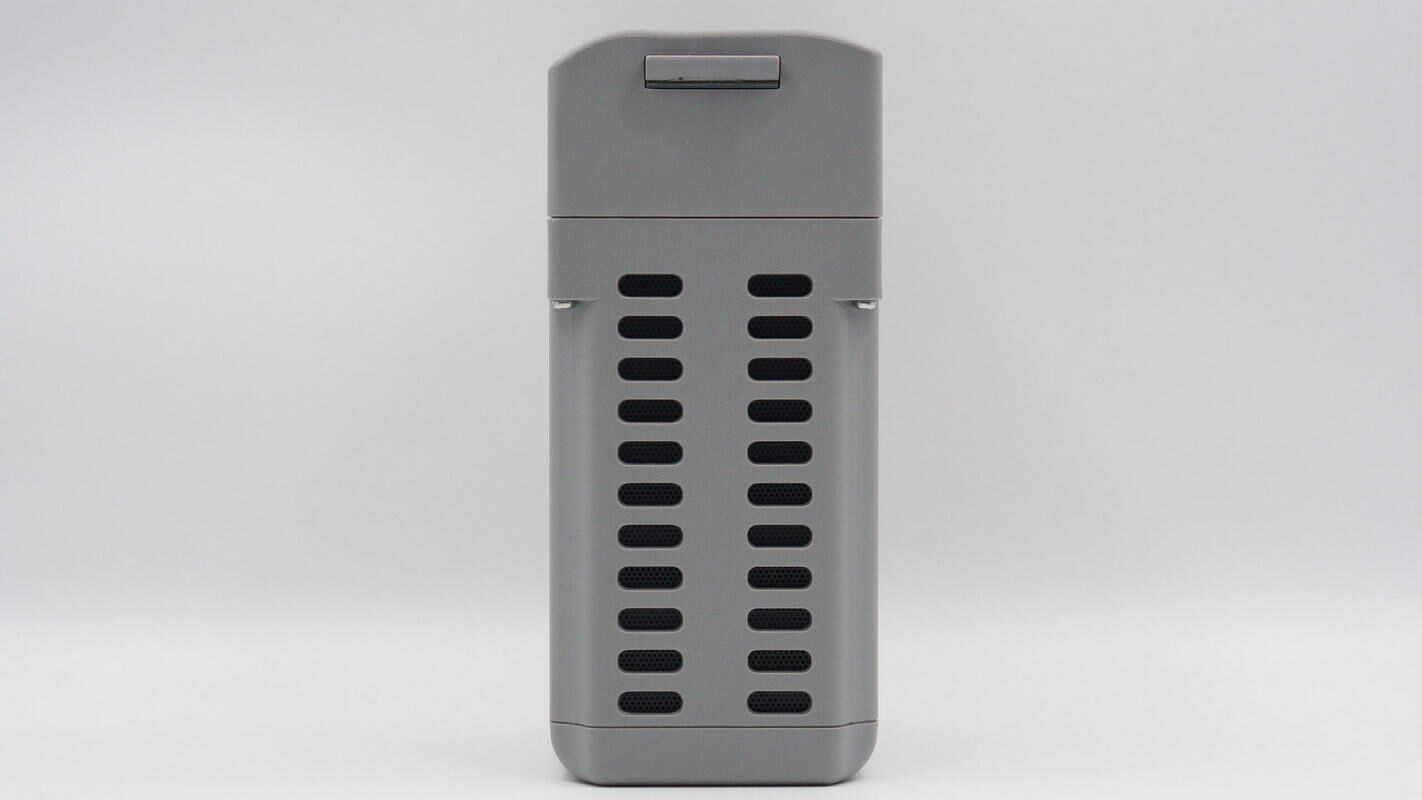

电池组侧面设有格栅开孔。
开孔内部设有防尘网。

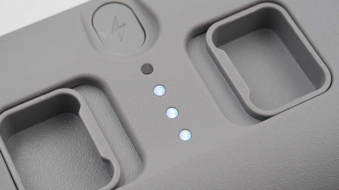

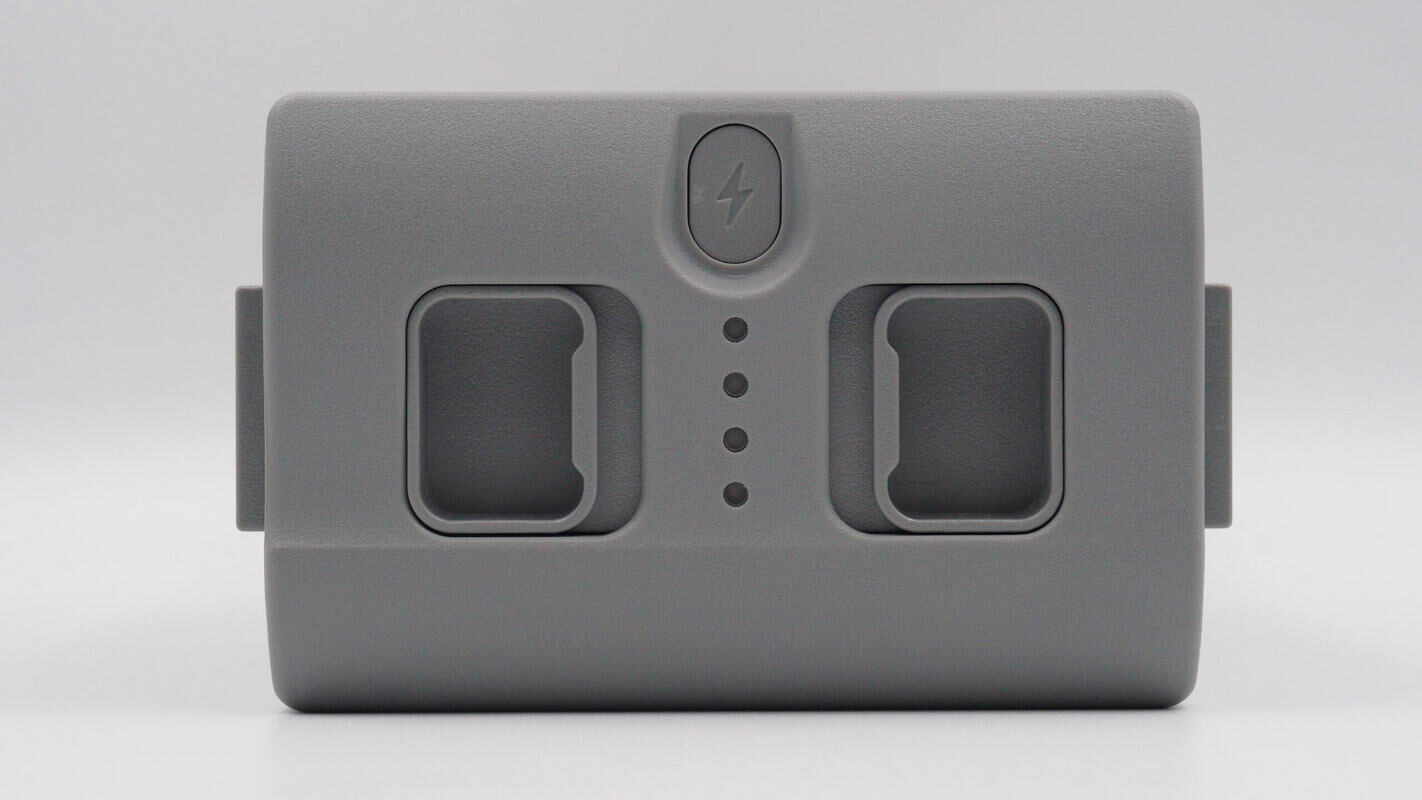

电池组两侧设有把手用于拆卸,中间上方为电量检测按键,下方为电量指示灯。
电量指示灯点亮状态一览。

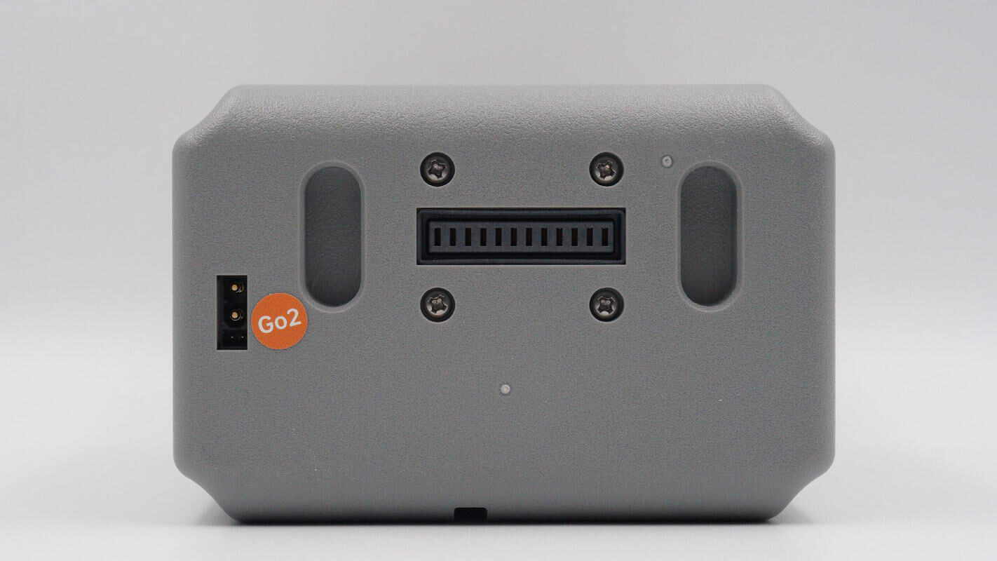

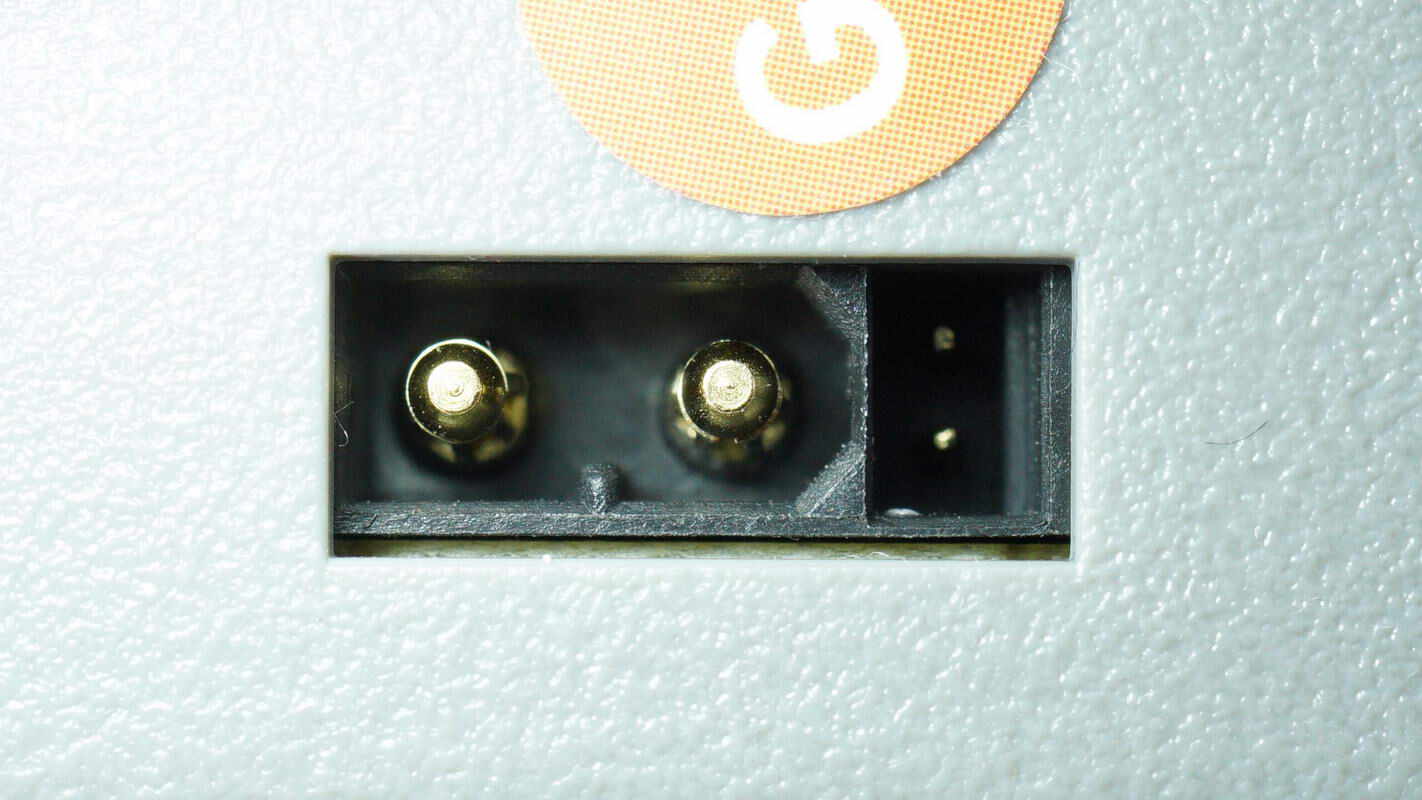

电池底部设有充电接口和放电接口。
电池充电接口设有正负极插针和通信接口。

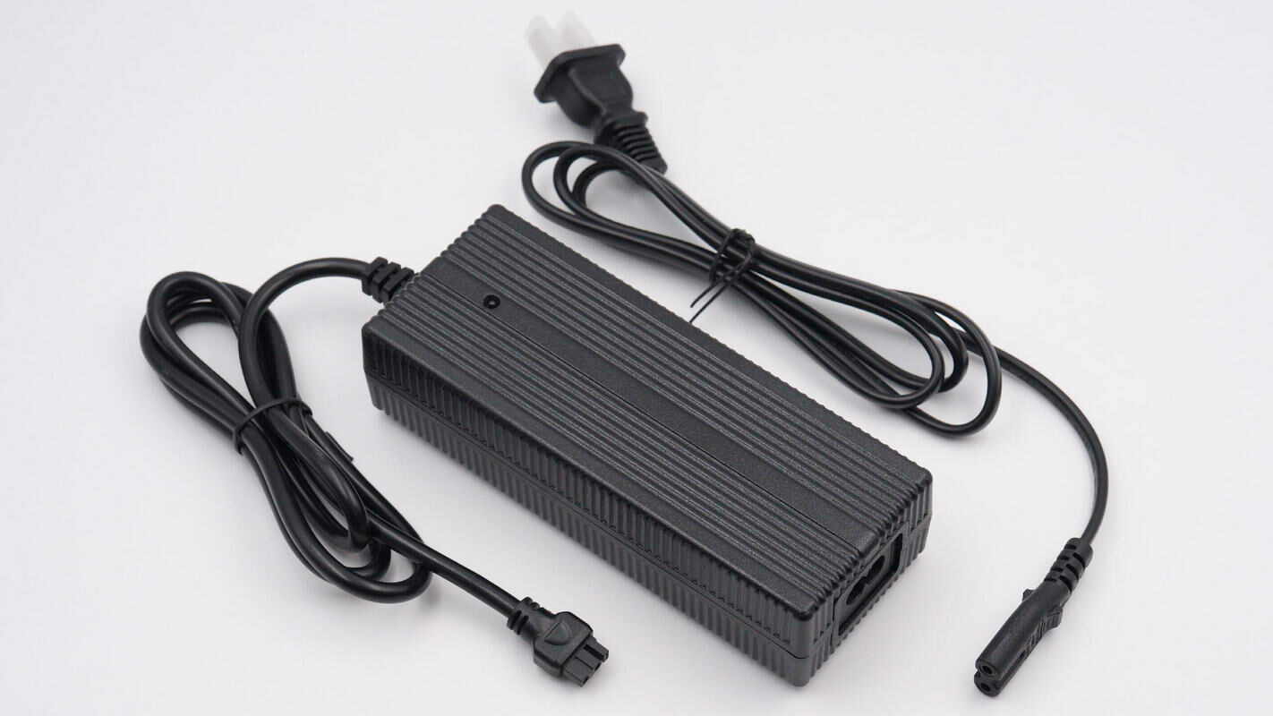

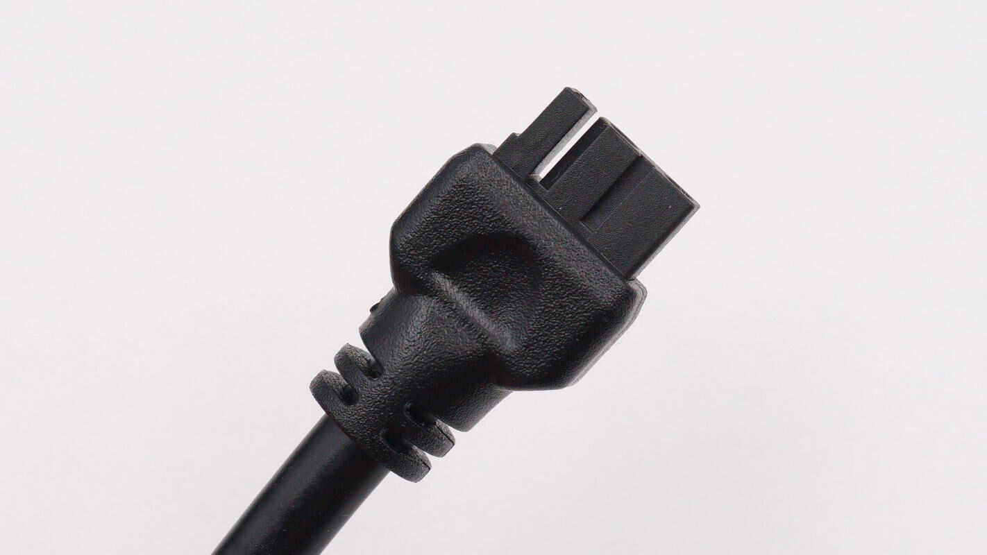

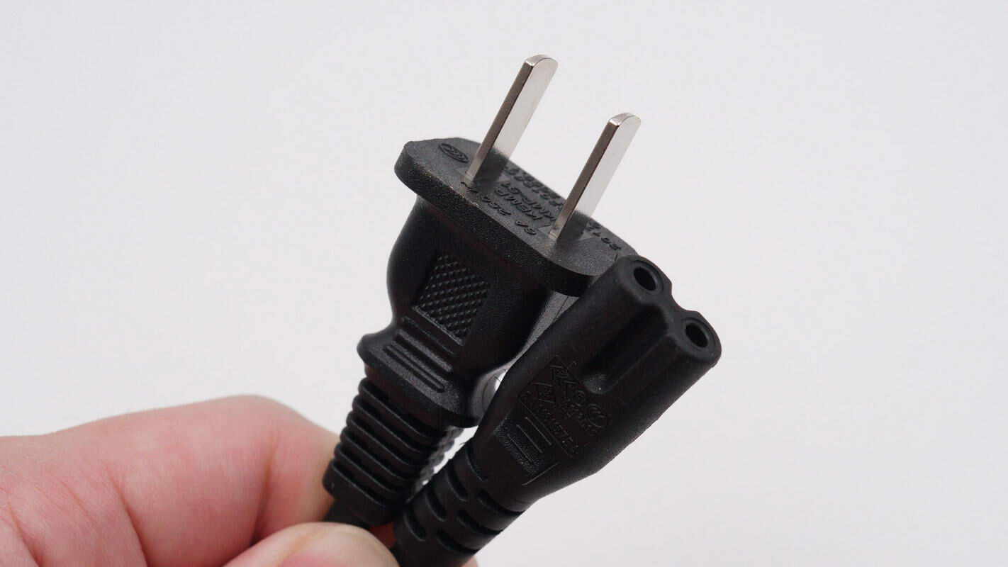

配套的电池充电器电源线为可拆卸设计。
电源线为八字接口。
电池充电器外壳设有充电指示灯。

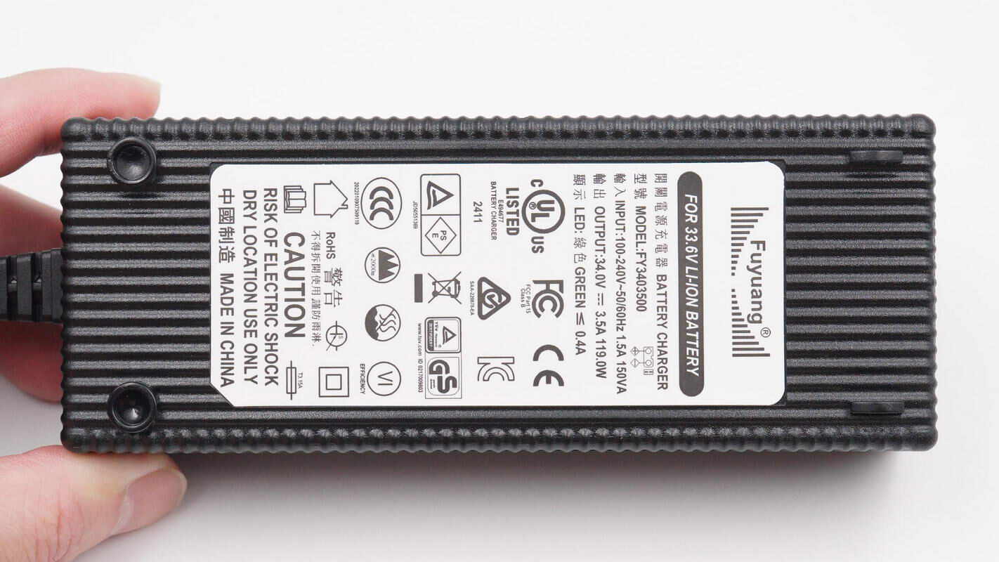

充电器底部粘贴信息标签。
充电器来自福洋电子
型号:FY3403500
输入:100-240Vac 1.5A 150VA
输出:34.0V 3.5A 119W
转灯电流≤0.4A
充电器已经通过了CCC认证和VI级能效认证。

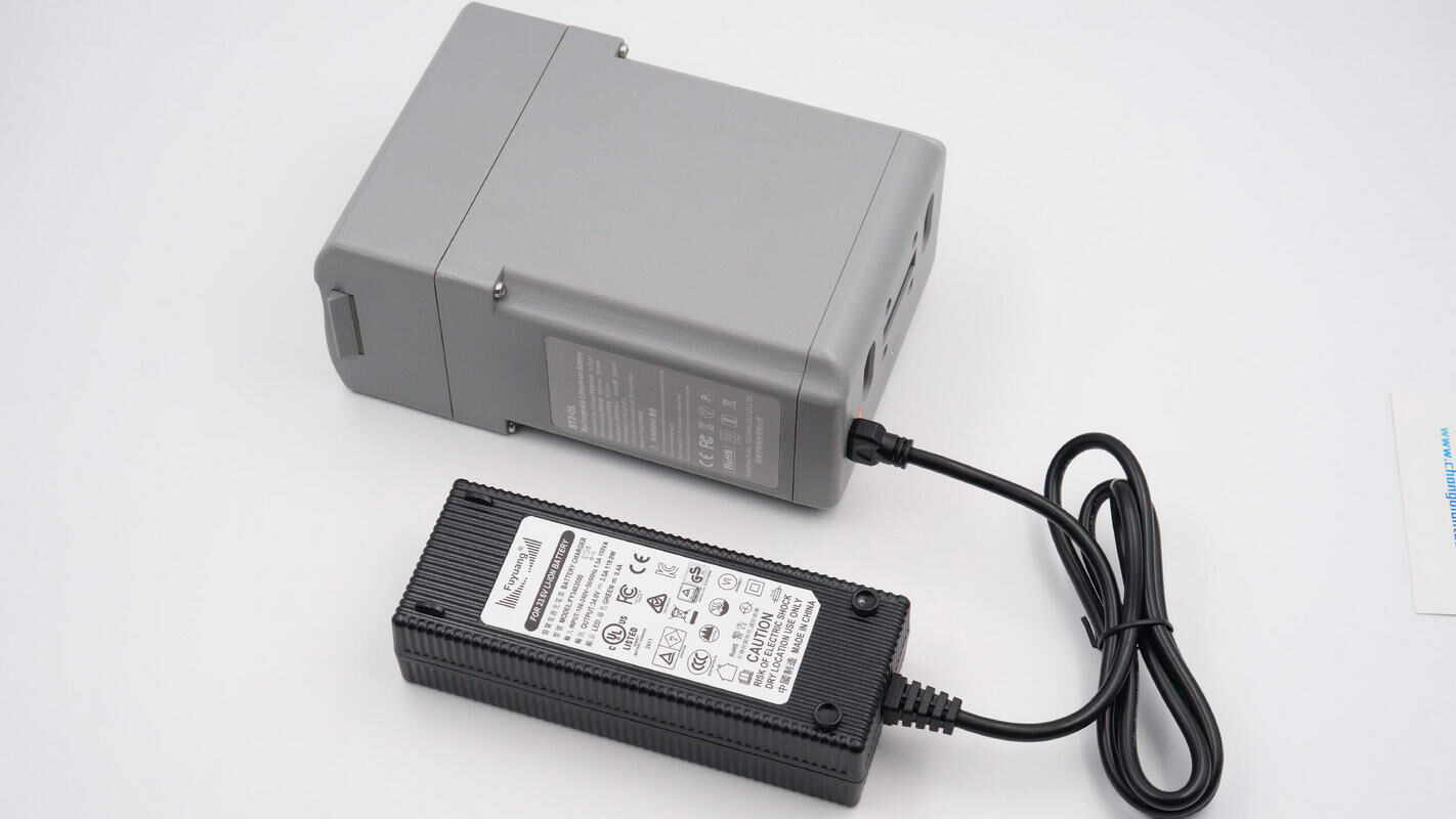

将充电器连接到电池组。

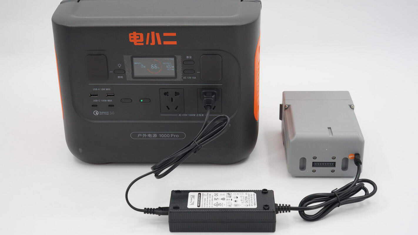

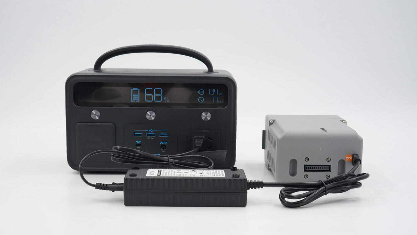

使用电小二户外电源1000Pro户外电源为机器狗电池组充电,显示充电功率约为120W。
使用安克PowerHouse II 400户外电源为机器狗电池组充电,显示充电功率约为134W。

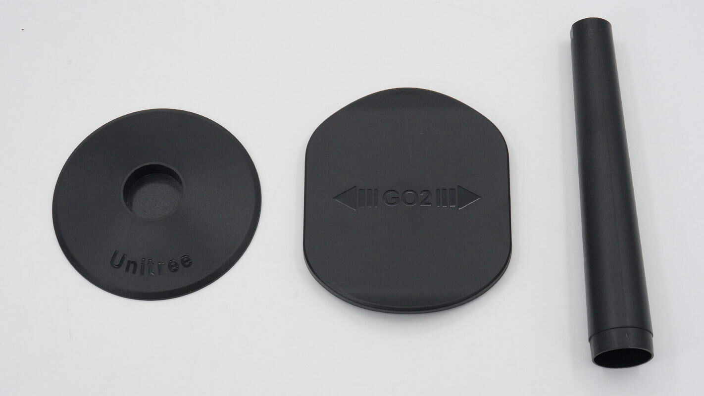

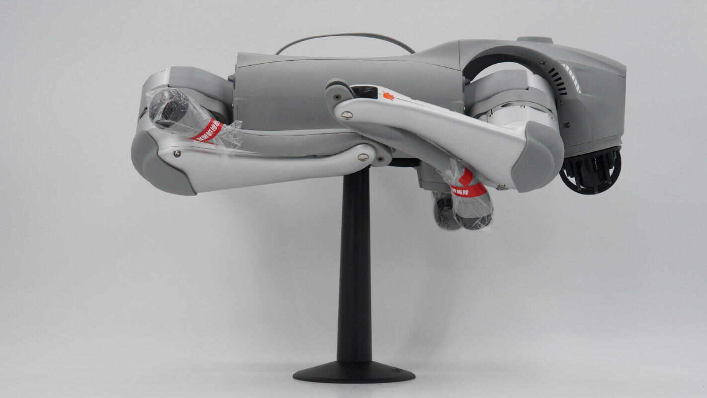

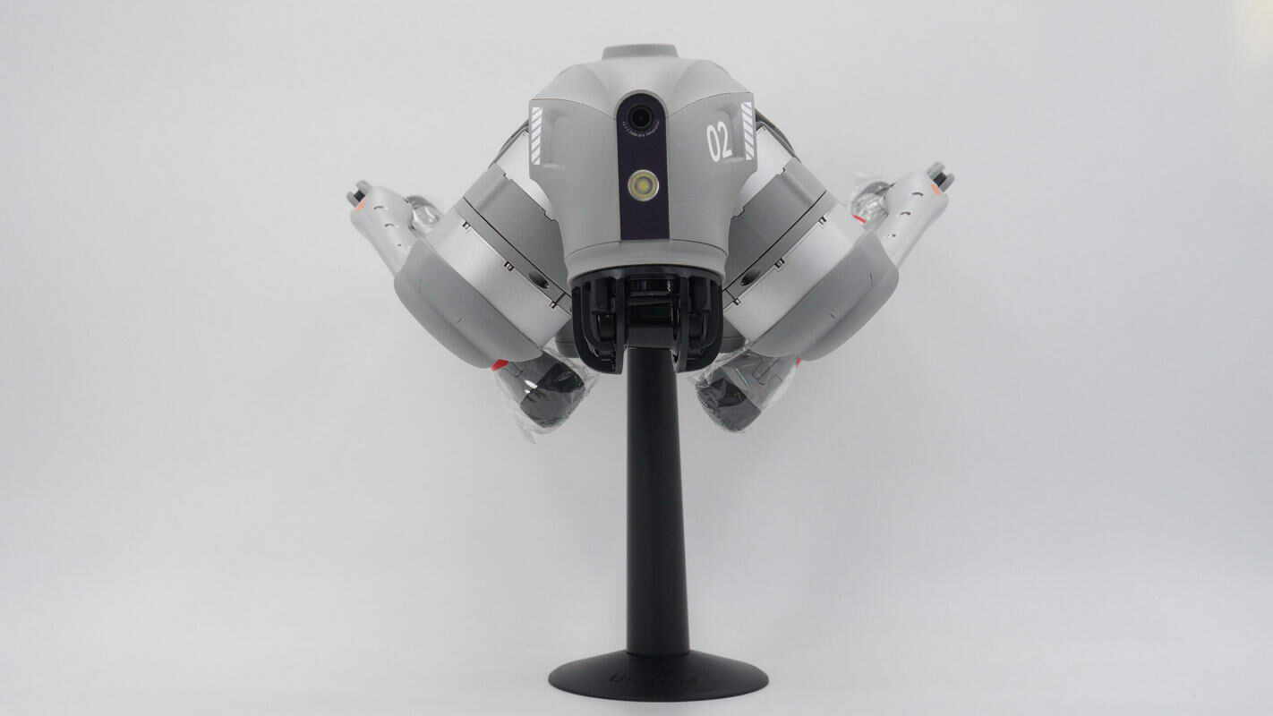

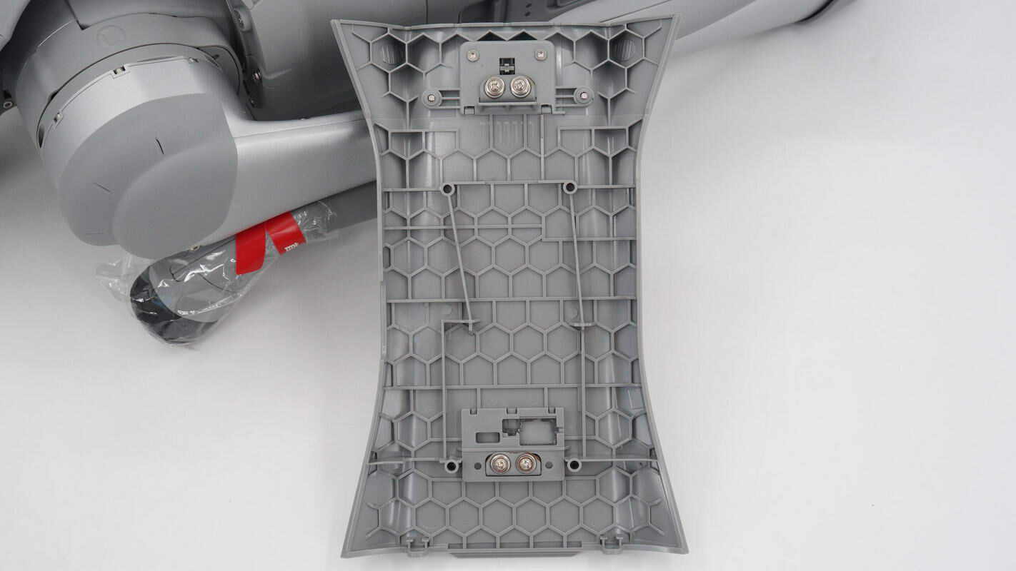

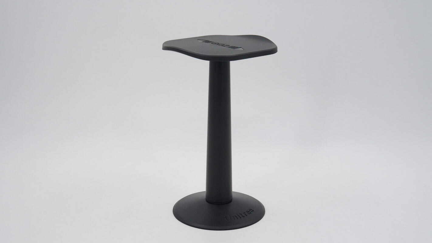

支架由底座,托盘和顶杆组成。
将支架组装起来,顶部托盘可以用来支撑收纳机器狗。
将机器狗平放在支架上。

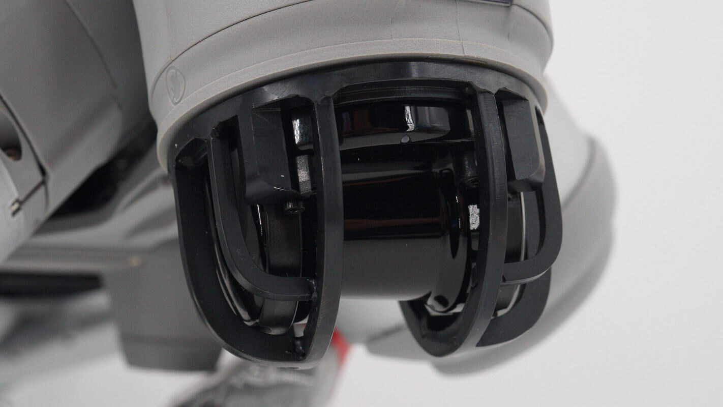

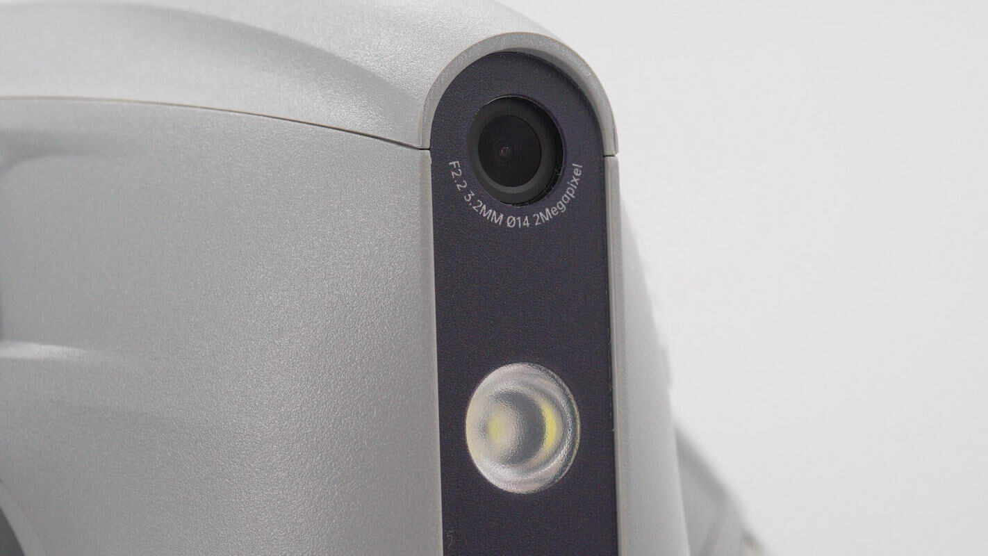

机器狗头部设有超广角摄像头,补光灯和激光雷达。
超广角摄像头与补光灯特写。

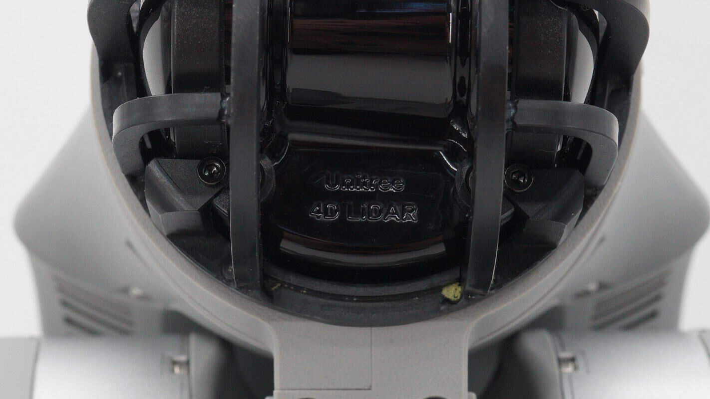

机器狗头部下方的激光雷达特写。
激光雷达印有Unitree 4D LiDAR字样。

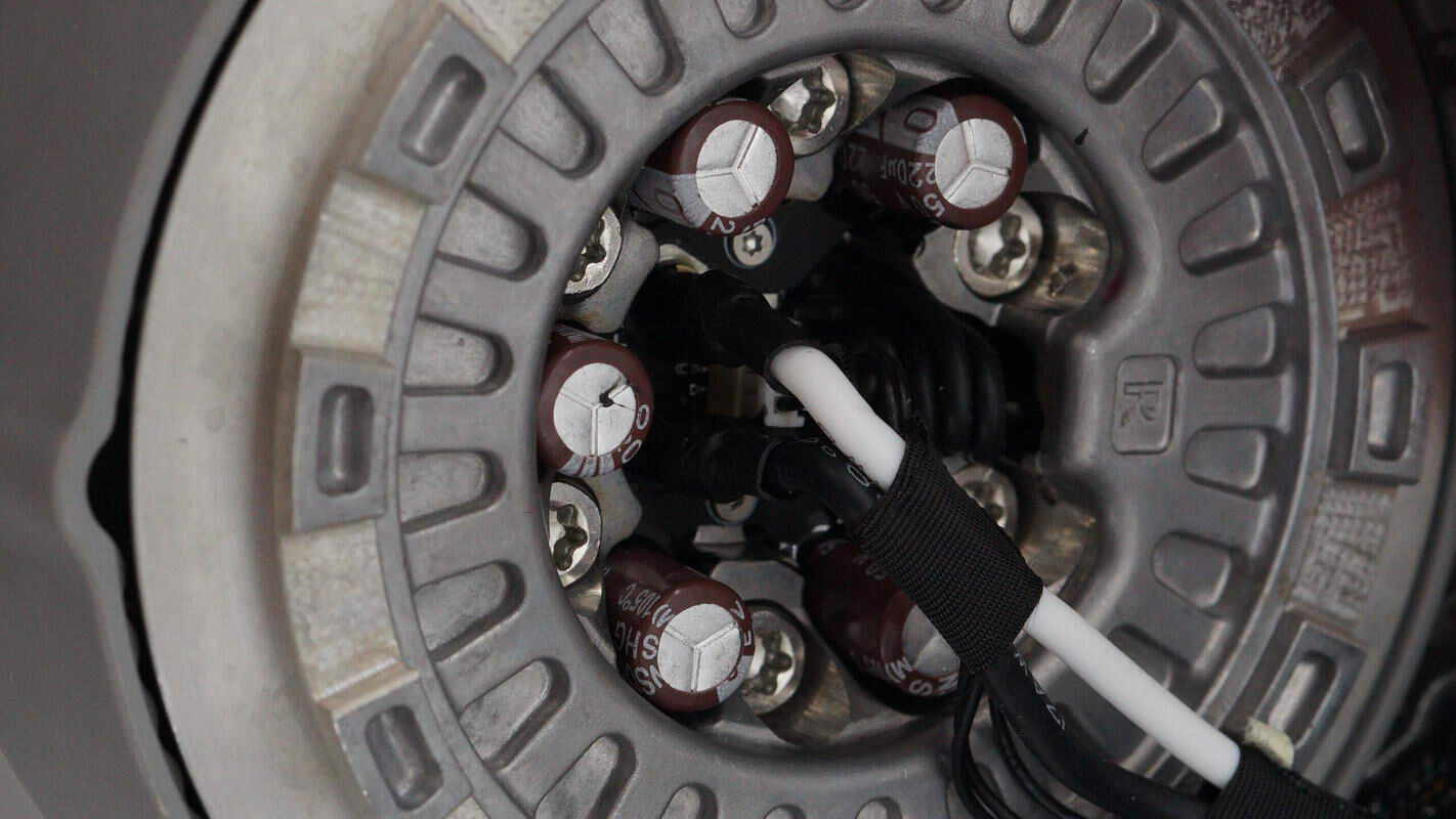

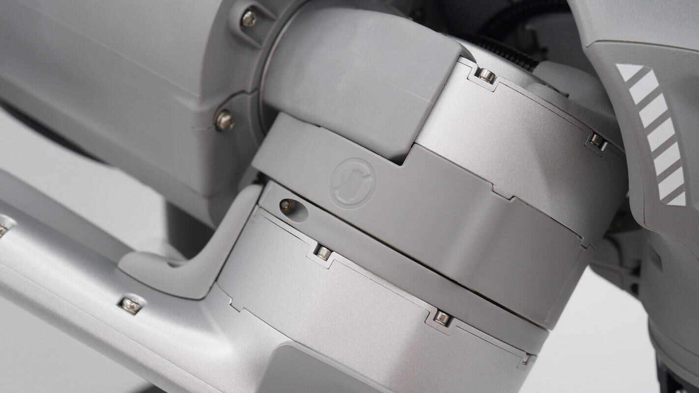

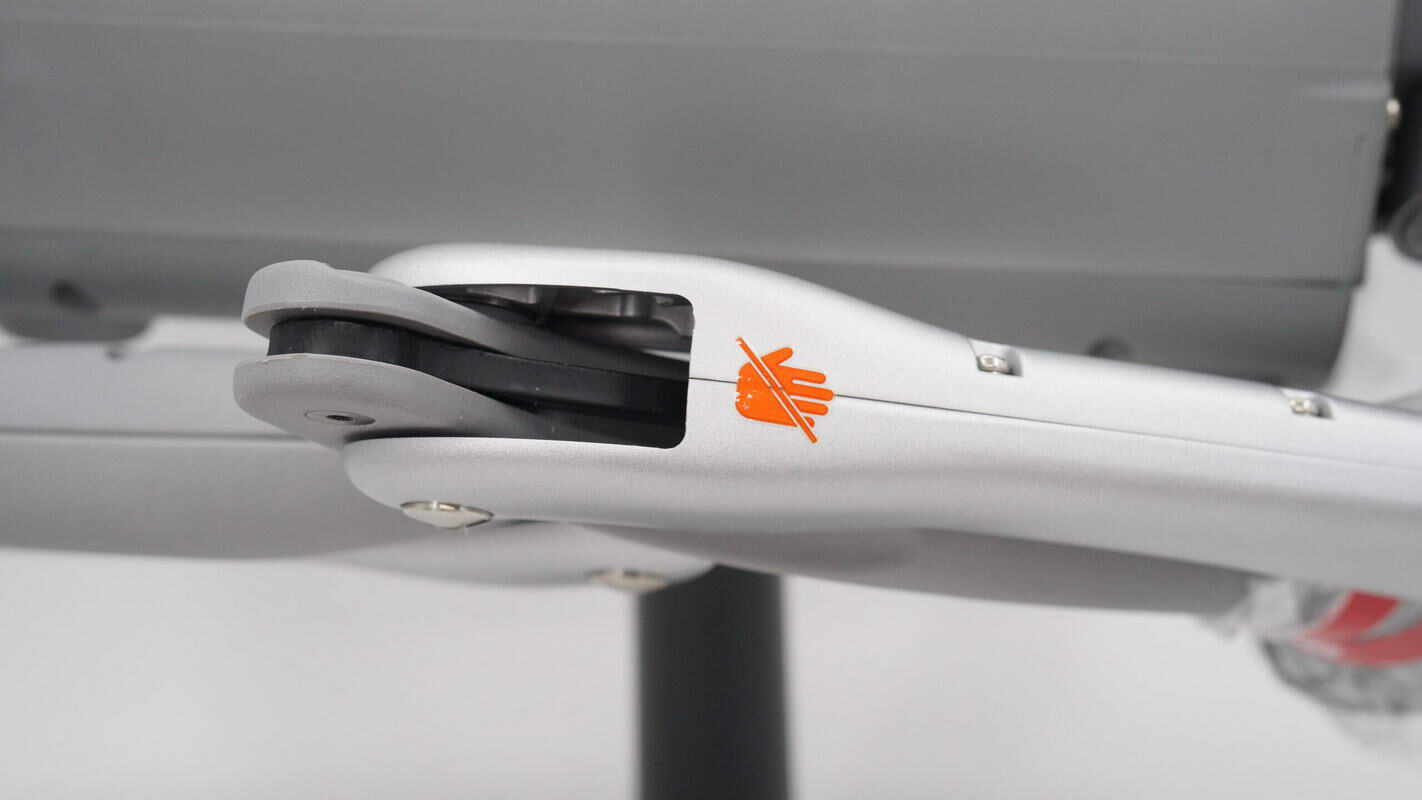

旋转关节处印有禁止触摸标识。
运动关节处印有禁止触摸标识。

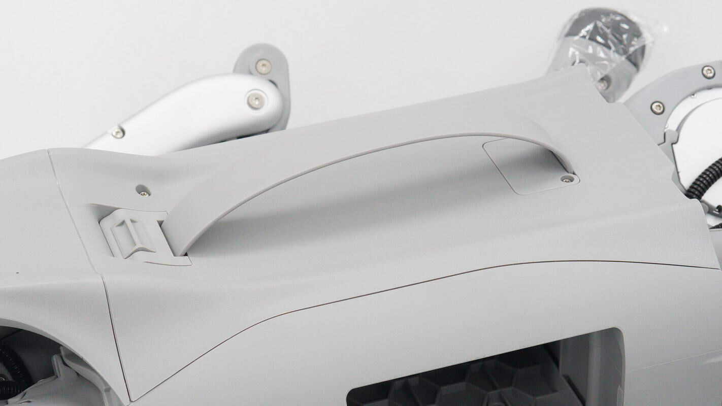

机器狗背部设有提手。

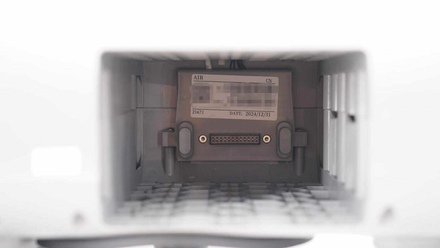

在机器狗侧面设有电池仓,内部设有取电触点和固定螺丝。

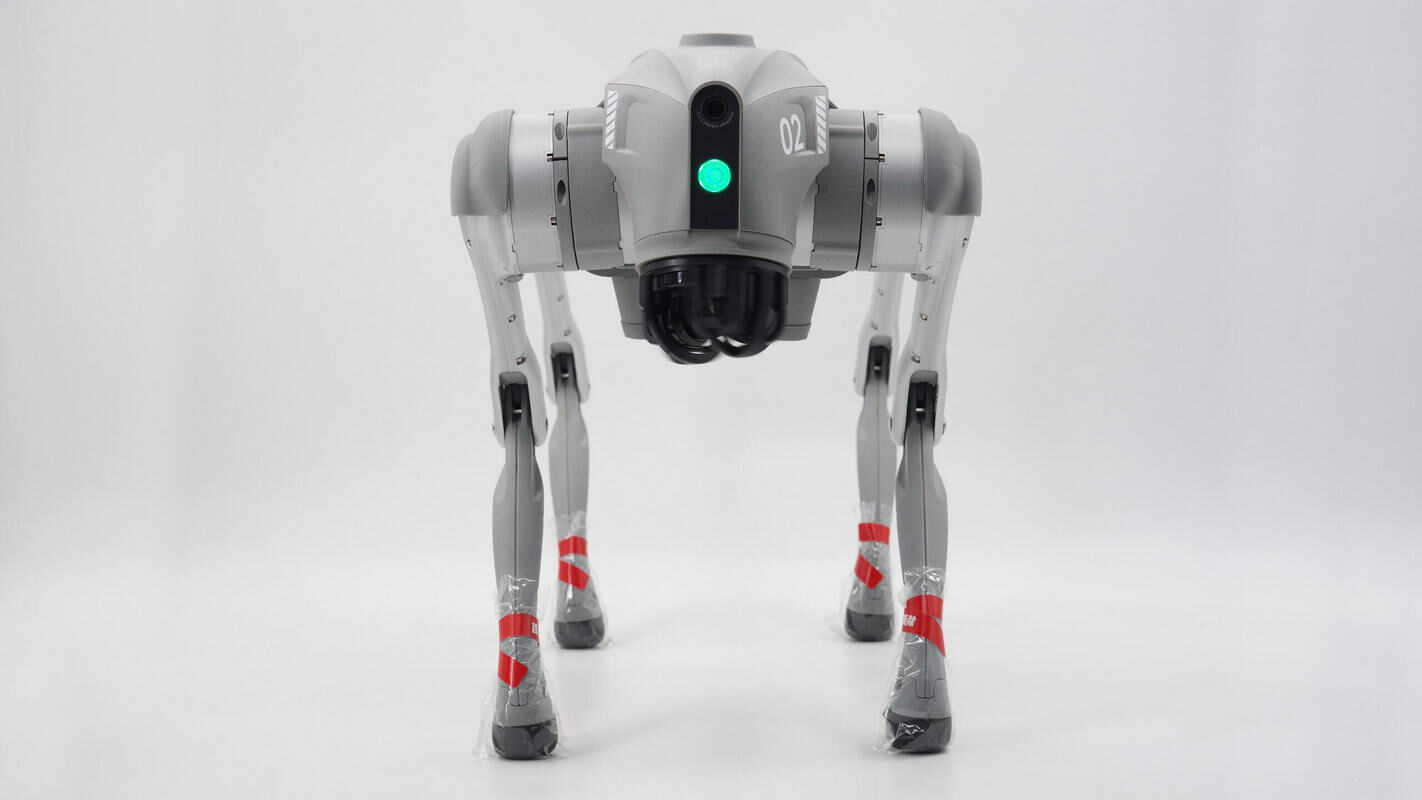

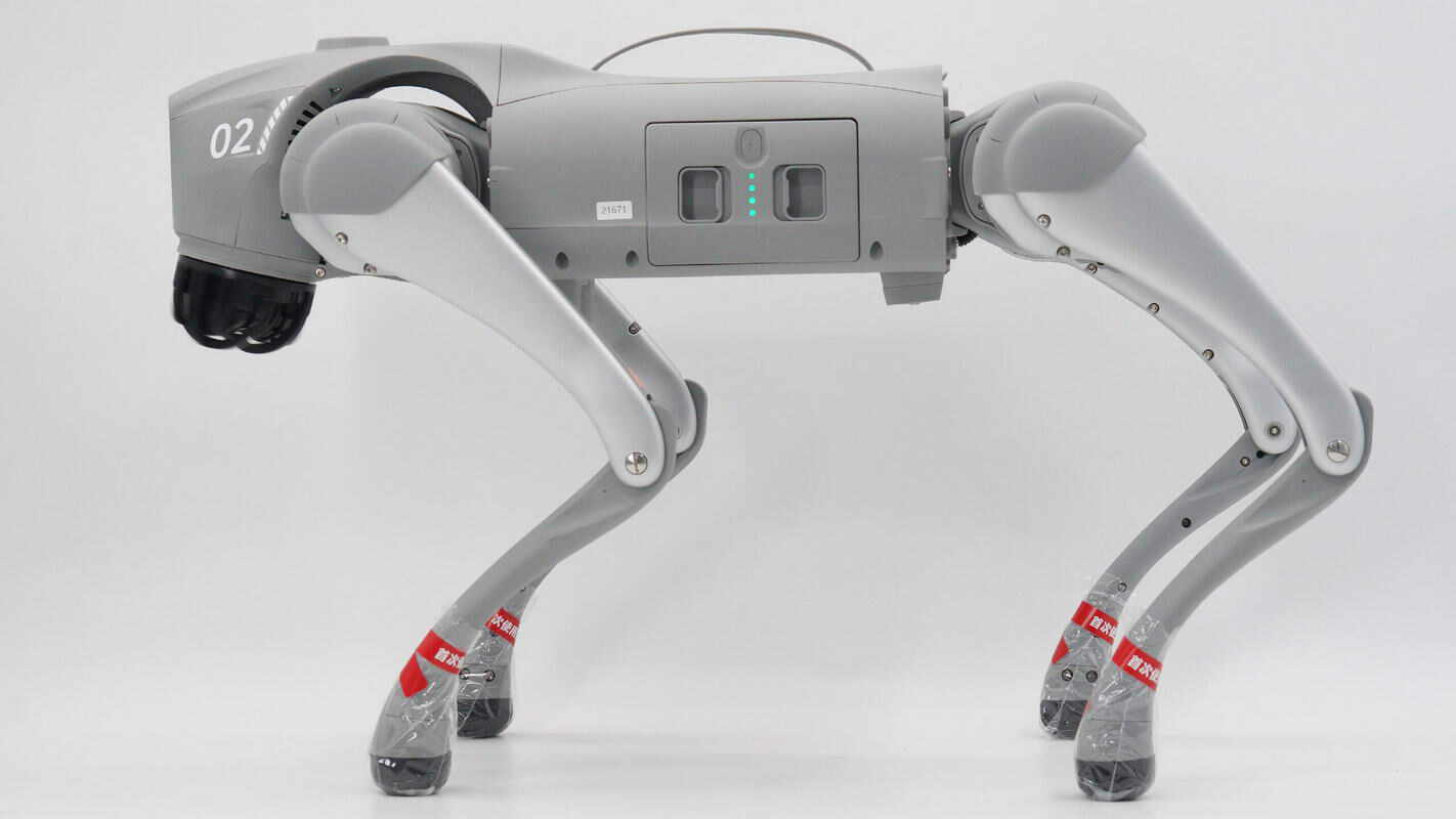

将电池安装进机器狗,站立形态一览。
机器狗站立时前端绿色指示灯亮起。

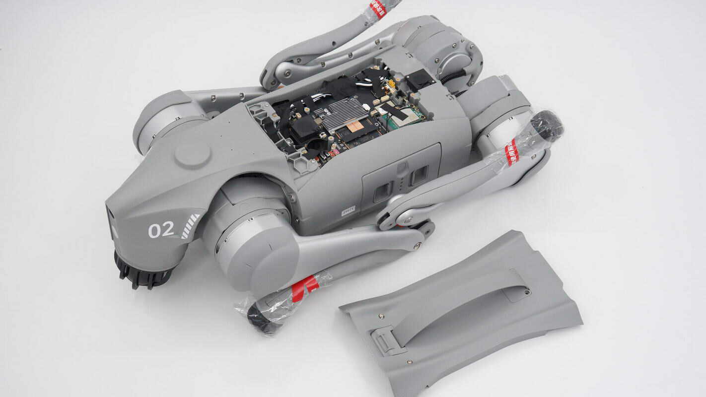

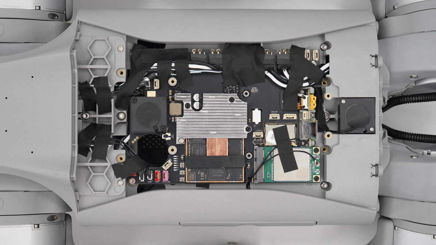

首先拧下背部盖板固定螺丝,取下盖板。
盖板通过卡扣和螺丝固定。
在盖板下方设有机器狗主板,连接导线通过胶带粘贴固定。

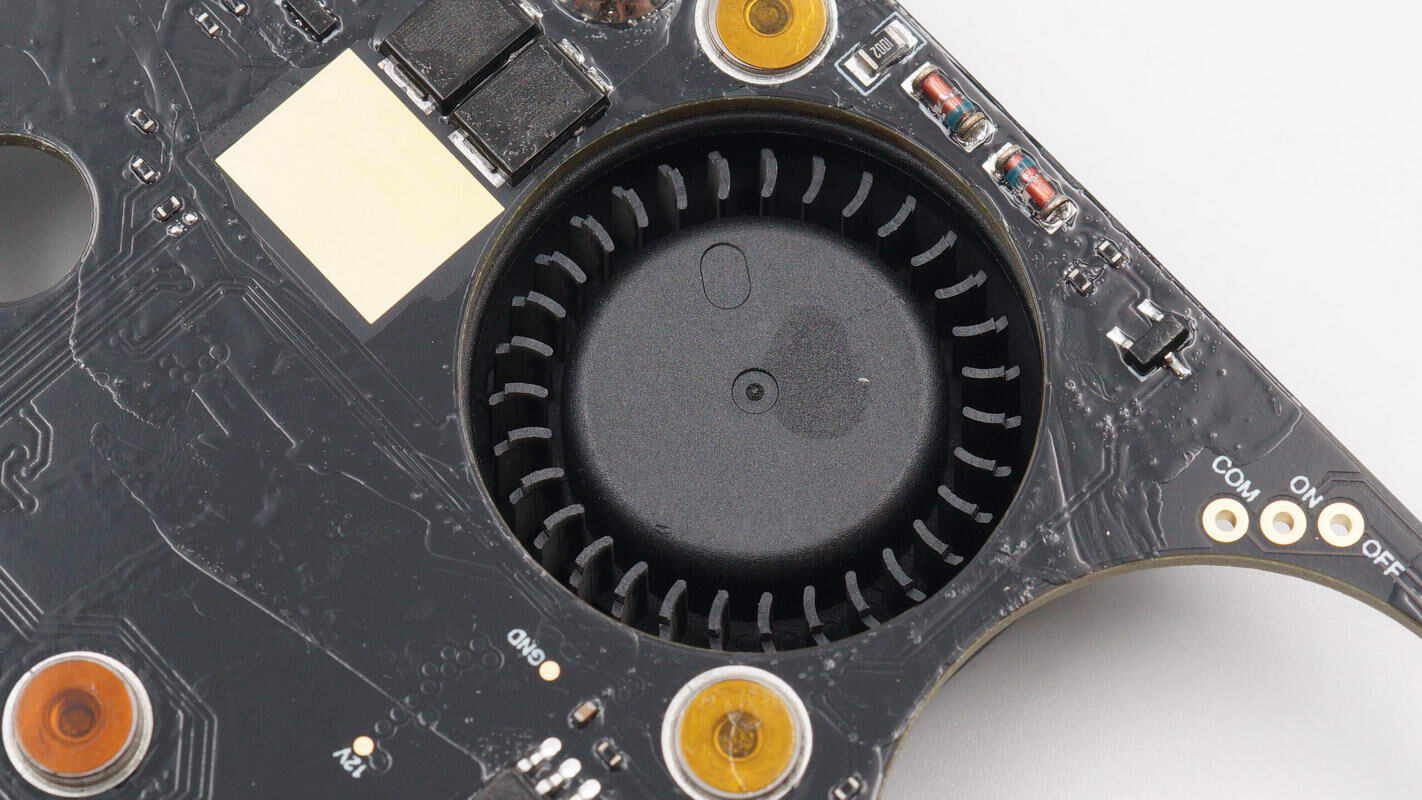

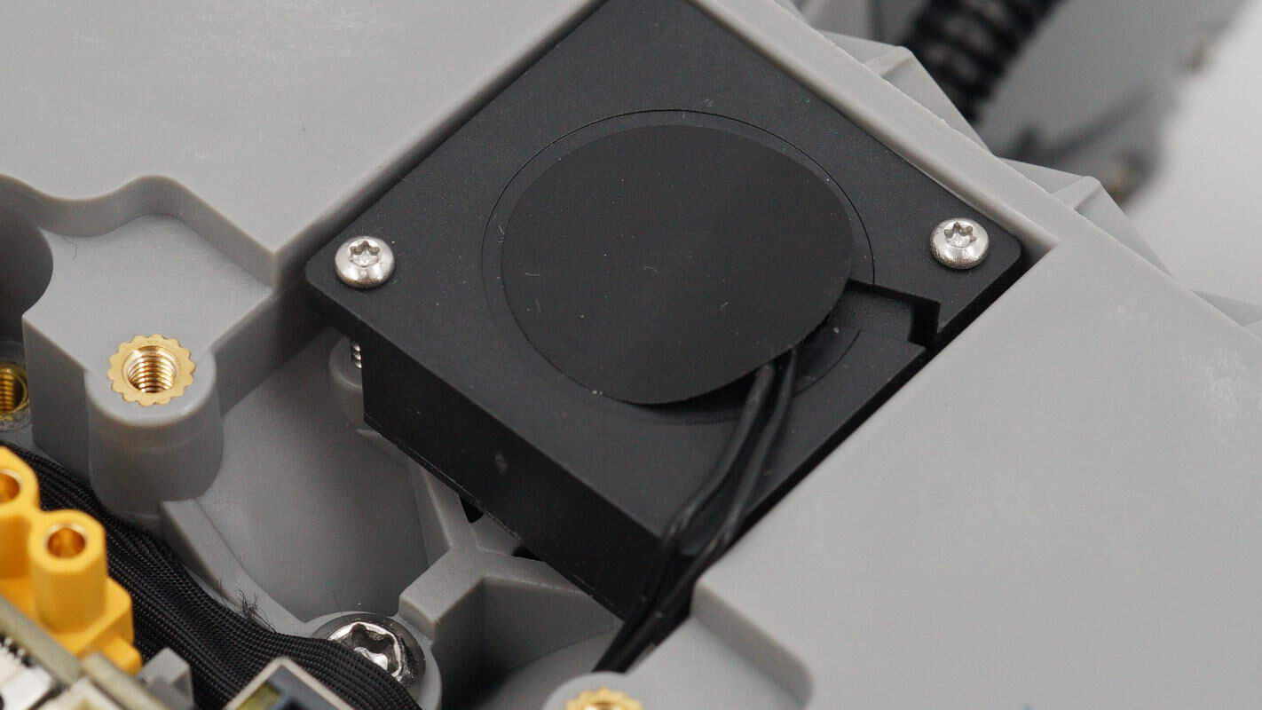

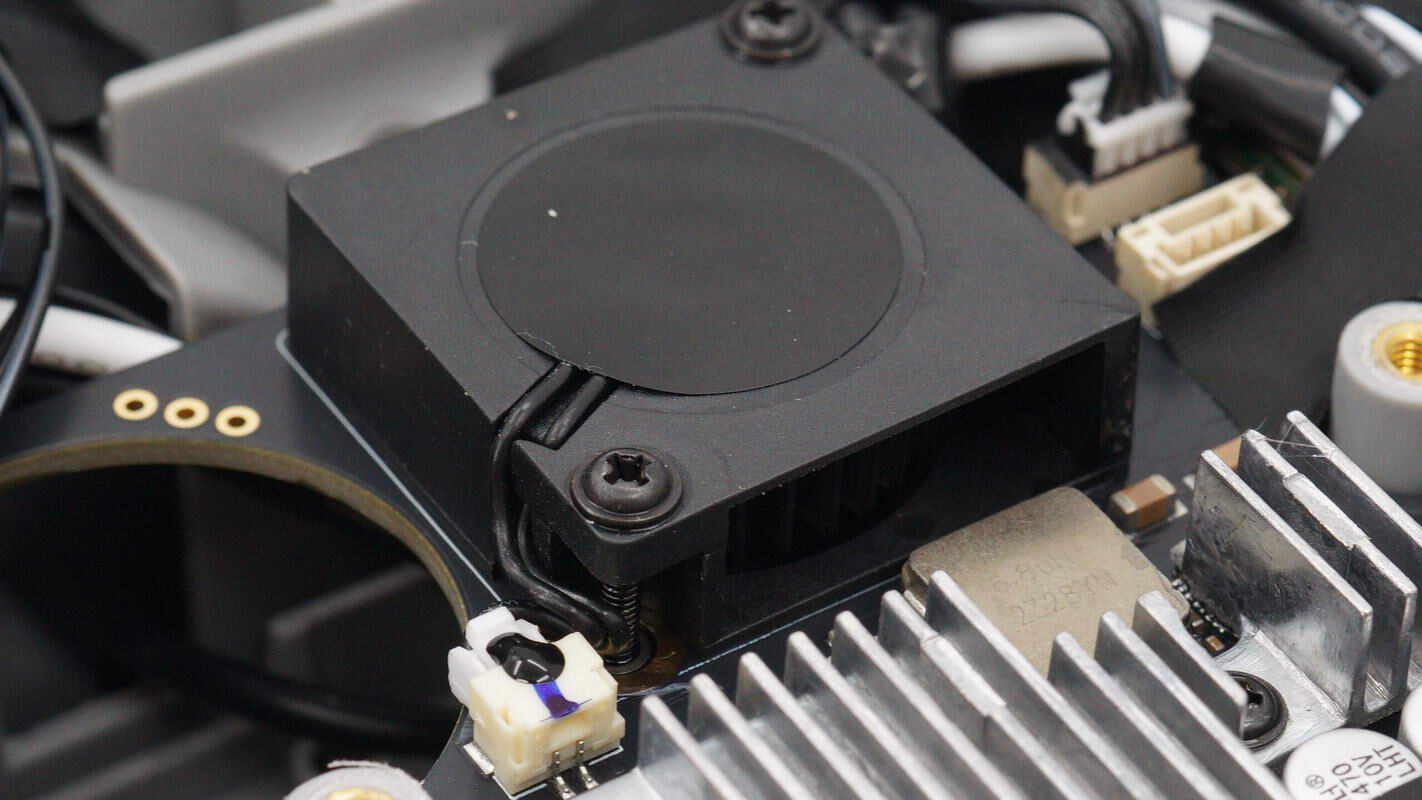

主板侧面设有散热风扇。
机器狗主板上还固定一个散热风扇。
导线连接器涂胶水加固。

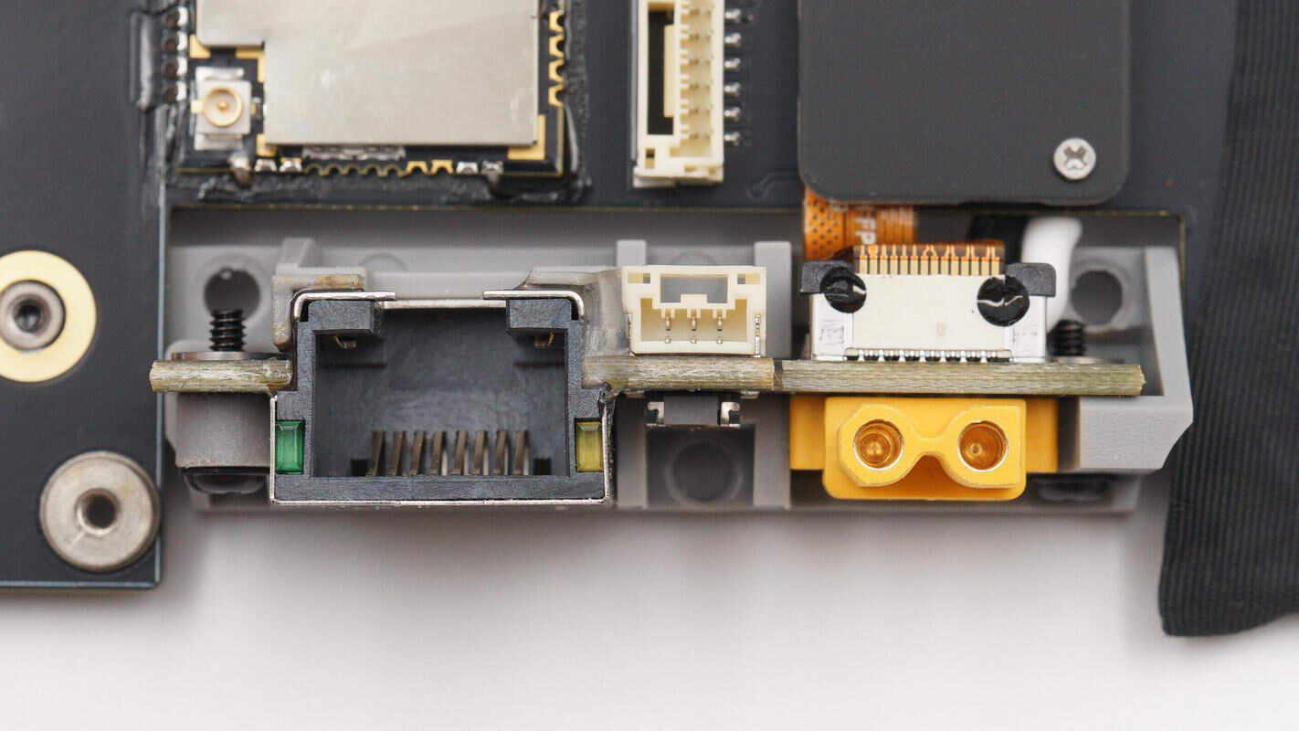

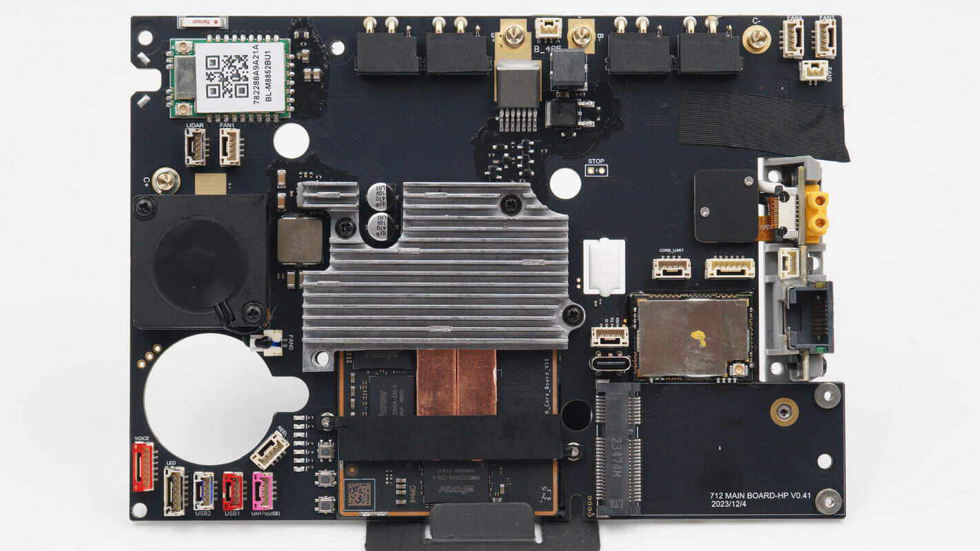

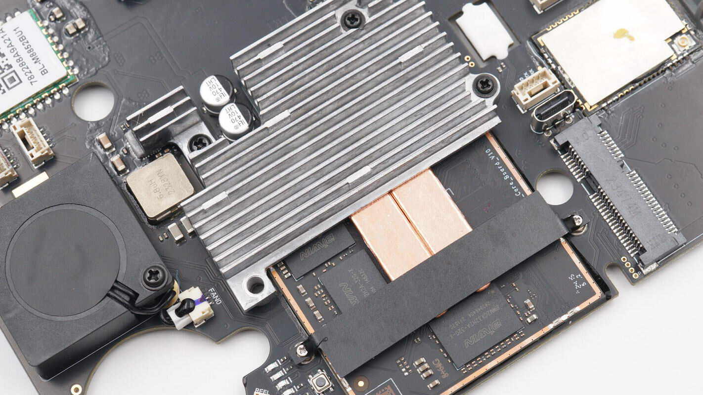

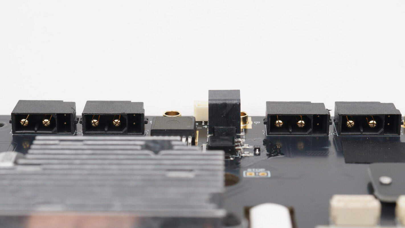

从壳体内部取出主板,主板左上角为蓝牙无线模组,下方设有散热风扇,在中间位置设有散热片和热管,为下方的核心板散热。主板上方为连接器,为机器狗腿部电机供电。主板右侧设有连接器小板,下方设有无线连接模块。
主板背面一览,背面设有主控芯片,连接器小板通过塑料支架固定。
主板开孔用于散热风扇进气。

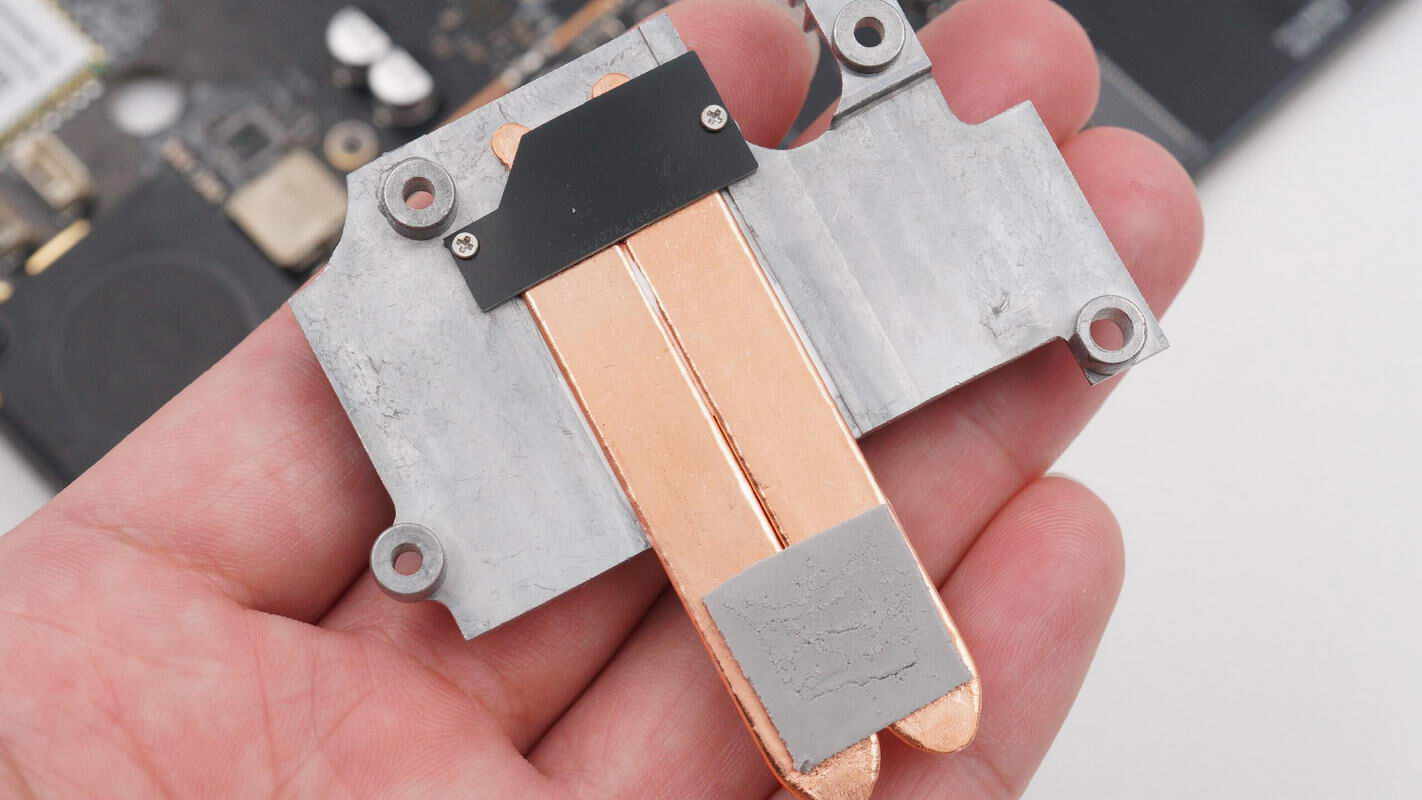

核心板散热器通过螺丝固定,热管通过螺丝压板固定。
连接器小板通过螺丝固定在塑料支架中。

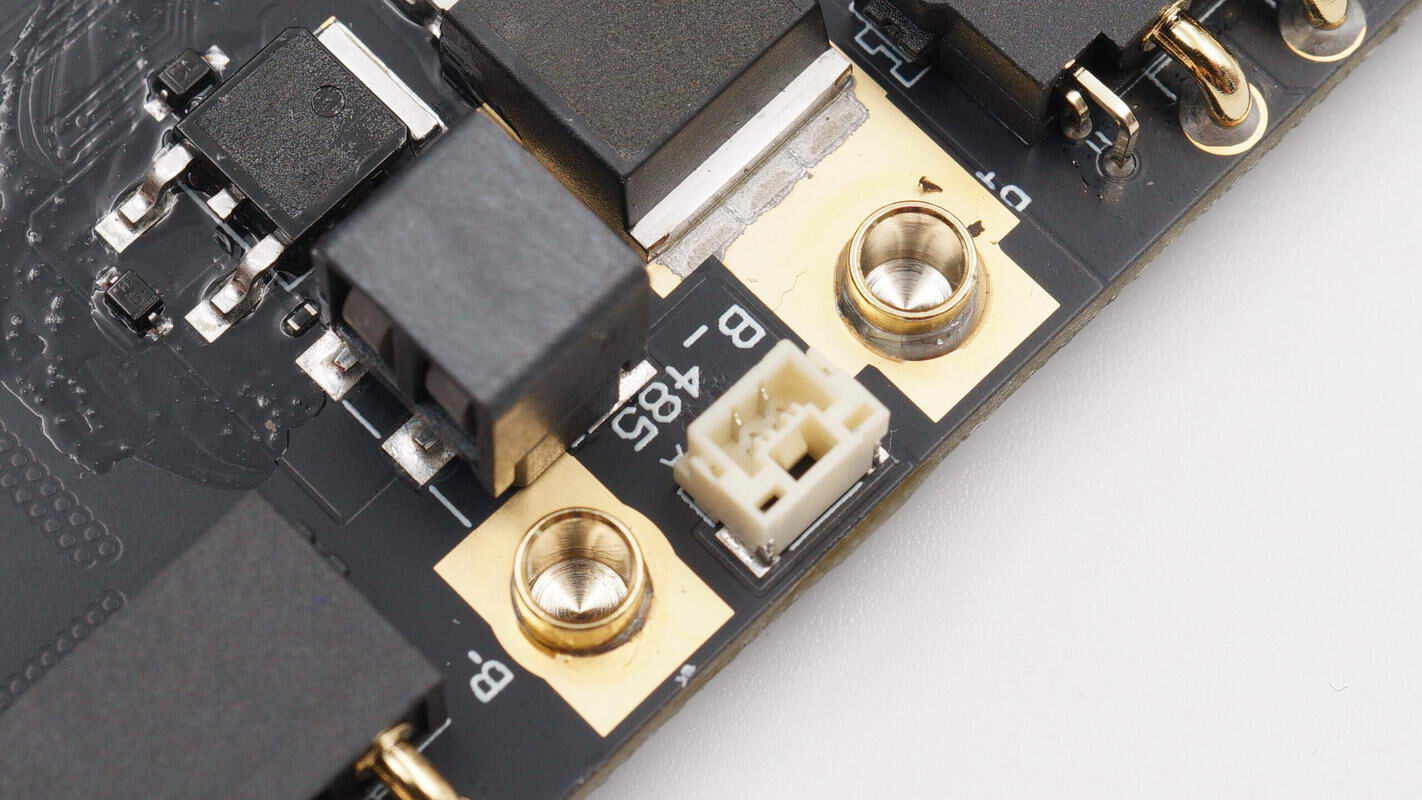

连接到机器狗各个腿部的供电插座特写。
电池组正负极接口和通信接口特写。

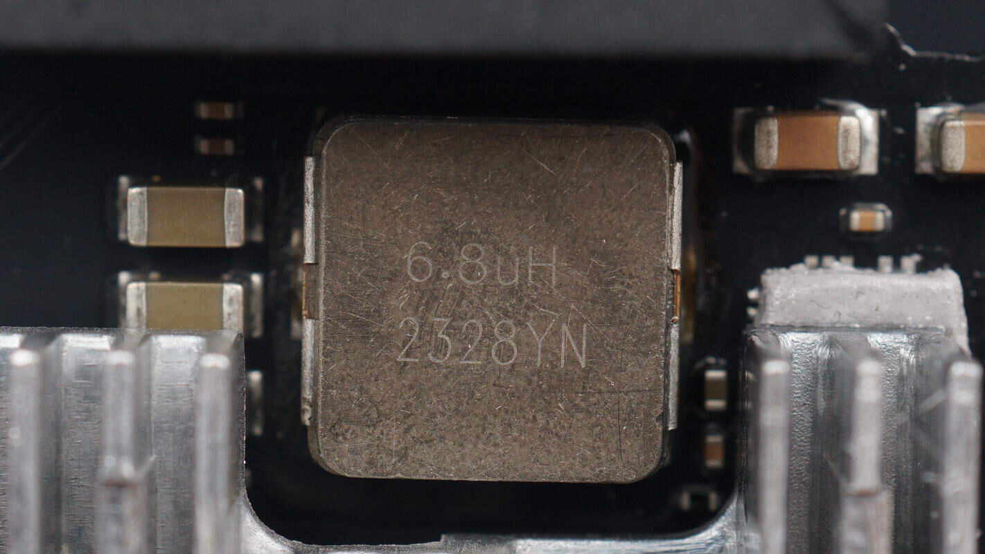

6.8μH降压电感特写。

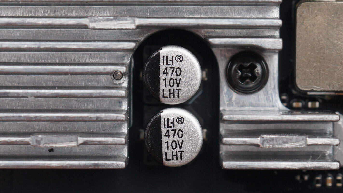

两颗滤波电容规格为470μF10V。

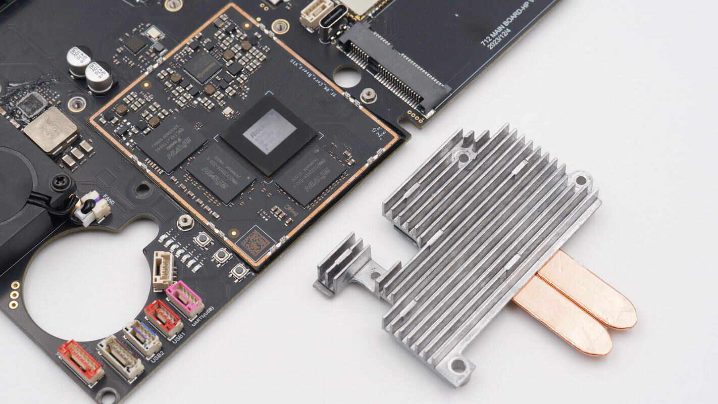

拆下核心板覆盖的散热片。
散热片背面设有热管导热,对应处理器位置粘贴导热垫传热。

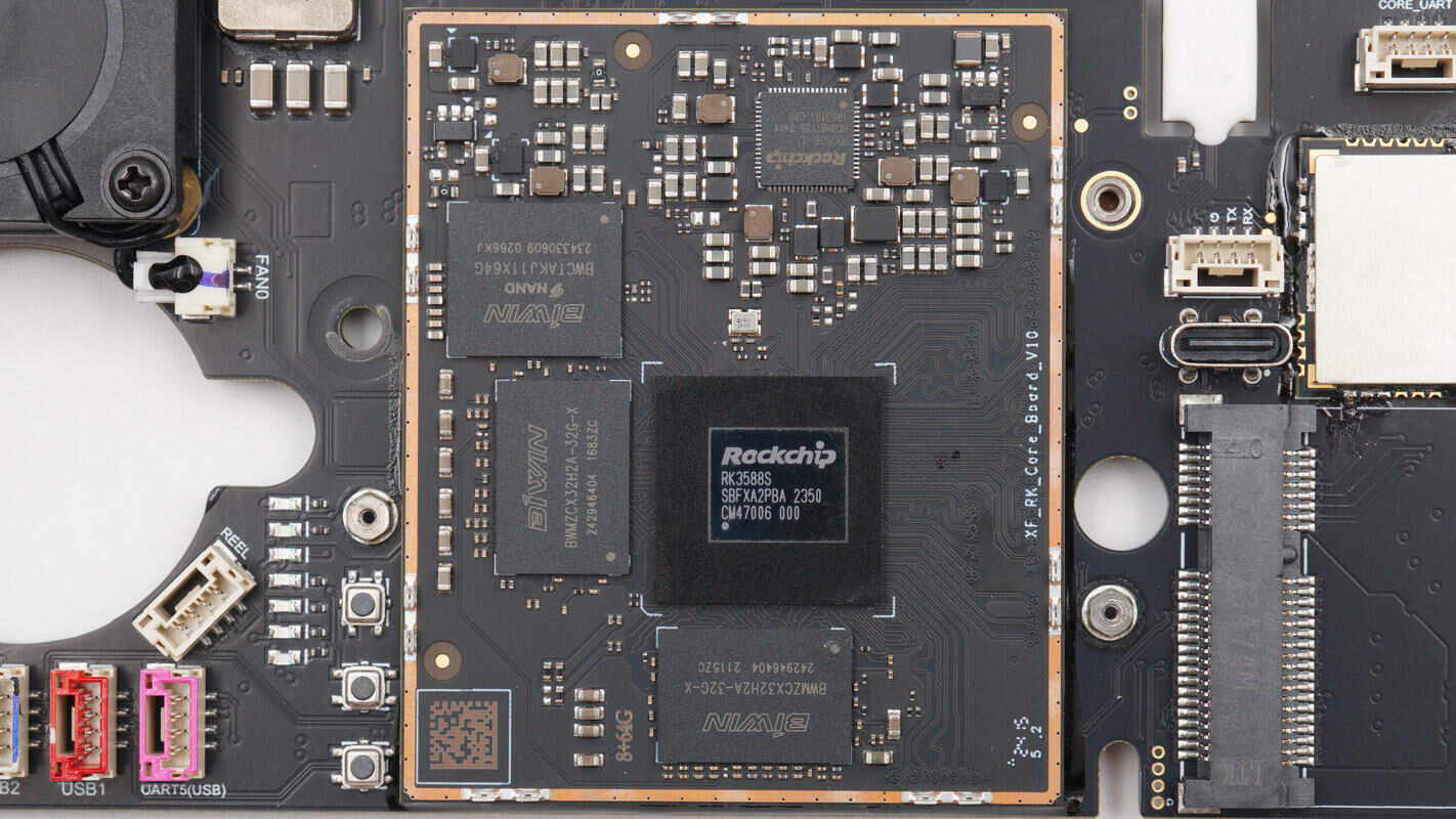

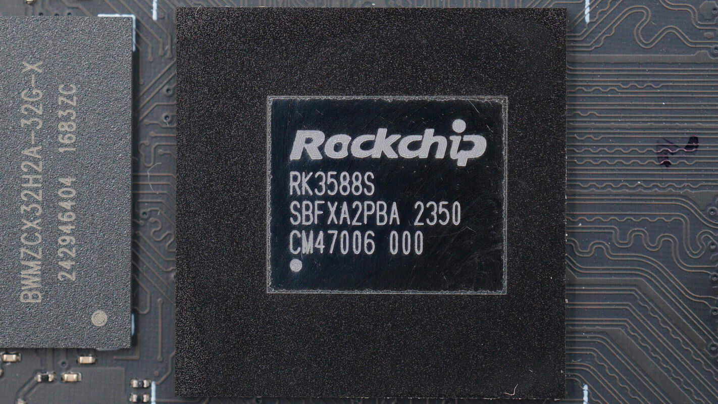

核心板正面一览,在右上方设有PMIC,下方为处理器,处理器左侧和下方设有两颗内存芯片,左上方为eMMC存储器。
处理器来自瑞芯微,型号RK3588S,采用8nm先进制程,内部集成四核Cortex-A76和四核Cortex-A55处理器,集成ARM Mali-G610 MP4 GPU,集成6TOPS算力NPU,支持8K视频编解码,8K显示输出。RK3588S具备PCIe2.1接口,具备USB3.0和2.0接口,并具备UART、SPI、I2C、PWM和CAN等接口,满足不同硬件设备的扩展需求,采用FCCSP1253L封装。

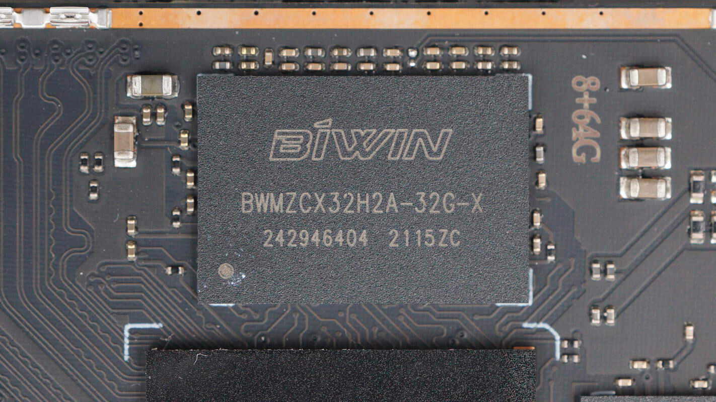

内存芯片来自佰维,型号BWMZCX32H2A-32G-X,为LPDDR4X内存,容量为4GB,共计两颗组成8GB容量。

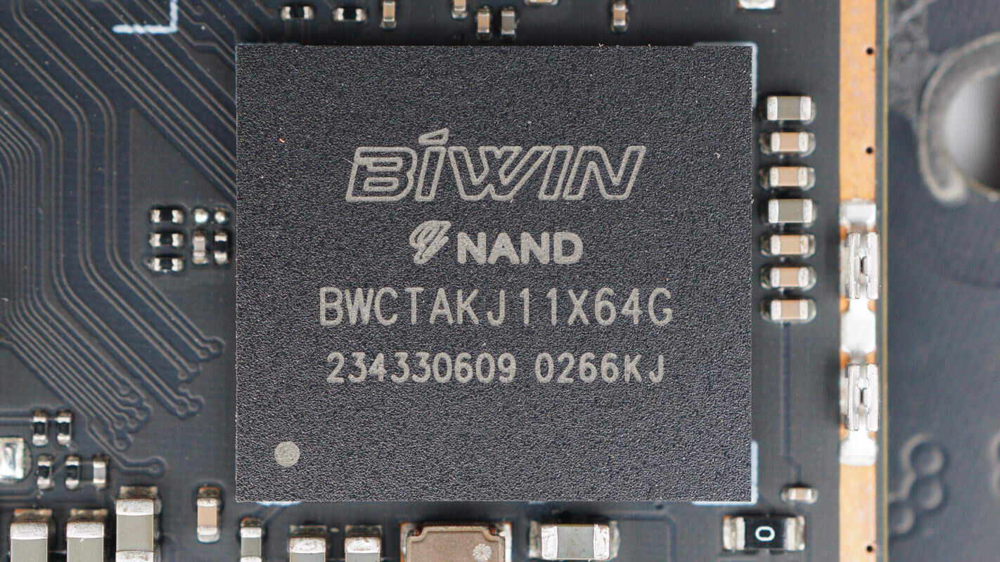

存储器来自佰维,型号BWCTAKJ11X64G,为eMMC存储器,容量为64GB。

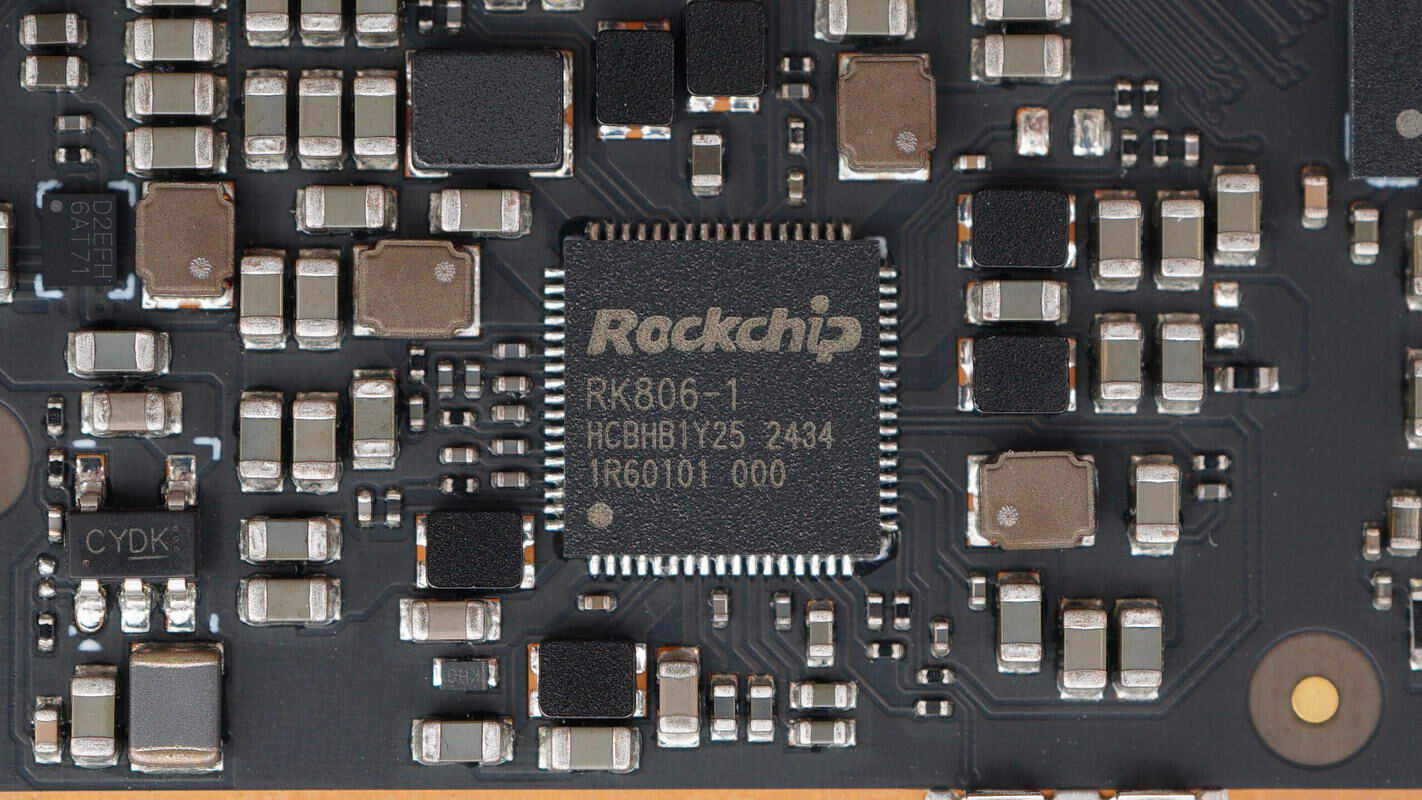

PMIC来自瑞芯微,型号RK806-1,芯片内部集成10路同步降压输出和9路LDO输出,支持双芯片应用,支持I2C和SPI通信接口,采用QFN68封装。

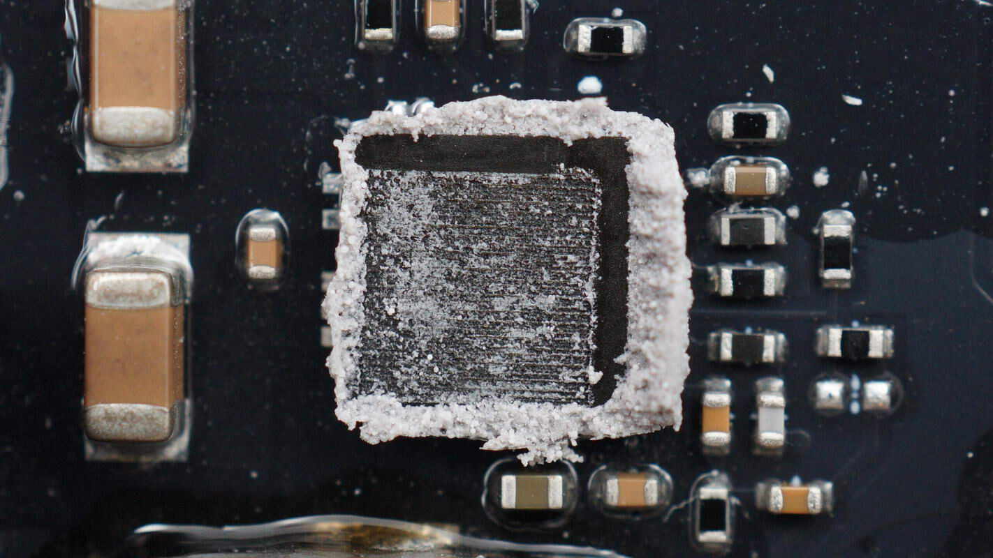

在散热片下方还设有一颗芯片,覆盖导热垫散热。

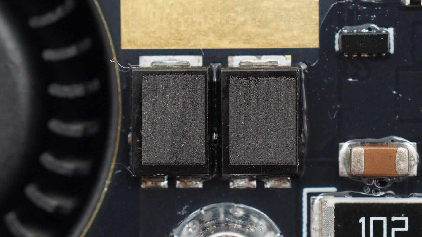

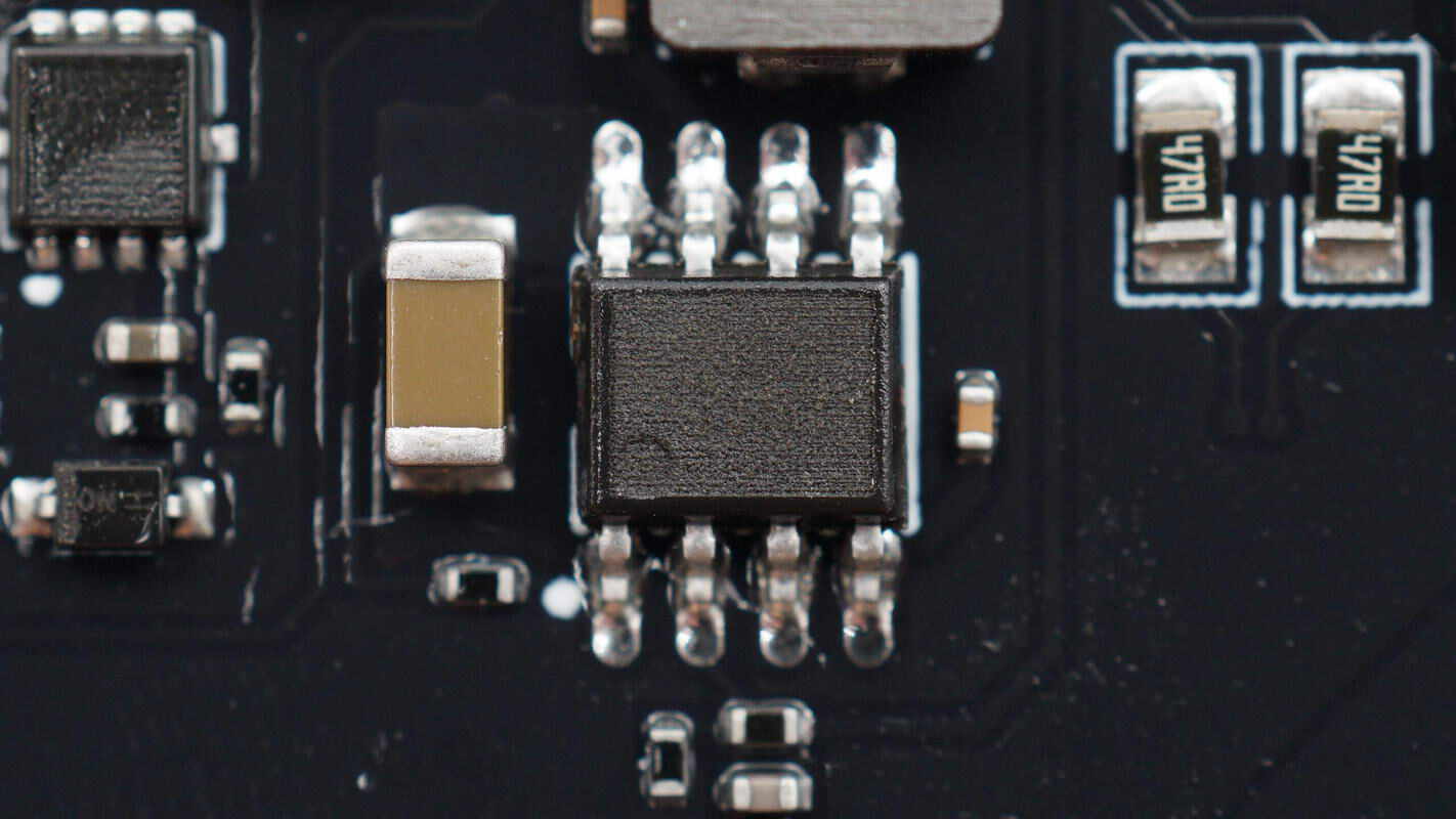

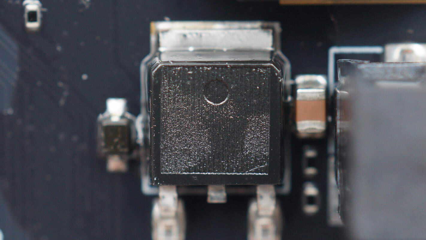

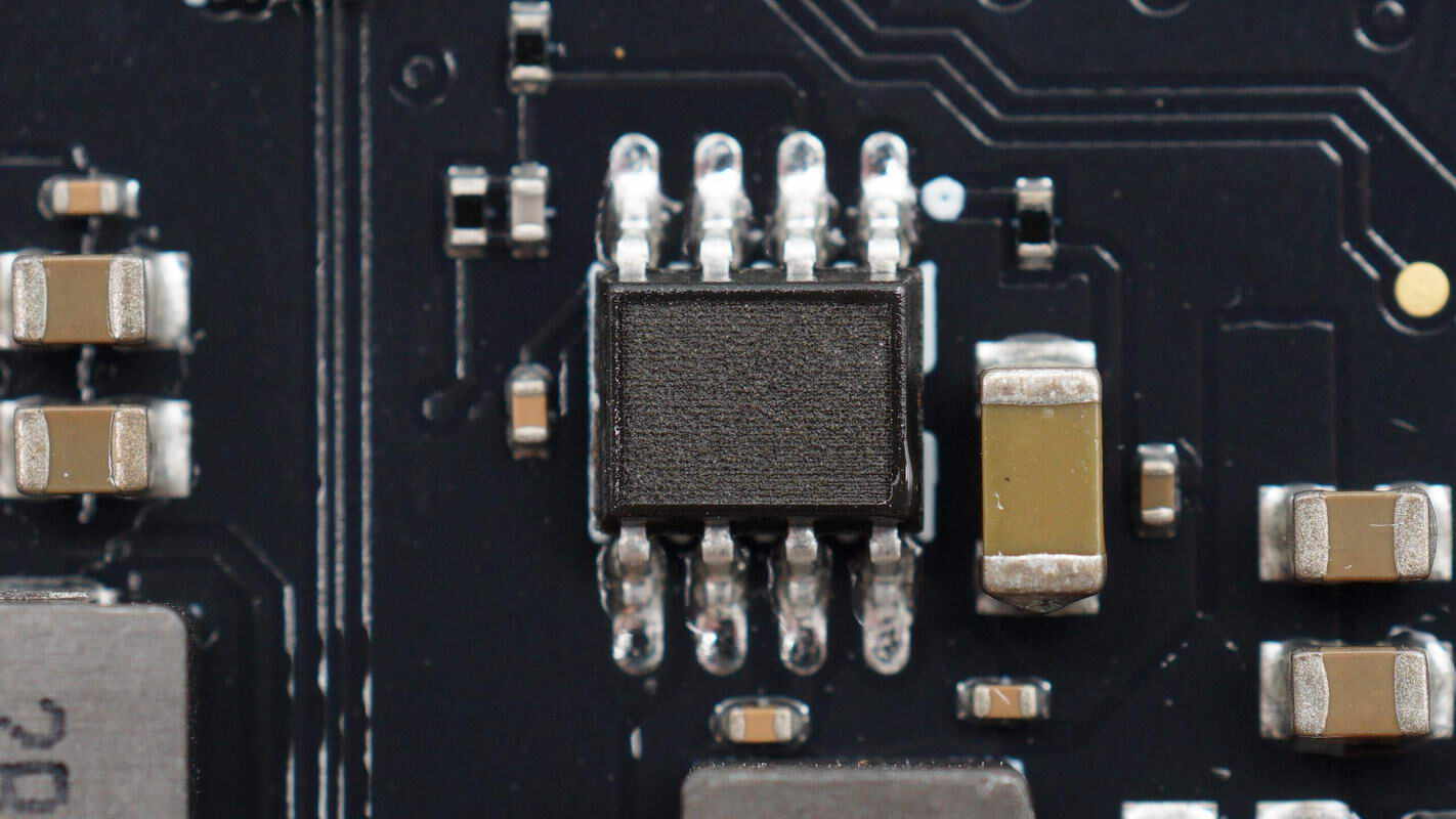

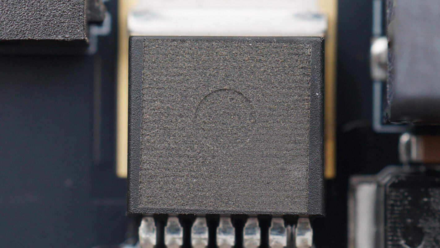

电源输入端一颗MOS管型号被打磨。
一颗MOS管型号被打磨。

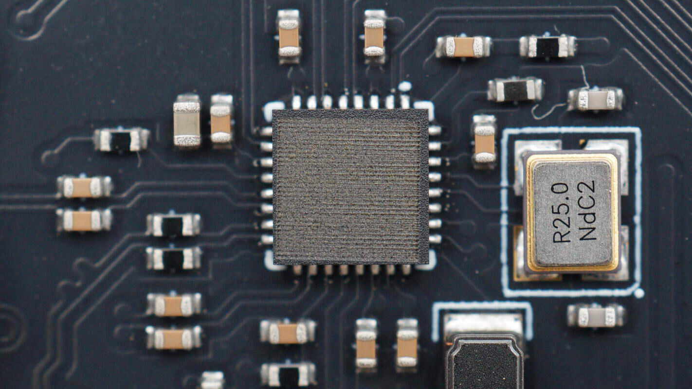

核心板边缘一颗被打磨型号的芯片特写,右侧设有25.0MHz贴片晶振。

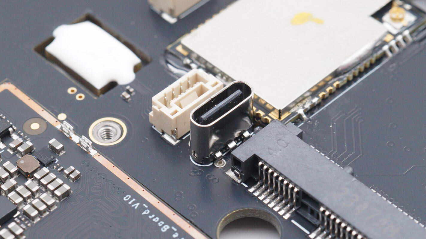

核心板右侧设有Type-C接口用于刷写固件。

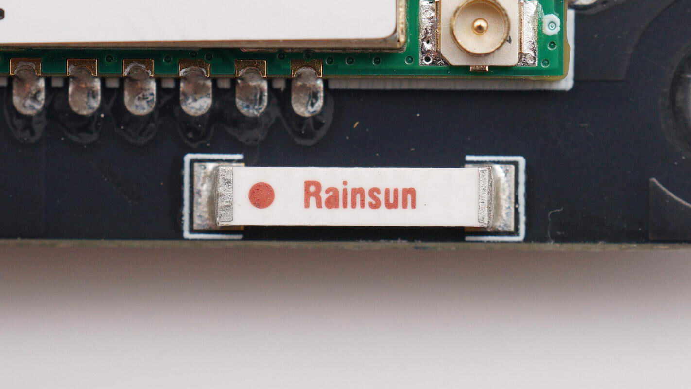

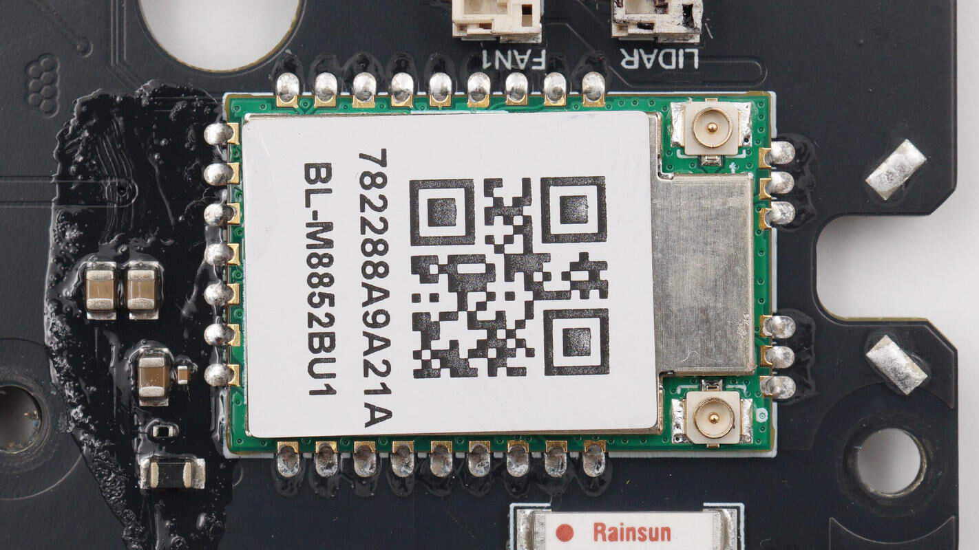

PCBA模块左上角焊接一颗蓝牙无线连接模块,模块来自必联,型号BL-M8552BU1,为WIFI6千兆双频双模+蓝牙5.2无线模组,通过USB接口连接,应用简单。
贴片陶瓷天线来自Rainsun霖昱微。

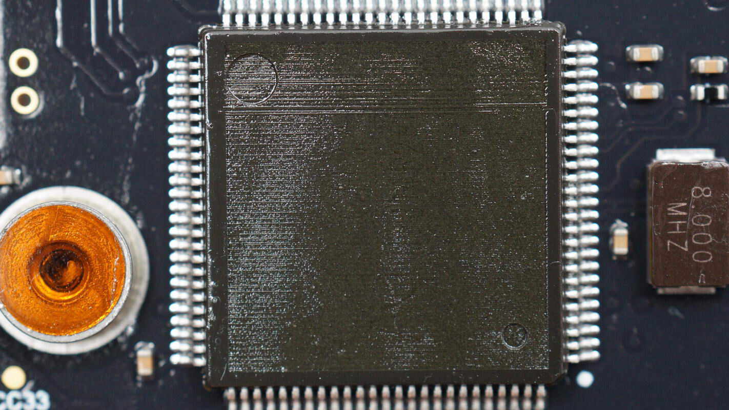

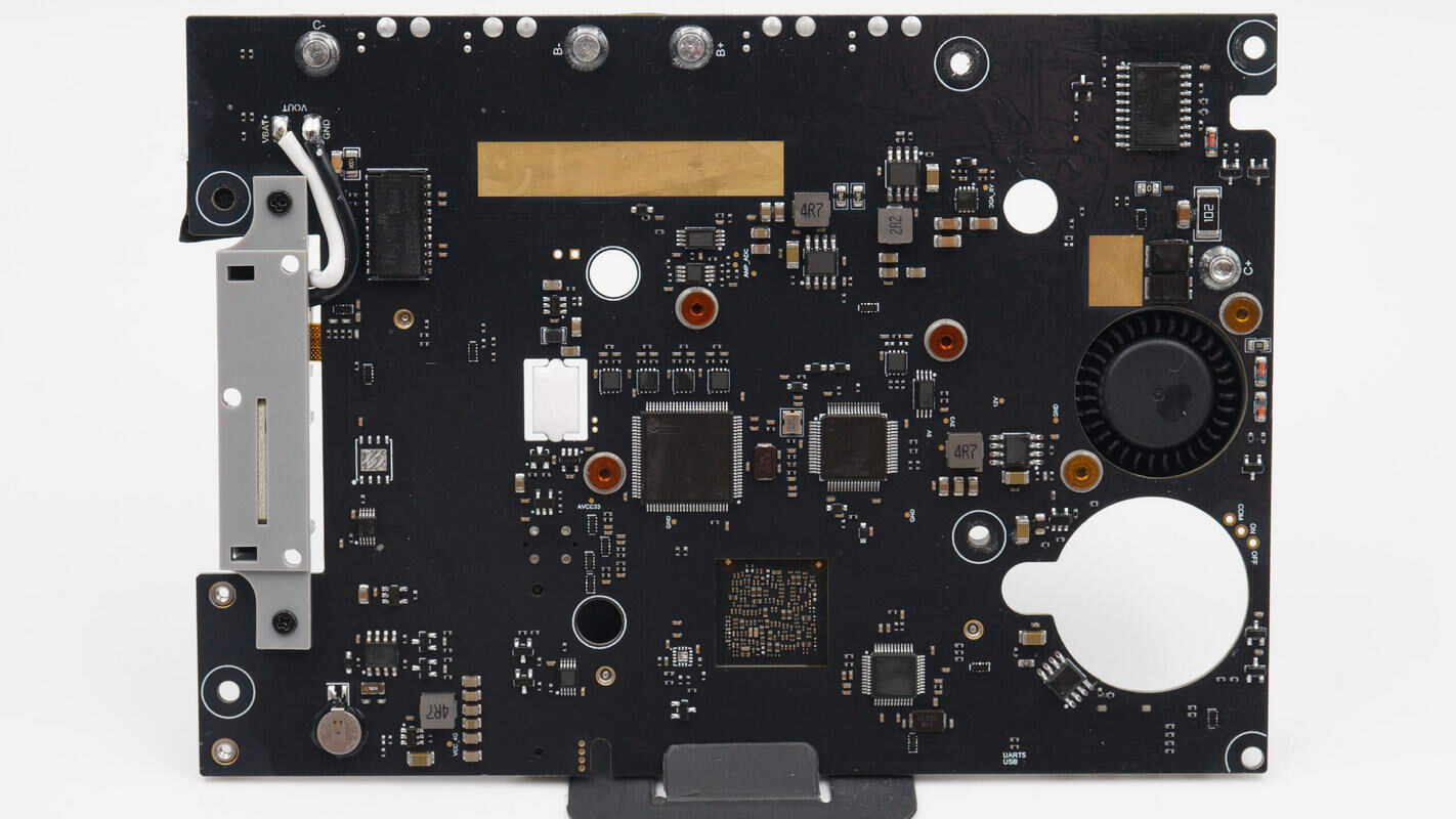

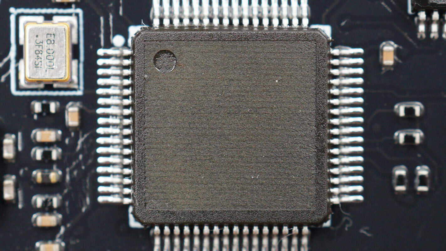

PCBA模块背面最大的一颗芯片特写,右侧设有8.000MHz时钟晶振。

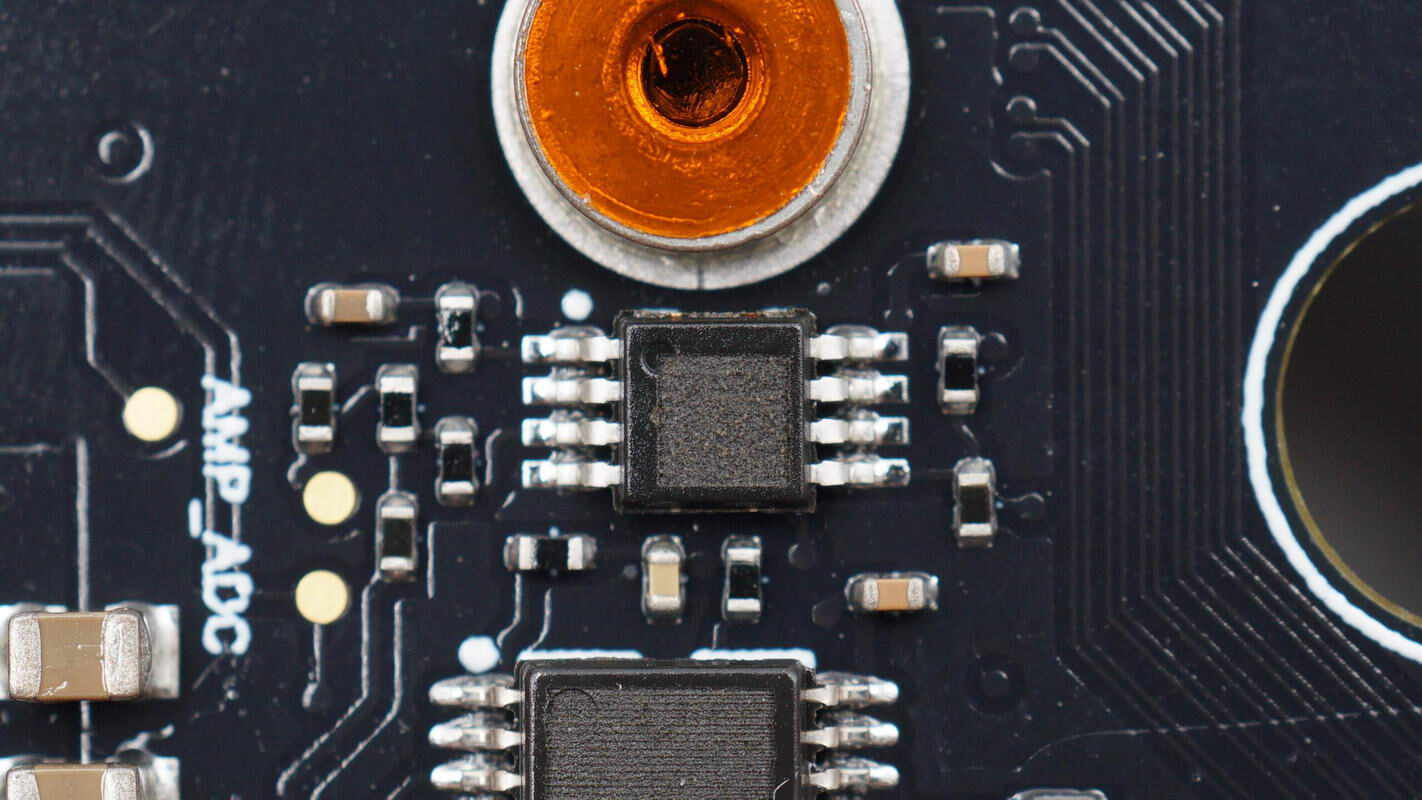

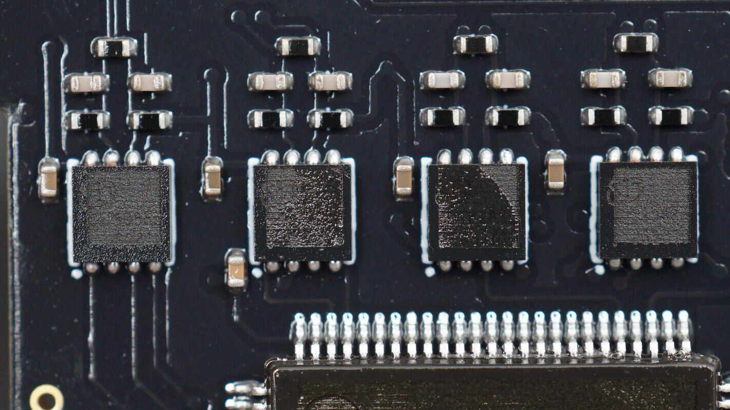

上方设有四颗型号被打磨的小芯片。
上方一颗型号被打磨的芯片特写。
存储器芯片型号被打磨。

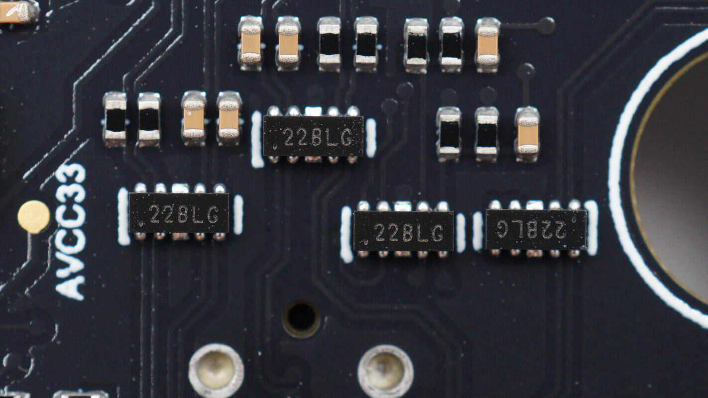

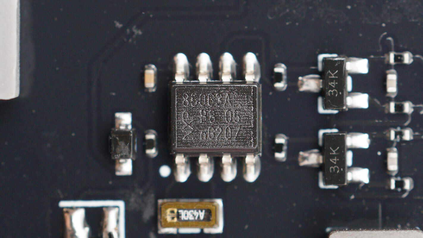

4颗TVS阵列丝印22BLG。

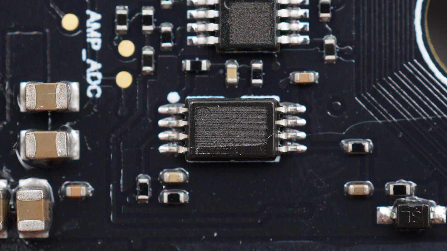

大芯片右侧设有一颗较小的芯片,型号同样被打磨。
芯片上方一颗型号被打磨的芯片特写。
存储器型号被打磨。

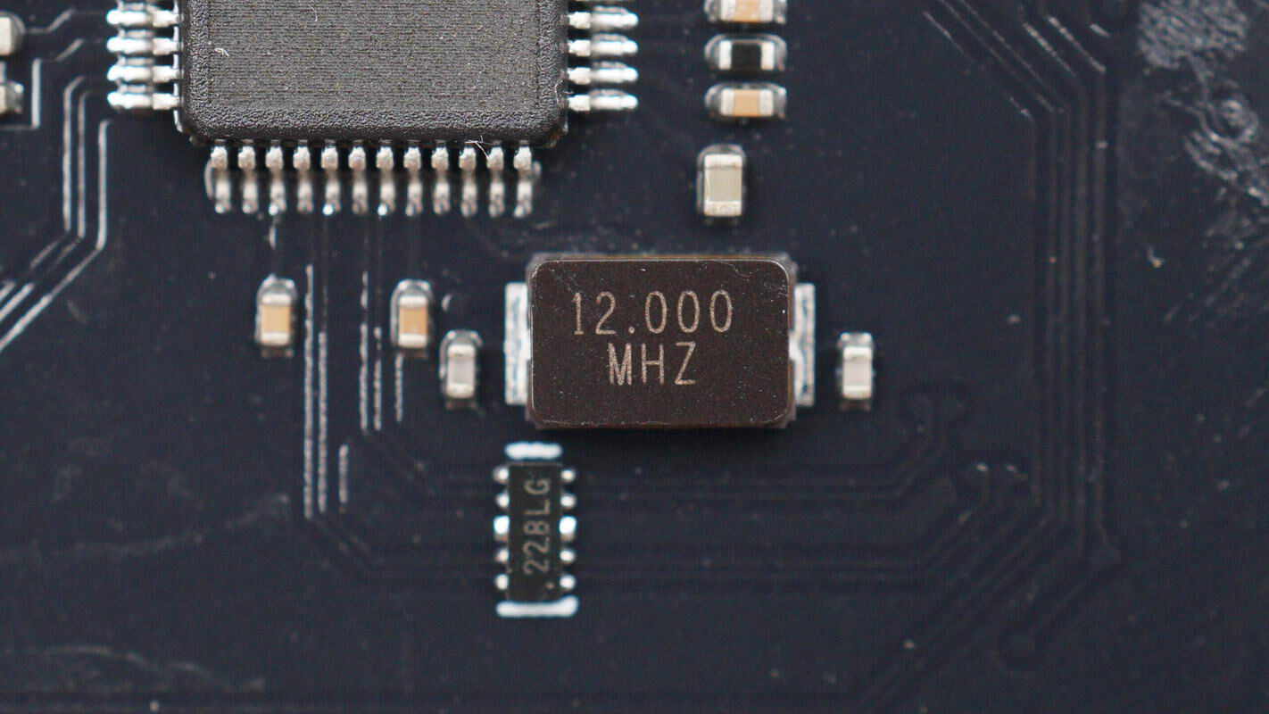

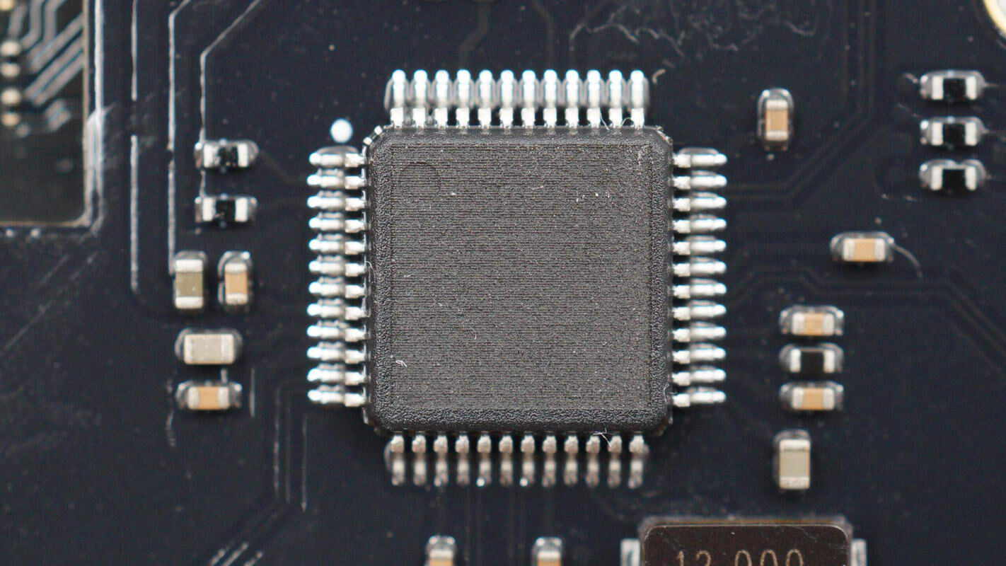

外置12.000MHz时钟晶振特写。

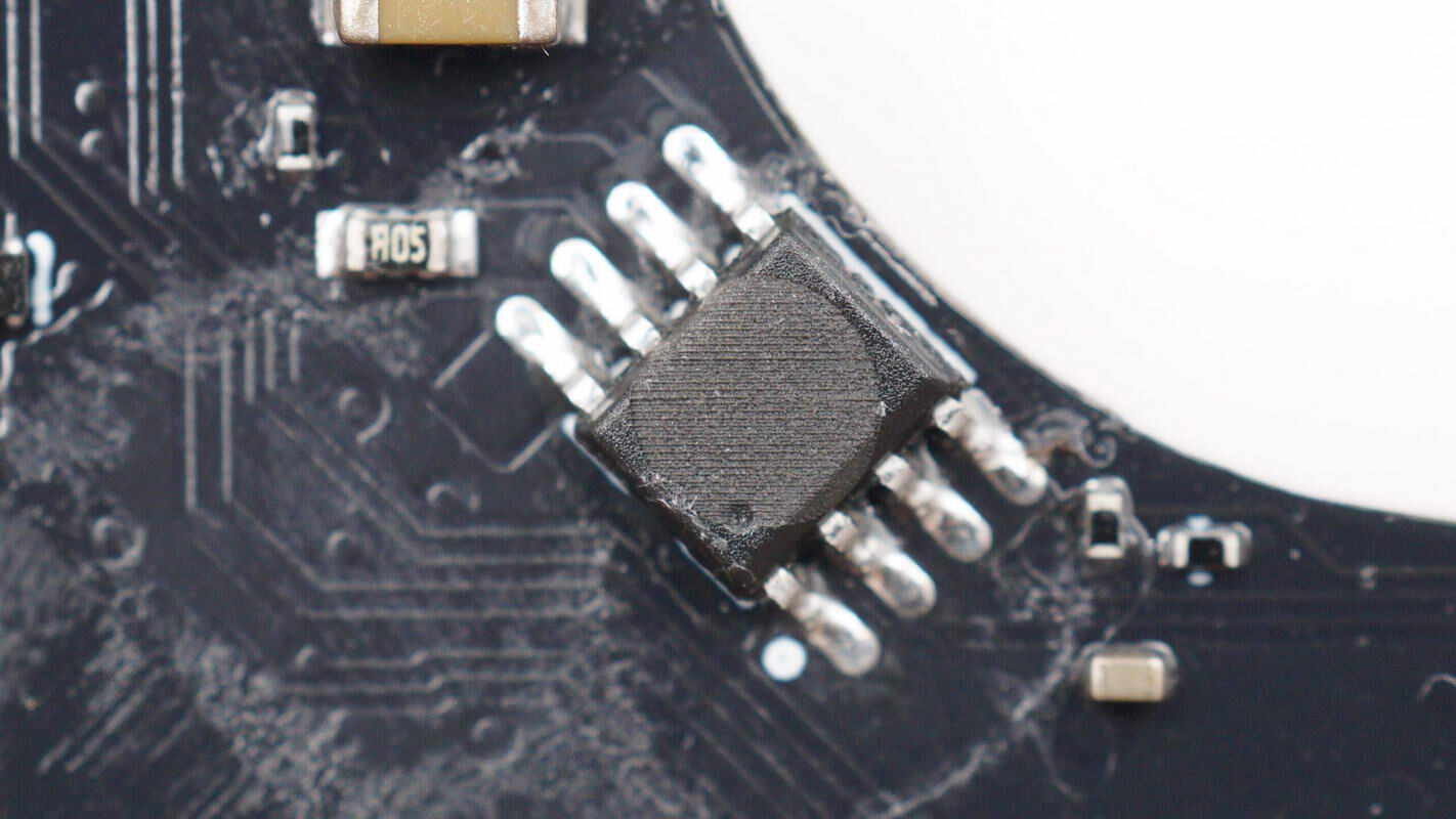

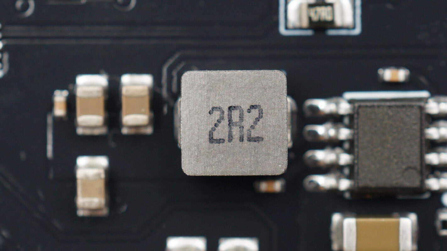

同步降压芯片型号被打磨。
搭配使用的2.2μH合金电感特写。

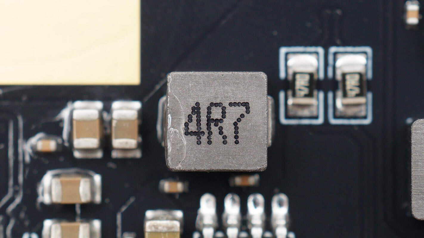

另一颗同步降压芯片型号也被打磨。
搭配使用的4.7μH合金电感特写。

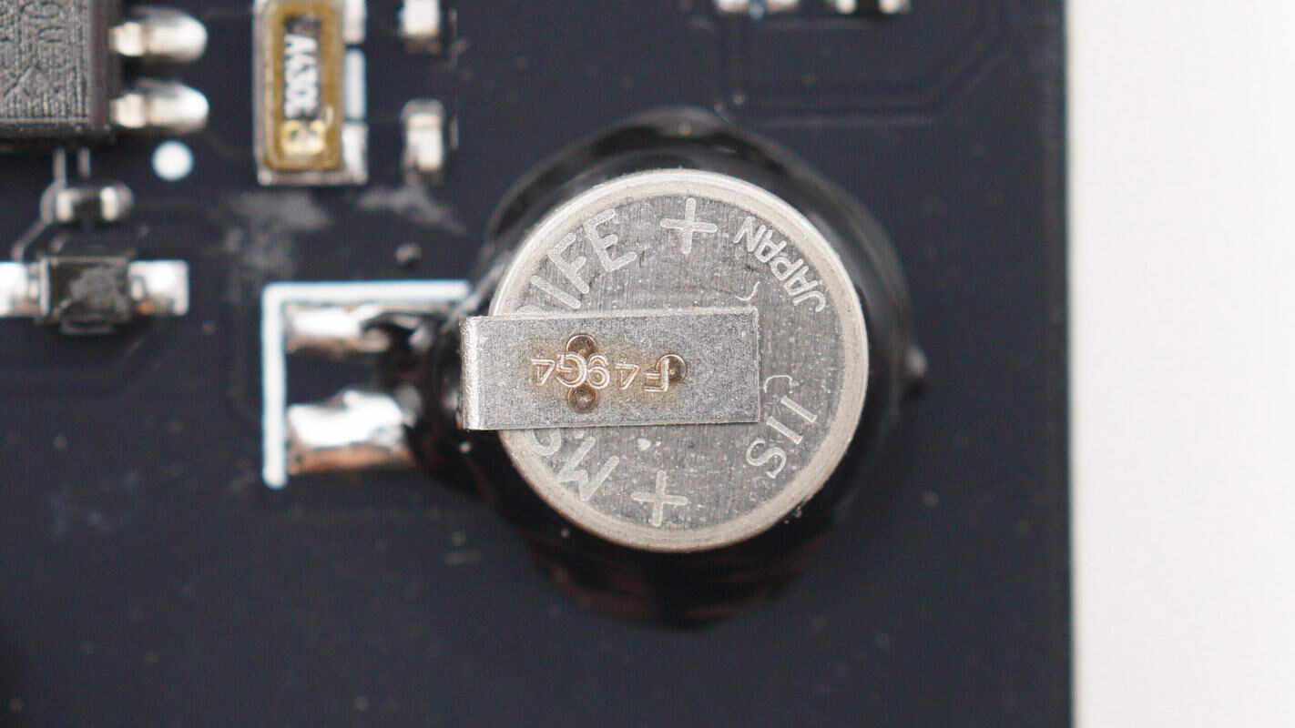

PCBA模块背面左下角设有时钟芯片。
时钟电池来自精工,型号MS621FE,为可充电锂电池,标称电压3V,容量5.5mAh。

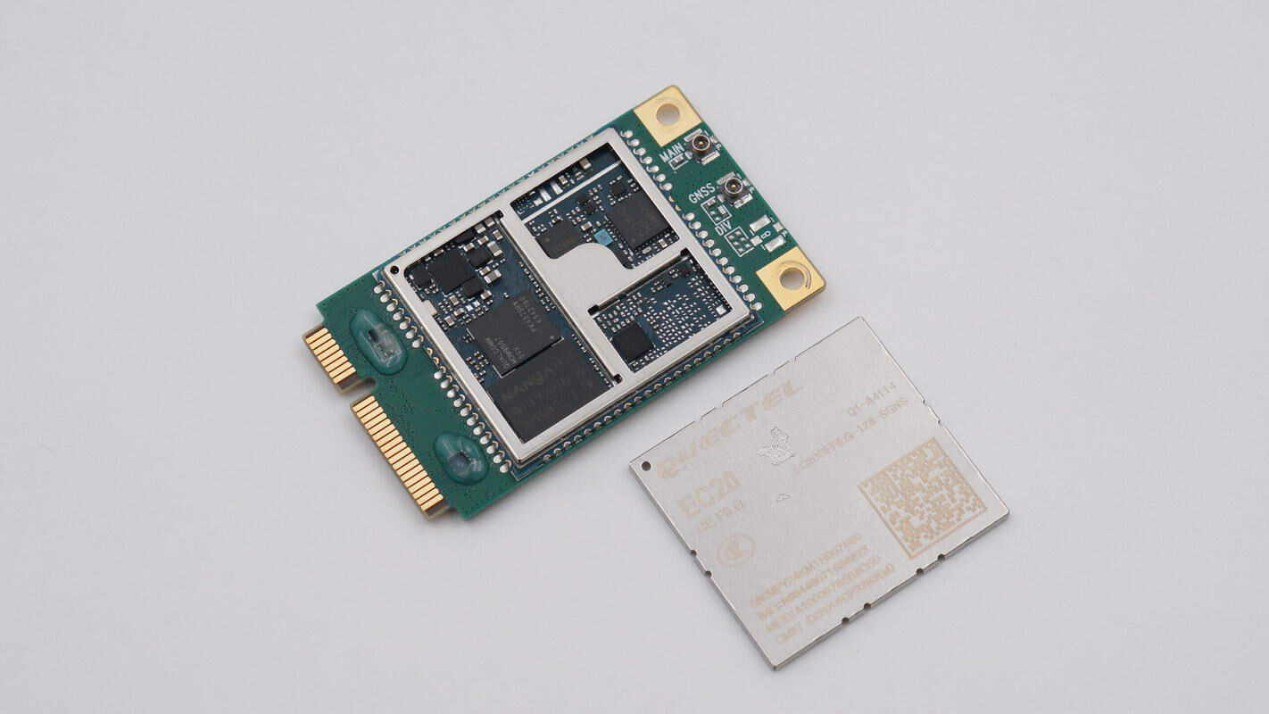

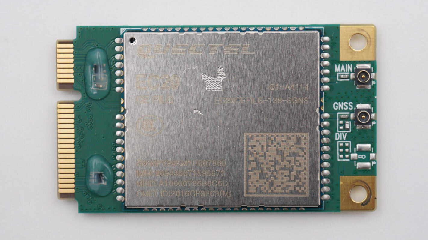

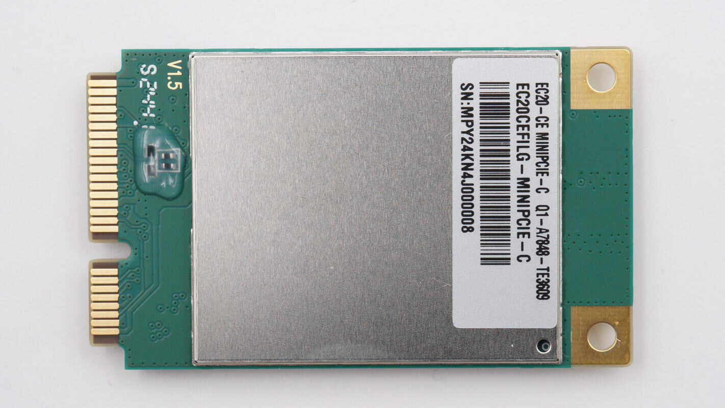

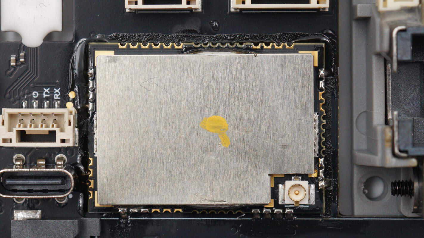

PCBA模块设有无线通信模块,来自移远,型号EC20CEFILG-MINIPCIE-C,为LTE Cat4模块,采用MINIPCIE接口,专为M2M和IoT应用设计,支持多种网络制式和多星座GNSS接收机。
无线通信模块背面设有屏蔽罩。

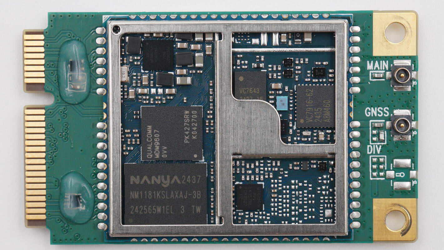

拆下无线通信模块正面的屏蔽罩。
无线通信模块内部为邮票板设计,在屏蔽罩内部左侧设有电源芯片,调制解调器和内存芯片,右侧设有收发器和前端模组。

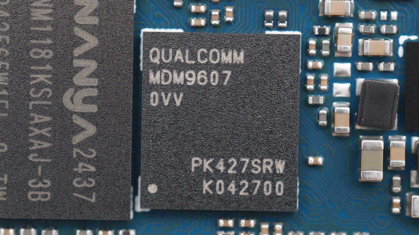

调制解调器芯片来自高通,型号MDM9607,为骁龙X5 LTE调制解调器,峰值下载速度150Mbps,峰值上传速度50Mbps。

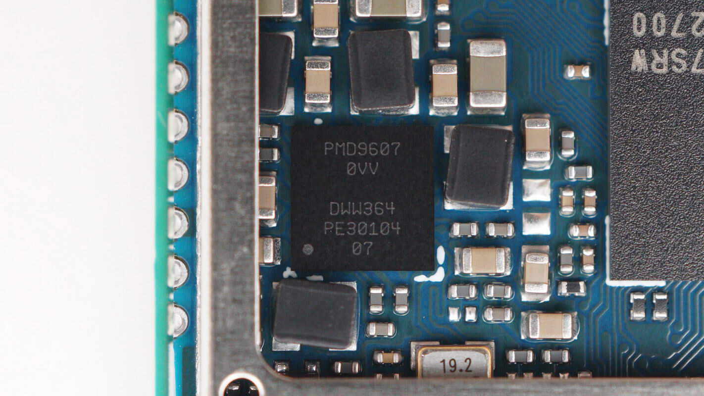

PMIC来自高通,型号PMD9607。

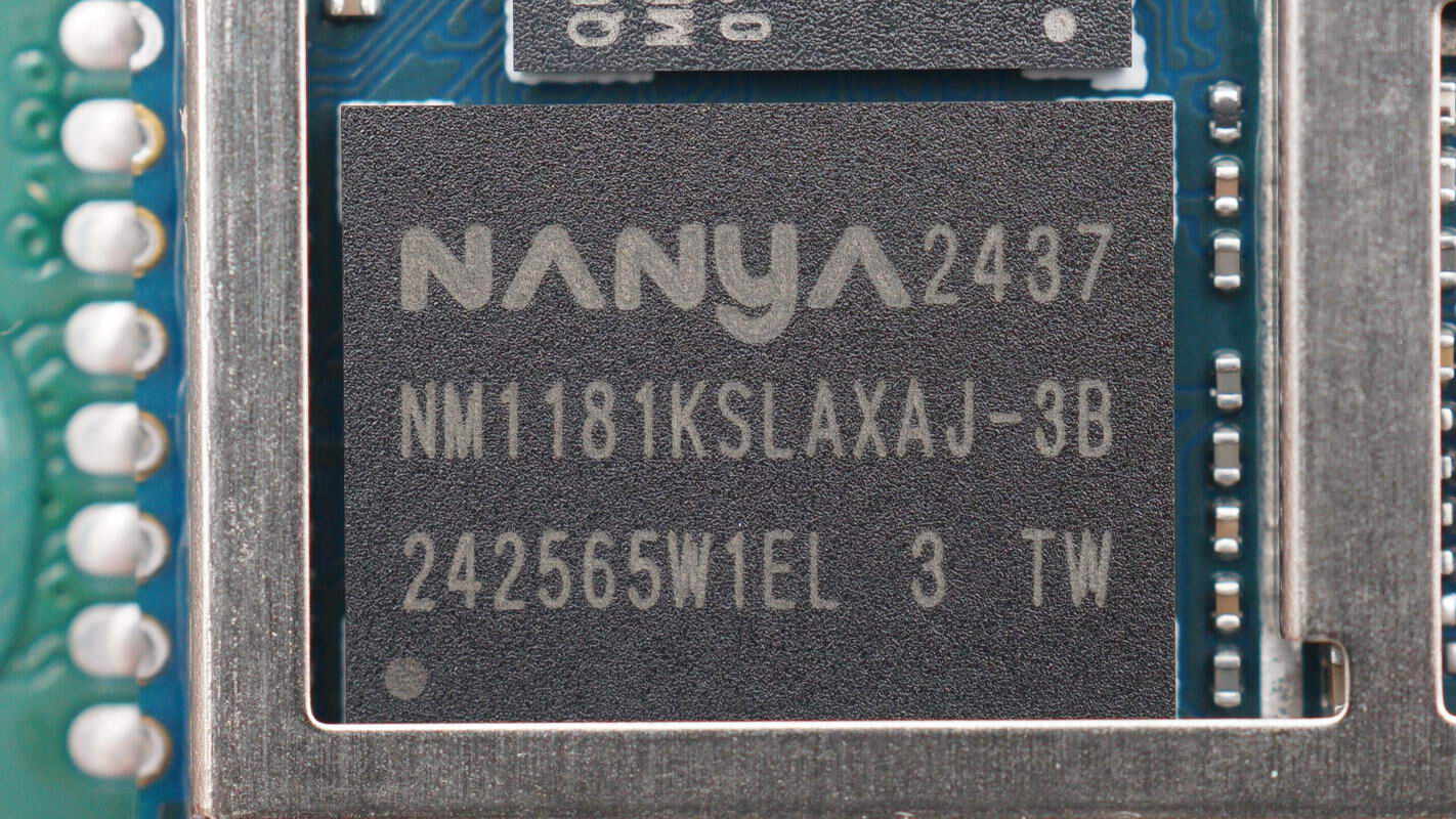

MCP芯片来自南亚,型号NM1181KSLAXAJ-3B,内置128MB SLC闪存和128MB LPDDR2内存,采用162-ball BGA封装。

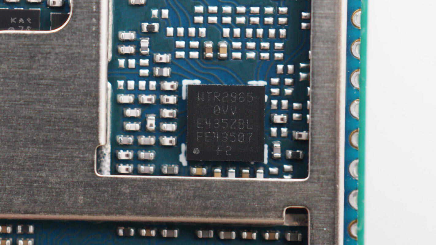

LTE收发器来自高通,型号WTR2965。

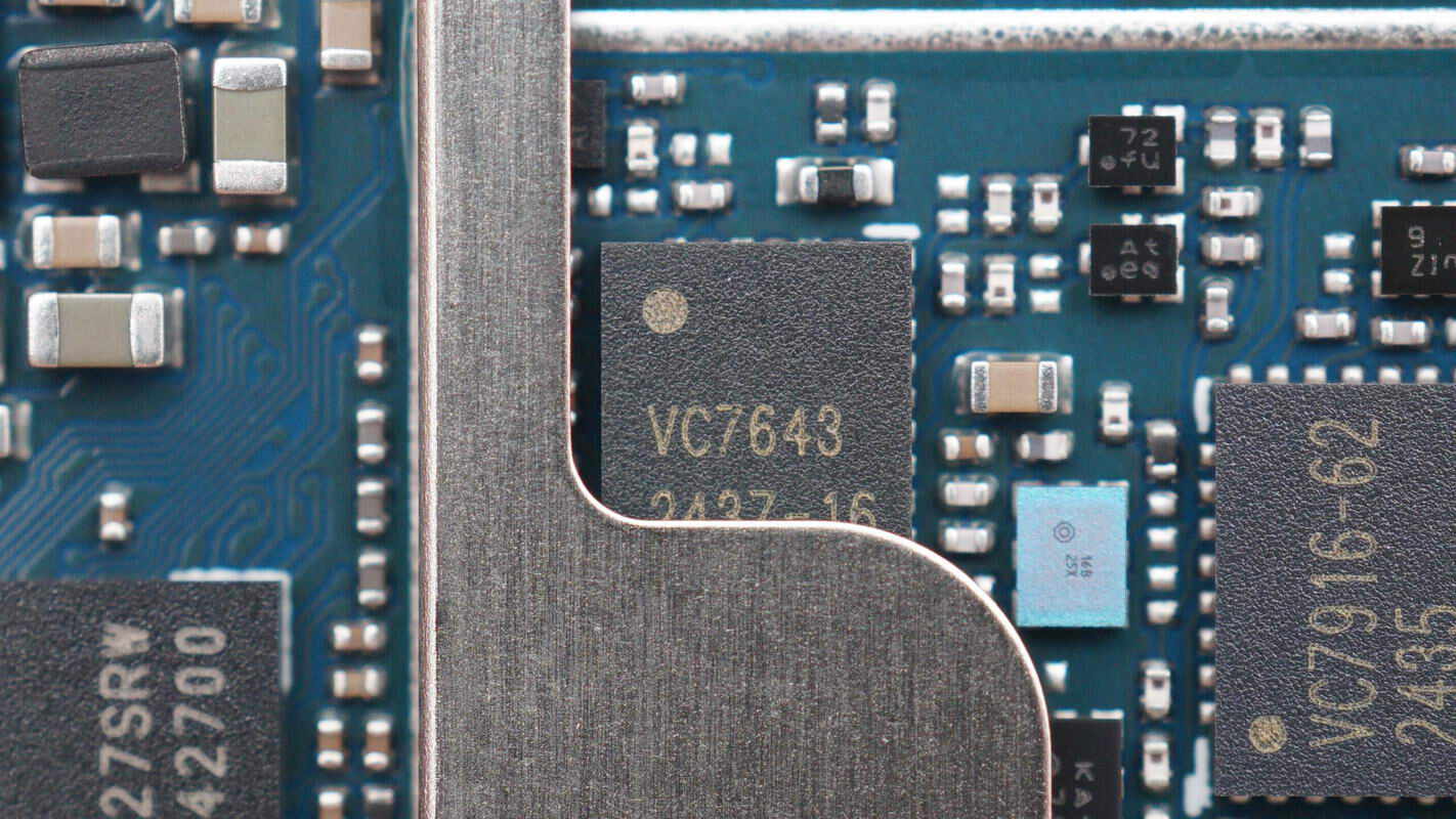

前端芯片来自唯捷创芯,型号VC7643-16,为多模式多波段放大器,用于3G和4G LTE应用。

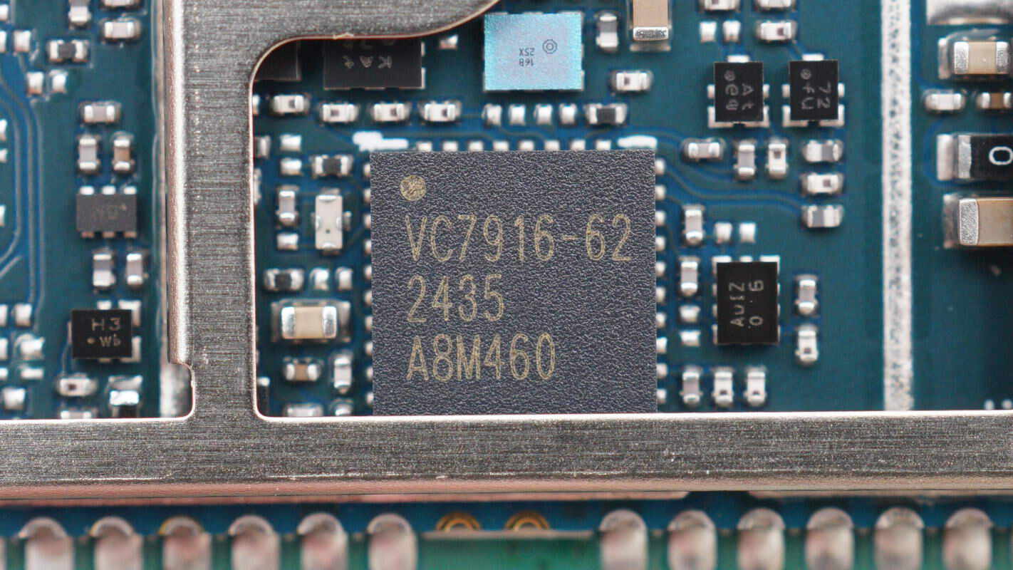

前端芯片来自唯捷创芯,型号VC7916-62,是一款四波段的高功率高能效前端模组,内置16路天线开关。

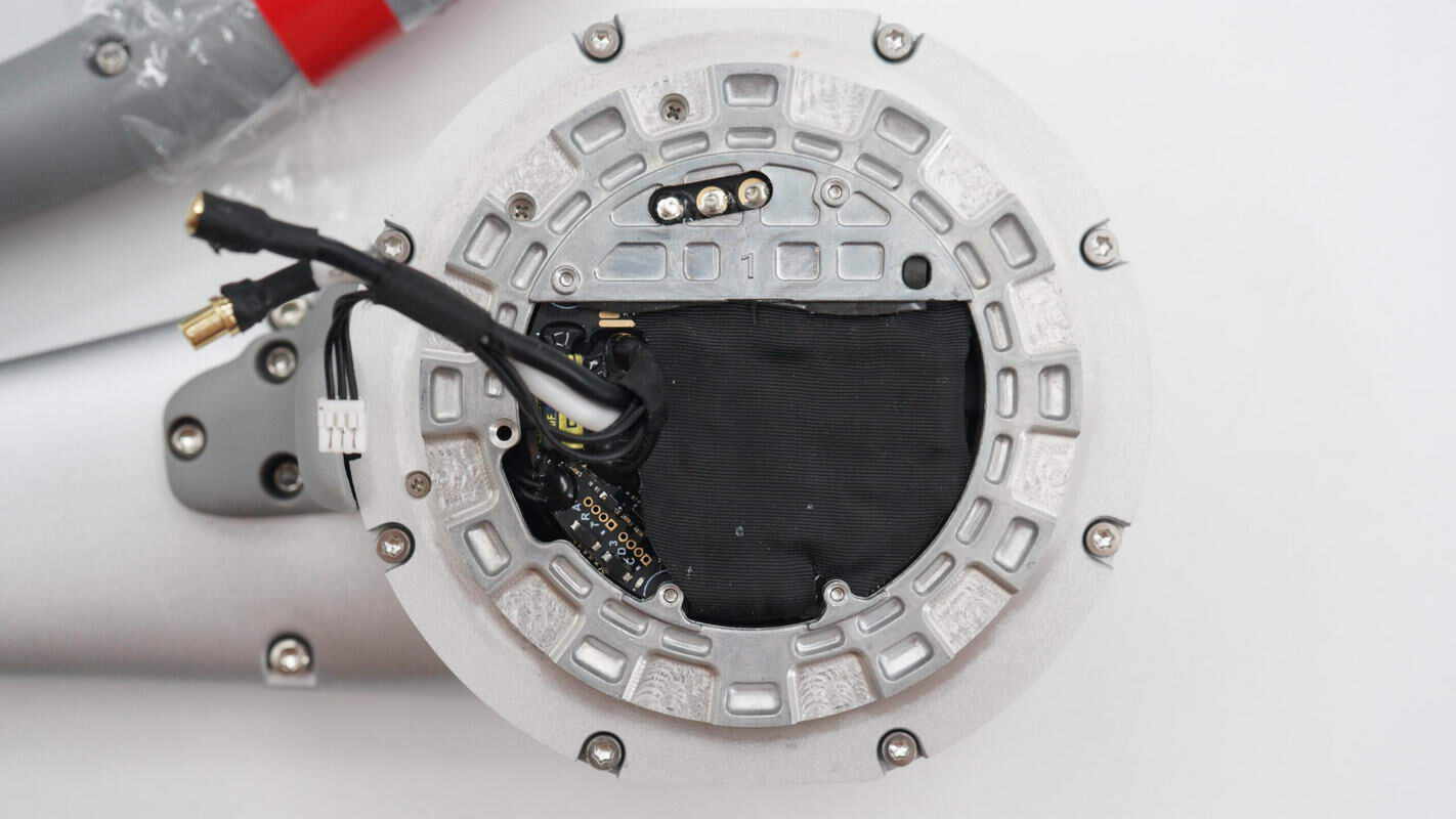

拧下固定螺丝,拆下固定狗腿的压片。

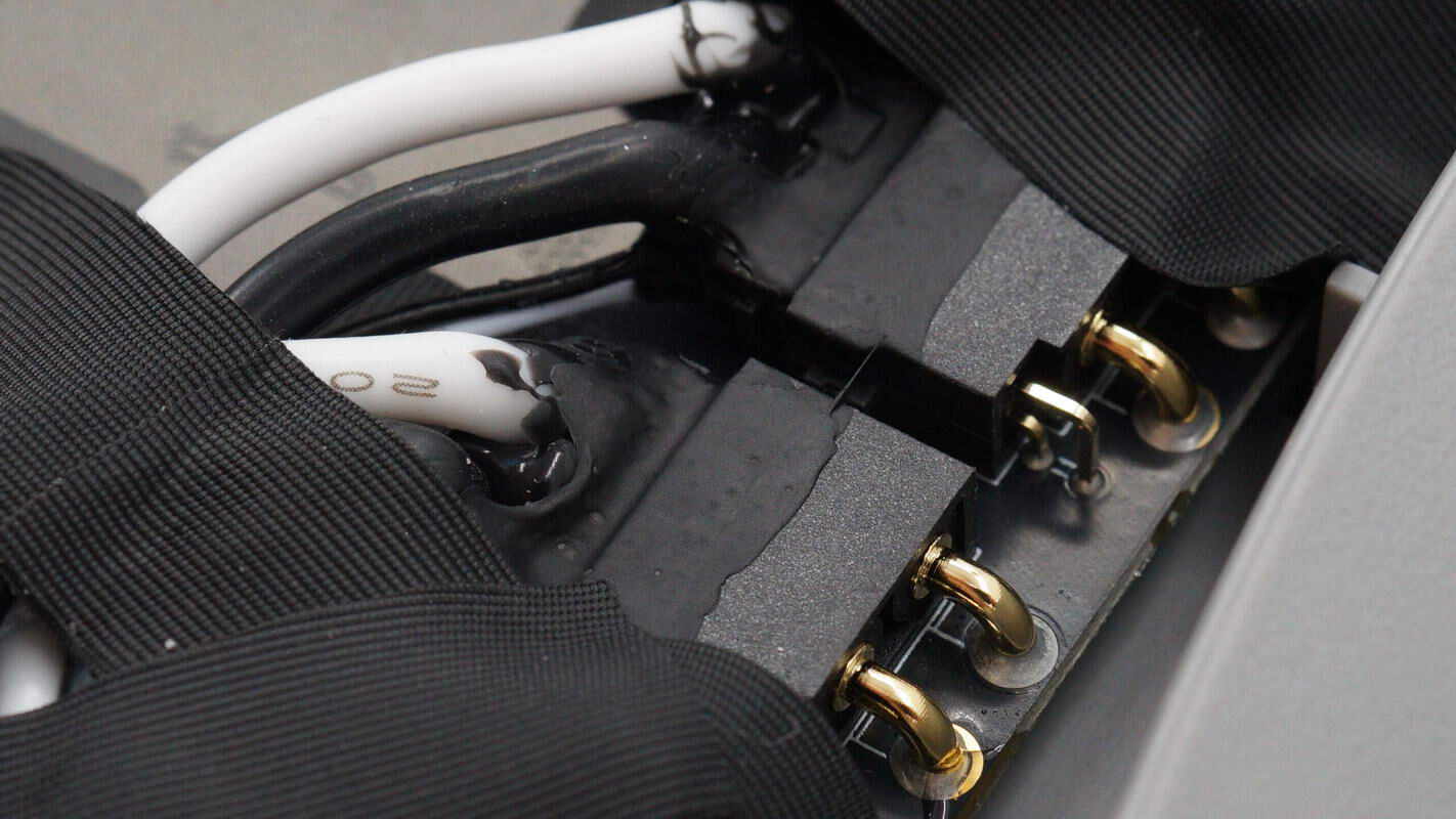

机器狗腿部与机身通过导线和连接器连接。
机器狗腿部连接导线和PCBA模块特写。
机身内部设有电源和信号线的连接插座。

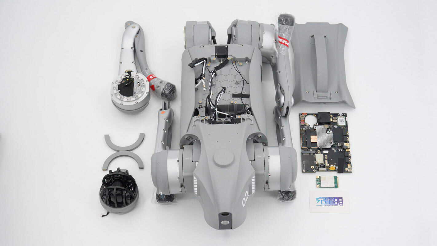

全部拆解一览,来张全家福。

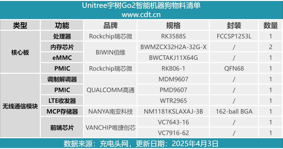

最后附上宇树Go2智能机器狗的核心器件清单,方便大家查阅。
宇树科技Go2智能机器狗采用狗身体形态,在机身前端设有激光雷达,摄像头和照明灯。狗腿部设有12个铝合金精密关节电机,可模拟狗的运动,并做出多种动作。机器狗采用锂电池组供电,并配有充电器。机器狗支持无线连接,支持图传,并可选配遥控器。
充电头网通过拆解了解到,宇树Go2机器狗在身体内部设有PCBA模块和电池组,其中PCBA模块设有核心板和无线通信模块,核心板设有热管散热器。核心板采用瑞芯微RK3588S芯片,为8+64G配置,采用佰维LPDDR4X内存和eMMC存储器。
蓝牙无线连接模块来自必联,无线通信模块来自移远,内部使用高通方案,支持4G LTE连接。PCBA模块元件型号均被打磨,无法获取信息。在PCBA模块表面涂有三防漆,用于防潮保护,内部连接器打胶加固,防止振动松脱。
