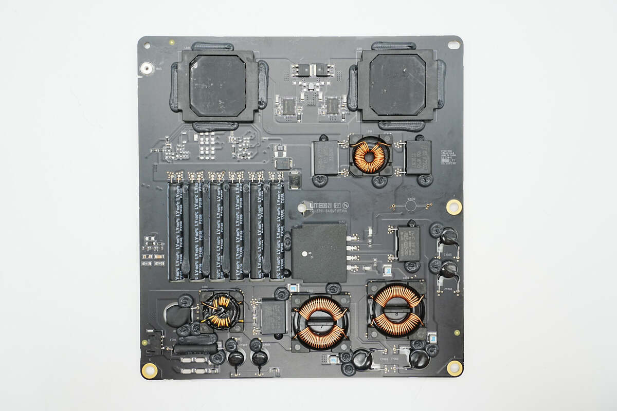

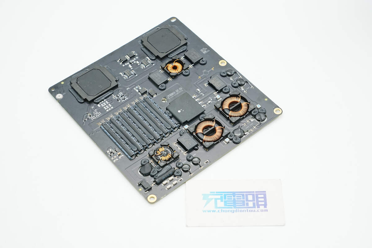

PFC模块正面一览,整体为黑色配色,元器件配合PCB镂空设计,降低厚度。

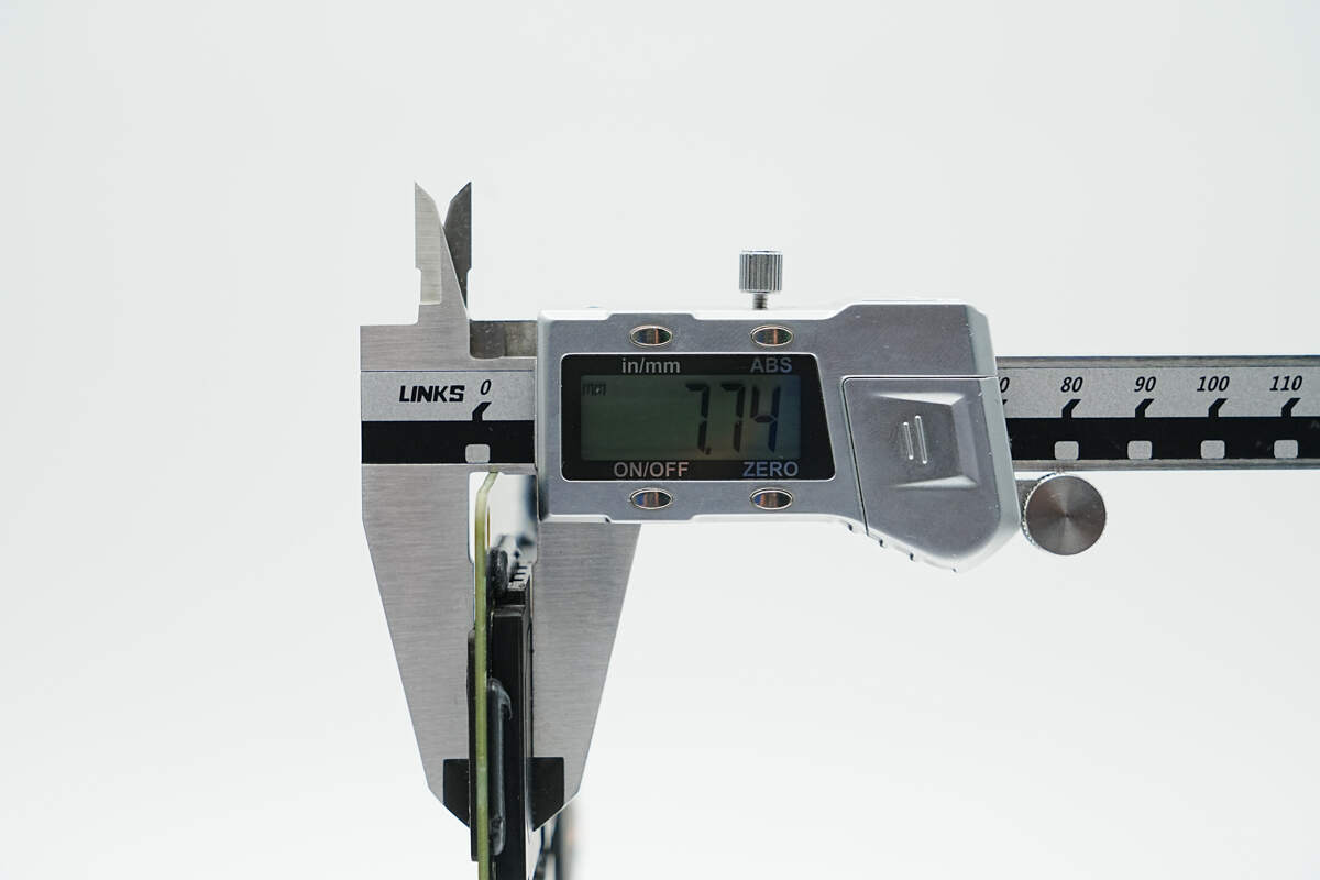

PFC模块厚度约为7.7mm。

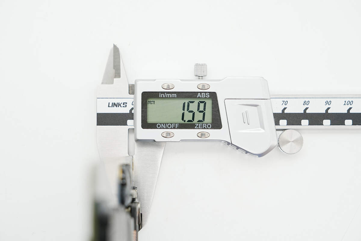

PCB板材厚度约为1.6mm。

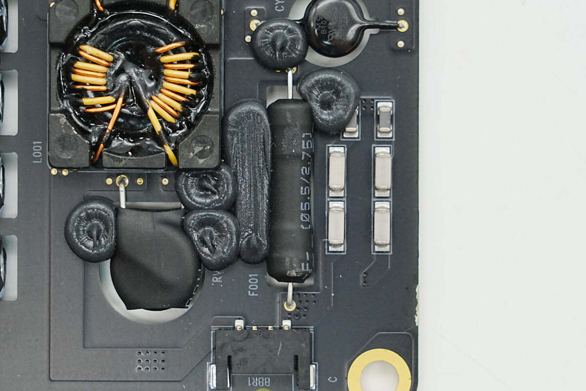

PFC模块正面一览,左下角为电源输入端,设有连接器,保险丝,压敏电阻,右侧设有安规X2电容,共模电感和Y电容。中间左侧位置为高压滤波电容,中间位置为整流桥。右侧位置为滤波电容和滤波电感。在上方左右两侧为PFC升压电感,上方中间位置为PFC开关管和PFC整流管。
PFC模块背面一览,保险丝,安规电容,共模电感,滤波电感,滤波电容等元件位置镂空降低厚度。背面上方右侧位置设有PFC控制器,右侧边缘设有输出接线端子。

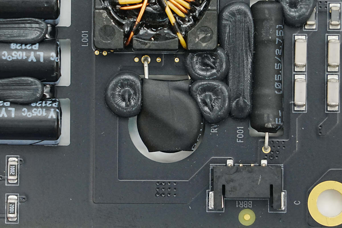

输入端保险丝外套热缩管绝缘,并打胶加固。
压敏电阻外套热缩管绝缘,用于吸收过压浪涌。

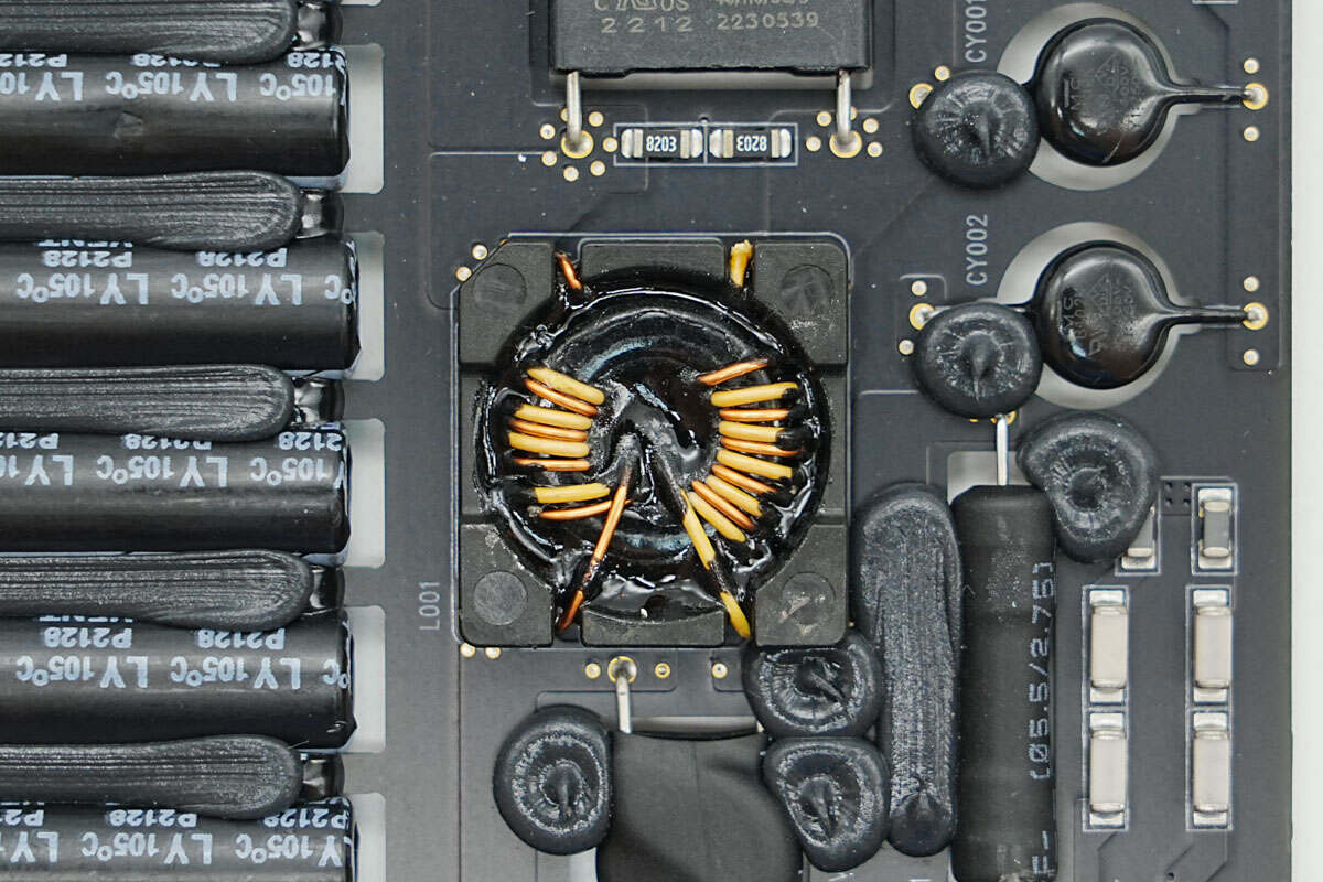

共模电感采用漆包线和绝缘线绕制,并设有支架绝缘。

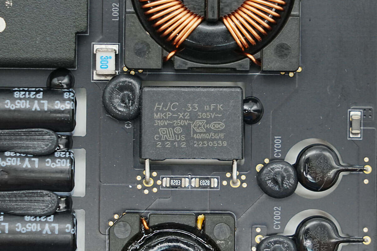

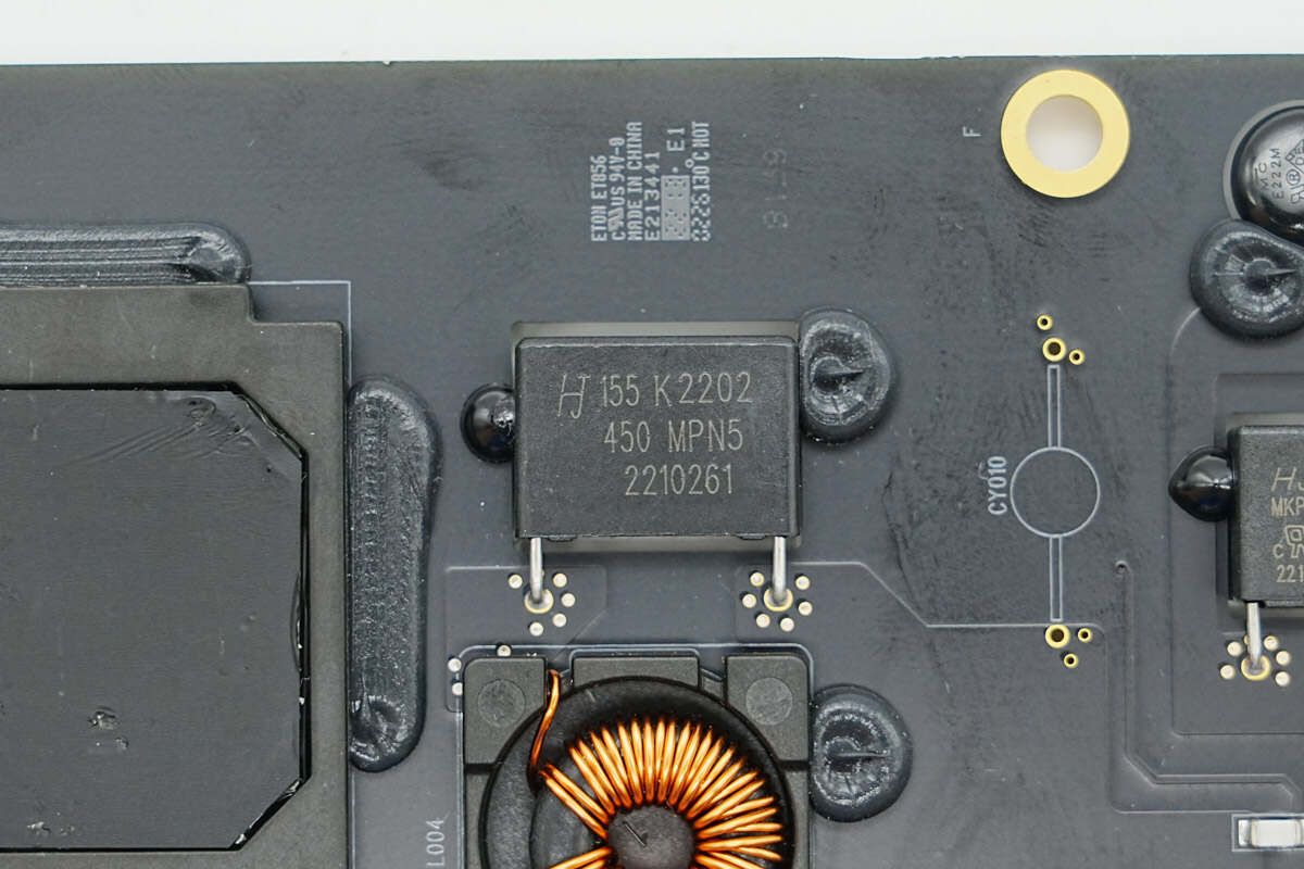

安规X2电容来自华容,规格为0.33μF,通过胶水粘贴固定。
两颗黑色插件Y电容特写。

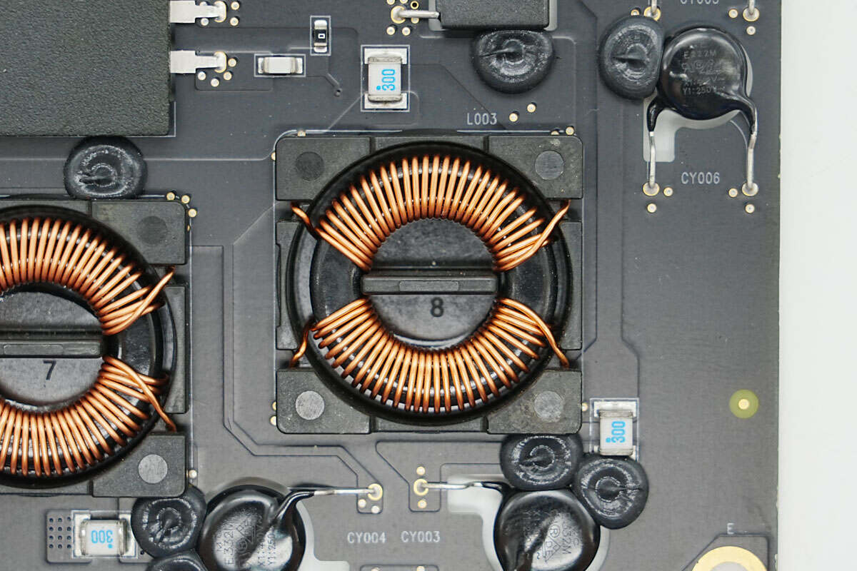

共模电感采用磁环绕制,底部设有塑料绝缘外壳。

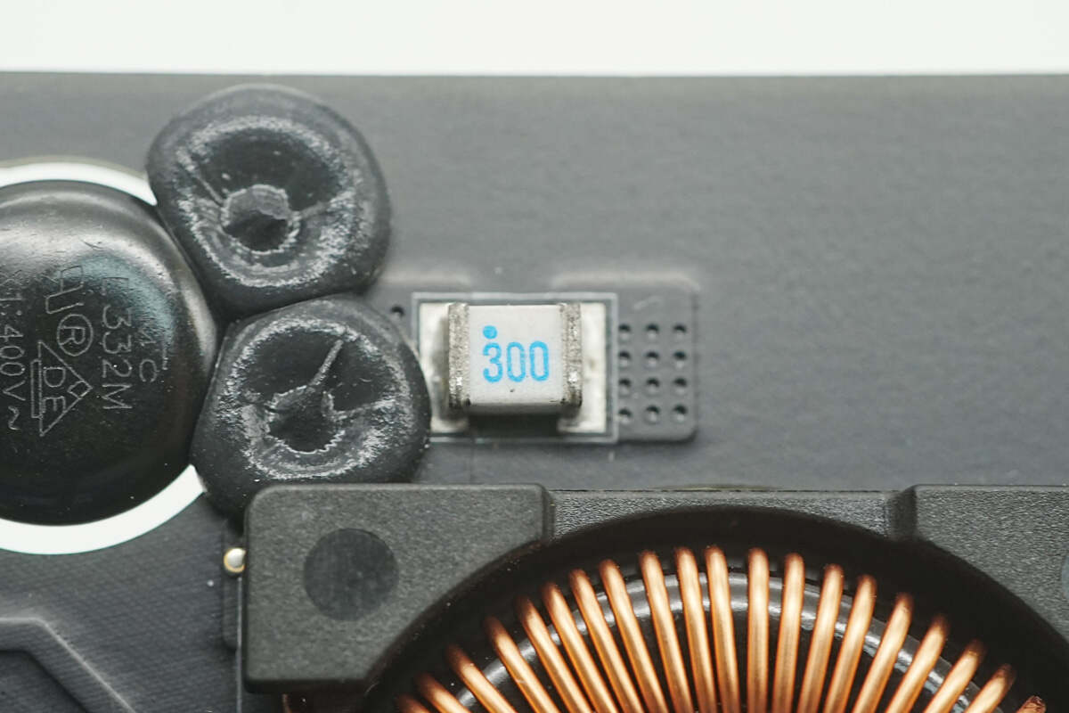

共模电感两侧设有贴片气体放电管,用于吸收过压浪涌。

另一颗共模电感结构相同。
共模电感两侧同样设有贴片气体放电管。

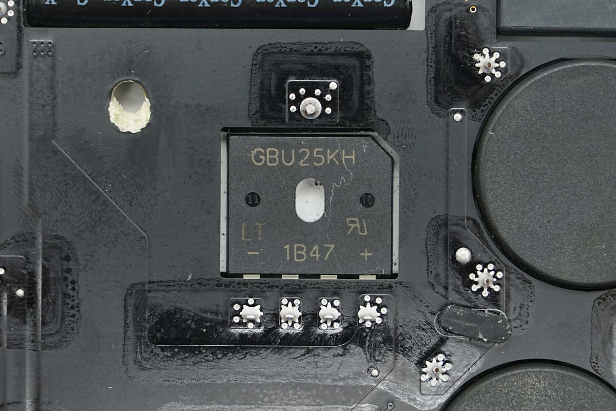

整流桥来自达尔,型号GBU25KH,规格为800V 25A,采用GBU封装。

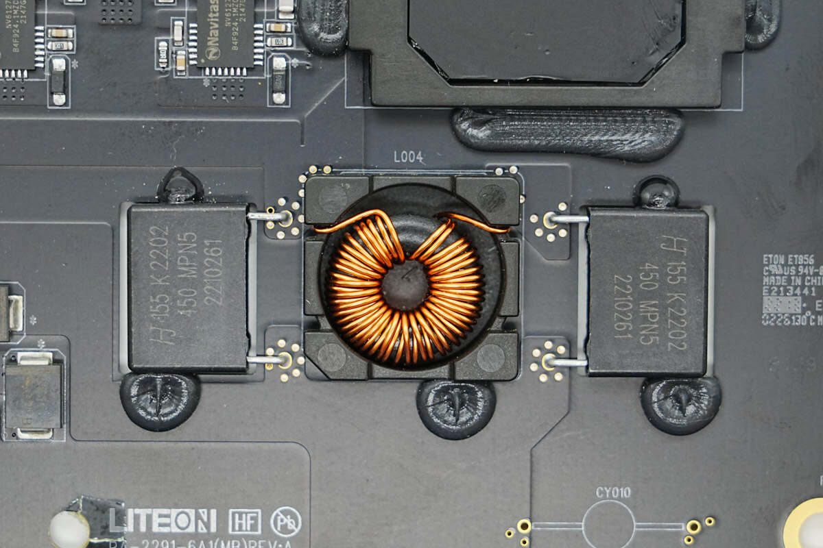

整流输出磁环滤波电感和两颗滤波电容特写。

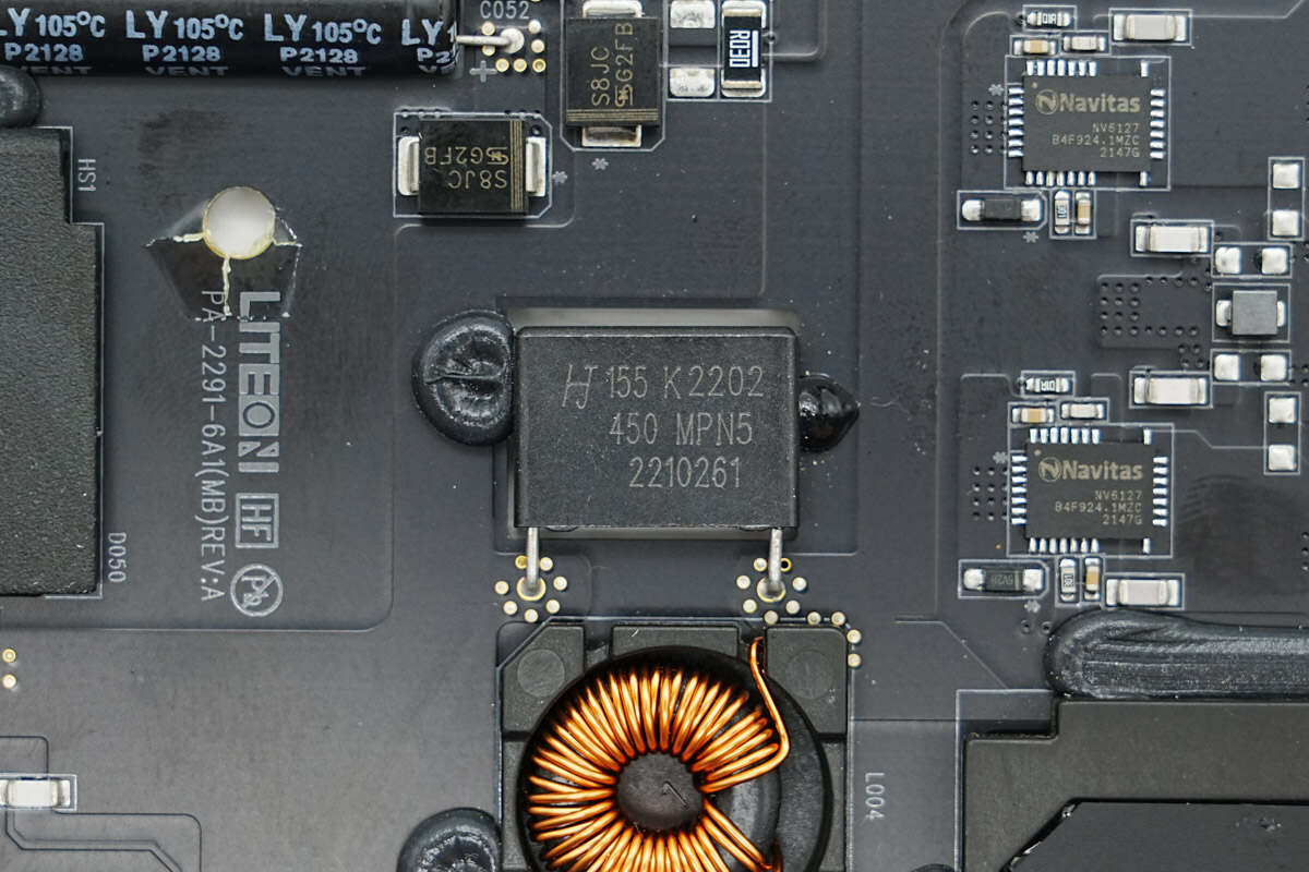

薄膜滤波电容来自华容,规格为1.5μF450V。
另一颗滤波电容规格相同。

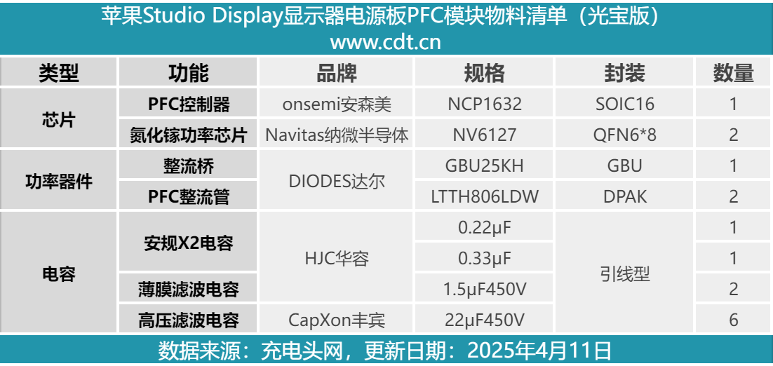

PFC控制器来自安森美,型号NCP1632,为交错式PFC结构,芯片采用临界导通模式运行,内部集成双MOS驱动器,180°相移交替工作,大幅减少电流纹波,采用SOIC16封装。

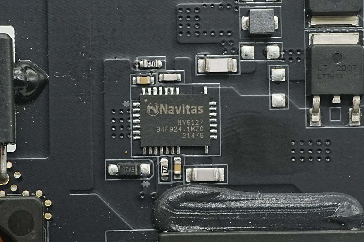

在两颗PFC电感中间设有PFC开关管和PFC整流管,由于PFC电路为交错结构,对应PFC电感,PFC开关管和PFC整流管均为两路。
PFC开关管来自纳微半导体,为NV6127氮化镓功率芯片,为NV6117的散热增强版本,具备更好的散热性能。芯片内部集成650V耐压,125mΩ导阻的氮化镓开关管,集成的驱动器支持10-30V供电电压,支持2MHz开关频率,适用于开关电源适配器,无线充电,微型太阳能逆变器,服务器等应用场合,采用QFN6*8mm封装。

PFC整流管来自达尔,型号LTTH806LDW,为超快恢复二极管,规格为600V 8A,采用DPAK封装。

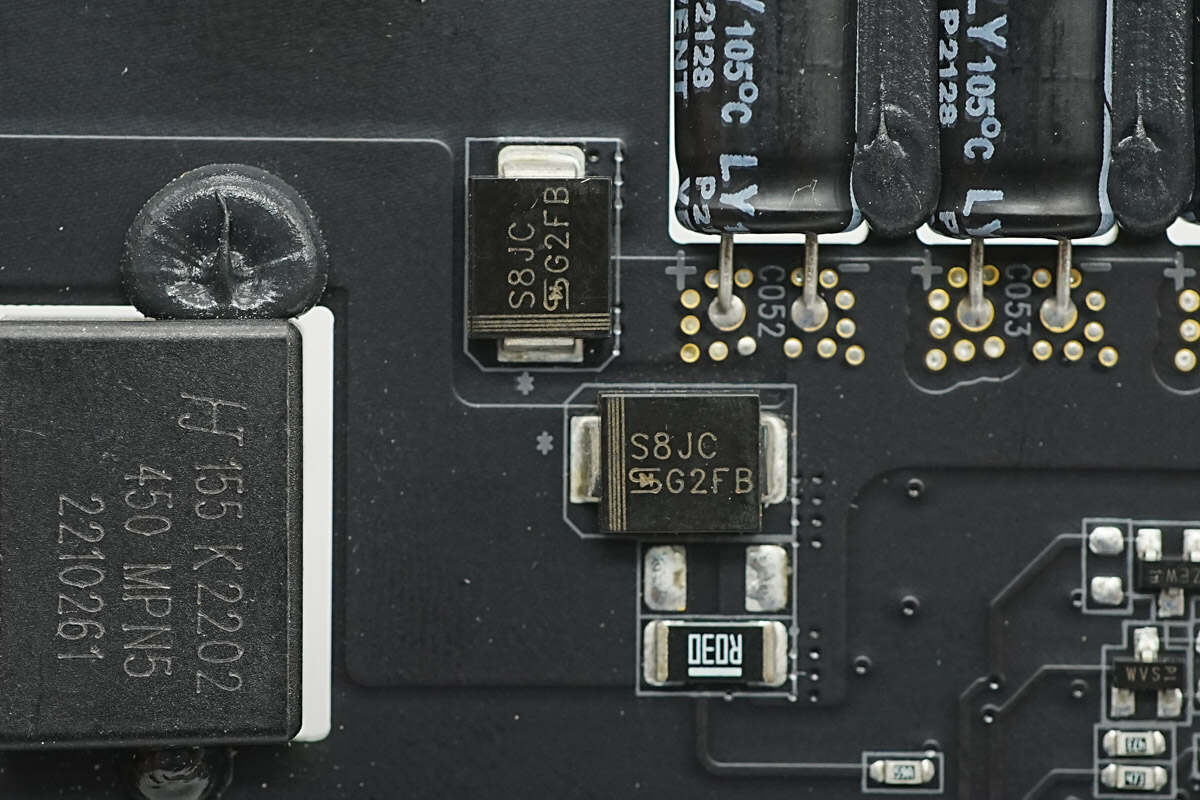

两颗台半S8JC二极管用于PFC旁路,规格为8A 600V,采用SMC封装。

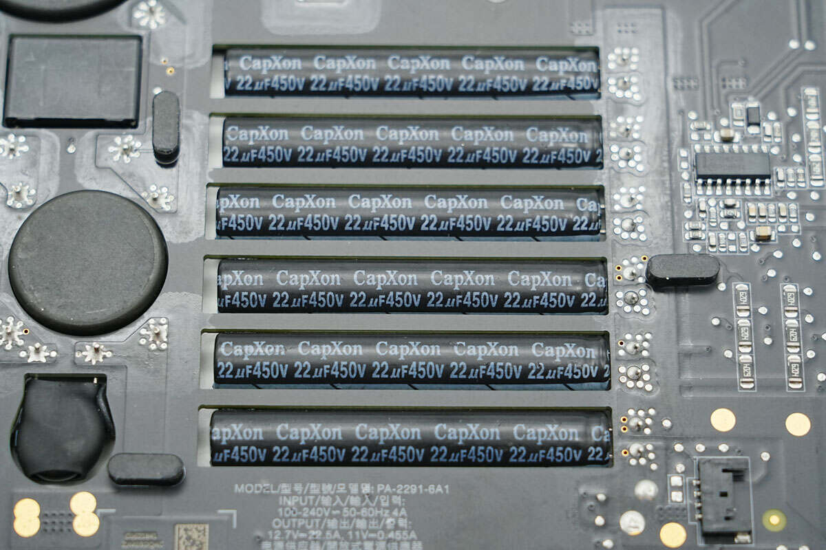

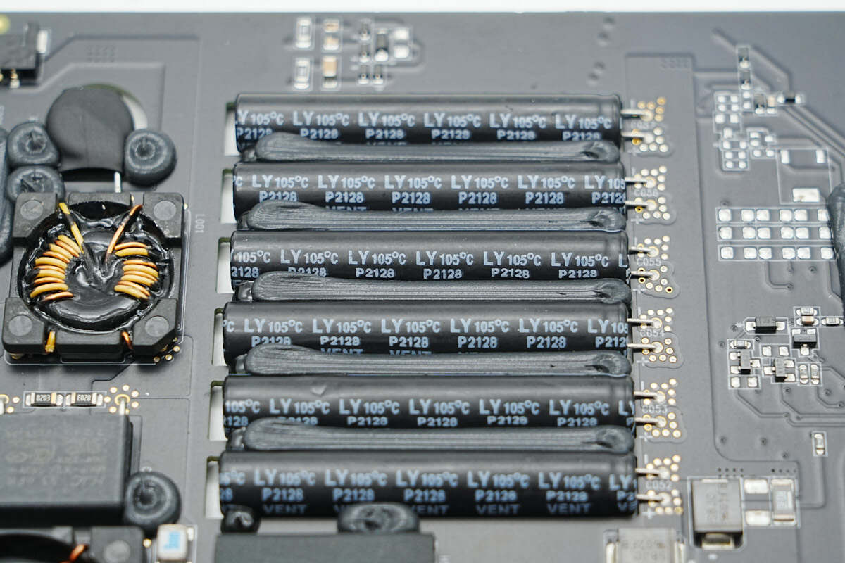

PCB镂空设置高压滤波电容,来自丰宾,为LY系列长寿命电解电容,规格为22μF450V,六颗并联。
滤波电容之间打胶加固。

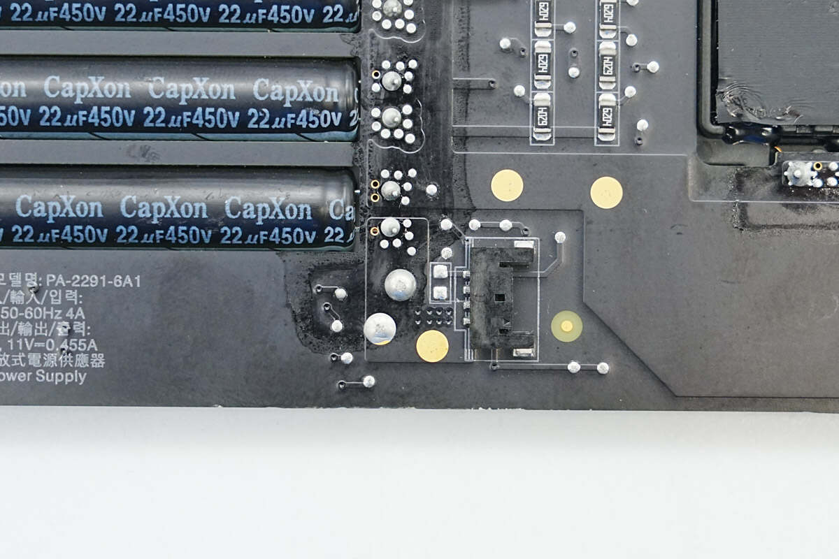

PFC模块正极输出端子特写。
PFC模块负极输出插座特写。

充电头网本次拿到的PFC模块为光宝版,PFC模块为交错设计,使用安森美NCP1632控制器搭配两颗纳微半导体NV6127氮化镓功率芯片和达尔LTTH806LDW快恢复二极管用于PFC升压。借助第三代半导体氮化镓性能优势,提升转换效率,并降低散热需求。
交流输入端设有压敏电阻进行过压保护,并设有气体放电管吸收过压浪涌。模块使用的薄膜电容来自华容,滤波电解电容来自丰宾。整体用料均为国际知名品牌,元器件通过打胶加固,整体结构稳定可靠。
