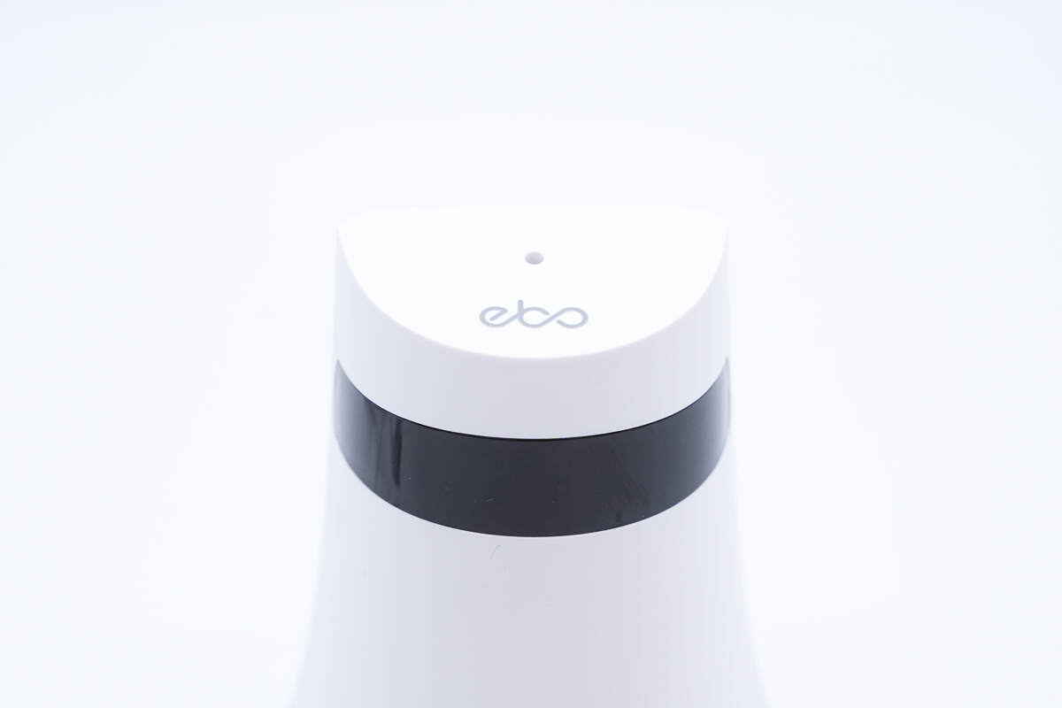

机器人为不倒翁设计,设有黑色装饰条,内部隐藏红外接收头,底部设有传动轮组。

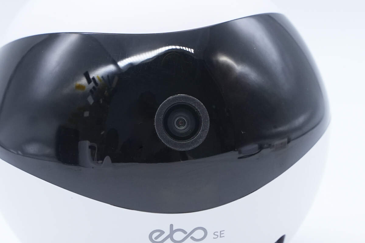

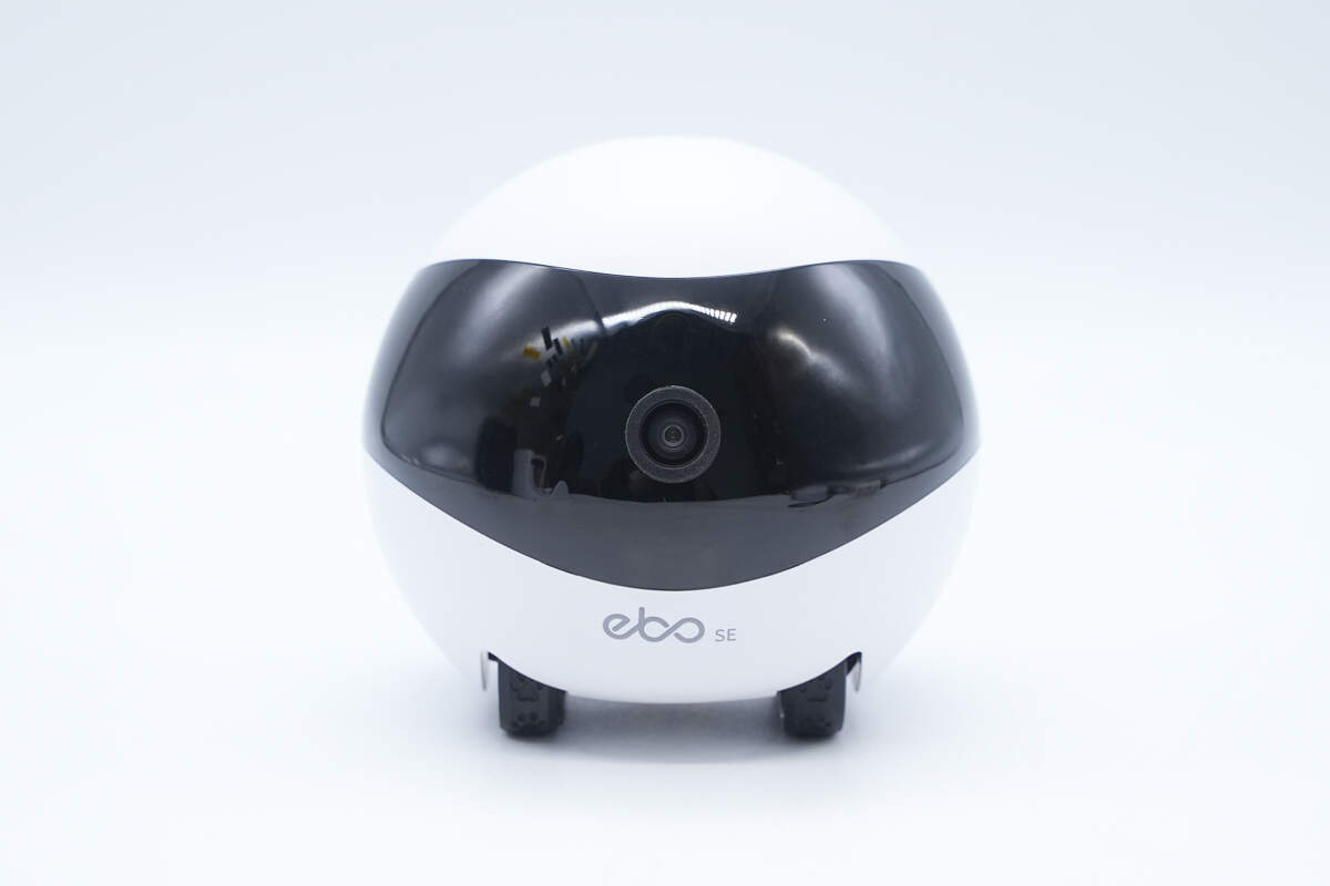

机器人前部设有摄像头。
机器人前部摄像头特写。

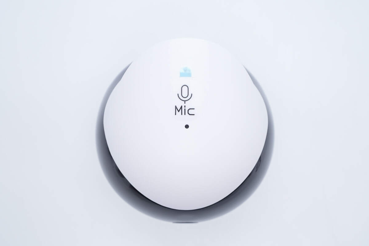

在机器人顶部设有麦克风标识和麦克风开孔。

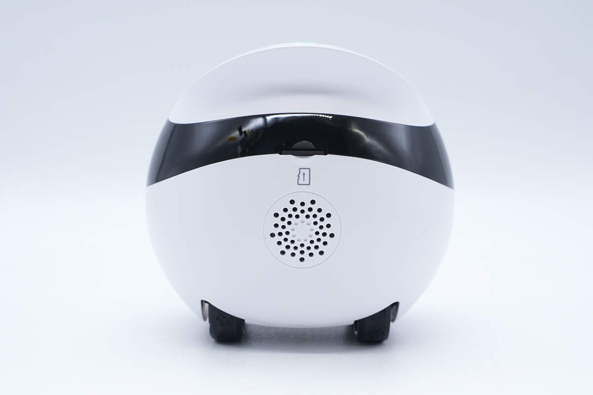

机器人背面设有TF卡槽和扬声器开孔。

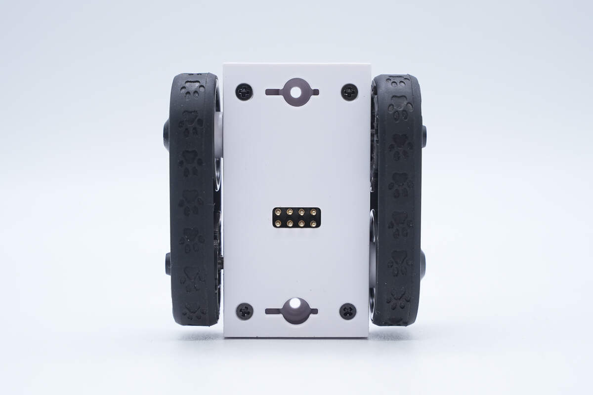

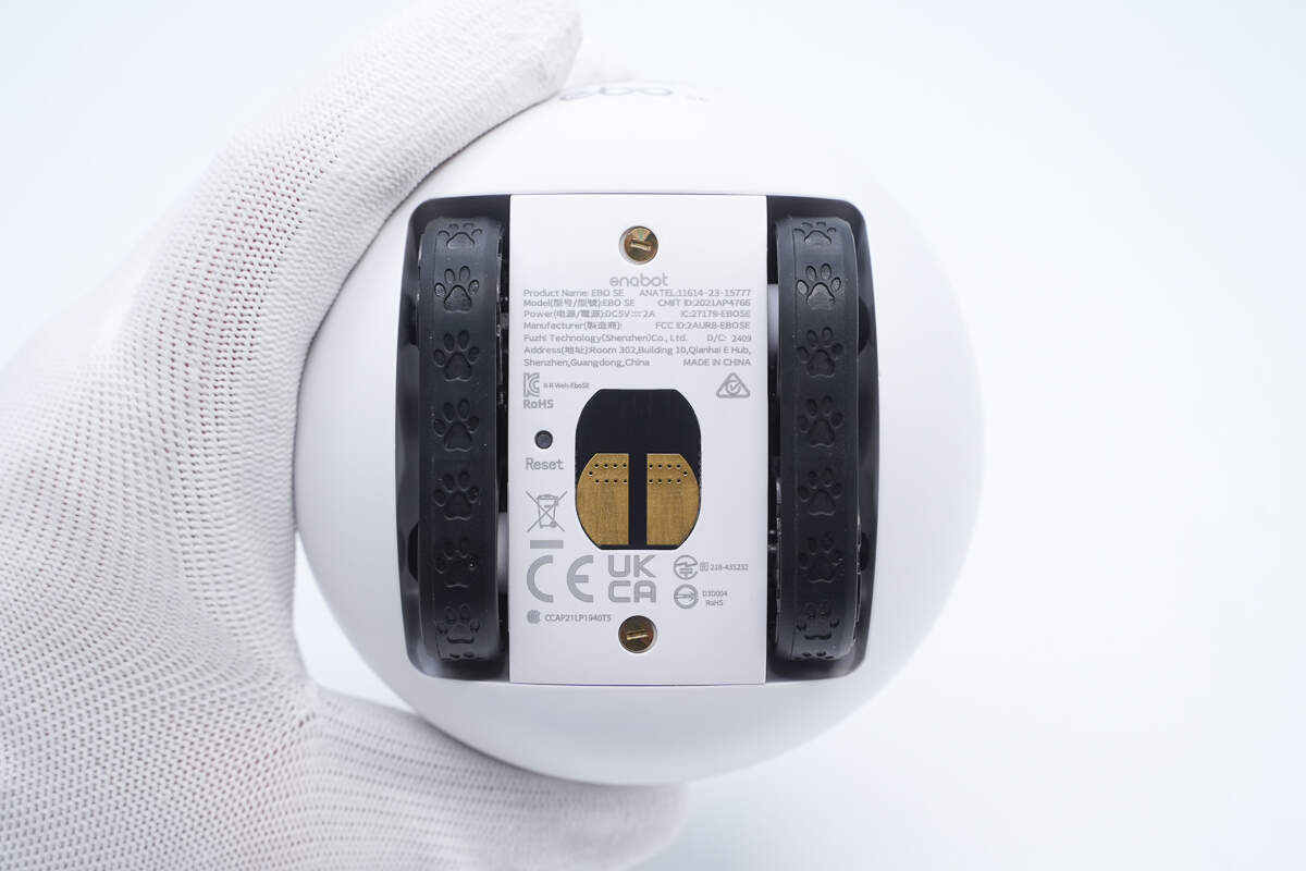

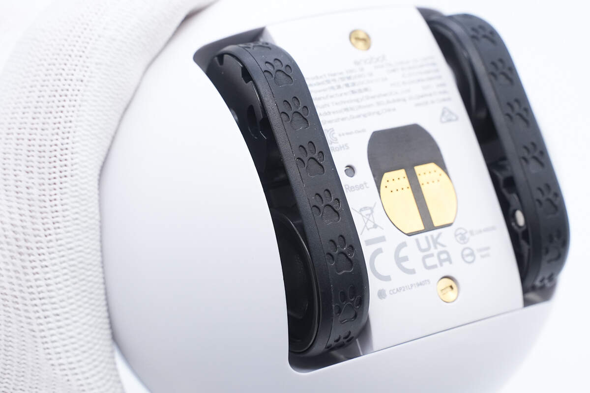

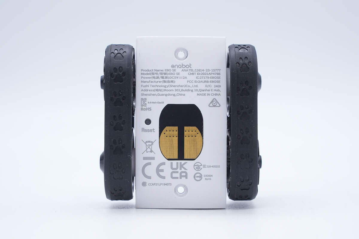

在机器人底部设有传动轮组。
传动履带印有狗爪图案。

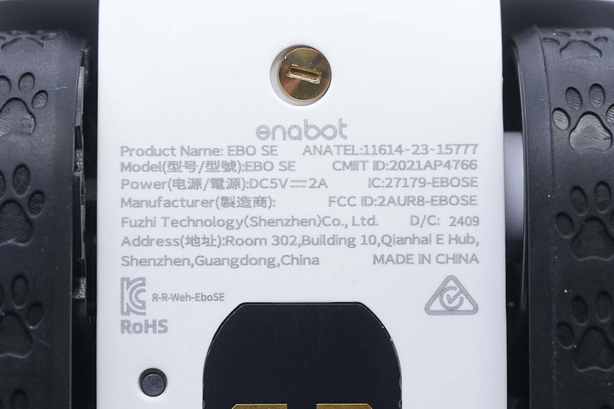

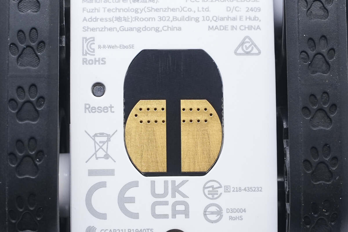

传动轮组印有产品型号和电源输入等信息,上方设有固定螺丝。
复位按键特写。
机器人充电触点特写。

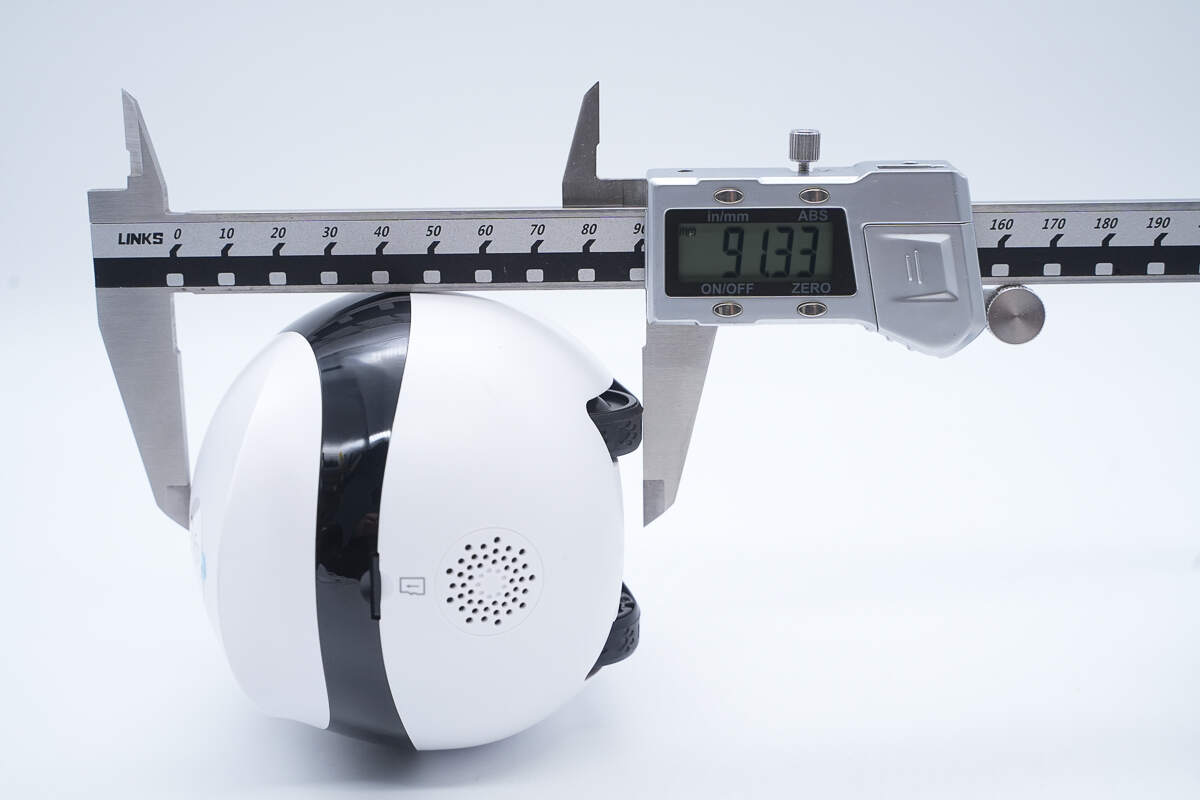

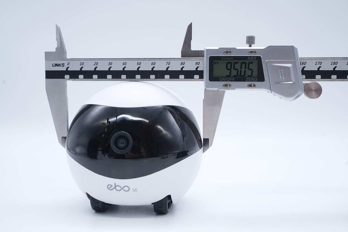

测得机器人机身直径约为95mm。
机器人高度约为91.3mm。

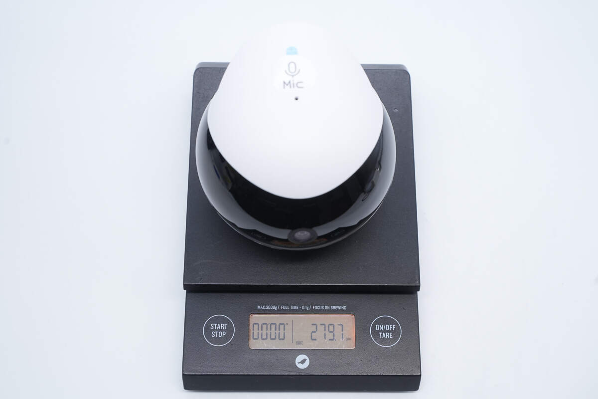

测得机器人重量约为280g。

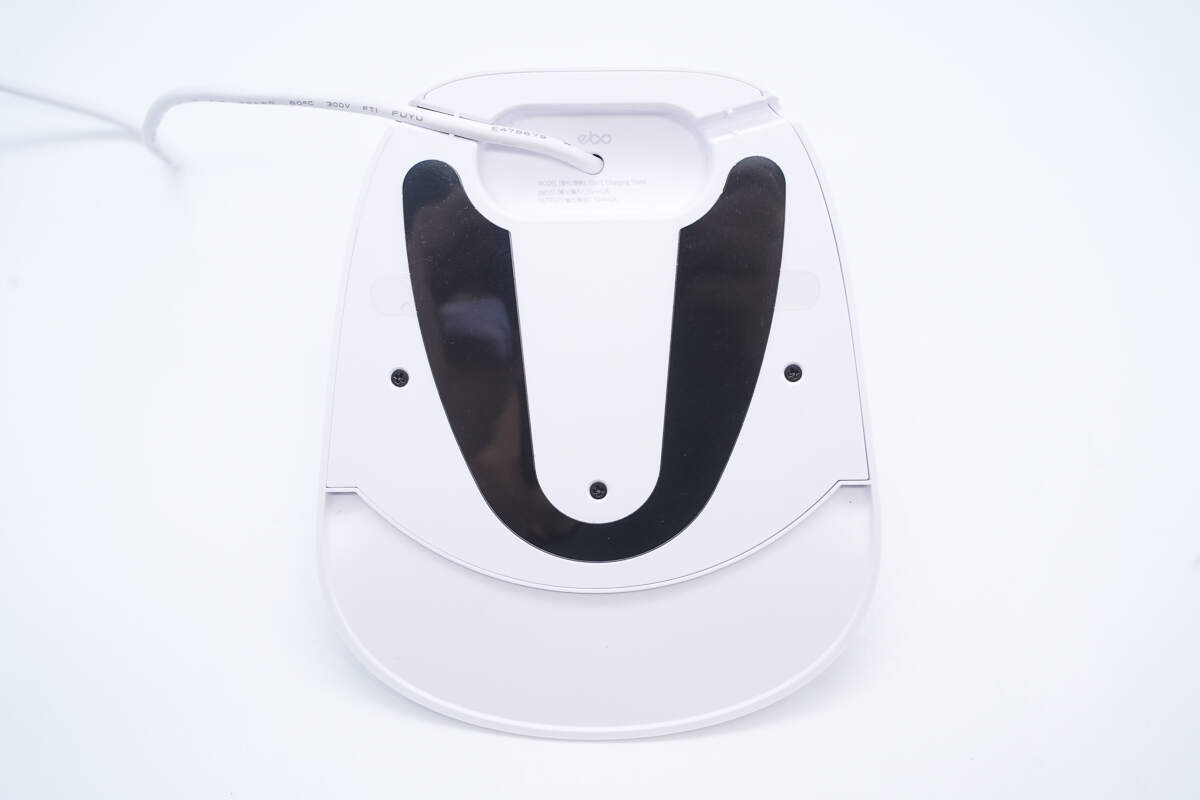

充电底座背面设有胶垫用于粘贴定位。

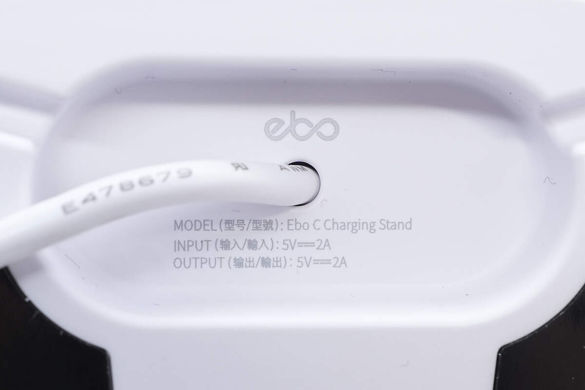

充电底座印有型号Ebo C Charging Stand,输入输出规格均为5V2A。
充电底座设有凹陷用于穿过电源线。

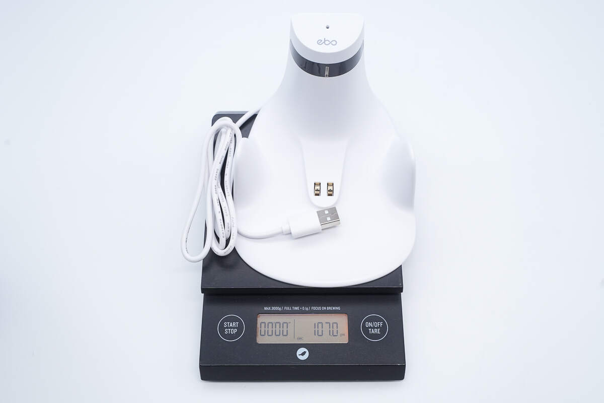

测得充电底座重量约为107g。

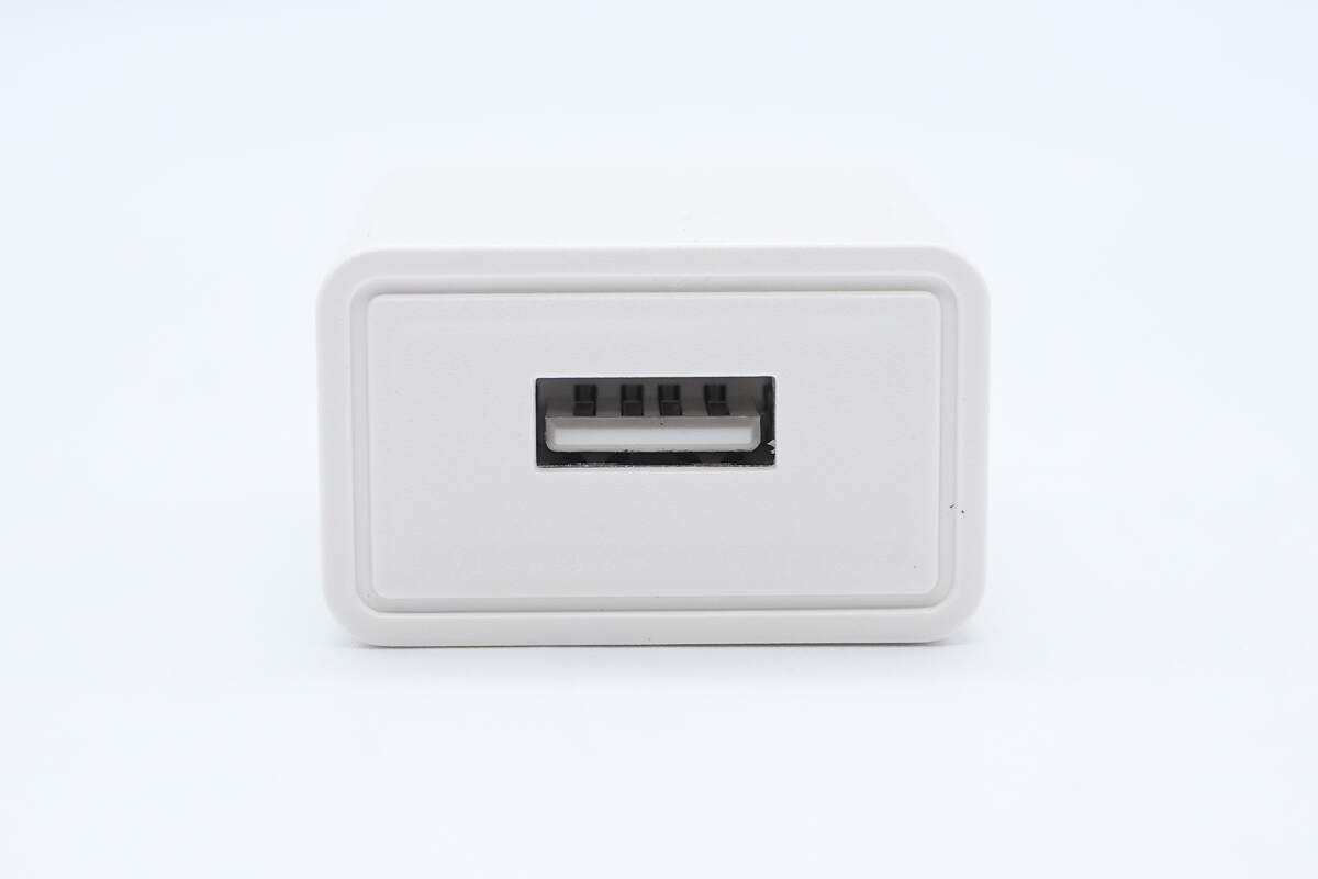

机器人附带USB充电器,为国标两脚插头。
充电器来自飞天鹰,支持100-240V输入,输出为5V2A。
充电器设有USB-A接口。

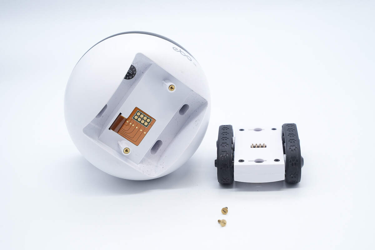

首先拧下固定螺丝,拆下机器人底部的传动轮组。
传动轮组为独立的结构,便于拆卸清理。

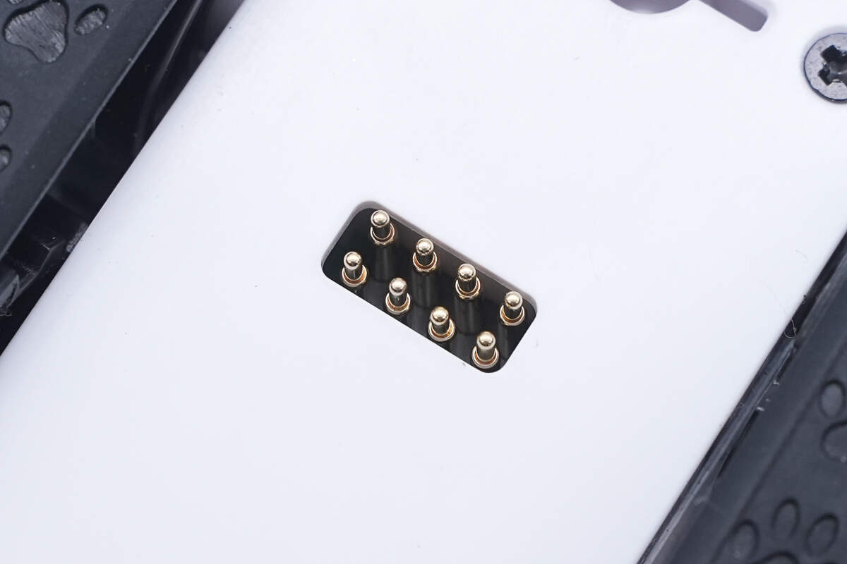

传动轮组另一面设有弹簧顶针用于连接机身。
连接机身的弹簧顶针特写。

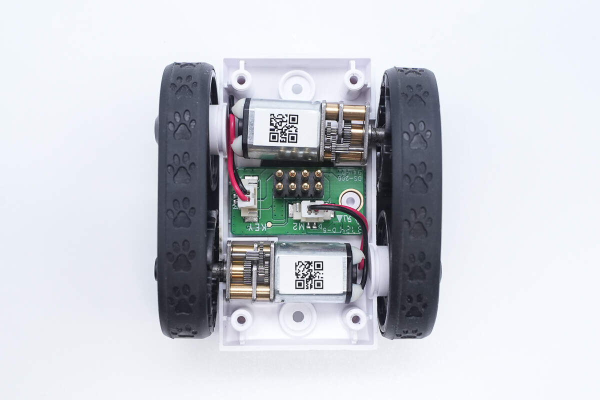

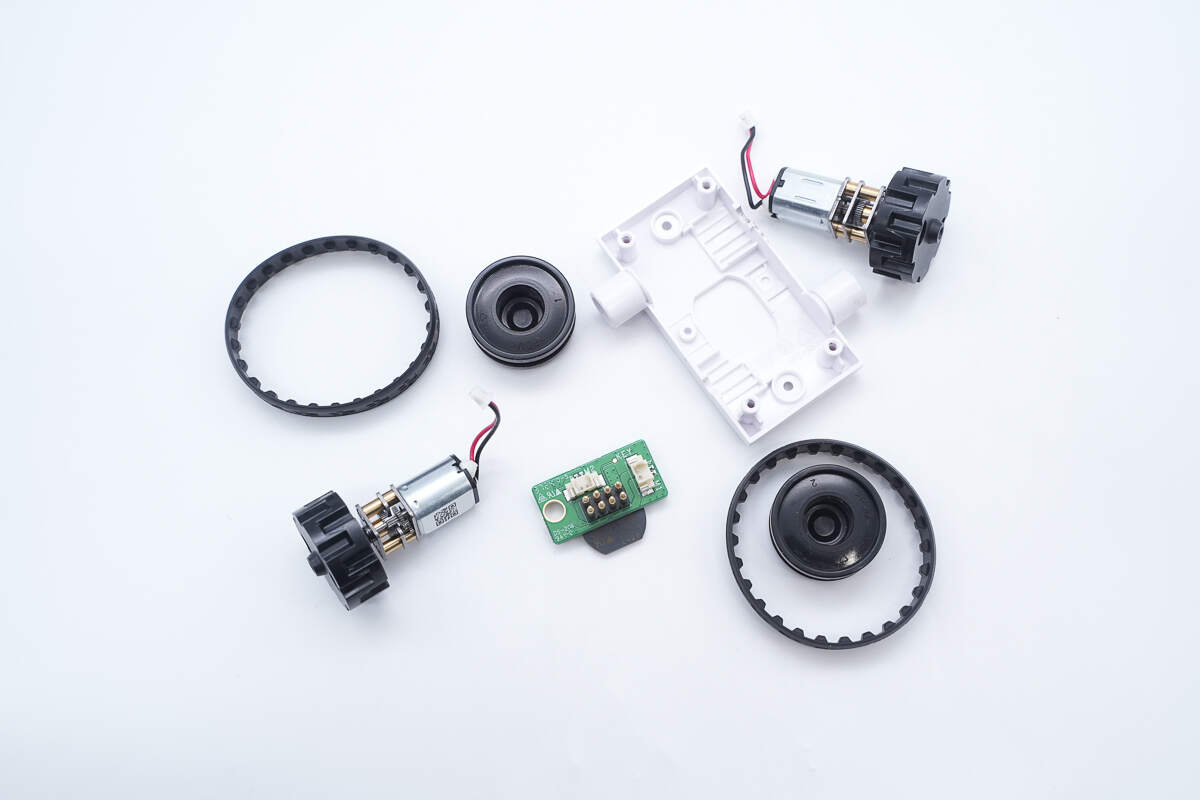

拧下外壳的固定螺丝,拆开传动轮组。

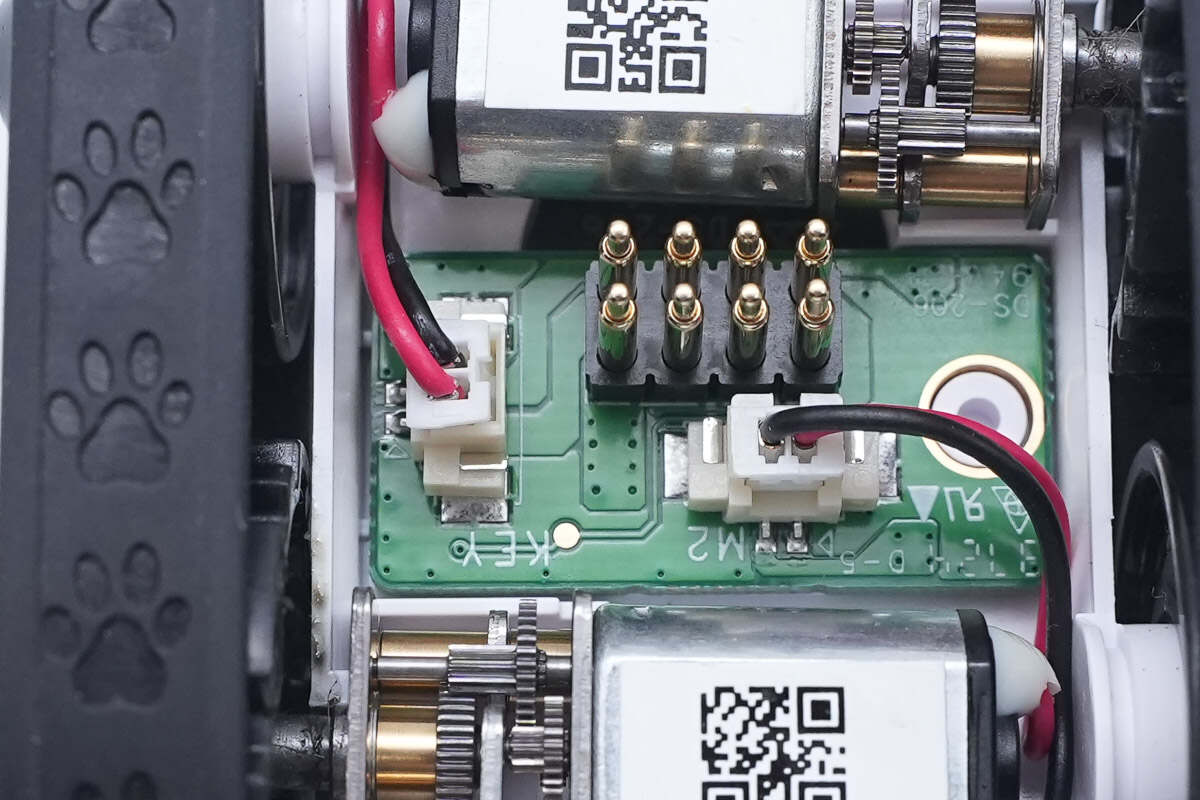

传动轮组内部设有两个减速电机和一小块PCB板。
减速电机通过插接件连接到PCB板。

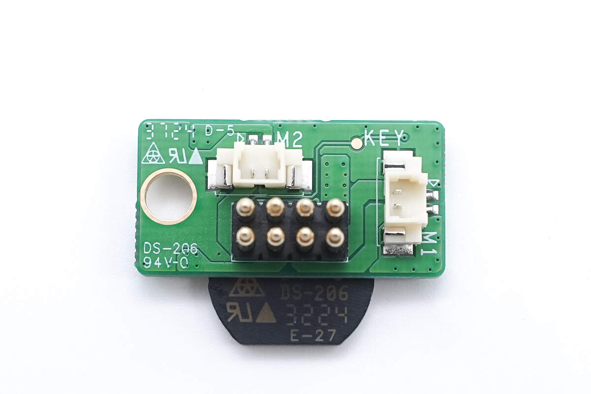

拆解取出传动轮组内部减速电机和PCB板。

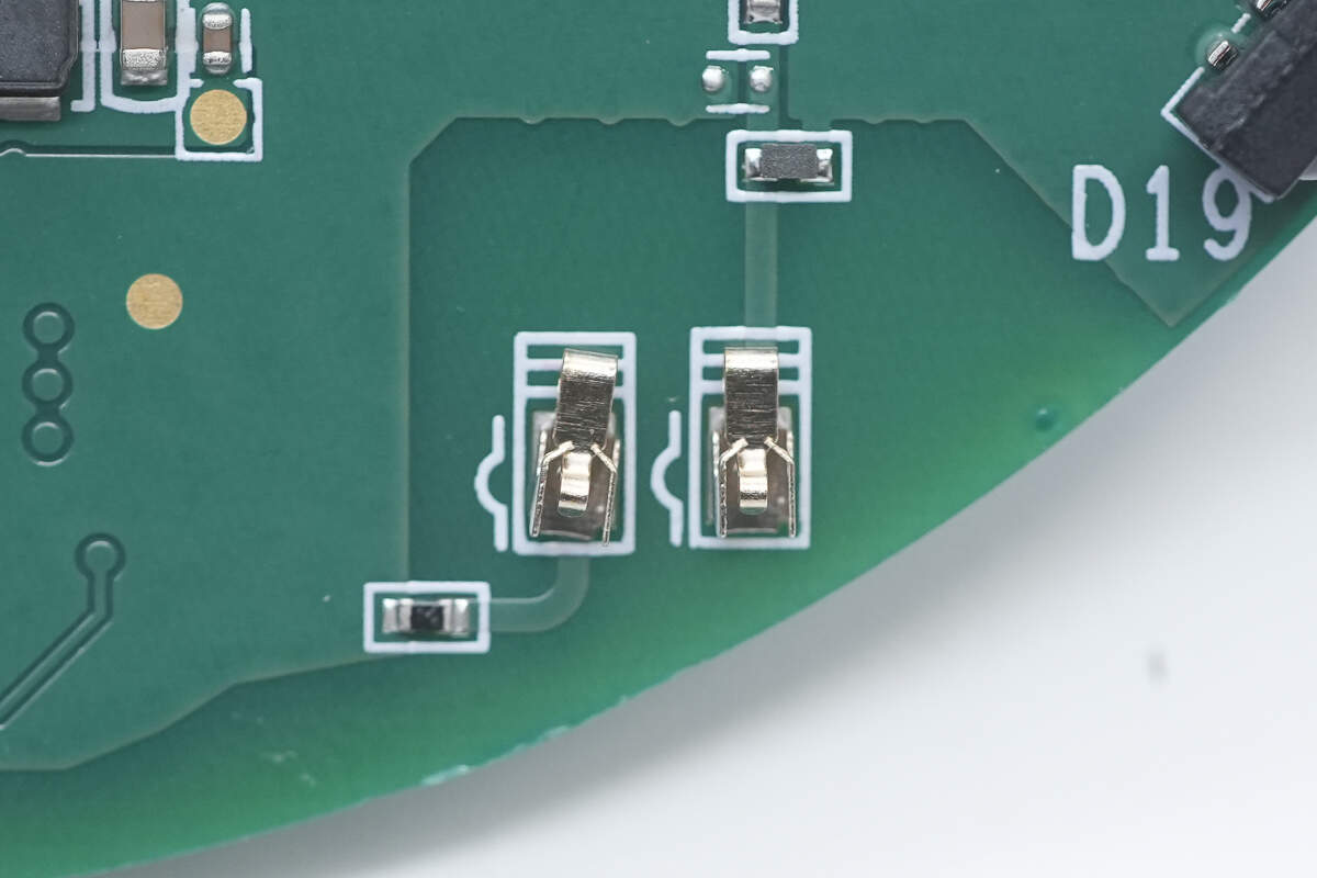

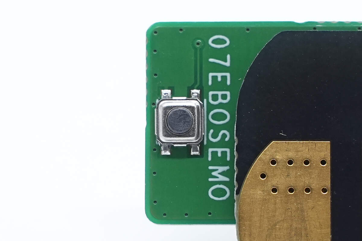

PCB板背面设有充电触点。
边缘设有复位按键。
小板另一面设有弹簧顶针和连接插座。
连接机身的弹簧顶针特写。
用于机器人运动的减速电机特写。
电机接线焊接处打胶加固。

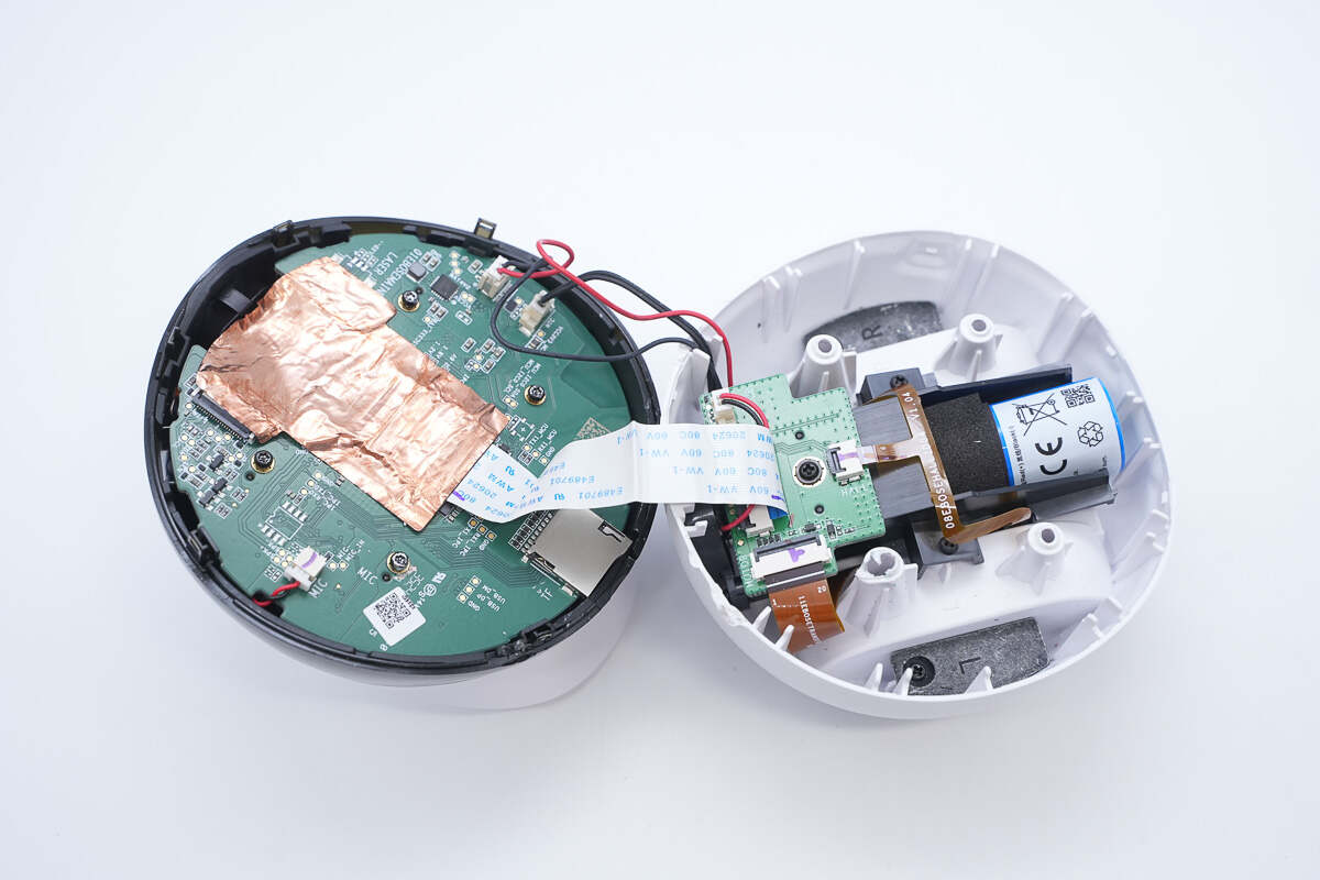

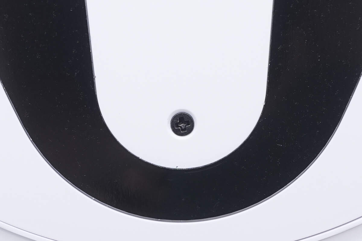

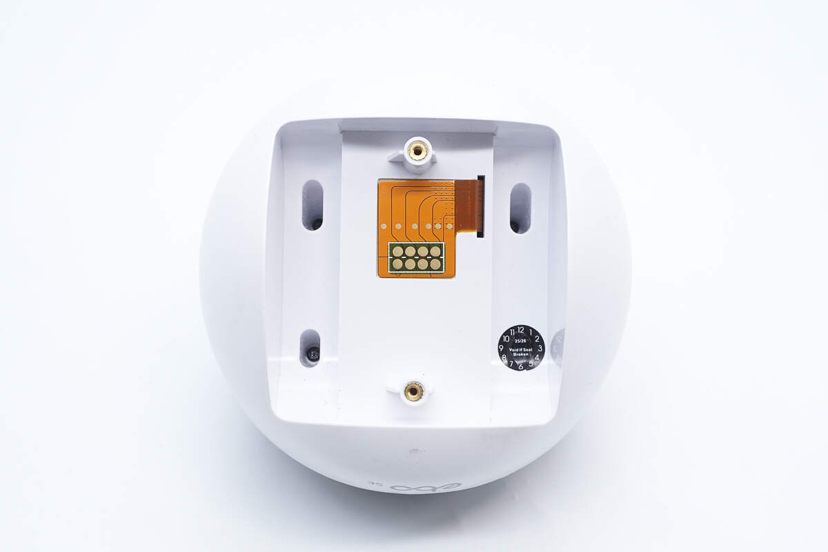

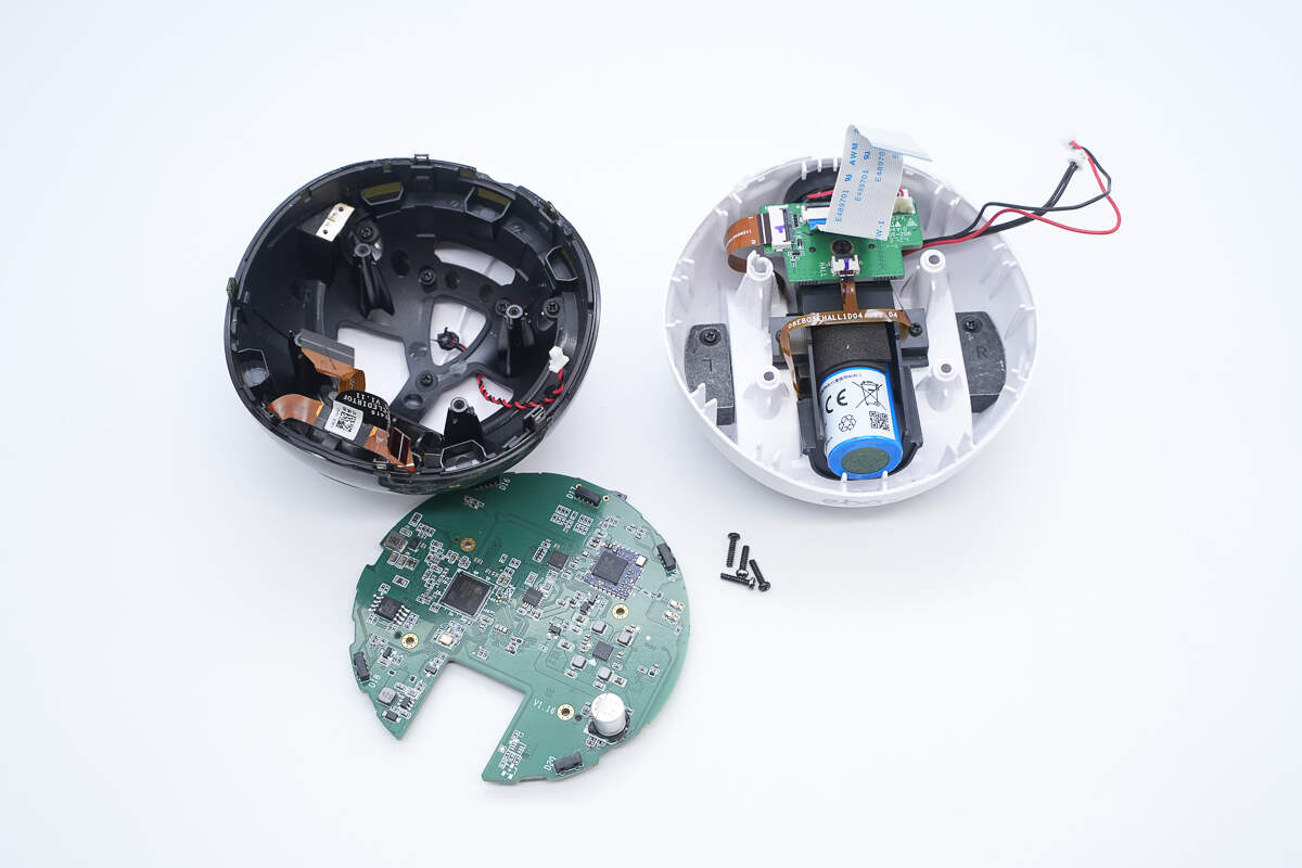

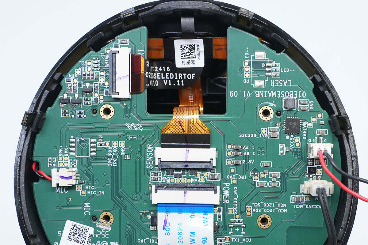

机器人内部一览,内部设有排线触点用于连接底部传动轮组,固定螺丝贴有防拆标签。

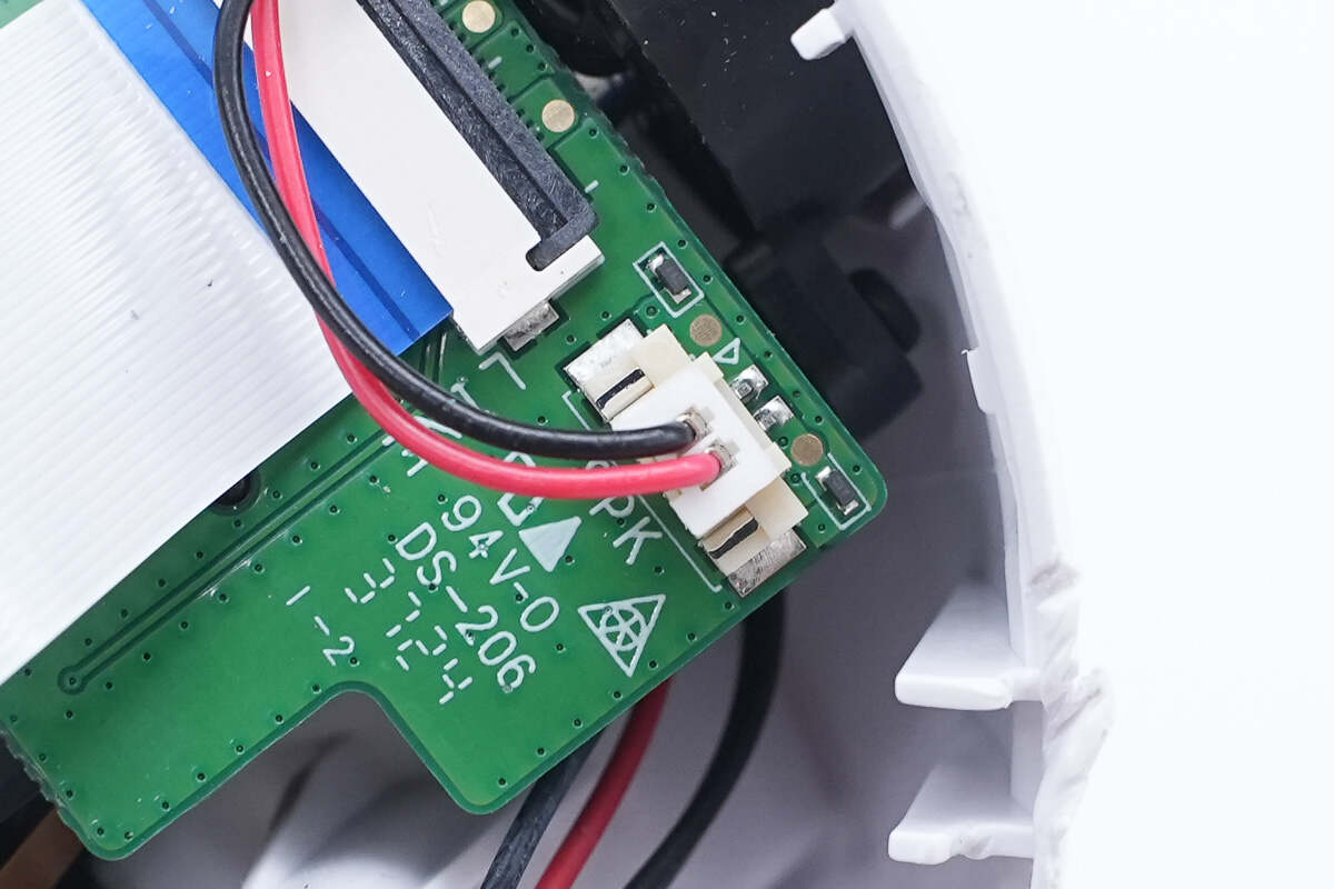

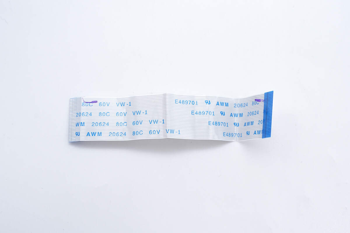

拧开固定螺丝拆开机器人外壳,上下两部分通过排线连接。
排线连接器粘贴铜箔胶带屏蔽。
铜箔下面覆盖传感器连接排线插座。

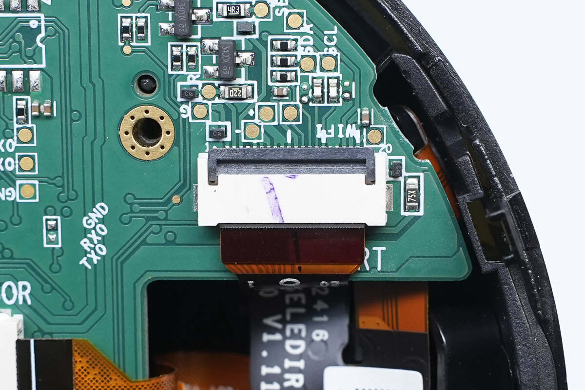

连接机身底部的排线和连接图像传感器的排线特写。
连接其他传感器的排线特写。
麦克风通过插接件连接。

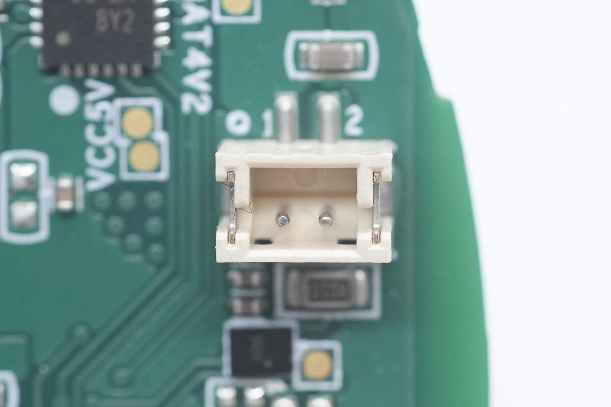

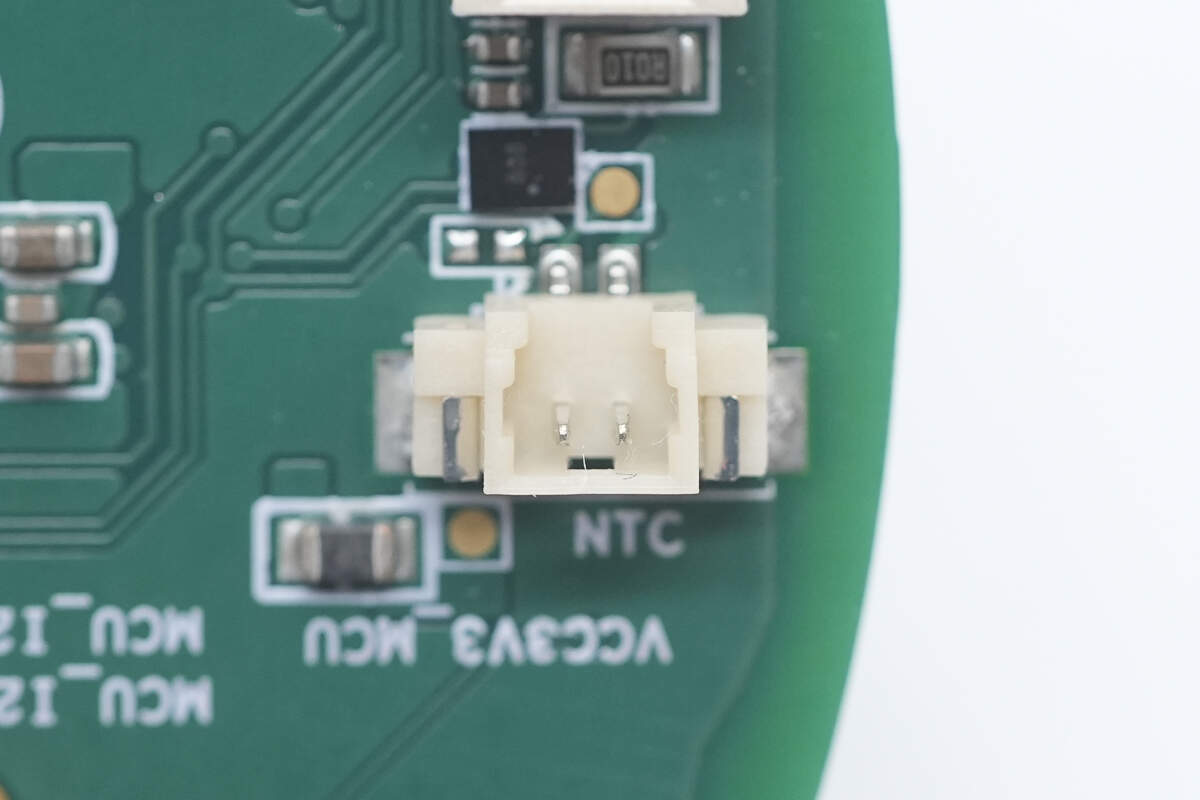

电池和NTC热敏电阻通过插接件连接。
拧下固定螺丝拆下摄像头主板。

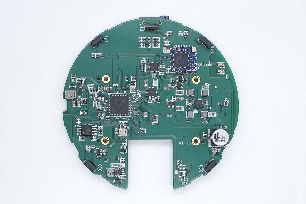

摄像头主板正面设有主控芯片,无线连接模块和PMIC,边缘设有红外接收头用于回充定位。
背面设有电池充电芯片,TF卡槽和连接器。

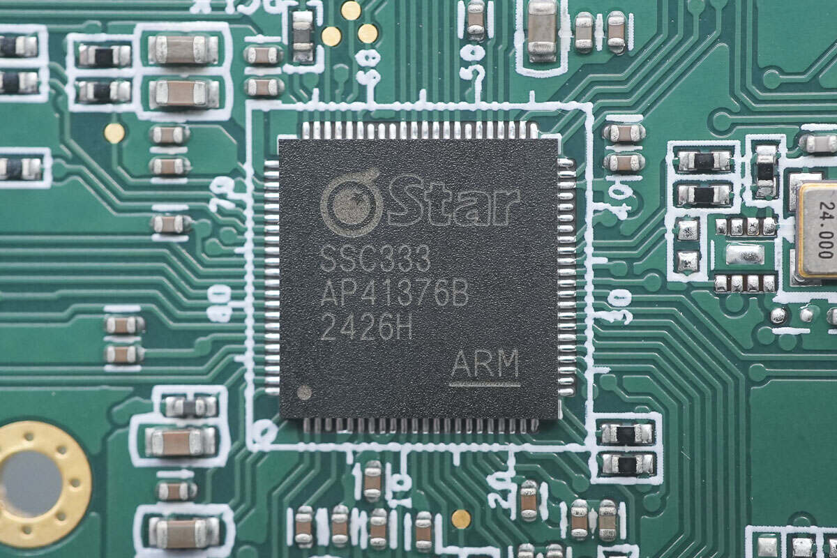

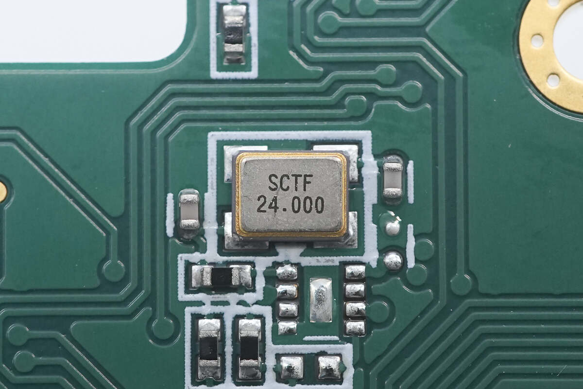

摄像机主控芯片来自SigmaStar星宸科技,型号SSC333,芯片内部集成Cortex-A7处理器,支持300W像素传感器,支持H.264和H.265视频编码,内部集成64MB DDR2内存,采用QFN-88封装。
芯片外置24.000MHz时钟晶振特写。

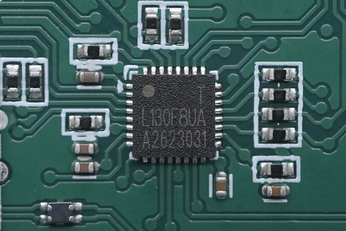

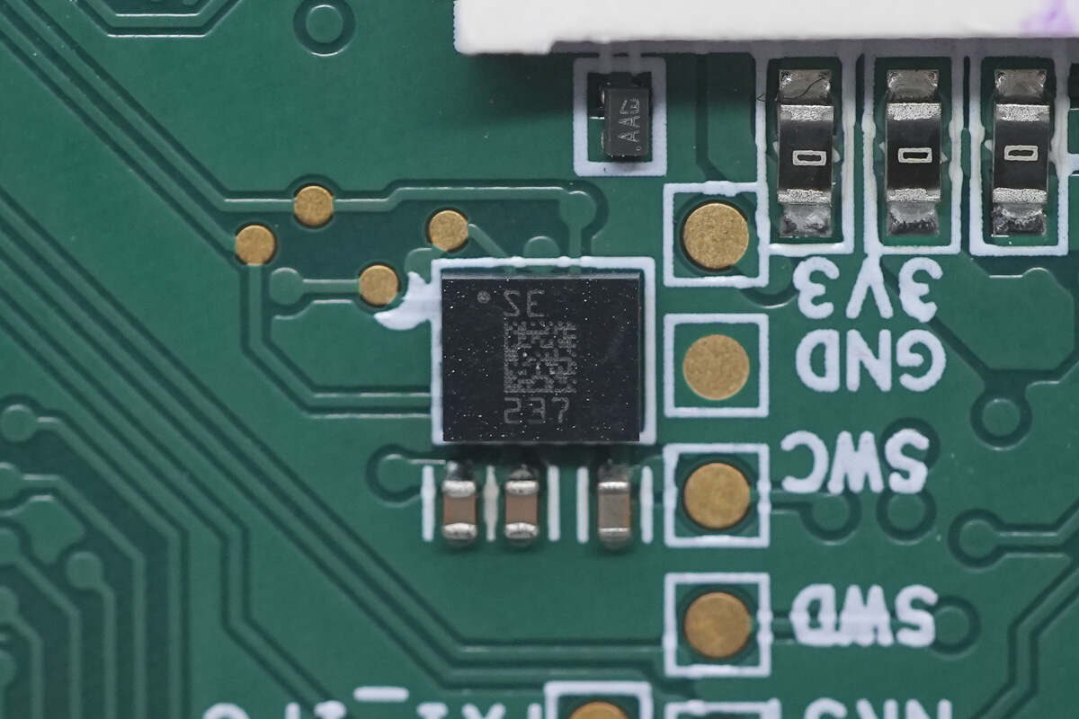

主控MCU来自小华半导体,型号HC32L130F8UA,芯片内部集成Cortex-M0+内核,主频为48MHz,芯片内部集成64KB FLASH和8KB RAM,支持1.8-5.5V工作电压,采用QFN32封装。

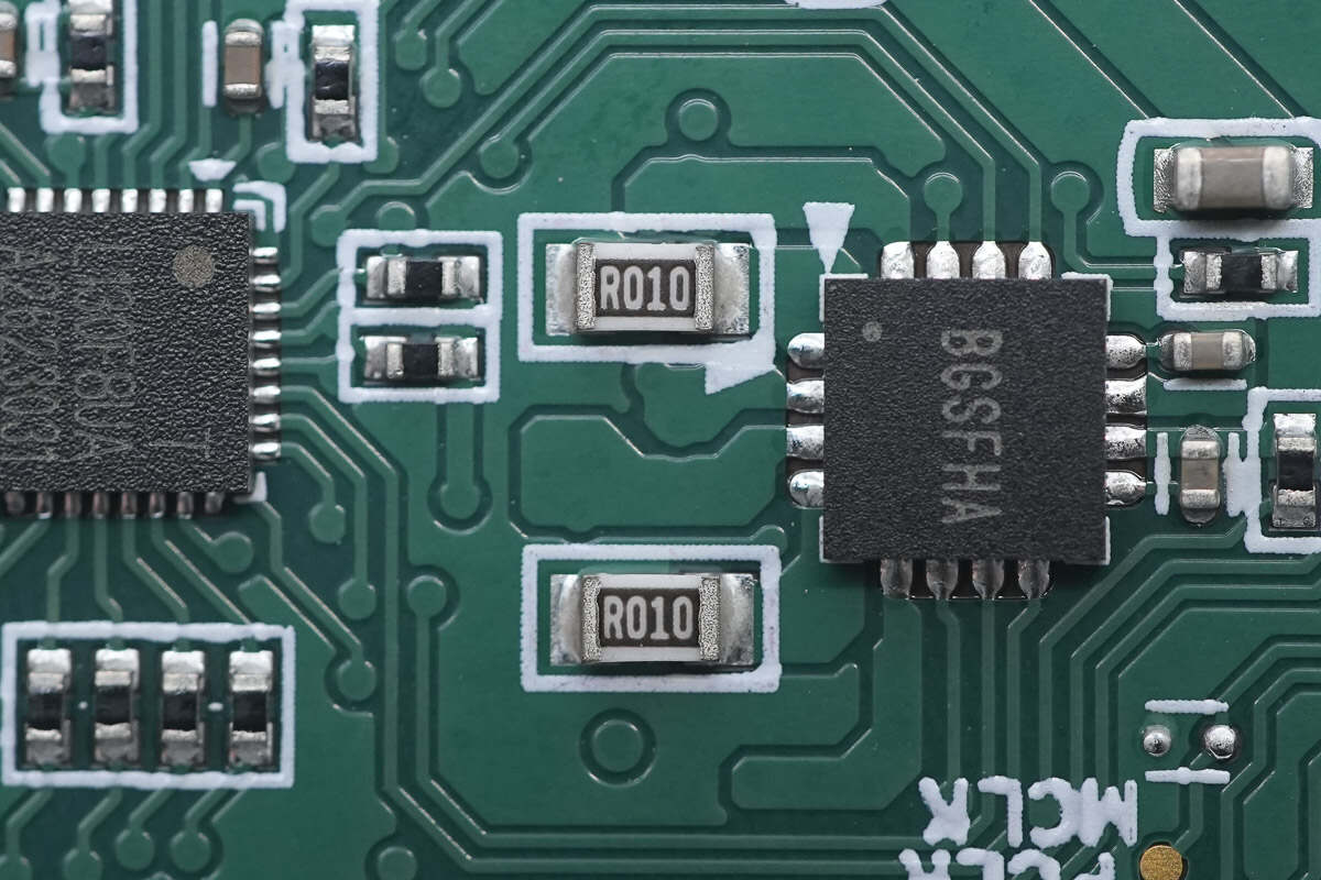

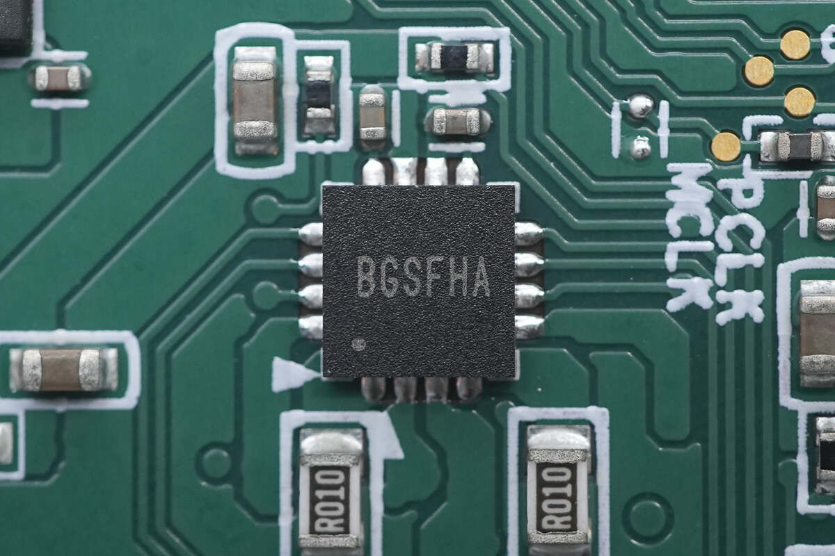

电机驱动芯片来自矽力杰,丝印BGS,型号SY6703,芯片支持2.5-16V供电,内部集成两个H桥,支持两个直流电机或一个步进电机驱动,采用QFN4*4-16封装。
两颗10mΩ电阻用于检测电机电流。

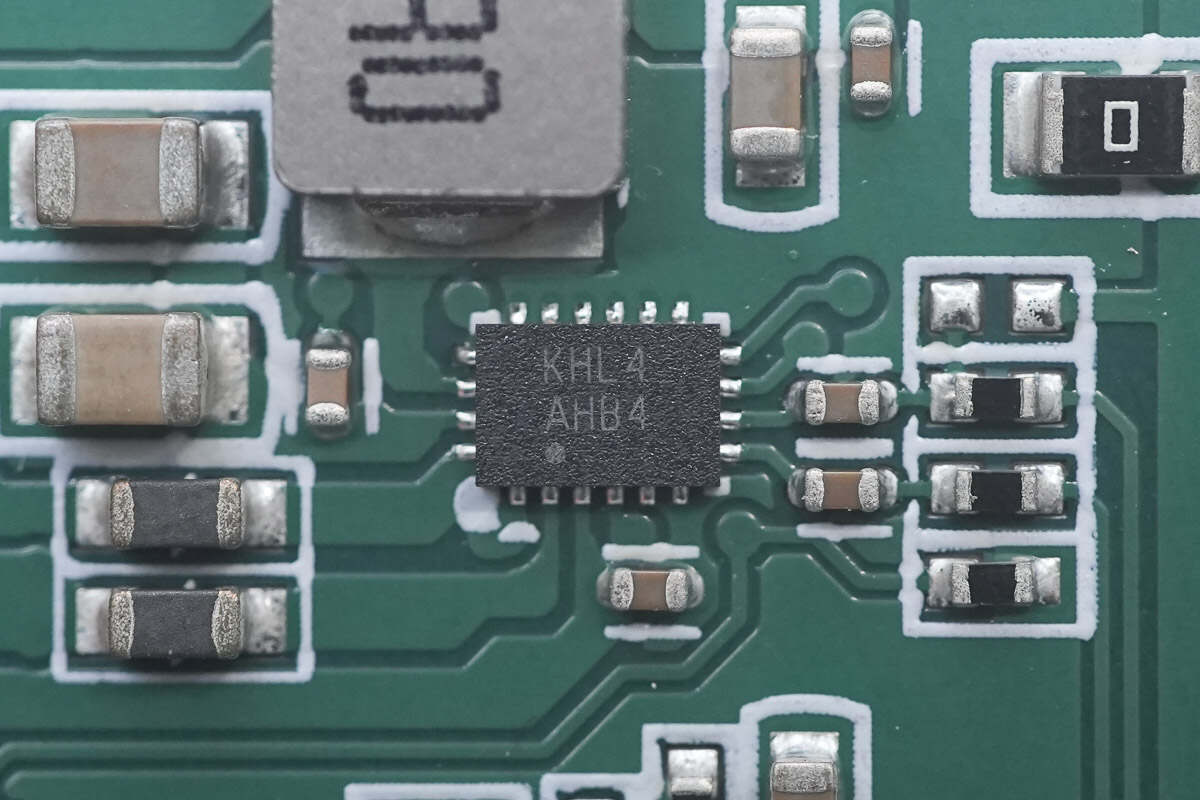

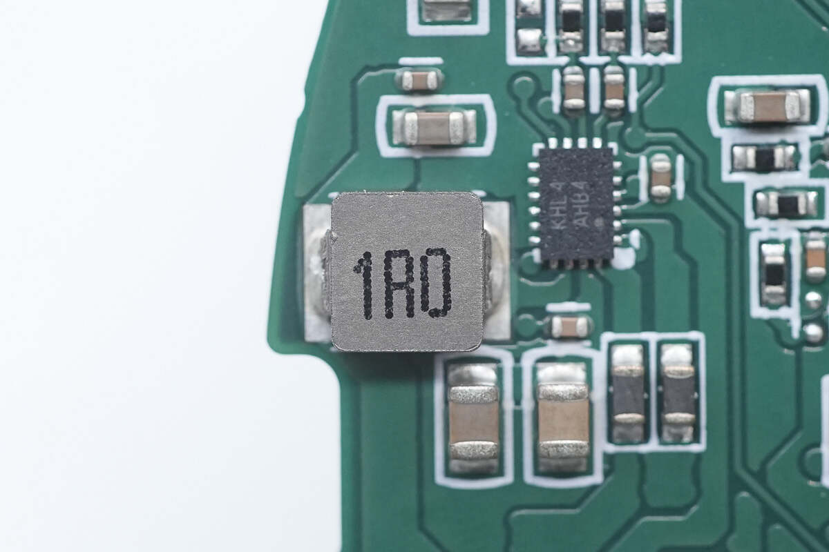

扬声器功放来自艾为,丝印KHL4,型号AW87559FCR,芯片内部集成高压同步自适应升压为D类功率级供电,采用FCQFN2*3-20L封装。
搭配使用的1μH升压电感特写。

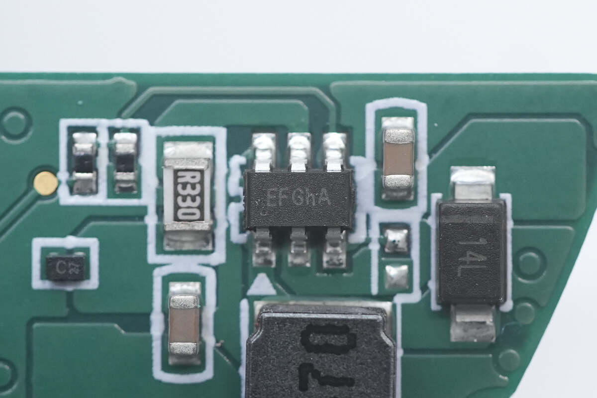

红外LED驱动芯片来自矽力杰,丝印EF,型号SY8703,是一颗30V输入电压的降压LED驱动器,开关频率为1MHz,输出电流1A,采用SOT23-6封装。
搭配使用的47μH电感特写。

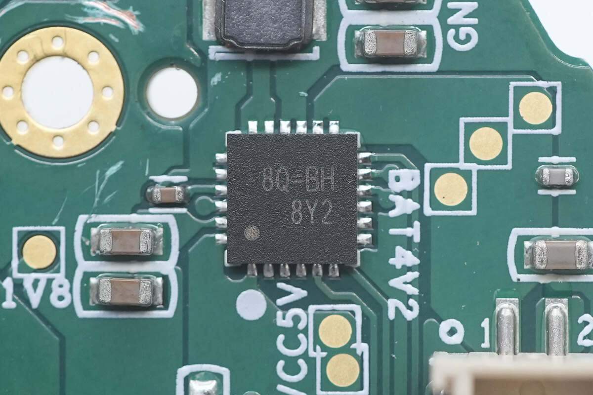

电池充电芯片来自立锜科技,丝印8Q=,型号RT9471D,是一颗3A充电电流的同步降压充电芯片,支持13.5V输入电压,支持OTG功能,支持功率路径管理,采用WQFN24L封装。
芯片外置的功率电感特写。

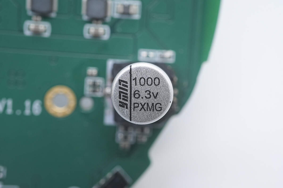

滤波电容来自永铭,为VPX系列贴片固态电容,规格为1000μF 6.3V。

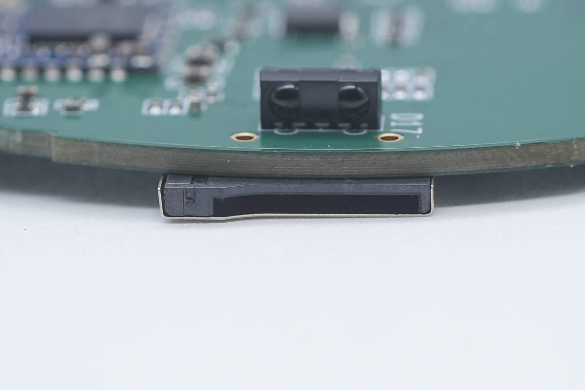

贴片红外接收头用于检测充电底座角度,共设有五颗进行机器人回充定位。

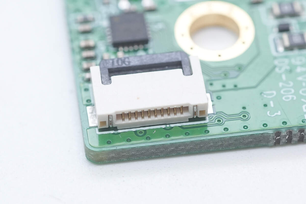

连接底部小板和传感器的连接器特写。

连接电池的连接器特写。
连接NTC热敏电阻的连接器特写。

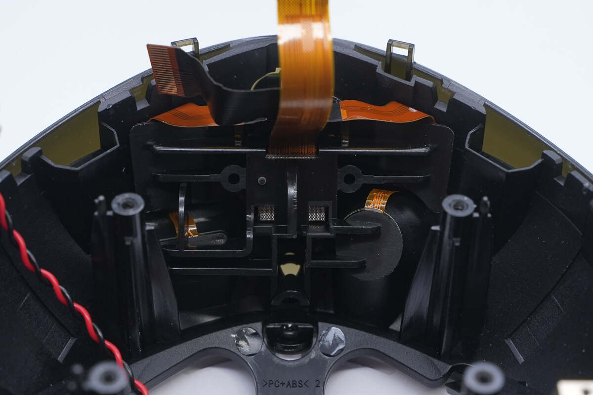

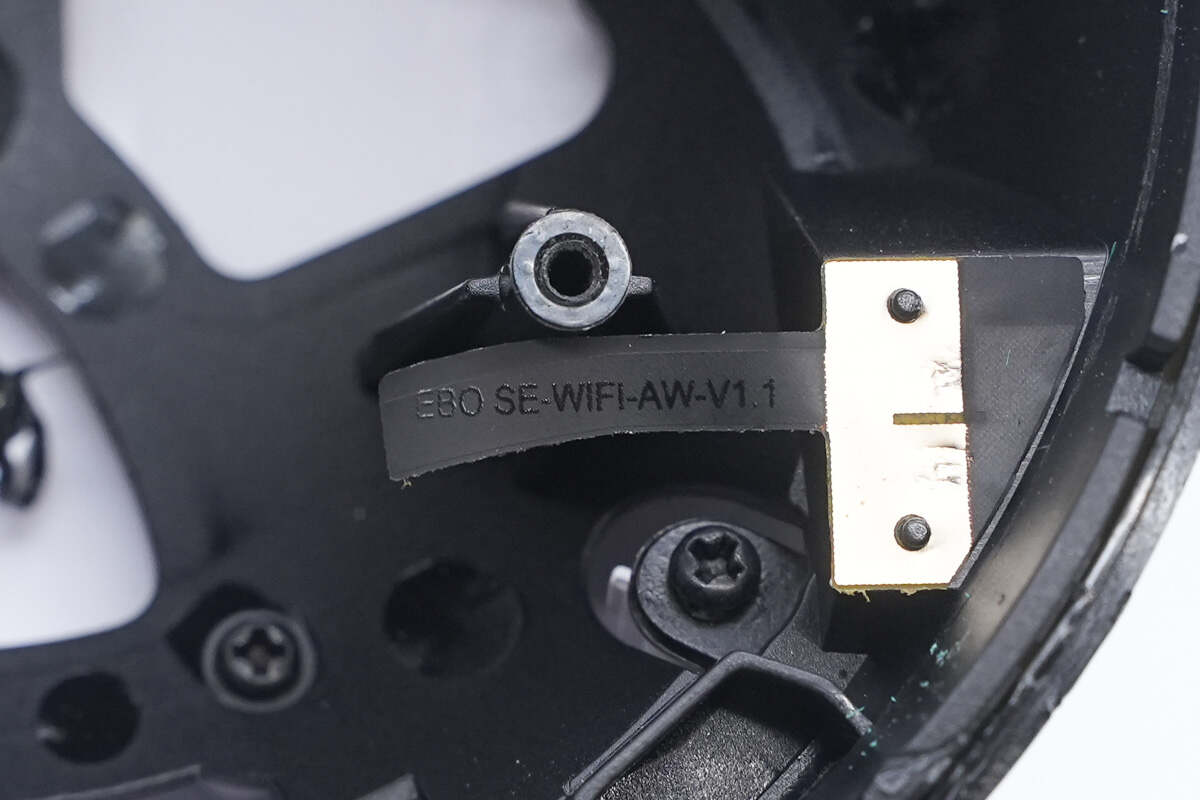

壳体内部设有传感器模组、麦克风和WiFi天线。
传感器通过排线连接,支架内部固定摄像头。
WiFi天线通过粘贴固定。
麦克风通过胶水粘贴固定。

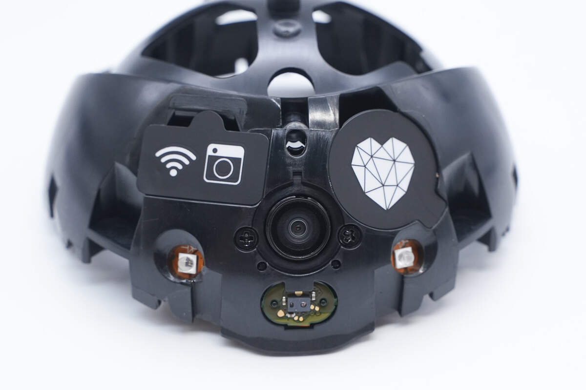

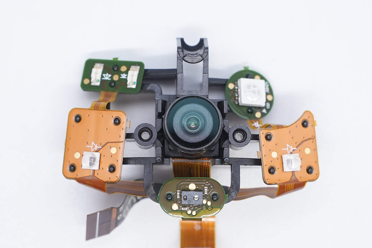

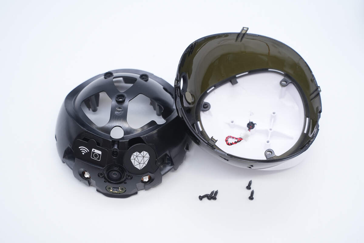

拧下固定螺丝,拆下外层的半透明罩子。

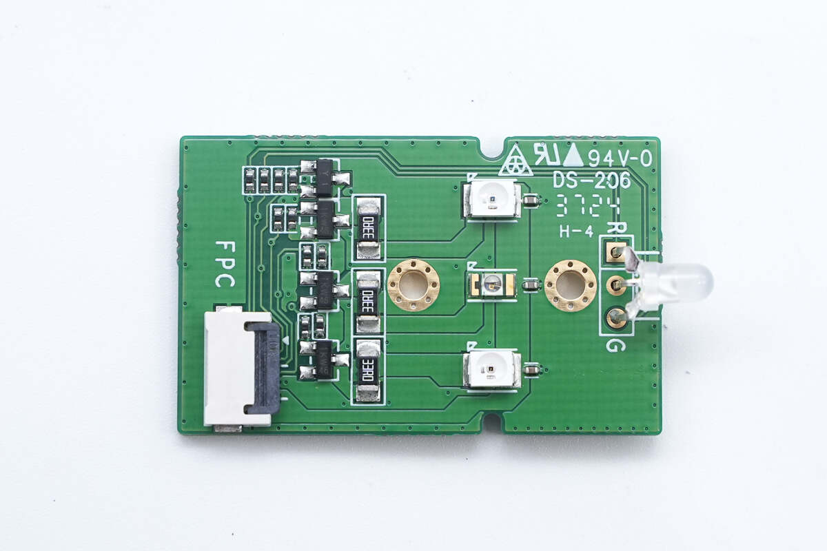

摄像头上方为左侧为WiFi和相机指示灯区域,右侧为心形指示灯,摄像头下方左右两侧设有红外夜视二极管,下方设有距离传感器。

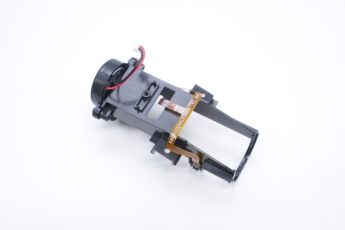

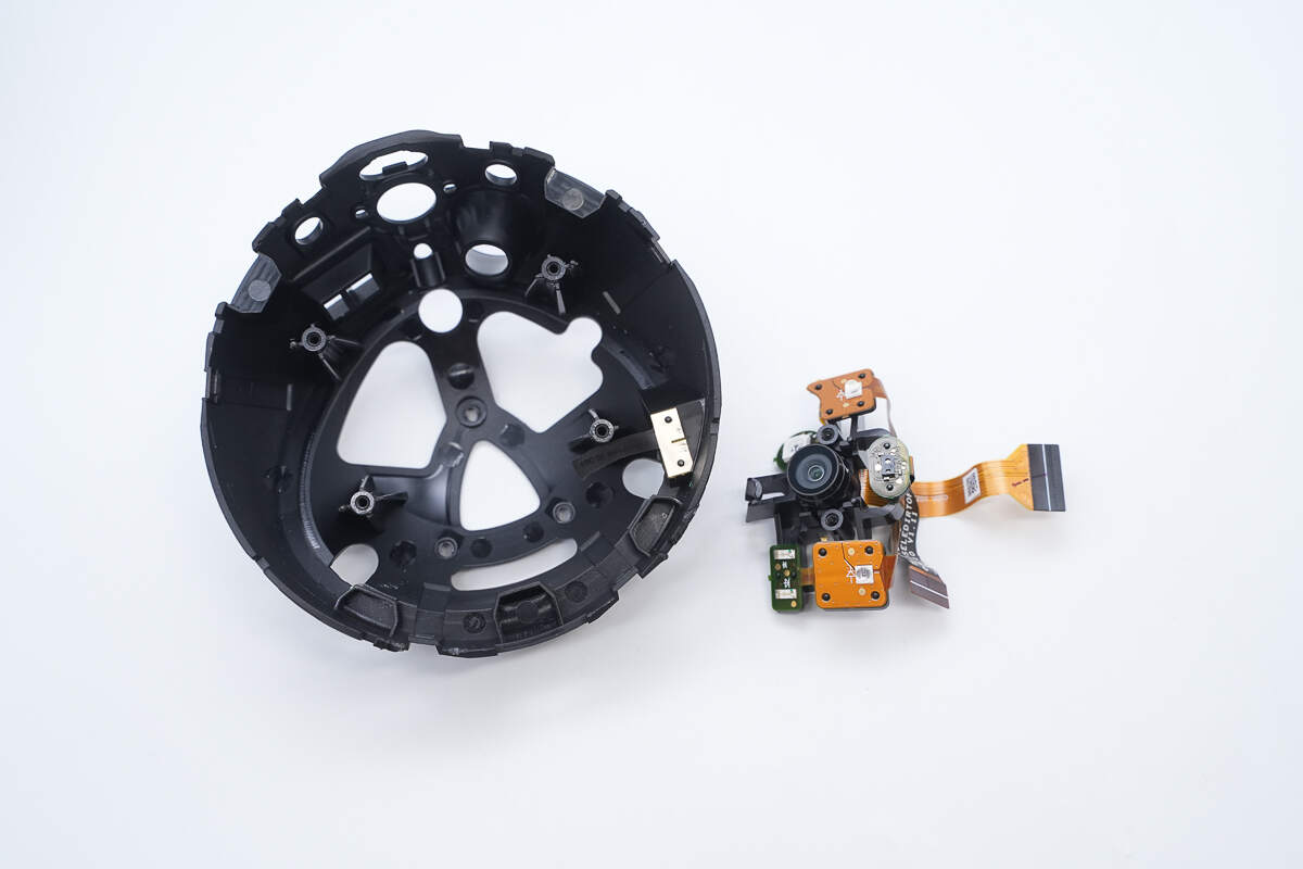

从壳体内部取出传感器模组。
壳体内部传感器模组一览。
底部设有距离传感器,用于防碰撞辅助功能。

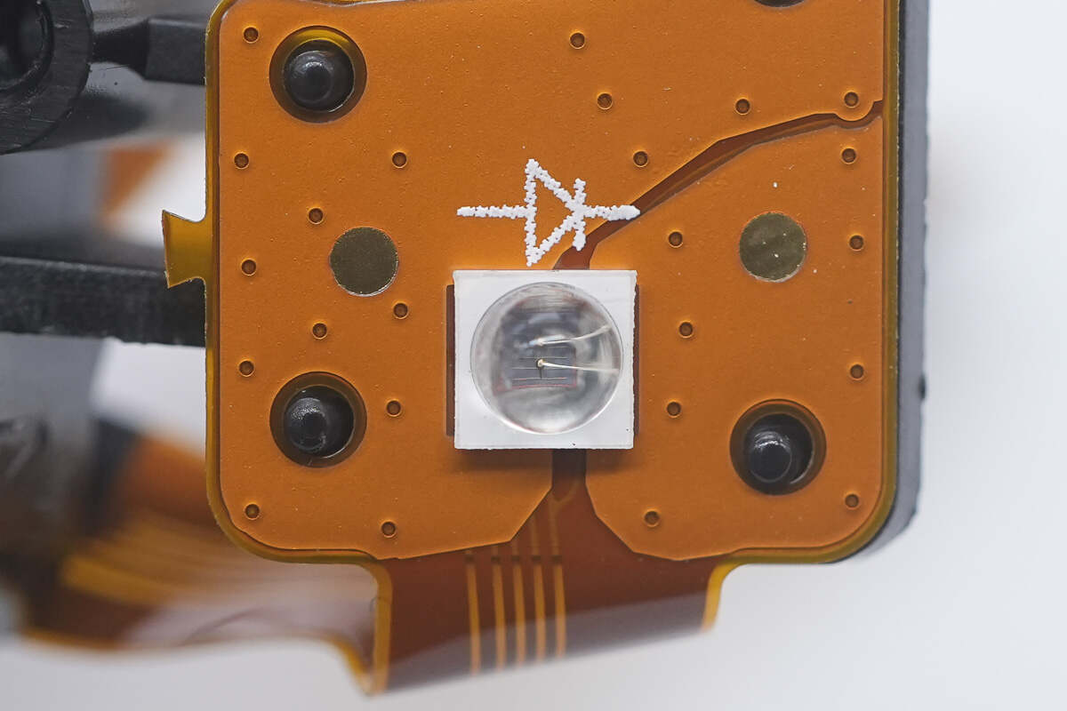

用于夜视功能的红外发射二极管特写。
另一颗红外发射二极管特写。
左上角两颗LED状态灯特写。

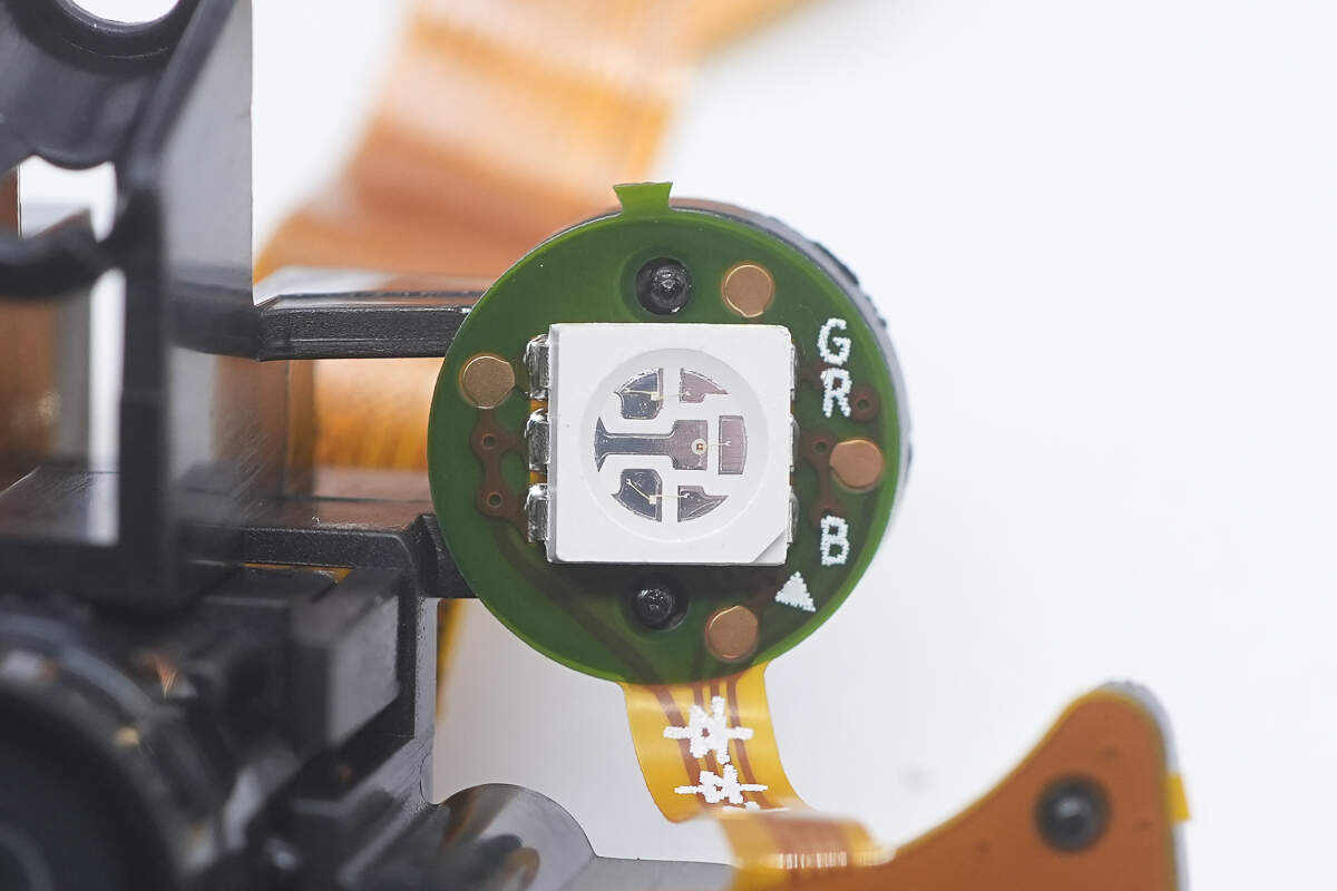

右上角RGB LED特写。

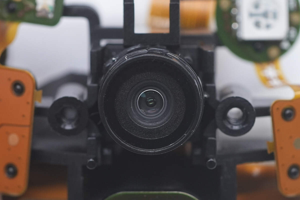

摄像头传感器特写。
摄像头传感器背面粘贴导电布。

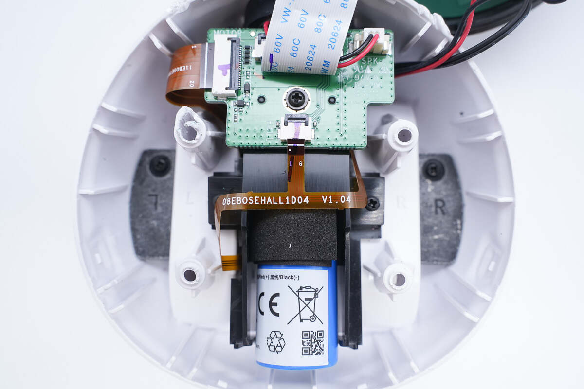

机器人底部设有PCB小板。
排线连接到底部小板。
连接传动轮组的排线特写。
扬声器通过插接件连接。

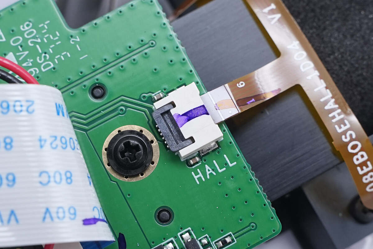

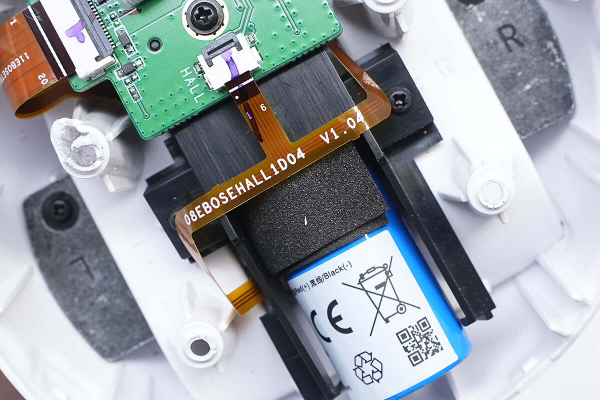

用于检测轮组转动的霍尔元件也通过排线连接。
排线连接到传动轮组。

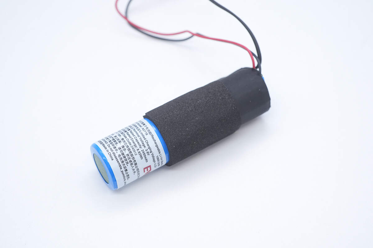

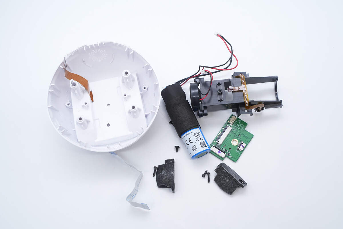

拆解机器人底部的电池等配件,电池使用塑料支架固定。

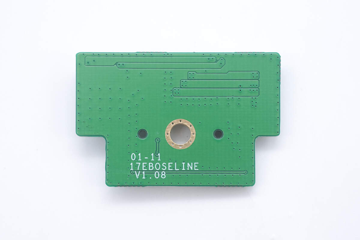

底部小板设有排线连接器。
小板背面没有元件。

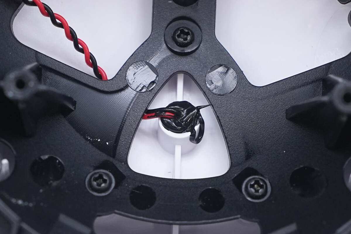

机身内部设有两块配重铁块。

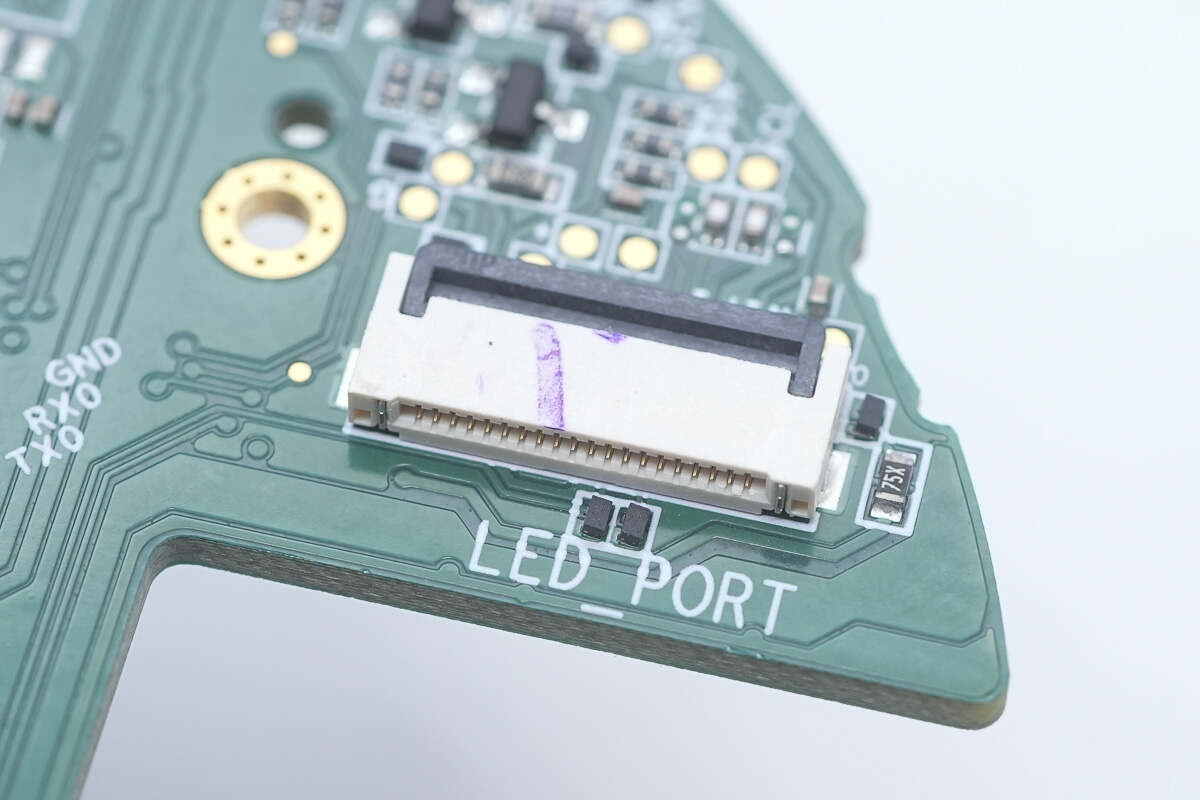

连接上下两块PCBA模块的排线特写。

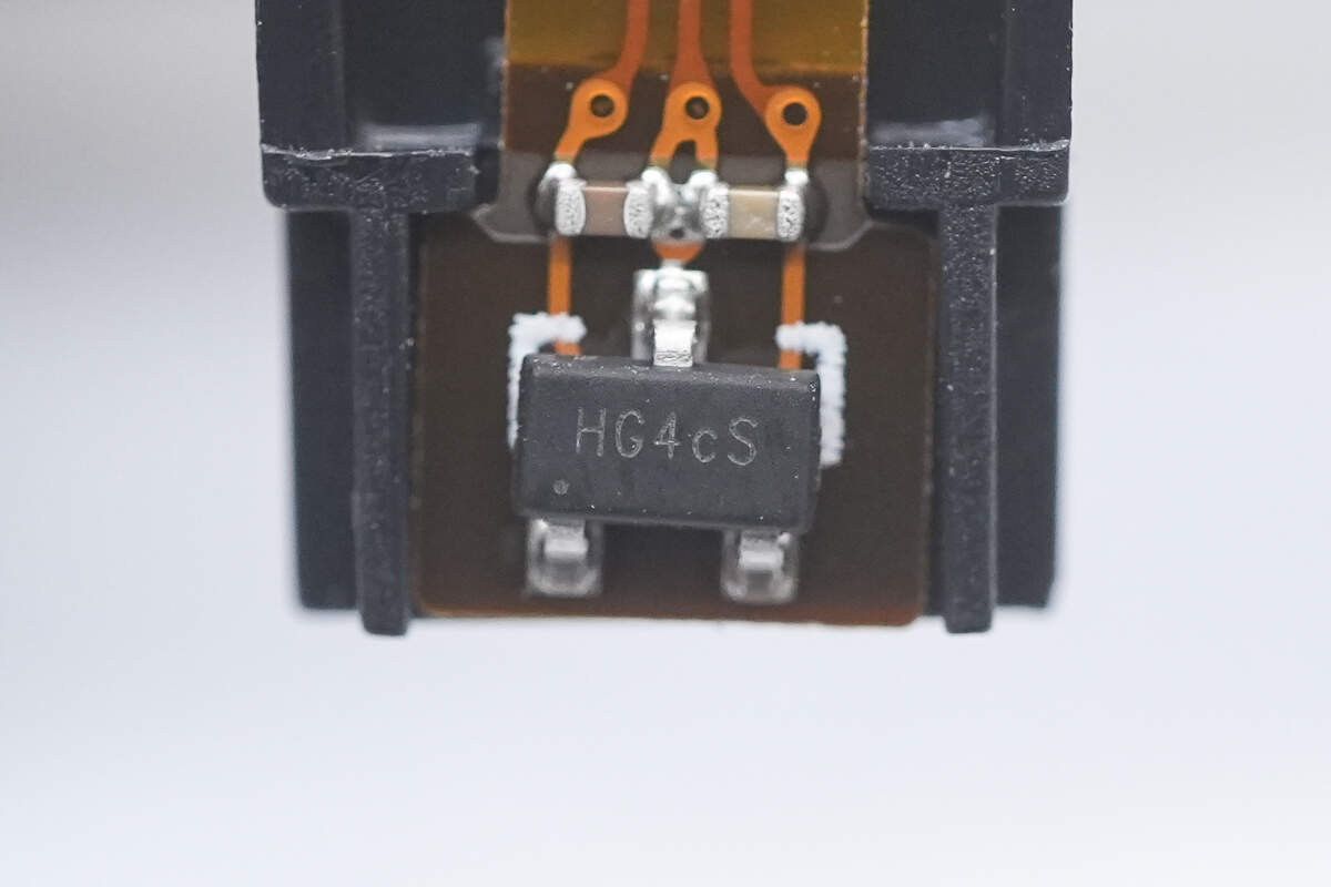

外壳上设有霍尔排线和扬声器。
用于检测电机转动的霍尔元件丝印HG4cS。
另一颗霍尔元件型号相同。
扬声器通过螺丝固定。

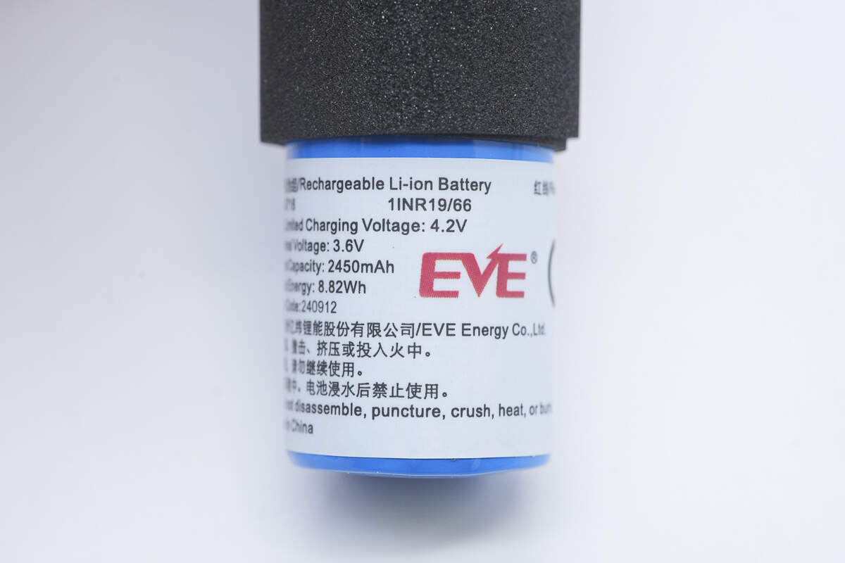

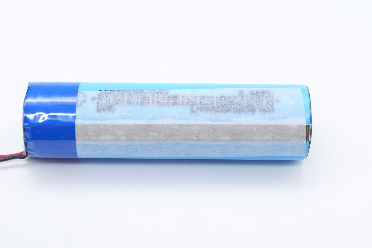

电池包裹泡棉缓冲减震。

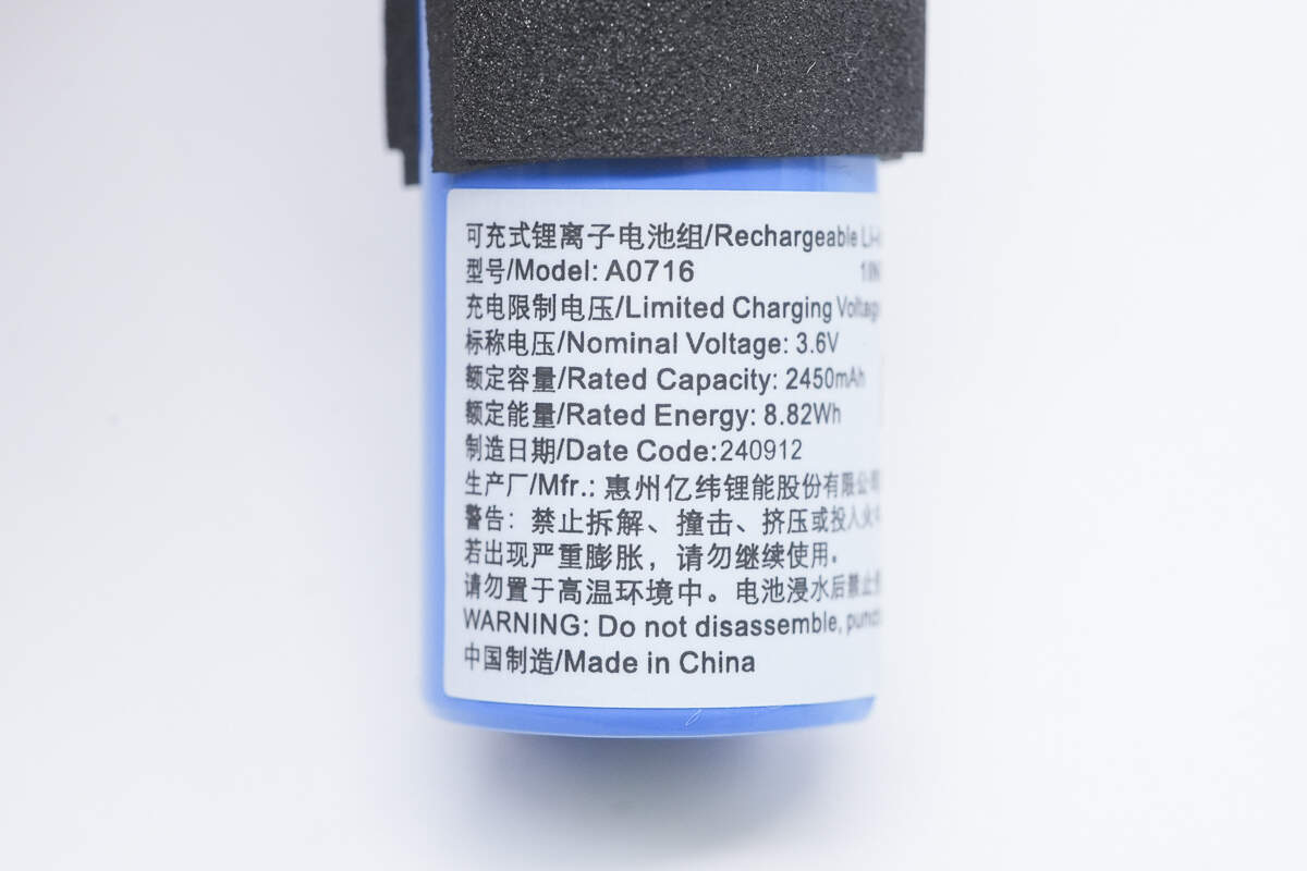

可充式锂电池电池组
型号:A0716
充电限制电压:4.2V
标称电压:3.6V
额定容量:2450mAh
额定能量:8.82Wh
惠州亿纬锂能股份有限公司
电池另一侧印有EVE标识。

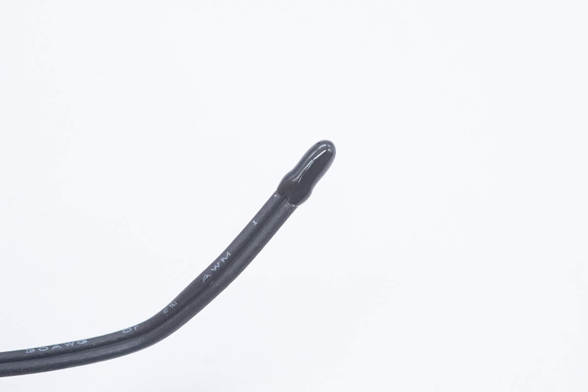

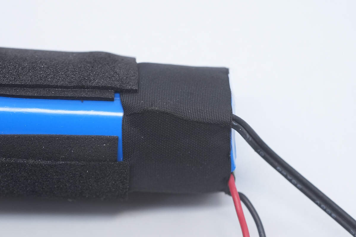

热敏电阻使用胶带粘贴固定。
热敏电阻探头特写。
电池正负极均粘贴绝缘纸。
电池镍带粘贴胶带固定。

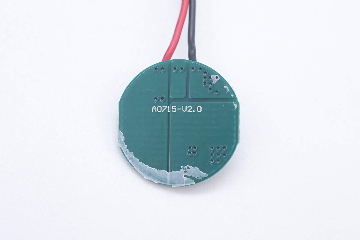

电池保护板通过镍带点焊连接。
电池负极点焊镍带连接。
电池来自EVE亿纬锂能,型号INR18650/26V,额定电压为3.6V,容量为2.55Ah,充电限制电压为4.2V。

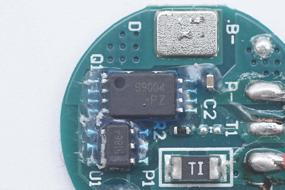

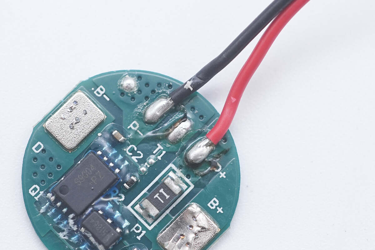

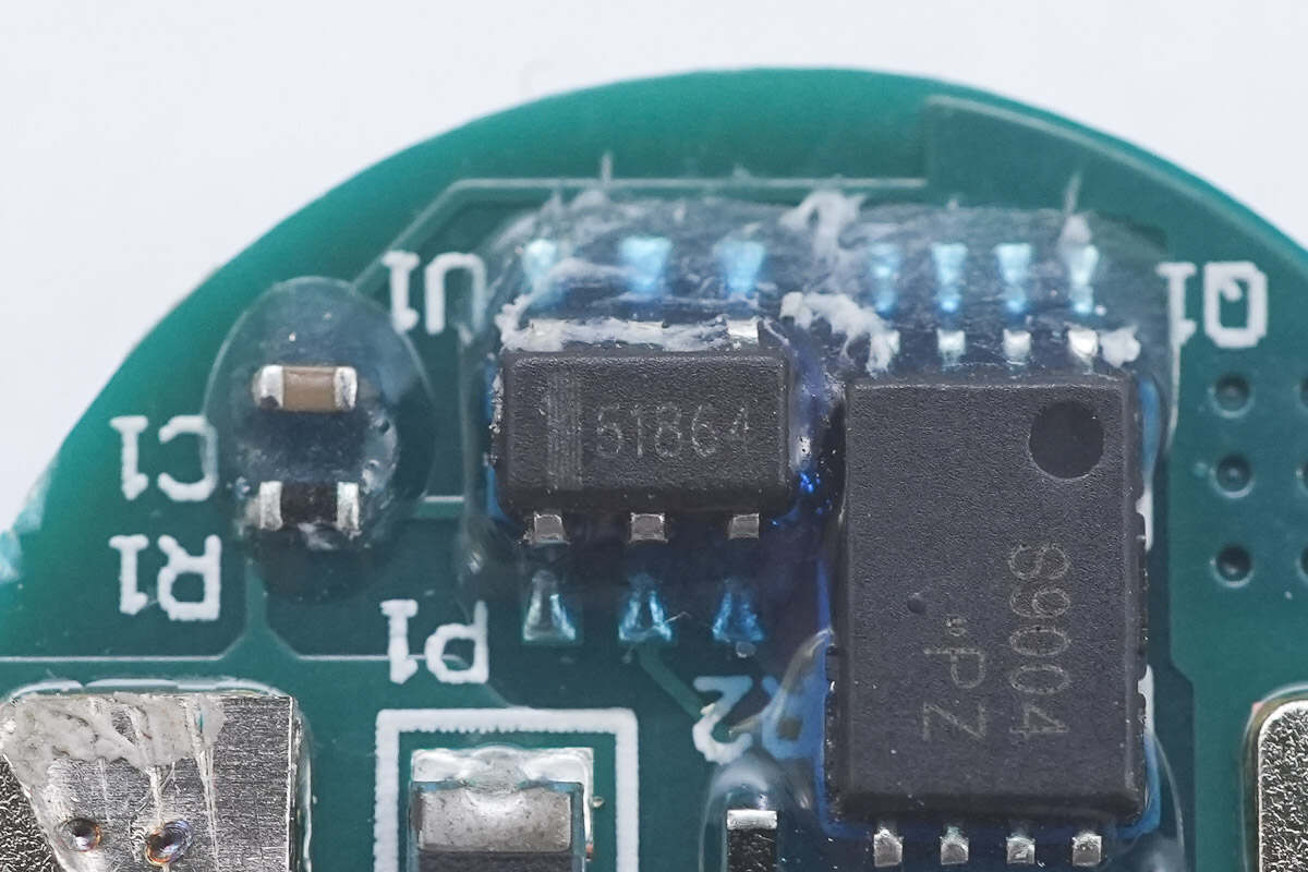

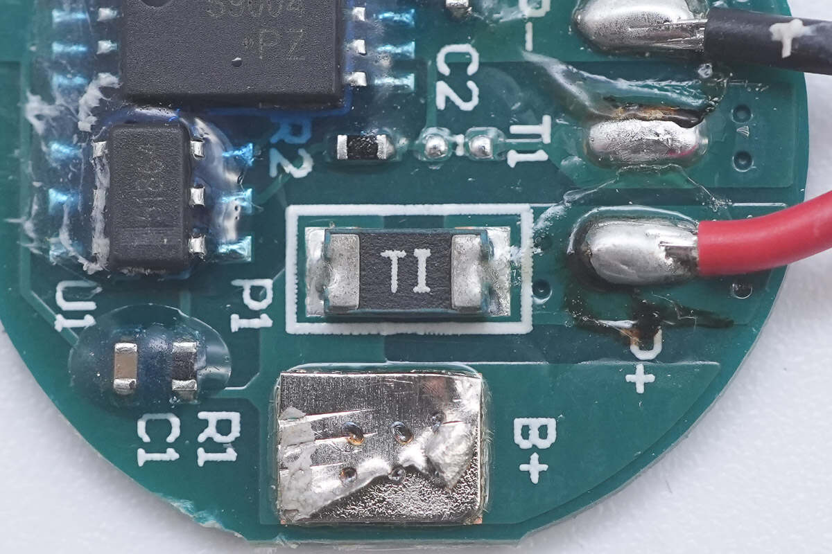

电池保护板设有电池保护芯片,电池保护管和保险丝,其中电池保护芯片和电池保护管打胶密封。
保护板背面没有焊接元件。
电池保护芯片丝印51864。
保护管来自长晶科技,型号CJS9004,双NMOS,耐压20V,导阻7.5mΩ,采用TSSOP8封装。
正极设有自恢复保险丝。
正负极导线通过焊接连接,焊点饱满圆润。

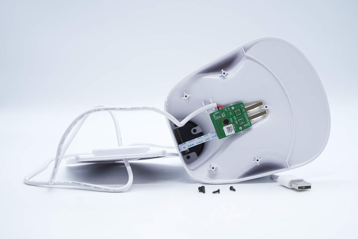

最后来拆解机器人充电底座,拧下底部的固定螺丝,拆下后盖。

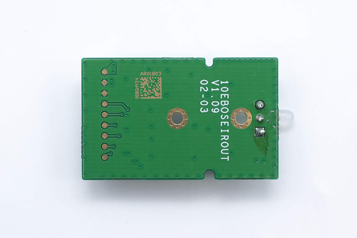

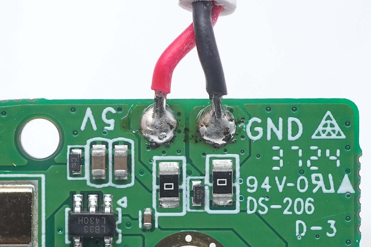

底座内部用于充电的小板特写,采用螺丝固定,焊接导线和充电触点。
继续拆解取出顶部的红外线发射小板。

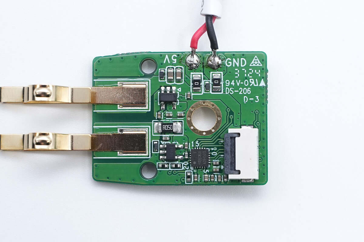

底部的充电小板特写,设有MCU,稳压芯片和运放芯片。
小板背面没有元件。

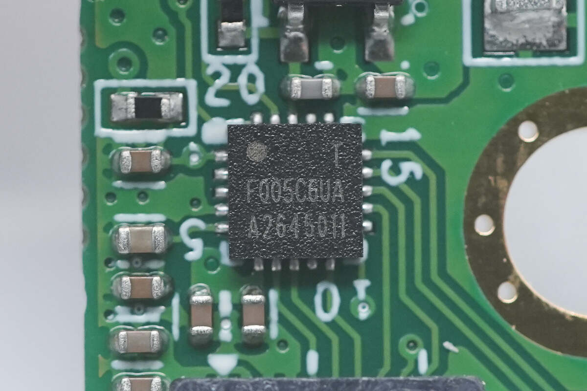

充电底座内置MCU来自小华半导体,型号HC32F005C6UA,芯片内部集成Cortex-M0+内核,主频为32MHz,芯片内部集成32KB FLASH和4KB RAM,支持1.8-5.5V工作电压,采用QFN20封装。

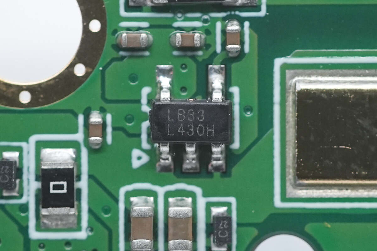

为MCU供电的稳压芯片来自润石,型号RS3236-3.3,支持7.5V输入电压,输出电压为3.3V,输出电流500mA,采用SOT23-5封装。

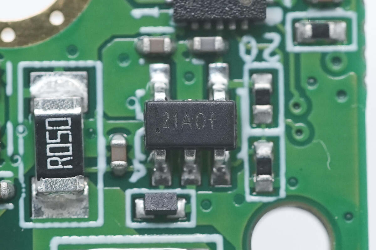

用于机器人充电电流检测的运放来自思瑞浦,丝印21A,型号LM321A,采用SOT23封装。
电源输入导线通过焊接连接。

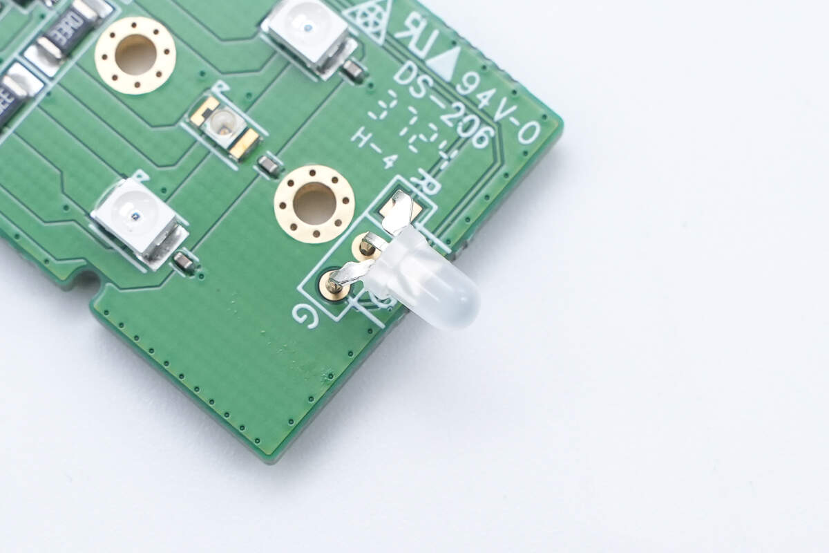

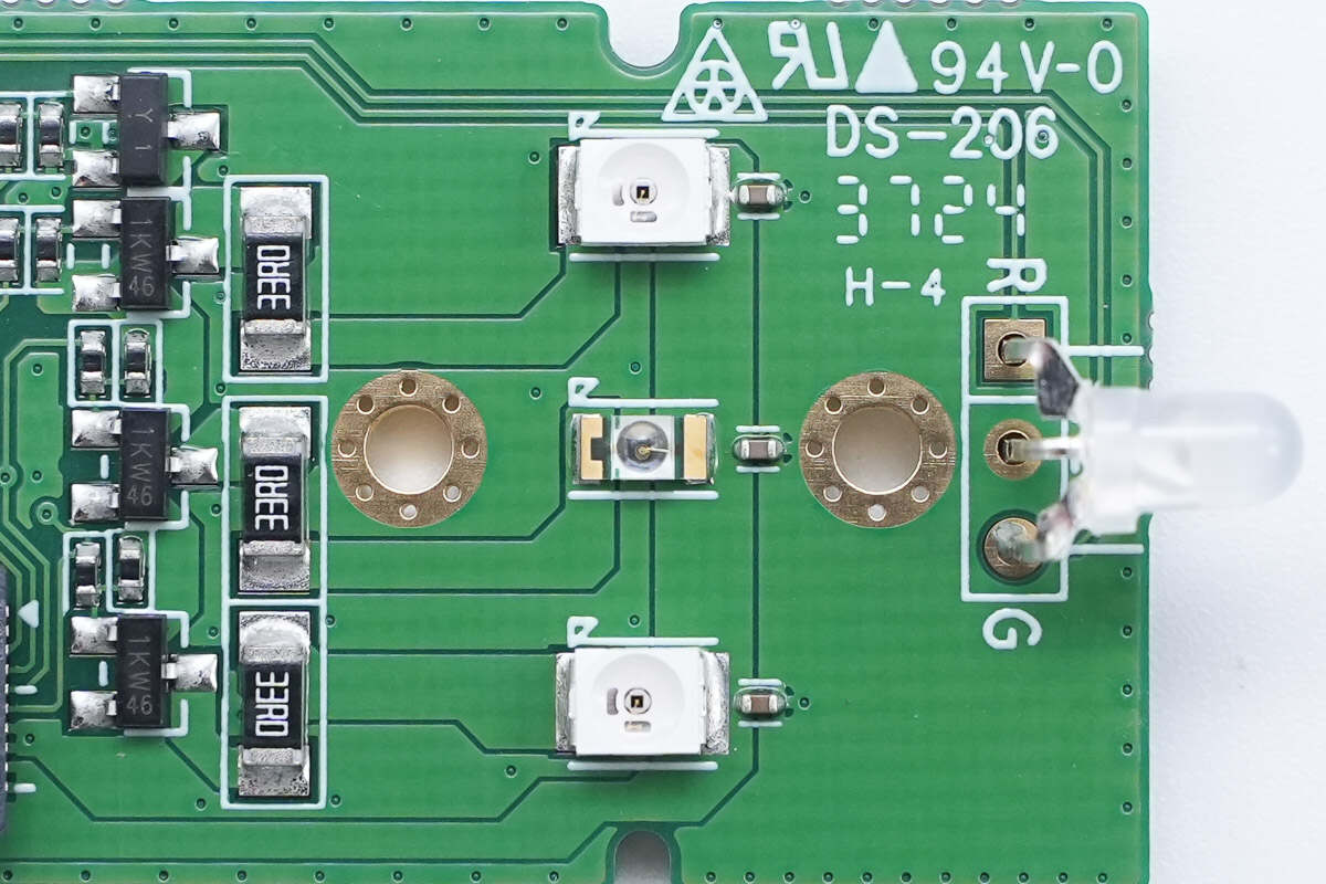

红外线发射小板设有塑料遮光罩。
小板设有排线连接器。
小板正面设有驱动管,限流电阻,红外LED和双色LED。
小板背面没有元件。
三颗红外LED配合机器人机身的红外线接收器实现回充定位功能。
双色LED用于机器人充电指示。
