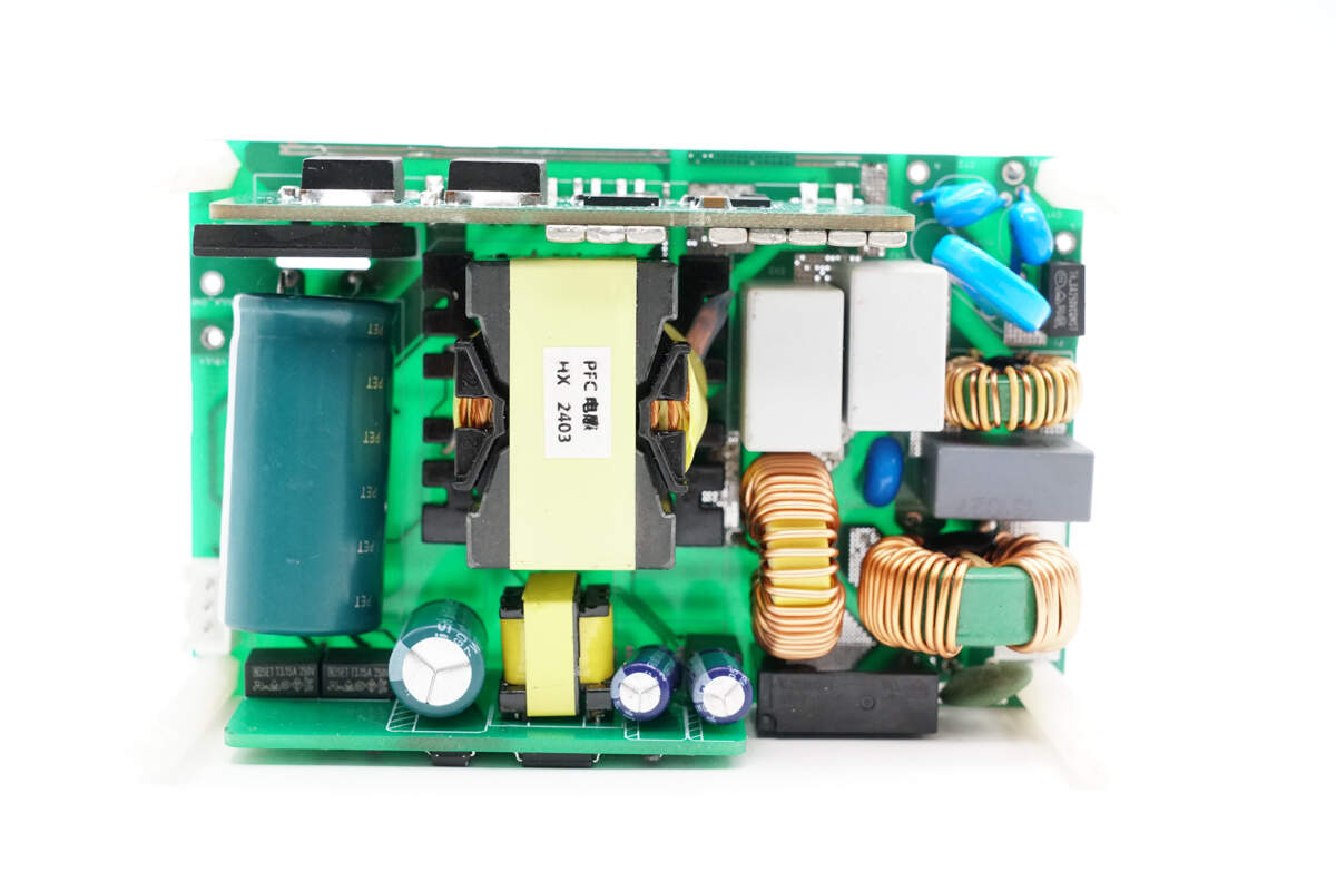

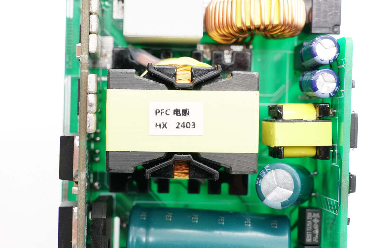

PCBA模块左侧设有高压滤波电容和整流桥,中间位置设有PFC升压电感。在上方焊接的小板为PFC开关管,设有氮化镓功率管和MOS管,下方小板为辅助电源,焊接保险丝,滤波电容和变压器。

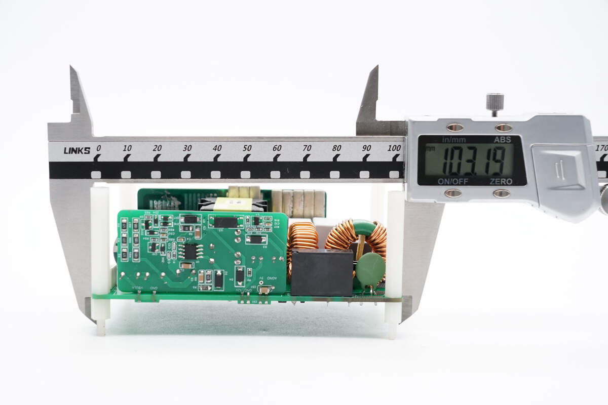

使用游标卡尺测得PCBA模块长度约为103.2mm。
PCBA模块宽度约为65mm。

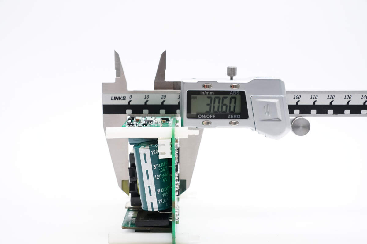

PCBA模块厚度约为30.6mm。

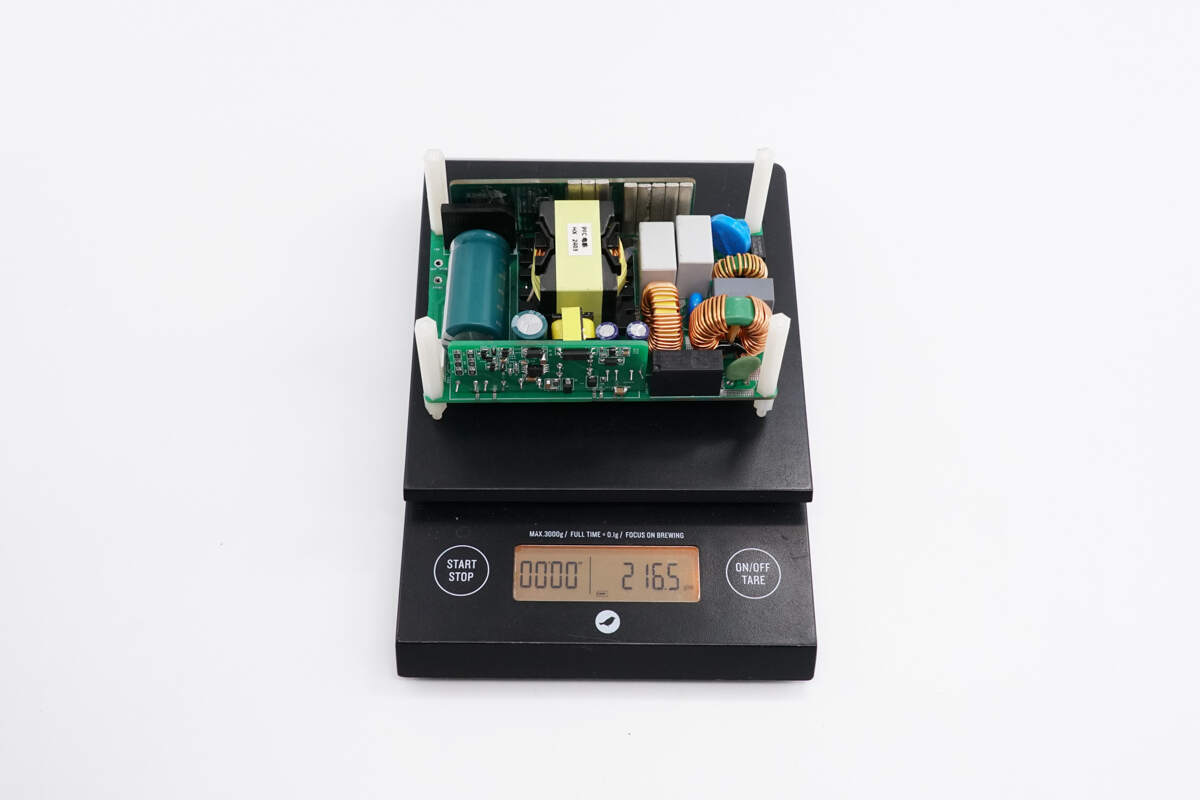

测得PCBA模块重量约为216.5g。

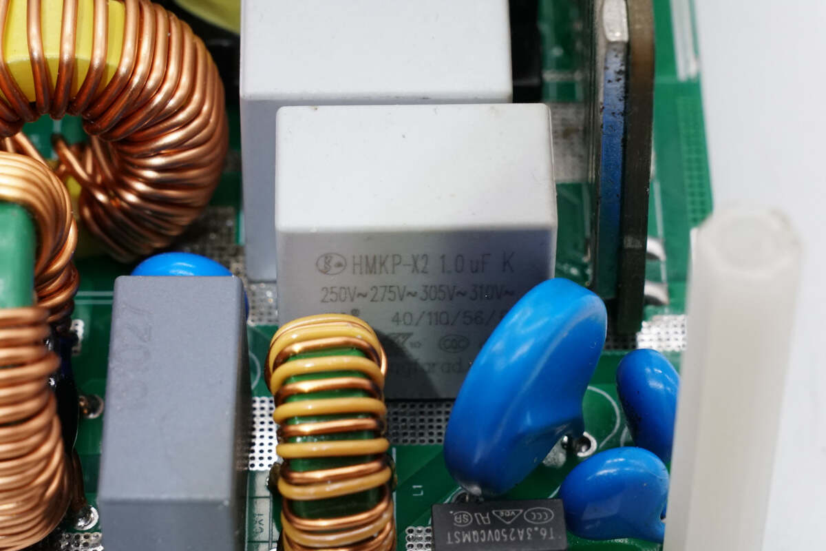

DEMO输入端设有保险丝,Y电容,压敏电阻,共模电感和安规X2电容。
输入端保险丝规格为6.3A 250V。
两颗Y电容来自鸿志。

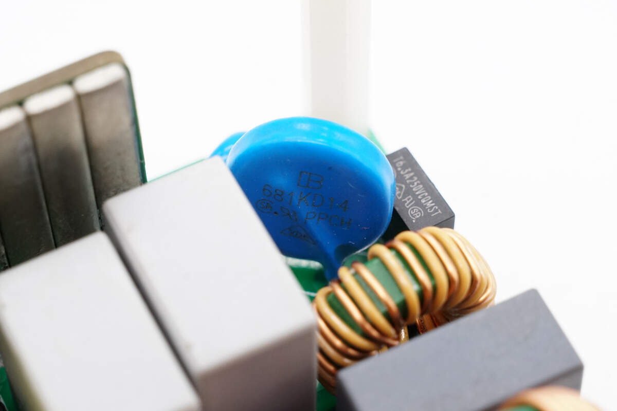

压敏电阻来自君耀,型号681KD14,用于吸收过压浪涌。
共模电感采用漆包线和绝缘线绕制。

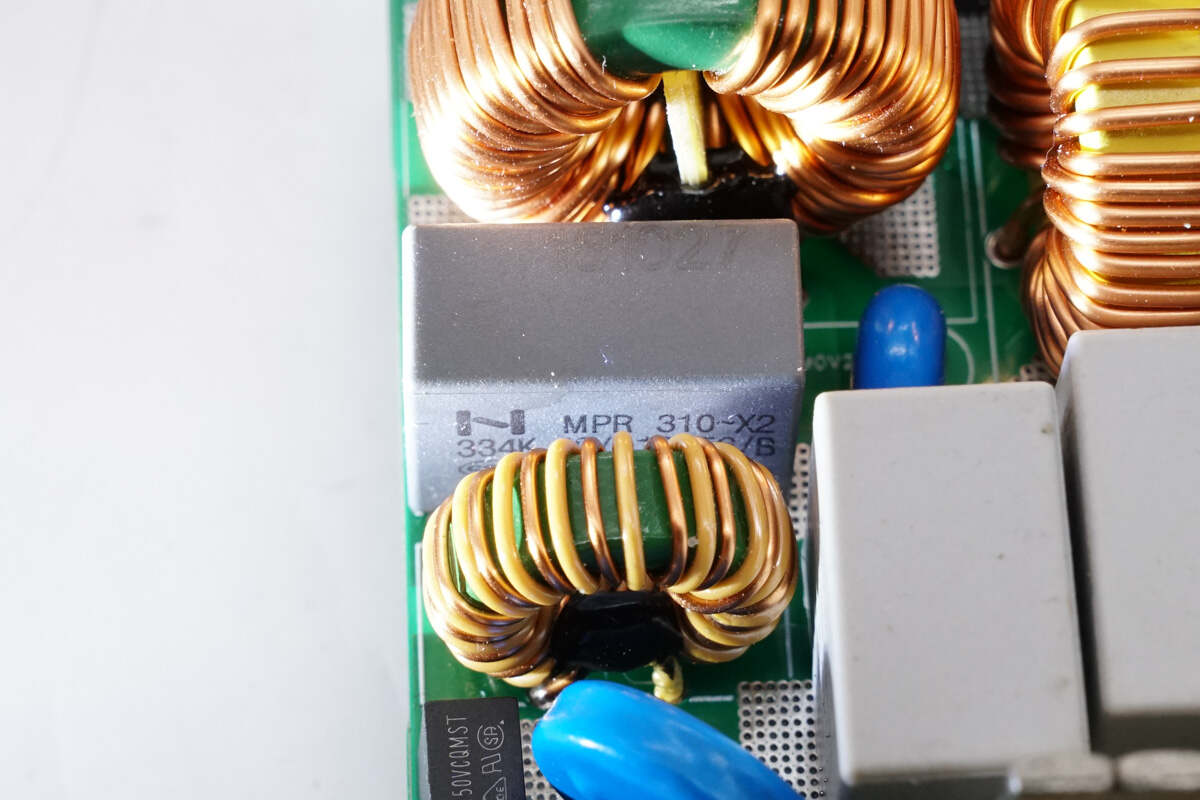

安规X2电容来自六和电子,规格为0.33μF。

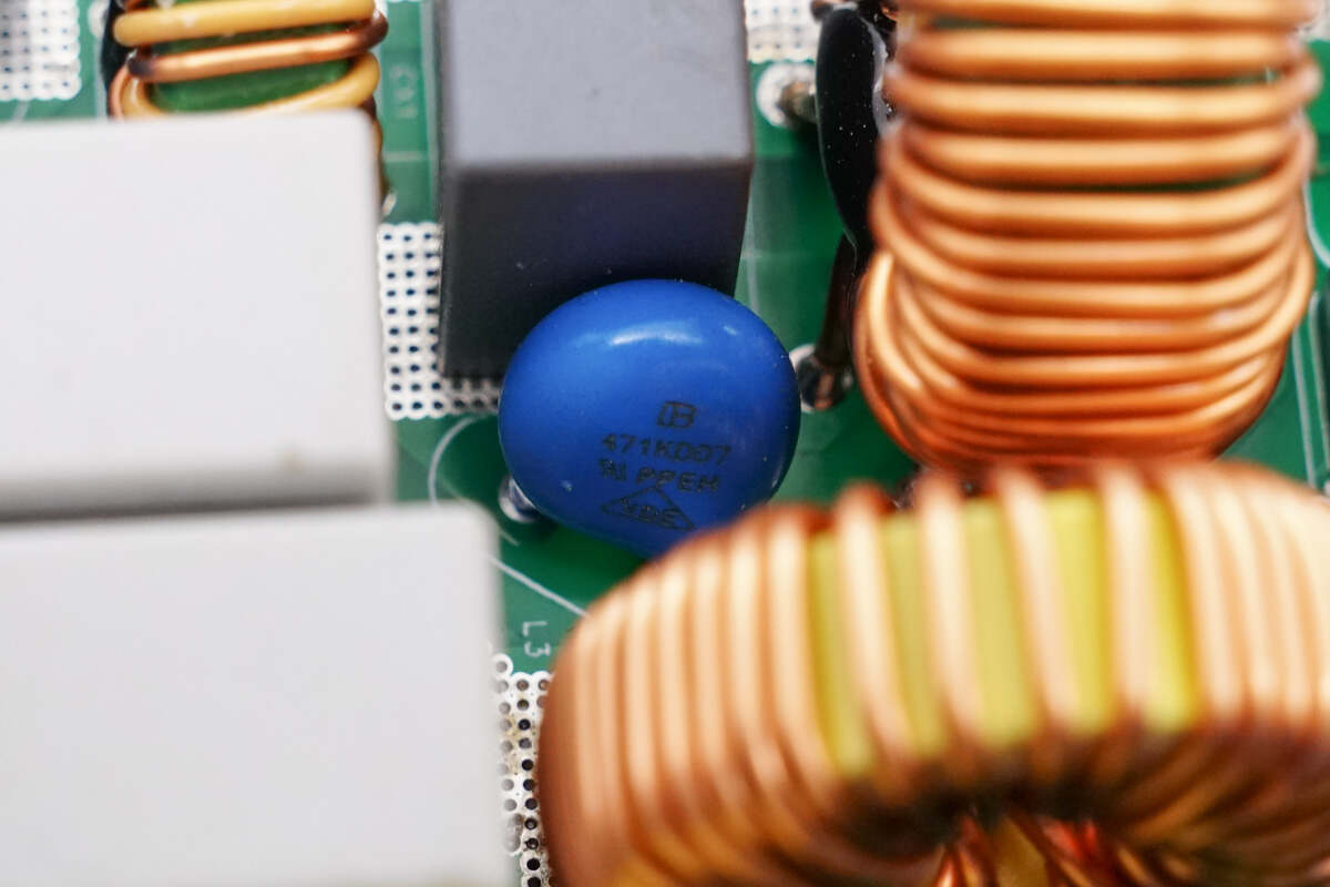

压敏电阻来自君耀,型号471KD07,用于吸收过压浪涌。

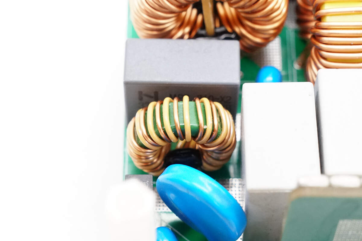

共模电感采用漆包线绕制,内部设有电木板绝缘。

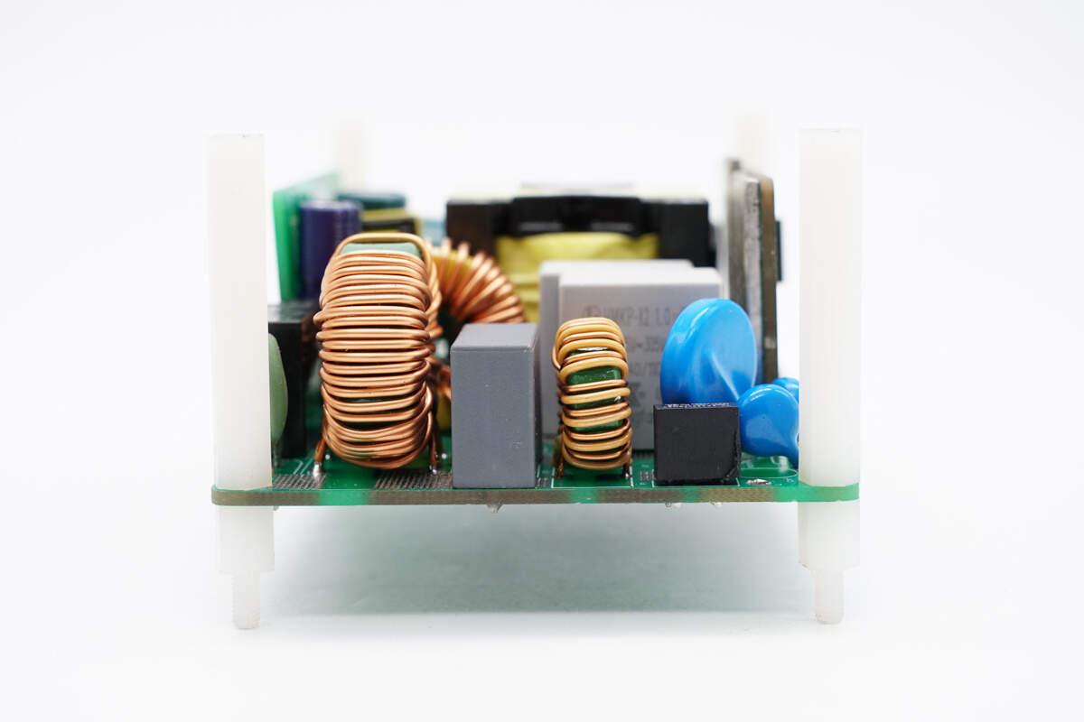

滤波电感采用磁环绕制。
两颗薄膜电容来自弘富瑞,规格为1μF。

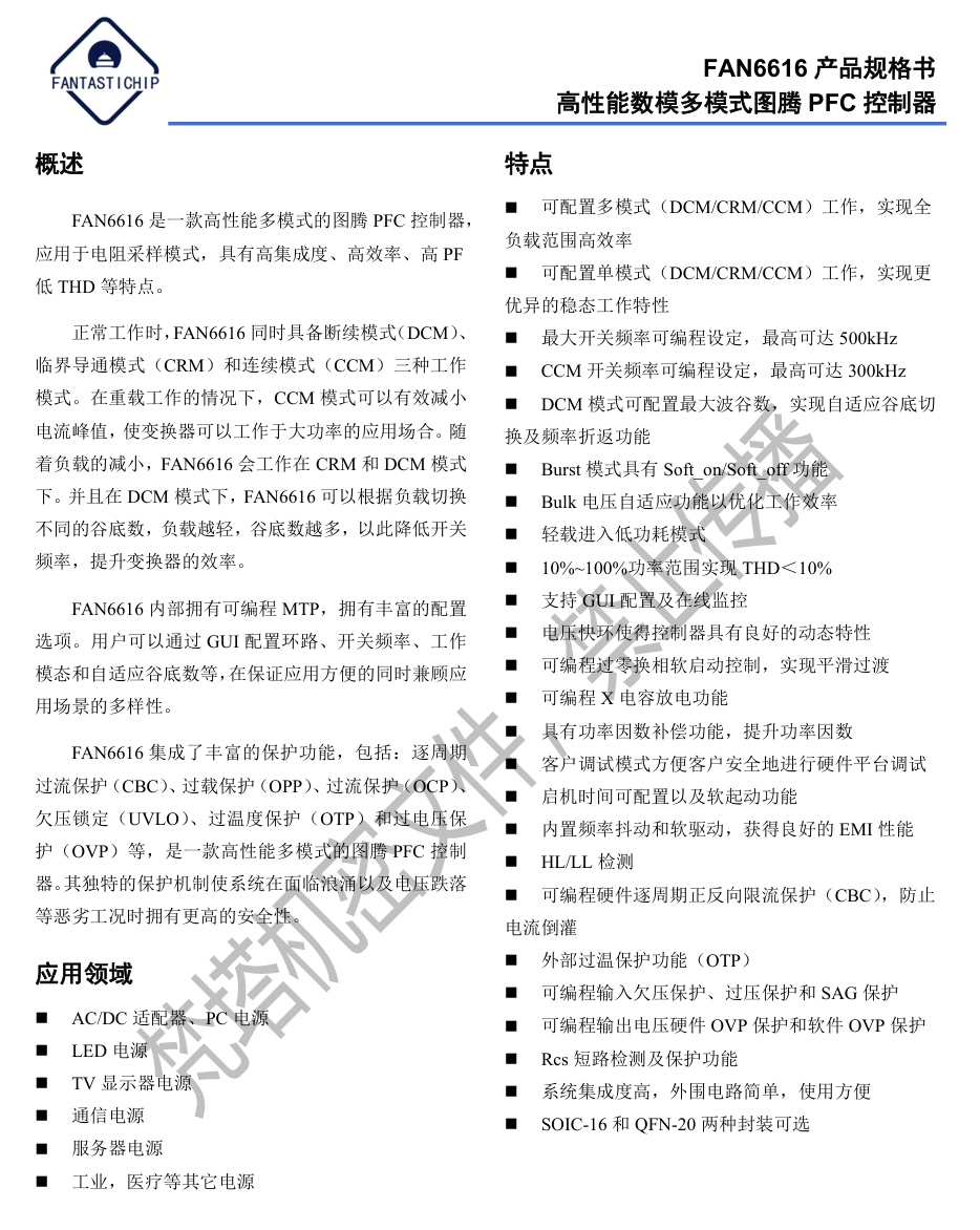

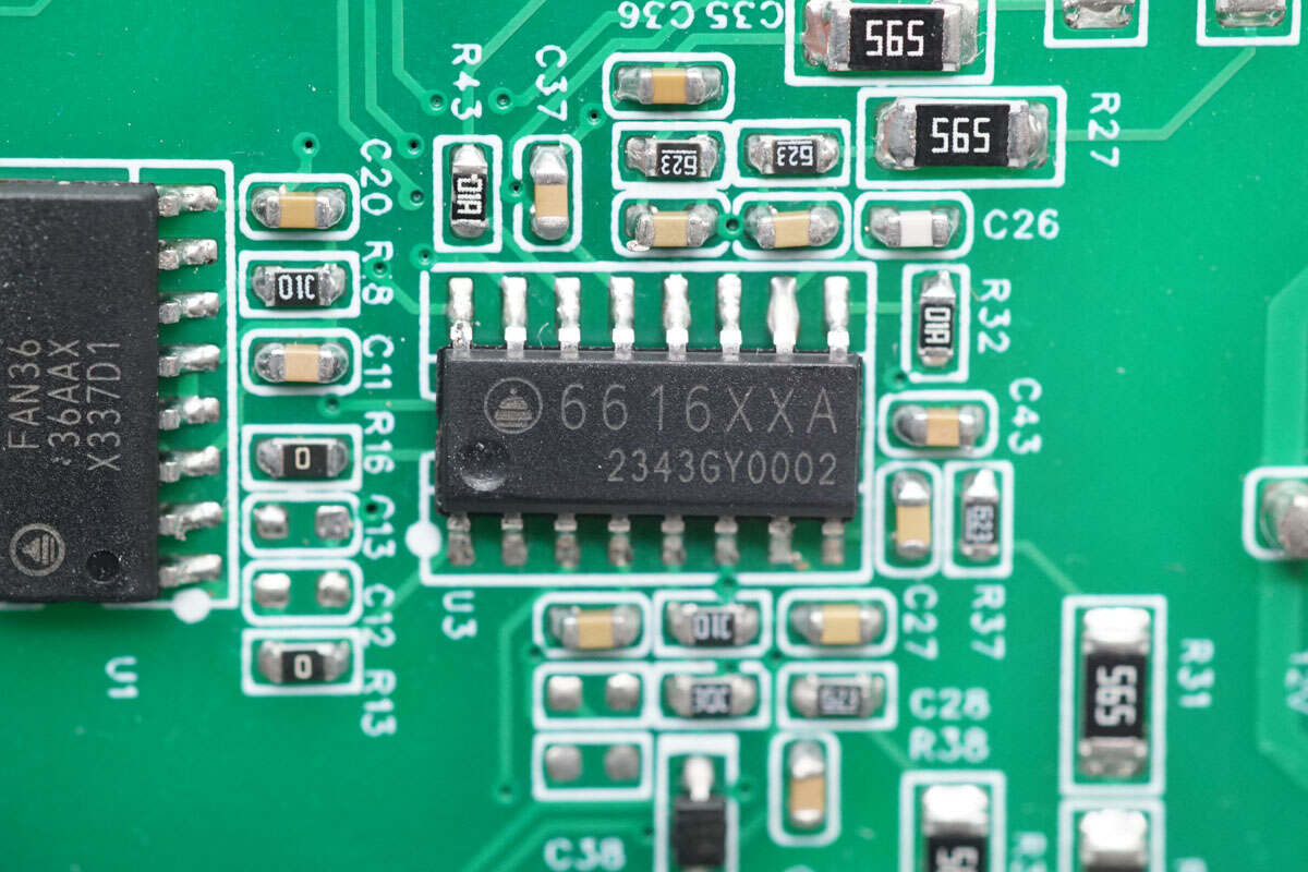

图腾柱PFC控制器来自梵塔,型号FAN6616,是一颗高性能多模式的图腾柱PFC控制器,具有高集成度,高效率,高PF值和低THD等特点。芯片具备DCM、CRM和CCM工作模式,并可根据负载状态自动切换模式,提升转换效率。
FAN6616内部集成MTP存储器,具有丰富的配置选项,用户可通过图形界面配置环路、开关频率、工作模式和自适应谷底数等。芯片内部集成逐周期过流保护、过载保护、欠压锁定、过热保护和过压保护,具备SOIC-16和QFN-20封装。
梵塔 FAN6616 资料信息。

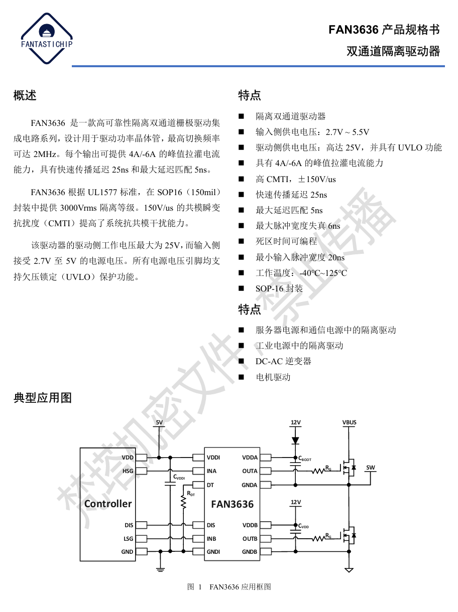

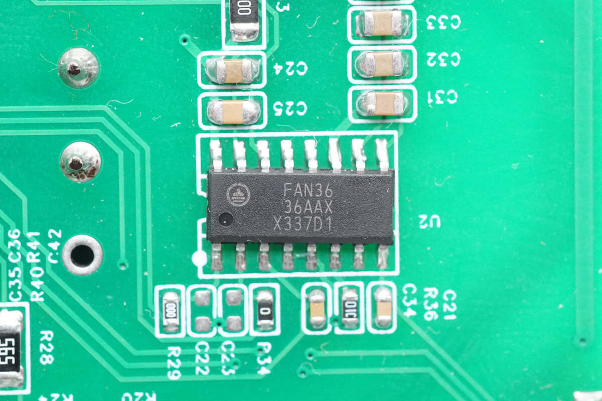

氮化镓快速半桥使用的隔离驱动器来自梵塔,型号FAN3636,是一颗高可靠性隔离双通道栅极驱动器,芯片最高工作频率达2MHz,具备4A峰值拉电流和-6A灌电流能力,具备25nS快速传播延迟和5nS最大延迟匹配。芯片输入端电源电压为2.7-5V,驱动器支持25V工作电压,适用于服务器电源,通信电源和工业电源隔离驱动,还适用于DC-AC逆变器和电机驱动应用,采用SOP-16封装。
梵塔 FAN3636 资料信息。
另一颗梵塔FAN3636双通道隔离驱动器用于MOS管慢速半桥驱动。

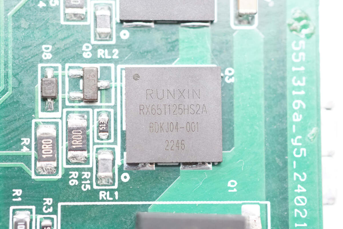

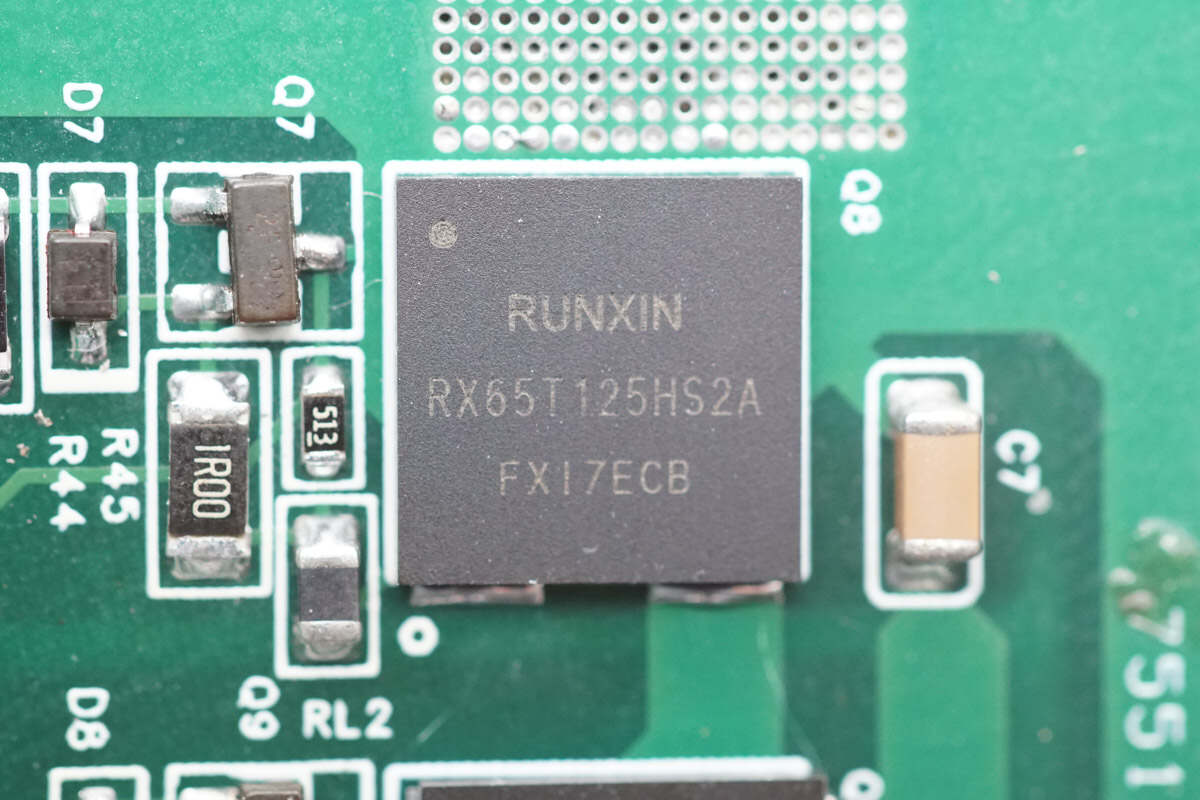

氮化镓功率管来自润新微电子,型号RX65T125HS2A,为Cascode氮化镓器件,耐压650V,导阻125mΩ,栅极具备20V耐压,与传统硅器件驱动器通用,简化应用设计,降低使用成本,采用DFN8*8封装。
两颗同型号氮化镓功率管组成快速半桥。

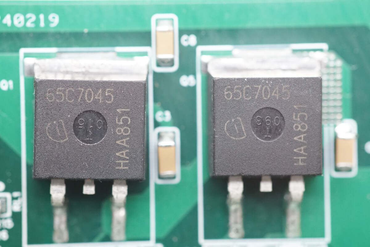

两颗硅MOS管来自英飞凌,型号IPB65R045C7,NMOS,耐压700V,导阻45mΩ,采用PG-TO 263封装。
PFC电感特写,采用利兹线绕制。

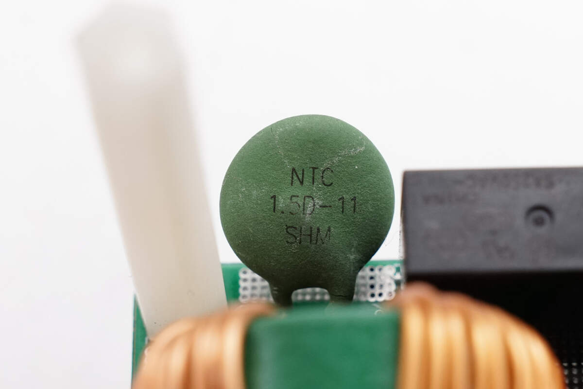

NTC热敏电阻用于抑制上电浪涌电流。

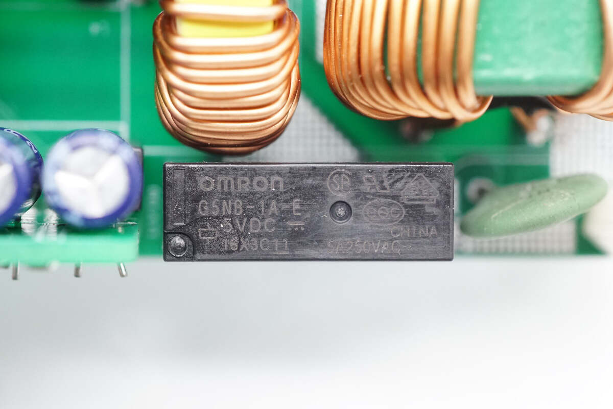

继电器来自欧姆龙,型号G5NB-1A-E,线圈电压为5V,触点容量5A,由PFC控制器进行延时闭合,短路NTC热敏电阻,降低损耗。

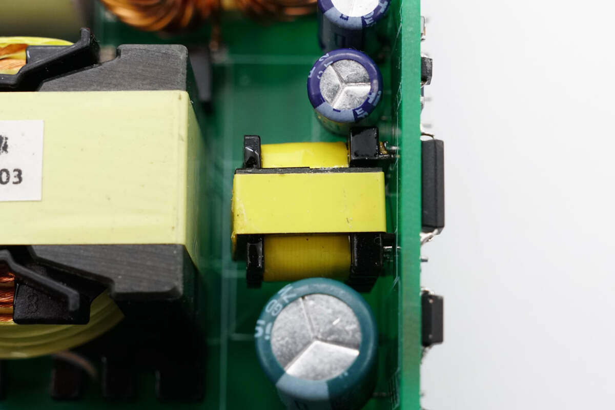

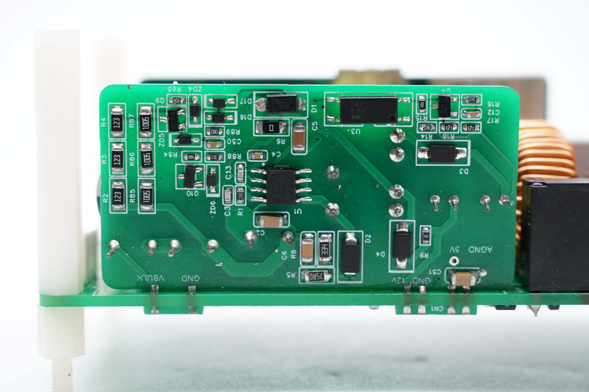

侧面小板为辅助电源电路。

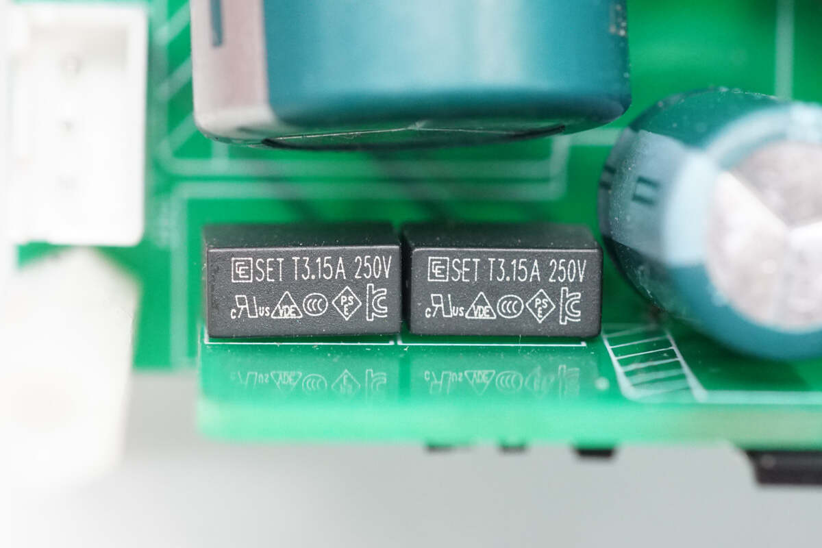

两颗保险丝规格为3.15A 250V。

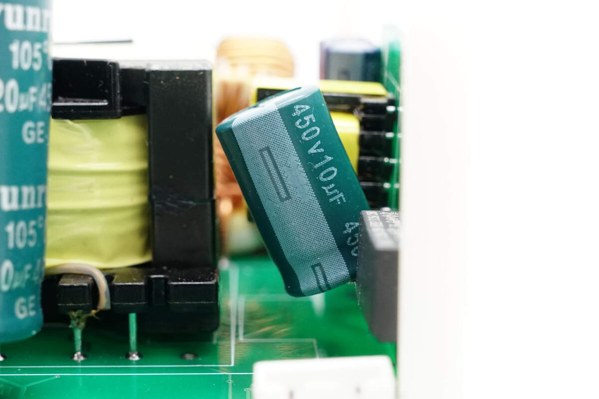

滤波电容规格为450V10μF。
辅助电源芯片来自硅动力,型号SP6649HF,芯片内部集成650V功率管,适用于30W以内应用,采用SOP8封装。
辅助电源变压器特写。

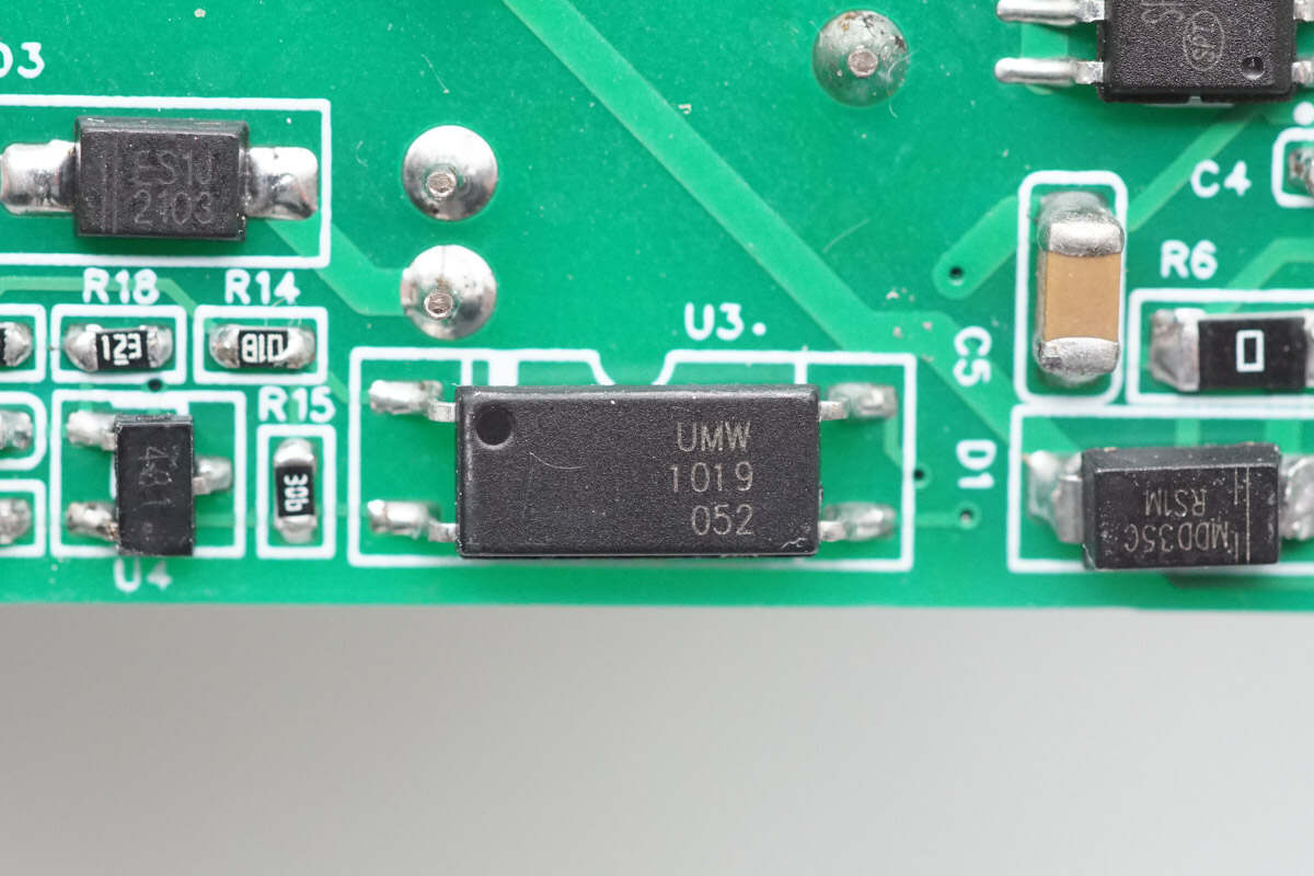

UMW1019光耦用于输出电压反馈。

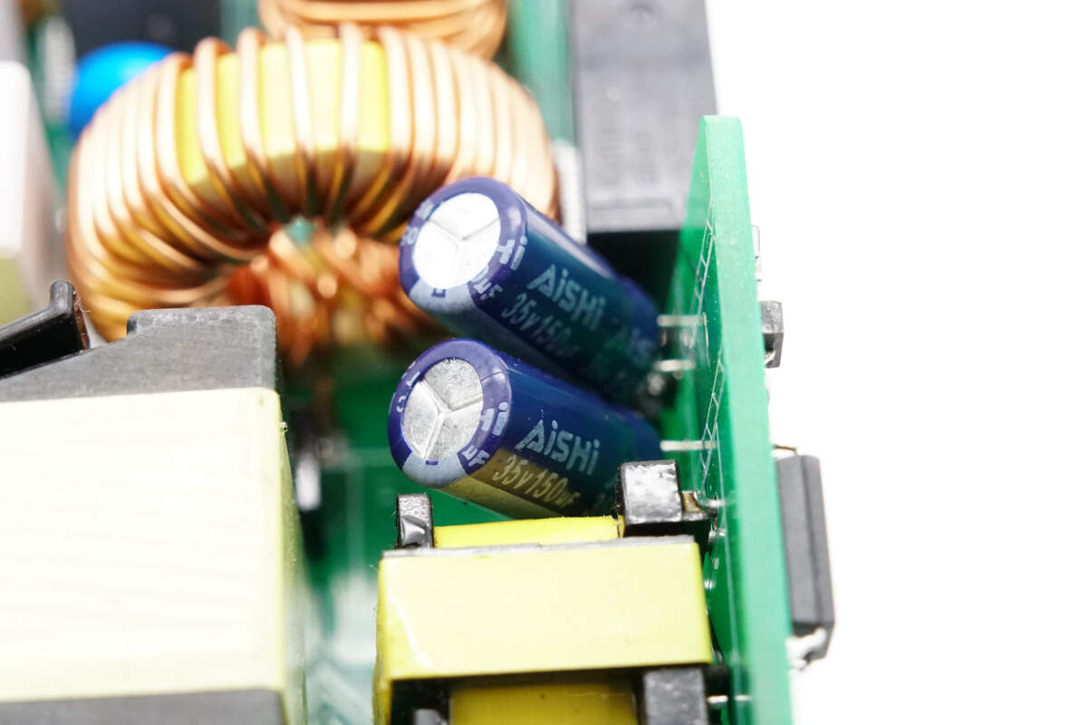

两颗输出滤波电容来自艾华,规格为35V150μF。

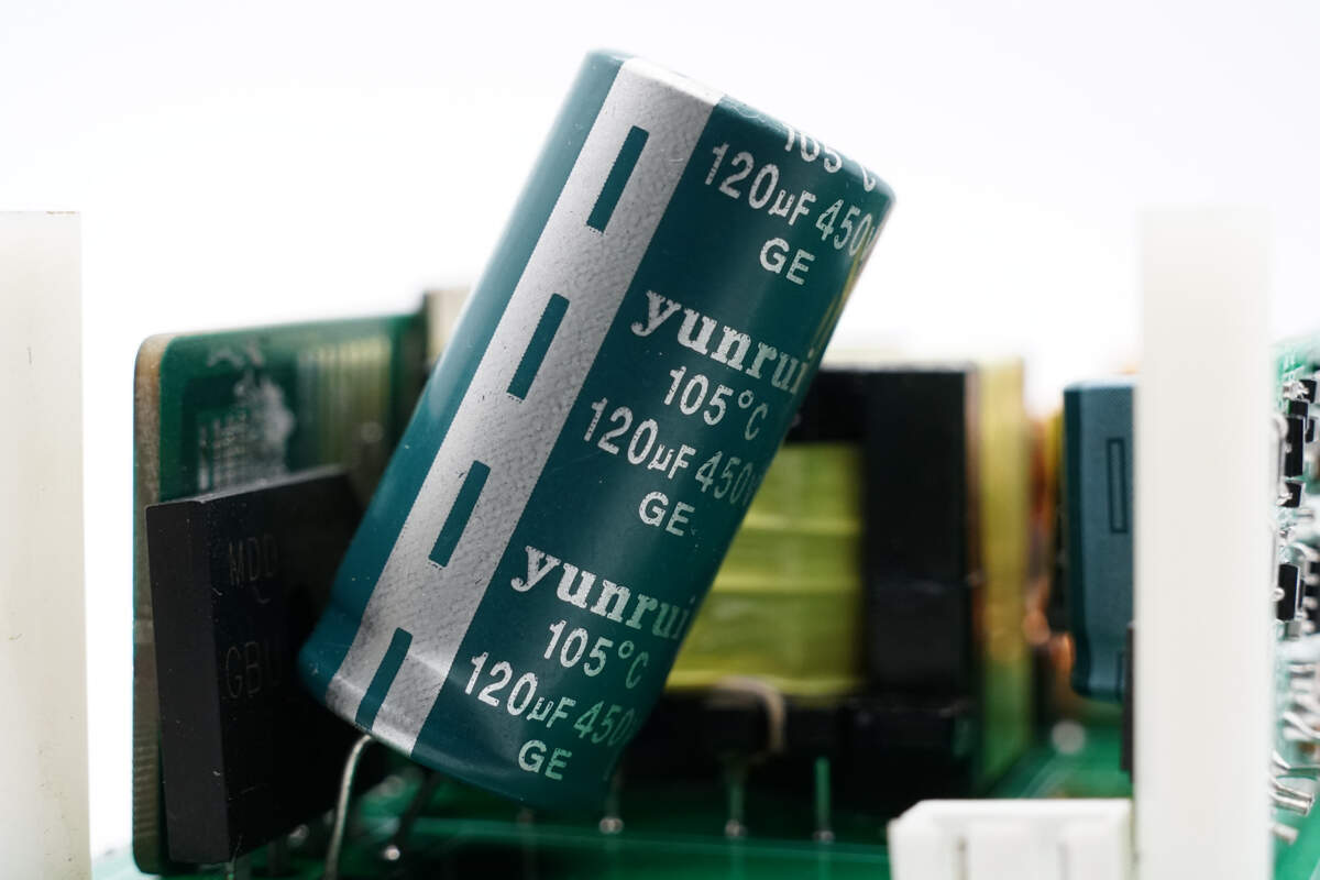

高压电解电容来自云睿,规格为120μF450V,用于输出滤波。

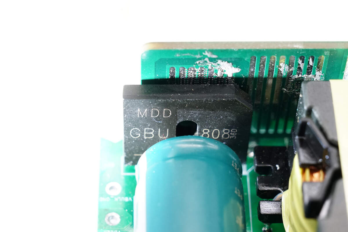

整流桥来自辰达行,型号GBU808,规格为800V 8A,采用GBU封装。
