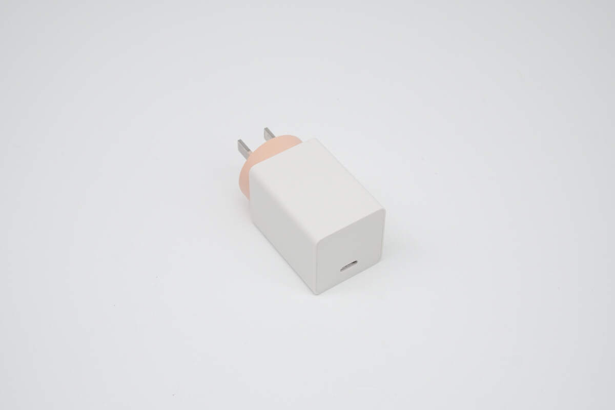

OPPO 100W 小方瓶超级闪充氮化镓充电器整体造型酷似一个“小方瓶”,外壳材质为耐高温阻燃 PC,配备 1 个 USB-C 口。得益于氮化镓技术加持,体积相比以往自家推出的充电器都要更加小巧,在业界同功率产品中达到超小体积。

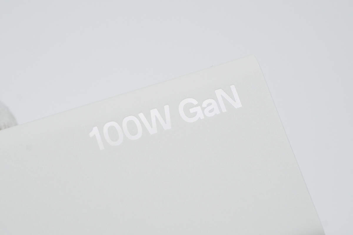

表面印有“100W GaN”标识。

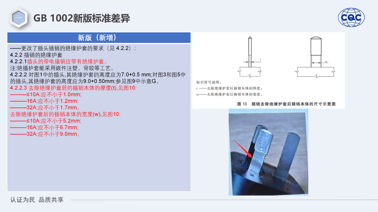

OPPO 100W 小方瓶采用可折叠式插脚设计,用户可放在口袋随身出行,收纳时也能防止损伤其他物品外壳。值得注意的是,OPPO此次响应合新国标 GB1002-2024,在插头插销处加入了橙色的绝缘护套,安全性大幅提升。
这也是目前市面上首批符合新国标 GB1002-2024《家用和类似用途单相插头插座型式、基本参数和尺寸》标准,在插头插销处加绝缘护套的充电器。

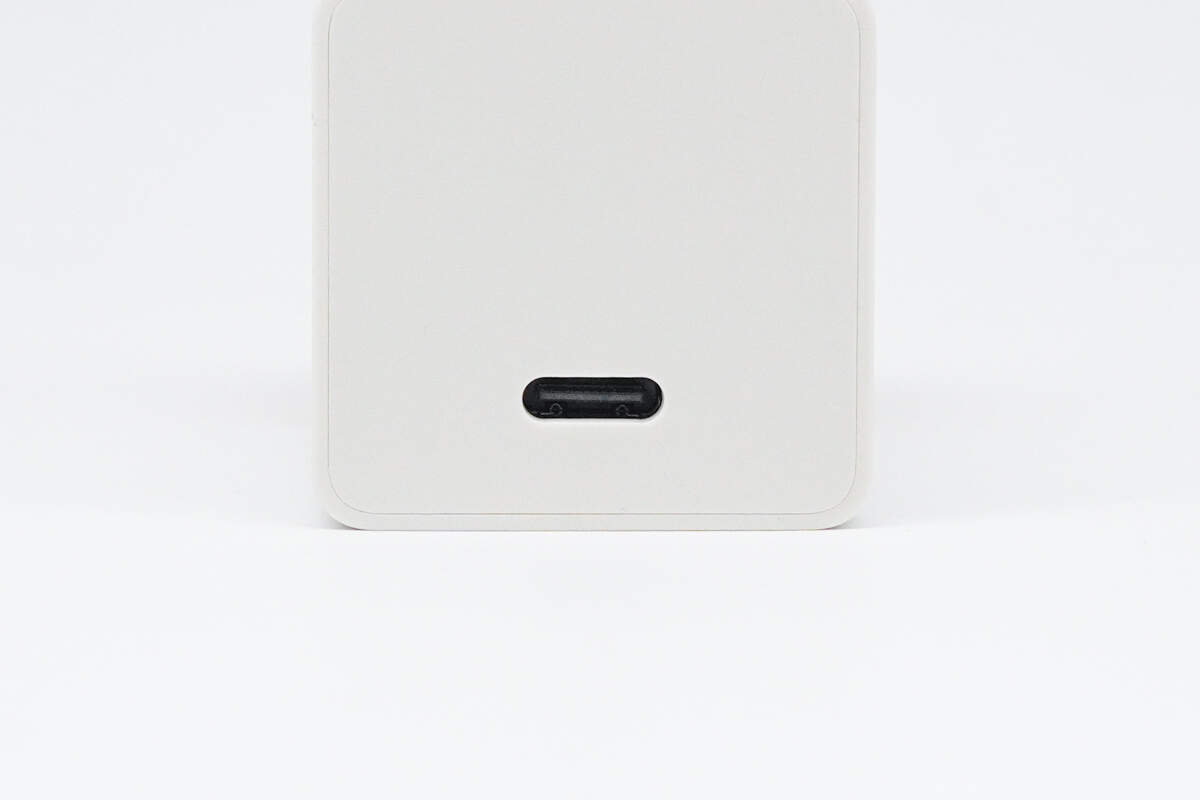

充电器顶部面板为方形,四周有R角过渡,正面配置一枚USB-C端口。
端口支持100W SUPERVOOC 以及65W PD等。

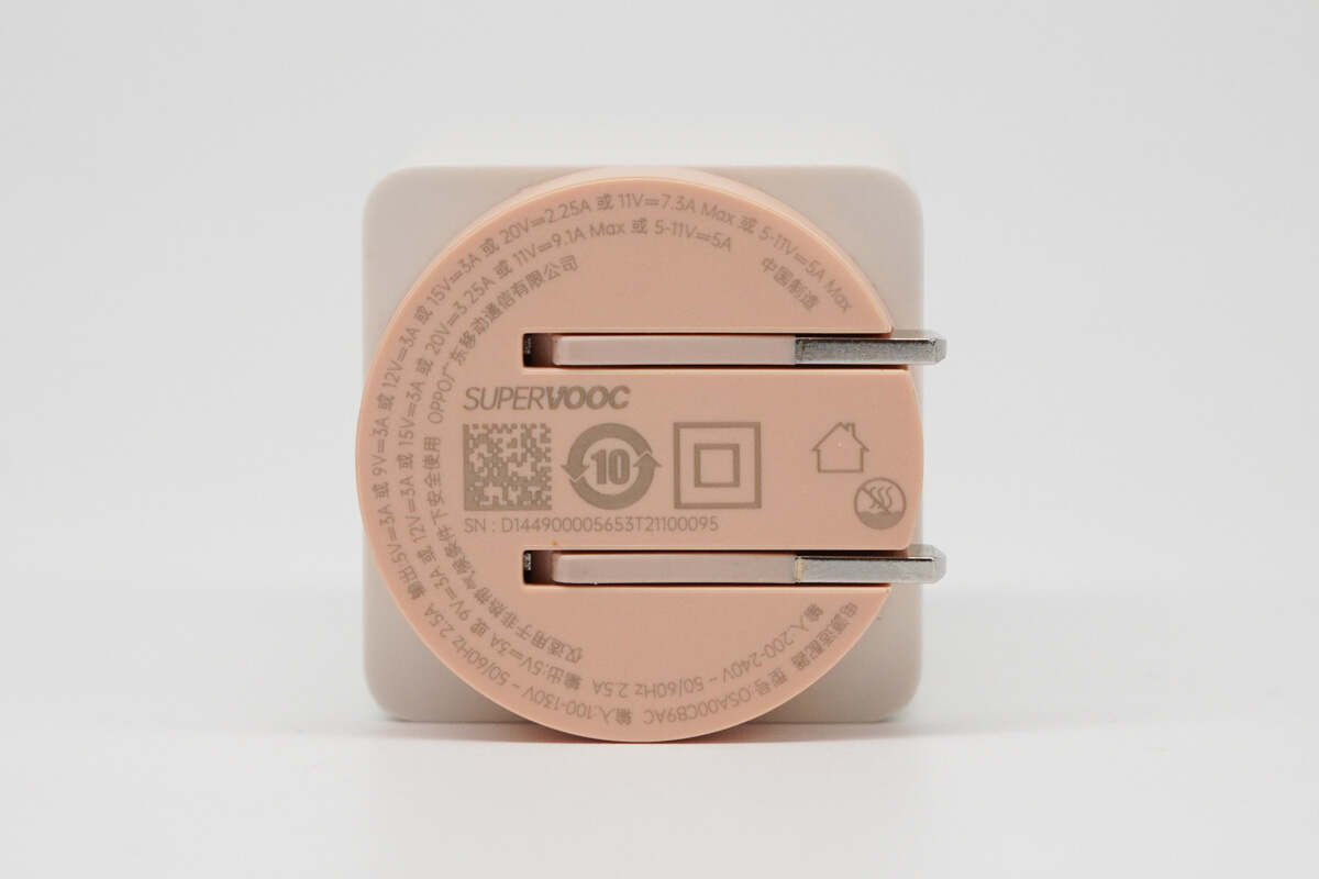

充电器插脚端底部印有相关规格参数。
型号:OSA00CB9AC
输入:100-130V~50/60Hz2.5A
输出:5V3A、9V3A、12V3A、15V3A、20V2.25A或 11V 7.3A Max 或 5-11V 5A Max
输入 :200-240V~50/60Hz2.5A
输出:5V3A、9V3A、12V3A、15V3A、20V3.25A 或 11V 9.1A Max 或 5-11V 5A
OPPO广东移动通信有限公司

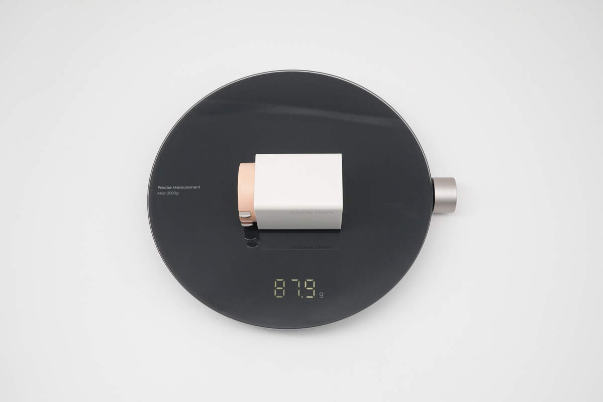

OPPO 100W 小方瓶重量约为87.9g。

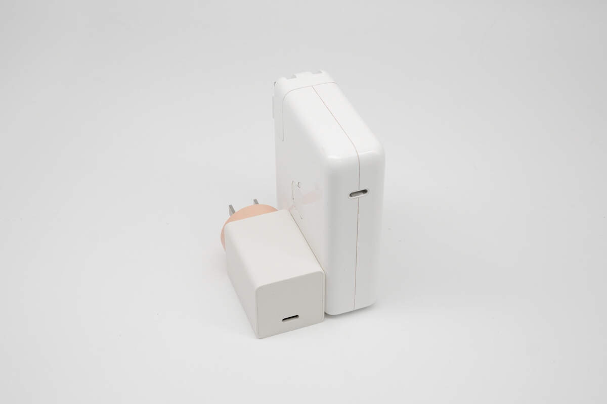

OPPO 100W 小方瓶与Apple原装140W充电器相比,体积优势明显。

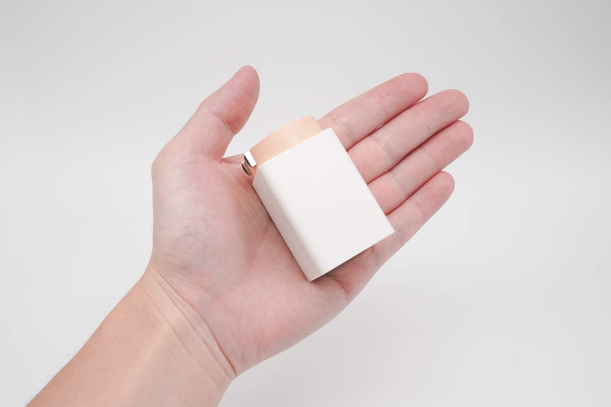

将OPPO 100W 小方瓶与成年男性手掌进行对比,体积小巧,可单手握持。

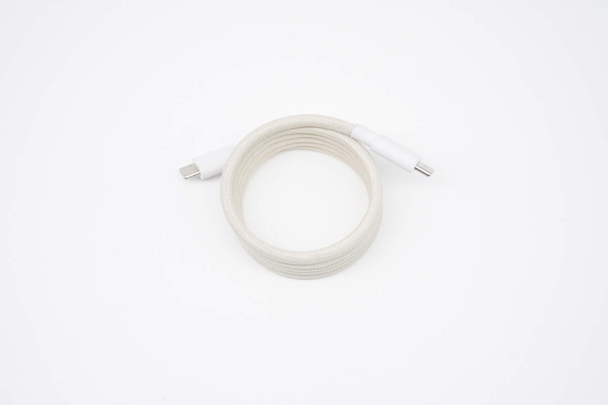

磁力集结线采用米白编织线身,保证线身柔韧的同时支持自卷磁吸收纳。

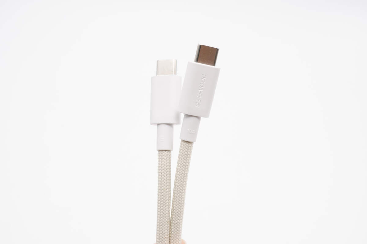

磁力集结线采用双 C to C 接口,线材支持 10A 大电流以及 SUPERVOOC 超级闪充。

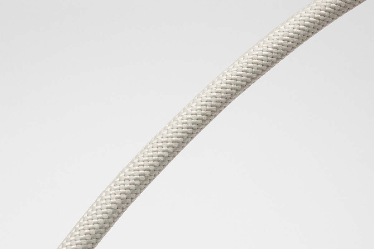

线身编织紧密,柔韧耐磨兼具。

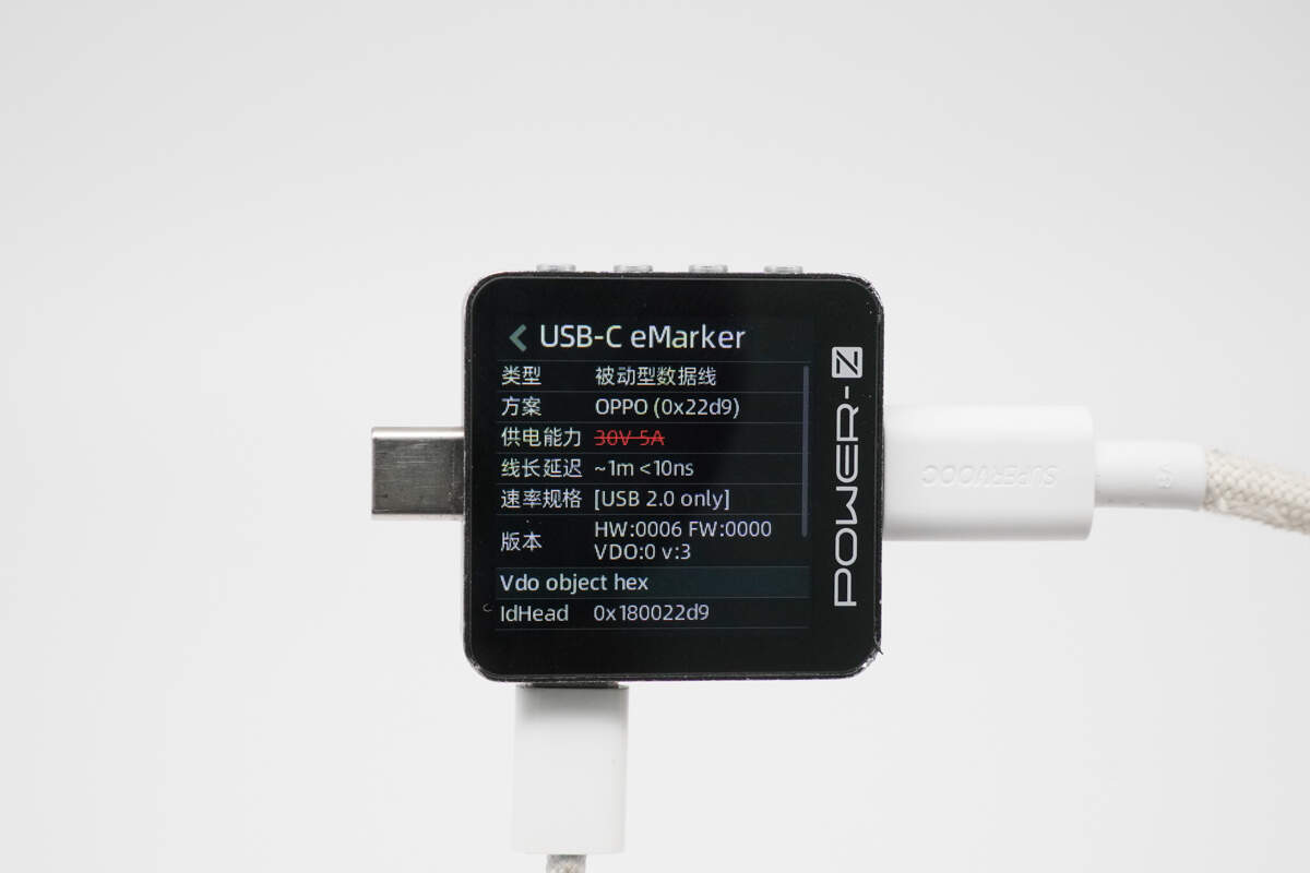

使用POWER-Z KM003C读取线材信息,方案为 OPPO(0x22d9),规格速率为USB 2.0,这里线材实际支持10A大电流。

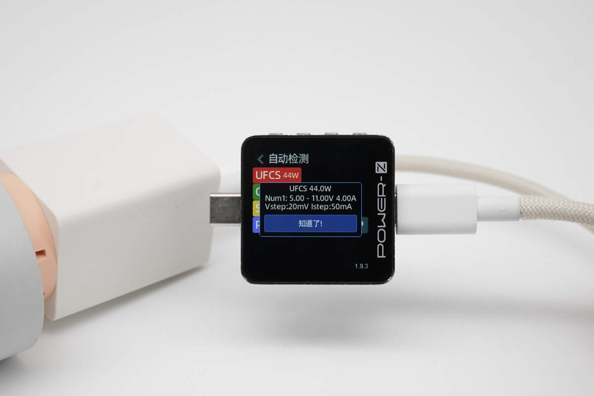

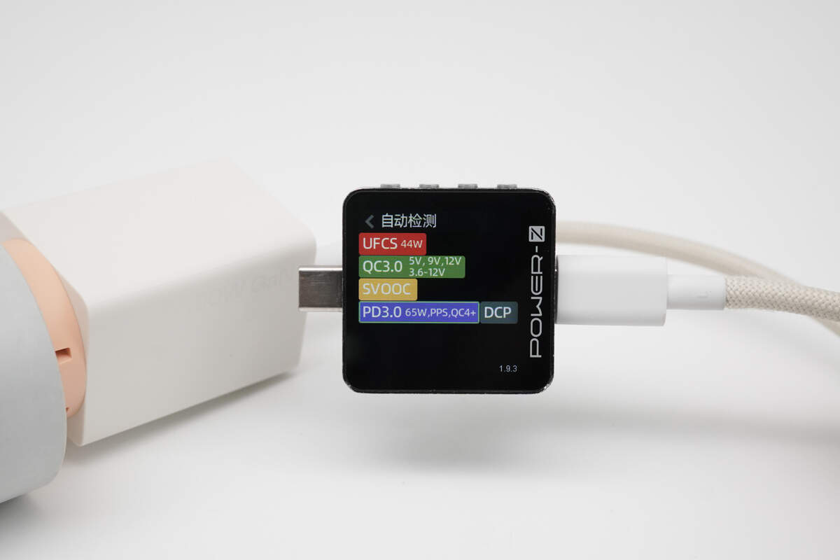

在具体的充电协议方面,使用 POWER-Z KM003C 测得充电器除了支持 100W SUPERVOOC 超级闪充外,还支持 UFCS、QC3.0、QC4+、PD3.0、DCP 和 PPS 协议。其中 UFCS 融合快充协议最高支持 44W,PD3.0 最高为 65W,PPS 为 5-11V 5A。
PDO报文方面,Type-C1 端口具备 5V3A、9V3A、15V3A和20V3.25A四组固定电压档位,以及5-11V5A一组PPS电压档位。
UFCS报文方面,支持 44W最大输出,拥有5-11V 4A 电压档位,步进电压值为20mV,步进电流值为50mA。

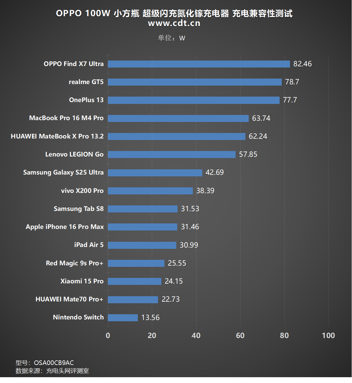

Type-C1

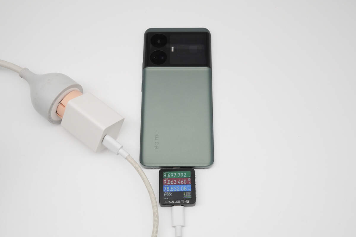

使用OPPO 100W 小方瓶搭配磁力集结线为真我GT 5充电,POWER-Z KM003C实测功率为8.70V 9.06A 78.83W,握手SUPERVOOC快充。
使用OPPO 100W 小方瓶搭配磁力集结线为 OPPO Find X7 Ultra 充电,POWER-Z KM003C实测功率为9.06V 9.08A 82.22W,握手SUPERVOOC快充。

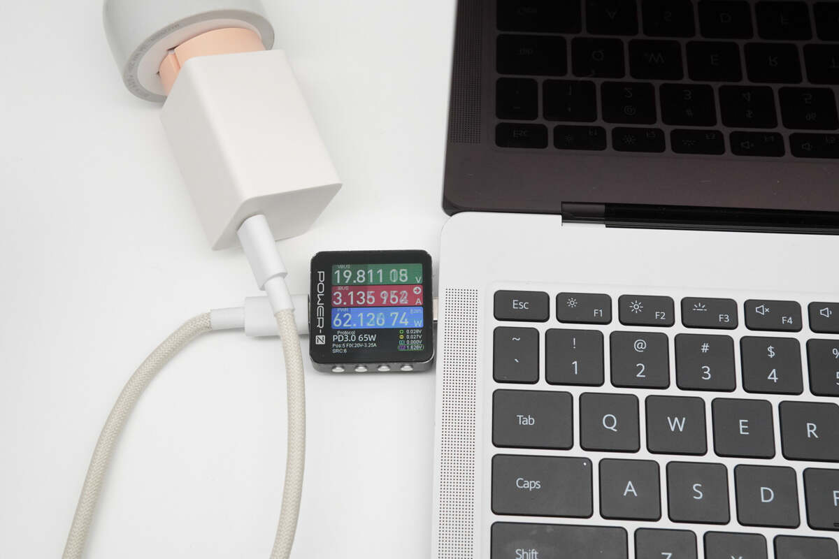

使用OPPO 100W 小方瓶搭配磁力集结线为 华为MateBook X Pro 笔电充电,实测笔电端输入功率为19.81V 3.14A 62.13W。
将数据汇总成表格,大多数主流手机可握手9V电压,拥有更高的充电功率。同样,对于支持 PD 快充的笔电、掌机、平板可握手15V或20V大电压。
绘制出柱状图,充电功率较高的是OPPO系,Find X7 Ultra 充电功率达82.4W,其余笔记本和掌机设备,实测皆能达到57W以上快充,同时支持大功率 PD、PSS 快充的手机、平板皆拥有不错的充电表现,充电功率稳定在13-42.69W。

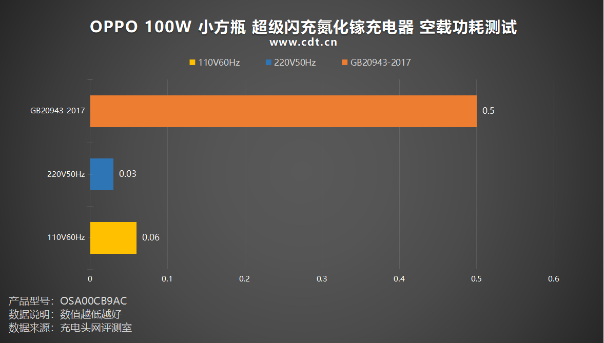

充电器在插座上插着不使用的情况下是否会浪费电,具体会损耗多少电能,这是许多读者心中的疑问,待机功耗环节就是为了解答这个问题。将充电器插在横河 WT310E数字功率计的插座上,并读取功率计上的数据,测试结果如下。
经过功率计测试,充电器在220V 50Hz 电压下的空载功耗为0.03W,换算下来一年损耗的电能约为0.263KW·h,若市电价为0.6元/KW·h,则充电器一年的电费约为0.16元左右。
再来看看在110V 60Hz 电压下的空载功耗,使用功率计读取的功耗为0.06W,换算下来一年损耗的电能约0.526KW·h,若市电价为0.6元/KW·h,则充电器一年的电费约为0.32元左右。
小结
经过上面的空载功耗测试,OPPO 100W 小方瓶在 220V 50Hz 电压环境下插在插座上不使用,一年下来消耗的电费约为0.16元左右;而在110V 60Hz 的电压环境插在插座上不使用,一年下来消耗的电费约在0.32元左右。

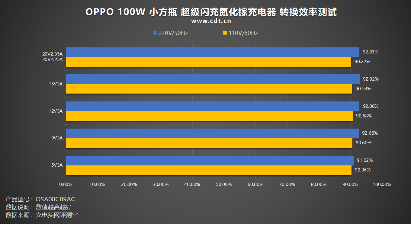

充电器本质上是一种转换设备,过程中会有损耗,以热量的形式散发出来;充电器从插座上汲取的功率往往会比充电器标注的功率大一些;将 OPPO 100W 小方瓶在220V 50Hz 和110V 60Hz 交流输入的情况下分别进行转换效率测试,下图是测试结果。
先来看看220V 50Hz电压下转换效率如何,整体转换效率在91.02-92.92%之间;其中转换效率最高的是15V3A档位,转换效率达到了92.92%;转换效率最低的是5V3A档位,转换效率为91.02%。
再来看看110V 60Hz电压下的转换效率,整体转换效率在90.22-90.68%之间;其中转换效率最高的是12V3A档位,转换效率达到了90.68%;转换效率最低的是20V2.25A档位,转换效率为90.22%。
整体来看,OPPO 100W 小方瓶在两类电压下的转换效率在同类充电器中属于主流水平,最高转换效率达到了92.92%,表现不错。

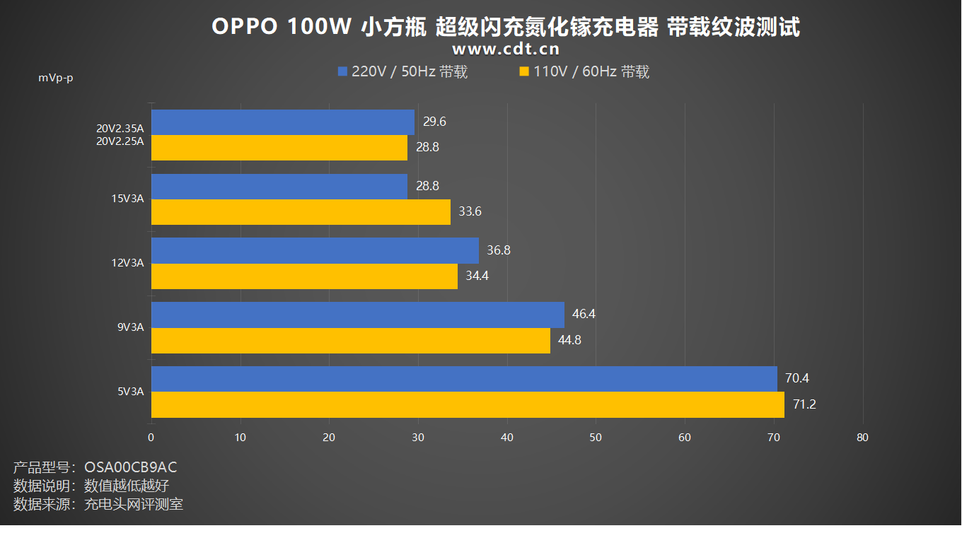

带载纹波
首先看看220V 50Hz电压下的带载纹波,纹波峰峰值最高的是5V3A档位,纹波峰峰值为70.4mVp-p;纹波峰峰值最低的是15V3A档位,纹波峰峰值均为28.8mVp-p。
再来看看110V 60Hz电压下的带载纹波表现如何,纹波峰峰值最高的是5V3A档位,纹波峰峰值为71.2mVp-p;纹波峰峰值最低的档位是20V2.25A,纹波峰峰值为28.8mVp-p。
小结
YD/T 1591-2009 通信行业标准中充电器纹波要求是不高于200mVp-p,OPPO 100W 小方瓶在220V 50Hz、110V 60Hz的输入电压下,所有输出功率纹波峰峰值均不高于71.2mVp-p,整体来看表现不错。

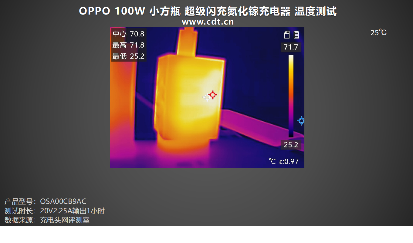

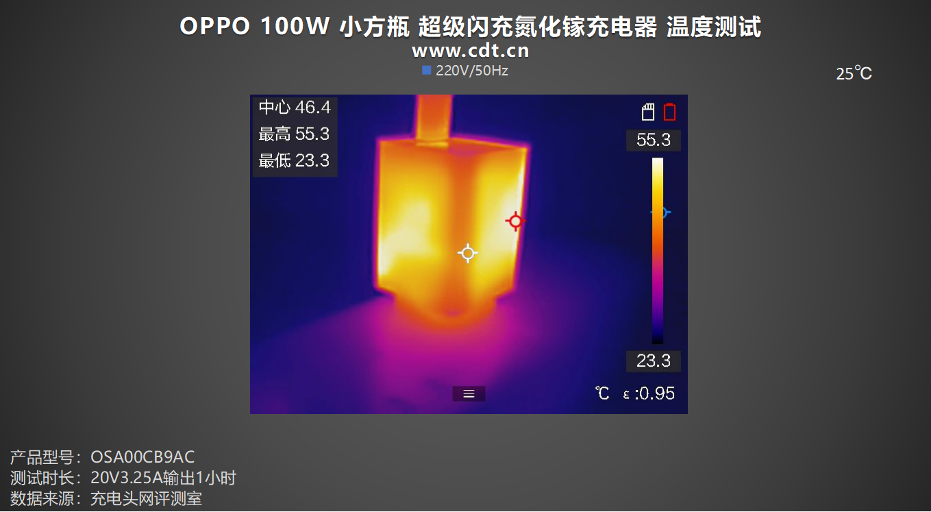

温度测试

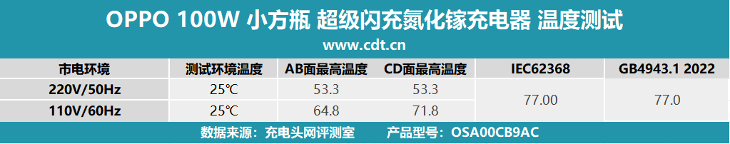

充电器是一种转换设备,充电过程中会有损耗,以热量的形式散发出来,所以充电器会发热。OPPO 100W 小方瓶220V 50Hz最高支持65W输出,110V 60Hz最高支持45W输出,将充电器放置于25℃的恒温箱中,以20V3.25A和20V2.25A负载一小时后采集充电器表面的温度。
首先看看 220V 50Hz 电压输出下充电器温度表现如何。
一小时后,使用热成像仪拍摄的充电器表面最高温度为53.3℃。
充电器另外一侧表面最高温度为55.3℃。
再来看看 110V 60Hz 电压下温度表现如何。
一小时后,使用热成像仪拍摄的充电器表面最高温度为64.8℃。
充电器另外一侧表面最高温度为71.8℃。这里收到的为OPPO 100W 小方瓶 样品,由于内部没有散热胶辅助散热,温度会偏高,实际量产版有散热胶加持温度会有所改善。

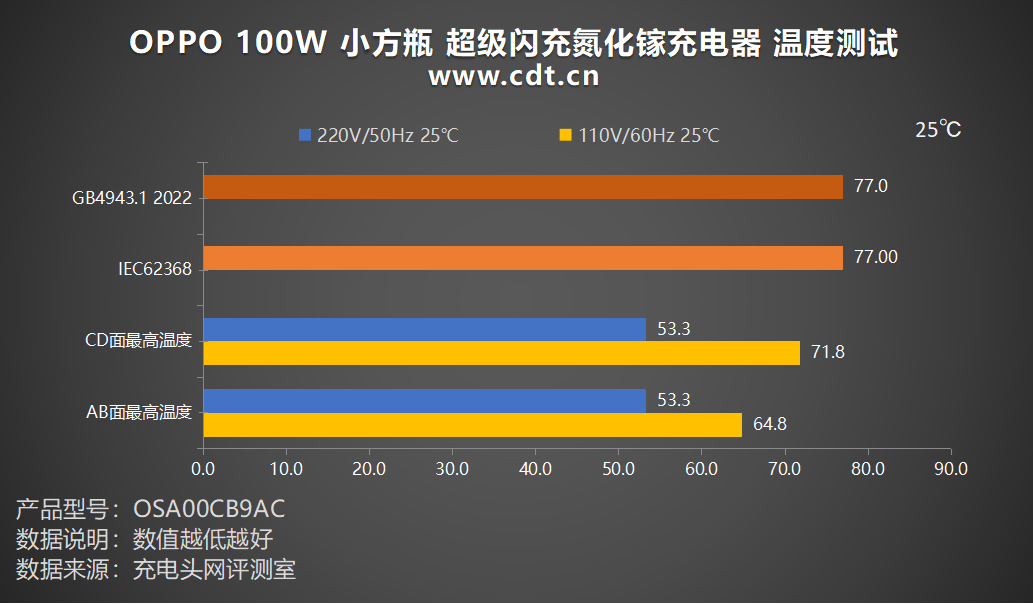

将温度数据汇总成表格,可以看出充电器在两类电压下进行温度测试时,220V 50Hz 、110V 60Hz电压下的充电时温度在53.3-71.8℃。整体来看,在110V 60Hz电压环境下充电温度会更高一些。
将数据绘制成柱状图,可以看出OPPO 100W 小方瓶在国内市电下满载温度基本稳定在53℃左右,而110V 60Hz 电压下负载最高温度为46.8-71.8℃,整体来看充电器负载时的最高温度满足IEC国际电工委员会IEC62368与新国标GB4943.1 2022对电子电气设备测试中,温度不高于77℃的要求。
