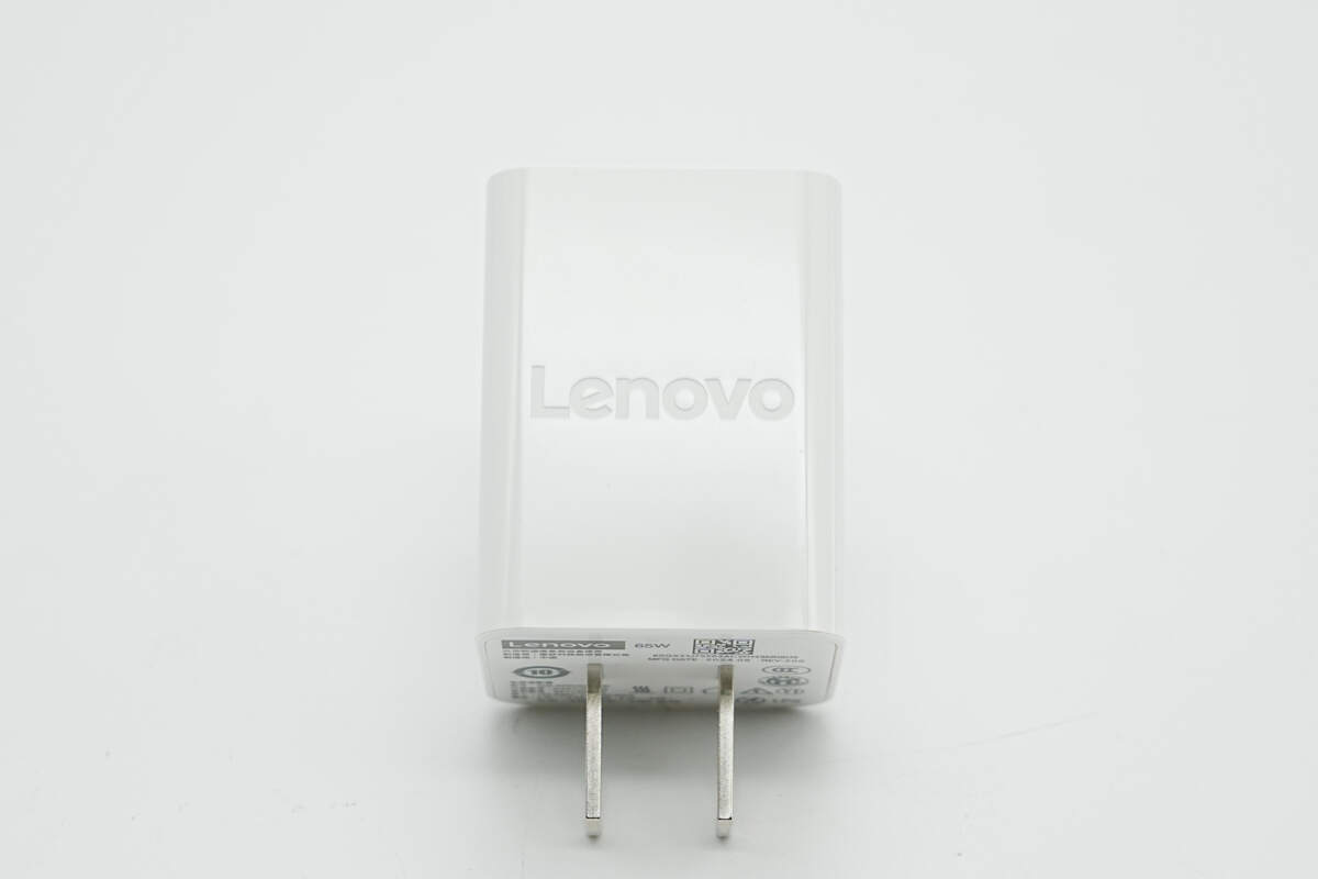

联想65W氮化镓充电器外观
机身正面中心区域设计有Lenovo品牌。
另一面设计有65字样,表明这是一款65W快充充电器。

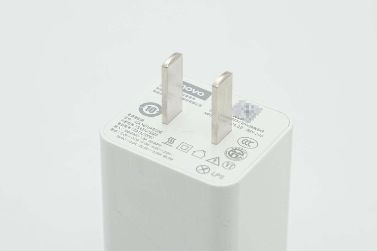

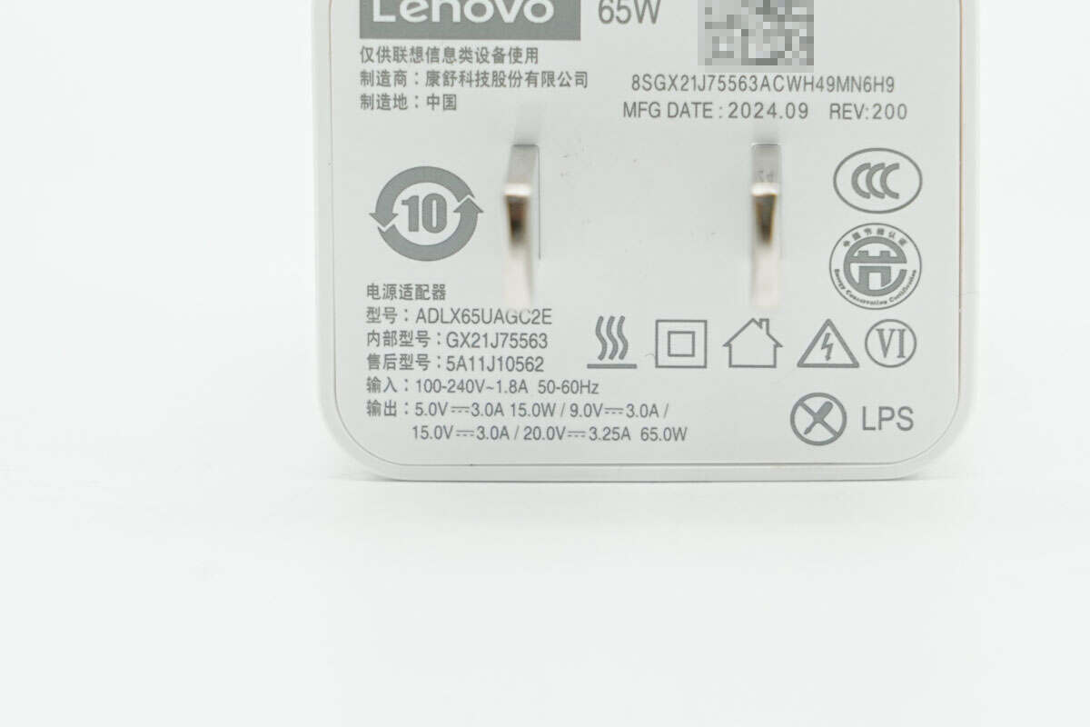

输入端外壳印有产品参数信息。
充电器参数特写
型号:ADLX65UAGC2E
输入:100-240V~50/60HZ 1.8A
输出:5V3A、9V3A、15V3A、20V3.25A,65W Max
制造商:康舒科技股份有限公司
产品已经通过了CCC认证、中国节能认证和VI级能效认证。

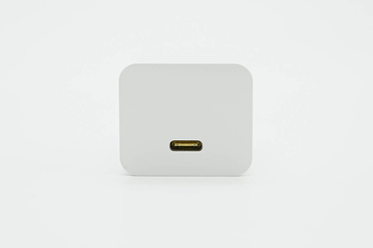

输出顶面配备单USB-C接口。

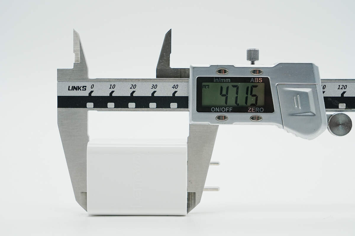

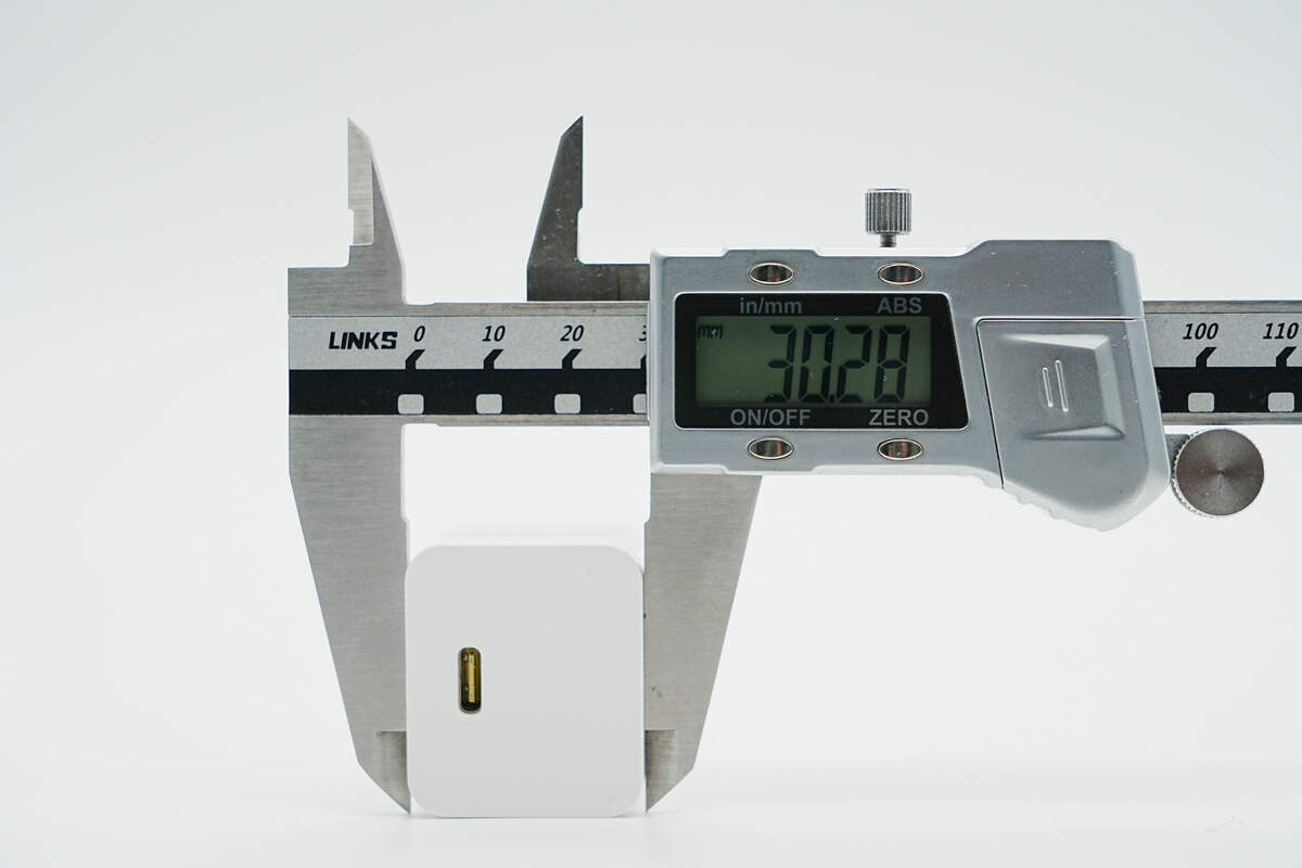

实测充电器机身长度为47.15mm。
宽度为35.31mm。
厚度为30.28mm。

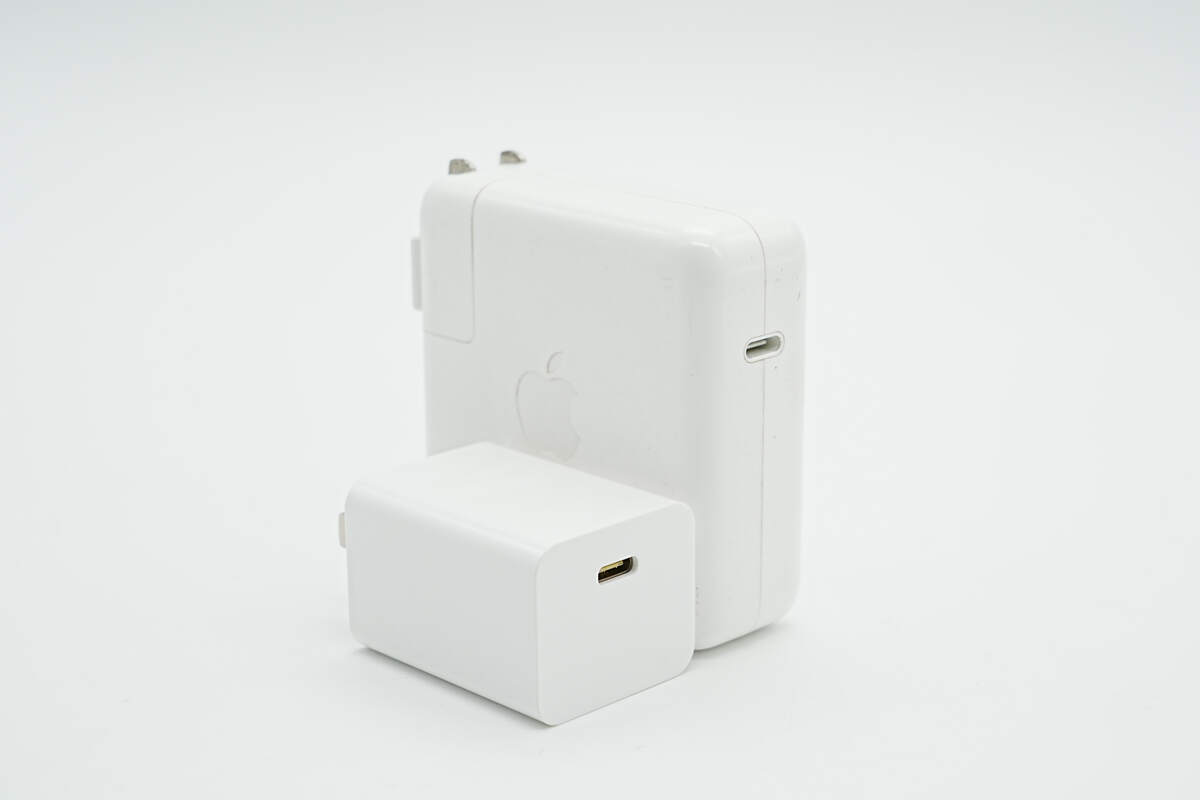

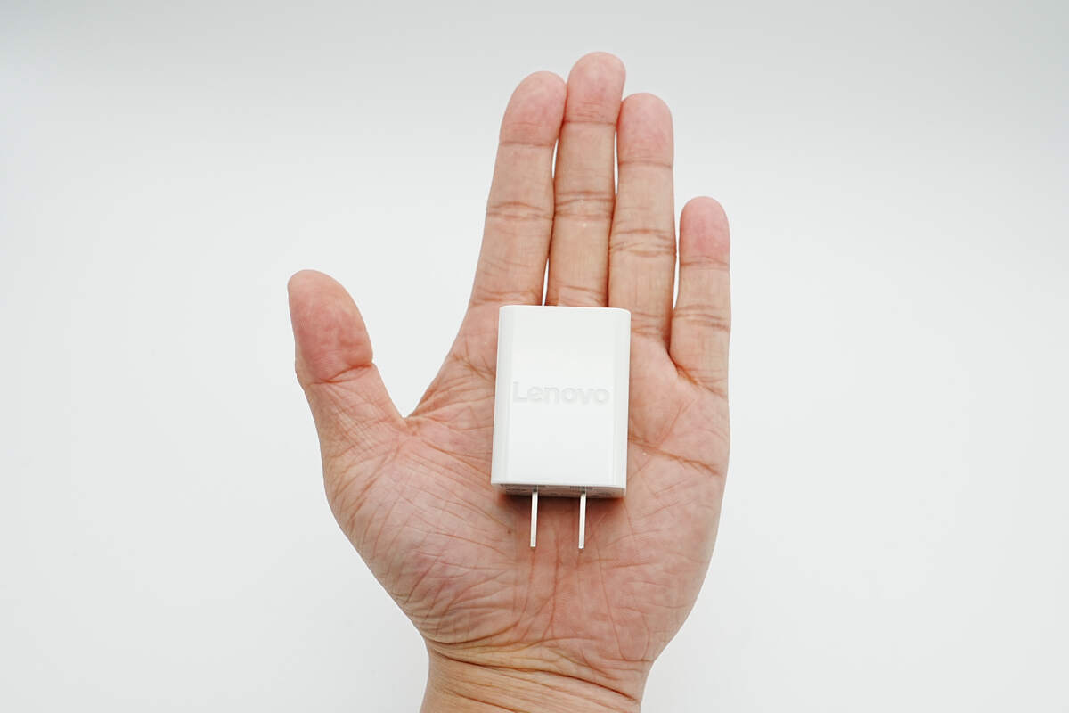

和苹果61W充电器放在一起对比,体积优势明显。
充电器拿在手上的大小直观感受。

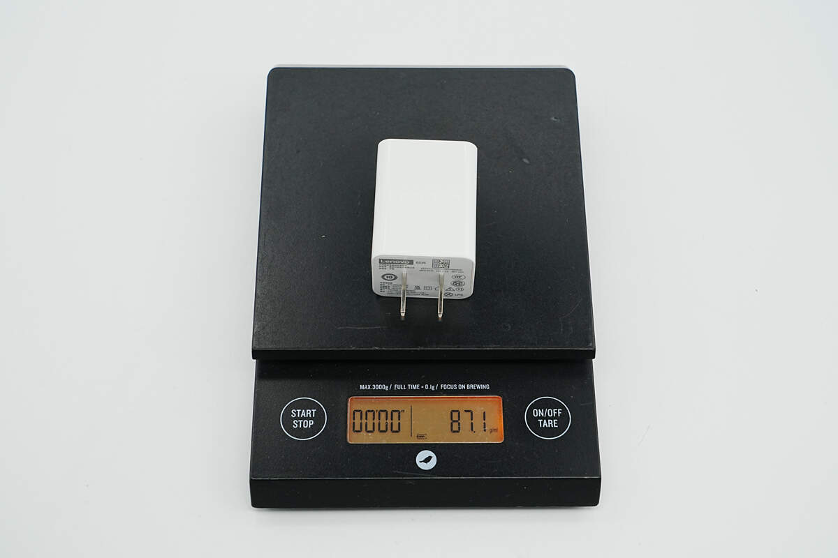

另外测得充电器重量约为87g。

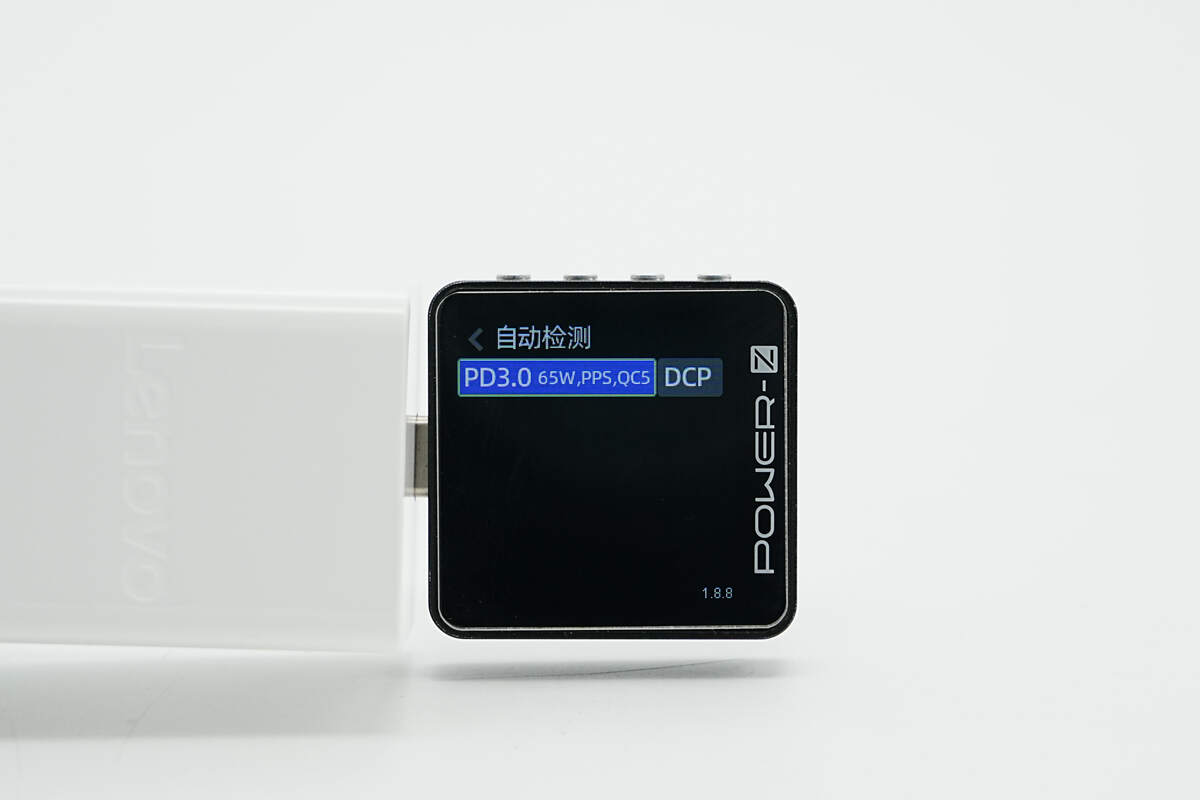

使用ChargerLAB POWER-Z KT003C测得USB-C口支持PD3.0、PPS、QC5、DCP充电协议。
此外PDO报文显示C口还具备5V3A、9V3A、15V3A、20V3.25A四组固定电压档位,以及5-11V3A和5-21V3A两组PPS电压档位。

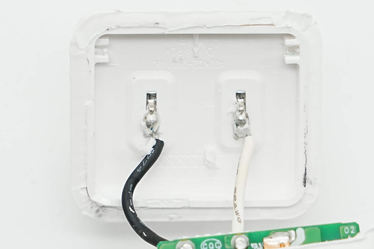

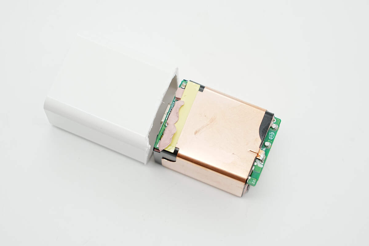

将输入端外壳拆开,插脚与连接导线锡焊。

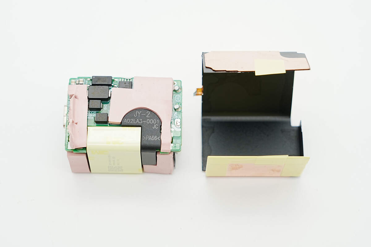

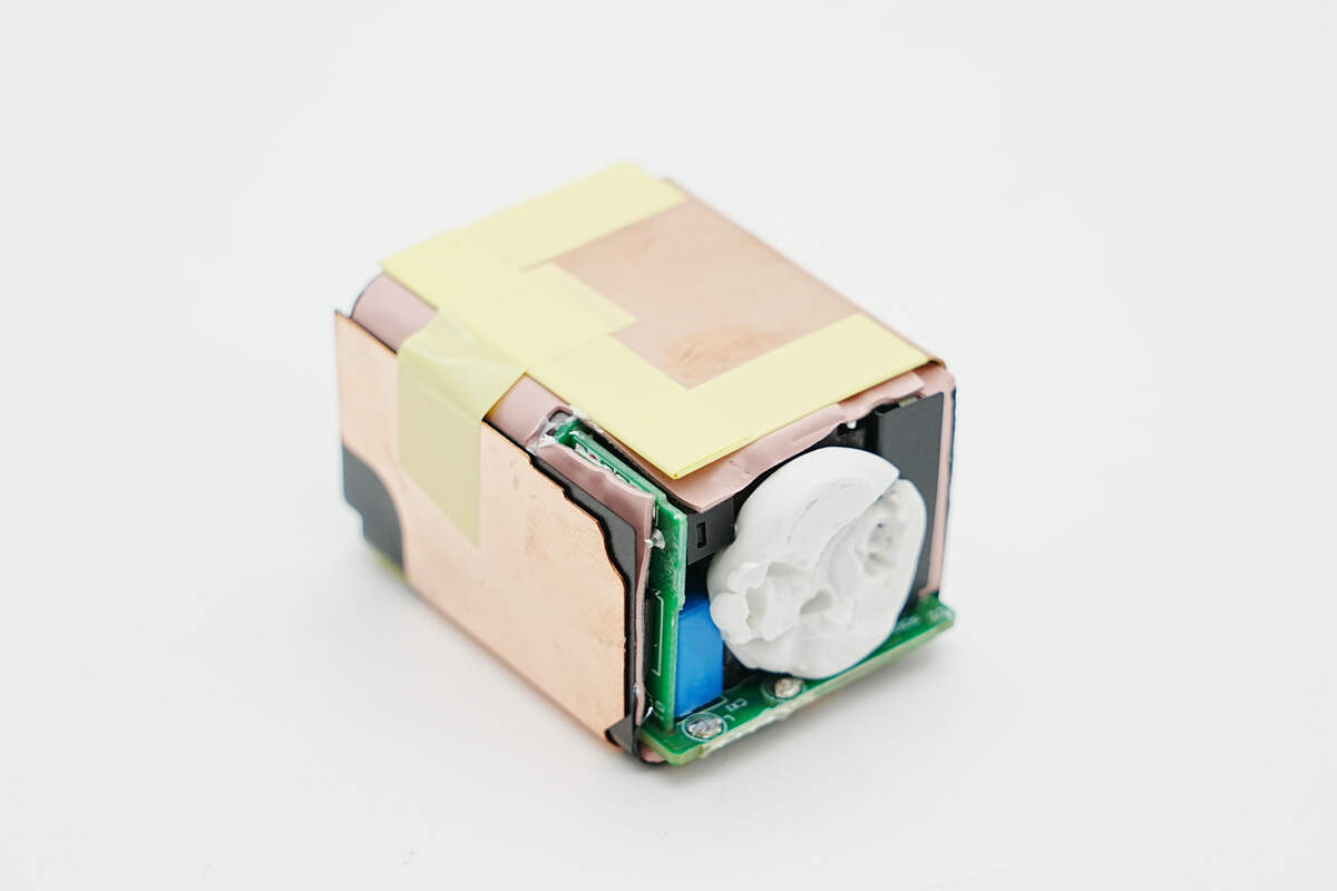

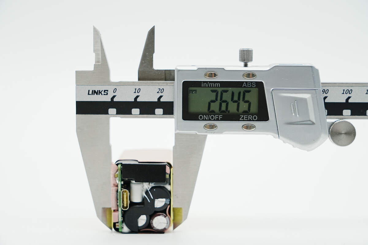

取出PCBA模块,模块周身覆盖铜散热片帮助散热。

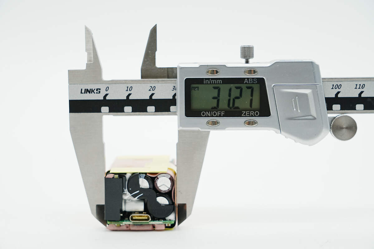

测得散热片长度约为43.18mm。
宽度为31.27mm。
厚度为26.45mm。
模块输入端填充白胶。
将散热片拆下,内侧设有麦拉片进行隔离绝缘,PCBA模块底部、侧面贴有导热垫帮助传递热量。

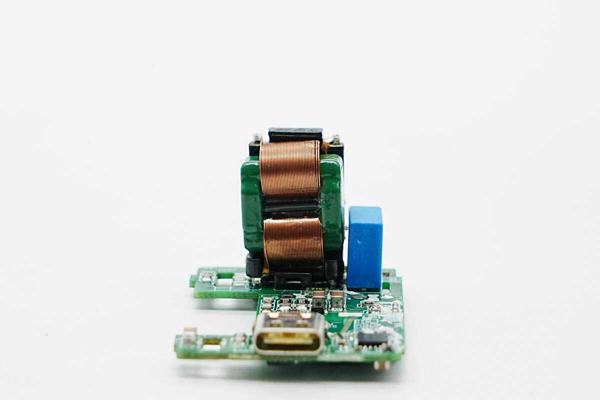

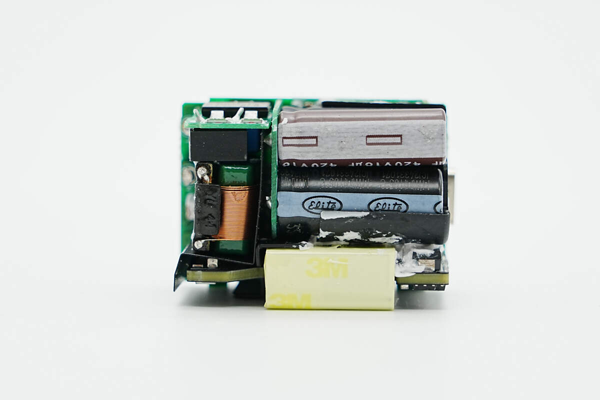

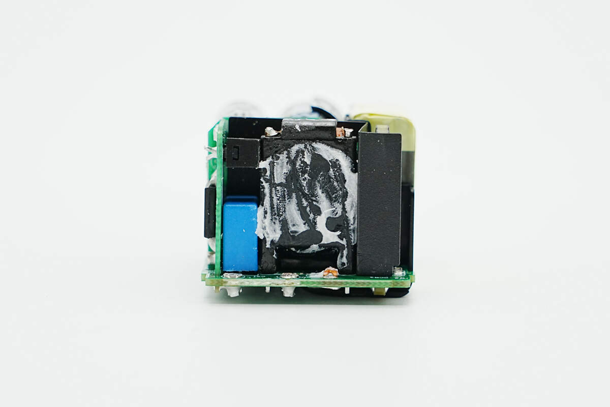

模块正面一览,保险丝、高压滤波电解电容以及变压器等均采用小板焊接,堆叠十分紧凑,之间采用麦拉片、塑料壳进行隔离绝缘,缝隙间填充白胶加固。

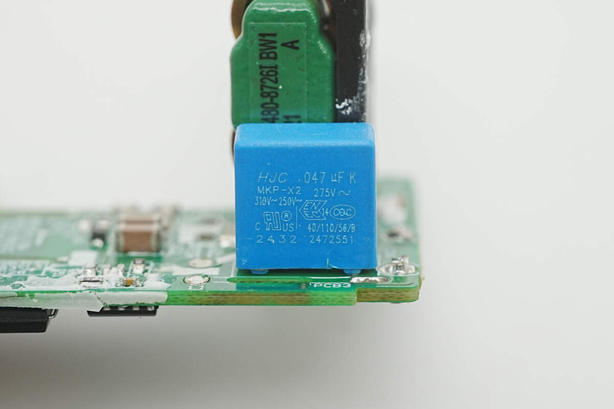

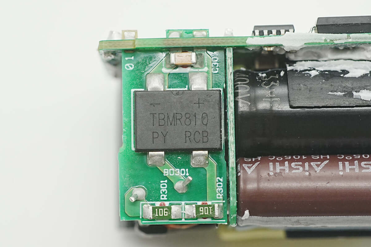

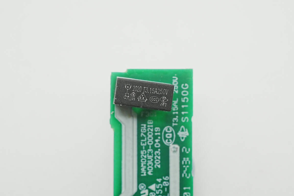

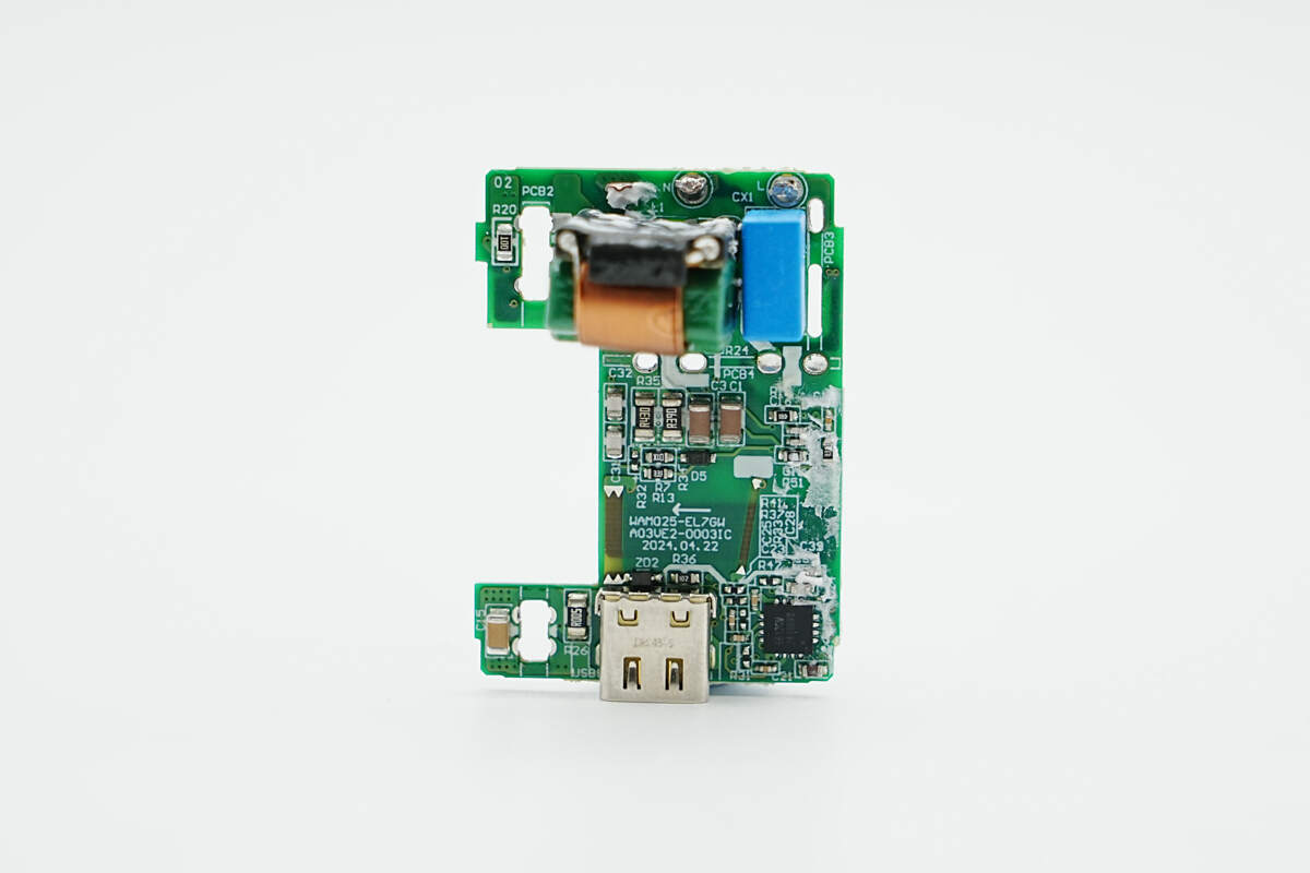

输入端一览,左侧小板上焊接延时保险丝,主板前端焊接安规X2电容以及共模电感。

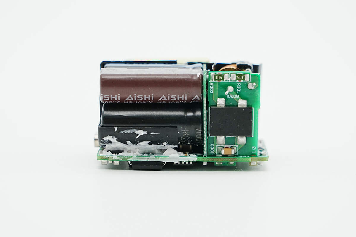

模块侧面一览,小板背面设有整流桥,高压滤波电解电容也采用小板焊接,底部设有塑料壳进行隔离绝缘。

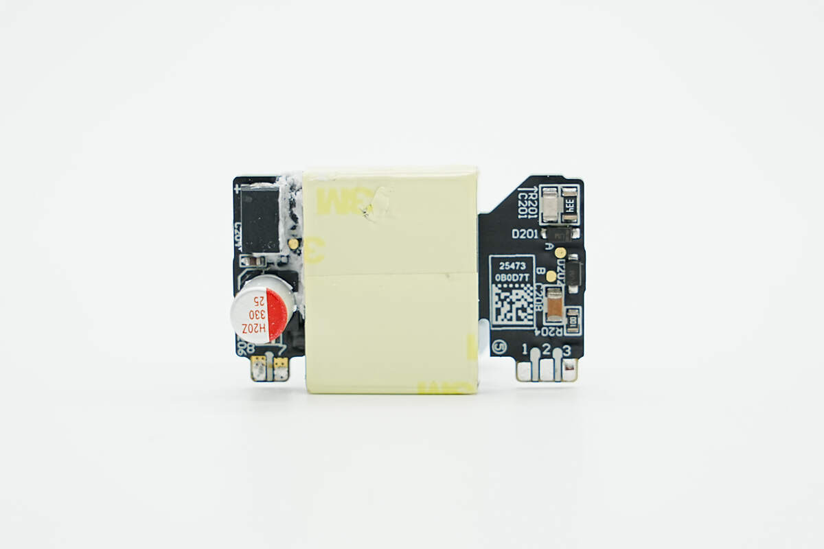

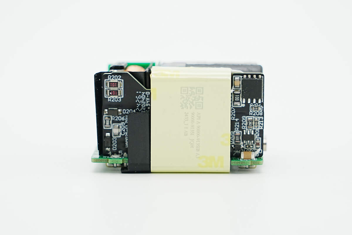

另一侧焊接平面变压器模块。

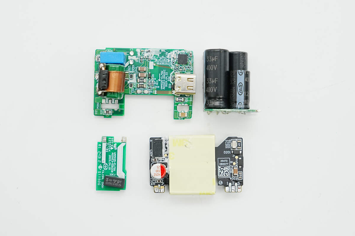

将整个PCBA模块拆分开,方便对器件进行观察了解。
延时保险丝来自华德,规格为3.15A250V。
安规X2电容来自HJC华容,规格为0.47μF。
一旁共模电感用于滤除EMI干扰,采用底座竖焊最大化利用空间。
整流桥来自PY平伟,型号TBMR810,规格为8A1000V,采用TBM封装。

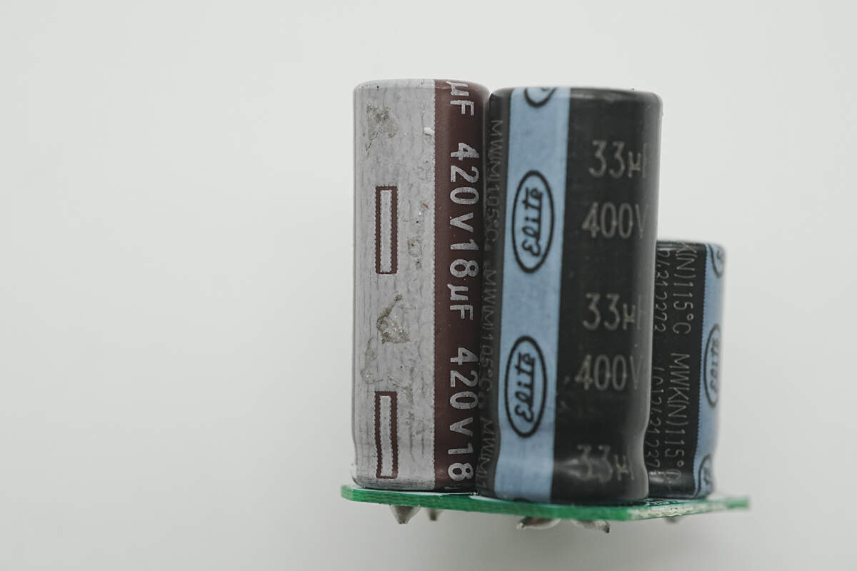

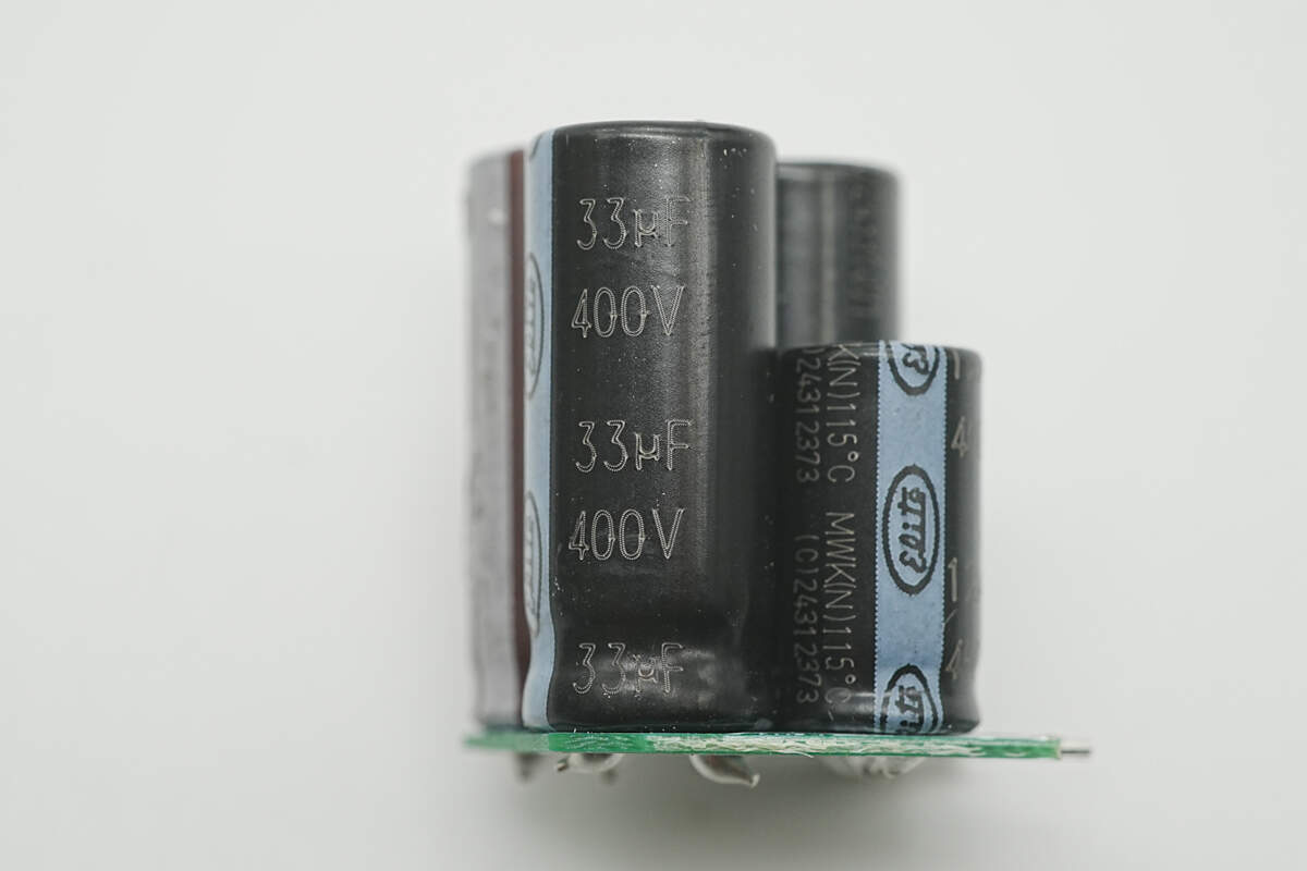

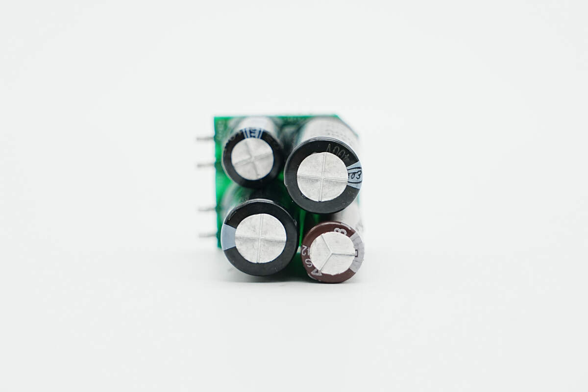

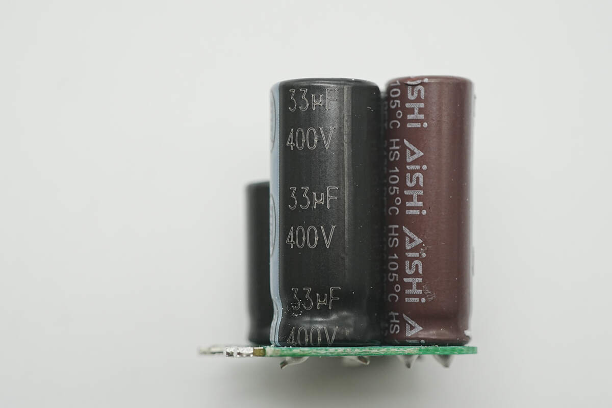

另一块小板上设有四颗高压滤波电解电容。
其中一颗电解电容来自AiSHi艾华。
艾华的电容规格为420V18μF。
另外三颗黑色电容均来自Elite金山,其中两颗大的规格为400V33μF。
一颗小的规格为400V12μF。

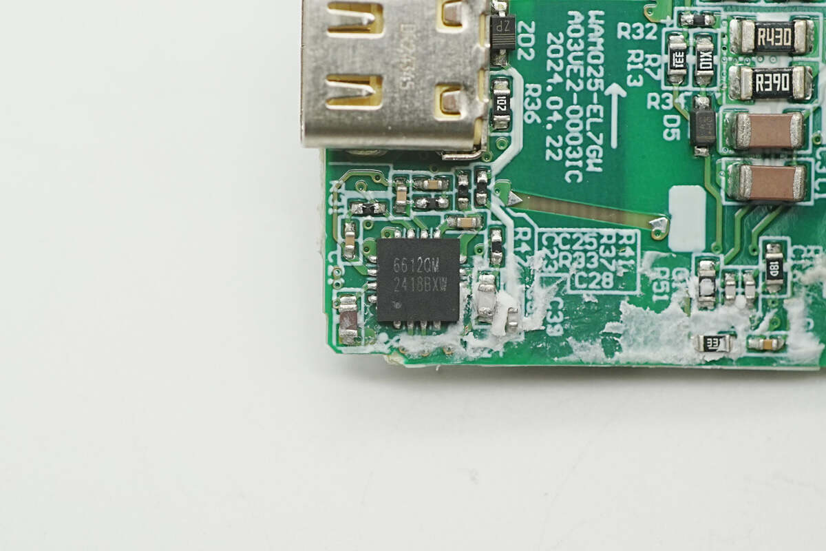

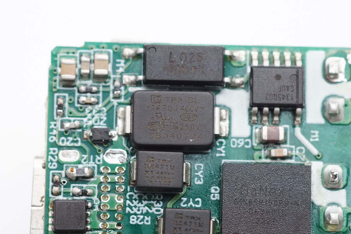

模块拆分后主板正面一览,输出端设有一颗协议芯片。

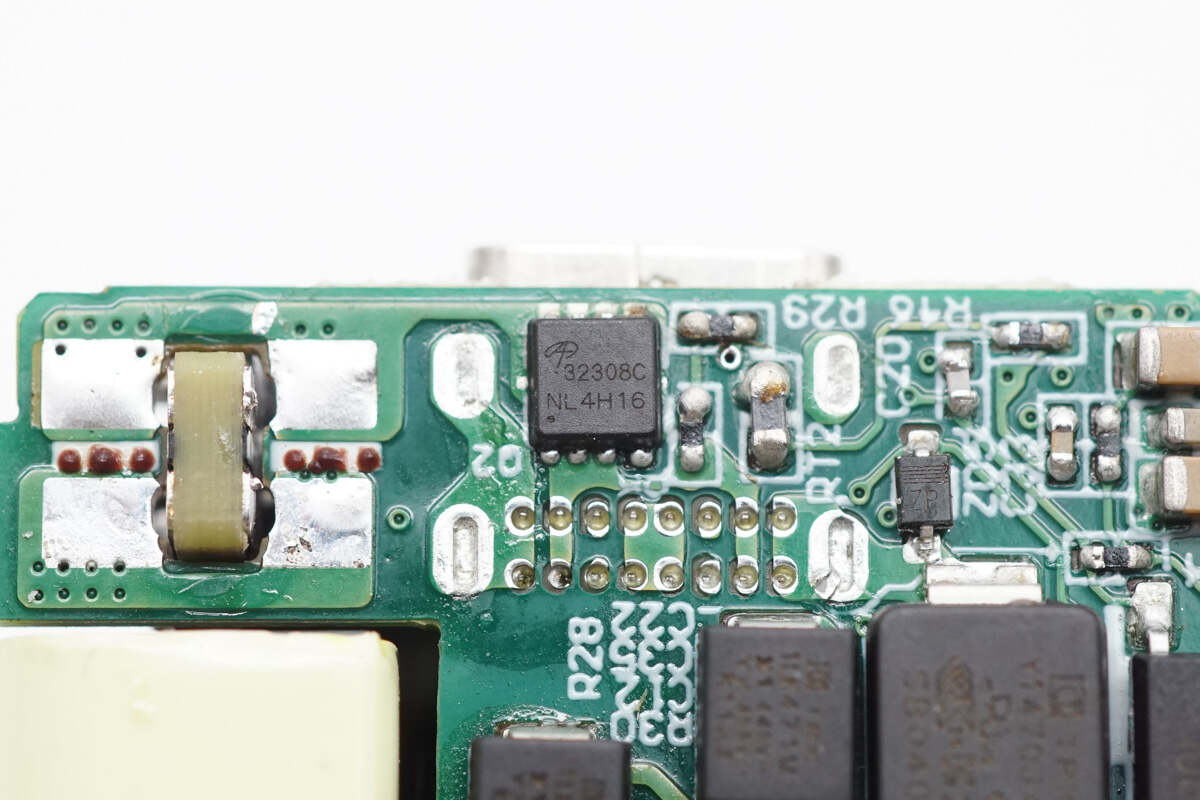

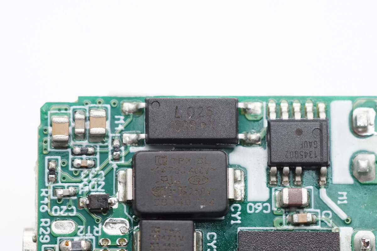

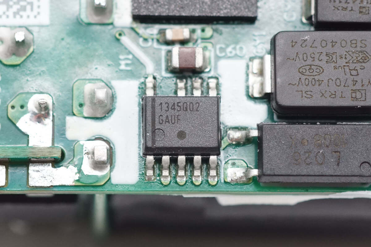

主板背面一览,设有电源主控芯片、氮化镓开关管、贴片Y电容、光耦以及输出VBUS开关管等器件。
电源主控芯片来自安森美,型号NCP1345,这是一款高度集成的准谐振反激控制器,专为高性能离线式USB-PD及Type-C电源转换器设计。该器件采用创新的双引脚VCC架构,可直接连接辅助绕组以简化供电管理,在减少外围元件数量的同时提升系统性能。采用SOIC-9封装。

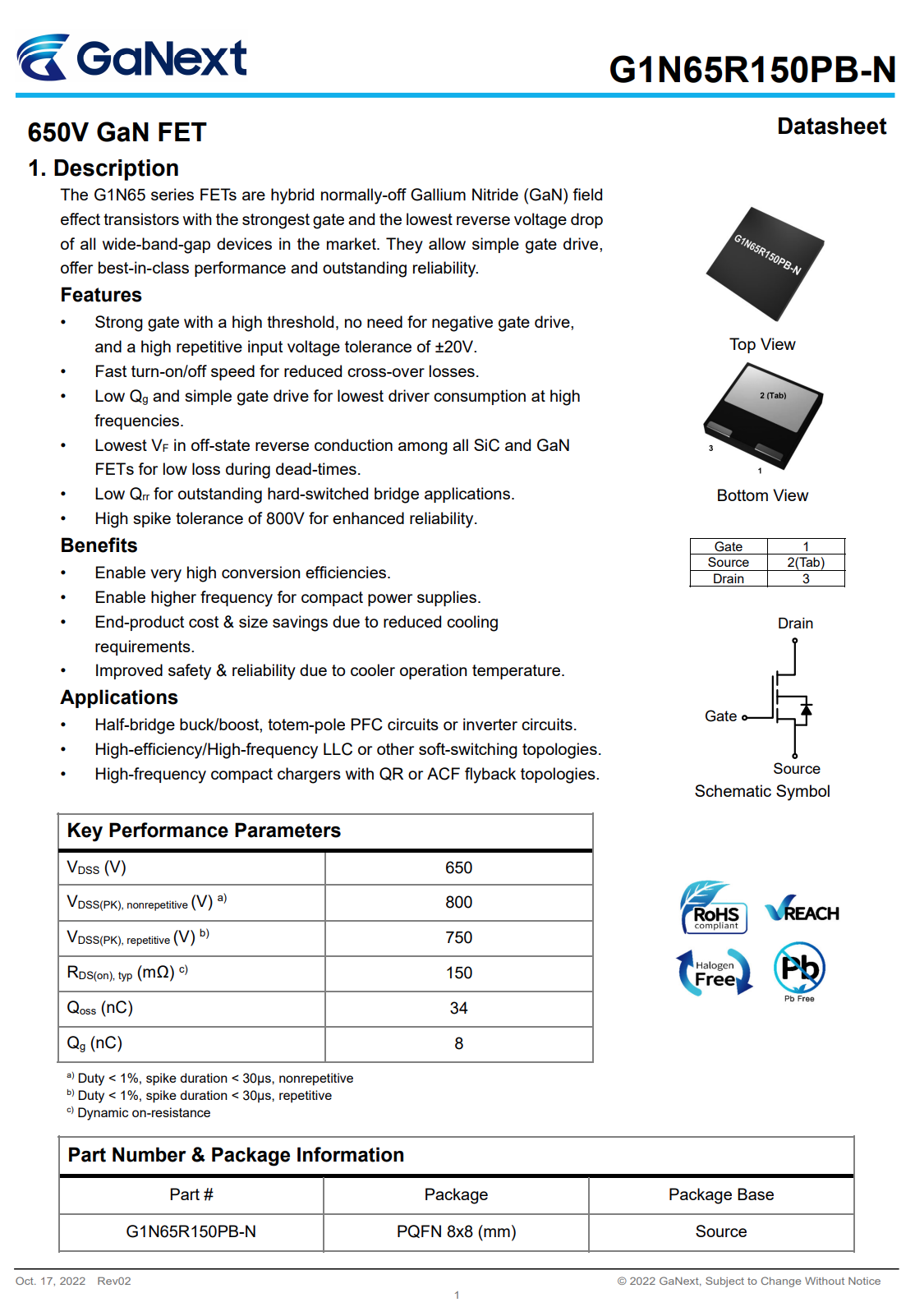

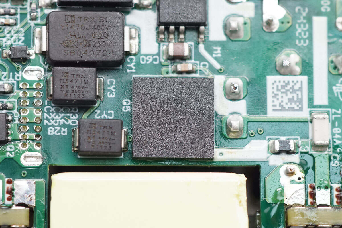

初级开关管采用镓未来G1N65R150PB-N,是一颗耐压650V的氮化镓功率器件,瞬态耐压800V,标称导阻150mΩ,栅极耐压支持±20V,可使用传统硅MOS驱动,相比增强型氮化镓,大大简化栅极驱动电路设计。
镓未来 G1N65R150PB-N 采用PQFN8x8封装,散热焊盘为源极,减小高频走线面积,提升EMI性能。
充电头网通过拆解了解到,镓未来氮化镓功率器件此前已被铁甲65W氮化镓无线智能充电器、绿巨能65W三口氮化镓快充充电器 、悦米65W 1A1C氮化镓快充充电器、唯沃丰65W 2C1A氮化镓快充充电器等产品采用。
贴片Y电容来自四川特锐祥科技股份有限公司,具有体积小、重量轻等特色,非常适合应用于氮化镓快充这类高密度电源产品中。料号为TMY1470J。
特锐祥专注于被动元器件的研发、生产及销售,注册资本1亿元。旗下产品包括:贴片式Y电容、插件式Y电容,贴片式中高压直流电容、以及贴片式NTC。TRX将致力于陶瓷材料的研究,以拓展更多品类的应用,为客户提供更多的解决方案。
另外两颗贴片Y电容也是来自特锐祥,料号TBY2471ME,耐压300V,容量470pF,容差±20%。
1008光耦特写,用于输出电压反馈。

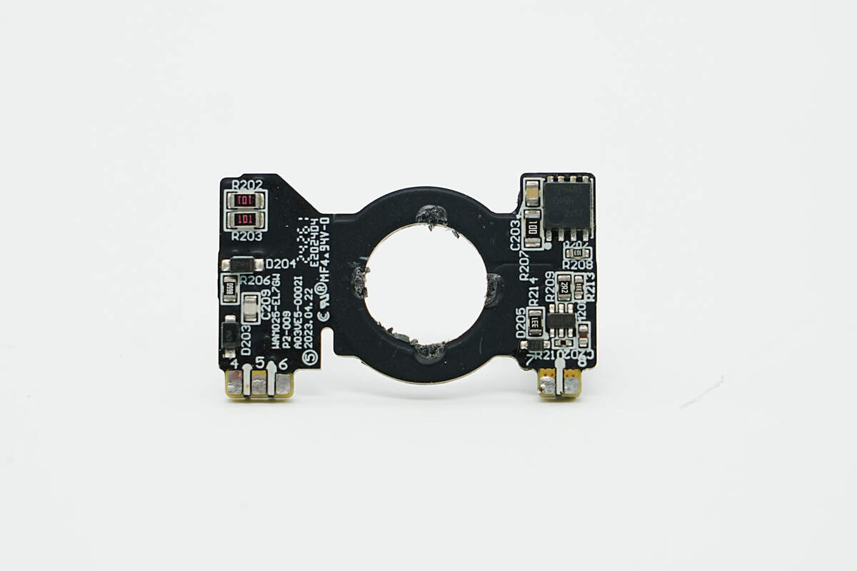

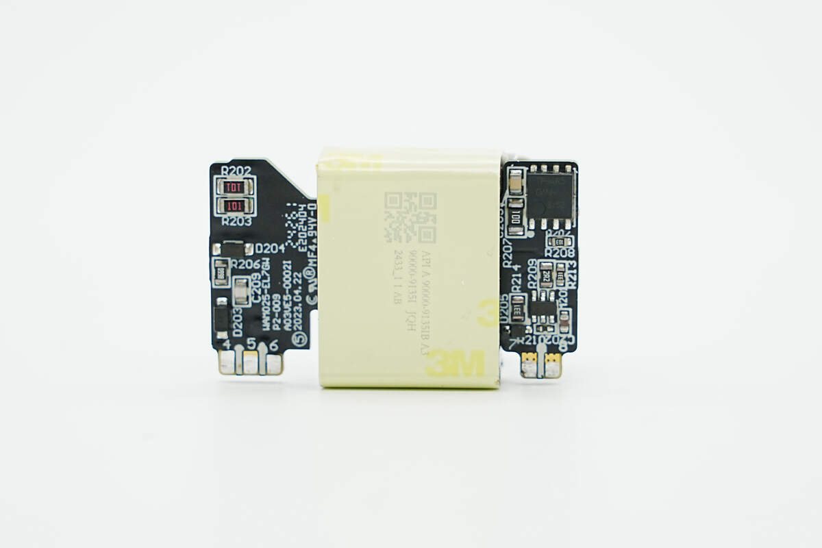

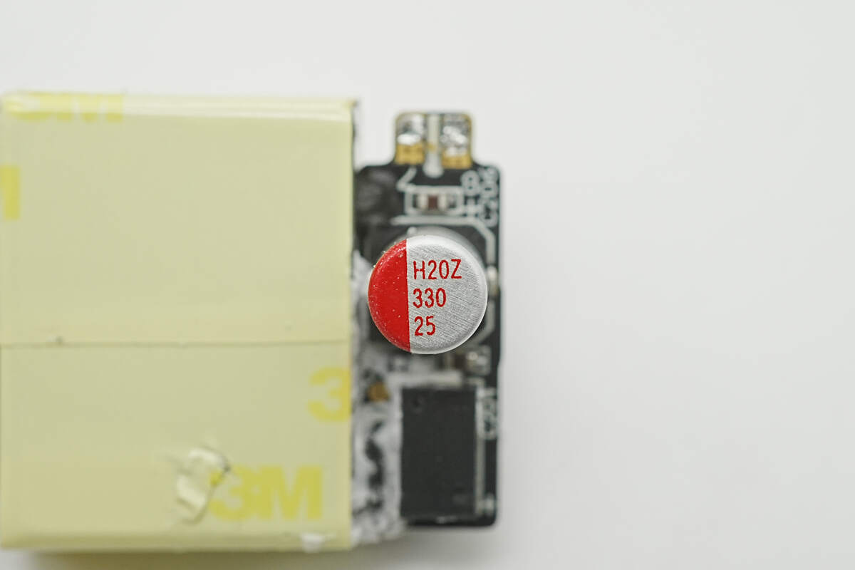

平面变压器模块小板正面右侧设有同步整流控制器和同步整流管。
另一面设有固态滤波电容和钽电容,用于同步整流输出滤波。
将平面变压器磁芯敲碎,对应内部小板为环形结构设计。

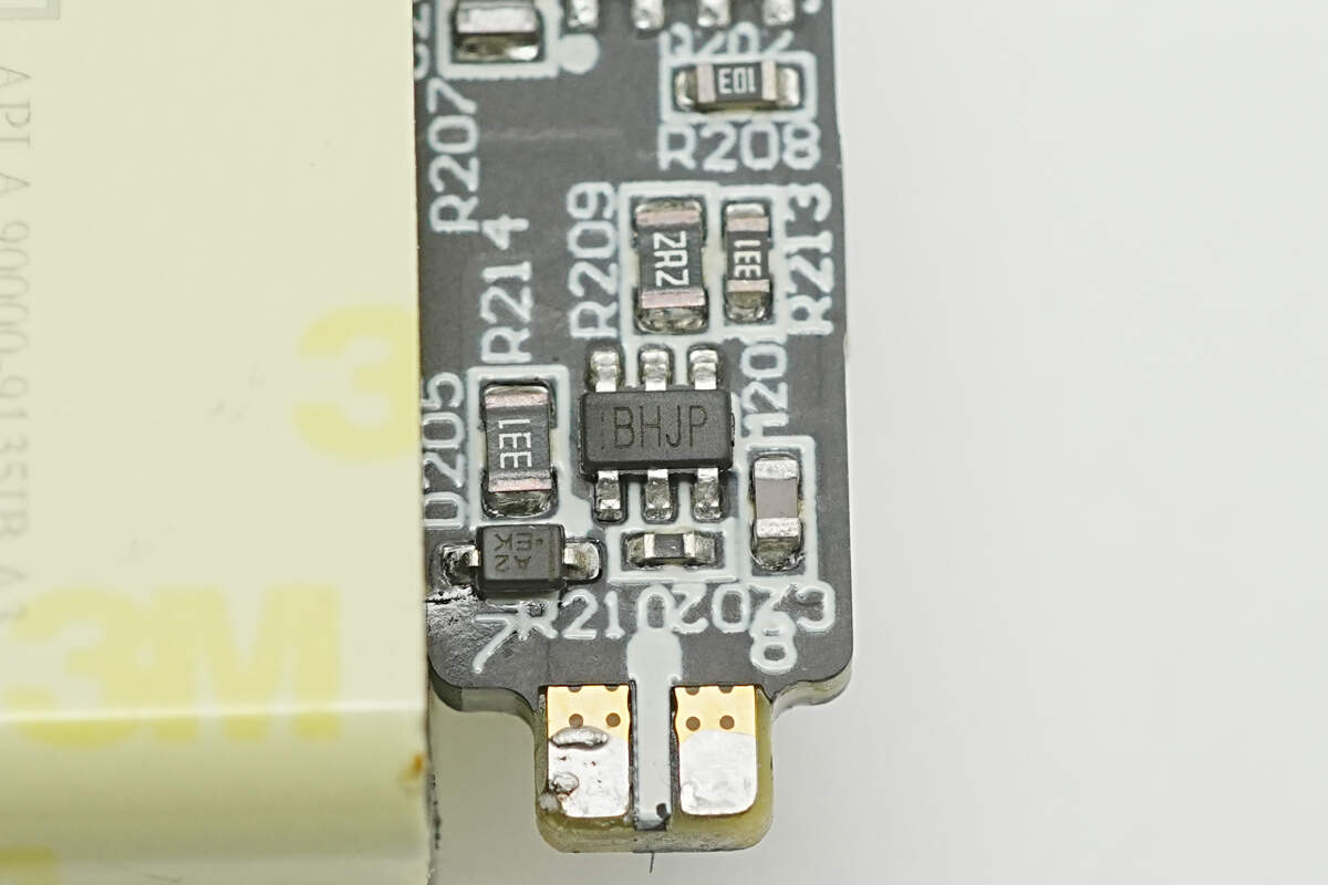

同步整流控制器丝印IBHJP,实际型号为MP6908A,来自MPS芯源半导体,最高工作频率600KHz。支持DCM、CCM、QR、ACF多种工作模式,支持高侧和低侧应用,具备振铃检测防止误开通,采用TSOT23-6封装。
同步整流管来自Toshiba东芝,型号TPH4R50ANH,NMOS,耐压100V,导阻3.7mΩ。
固态滤波电容规格为25V330μF。
Kemet基美的聚合物钽电容,规格为100μF25V,这里也是为了减小体积,同时适合GaN适配器高开关频率的特点。
协议芯片采用通嘉LD6612QM,具有高度整合性,能减少外部零件,是具有整体成本与设计尺寸优势的解决方案。LD6612结合了USB-PD baseband PHY、Type-C cable侦测、并联稳压器、电压和电流监控、负载开关NMOS控制电路及微控制器。芯片内建的稳压器可让工作电压操作于3V~24V,协议支持:PD3.0,PPS,FCP/SCP,QC5/QC4+/QC3.0/QC2.0,Apple5V2.4A,BC1.2等。

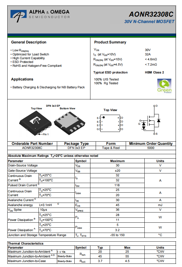

输出VBUS开关管来自万国半导体,型号AONR32308C,这是一款耐压30V的NMOS管,导阻4.6mΩ,采用DFN3*3封装。
万国半导体AONR32308C资料信息。

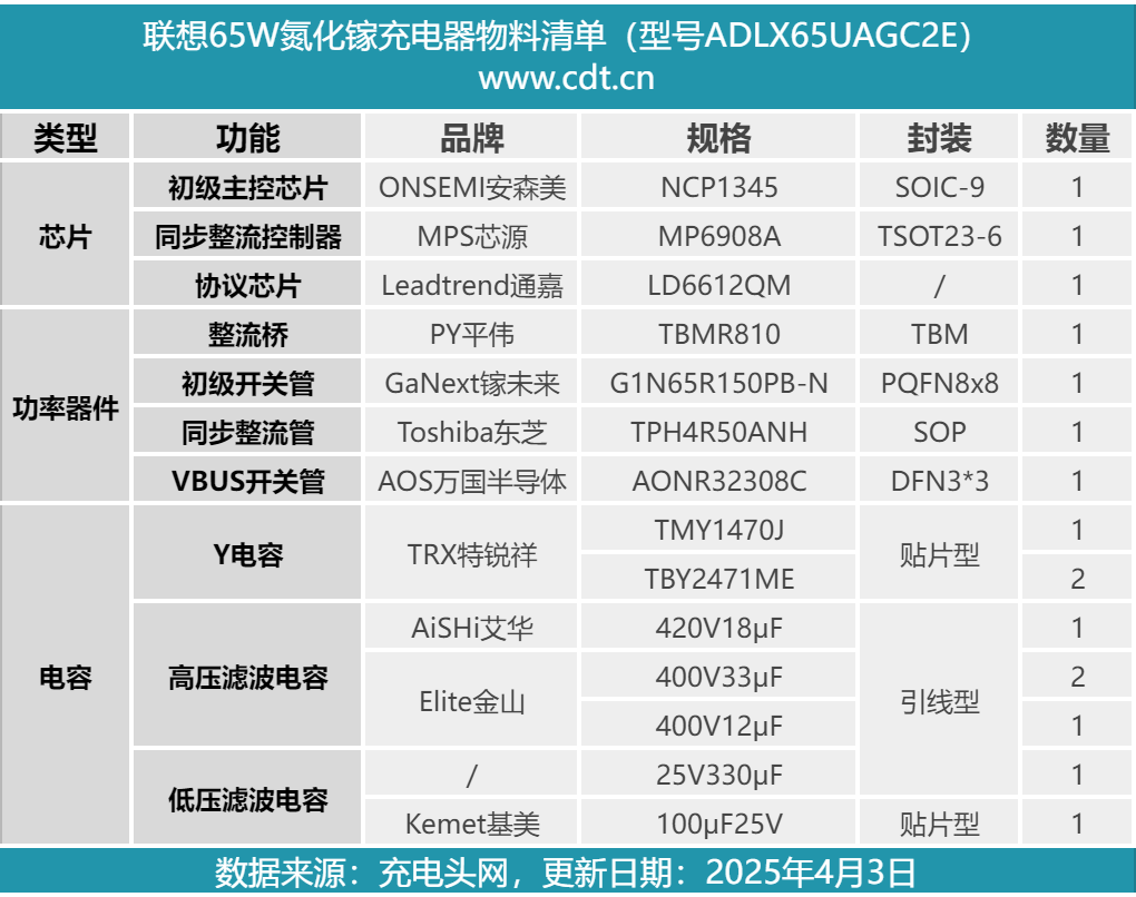

最后附上联想65W氮化镓充电器的核心器件清单,方便大家查阅。
联想这款充电器在白色外壳衬托下显得非常简洁,腰身上设有Lenovo品牌和65W功率字样,输入端配备固定式插脚。性能上支持PD3.0、PPS快充协议,具备5V3A、9V3A、15V3A、20V3.25A四组固定电压档位,以及5-11V3A和5-21V3A PPS,满足笔电全输入电压范围的长时间满载快充需求。
充电头网通过拆解了解到,充电器PCBA模块设计得十分紧凑,采用安森美NCP1345搭配镓未来G1N65R150PB-N氮化镓器件,以及MPS MP6908搭配东芝同步整流管组成开关电源,高频高效电源方案以及平面变压器的使用,使模块能够做到非常小巧,满足时下用户的需求。
模块初次级有塑料壳隔离,同时缝隙间填充白胶提升整体结构稳定性,覆盖铜散热片更好散热,用料做工讲究。
