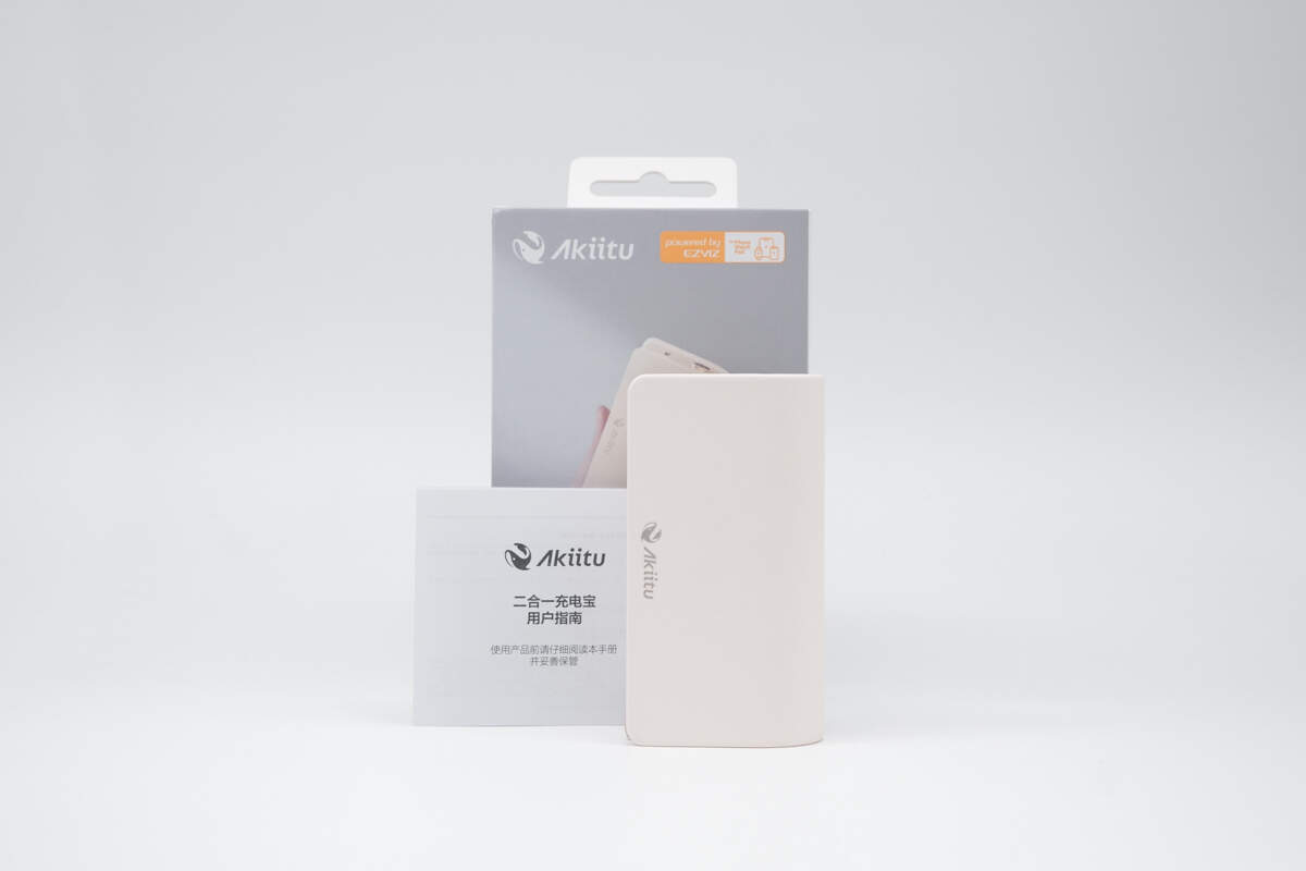

包装盒正面印有Akiitu品牌、产品名称以及充电宝持握场景,非常的小巧精致。

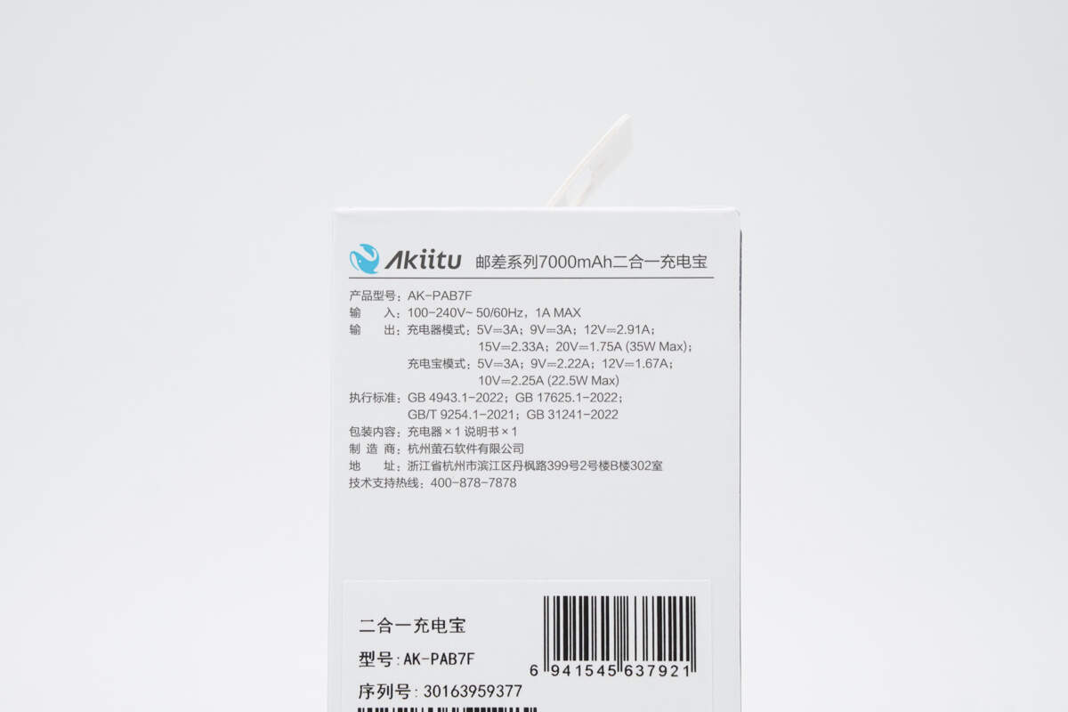

背面印有移动电源的参数信息。
包装盒上参数特写,下面到产品实物展示环节再介绍。
包装内含充电宝以及用户指南。

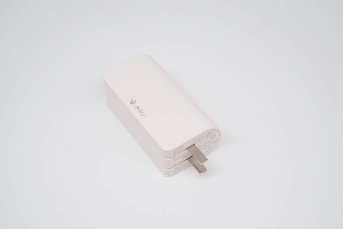

爱可途邮差系列移动电源采用邮差包造型+Akiitu金色纽扣按钮设计,十分的精美时尚,让人眼前一亮。本期拆解的这款为桃夭粉配色,十分的少女心。

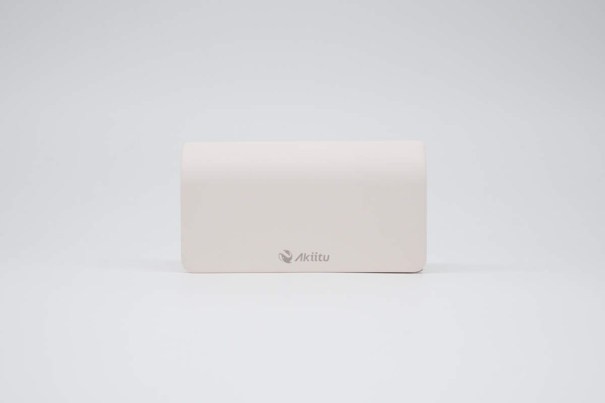

机身正面边缘印有Akiitu品牌logo。

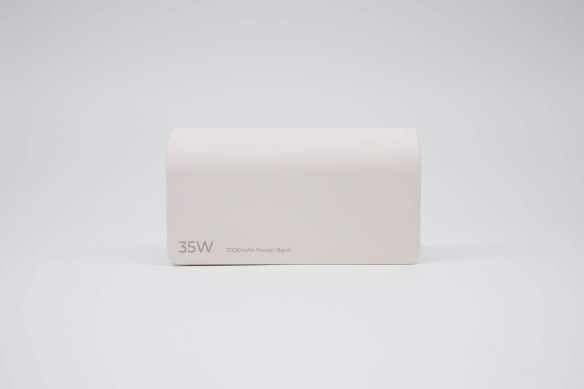

另一面印有35W以及7000mAh Power Bank。

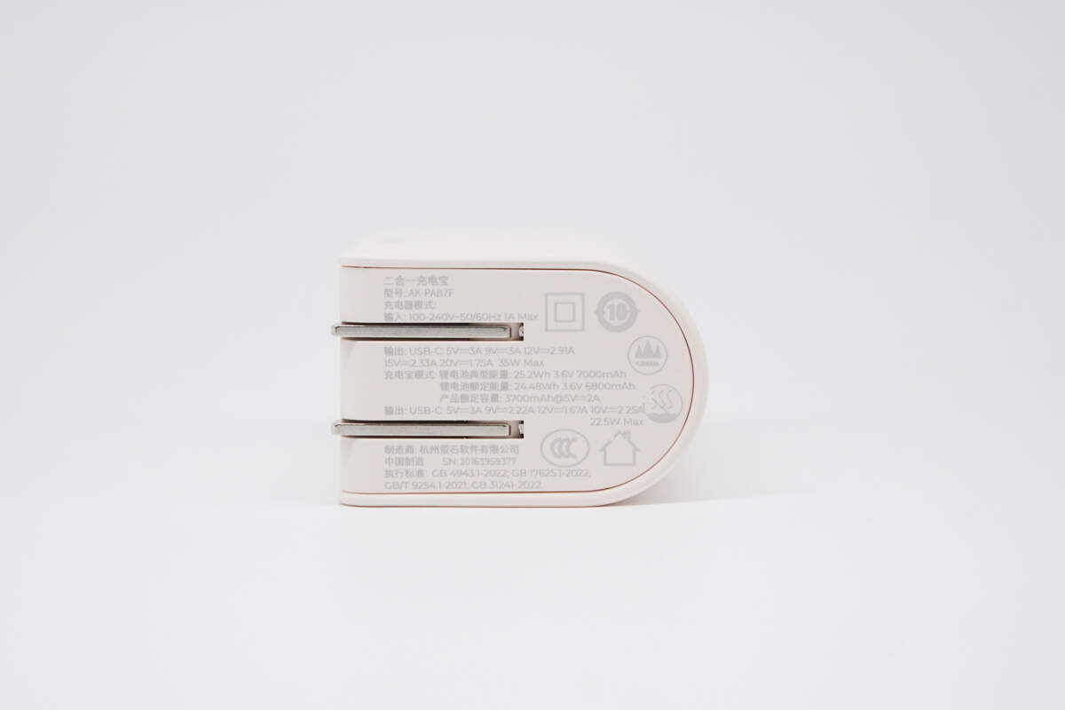

一端印有产品参数信息,并配置有可折叠插脚。
产品参数特写
型号:AK-PAB7F
充电器模式:
输入:100-240V~50/60Hz 1A Max
USB-C输出:5V3A、9V3A、12V2.91A、15V2.33A、20V1.75A 35W Max
充电宝模式:
锂电池典型能量:25.2Wh 3.6V 7000mAh
锂电池额定能量:24.48Wh 3.6V 6800mAh
产品额定容量:3700mAh@5V2A
USB-C输出:5V3A、9V2.22A、12V1.67A、10V2.25A 22.5W
制造商:杭州萤石软件有限公司
充电器通过了CCC认证。
产品配备的是可折叠国标插脚,搭配小巧机身,让外出携带几乎无感。

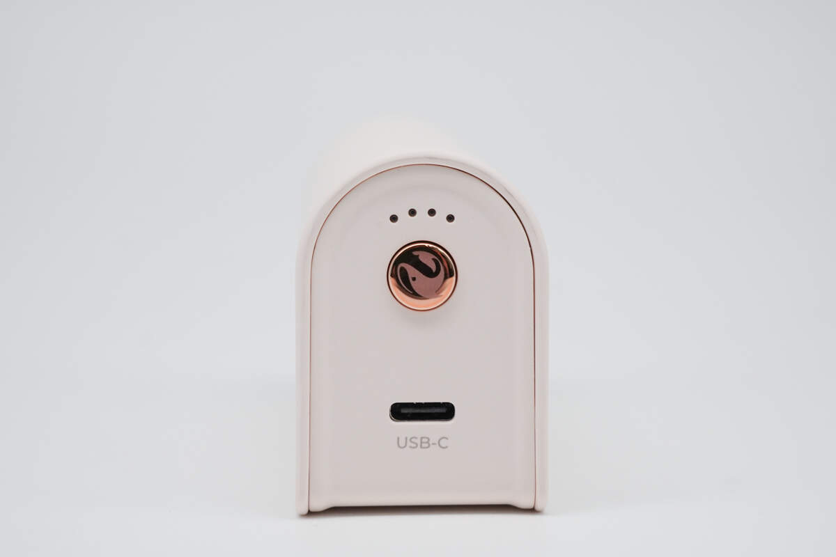

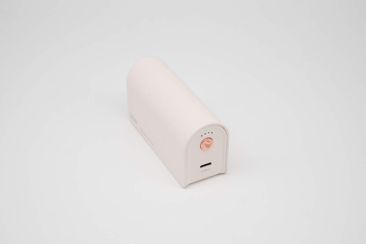

另一端配置电源按钮、LED电量指示灯以及USB-C快充接口。

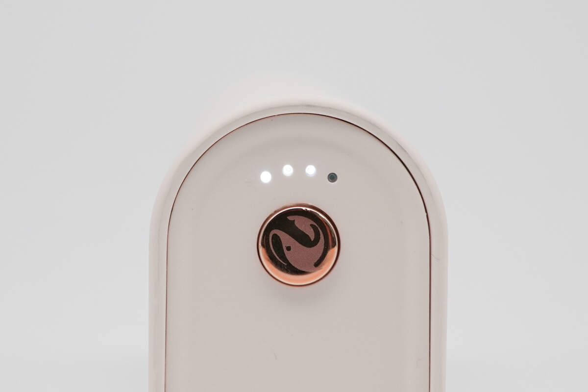

按钮为Akiitu金色纽扣设计,进一步提升产品精致感。电量指示灯亮白光,单颗代表25%电量,让用户能大体了解充电宝剩余电量。

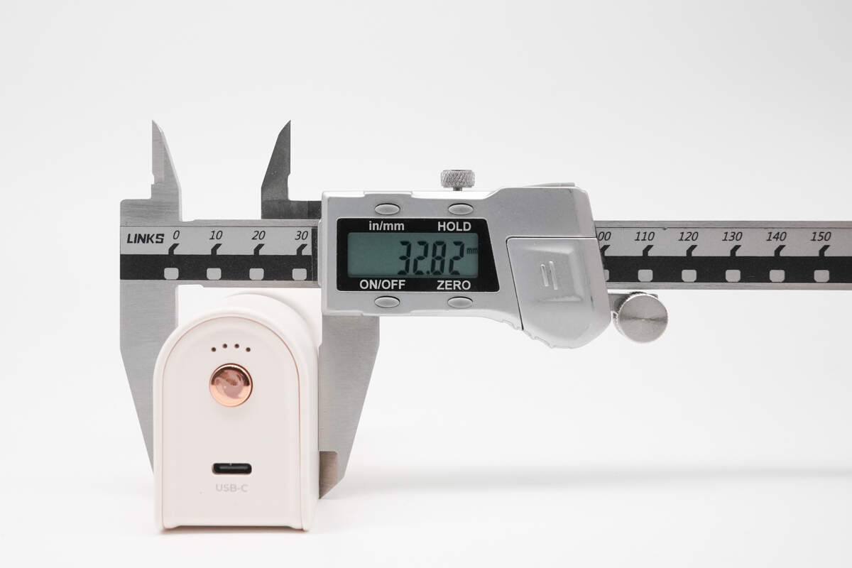

实测充电宝机身长度为88.78mm。
高度为48.46mm。
厚度为32.82mm。

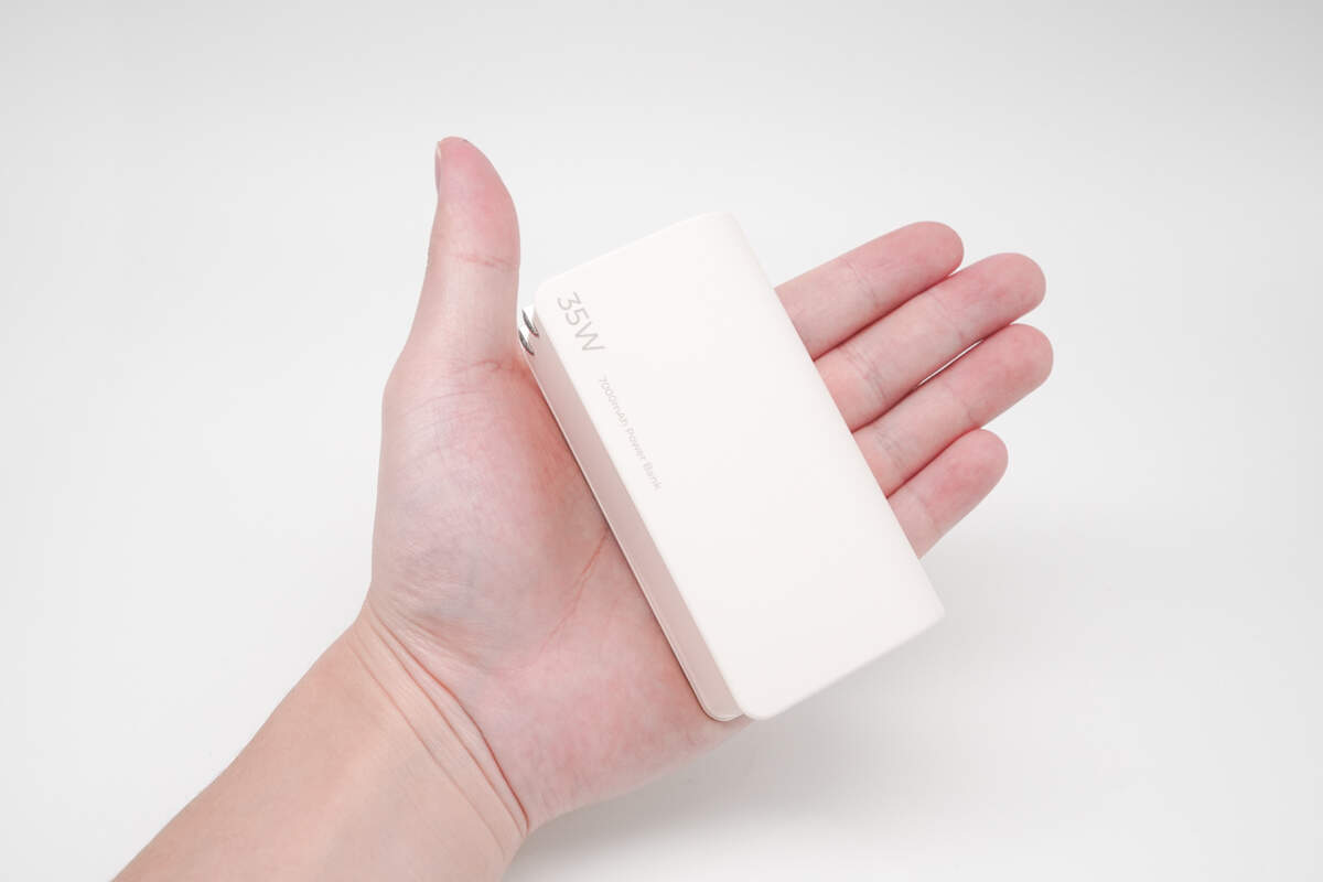

产品拿在手上的大小直观感受。

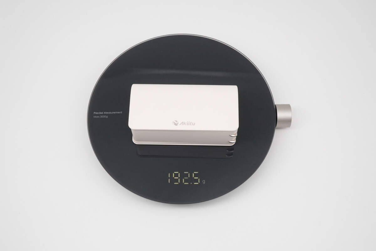

另外测得移动电源重量约为193g。

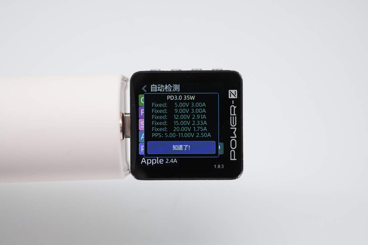

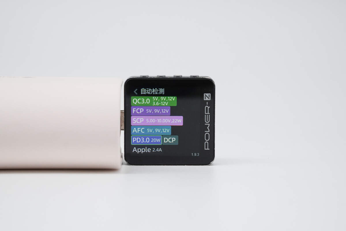

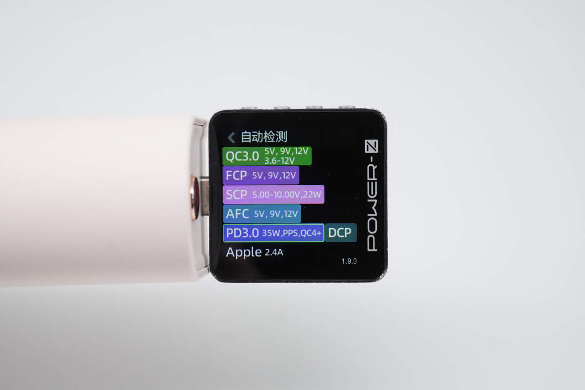

充电器模式下,使用ChargerLAB POWER-Z KT003C测得USB-C口支持QC3.0/4+、FCP、SCP、AFC、PD3.0、PPS、DCP、Apple 2.4A充电协议。
此外PDO报文显示USB-C口还具备5V3A、9V3A、12V2.91A、15V2.33A、20V1.75A五组固定电压档位,以及5-11V2.5A一组PPS电压档位。

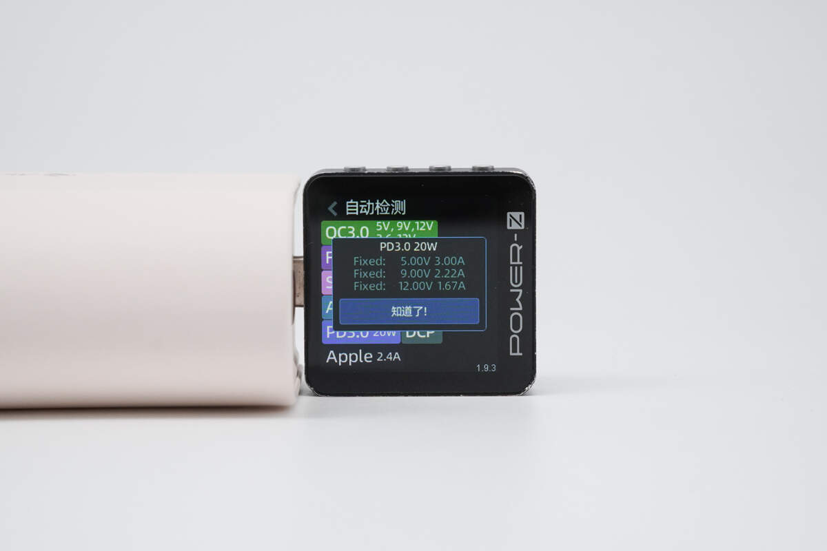

移动电源模式下,测得USB-C口支持QC3.0、FCP、SCP、AFC、PD3.0、DCP、Apple 2.4A充电协议。
PDO报文显示USB-C口具备5V3A、9V2.22A、12V1.67A三组固定电压档位。

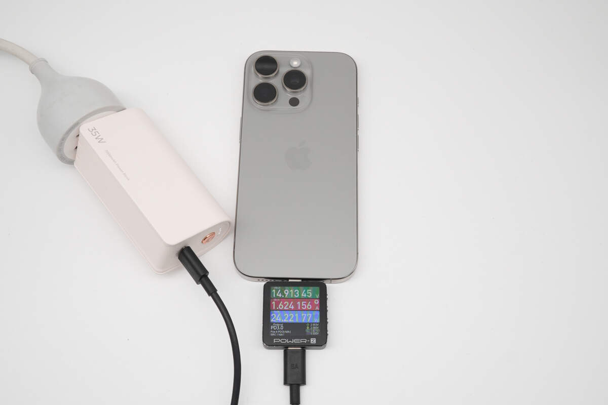

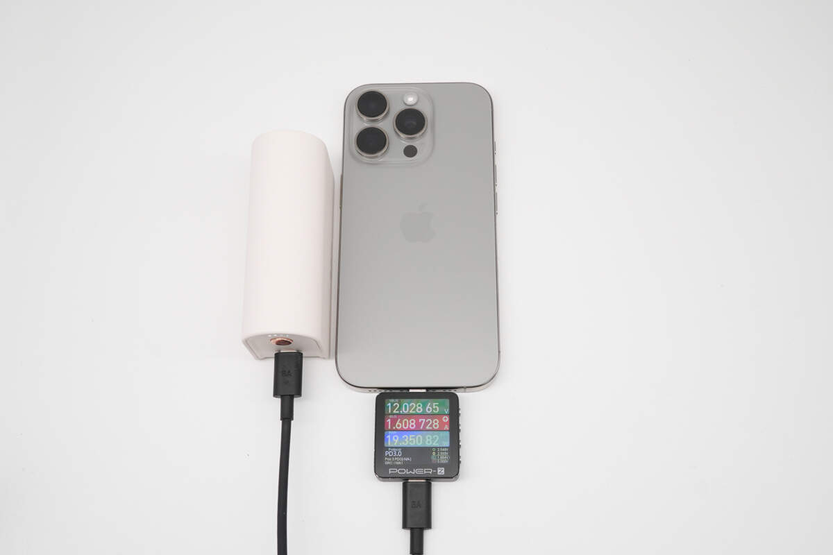

充电器模式下,使用产品USB-C接口给苹果iPhone充电,测得充电功率约为24.22W。
移动电源模式下充电,测得功率约为19.35W,均正常开启快充,满足日常使用需求。

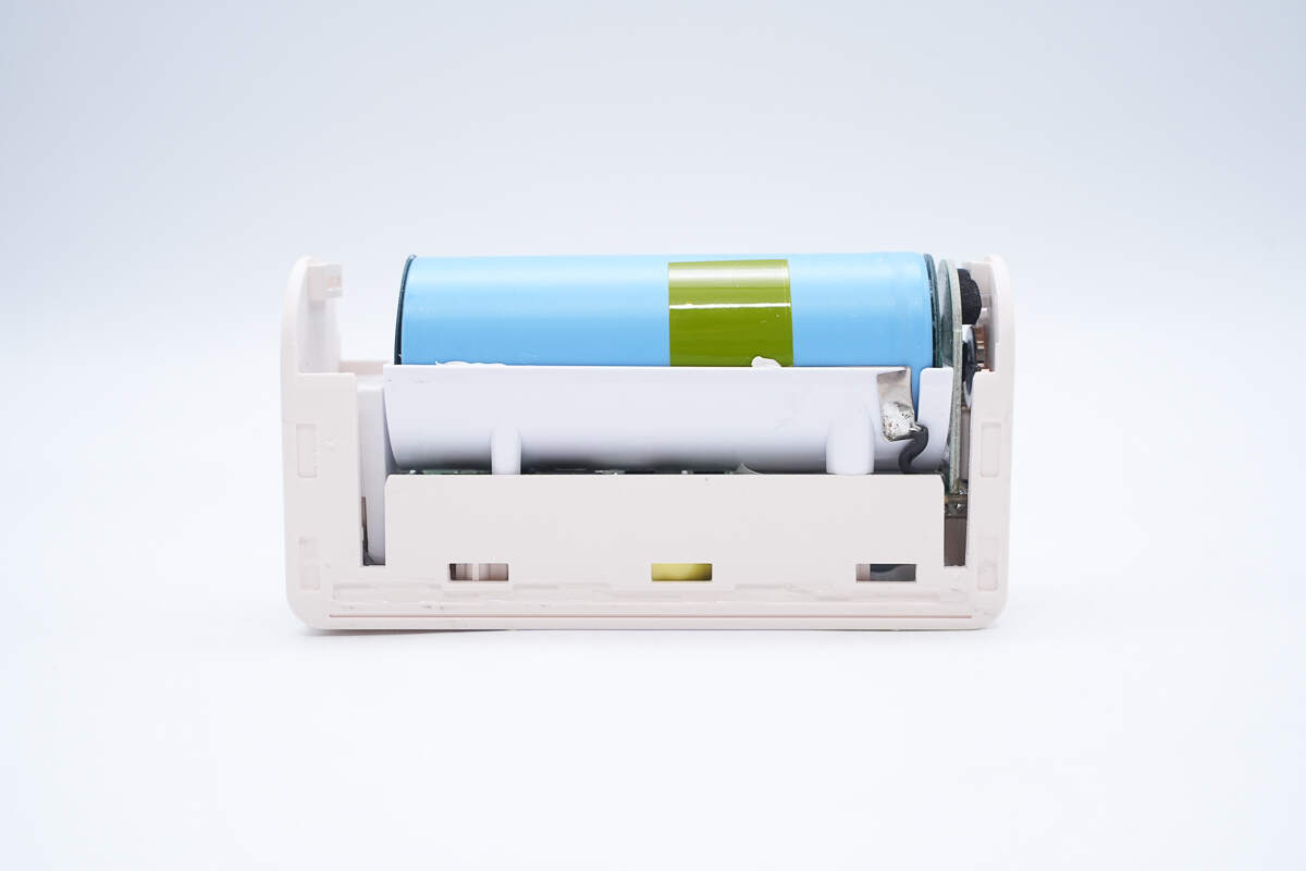

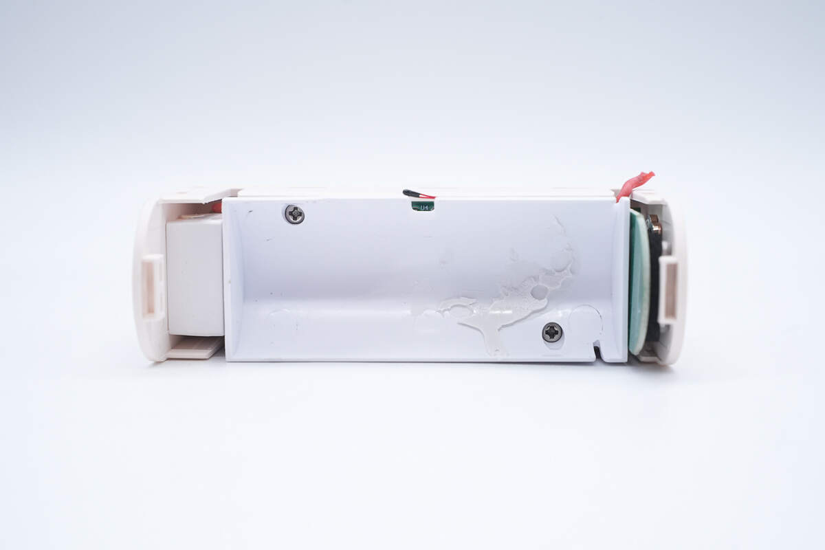

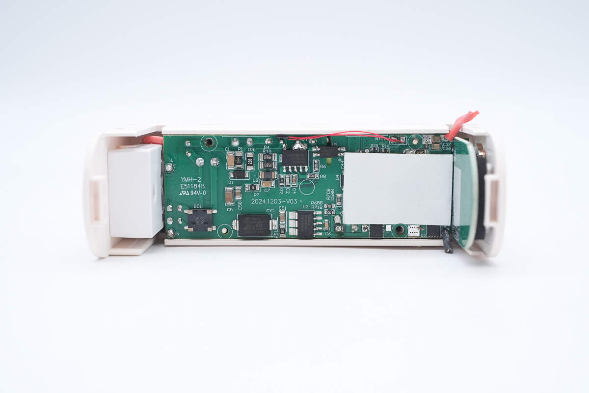

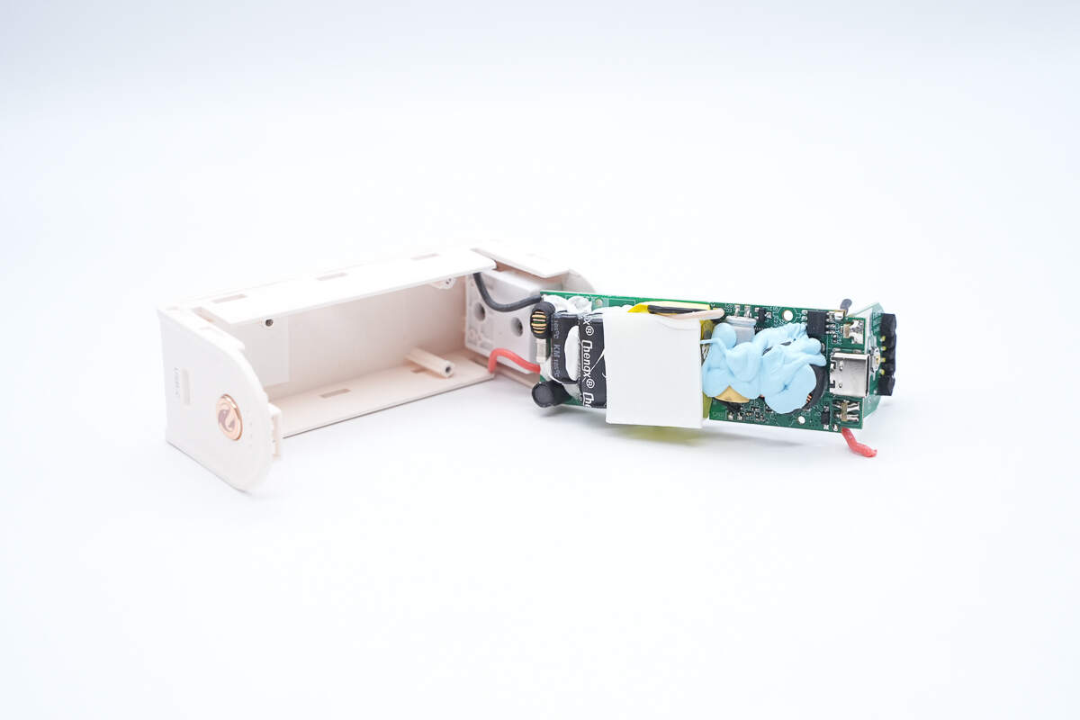

将充电宝外壳拆开,两部分壳体采用卡扣固定封装。
电芯采用塑料架支撑与下发PCB板进行隔离。

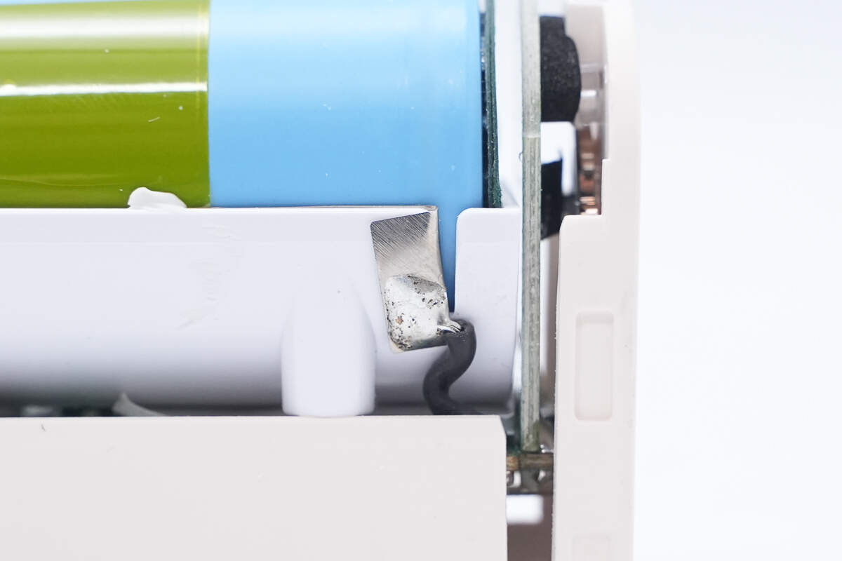

电芯镍片与导线锡焊连通PCB板。

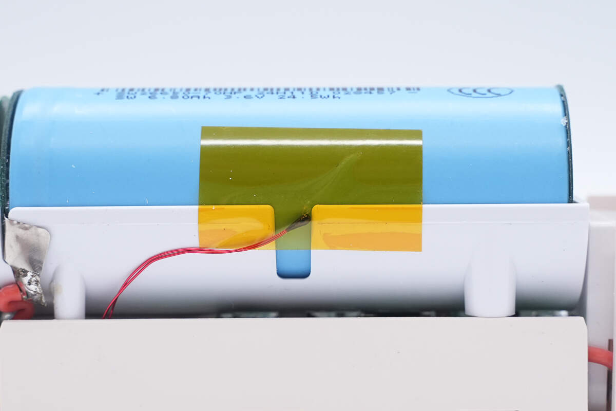

另一侧贴有热敏电阻对温度进行监控。

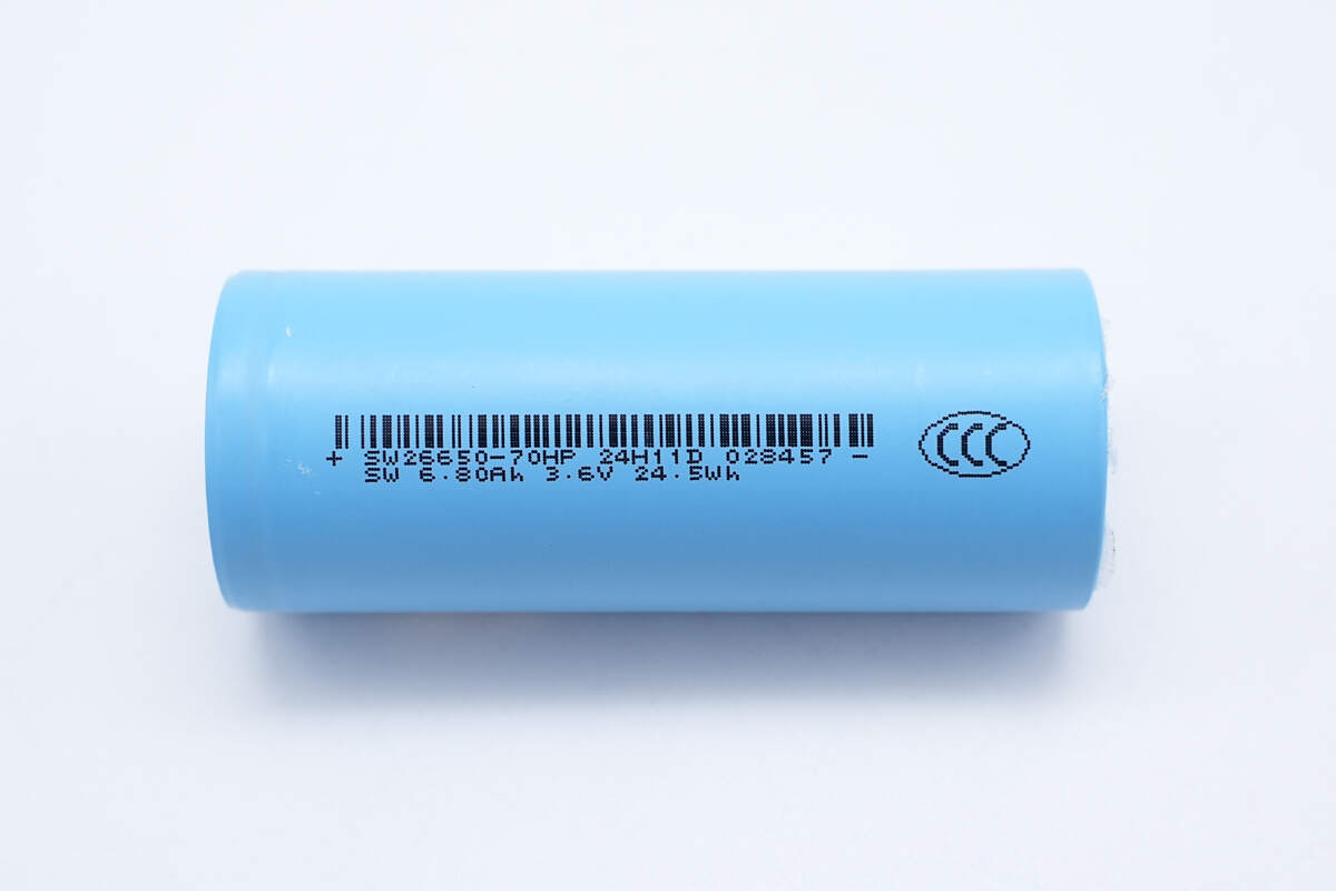

将电芯拆下,两端贴有青稞绝缘纸保护。

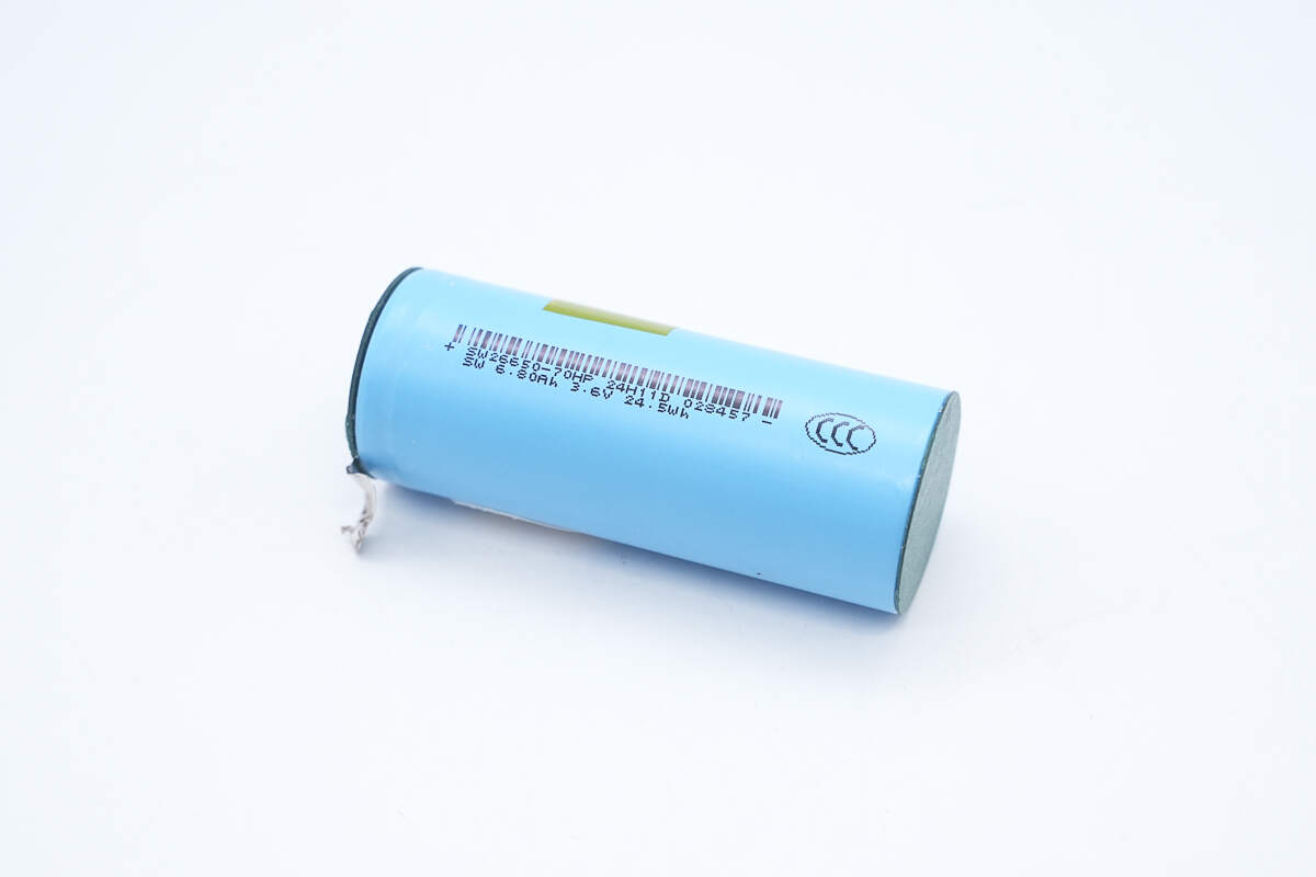

锂离子电池来自sinowatt振华新能源,型号SW26650-70HP,典型容量7000mAh,额定容量6800mAh,标称电压3.6V,通过了CCC认证。
电芯下方塑料支架使用螺丝进行固定,槽内打胶帮助固定。
拆掉塑料架,下方板子以及左端贴有海绵进行保护。

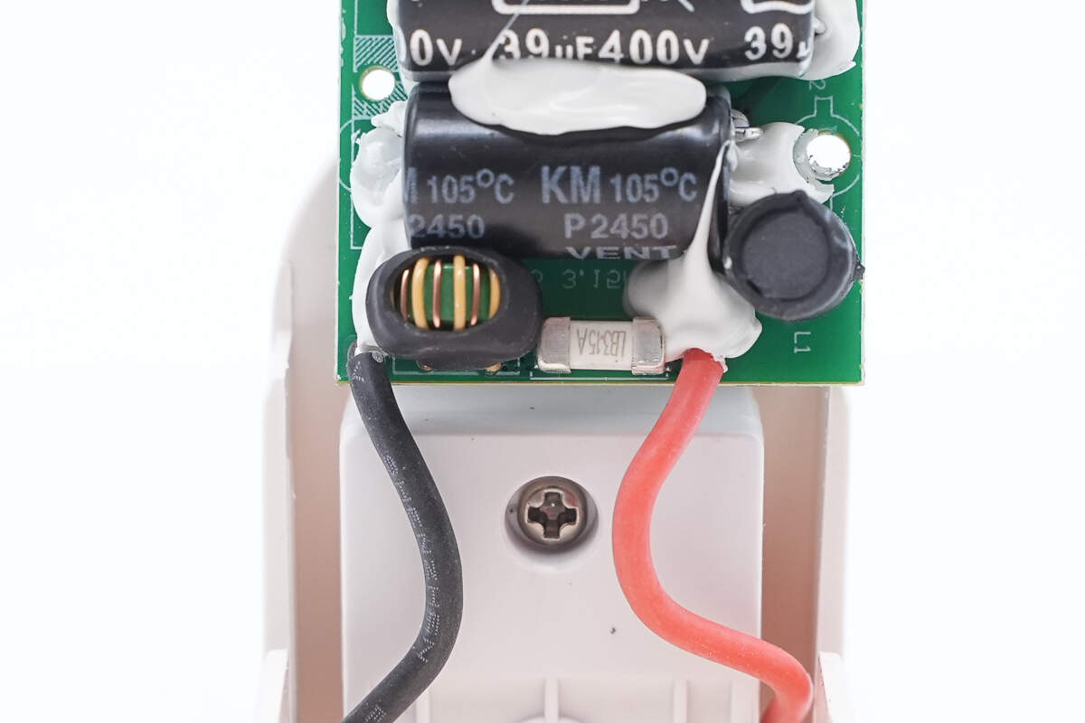

PCBA模块输入端与插脚通过导线锡焊连接通电。
连接导线以及电容等打胶保护。
模块输出端还垂直焊接一块LED小板。

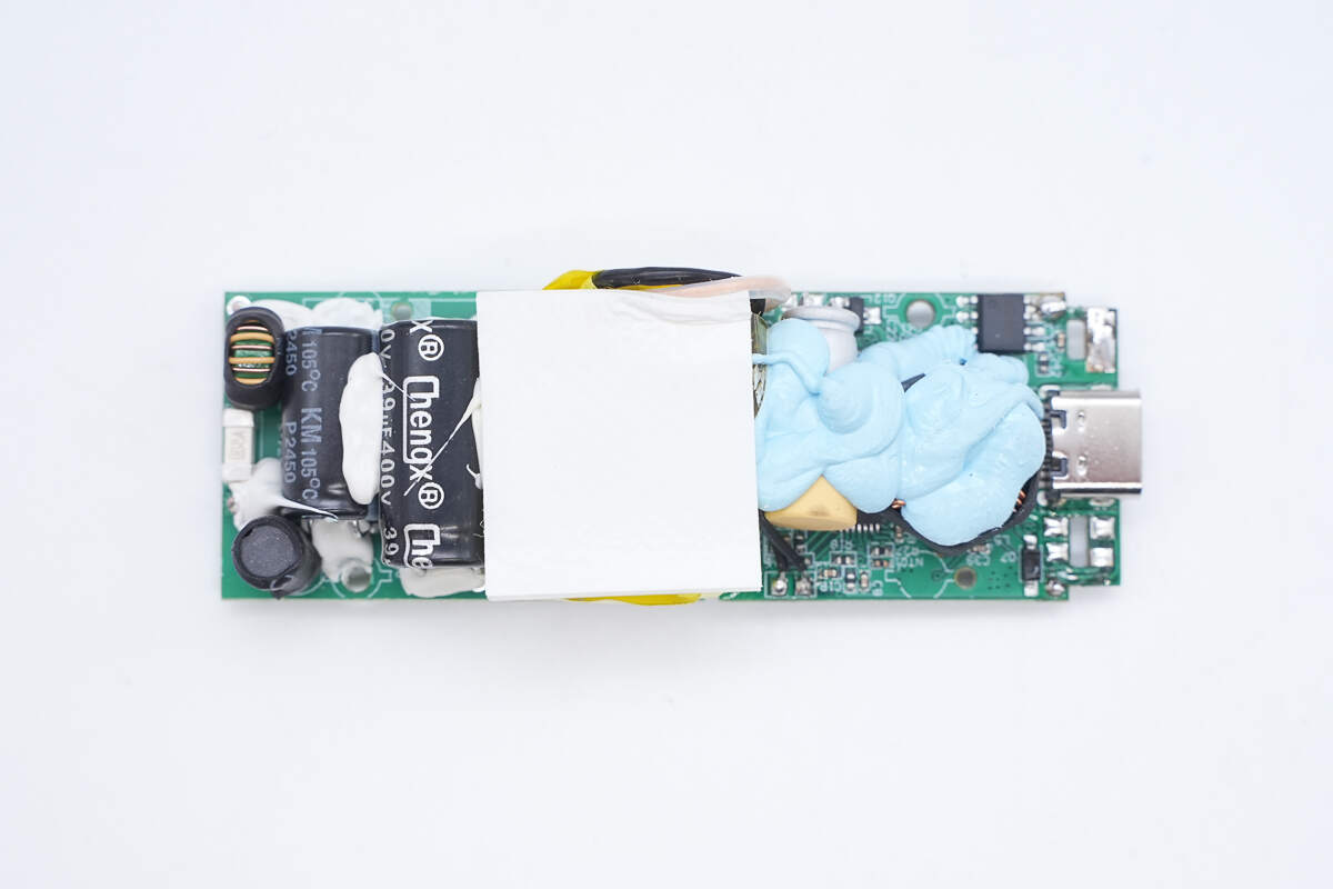

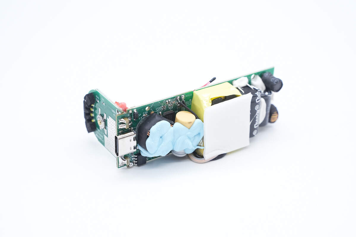

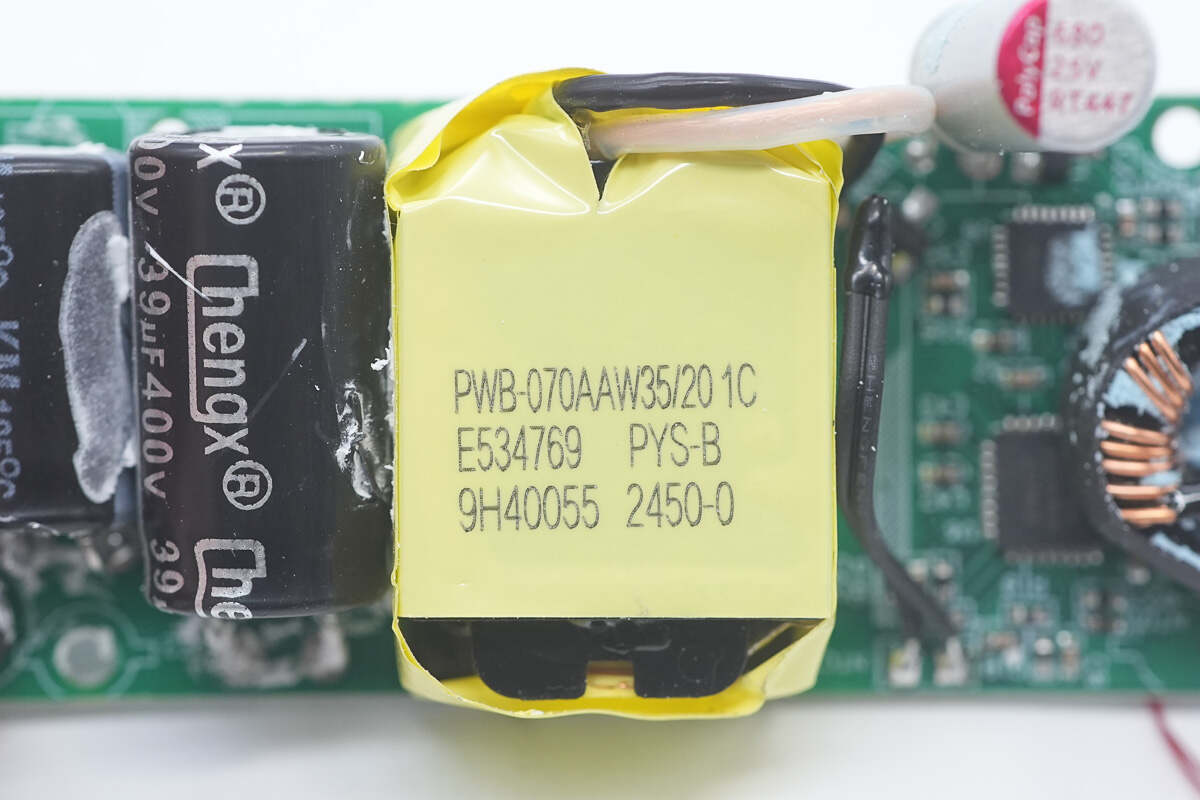

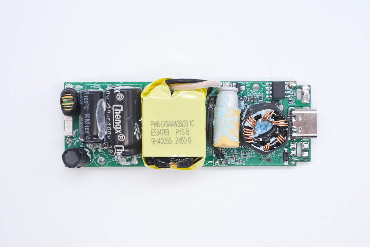

PCB主板正面电容、电感等器件填充蓝色导热胶,固态电容还套有胶套保护,变压器贴有保护海绵。

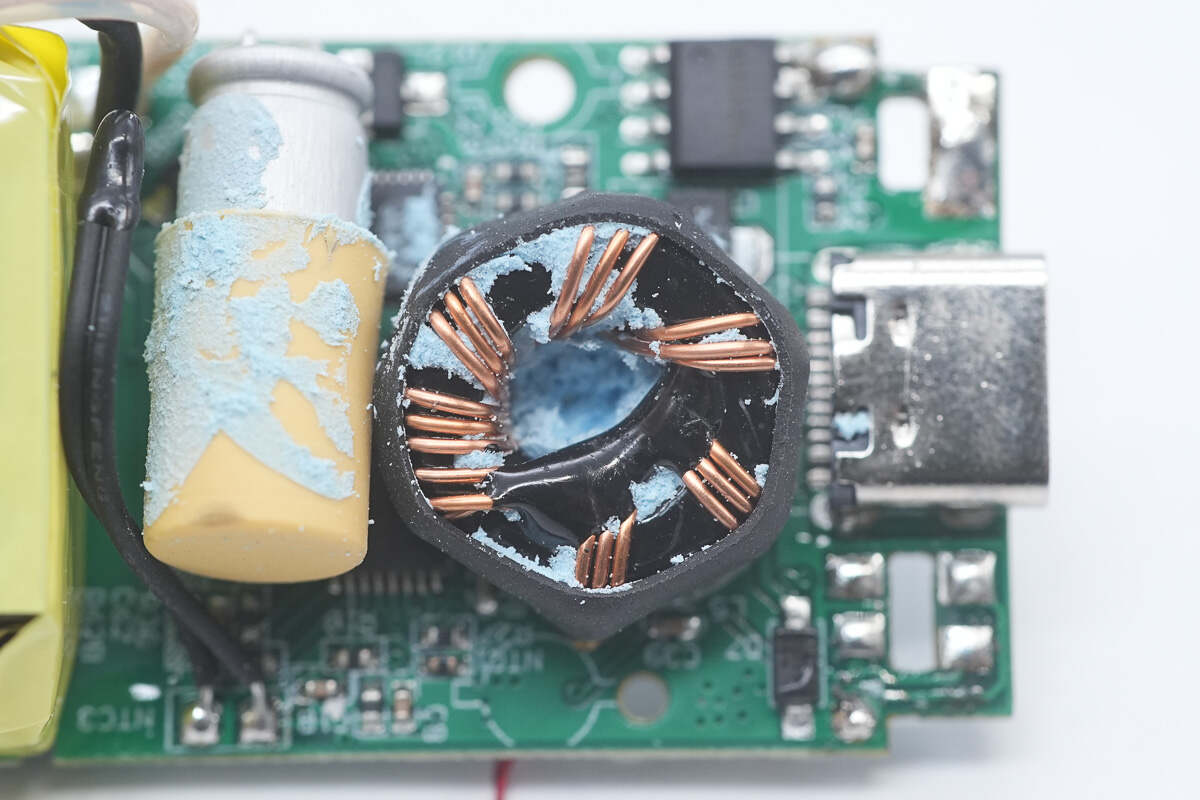

将蓝白双色胶清理干净,主板正面设有贴片保险丝、共模电感、工字电感、高压滤波电解电容、变压器、输出滤波固态电容、升降压磁环电感、锂电保护芯片等器件。
小板背面设有整流桥、开关电源初次级芯片、光耦、贴片Y电容、同步升降压开关管、锂电保护管。
贴片保险丝来自蓝宝,额定电流3.15A。
左侧共模电感用于滤除EMI干扰,外套热缩管绝缘保护。

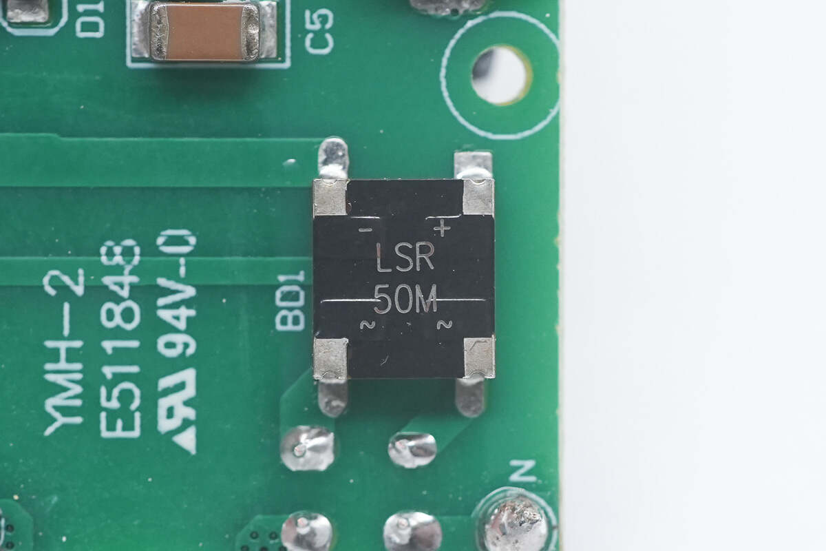

贴片整流桥来自ZOWIE智威,型号LSR50M,规格为5A 1000V,采用 Z4PAK-S封装。

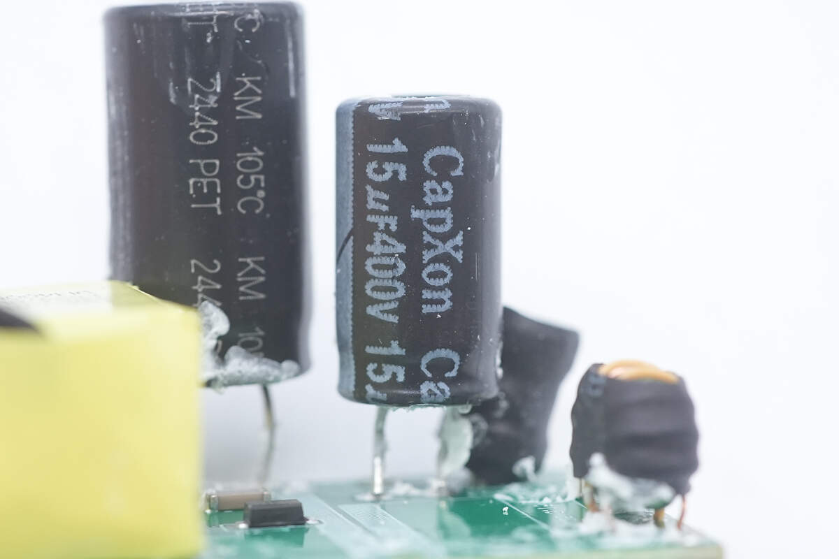

高压滤波电解电容来自CapXon丰宾,规格为15μF400V。

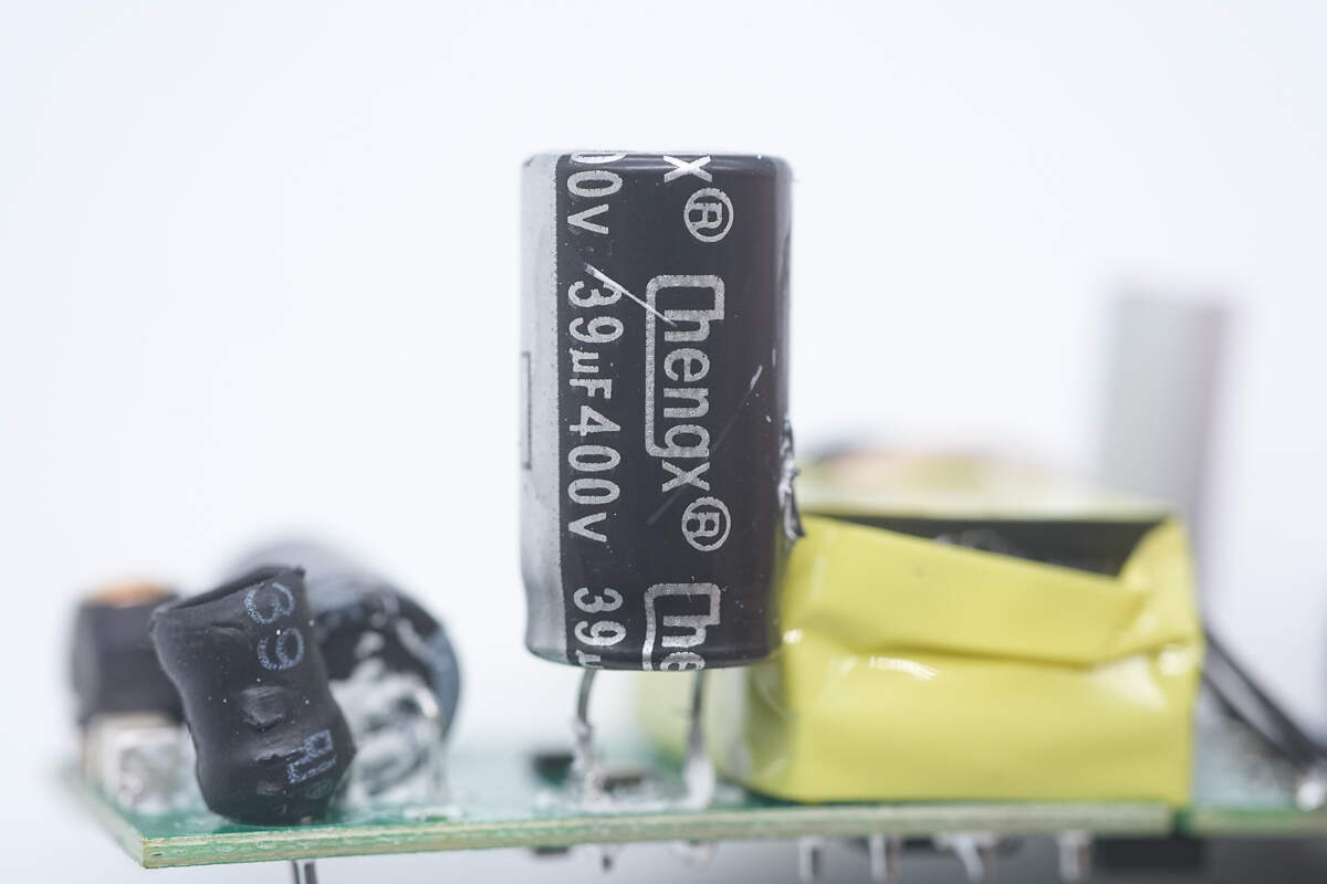

另一颗来自ChengX承兴,规格为39μF400V。

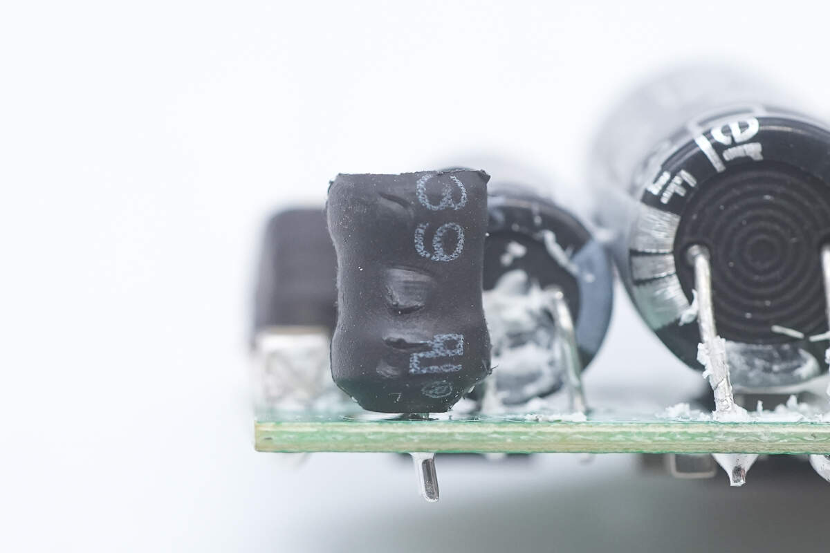

工字滤波电感外套绝缘管保护。

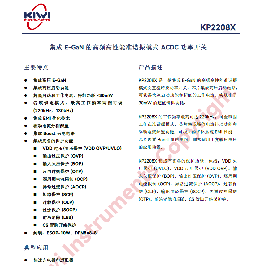

开关电源主控芯片来自必易微,型号KP2208X,这是一款集成E-GaN的高频高性能准谐振模式交直流转换功率开关。芯片集成高压启动电路,可获得快速启动功能和超低的工作电流,实现小于30mW的超低待机功耗。
KP2208X的工作频率最高可达220kHz,可全范围工作在准谐振模式。芯片集成峰值电流抖动功能和驱动电流配置功能,可极大的优化系统EMI性能。芯片内置Boost供电电路,非常适用于宽输出电压的应用场景。
KP2208X集成有完备的保护功能,包括:VDD欠压保护(UVLO)、VDD过压保护 (VDD OVP)、输入欠压保护(BOP)、输出过压保护(OVP)、逐周期电流限制(OCP)、异常过流保护(AOCP)、过载保护(OLP)、输出过流保护(SOCP)、内置过热保护(OTP)、前沿消隐(LEB)、CS管脚开路保护等。
变压器特写。

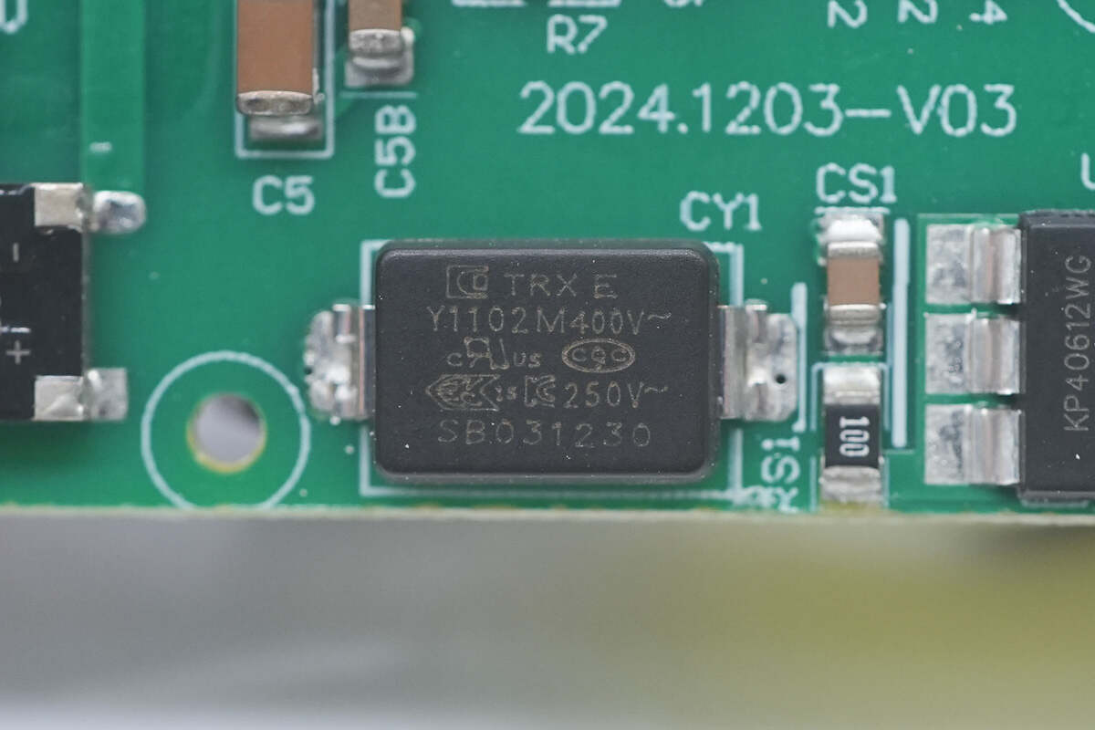

特锐祥专注于被动元器件的研发、生产及销售,注册资本1亿元。旗下产品包括:贴片式Y电容、插件式Y电容,贴片式中高压直流电容、以及贴片式NTC。TRX将致力于陶瓷材料的研究,以拓展更多品类的应用,为客户提供更多的解决方案。

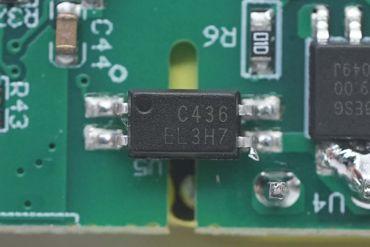

亿光EL3H7光耦特写,用于输出电压反馈。

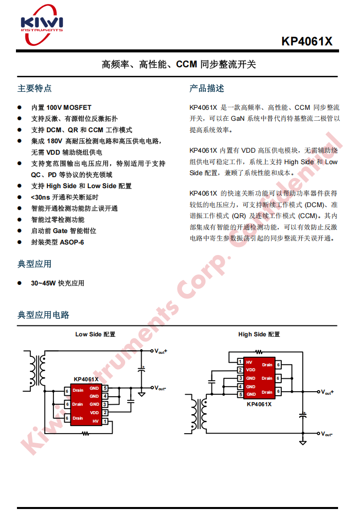

同步整流芯片来自必易微,型号KP4061X,这是一款高频率、高性能、CCM同步整流开关,可以在GaN系统中替代肖特基整流二极管以提高系统效率。
KP4061X内置有VDD高压供电模块,无需辅助绕组供电可稳定工作,系统上支持High Side和 Low Side配置,兼顾了系统性能和成本。
KP4061X的快速关断功能可以帮助功率器件获得较低的电压应力,可支持断续工作模式(DCM)、准谐振工作模式(QR)及连续工作模式(CCM)。其内部集成有智能的开通检测功能,可以有效防止反激电路中寄生参数振荡引起的同步整流开关误开通。

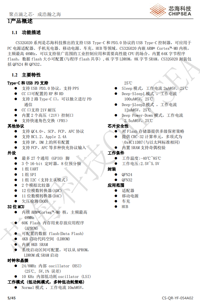

USB PD协议芯片采用芯海科技CS32G020K8U6,这是芯海科技推出的支持USB-C和PD3.0的USB-C控制器,该芯片适用于PC电源适配器、手机快充充电器、大功率移动电源、车充、USB HUB等领域。
芯海CS32G020内置ARM M0内核,48MHz主频,内置64K程序存储器,4KB LDROM,8K SRAM,支持宽范围的工业控制应用和高性能处理场景,提供QFN24和QFN32封装。

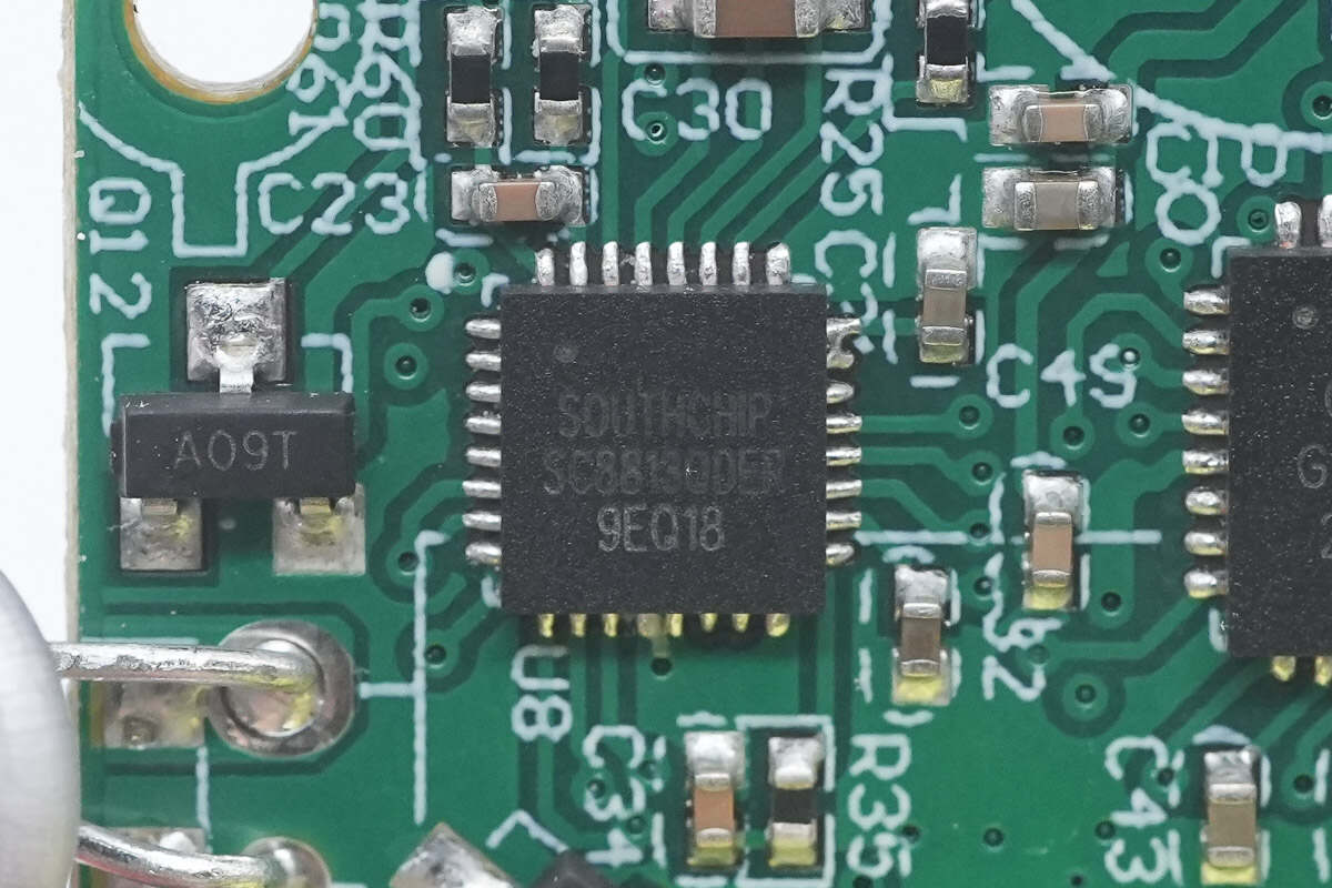

电池升降压控制器采用南芯科技SC8813同步升降压控制器,芯片集成I2C接口,可以配置工作模式和运行参数。SC8813支持非常宽的输入和输出电压范围,适用于1-4芯锂离子电池的应用。
在充电模式下,只要输入电压高于电池电压,它就降低输入电压,有效地为电池充电。SC8813支持自动涓流充电、恒流充电和恒压充电管理功能。在放电模式(反向升压模式),SC8813能够有效地输出高达36V的升压电压。
南芯科技 SC8813 资料信息。

升降压磁环电感外套热缩管绝缘保护。

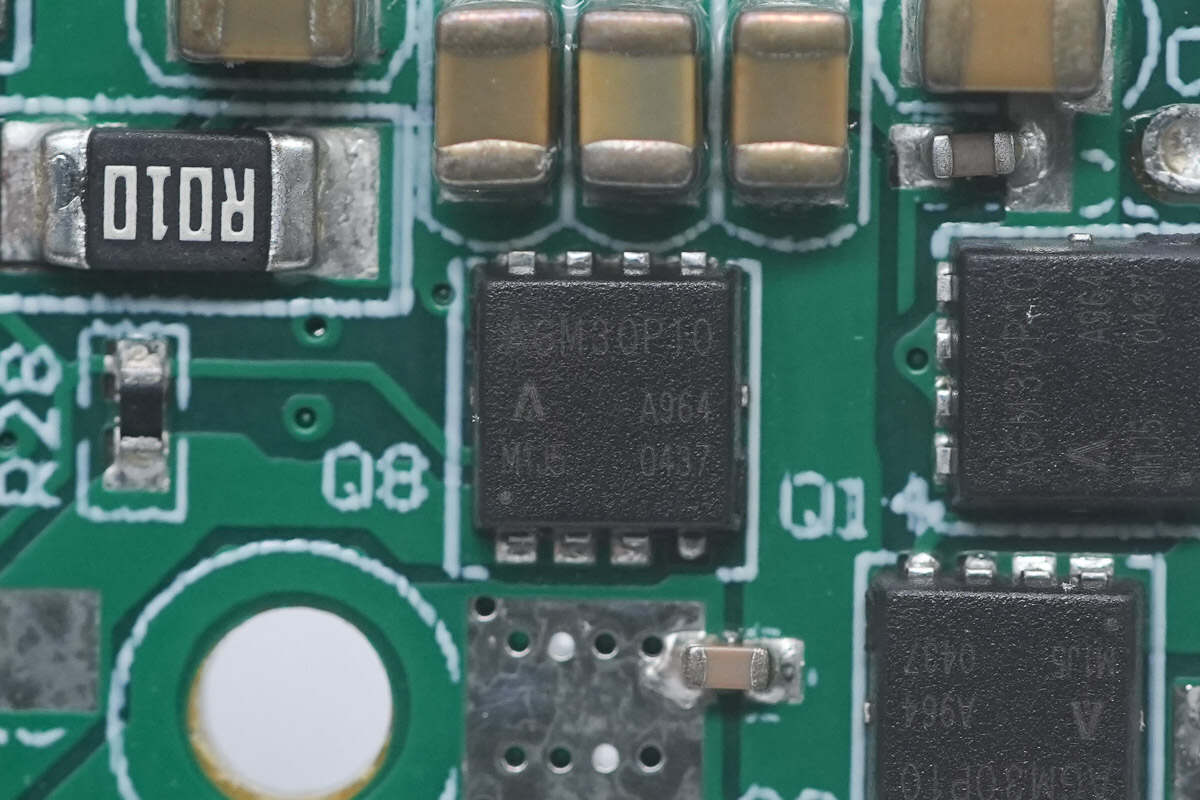

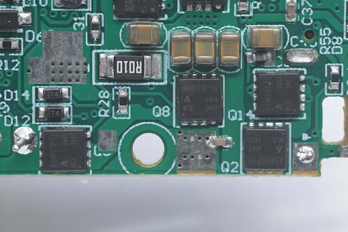

四颗VBUS开关管一览。
VBUS开关管均来自AGMsemi芯控源,型号AGM30P10AP,PMOS,耐压-30V,导阻9.6mΩ,采用PDFN3*3封装。

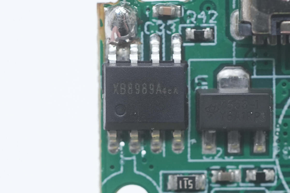

电池保护芯片采用XySemi赛芯微XB8989A,用于电池组过充过放和过流保护。

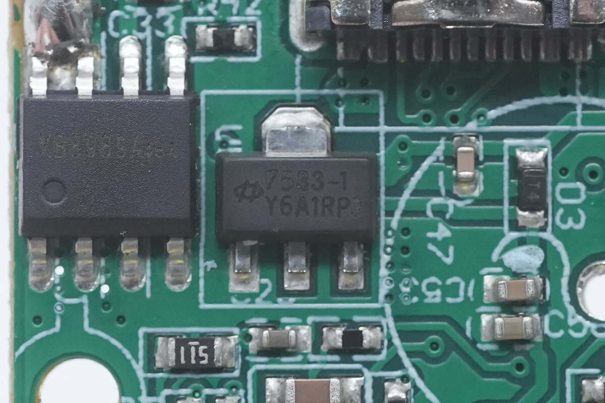

旁边是一颗丝印7533-1的稳压管,来自合泰。

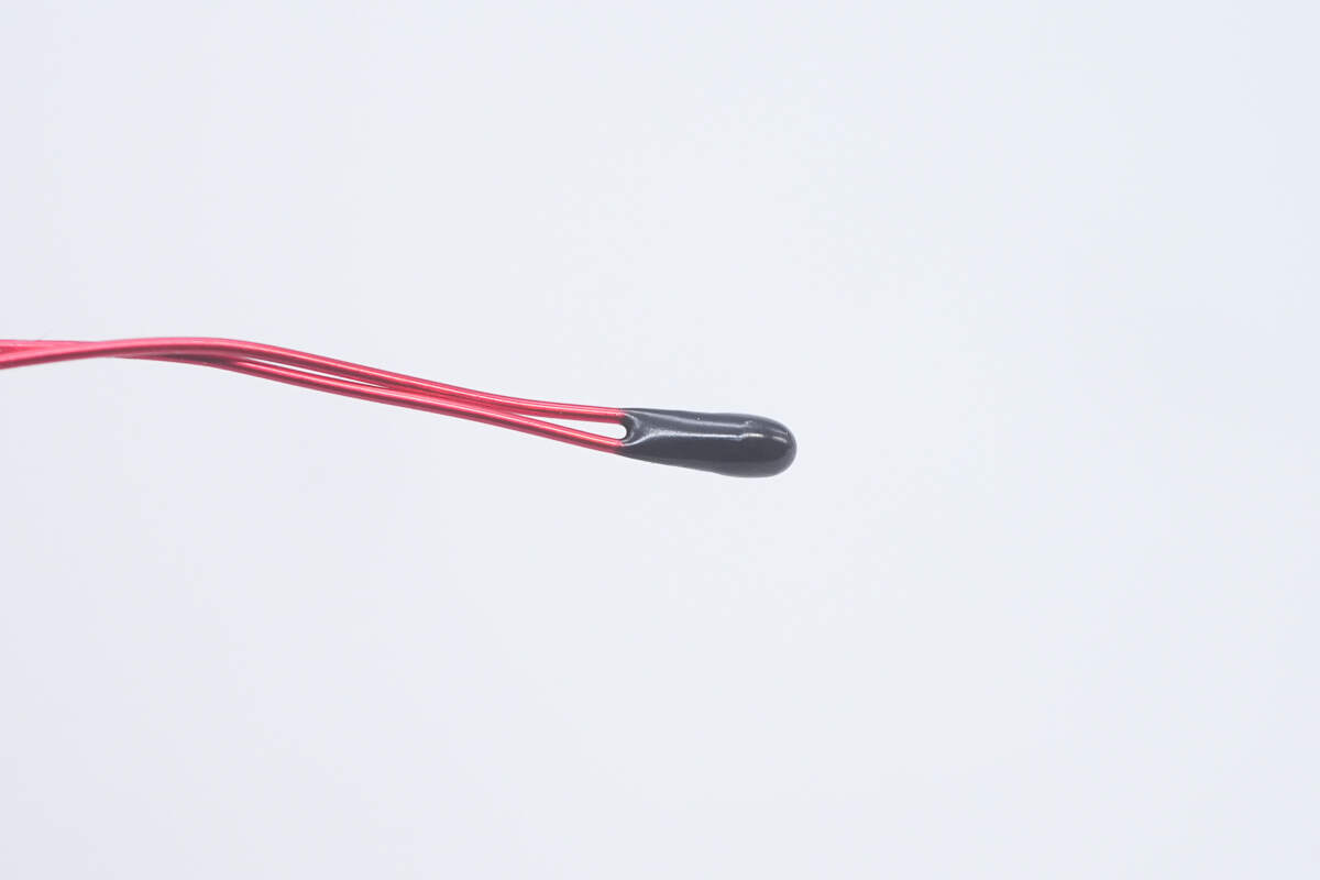

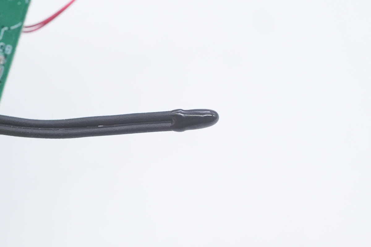

热敏电阻特写。
另一颗热敏电阻特写。

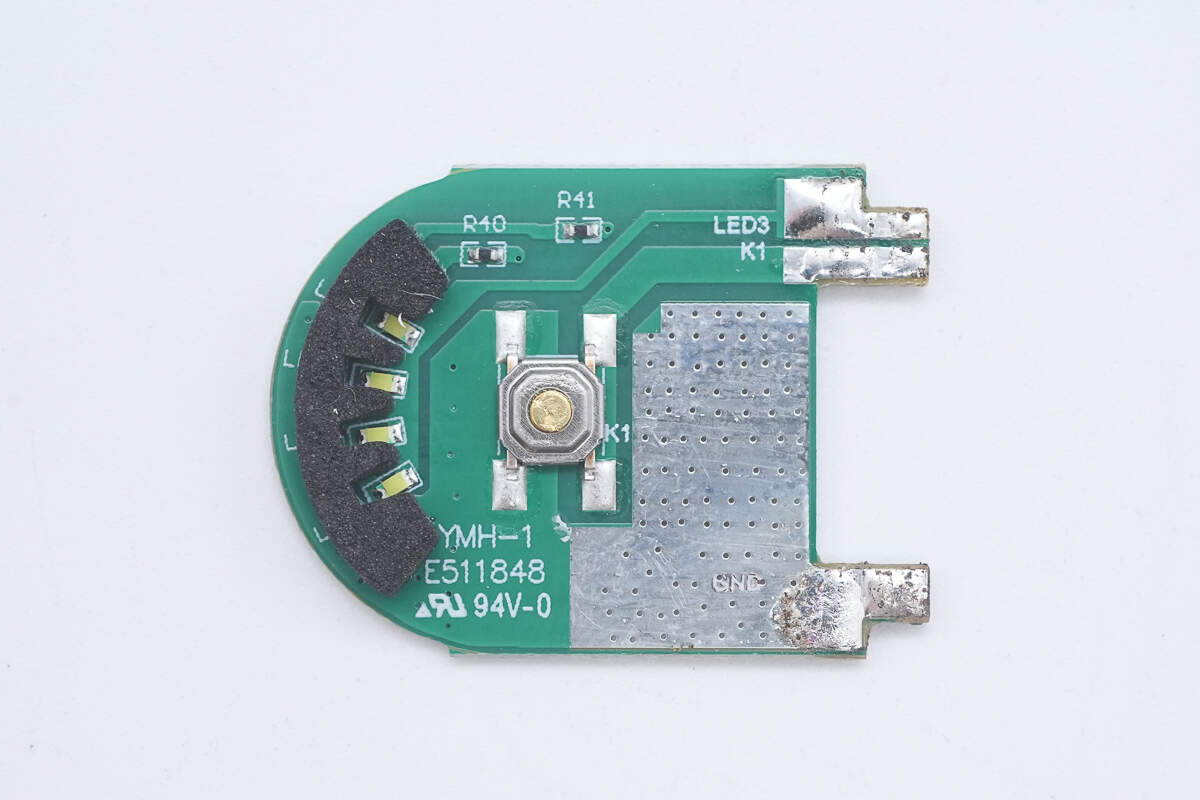

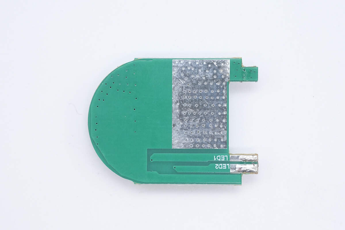

另一块小板正面设有LED指示灯和电源键,指示灯贴有泡棉防串光。
小板背面无器件,部分区域露铜加锡增强散热。

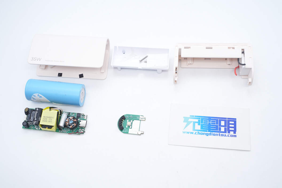

全部拆解一览,来张全家福。

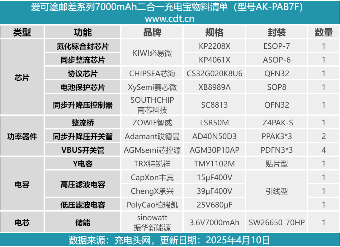

最后附上爱可途邮差系列7000mAh二合一充电宝的核心器件清单,方便大家查阅。
